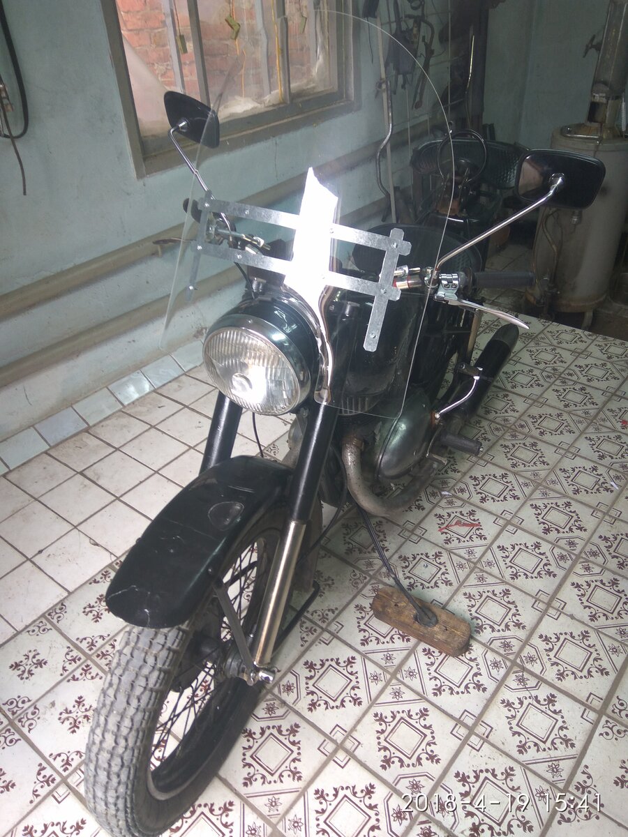

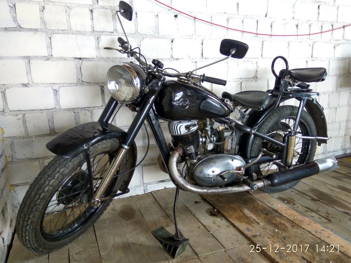

Уместно всё . Есть темы соответствующие . Продам , куплю , поменяю и разные разности . Мотоцикл хорош . Только мне кажется Зеркала и Стекло не в тему

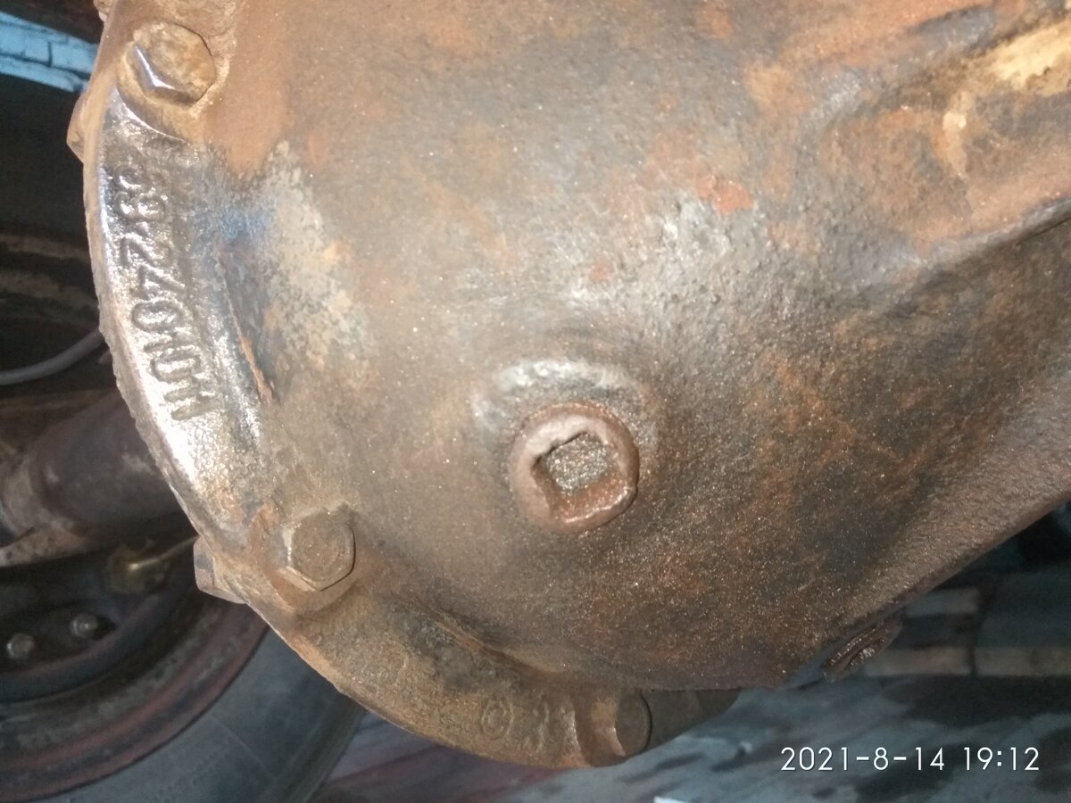

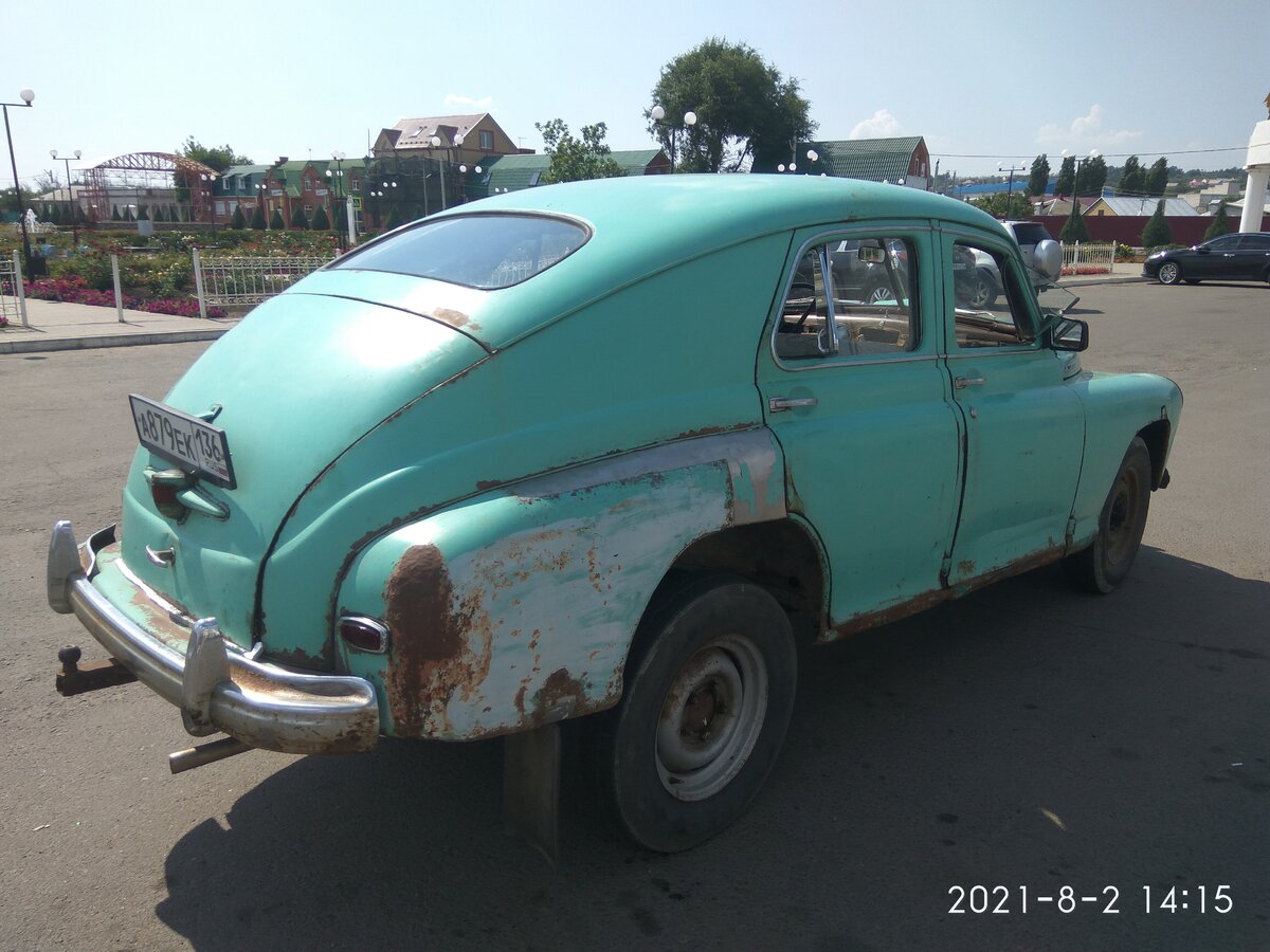

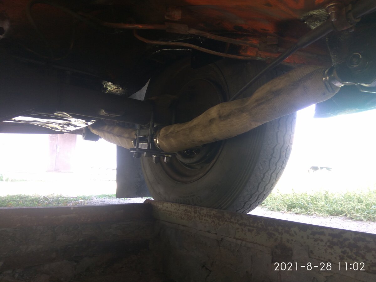

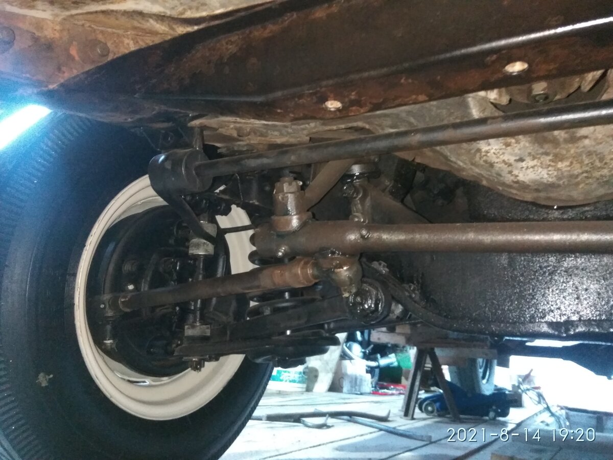

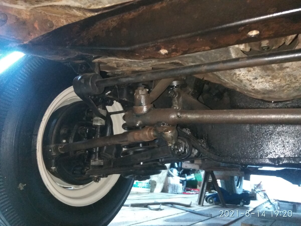

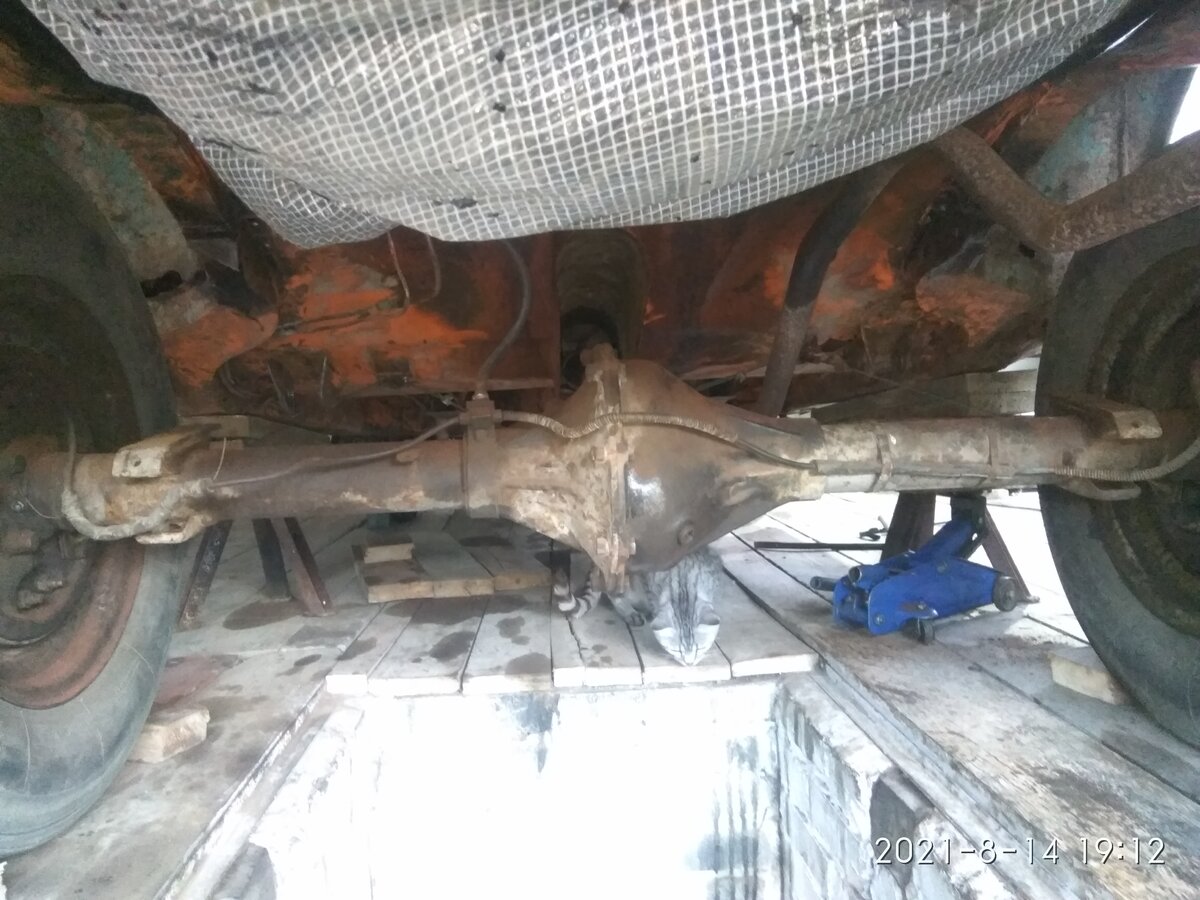

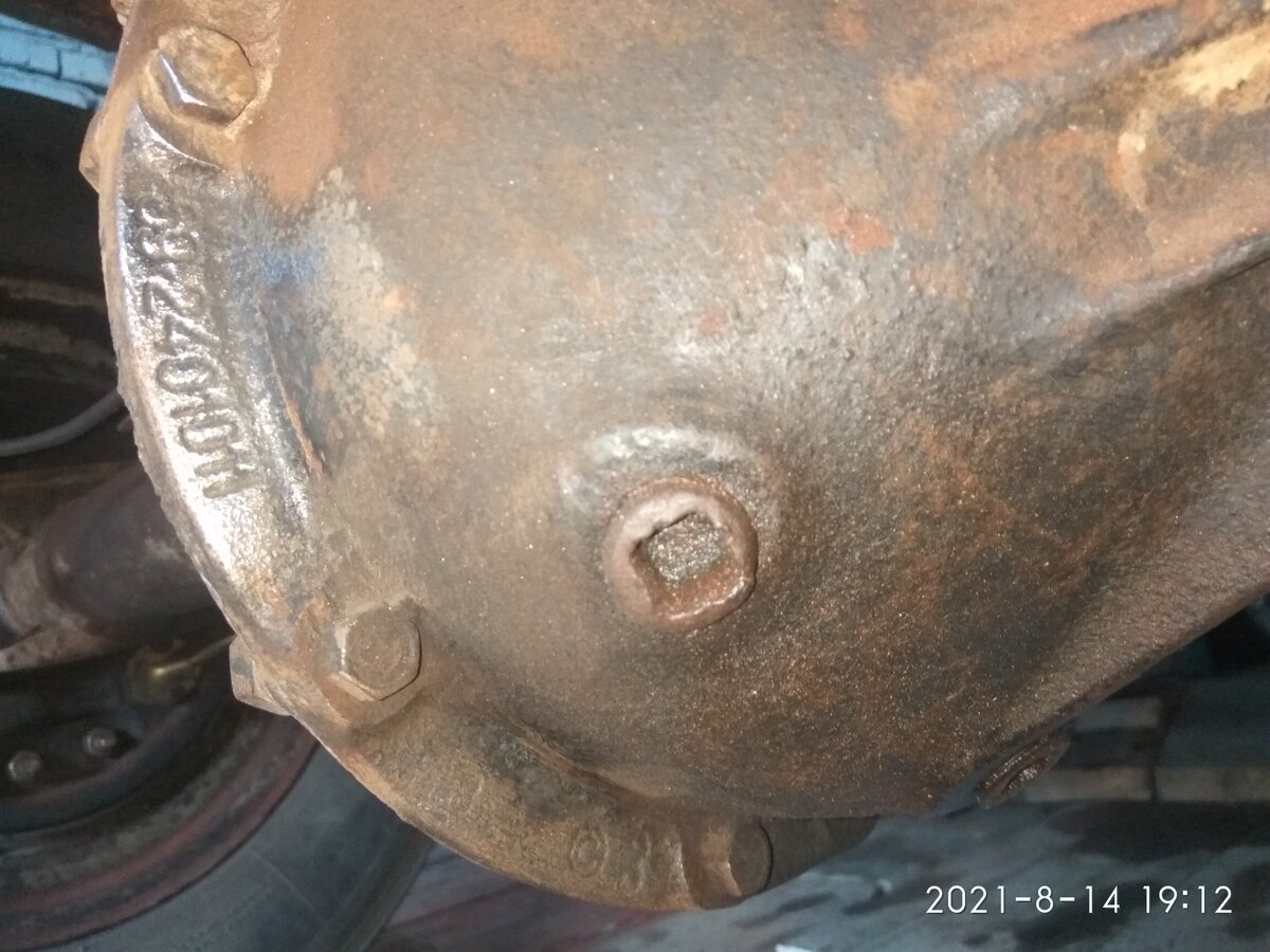

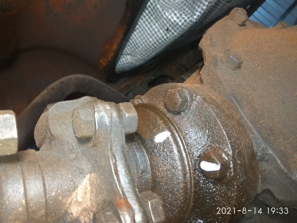

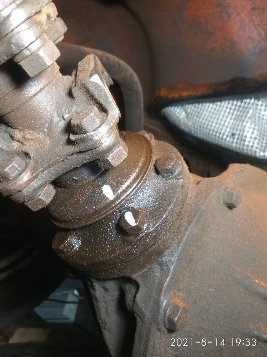

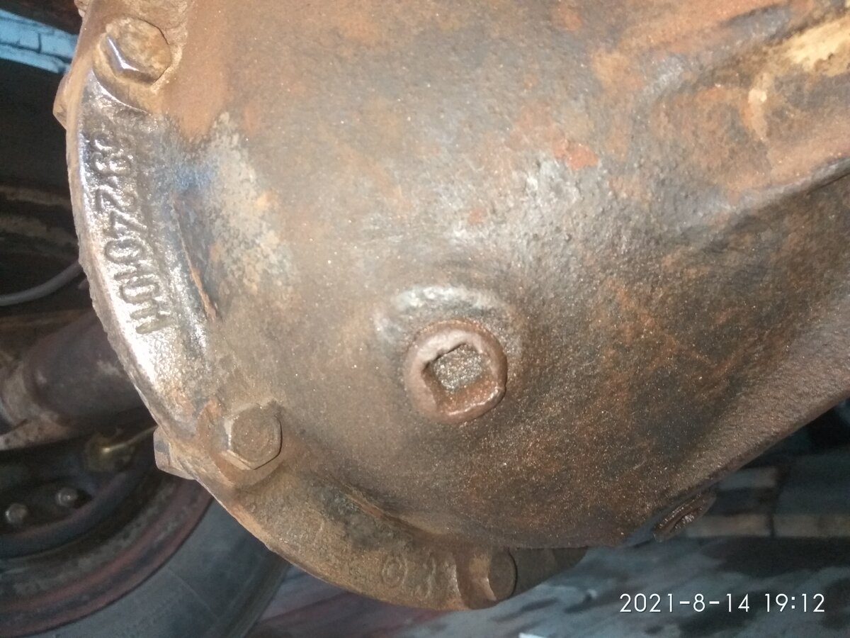

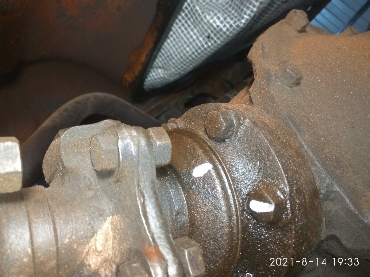

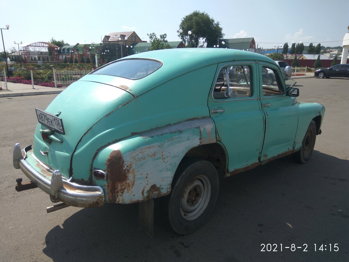

Нет тут у вас 69 моста на фото совсем!Георги(победовод прав).
На ваших фото,фланцы полуразгруженных полуосей....на Газ-69 полностью разгруженные!То задний мост не от Газ-69...то мост от авто Жук/Нысса (польша).Он близок по конструкции к задн мосту М72.
Реакции: Oksiqen и Pika
10 113
35 002
Вообще, мост сборная солянка. Сам картер ГАЗ 69, мост скорей всего перечулкован. Спидометр завышает показания, если длина внешнего обода колеса меньше регламентированного.

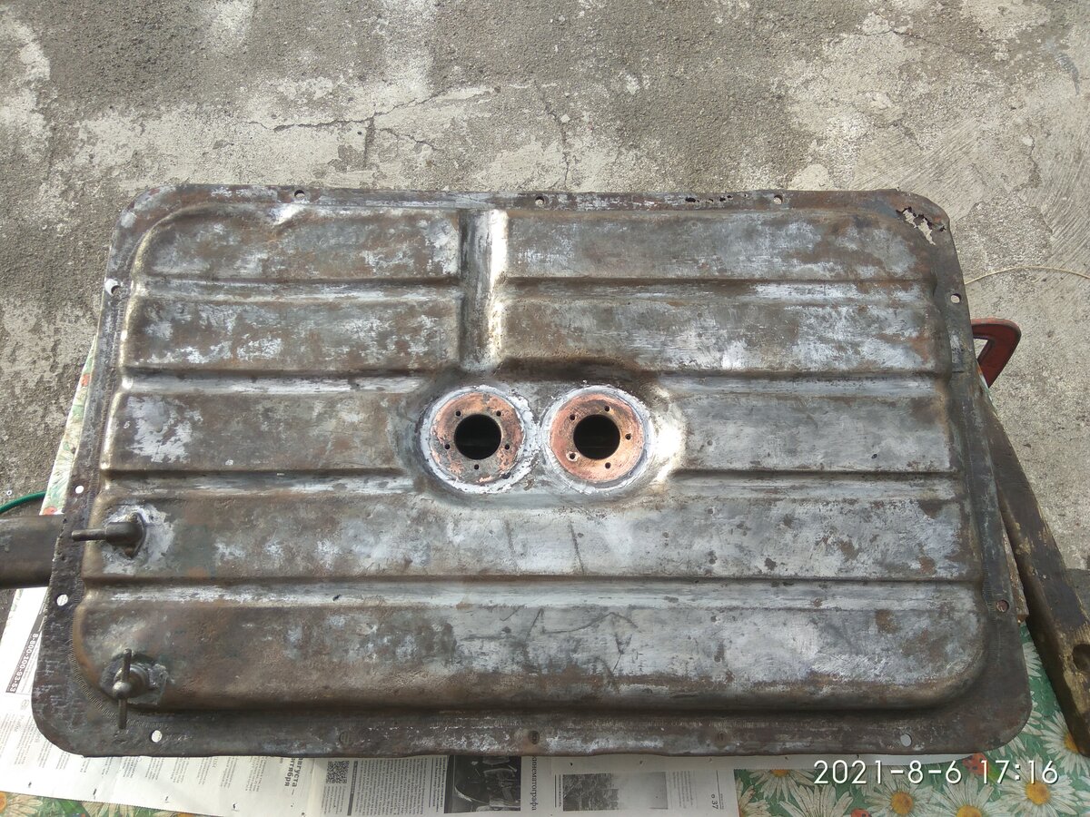

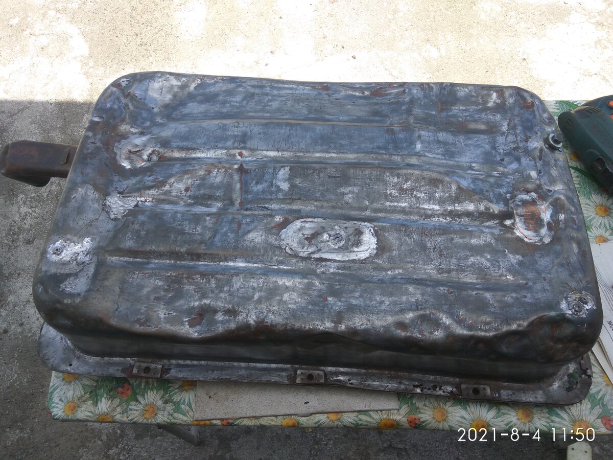

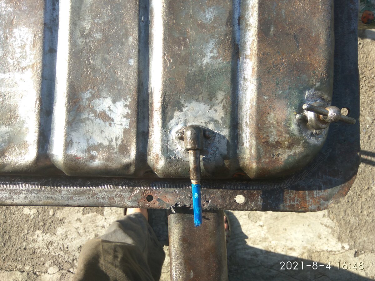

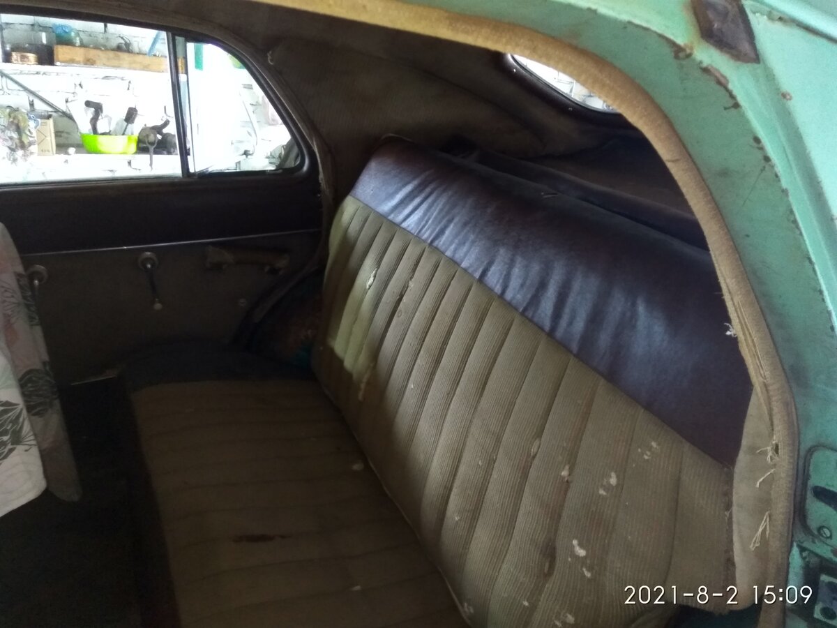

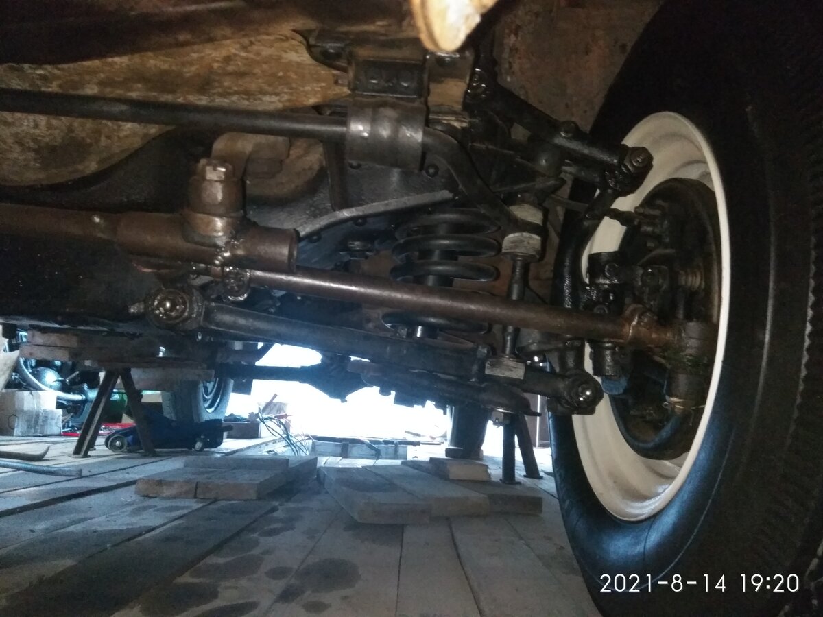

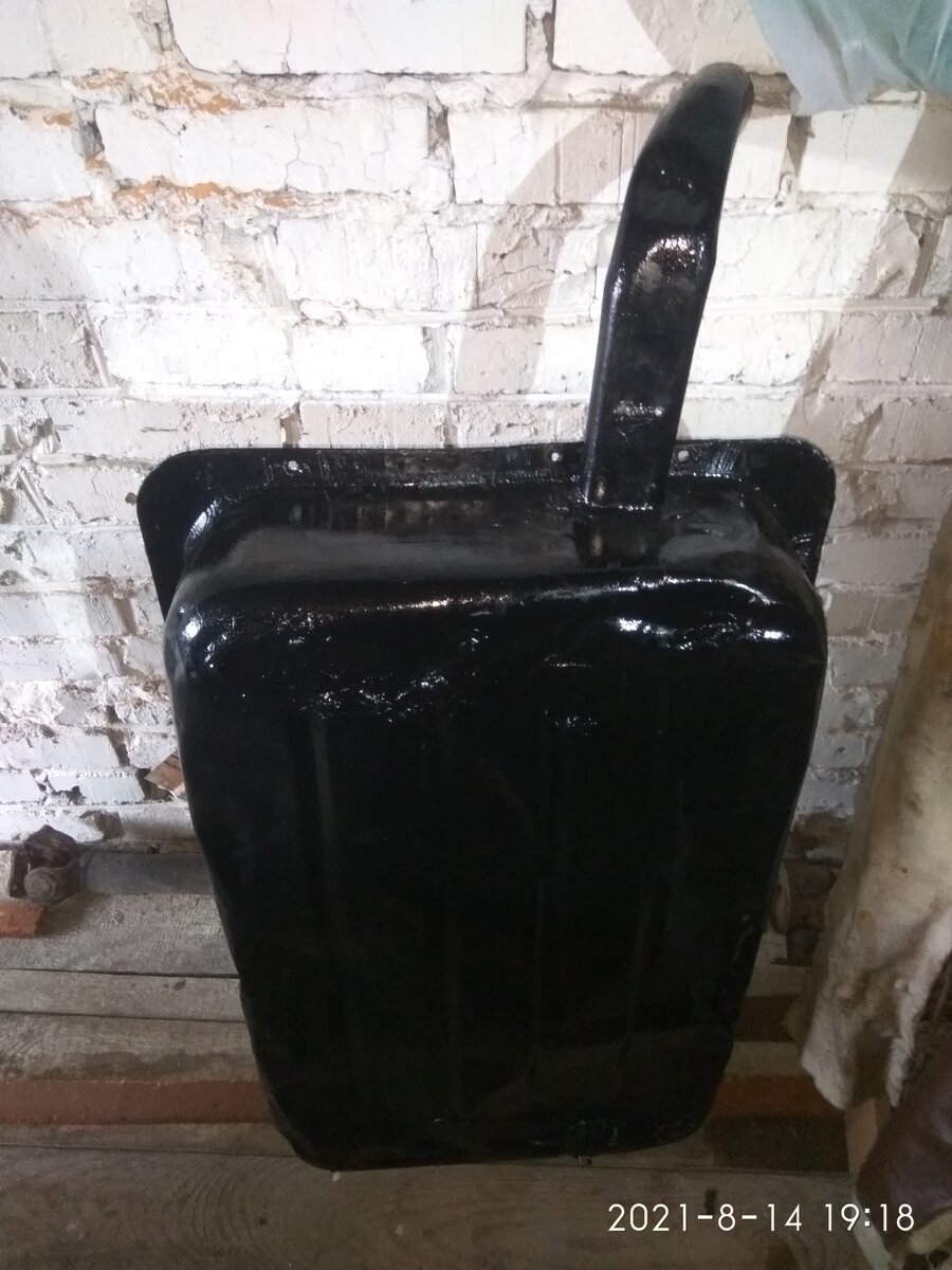

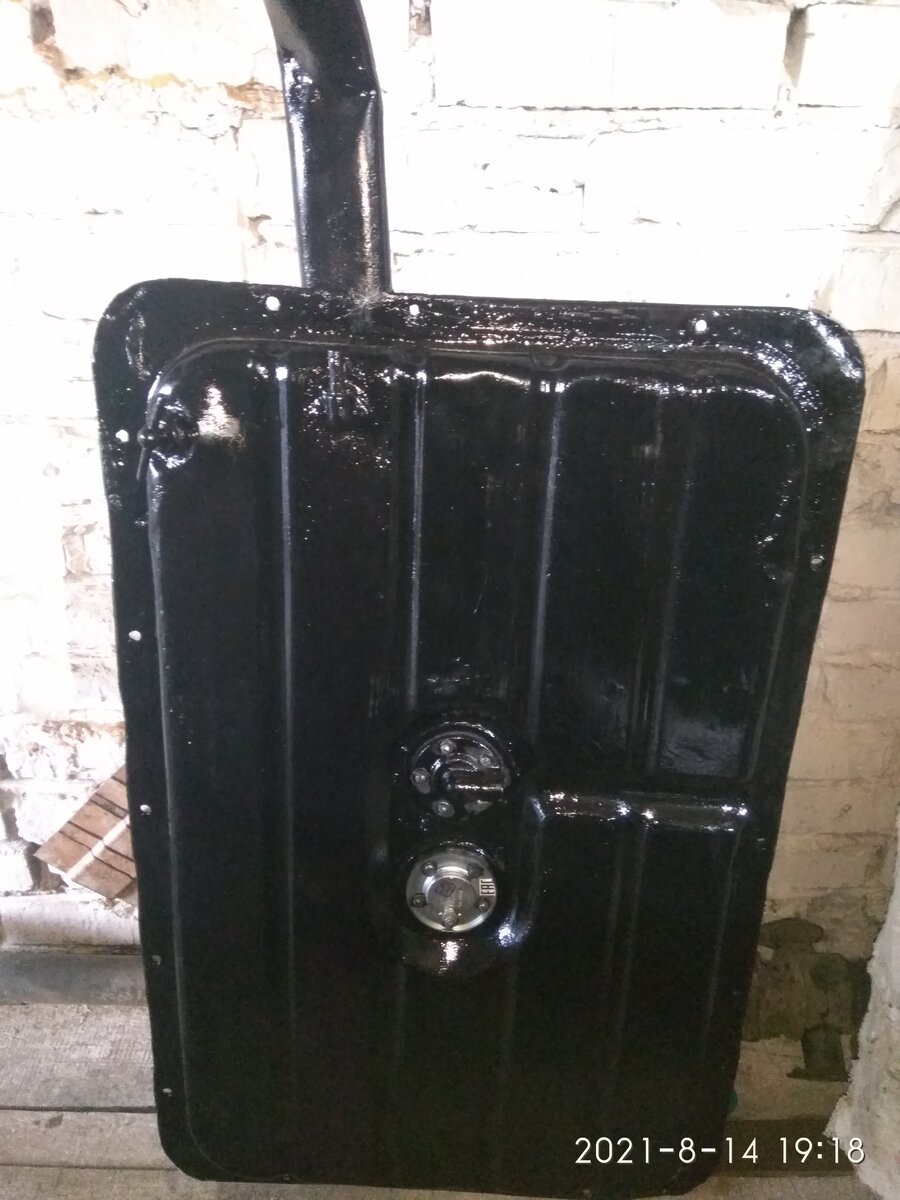

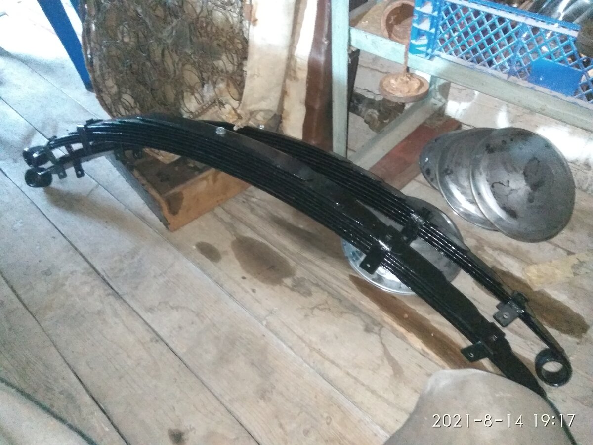

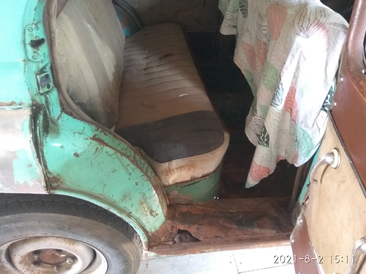

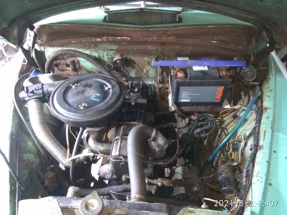

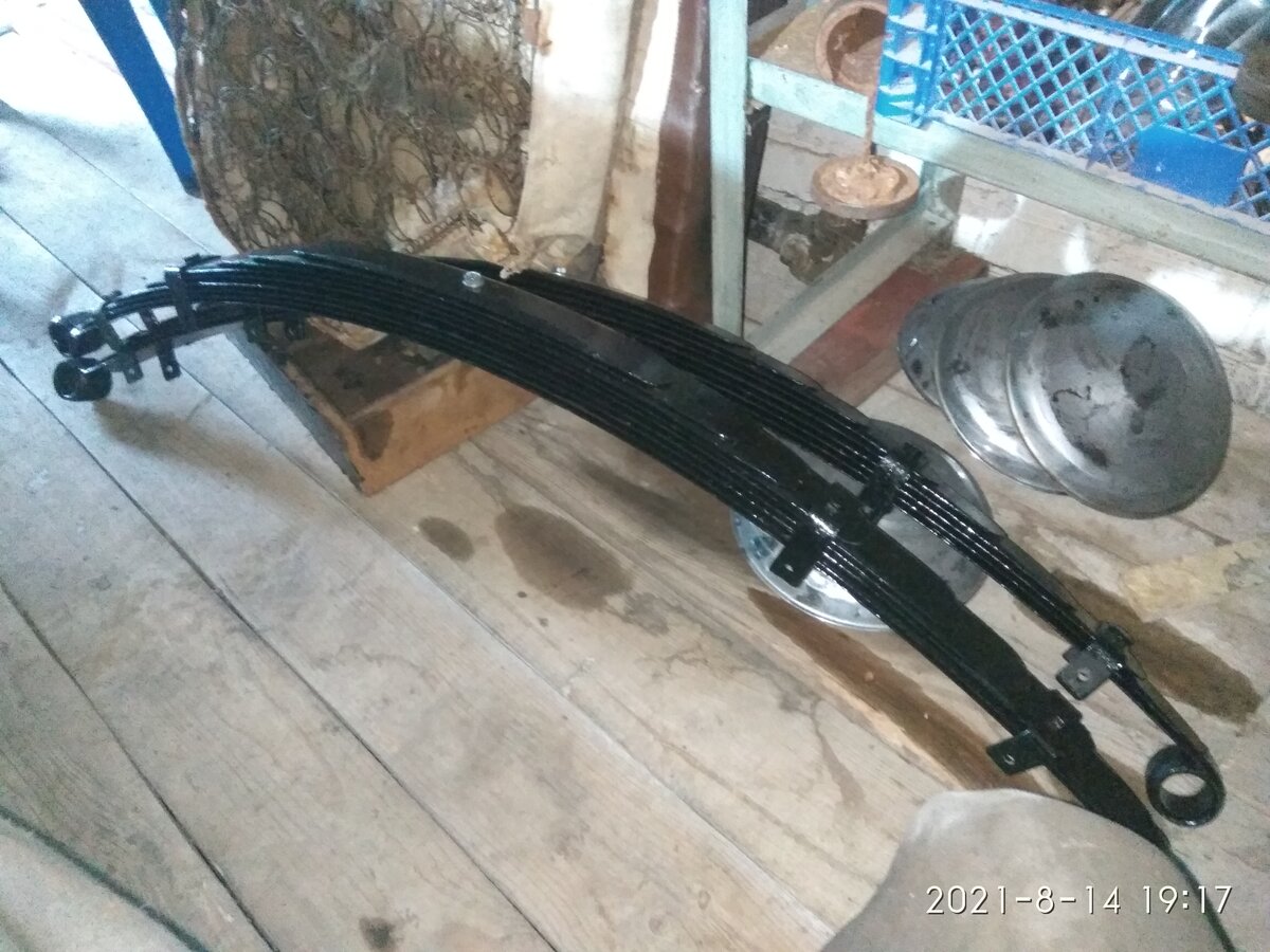

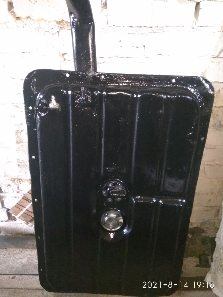

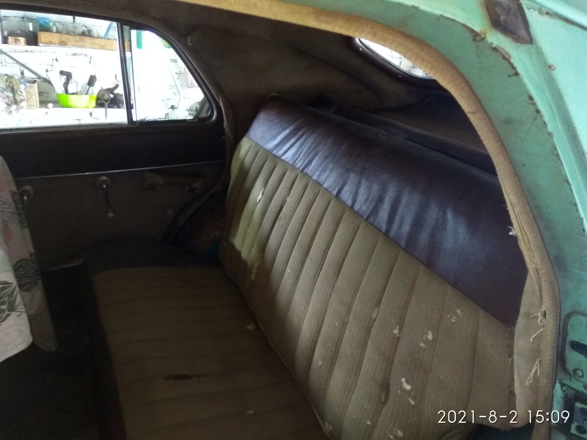

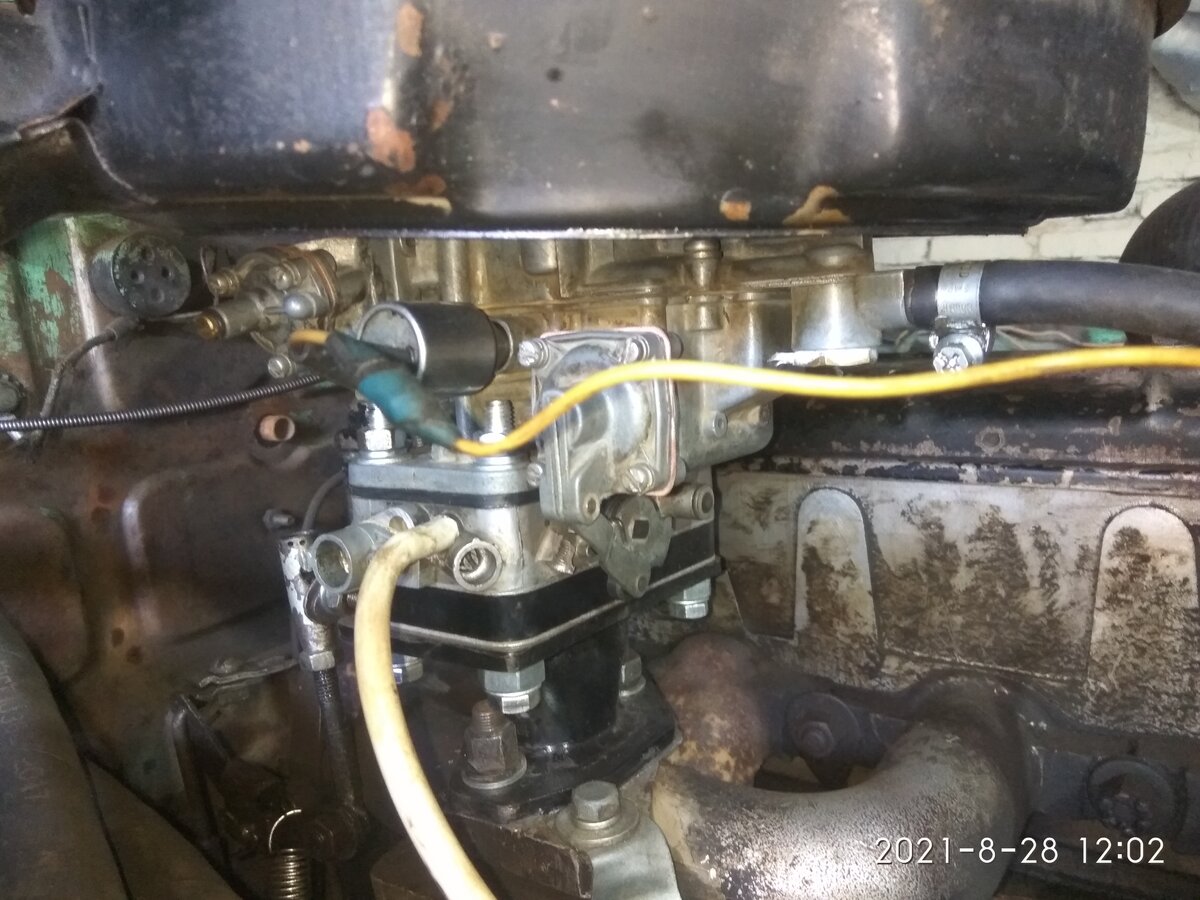

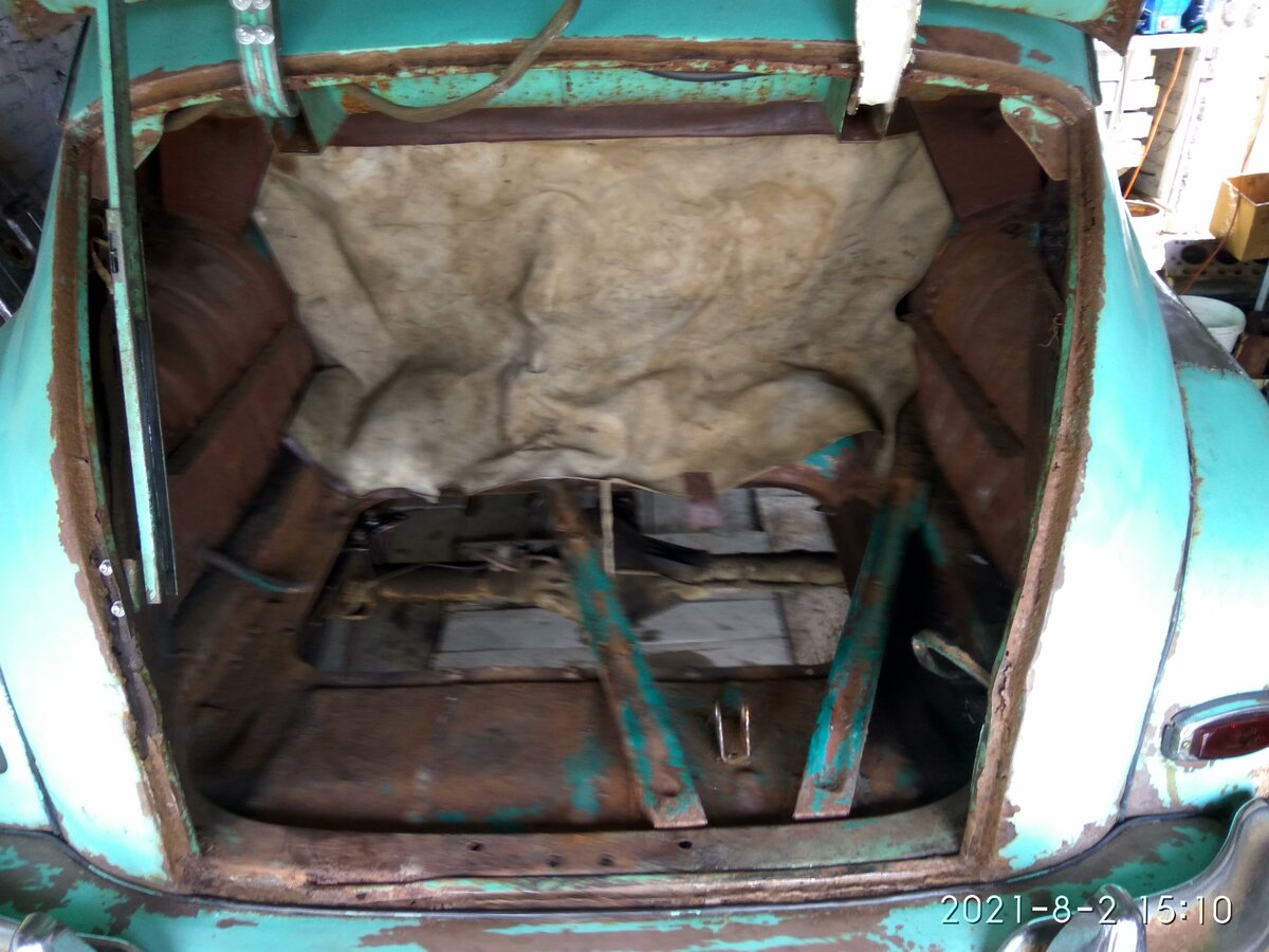

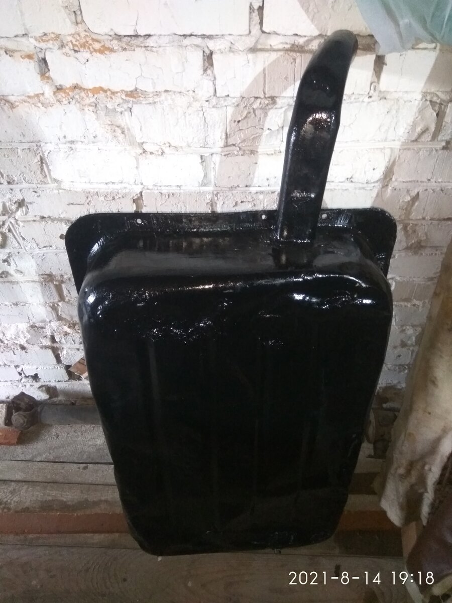

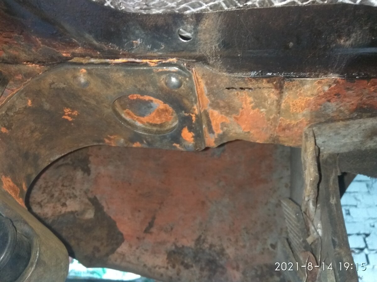

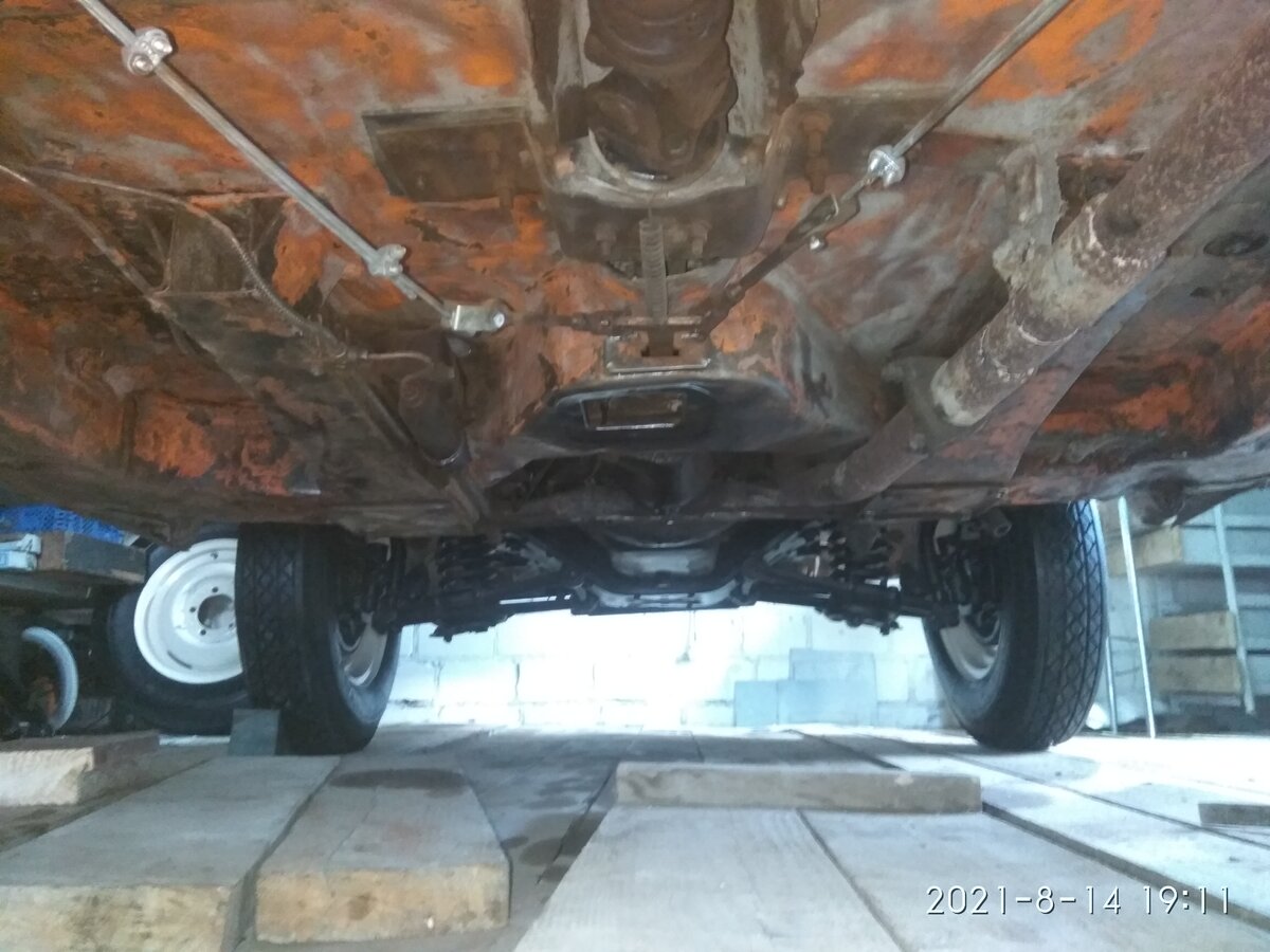

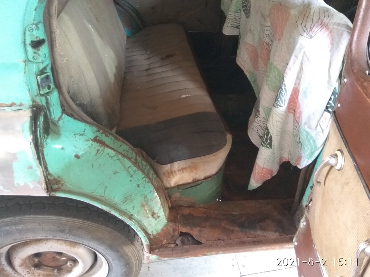

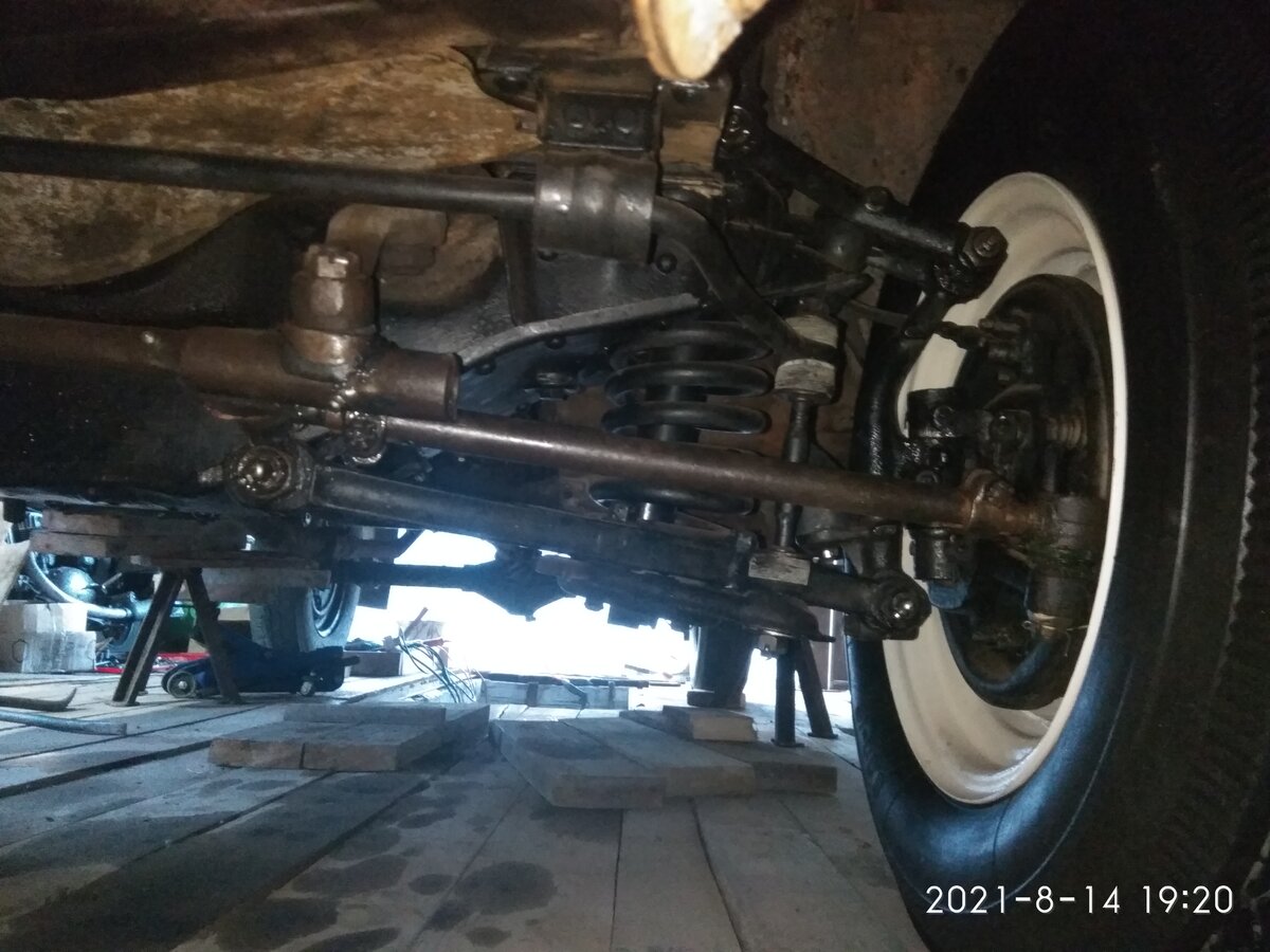

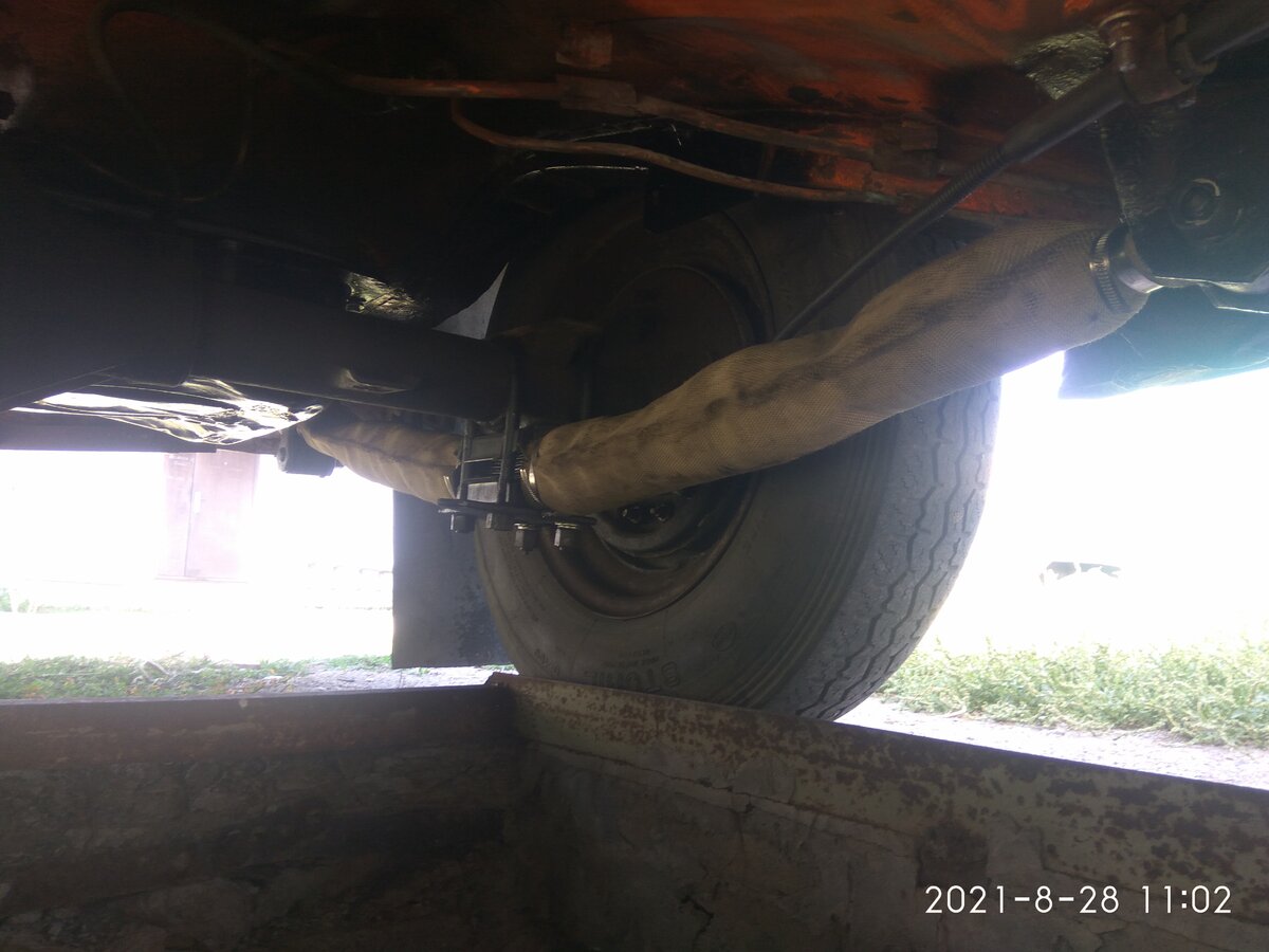

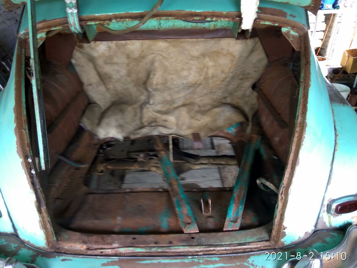

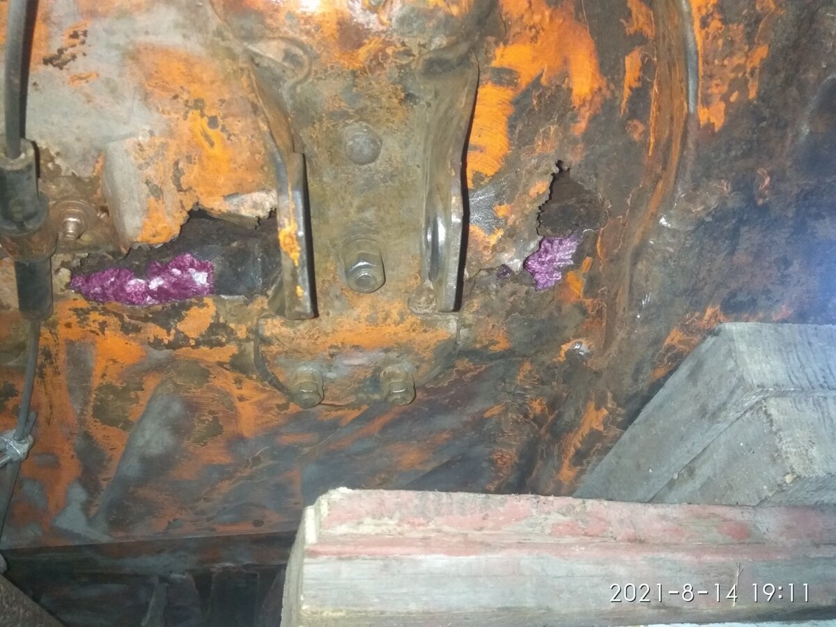

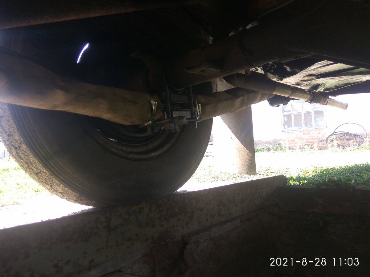

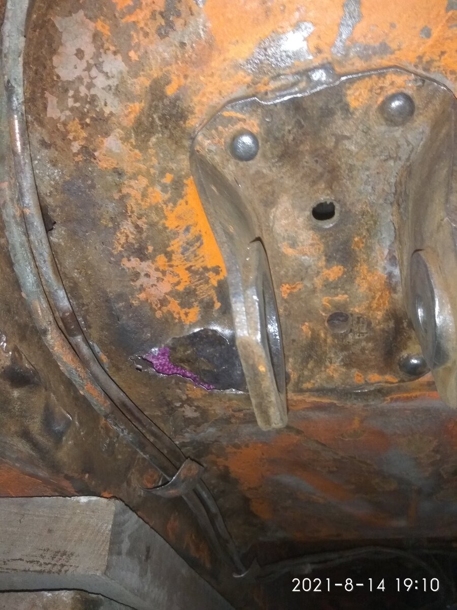

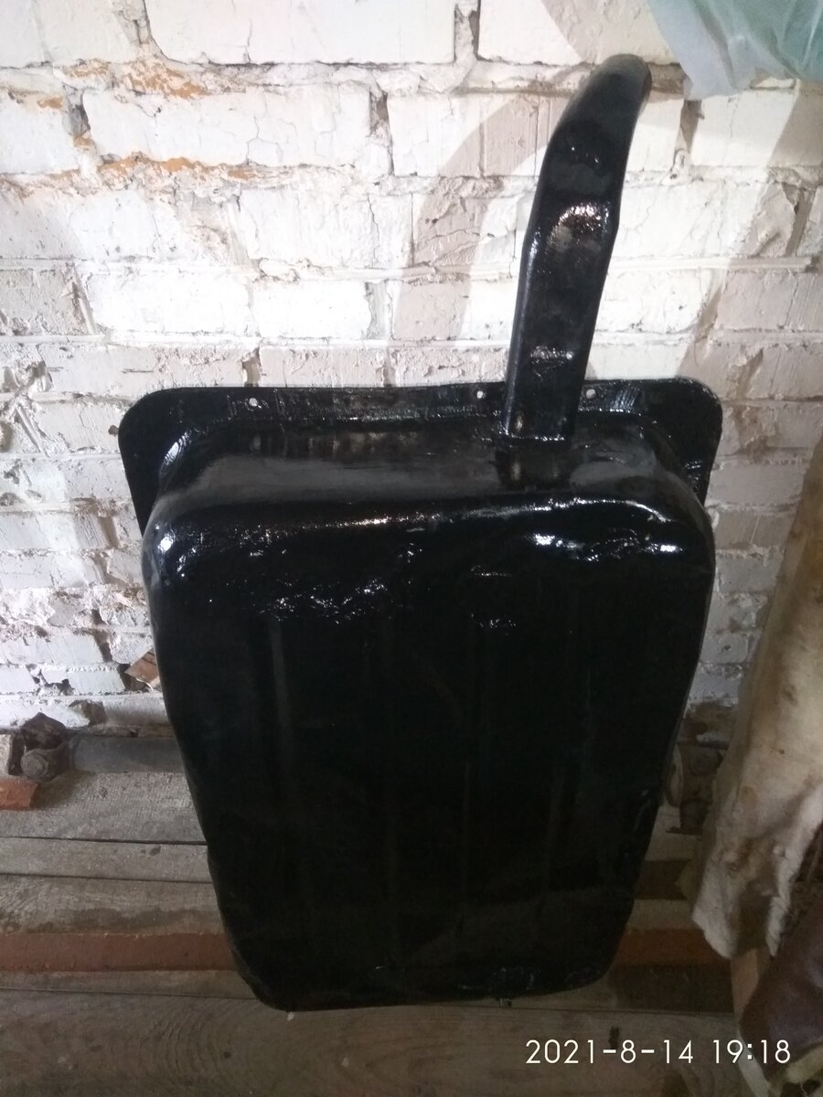

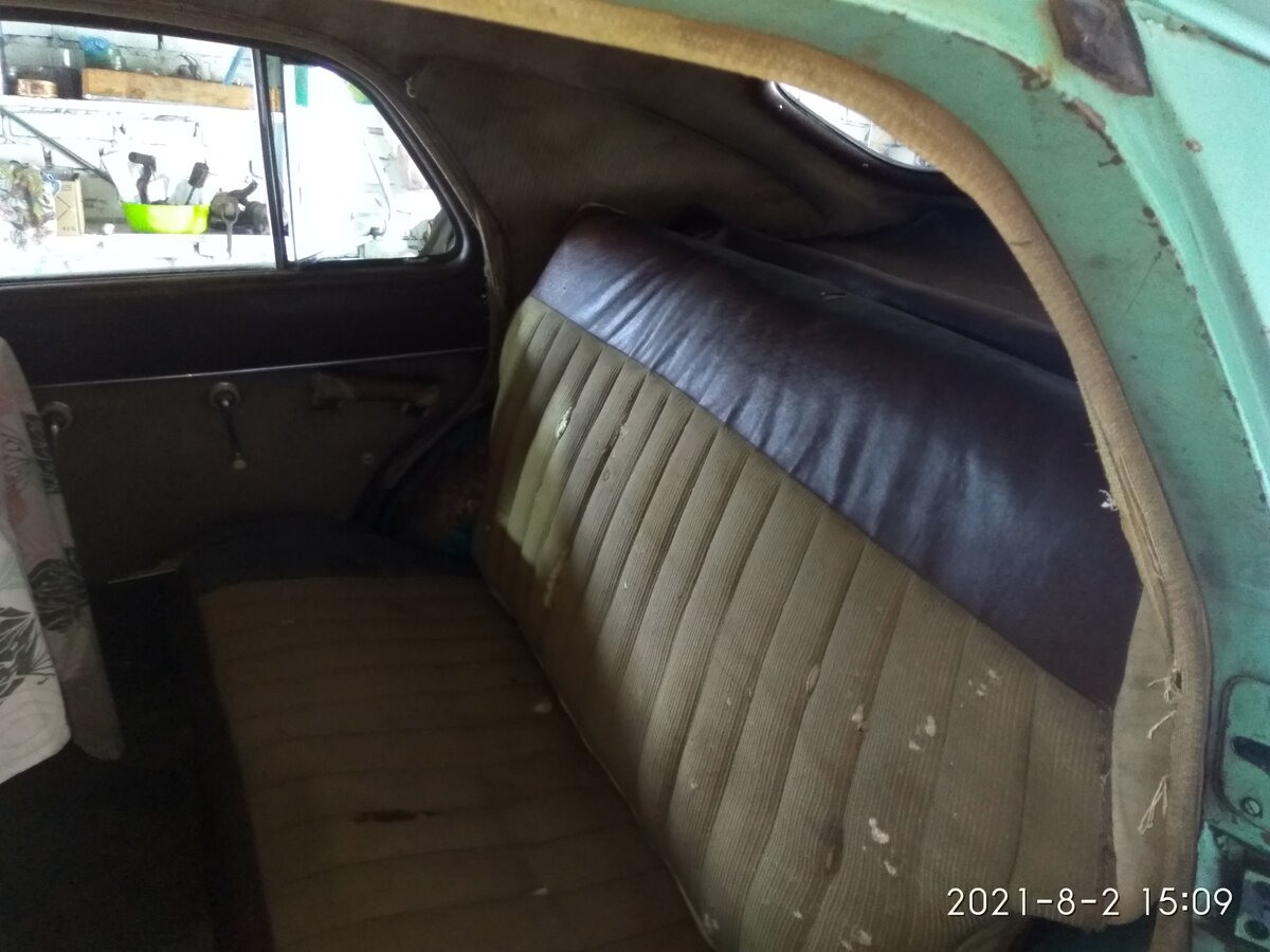

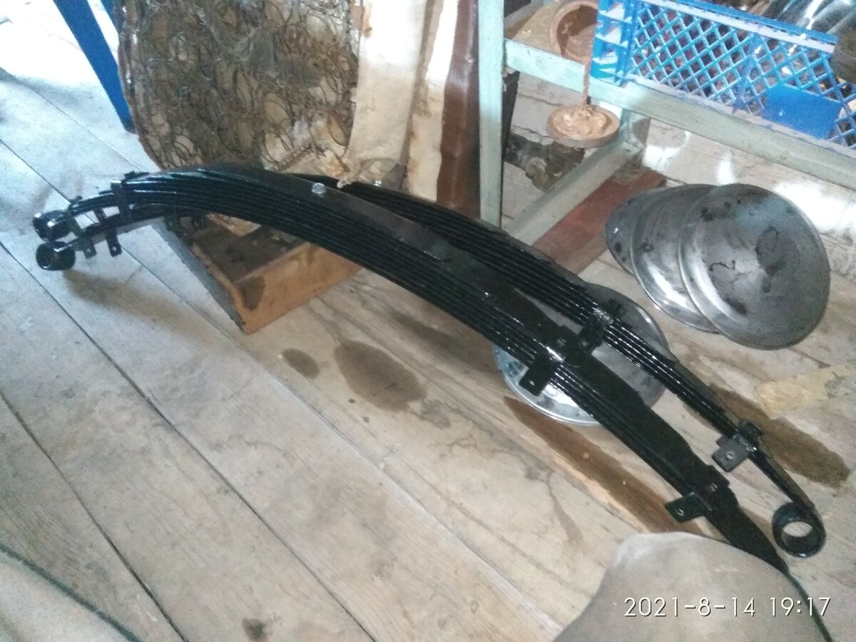

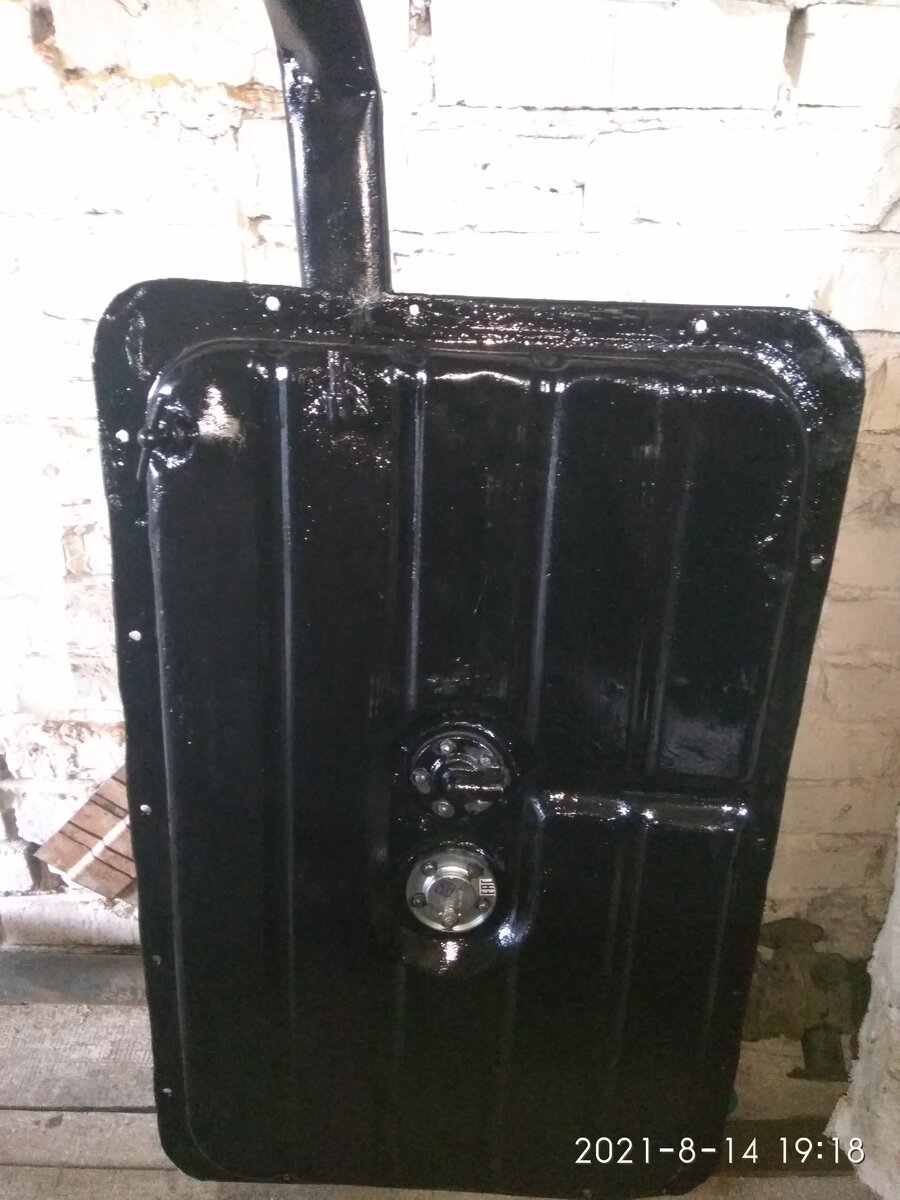

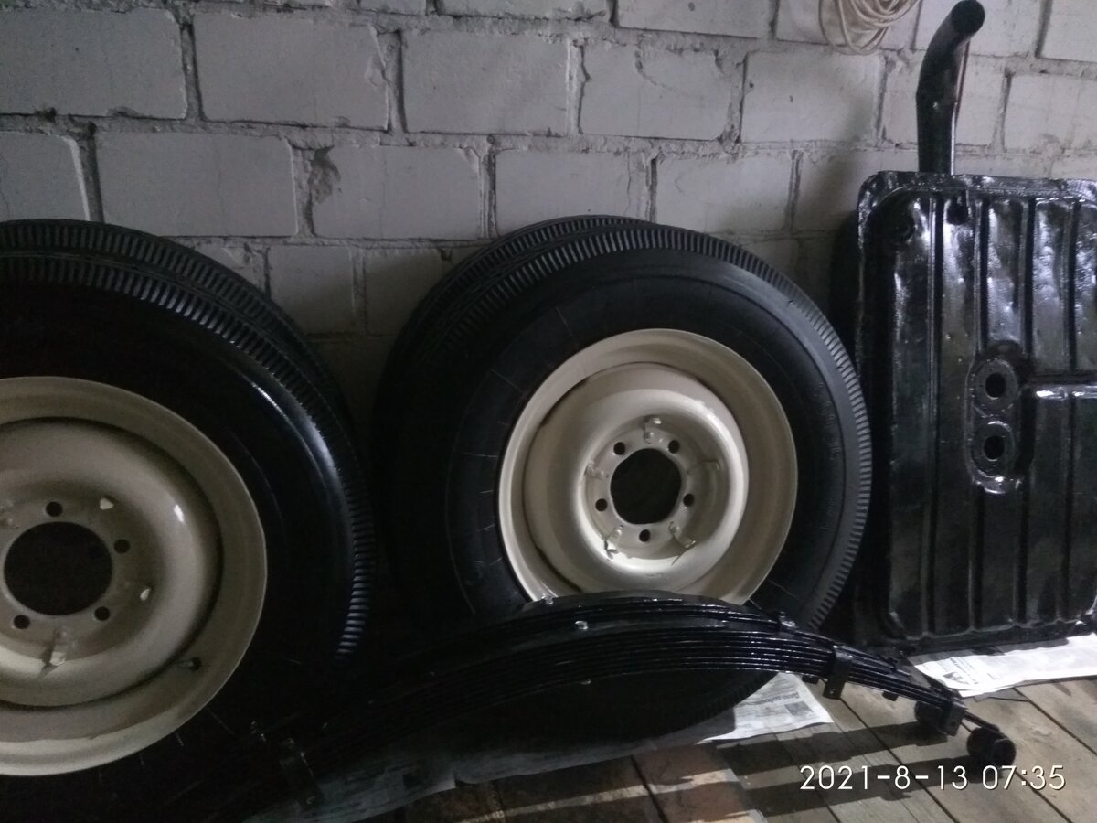

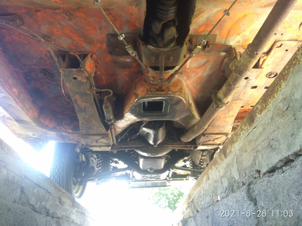

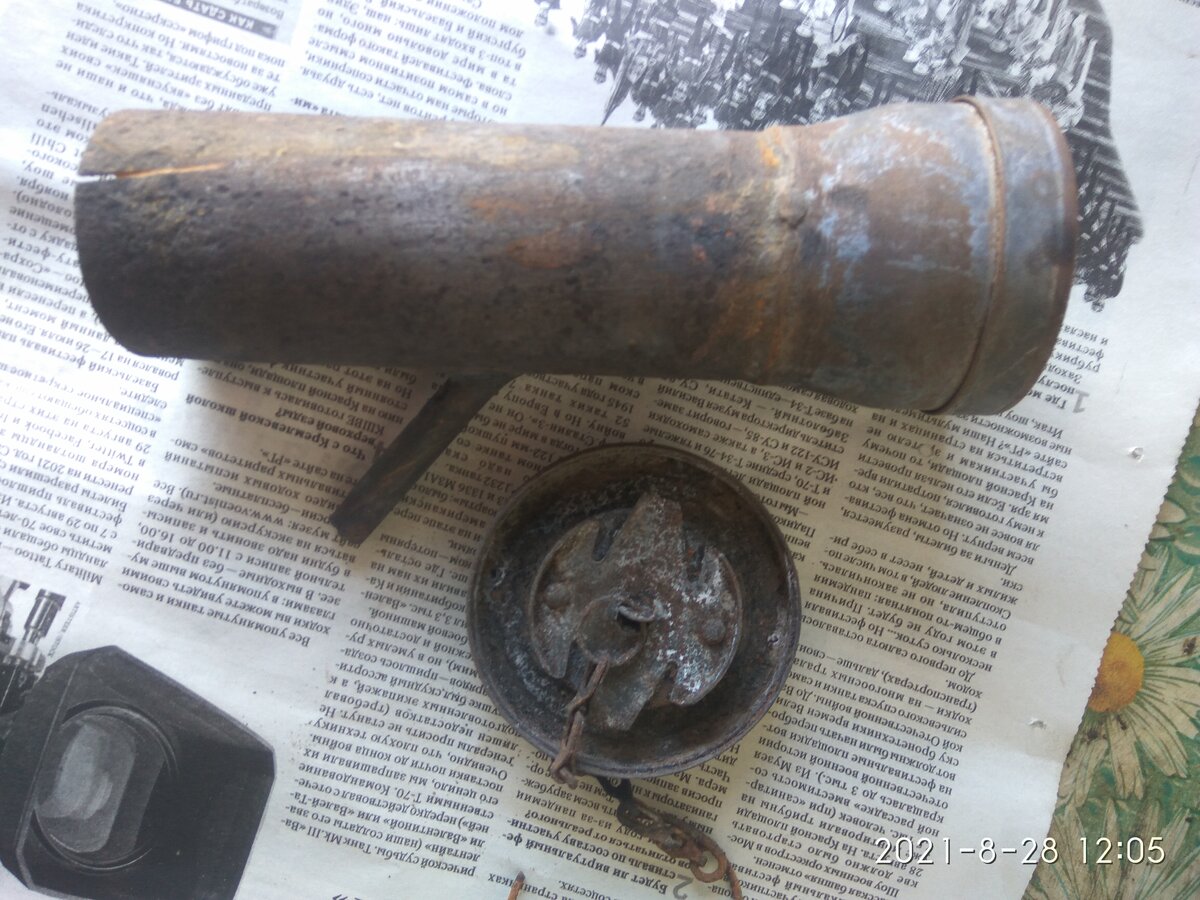

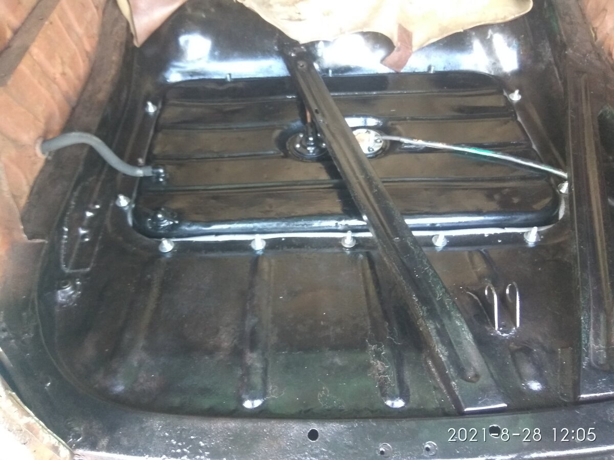

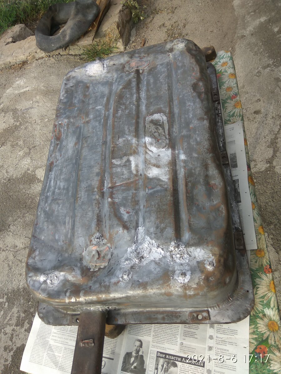

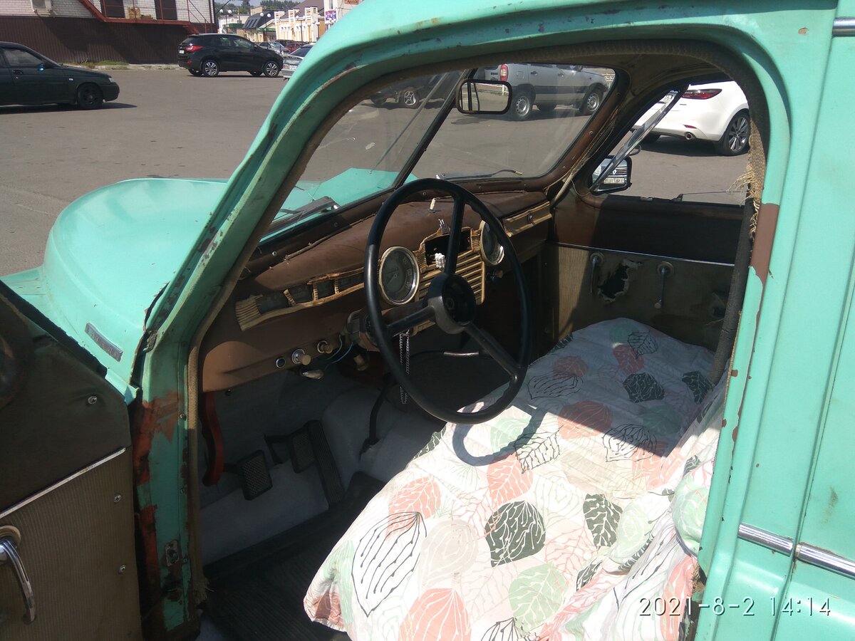

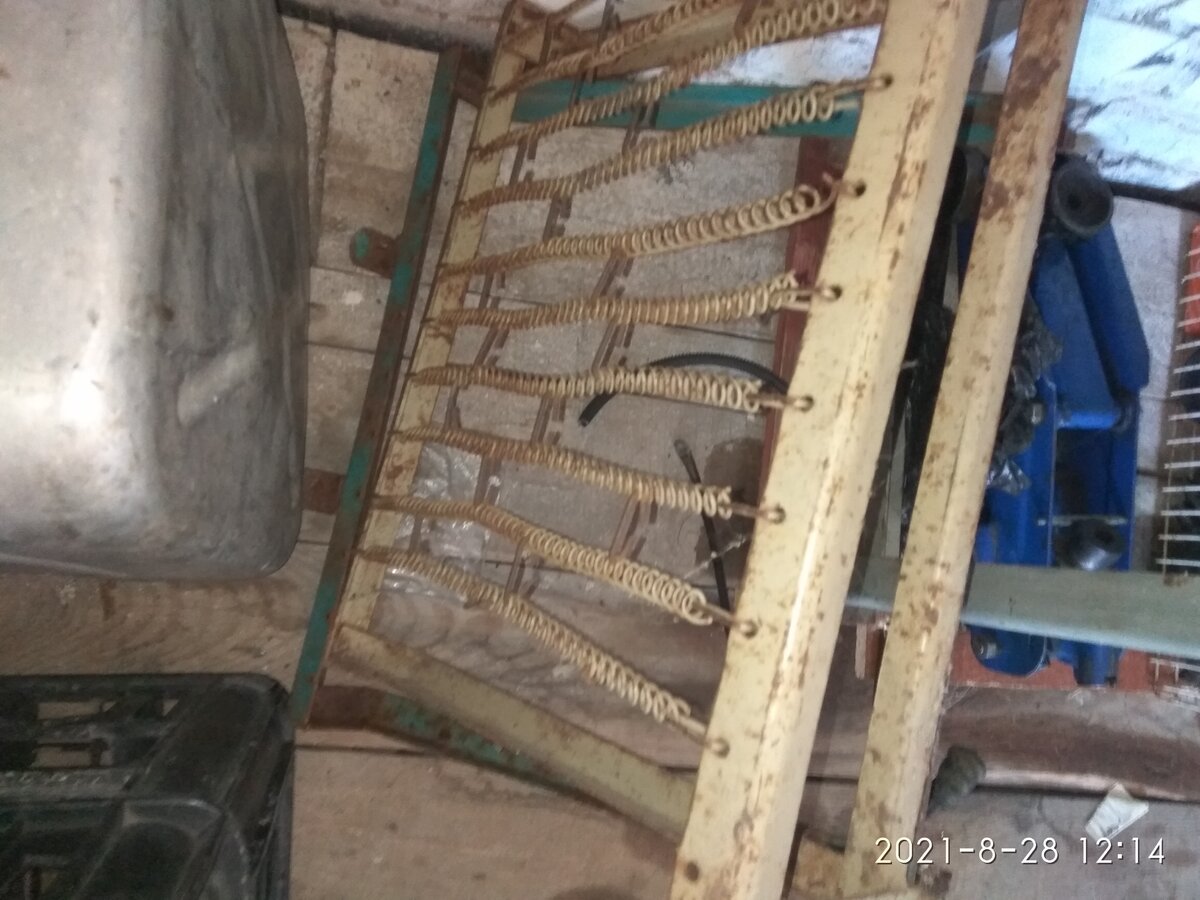

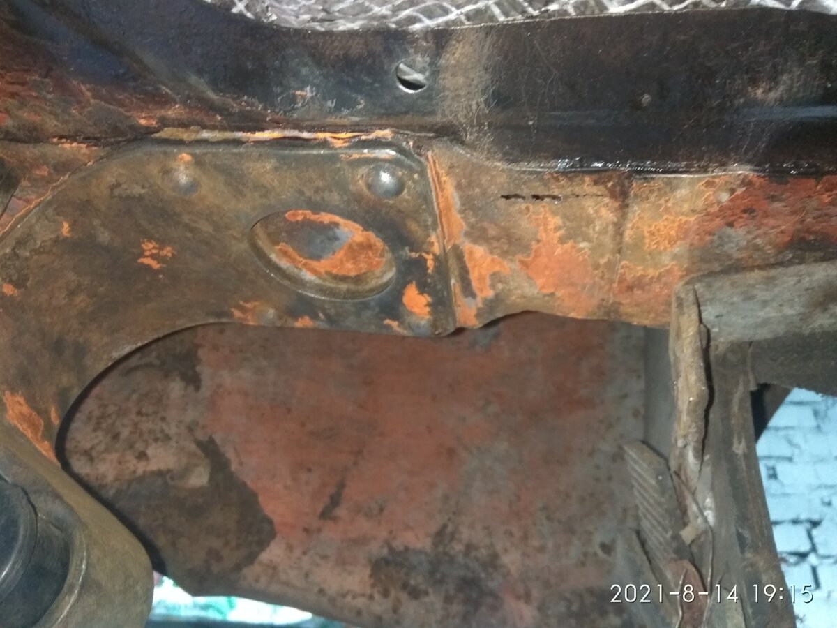

Добрый день , ремонт потихоньку продолжается ,поставил бак но горловину не подготовил и сейчас от 29 волги , родную с помощью кальцинированной соды и зарядного привожу в порядок установил родные рессоры (чехлы - пожарный рукав д80 ) один лист убрал , пока нравится мягкость хода , но это без запаски . В очередной поездке запала игла , еле завел . Никогда ранее не ремонтировал карбюраторы , но нашел на драйвере описание для чайников и все получилось с первого раза . Сейчас в работе родной мост - ищу подшипники 864911 ступиц , все остальное , есть. Опорные шайбы заказывал 1,9 , выточили , закалили , прошлифовали . материал ст60 и чего- то еще. подключил стеклоочиститель и уже опробовал ( попал в маленький дождик ) Победа , практически ежедневно , эксплуатируется ( нравится быть за рулем ). Установил ( как серьезно звучит...) задние диваны , родная пружина всего одна , использовал пружины сиденья бокового прицепа БП-65 , размер одинаковый .
3 226
6 381

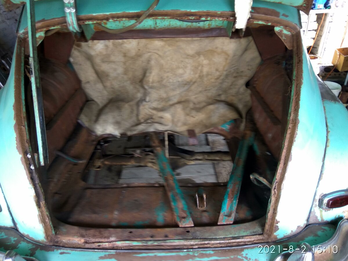

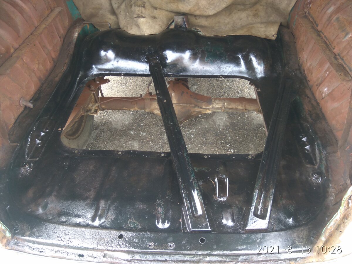

Всё хорошо. Для крепления бензобака должны быть закладные болты М8 на полу багажника. Правая направляйка для запаски приварена к лонжерону, должна стоять длиннее, по типу левой и на ней кронштейн, сверху, который лист Фанеры (то бишь полку в багажнике) поддерживает.
Реакции: Oksiqen
Расскажи, пожалуйста, как можно подробней.
Между пружинами на фото, рекомендую поставить, в каждом пролёте. по 4-5коротких жёстких пружинок в шахматном порядке.
они есть в магазинах, запчастей. От чего-нибудь подберёшь.
Или, в крайнем случае, добавь по 2-3-4 скобы, между пружинами, в каждый пролёт.
Такие-же, как у тебя стоят.
Но лучше, пружинки добавить.

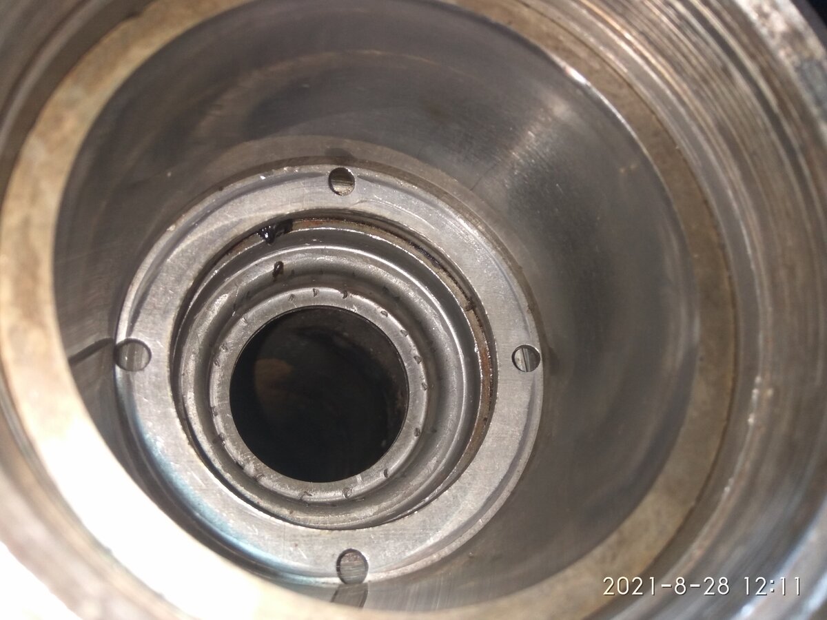

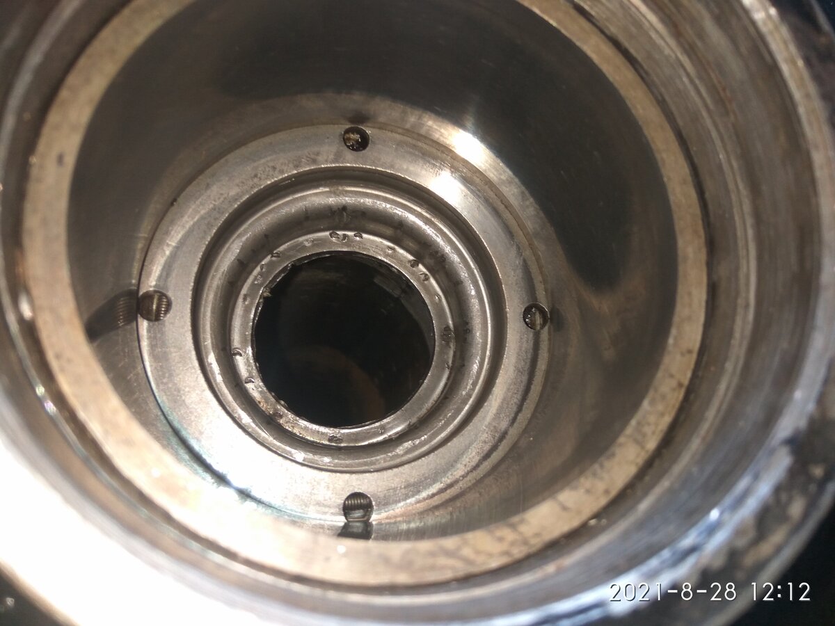

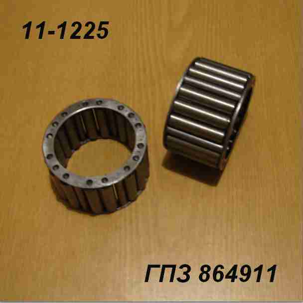

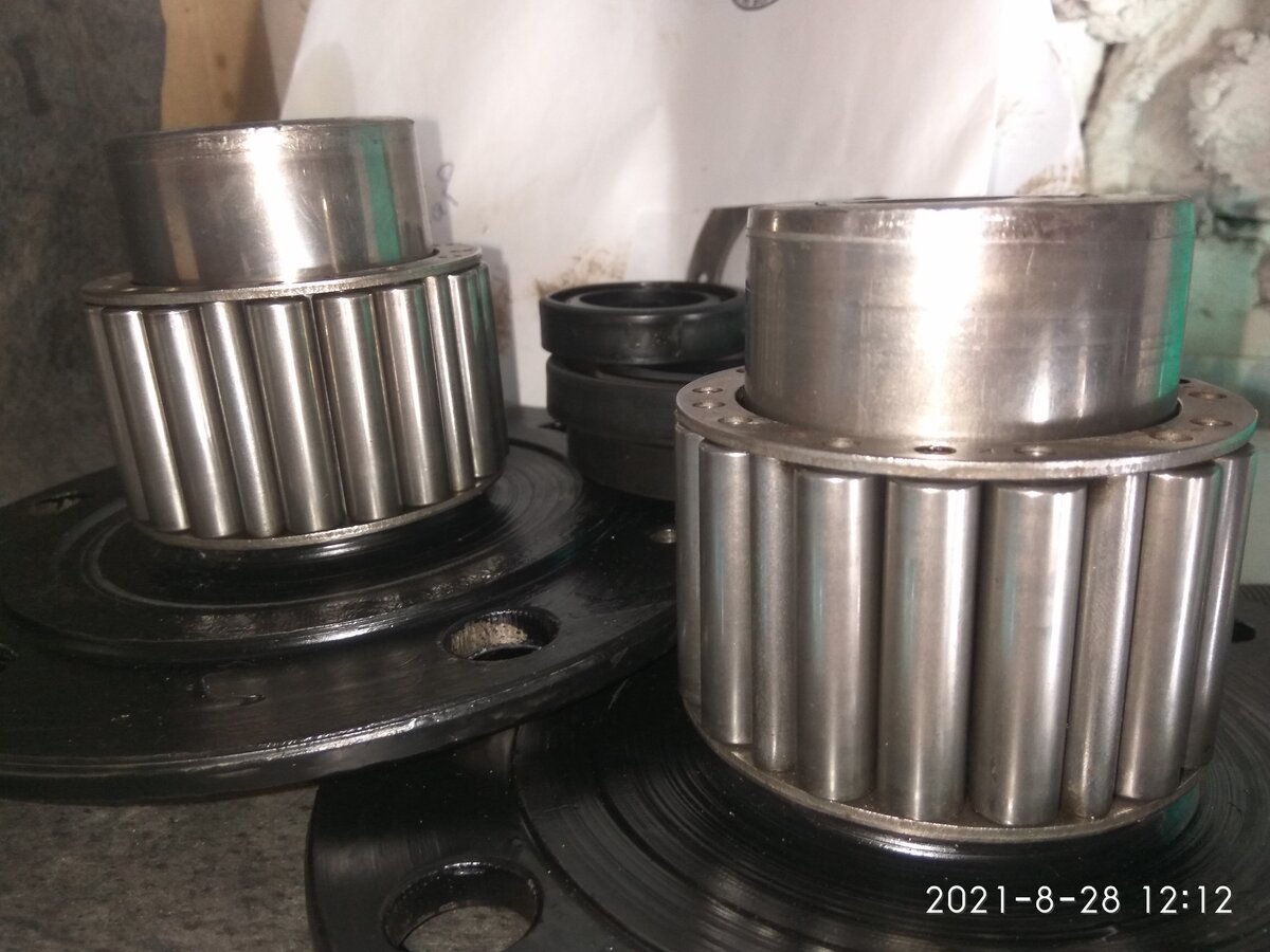

Прошу помощи в поиске подшипников задней ступицы ГПЗ 864911 , нигде не могу найти за адекватную цену .
4 850
9 341
Вроде с камаза или маза подходят . Вроде с КПП . ( могу ошибаться )

Устанавливается в гидромеханическую коробку передач тягачей КЗКТ, грузовых автомобилей МАЗ 538, на ось редуктора сельскохозяйственного трактора Т-4А. так пишут
