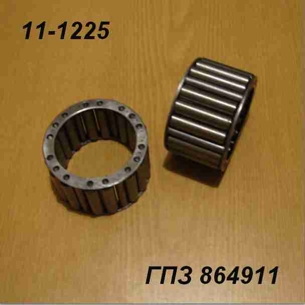

Где Вы находите таких адекватных токарей.??
Тот же вопрос. Я так и не нашел, пришлось купить станок)

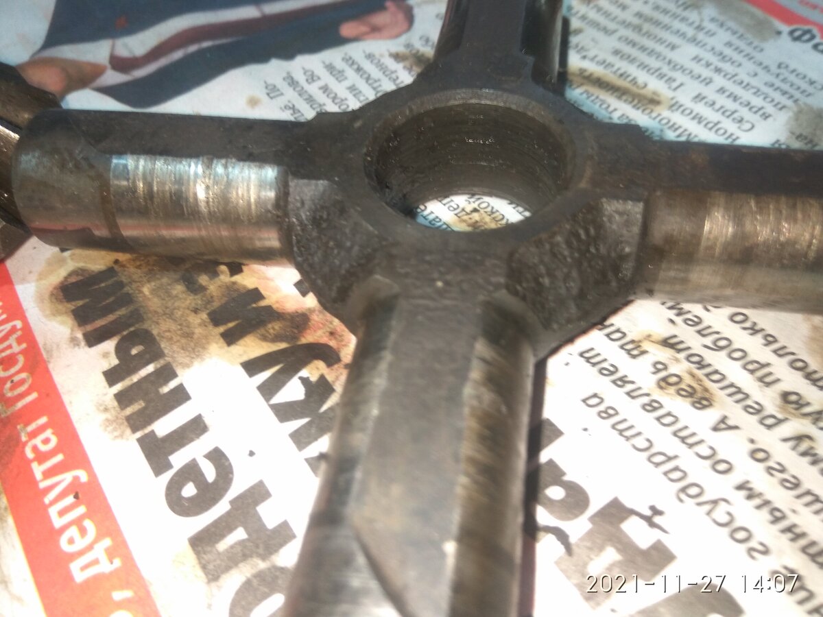

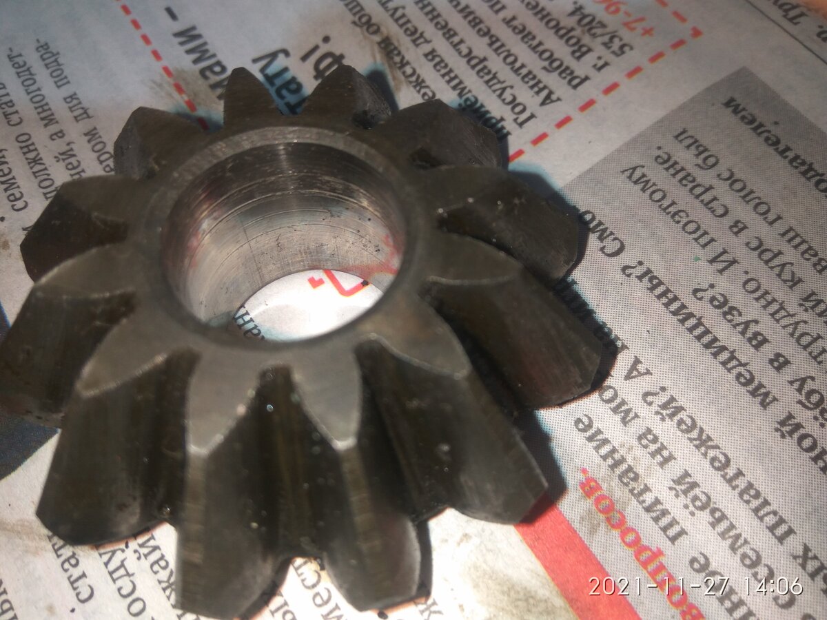

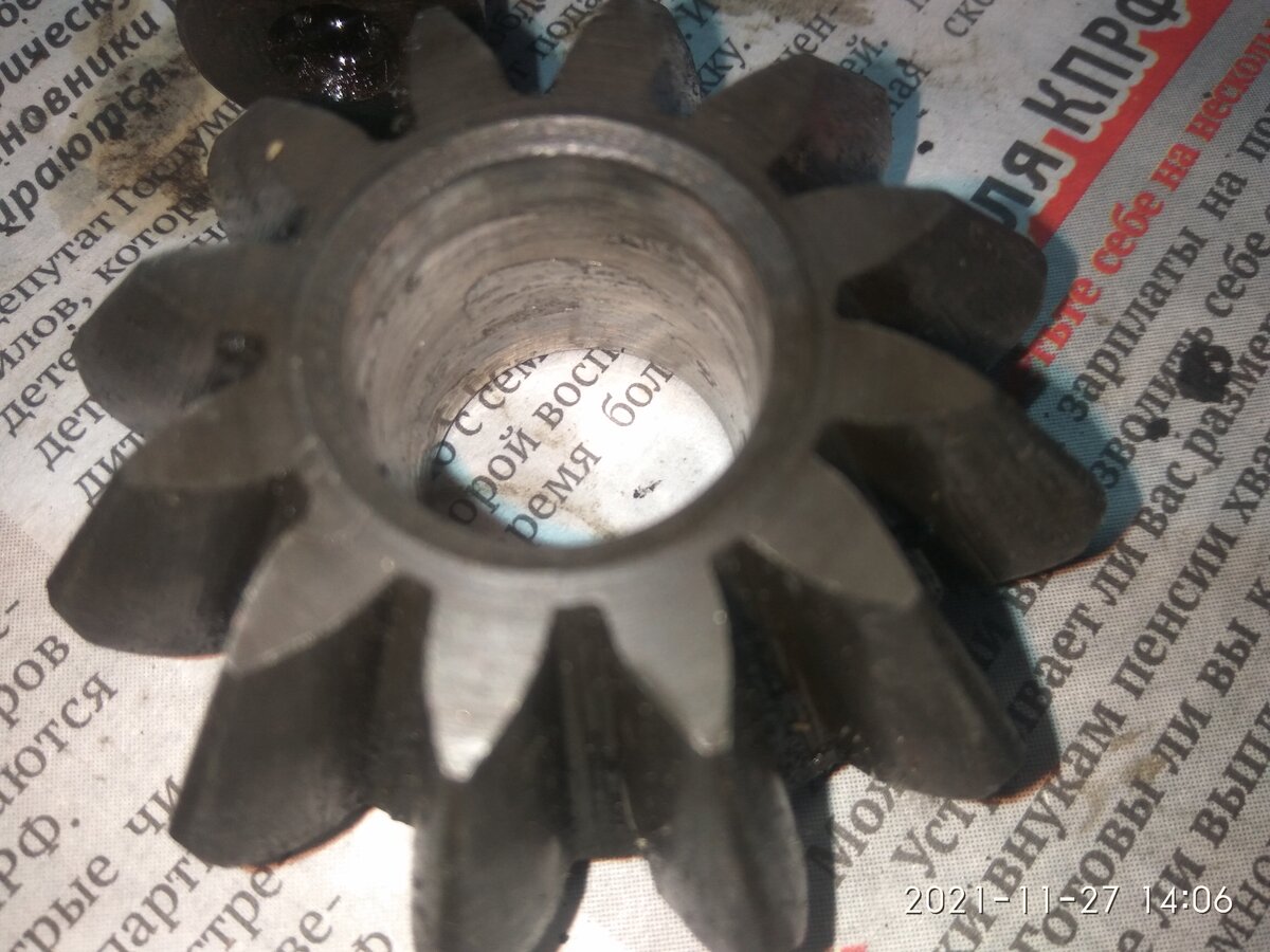

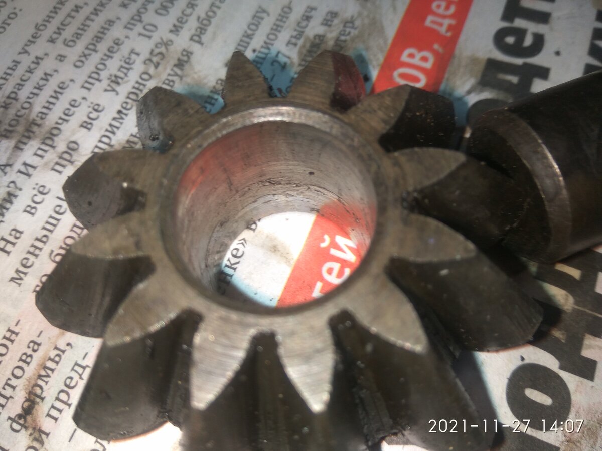

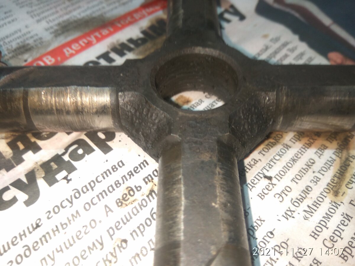

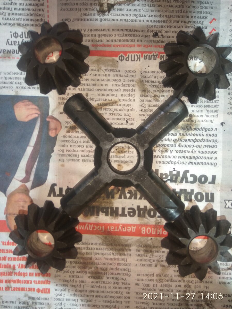

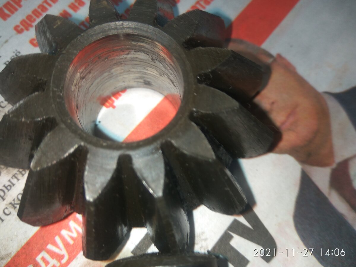

По теме. Саттелиты завтулить можно я думаю, а вот ось уж больно погрызена, наплавка ее завернет в бараний рог.
Пальцем в небо - крестовина саттелитов от УАЗа не может быть исходником для доработки?
3 292
2 061
Рэчь не за наплавку
за напыление,с предварительной подготовкой
разные это процессы
втулить старые шестерни с поношенными зубами,бесполезное занятие,тем более там тела хер да ни хера,уменьшение тела приведет к существенному снижению прочности шестерни и её ресурсу.
проще новые нарезать...горизонтальный фрезерный станок,делительная головка и фреза с соответствующим шагом зуба-заказать можно любую на ХТЗ.

Ну в Москве, например это сделать будет стоить примерно озвученных выше 6 ты.с за набор из четырех шестеренок. И еще придется побегать и сделать "ку" фрезеровщику.

Нет не подходит от УАЗа.
3 292
2 061
есть мысль еще наплавить крестовину латунью ,
латунь не будет работать
у меня есть хорошая коробка сателлитов в сборе с планетаркой могу подарить
но как и чем отправить не знаю
