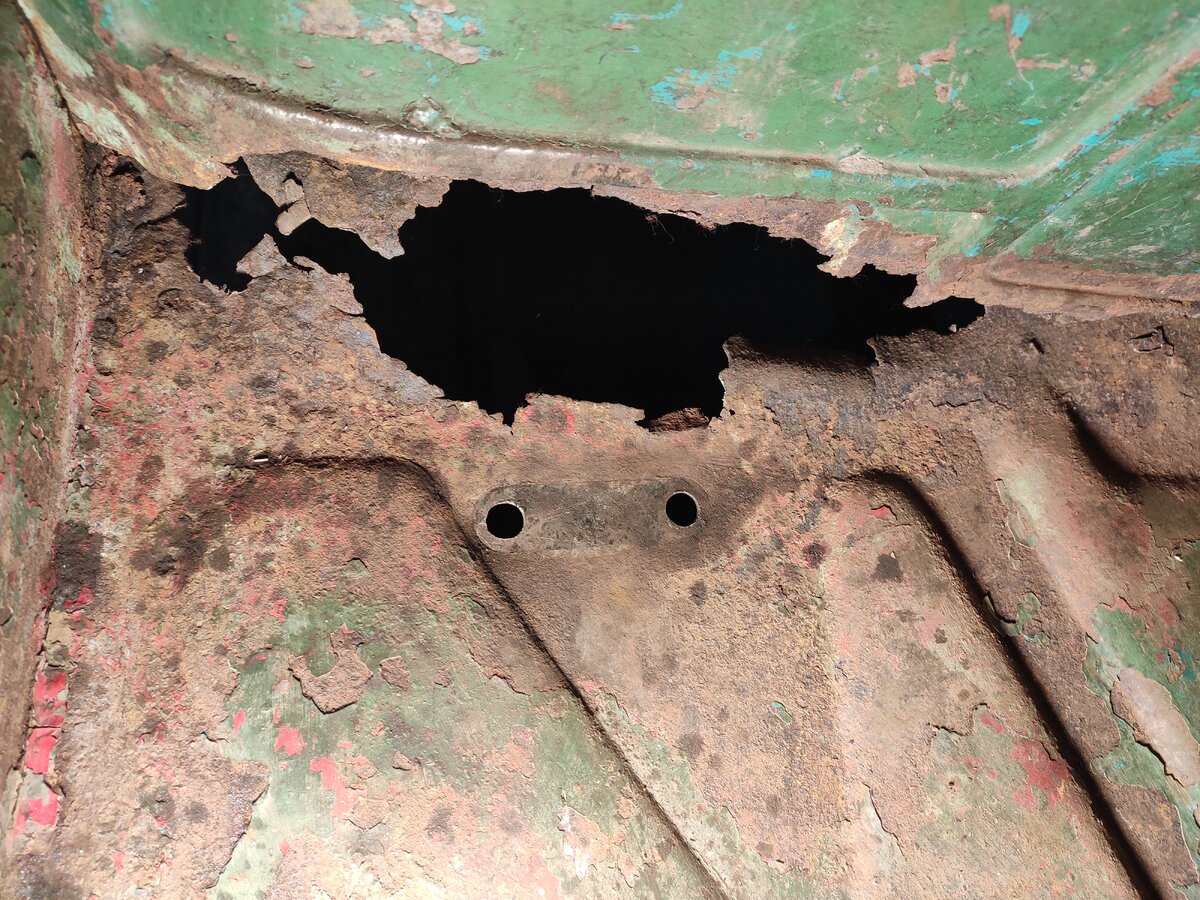

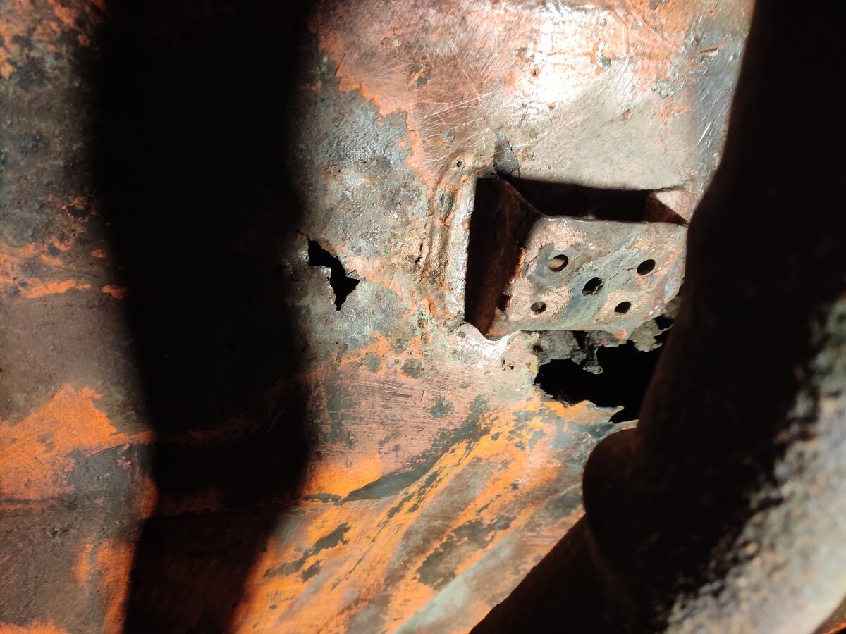

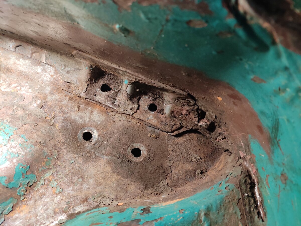

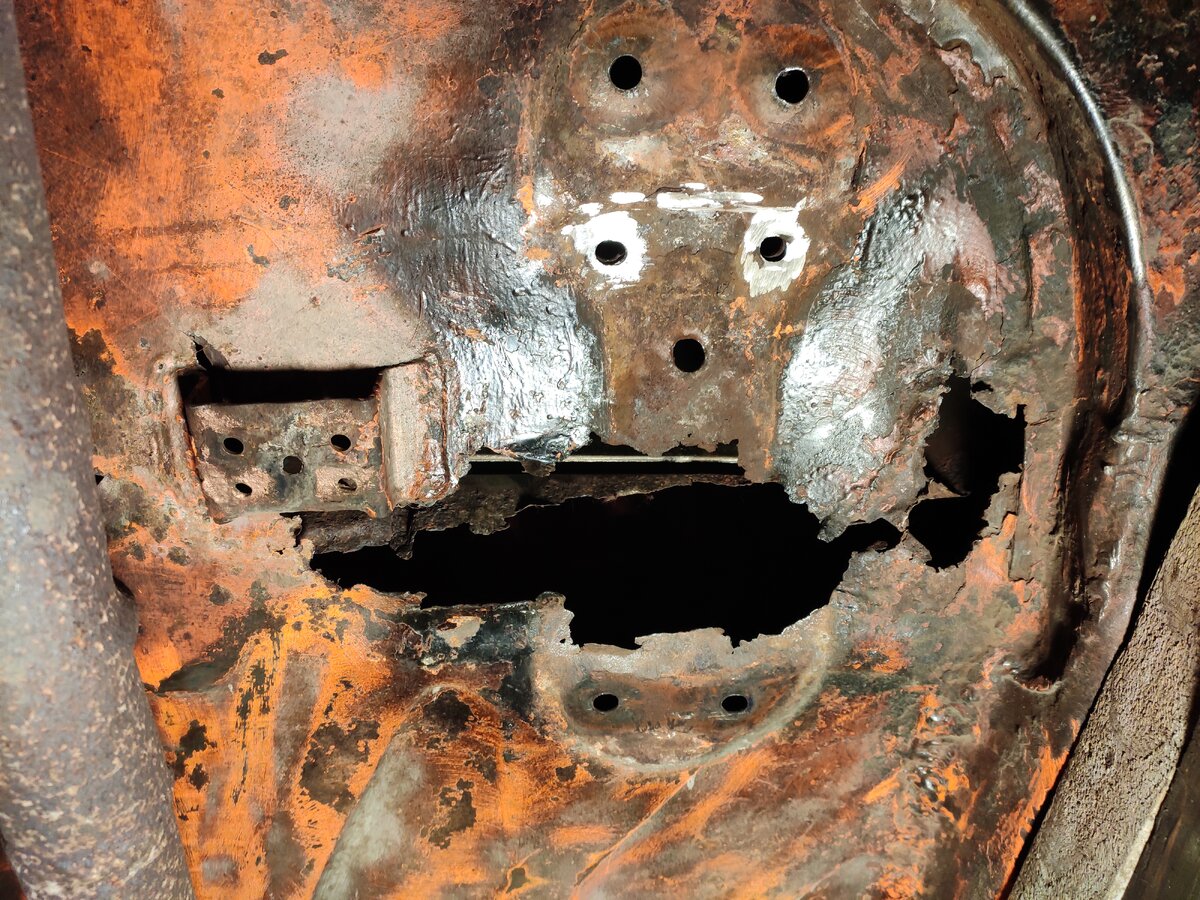

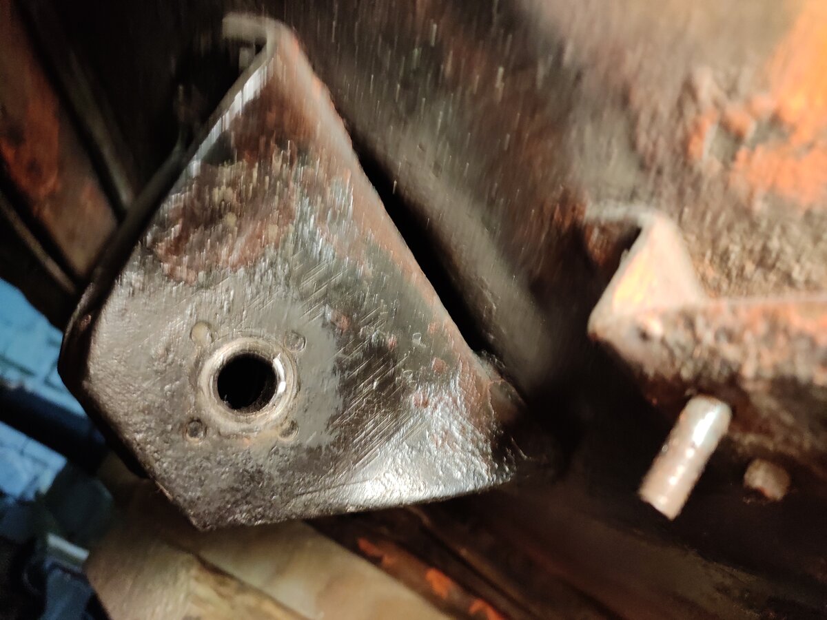

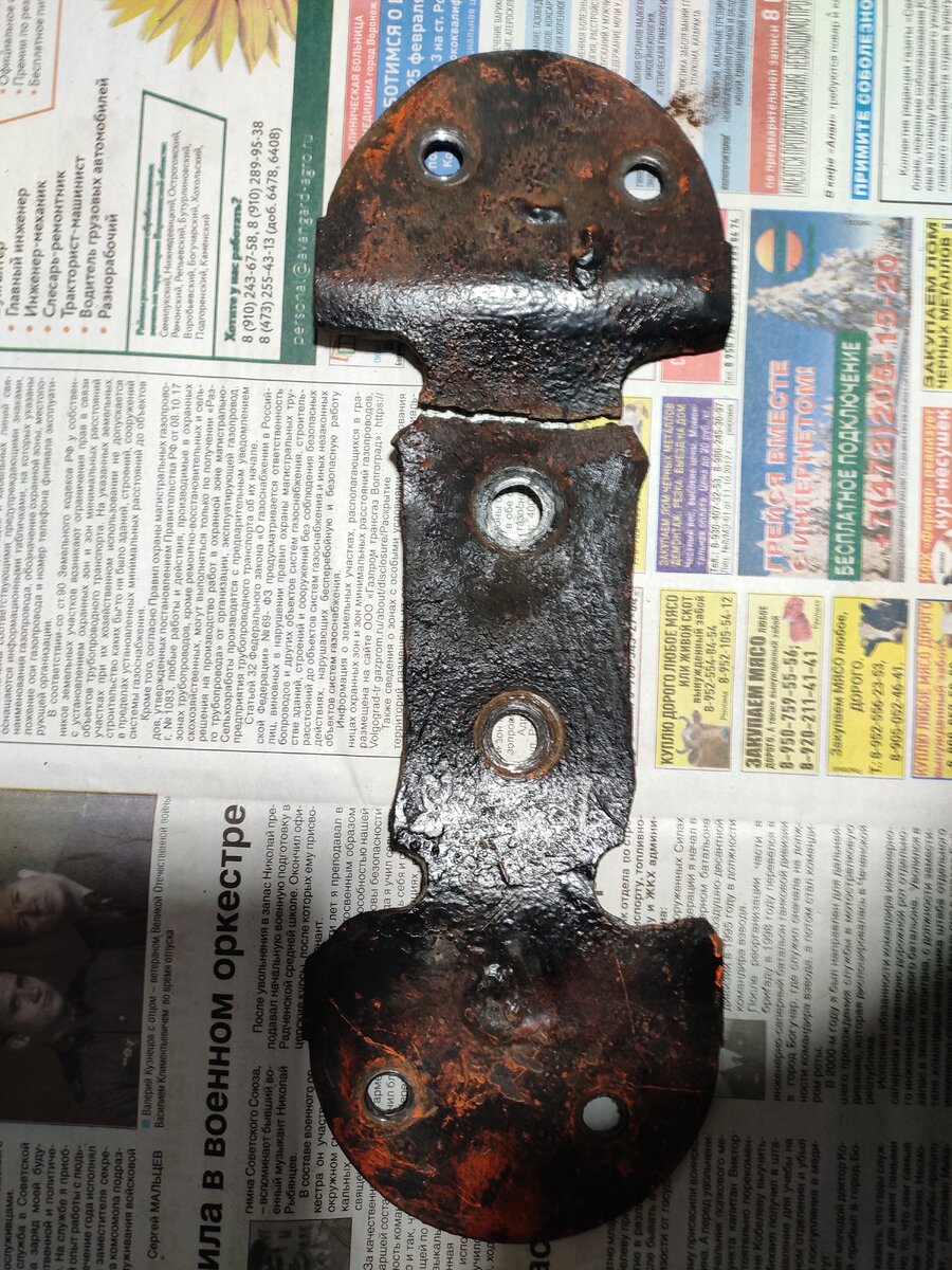

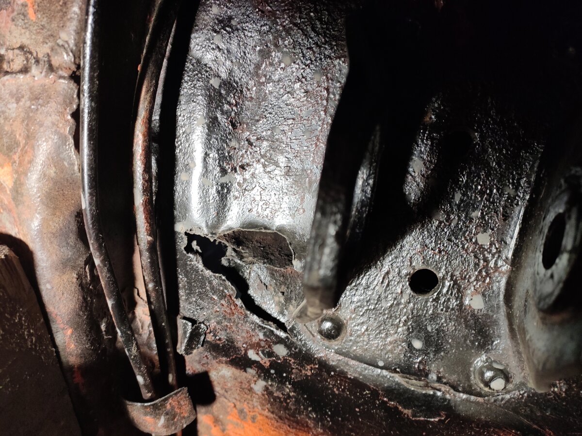

Приветствую, давно не писал . На сегодня: снял все тормозные цилиндры , ГТЦ , промыл трубки спиртом , трубки медные , останутся. Снял мост , нужно переставить колодки , привод ручника и барабаны . Внутренний правый кронштейн рессоры держался на пластине ( фото) , разобрал всю эту конструкцию почистил чуть чуть , появились мелкие неисправности кузова. На левой стороне немного лучше состояние . На данный момент совсем не готов к сварочным работам в силу разных причин , да и планы были сначала полный ремонт и установка всего родного , чего не хватает и только потом кузов . Вопрос знатокам: получиться наложить пластины в двух плоскостях на болтах и отложить до зимы минимум ? При этом подразумевается щадящая эксплуатация ( сезон же начинается и думал после тормозов , моста приступить к сборке двигателя ?
на мой взгляд пластины с двух сторон при их правильном расположении вполне удержат рессору. отформовать только по кривизне кузова поточнее.

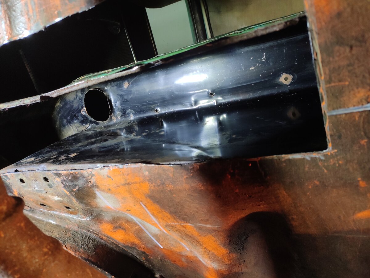

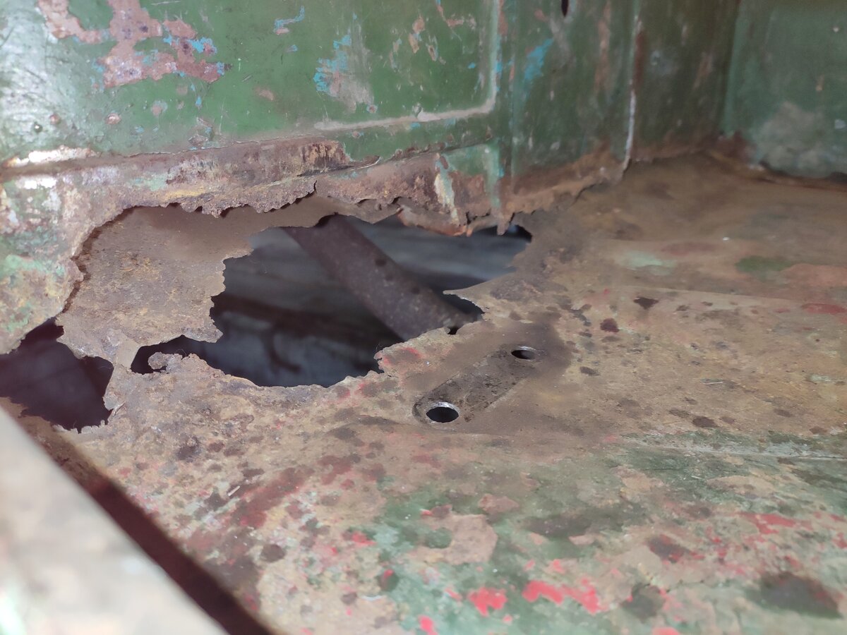

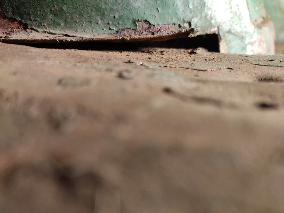

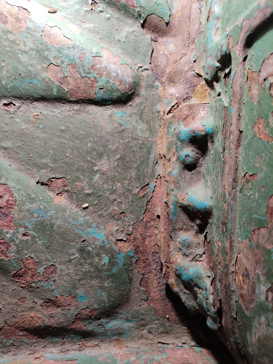

Из рубрики, если бы... Вырезал на днище в районе кронштейна рессоры, а там выше ржавого на 1,5 см краска и металл, как будто вчера собрали. А если бы хоть чем нибудь обработали?
ИВАН
19.08.2005
706
820
интересно, а что это за черное покрытие внутри - следы заводского катафореза ?

может кто и знает технологию обработки кузова победы после сварки?
9 668
32 560
Обработать зачищенный (голый) метал сначала реактивным грунтом, затем 2к грунтом наполнителем, и наконец сверху уже эпоксидный грунт и антигравий. И потом сверху прокрасить в цвет кузова. Я делаю так.

Спасибо, приму к сведению, пока мне правда рано думать о сварке кузова. Я имел ввиду заводскую технологию обработки кузовов. Товарищ выше спрашивал про катафорез.

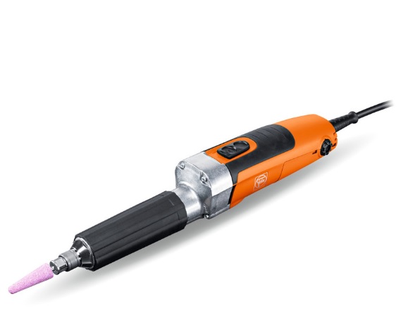

Для совсем углов\закоулков есть прямошлифовальная машина, типа такой:
Только вас ценник на нормальную расстроит.

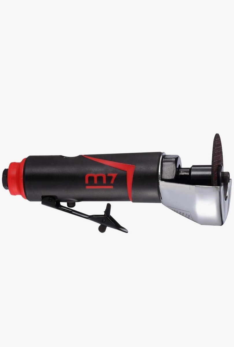

Пневматическая отрезная мини-машина 75 мм, 22000 об/мин. В некоторых случаях очень выручает.
