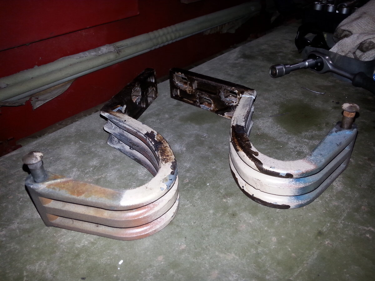

Самопал. Вот орига которую мне сломали.
5 384
3 691
У меня такие же стояли, поломаны. Спесуалисты пытались сварить, но ничего не получилось.
[/QUOTE]
Вот и поставил подаренные мне как у вас похожие петли. Только металл. Вот если бы на них отфрезеровать все выемки было бы крутой новодел.

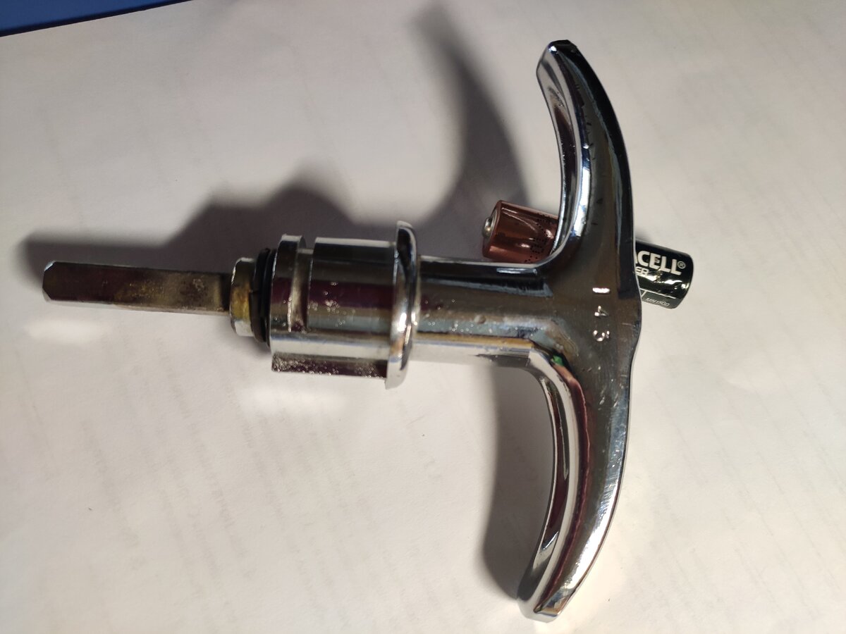

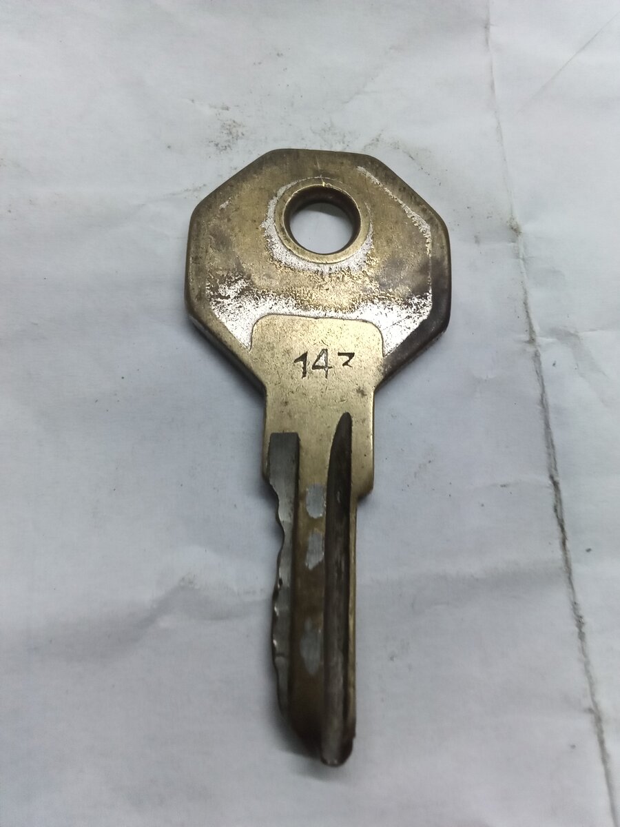

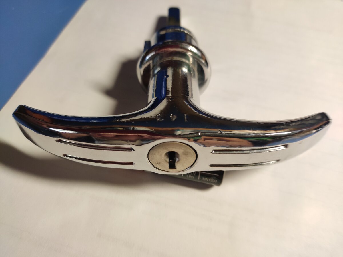

Минимальный шанс очень мал уже опрашивал. Еще вопрос : ключ 143 от замка зажигания восьмигранный подойдет? Еще одно личинка совсем не разработана.

Подойдет. Брал себе личинки новые на двери с шестигранной держалкой, а от ручки чемодана также как у вас не было ключа. Отдал ключнику на рынке, ключ от двери и ручку чемодана, он поправил личинку чемодана под ключ. Теперь у меня один ключик, на двери и чемодан.

[Получается можно заменить начинку личинки ручки чемодана на начинку личинки замка зажигания? Жаль личинки по моему разные.
Не заменить, а подогнать под ключ.
Манипуляция с ригелями, переставить местами или подпилить, если нужно. В моем случае он переставил, т.е. поменял местами ригели в личинке.

Это не имеет принципиального значения... Изношенная личинка открывается каждым вторым ключом, а для новой нужно перепробовать штук 10-15. Была у меня папина связка ключей - штук 10. поставил я на 21-ую Волгу новую личинку без ключа на правую дверь. Перепробовал все папины ключи - ни один не подошёл... И тут мой взгляд упал на ключи в замке зажигания. Подошёл ключ от замка зажигания! Радости не было предела! Из этой же связки подбирал знакомому на дверную ручку 401-го "Москвича". Тоже ни один не подошёл, а подошёл ключ от китайской личинки стоявшей на моём "Сарае" ГАЗ 31022, правда китайский ключ не очень хорошо заходил в саму личинку по "полозьям", но уверенно открывал её.
Форма ключа не имеет значение. Иногда ключи с одним номером могут оказаться разными... Лучше подобрать из связки.

На мешке посмотрите, там есть любые ключи

Снимаем пружинное кольцо, втулку. Выколачиваем стопорный штифр. Вынимаем личинку. Вставляем ключ и или просто спиливаем выступающее, или переставляем рамки. Если личинка новая, аккуратнее, рамки разлететься могут, пружинки скорее всего грязью не забиты и нормально пружинят. Это дверные личинки очень сложно перебрать, развальцовка и завальцовка весьма сложна, а багажник легко делается. Замок зажигания тоже несложен, но нужен подходящий ключ обязательно.

Подойдёт. У меня замок зажигания был куплен без ключа. Ключ купил на мешке, подошёл без проблем.

В принципе вставляется любой ключ ,если по колхозному просто спиливается торчащие личинки))) когда ключ вставлен.

После чего замок начнёт открываться практически любым ключом.
