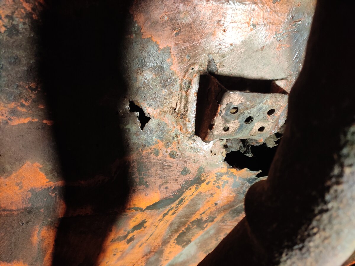

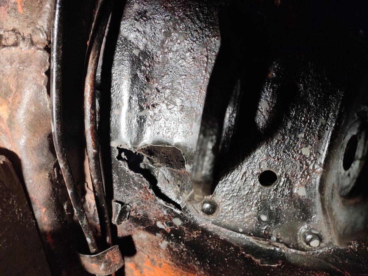

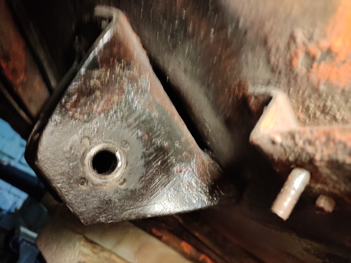

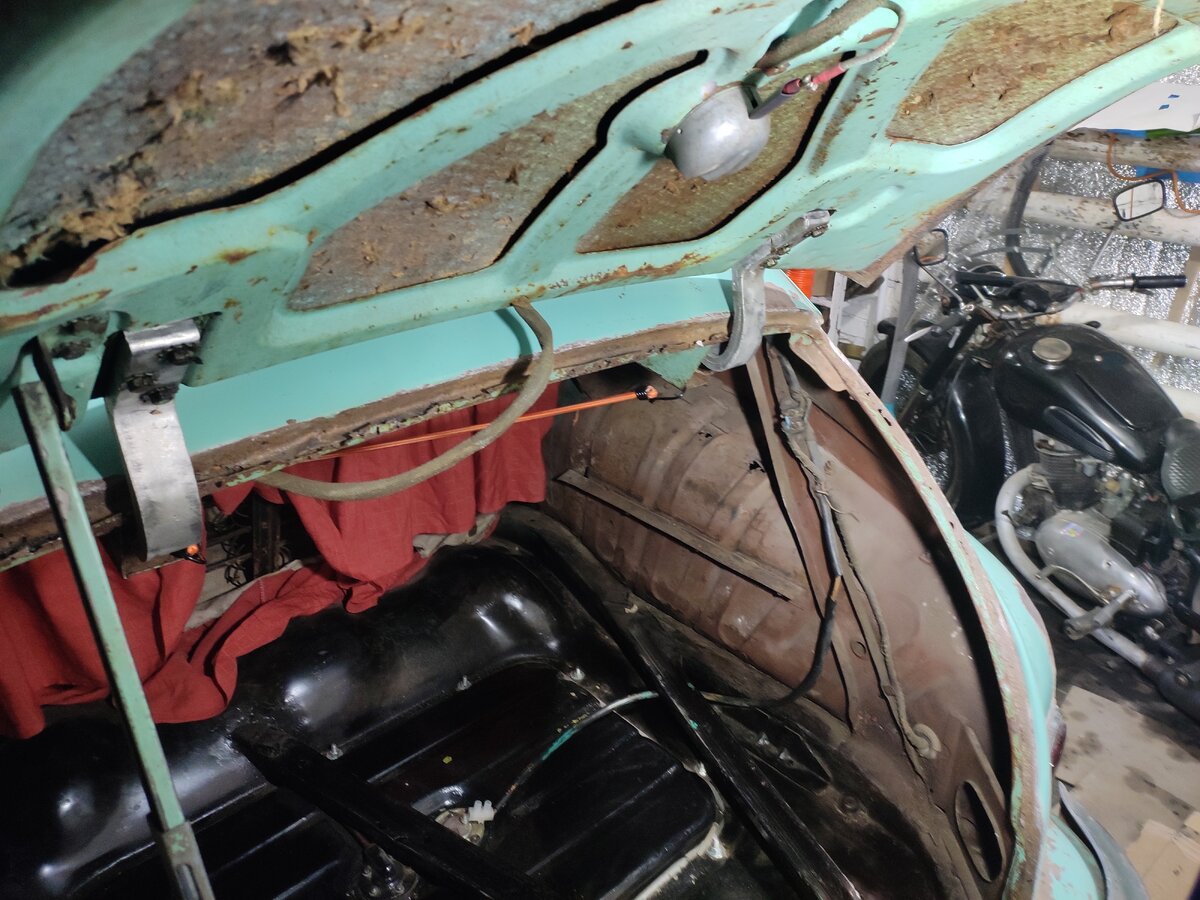

Отлично работа продвигается! 👍 🤝, а с бензобаком чего случилось? Как будто за него предыдущие владельцы машину поддомкрачивали. Менять или править будете?

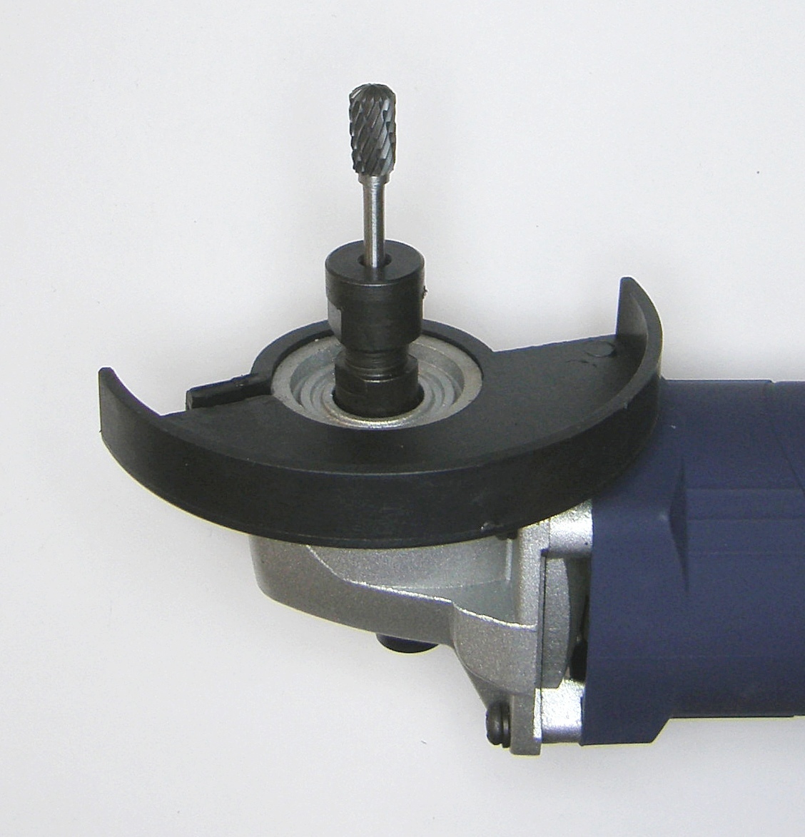

вопрос, насколько будет мощным пылесос...
лучше из пленки домик сделать с притоком/вытяжкой и внутри работать

Я бы посоветовал на стадии очистки кузова до метала, пусть и ржавого использовать химию по подьему краски (покажет вам тонкий слой до металла), второй этап фен промышленный и шпатель (слои эпоксидной шпаклевки и припоя), на третьем уже эту приспособу по очистке металла. Респиратор, очки и вытяжка во всех случаях обязательна, домик тоже, проверено личным опытом.

Честно говоря я зачищаю краску и ржавчину вообще без кожуха, ибо он сильно мешает - болгарку приходится крутить под разными углами, а частота вращения по любому меньше чем на отрезных дисках. Локальные места проще сразу болгаркой, а если большую поверхность, то лучше со смыввкой краски и шпателем, либо размягчённую краску болгаркой. Я бы озадачился хорошим респиратором!

Думаю мое решение посередине, зачистить места со ржавчиной, не снимая всю краску где нет ржи. Общая вытяжка и домик, это затратно, мне проще локально зачистить болгаркой с вытяжкой, а массивы на улице летом. Я так думаю, не факт что правильно... Поэтому и спрашиваю, кто работал с таким защитным кожухом, будет намного меньше пыли или только реклама?
Работал спец болгаркой с кожухом и отсосом, пилил стену, скажу что спасает на много от запыленности, нужен промышленный пылесос, бункерный ибо бытовой с сменными бумажными мешками, будет горе когда его пробьет и ни один раз, (все накопленное непомерным трудом будет на всех полках и содержимом гаража), проверено)))

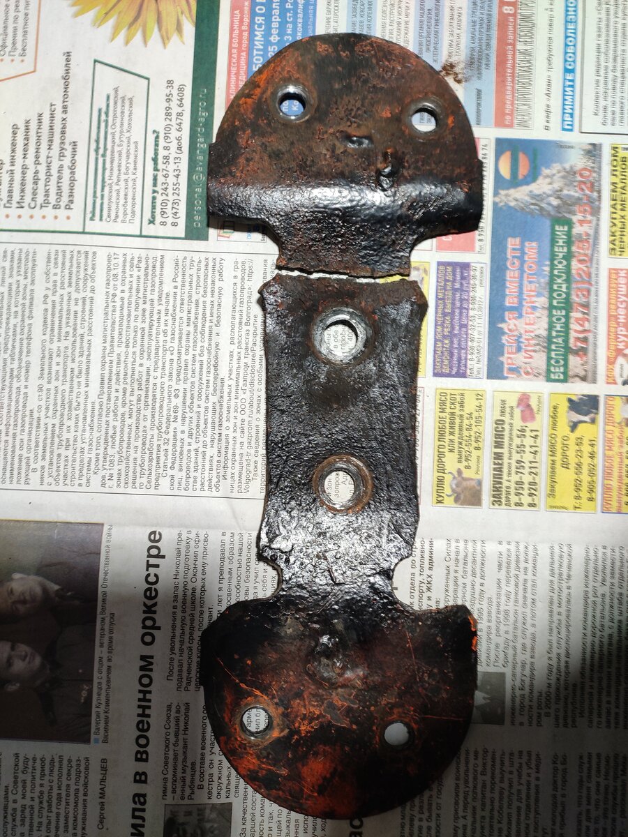

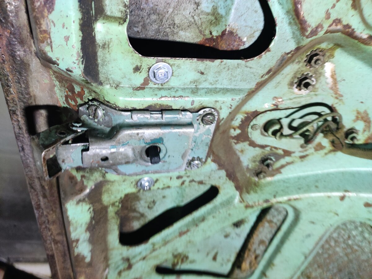

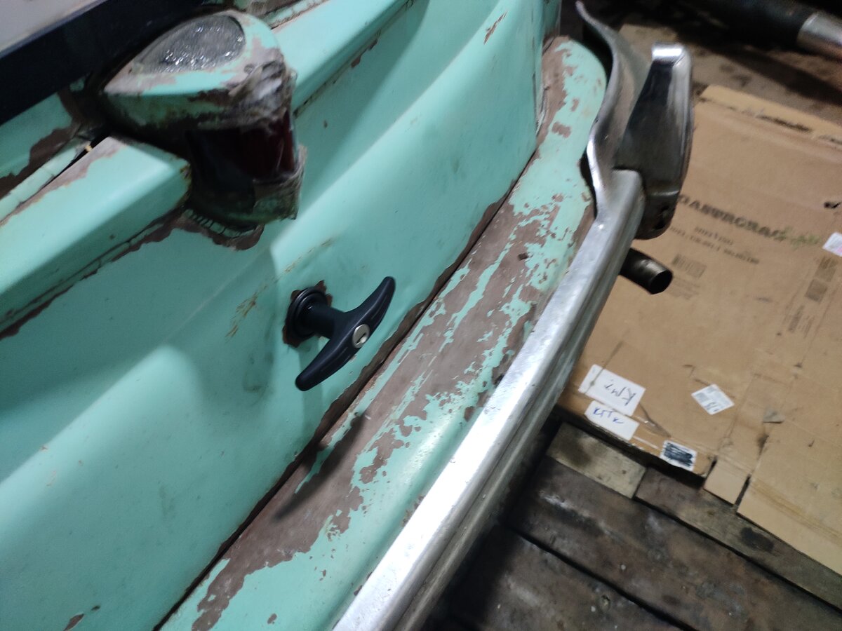

Петли точно ранние ? Похоже на самопал . У меня вроде где то валялась такая одна .
Нуу, литье с небольшим облоем, в пределах нормы, стояли на Победе 1 или 2 серии ( сильно заколхожена , не понять было )литье очень аккуратное. Не знаю точно какие ранние, предположил просто. Возможно и самопал. Все равно других нет, а покупать за неадекватную цену нет желания.

На эксперта не претендую, но петли по-моему самопал. При социализме за пузырь и не такое могли сотворить. Это сейчас это кажется инопланетной технологией, а раньше: Бронзовое литье? Пожалуйста. Штамповка? то же не вопрос.
Петли можно взять 21-е. Они подходят без доработок и не ломаются.
