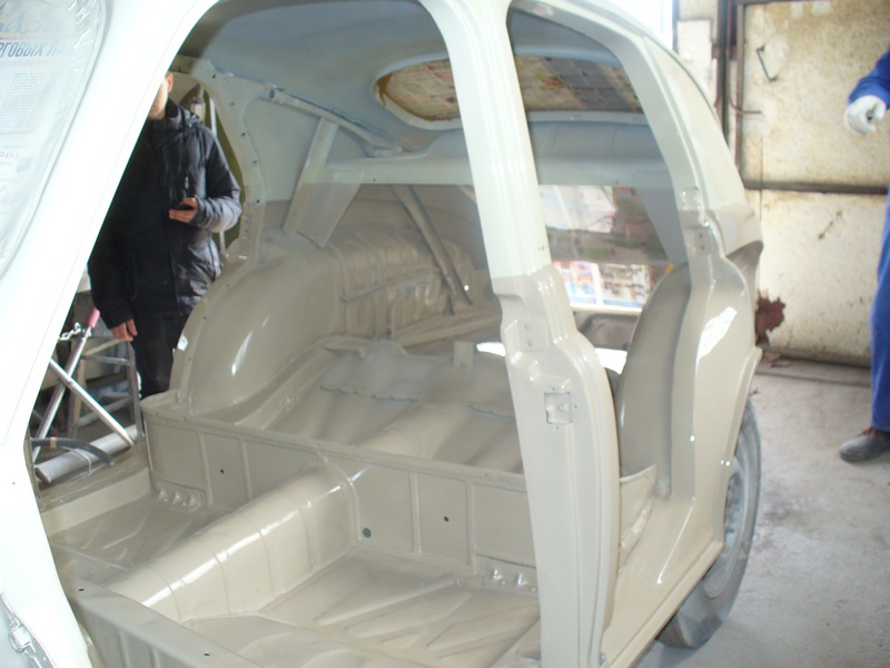

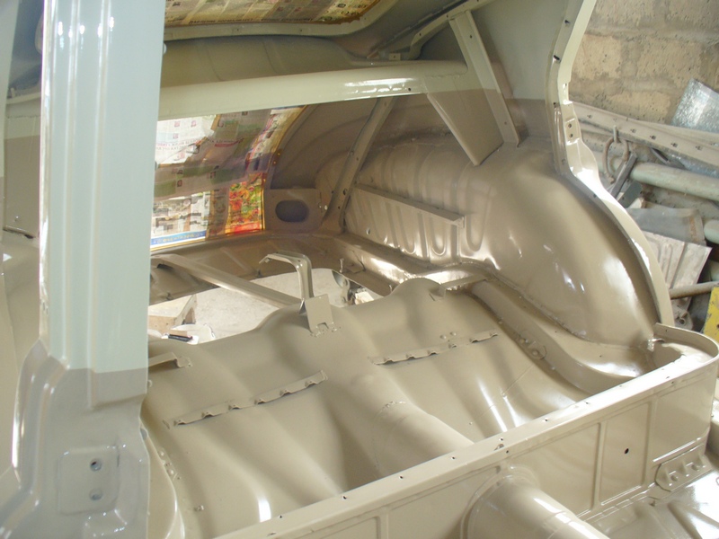

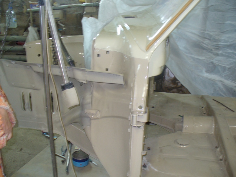

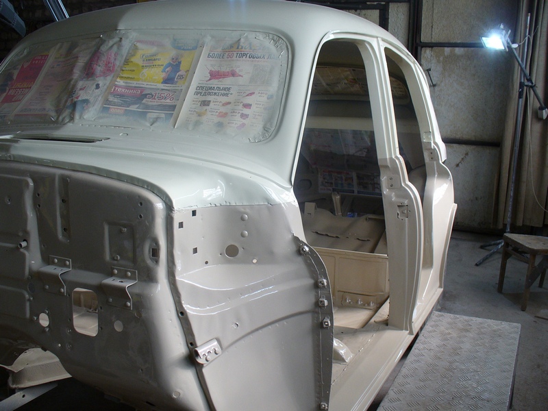

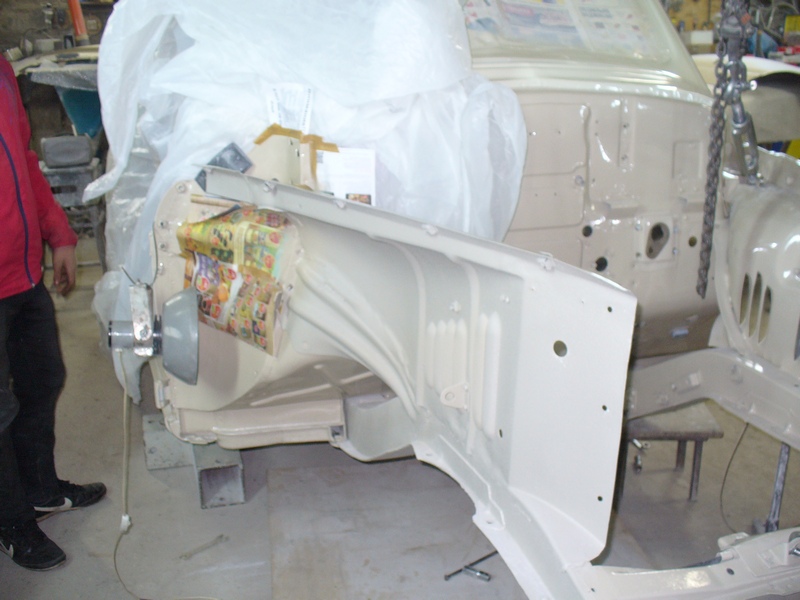

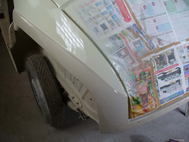

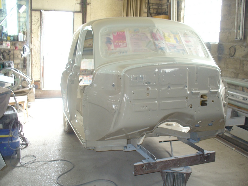

Сегодня рад как ребёнок.Наконец начали красить кузов. Посчтитал тут , четыре года к этому щел.
Vlad163
23.06.2012
1 027
129
Самара

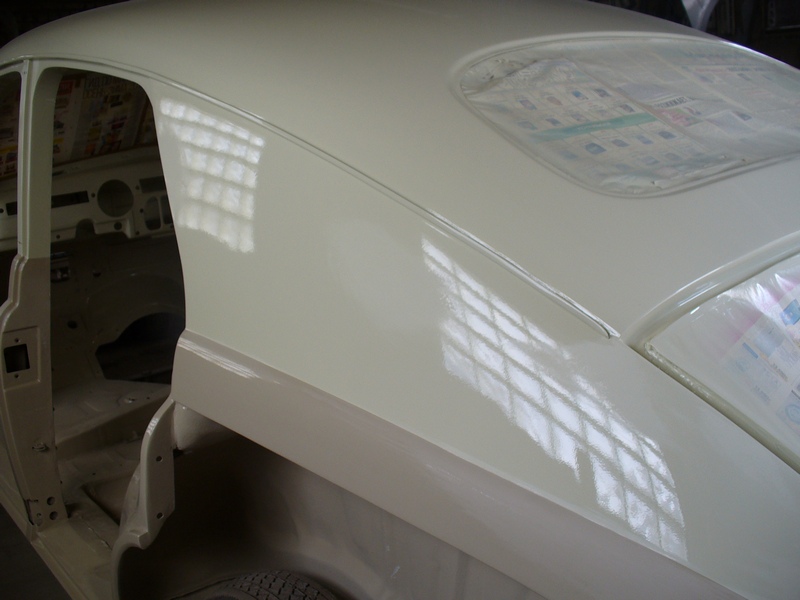

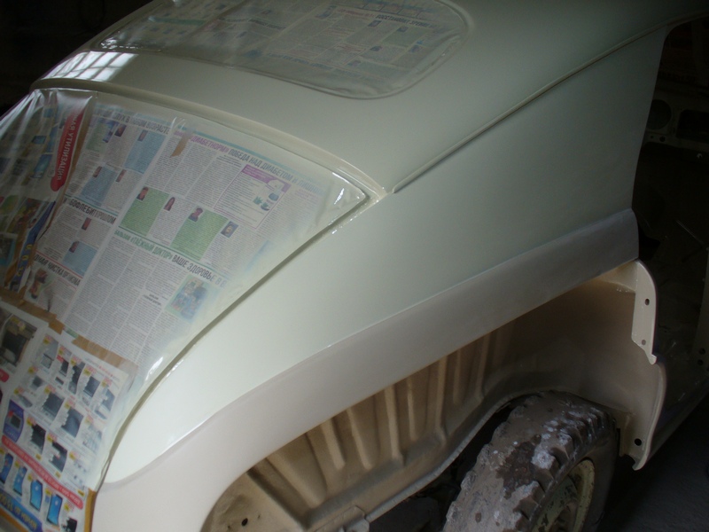

В реалии цвета более насыщены.Фотоаппарат не передает цвет.Красили под лак.Сейчас полируем лак.

13 365
5 715

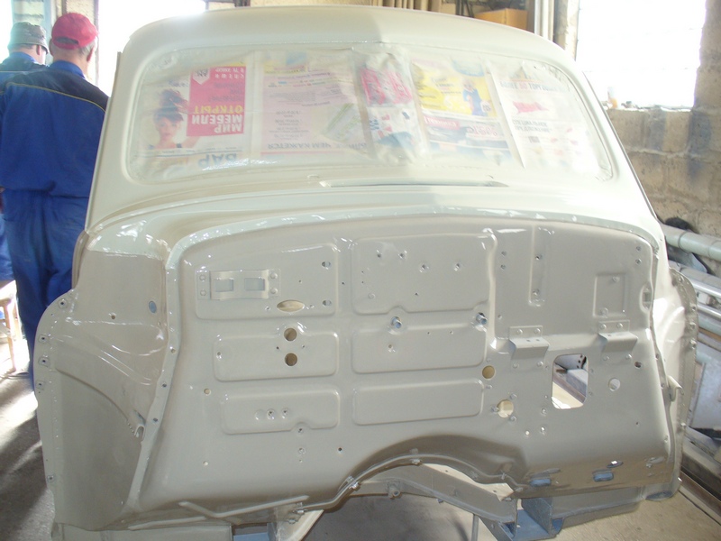

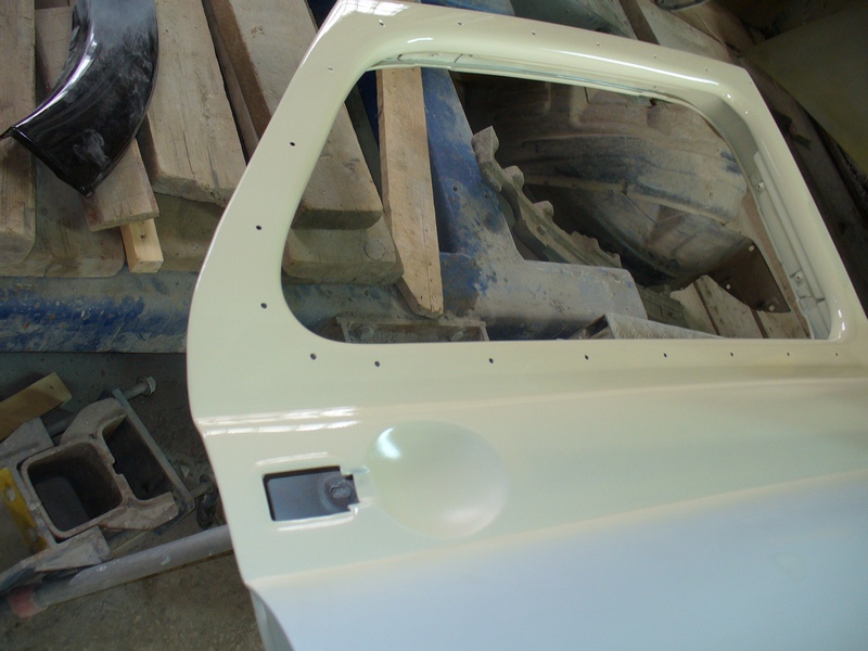

Цвета как у Ярмольника))) А красить так в два цвета и необязательно, можно просто нанести темный на низ наружки. По заводу внутри основной ( светлый цвет)
Реакции: Vlad163 и Pika
Vlad163
23.06.2012
1 027
129
Самара
Хм.А вот этого я не знал!Думал, что у двухцветок внутри цвет как и снаружи.В итоги замучились обклеивать!У Ярмольника кажется все-таки другие, цвета.Верх такой же, а низ как бы желтее.Я в своем выборе ориентировался на машину нашего соклубника Антона.
Прошу прощения, а по заводу верх считался основным цветом из за площади покрытия, или по каким признакам? Думаю синим низ и белым верх красить, а торпеду собирался синюю и салон синим залить, получается неправильно?
Константин VSH
03.08.2009
728
У меня тож такие цвета в проекте,только верх темный,а низ светлый,с салоном двух цветным заморочка лишняя т к вообще видно не будет,а сил потрачено в двойне больше.
4 298
6 111
Тут вопрос получился сам собой, на авто vlad 163 увидел что торпеда окрашена в цвет крыши т.е. светлый фон и озадачился, я планировал торпеду в цвет крыльев т.е. темный фон (синий)?
Vlad163
23.06.2012
1 027
129
Самара
Торпеду в светлый красил, так как, верхняя часть капота светлая, ну и вроде торпеда напрашивается светлой.Тут ведь два варианта двухцветок.Линия по ребру капота и линия по крыльям.Если линия по крыльям, то торпеду можно и в цвет крыльев задуть, тоже неплохо будет, правда это не заводская покраска(на заводе как оказалось салон красили так же как и верх).Технологии тогда были другими, наверное технологически было невозможно сделать тогда то, что мы можем сейчас.

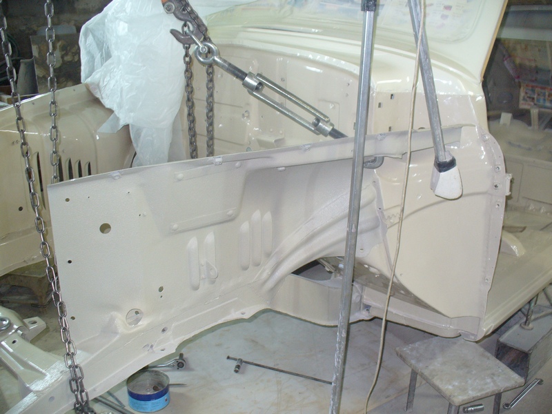

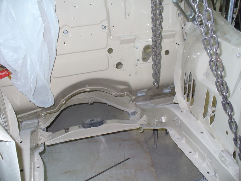

Состыковали передний подрамник с кузовом.Хоть до покраски все примеряли, задача не из легких.

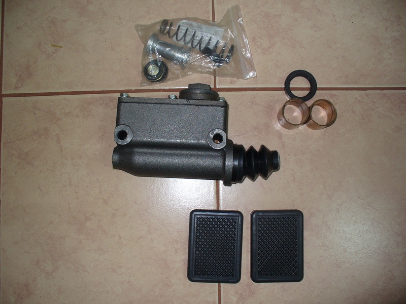

Объехал абсолютно все магазины по запчастям УАЗ и ГАЗ.На рулевой редуктор удалось купить сальник вала сошки 20-3401023-Б размеры 44х33 аналог для сальника 20-3401022(по каталогу Победы)и втулку вала сошки рулевого управления 51-3401076.Сальник горловины картера рулевого управления в сборе, тот в котором пробковая набивка не нашел :cry: .Видать придется бутылку вина брать и по ходу дела соображать что делать из пробки :D .Зато купил главный тормозной новый, ремкомплект на тормозной про запас и накладки педалей с Камаза.
Приветствую! Накладки с педалей Камаза - подходят? Тоже мне нужны такие. Отпишите пожалуйуста их размеры))))
