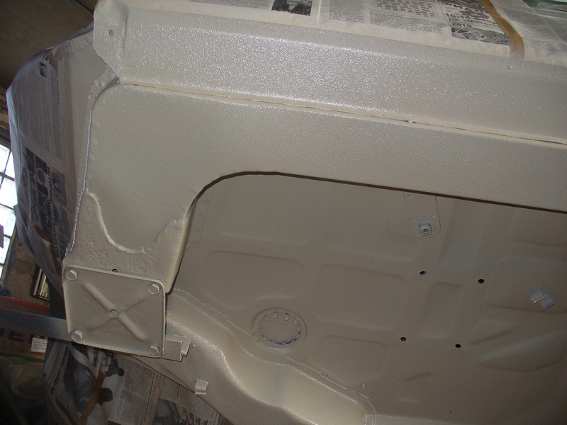

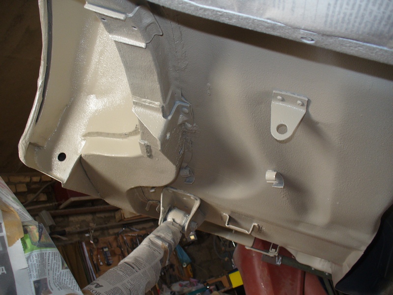

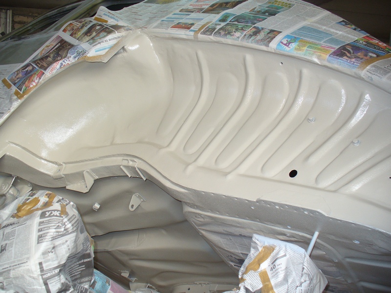

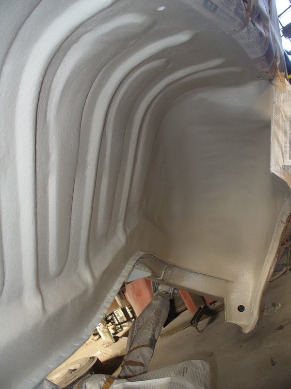

Вот и настал тот день когда покрасили днище.Долго к этому шли.Перед покраской днище естественно загрунтовали эпоксидным грунтом.

Спасибо за добрые слова.Надеюсь, что покраска скоро, хотя там ещё так много мелочей по кузову: зазоры, вмятинки и т.д.и т.п.От гнили избавились полностью, гнили больше нет.

Неплохо...только карданный тоннель вмятый...думаю так не оставите..(я приваривал снаружи крючки из арматуры ломом или гвоздодёром вытягивал..потом крючки срезал и зачистил ..как то так.)

Кстати насчет этого тоннеля долго думали, какой он должен быть.Круглый или плоский.Пришли к выводу что плоский лучше, вроде как от земли далеко, а если его сделать круглым, то до земли слишком близко.Каким ему надо быть на самом деле?
Сейчас посмотрел фото с КИ, есть там одна фота на синей машине где днище в этом месте видно.Там тоже на выходе тоннель не круглый а плоский.

По идеи круглым ..на фото колес истории вроде видно..можно и так оставить лижбы кардан не задевал...Но как я вижу все таки щепетильно машину делаете..

Понятно, подправим по возможности.Там небольшая замятость.

у меня тоже замятый в хлам был...и почему они все вмятые вроде выше уровня моста тоннель стоит..
