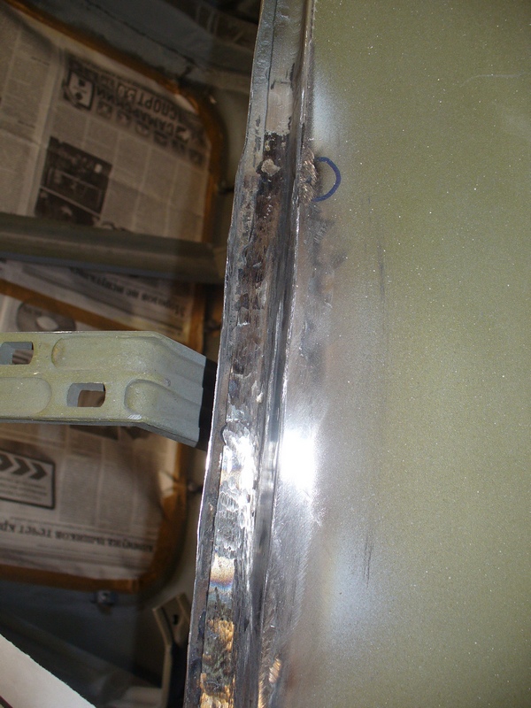

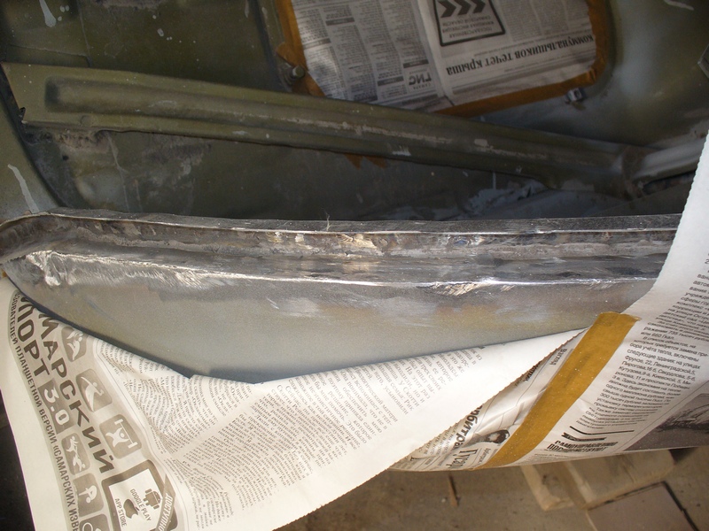

Работа конечно загляденье. Давно назрел вопрос. При повороте короба его бока много раз нарезают P1010608.JPG (228.66 KIB) , потом гнут, а потом заваривают прорези. А если делать короб из трех частей , швов будет гораздо меньше. Или, такая конструкция будет менее надежна?
Думаю, что так будет даже правильнее. :D

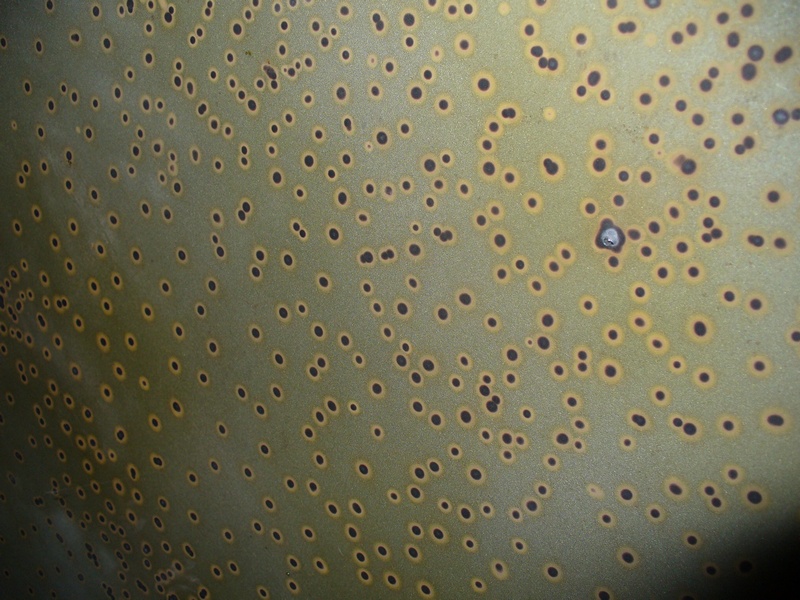

Music сказал(а):

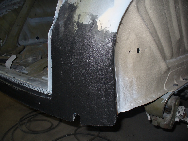

Днище отлично выглядит! А чем красил, если не секрет?
Красил вот этим.Состав заколеровали в нужный цвет и нанесли специальным пистолетом .Гвоздём не царапается...
Music
18.03.2014
37
Vlad163 сказал(а):
хорошая штука, джиперы хвалят
Спасибо за ответ! Может кто еще выскажется . Скоро тоже начну менять пороги ,короба и тд,.Нравится варить стык в стык . А как правильно?
Обратите внимание, что при сборке кузова на заводе, детали варятся друг с другом с небольшим нахлестом.Стык в стык, конечно красиво получается, но с нахлестом крепче.
9 846
14 476
Vlad163 сказал(а):
Плюс в нахлёст есть возможность сдвинуть на несколько миллиметров в каждую сторону :D

Vlad163 сказал(а):
Он не эластичный, может треснуть. http://www.drive2.ru/users/pelagei4/ вот человек, в Самаре, красил. Не очень доволен покрытием
Vlad163
23.06.2012
1 027
129
Самара
Так то много машин с этим покрытием снаружи по городу бегает, трещин не замечал.

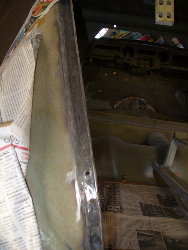

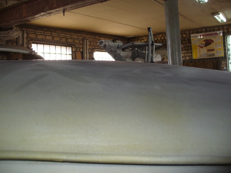

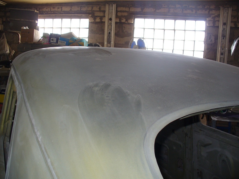

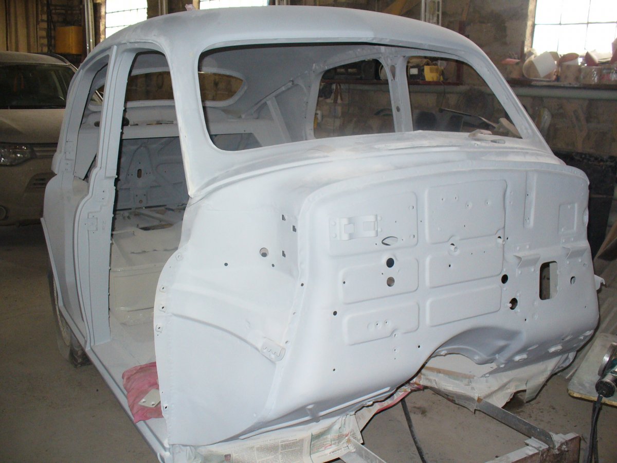

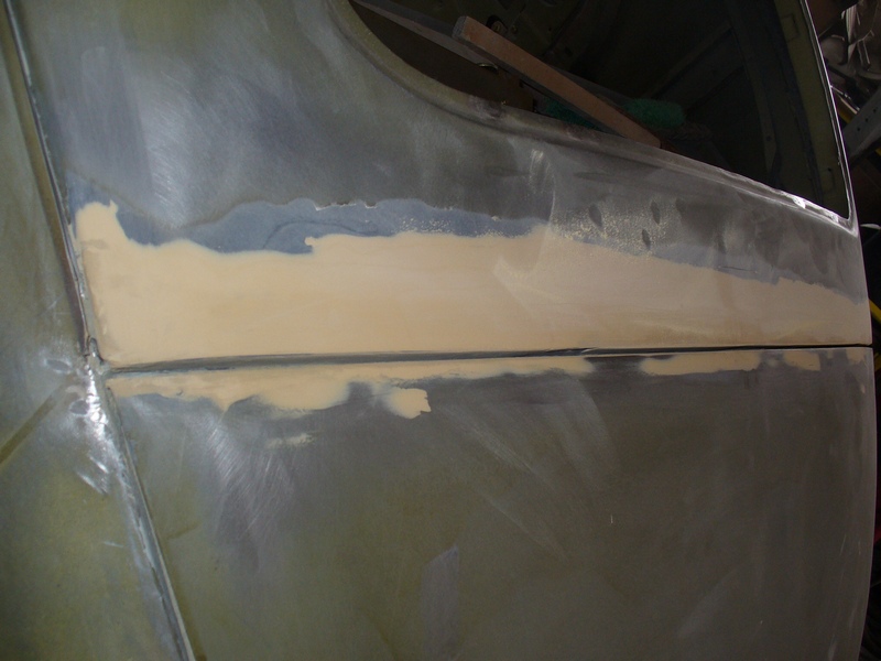

Выправили крышу.Теперь надо пошпаклевать.Краша с разных ракурсов.

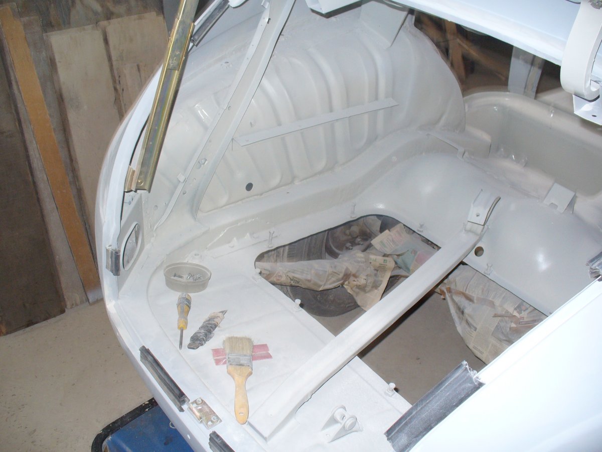

Желобки багажника тоже восстановили.

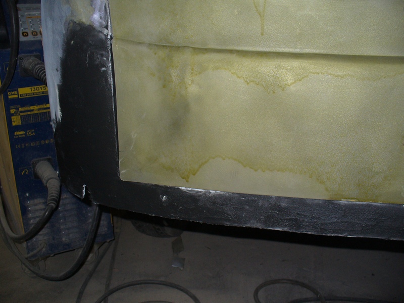

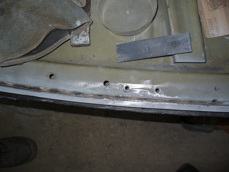

Занялись подгонкой крышки чемодана, по зазорам.Работы ещё тьма.Придется надрезать железо рядом с желобком и выравнивать щель с крышкой.Ещё ошиблись с задними крыльями.Когда их поставили, то крылья снизу выступали ниже фартука, то есть фартук по краям придется наваривать, чтобы сходил вровень с крылом.Посмотреть было негде, а по старому колхозу всё было сделано именно так, наверное отгнило там, а когда варили газом, то особо не заморачивались.

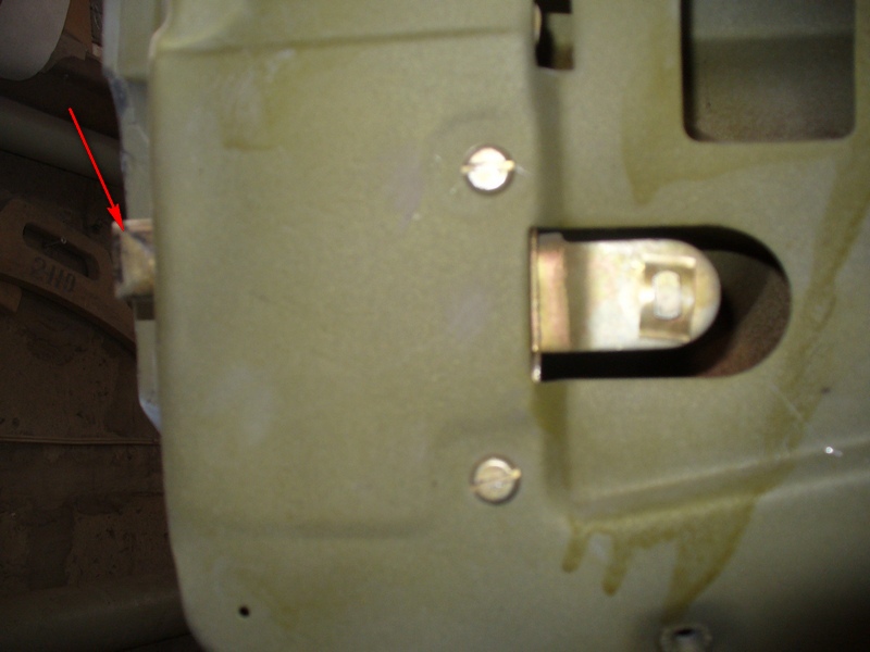

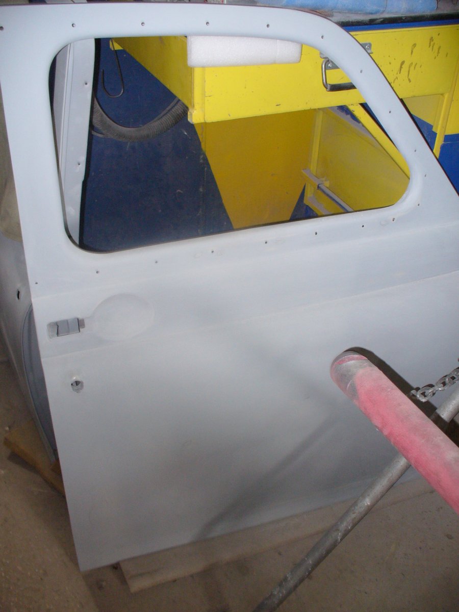

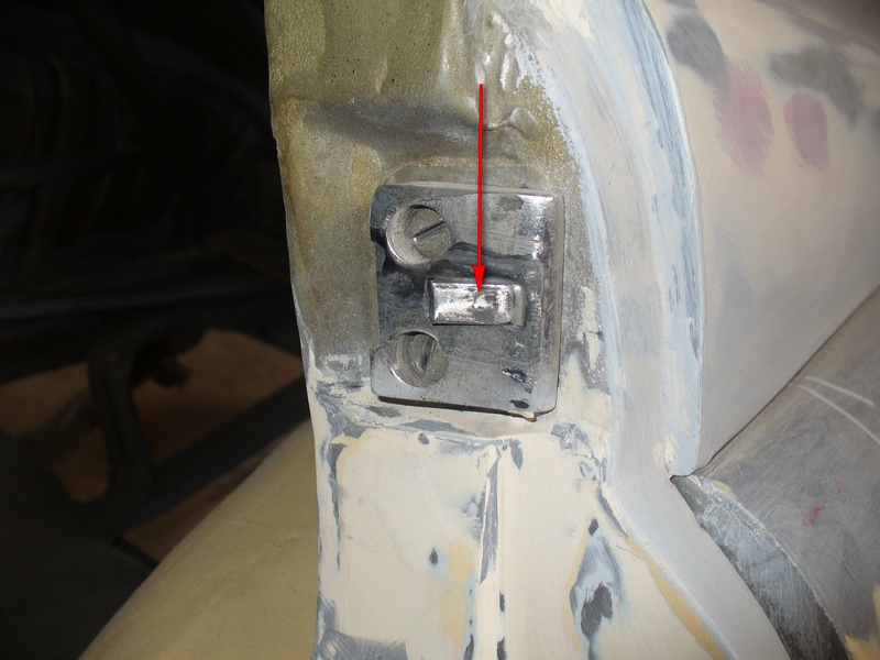

Теперь прошу подсказать, ибо посмотреть как должно быть мне негде.Язычок замка(выделил стрелкой), должен при закрытии двери начинать касаться замка примерно в середине ответной части(там где выделил стрелкой?)Просто путем эксперимента, дверь при таком касании язычком ответки мягче всего закрываетя, как бы и если это так, то что предпринять для этого, двигать замок внутрь двери делая овальными отверстия под винты дабы можно было сместить замок?

В принципе как вариант можно прихватить полоску тонкую металла и язычок будет меньше выходить.Интересует где язычок должен начинать касаться ответки, посредине или раньше, в начале подпружиненной хромированной защелки?

Vlad163 сказал(а):
Может тут вопрос в мастере, не знаю. Я тоже читал что ими и днище красят, да и сам я хотел 69 полностью им покрыть, но отзыв реального человека меня останавливает. Кстати, машину будешь красить своими силами или обращаться куда-нибудь? Хочу горбатого покрасить, но, боюсь с мастерами ошибиться, а сделать хочу качественно

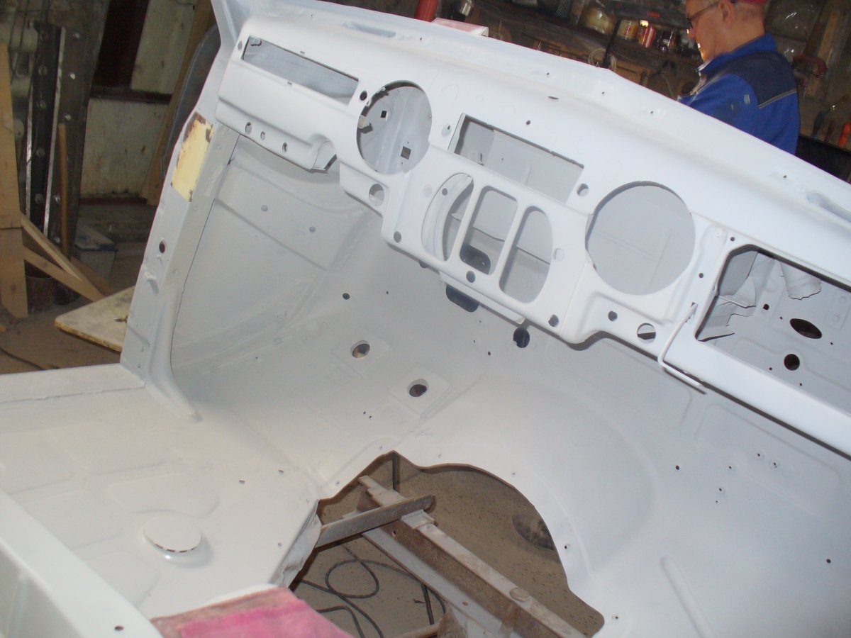

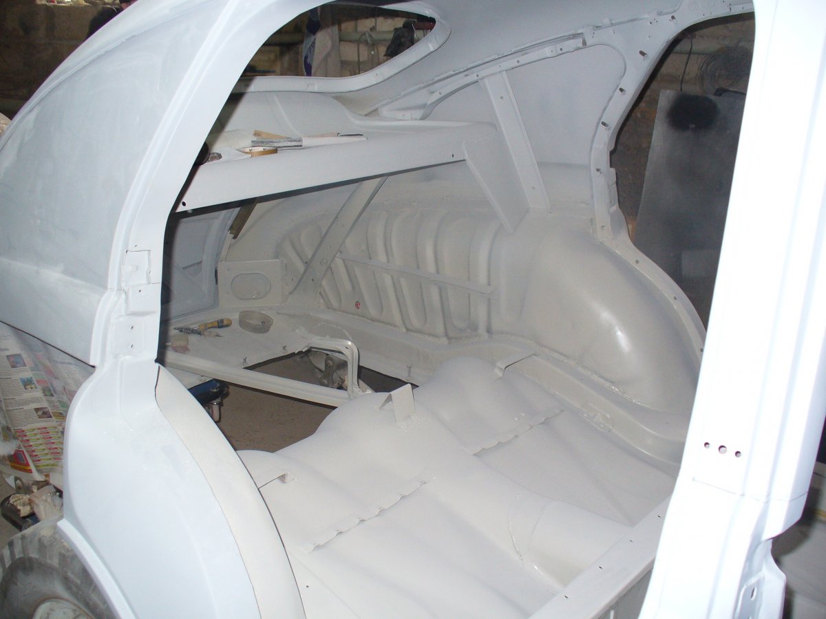

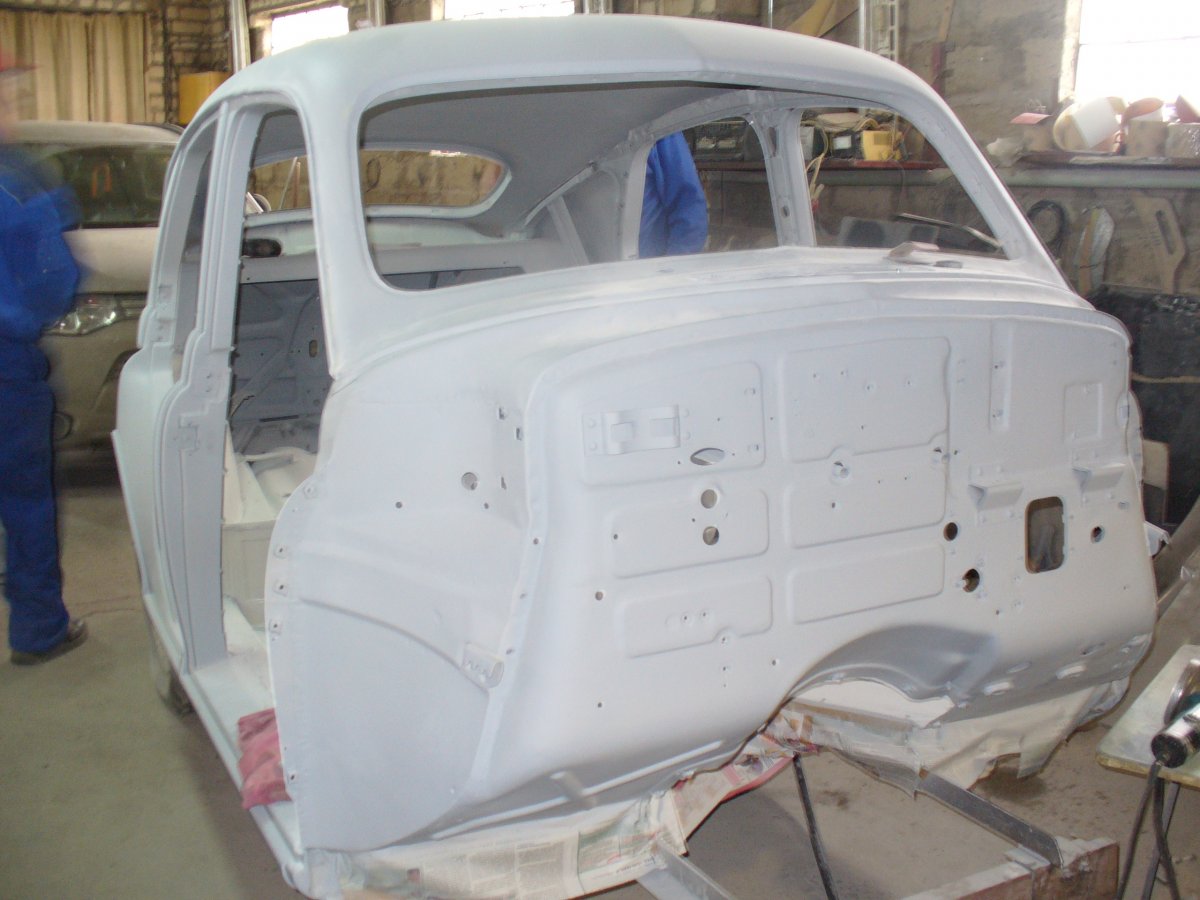

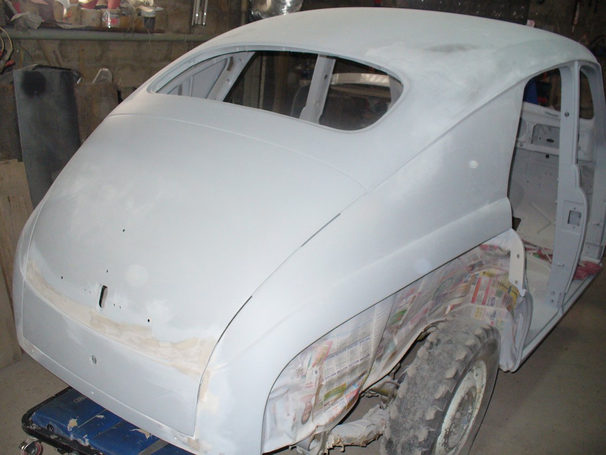

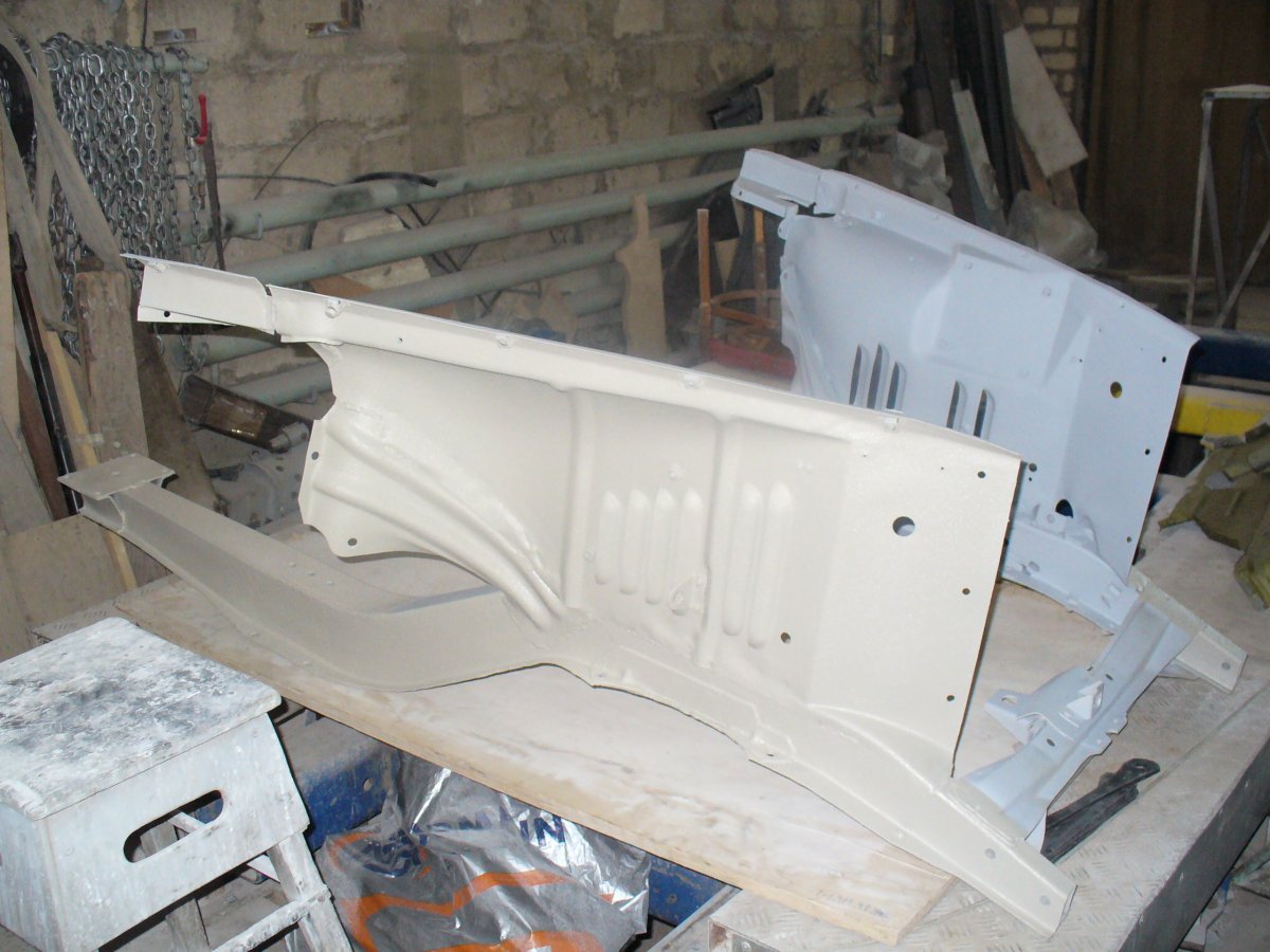

Как быстро летит время!Оказывается уже год ничего не писал о машине.Работы продвинулись.Наконец-то закончили всю сварку и загрунтовались!В планах на весну окраска кузова.
Реакции: Холоднов и varvar
Vlad163
23.06.2012
1 027
129
Самара

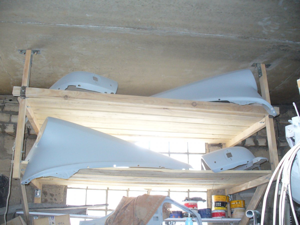

Крылья готовы и ждут своей очереди
Vlad163
23.06.2012
1 027
129
Самара

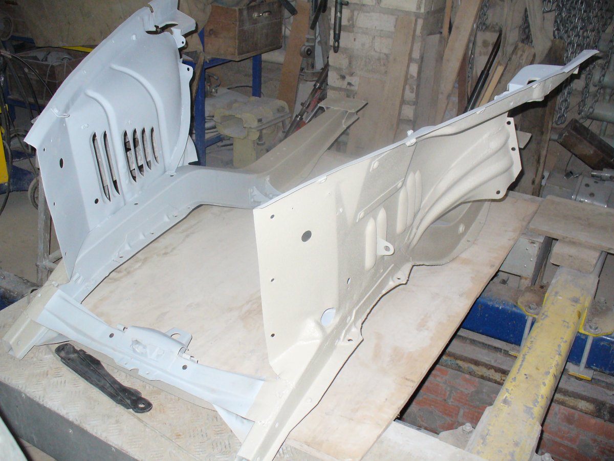

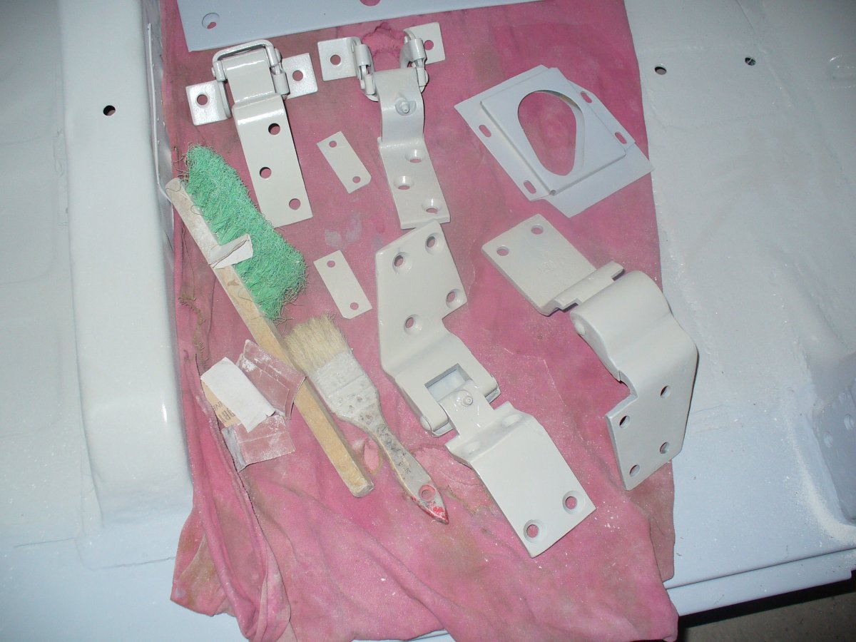

Ну и все остальные составные части!
