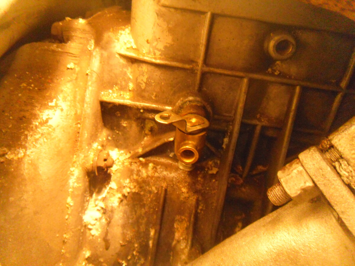

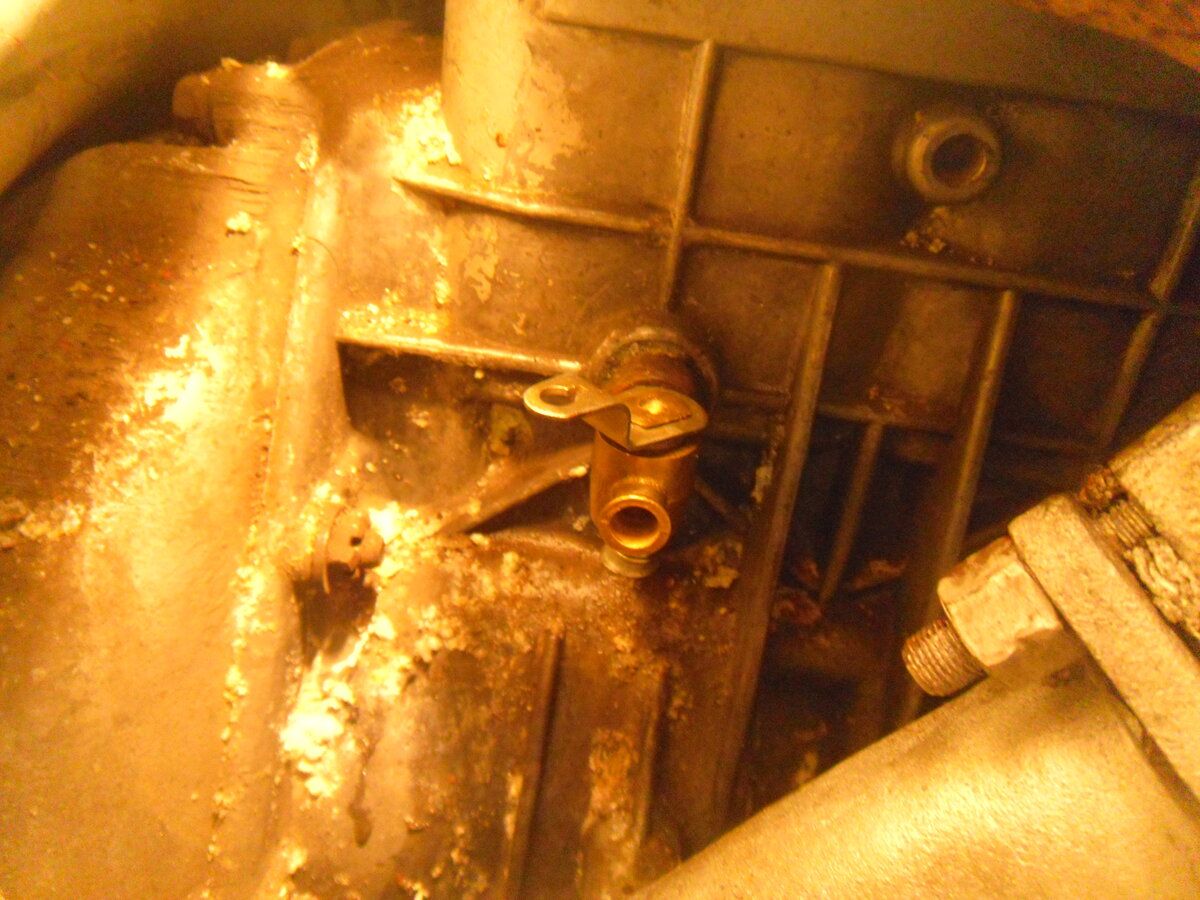

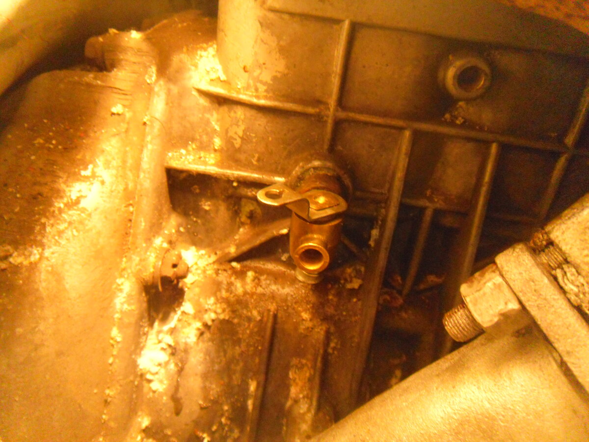

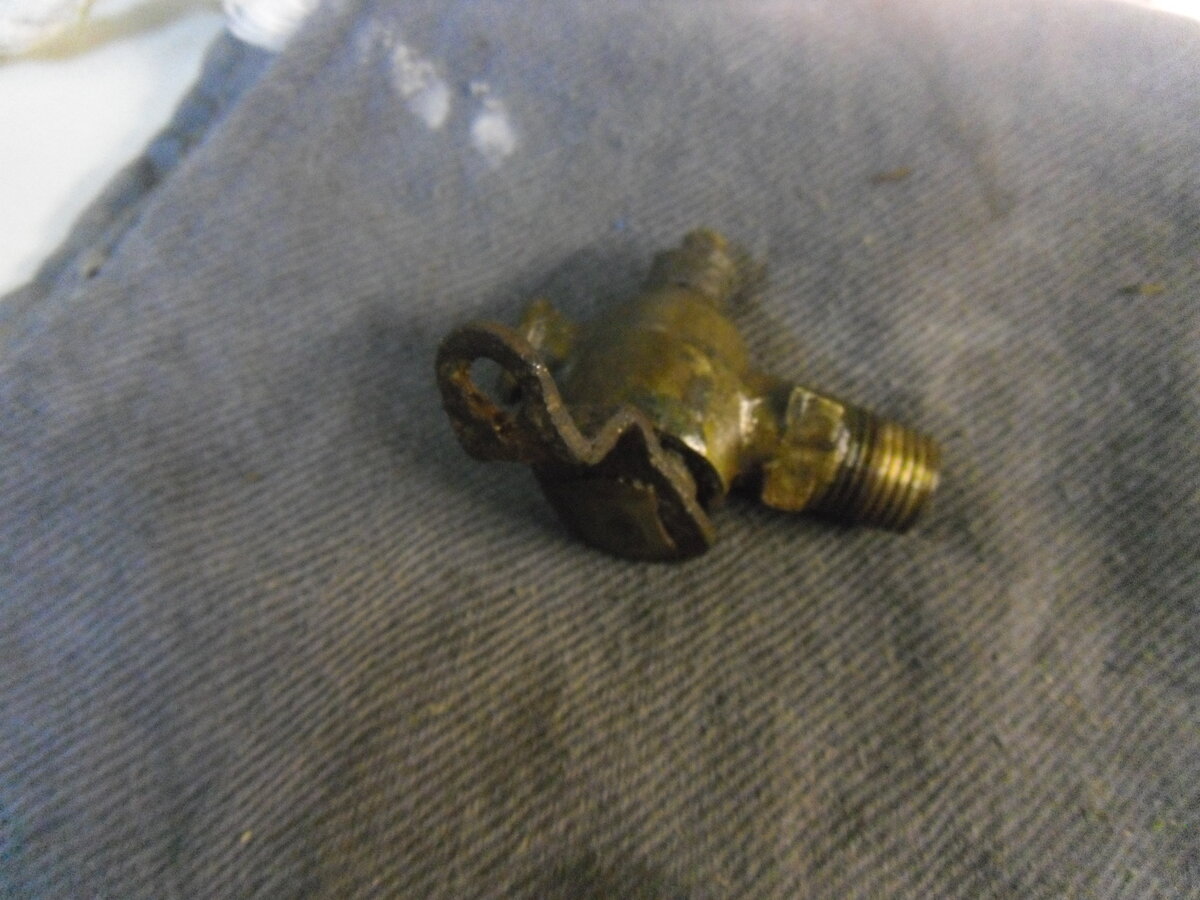

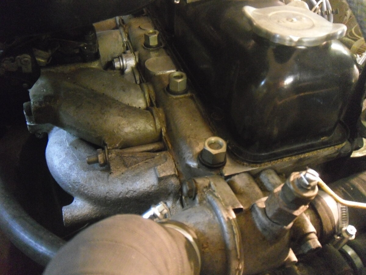

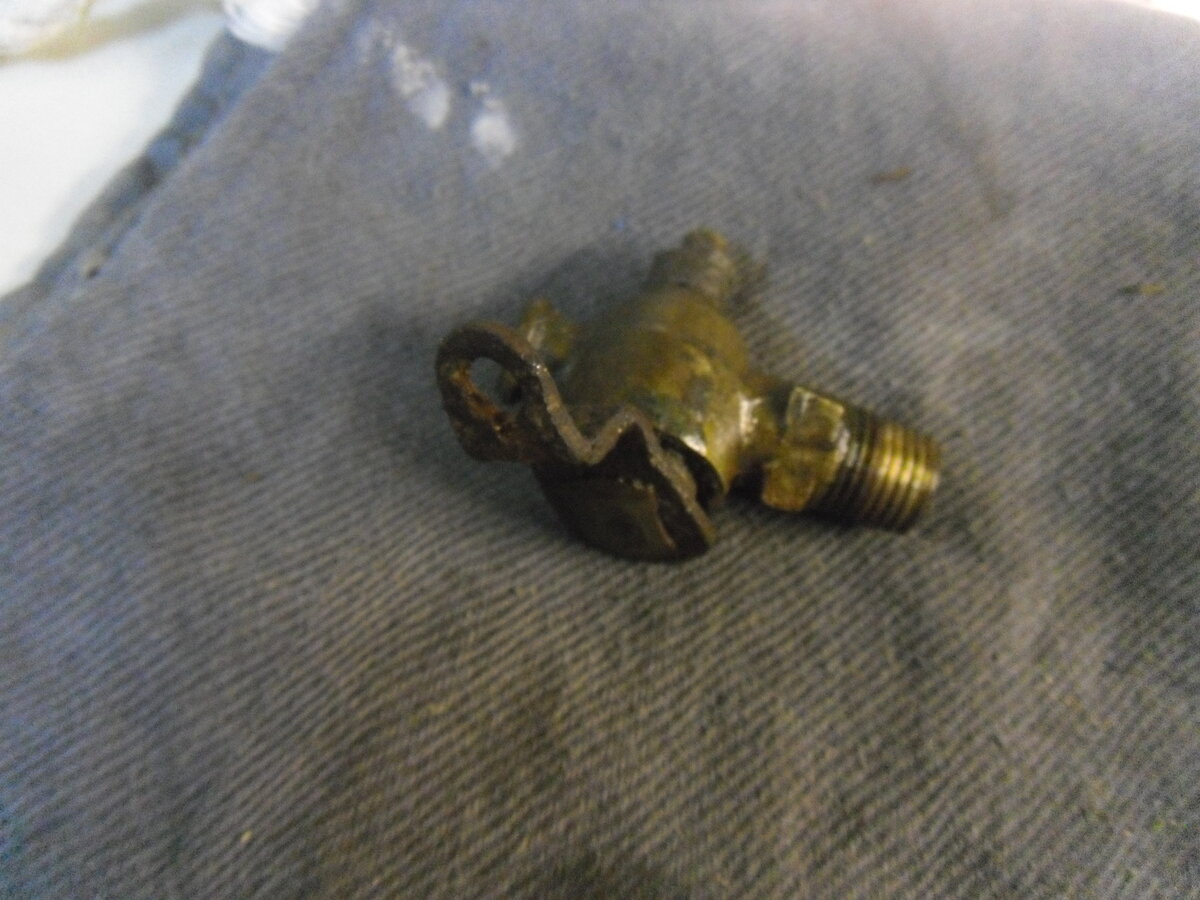

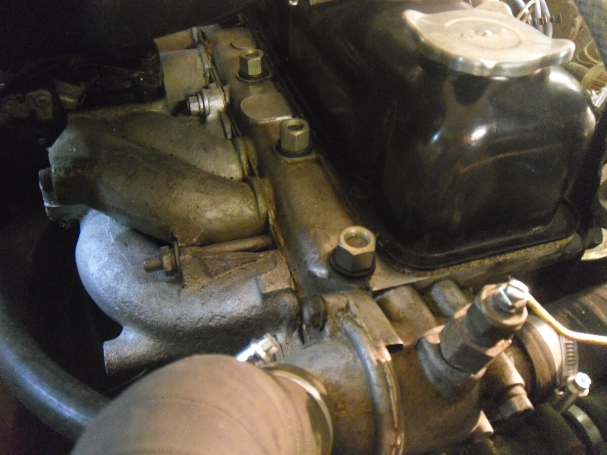

К обеду всё собрали. Заодно заменили капающий краник на блоке. Новый кран был куплен у Андрея 111 ещё года три назад, но только вчера дошли и до него руки.

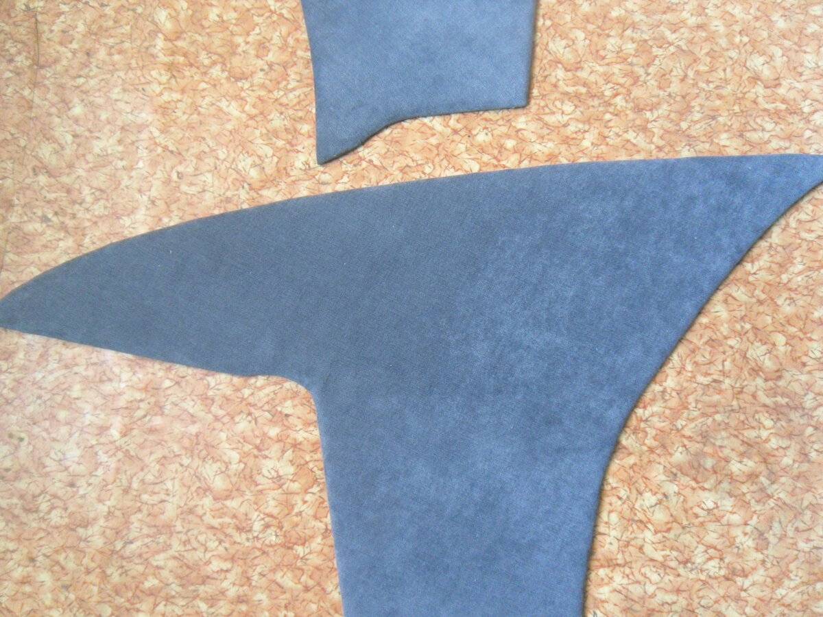

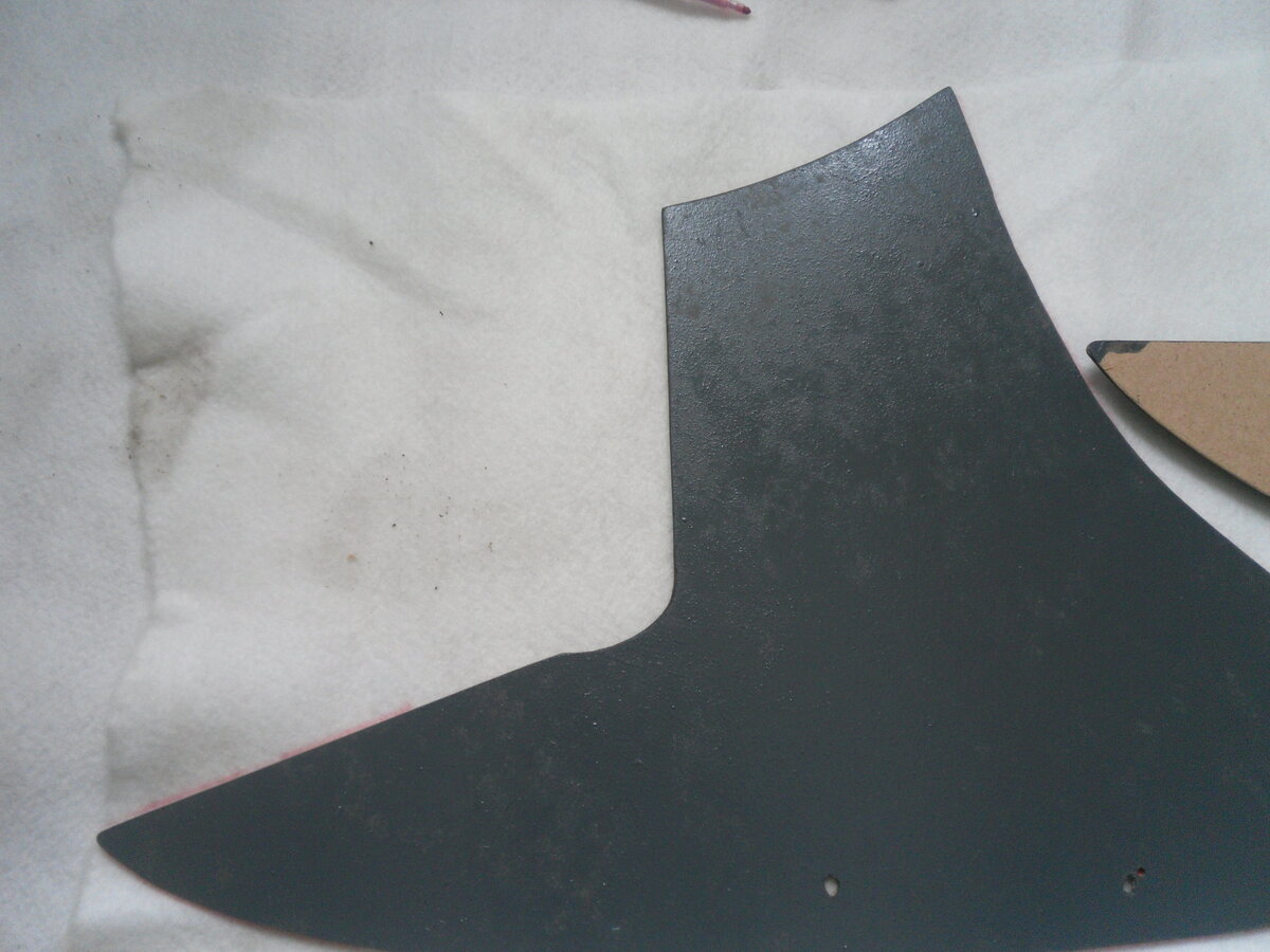

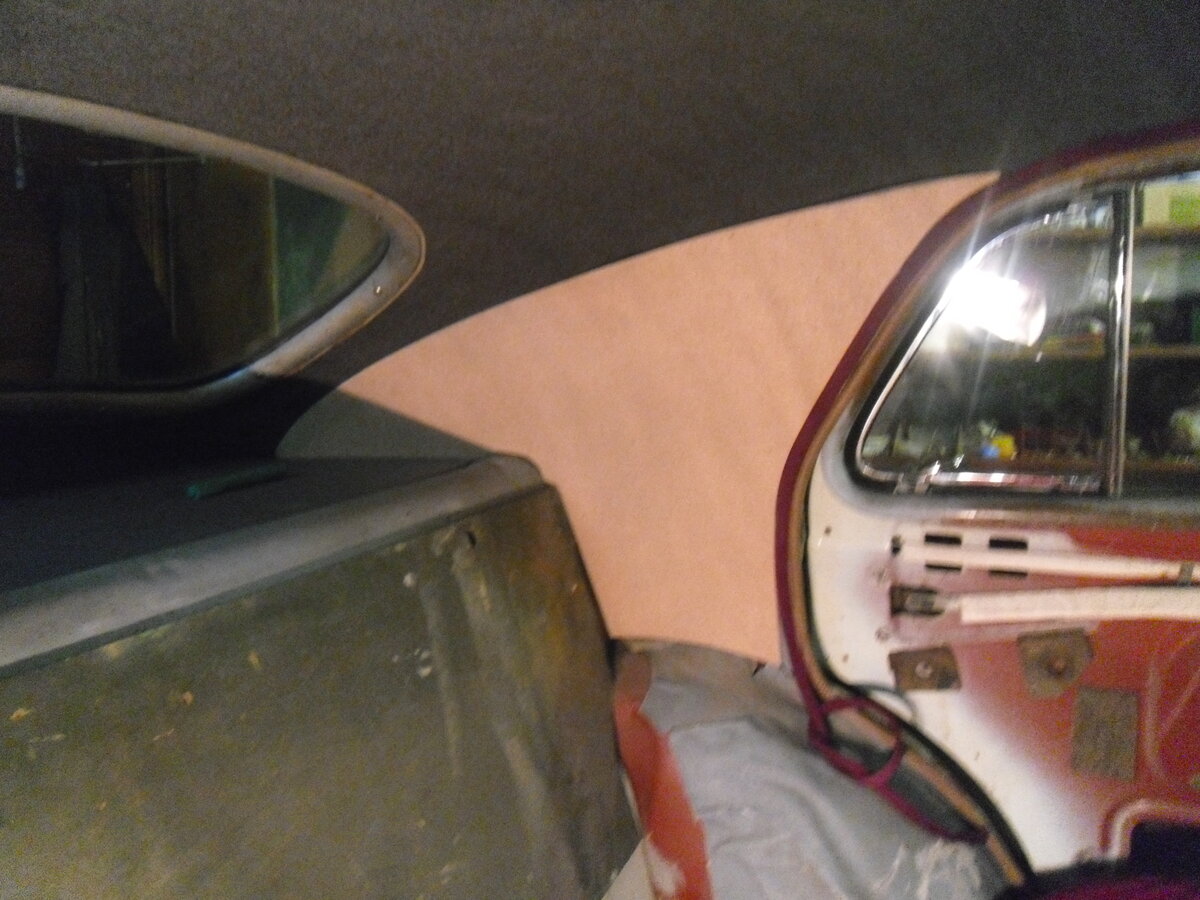

Продолжаю дальше работать над салоном. Крылышки ангела на очереди.

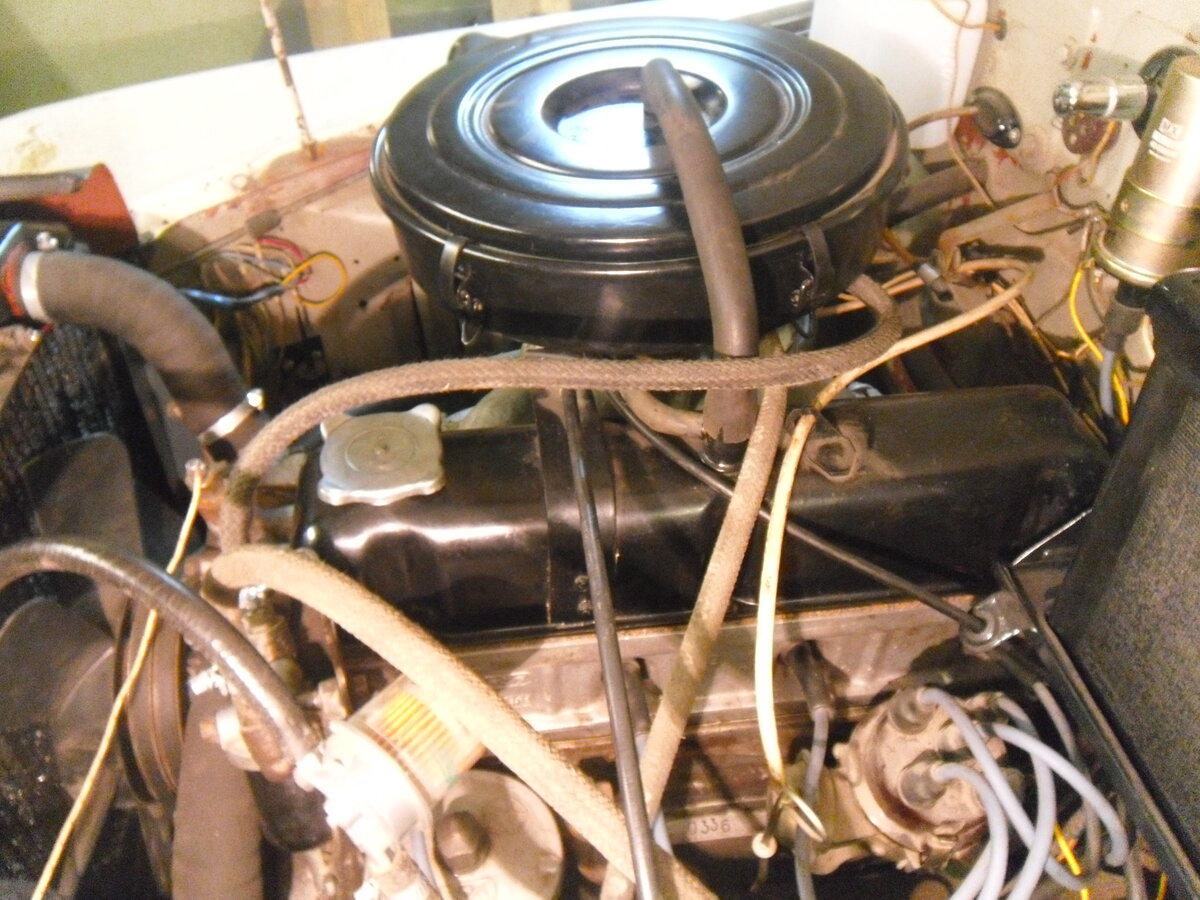

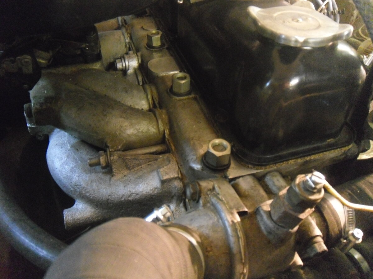

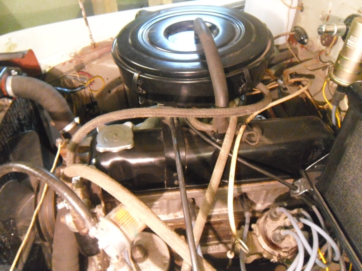

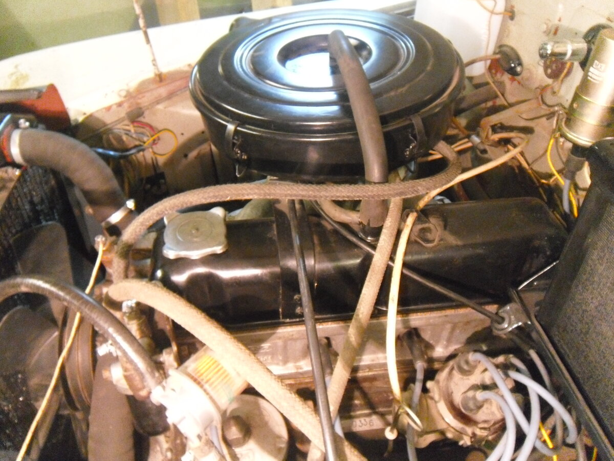

Тут бензошланг в оплётке коричнегого цвета??
если это так, то его бензин будет разъедать.
Реакции: TUNER
3 100
5 927
3 602
я не зря про цвет оплётки спросил.

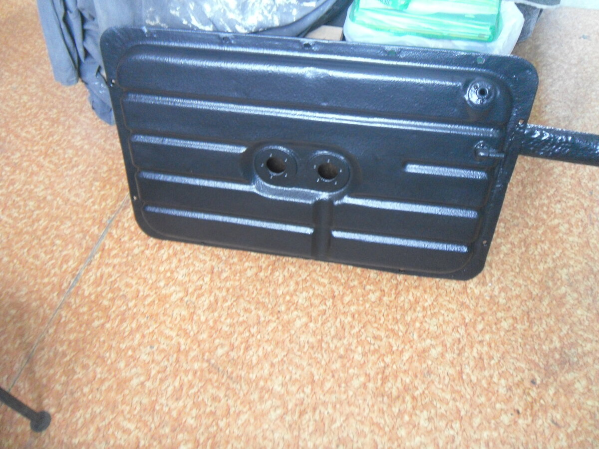

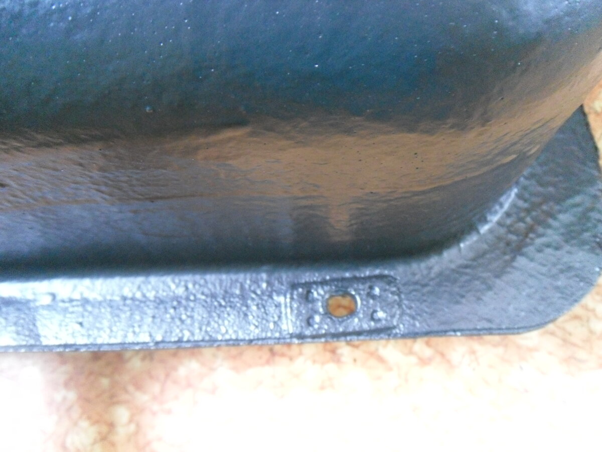

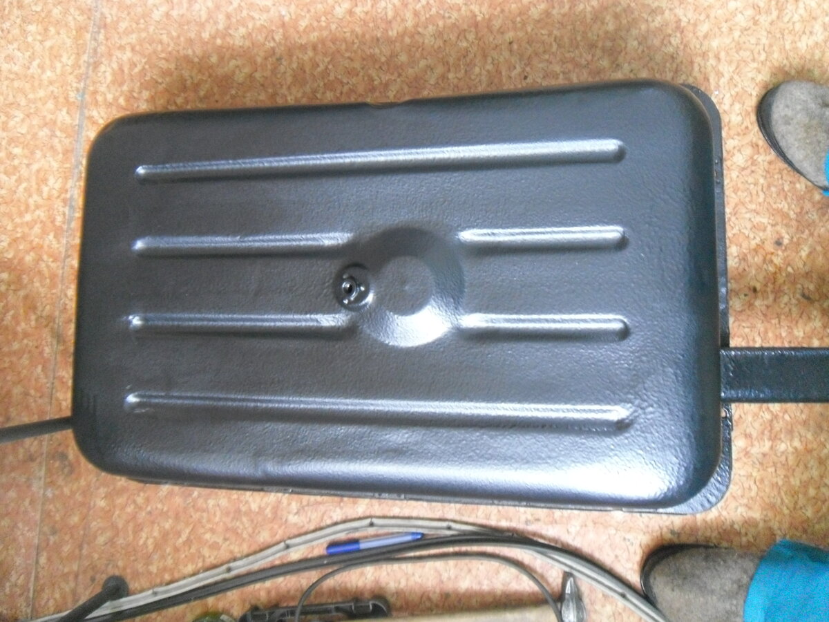

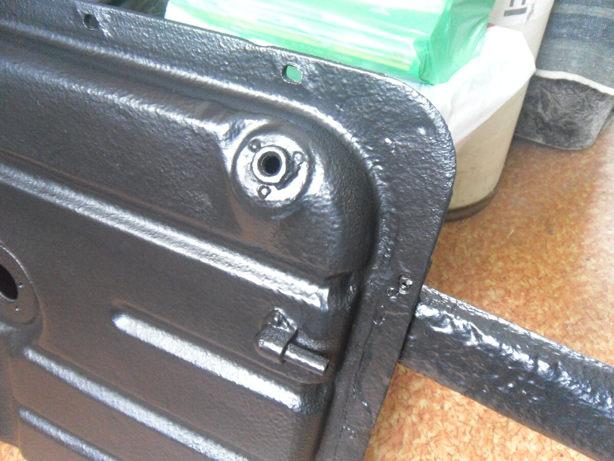

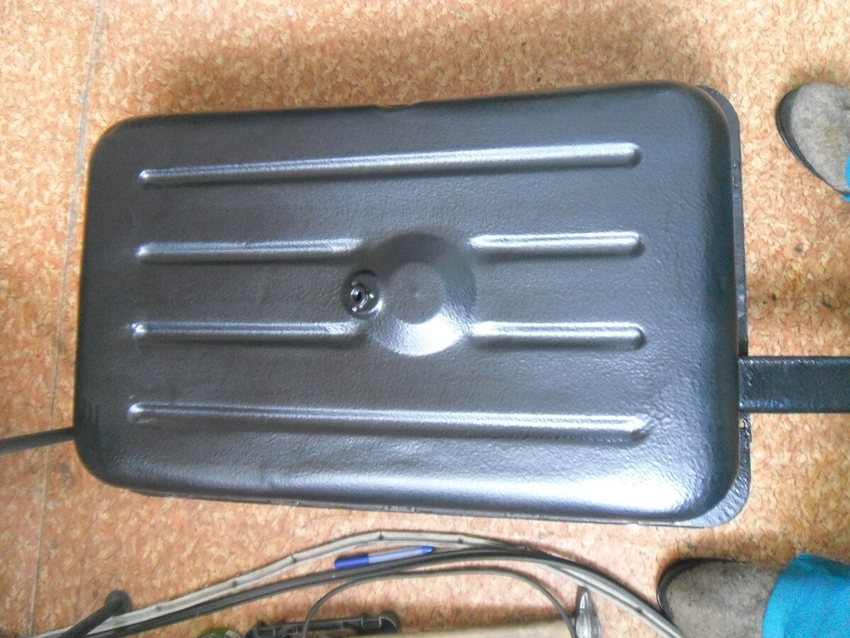

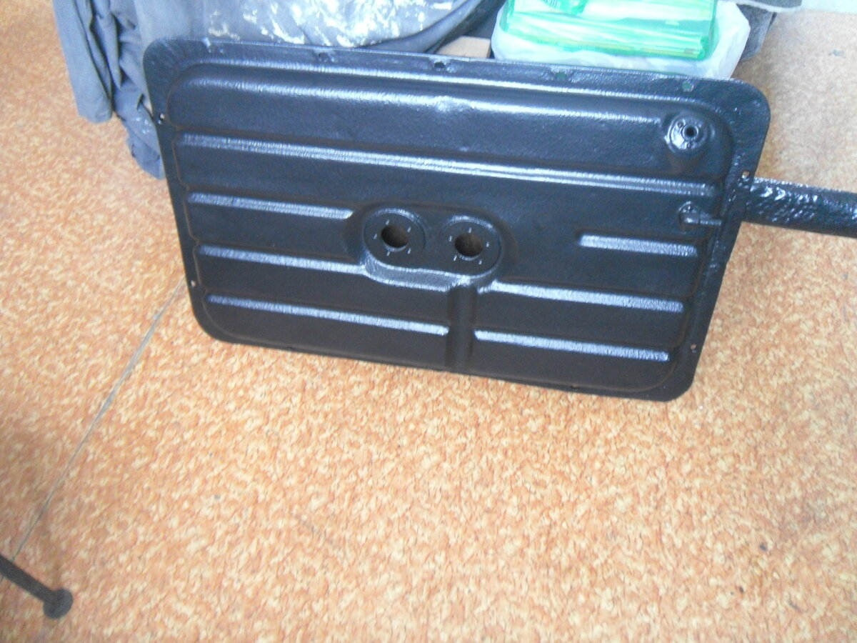

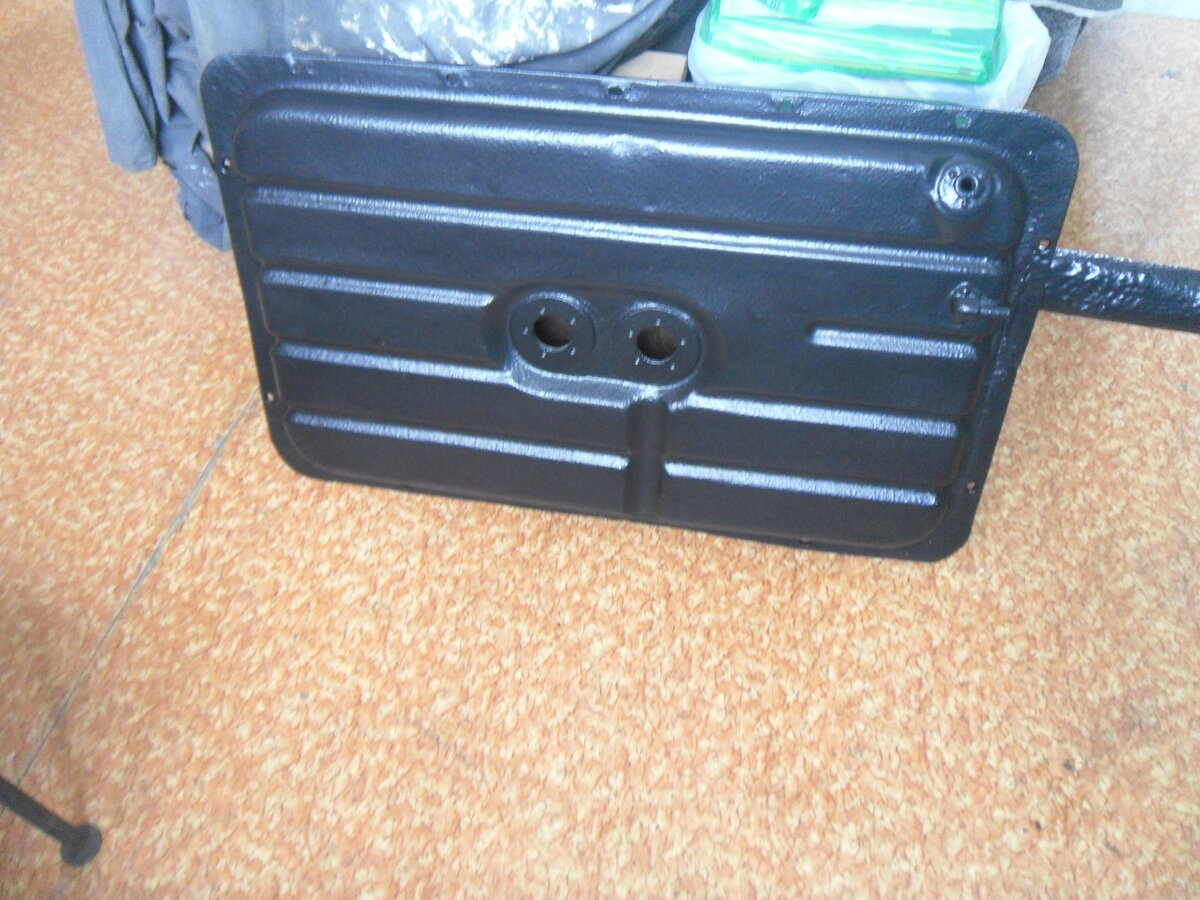

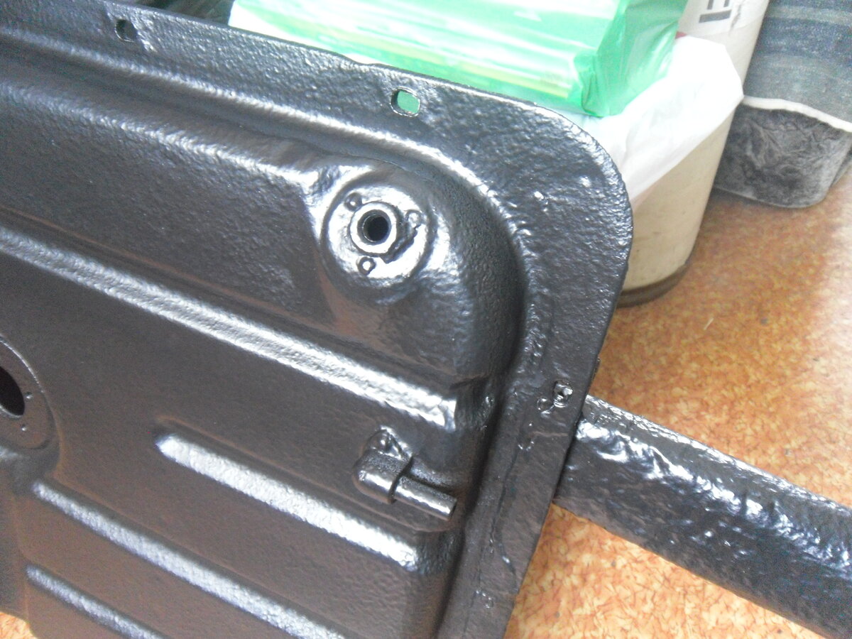

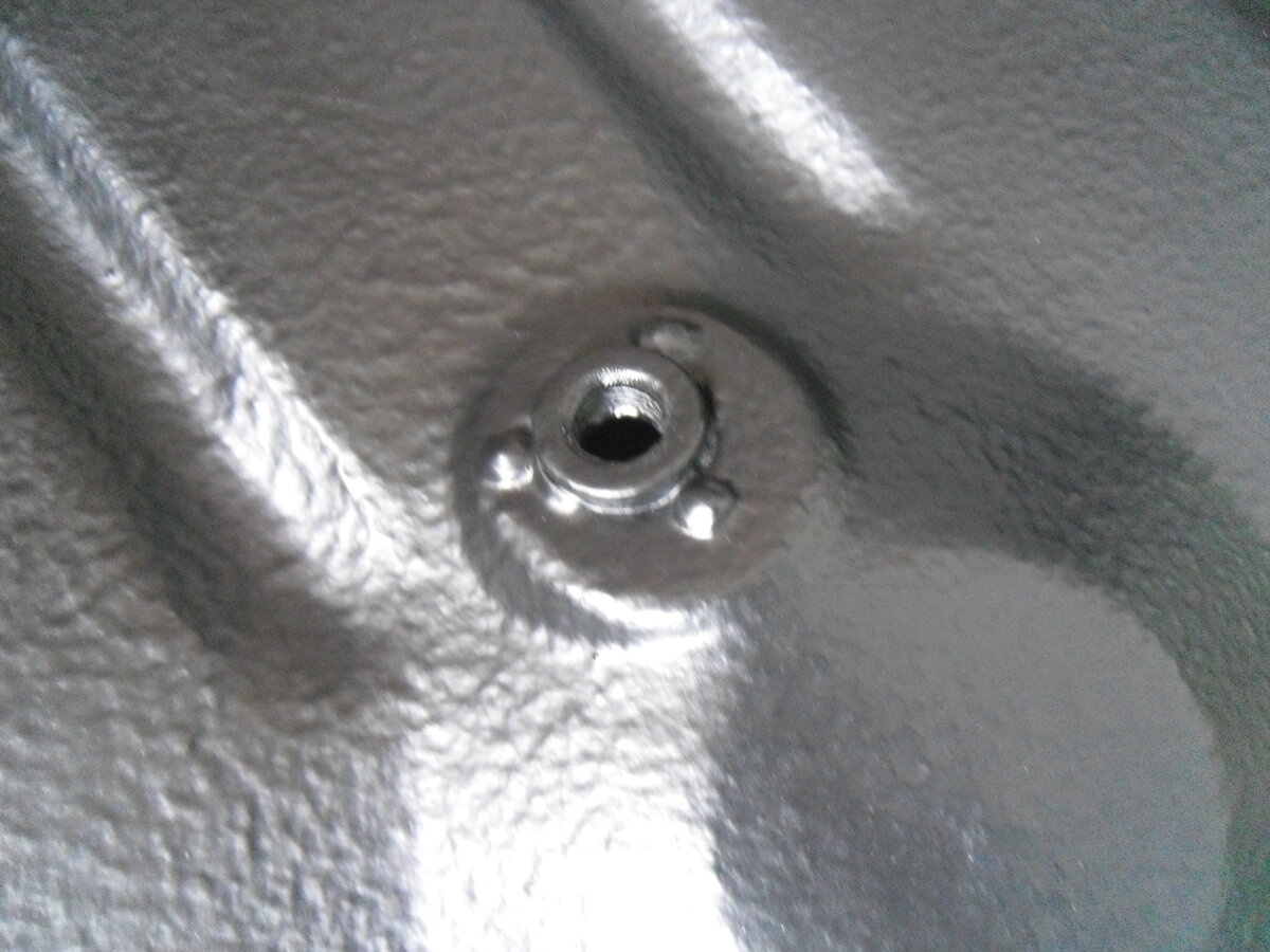

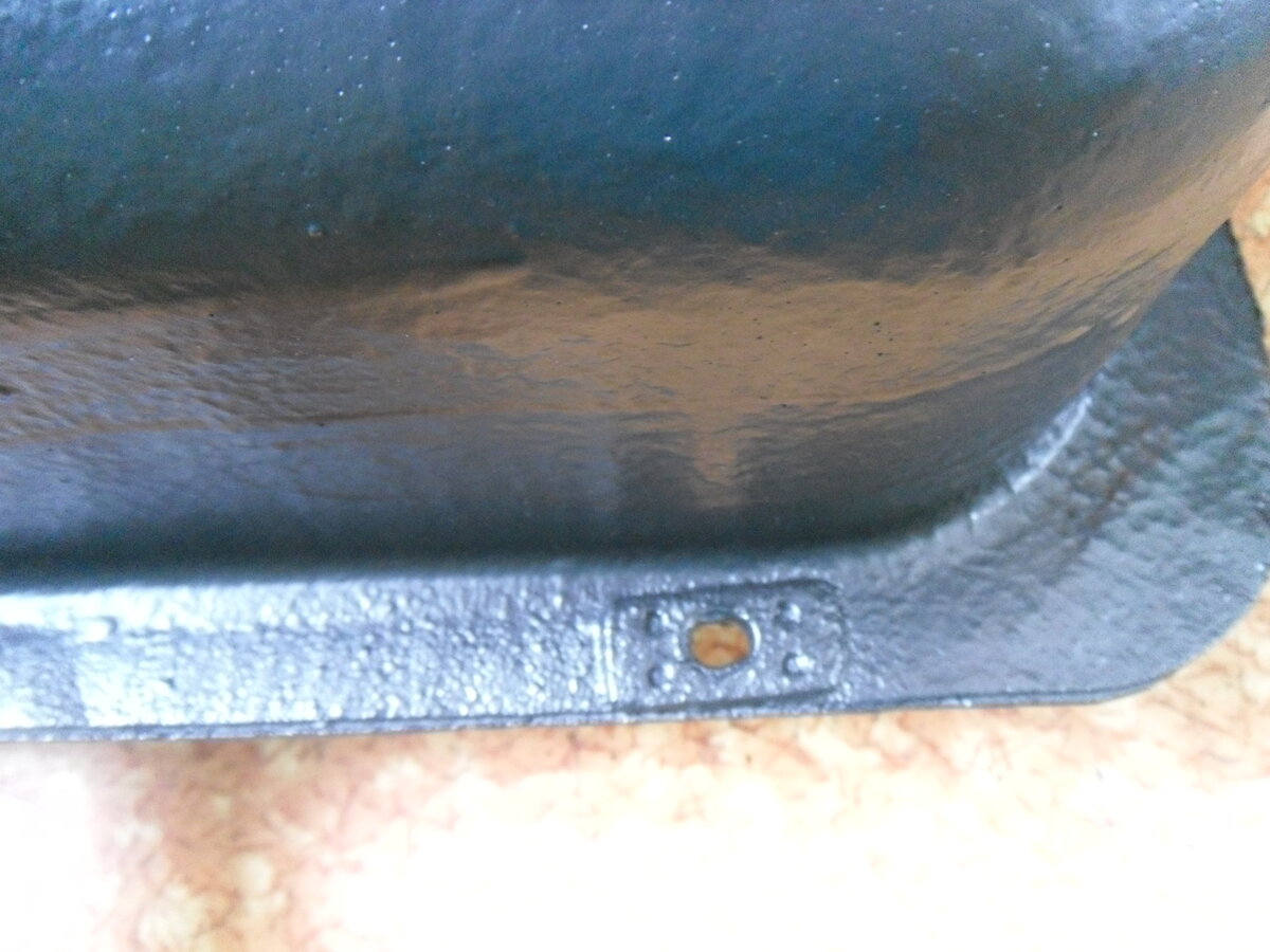

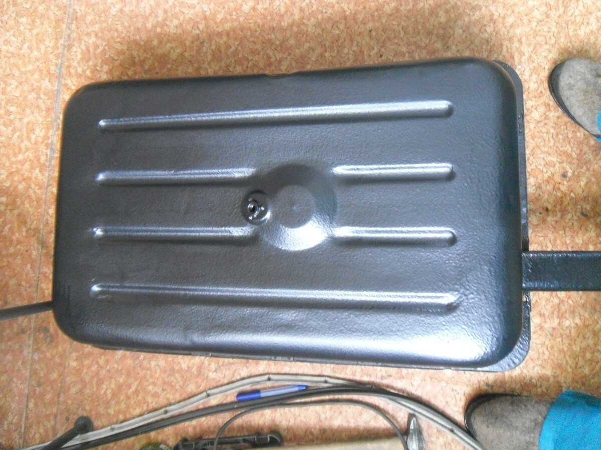

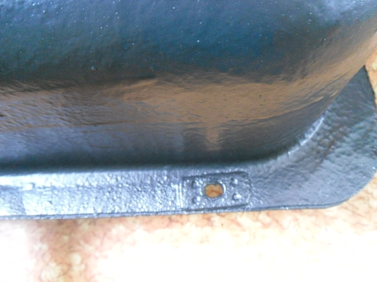

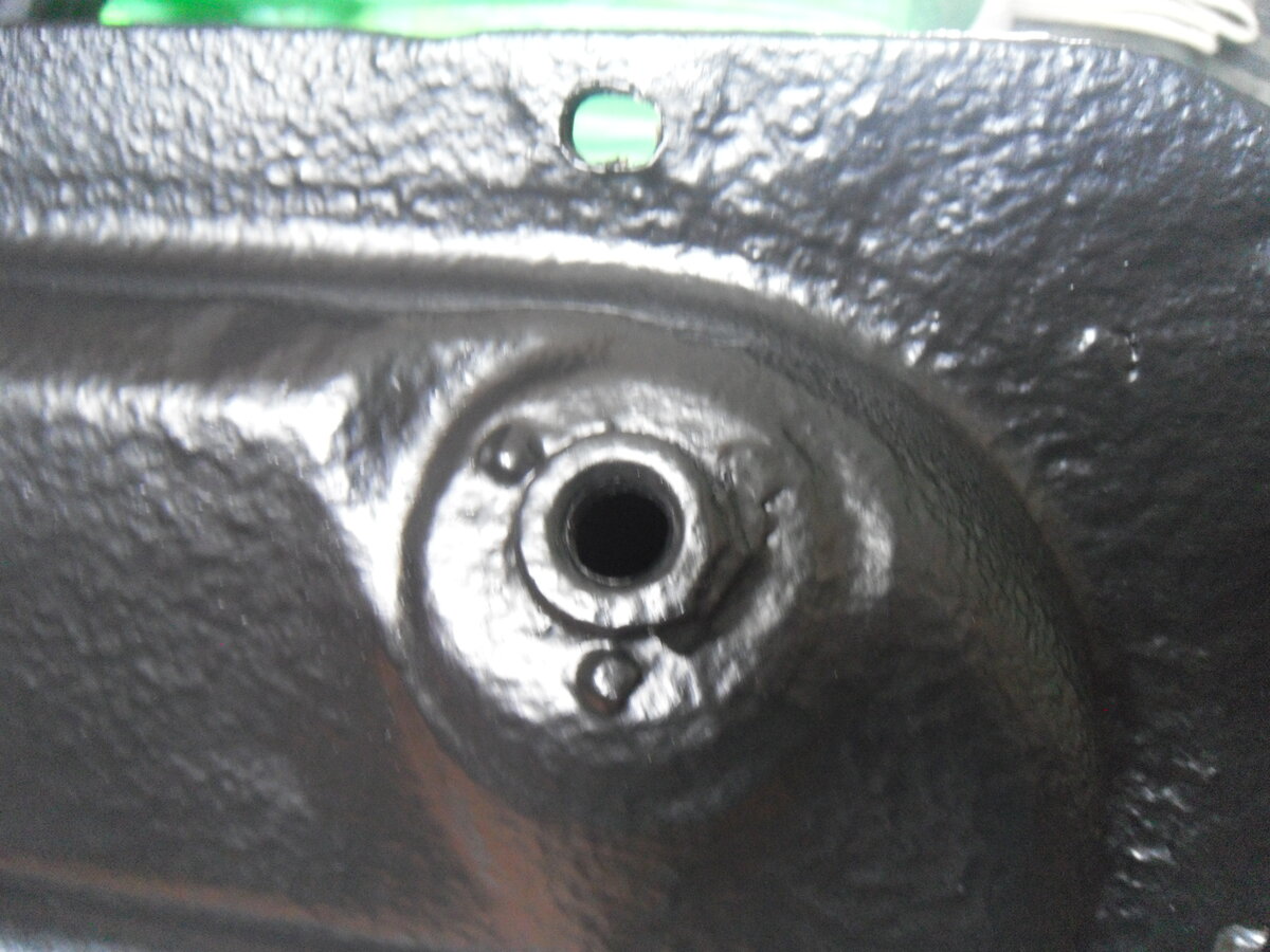

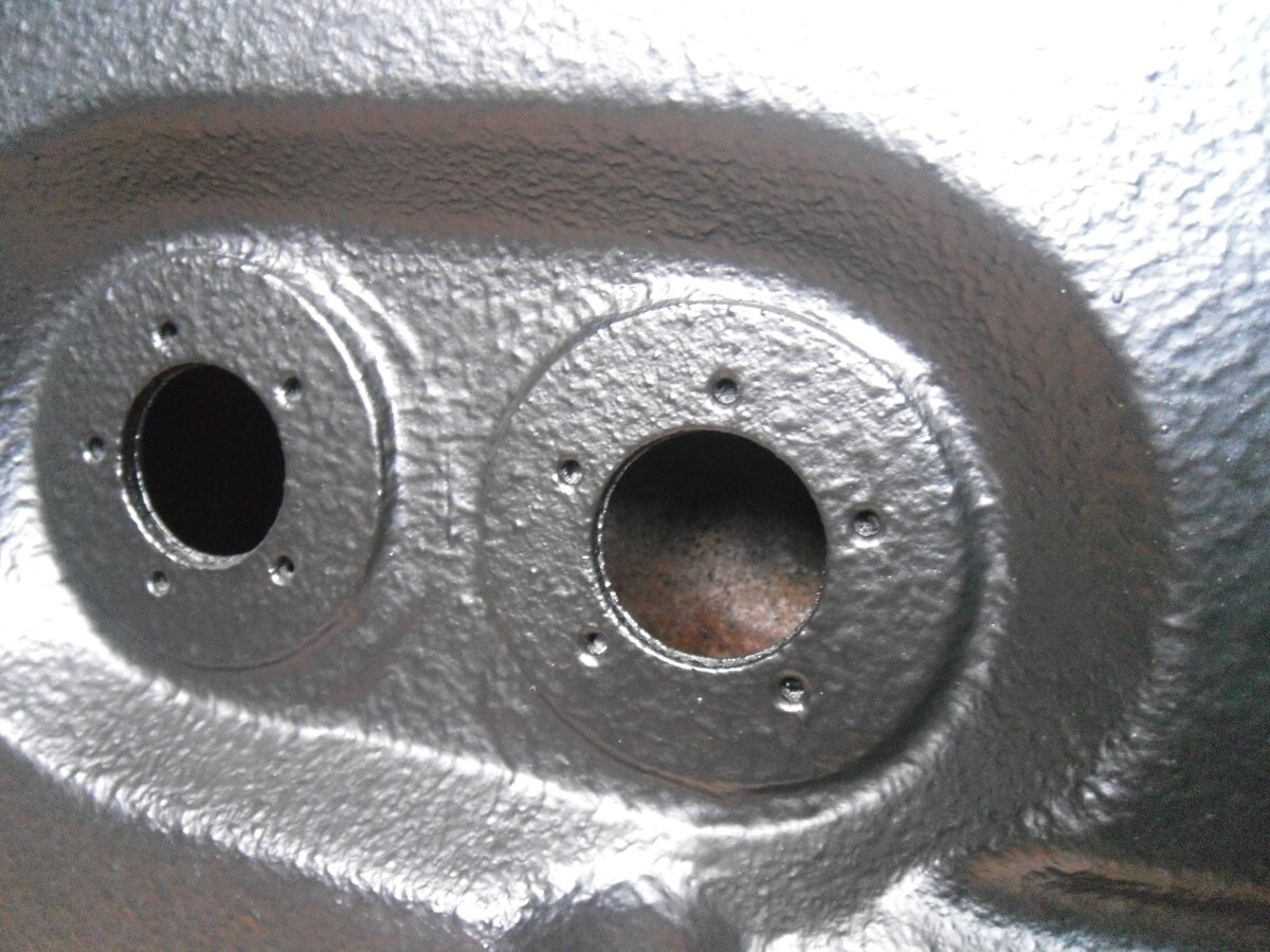

7 января наконец-то отвёз бензобак на промывку в автомойку для грузовых машин. За 150 рублей его хорошенько промыли под давлением, ещё вышло всяких "шняшек" две пригоршни. В то-же день бензобак был отдан Игорю из наших гаражей для заварки лишних отверстий на полочке крепления, подварки уголка и вытягивания двух замятостей спотером. Решили с Игорем, что он его покрасит в чёрный цвет антигравием. Трубу решили просто коричневым грунтом. Надпись герметиком на бензобаке была "Битлз" - кто сделал надпись - непонятно, при отдирании герметика надпись осталась:)

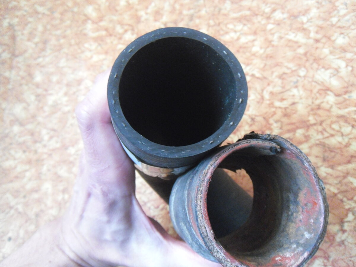

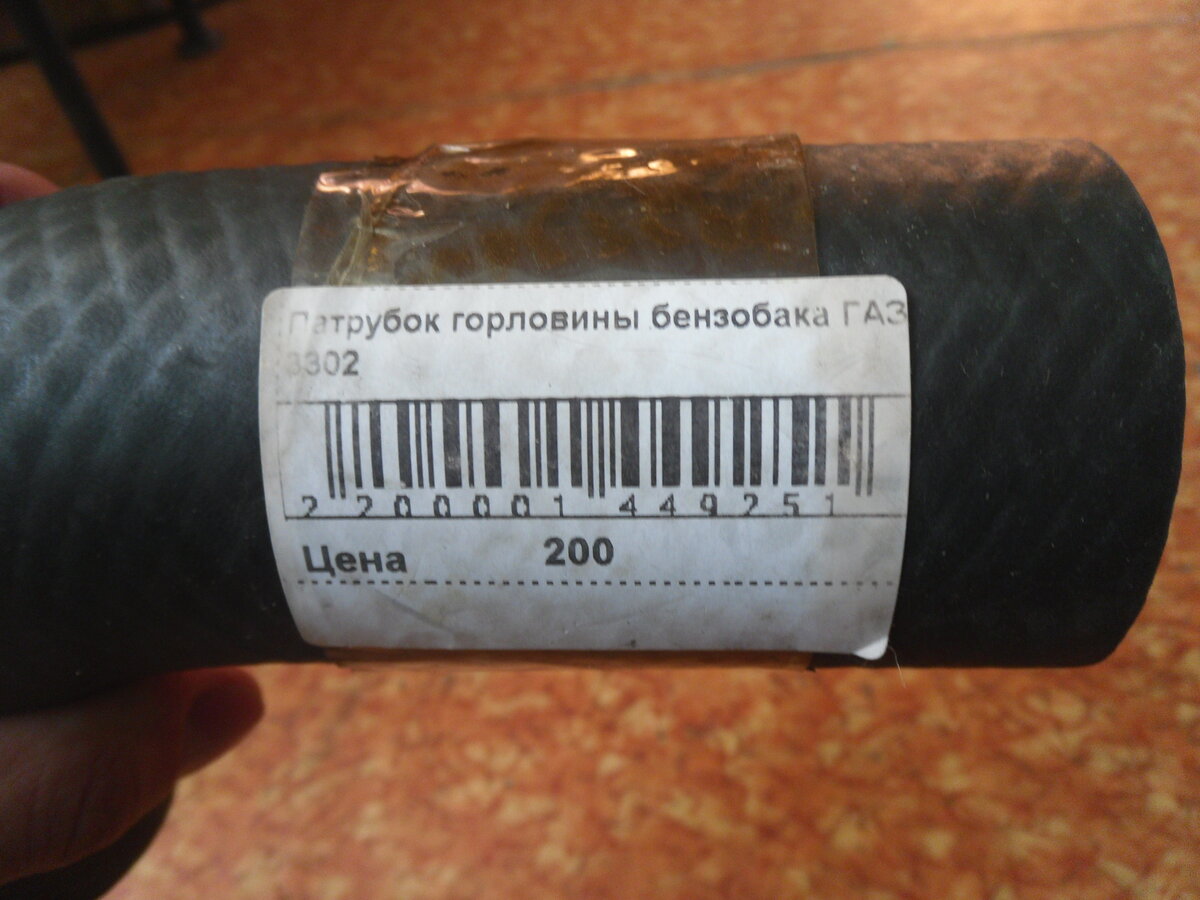

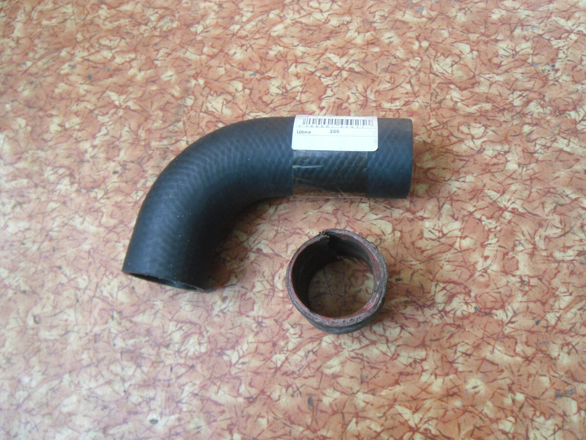

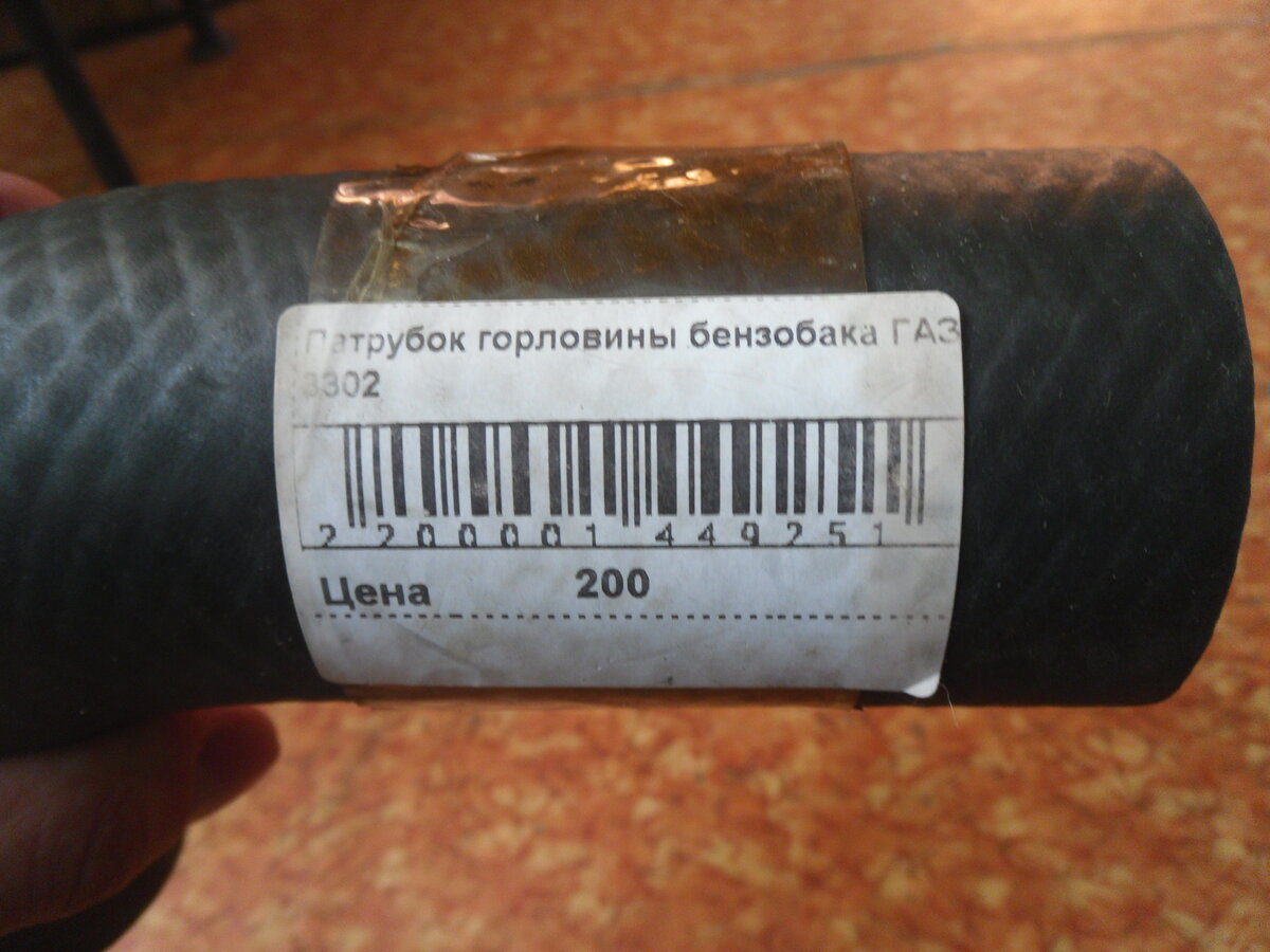

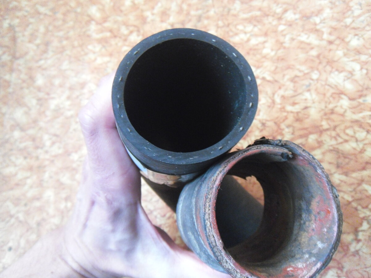

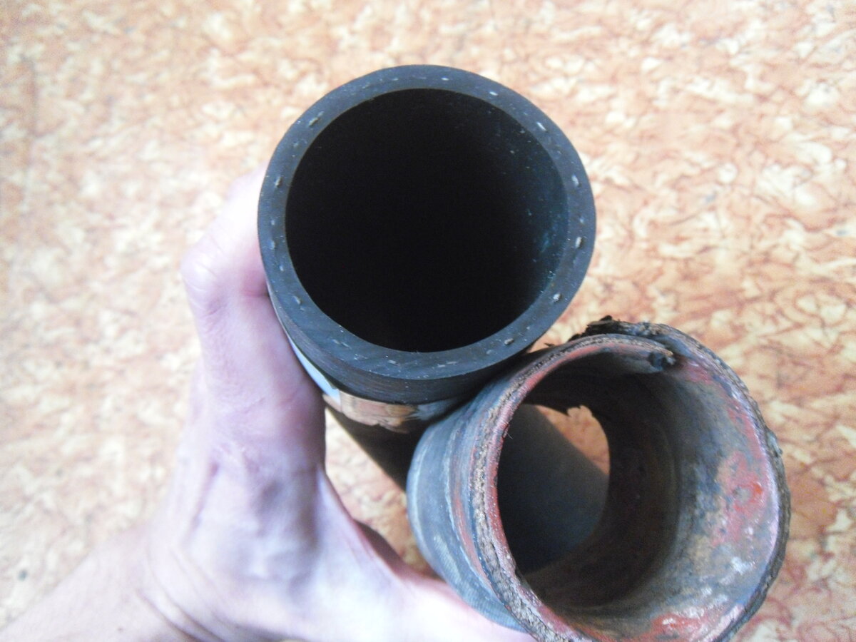

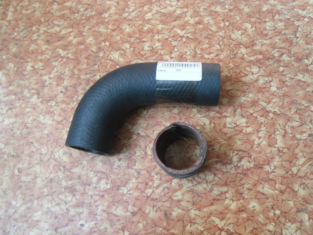

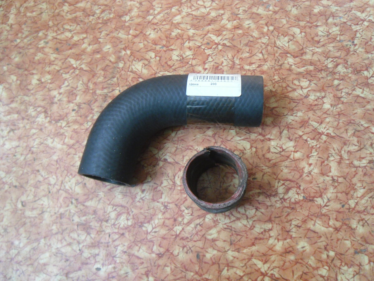

Соединительная резиновая гофра между заливной горловиной и бензобаком задубела настолько, что её взяла только болгарка. Теперь надо найти альтернативу, может чего-то газелевское встанет?, кто от чего подбирал подскажите пожалуйста 🤔 .

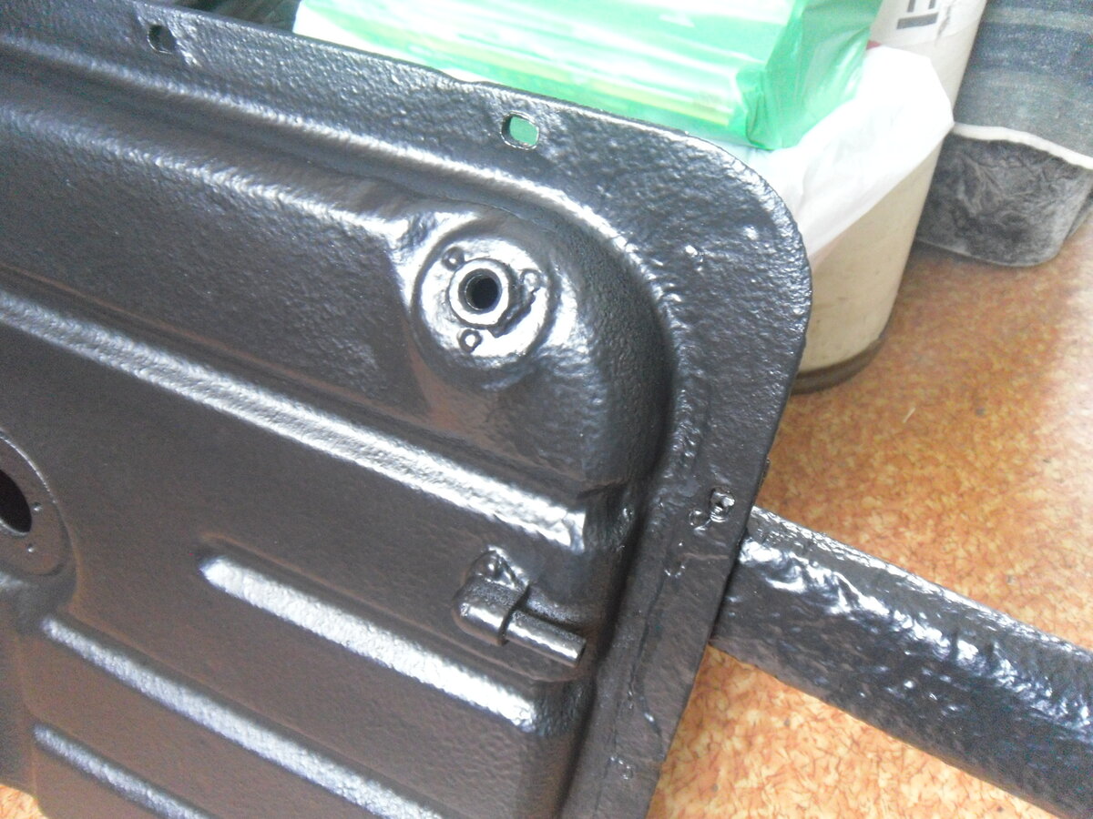

Бензобак сегодня прибыл в гараж. Игорь неплохо его покрасил "Раптором". Все неровности и вмятины - вытаскивал. Проблемное место на заливной горловине вверху где загиб трубы - лудили, также лудили и днище на тех местах, где была правка и зачистка "болгаркой". Ещё лудили на углах, где были небольшие вмятины, но их не хотелось вытягивать и конечно не хотелось выпрямлять их шпатлёвкой. Всё исправил припой и мастер Талгат.

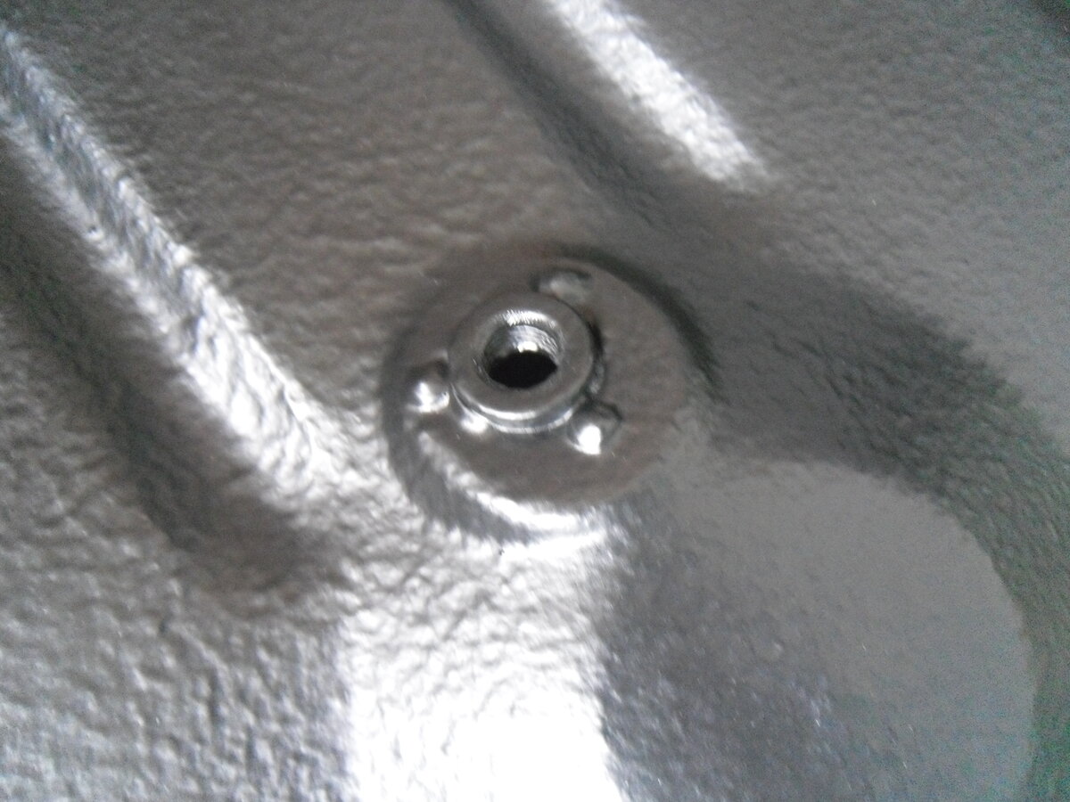

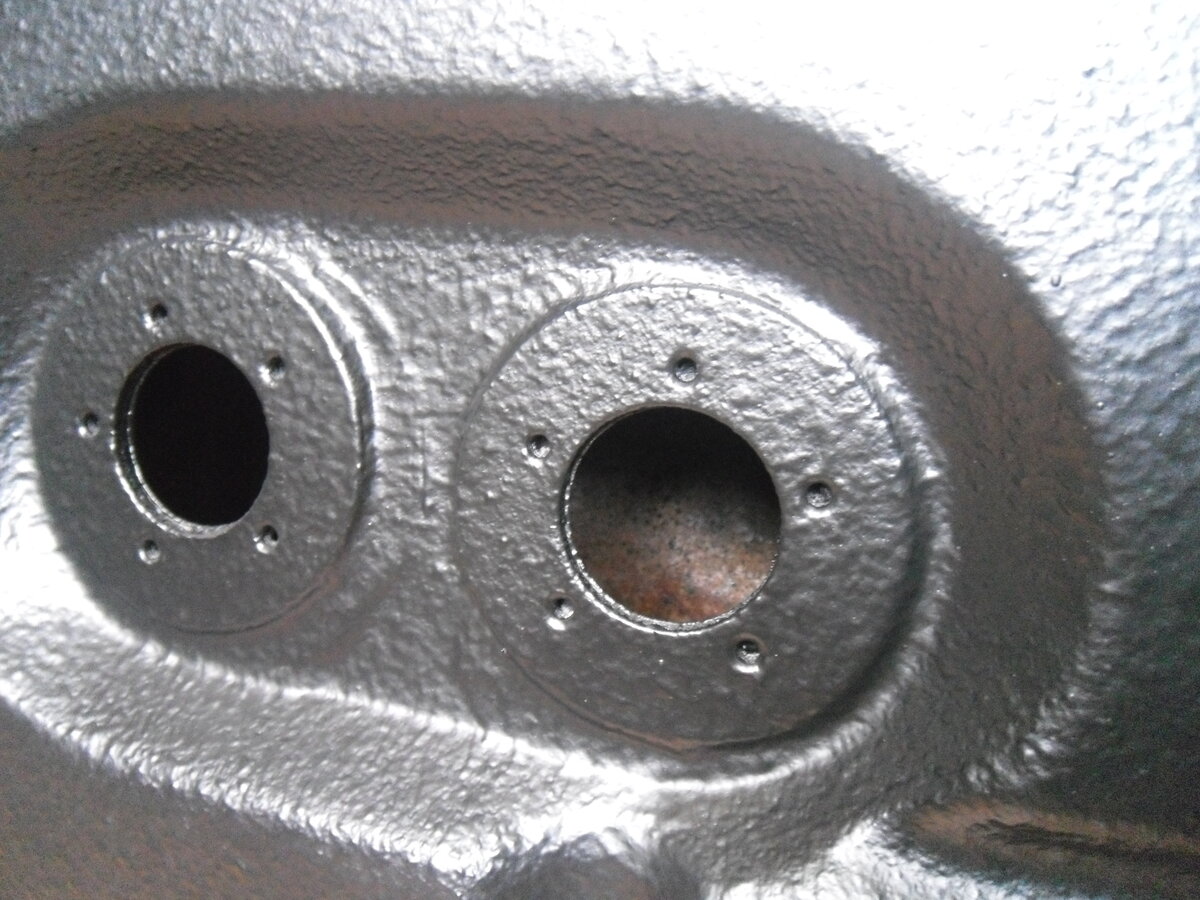

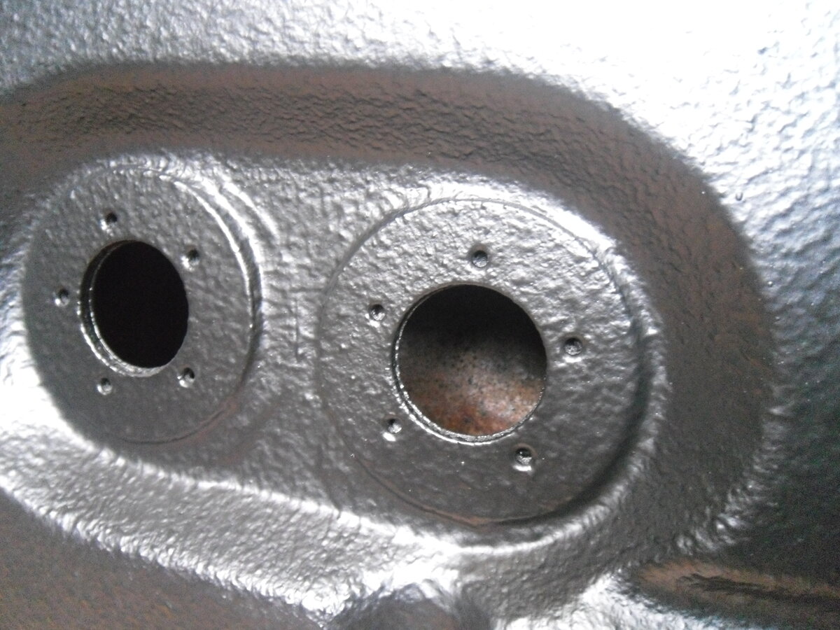

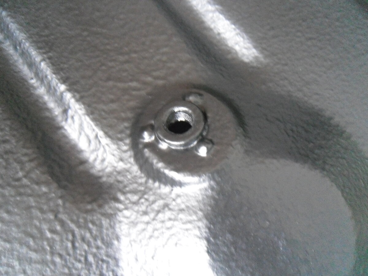

Единственный вопрос к знатокам - Игорь при покраске закрасил все поверхности где будут прилегать прокладки бензоприёмника, датчика топлива и уровень топлива. Что делать?, зачищать эти места или прокладку с герметиком по "Раптору" сделать? Прошу совета!!!
13 439
5 953
В идеале плоскости гладкие для хорошего прилипания пробковой прокладки. Герметиком тут излишествовать не стоит, сами резинки часто вспучиваются от бенза
Я себе вообще из мягкого толстого паранита делал
Часто встречающиеся "наборы" прокладка с винтиками разбухает как бумага зева плюс(((
9 668
32 560
Раптор, это полиуретан. Зашлифовать шероховатость вручную, но не до чистого металла, и все будет хорошо без единой капли герметика.

Приветствую! Давно не писал. Дюритовый шланг не нашёл. Купил вот такую приблуду для интеркулира из Газелевско-соболёвской темы. По размеру 1:1. Не знаю как насчёт бензостойкости, продавец уверял, что бензостойкий, но проверить надо.
В верхней части трубы бензобака обнаружилось решето. Немудрено - вся грязь с дороги в этом месте между трубой и полом багажника. Пока решили не заморачиваться с вырезкой и заваркой данного фрагмента, поскольку подлезть сваркой сложно. Сделаем по сетке паяльной пастой.
Проверил на бензостойкость силиконовый шланг для интеркулера Газели. От нахождения в ёмкости с бензином разбухает в 2 раза. При доставании из бенза в течении суток принимает первоначальную форму. Можно детям в школе фокусы показывать. Сдал обратно в магазин. Получил обратно свои 350 руб.

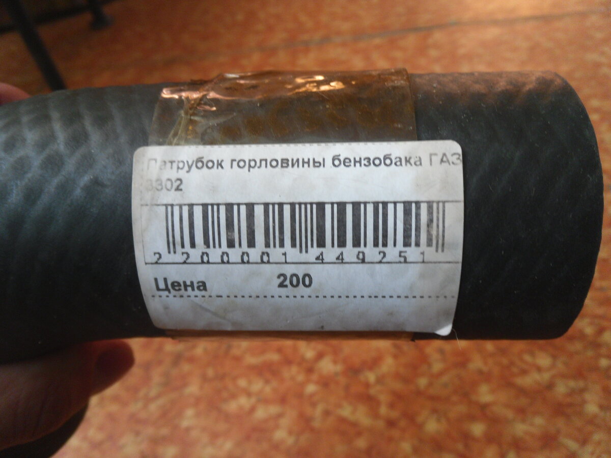

Приобрёл Газелевский шланг для бензобака в другом магазине. Отпилил по форме. Цена 200 руб. Бензостойкость на высоте.

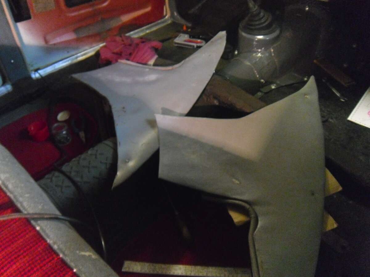

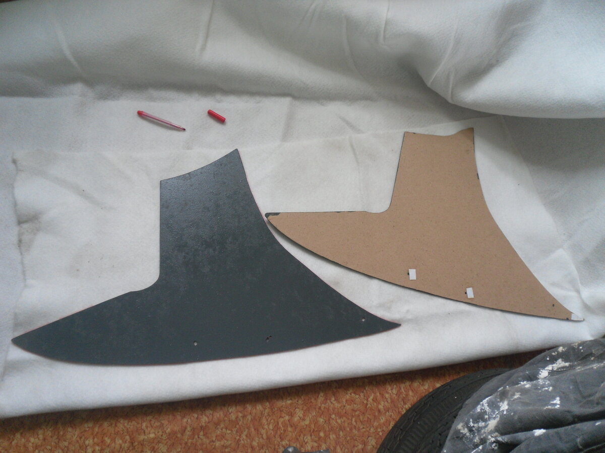

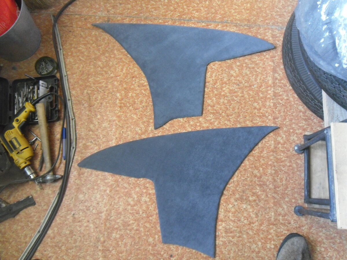

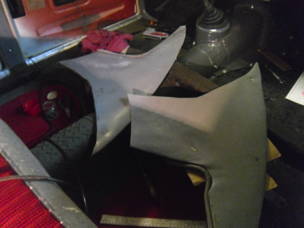

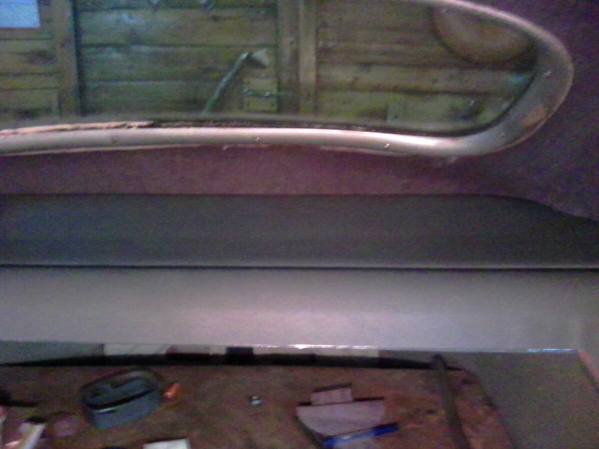

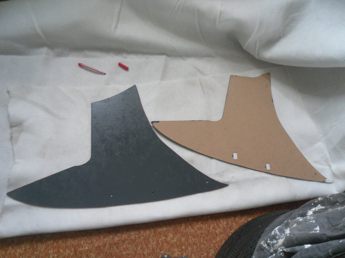

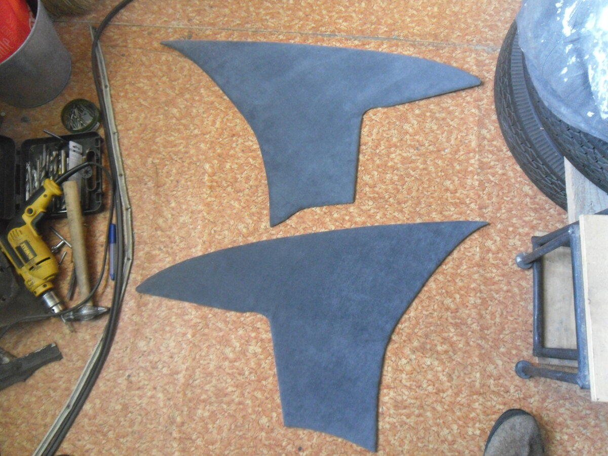

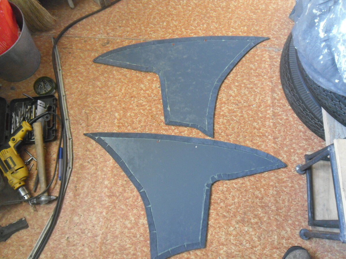

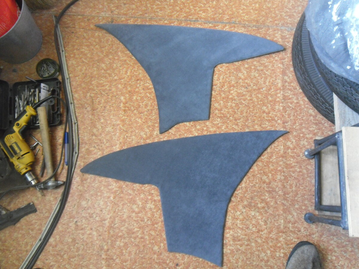

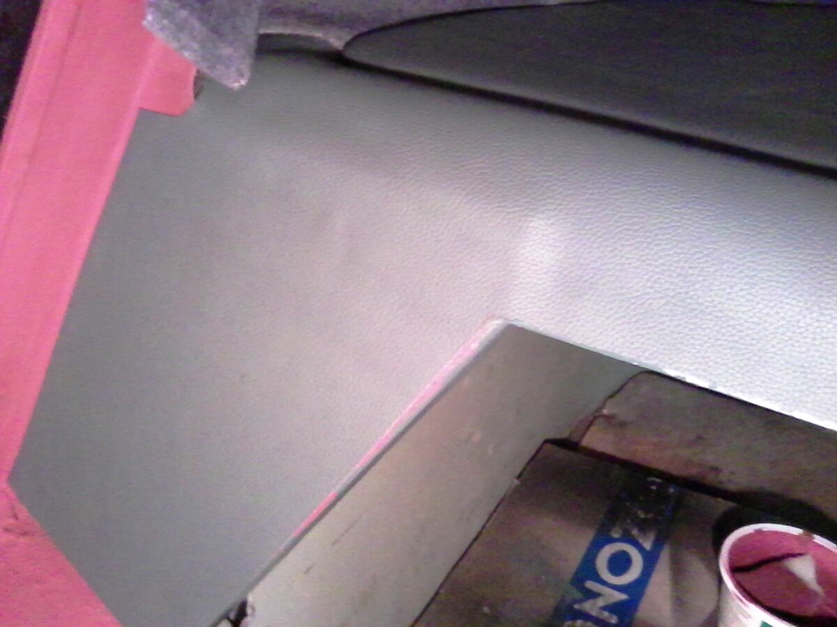

Работа немного движется по салону. Доделал сегодня облицовки центральных стоек. Поставил.

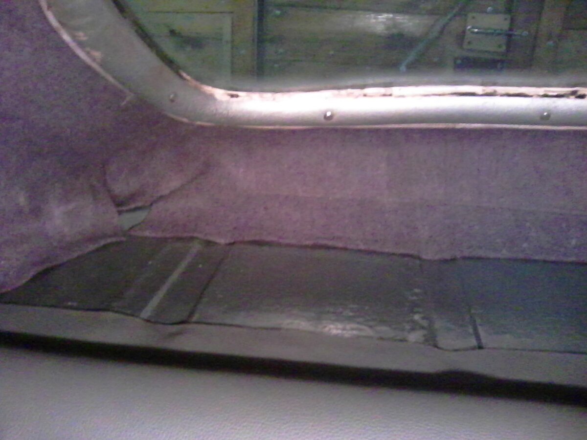

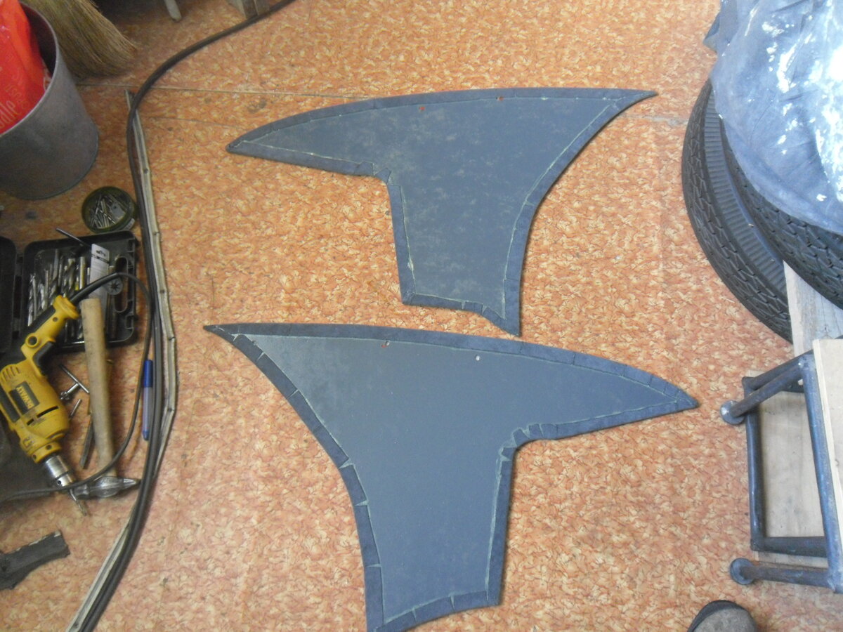

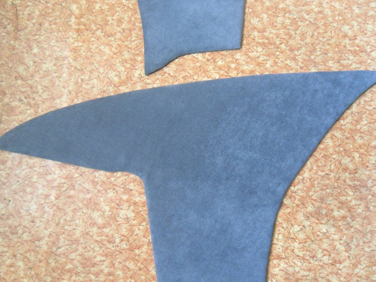

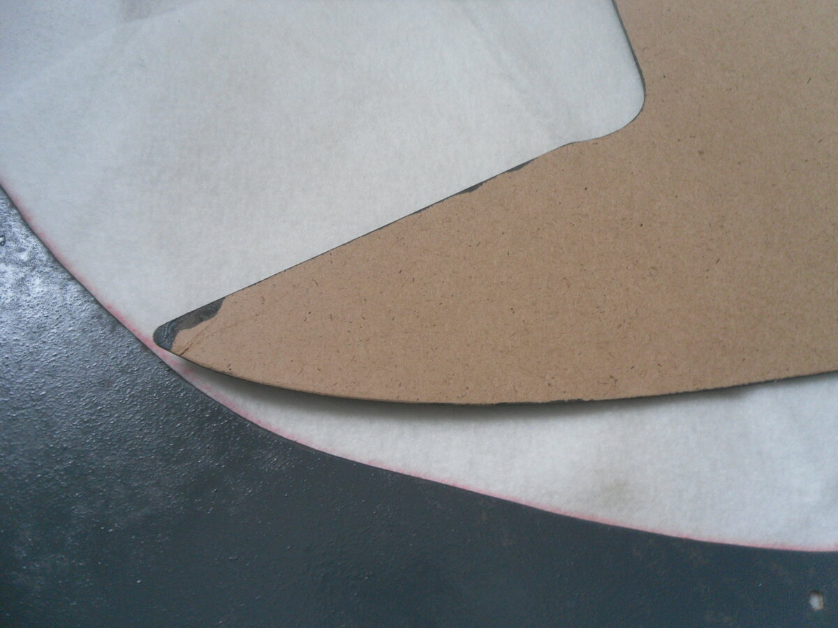

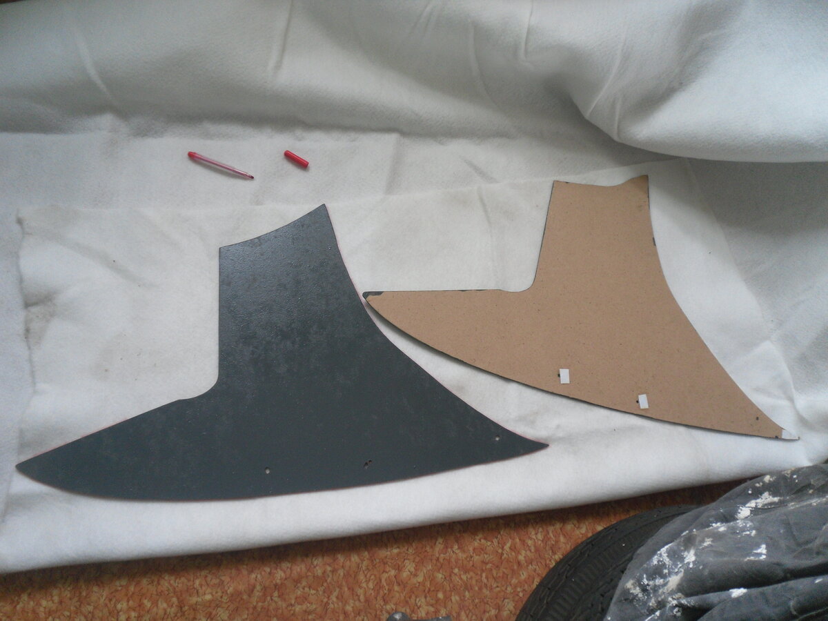

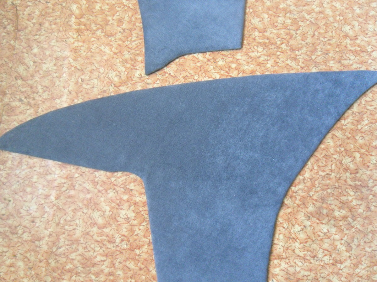

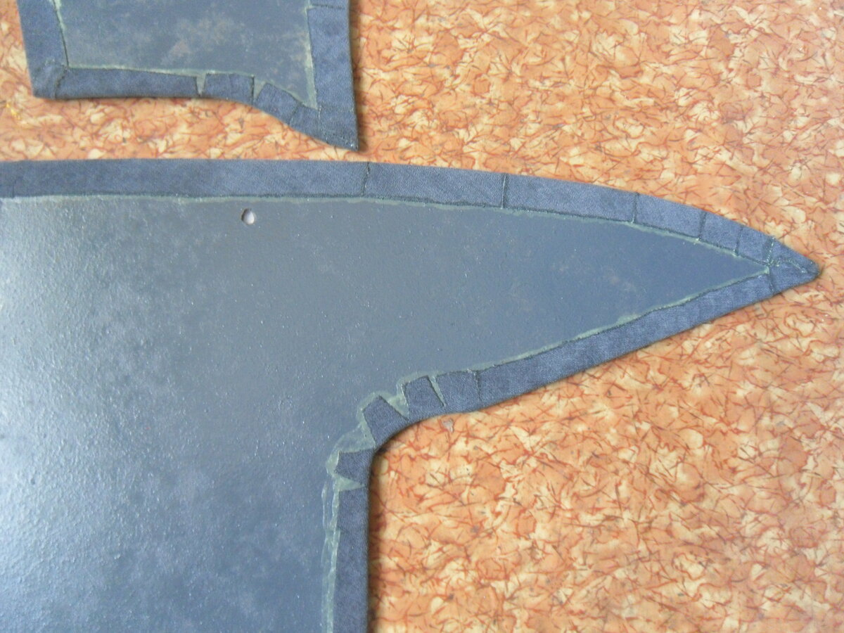

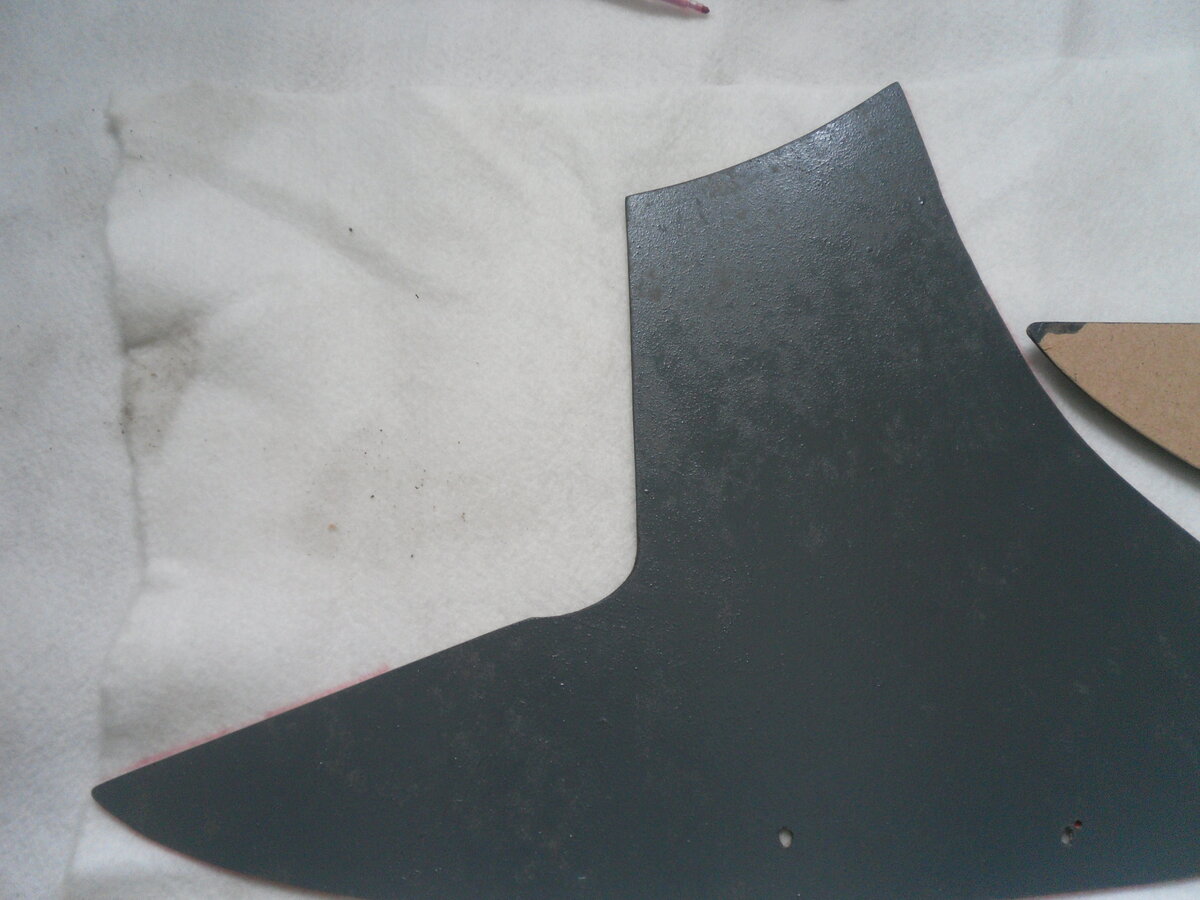

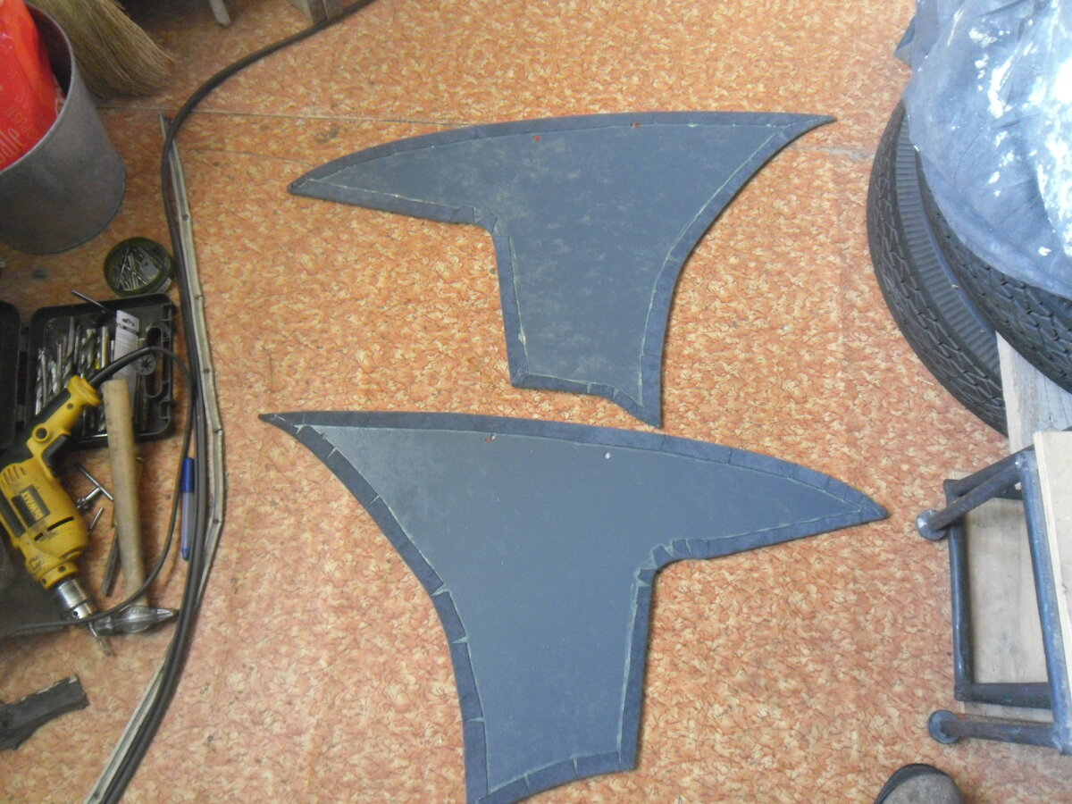

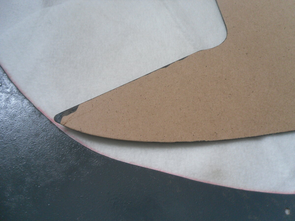

Снял старые крылышки ангела. Интересно сделал предыдущий хозяин. По низу крылышек пустил круглый уплотнитель, душевно конечно, но буду делать к оригиналу ближе, хотя придумка у человека интересная была 😊

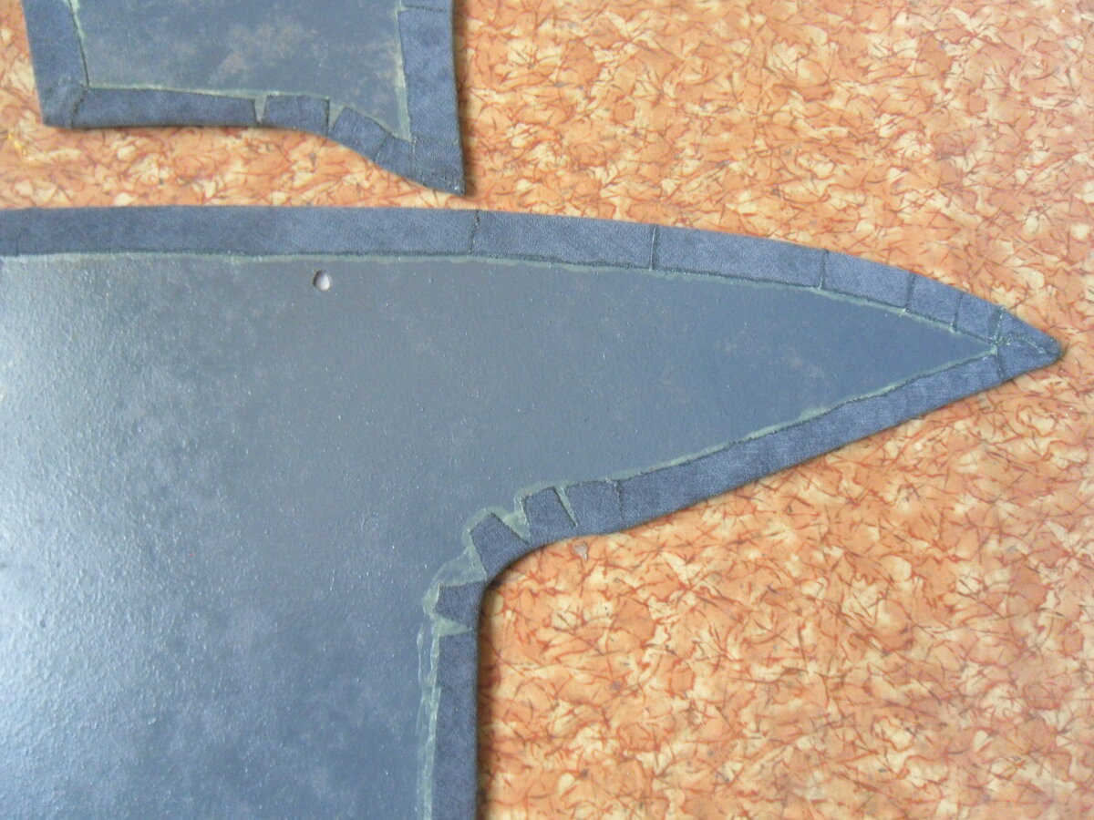

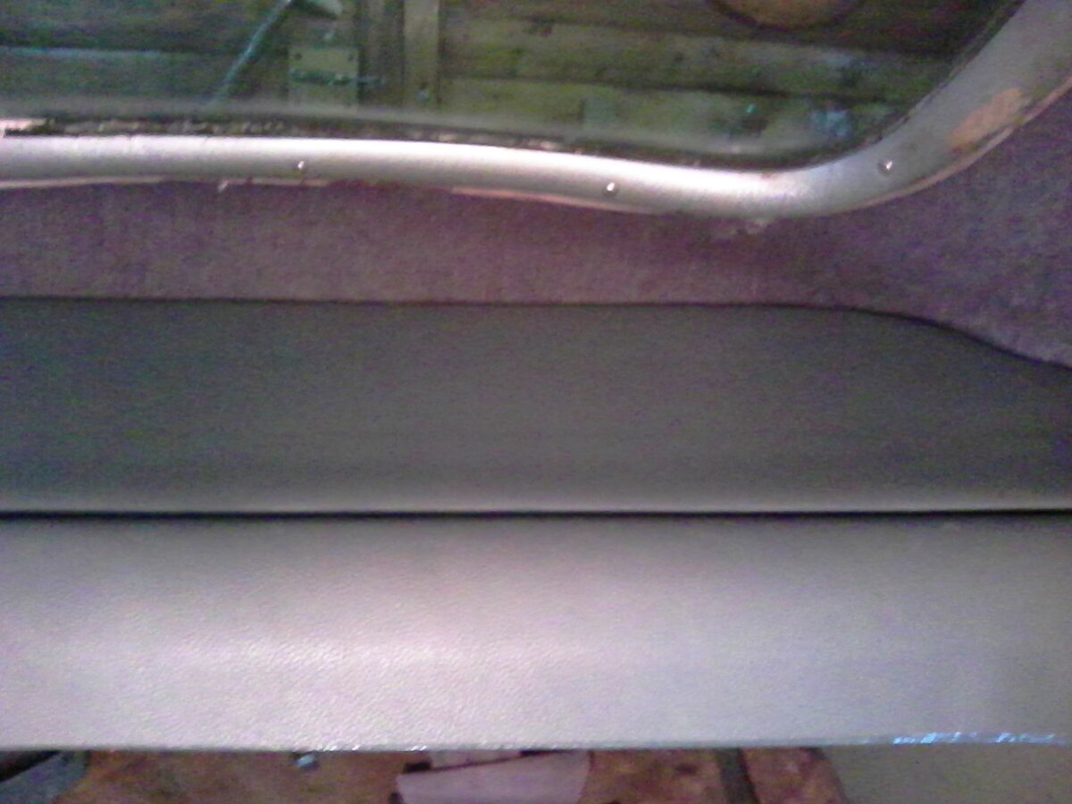

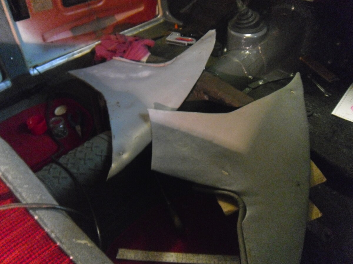

Не спеша за пару недель сделал крылышки ангела:). Старые (на последнем фото) выкинул. Перешёл на этой неделе на изготовление облицовок в ногах пассажира и водителя. Старые были плоховаты:(
5 107
3 418
ВАЗовский шланг, который в "волосне" безжалостно открутить и заменить на медную трубку. Из-за этой оплетки не видно истинного состояния самого шланга.
Сам не пользовал (у себя сделал по максимуму медью) но очень хвалят топливные шланги gates. Качество на уровне.

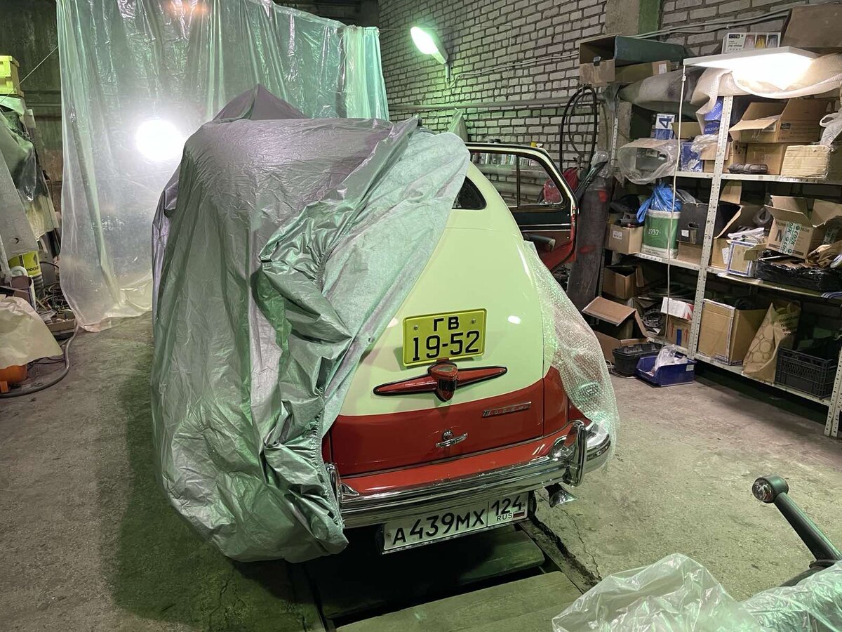

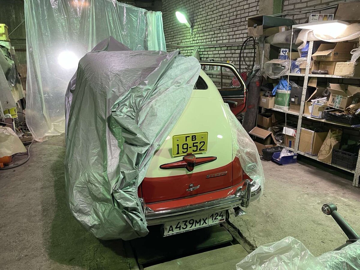

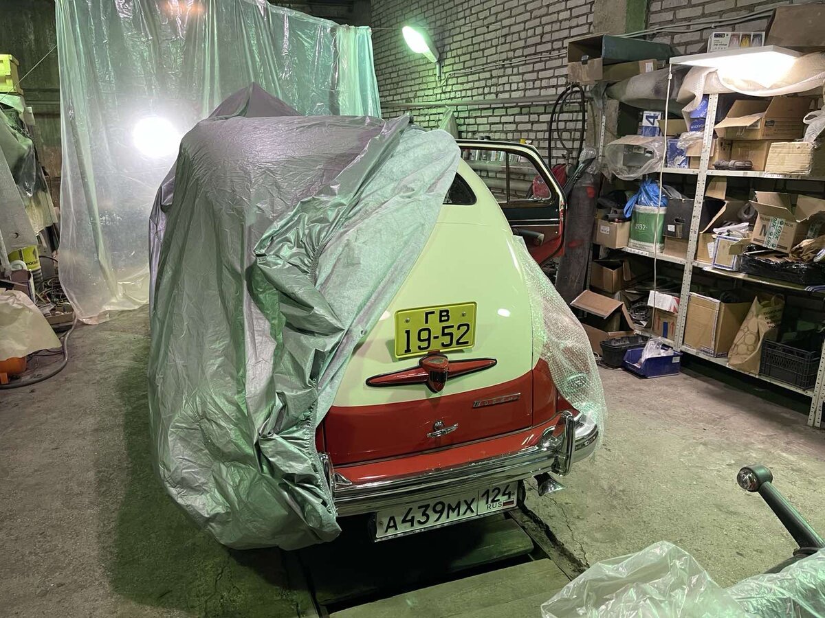

Сегодня немного "поднапряг" маму. Победа на ней зарегистрирована. Съездили в фирму "Татномер" на Оренбургском тракте, 8, корпус 2, что напротив ГИБДД. Сделали задний номер, давно мечтал о квадратненьком. По времени заняло 5 минут. Очереди нет. Стоимость 1,500 руб. От нас только СТС и мамин паспорт. Теперь хром-рамку надо найти с закруглёнными краями под номер. Говорят на Центральном авторынке бывают. От рамки я так понимаю и плясать надо для отверстий под крепления знака.

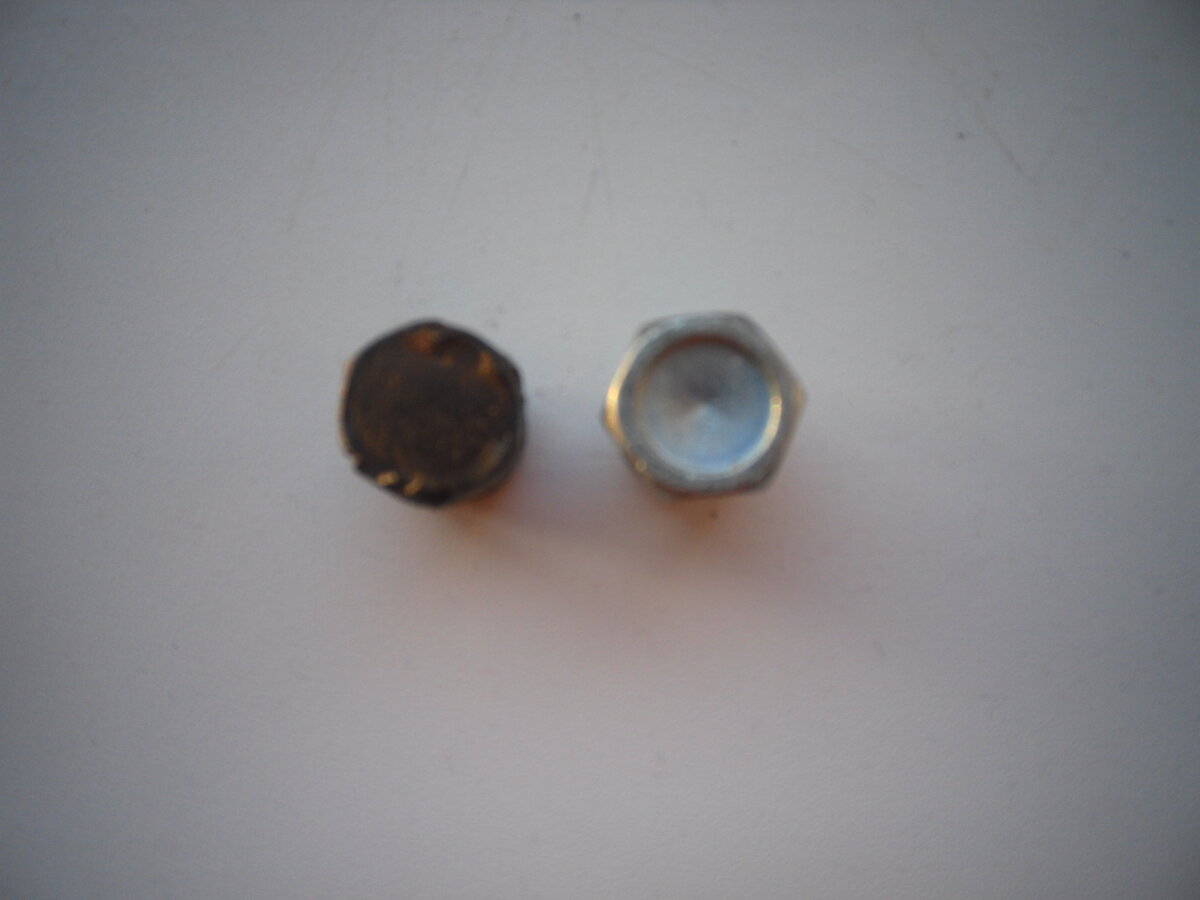

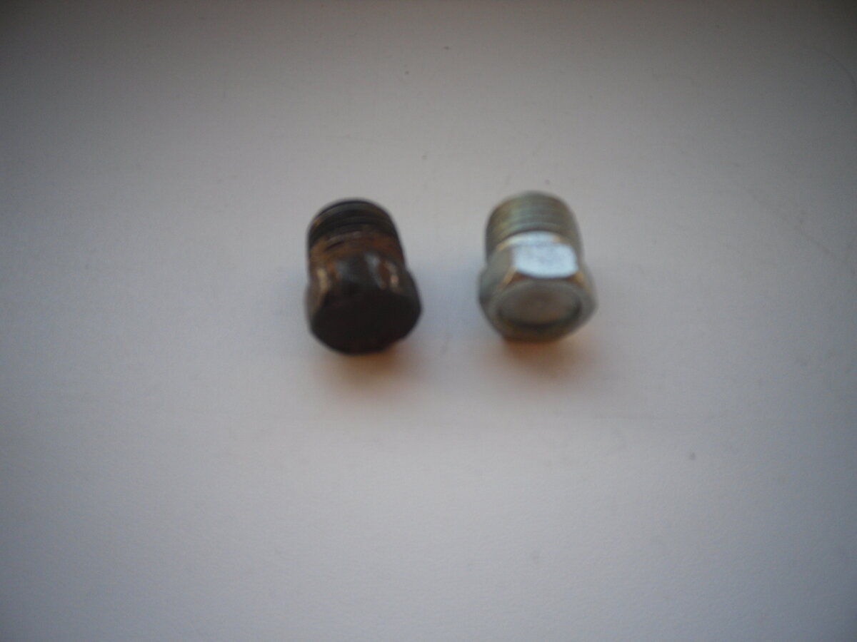

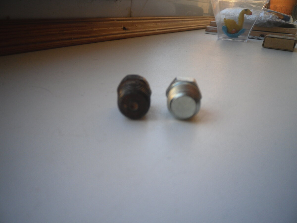

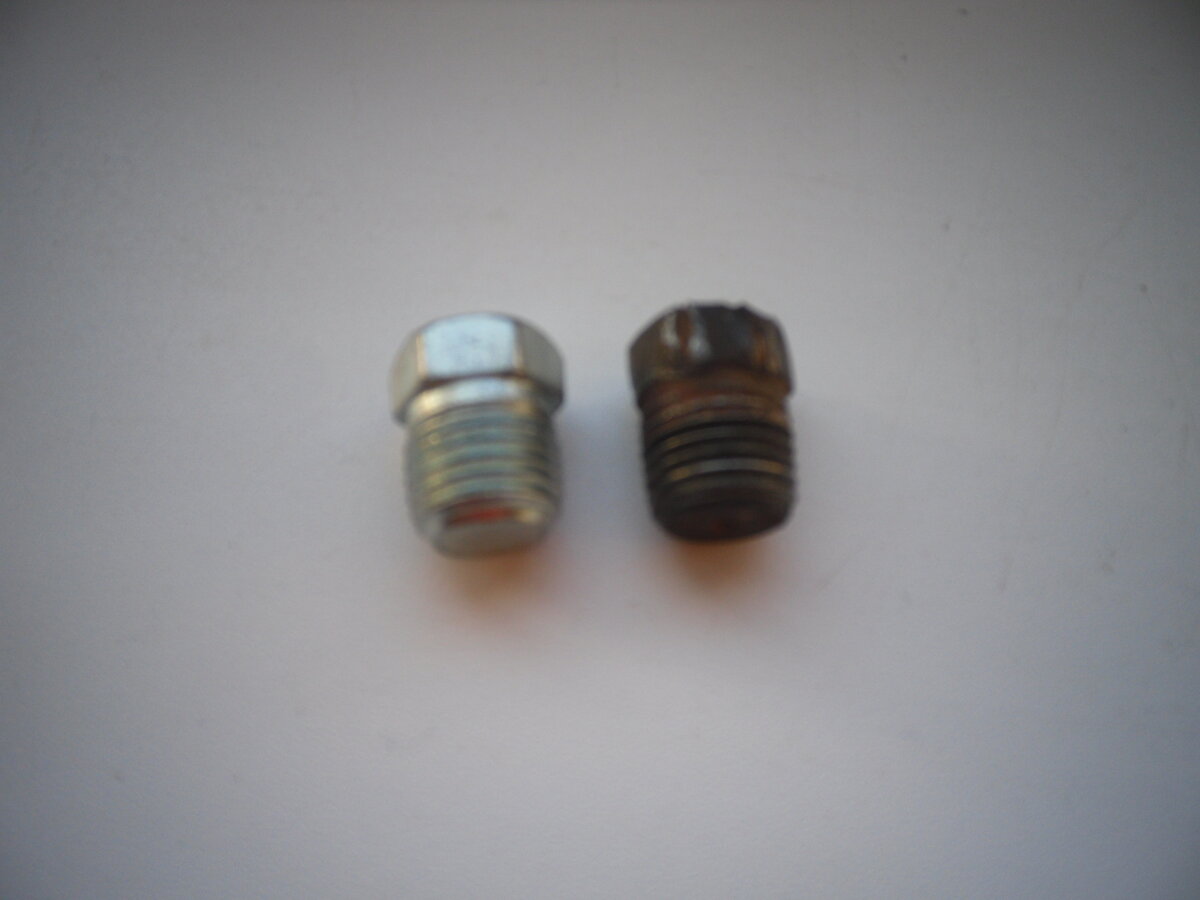

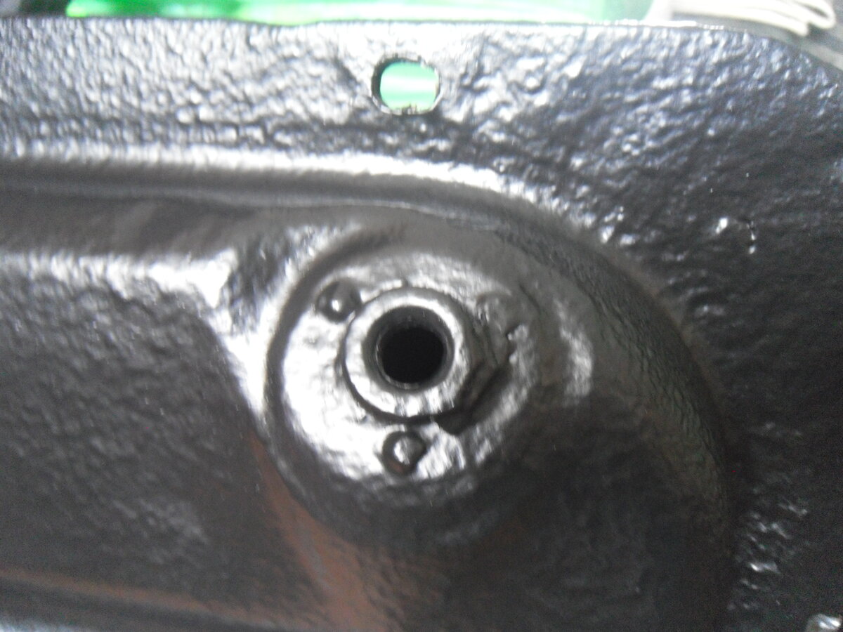

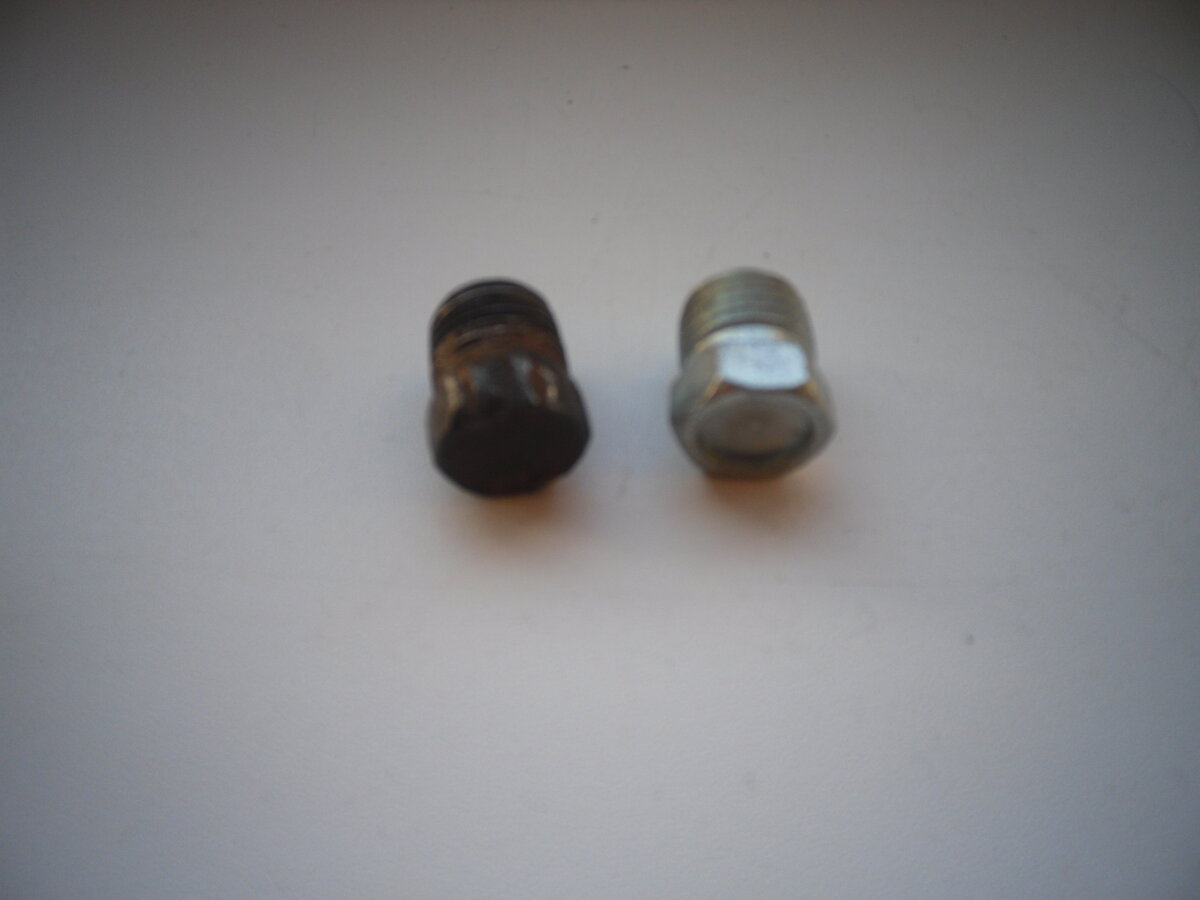

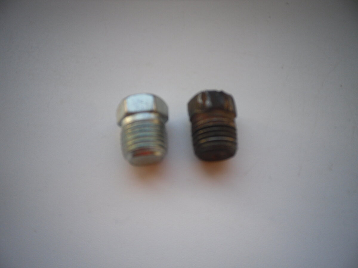

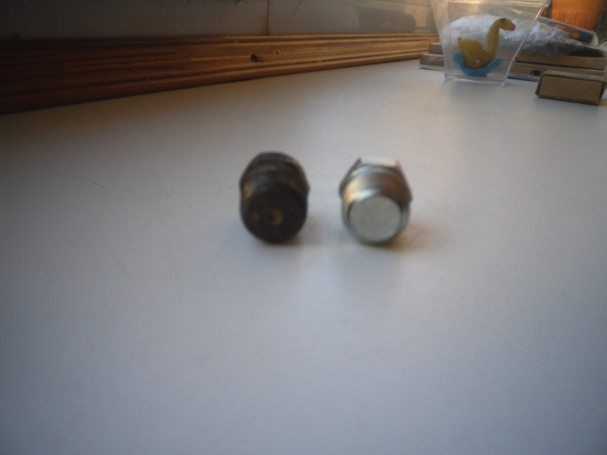

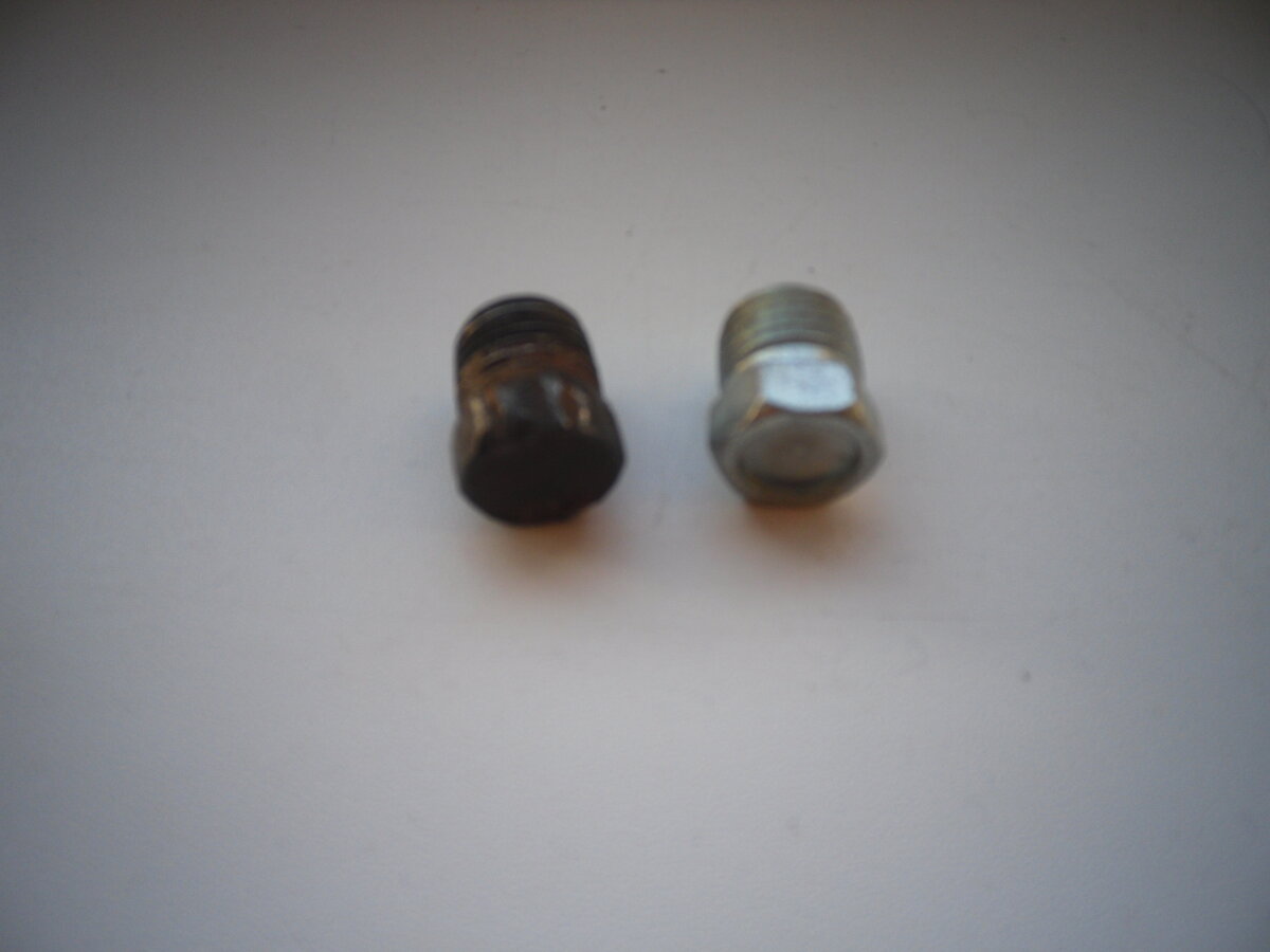

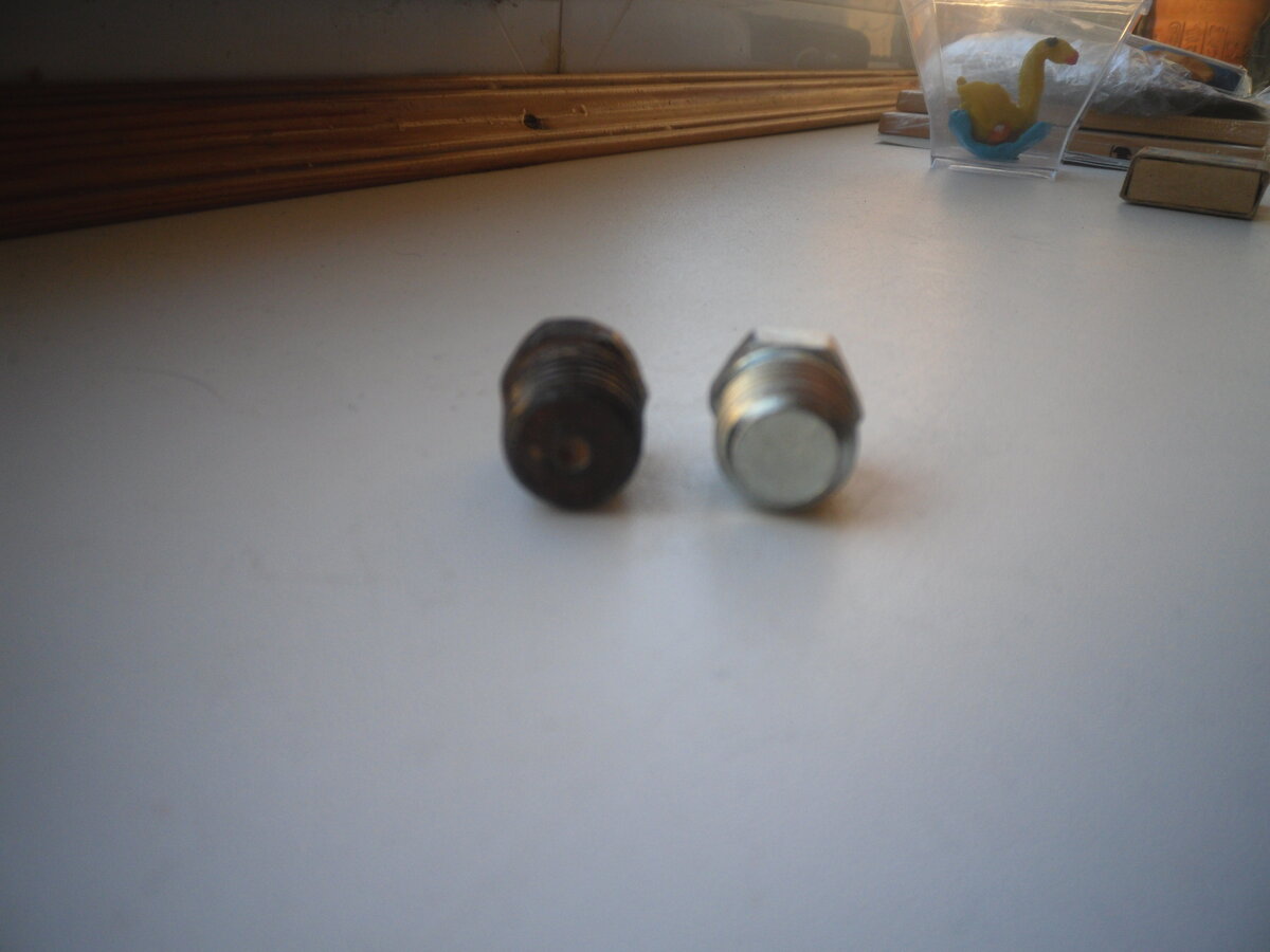

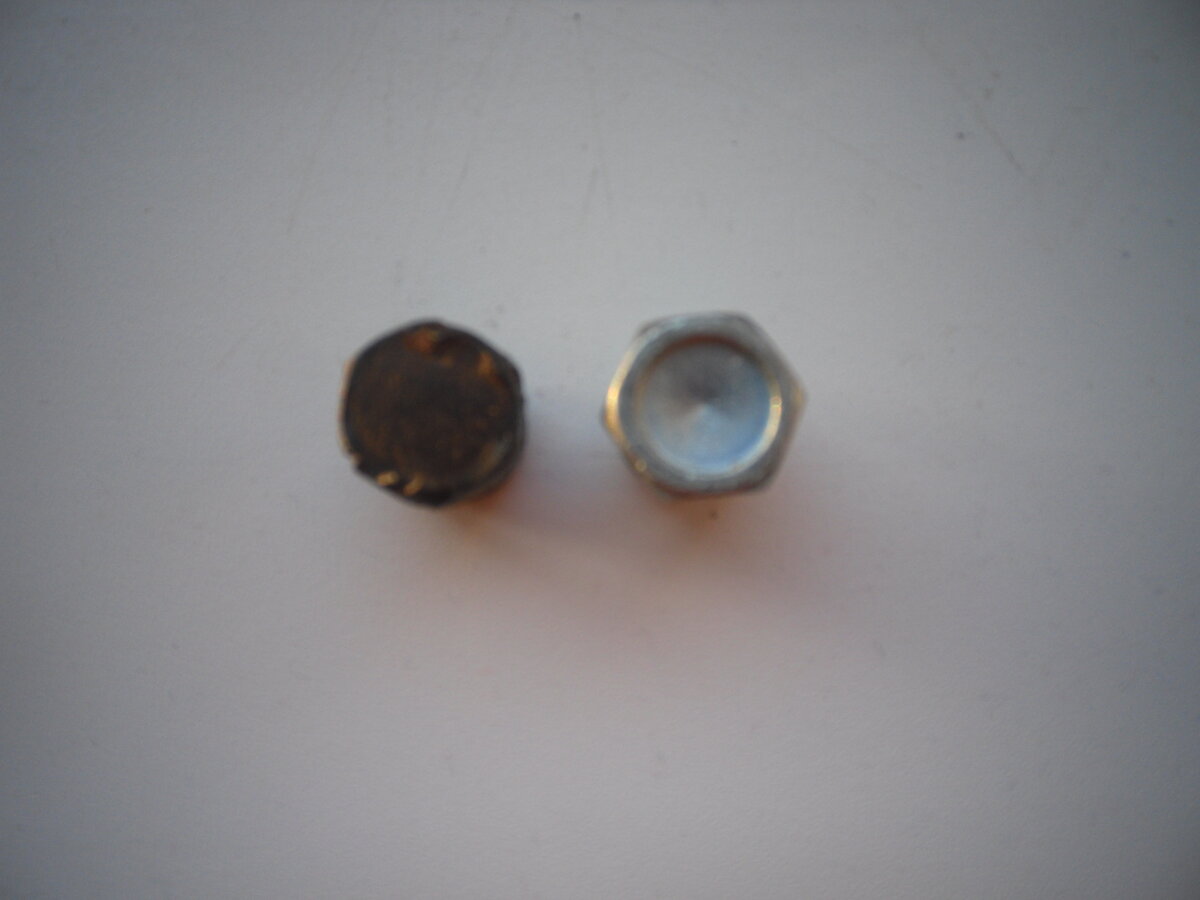

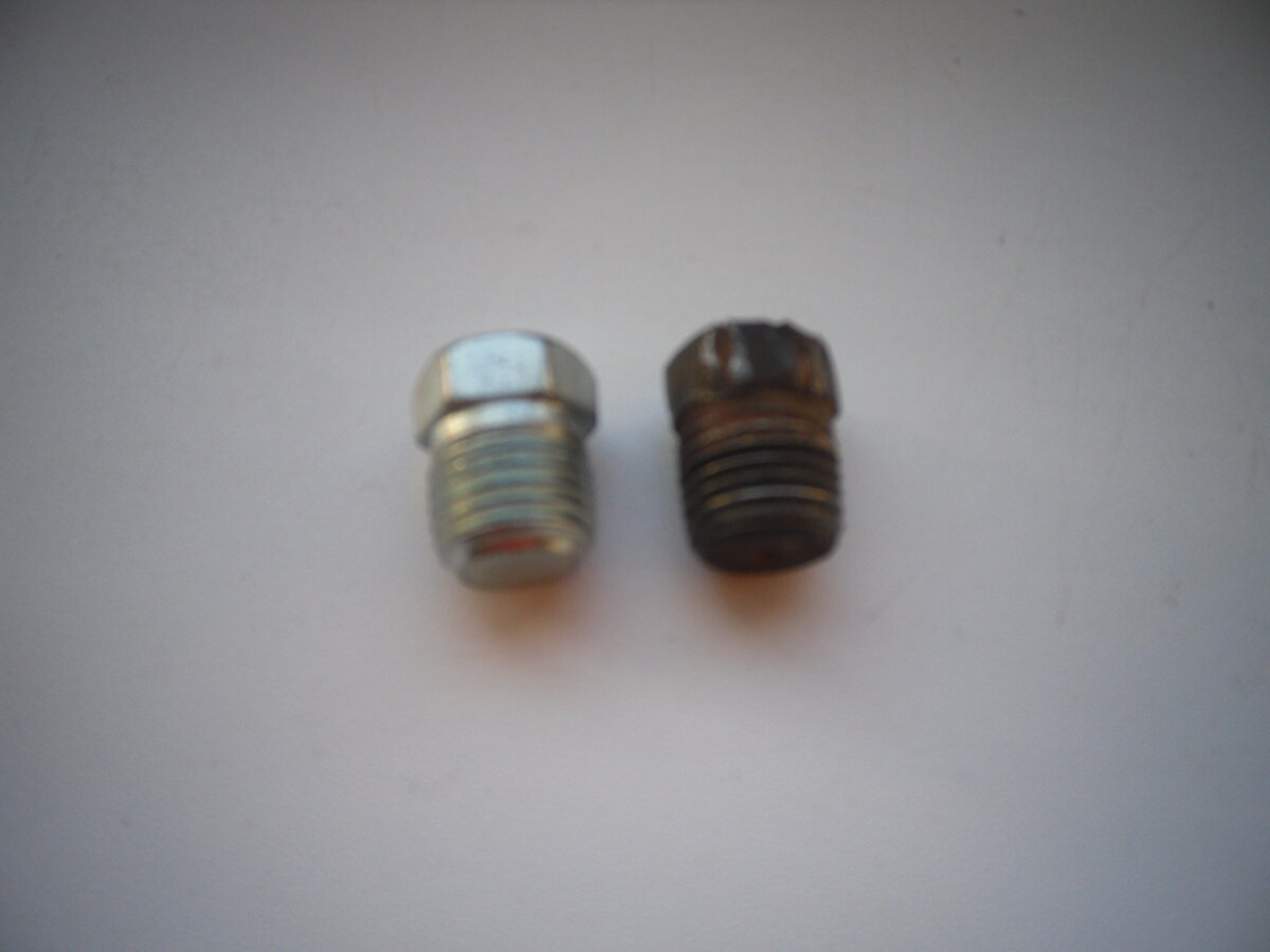

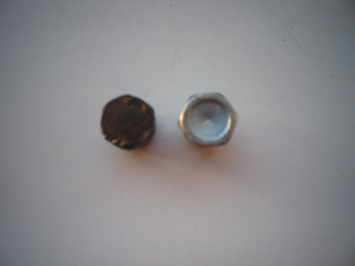

Давно искал пробку сливного отверстия от бензобака. Грани пробки полный швах. Был на двух авторынках - Центральном и Родине, нескольких фирменных магазмнах ГАЗ, ПАЗ - безрезультатно:(. Думал уже наваривать на старую пробку из большой 24-шайбы головку. Но свершилось. Сегодня купил в магазине "Автостоп" на ул. Минской. Называется "пробка сливного отверстия масляного поддона для двигателей 402-406". Цена 26 руб 😀 Если кто-то ищет на свой бензобак - самое-то.

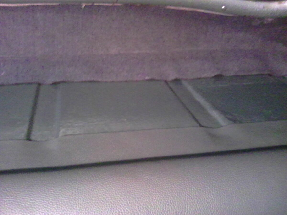

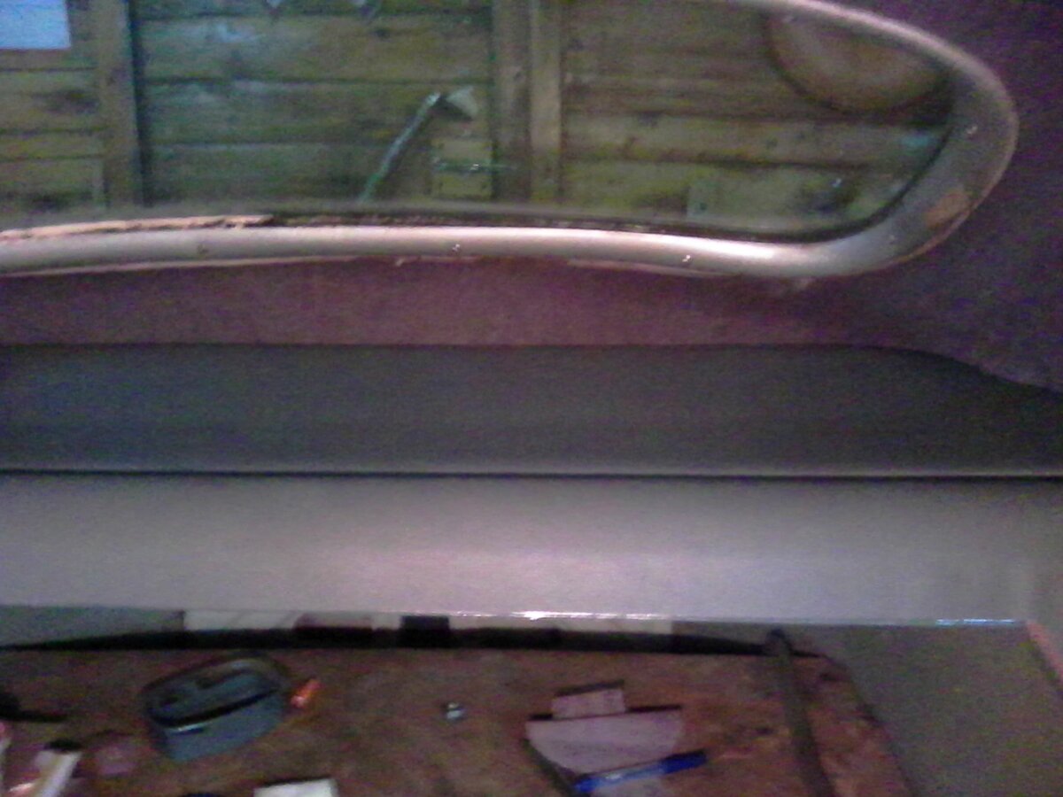

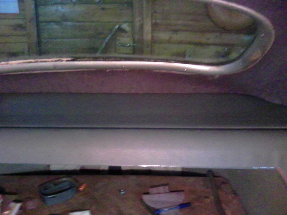

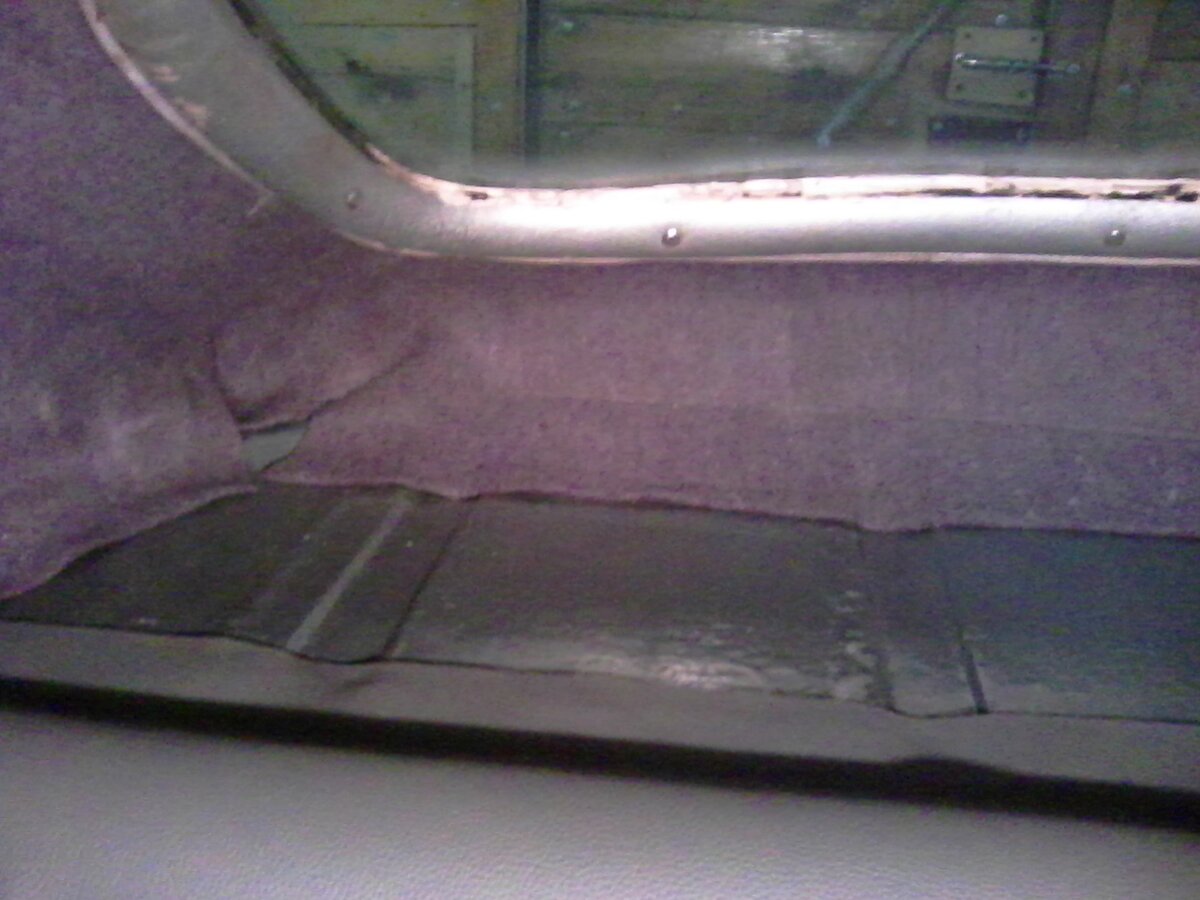

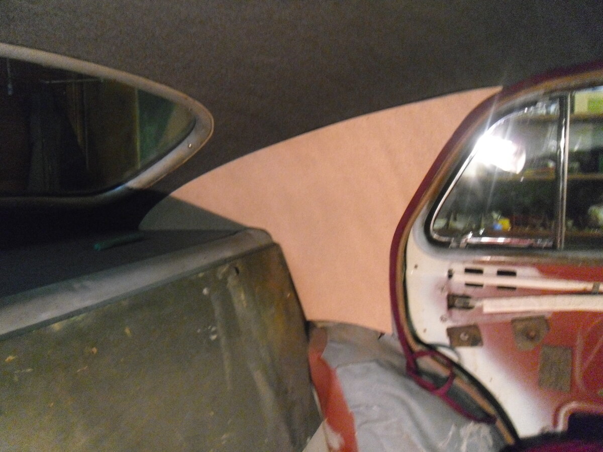

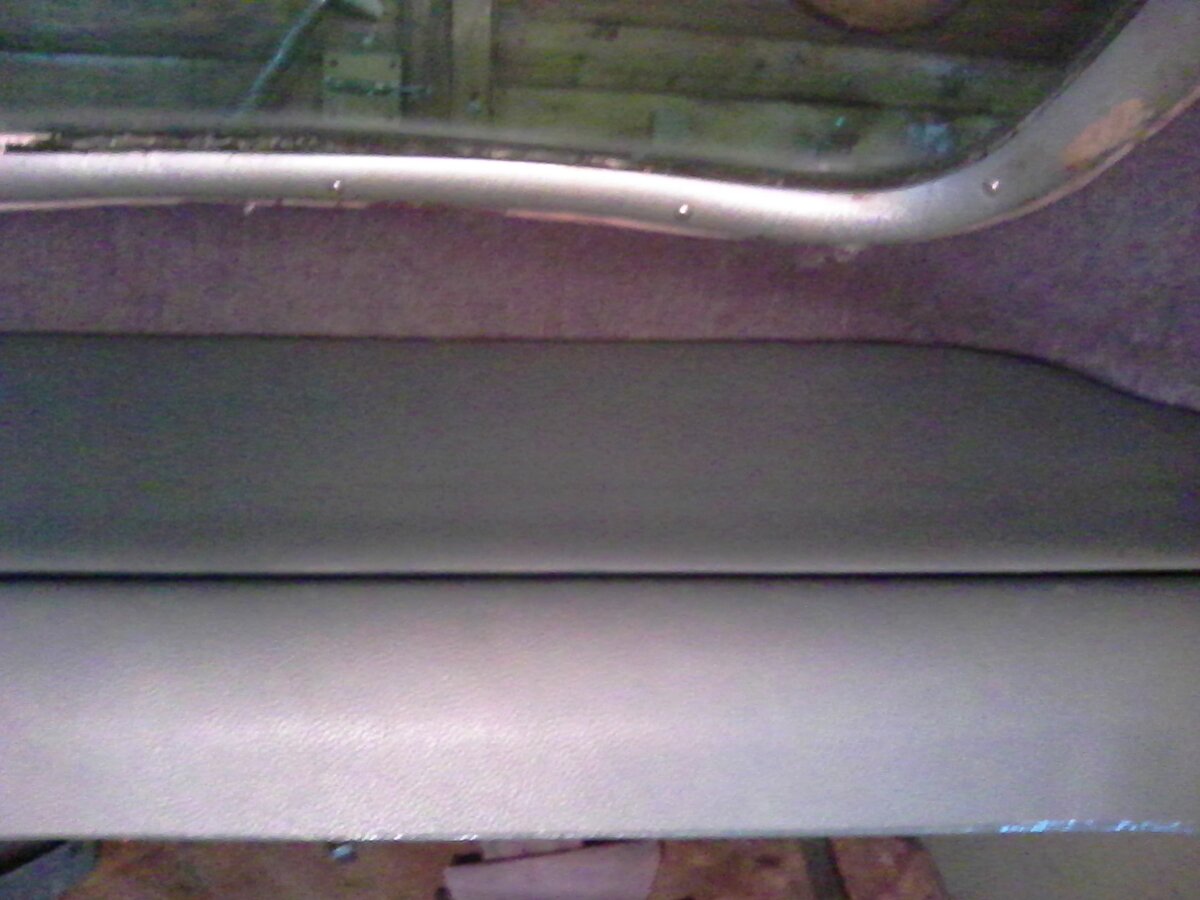

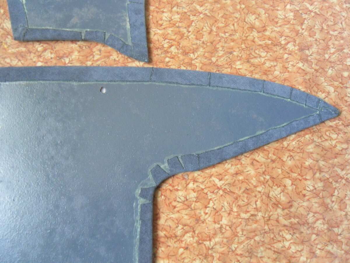

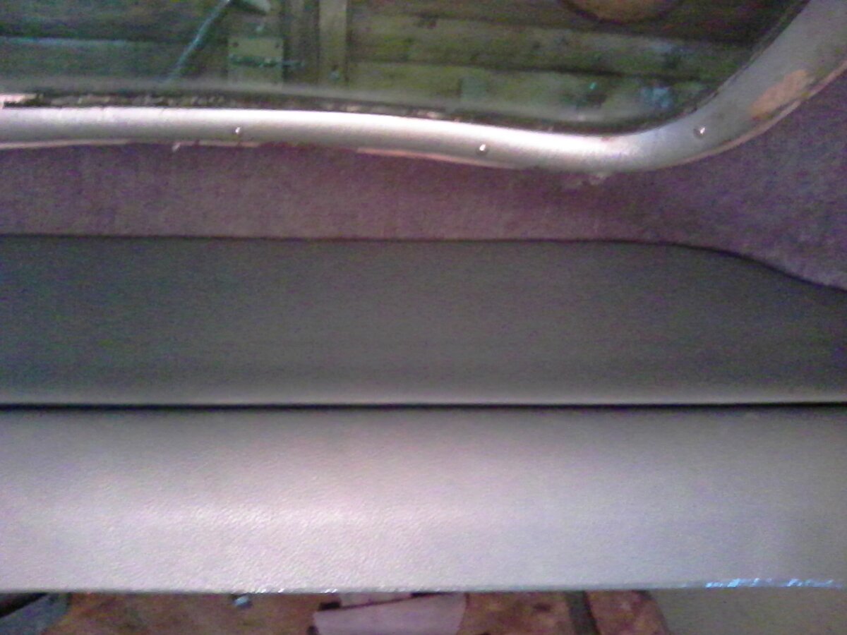

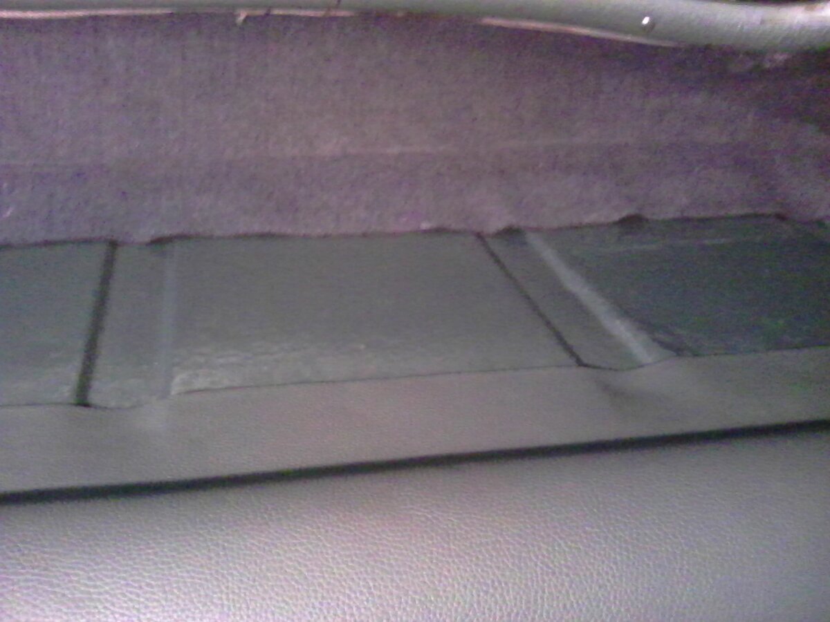

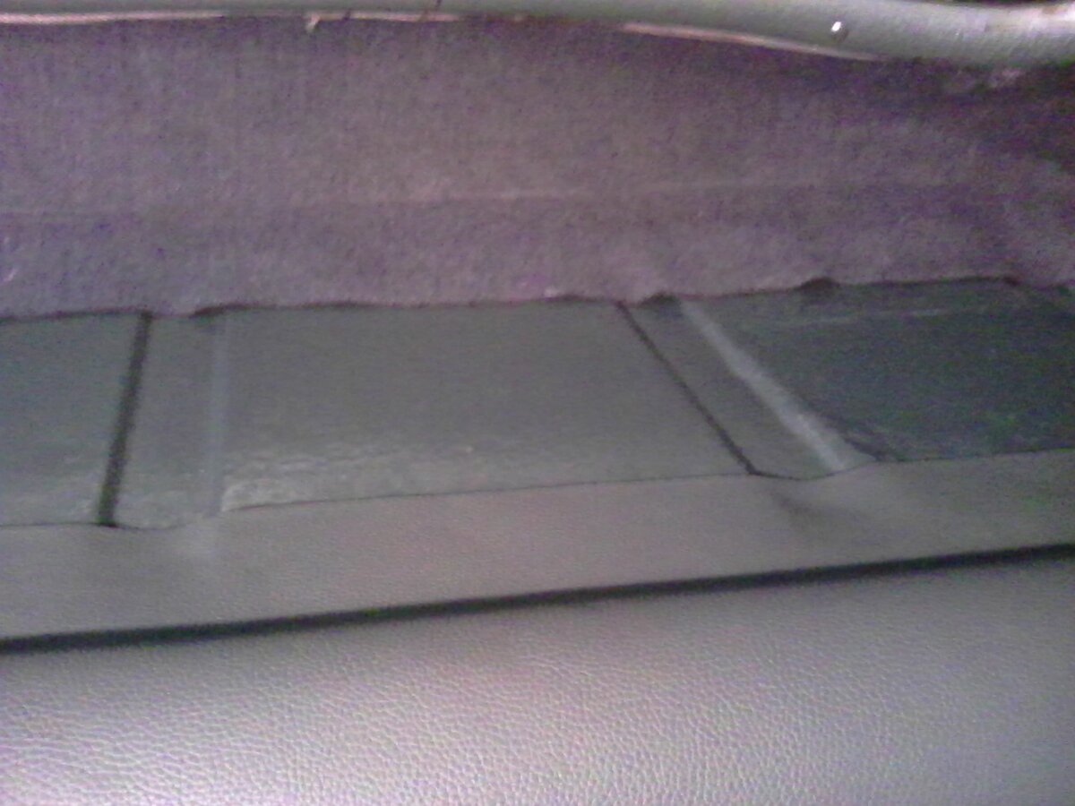

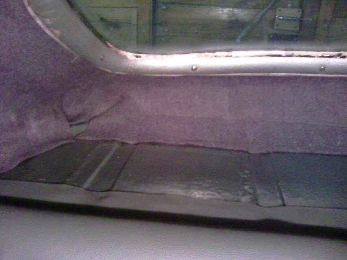

Поскольку металл на задней полки был "заколхожен" прежним хозяином под динамики :mad: , колхозные вырезы овальной формы были мною...тоже вырезаны, для так сказать последующей имплантации восстановленных фрагментов. Прямоугольник сделать проще, чем подбирать шаблон под "непонятные овалы" произвольной формы.
В связи с этим возник вопрос?. На задней полочке есть два технических круглых выреза. Подскажите, стоит ли их воссоздавать на имплантируемых фрагментах, или "ну его"? И если стоит, то кто может посмотреть на своей машине их точный радиус или диаметр? Заранее спасибо:)

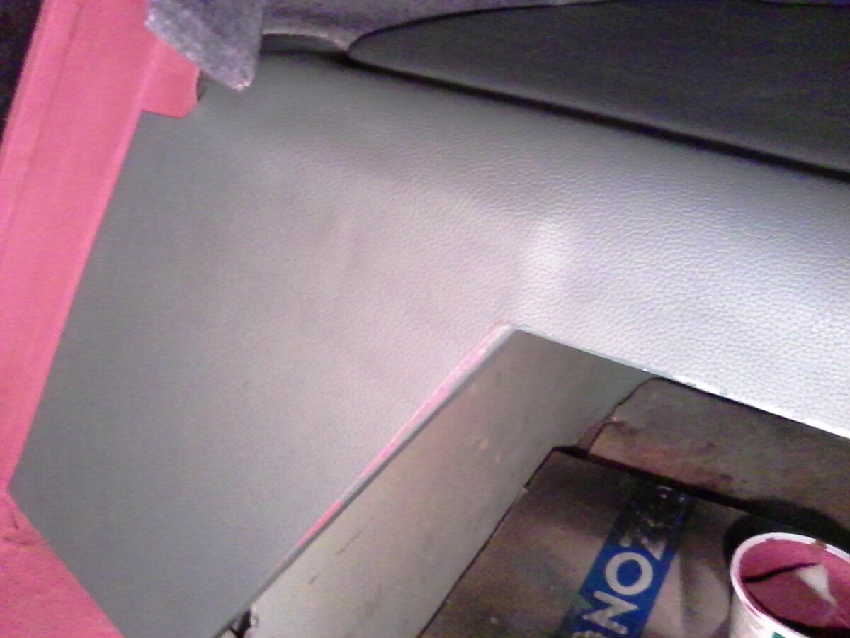

Не прошло и трёх месяцев, и задняя полка доделалась. Вырезанные фрагменты полки вварили, шовный герметик для красоты. Далее окраска с загибом потолка и прокраской в каждом дальнем уголке. Низ потолка отмыл, наклейка кожзама вместо старого "сыплющегося" и установка самой полочки. От оригинала отошёл, так, как съёмная часть полки считаю лучше чем целиковая :)

А не должно быть двух отверстий диаметром ~10 см по краям полки в багажник? У меня есть, на ранней вырезаны походу зубилом, очень грубо, а на доноре в том же месте, но уже аккуратно. Кстати какой в них смысл, если кто знает, подскажите?
