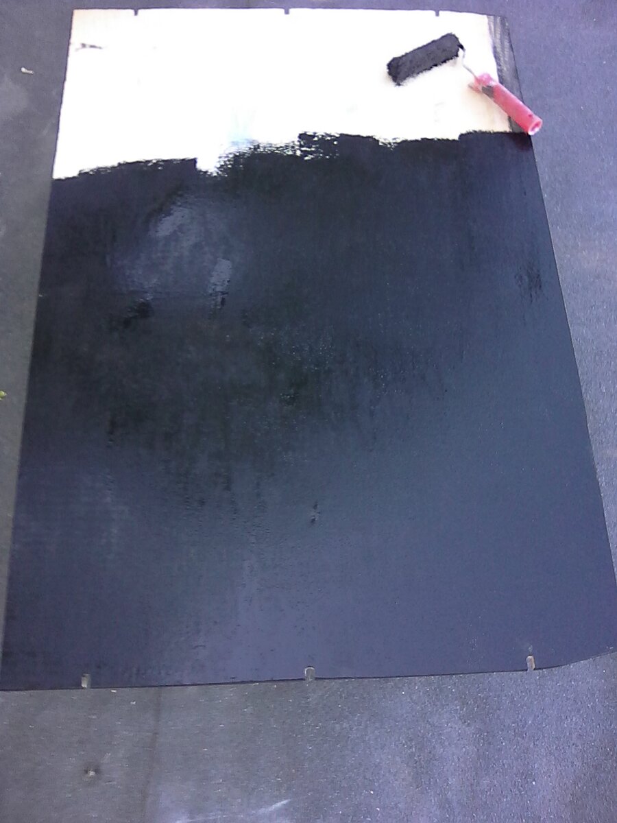

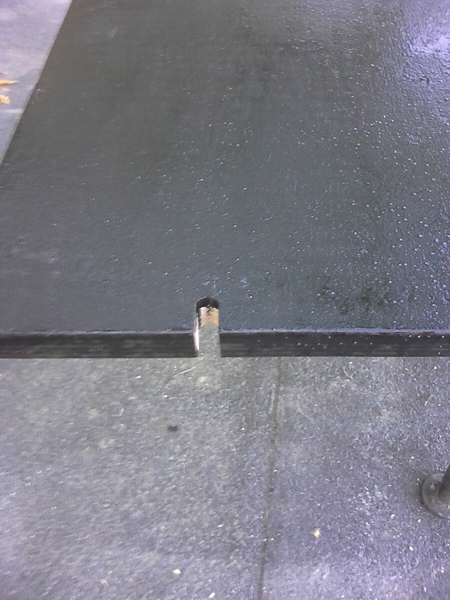

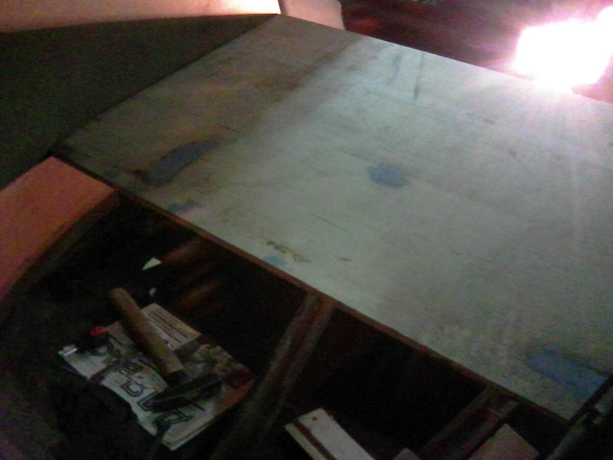

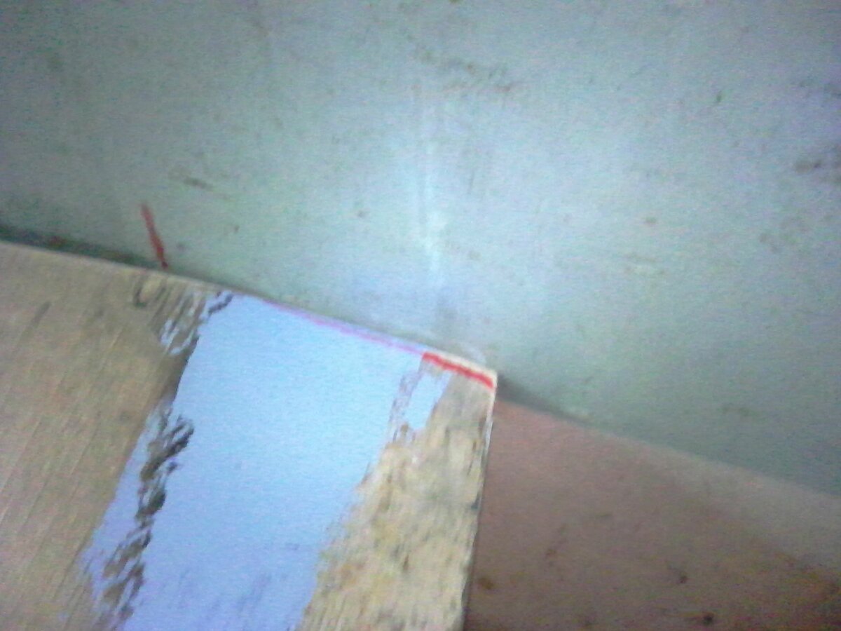

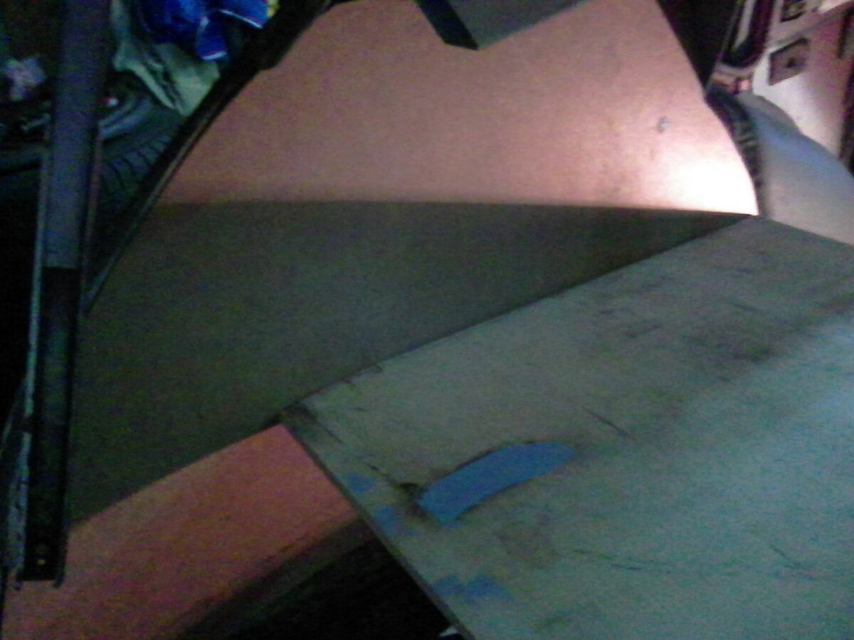

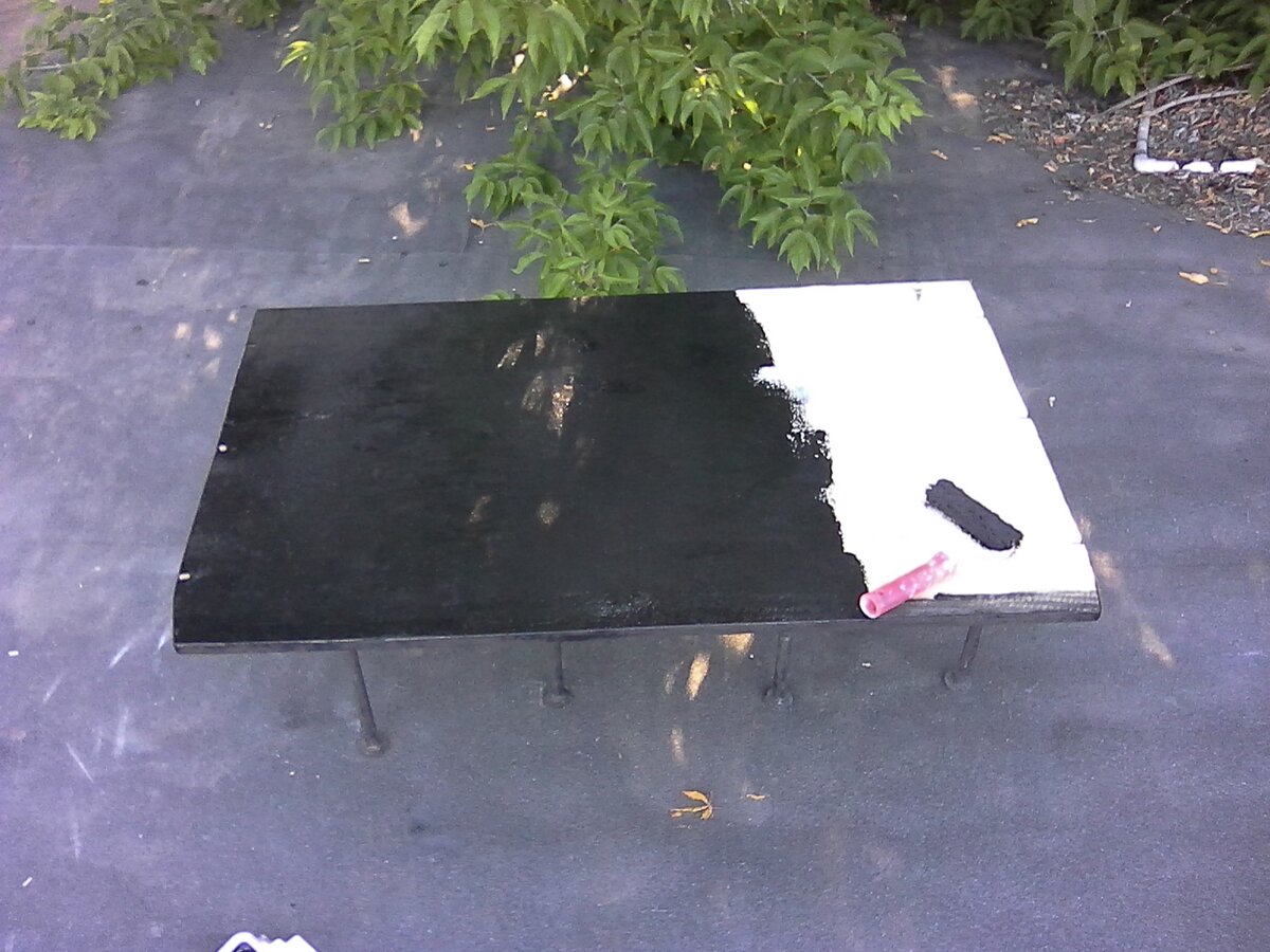

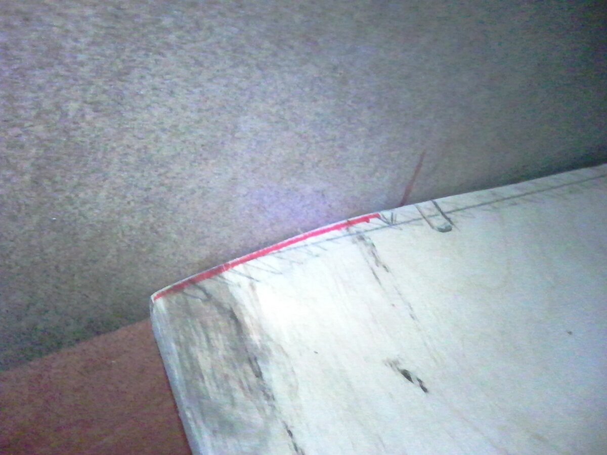

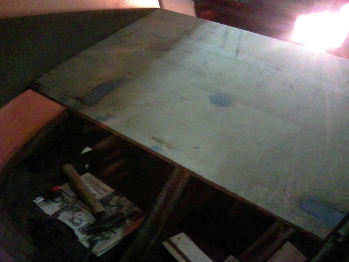

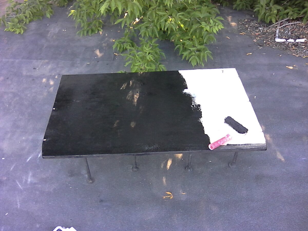

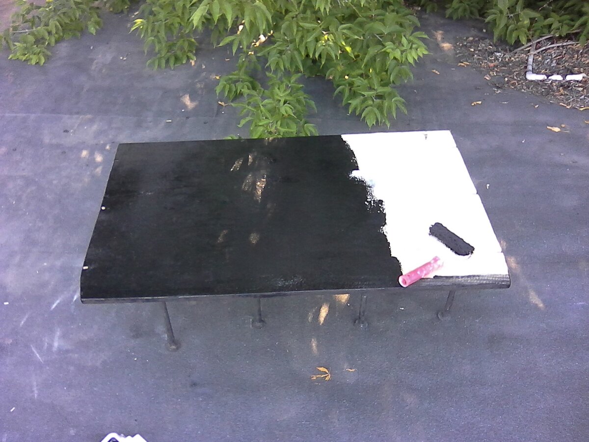

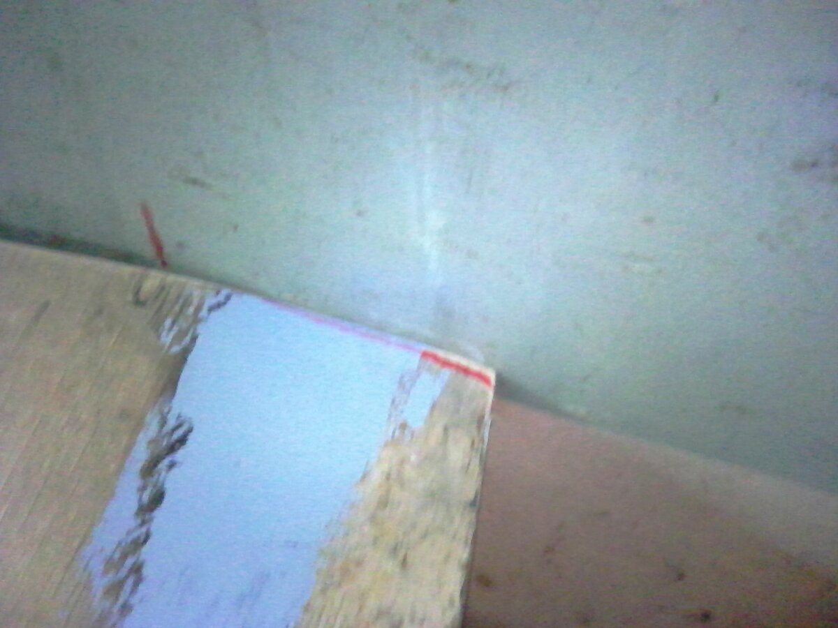

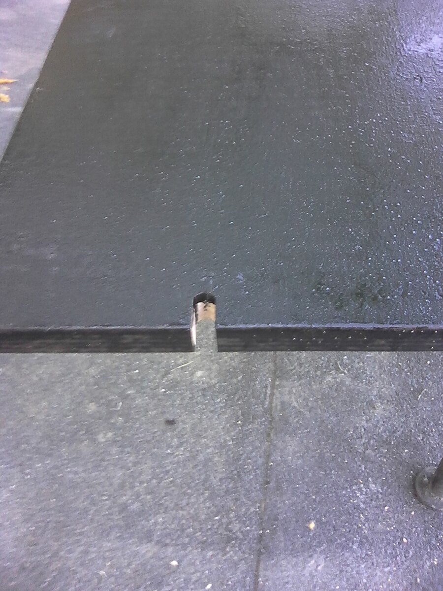

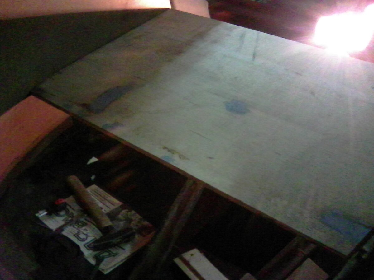

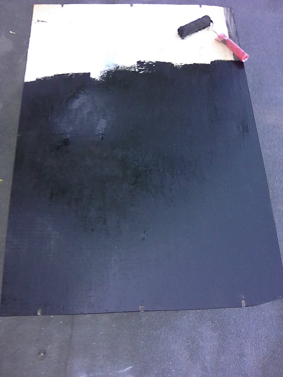

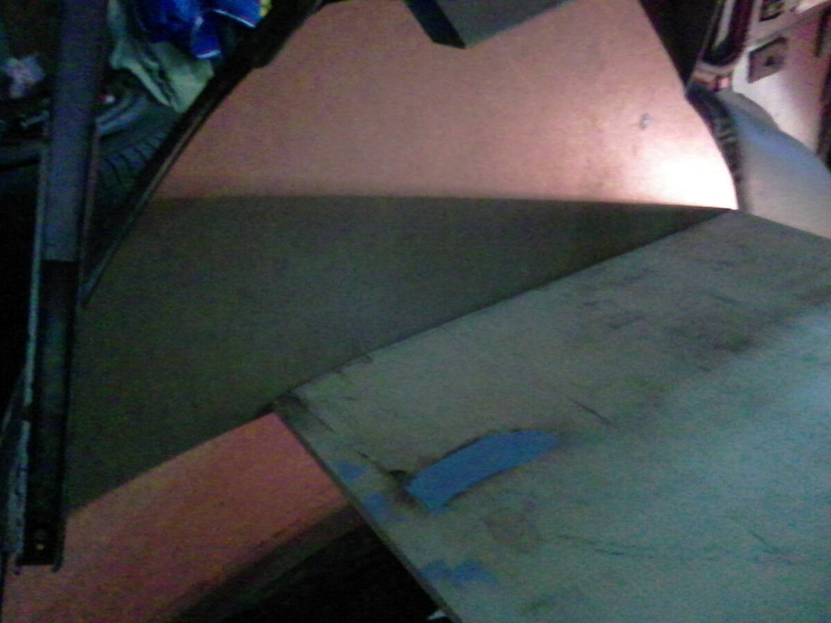

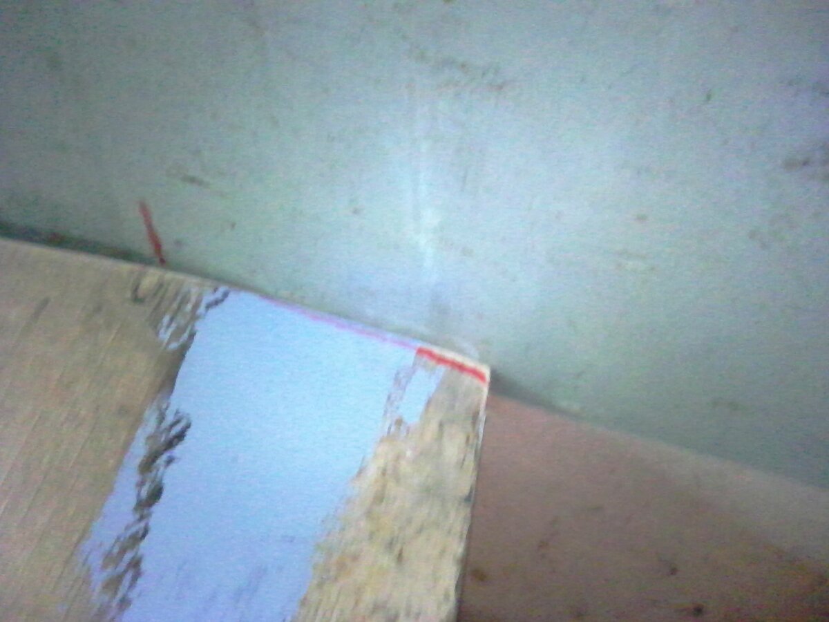

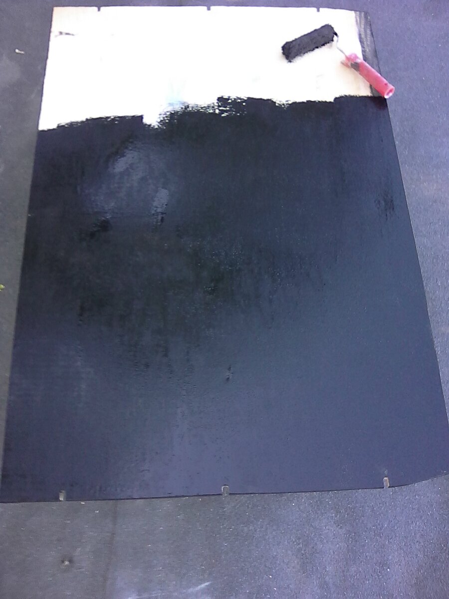

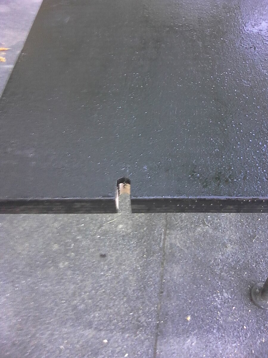

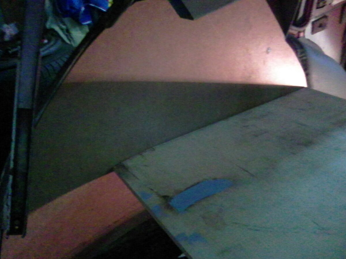

Полку в багажнике тоже решил поменять, поскольку старая полка была продавлена + пошла винтом и ещё неплотно прилегала к облицовке багажника, уходила с правой стороны в -0,5 мм, с левой в - 1,5см. Толщина её была 1,2 см, судя по небрежно обработанным краям и прорезям под крепления - она самодельная, хотя и окрашена в чёрный цвет. Достал лист Советской фанеры толщиной 1,5 см. Сделал из неё. вырезы все под крепления неторопливо перенёс с образца. На неделе покрашу в родной чёрный цвет.
На неделе неспешно занимался подгонкой облицовок багажника и задней полки. Полку пару раз пришлось подпиливать для достижения нужного прилегания. Отверстия под болты крепящие заднюю полку багажника к уголкам вырезал старым школьным лобзиком. Сами боковые облицовки то-же долго подгонял. В субботу окончательно всё подогнал и нижнюю часть полки окрасил в чёрный. На следующей неделе постараюсь окрасить и боковые облицовки.

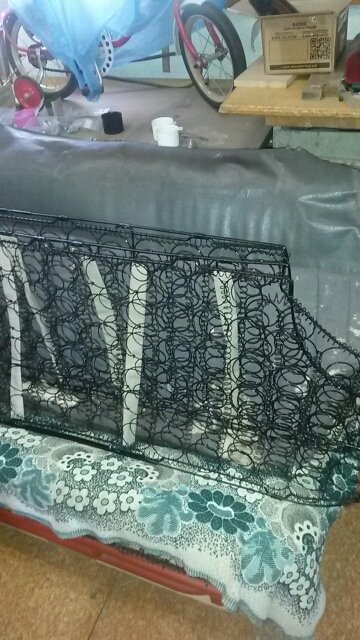

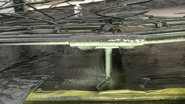

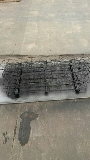

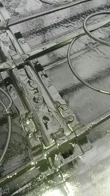

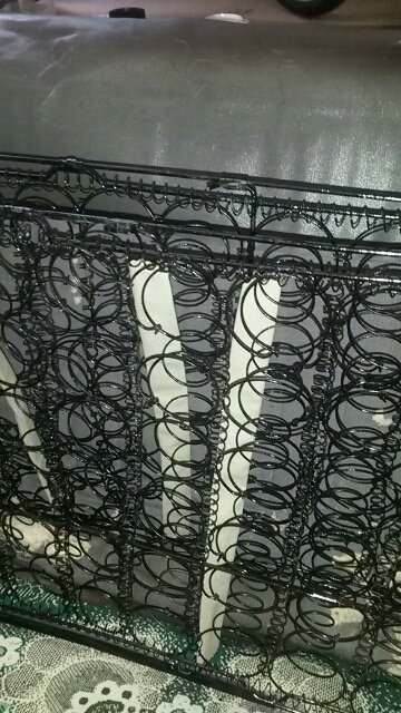

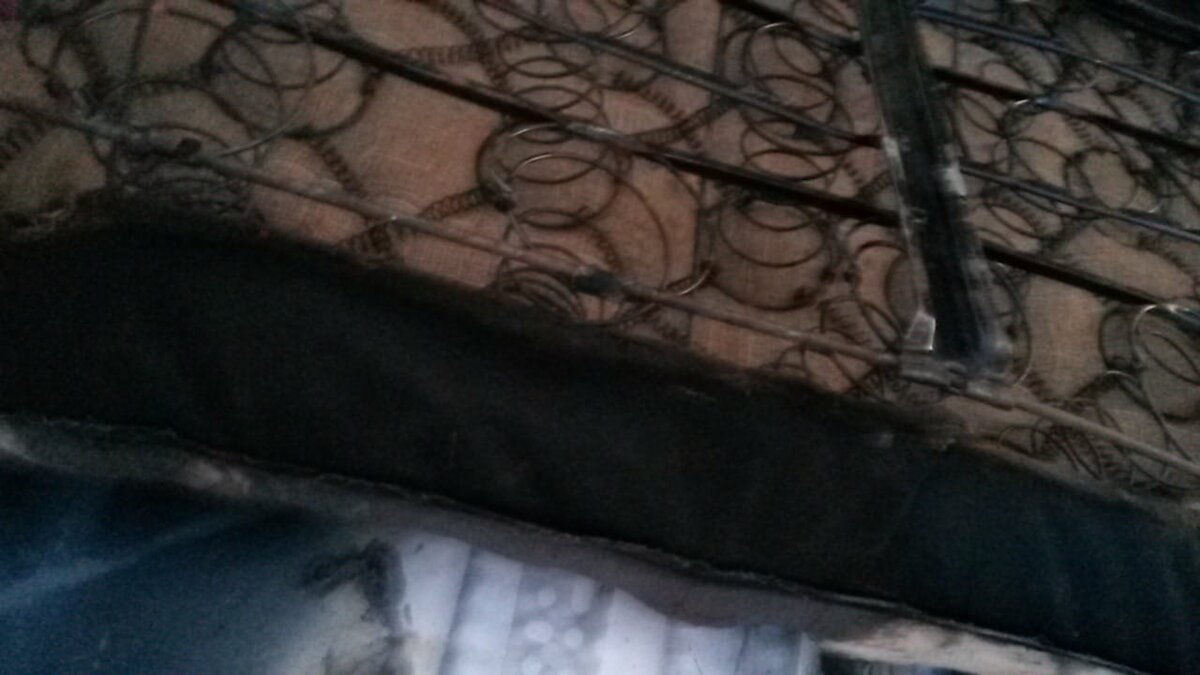

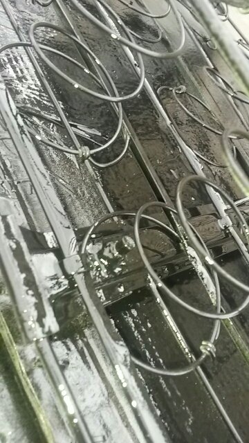

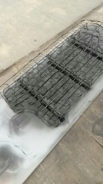

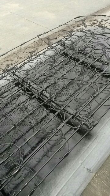

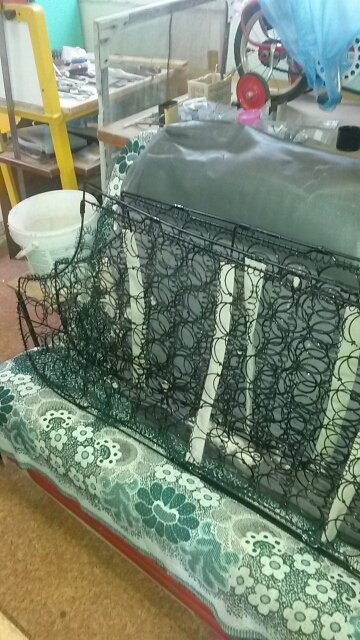

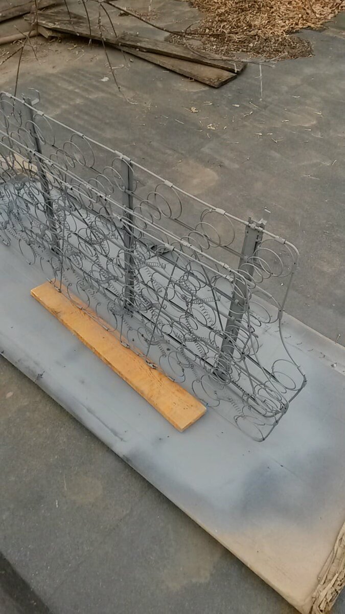

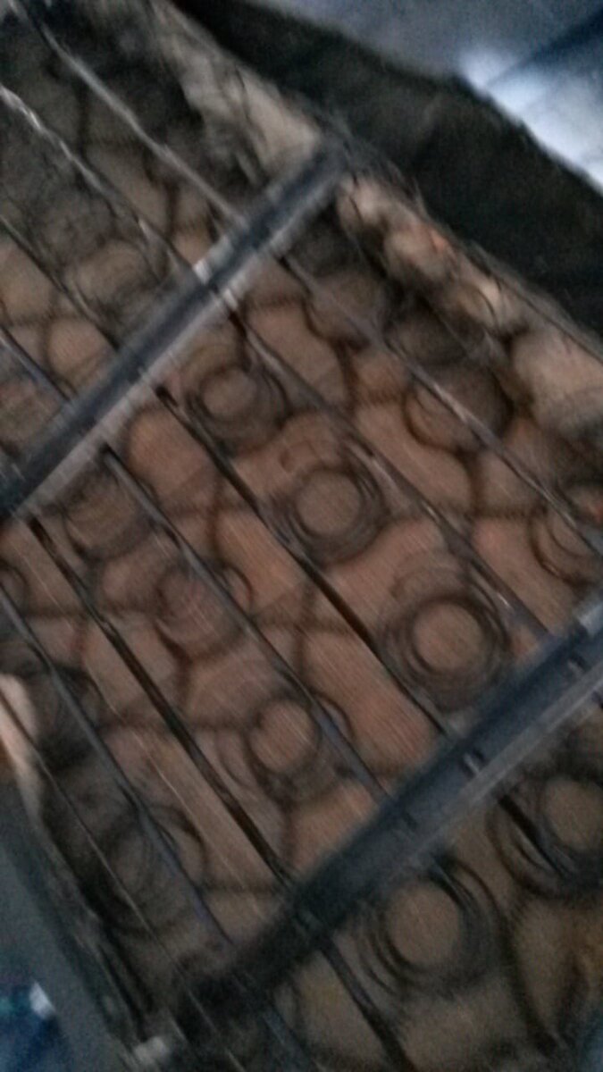

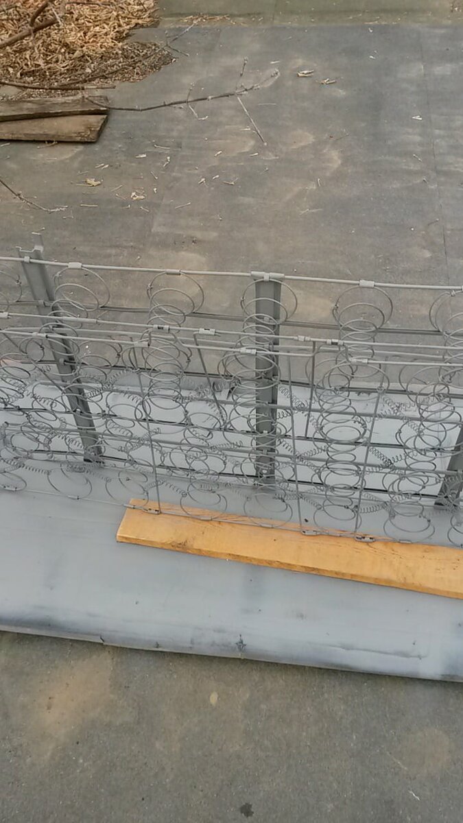

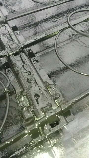

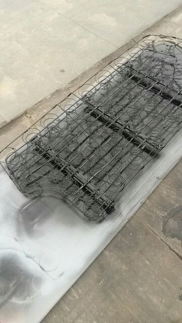

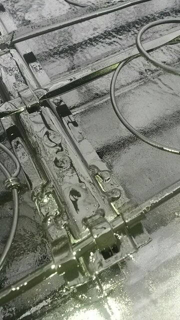

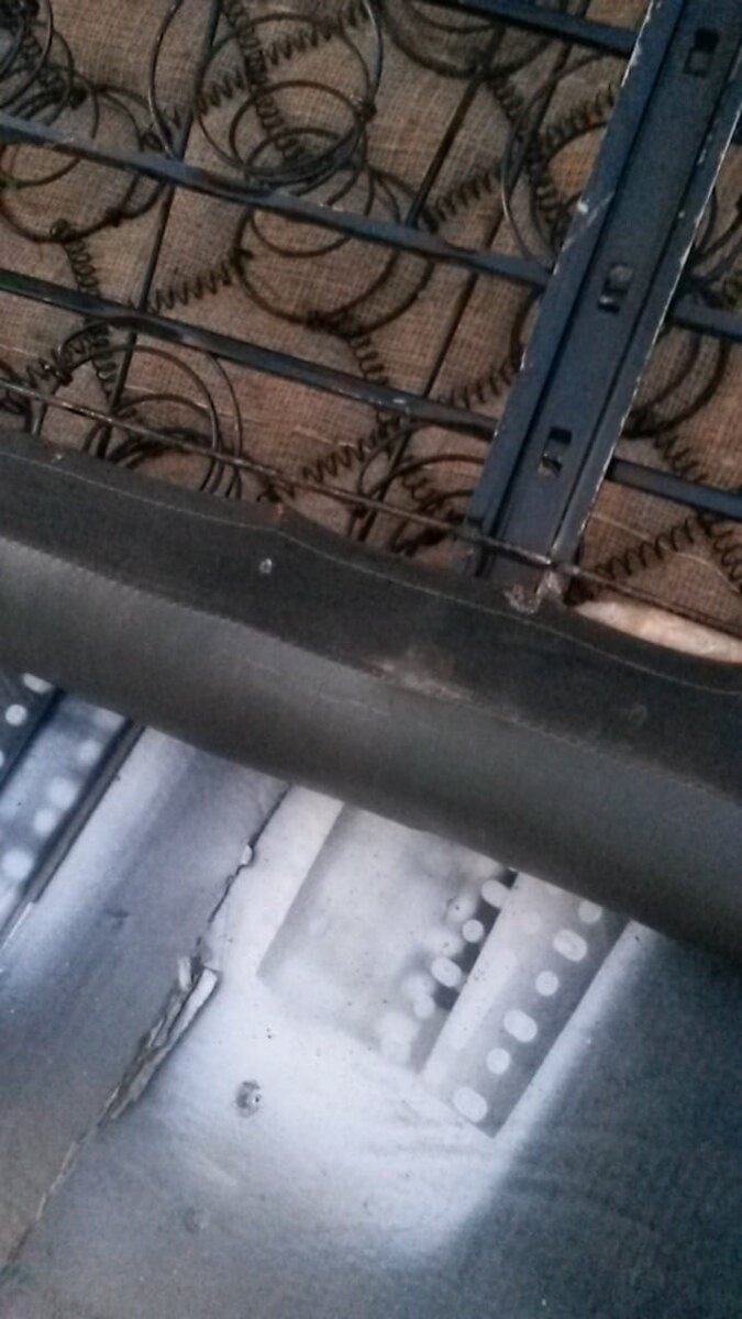

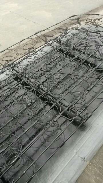

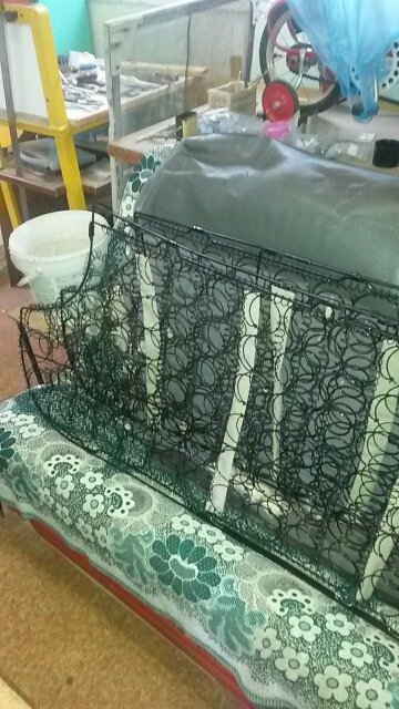

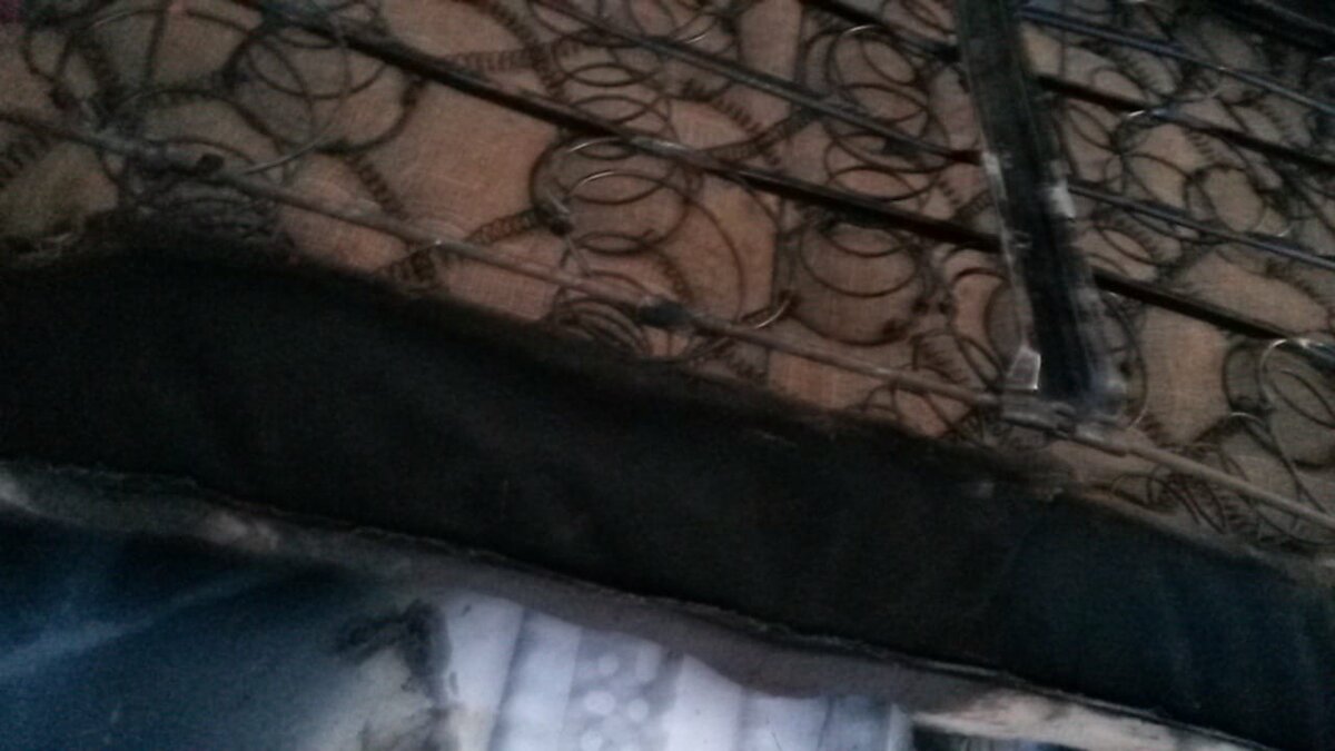

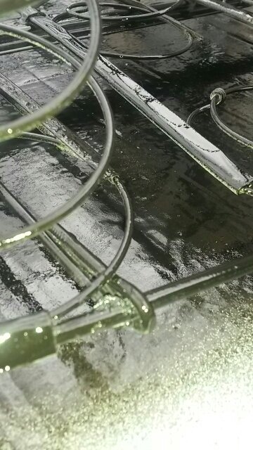

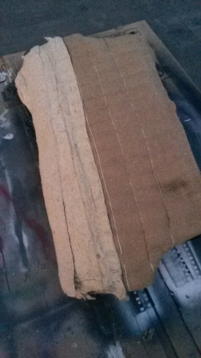

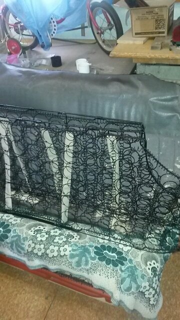

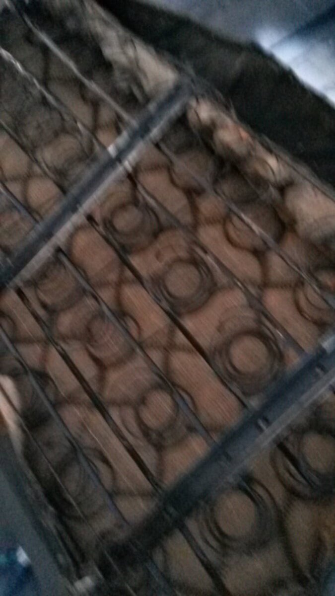

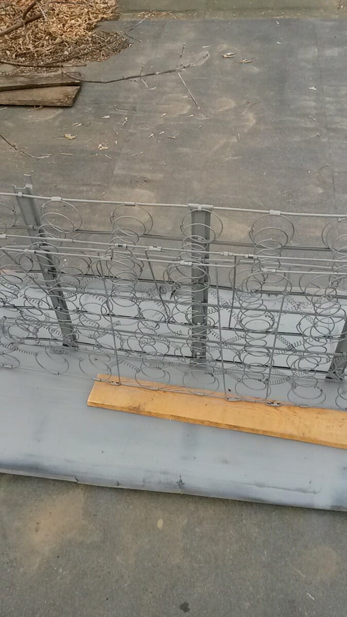

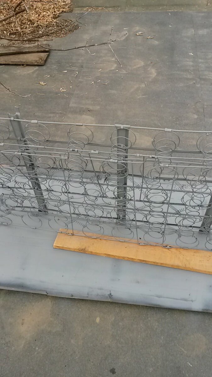

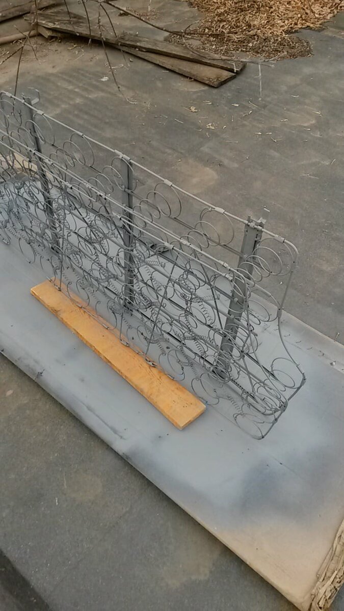

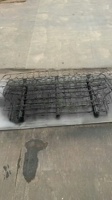

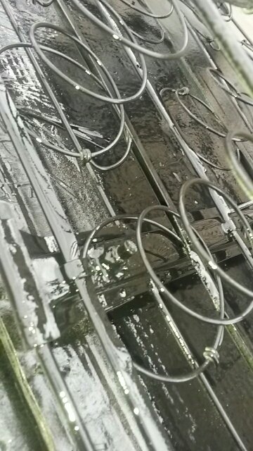

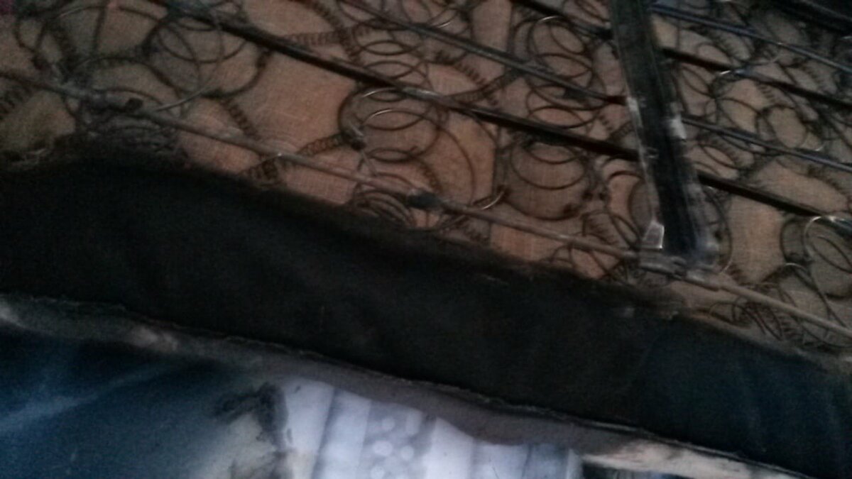

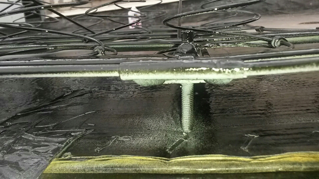

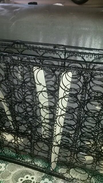

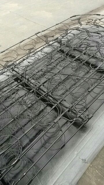

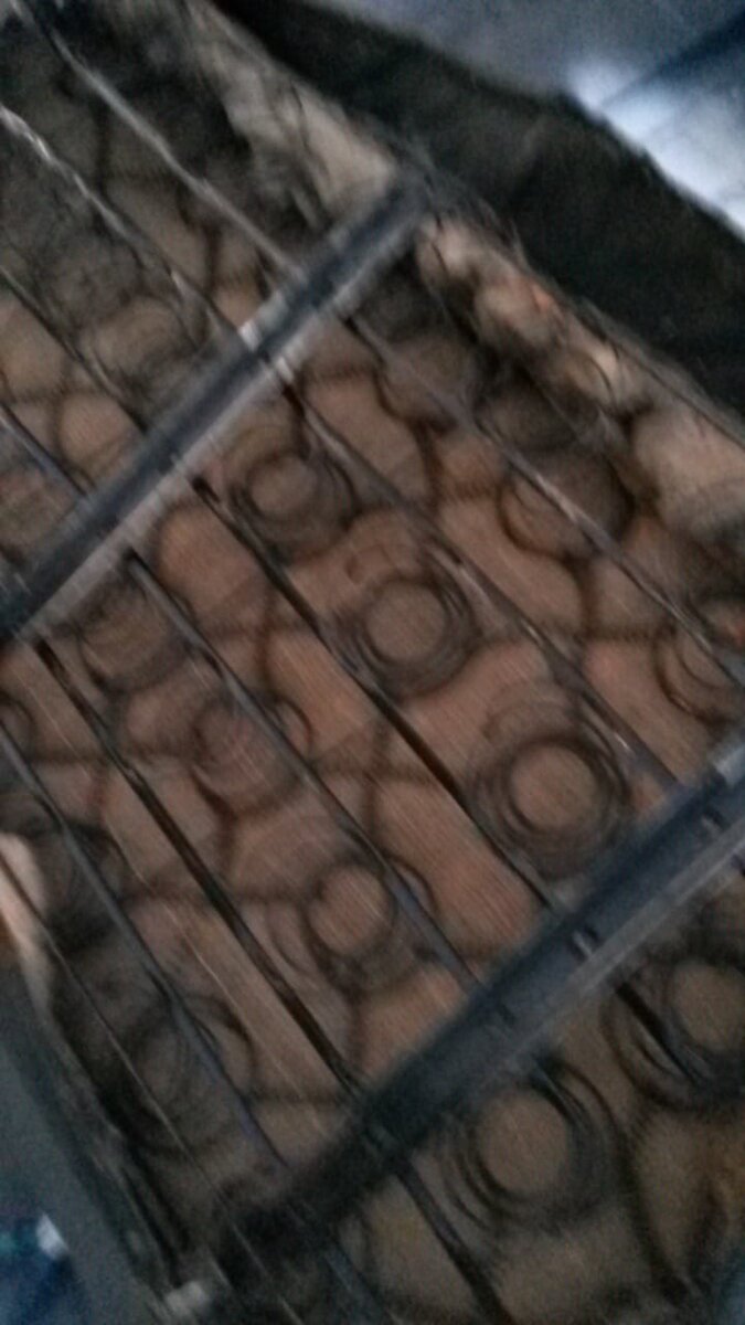

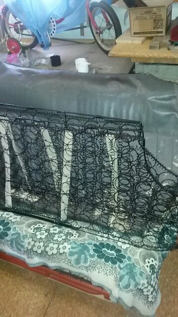

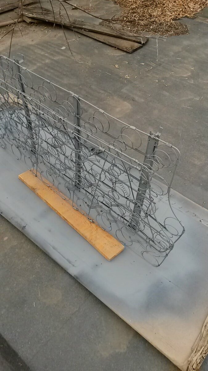

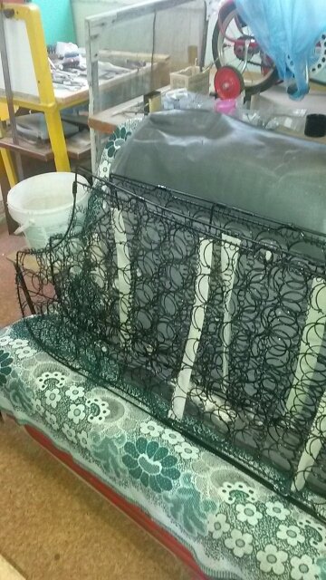

Приветствую Всех! Давно не писал, хотя с июля сделано очень много. Прошлую неделю и сегодня занимаю задним диванчиком. Старьё разбираем. Каркас был выпрямлен. Заменены пружины некоторые. Очищен, загрунтован. Новую набивку готовим. Немного фоток.
3 100
5 927

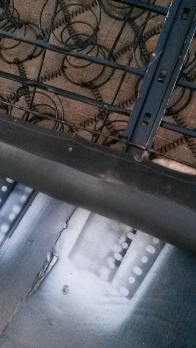

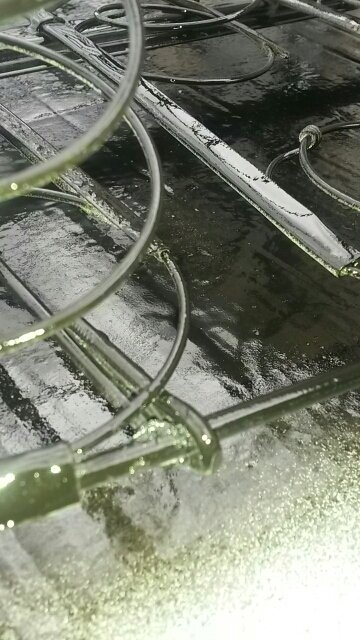

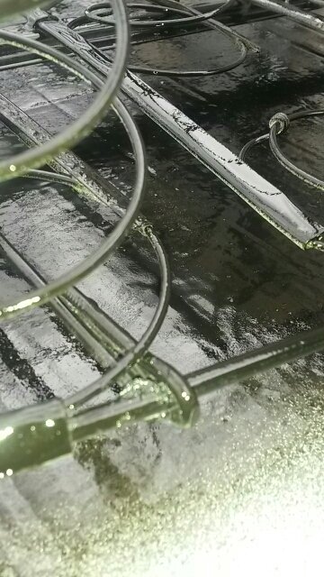

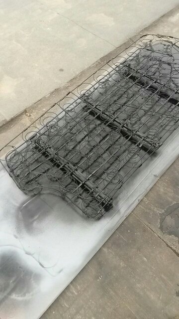

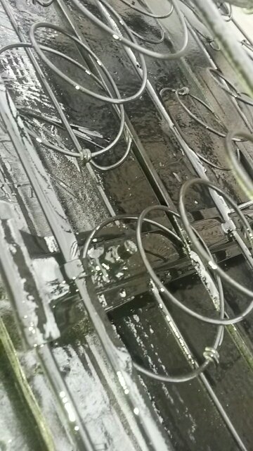

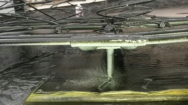

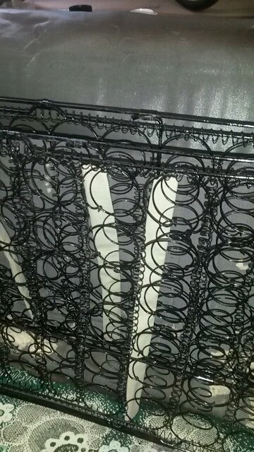

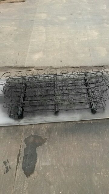

Задний каркас спинки сегодня окончательно покрасил. Пришлось придумывать крепления для сломанной арматуры, но в итоге всё починилось с минимальными вмешательствами. Каркас сидушки уже готов. Чехольчики сшитые мамой на место поставил.

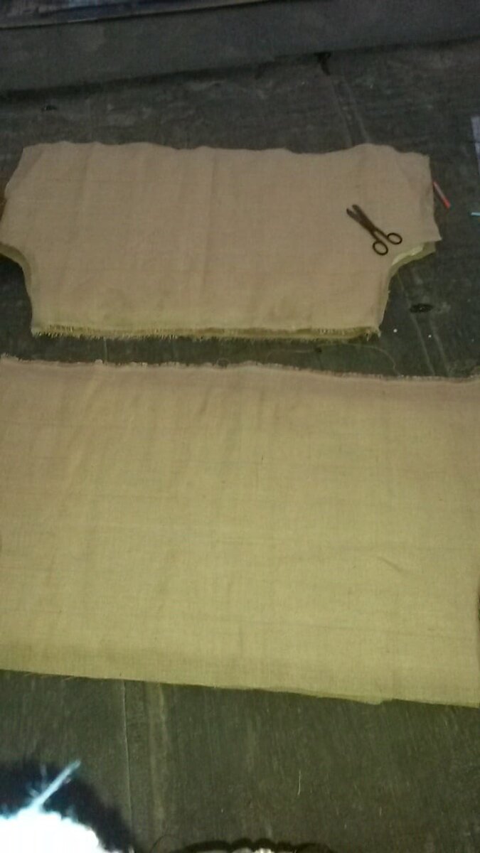

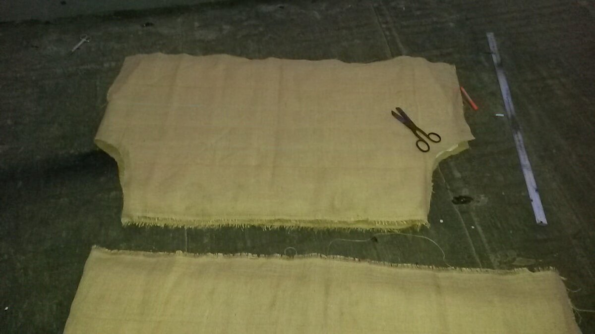

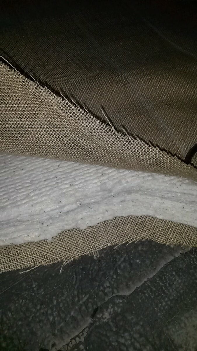

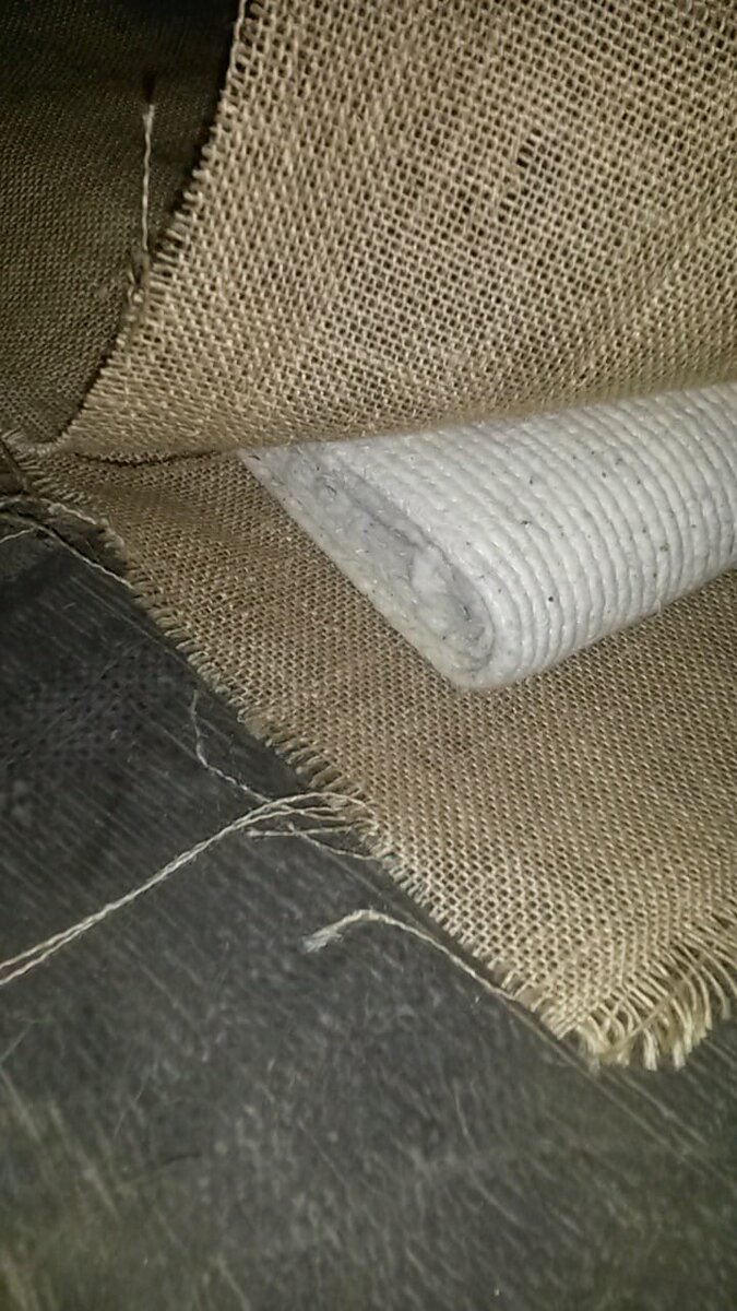

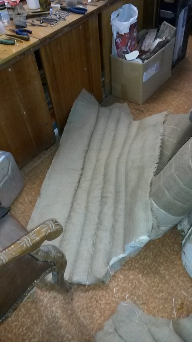

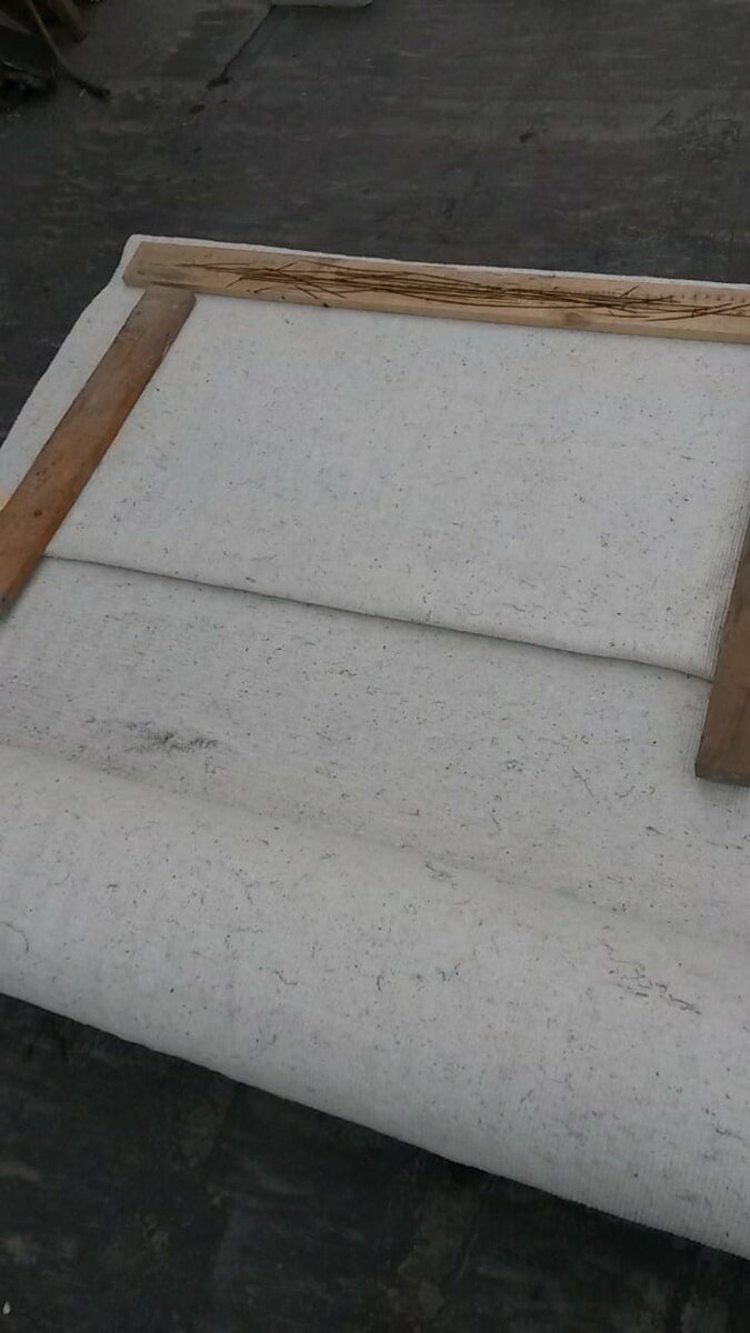

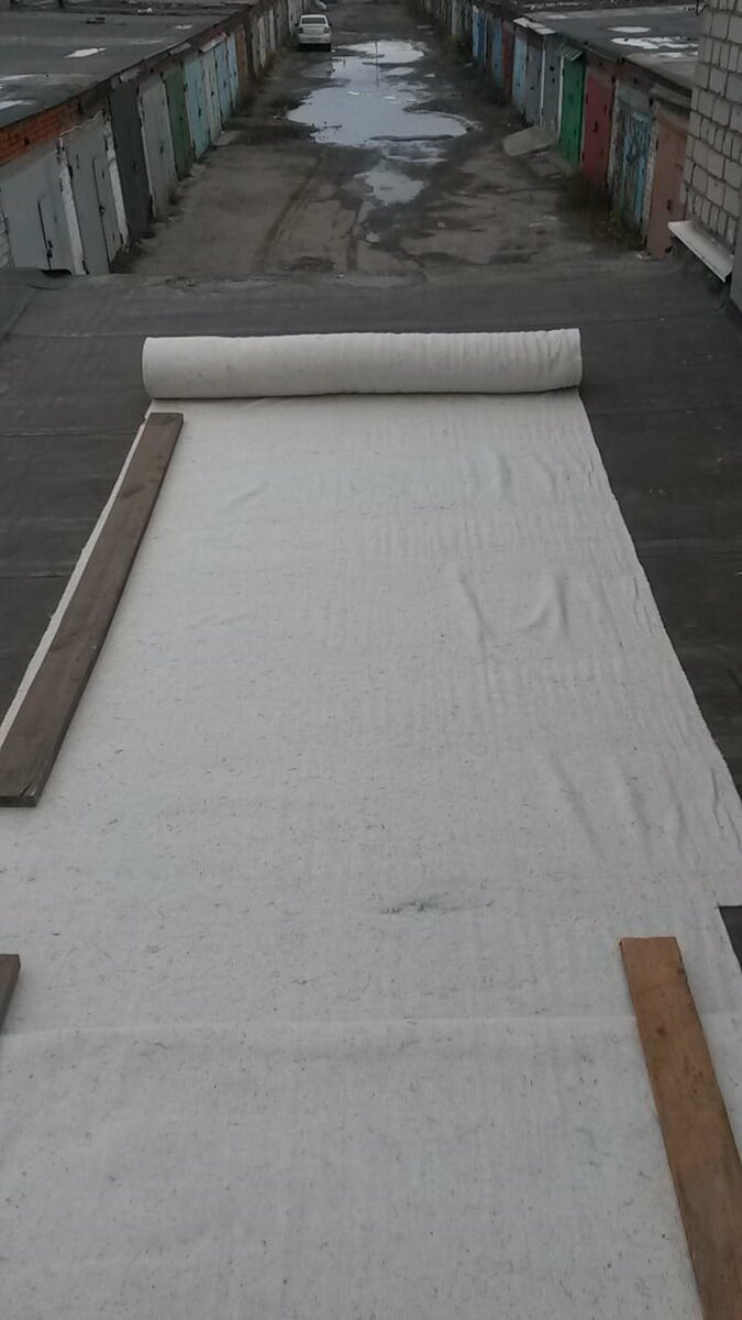

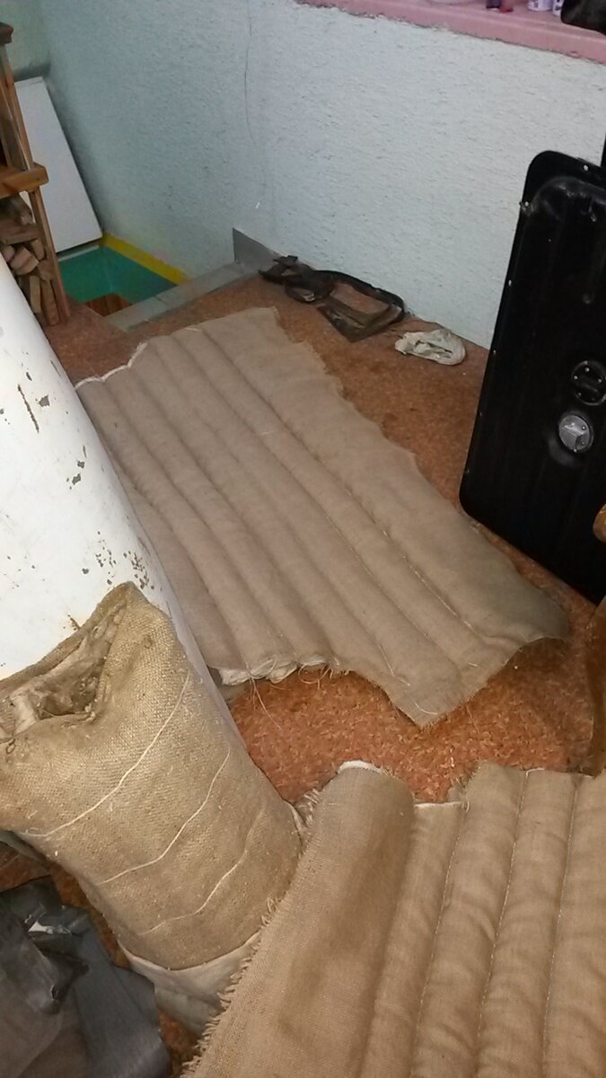

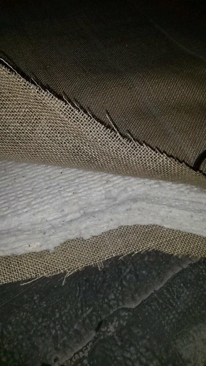

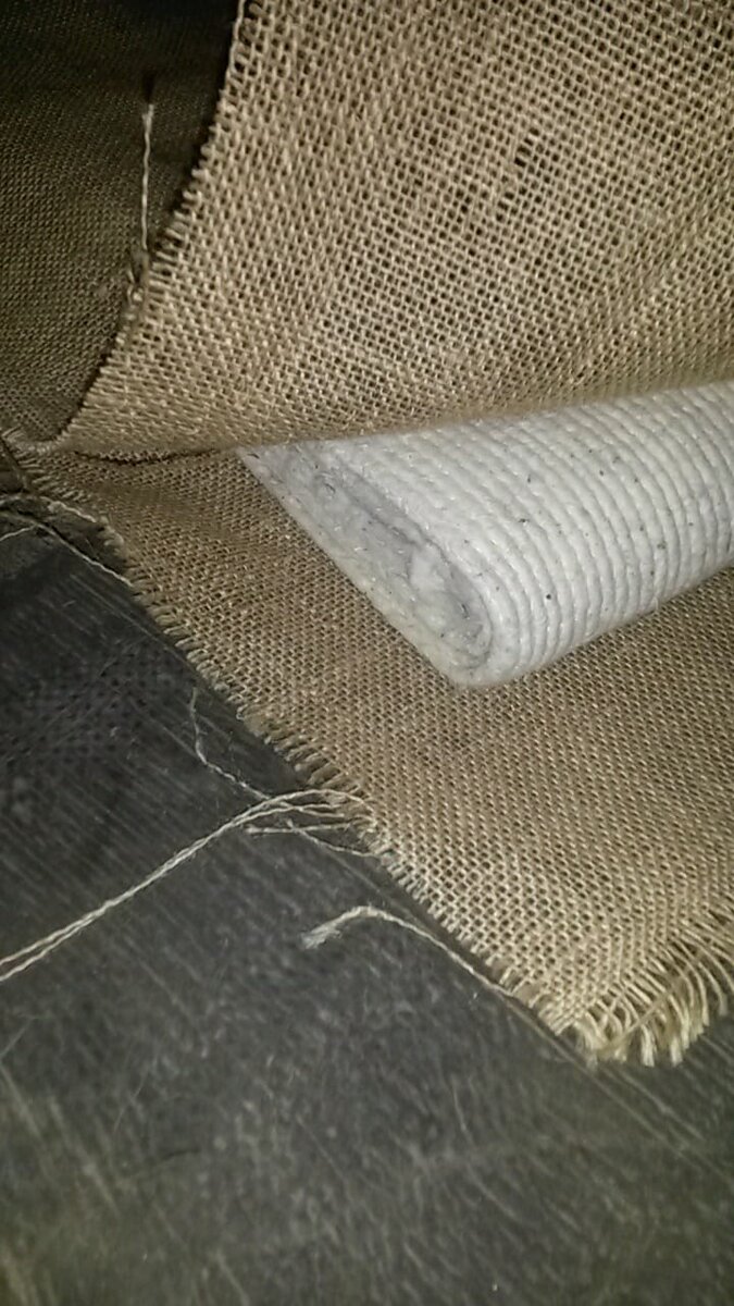

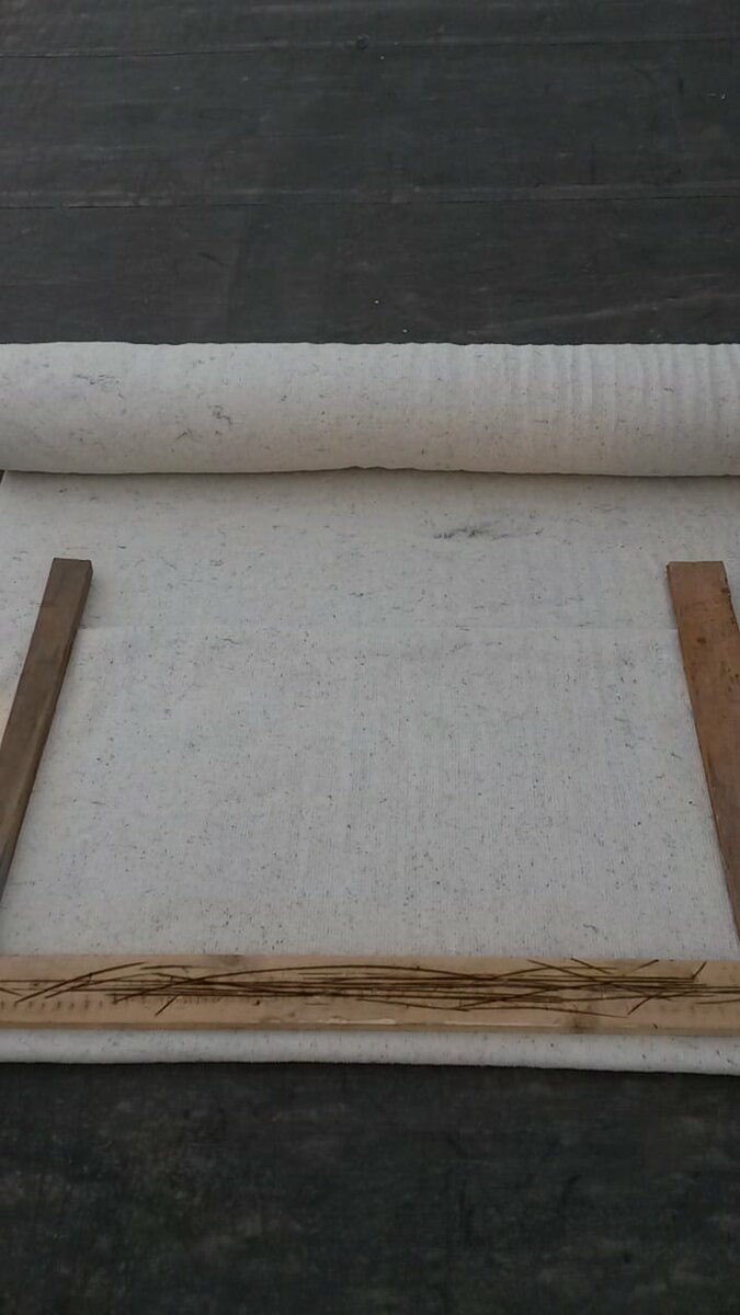

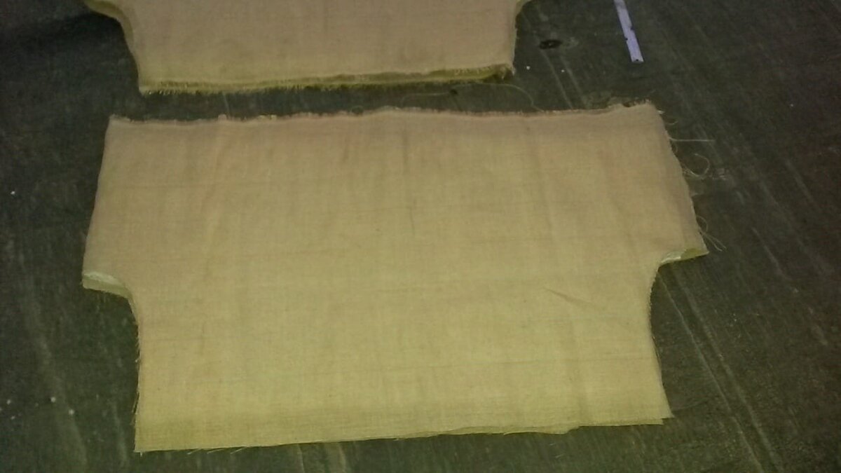

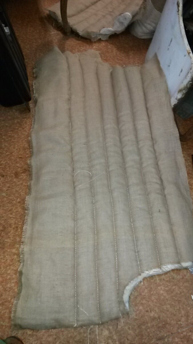

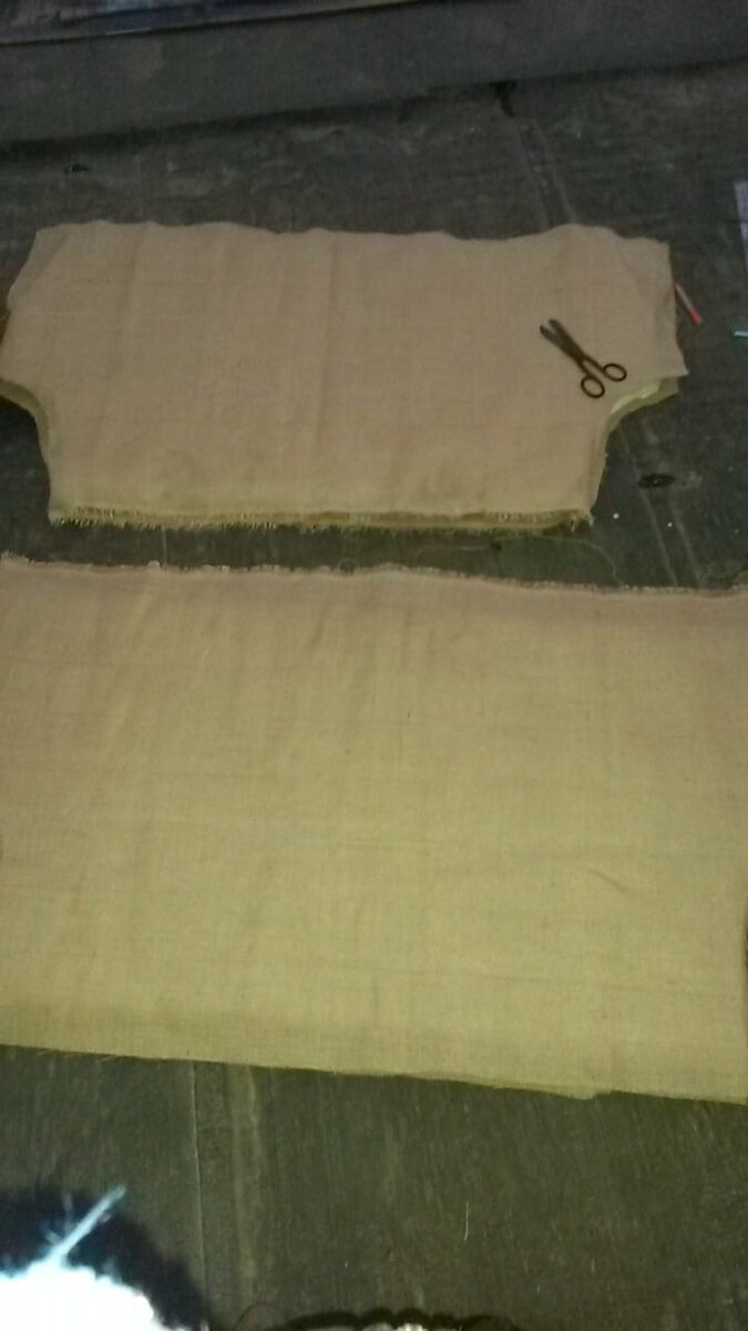

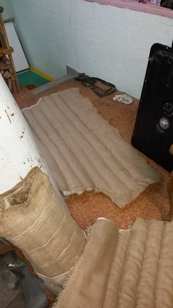

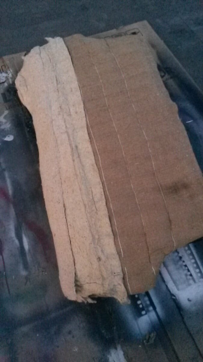

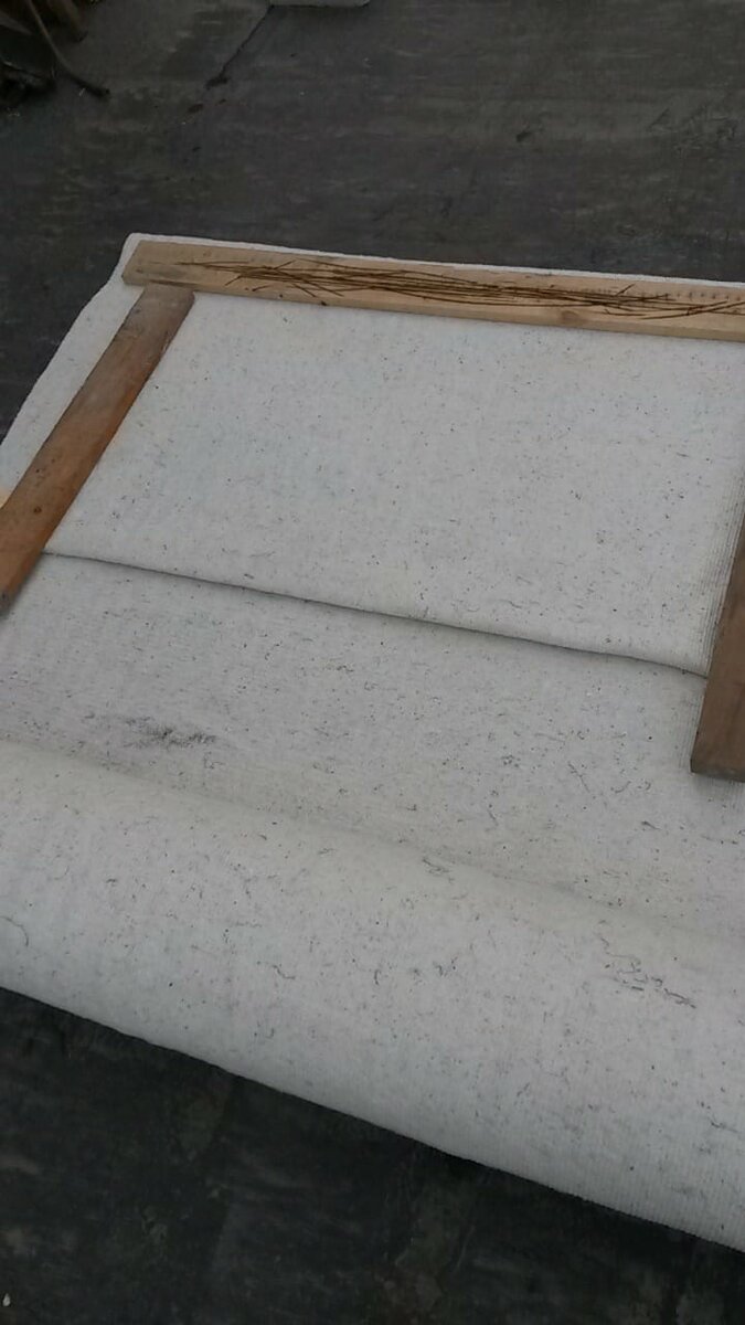

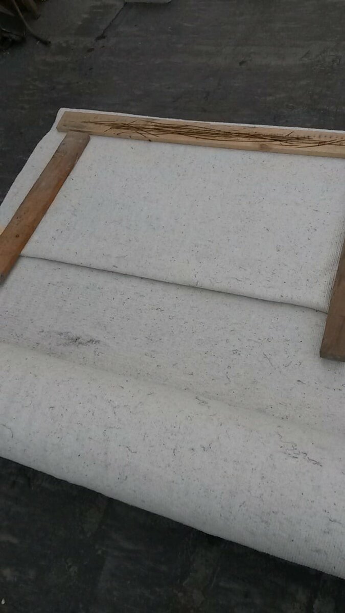

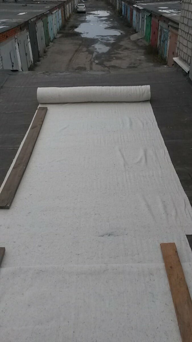

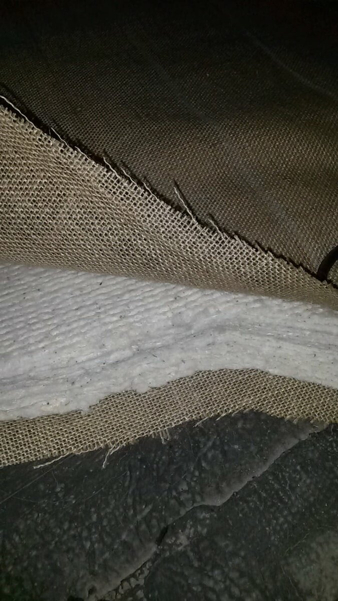

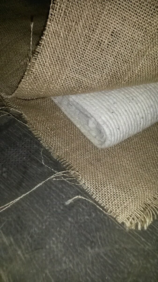

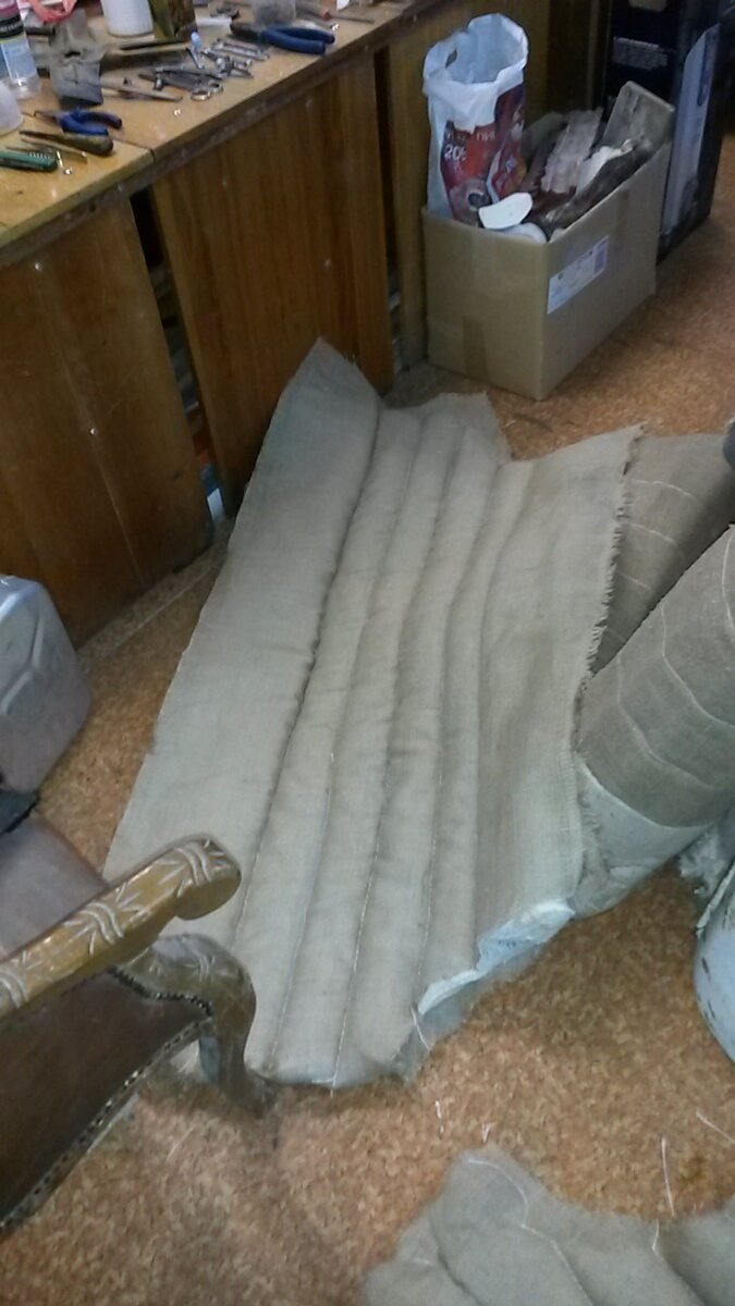

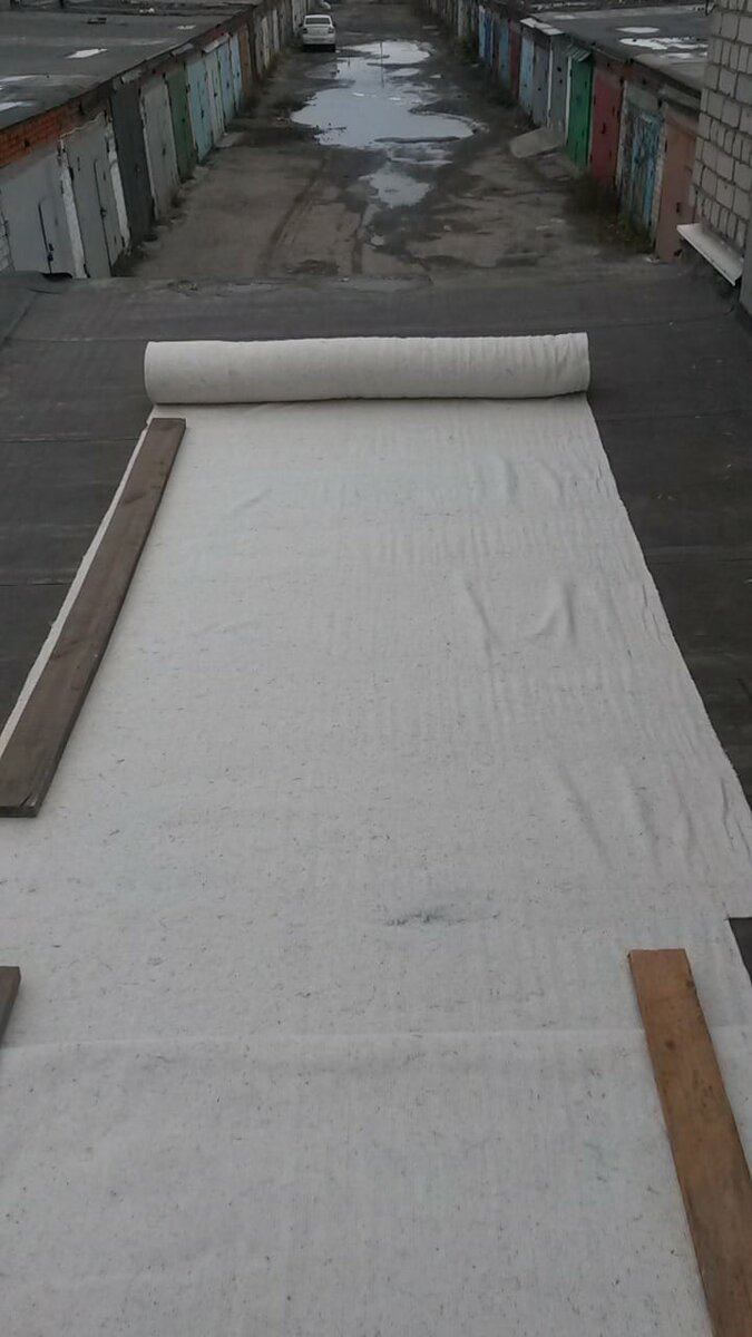

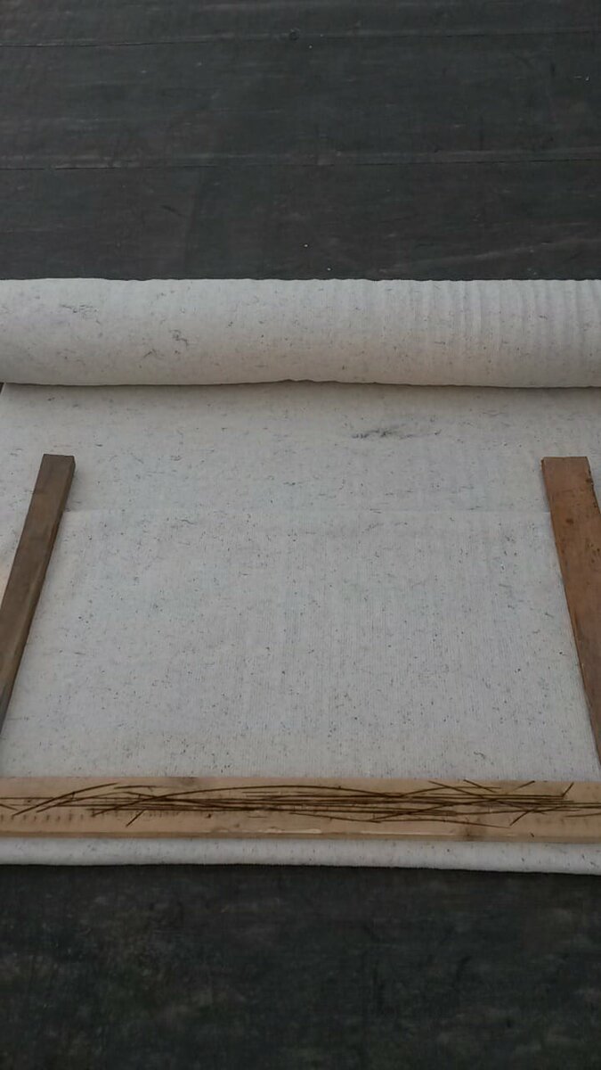

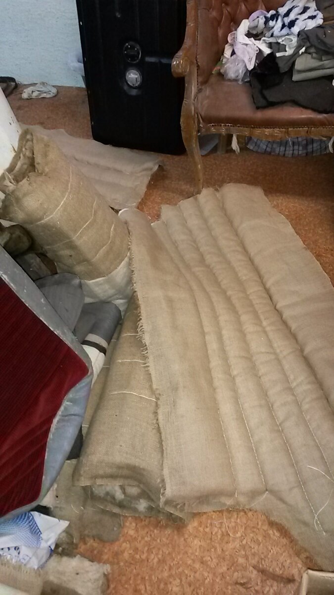

Продолжил "колхозить" задний диван. Сделал матрасики по образцу старых. Итого простроченного ватина ушёл целый рулон ровно. Осталось 1,5 м. Это при 14 слоёв под сидушки переднего и заднего диванов, и на спинки по 16 слоёв. А вот мешковиной ошибся. Взял в два раза больше, так что остался комплект ещё на одну машину :)
Надо везти их на прострочку теперь)))
Реакции: pobedovod и СЭМ
3 602
плохо , что не оставил запаса по перимеру.
Если будешь стегать, всё это скукожица, и может не хватить по ширине .
Придётся по краям подкладывать.
Может-быть, пока не поздно, переделать этот пирог.??
Ты нащёл, кто это тебе простегает??
Запаса достаточно, на переднее сиденье также оставлял. Простегает "Стропальная компания", на неё дал наводку знакомый ретровод. Единственное место в городе где это могут сделать!!!, куда возил в том году передний диван. У других мастеров высоты лапки не хватает
Реакции: алекса
3 290
2 058
Перешивал,все седла сам по образцу...обычная Подолка,нараз,"слойка" была такая же.

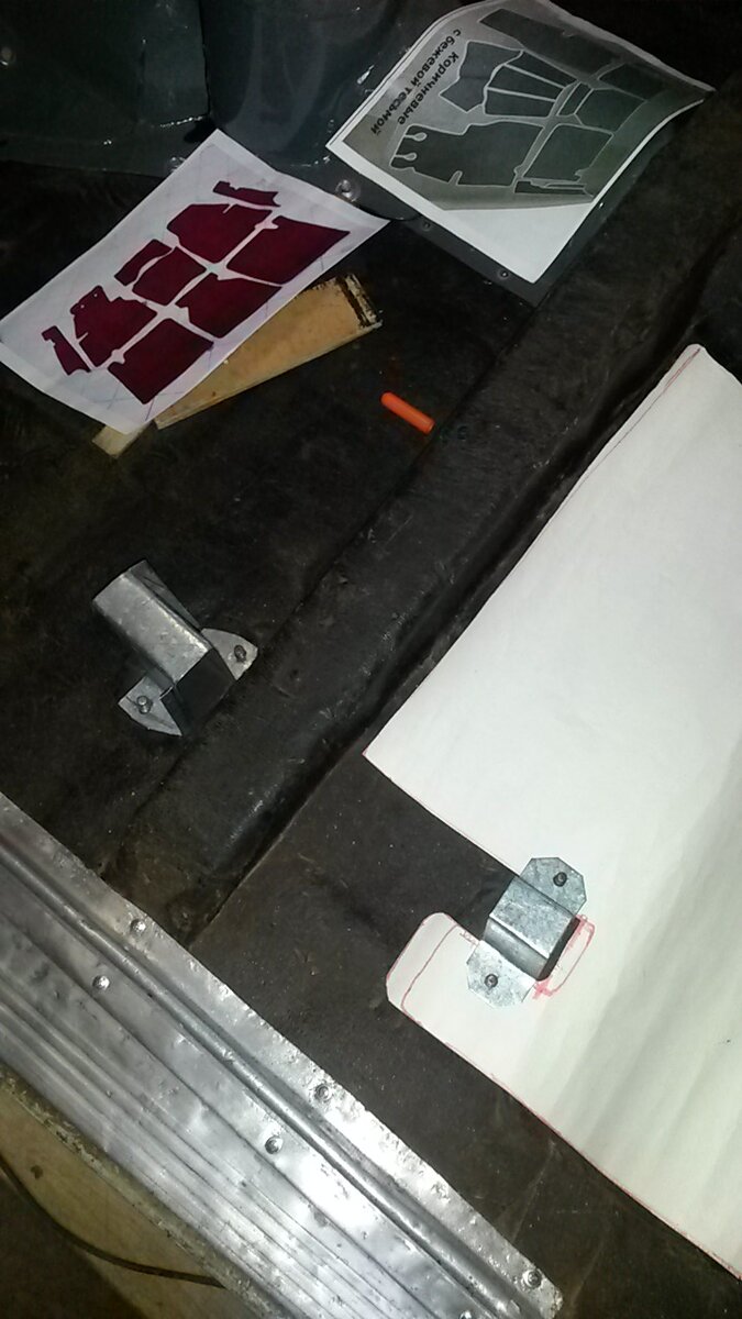

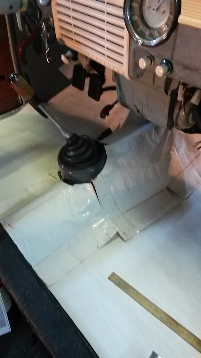

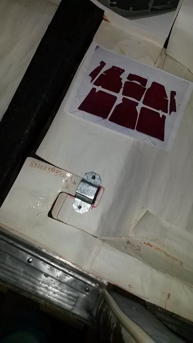

3 100
5 927

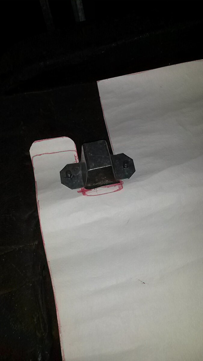

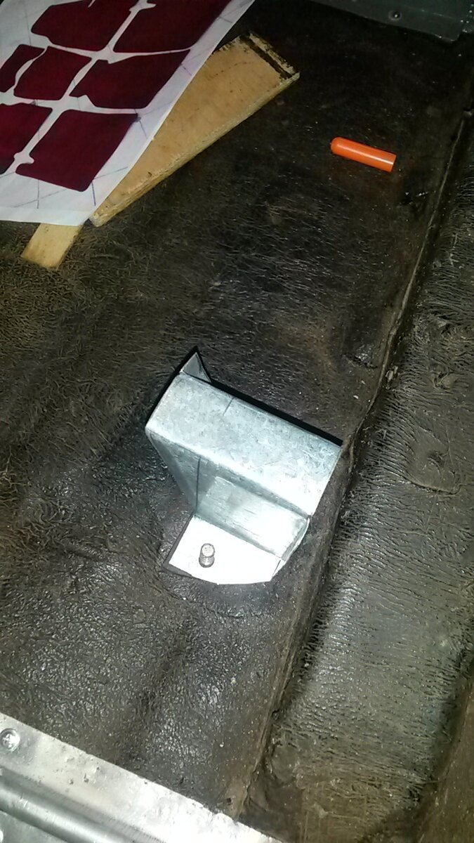

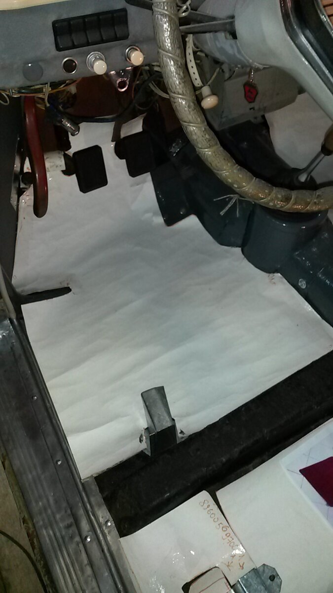

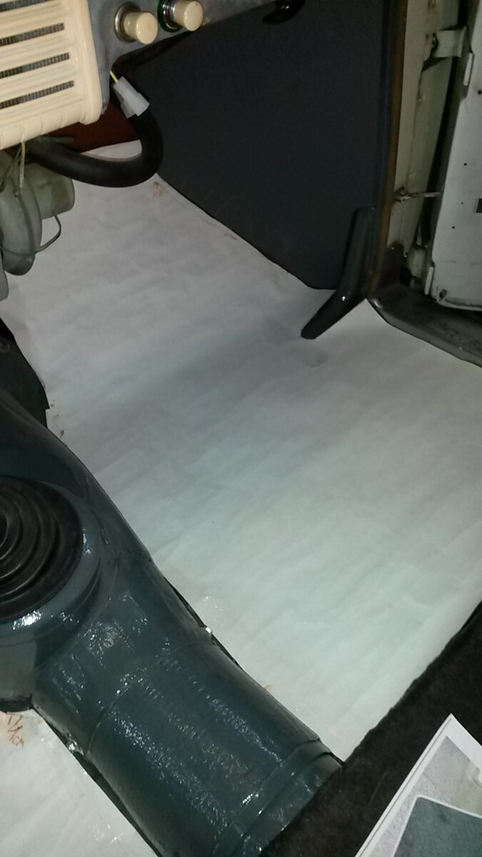

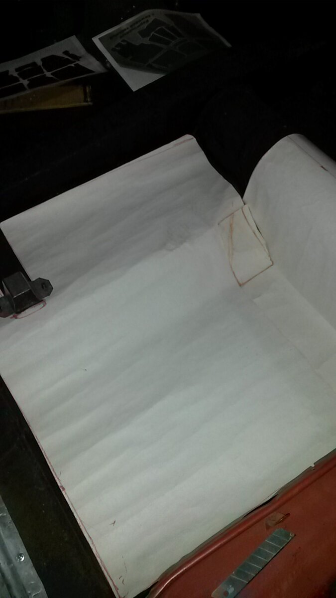

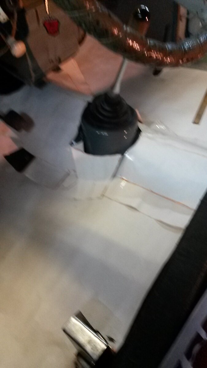

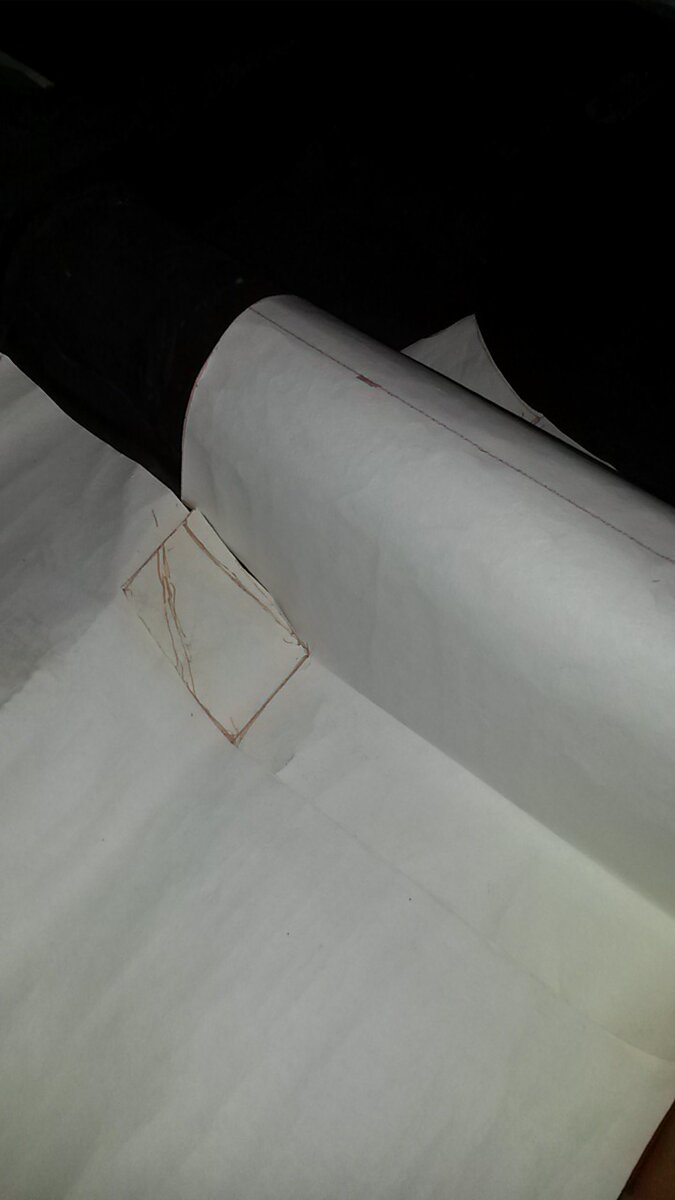

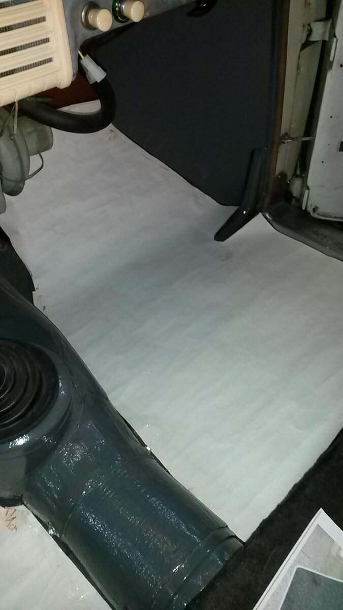

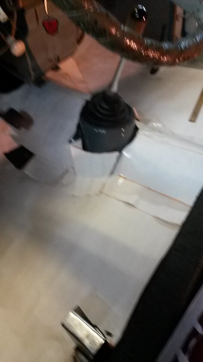

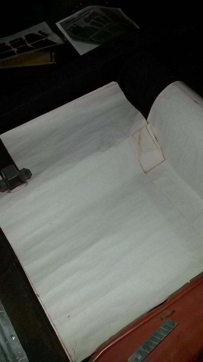

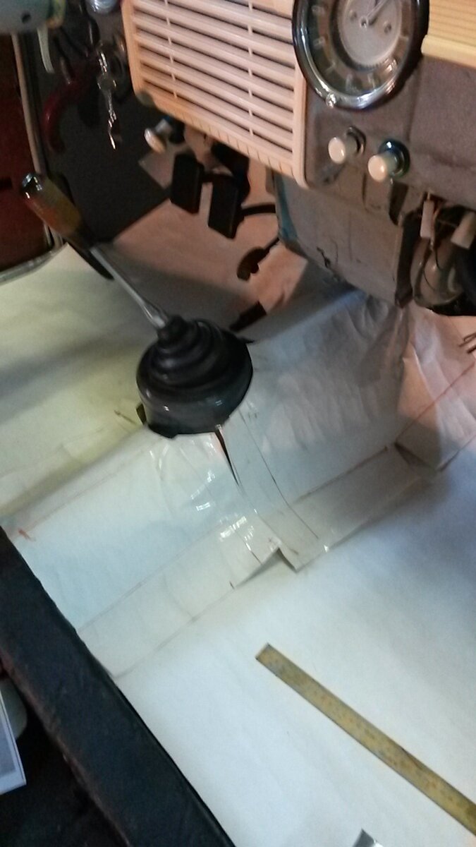

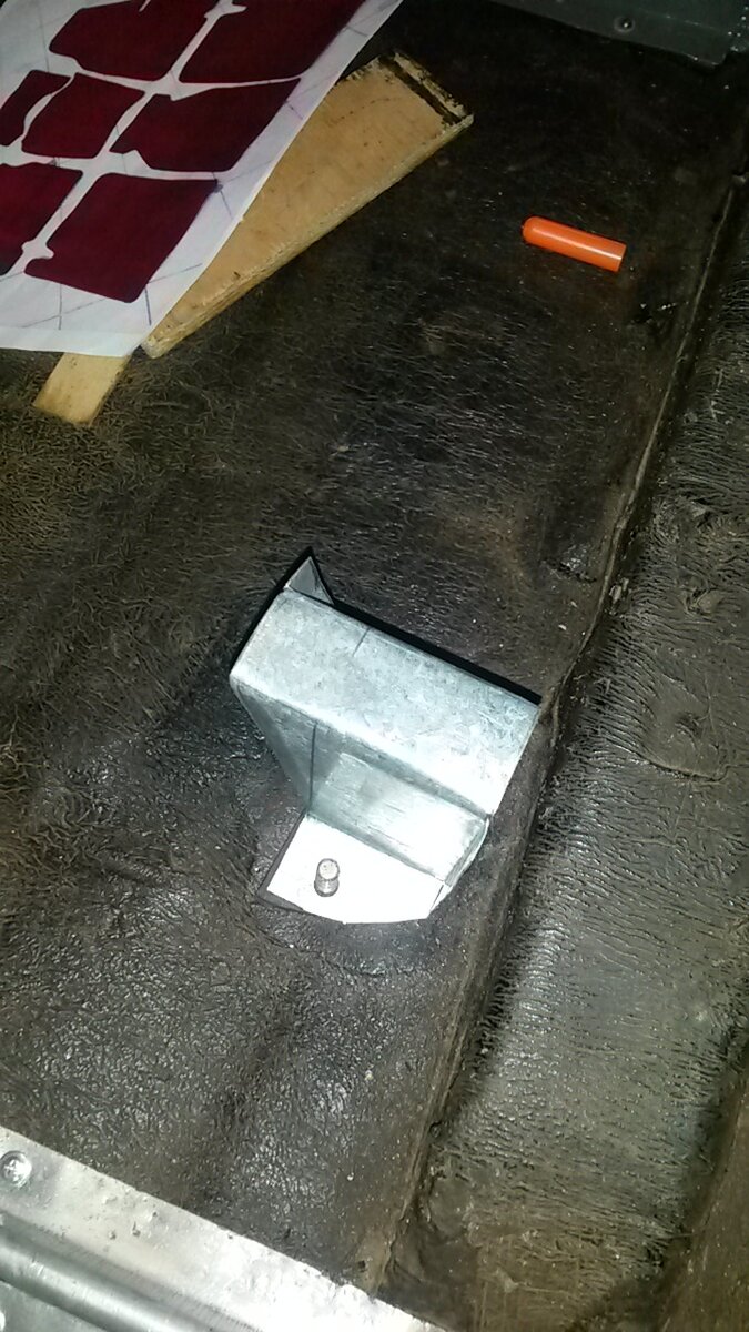

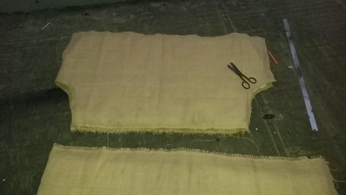

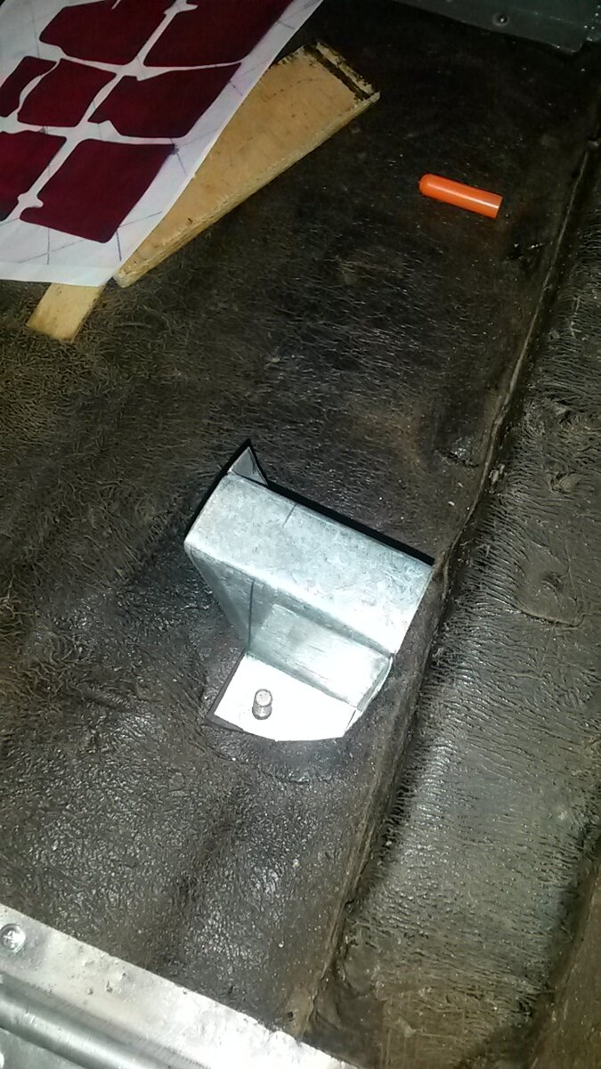

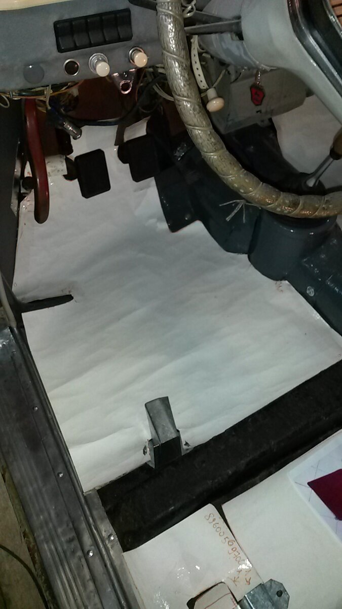

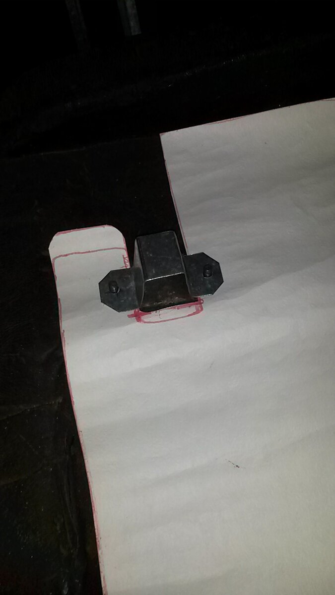

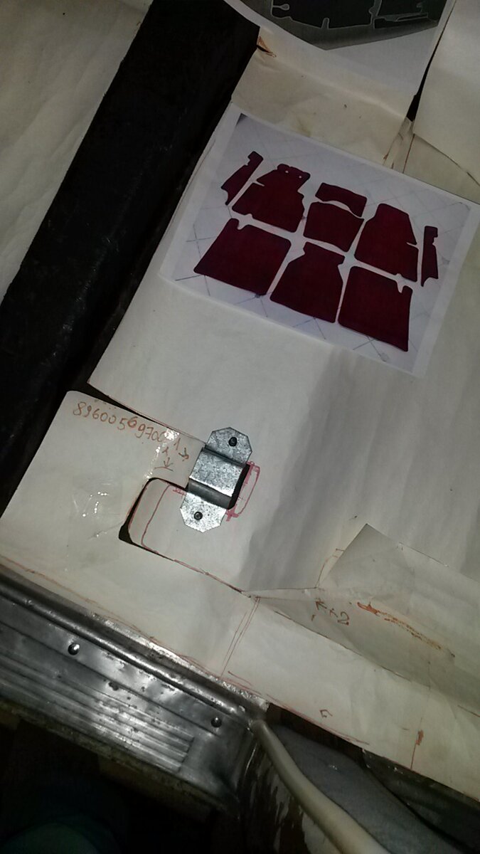

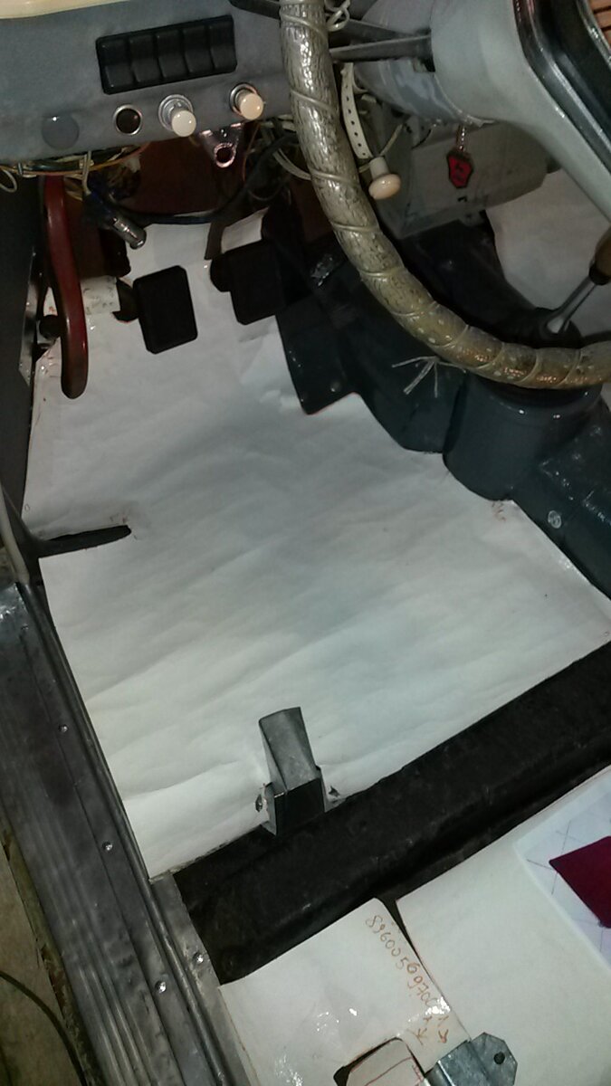

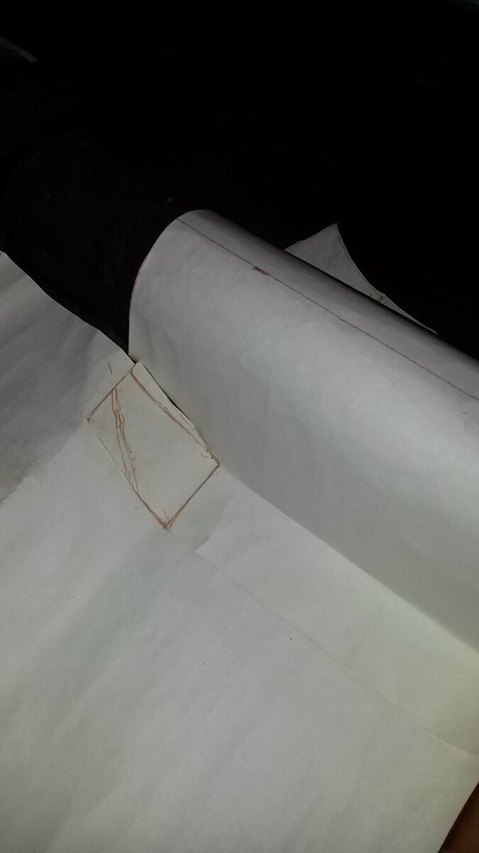

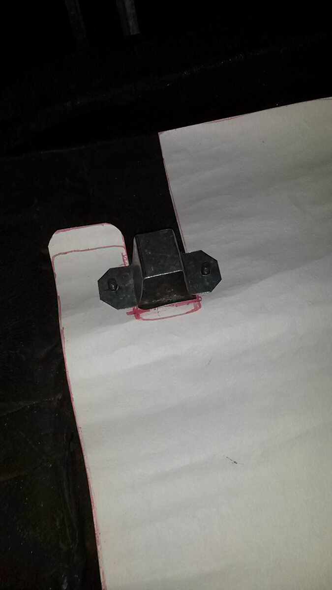

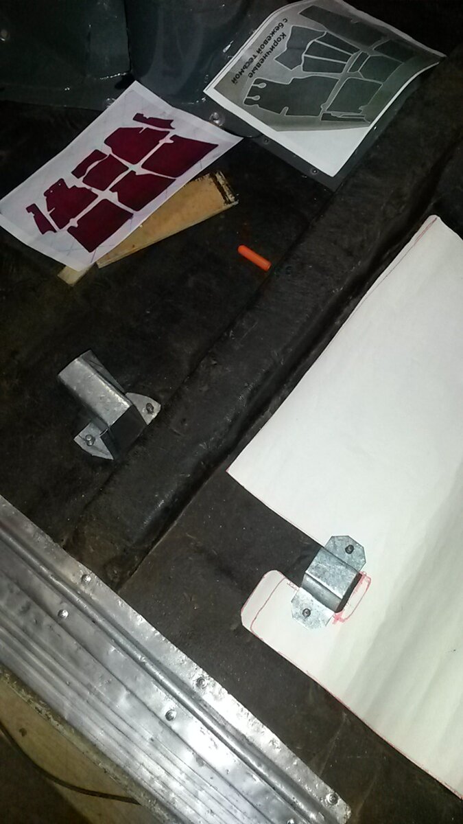

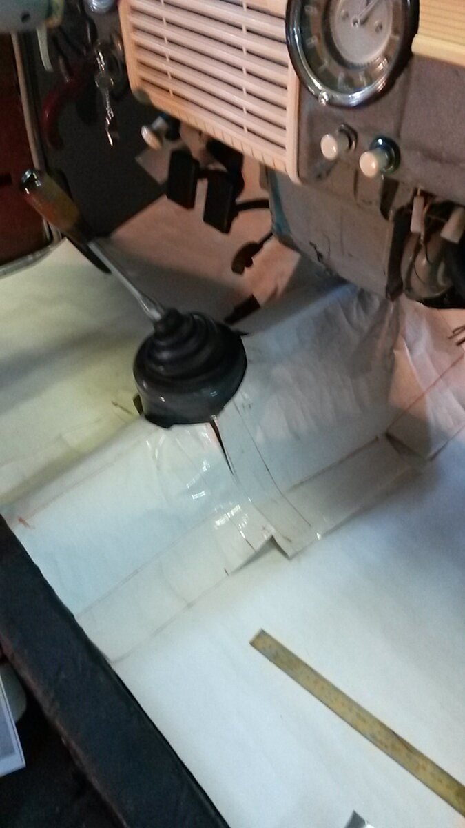

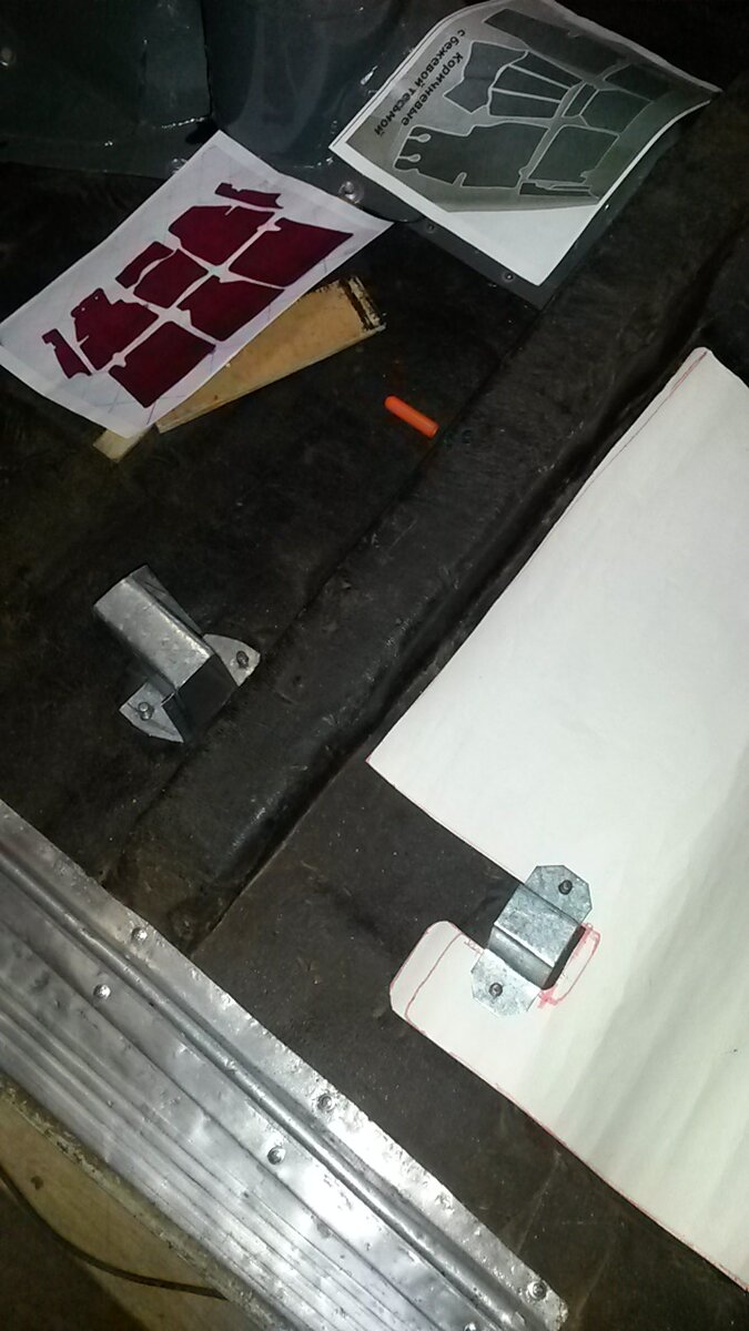

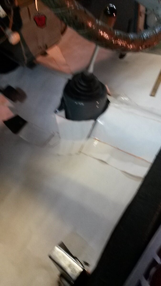

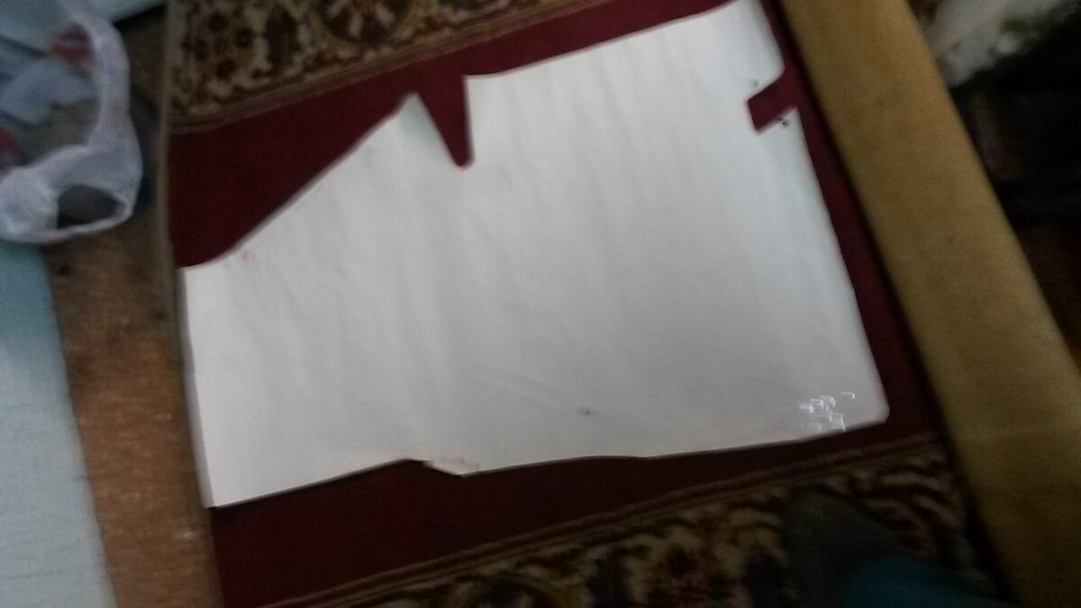

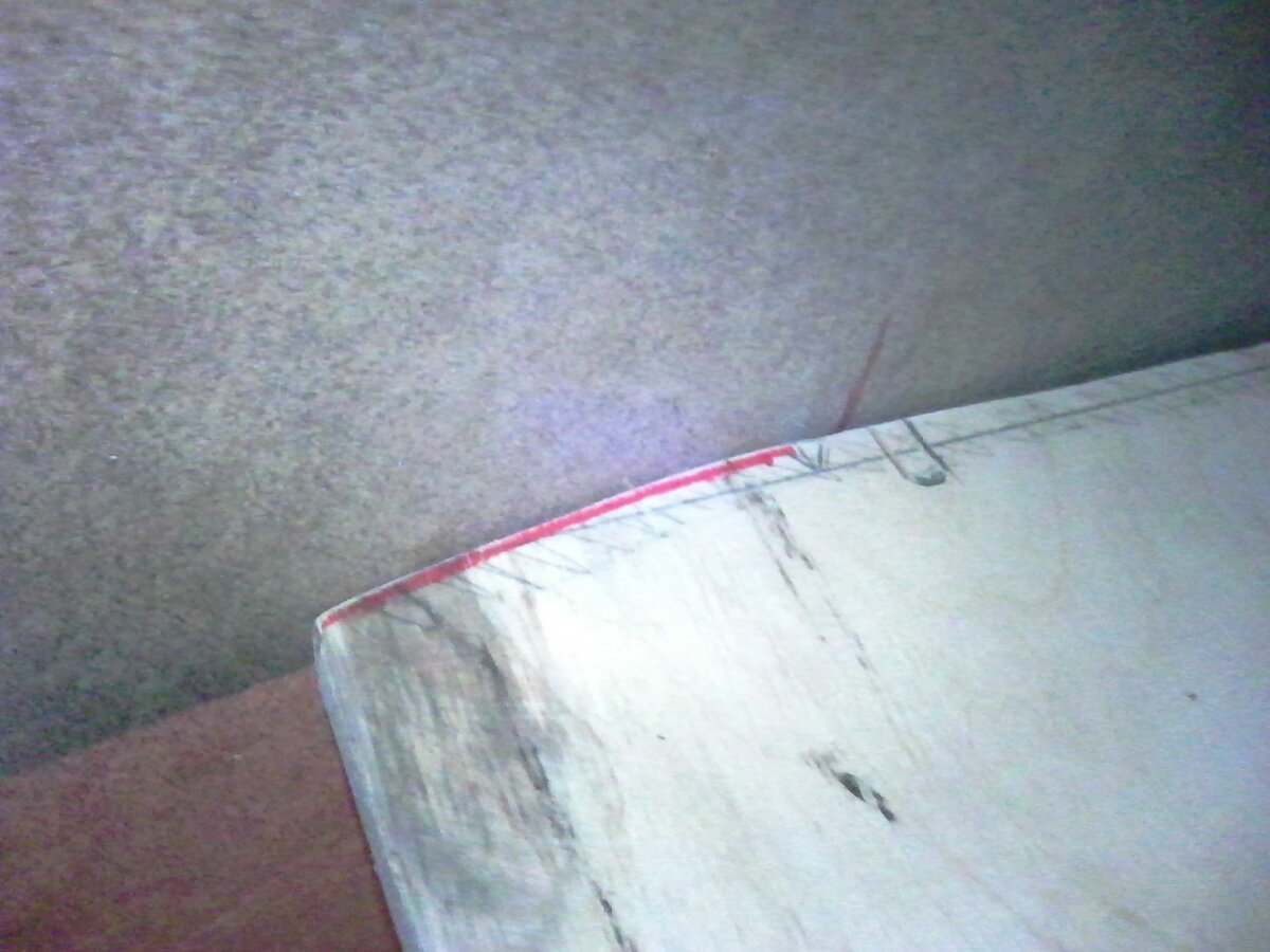

Сегодня немного занимался выкройками под коврики. По совету Александра, учёл что вырез коврика рассчитан на закрывание основы салазок. Для более точного прилегания пришлось изготовить из жести шаблоны салазок, поскольку собранный диван находится на 2-ом этаже гаража и тащить его в данный момент на 1-ый этаж для примерку - та ещё задачка.
Сами коврики будут нечто среднее между оригиналом и тем, как я вижу их практичную составляющую для дальнейшей эксплуатации авто.
3 602
Зачем из жести??
, такие вещи удобно из пакета из-под молока делать

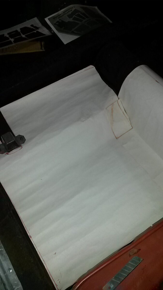

3 602
Задний коврик, на заводских, упирается (должен упираться, но, по факту, не упирается)
в поперечину.
Поперечина голая, только на концах, приклеены небольшие чехольчики из ткани или кожзама, в зависимости от года
Вот это называется "скурпулезный подход"! И по месту потом ковры сядут как влитые! 👍

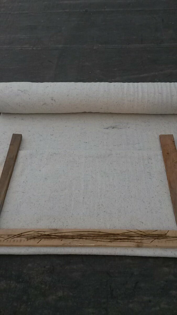

3 100
5 927

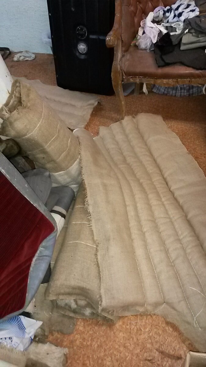

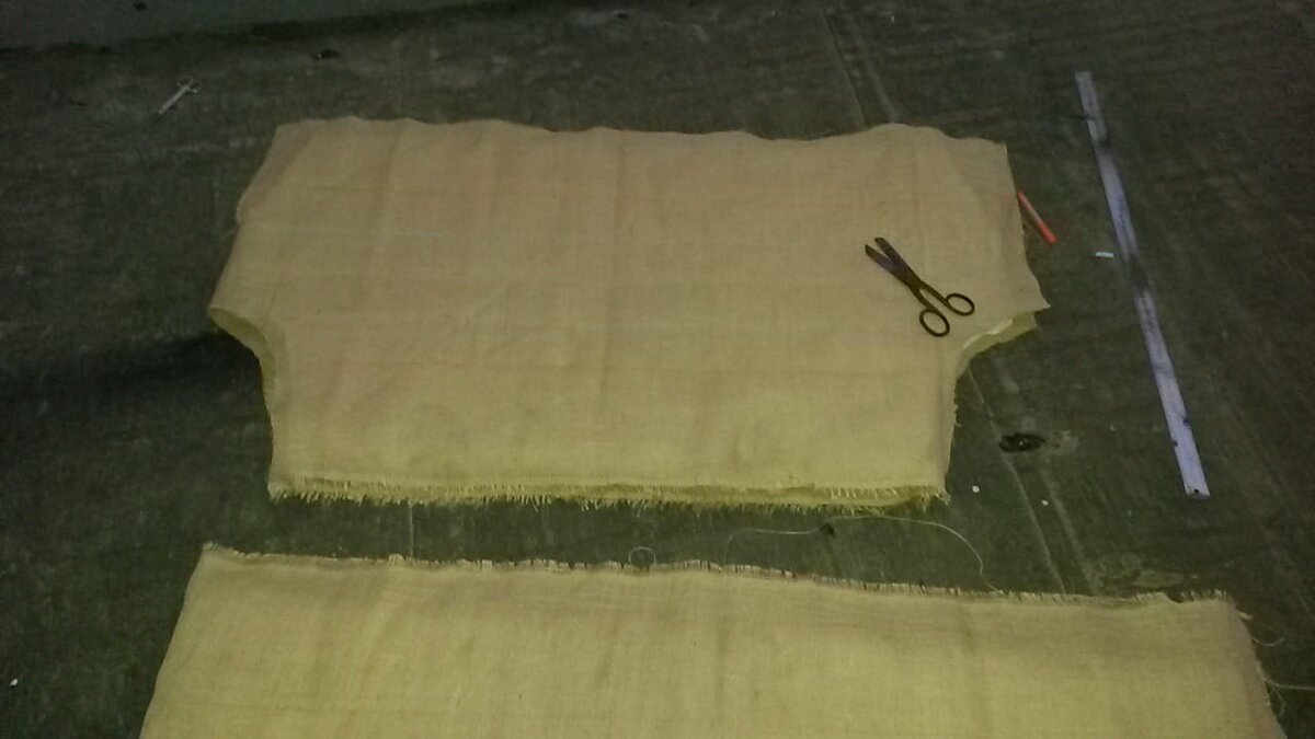

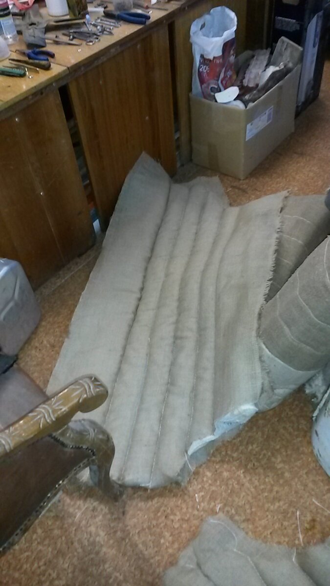

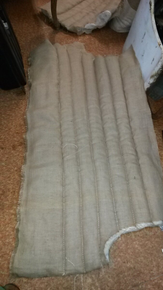

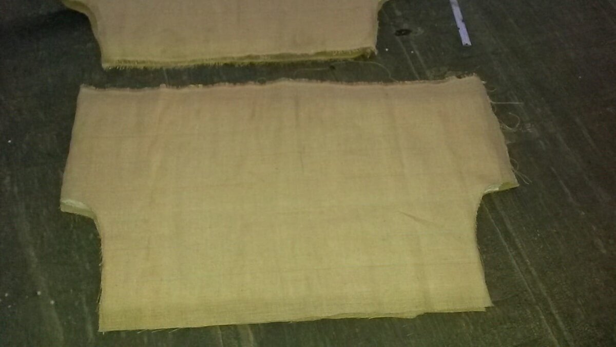

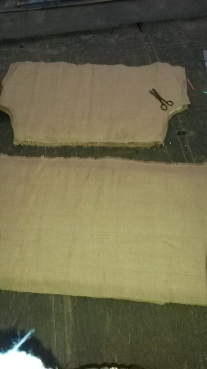

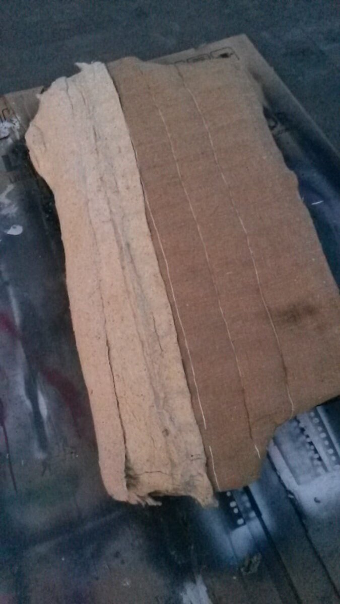

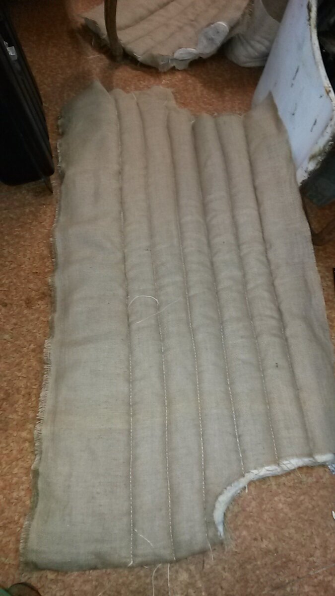

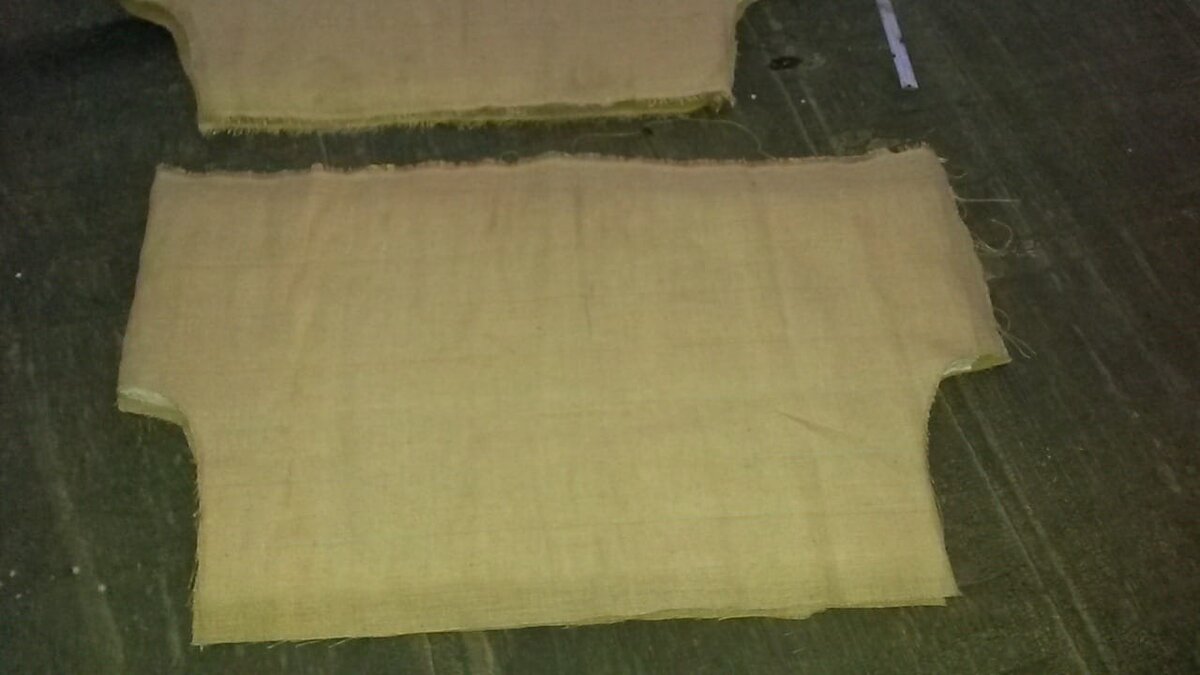

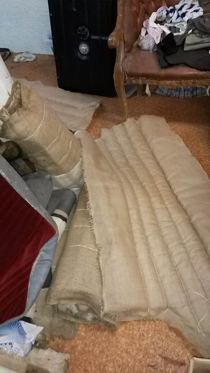

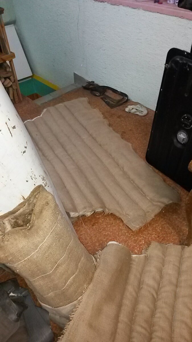

Свозил сегодня матрасики на прострочку. Важный этап по реабилитации заднего сиденья завершён.
4 413
6 645
Ох как это все знакомо)
Все получится, молодец.
Реакции: Холоднов
3 602
когда это закрепишь на каркасах, положи, вдоль , в эти продольные ложбинки, полосы\жгуты ваты или ватина, и рукой, как следует примни её, потом накрой куском мешкавины, просто прехватив ёё по углам, чтобы не убегала.
и довольно сильно проколоти всё это, как следует, черенком от лопаты. или метровой толстой доской Не бойся.
постарайся, добится, чтобы, потом при проглаживании рукой, С ЗАКРЫТЫМИ ГЛАЗАМИ, ты рукой не чуствовал окопы .
Потом, не снимая верхней мешкавины, пришей её вручную, большими сятяжками по периметру, и прихвати, тоже вручную в нескольких местах посередине.
толстой ниткой, кривой иглой.
Удобно сделать из спиц, от зонтиков.
Там они, уже с ушками.
Примерно так , но сильно не затягивая, чтобы опять не получились воронки.
Реакции: nikolajivanych и Pika

Завтра напомни, ещё посоветую.
Никому , Ни в коем случае, не воспринимать мои слова, как аксиому.
Каждый Мастер, делает по своему.

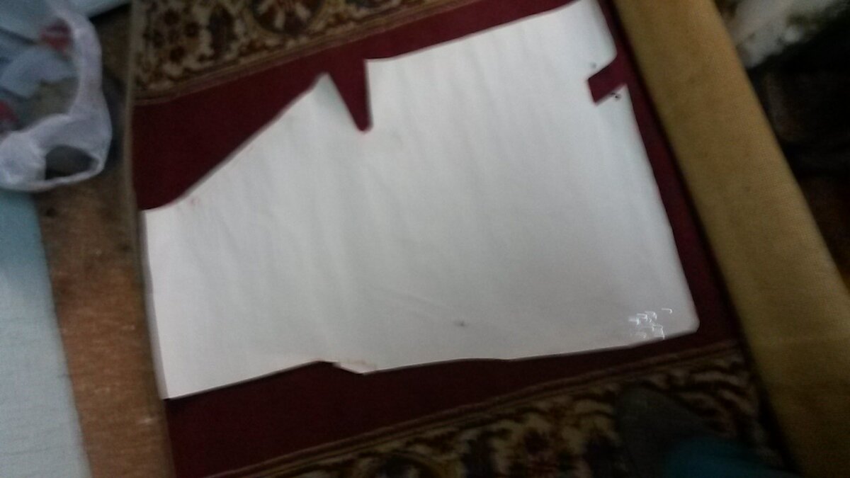

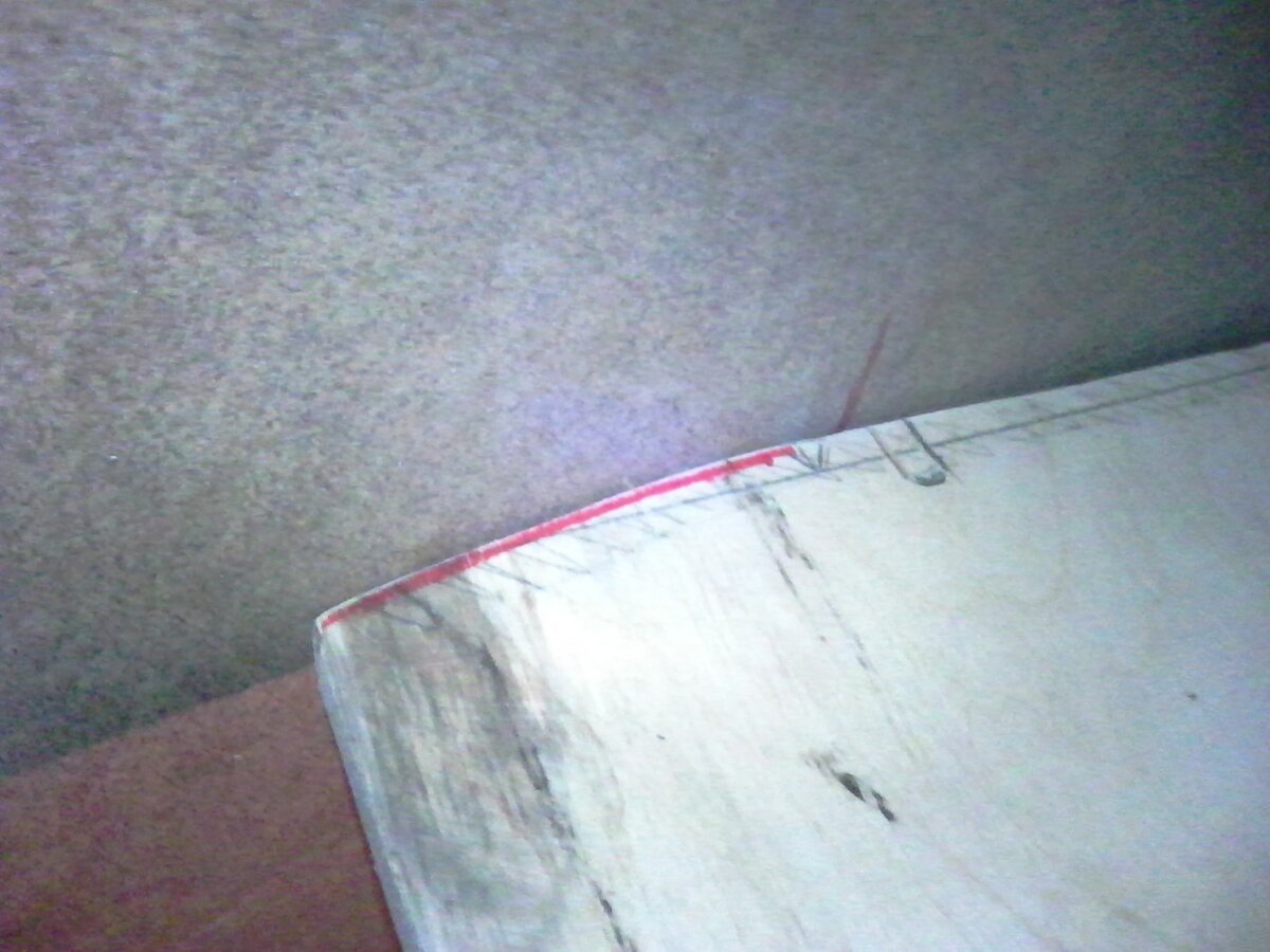

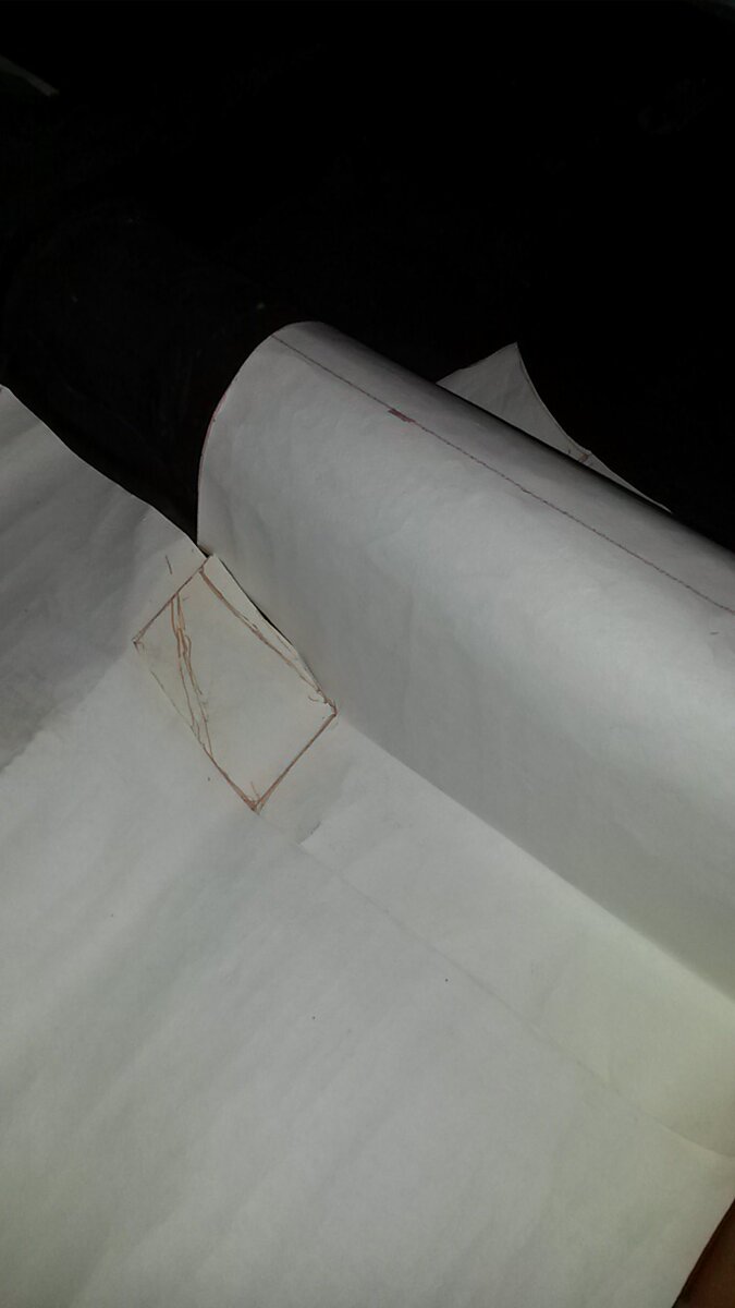

3 100
5 927

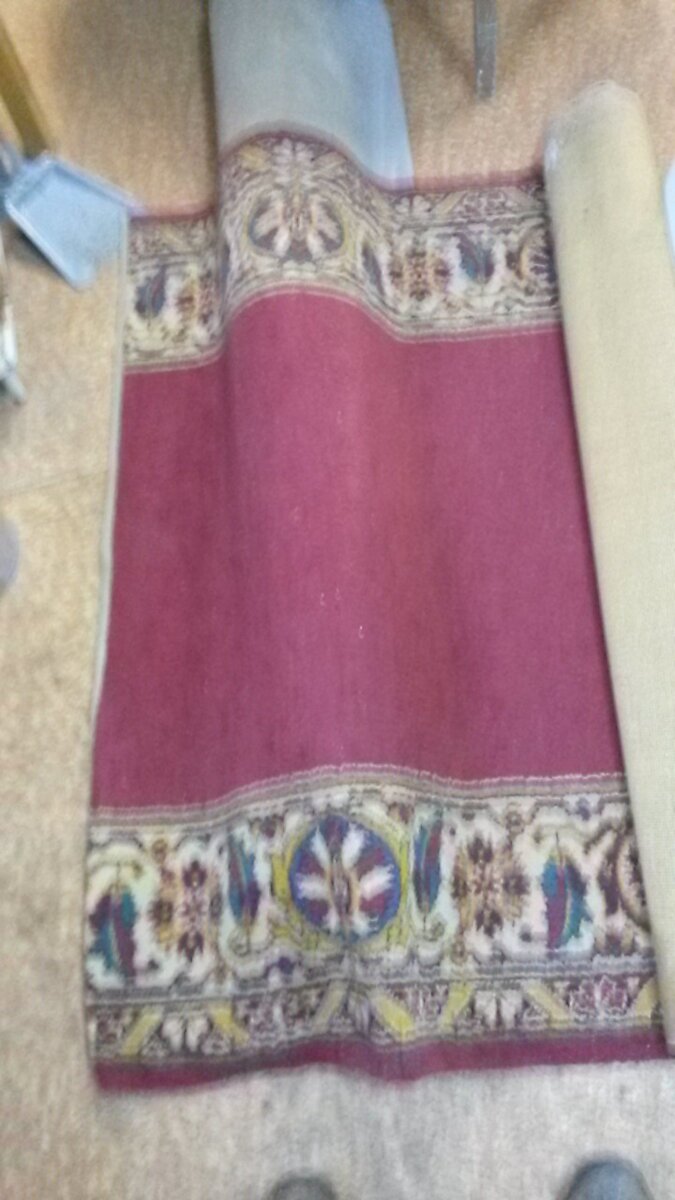

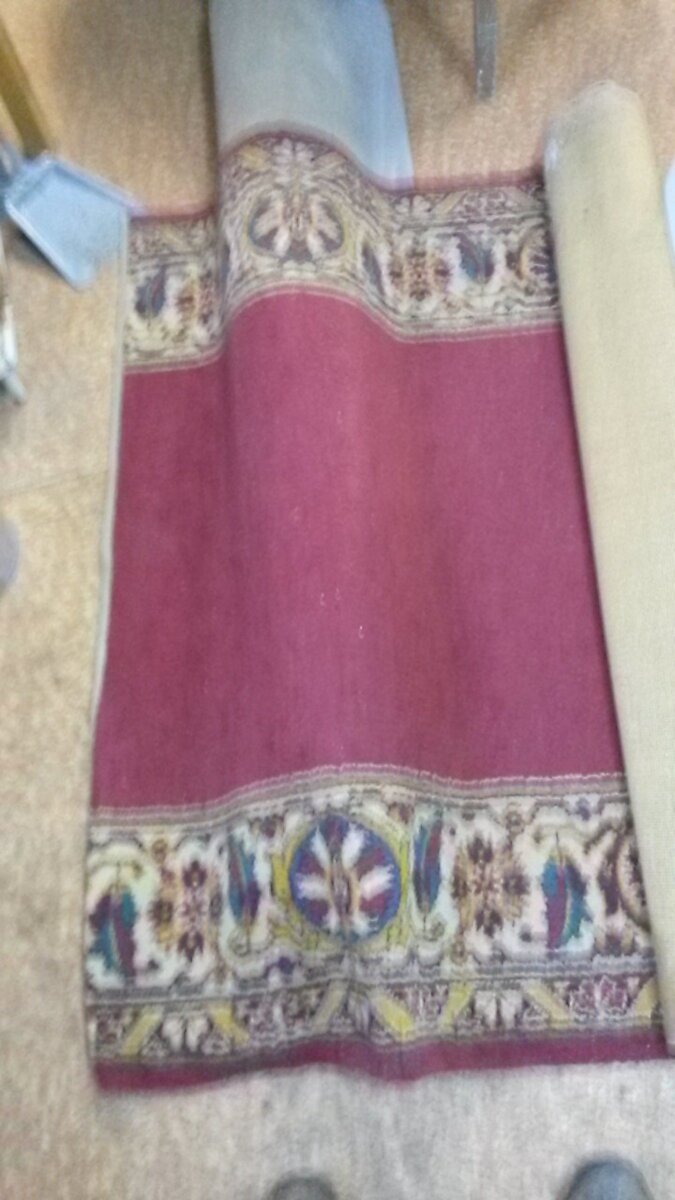

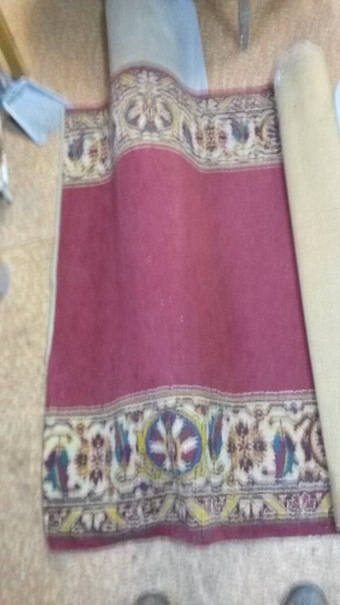

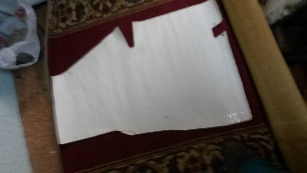

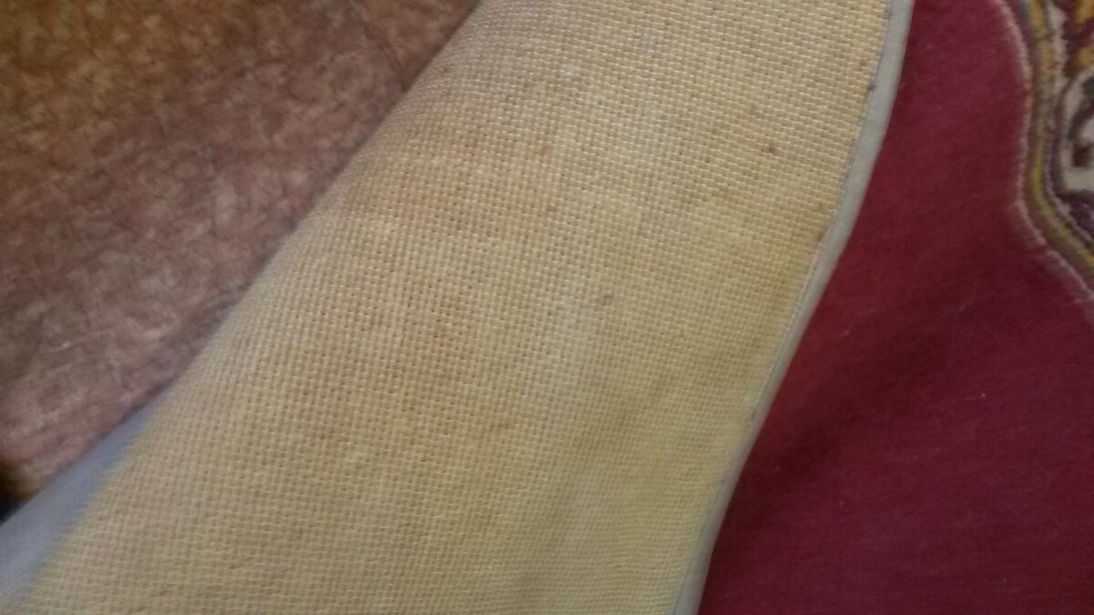

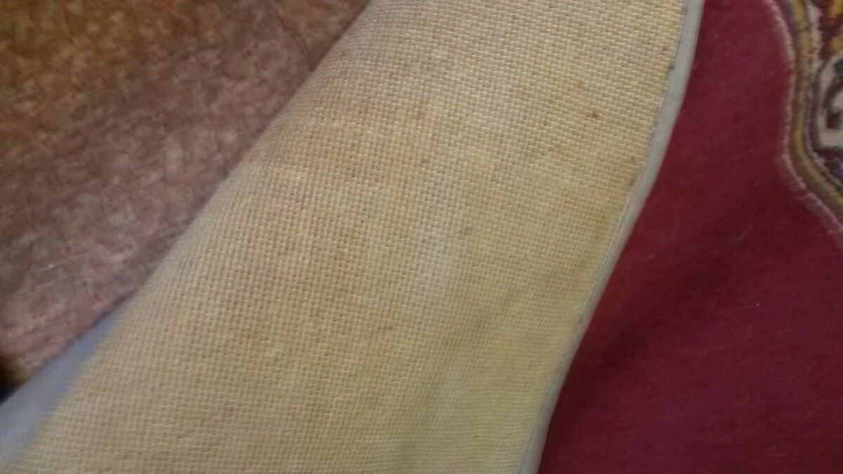

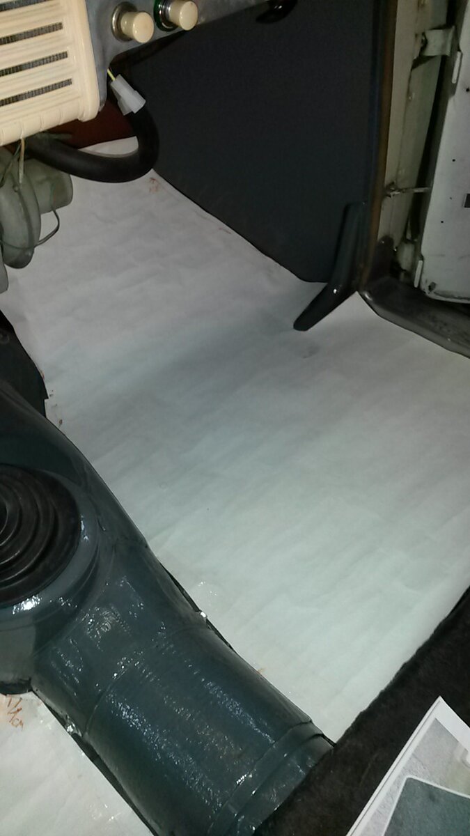

Продолжаю заниматься ковриками. Лекала доделал. Перехожу на перенос размеров на бабушкины "кремлёвские дорожки". Натур продукт СССР однако!
