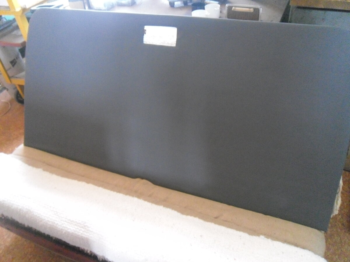

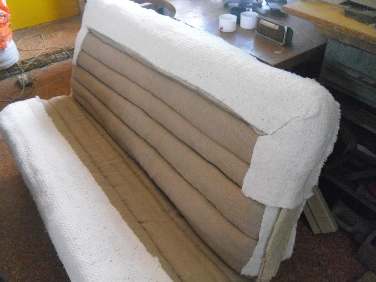

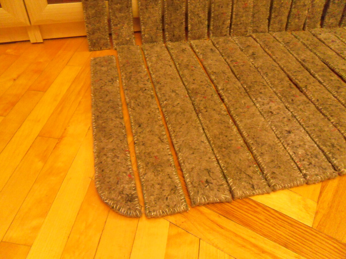

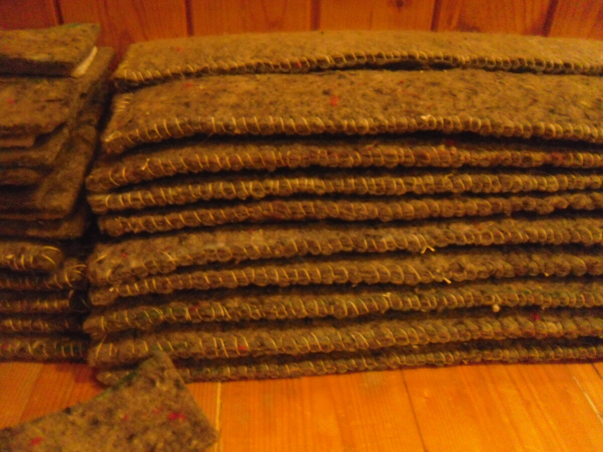

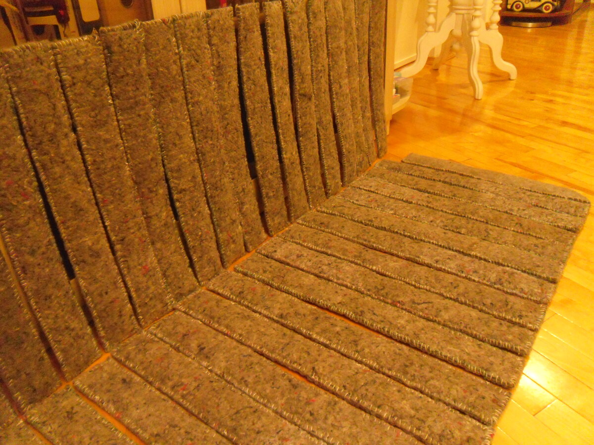

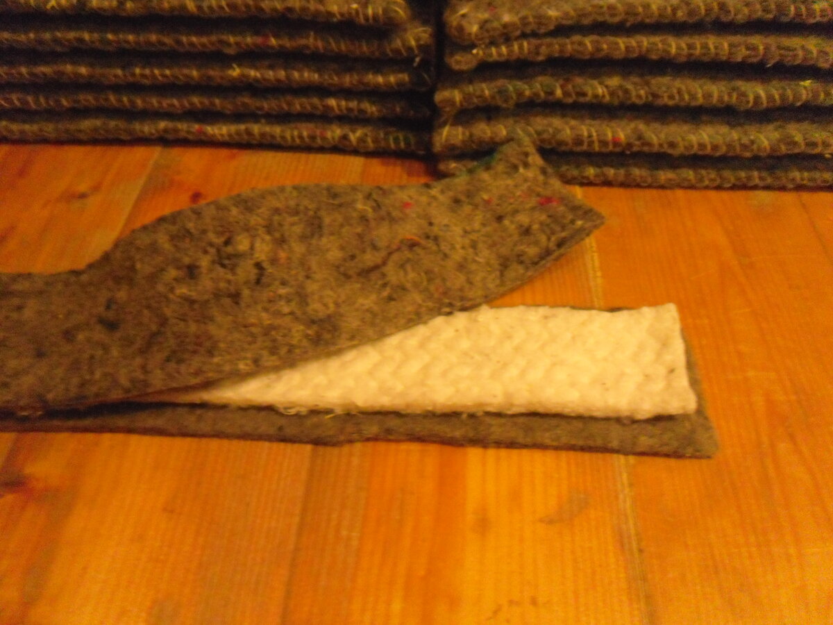

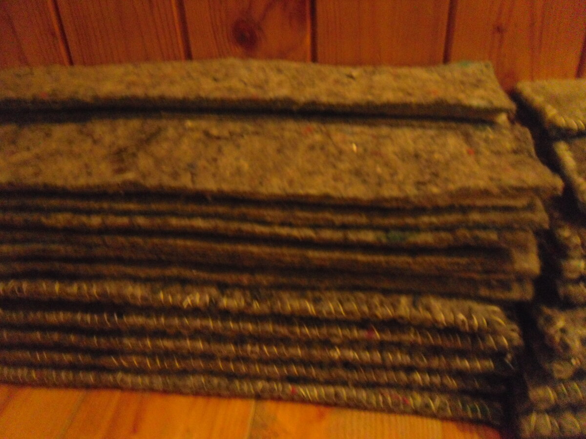

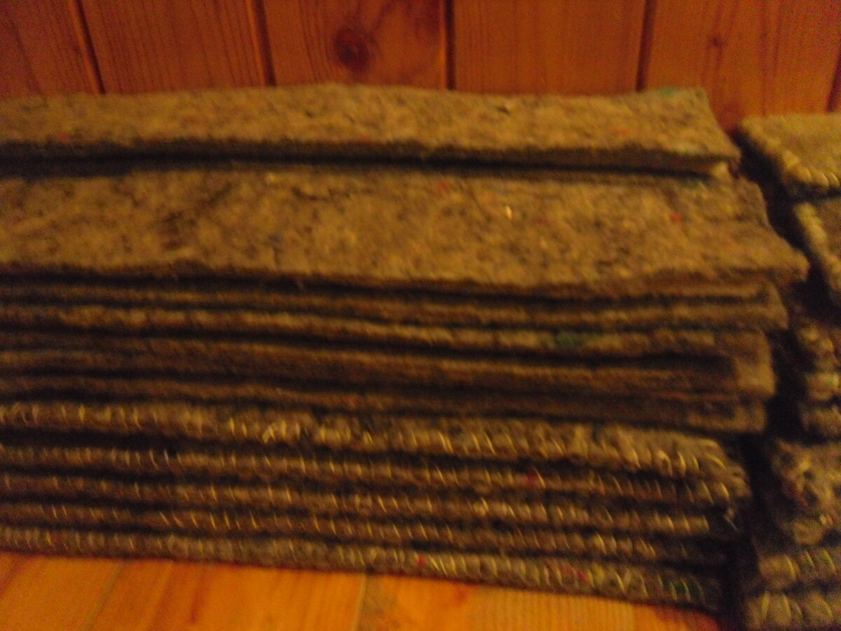

Верх наконец-то посадил на стяжки по "Фен-Шую". двигаюсь дальше.

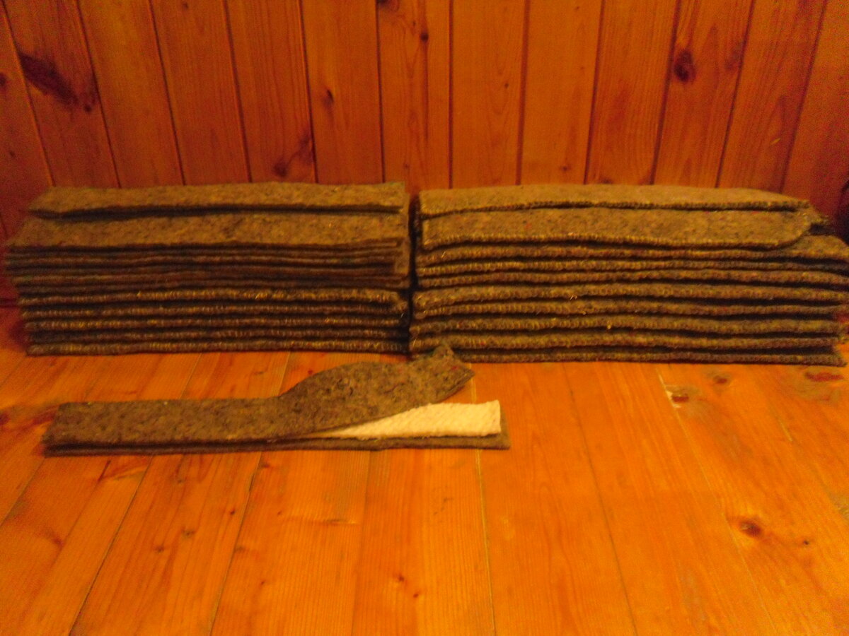

Немного двинулся вперёд. Переделка мелочёвки.

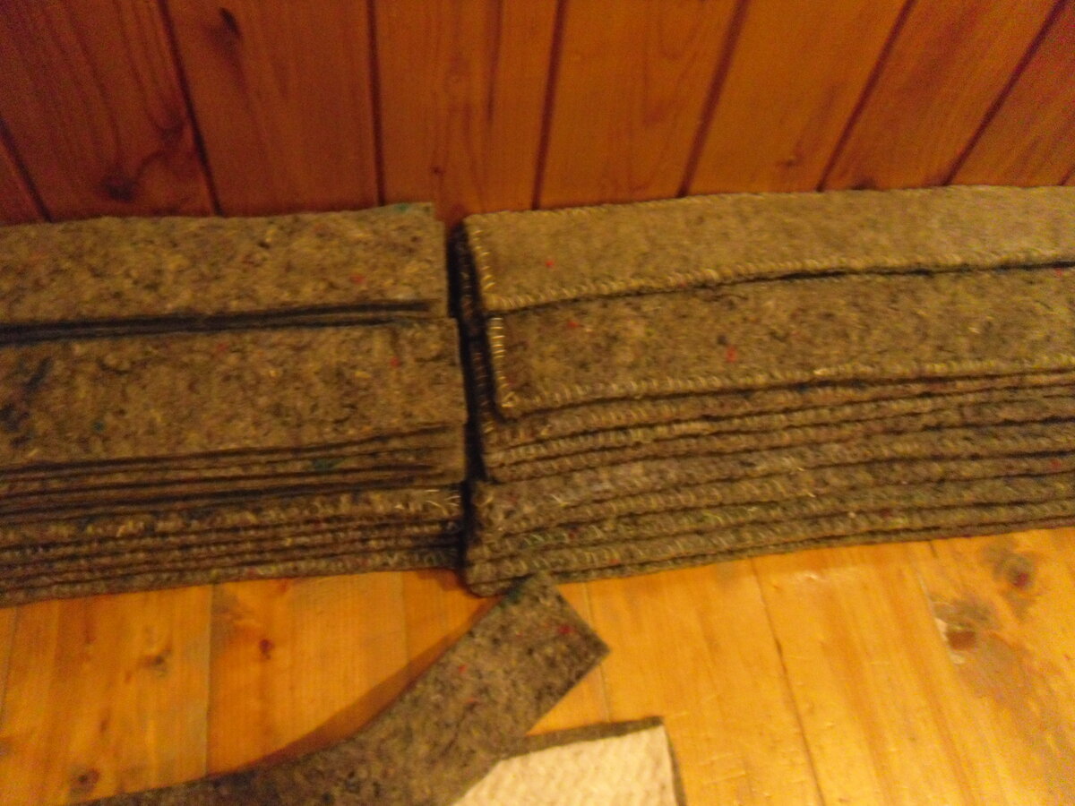

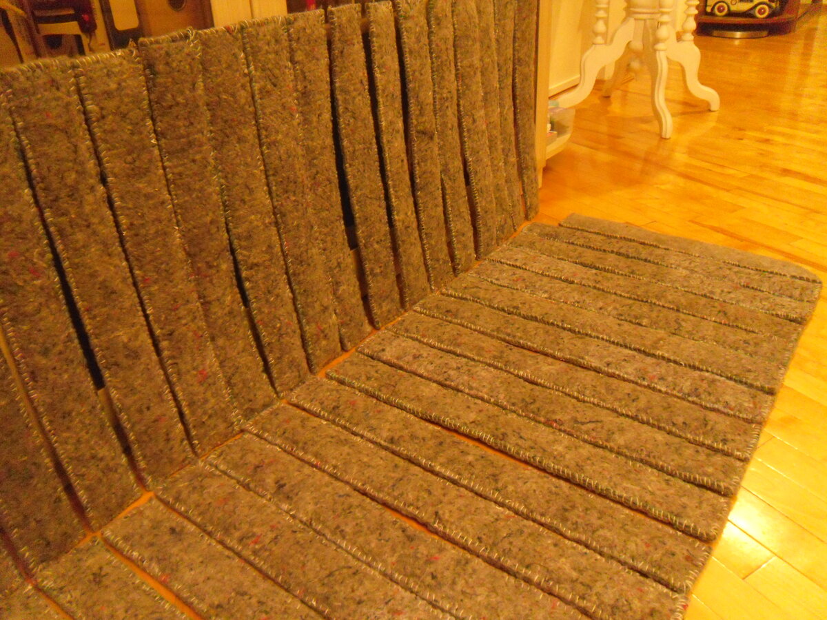

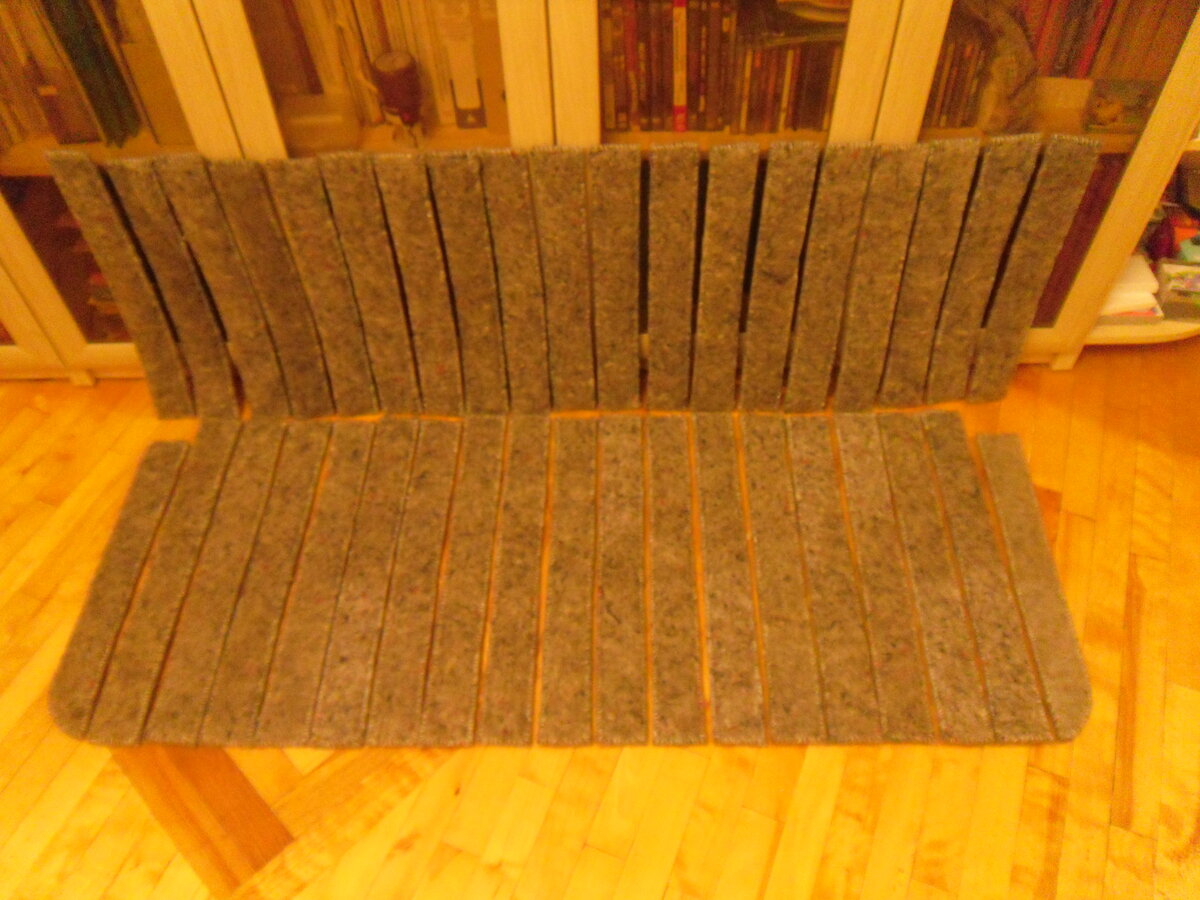

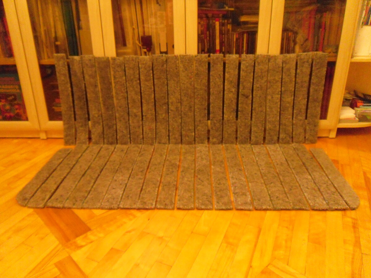

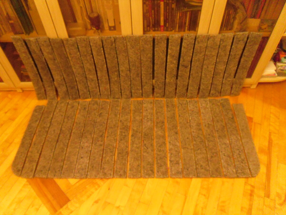

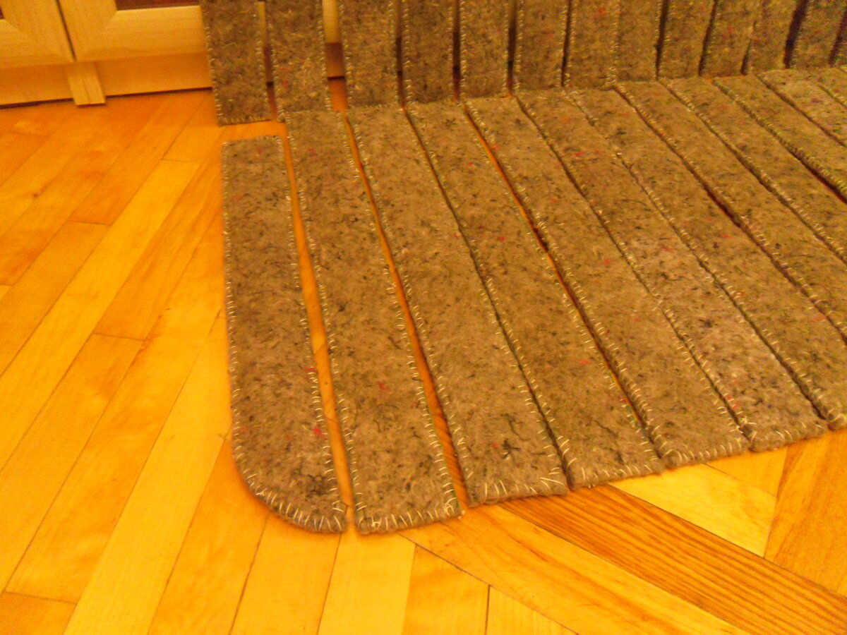

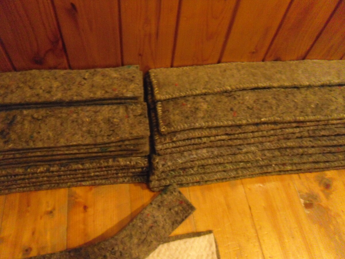

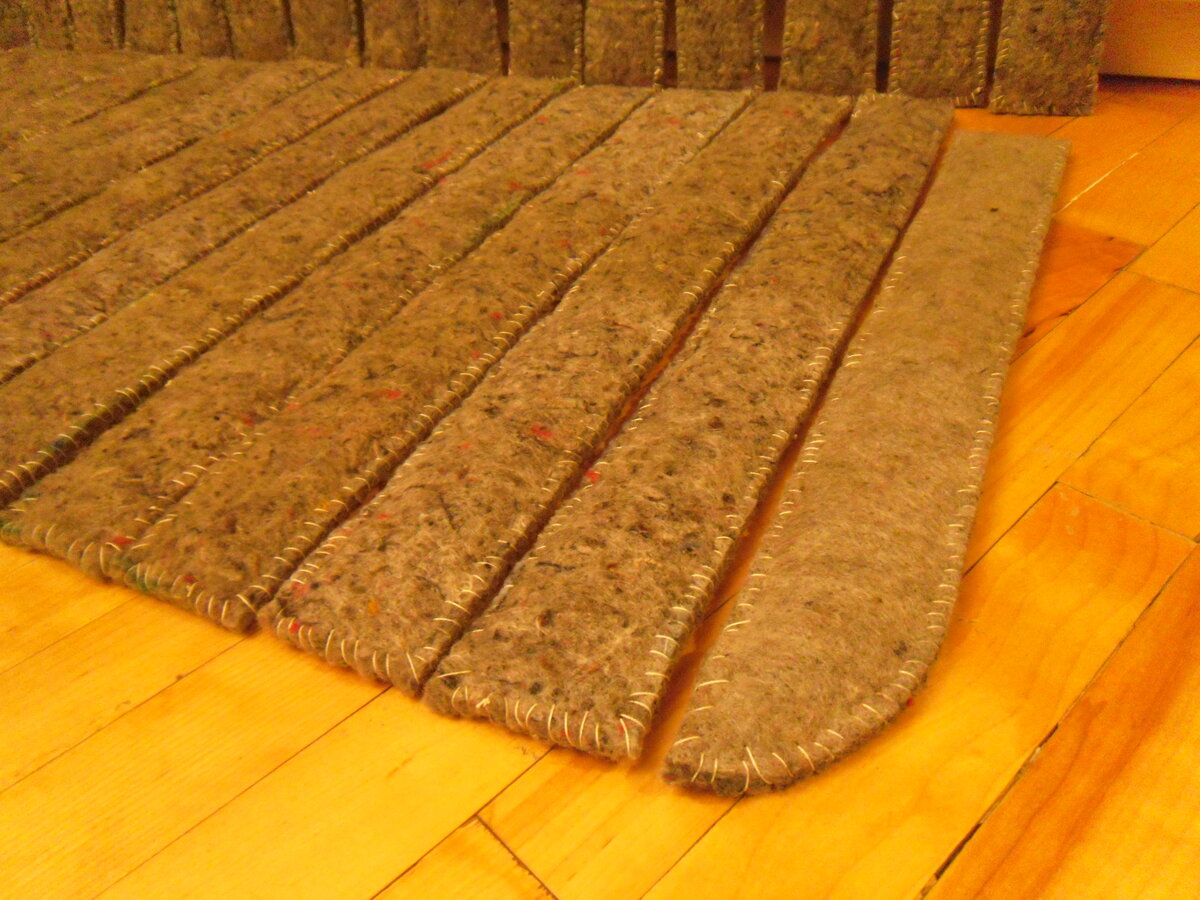

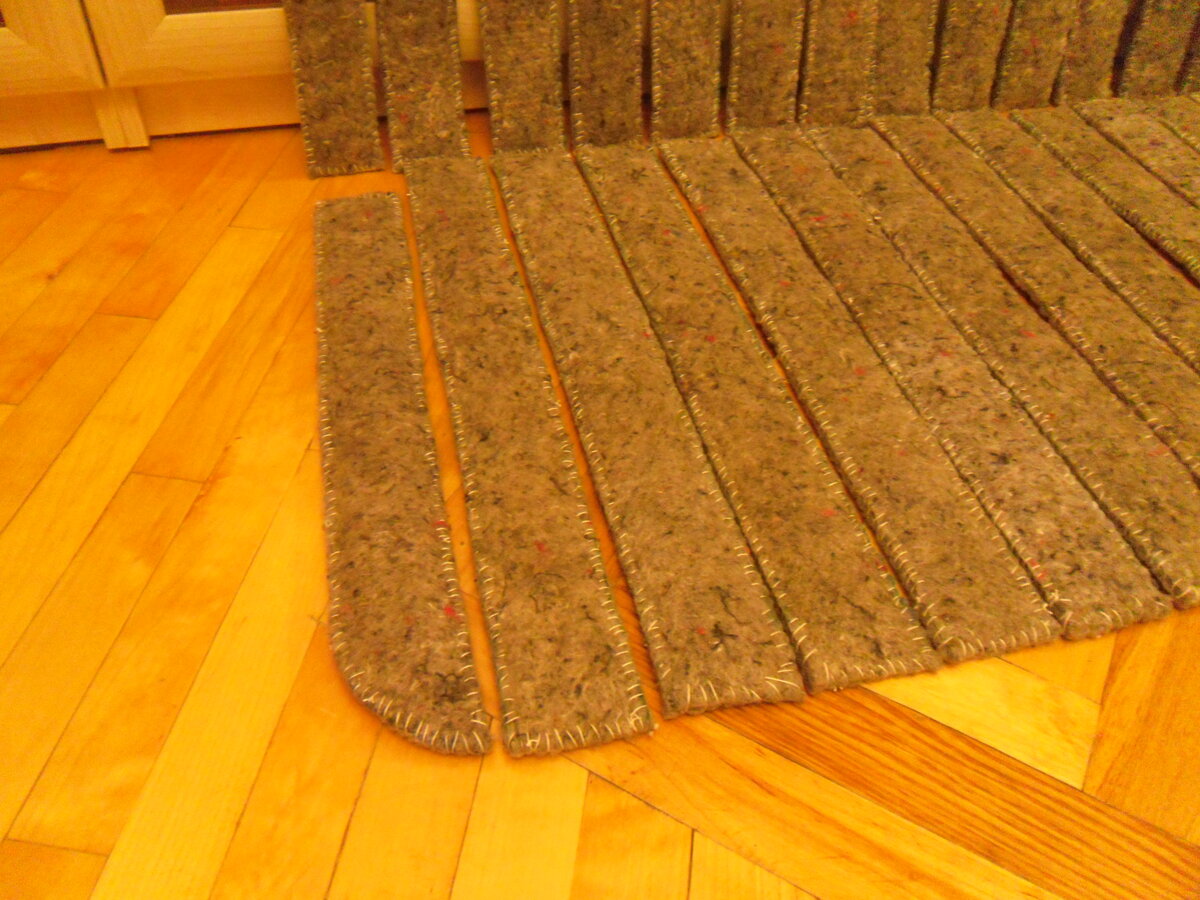

Самое интересное, сам шью заготовки батонов. Фото позже. Это маньячно - 38 штук на переднее и 38 штук на заднее🥵
4 475
6 913
Приятно смотреть как дело движется своими руками 👍
Про шитье батонов в штуках не понял.
Шьется обшивка карманами и набивается до батонов, а ты как делаешь?
3 225
6 371
Посовещались предварительно с мастером, он делал так ранее - отдельные батоны, когда обшивал старые мерседесы. Всё показал. Отдельно не фотографировал, дошью на переднее сиденье комплект, тогда выложу.

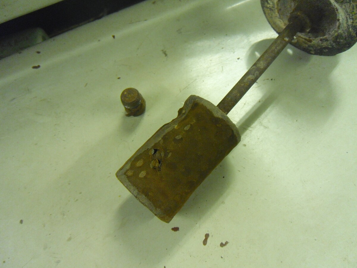

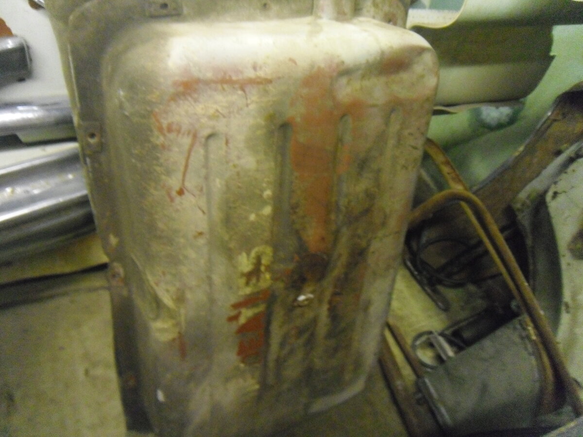

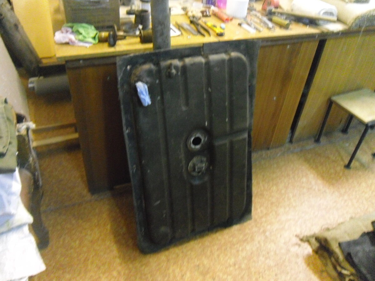

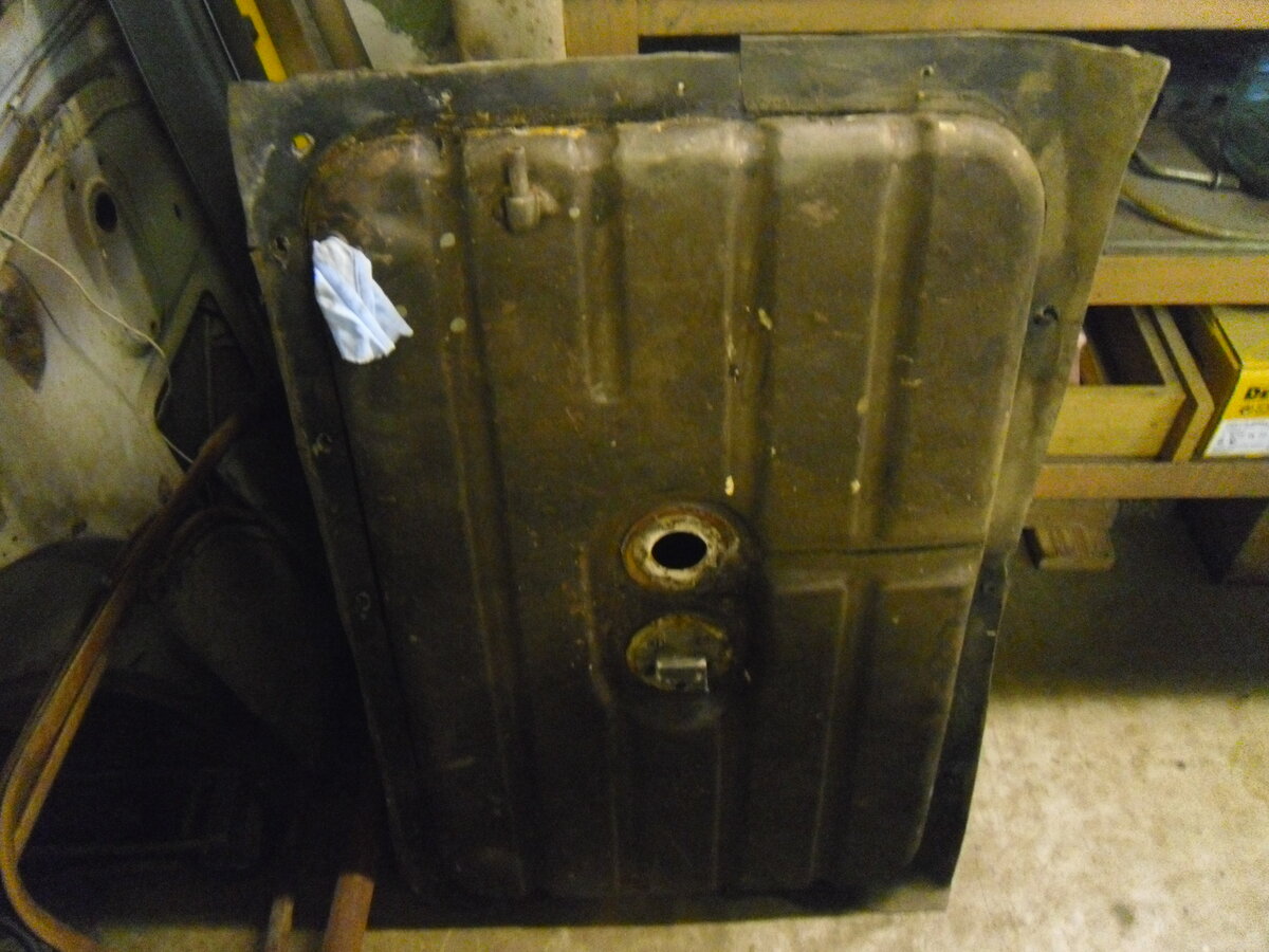

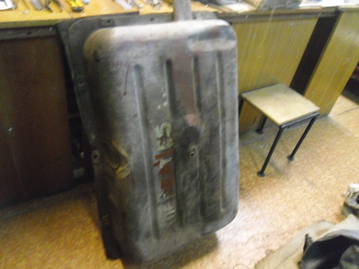

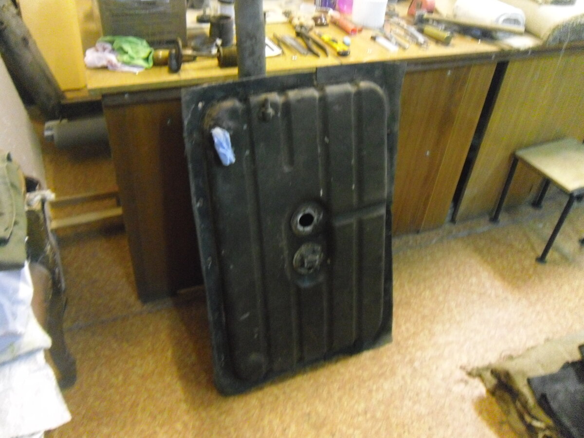

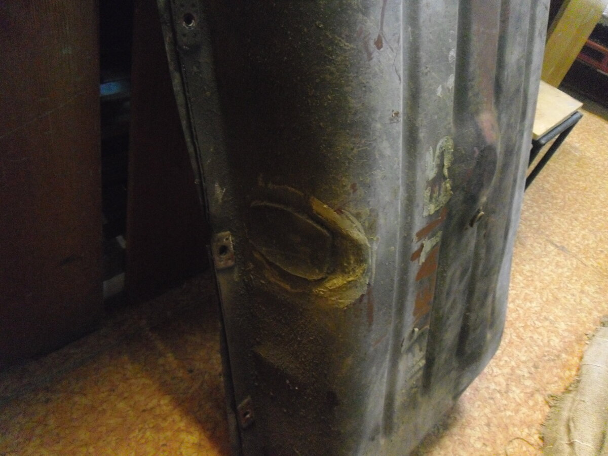

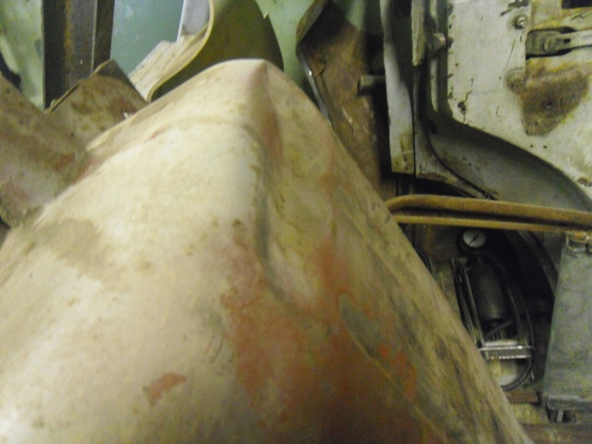

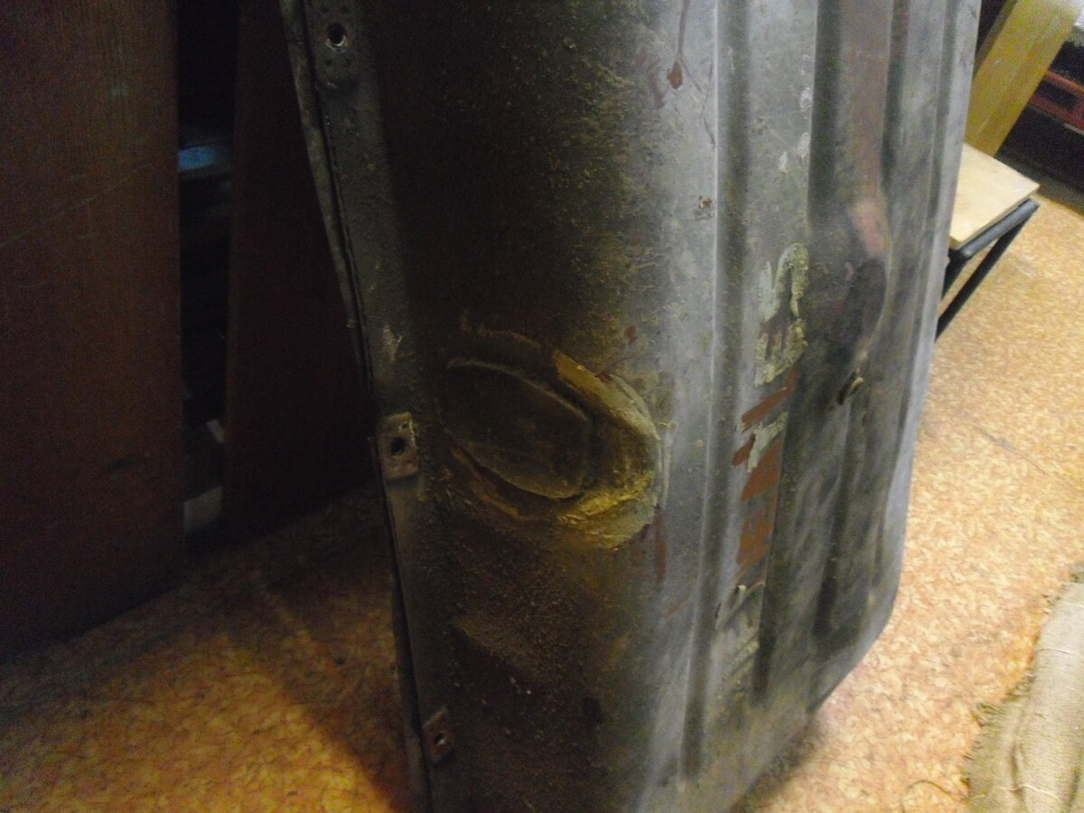

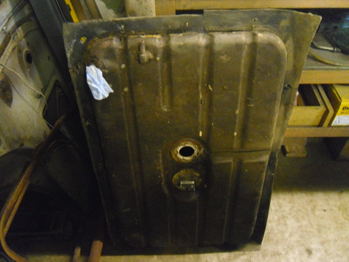

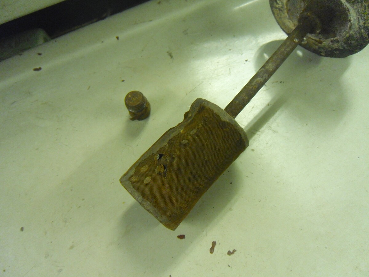

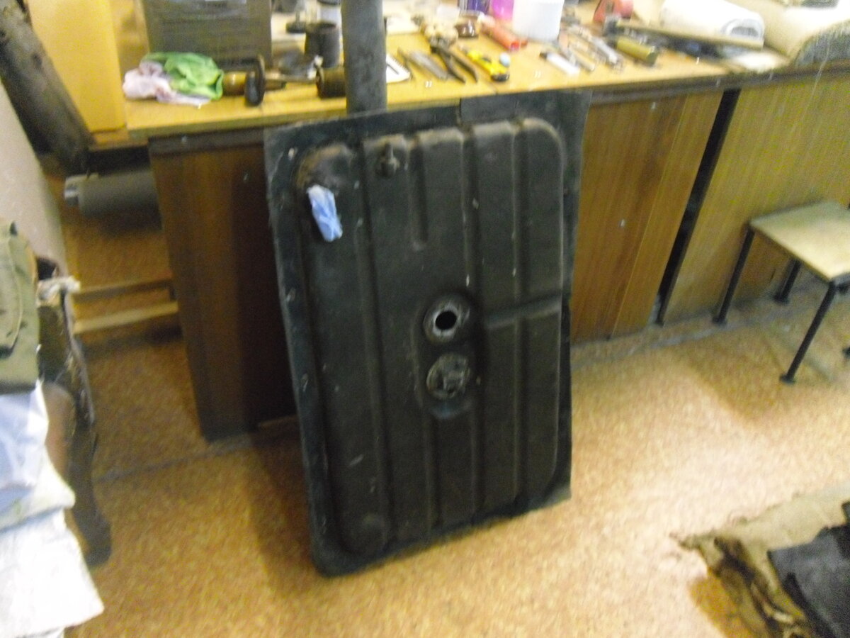

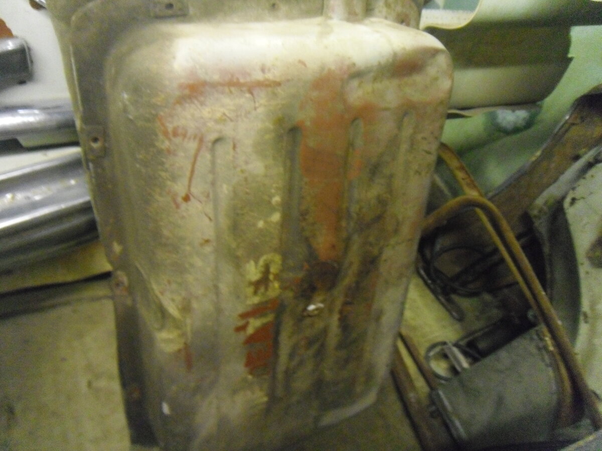

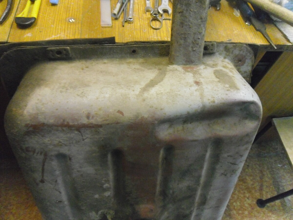

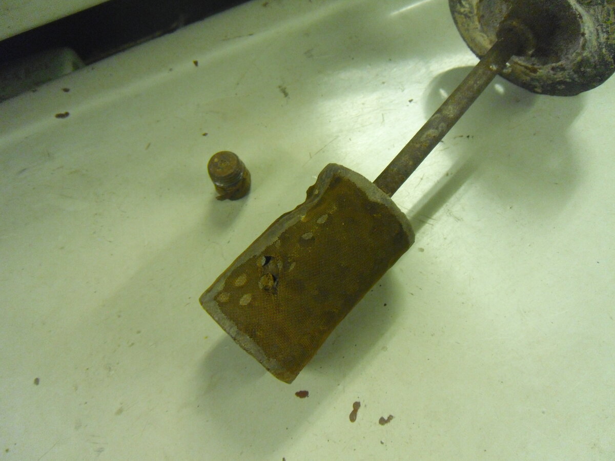

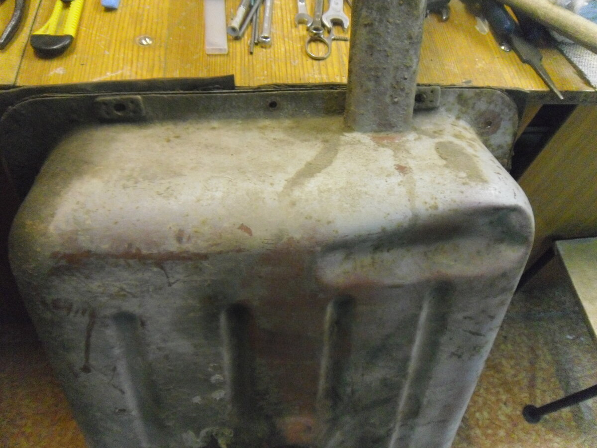

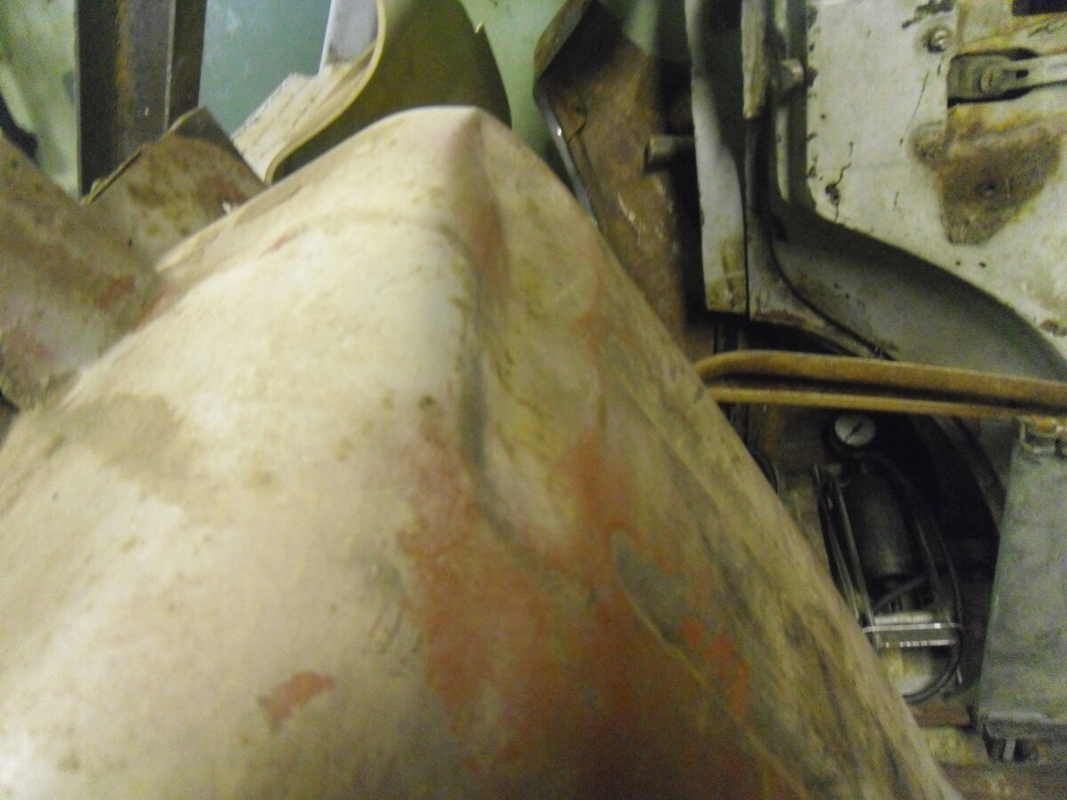

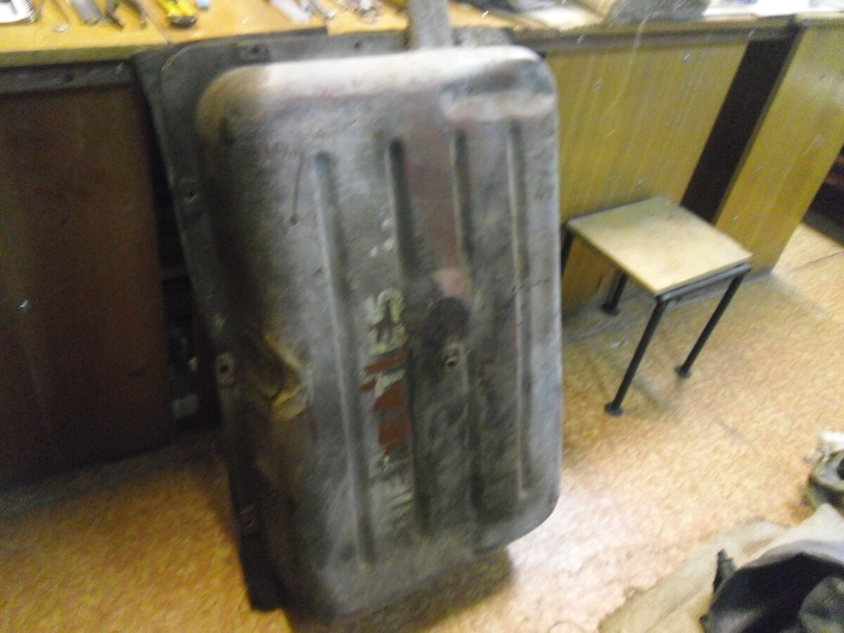

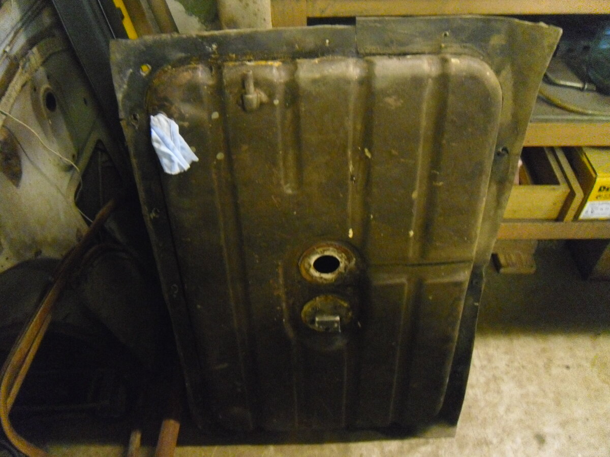

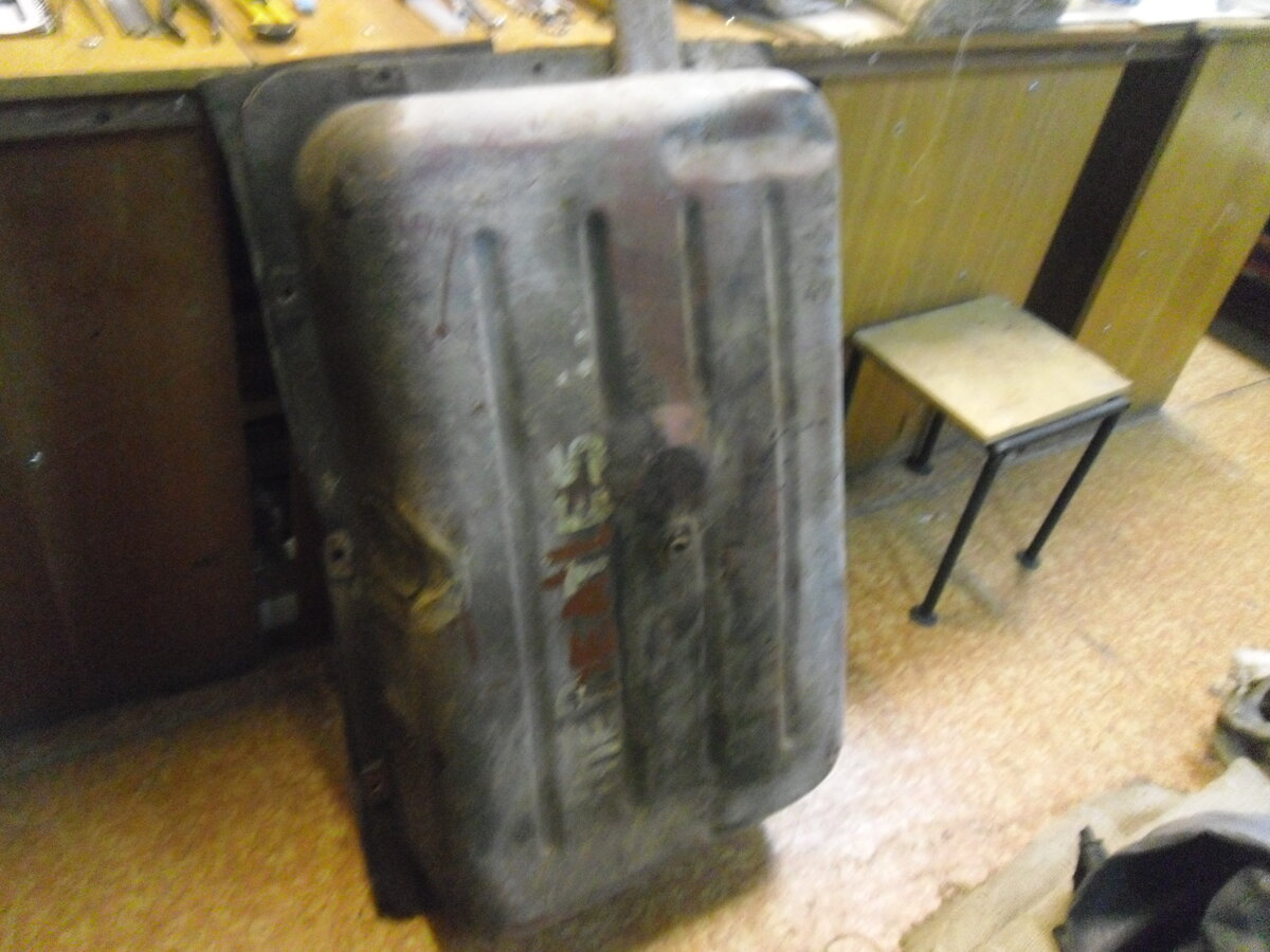

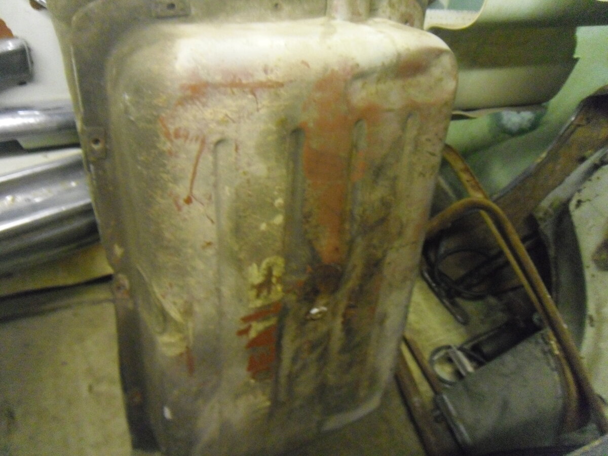

Pika подскажи пожалуйста по бензобаку. Я его снял, он оказался в очень приличном состоянии. Единственное внутри перекатывается немного ржавчины. Его можно промыть водой под давлением? и потом ещё паром - и достаточно. А то попросил соседа спотером вмятины вытащить - он боится, что рванёт.
Читал ещё, что баки для уменьшения ржавления заливают несколькими литрами обезвоженного масла нагретого до 105 градусов и поворачивают, что-бы все стенки смочились маслом и устанавливают на место, но не понял а после обработки маслом - снова бензином промыть или сразу бензик заливать?
Реакции: serGS
4 475
6 913
Покажи обязательно батоны, интересно.
По баку скажу только одно - чистил, внутрь накидал гаек и шарохал его с водой, пока чистая не пошла. Потом магнитной указкой выловил гайки.

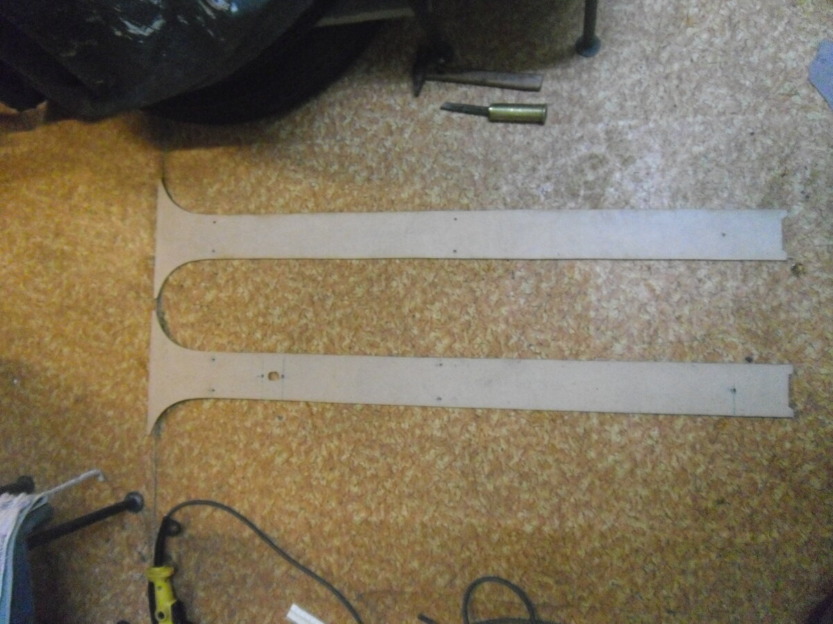

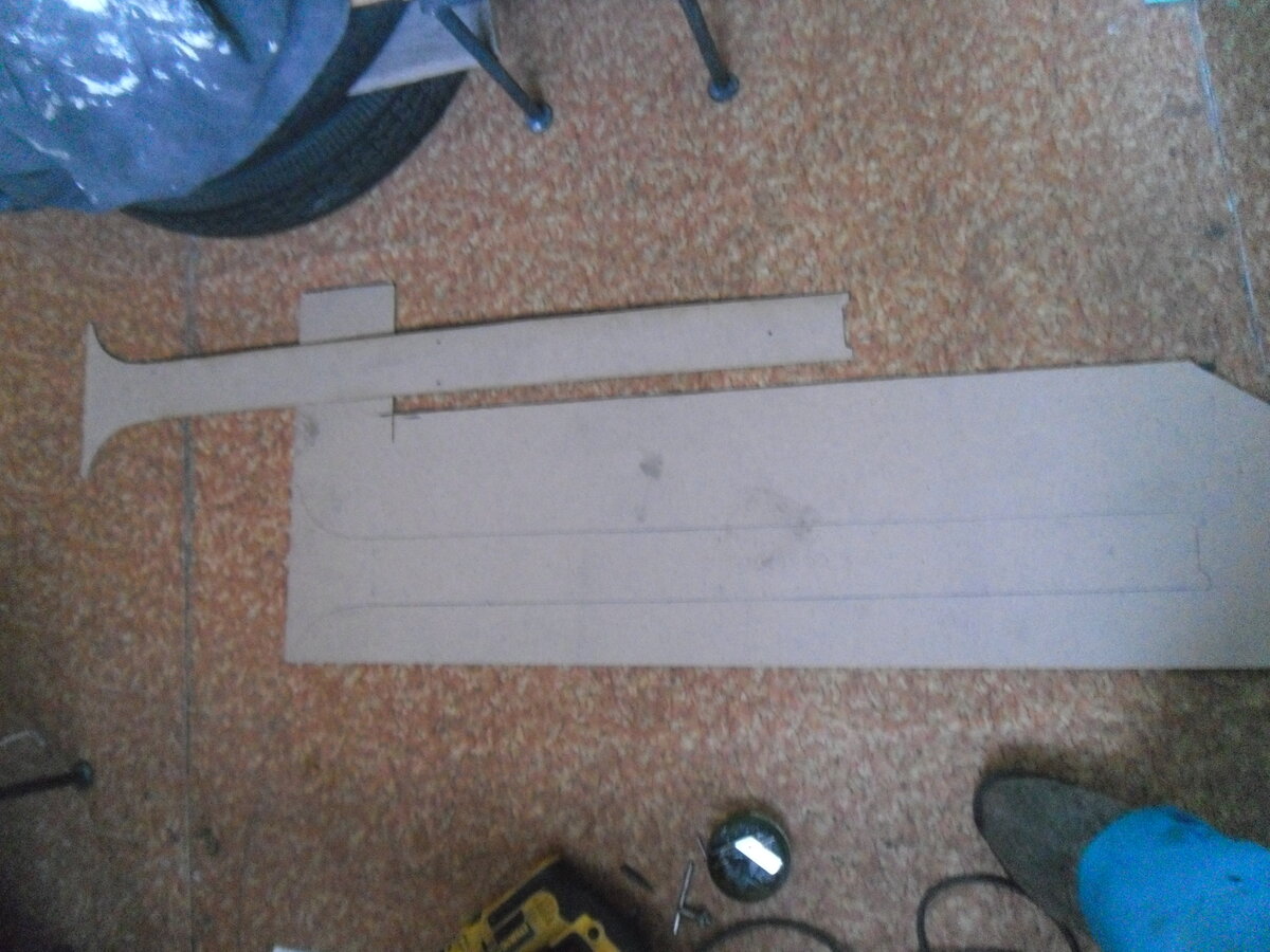

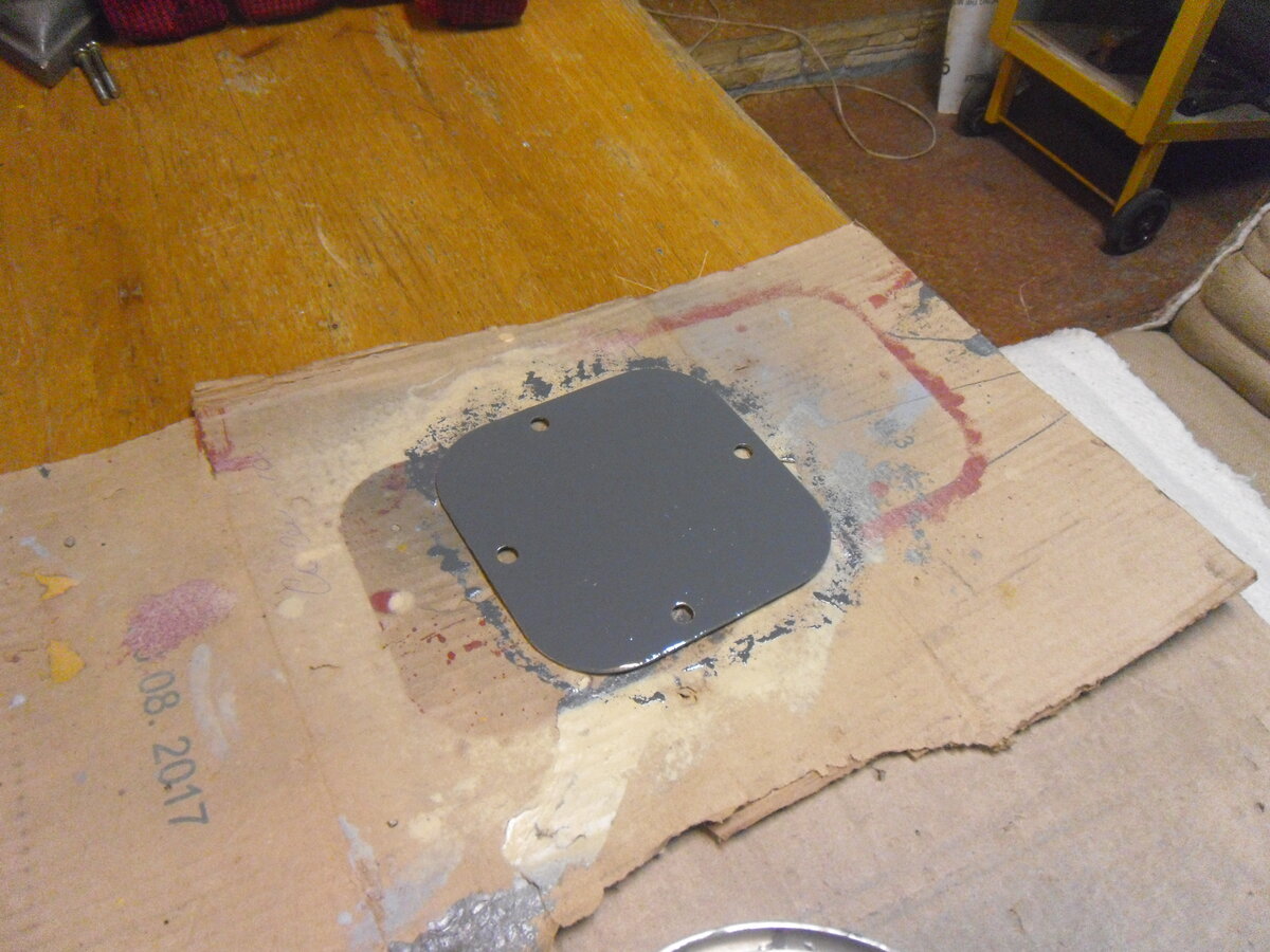

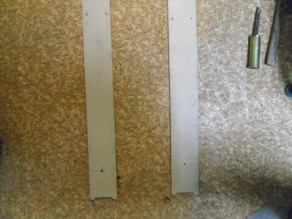

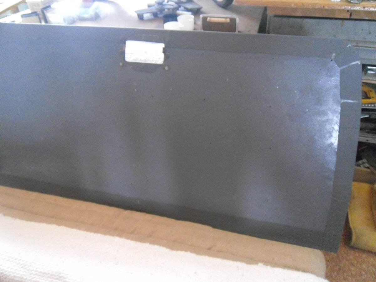

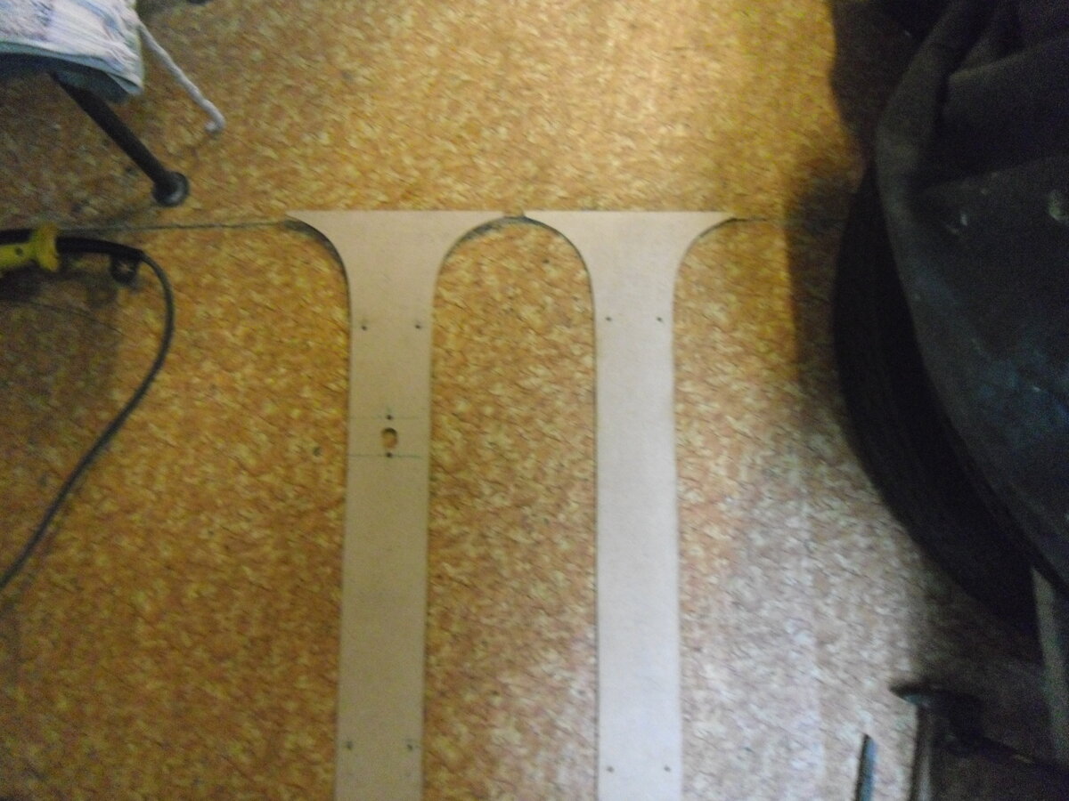

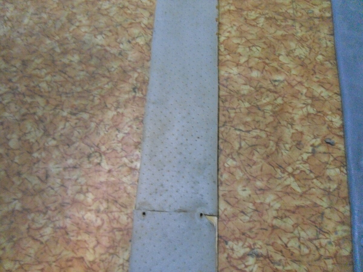

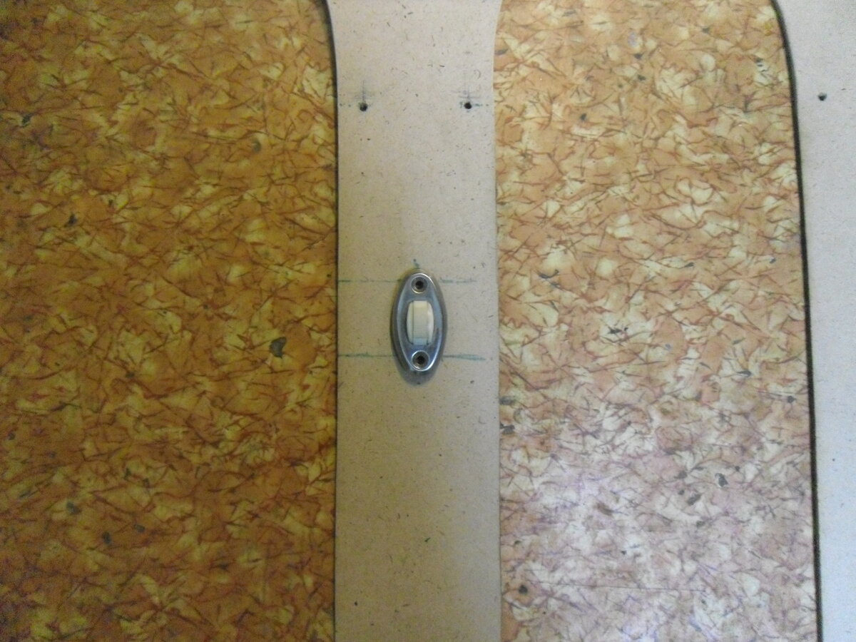

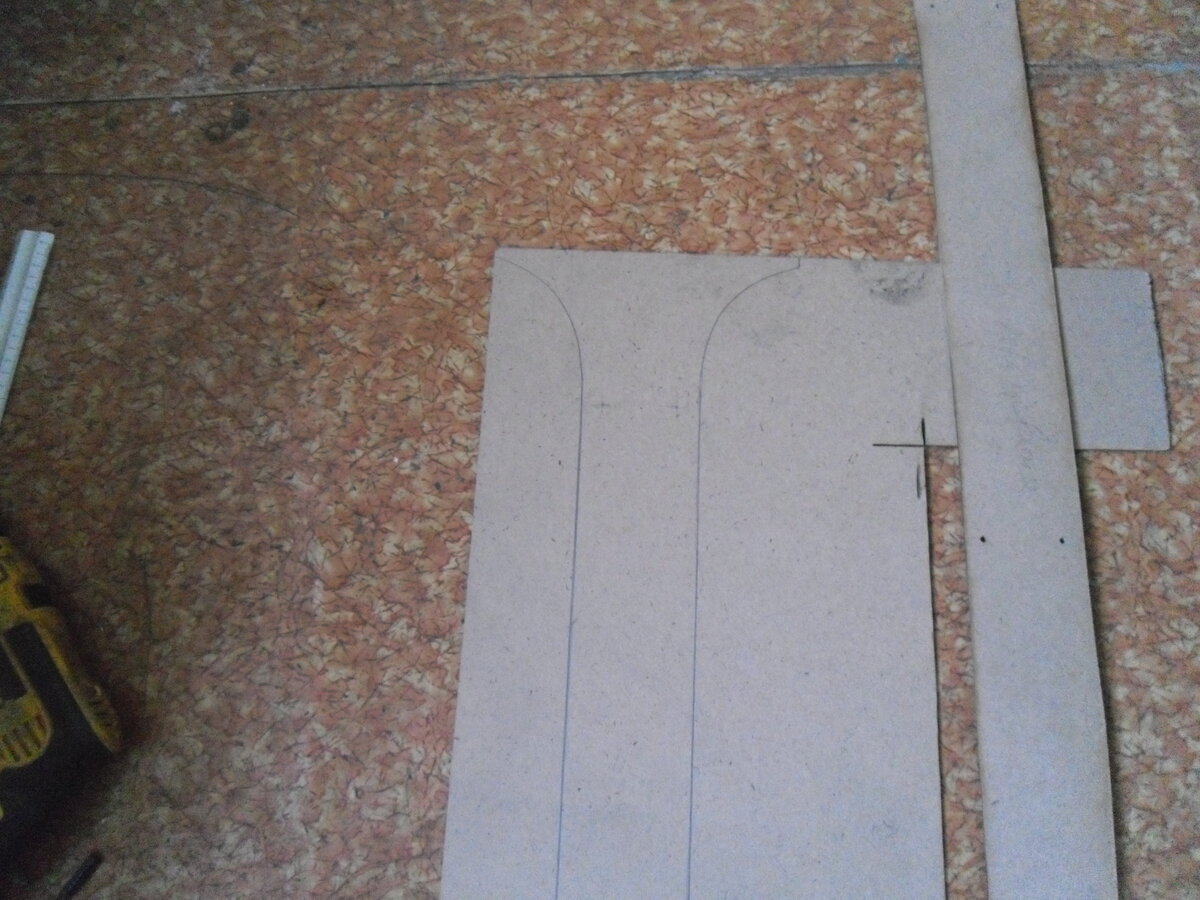

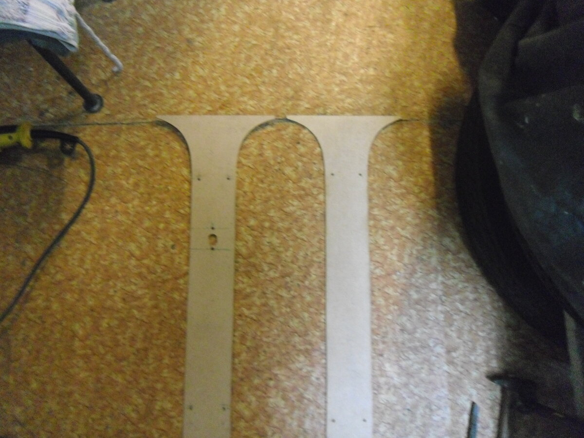

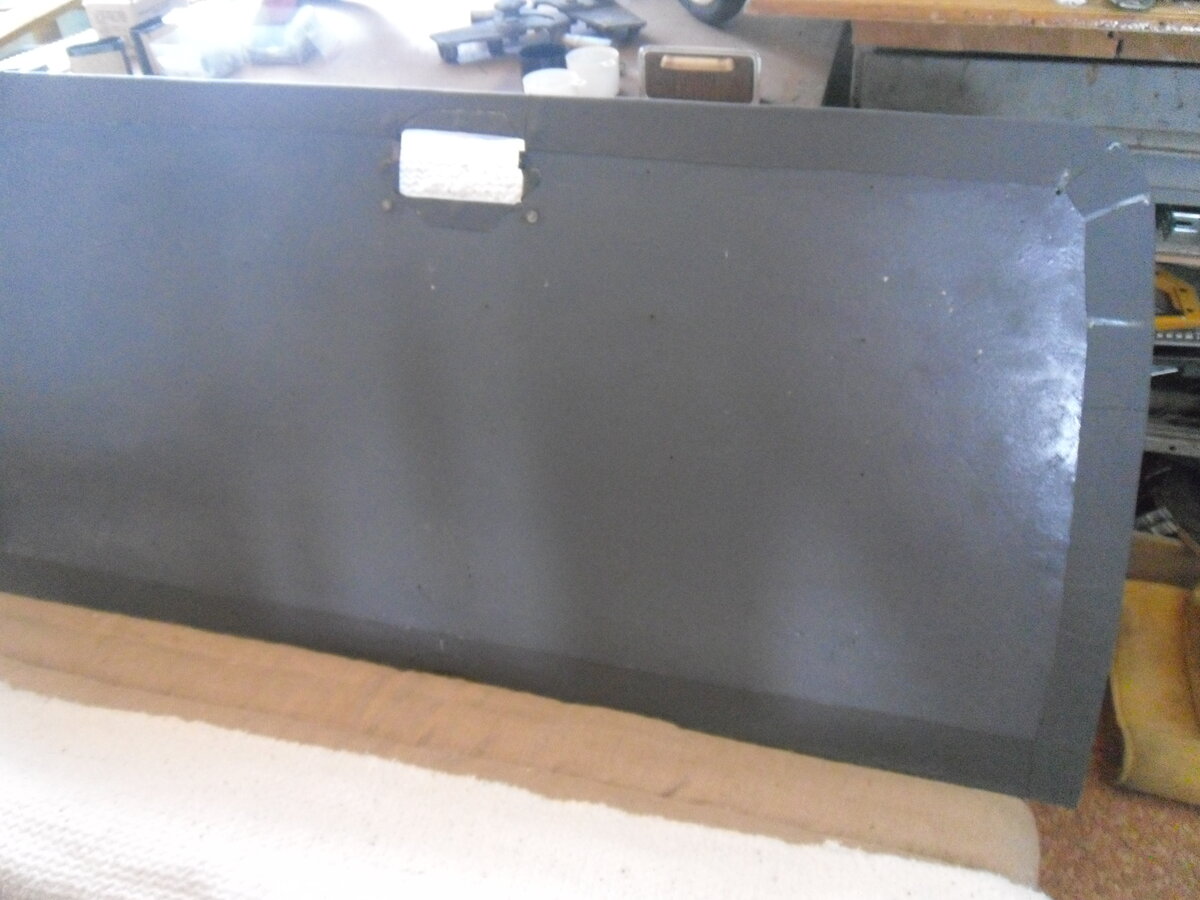

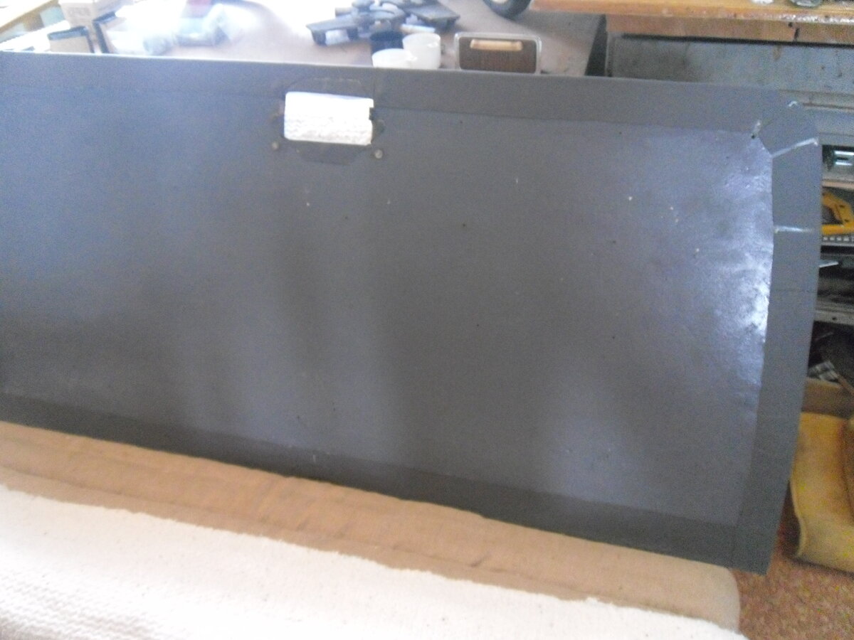

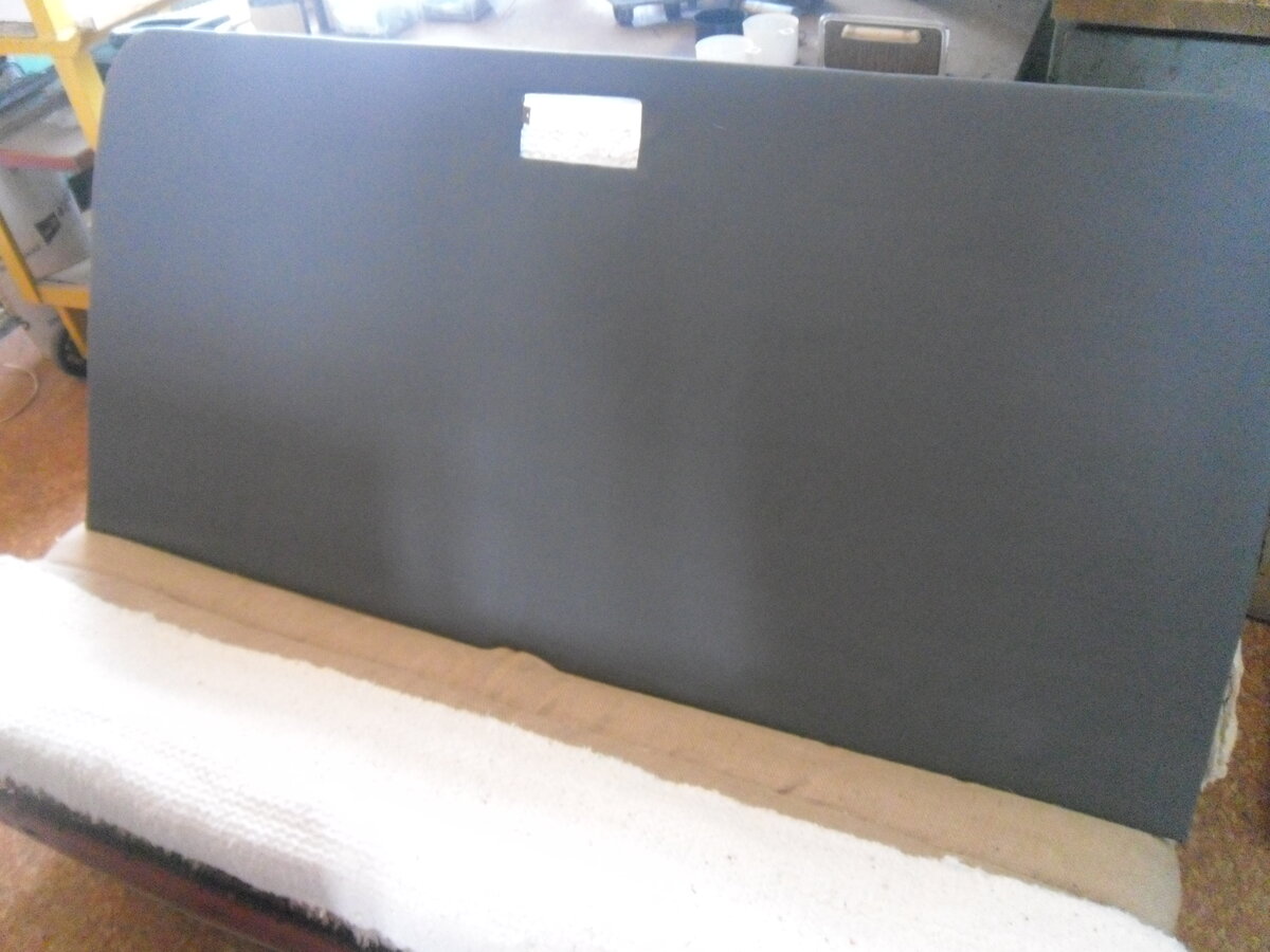

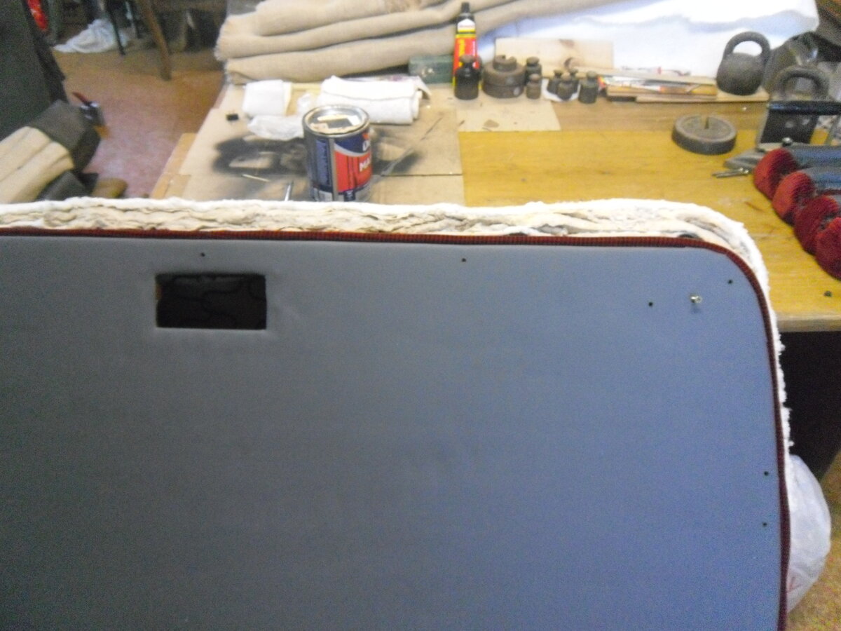

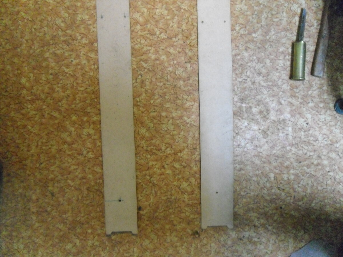

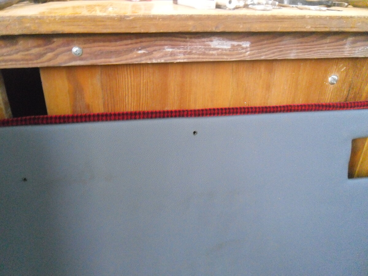

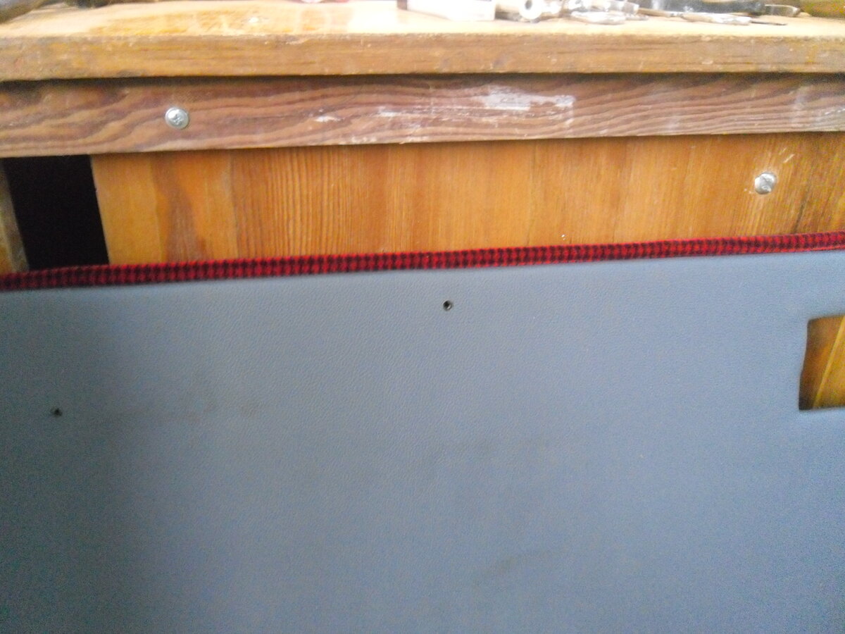

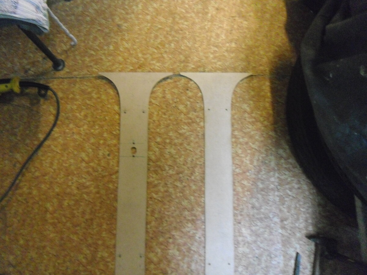

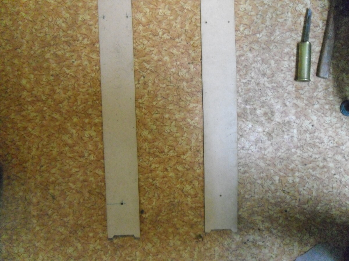

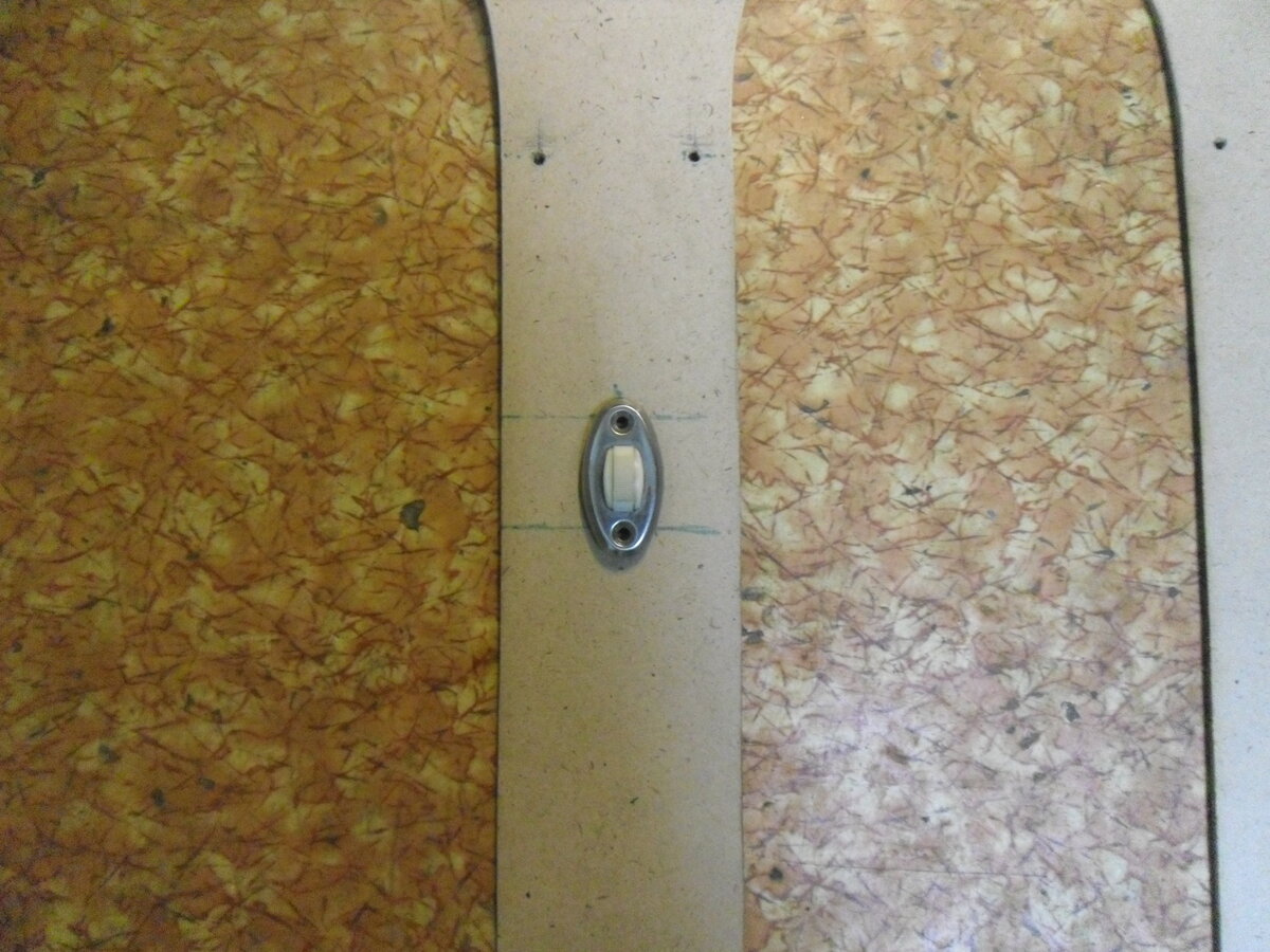

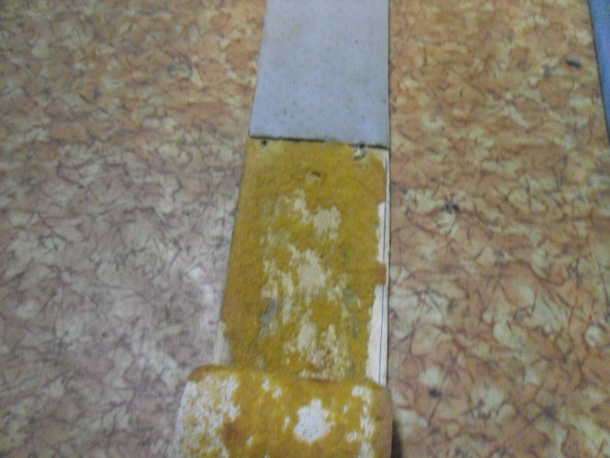

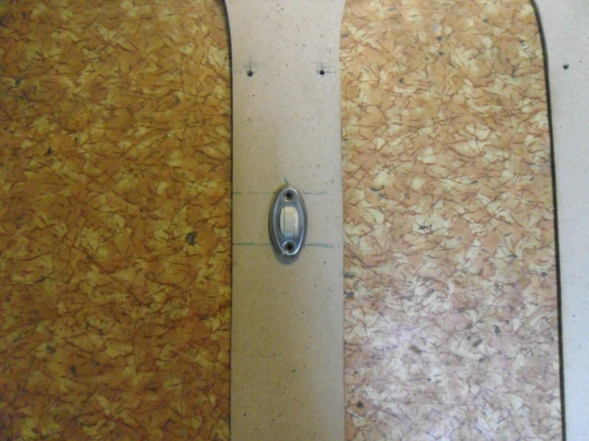

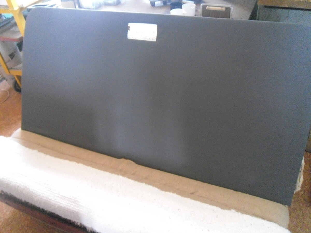

Дырки под саморезы, не забыл предварительно пробить в картоне.??
Чтобы они идеально точно, соответствовали отверстиям в трубе.
Иначе, сверлить будет очень трудно.
и ткань, и ватин под ней, всё время желают намотаться на сверло.

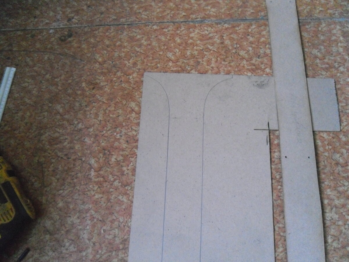

Вижу, в картоненет дугообразного небольшого выреза снизу посередине., -- по нижней горизонтальной линии.
может не встать.
Туннель будет мешать.
Реакции: СЭМ
3 225
6 371
может не встать.

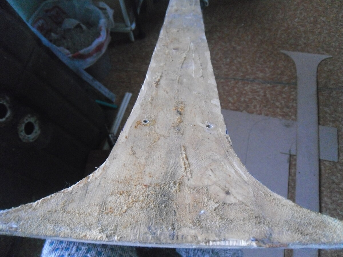

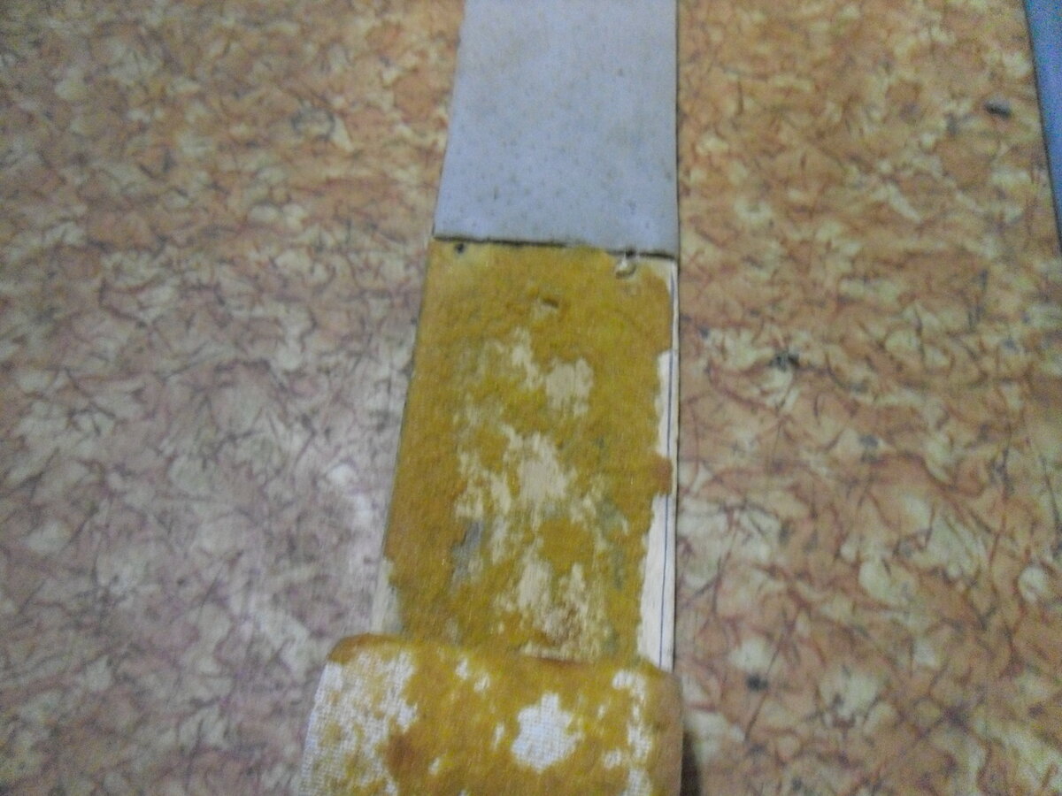

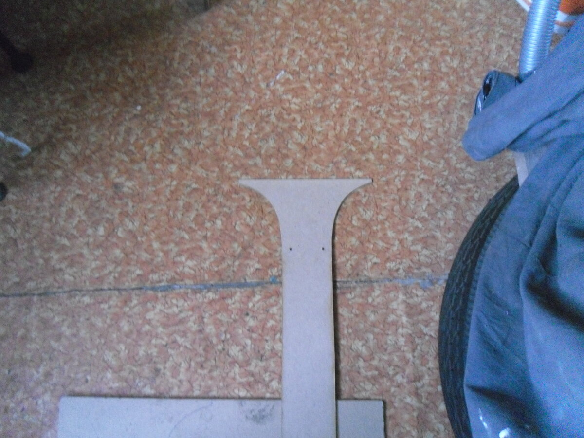

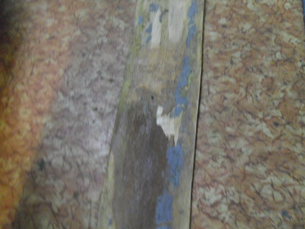

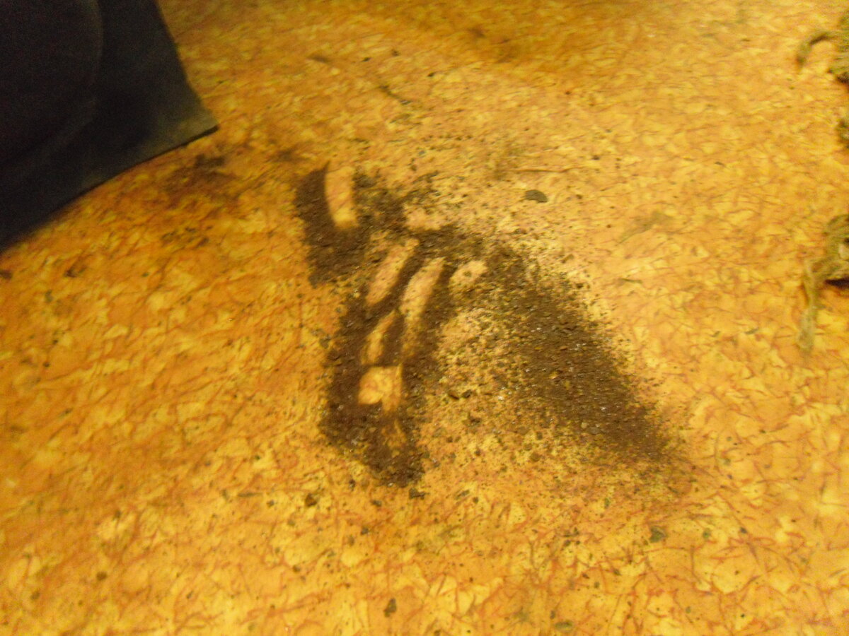

Основа - старая, вырез был по месту, так уже стояло))) С дырками (отверстиями) помучился изрядно. Каждое пришлось по месту сначала выставлять - закручивал в каркас родные саморезы - и наживлял спинку по трём имеющимся уже, далее по выступающим немного саморезам - через картонаж - молоточком тук, тук, тук. И на отметках на обратной стороне картонажа - уже дрелью -дрыг. После отверстия расширял накалённым в печке гвоздём. Буржуйка в гараже есть. Топиться, а то сегодня в Казани -20, жуть.

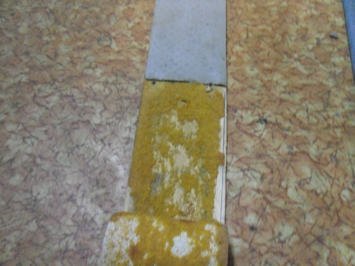

Фото отверстий после раскалённого гвоздяo_O

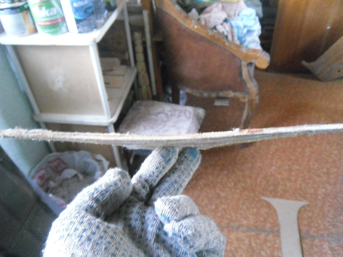

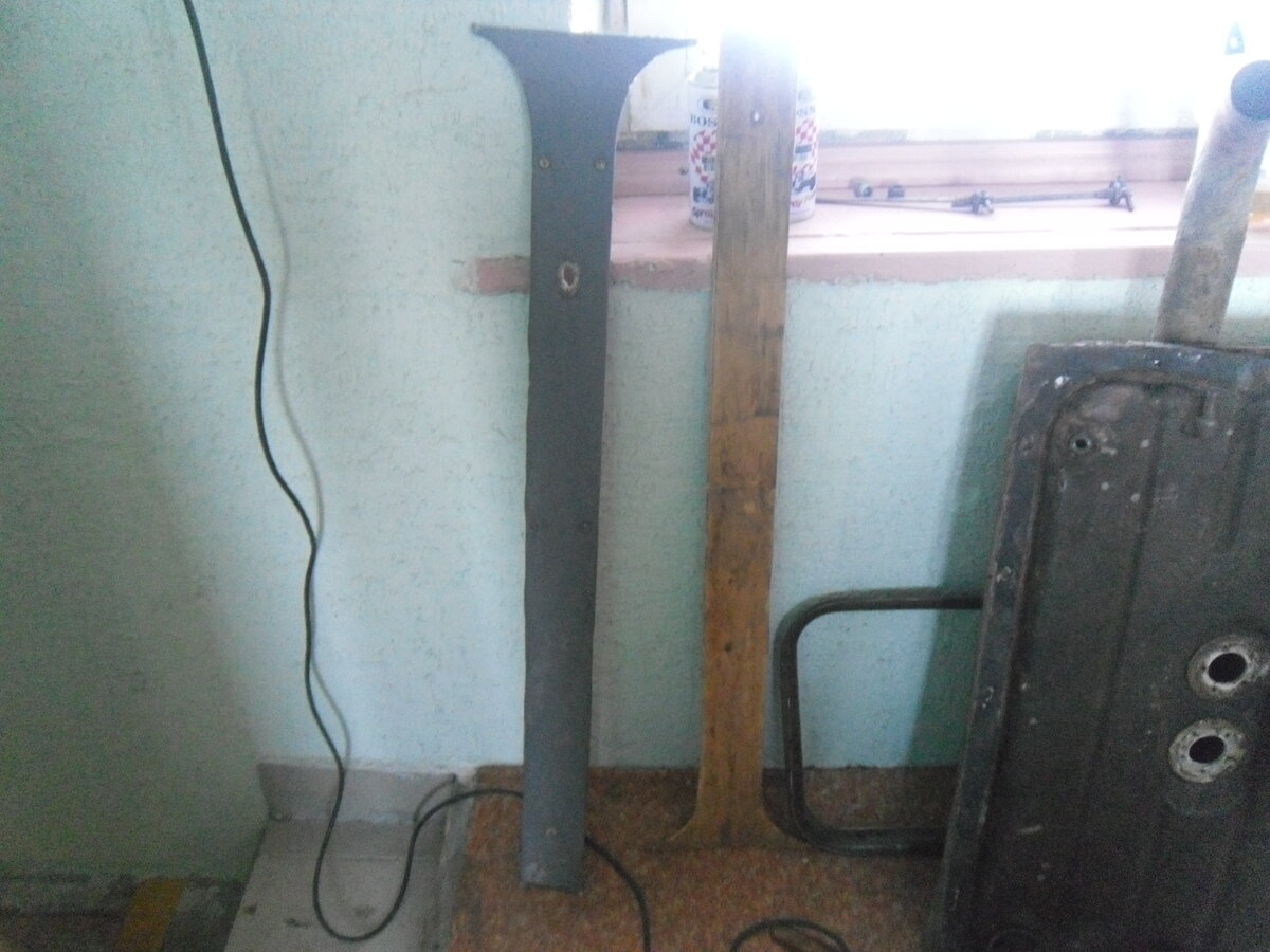

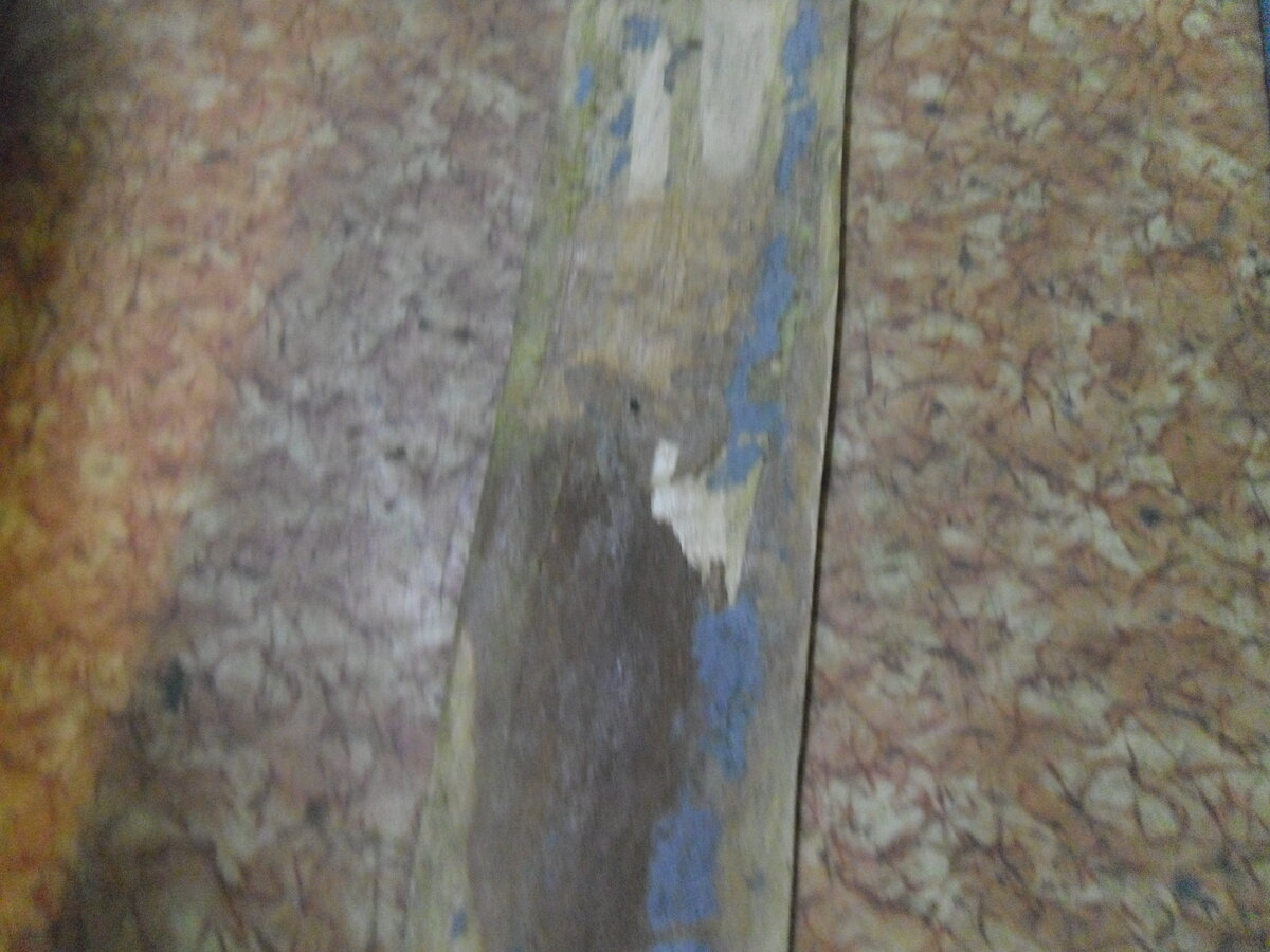

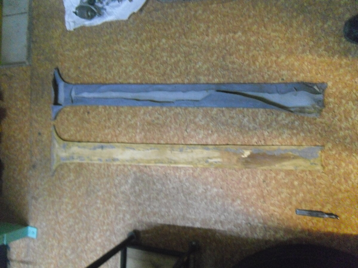

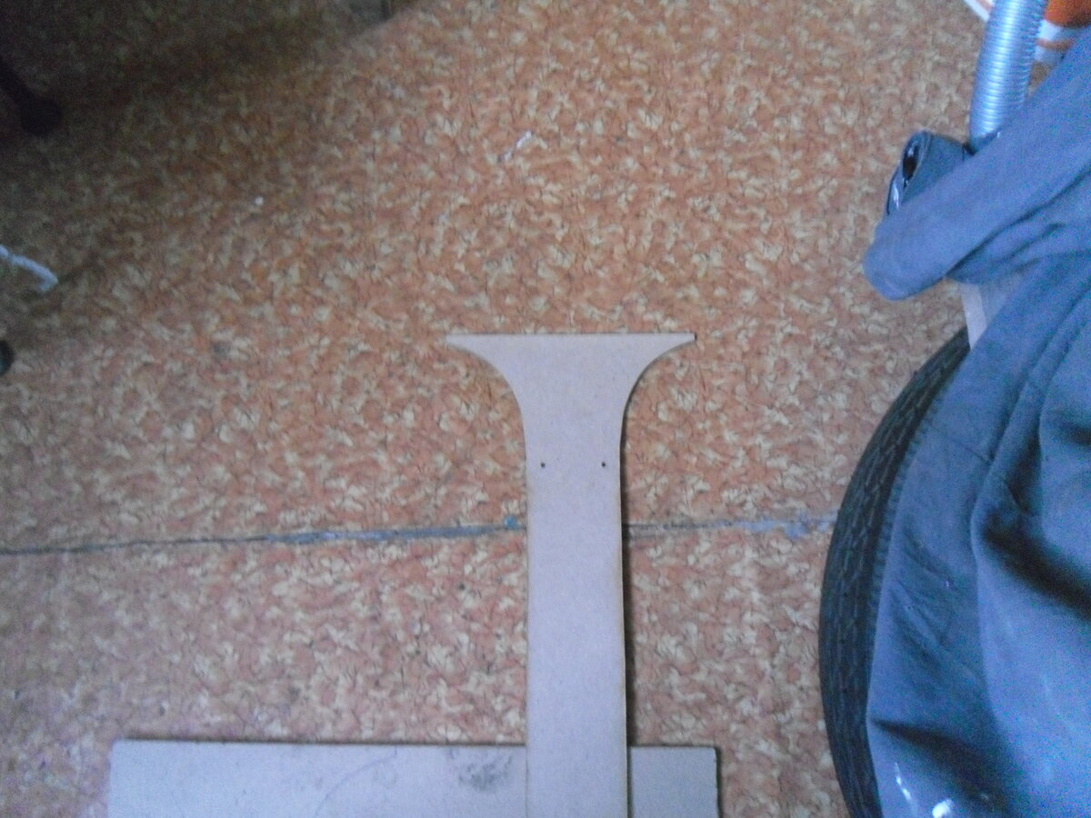

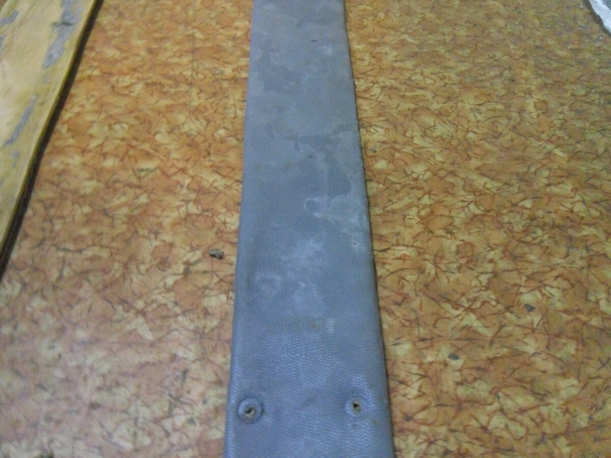

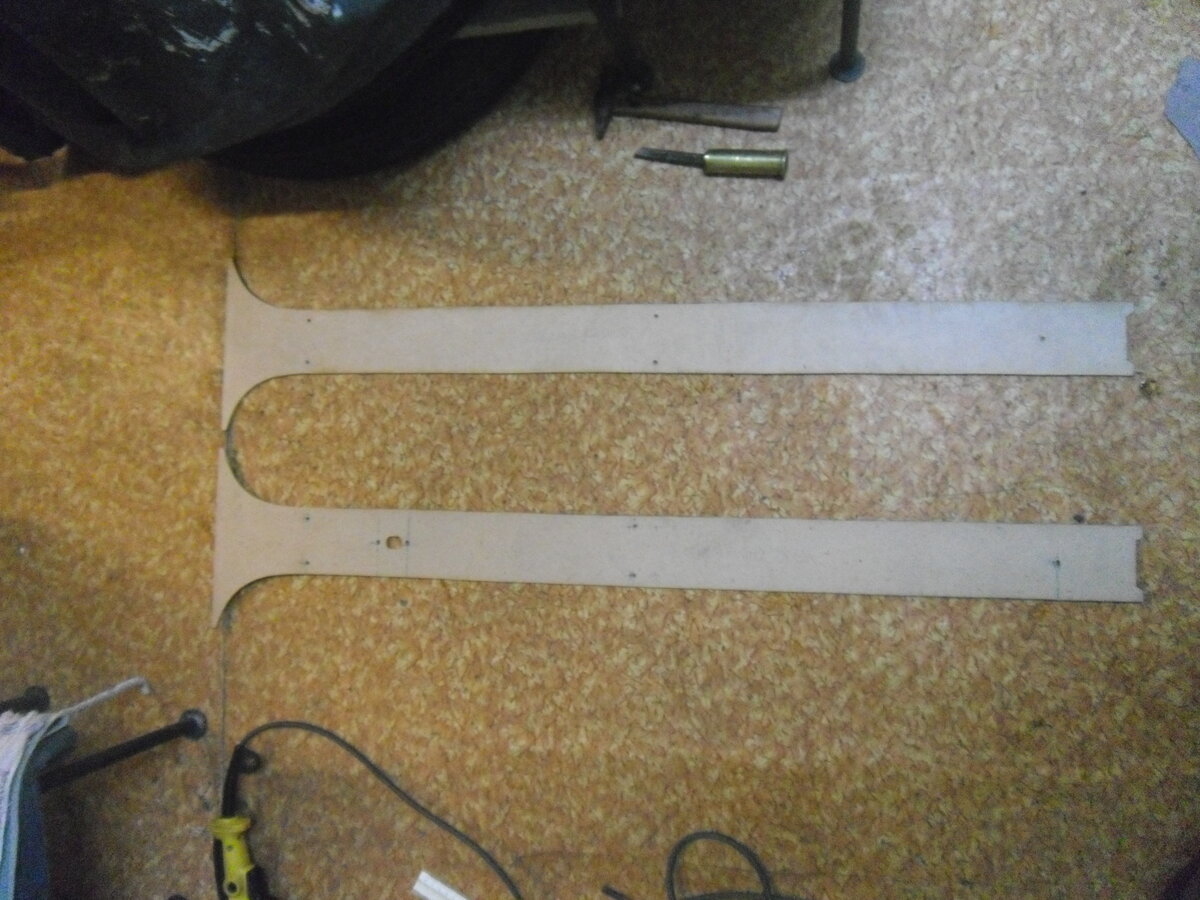

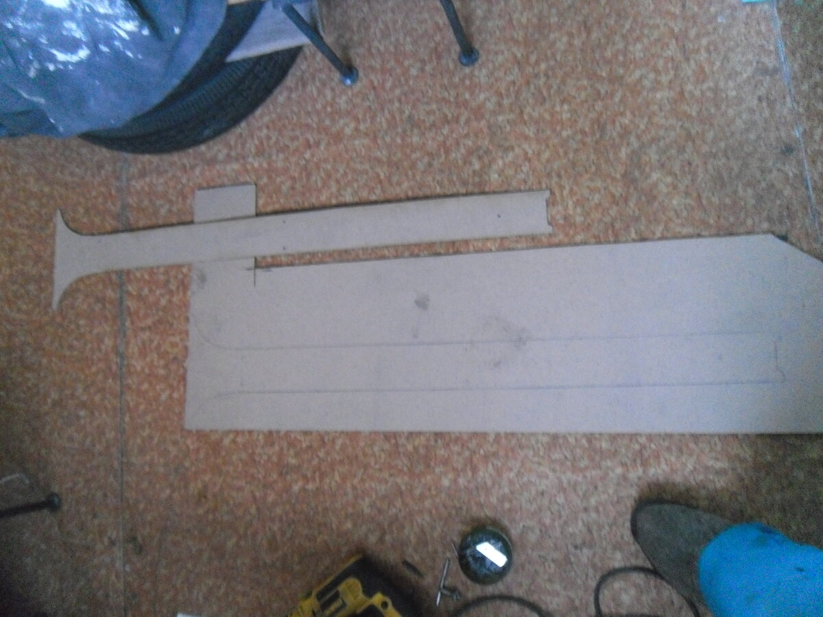

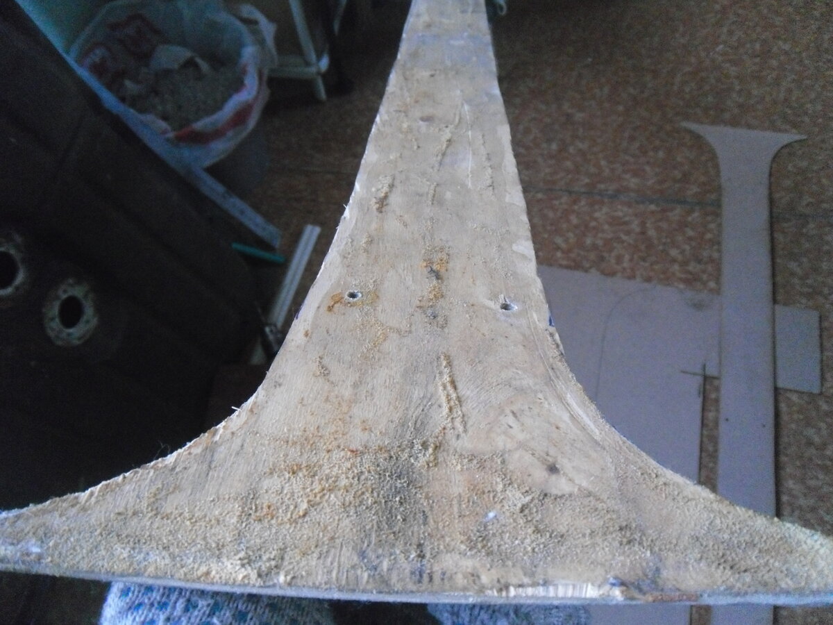

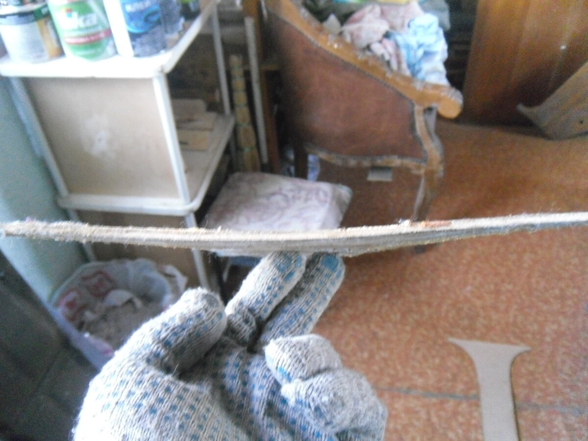

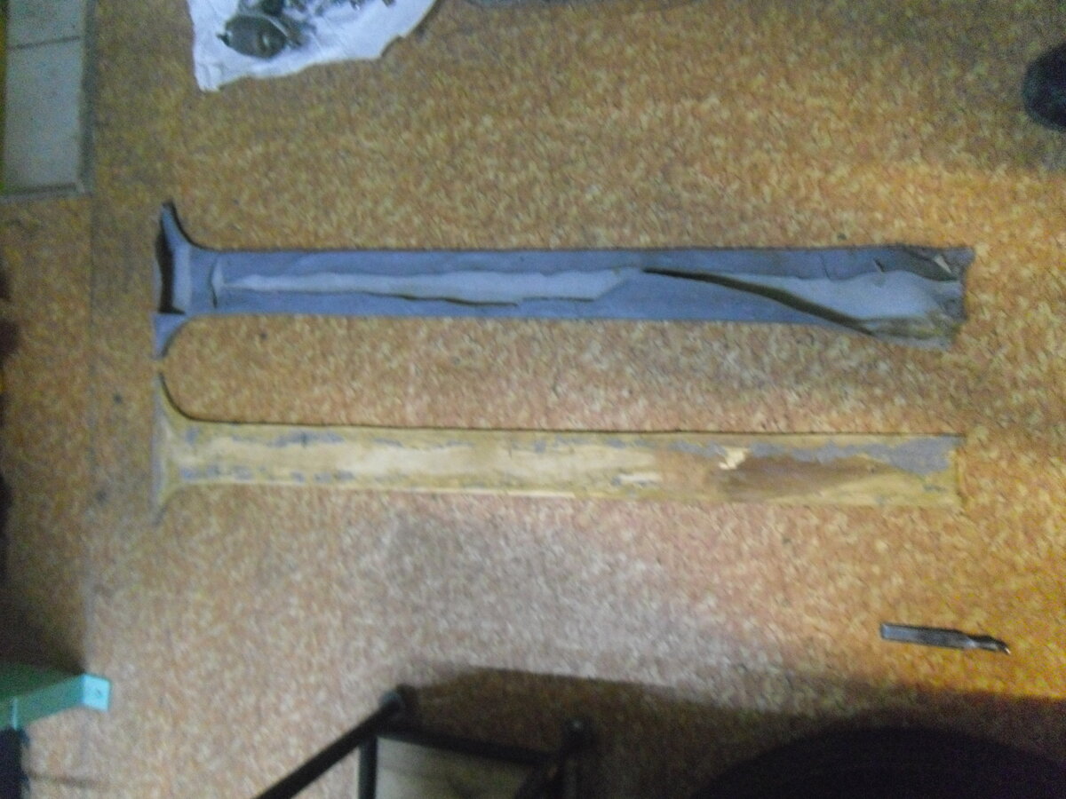

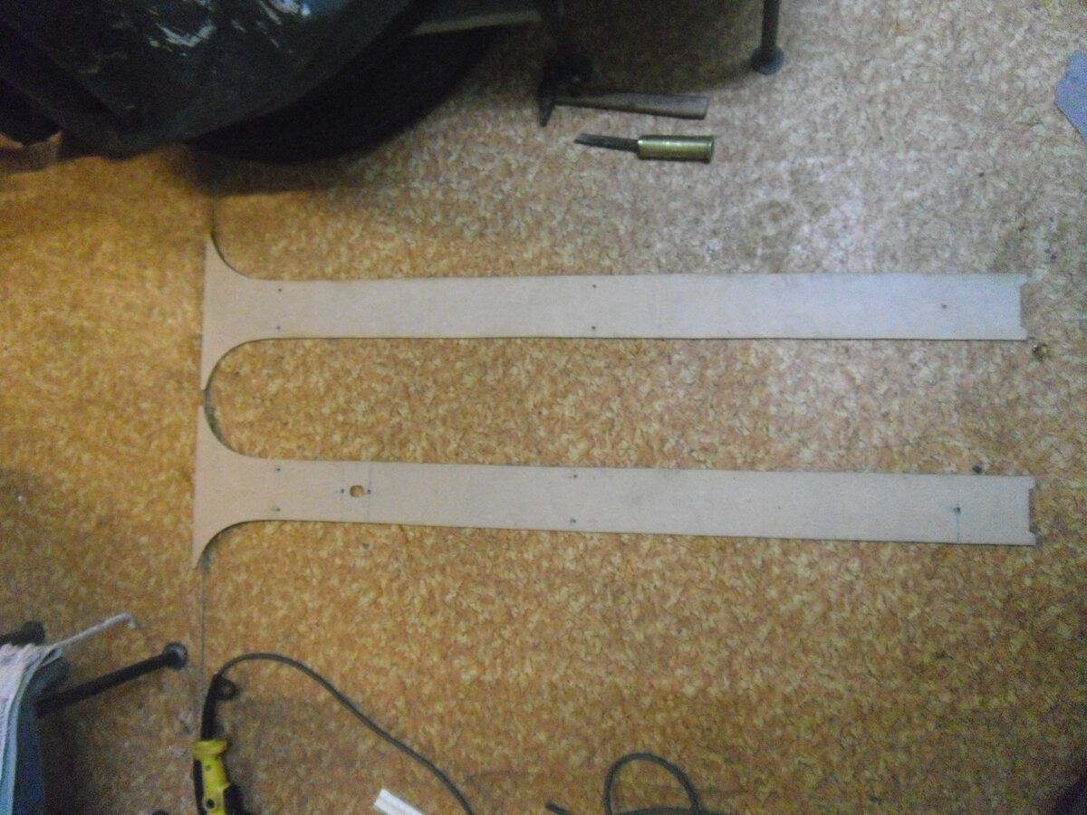

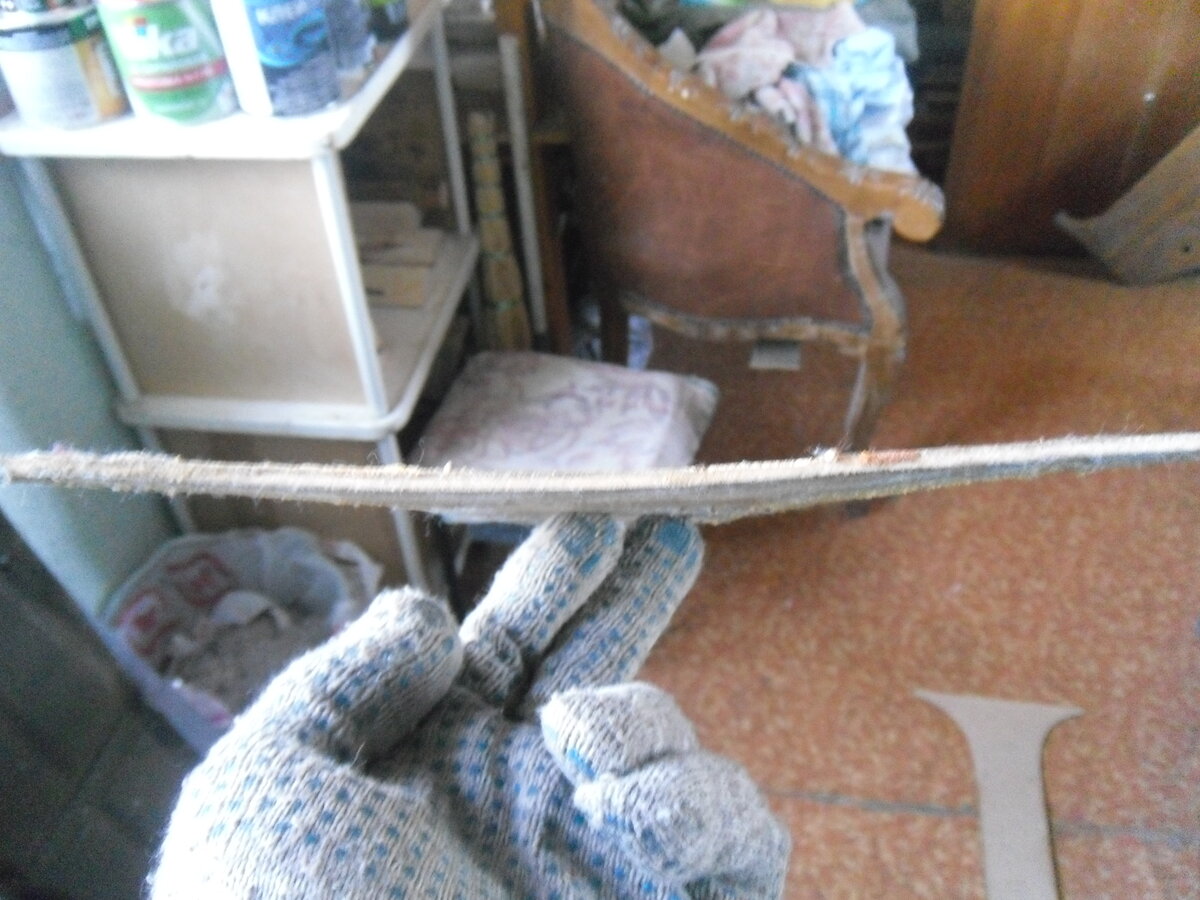

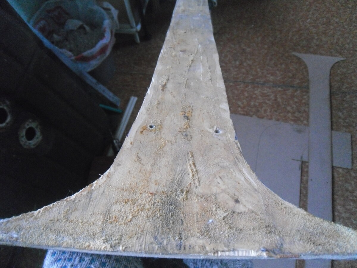

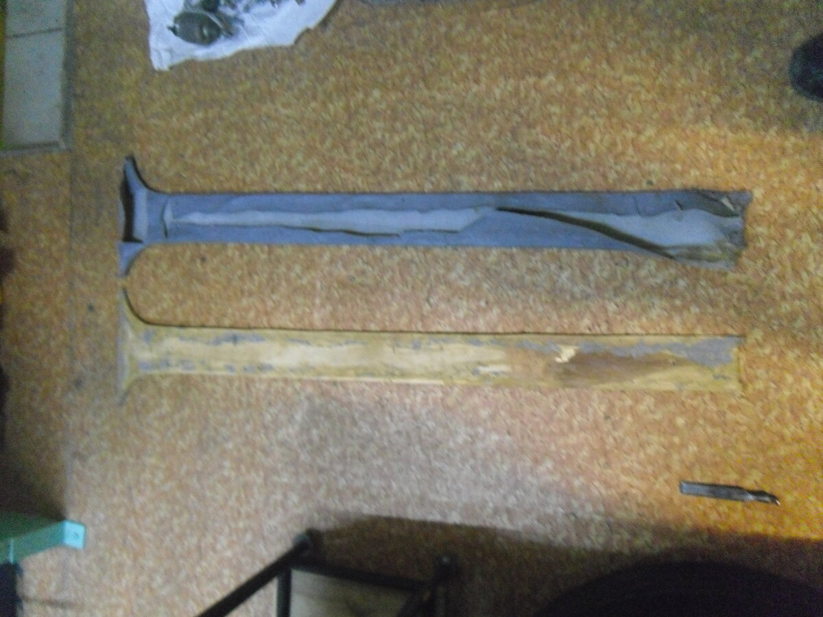

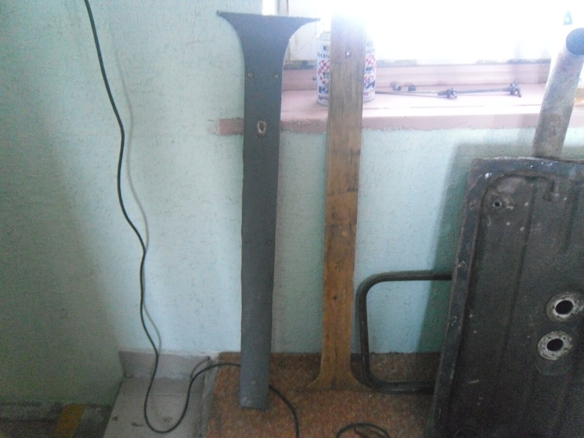

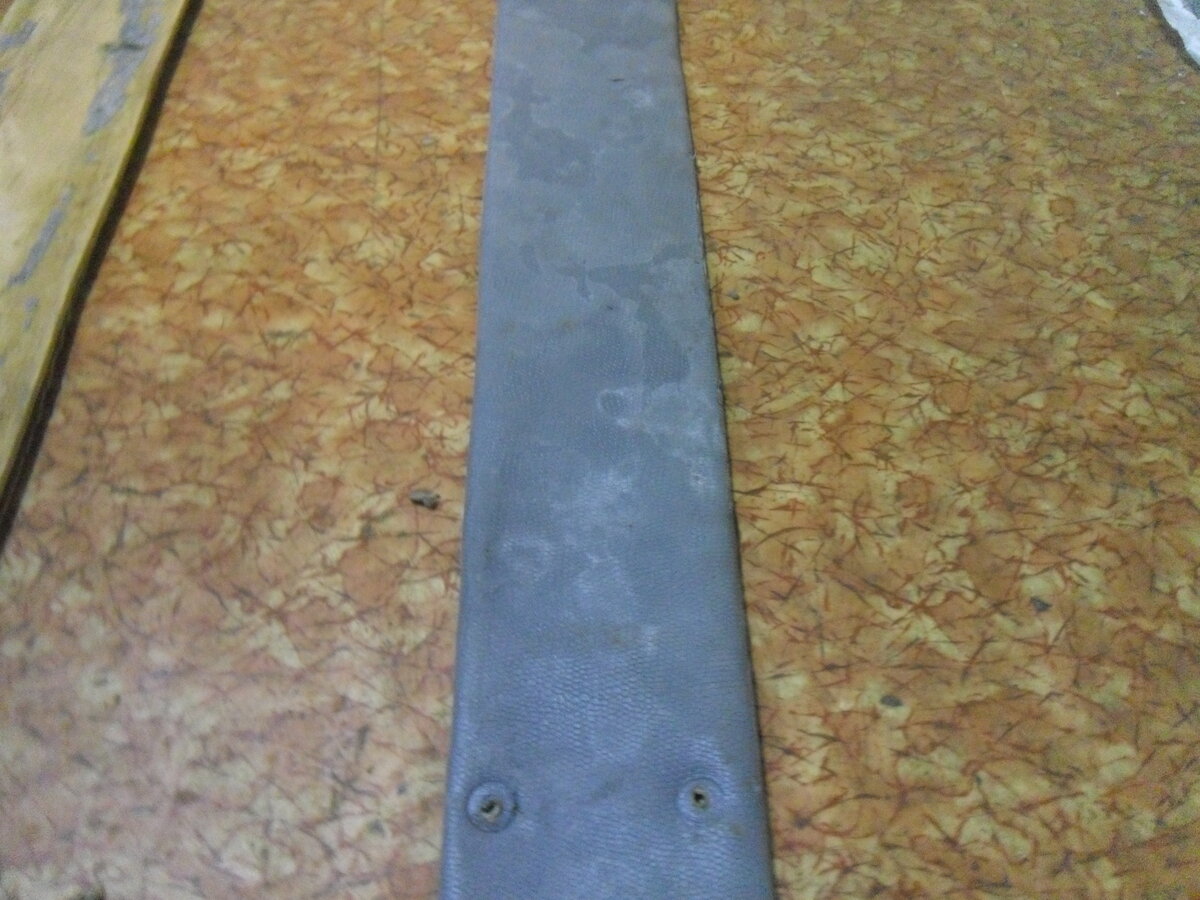

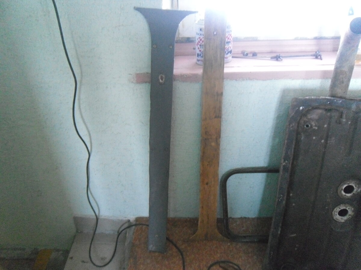

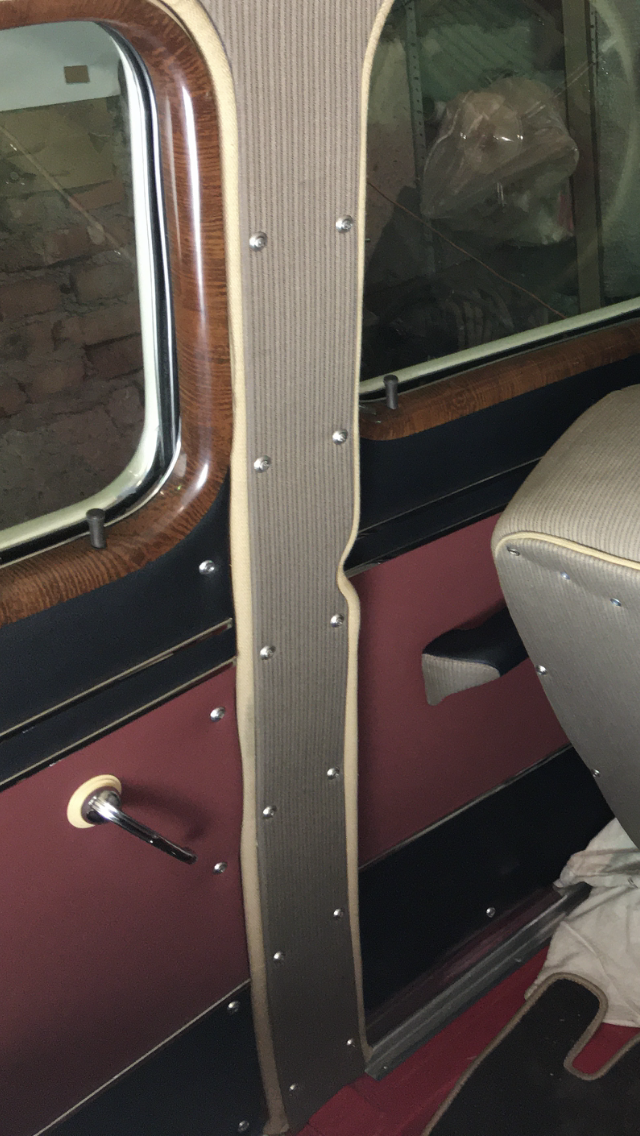

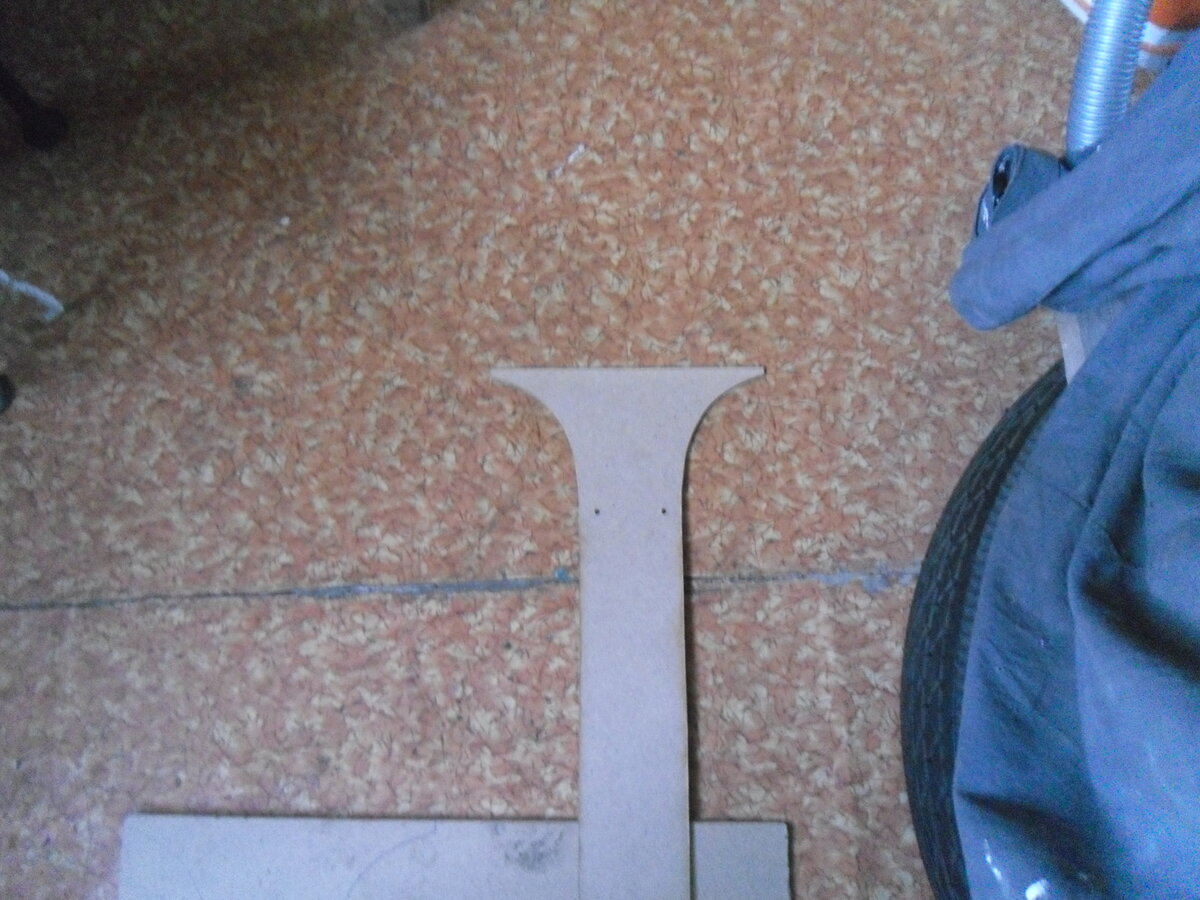

Немного поработал в субботу с облицовками средних стоек. Старые фанерные снял. Они конечно не айс и фанера дугой выгнулась.
3 225
6 371
Новая облицовка родилась к вечеру. По месту села в старые отверстия. Прилегание полукругов по радиусу сделал точнее. Далее будет обтяжка материалом.
Чуть-чуть пройдись шкурочкой по торцам, чтобы сбить острые кромки.
и ОБЯЗАТЕЛЬНО пропитать, как следует.
Реакции: Холоднов

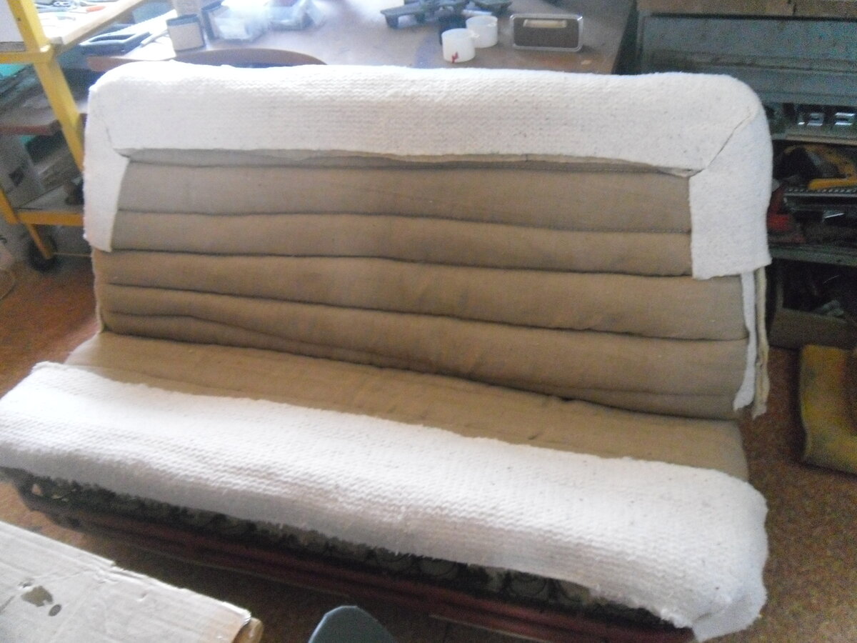

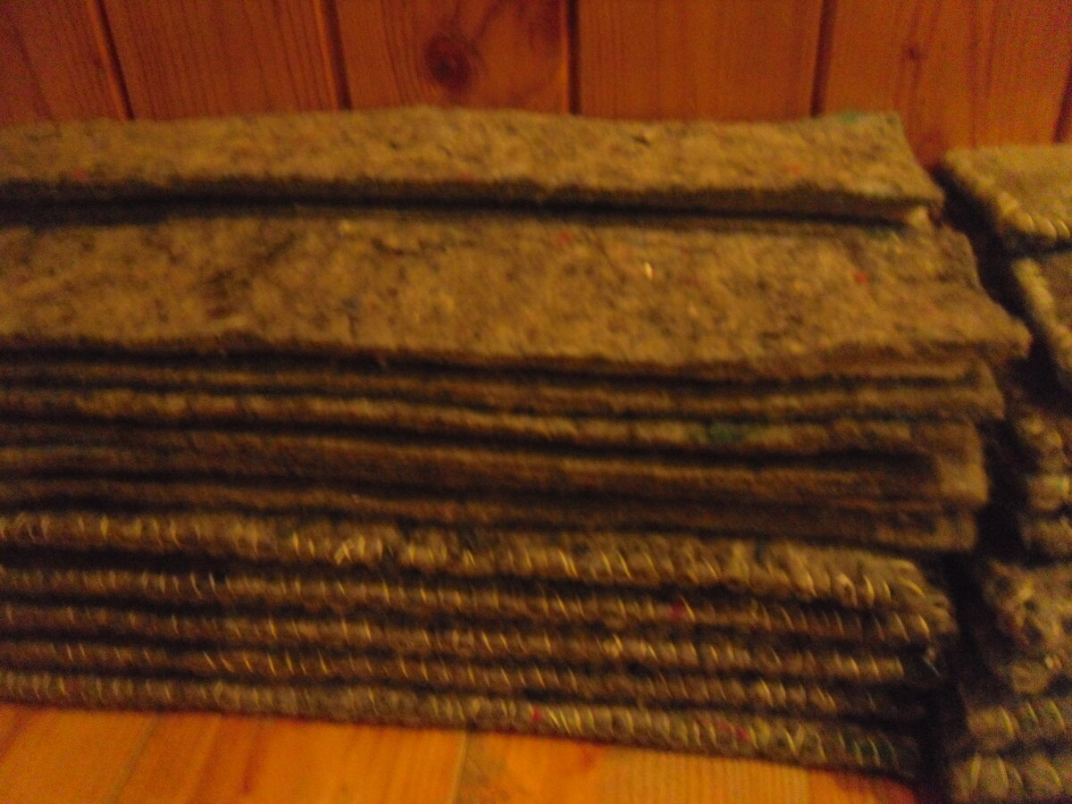

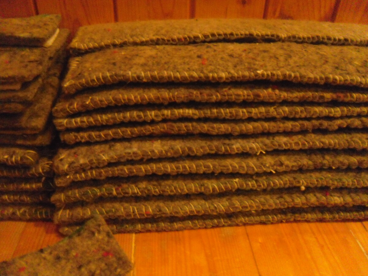

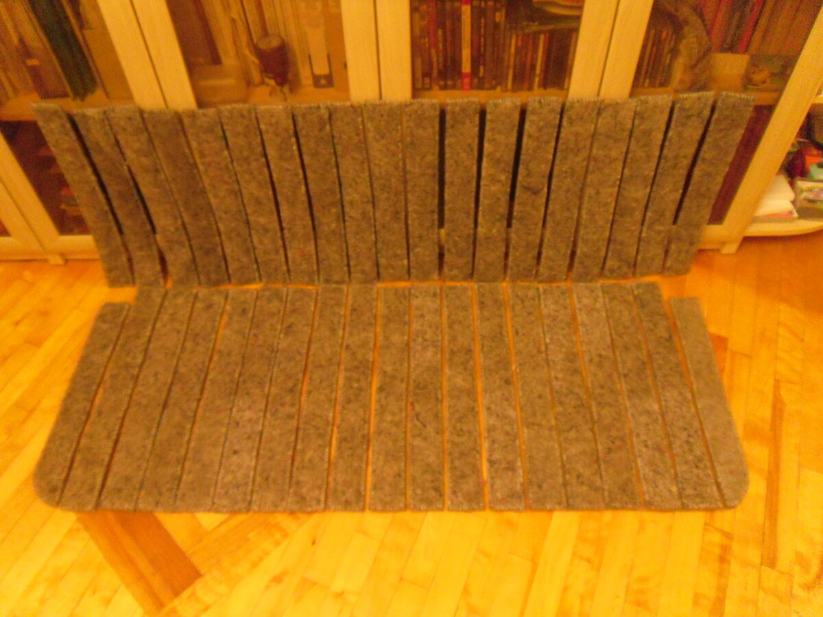

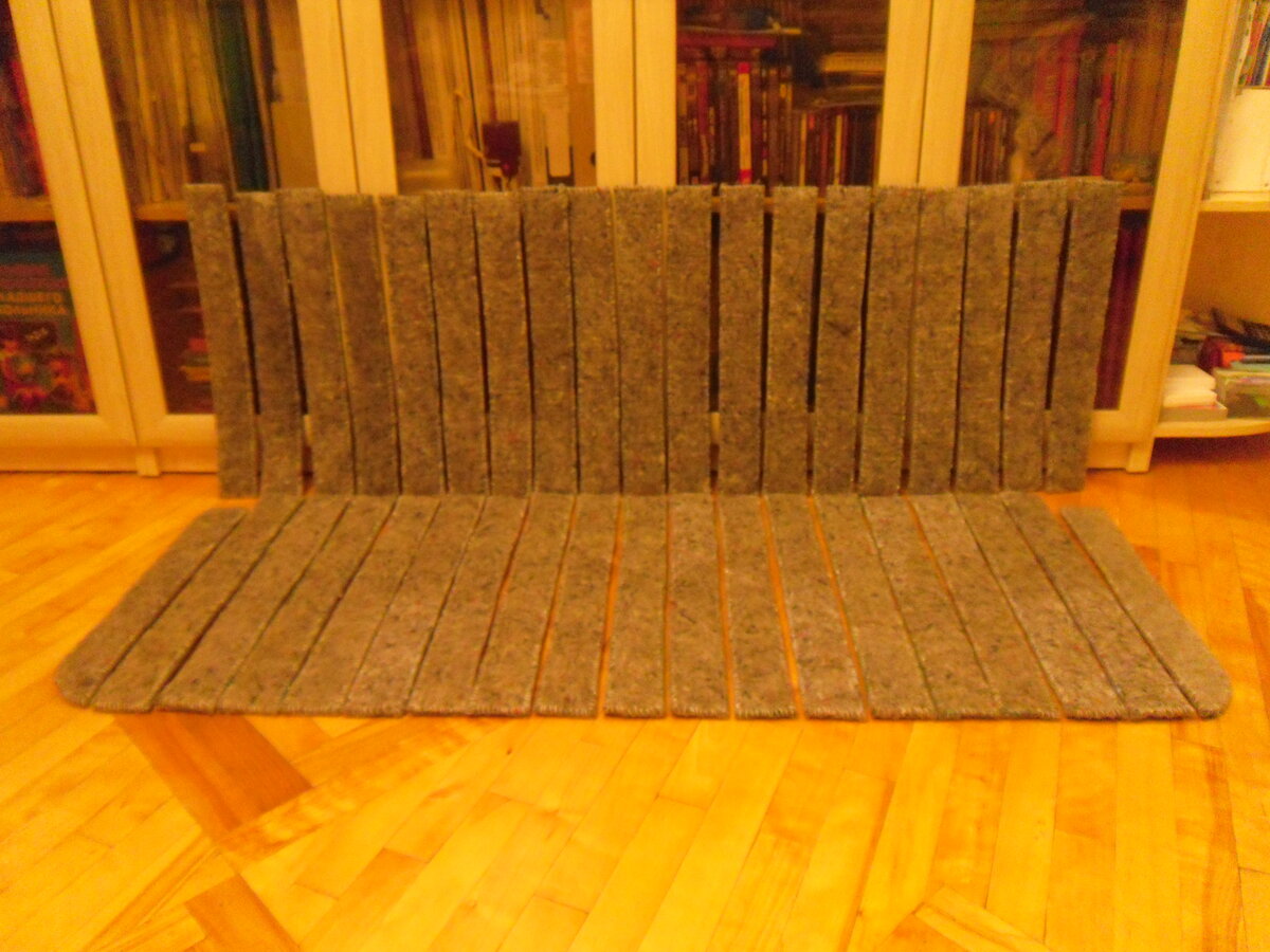

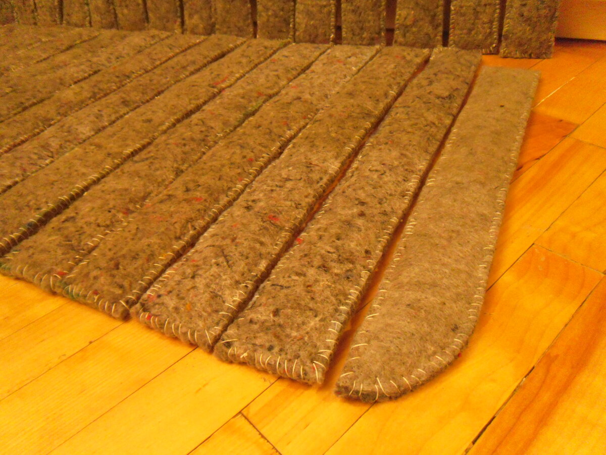

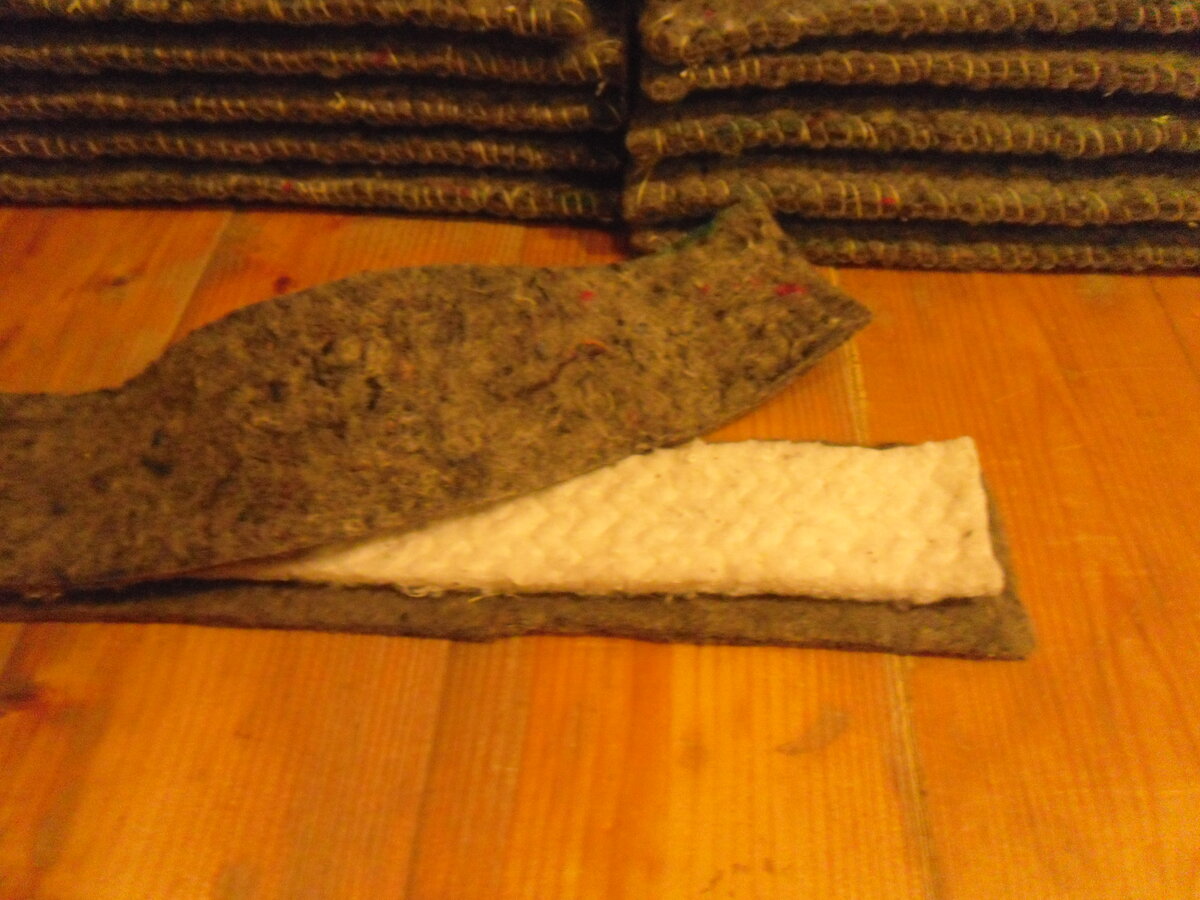

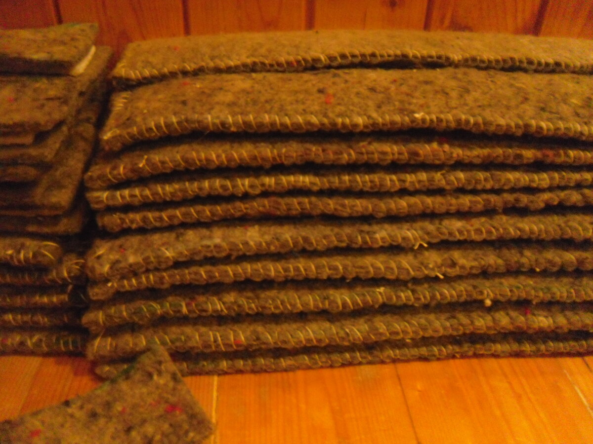

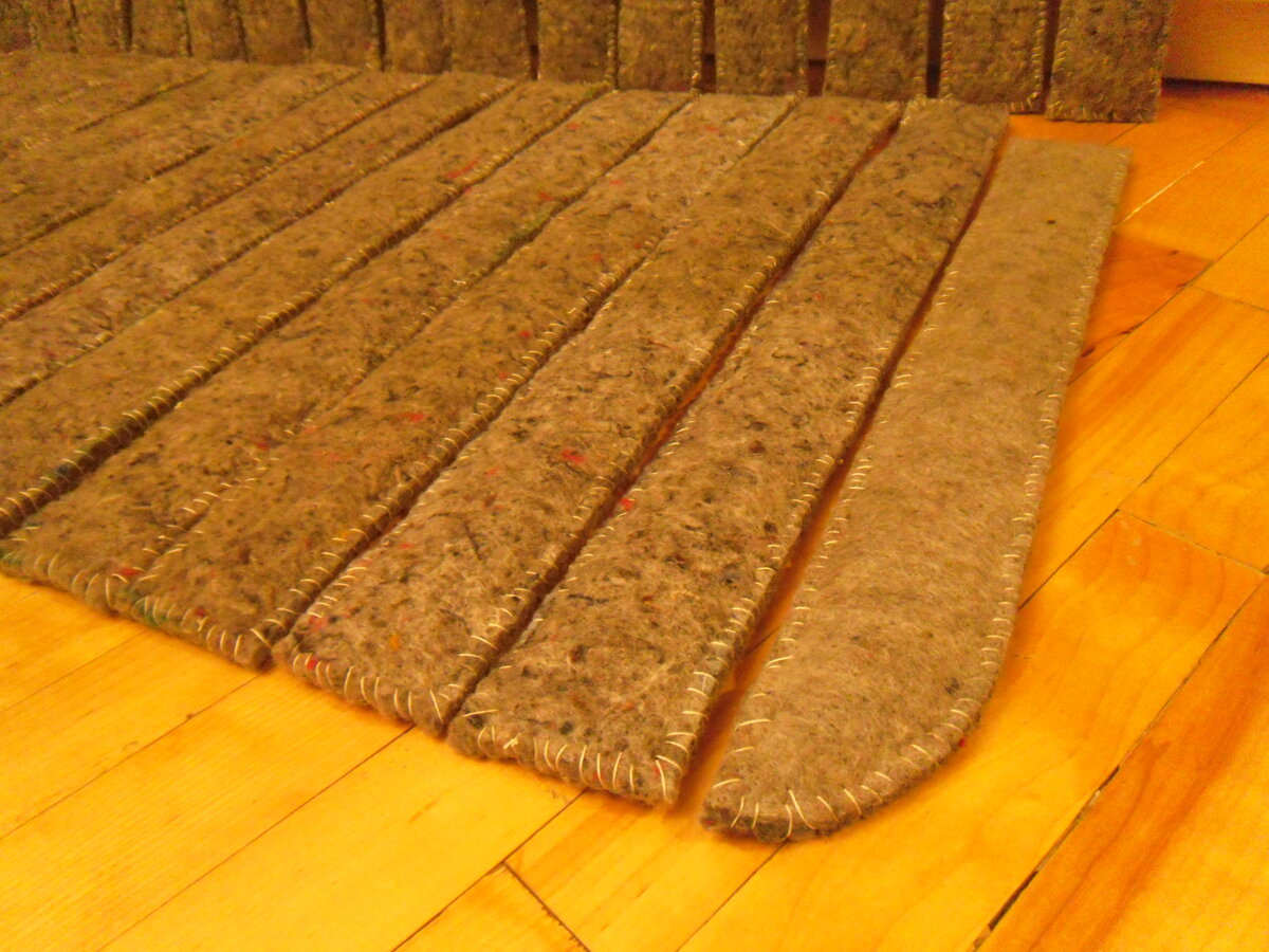

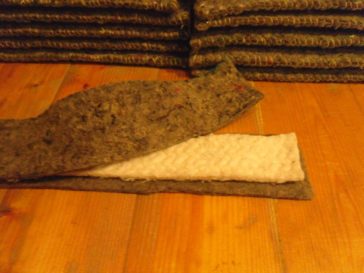

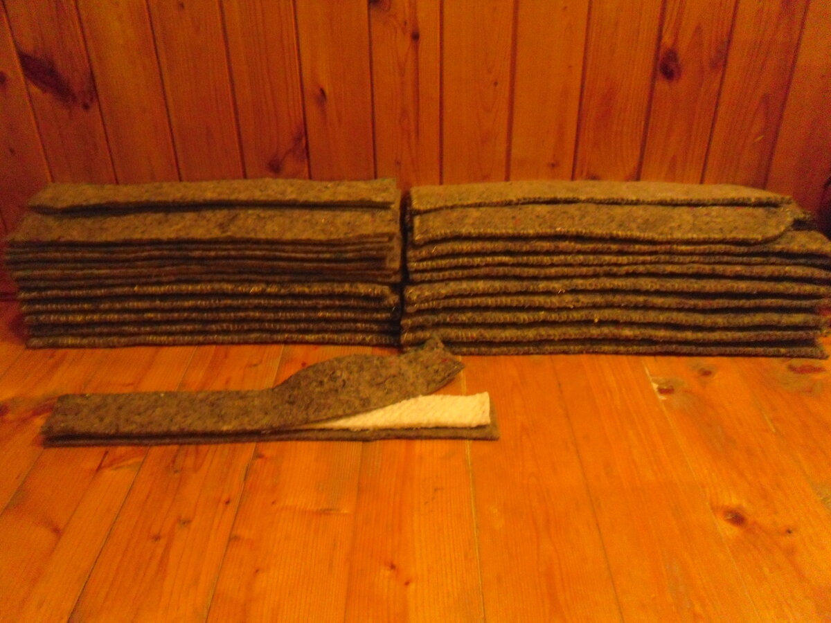

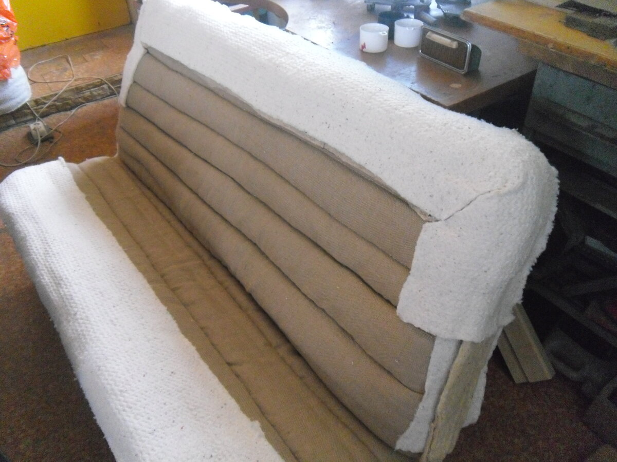

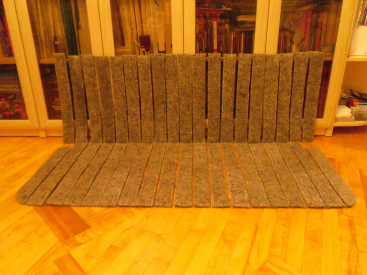

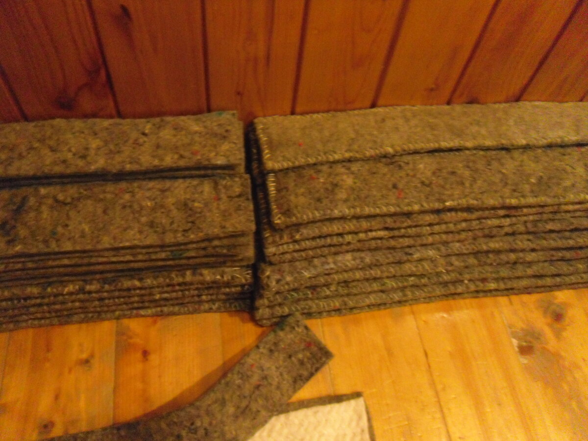

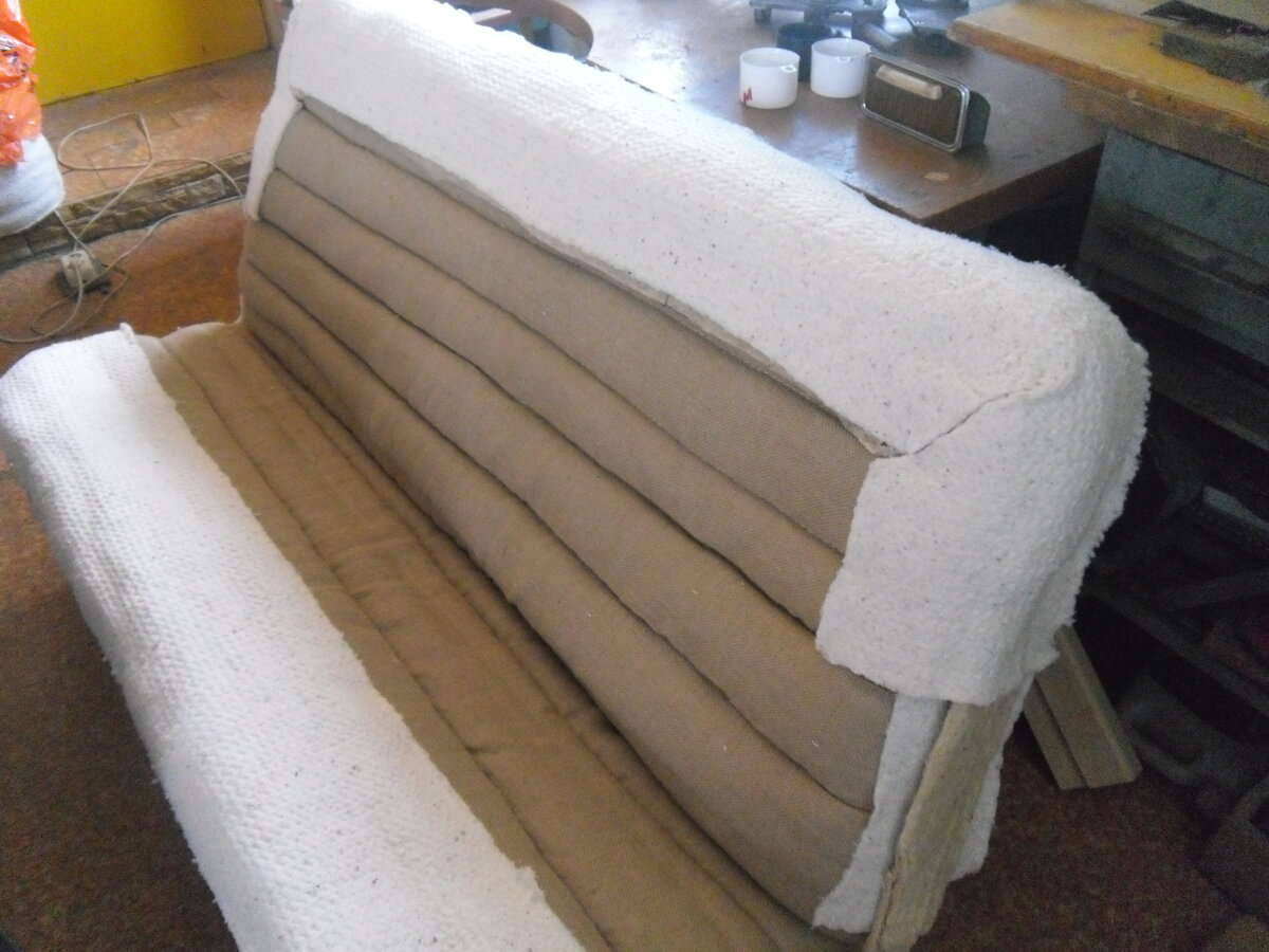

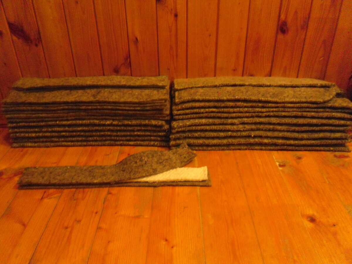

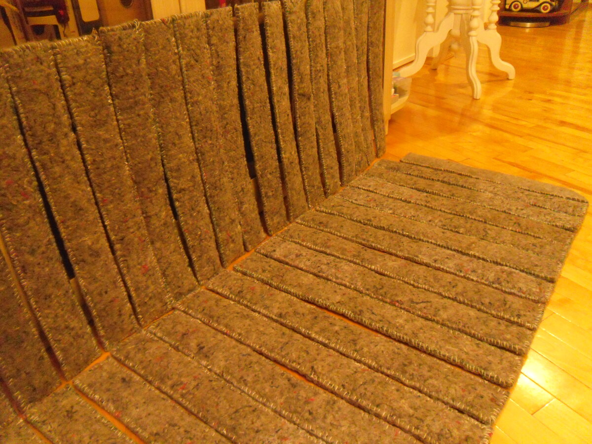

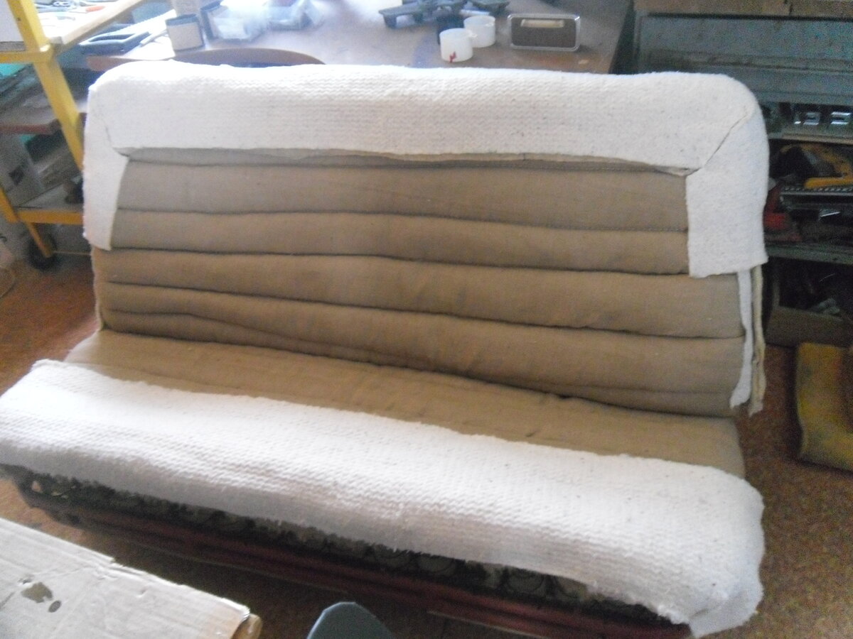

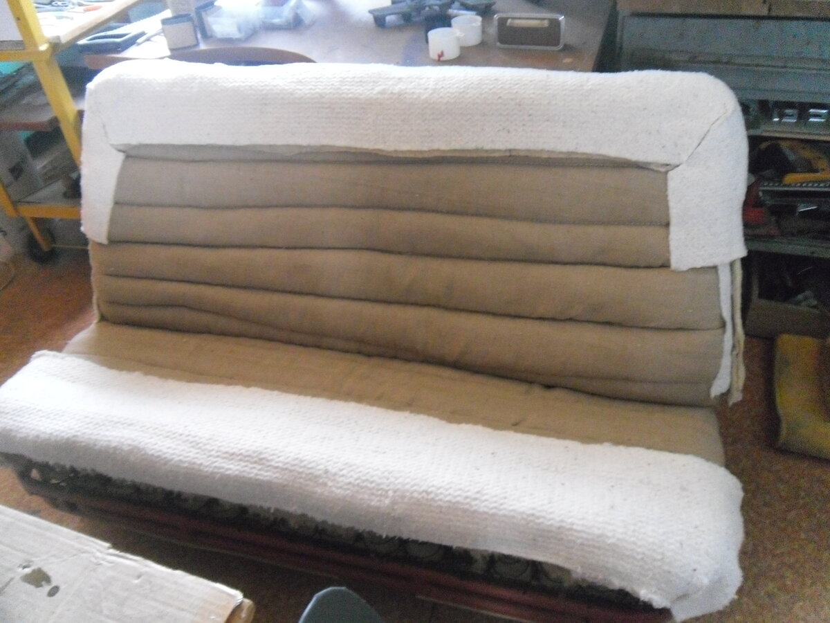

Не прошло и трёх недель с начала декабря. Батоны дошил сегодня. 38 штук на переднее сиденье. Маньячно скажу Вам, теперь сиденье можно вести к мастеру.
4 475
6 913
Все правильно, только это еще не батоны, а наполнители батонов.
Верным путем идете товарищи!
Реакции: Холоднов
3 225
6 371

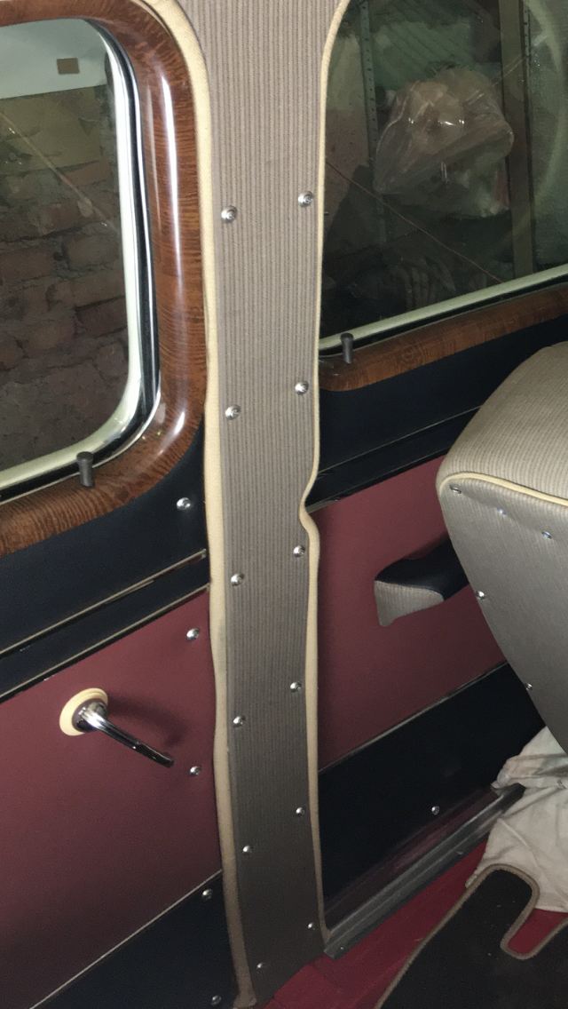

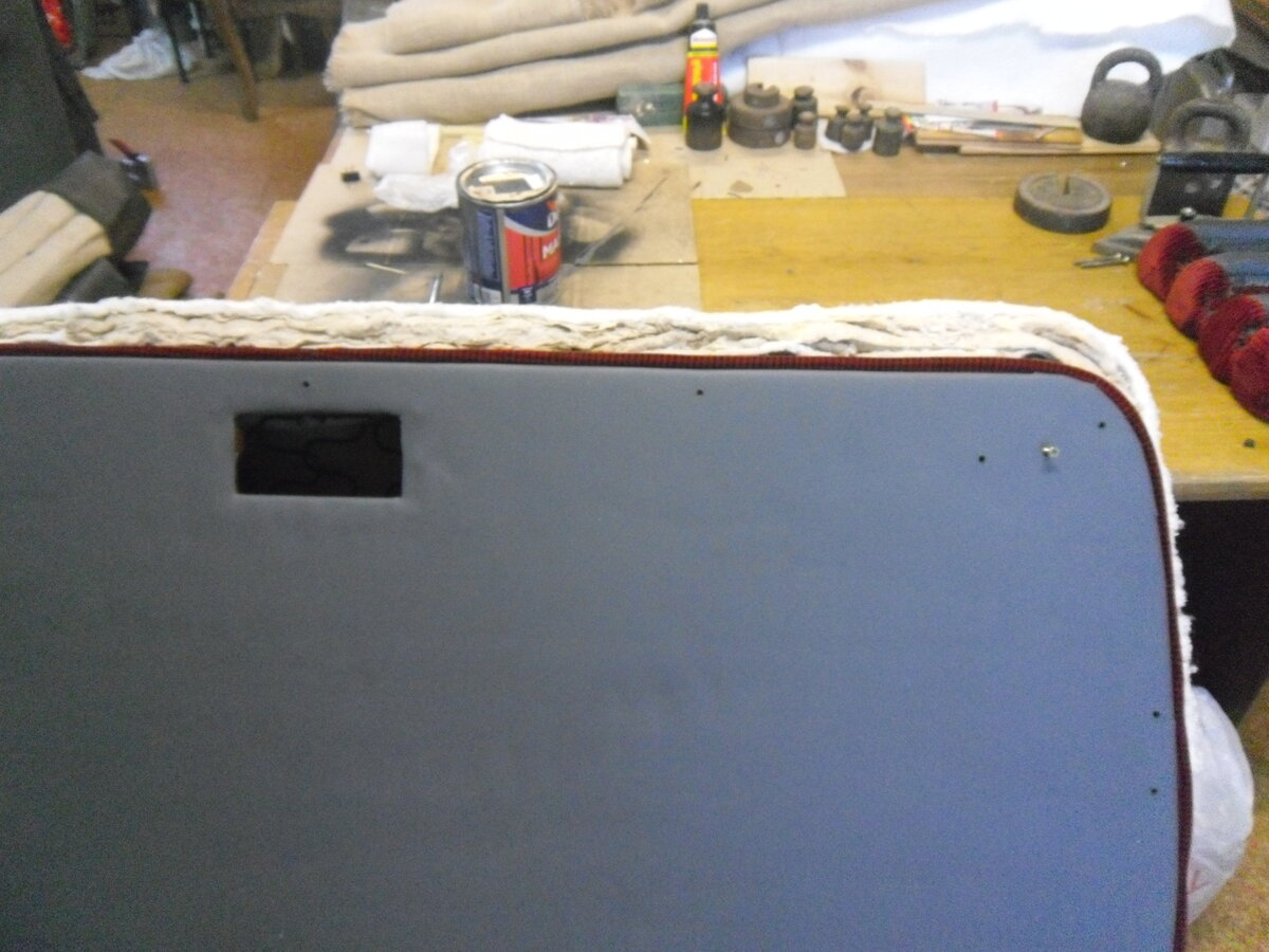

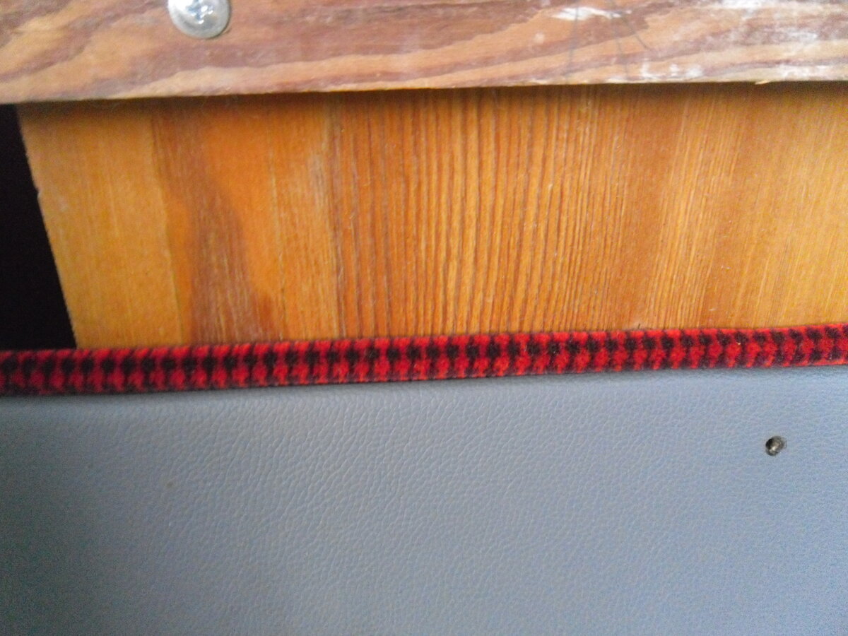

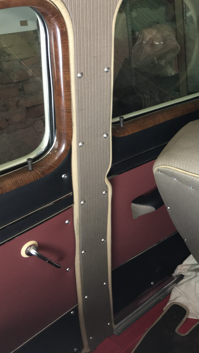

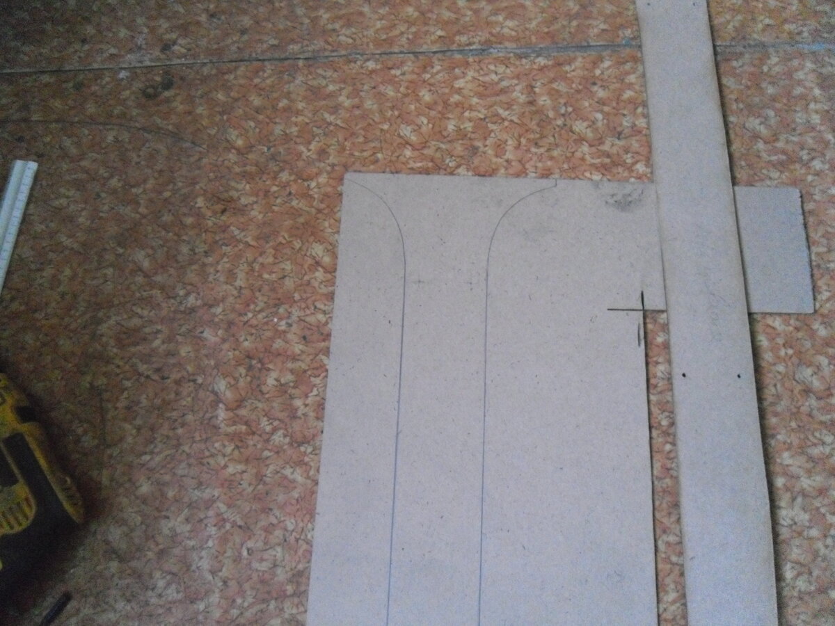

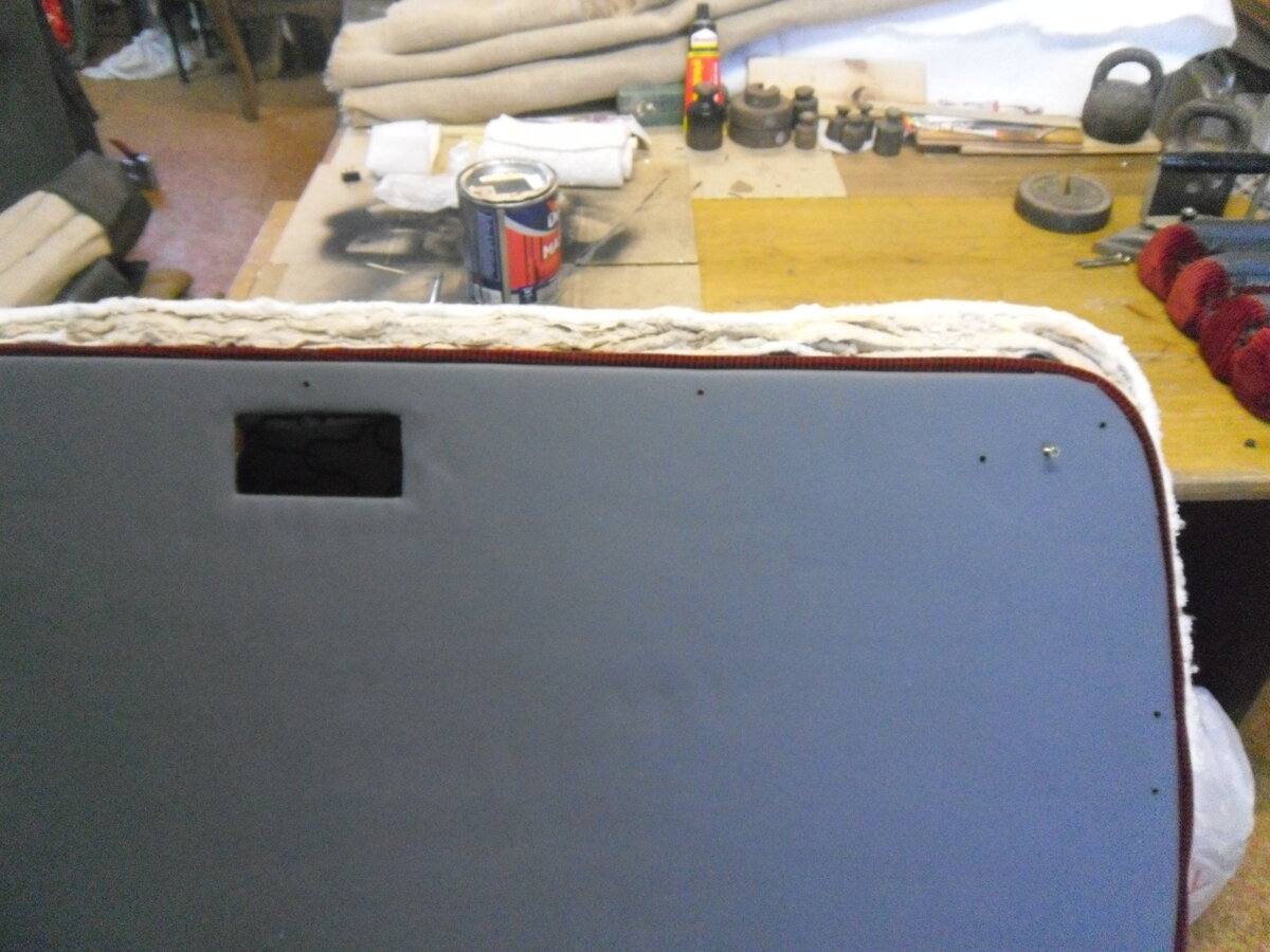

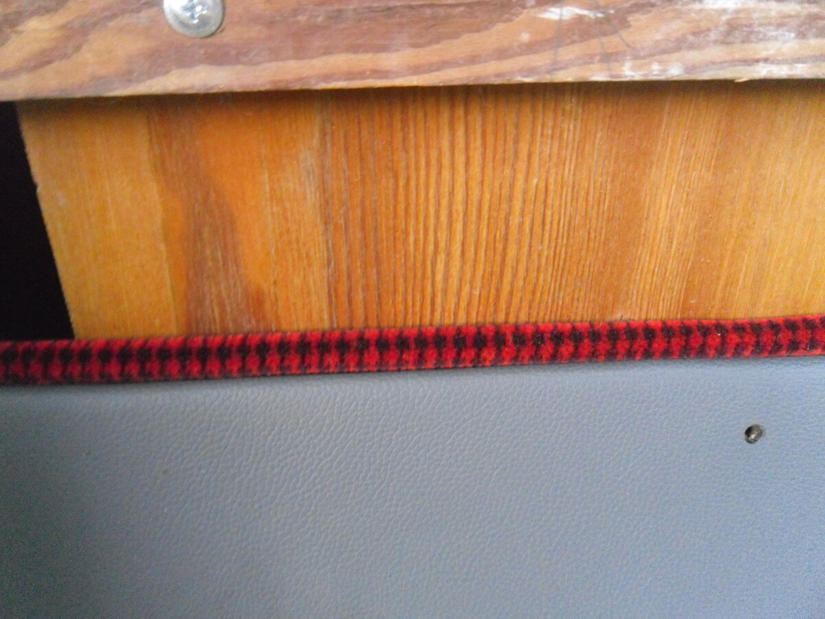

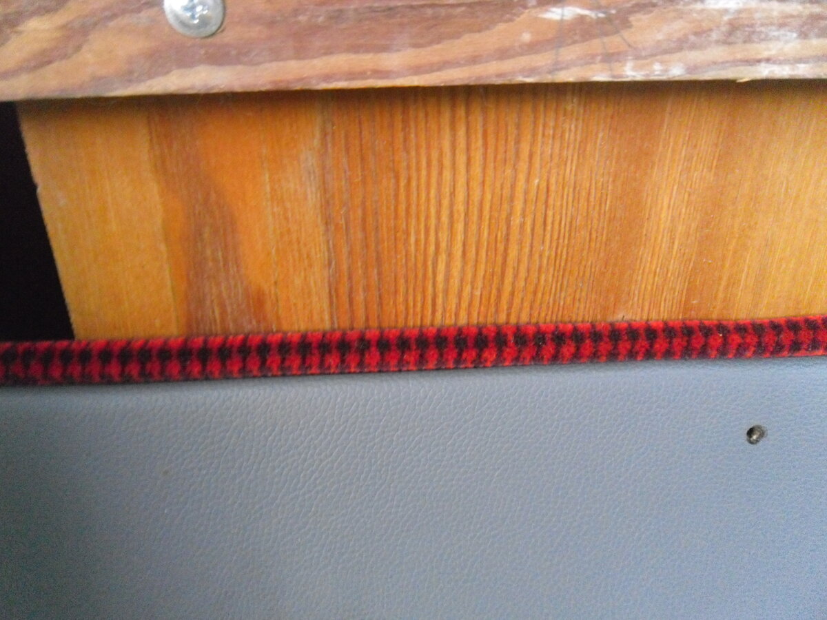

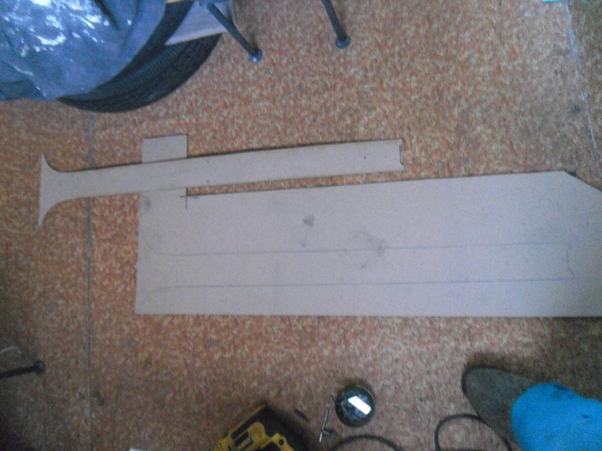

Пика привет! Подскажи пожалуйста. Сейчас занимаюсь дверными уплотнителями - и в связи с этим возник вопрос, там где на средней стойке полукругом закладной картон идёт - тоже уплотнитель полукругом делать? Это в районе замка двери. Фото не сделал, завтра сделаю, а то не совсем понятно наверно объясняю:(
3 652
6 051
Я полукругом делал
4 475
6 913
По стоку там прямая планка накладки и уплотнитель идет прямо.
У меня было с вырезом сделано, так и сделал с вырезом.
16 445
11 362
Прямо надо чтоб с замка не дуло, я тоже считал всегда и делал полукругом , пока неувидил не сколько оригиналов которые шли прямо и к уплотнителю пришита полоска ткани в этом месте, она спокойно прибита без выкрутасов, утверждать ни чего не буду решение за вами. Но смотрится прямая намного лучше.
