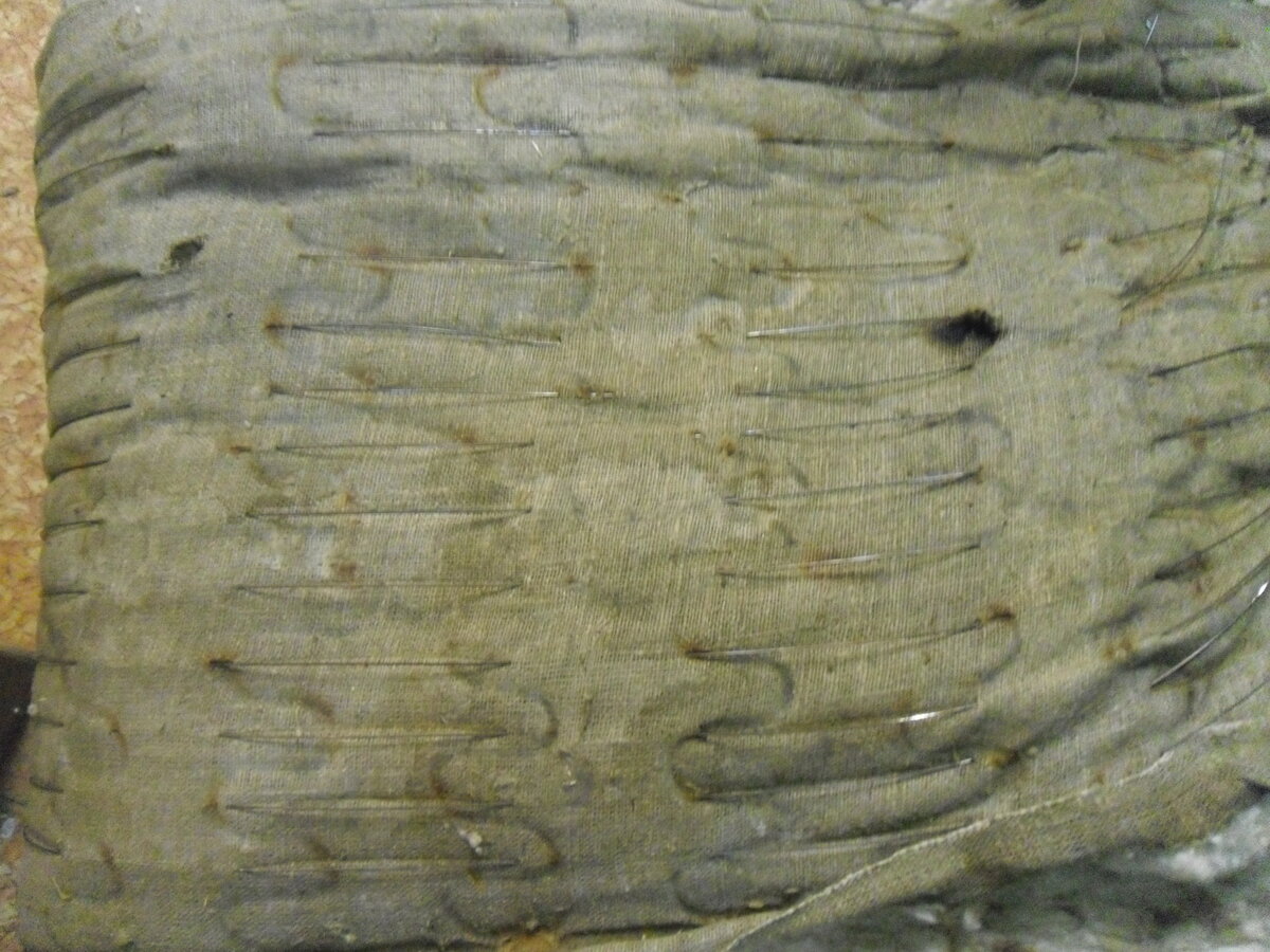

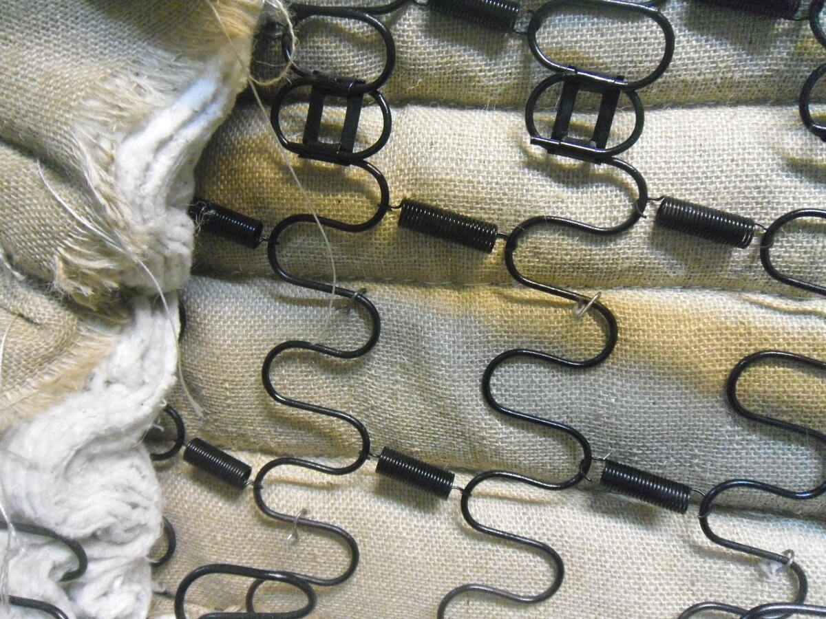

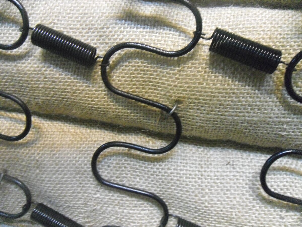

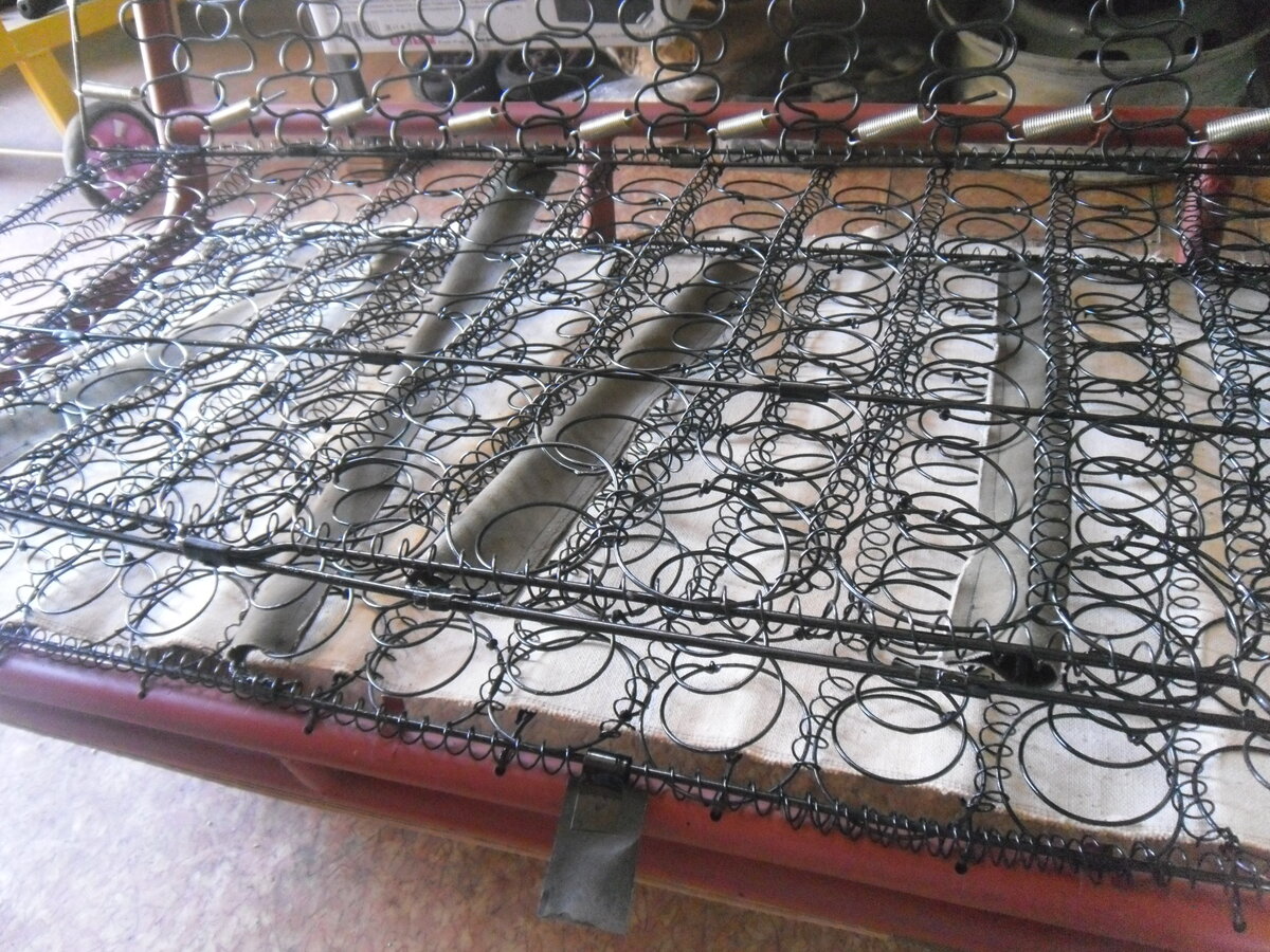

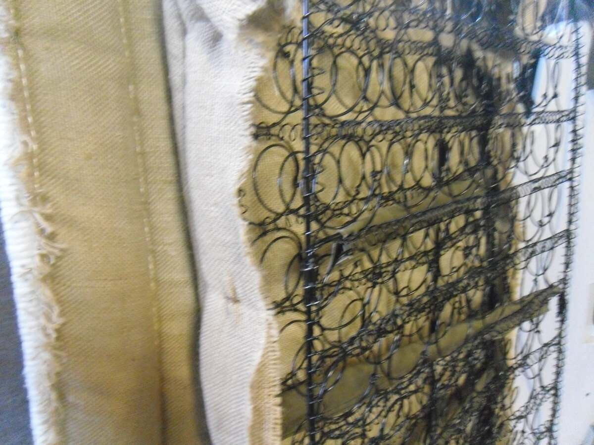

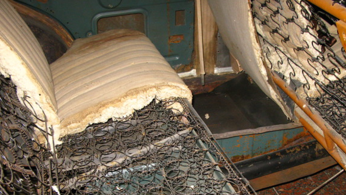

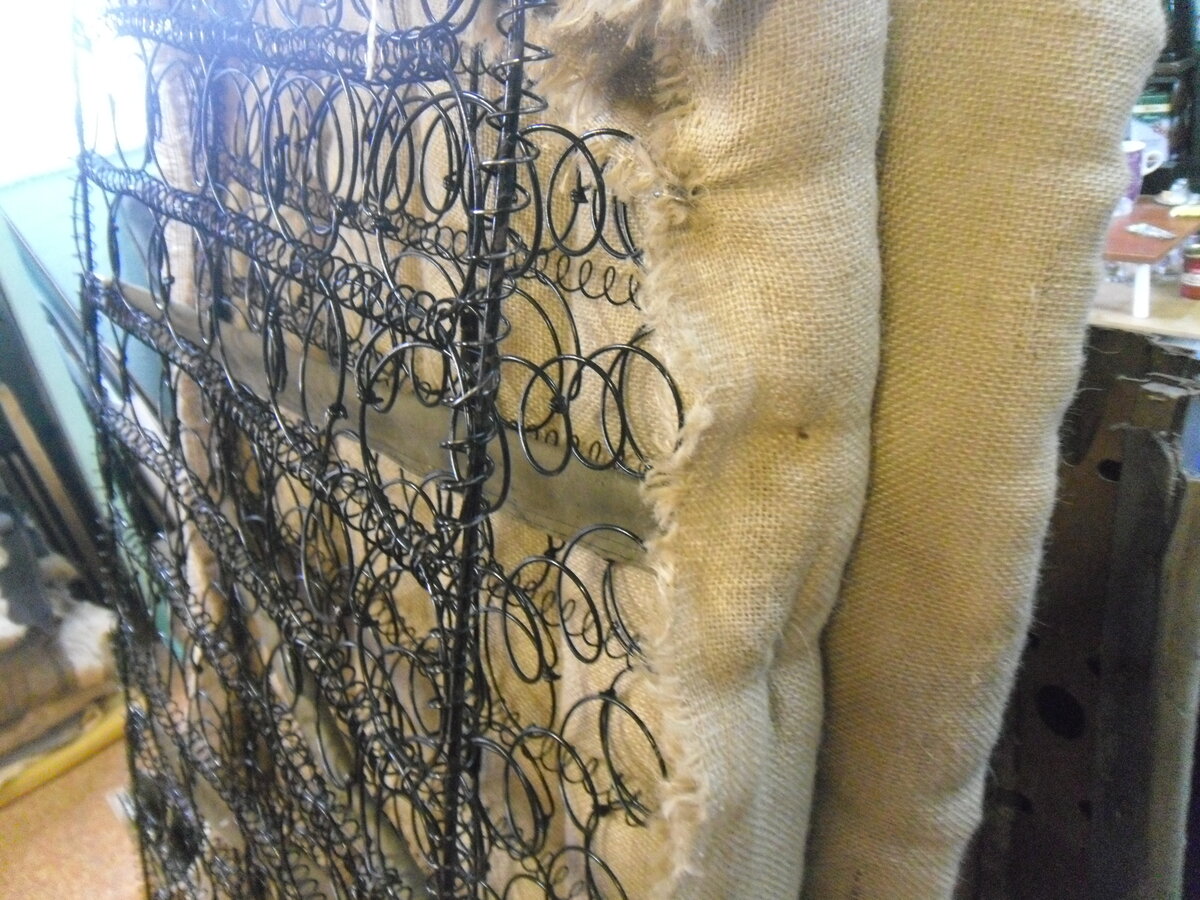

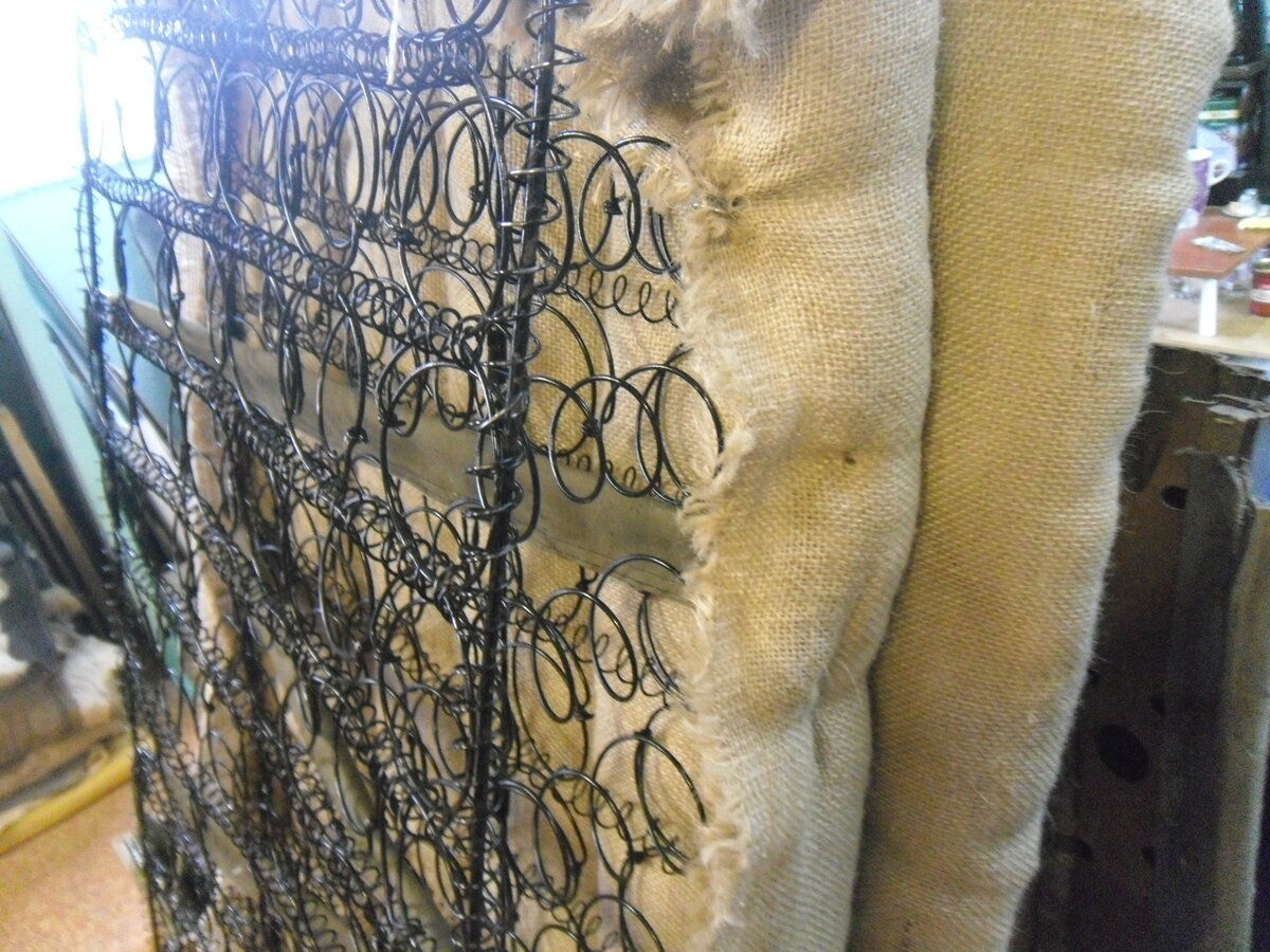

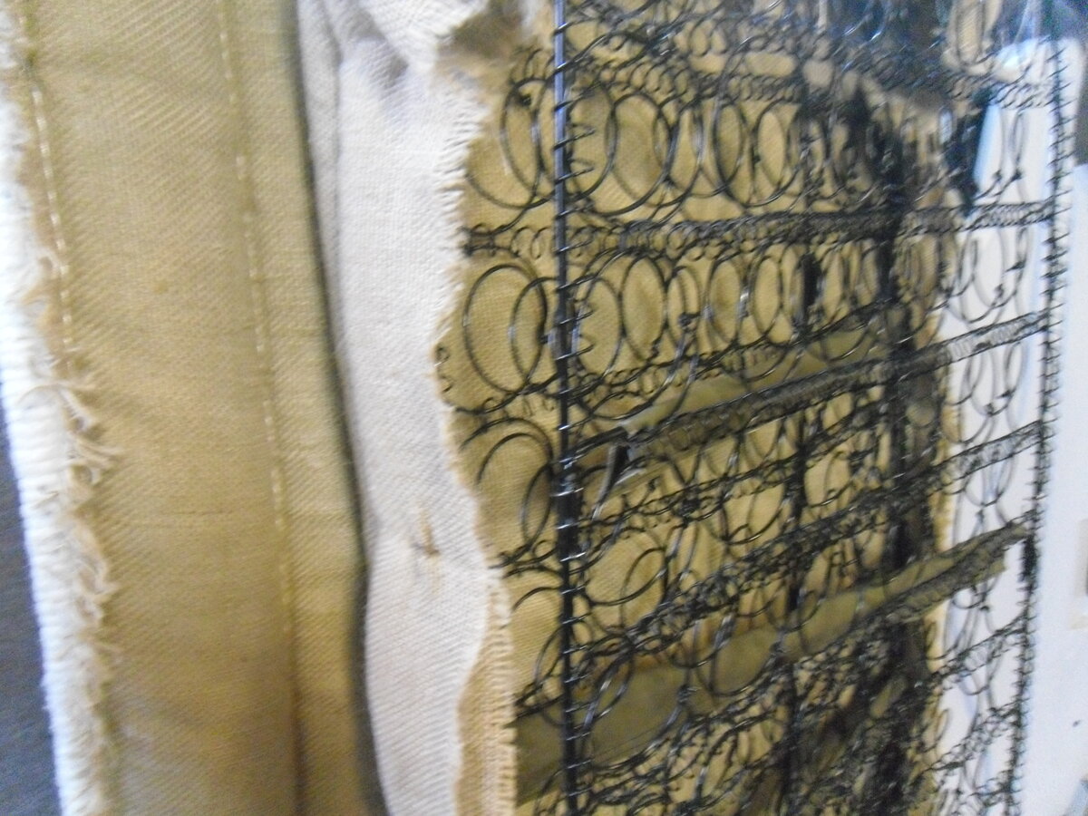

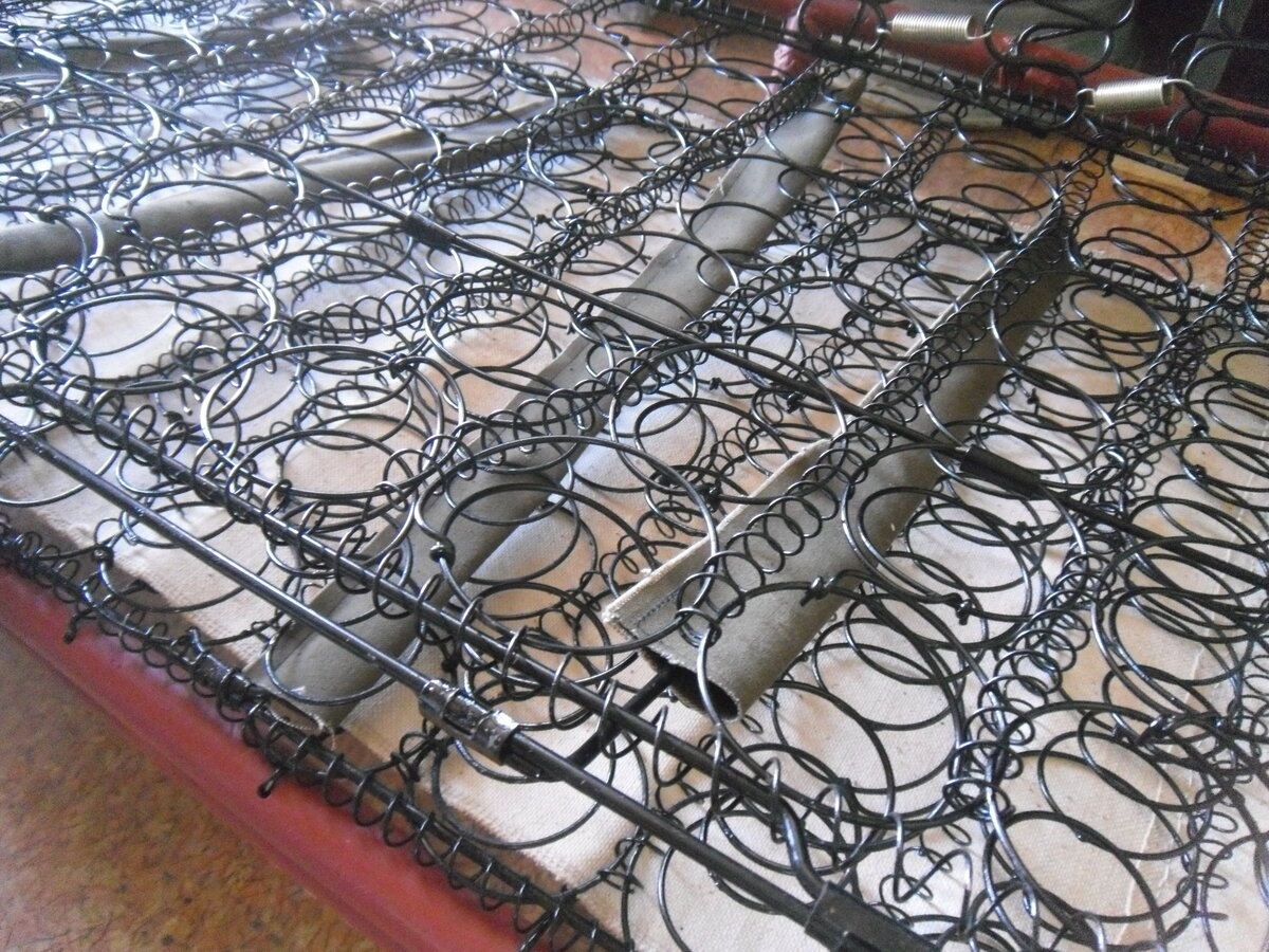

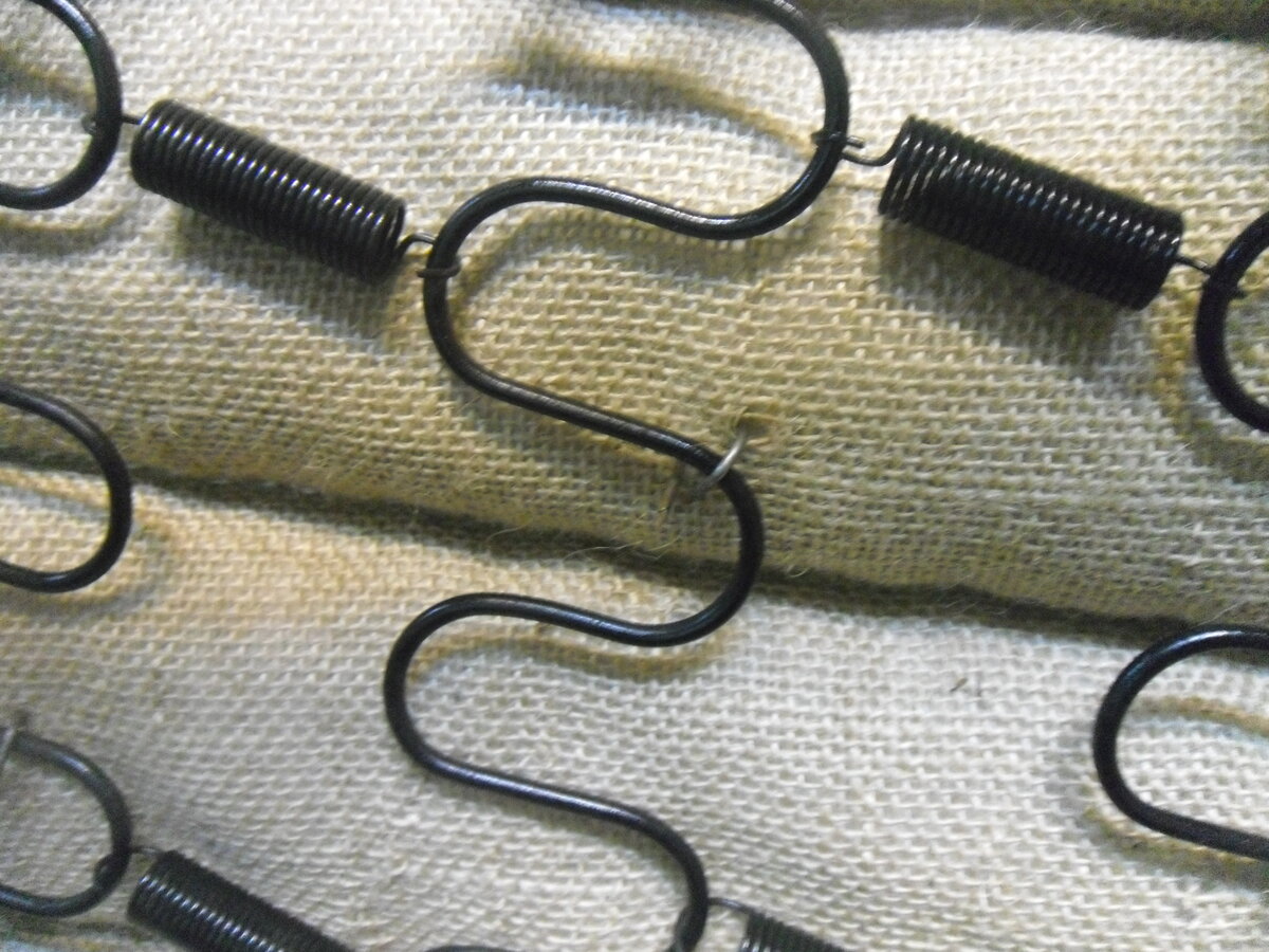

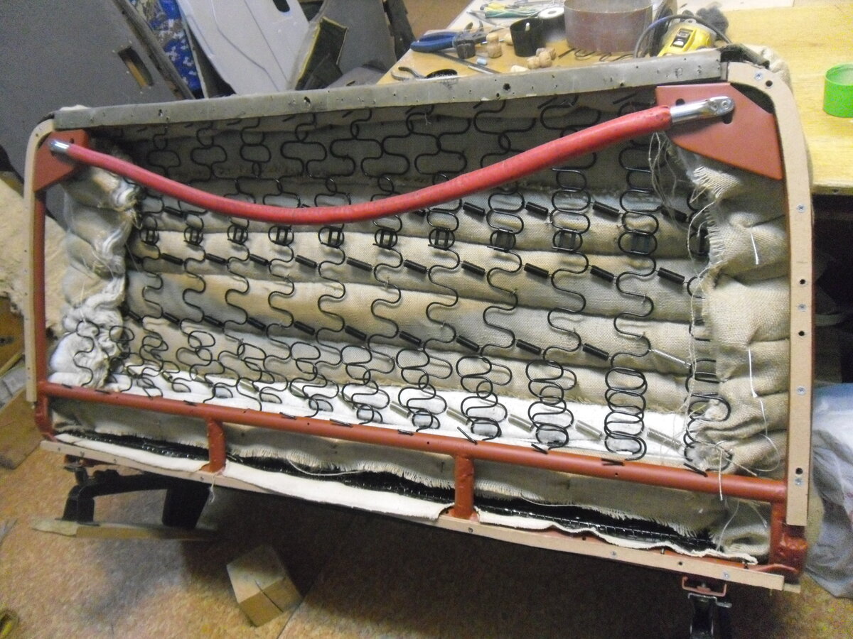

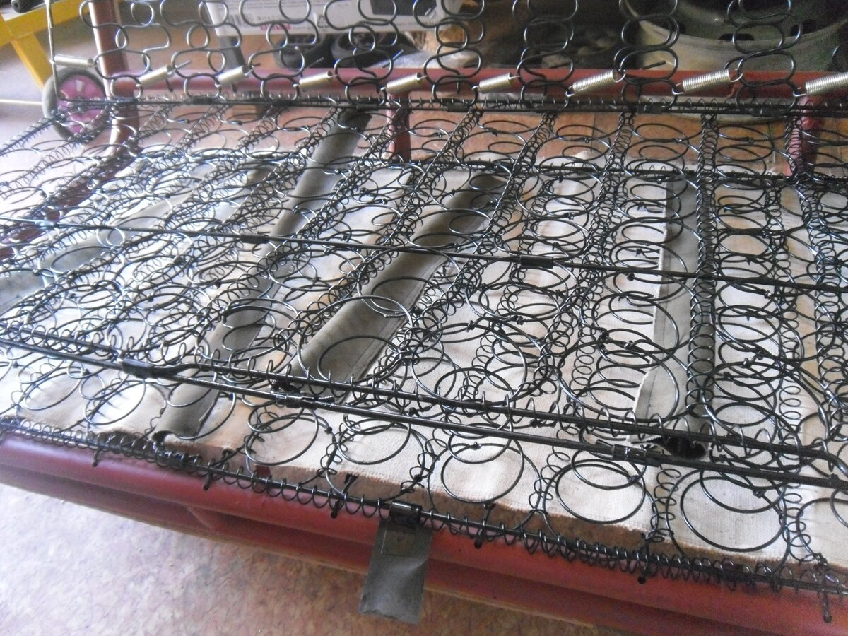

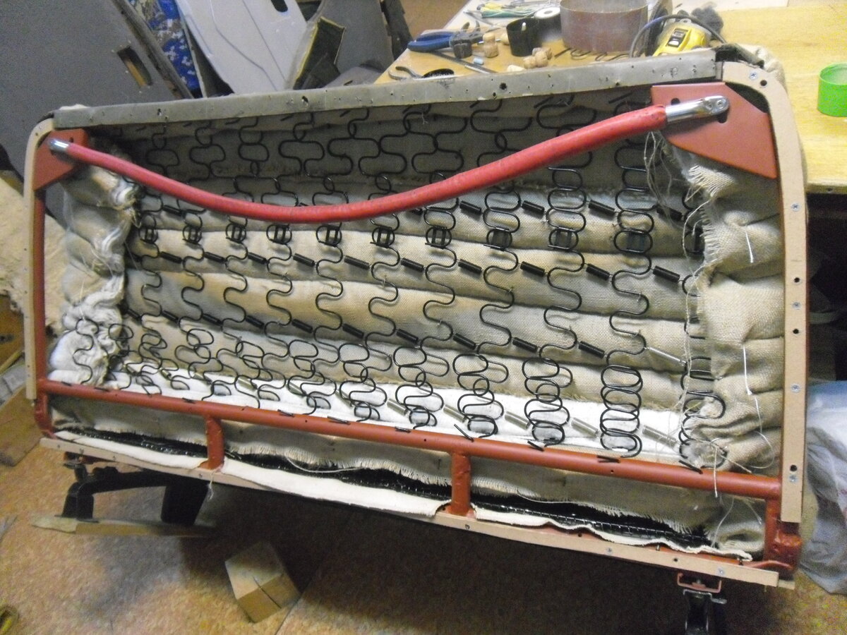

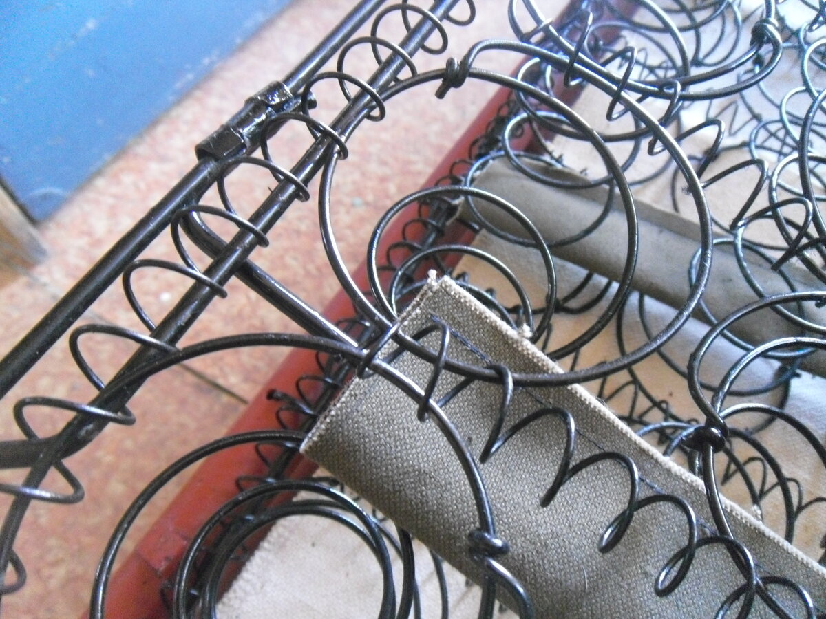

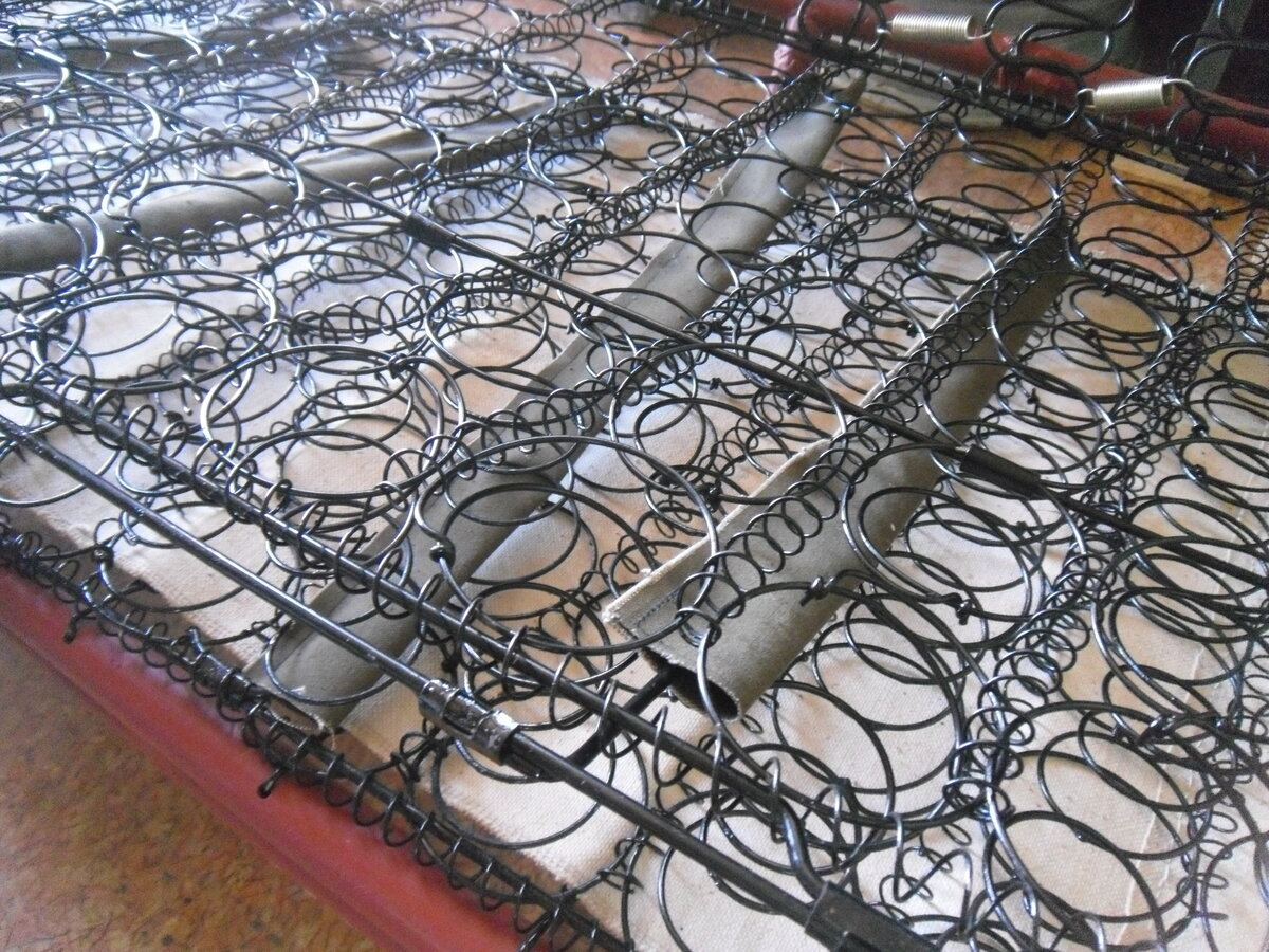

Нитки, старые, не советовал-бы.

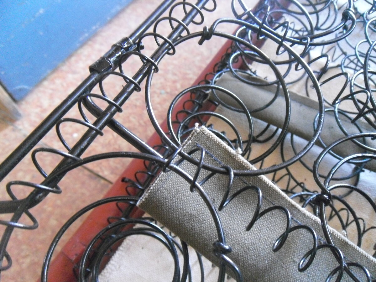

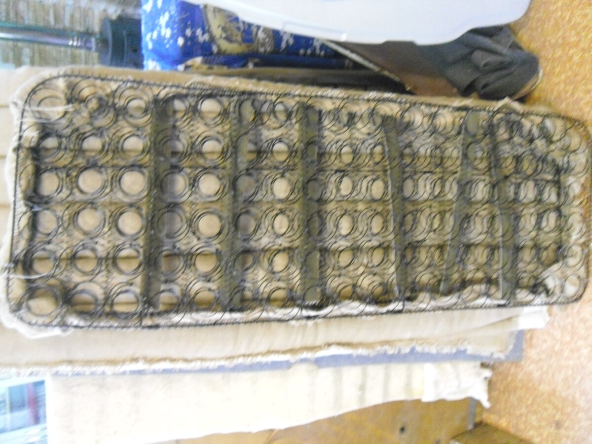

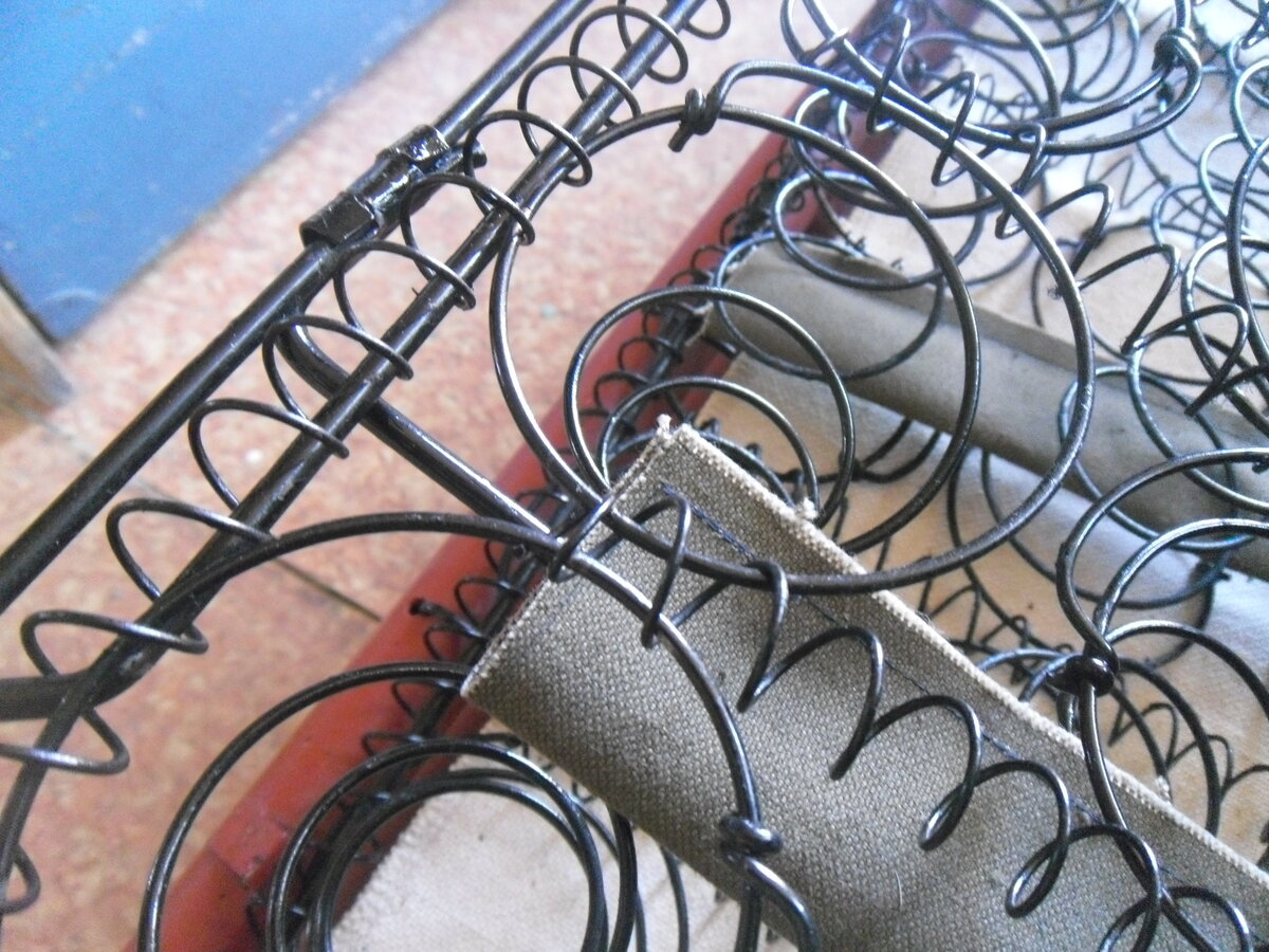

Советую, всё-же купить плотную --ПЛОТНУЮ мебельную (не той, которой полы моют) мешковину, на пружины , а свой особопрочный материал, можешь постелить сверху неё.
Диагональные тяги, проверь, и поставь на место, если не ломанные .
На них, желательно тканевые чехольчики сшить и одеть.

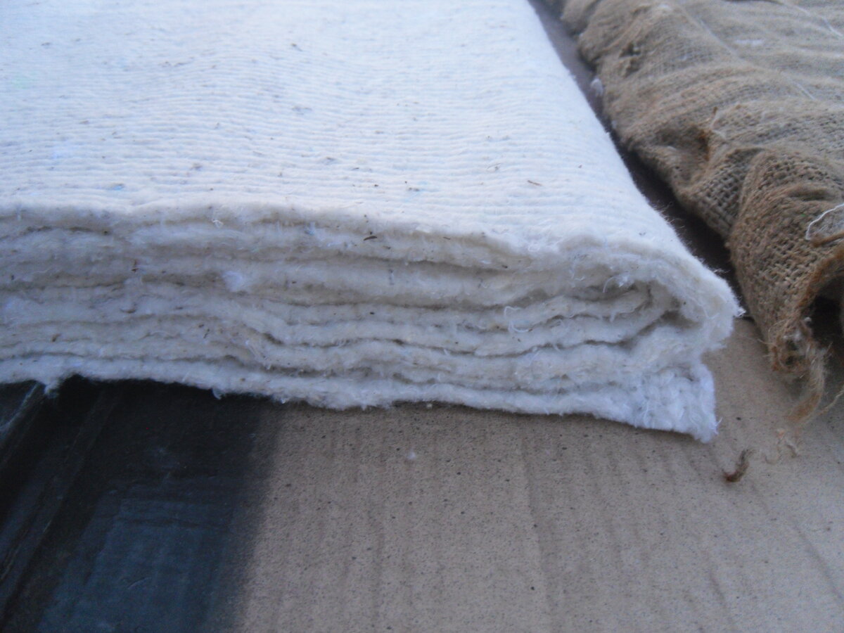

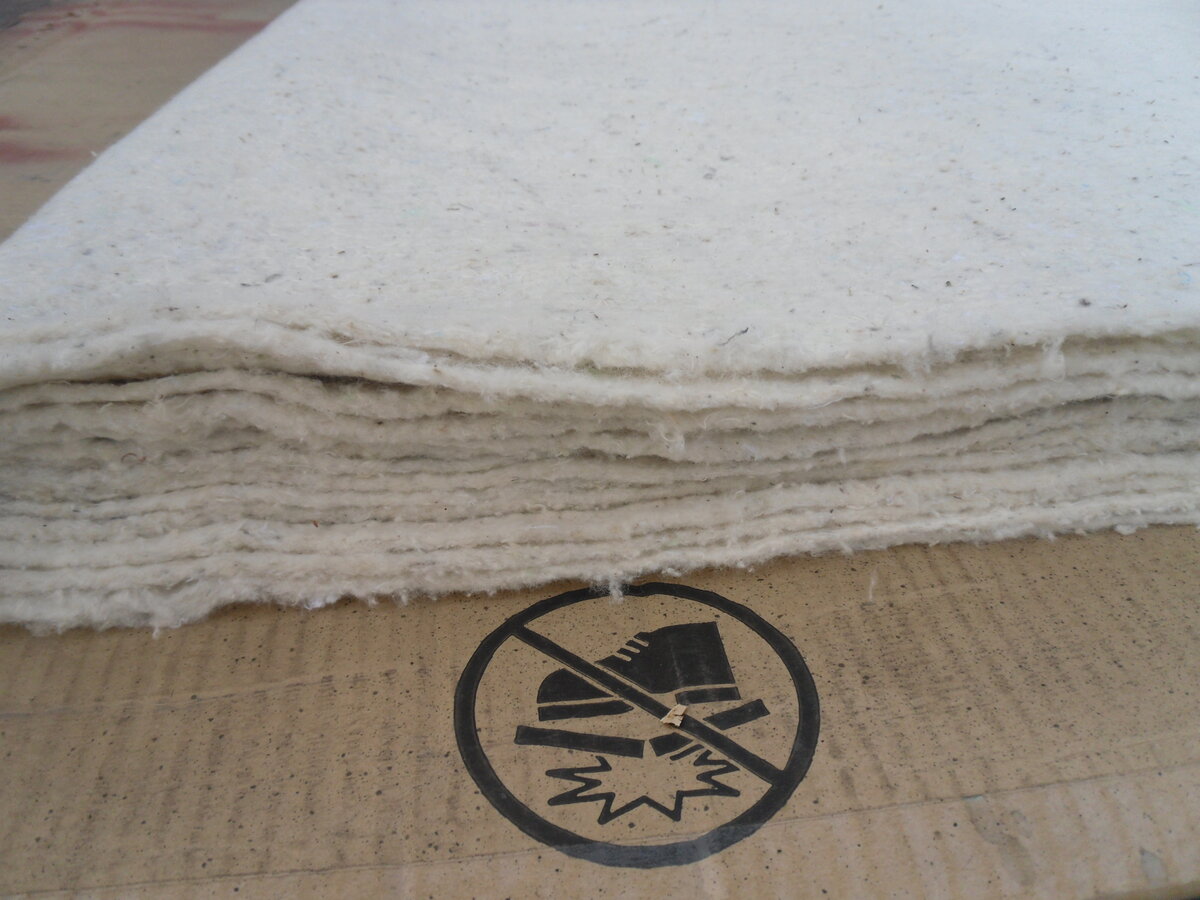

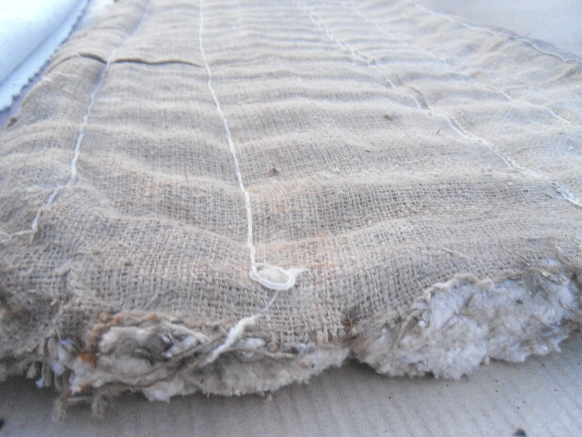

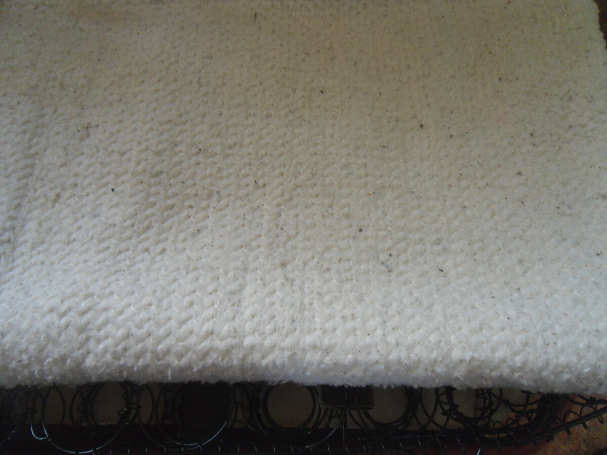

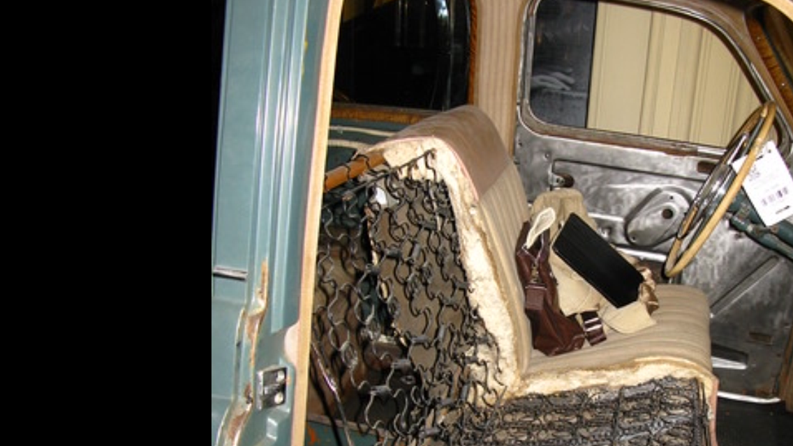

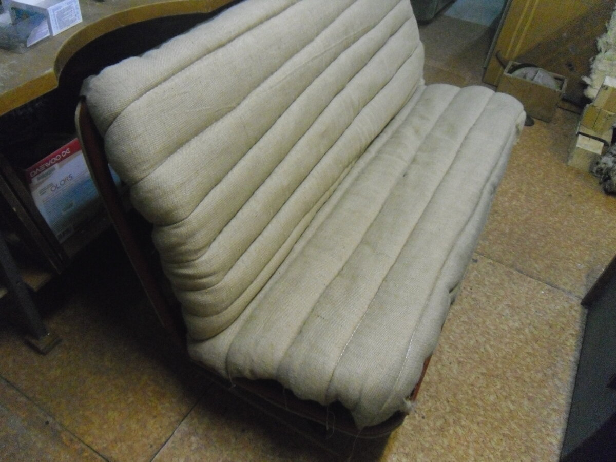

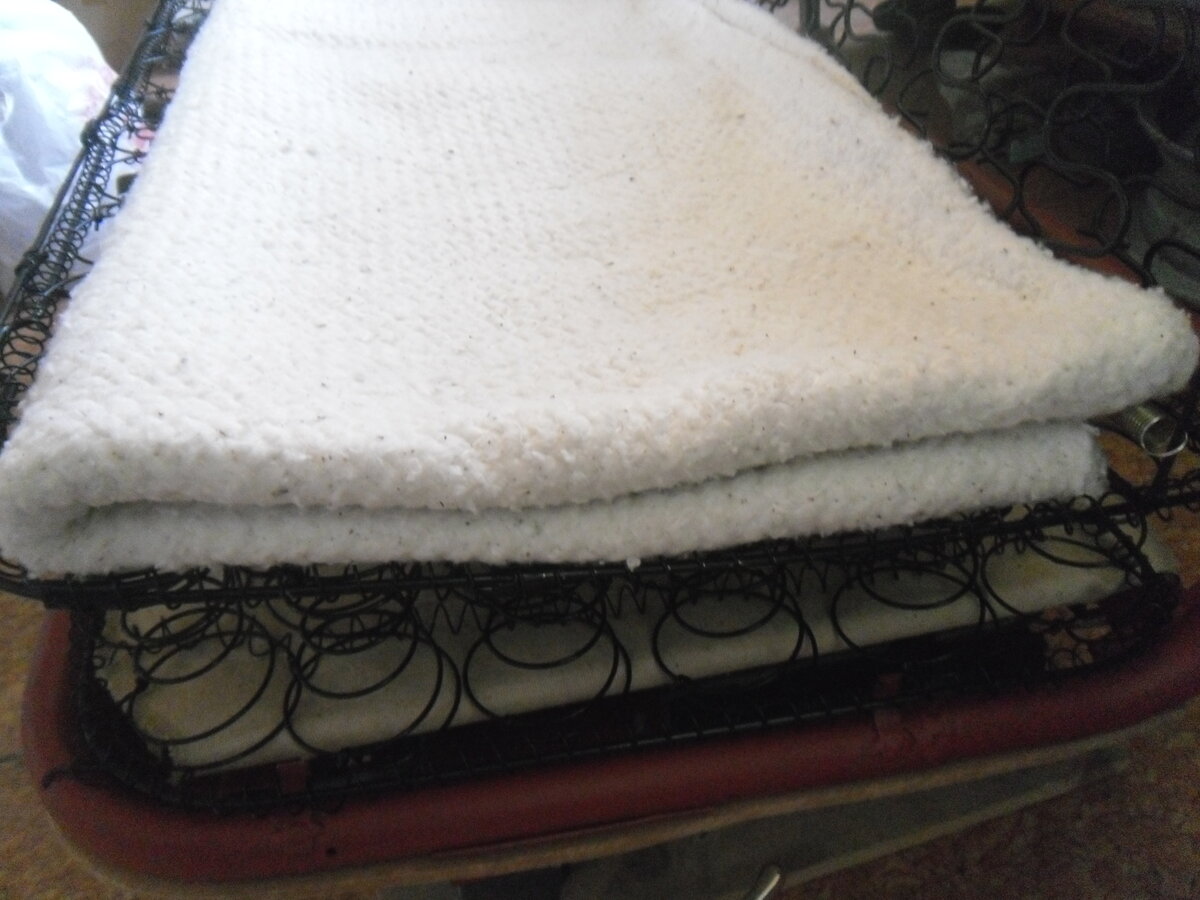

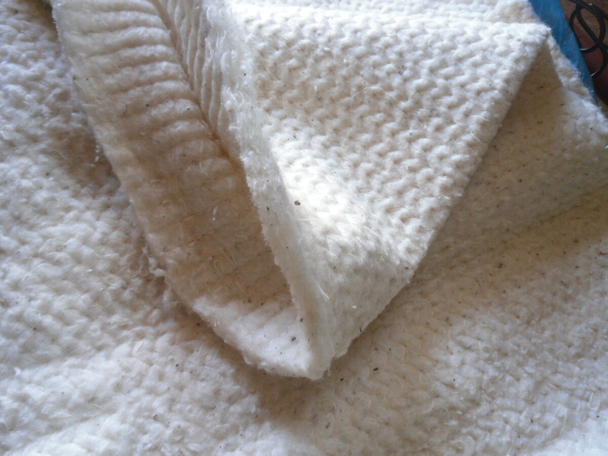

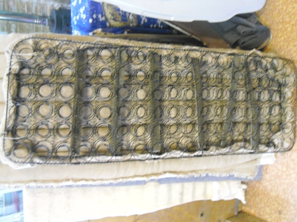

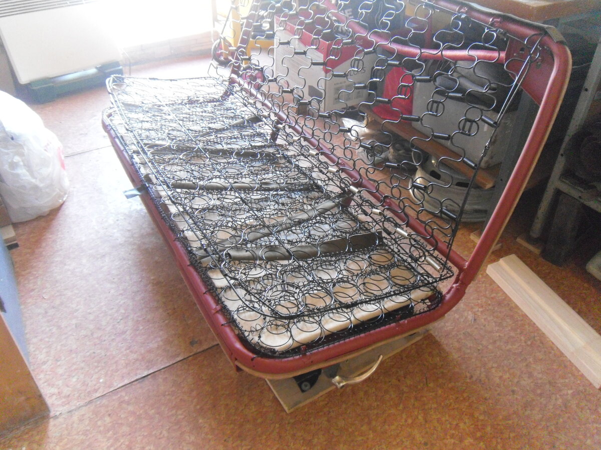

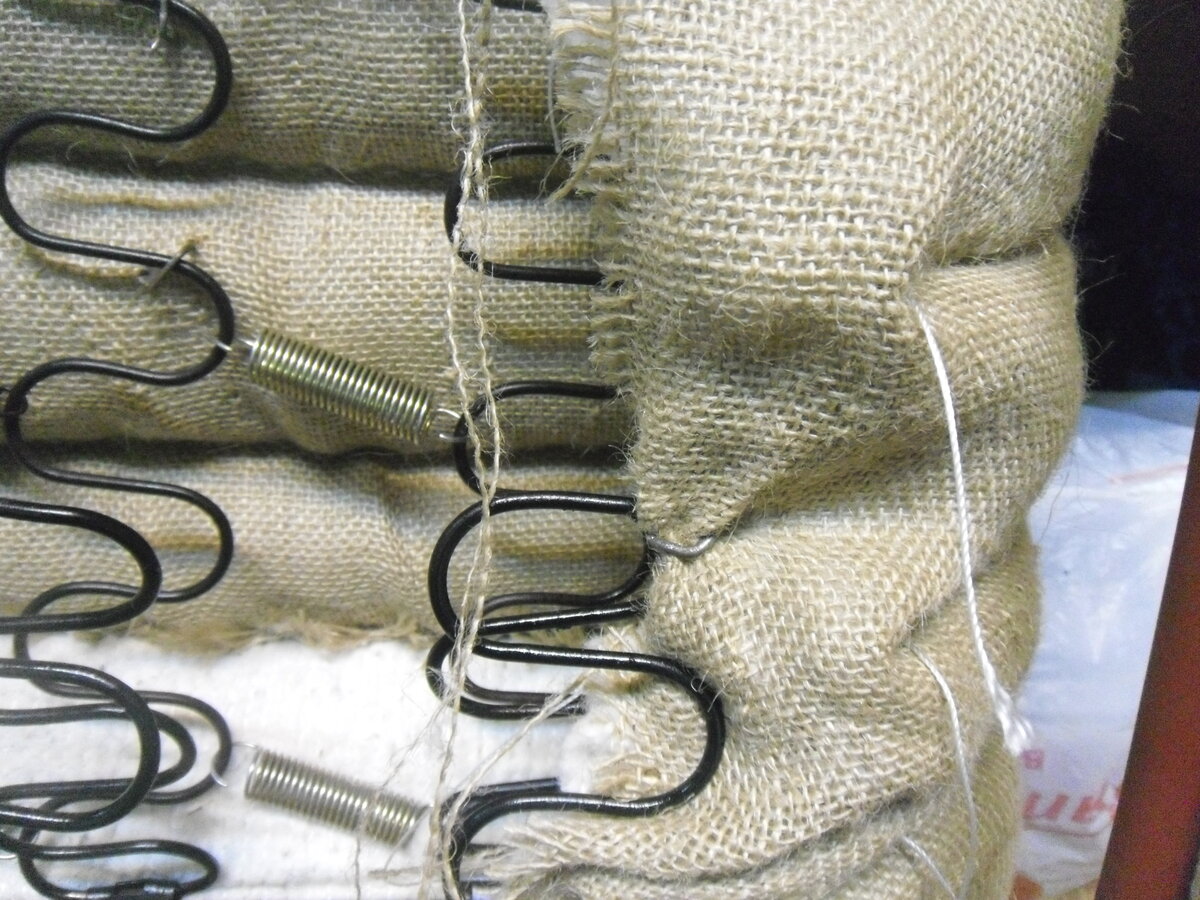

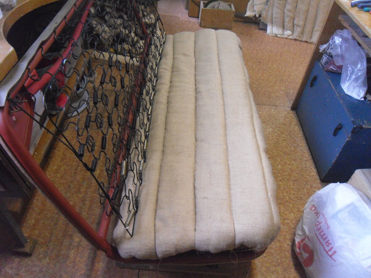

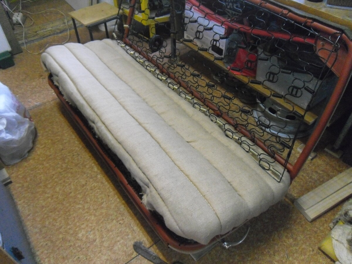

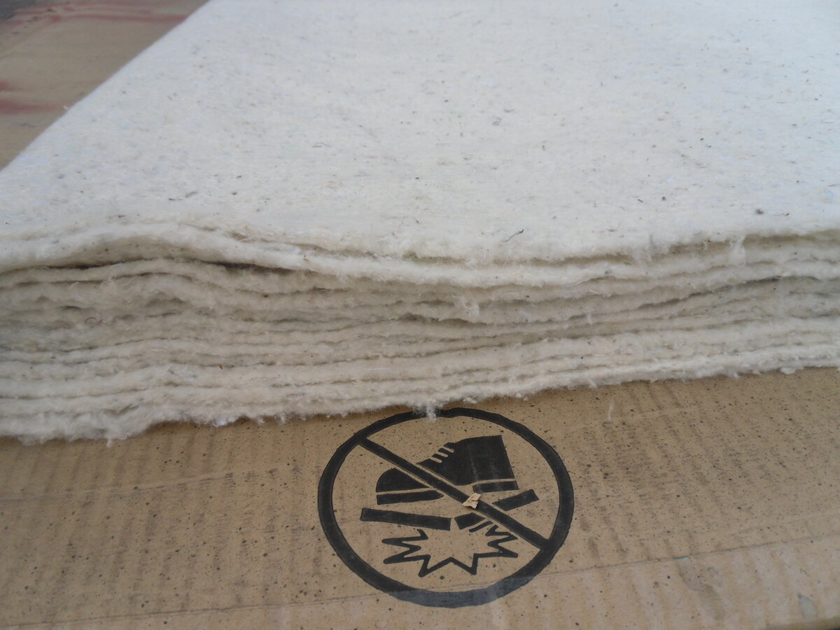

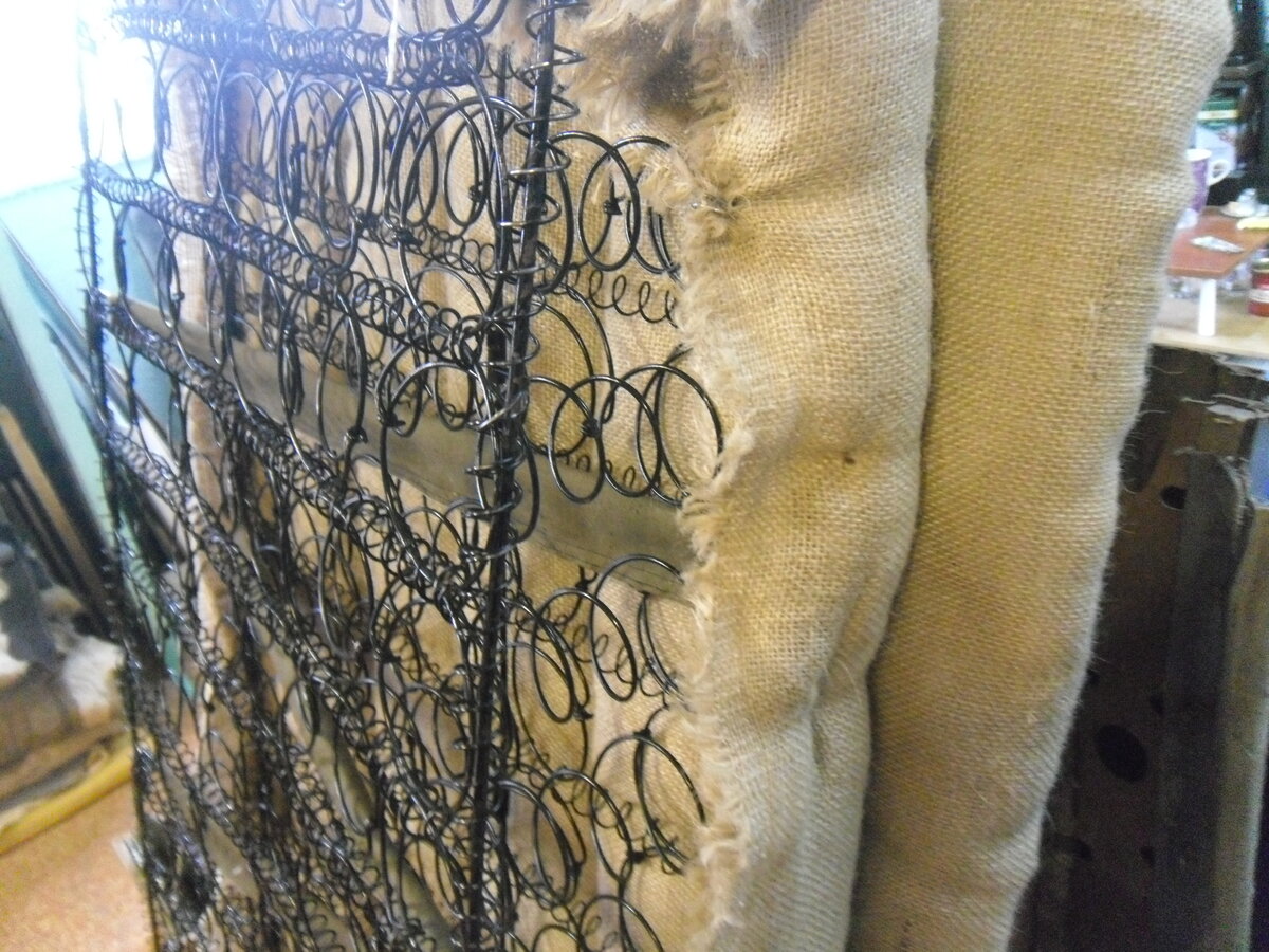

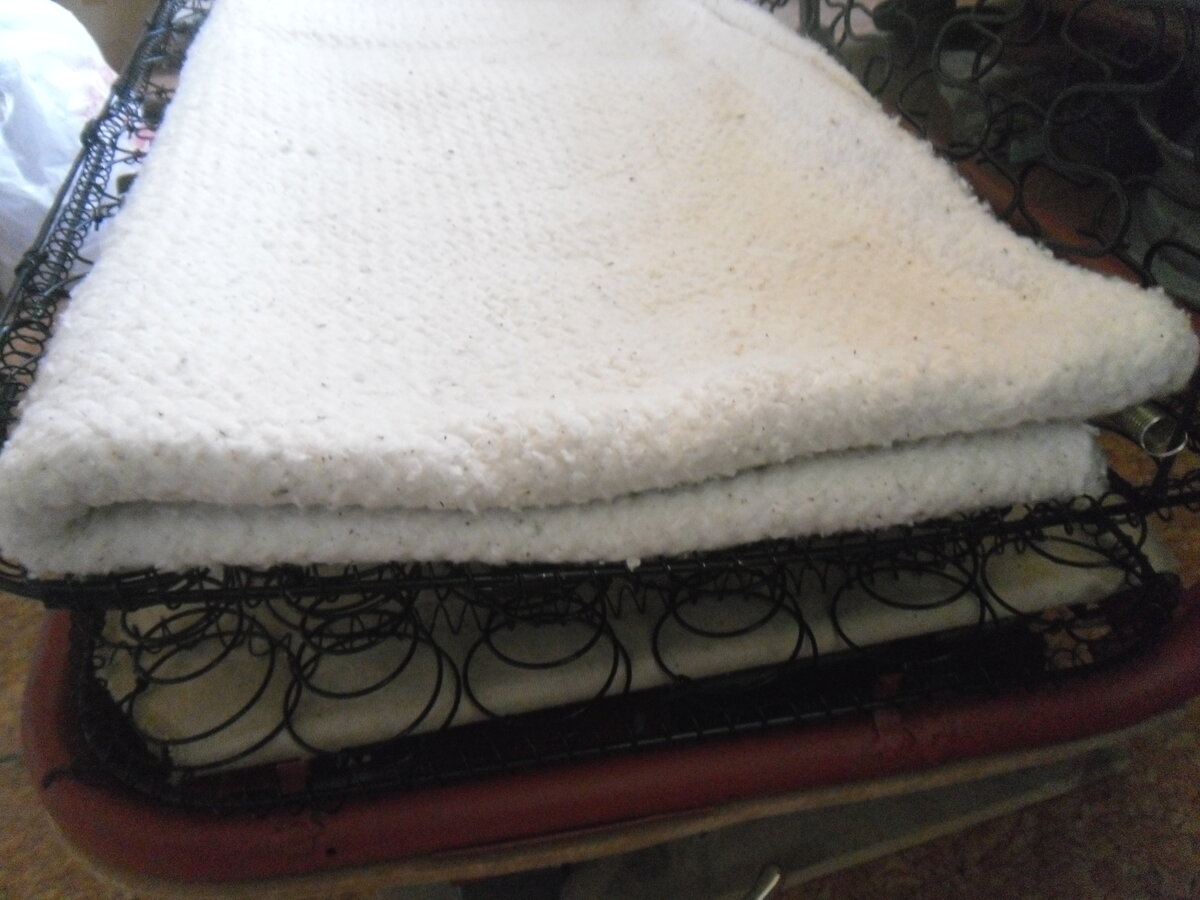

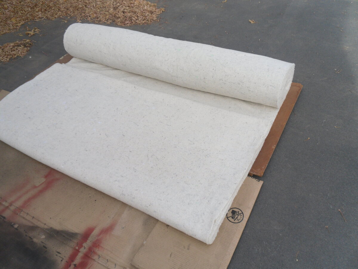

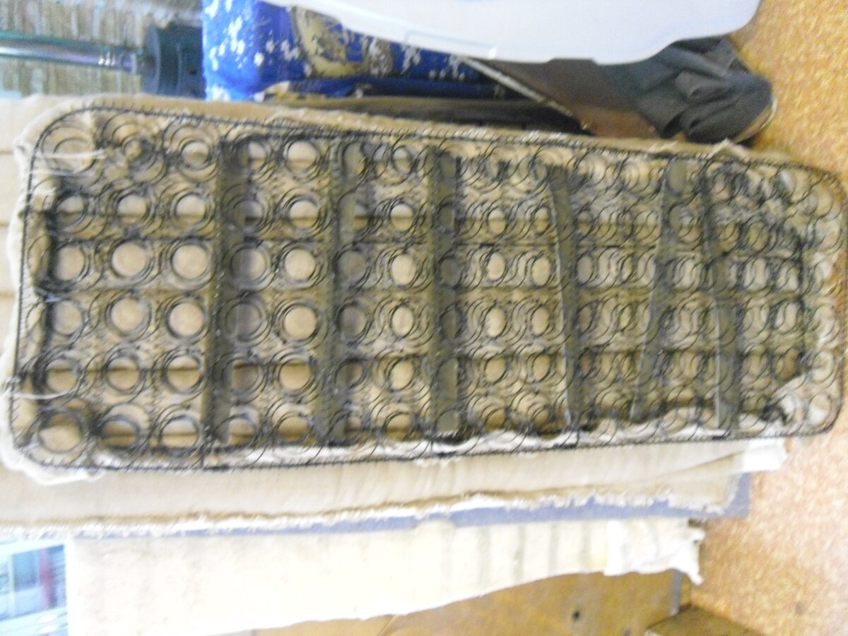

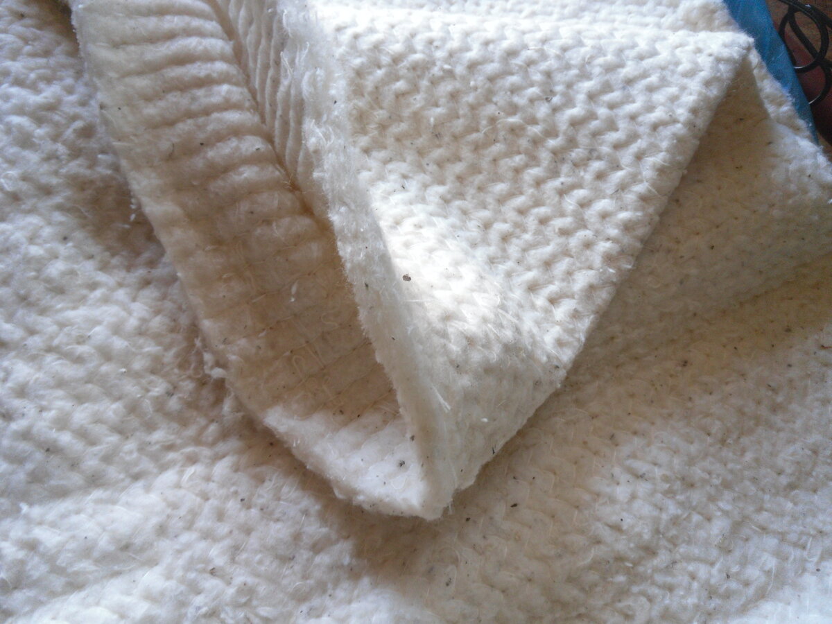

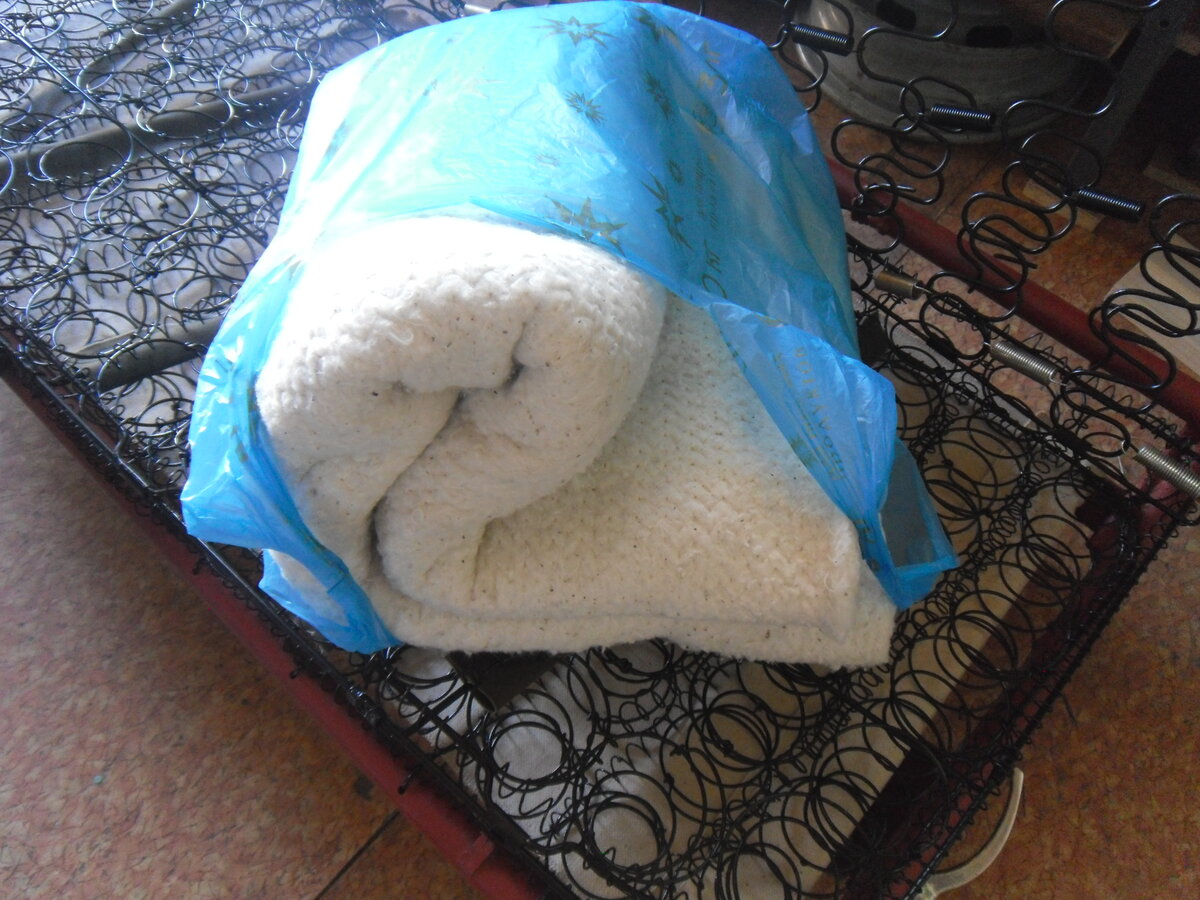

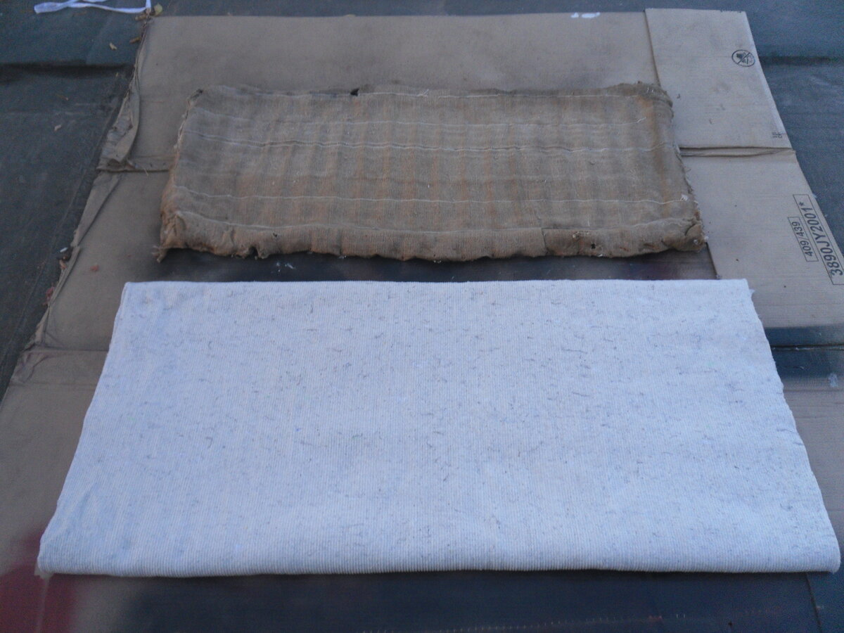

Немного дособрал каркас. На диагональные тяги чехольчики надел. Проблема с мешковиной, не могу пока купить. С Ватой тоже немного проблема. Вот решил посоветоваться. В магазине ФЕЯ - есть вата натуральная пластовая, прошитая (на двух последних фотках). Чтобы сделать её на сидушку - примерно надо 10 слоёв. Ну и мешковина сверху и снизу естественно. Как данная вата будет работать? Садился сверху - вроде плотненько, не разлезлась-бы со временем)))
Реакции: алекса
9 043
8 864
а зачем 10 слоев?
5 138
3 601
это иглопробивной ватин.
Не придумаешь другого, можно и его.
Через 2-3 слоя, проклеивай слоем мешковины.
Клей аэрозол.
Сейчас удобно .
этот , для Вашего случая подойдёт, но вот потолок, на современных машинах, им клеить нельзя.
2 831
5 283
а зачем 10 слоев?

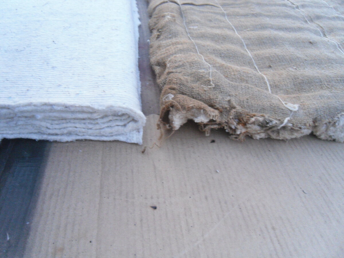

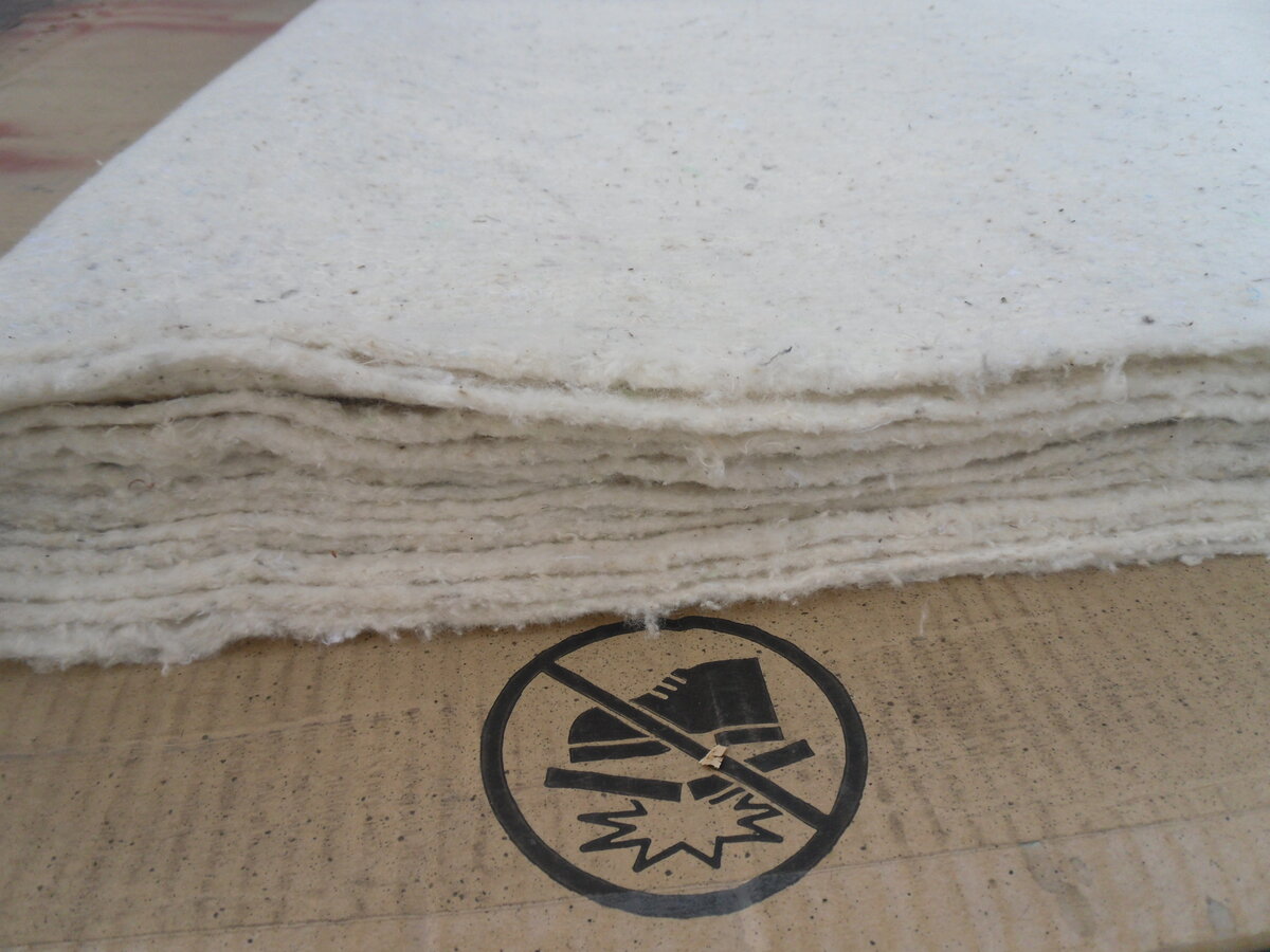

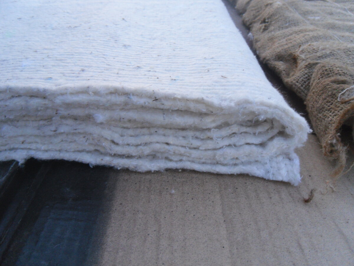

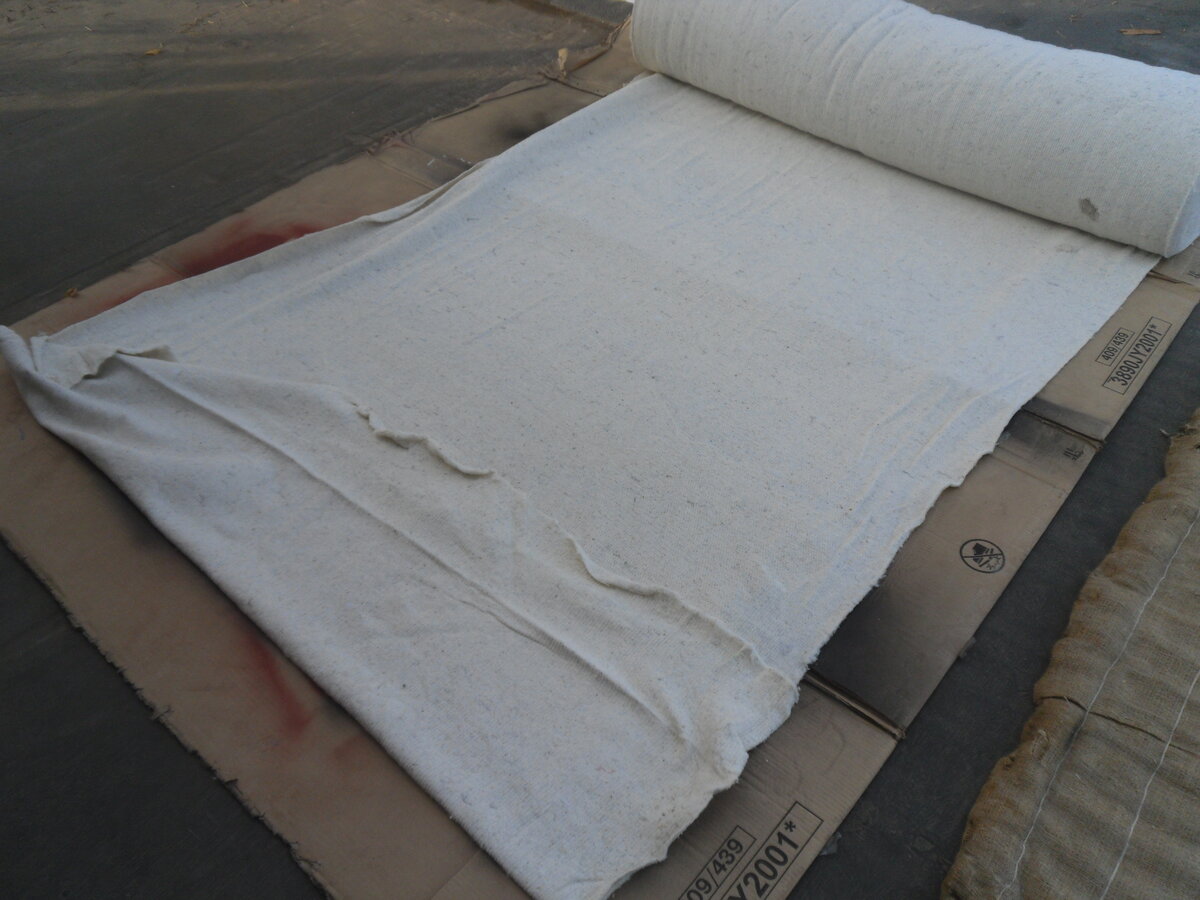

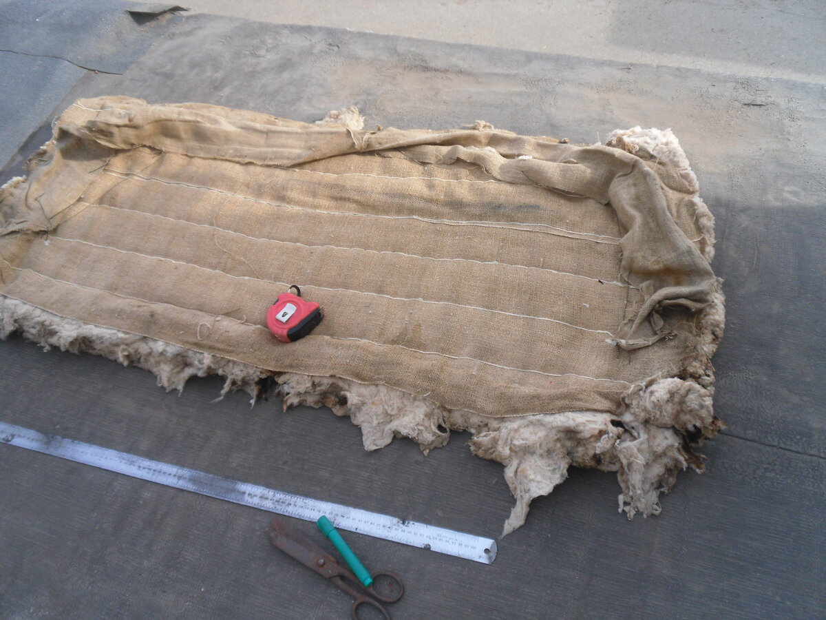

Толщина этой простроченной ваты (иглопробивной ватин) примерно 0,5 см. Для толщины нужной по оригинальному образцу - прикинул, примерно слоёв 10.

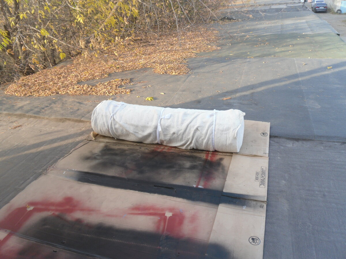

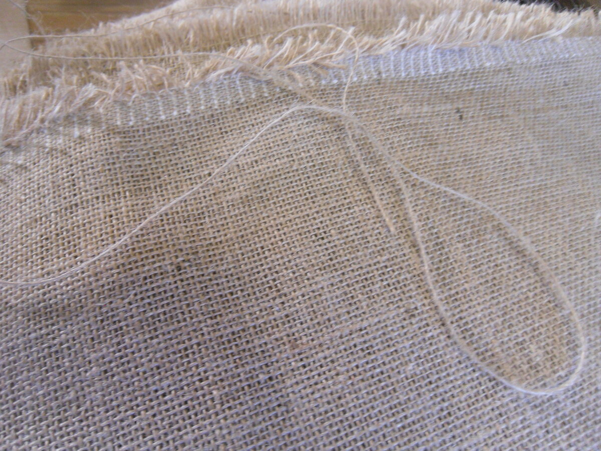

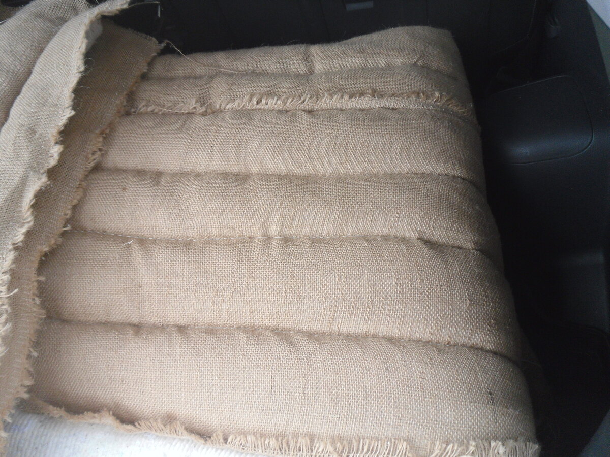

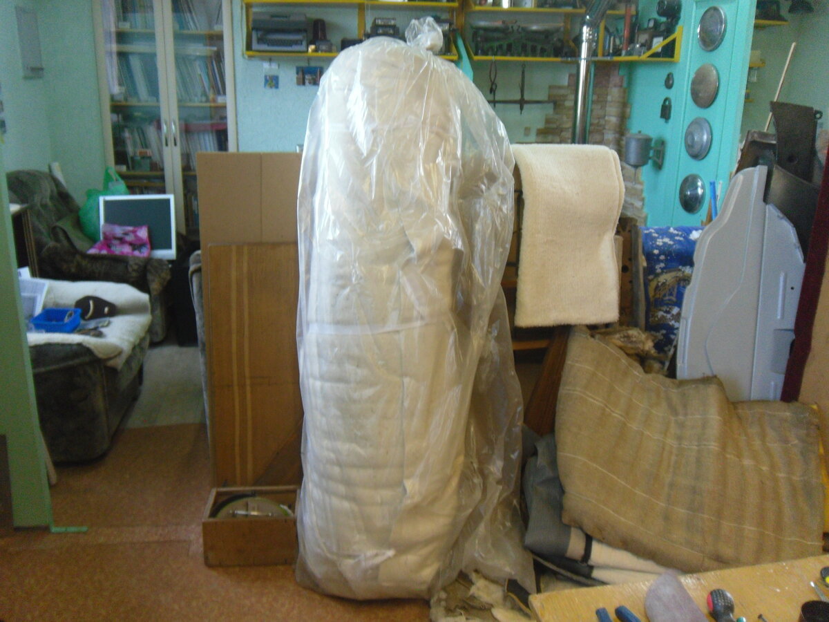

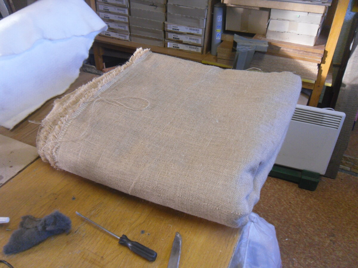

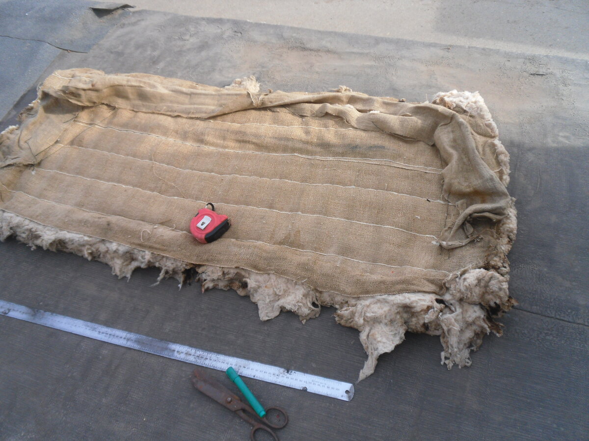

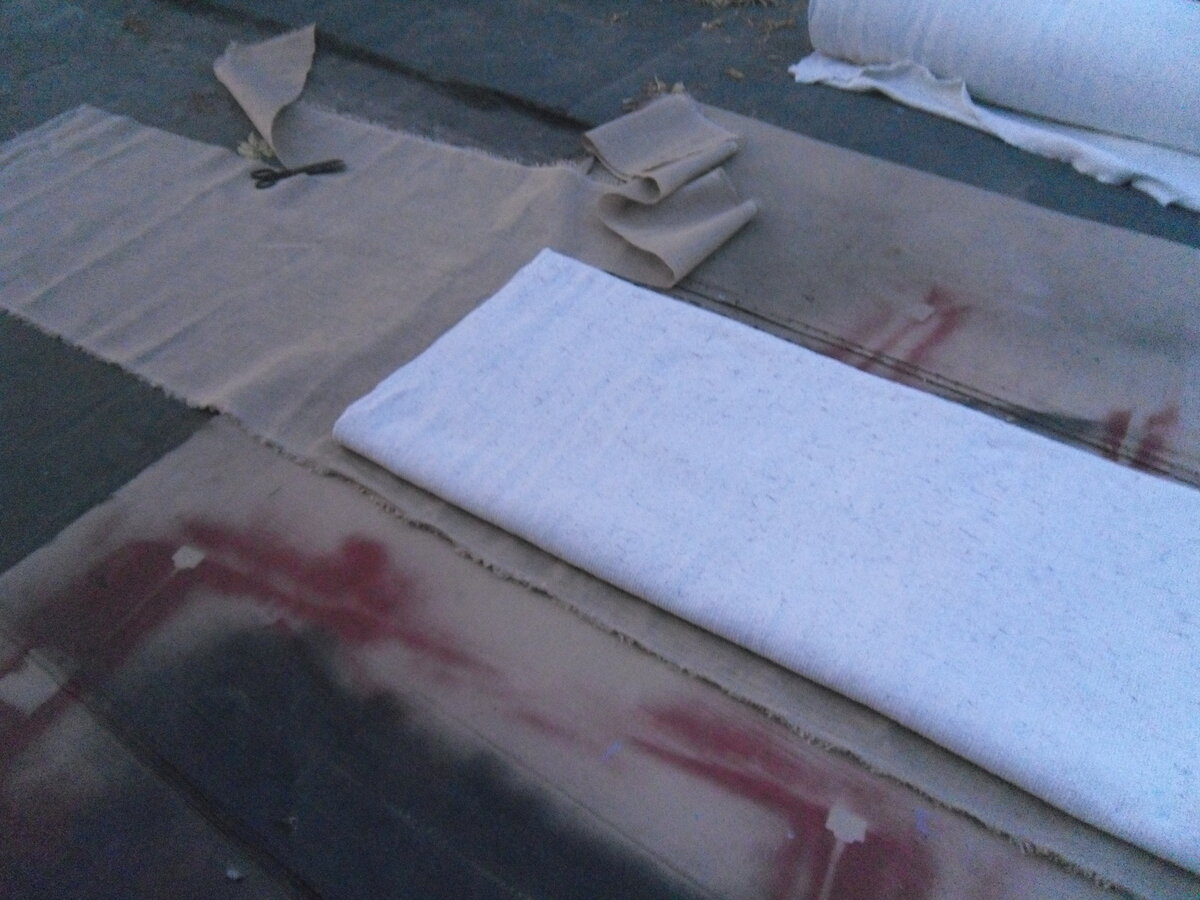

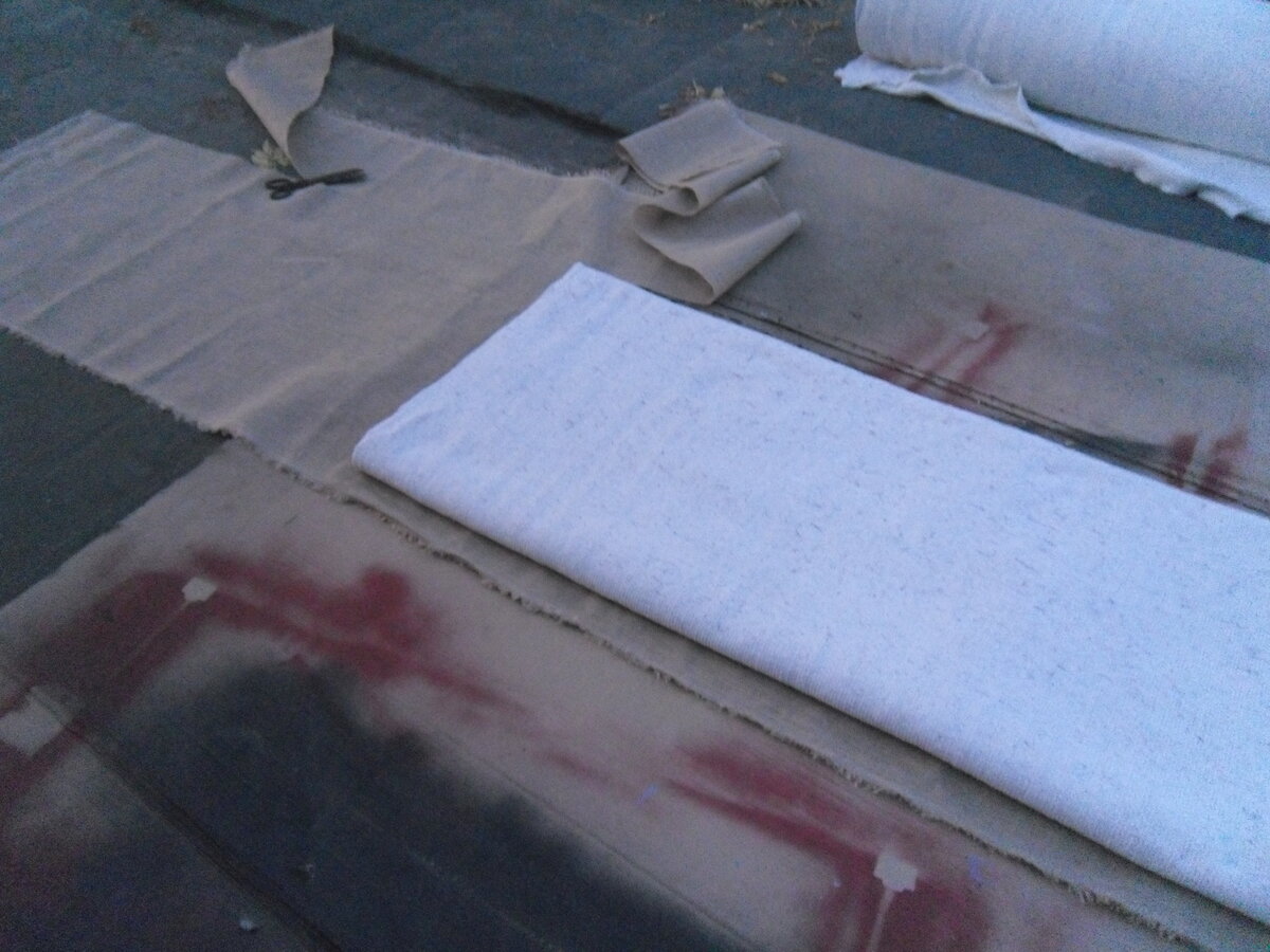

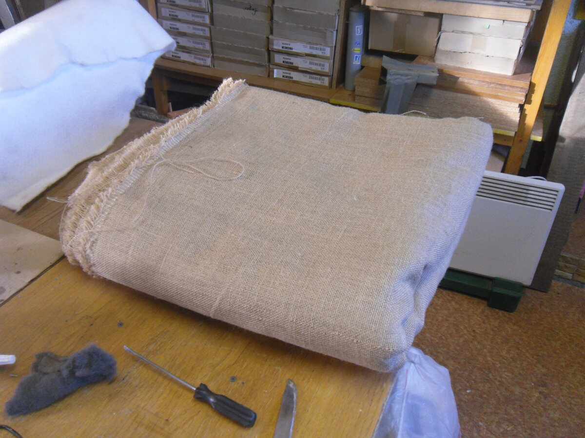

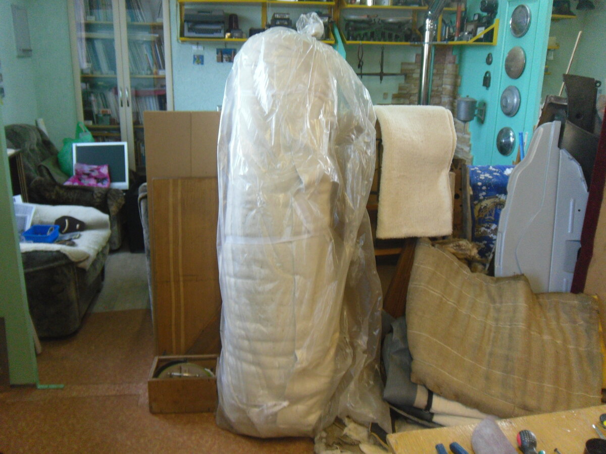

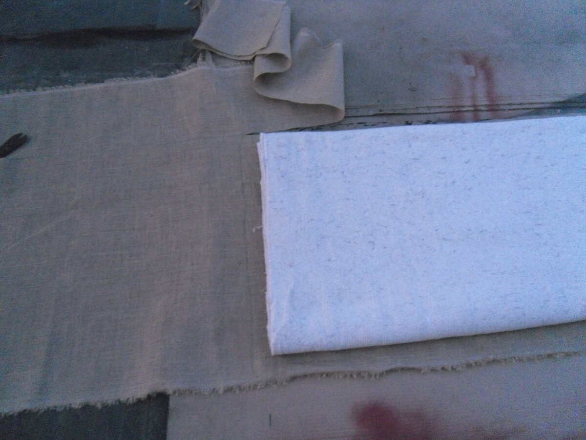

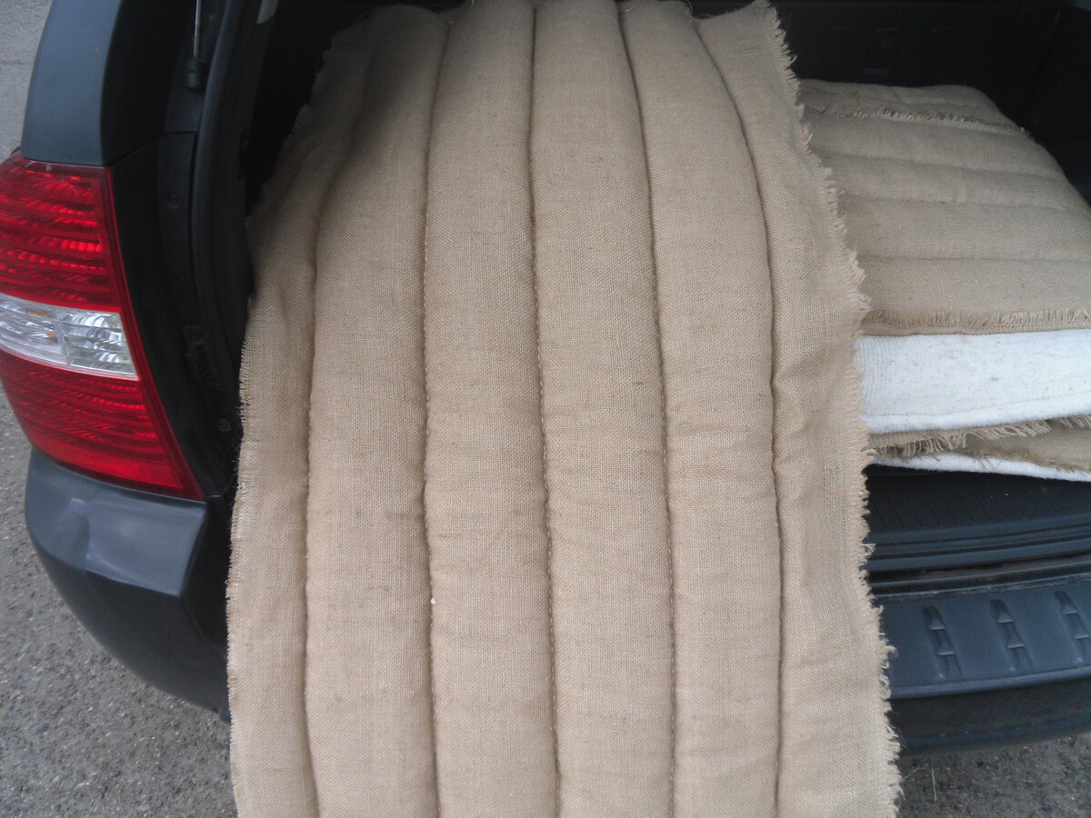

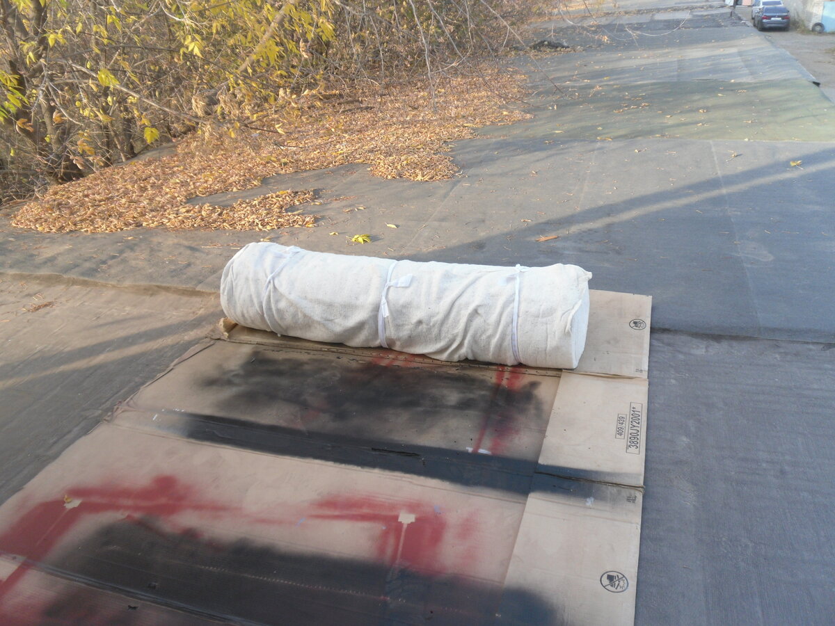

Сегодня купил в оптовом магазине ОптТекс на ул. Адоратского 63А - мешковину по цене 120 руб метр/погонный и иглопробивной ватин по цене 37 руб метр/погонный. Ватин взял рулон 50 метров. Мешковину взял 20 метров. Почему мешковины взял так много. При подсчёте нужно было всего на сиденья 9,0 кв.м. (при ширине 1,50 м). Но сегодняшняя мешковина идёт шириной 1.10 м, поэтому, что-бы из кусочков не сштвать - взял лишнее. Оставшуюся полоску длиной 20 метров и шириной 30-40 см отдам тёте или деду жены для обёртывания стволов яблонь от зайцев. При мне садоводы мешковину брали - именно для этих целей)))
2 831
5 283
а зачем 10 слоев?

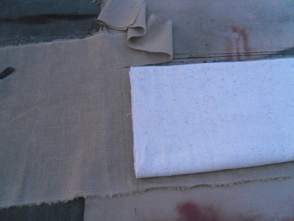

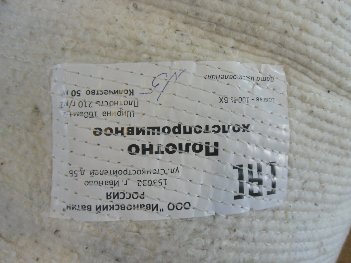

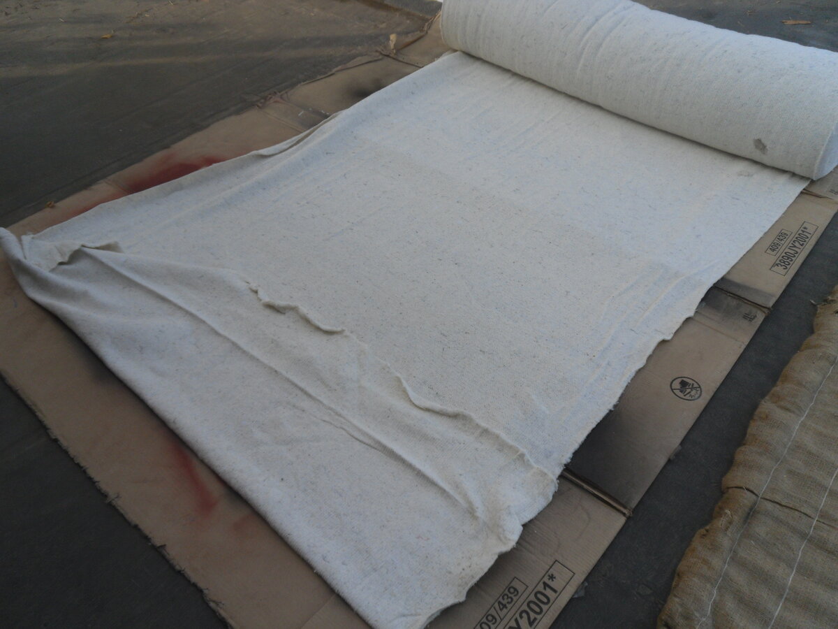

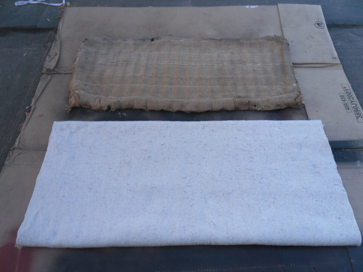

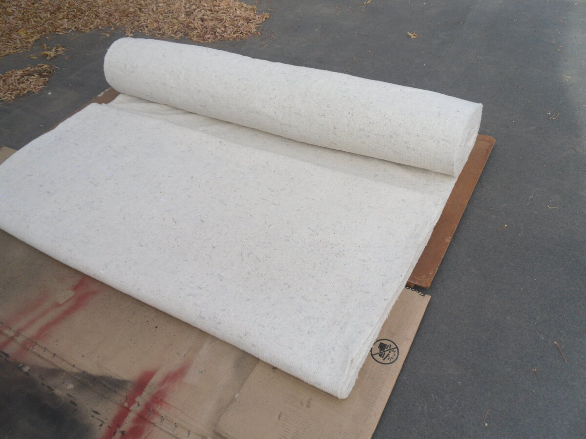

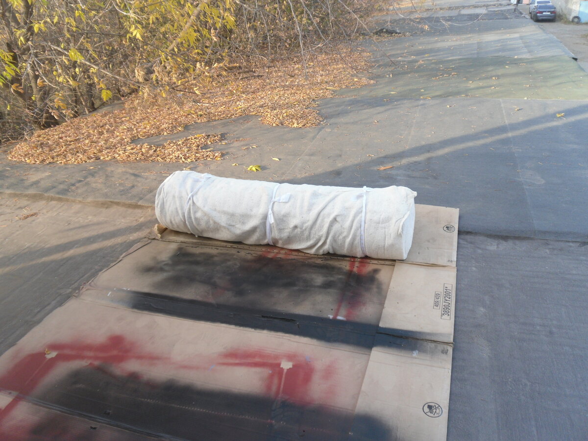

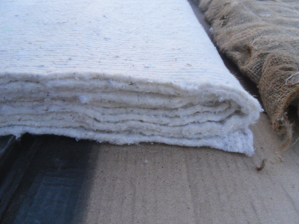

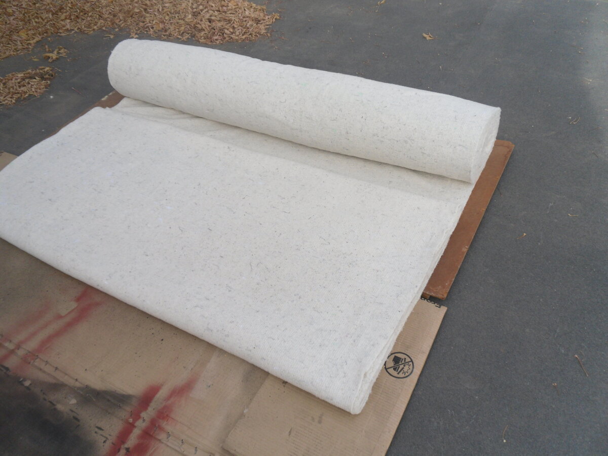

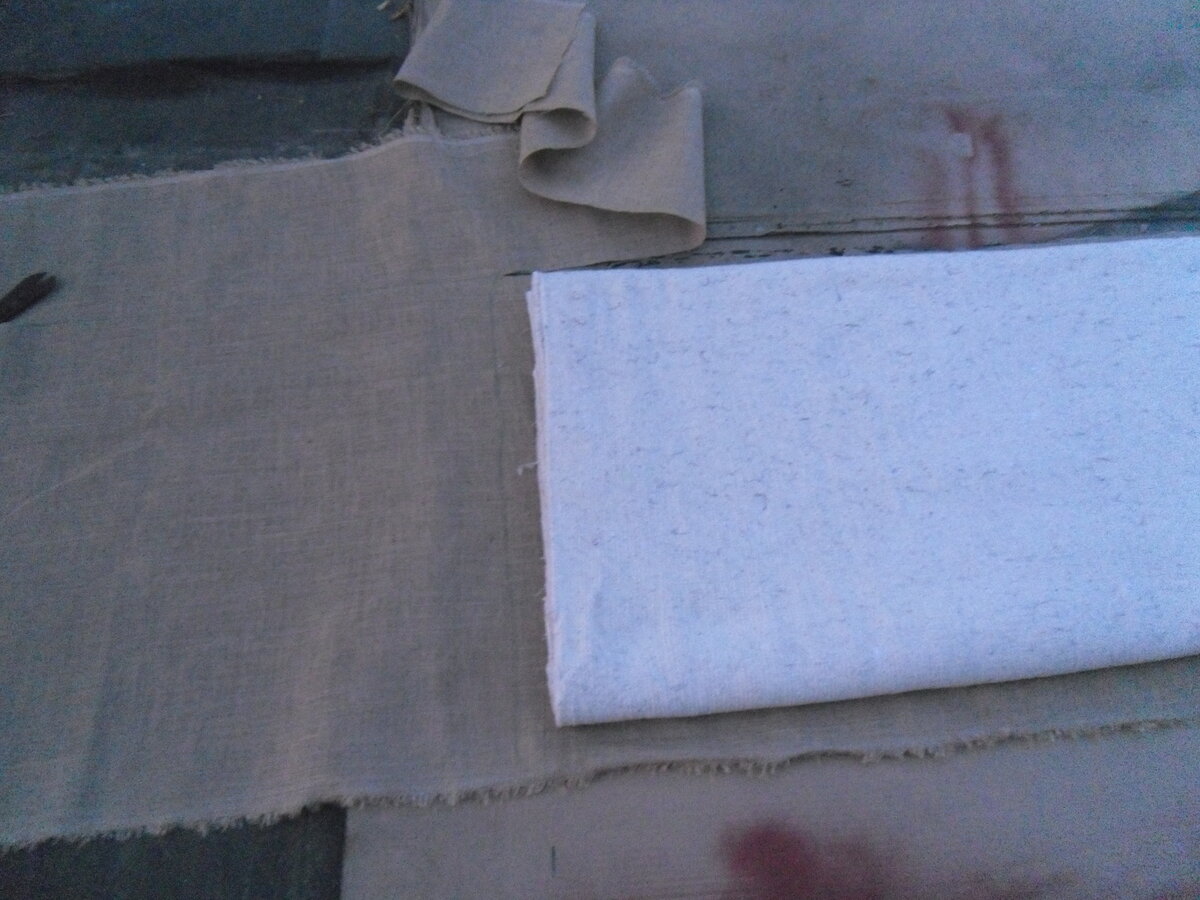

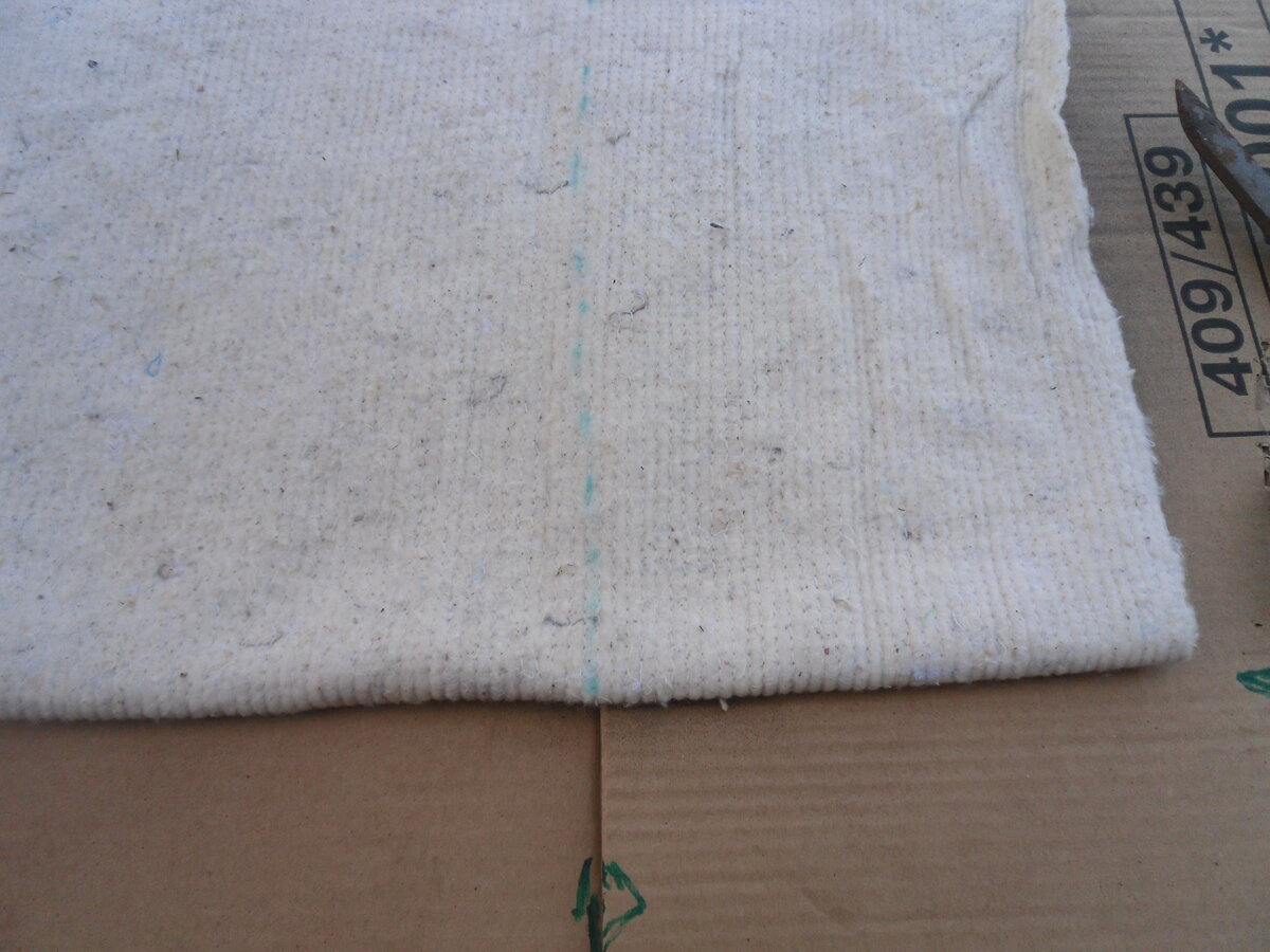

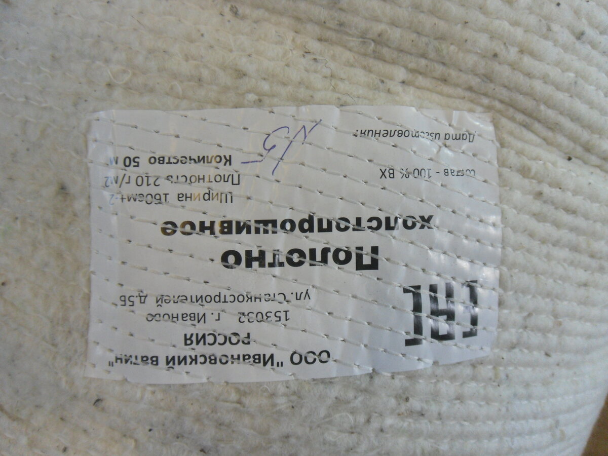

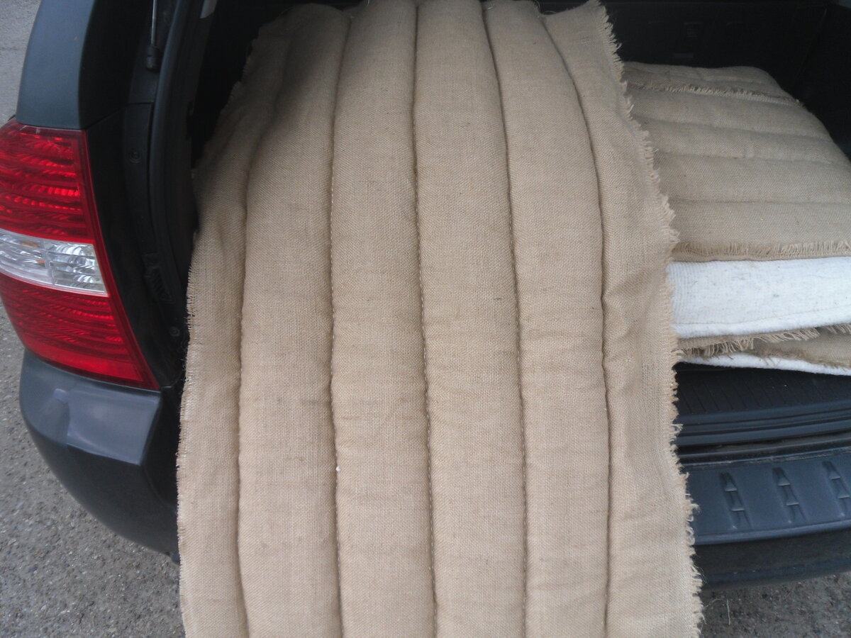

Купил как оказалось полотно холстопрошивное. По сравнению с ценой иглопробивного ватина соотношение - 37 руб/метр погонный и 179 руб/метр погонный. Вместе с мешковиной получилось на 4,000 руб. Полотно - 1,700руб. и мешковина - 2,400 руб.

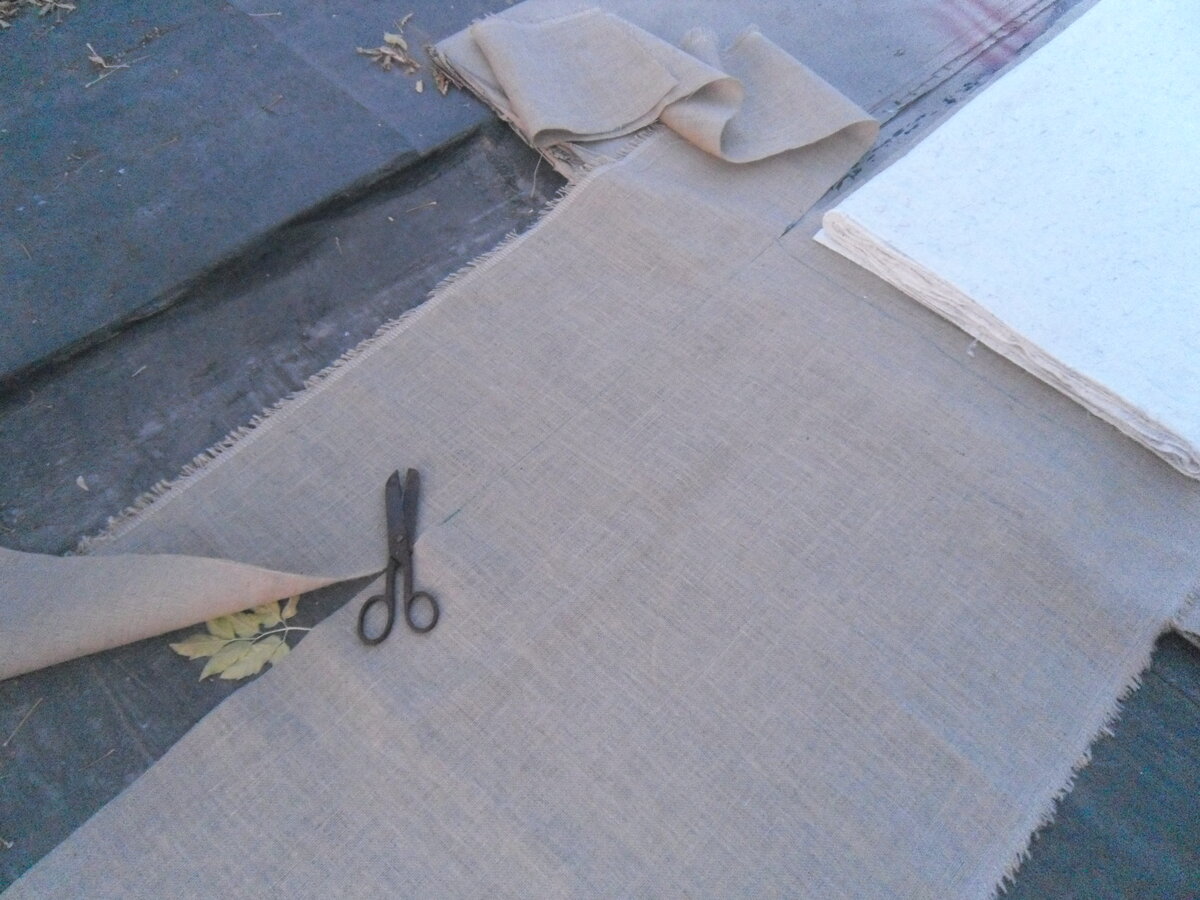

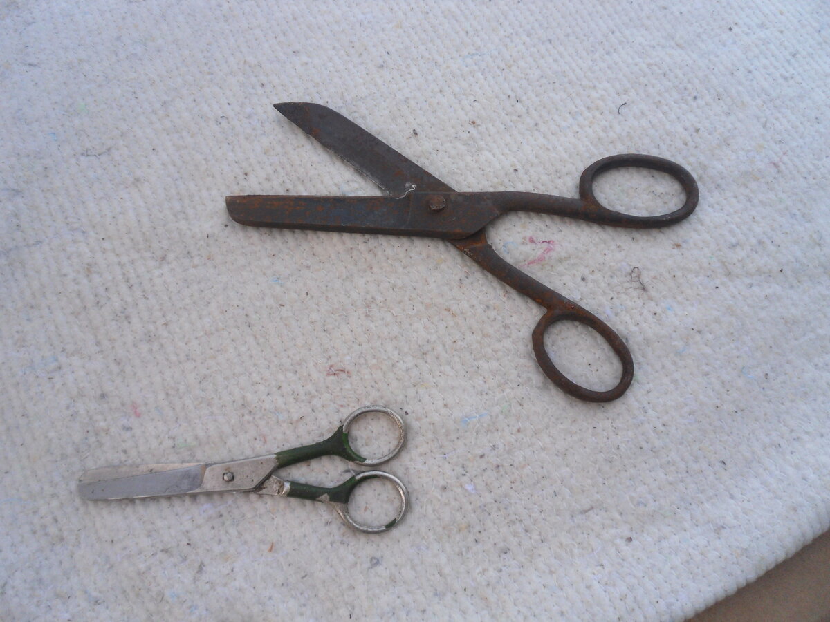

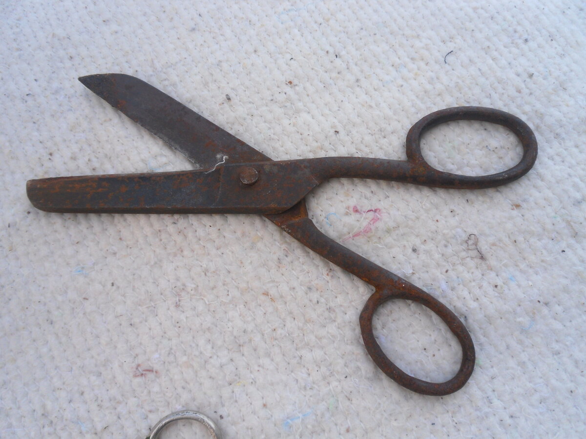

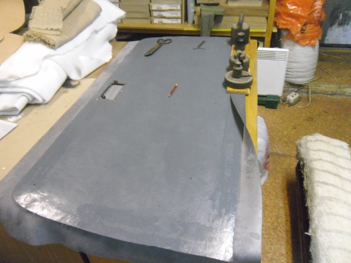

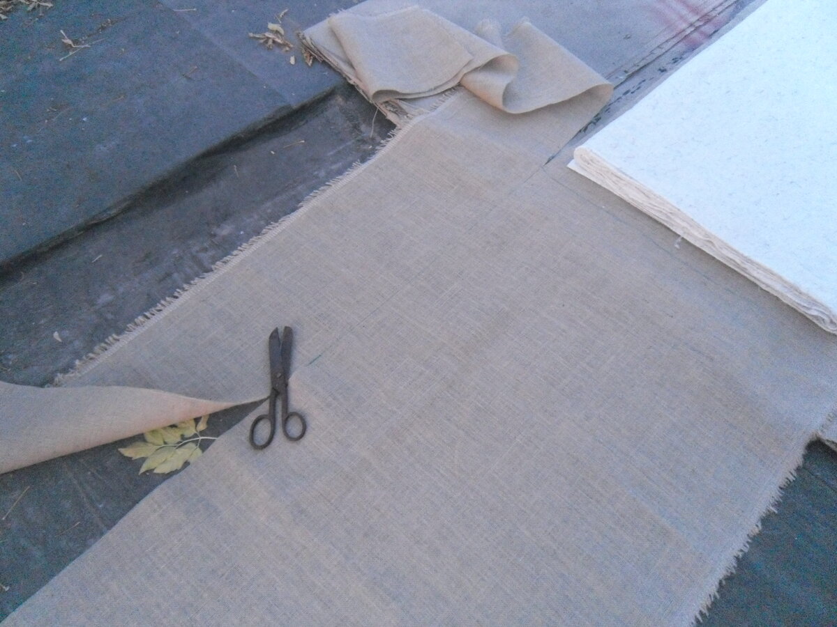

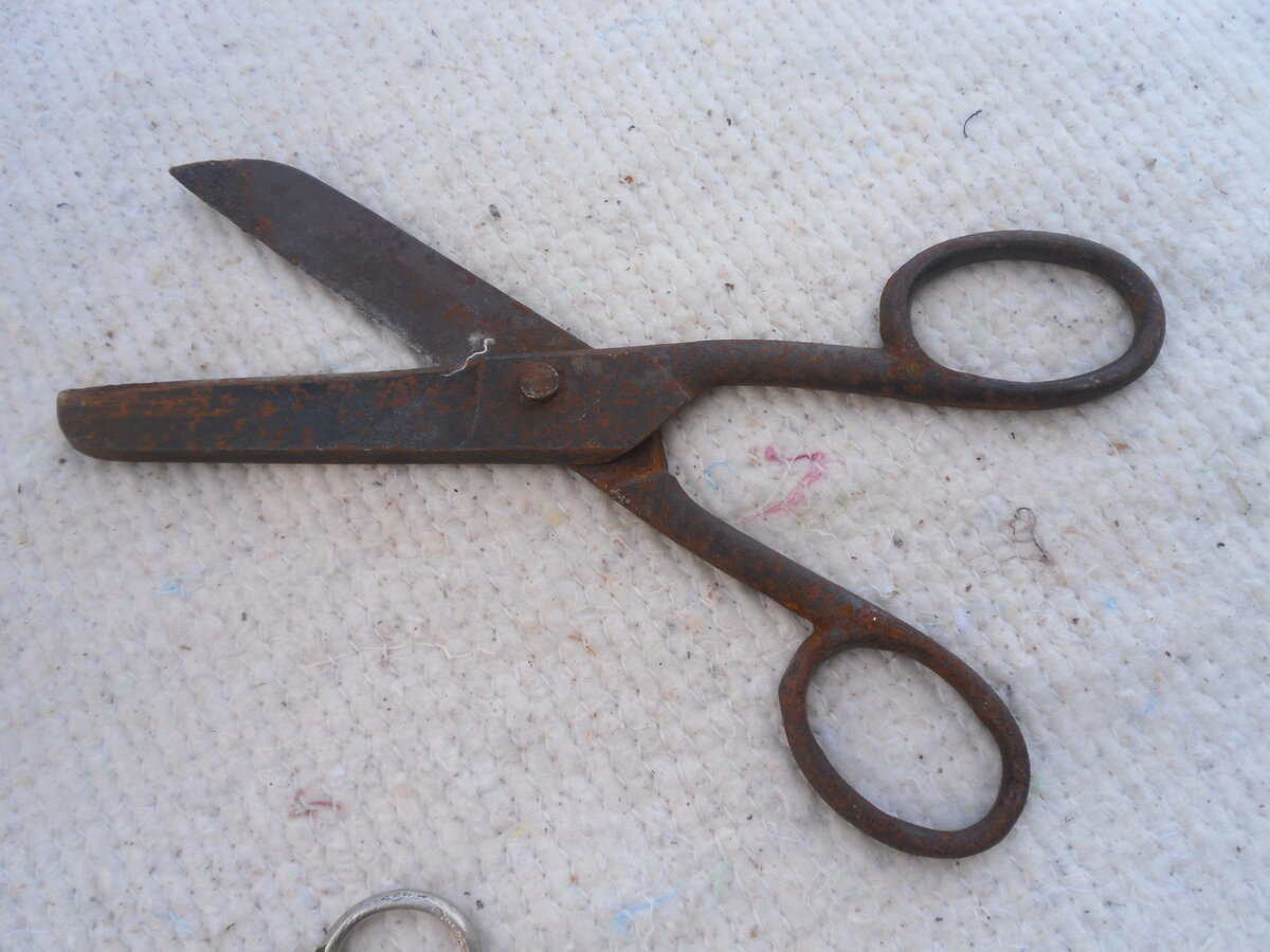

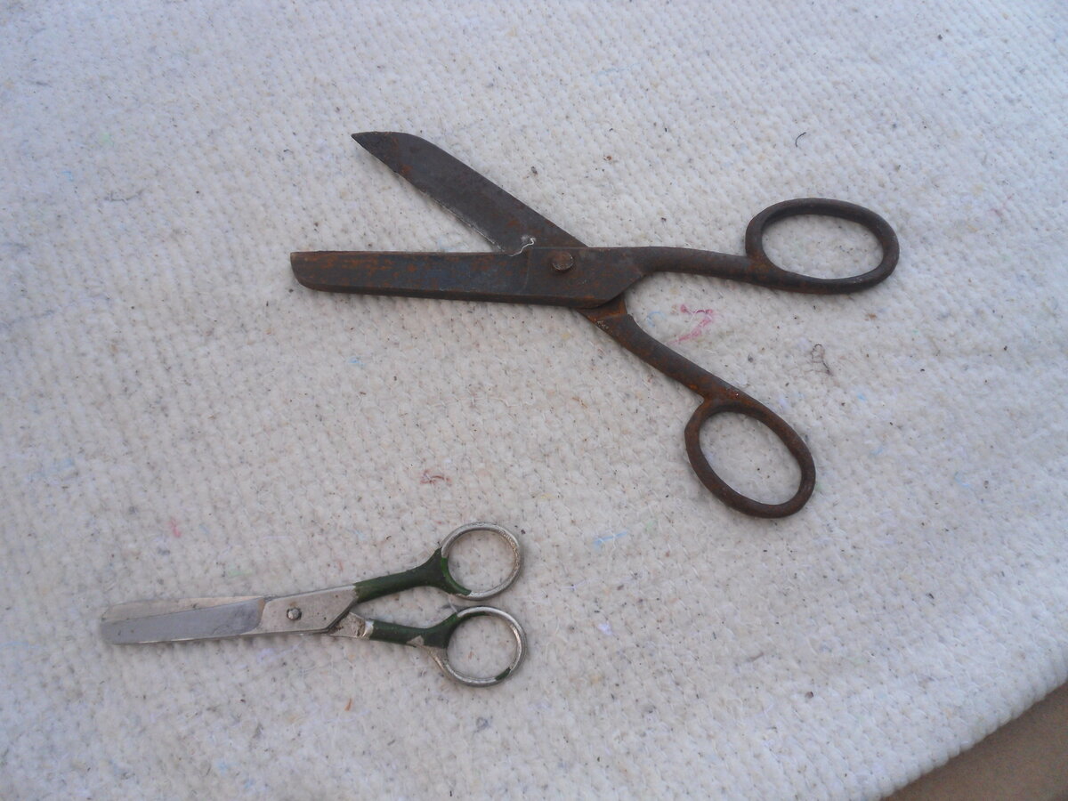

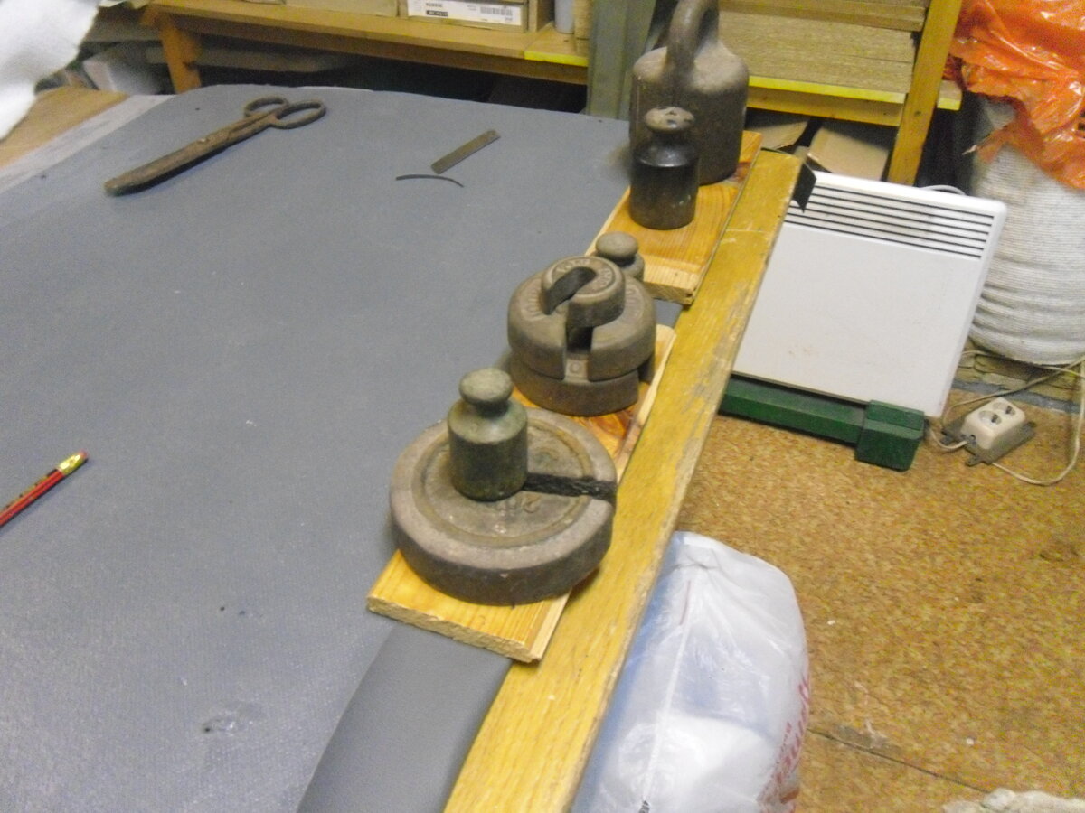

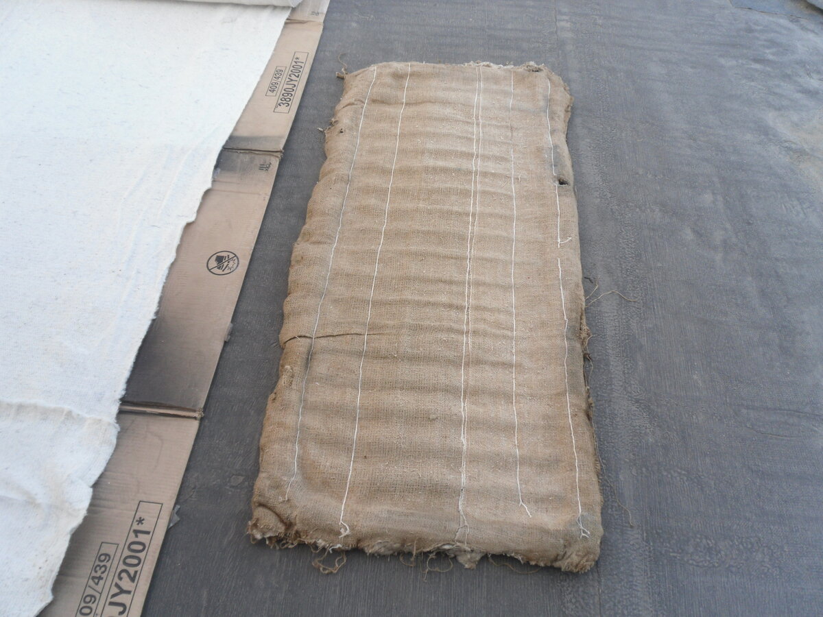

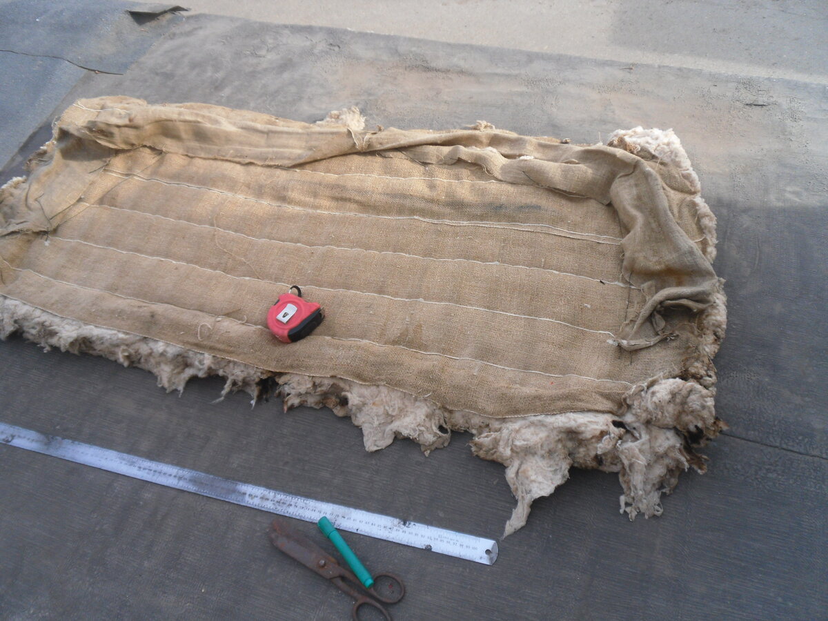

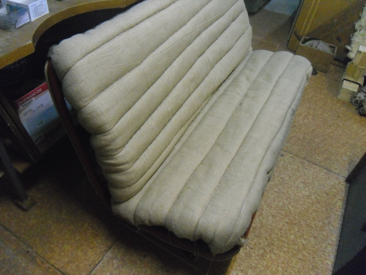

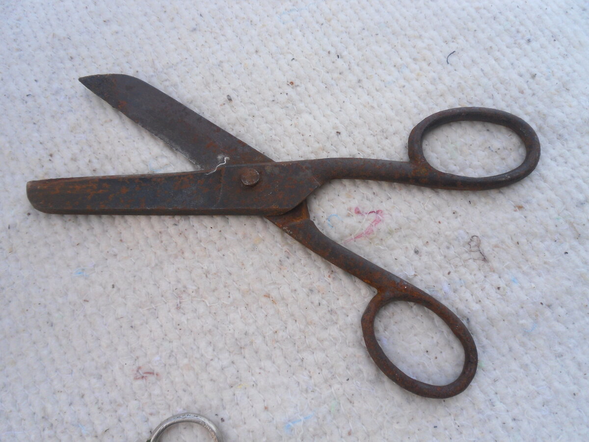

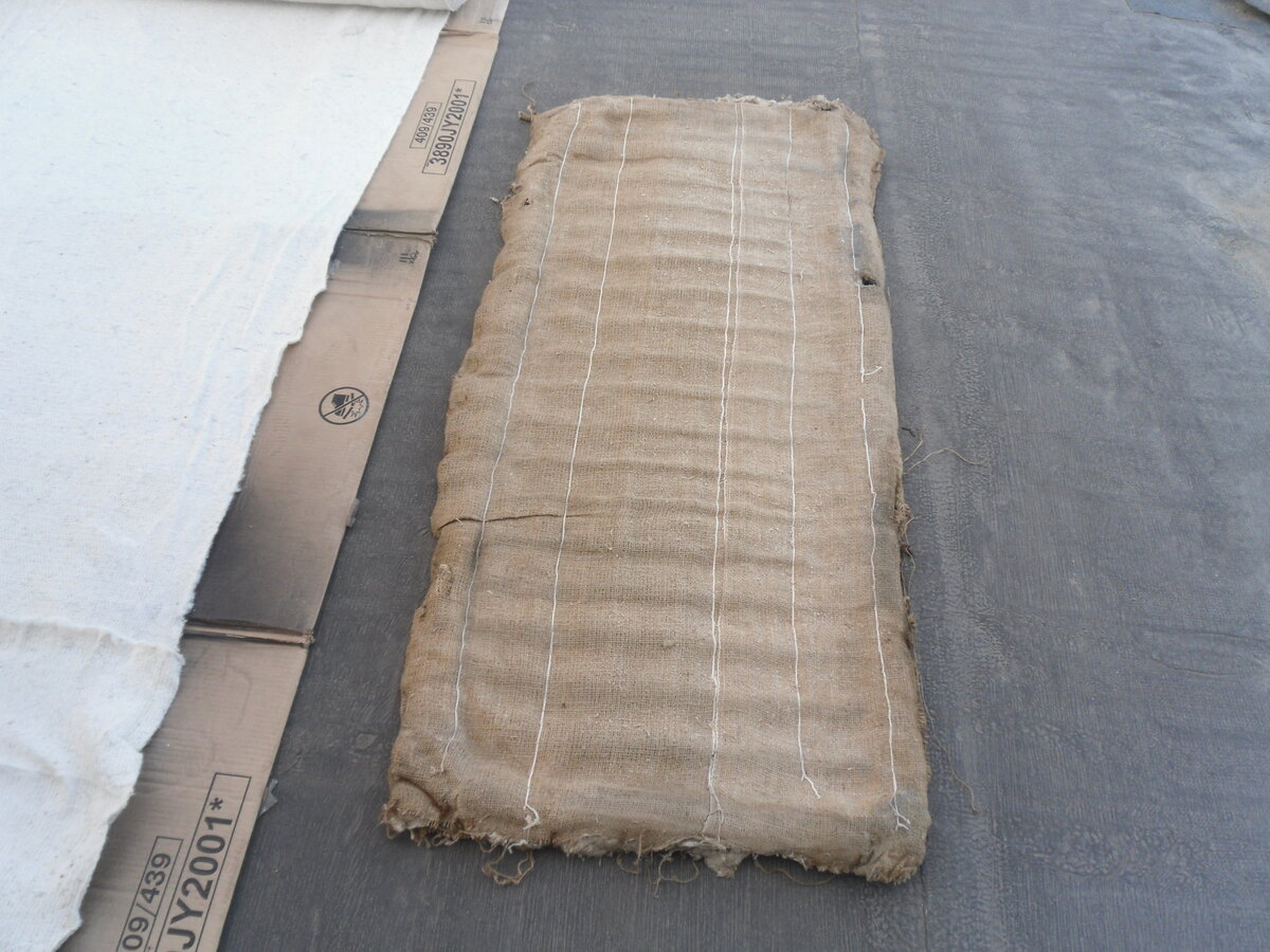

В субботу собрал сидушку. Провозился часа два. Благо погода была тёплая - делал всё на крыше гаража. Развернул рулон, подмёл, отрезал по образцу. Ножницы обычные режут плохо. Снял со стены антикварные портняжные (все ржавые) но режут - изумительно, как лазером.
Так, что с отрезанием лишнего не было проблем.
2 831
5 283

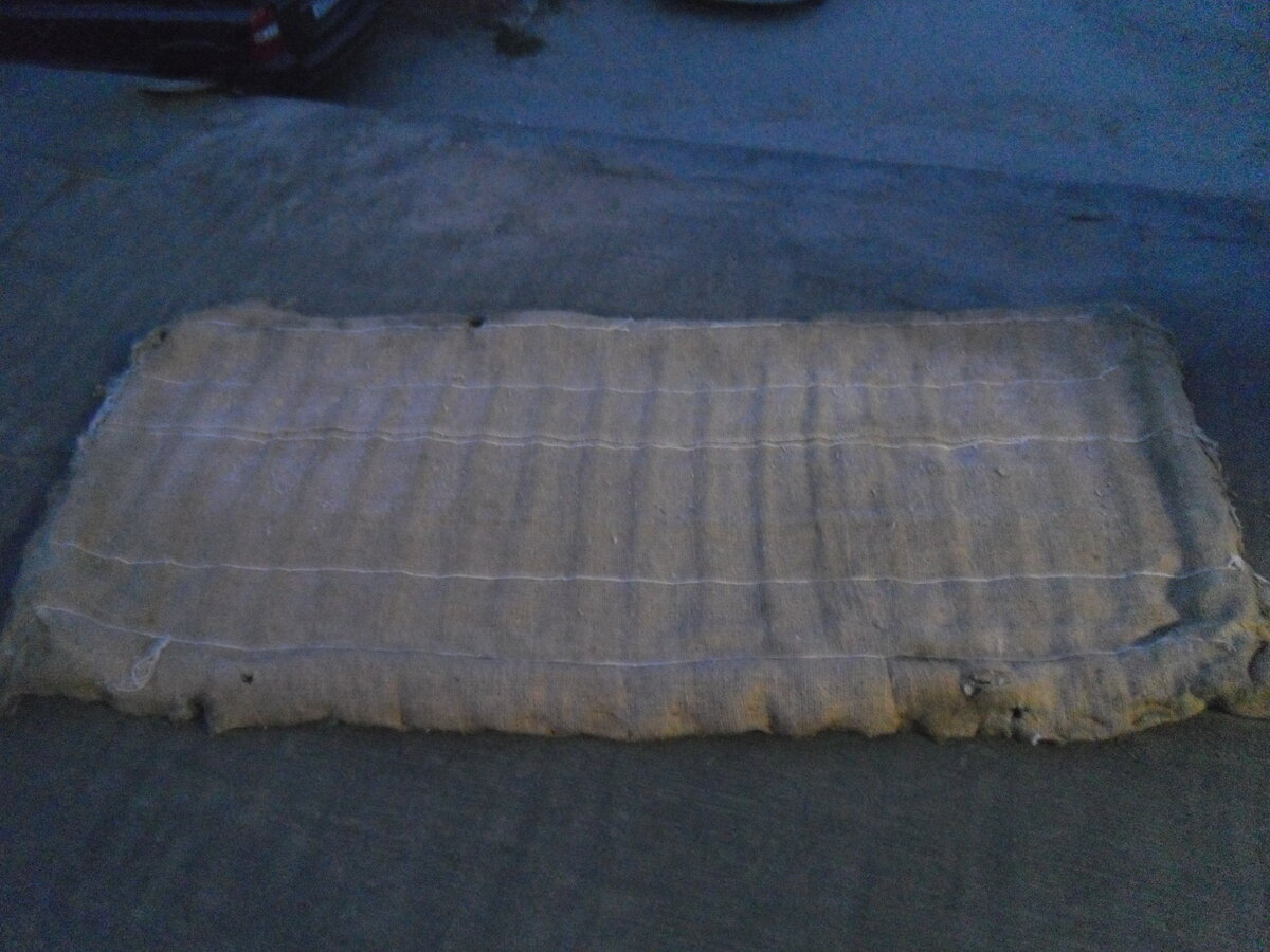

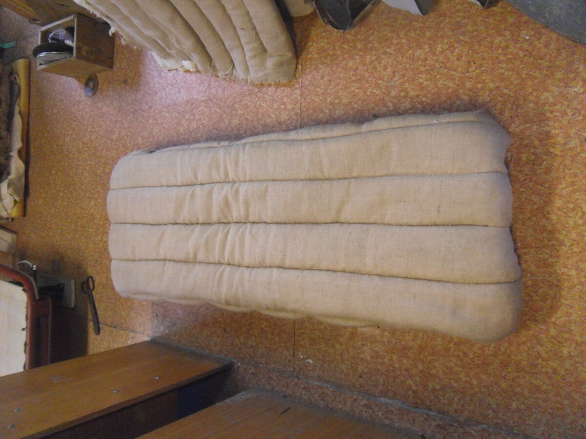

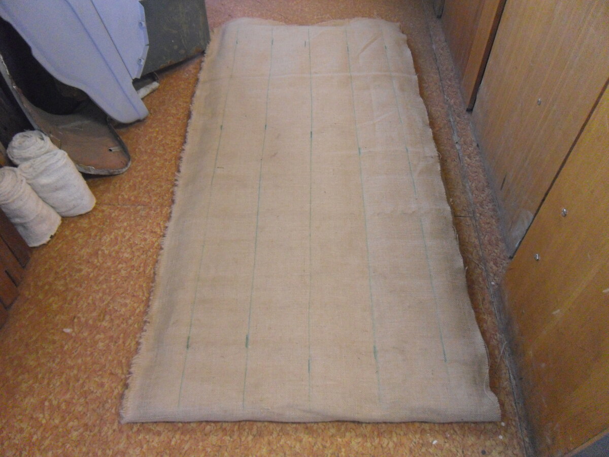

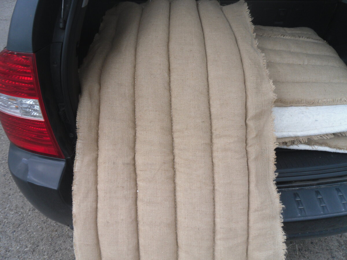

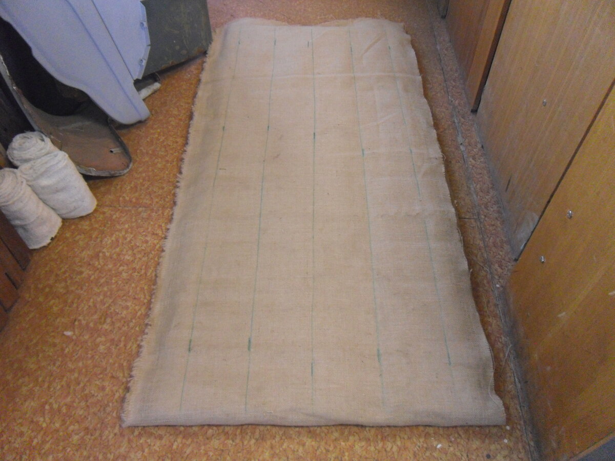

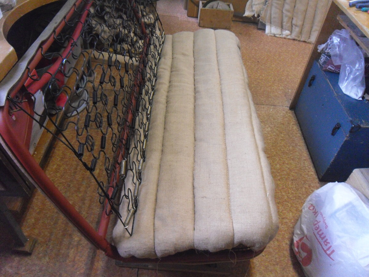

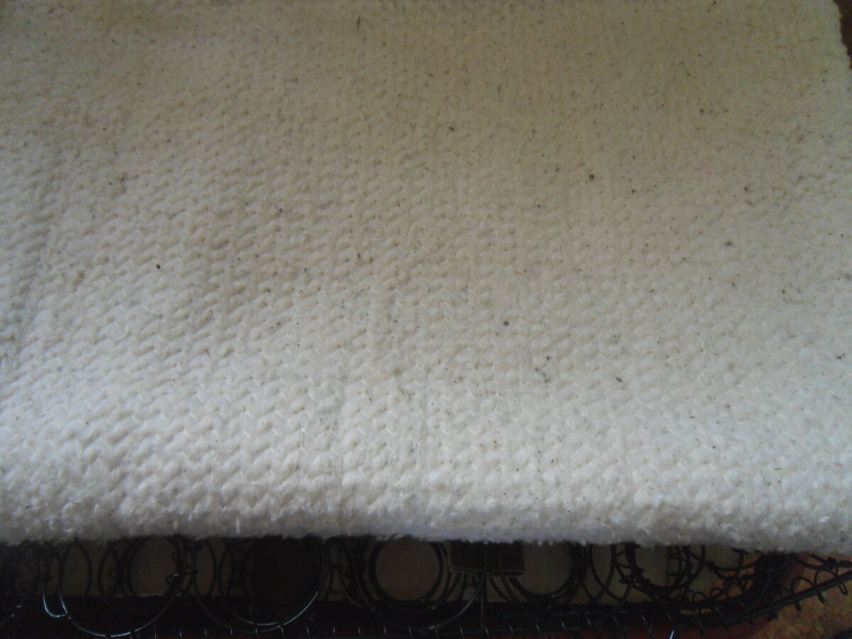

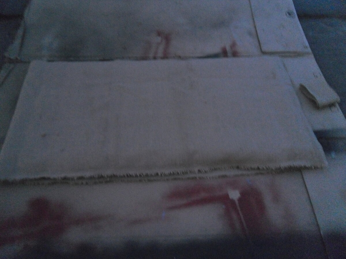

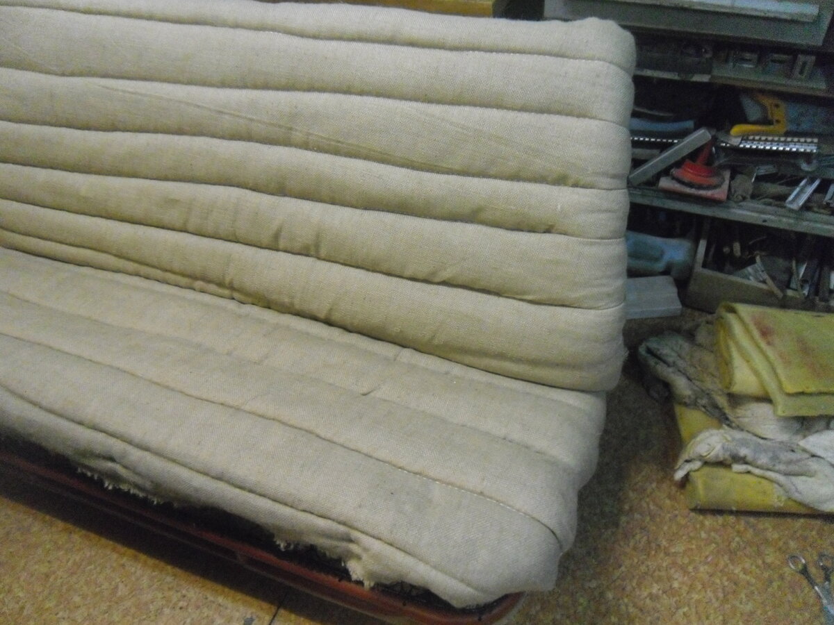

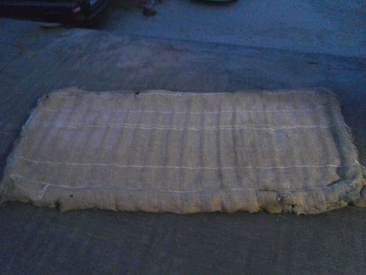

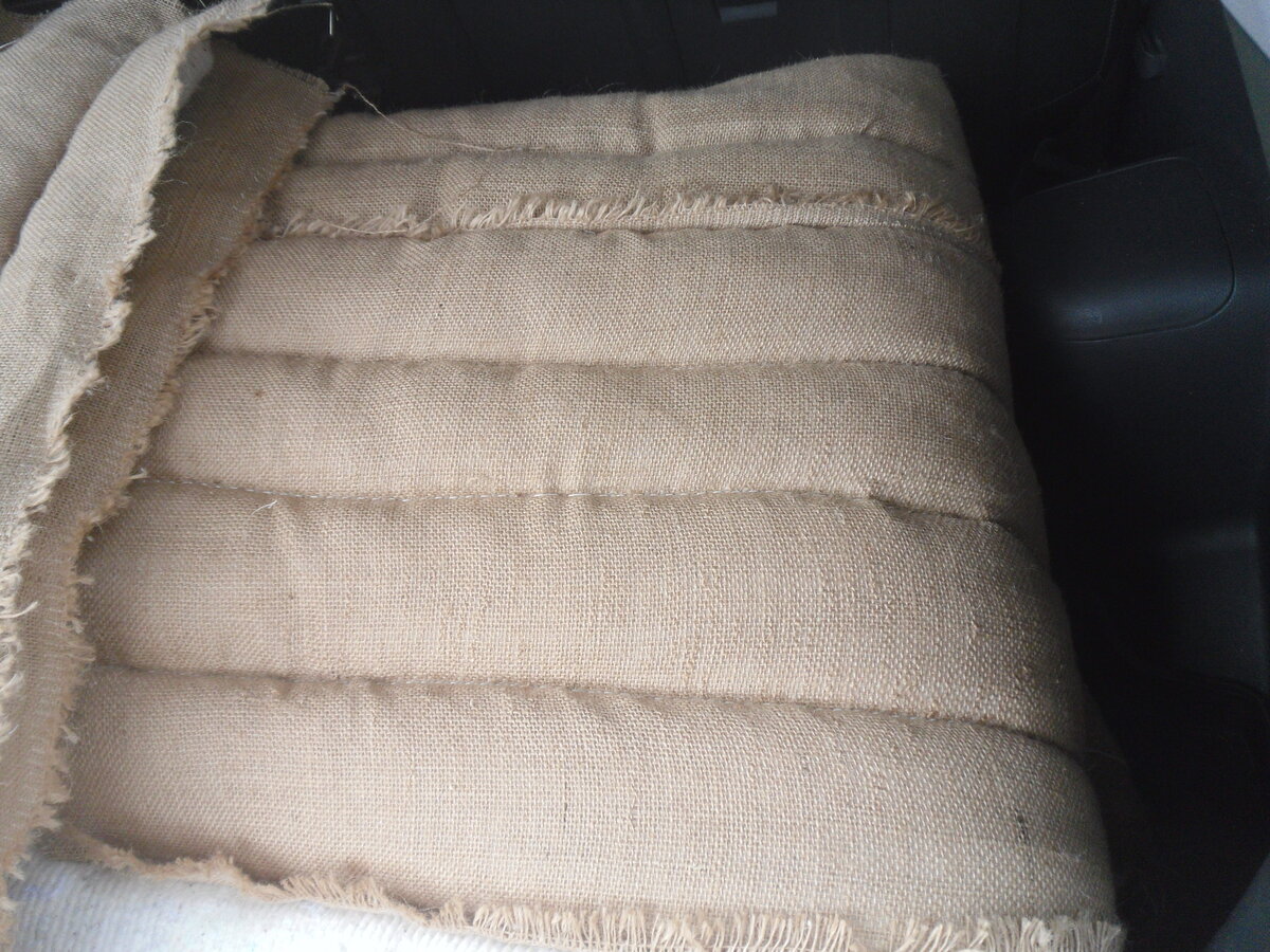

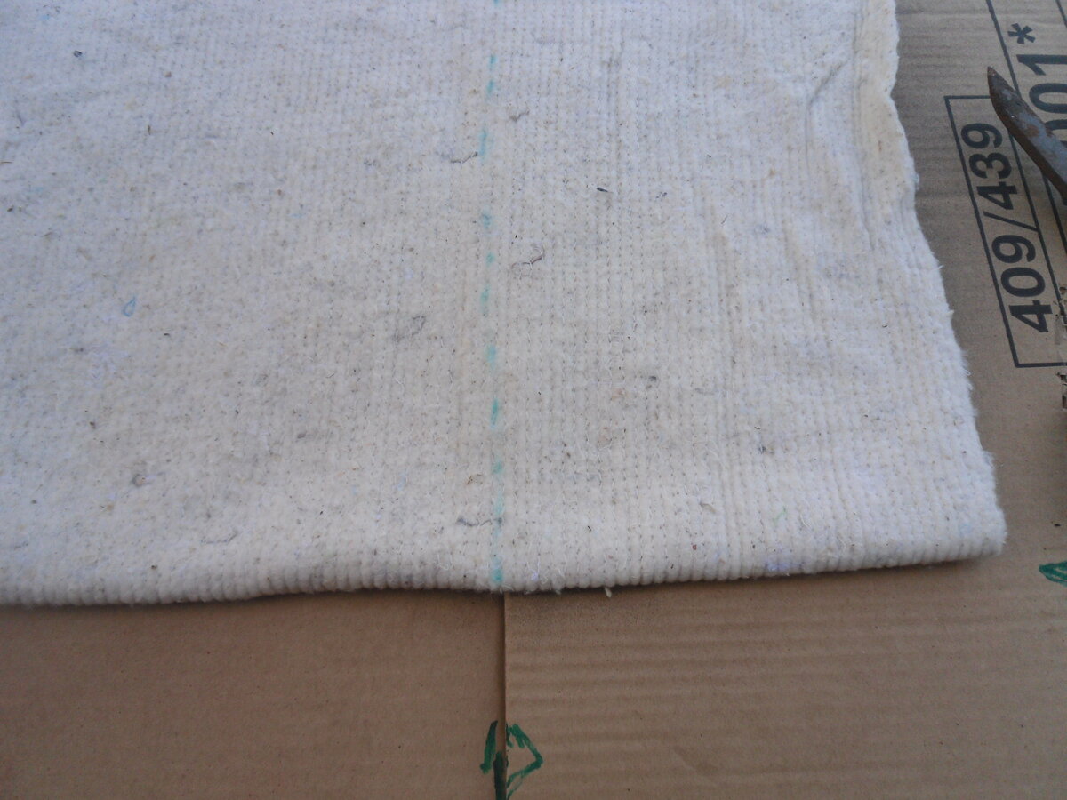

Далее. Свернул потихонечку холстопрошивное полотно. Догнался до высоты оригинала. Получилось 14 слоёв. Мешковину тоже подрезал. Немного пошире сидушка получилась, но загибы будут по каркасу, допуск как понял есть, и не критично. Меньше кусковой ватой края прокладывать. Завтра займусь спинкой и отвезу эти две детали на прострочку к мастеру. Вручную шить не хочется.
2 831
5 283

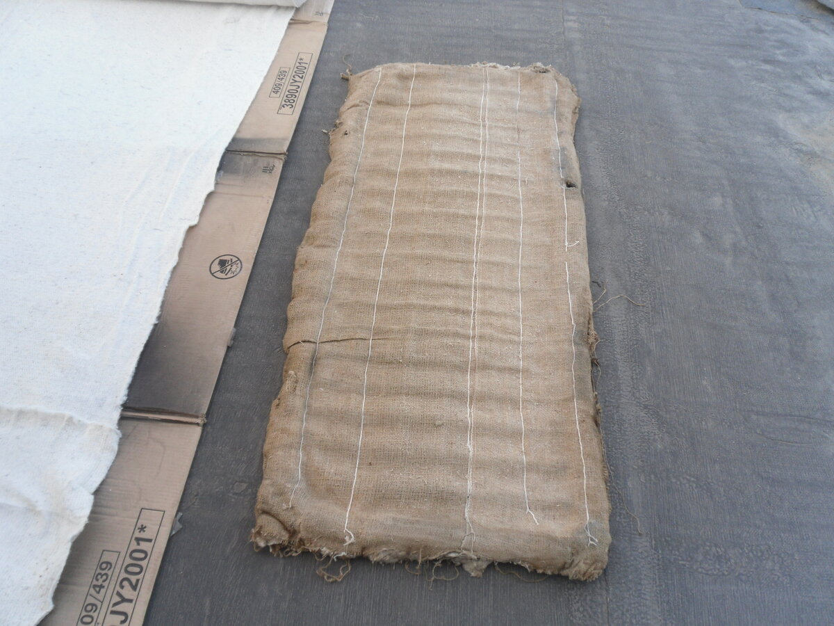

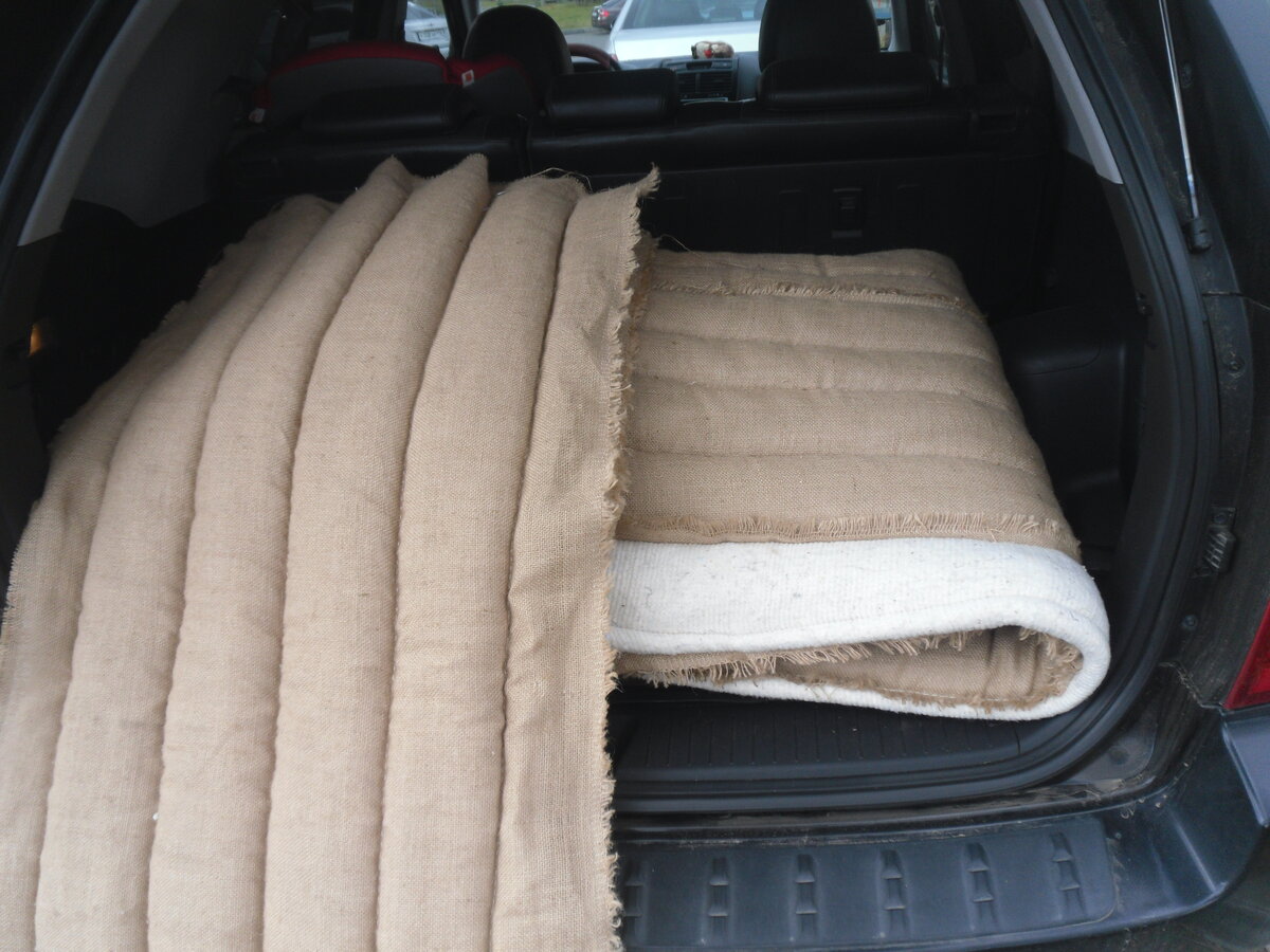

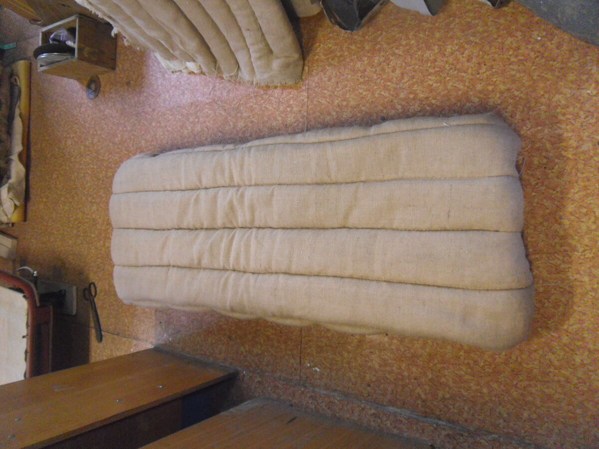

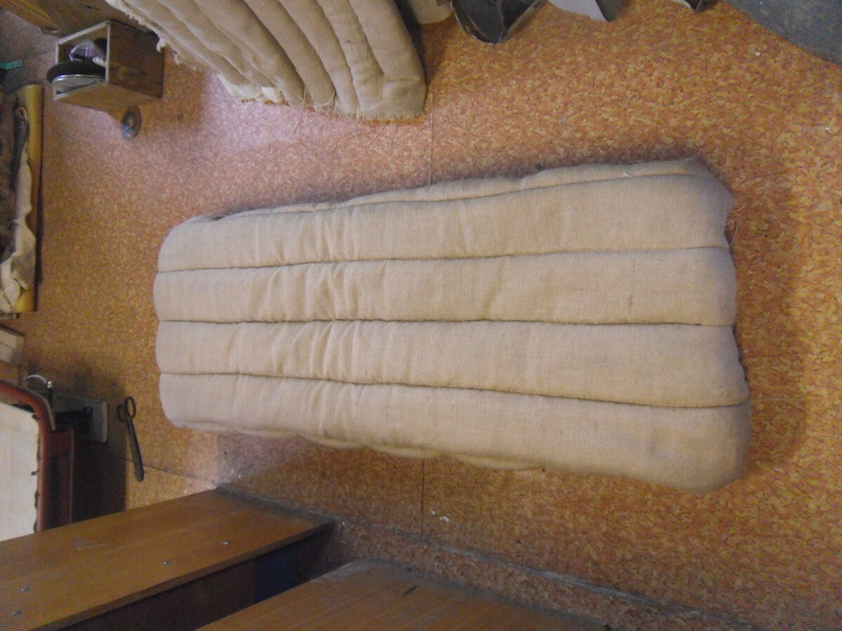

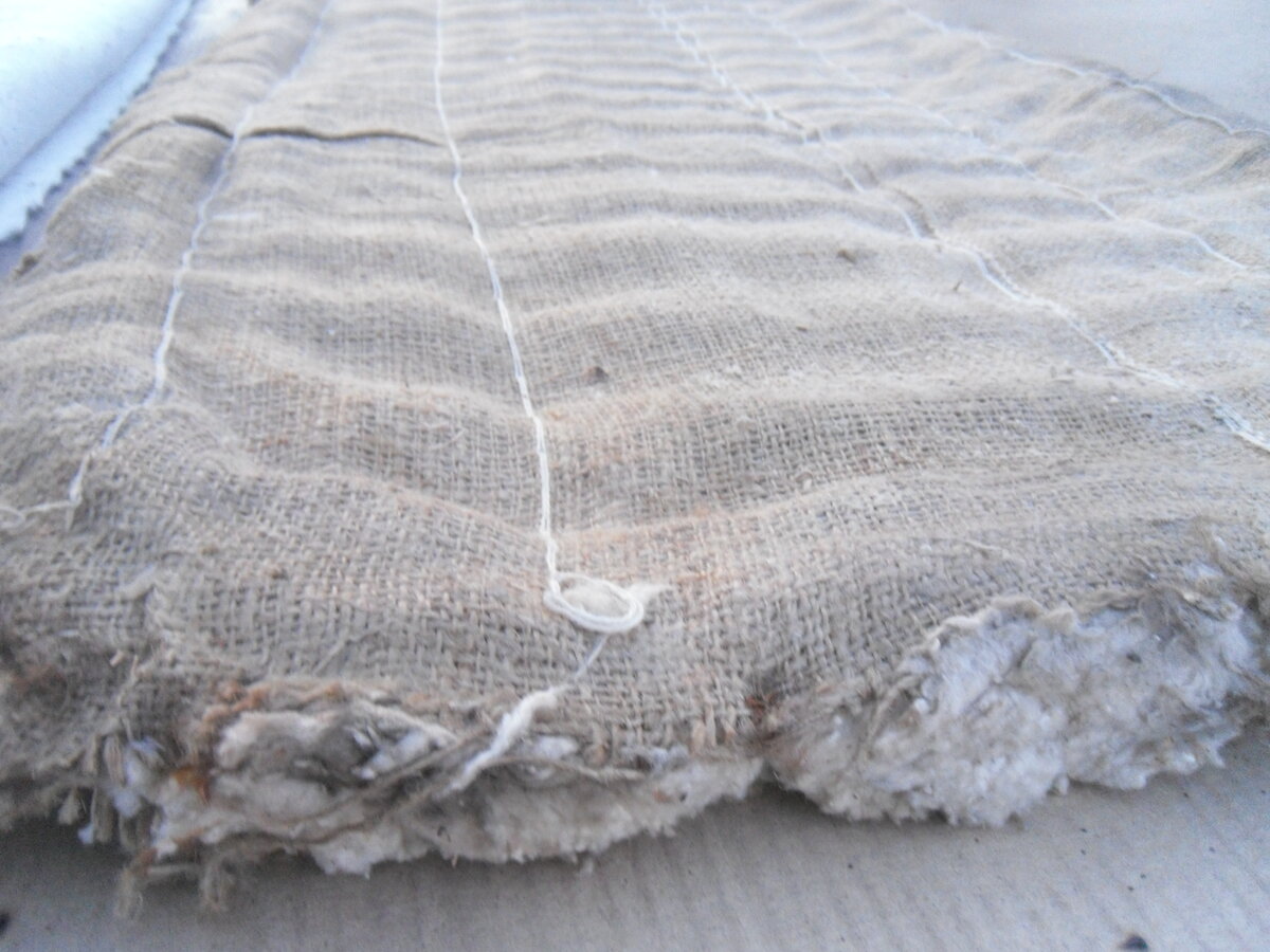

Рассказываю, какие сдвиги прошли за 10 дней. Отвёз мастеру на прострочку (Володя, который будет шить чехлы сидений). Прострочить у него не получилось. Высоты лапки не хватает. После этого занялся поисками мест, где это можно сделать. Выписанные с интернета номера телефонов фирм, которые занимаются пошивом матрасов и ремонта мебели - результата не принесли.
Далее по знакомым - номера телефонов мастеров - поездки к ним, долгие уговоры, но результата нет. Либо высота лапки не позволяет, либо люди просто не хотят, увидев Победовские матрасики. Один Азербайджанец рядом с домом попробовал просунуть матрасик в свою машинку (трактор) высота позволяет, но... размер будки меньше чем размер победовского матрасика. Тоже отказ, да и сам я понял, что не реально аккуратно в таких условиях прострочить.
На 8 день отчаявшись - решил прошить сам, сделал разметку, взял толстые нитки, парусную иглу, но ... она не может пробить 14 слоёв ватина, вязнет в середине, а это сидушка. На спинке так 16 слоёв, спинка потолще. По совету друзей попробовал смачивать иглу мыльной водой, фейри, но к успеху это не привело((((

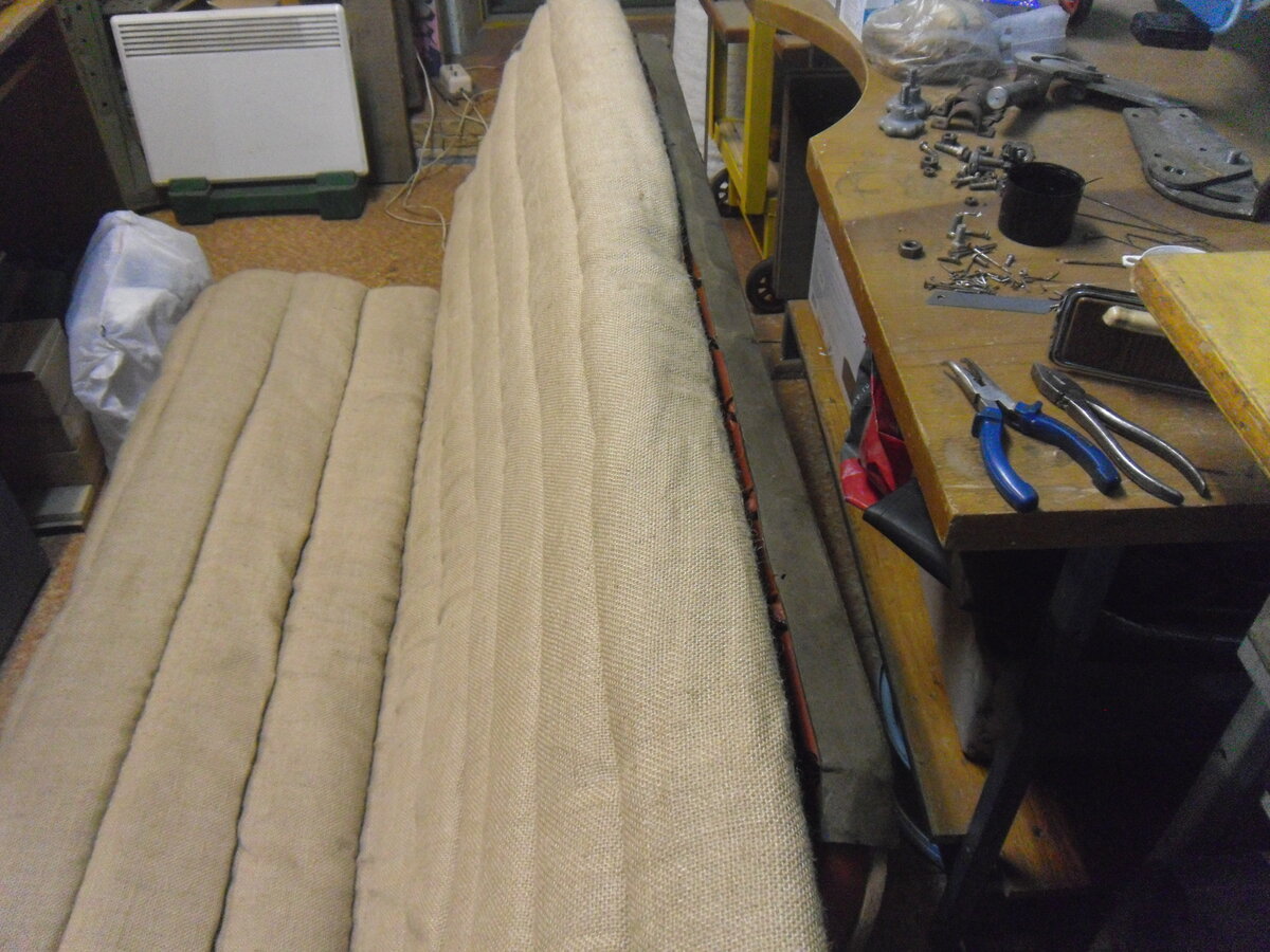

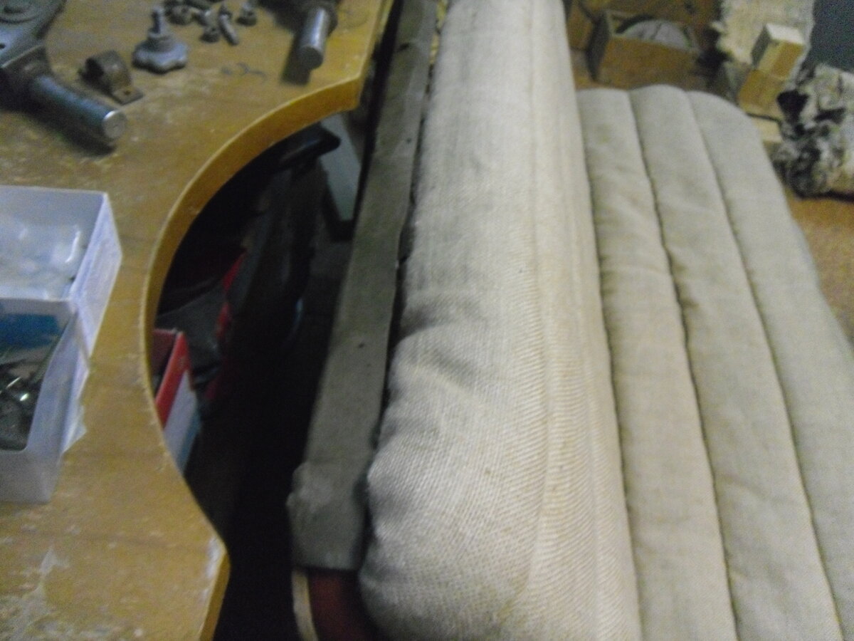

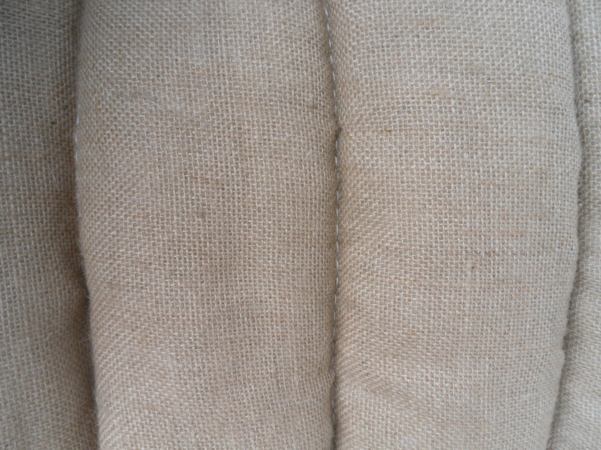

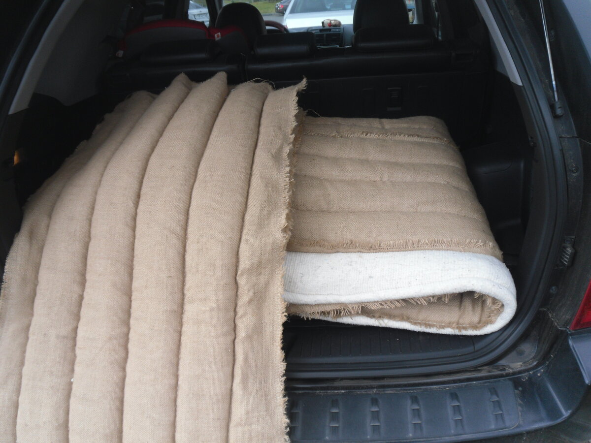

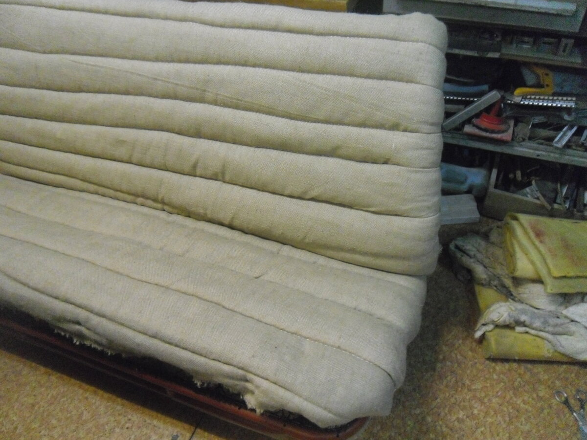

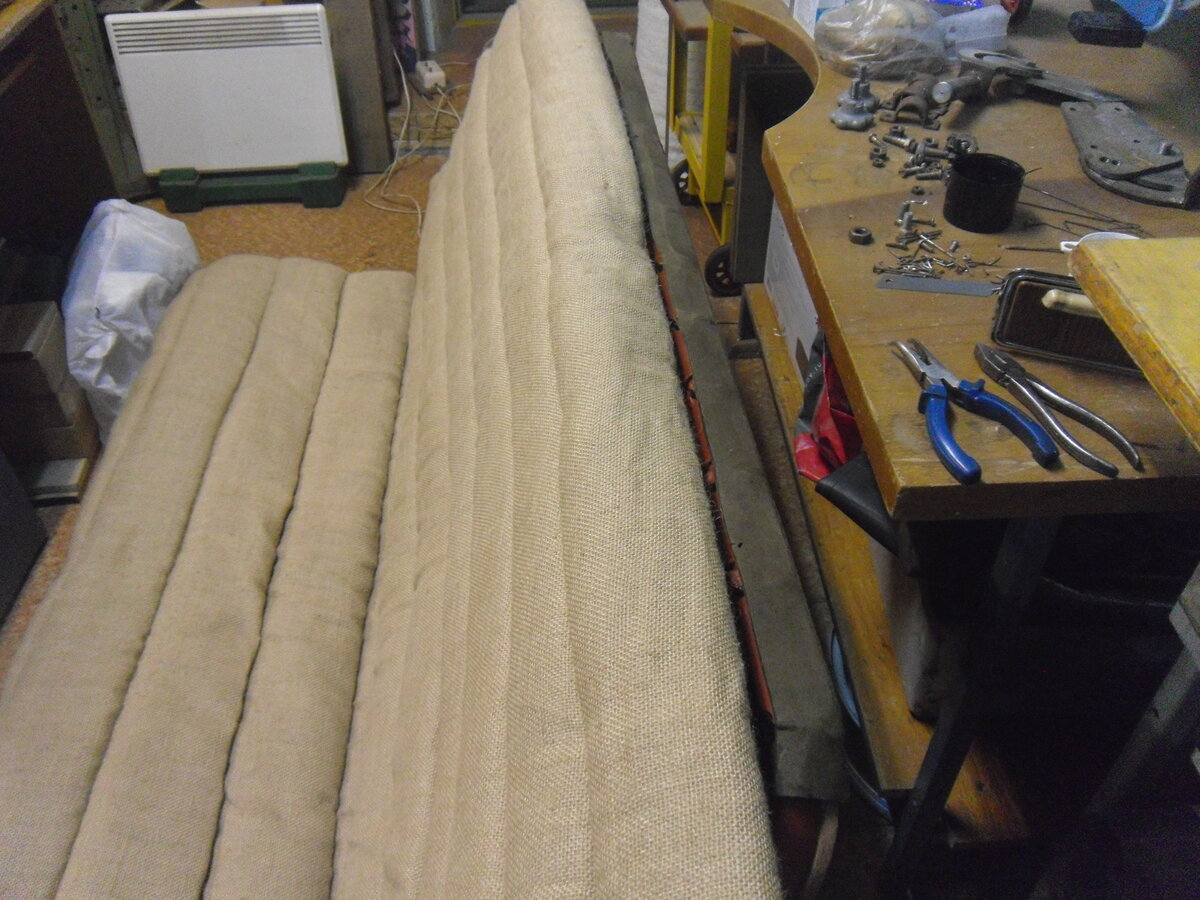

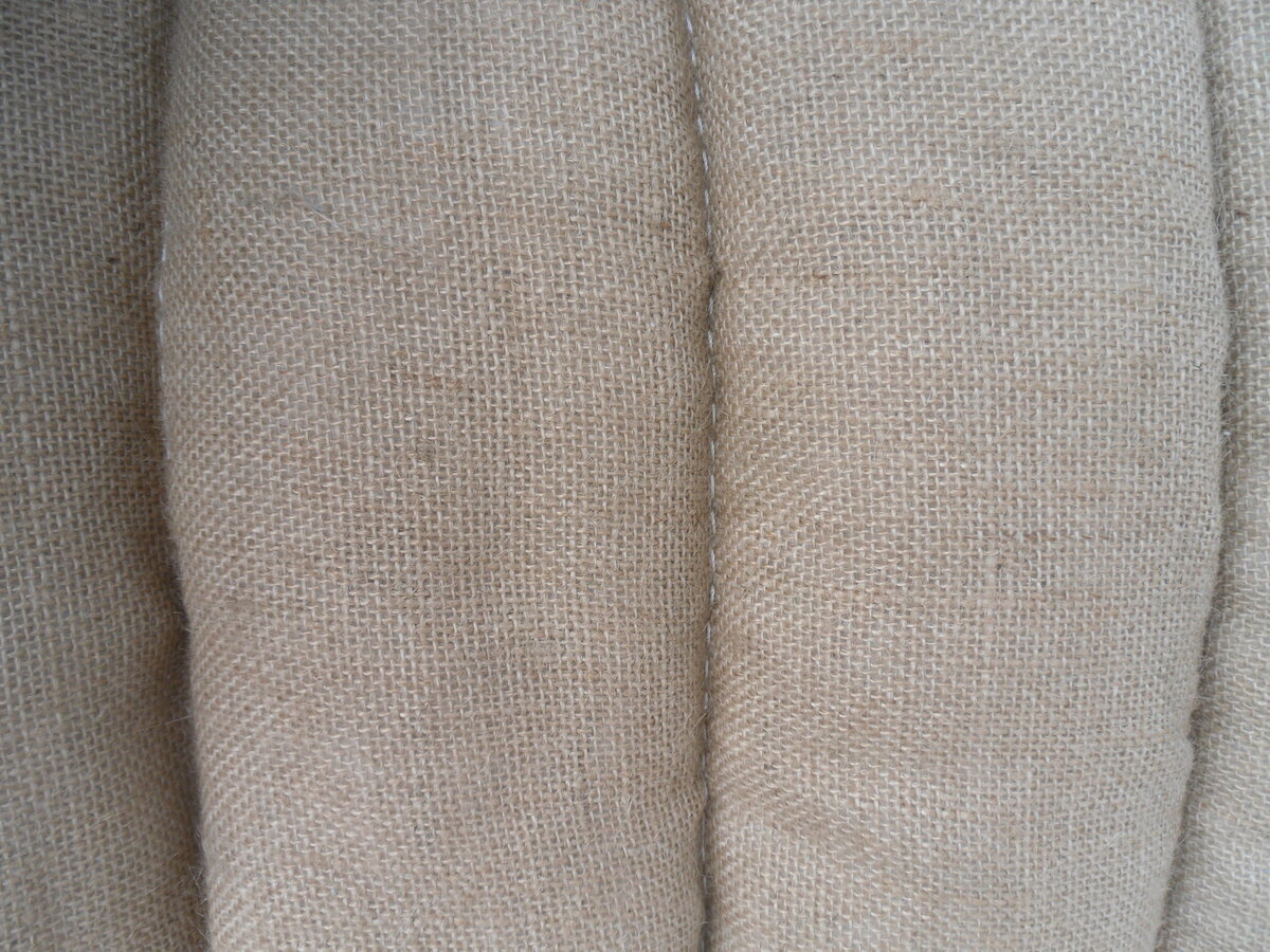

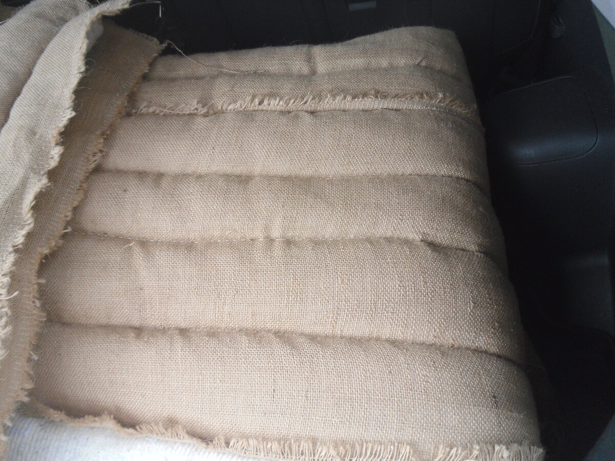

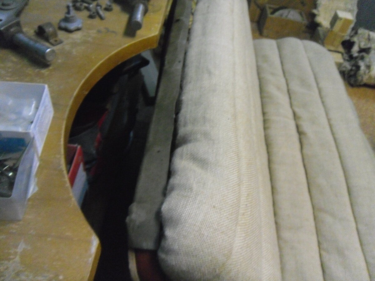

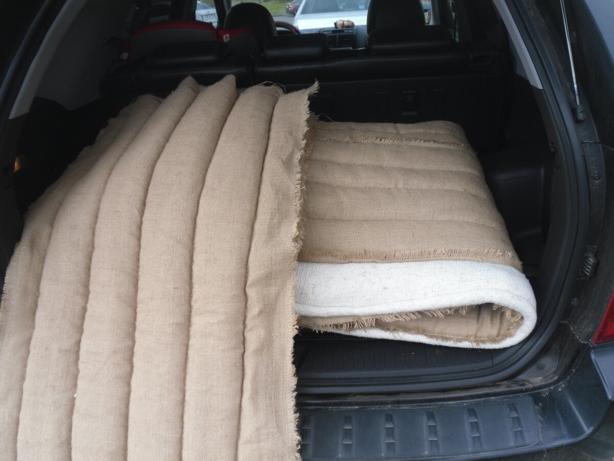

И вот один знакомый мастер Артём, который занимается пошивом салонов, и который тоже не смог прострочить матрасики даёт мне телефон компании занимающейся пошивом строп и такелажа. Вот ссылка на компанию, она находится в Казани - www.stropatele.com. У них большая машинка Аврора (в простонародье трактор), удобная столешница и большое помещение. В итоге шил мастер, мы (Я и директор Александр) держали матрасик, чтоб не соскочила мешковина...и втроём нам удалось всё это прошить. В одиночку, как я понял данная процедура нереальна. За работу взяли по божески - всего тысячу рублей. Договорился с ними и на задний диванчик, как соберу его - привезу до конца этого года.

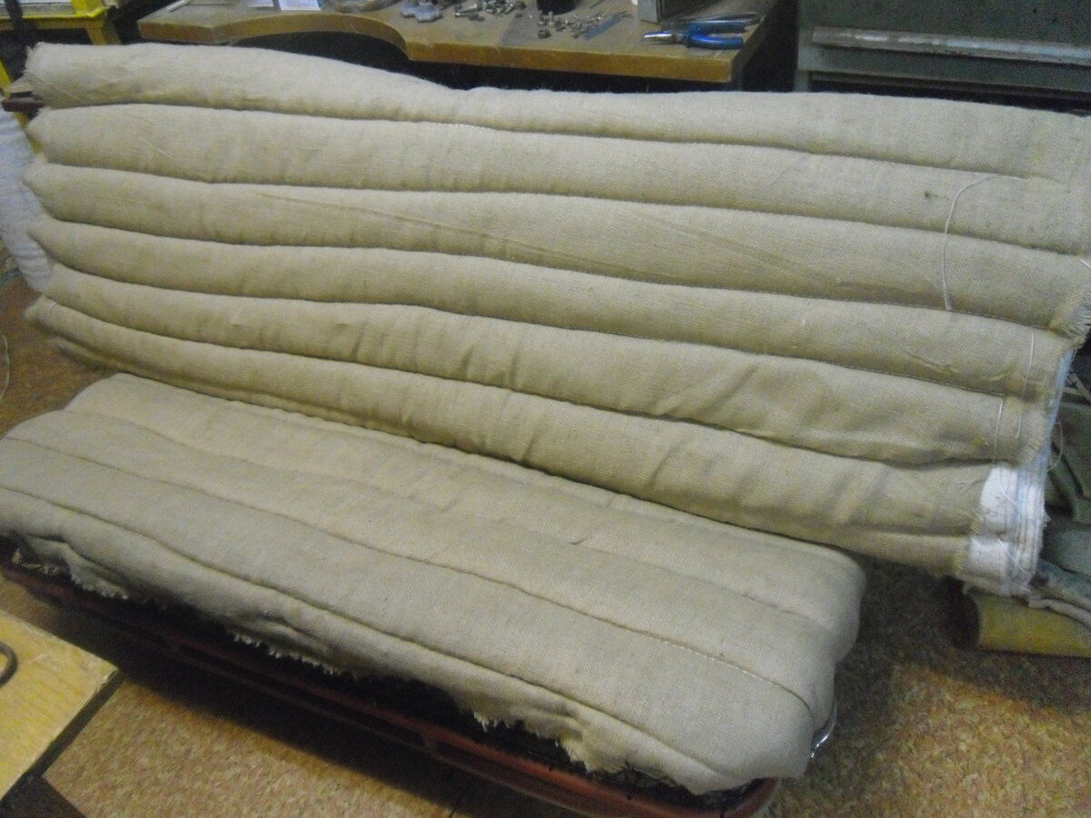

На первых двух фотках - матрасик на спинку, толщиной 16 слоёв.
Так закончились мои мучения с "прострочкой" матрасиков. Впереди дальнейшая сборка дивана.

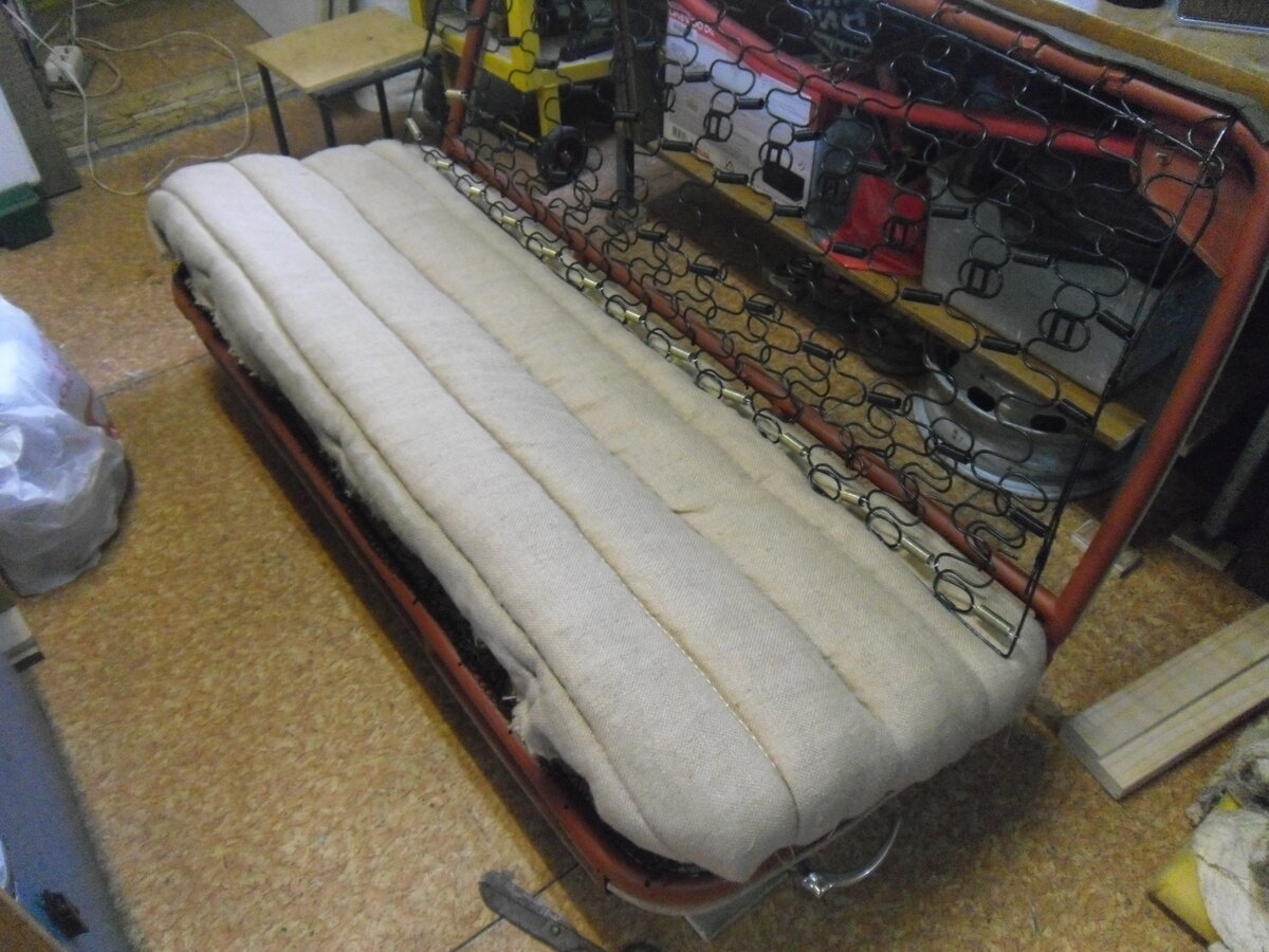

2 831
5 283

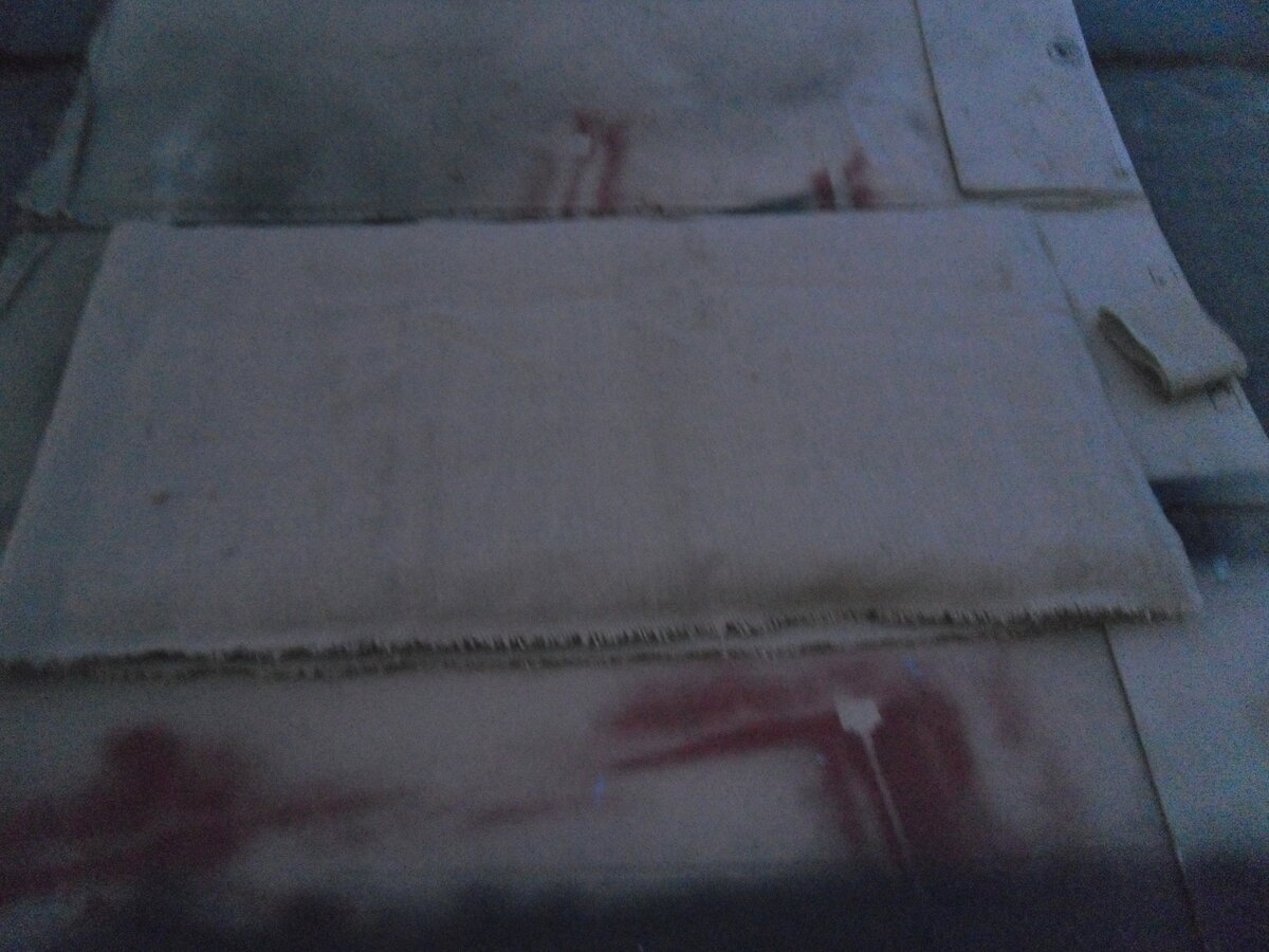

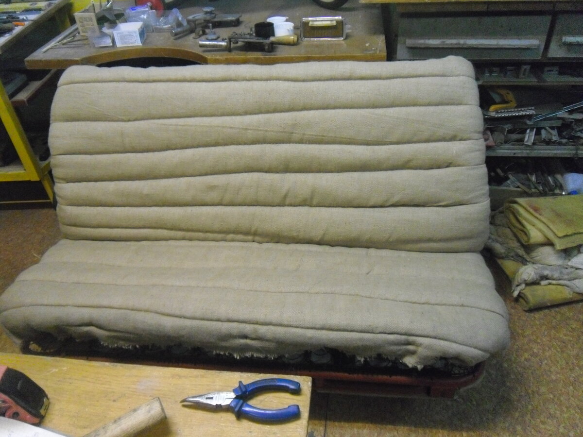

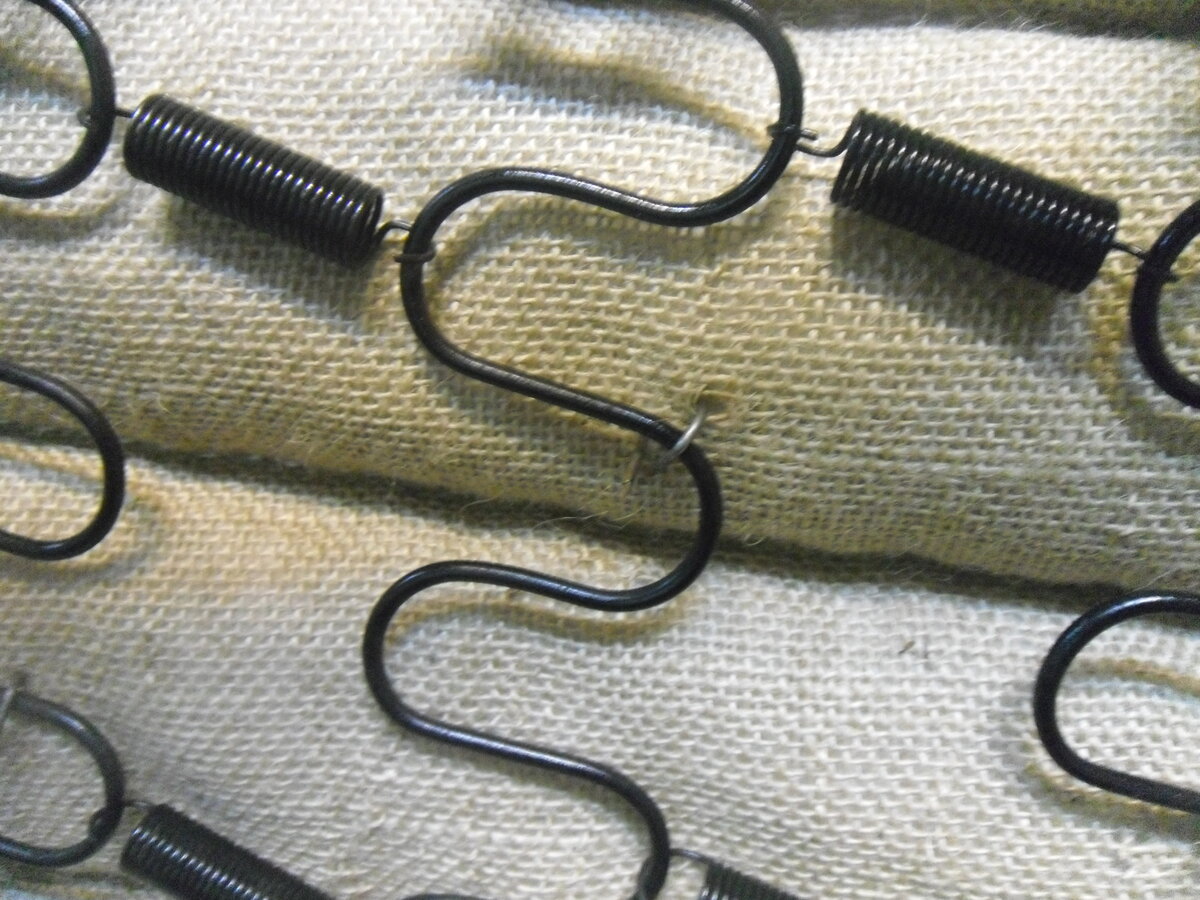

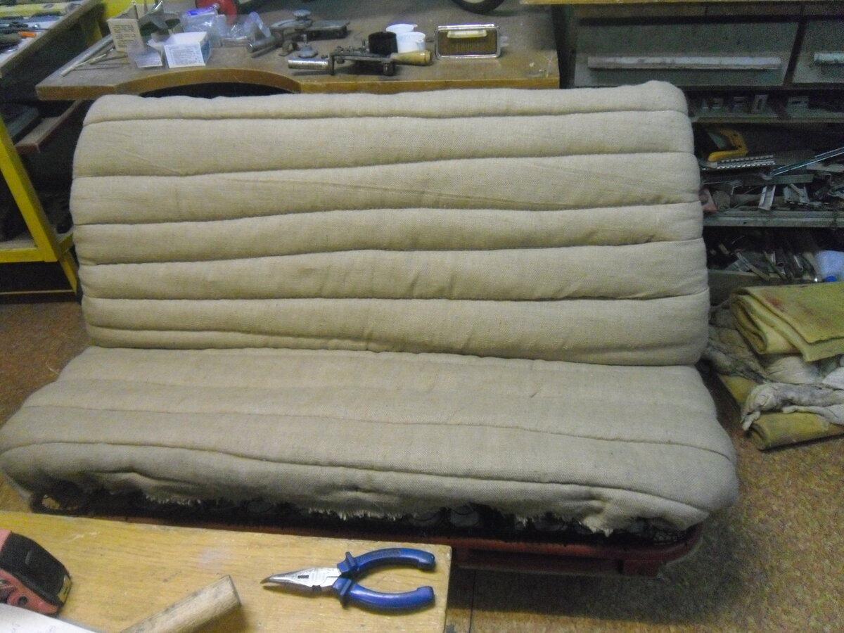

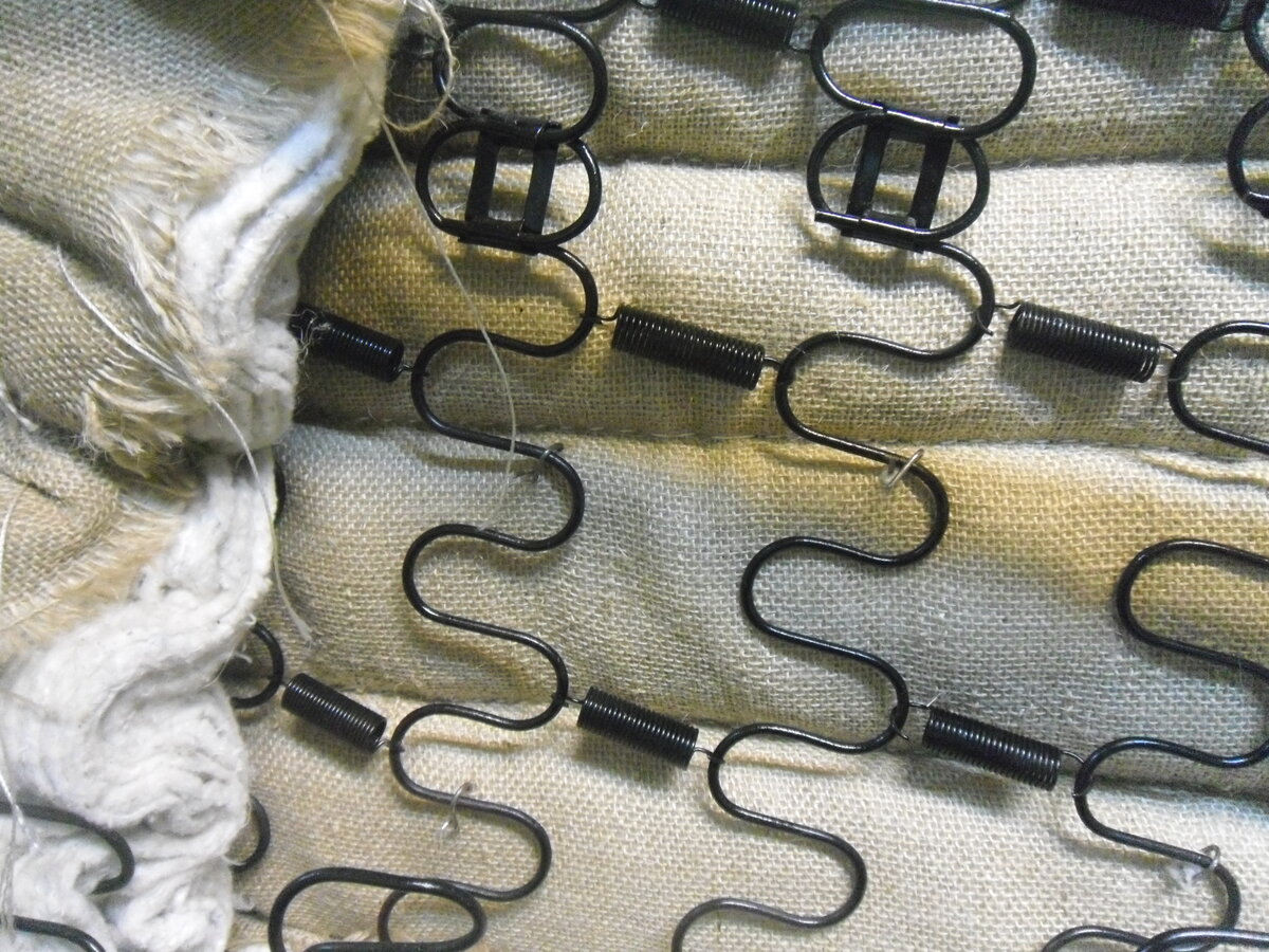

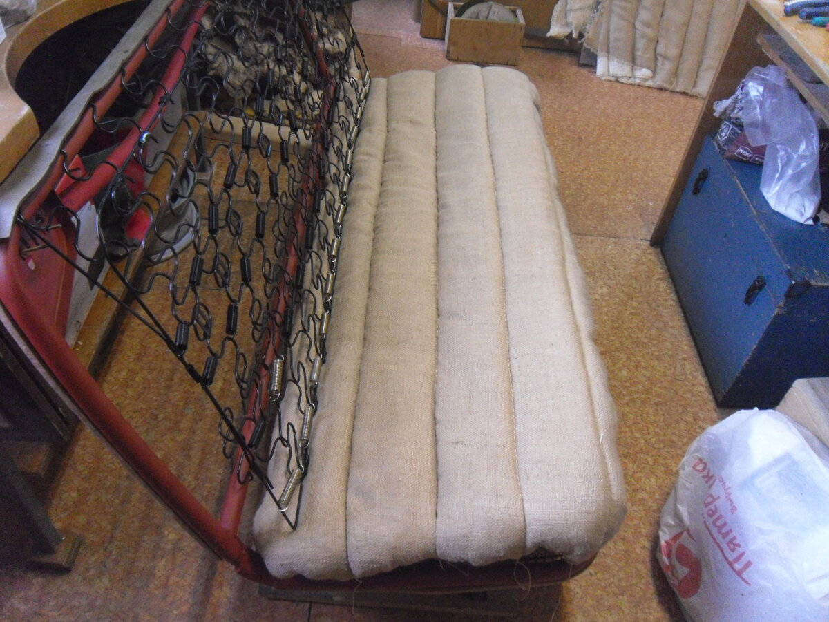

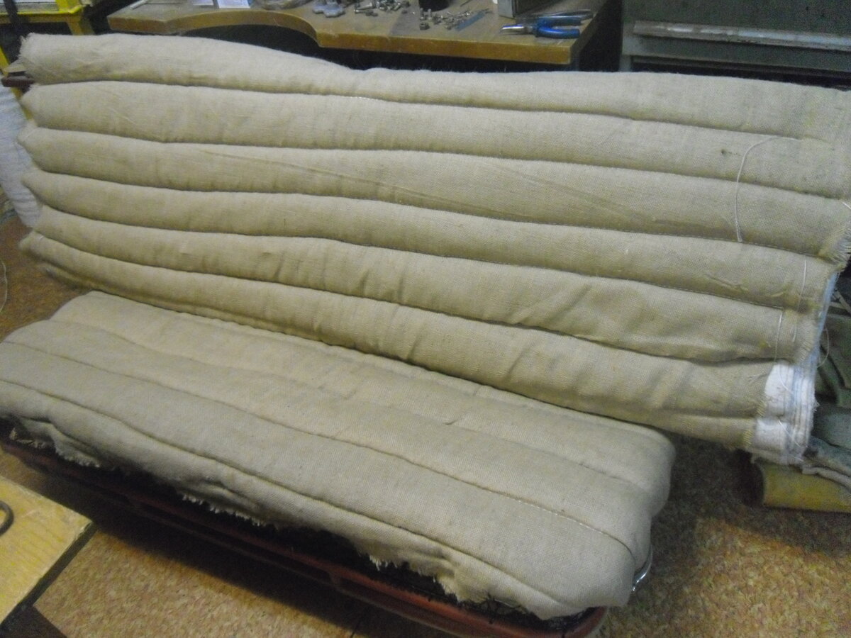

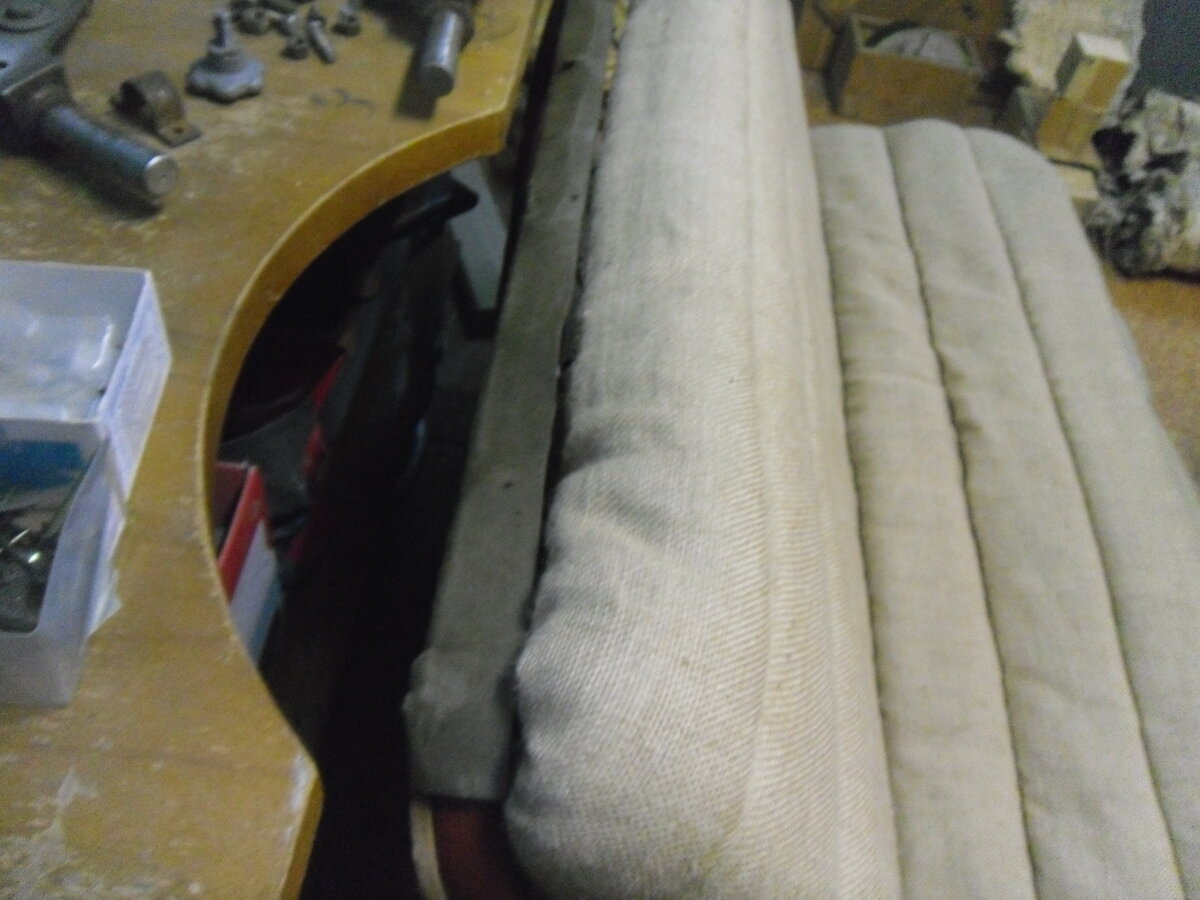

За выходные получилось натянуть низ и частично верх. По "Фен-шую" делал на заводские стяжки.

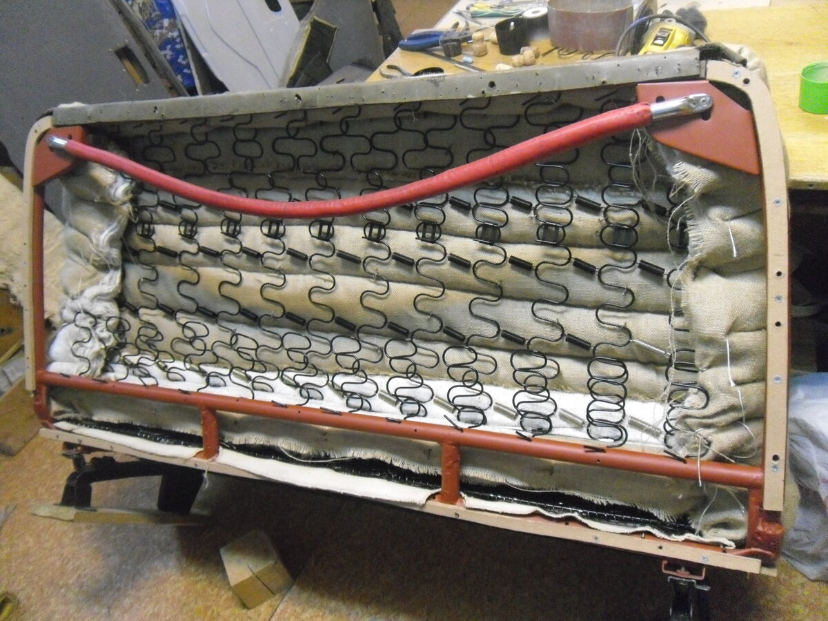

2 831
5 283

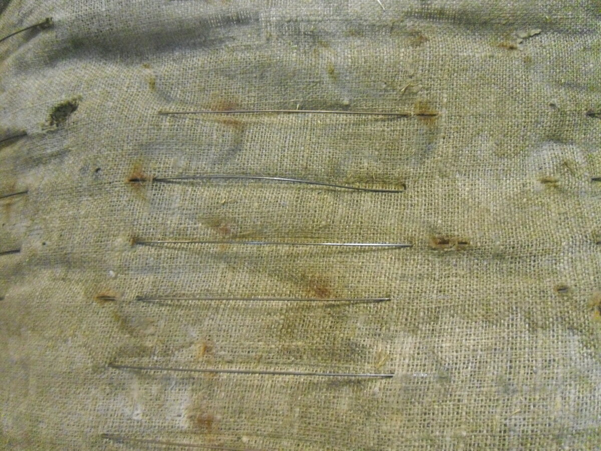

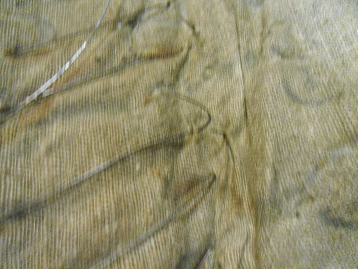

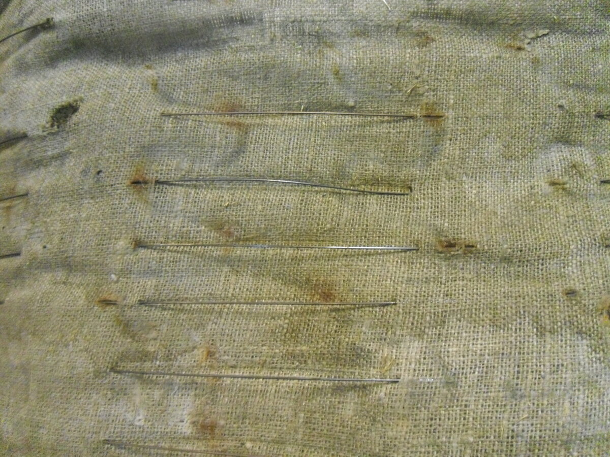

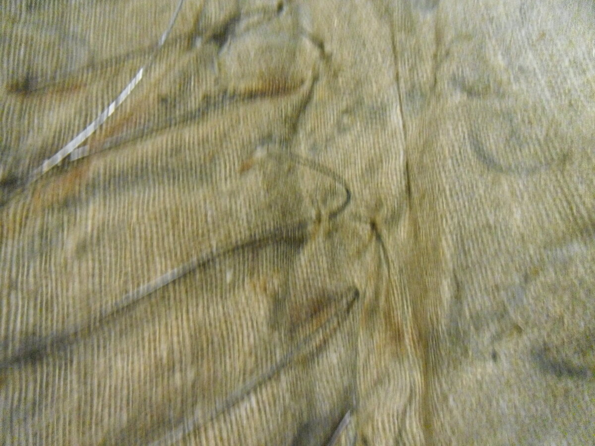

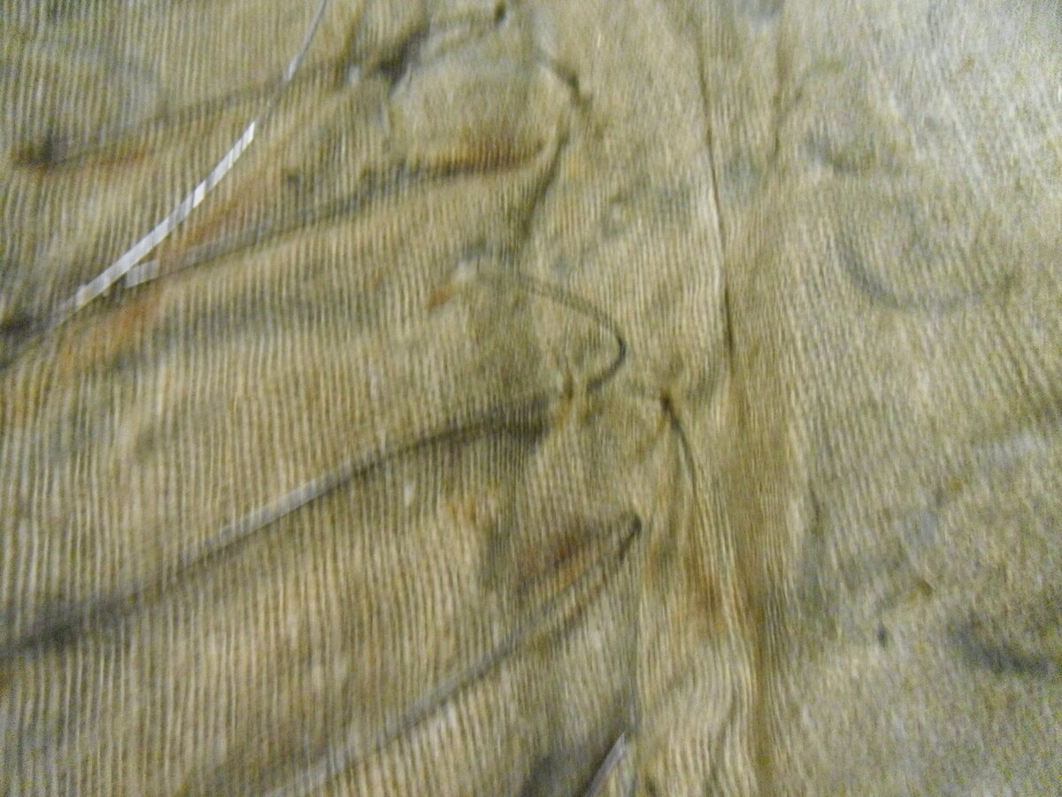

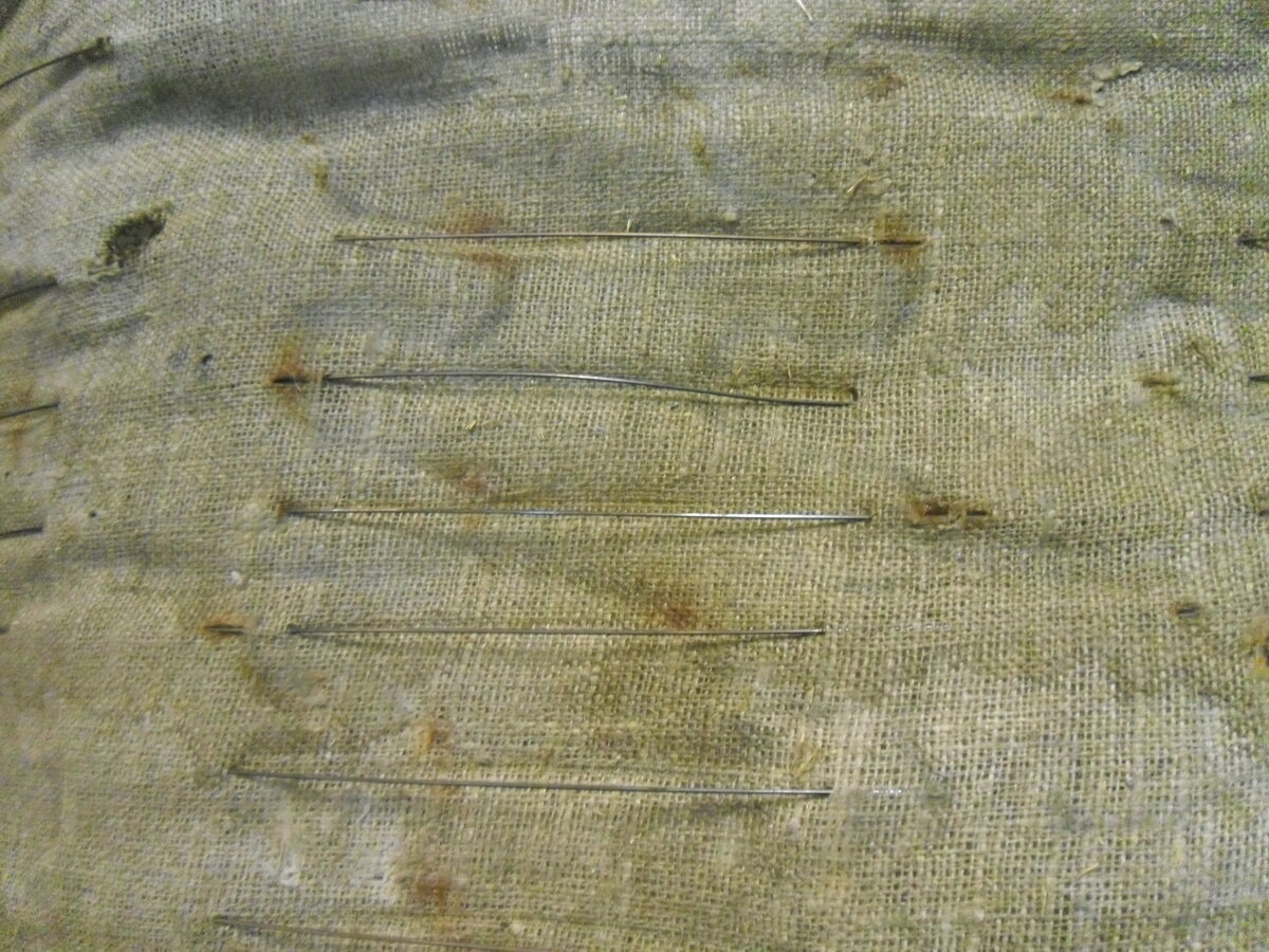

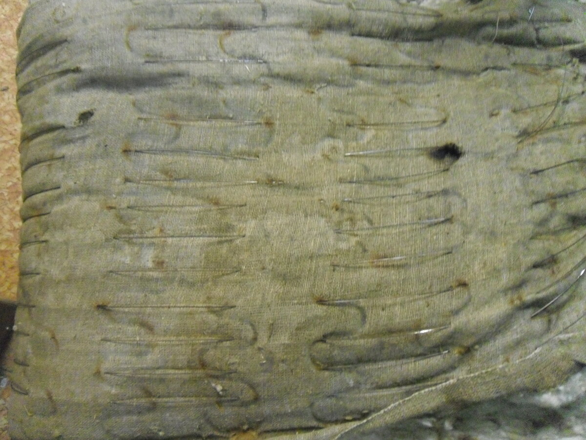

Не понял для чего на старой (оригинальной) спинки дивана были прострочки из проволоки. Данные проволочки посредством маленьких стяжек были прикреплены к пружинам спинки. НО... мешковина сзади на спинке - не была по заводу прострочена вместе с верхней мешковиной и ватином в "совместный бутербродик". Может для того что-бы мешковина не сползла вниз? У меня прострочена и наружняя и задняя мешковины - поэтому ставить данные проволочки не стал. Прикрепил сзади заводскими стяжками через мешковину и частично ватин. Держится крепко, умнётся со временем и ещё чехлы с "батончиками" прижмум весь "бутерброд".
Напишите у кого такие же проволочки сзади на диване были, и почему не прострочена задняя мешковина по заводу? машинка не взяла?или так задумано, но смысл?

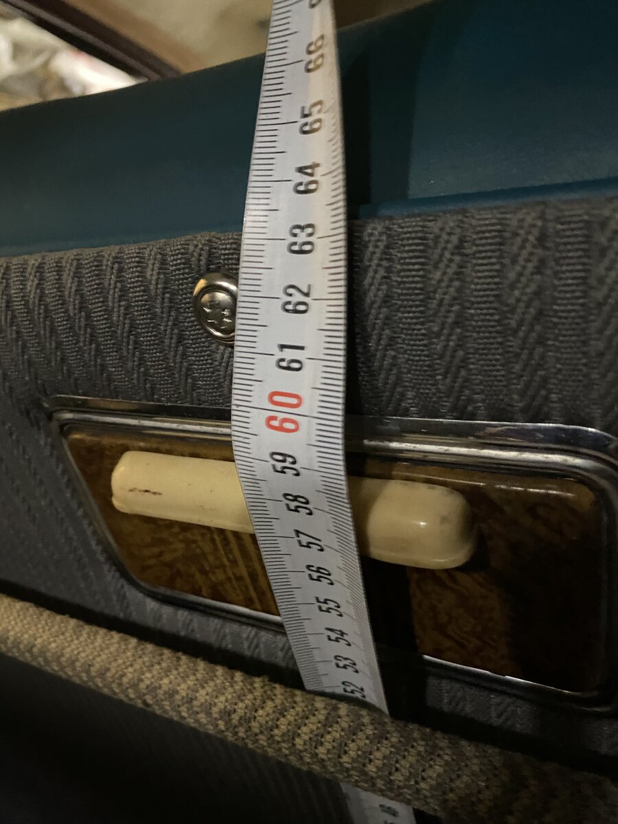

Не помню чтоб я подрезал, но рядом с твоим, может сантим. Снизу к тонелю пальцы только пролазят, тоже в раене сантима.

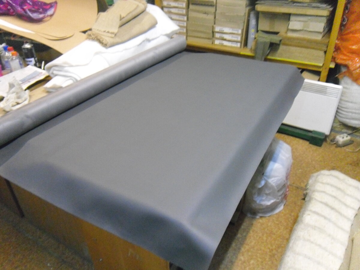

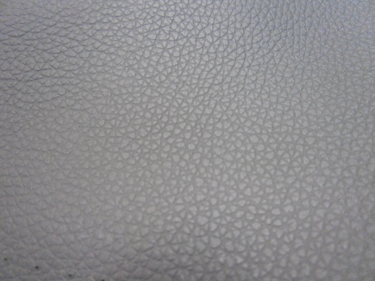

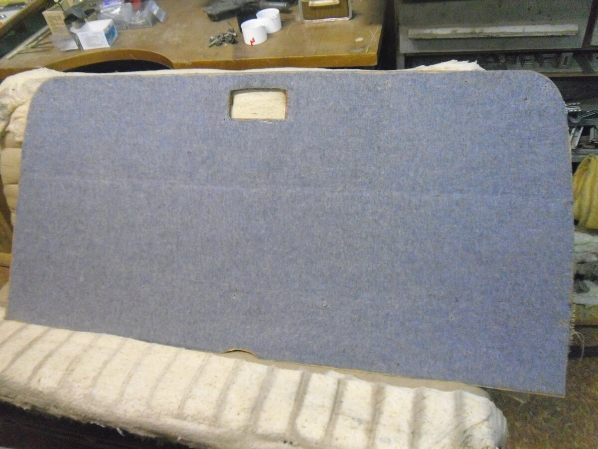

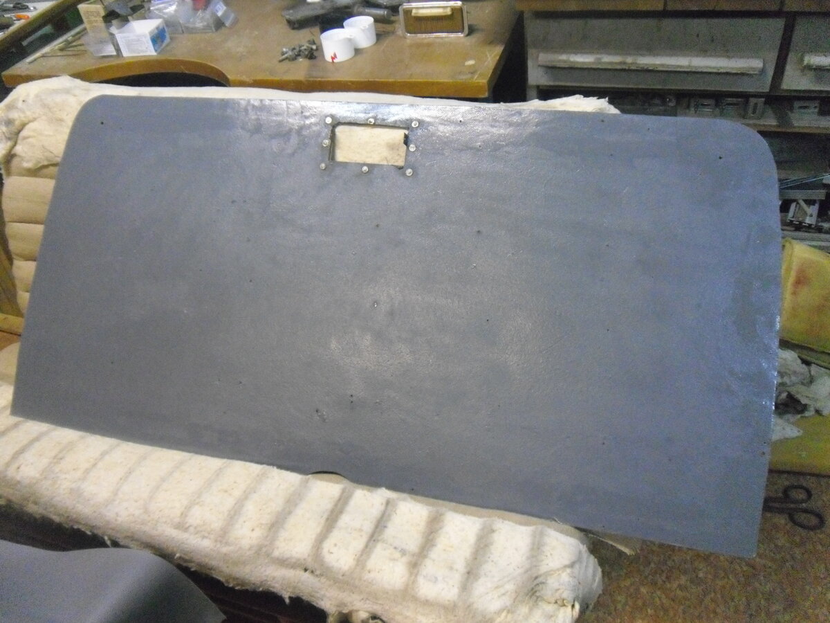

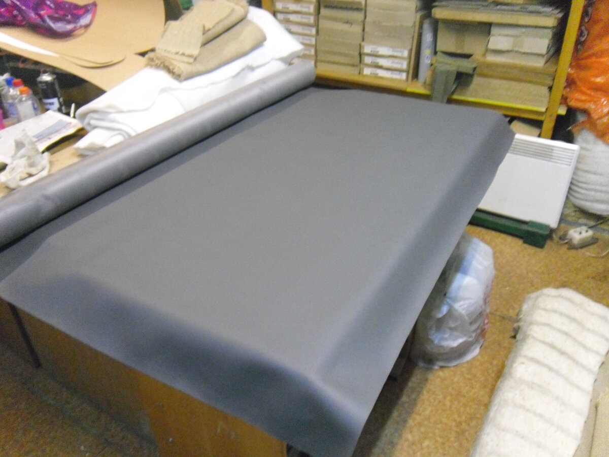

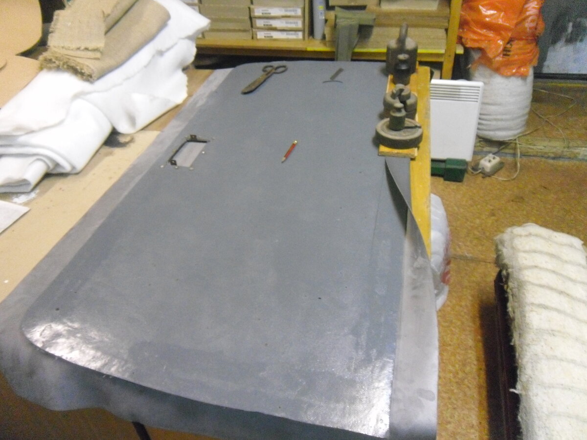

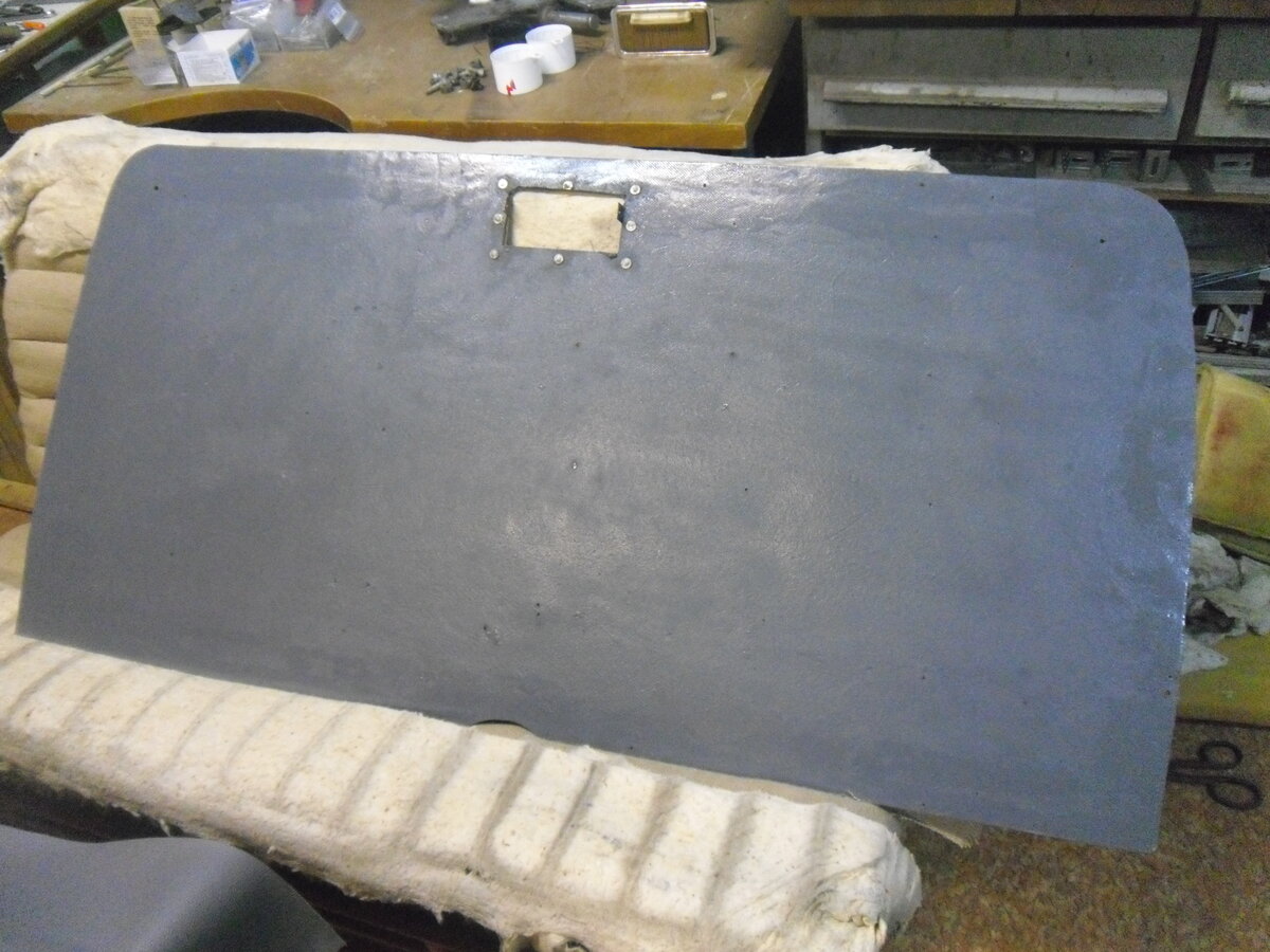

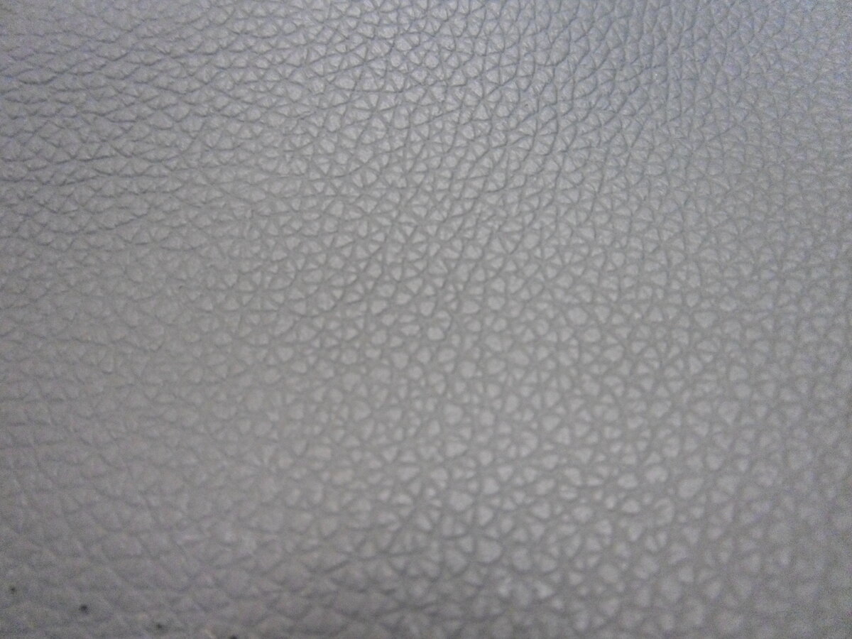

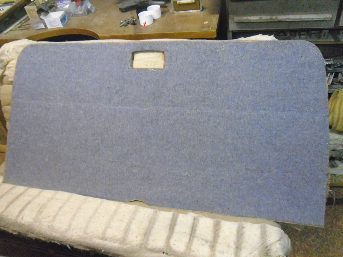

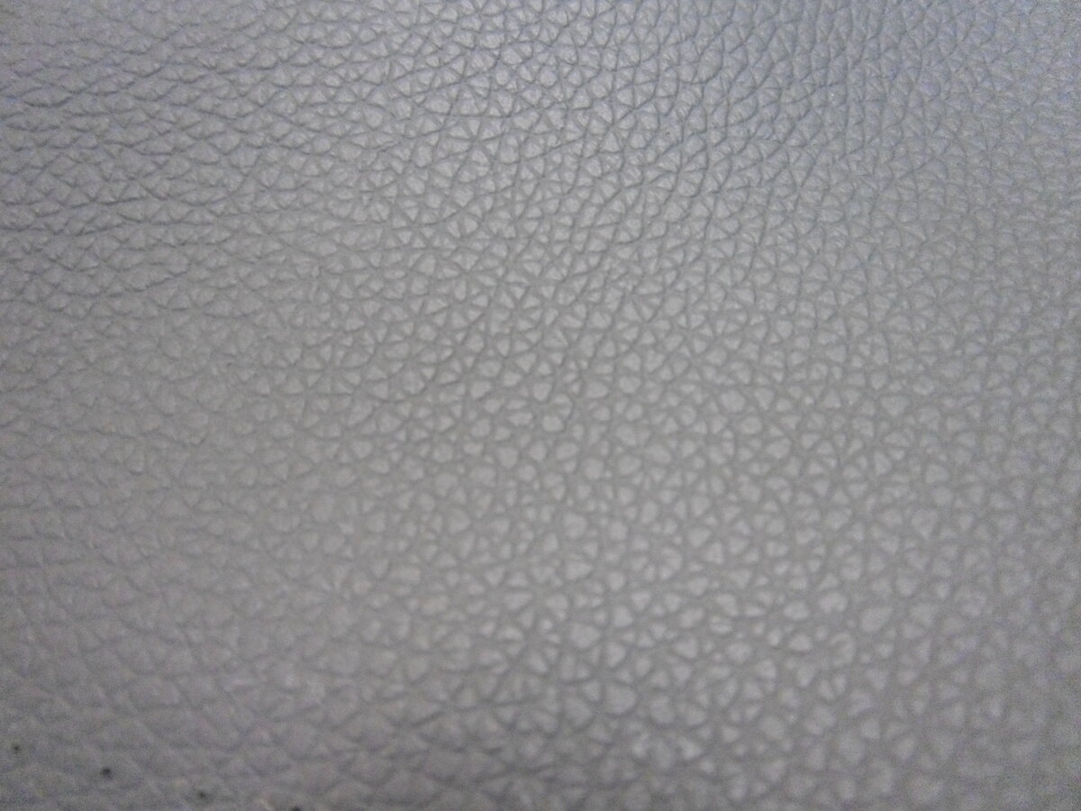

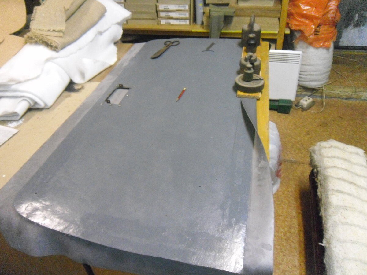

Пика привет! Подскажи пожалуйста. Начал обтягивать заднюю облицовку дивана. Обратную сторону загибаю см на 6-7 и на клей момент.
И так по периметру - это понятно. А что-бы кожзам не провисал в середине не надо его на аэрозольный клей сажать? или надо? У тебя понятно материалом сделано. Если без клея - тогда натяжечку кожзама сделать, что-бы не провис?
Реакции: serGS
4 235
5 899
На спрей клей садил задник, хоть и ткань. Без фанатизма побрызгал, типо зафиксировать положение. Подложка тоже на спрей, тонкий войлок-ватин 4мм. Подложку по периметру на 4-5мм подрезал по периметру. Саму панель по периметру заправил фаской в сторону канта, сверлим все отверстия, прикручиваем к остову, если все гуд, клеим, обтягиваем, шилом ищем отверстия и наживляем винты чтоб ткань не тянуло.

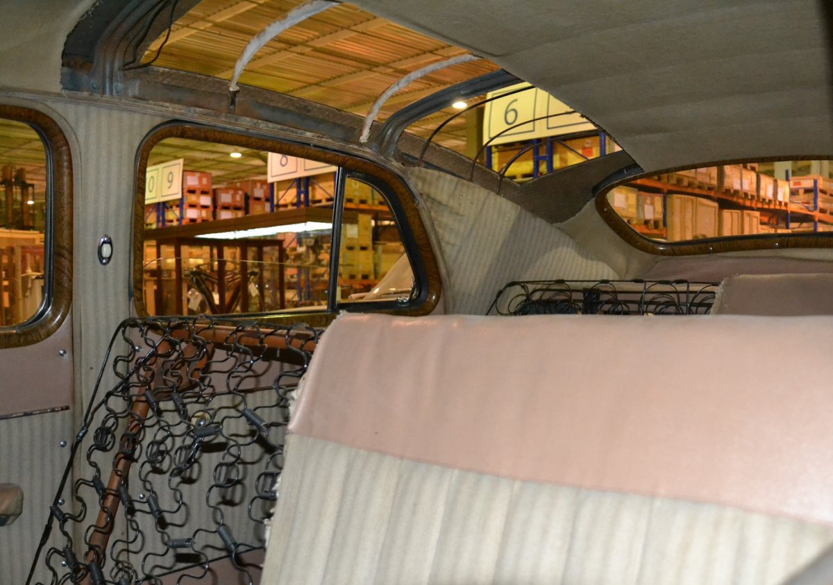

Ещё одна вариация на тему салона...
Спинка дивана обшивалась тканью всегда, за исключением М20Б.
Нижняя часть не прибивалась и не прикручивалась, а притягивалась! Поэтому снизу должен быть канал для проволоки. Изучите фотографии моих салонов. Многие вопросы отпадут.
Реакции: БЕГИмот и Pika
4 235
5 899
Для понимания политеховская самая наглядная и осязаемая и варианты альбомов 3 серии.
Пика привет! Расшифруй фразу "Саму панель по периметру заправил фаской в сторону канта" - это как, это что?
Про сам кант не пойму, его приклеивать к задней стенке дивана или гвоздочками наживлять на закладные на самом диване?
4 235
5 899
Кант укладывал по периметру панели и живил степлером строительным (всегда можно вернутся в зад). Заправлял фаской к канту - так и читается, панель как крепится сзади, вот лицо нужно заправить по периметру в сторону канта, который живет между панелью и каркасом сиденья.
Реакции: Холоднов
2 831
5 283
Всё понятно, а ширину материала при прострочки канта в см, 2-3 делать, как на уплотнителях проёмов дверей?
4 235
5 899
В креплении канта к панели главное приживулить и привинтить панель к готовой спинке, посмотреть прилегание обеих сторон к канту - панели и спинки сидения. Походить вокруг и посмотреть визуально, должно выглядывать одинаково со всех ракурсов. Для этого за хвосты можно подтянуть кант или пальцами выправить наружу. Если все устраивает и не требует перемещения с демонтажом скоб крепления канта, ставим панель на спинку.
4 235
5 899
Делал кожзам в цвет обшивок (колхоз) вокруг жгута 2мм. Хвосты оставлял 20мм. Лента шириной 40мм.
