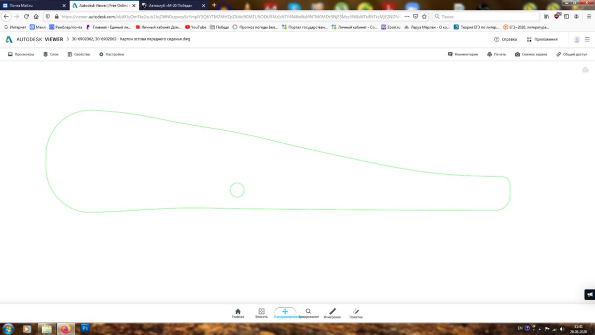

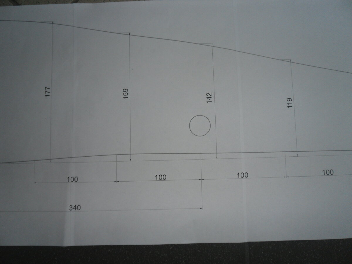

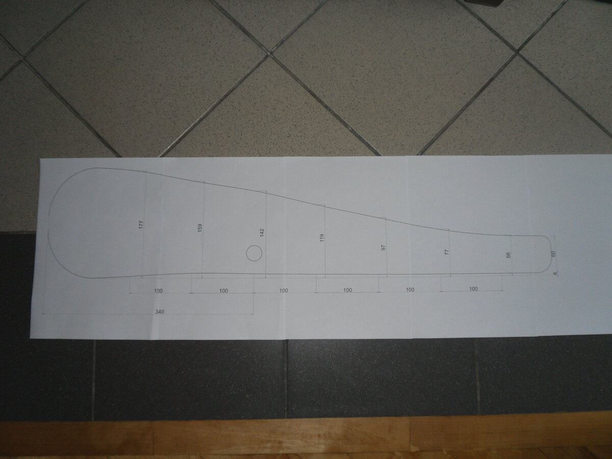

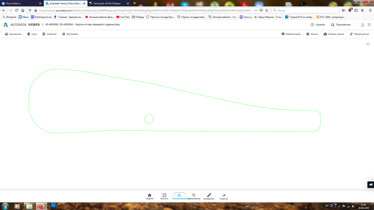

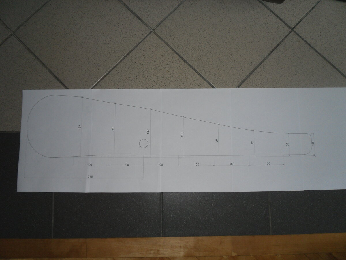

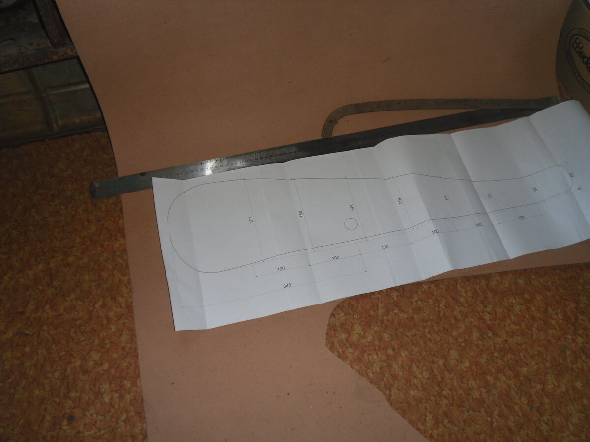

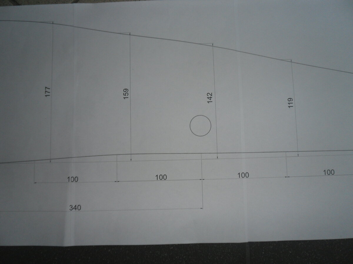

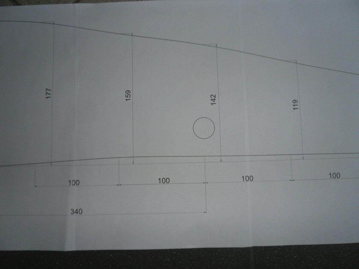

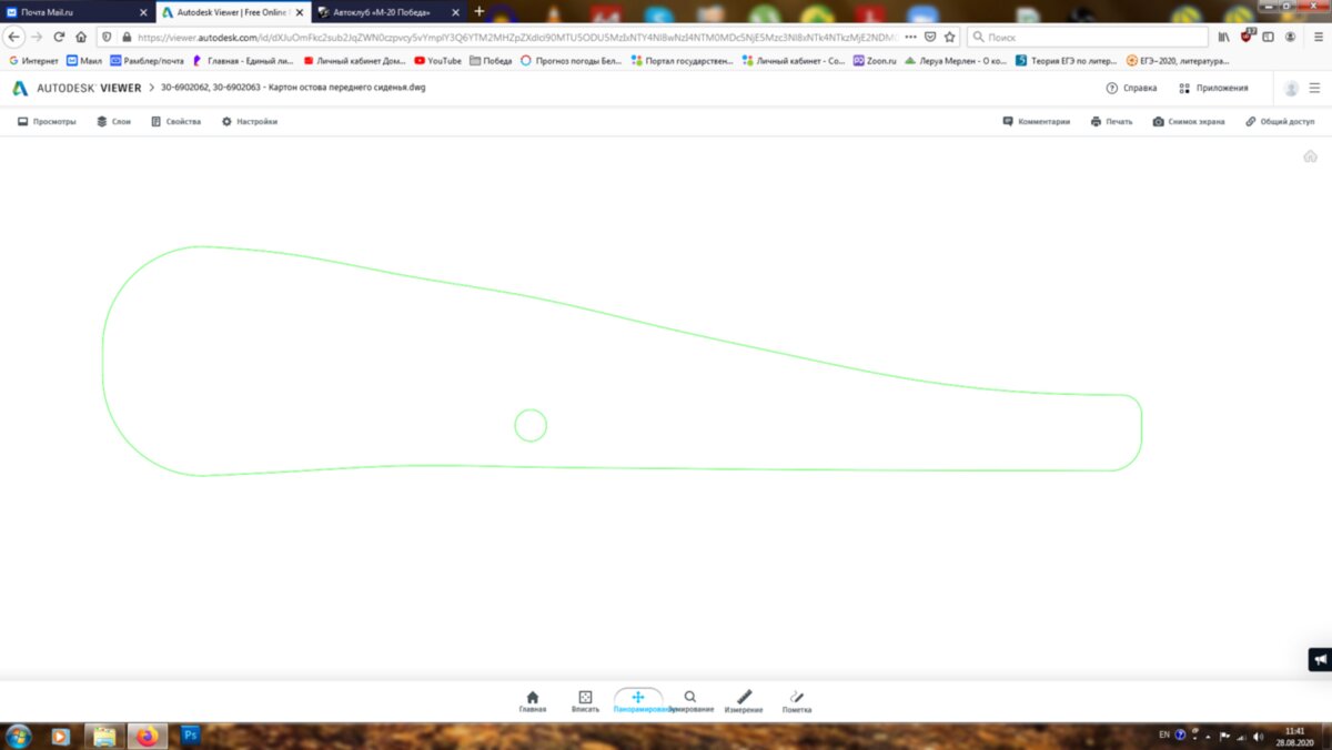

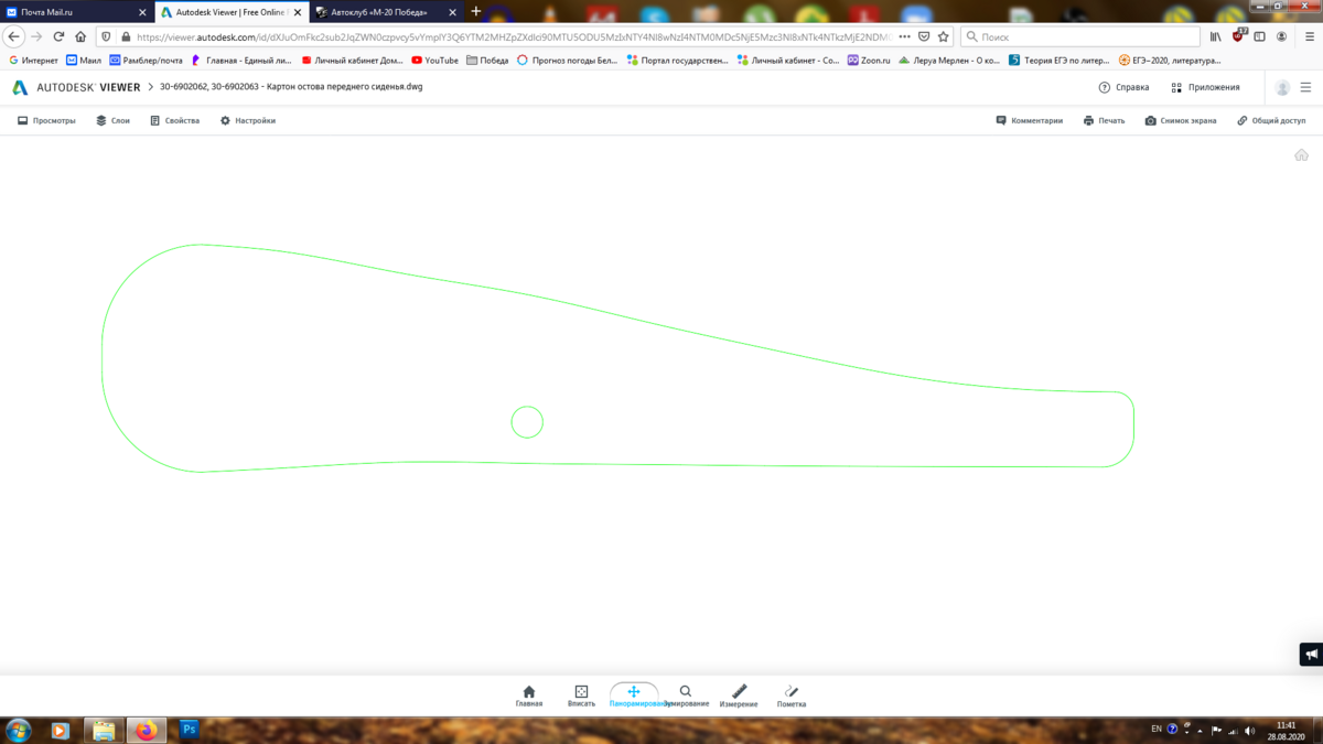

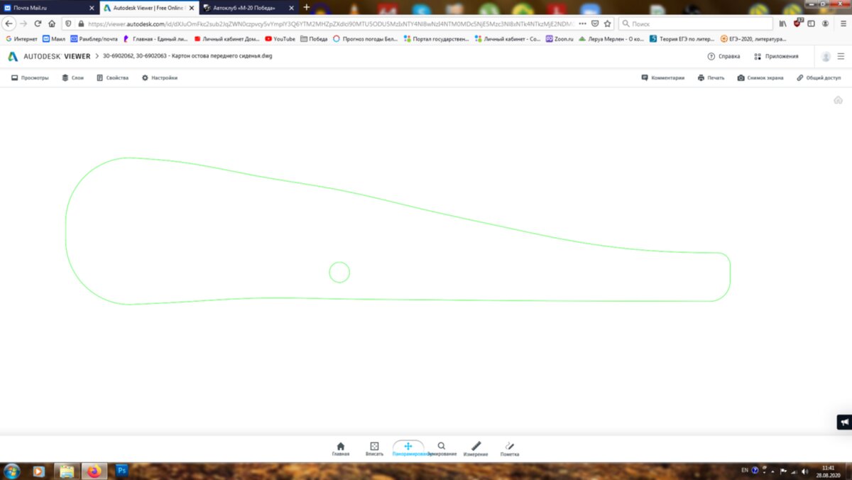

Загрузил векторный, печатаешь, накладываешь, режешь.

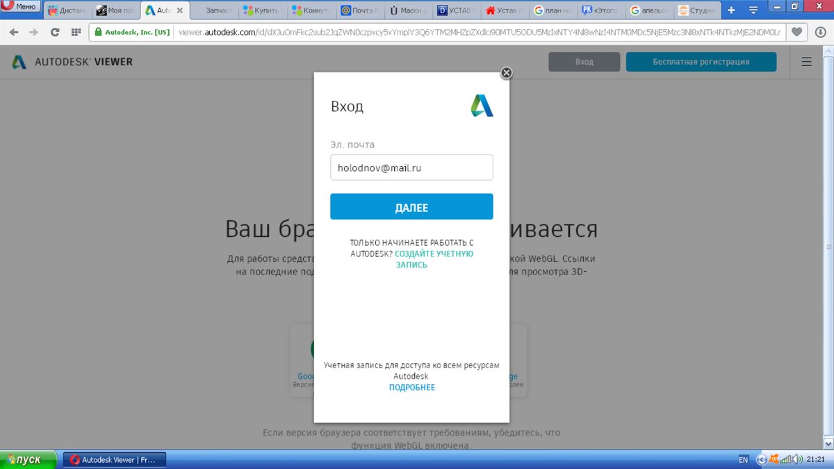

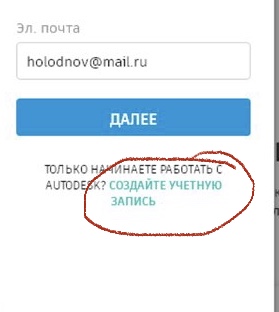

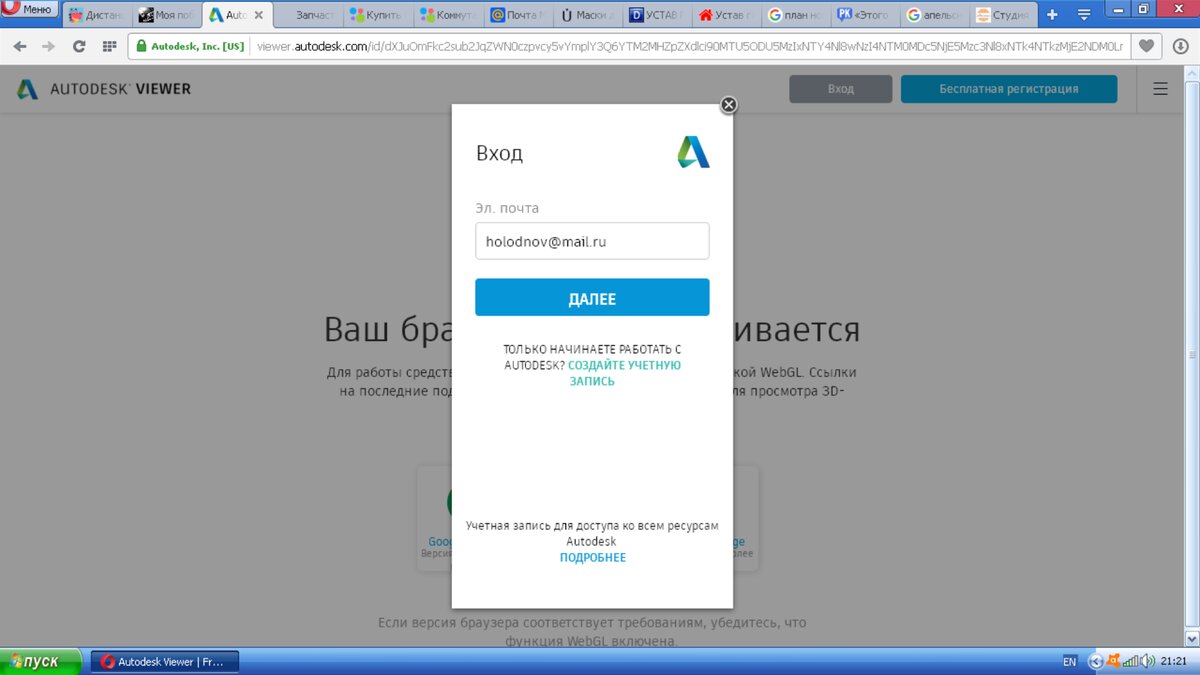

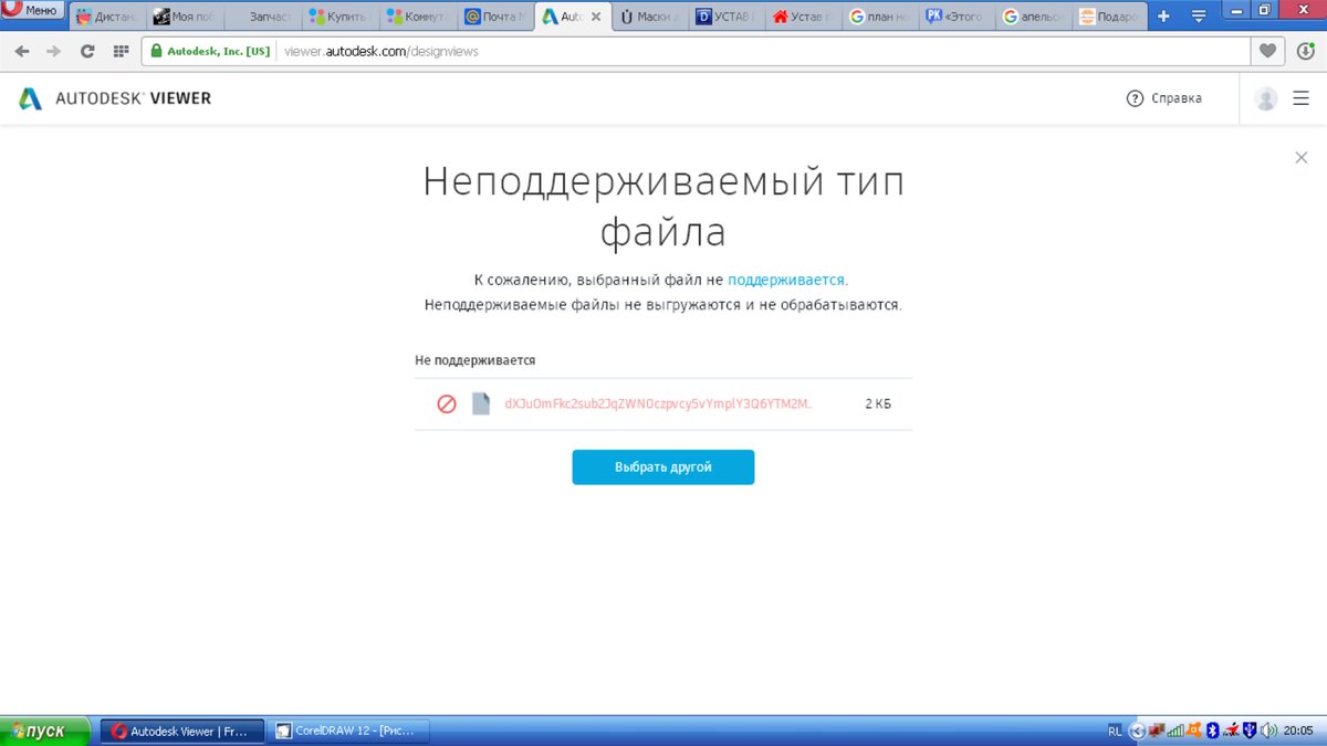

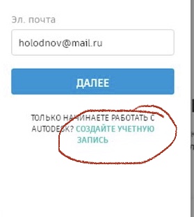

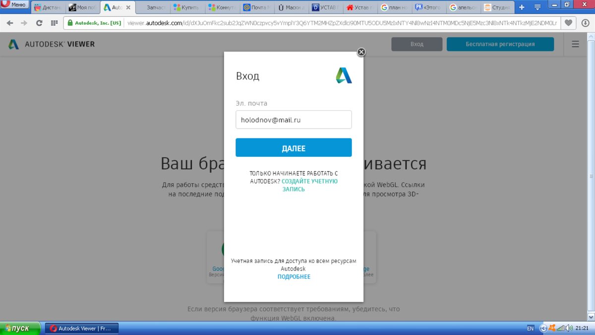

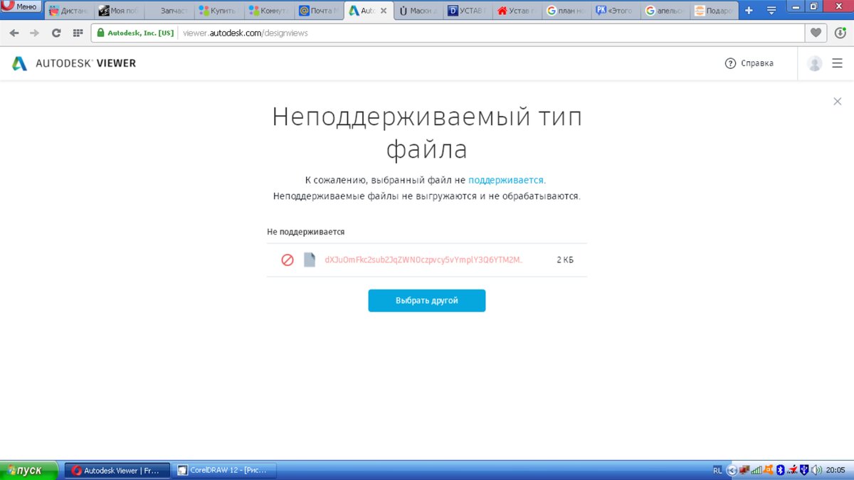

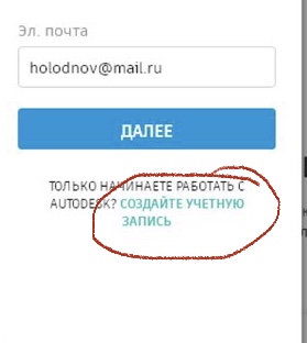

Попытался войти, не пускает, электронную почту вставил - и всё дальше не идёт. Вы может мне картинку с размерами из автодеска скинете (при наличии проставки размеров, как в автокаде), а я уже в корел их вставлю и растяну до нужных)))
4 476
6 917
Это векторный рисунок 1:1, откроешь и в кореле, можешь печатать 1:1 онлайн, с сайта.
Вот сюда сначала.
Реакции: СЭМ и Холоднов
3 226
6 380
Посмотреть вложение 173010ставке

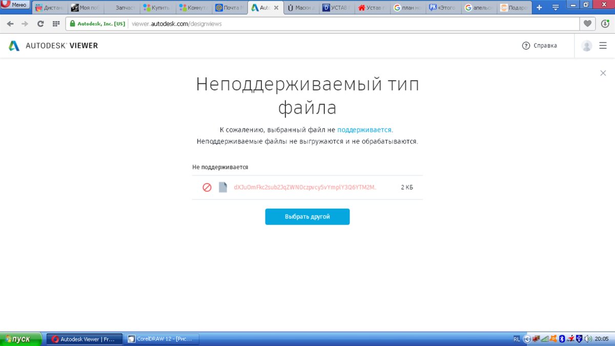

Приветствую! К сожалению ничего не получается. Автодеск открывается, файл туда не вставляется, в Вашей ссылке сам Автодеск получается без файла. При втавке в корел рисунок получается на формате А3, а боковинка явно больше. Мне хотя-бы нужна длина данной боковины, что-бы в кореле растянуть.
4 476
6 917
Кинь в личку мыло, поделюсь файлом.
Реакции: Холоднов
3 226
6 380

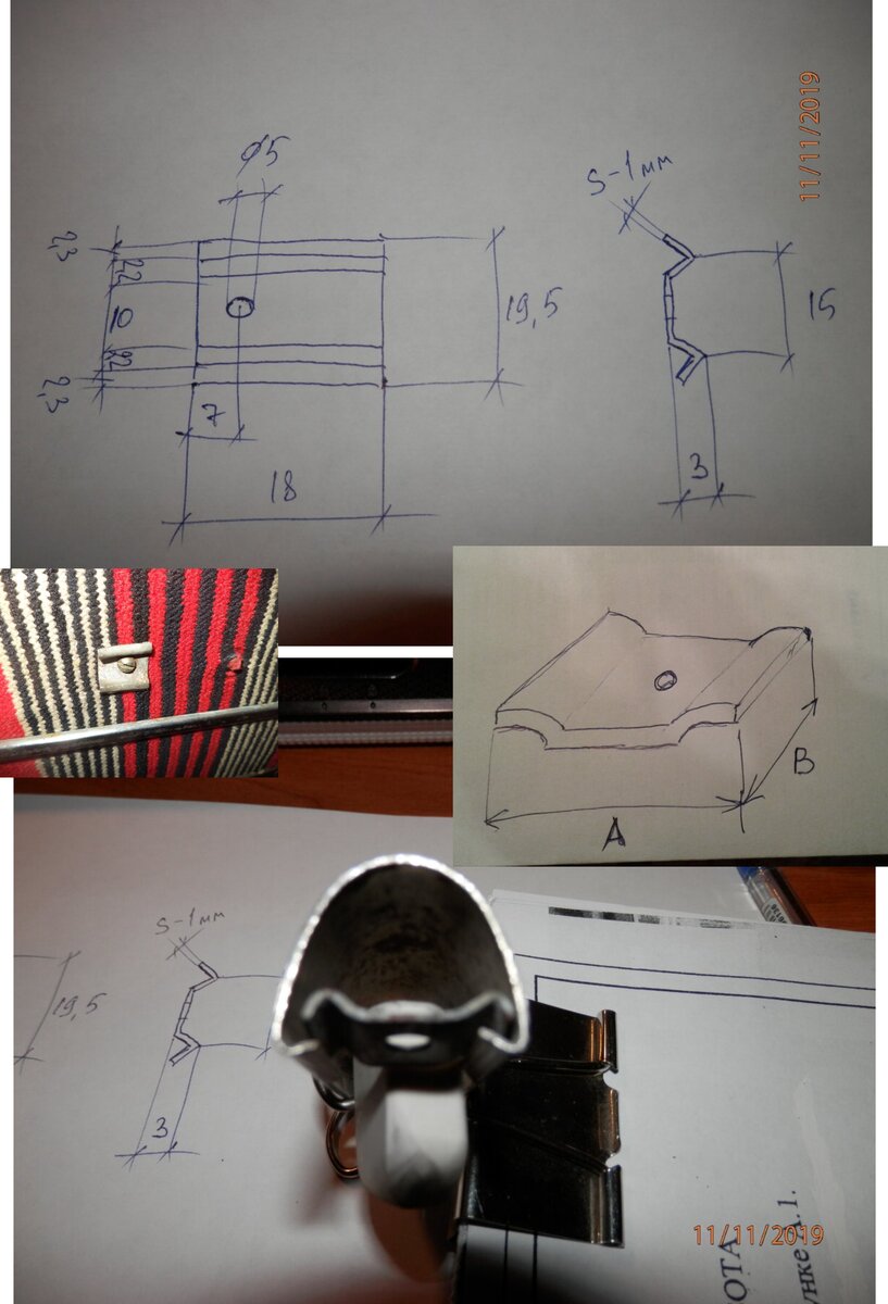

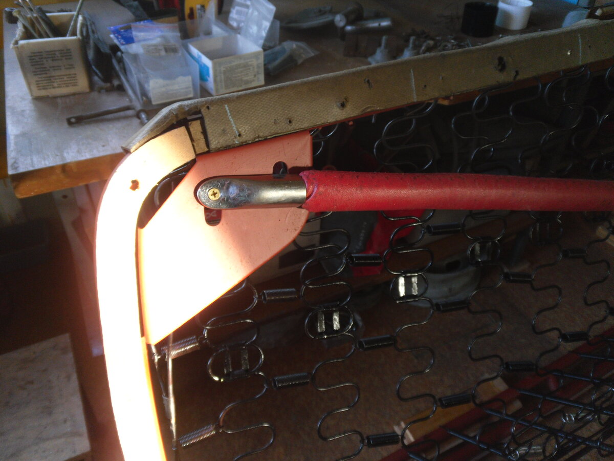

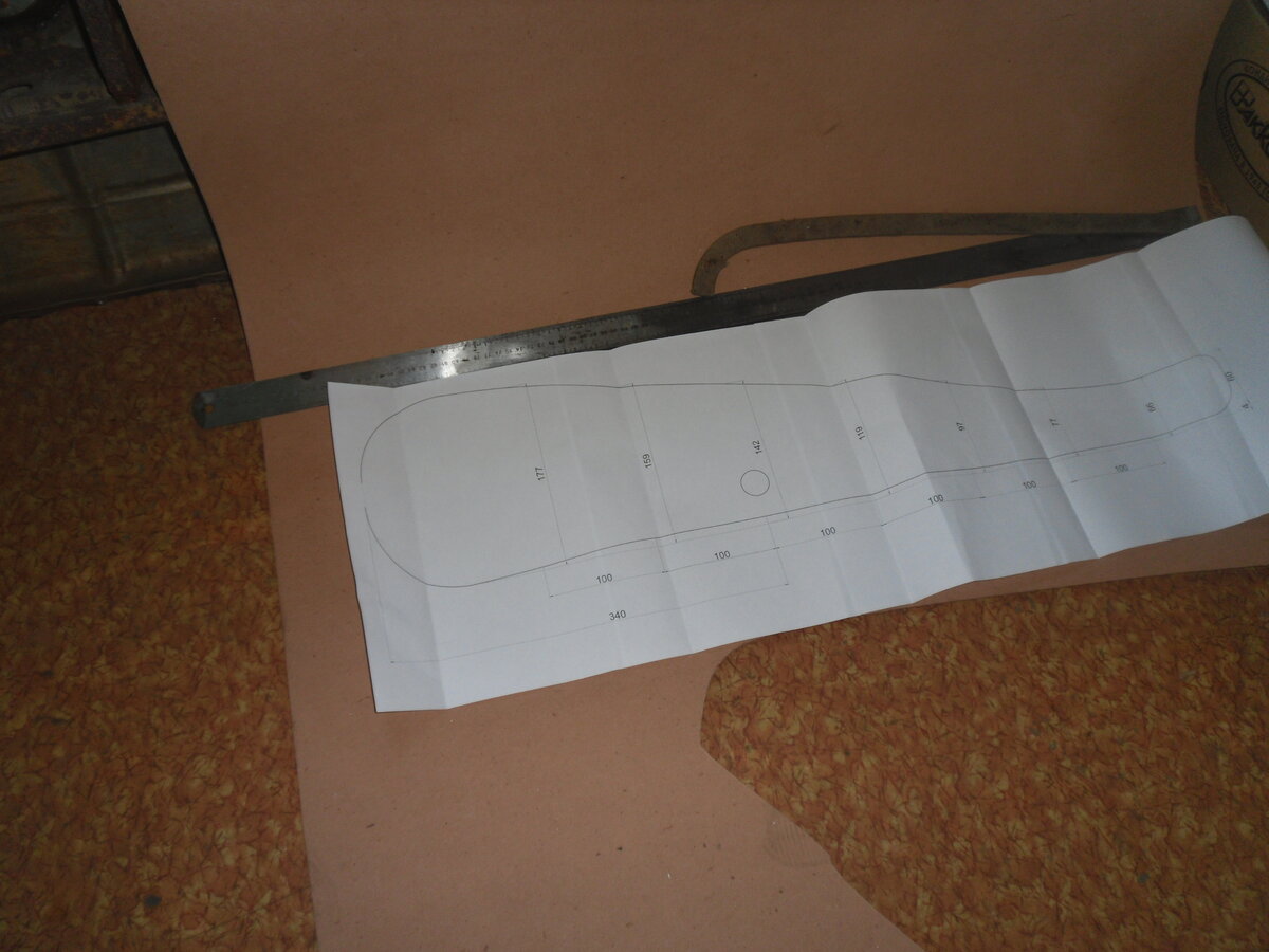

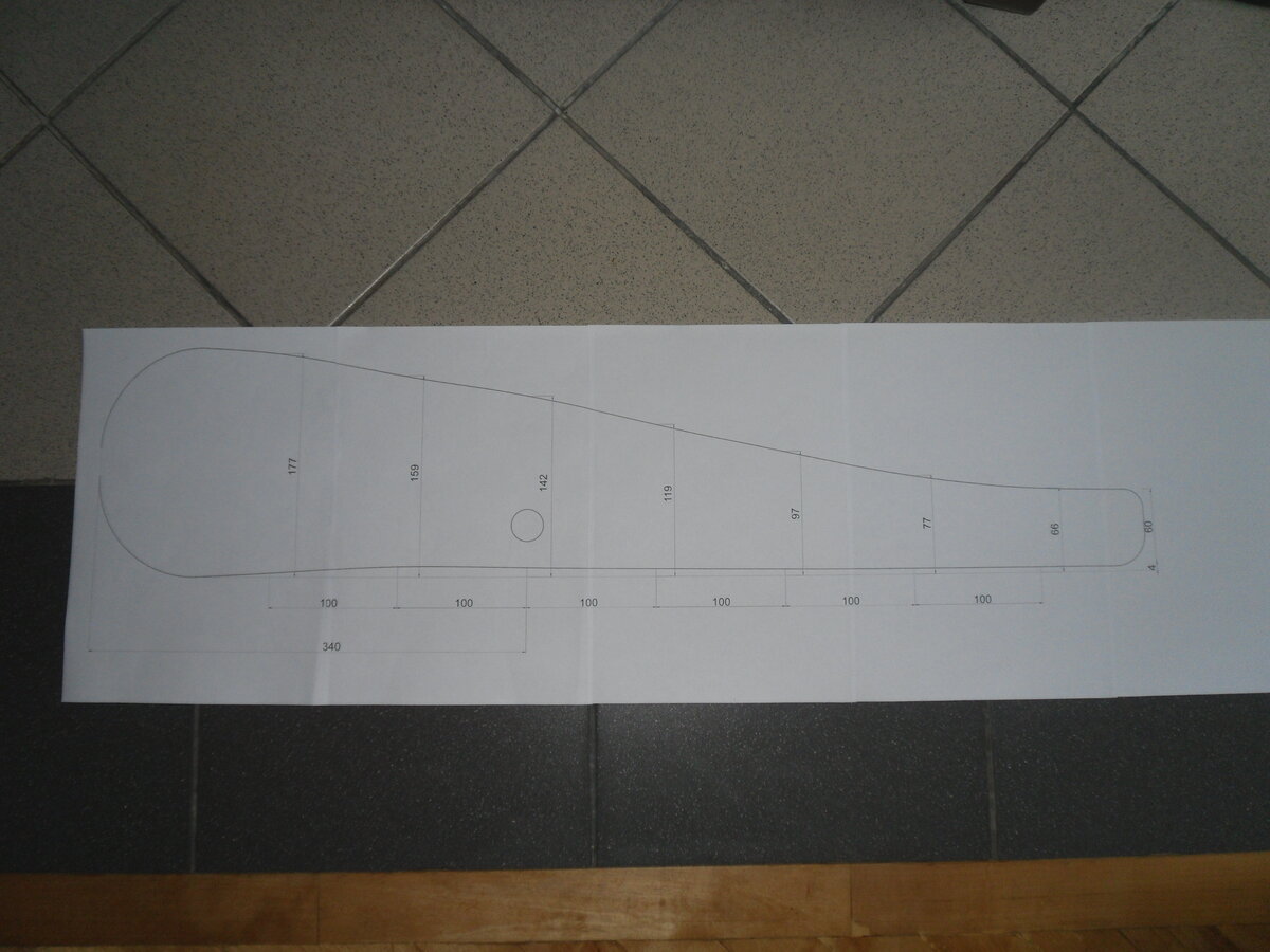

Думаю понятно нарисовал)
Не так страшен черт, как его малютка)
Всем добра.
Pika привет! Всё получилось распечатать. У меня Победа 3 серии. Ты мне скинул боковинку как раз 3 серии. Всё хорошо.
На фотке у Михаила диван и салон второй серии и боковинка соответственно вторая. Так что всё у нас правильно. Ничего и подправлять не надо)))

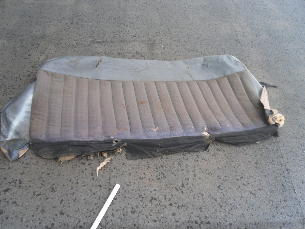

Так диван то коричневый...
Двушкины все сероголубые ...

У меня трёшка - диваны батончики с кожзамом, у Михаила на фото совсем другой салон, боковинки по любому разные будут, если они отличались как и диваны по сериям.
Моя отделка на фото.

У моей трешки такойже 1-1 салон 😀

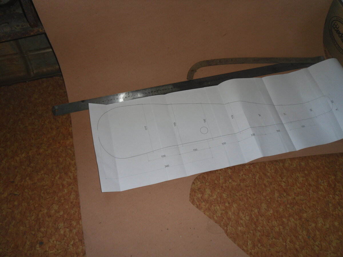

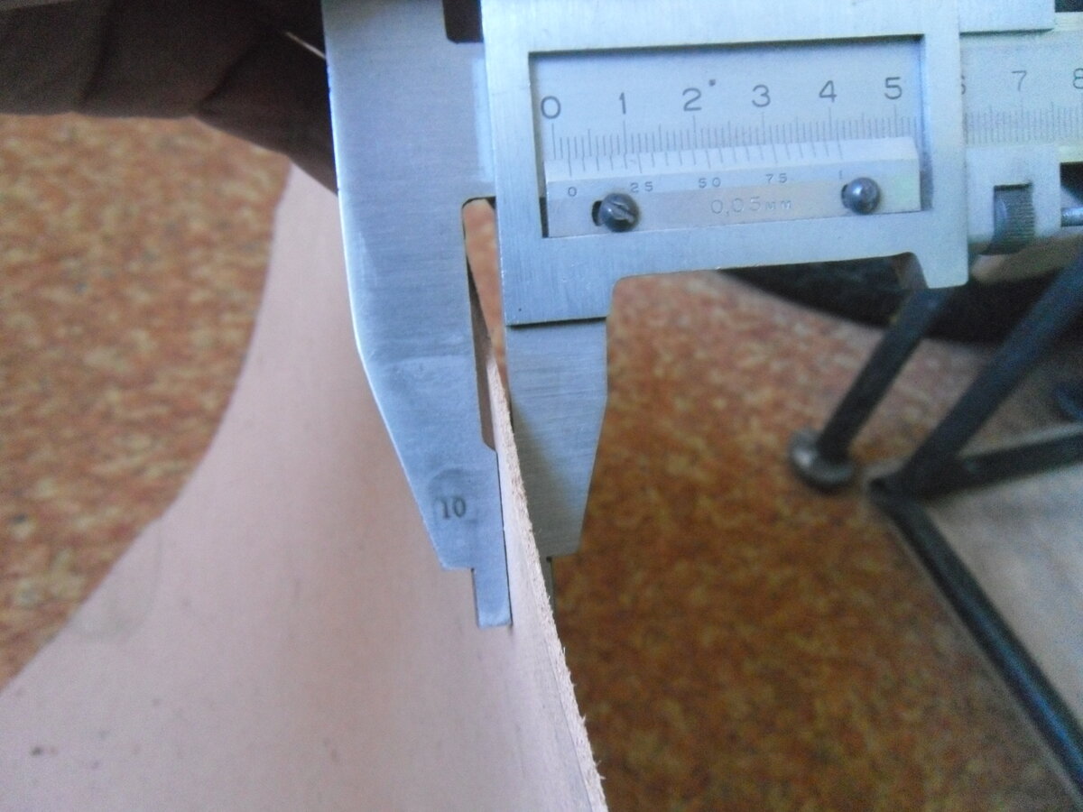

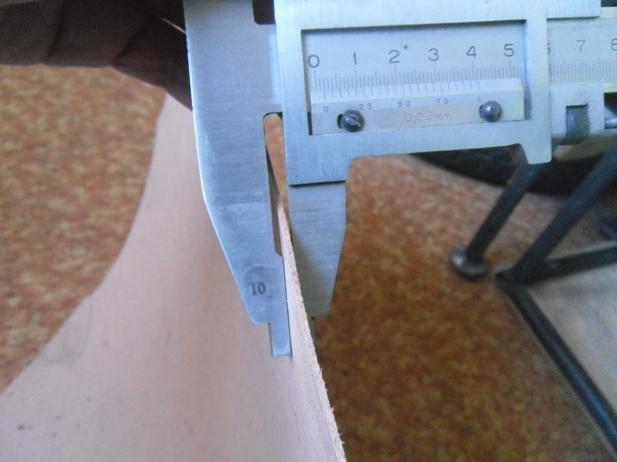

Pika привет! Сегодня прикинул на влагостойкий картон твою выкройку. Подскажи пожалуйста, у меня толщина картона 1,5 мм. Этой толщины хватит для боковинок дивана, или потолще нужен картон?
Реакции: Pika
4 476
6 917
Привет! Вполне достаточно, размести на каркасе, отверстия пробей просечкой ф=4мм., поверх слой ватина и обтянуть. Только ватин приклеенный обрежь на 3-5мм. меньше детали.
Реакции: Холоднов
4 850
9 340
Всем привет ! У меня на оригинальных боковинах 3 серии между кожзамом и картоном никакого ватина не было . Только картон и кожзам .
Реакции: Холоднов
3 226
6 380
CЭМ привет! А толщина боковин картонных какая в оригинале? Мой картон толщиной 1,5 мм, не маловат будет?

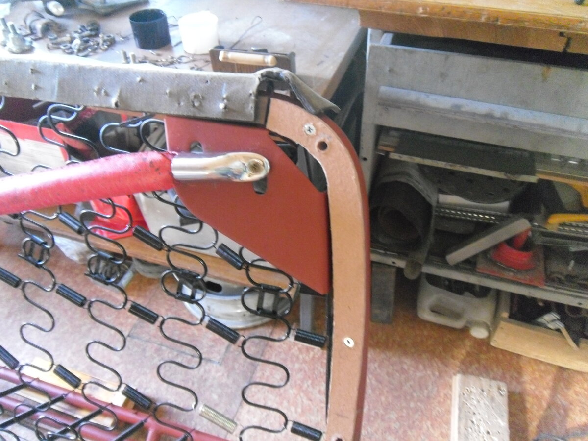

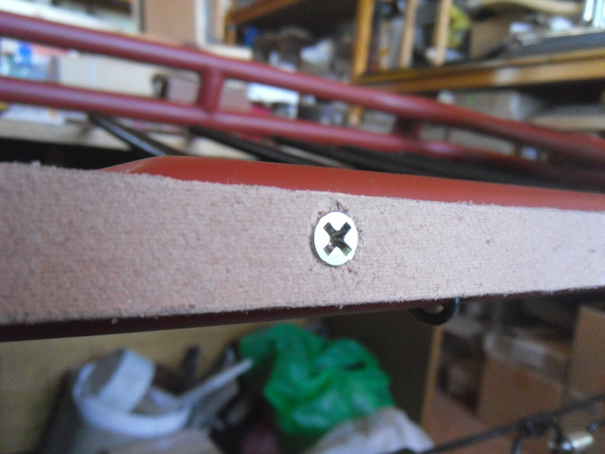

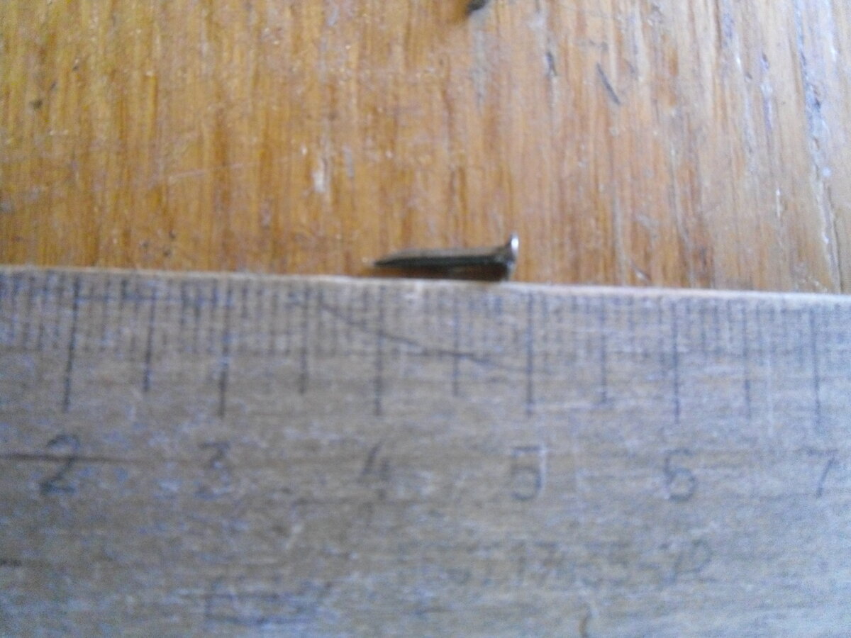

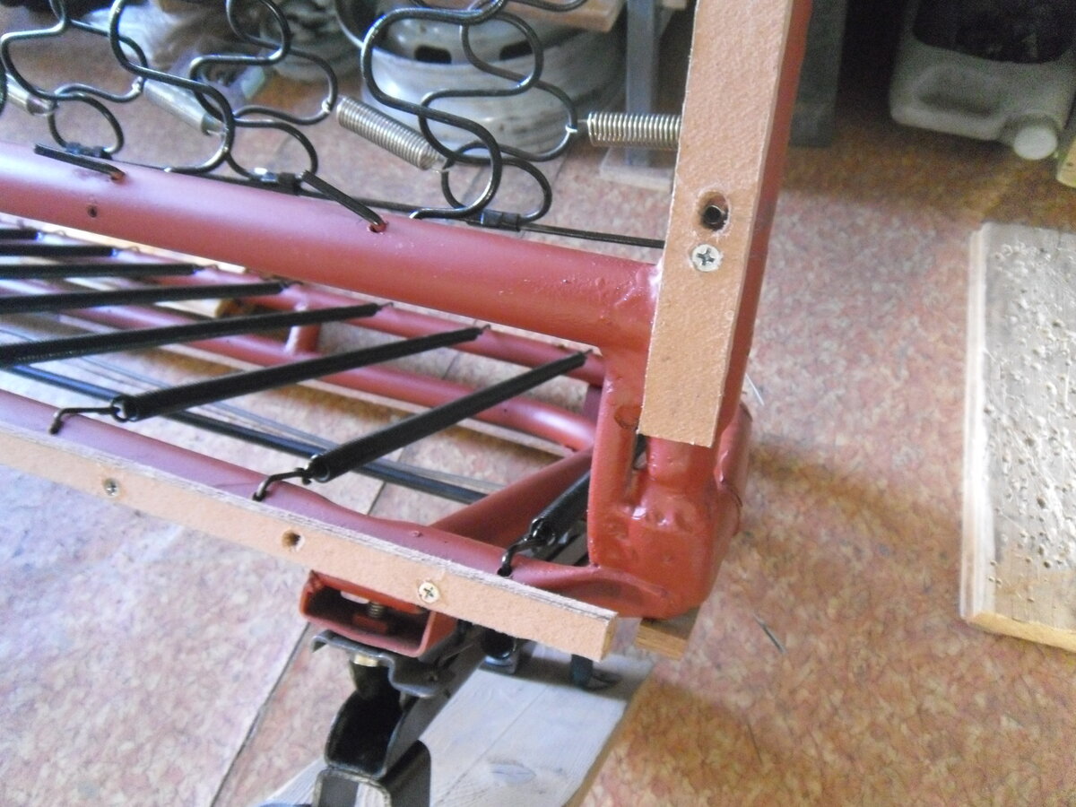

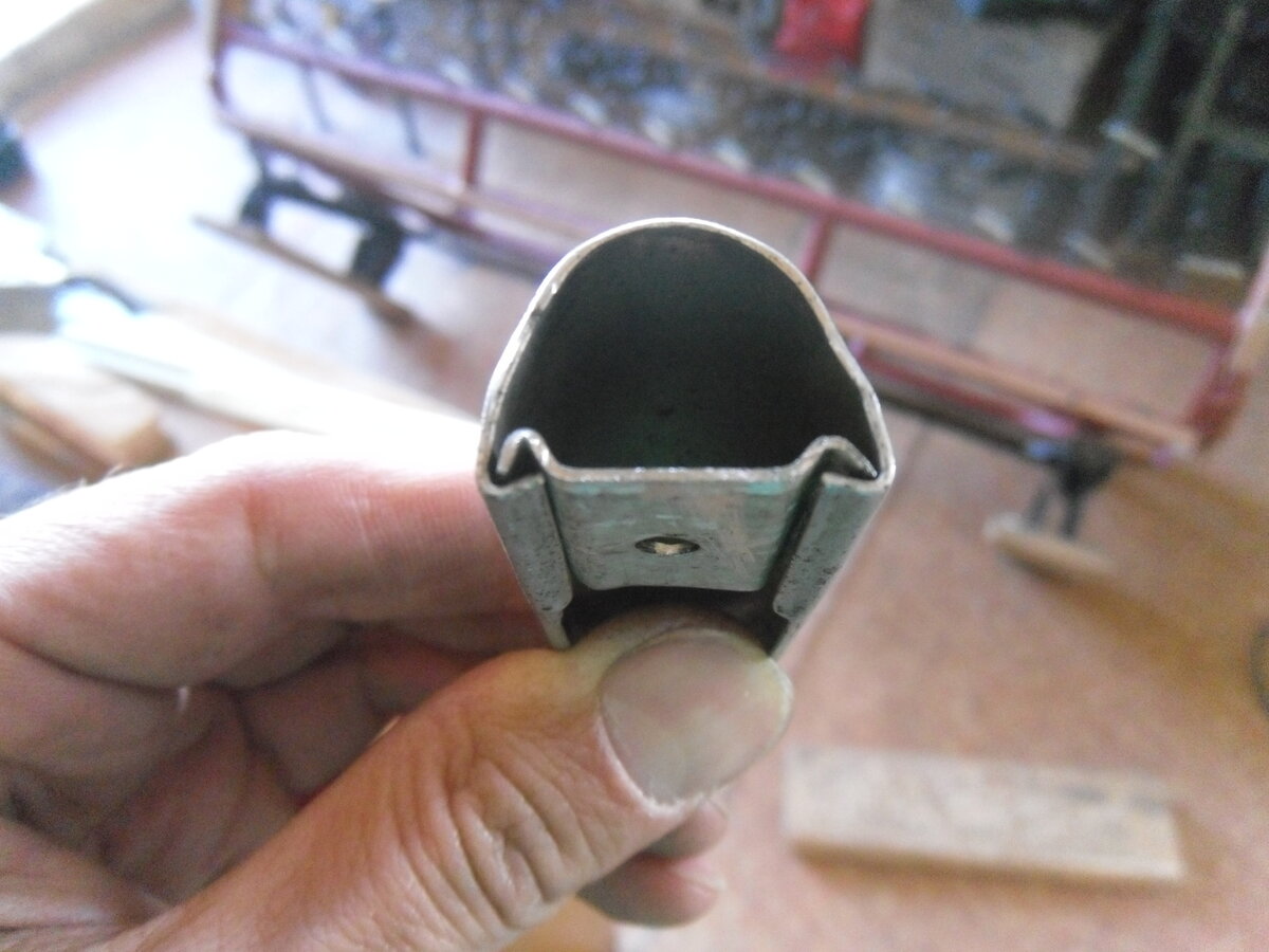

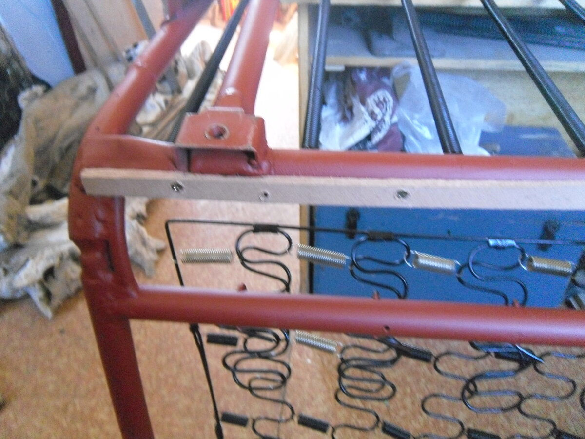

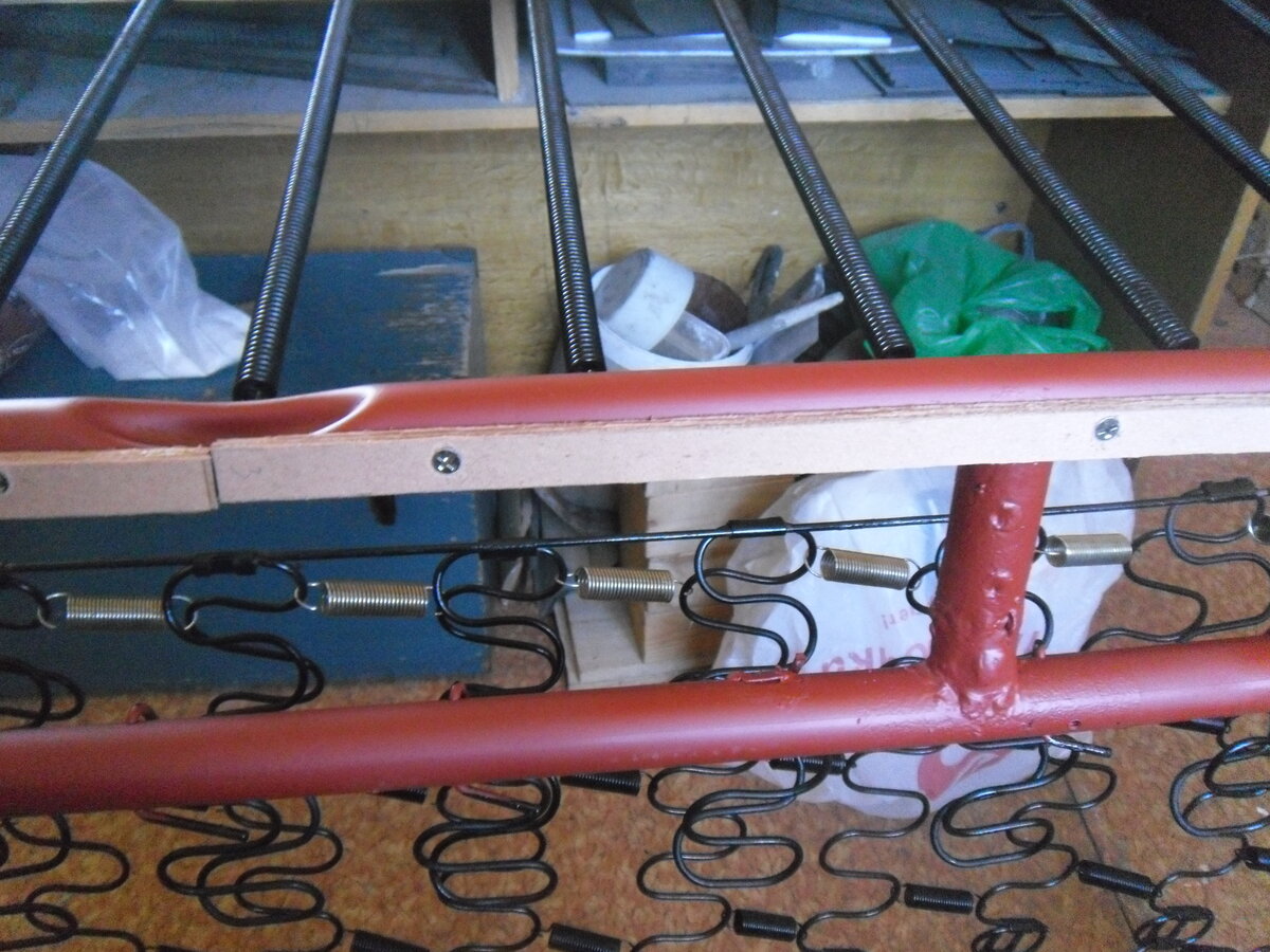

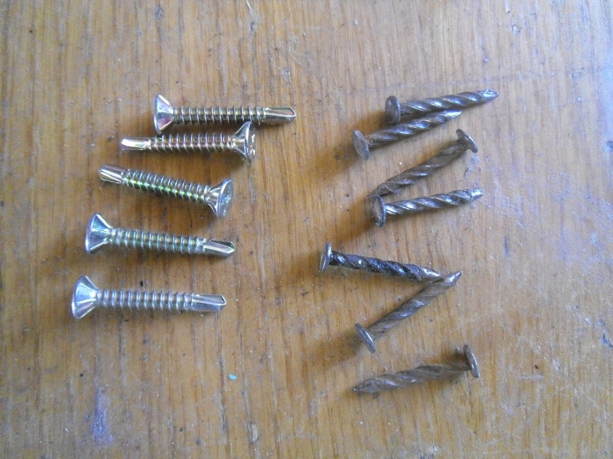

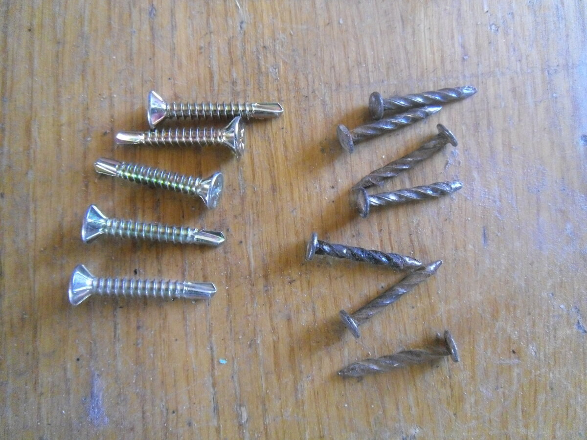

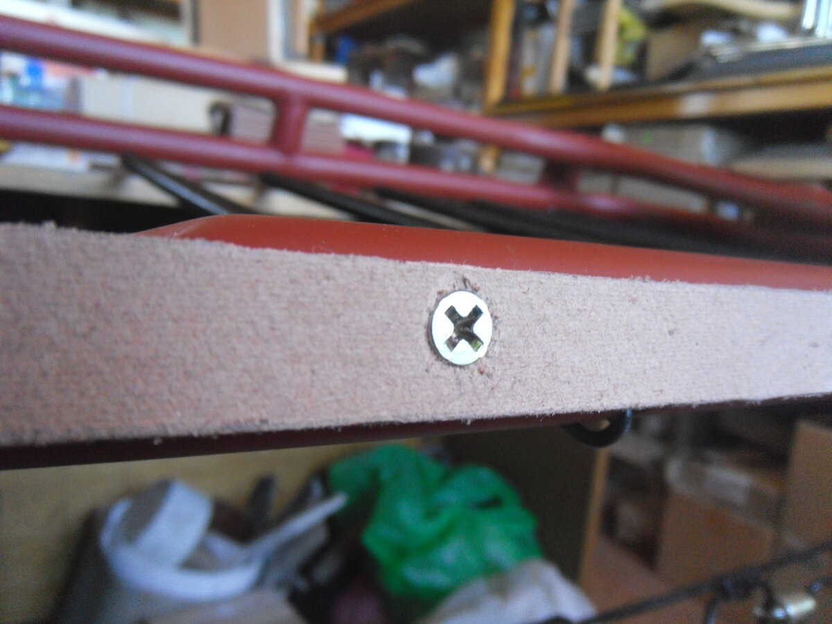

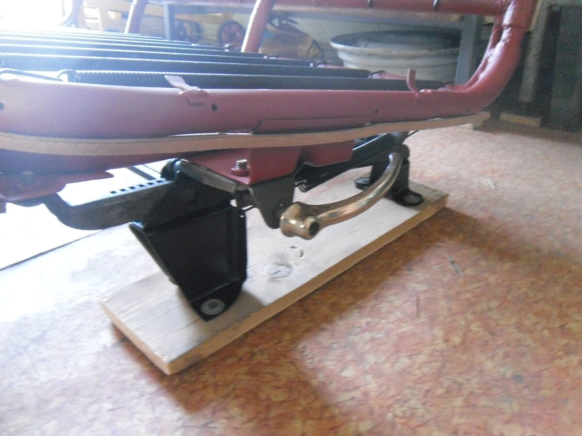

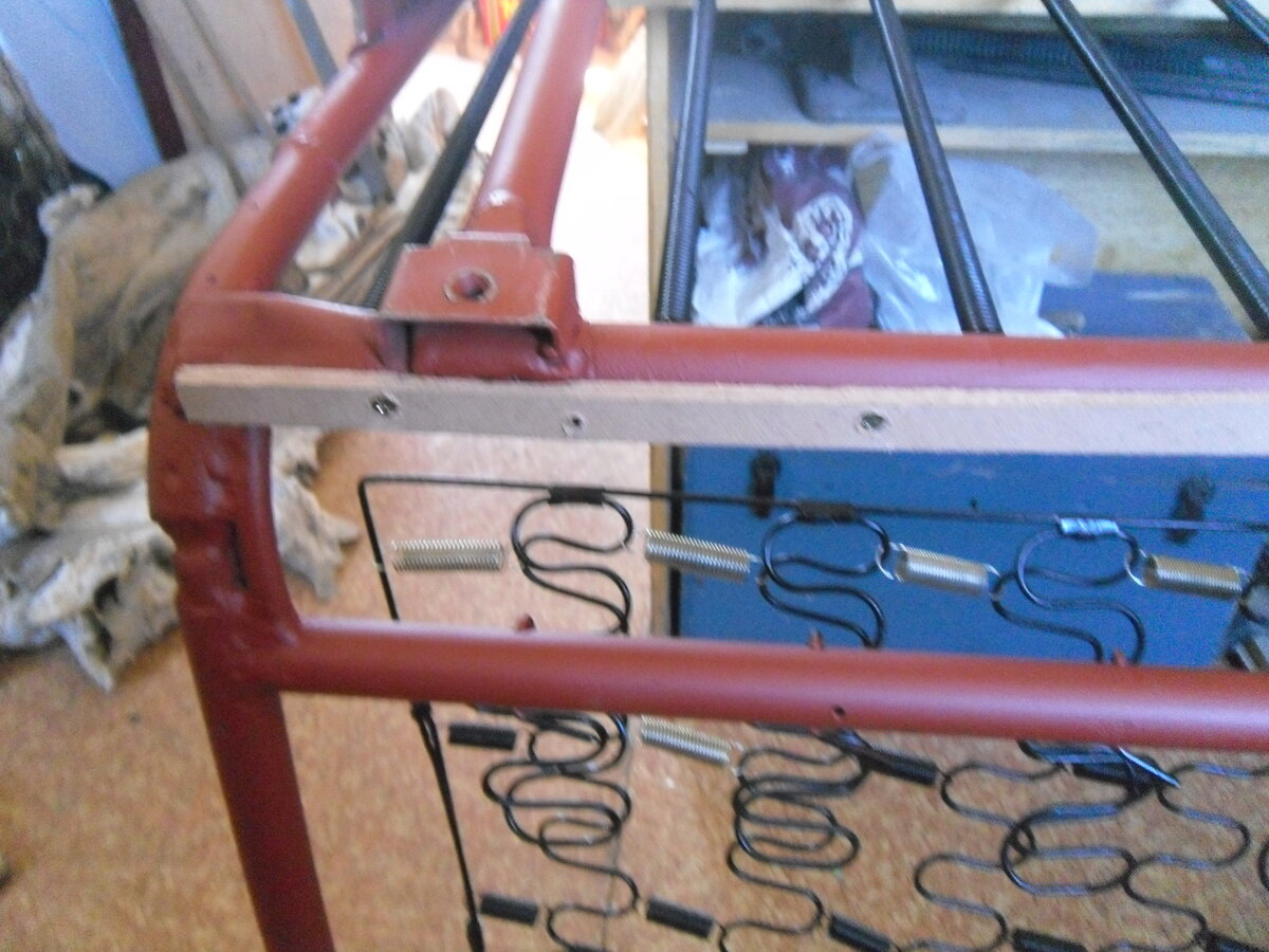

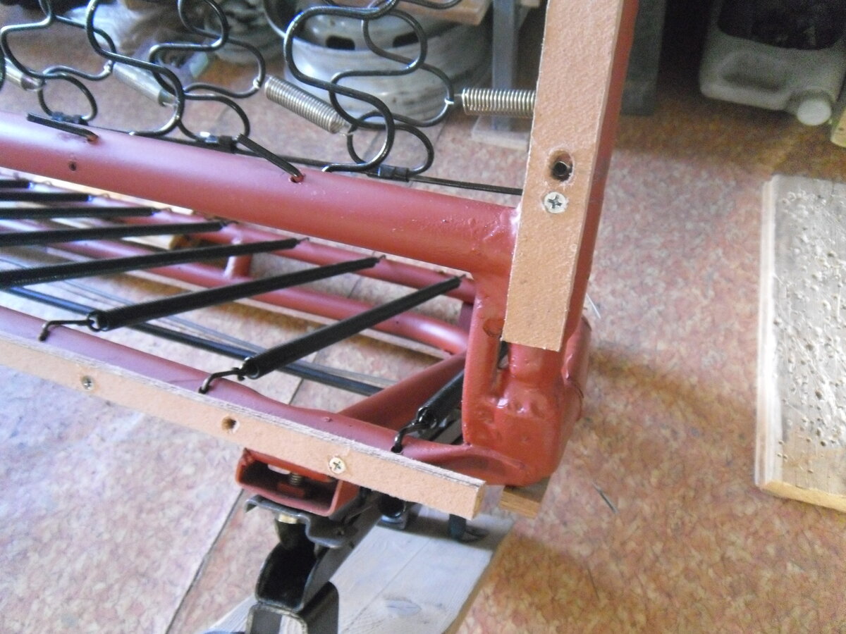

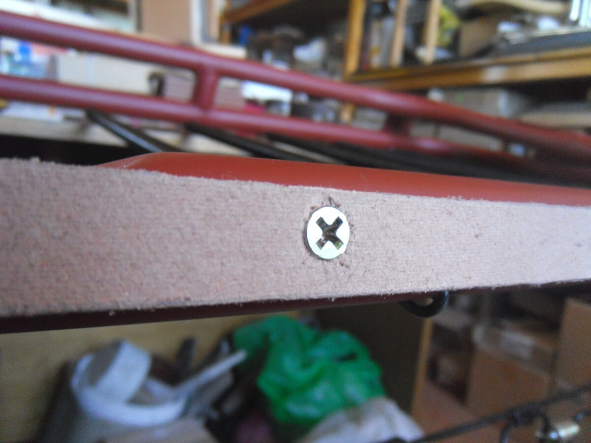

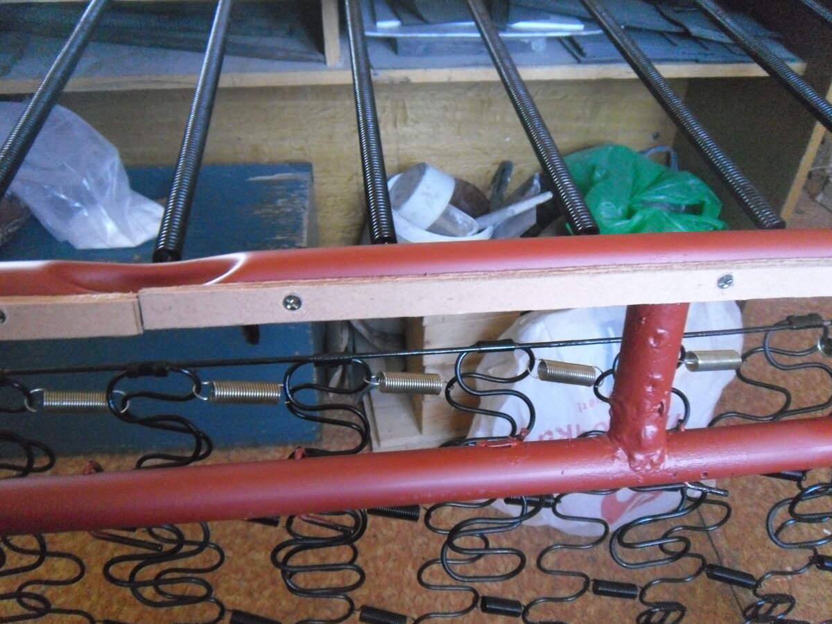

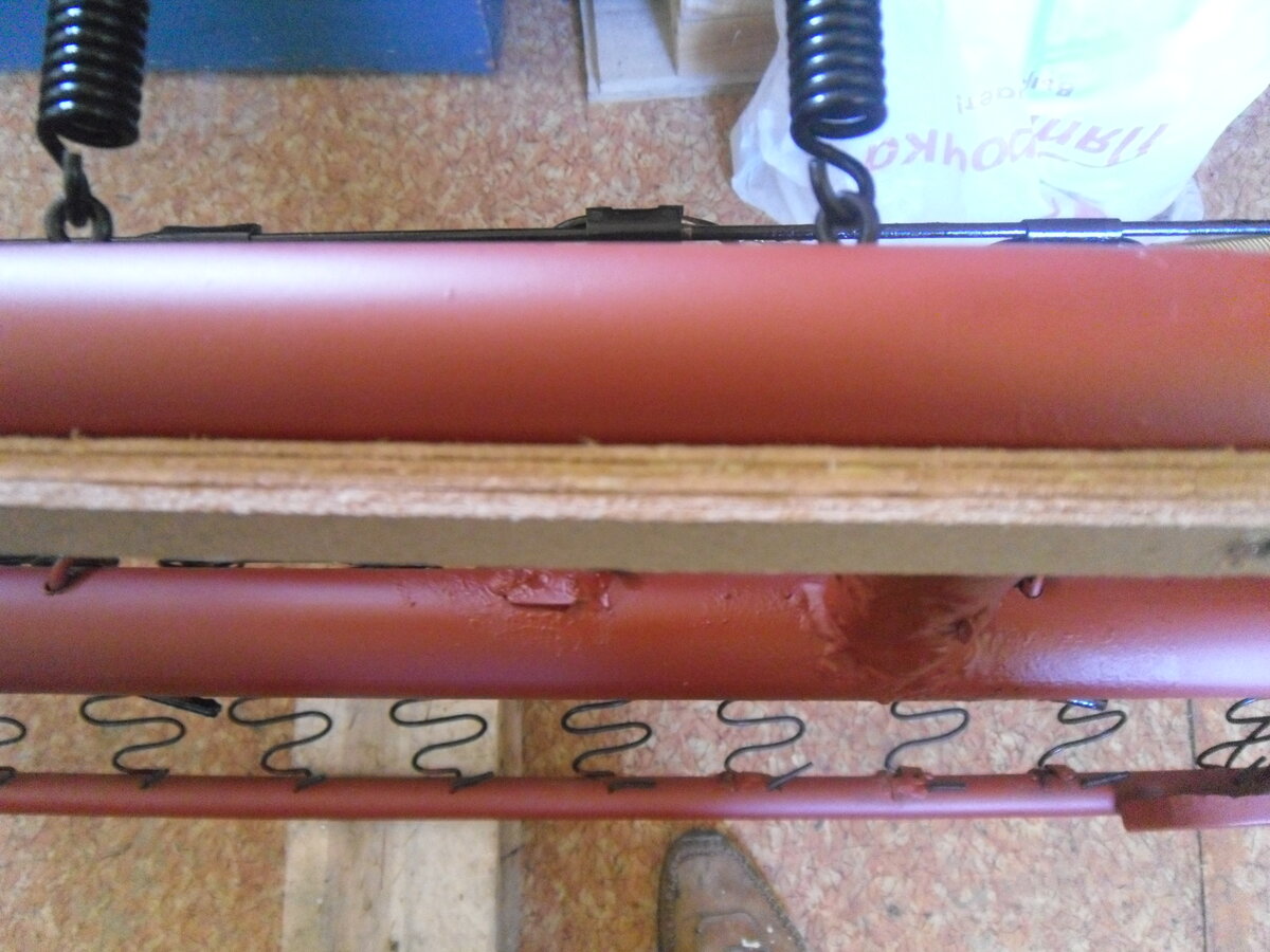

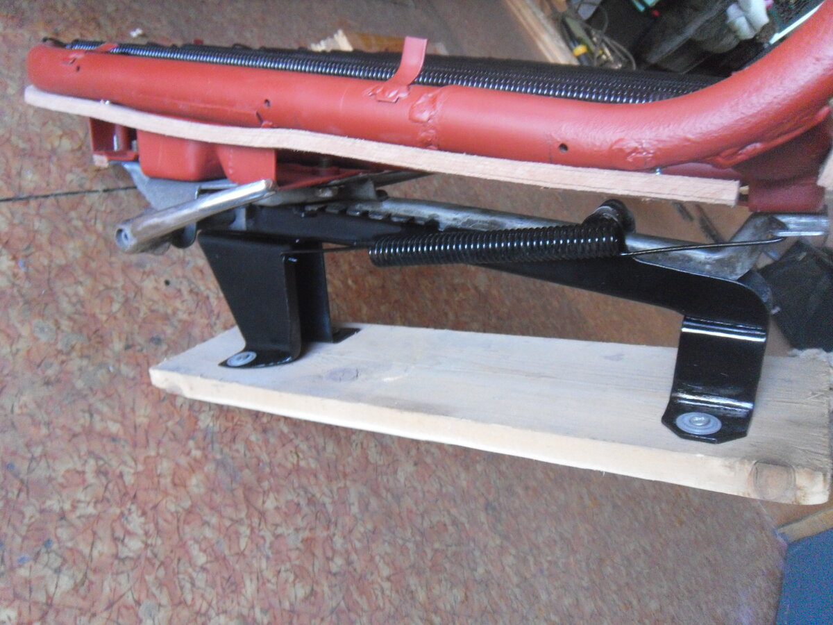

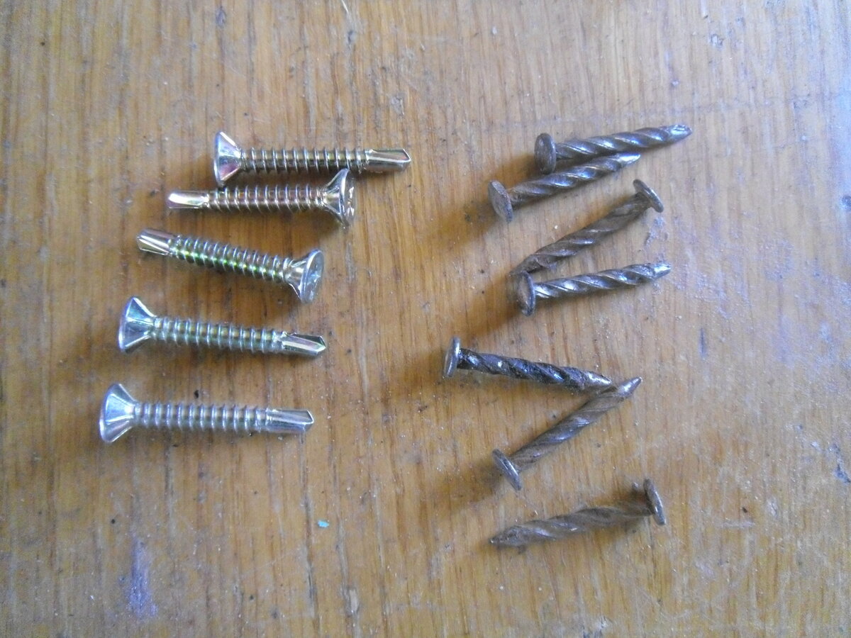

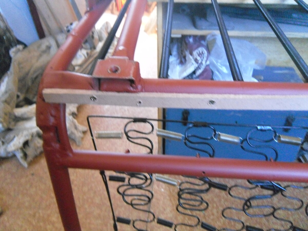

Саморез можно конечно . Только сделать впотай чтобы шляпки не торчали

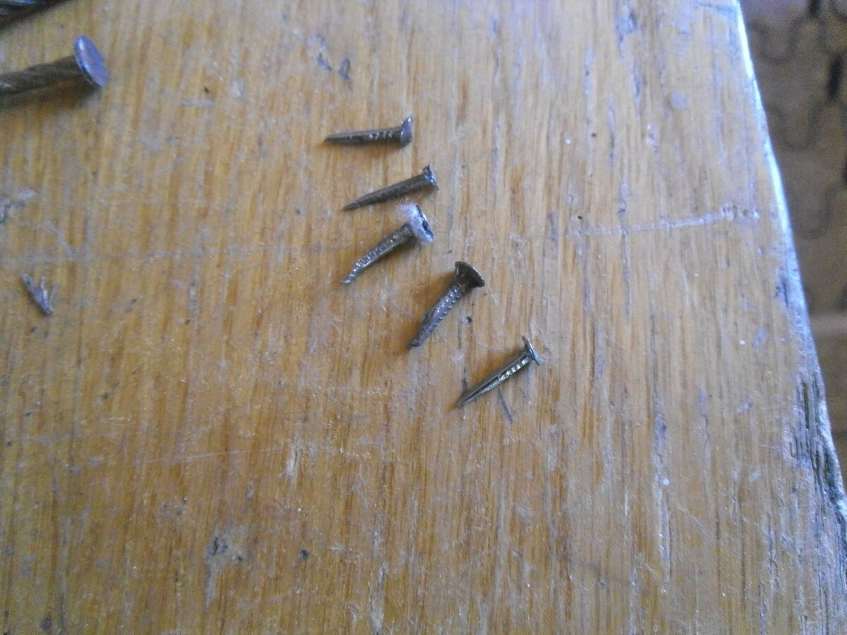

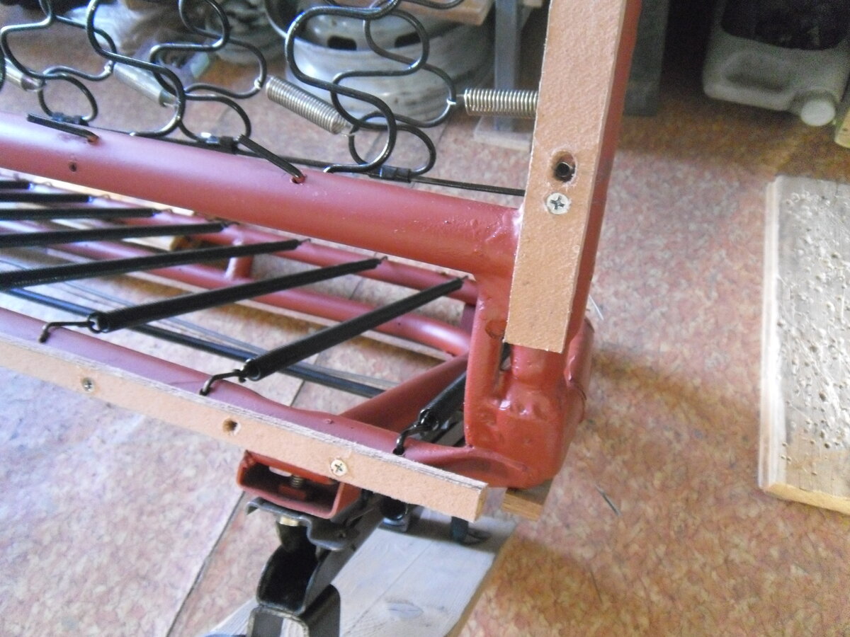

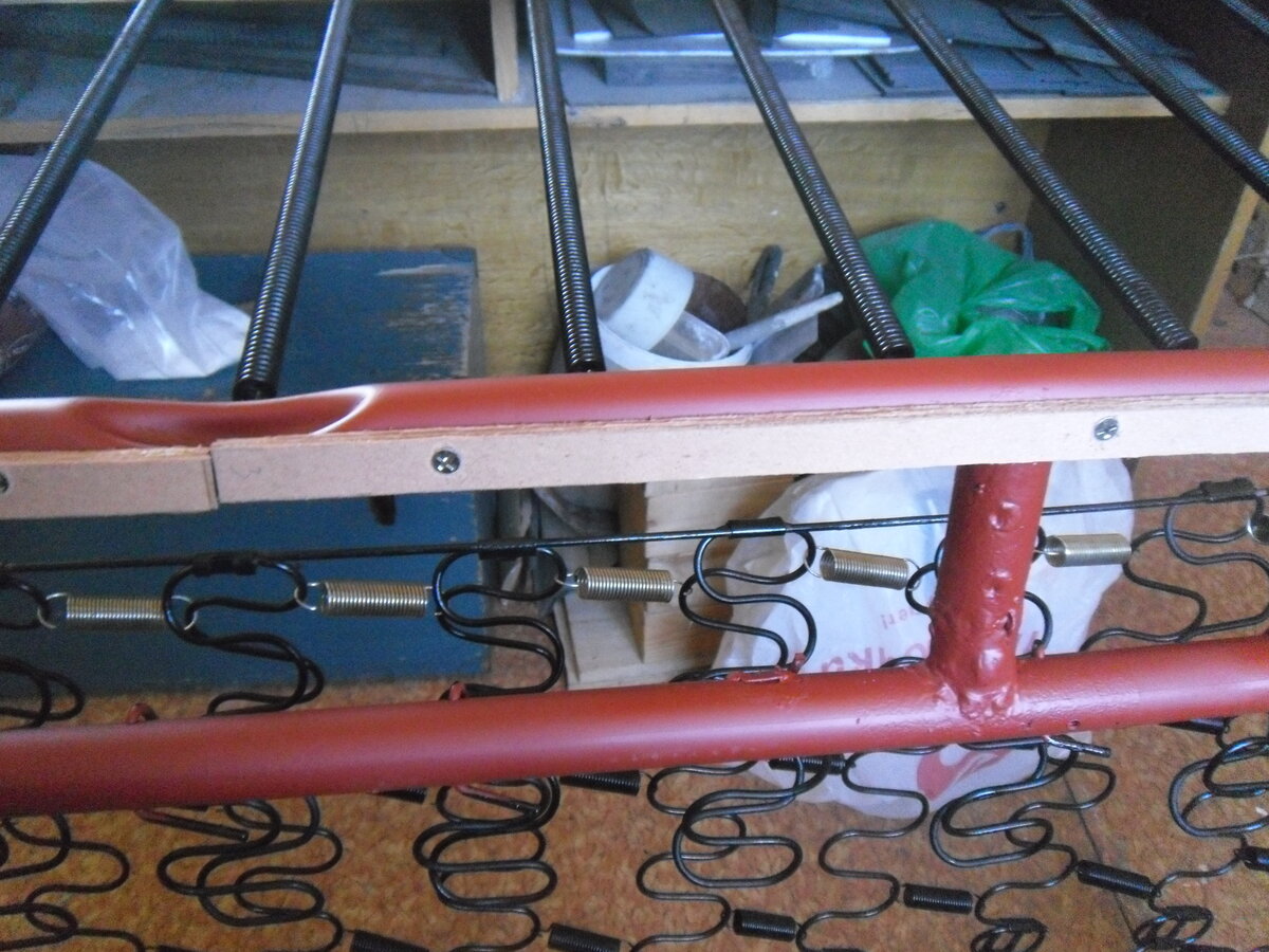

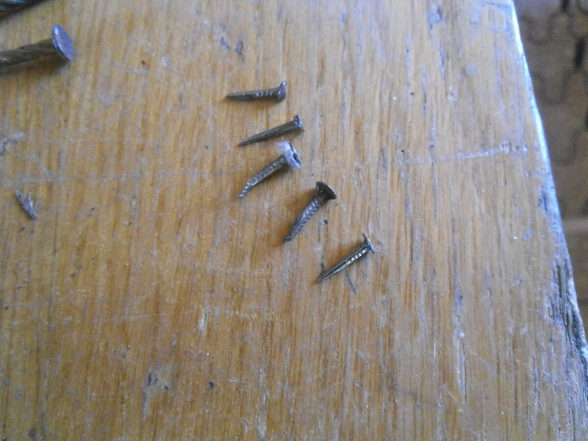

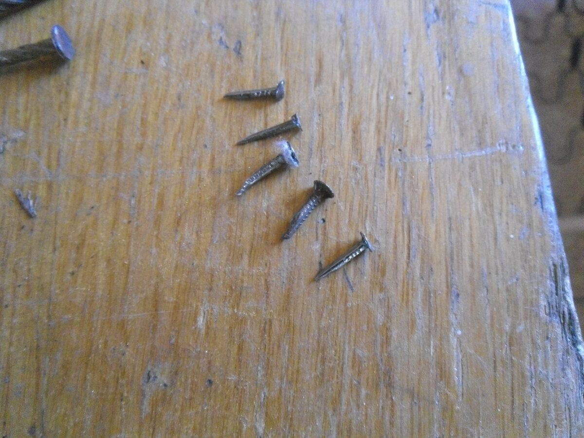

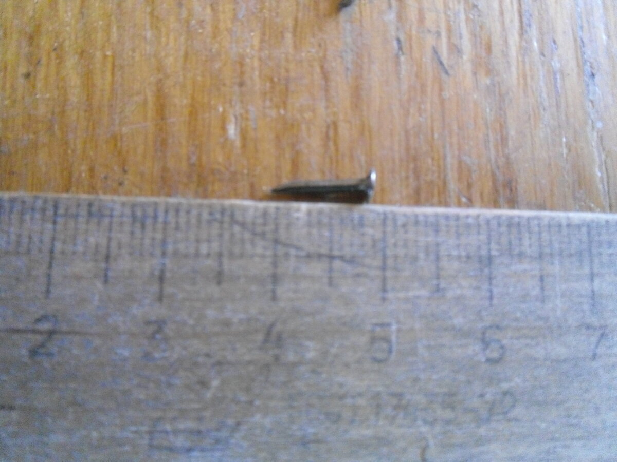

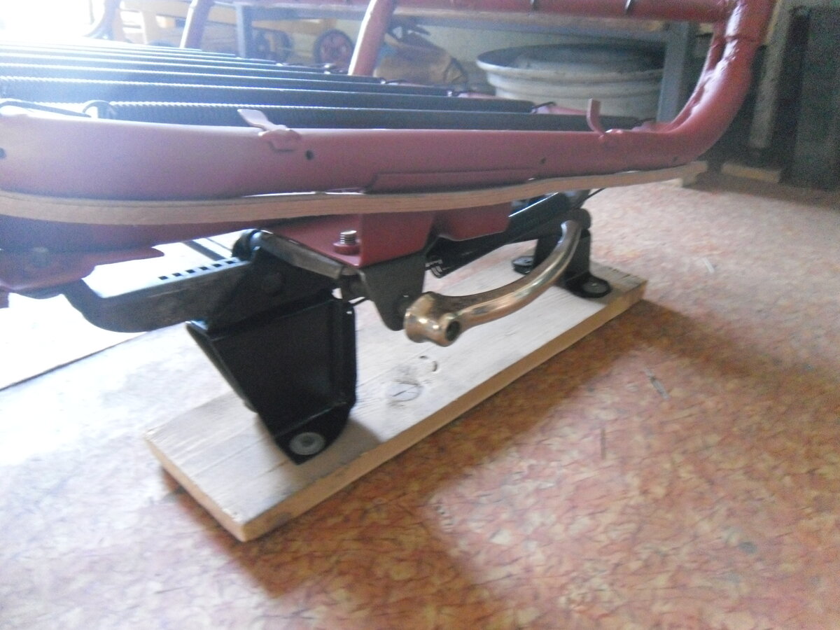

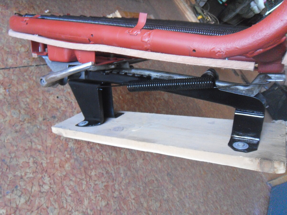

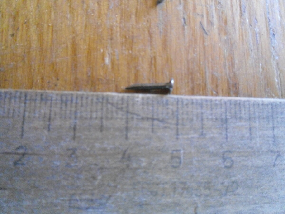

Продолжил на неделе. Закладные начал ставить. Саморезы делаю впотай. Взял оконные саморезы. Сидят крепко. Думаю на какие гвозди сажать обивку дивана. В принципе есть похожие на оригинальные гвозди, но может вместо них использовать обувные витые. Длина оригинальных гвоздей 7-8 мм.

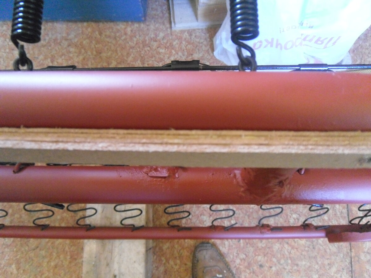

Замерил . Толщина картона 2,5 мм .

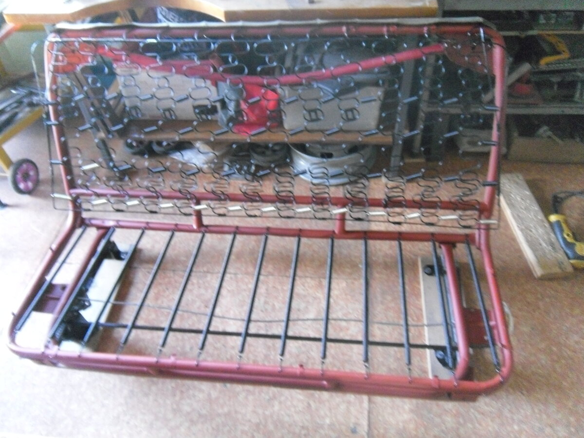

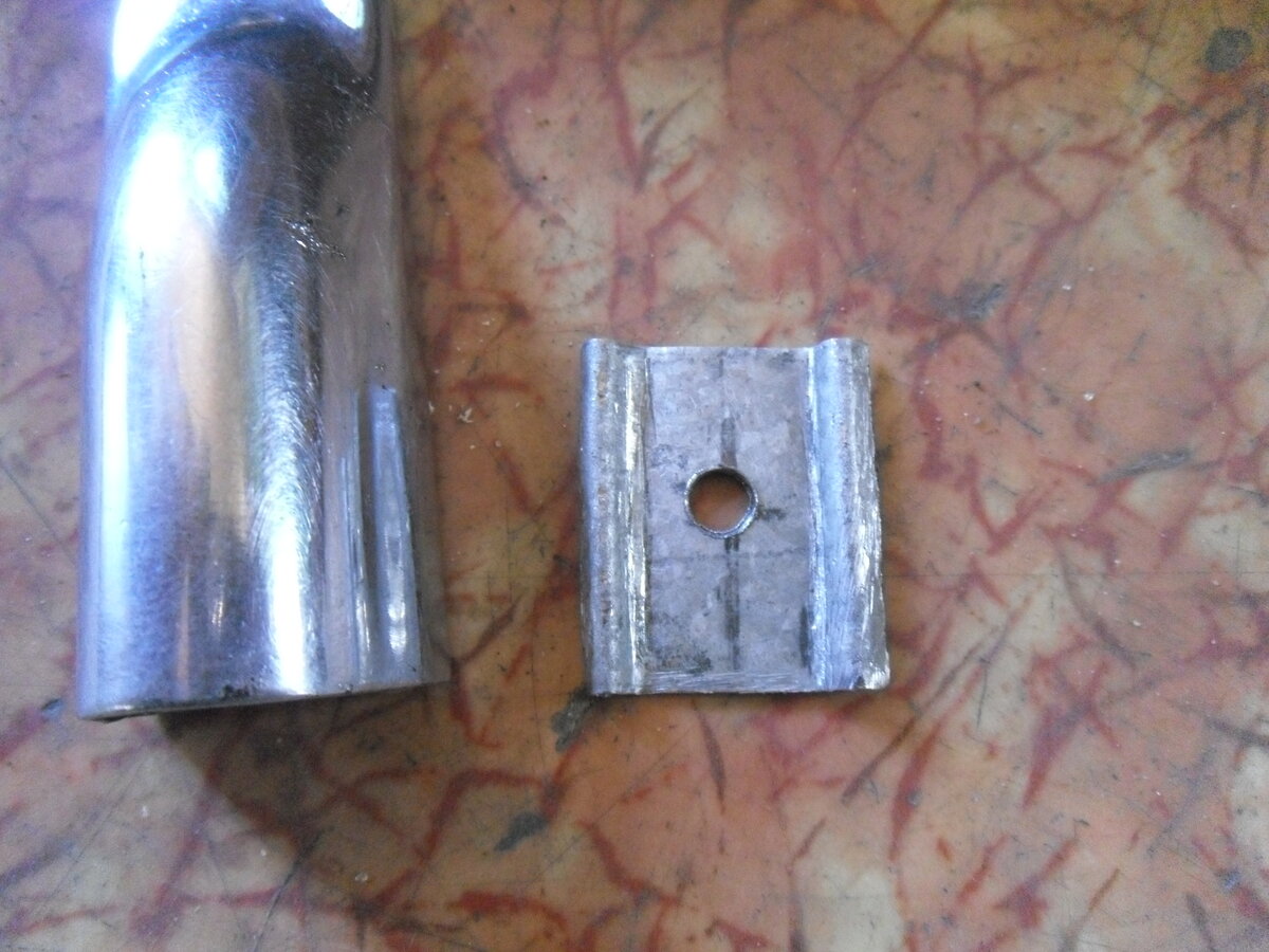

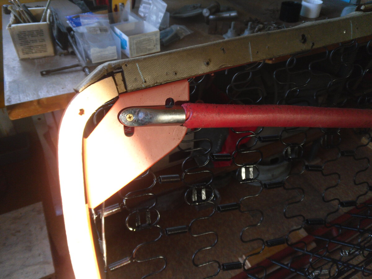

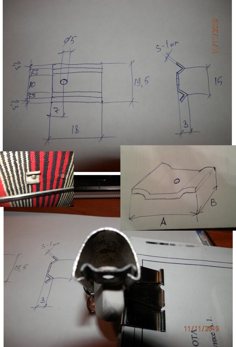

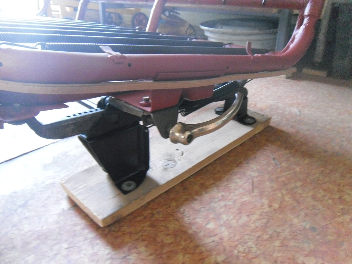

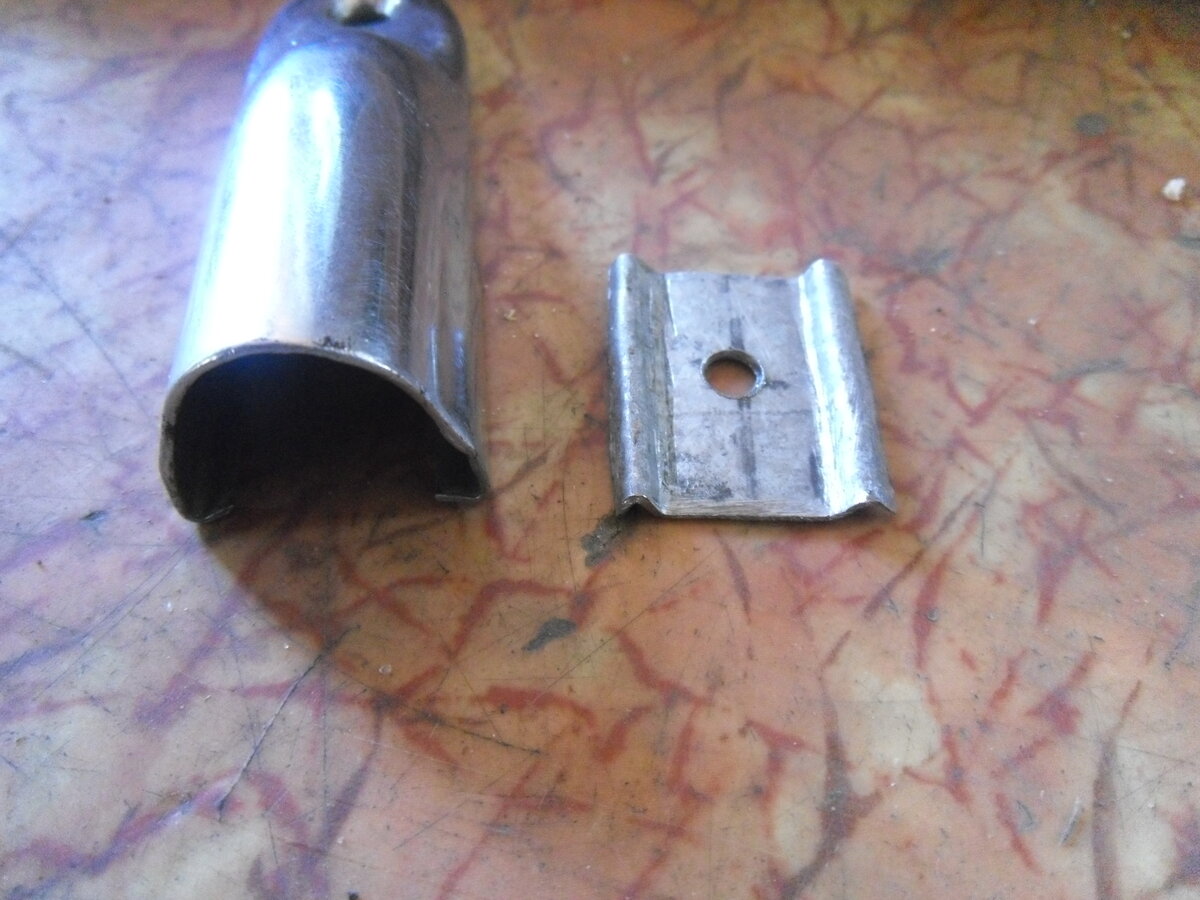

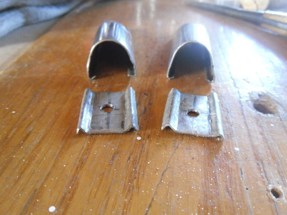

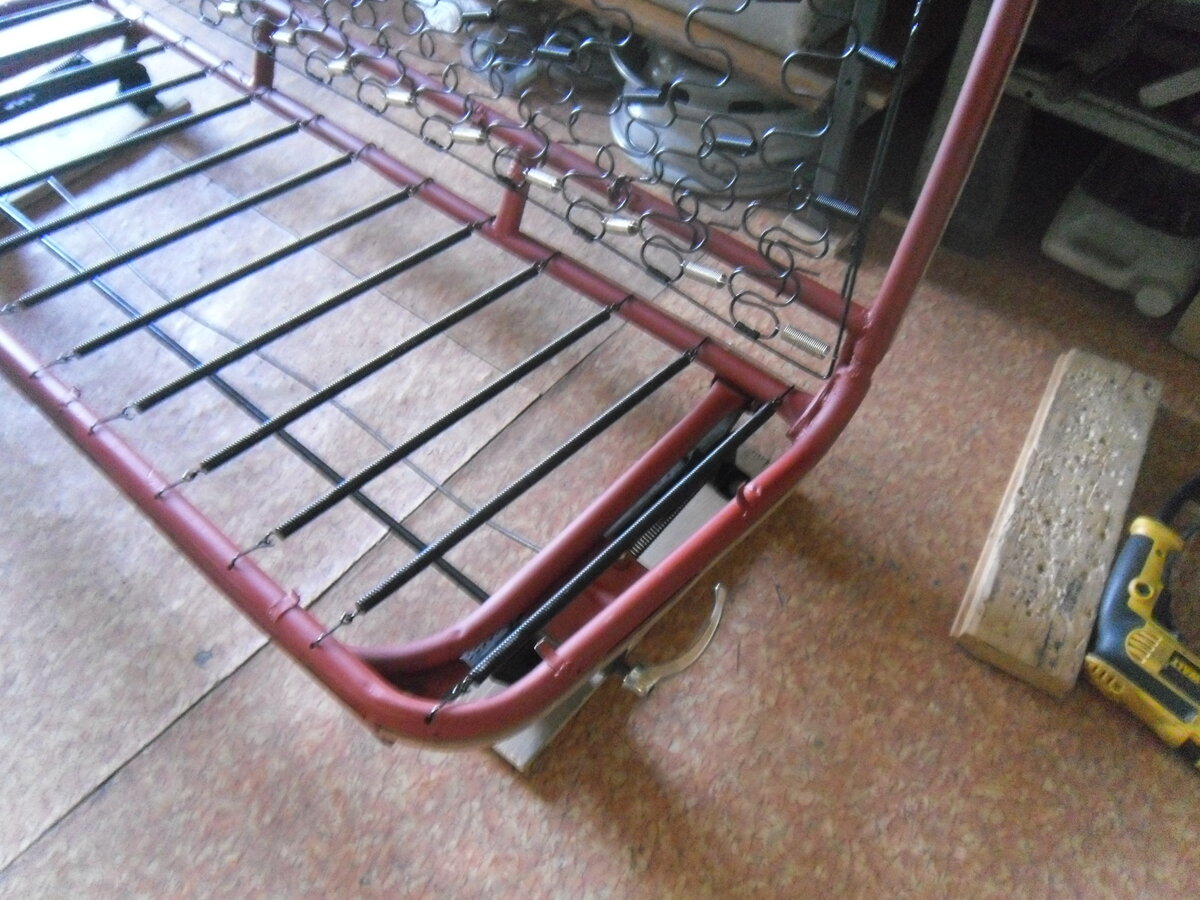

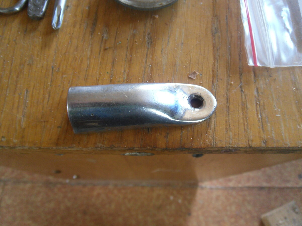

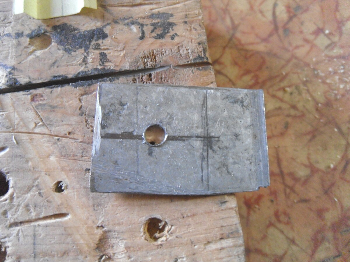

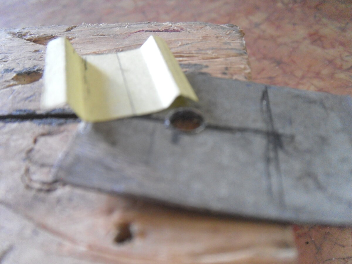

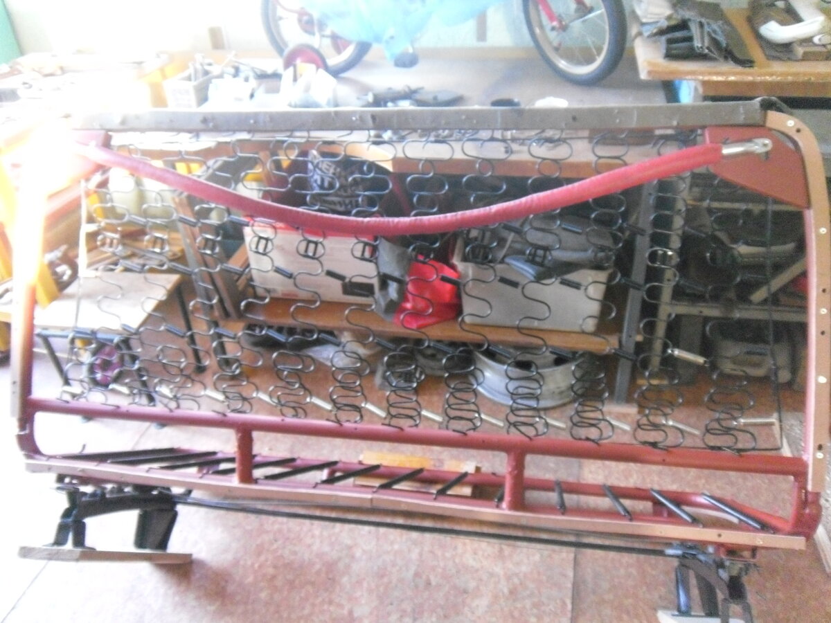

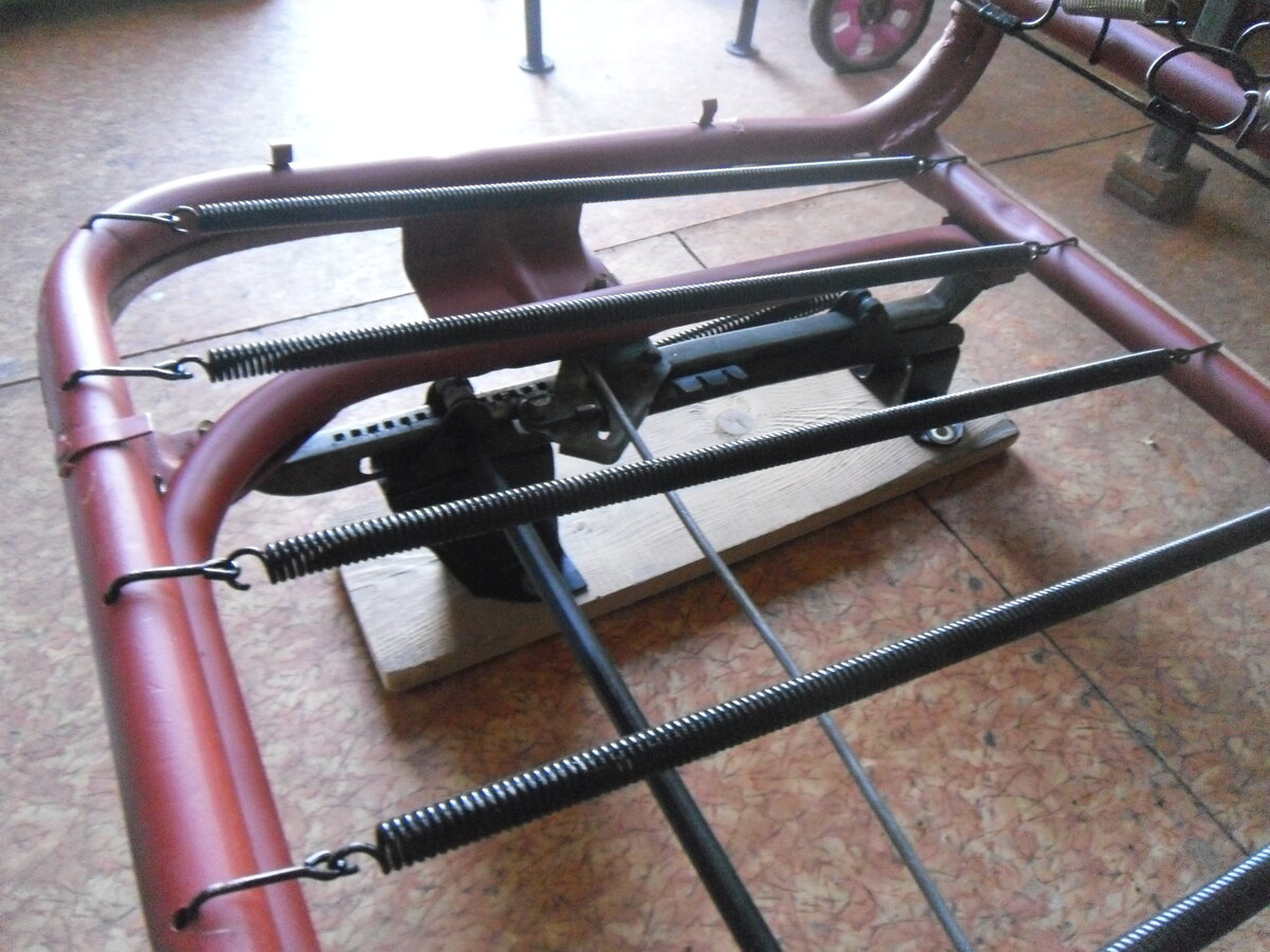

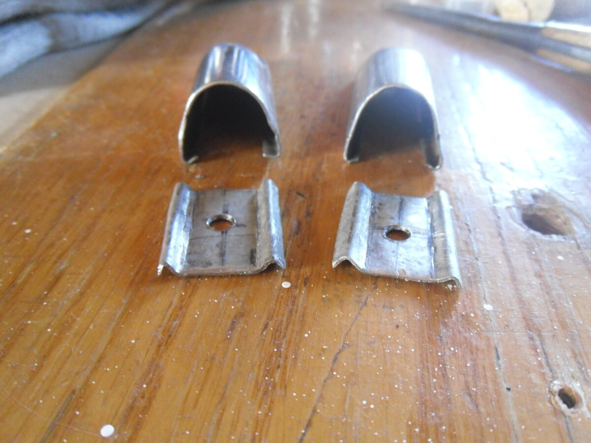

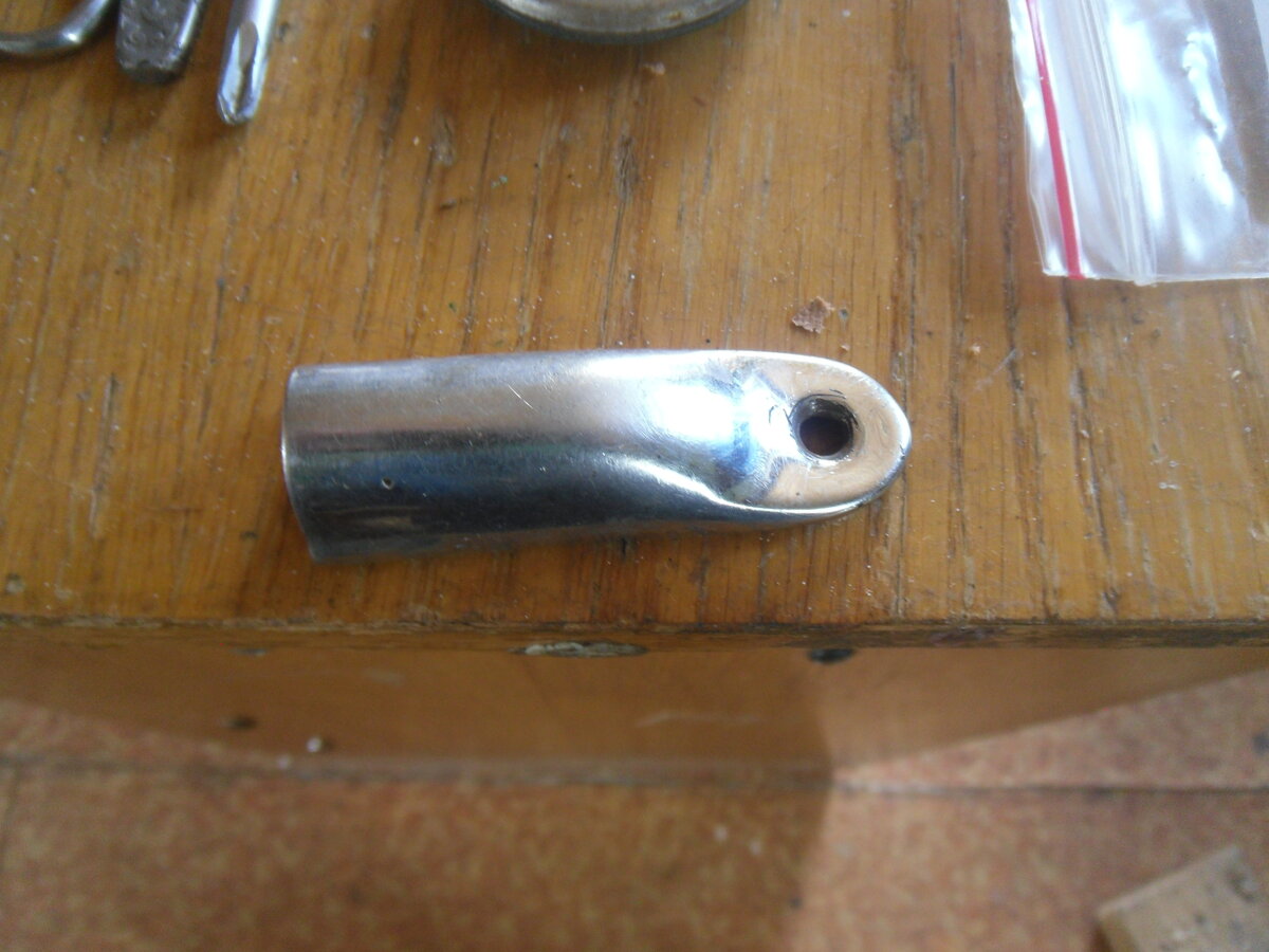

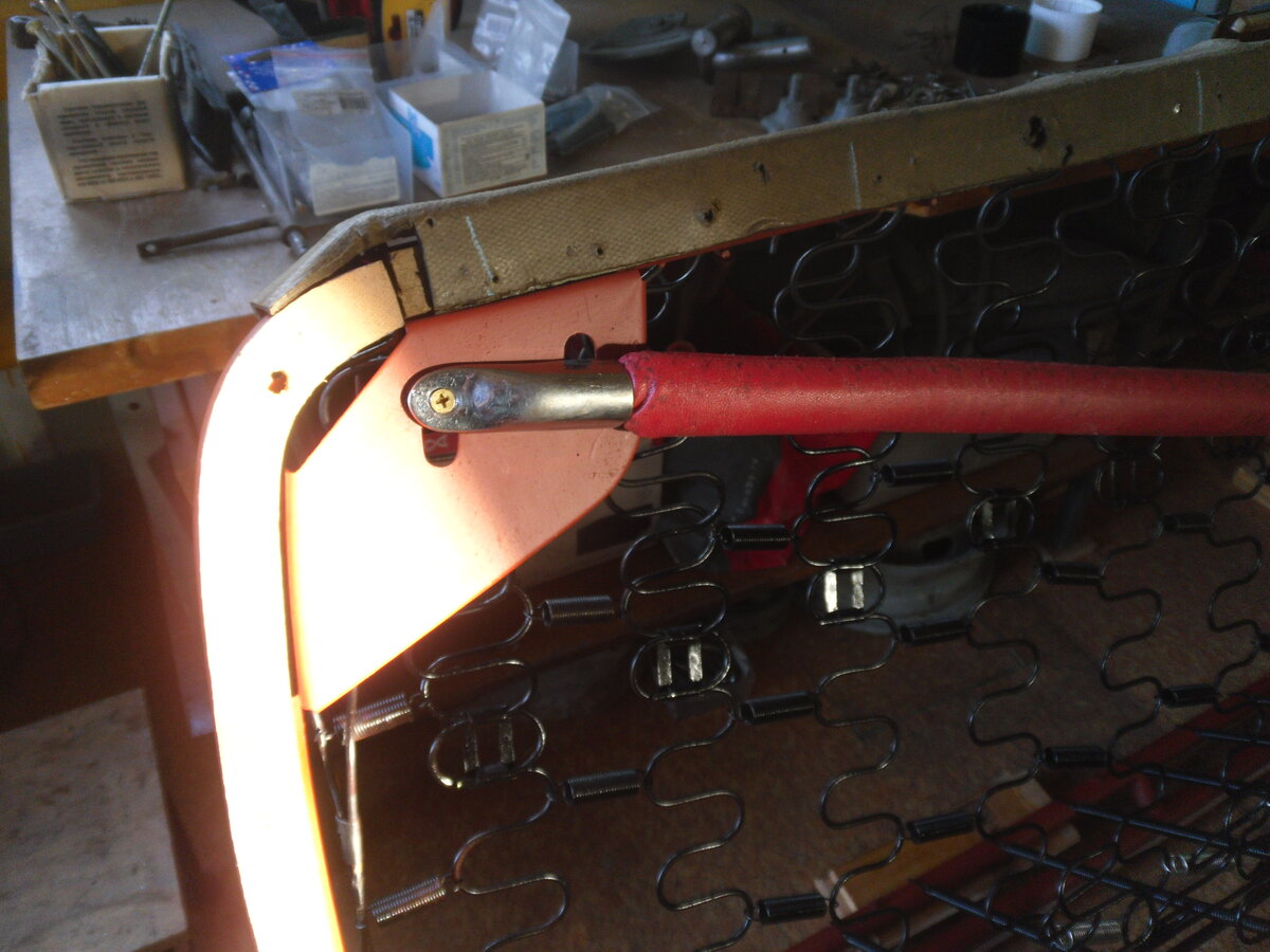

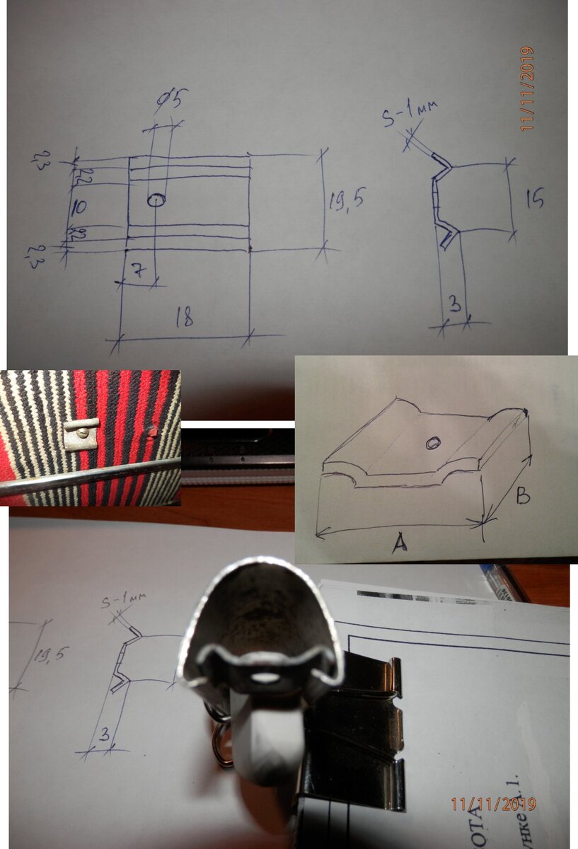

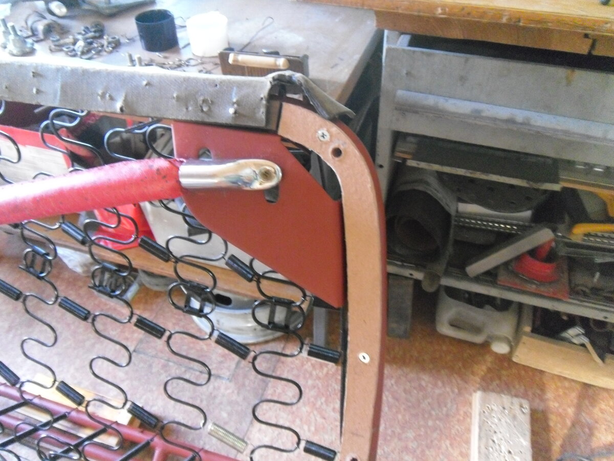

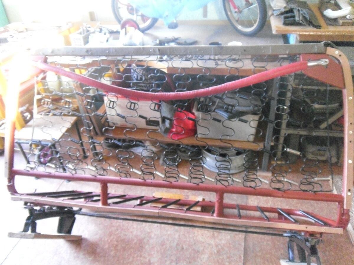

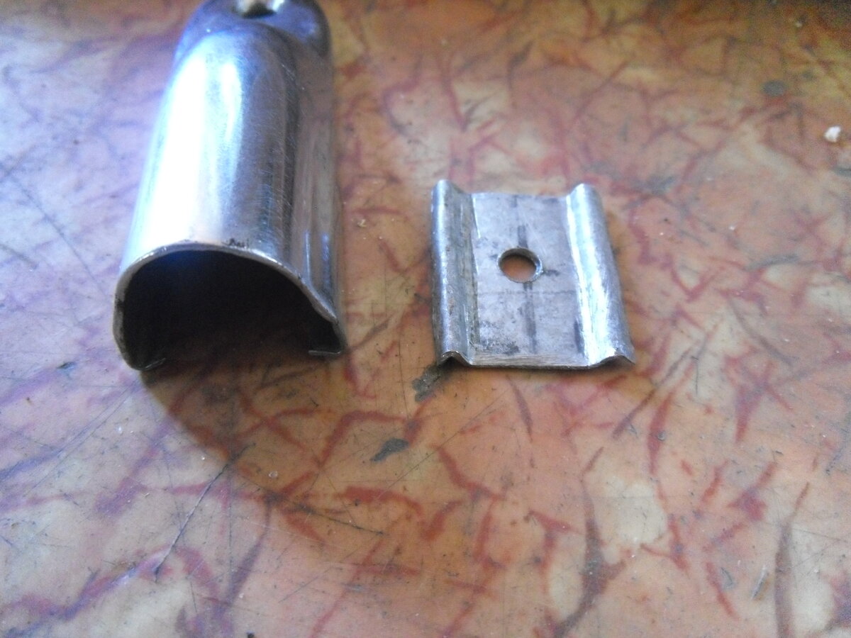

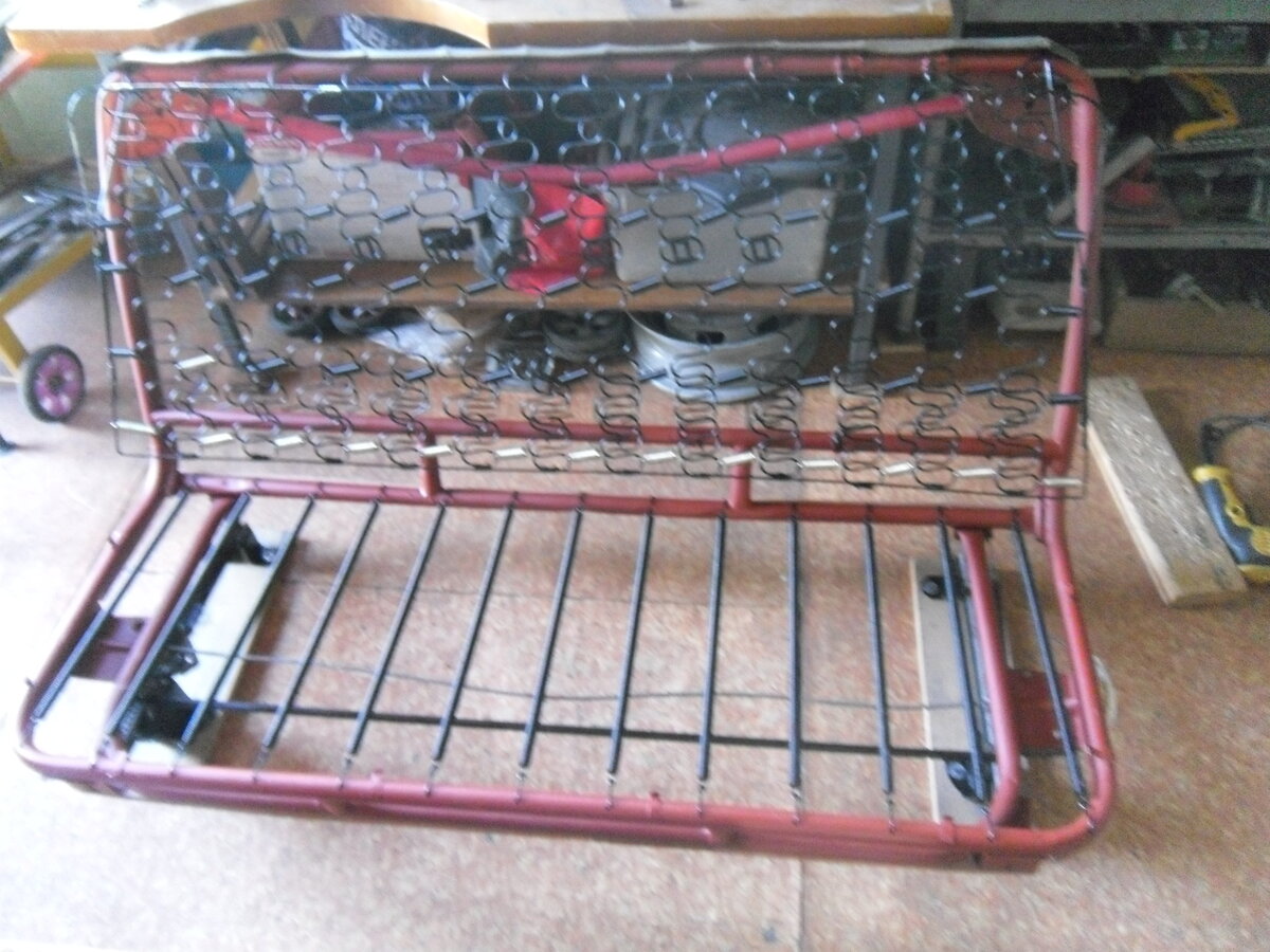

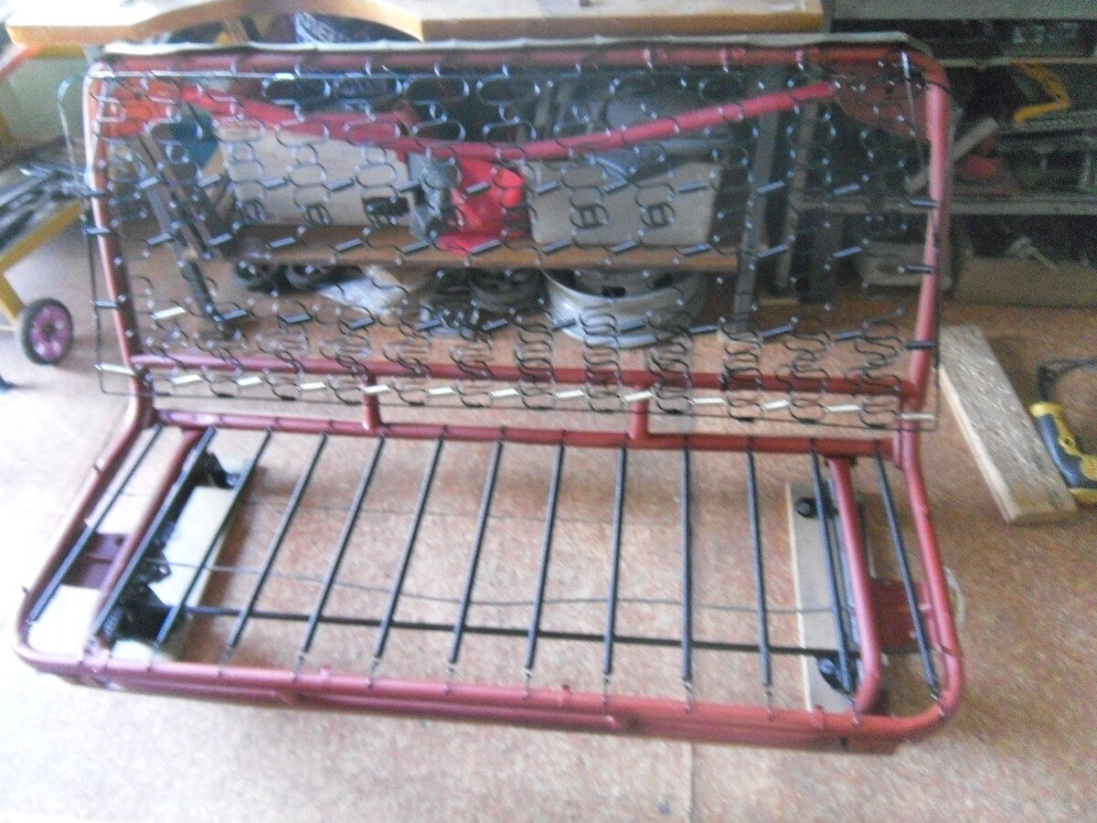

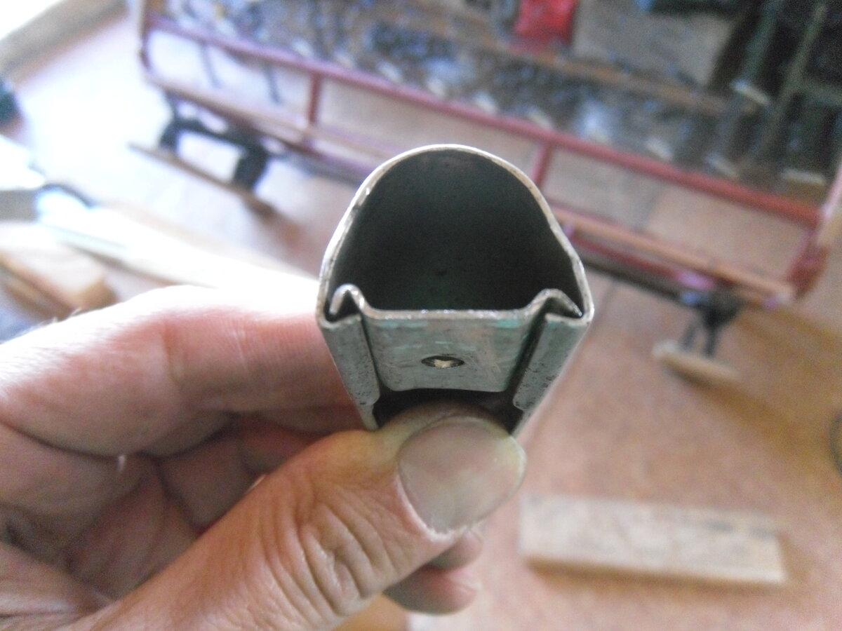

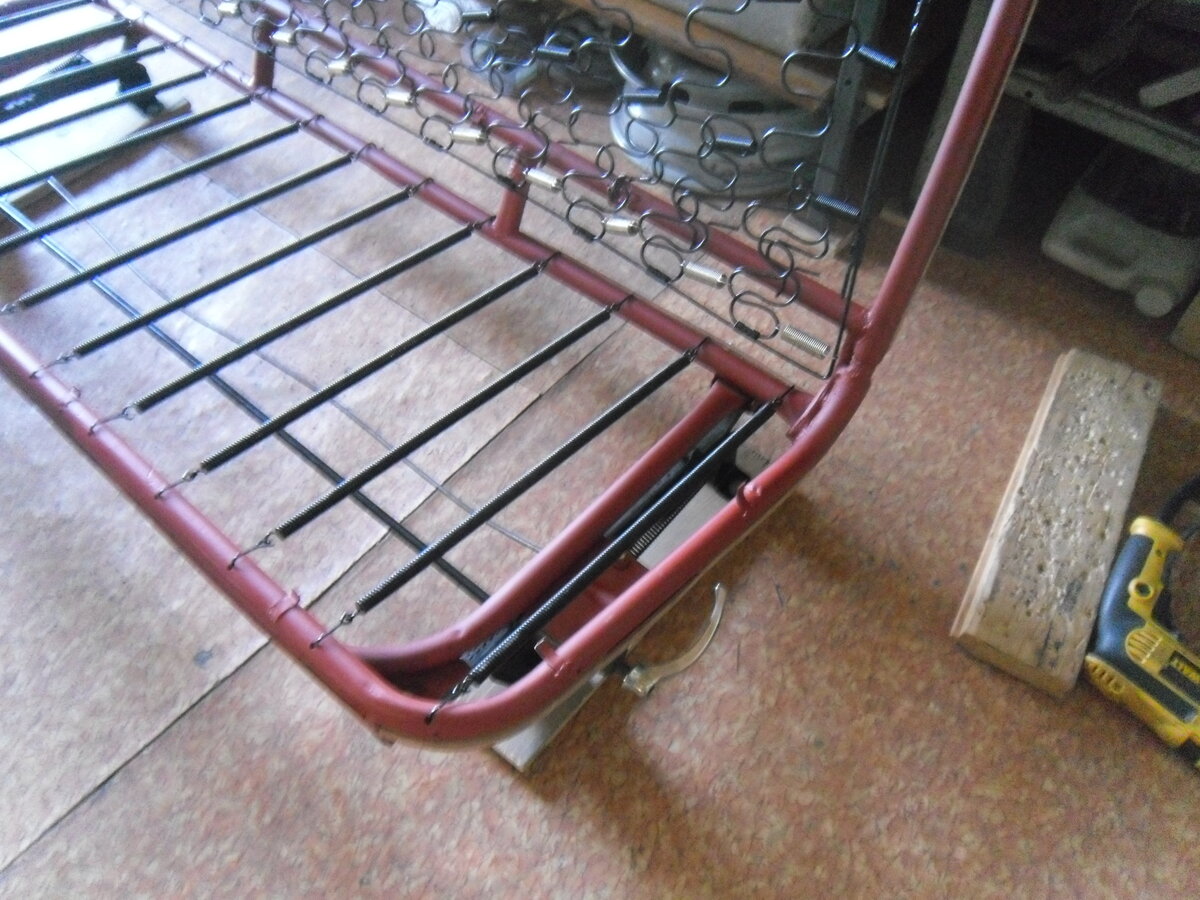

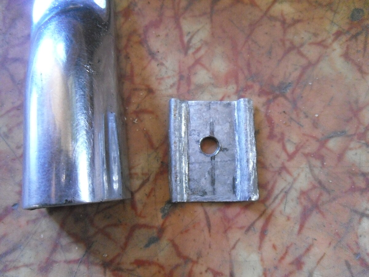

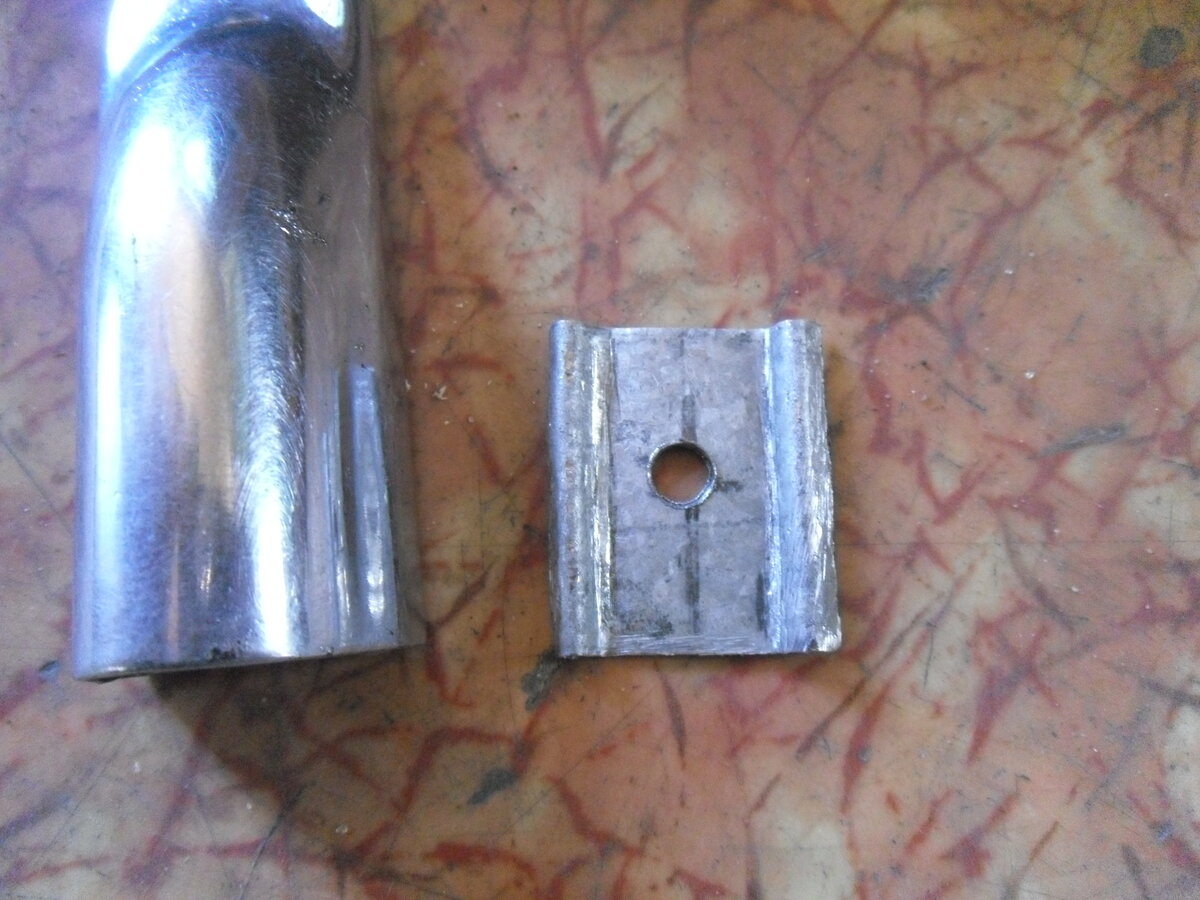

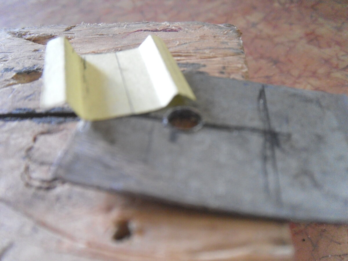

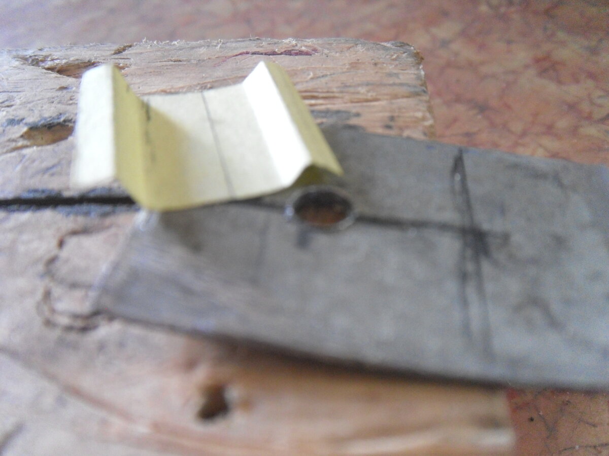

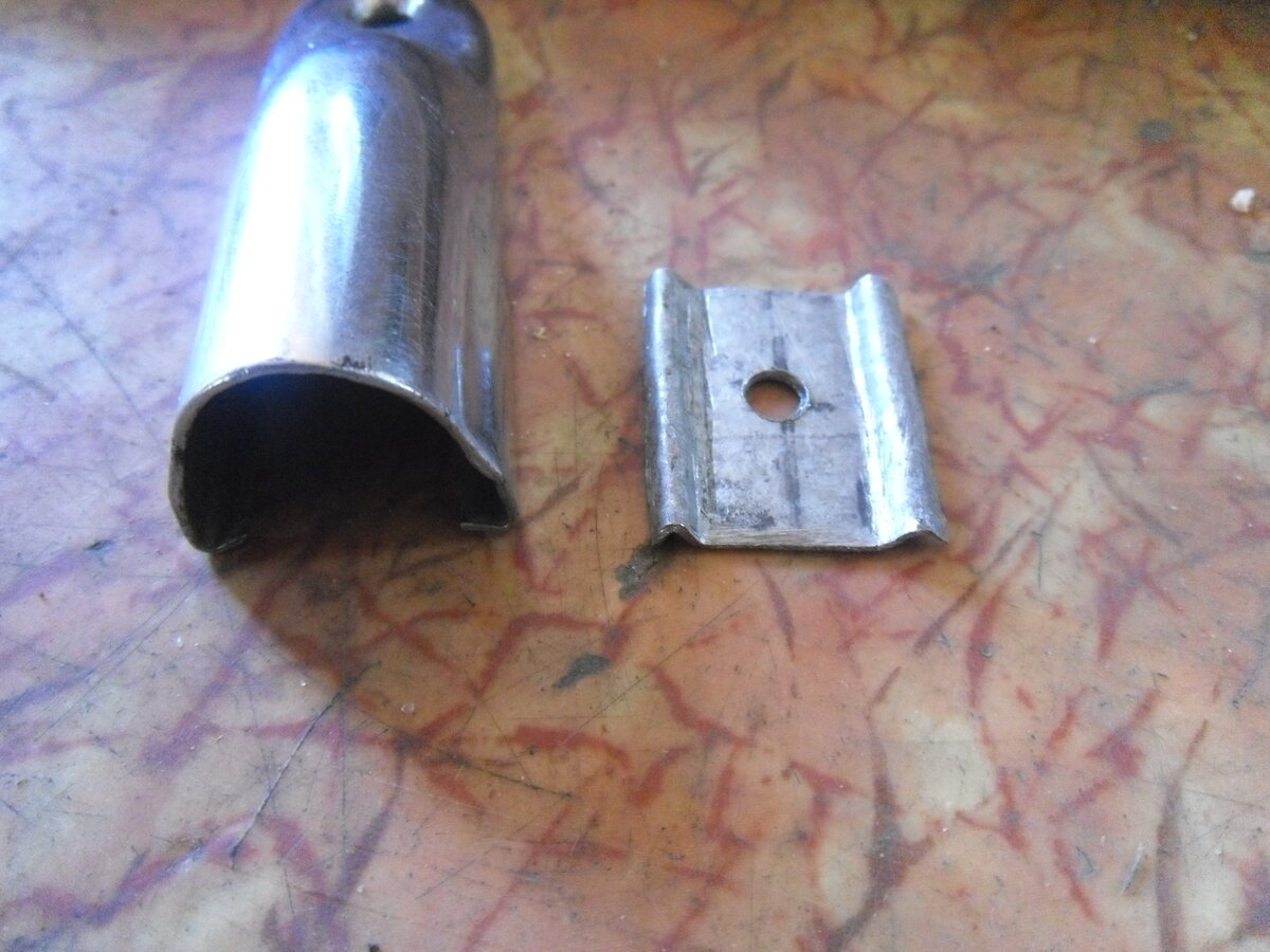

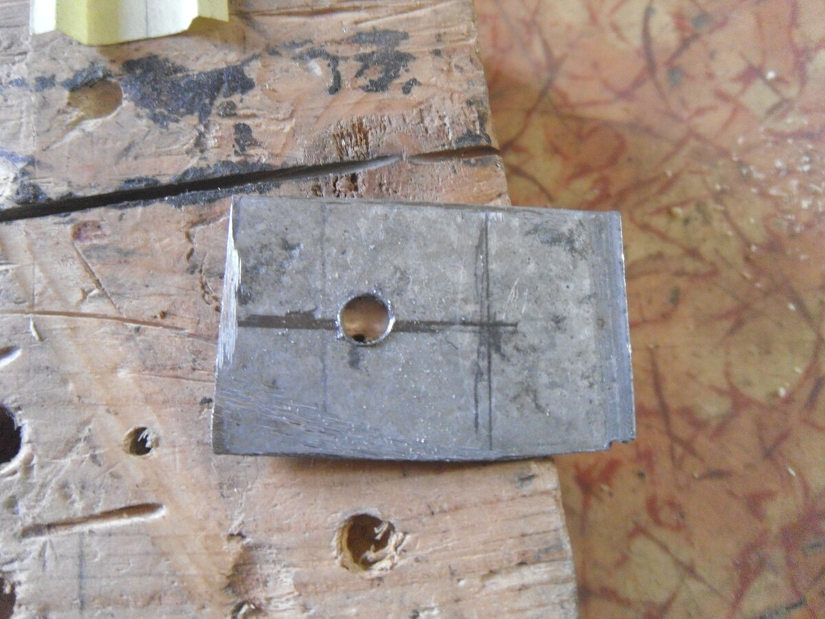

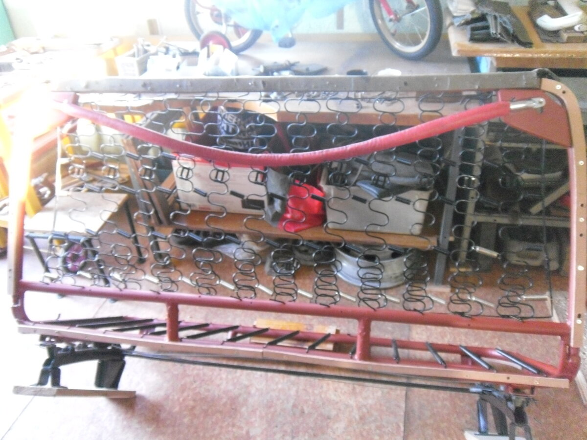

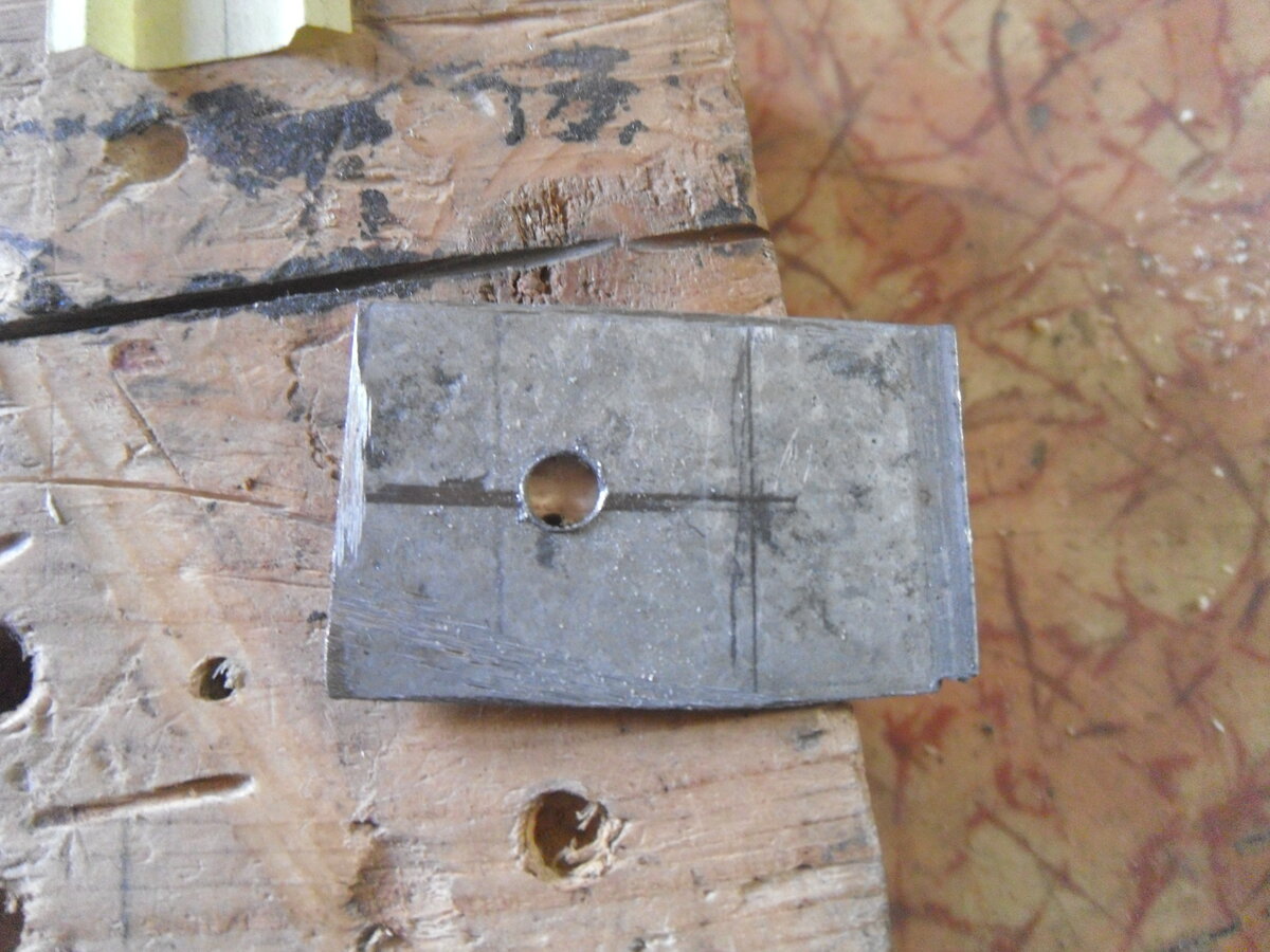

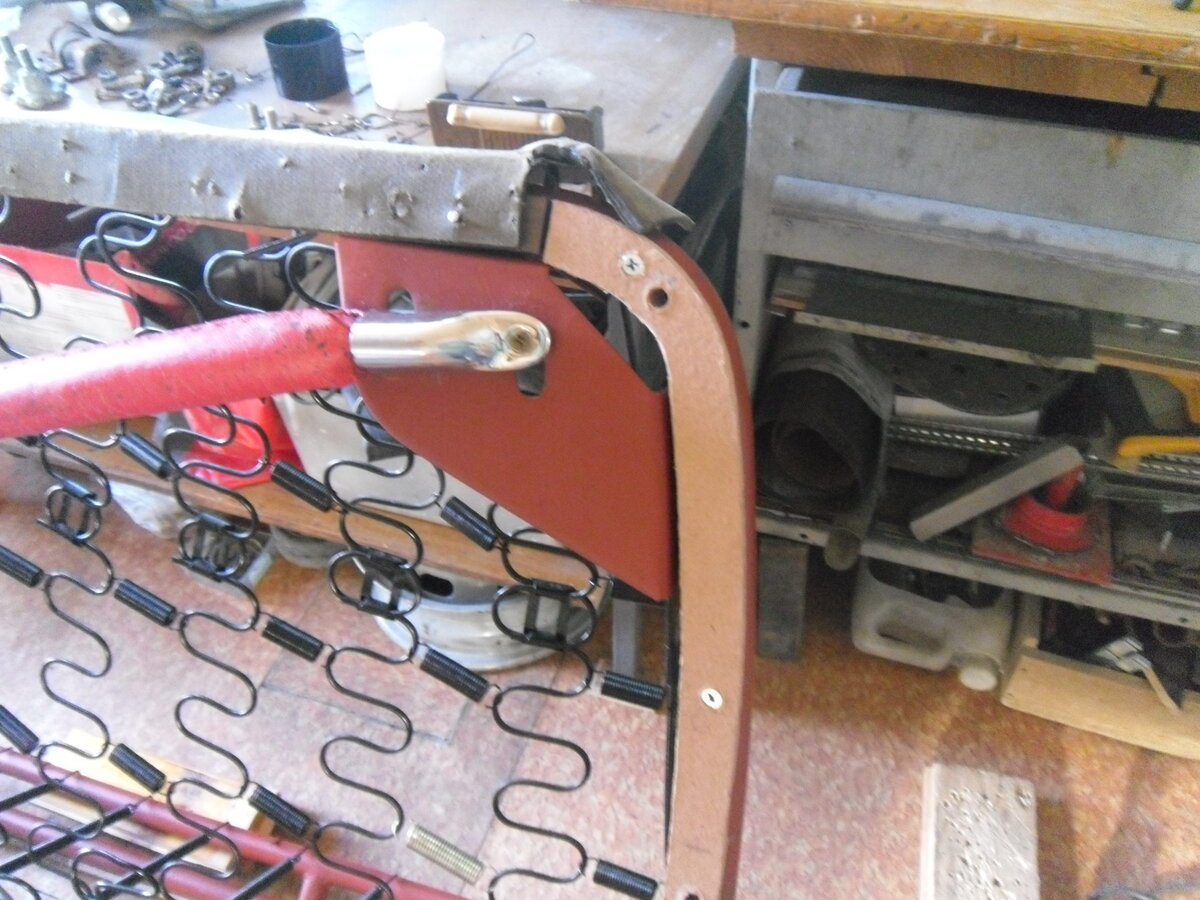

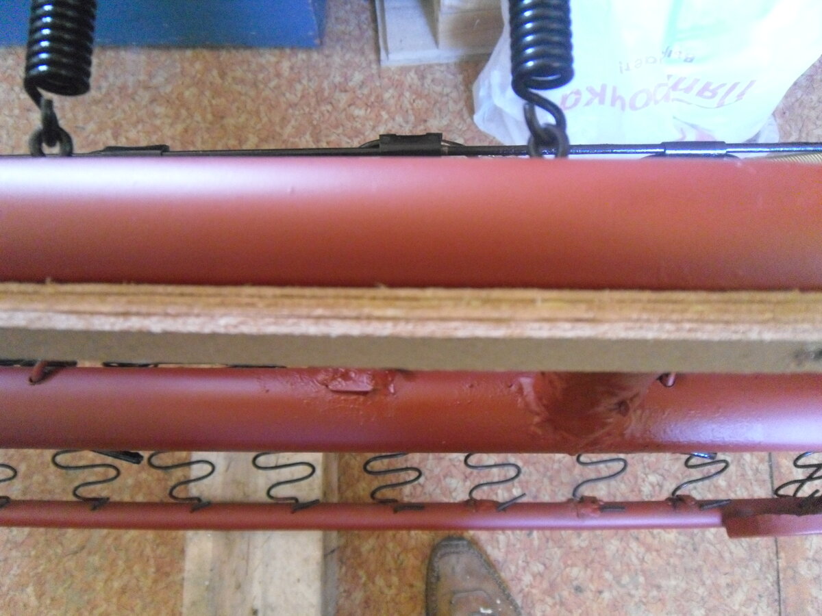

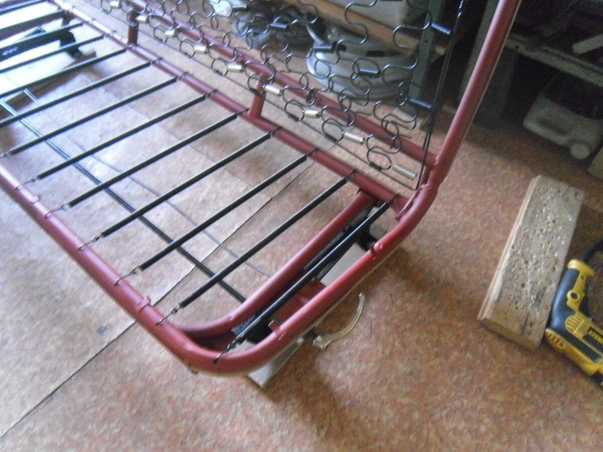

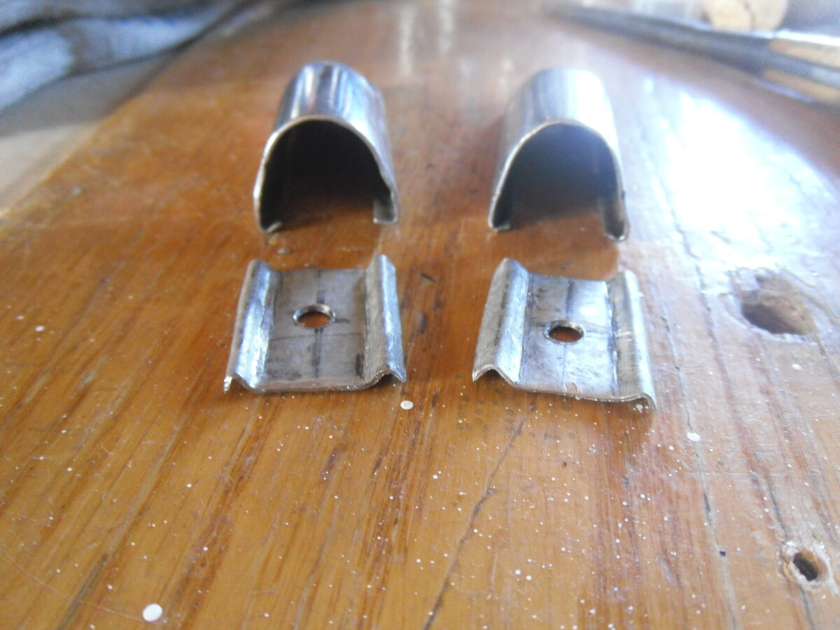

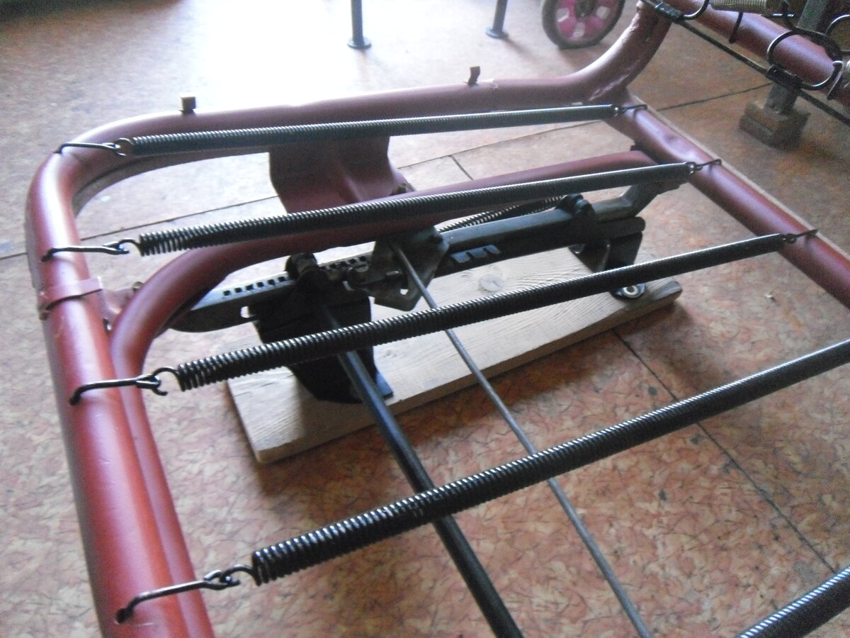

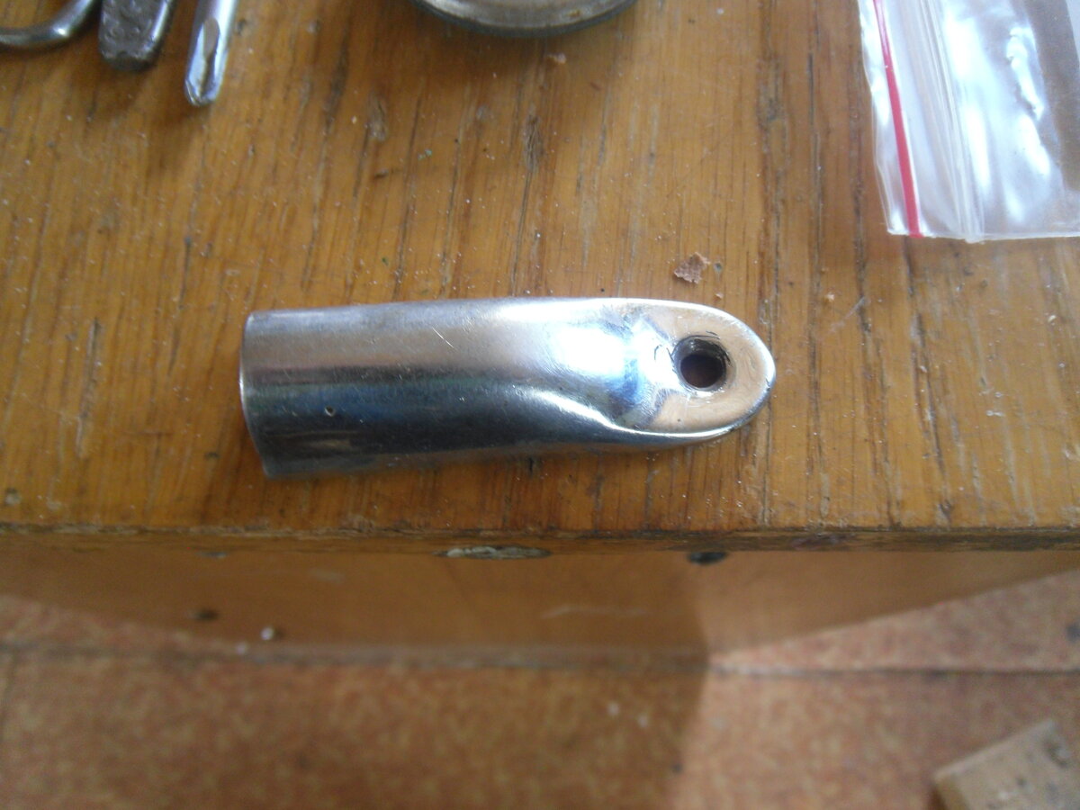

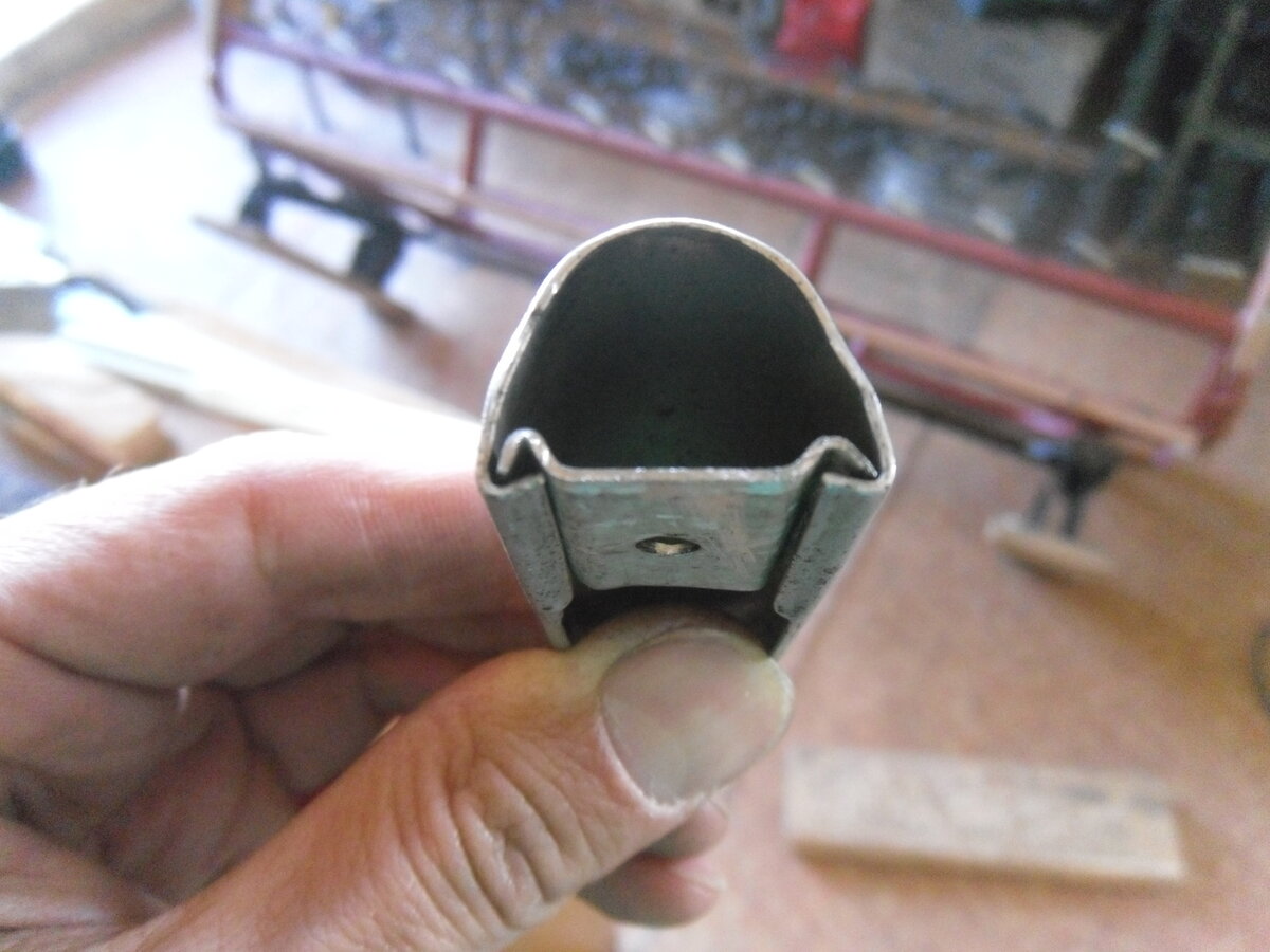

Сегодня доделал каркас полностью. Немного помучился с мелочью - фиксатором крепления поручня, но сделал. Образец фиксатора, который подглядел на форуме - немного изменил. По длине сделал 24 мм вместо 18 мм. Так крепление поручня будет сидеть плотнее.
3 226
6 380

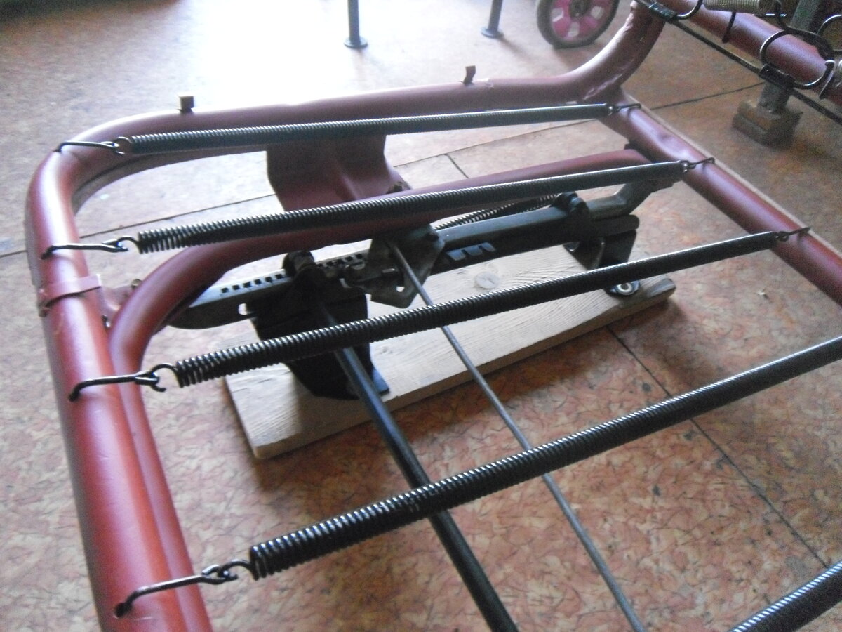

Каркас готов, перехожу к набивке и прочим вкусностям типа мешковины и ватина, коих ещё надо поискать в магазинах.
