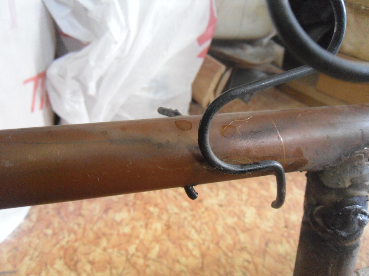

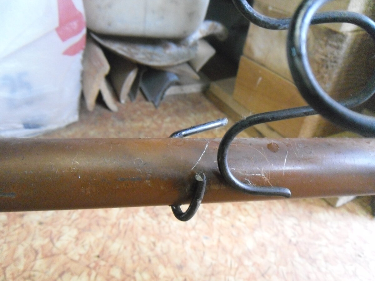

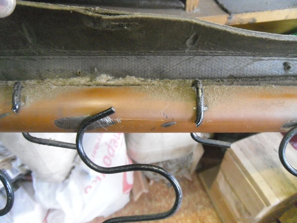

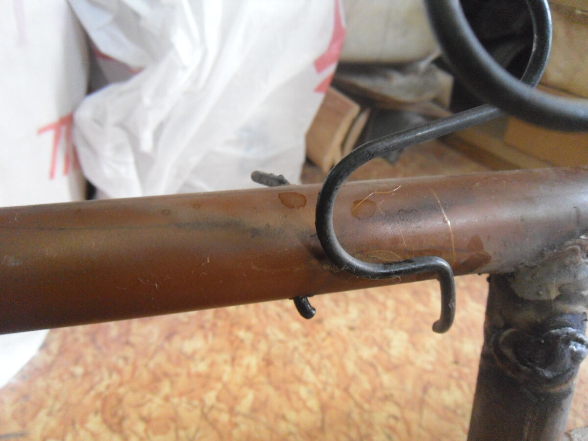

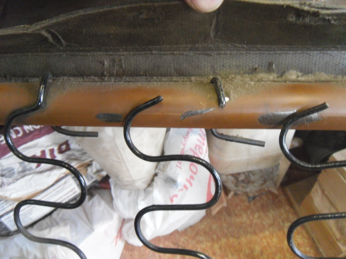

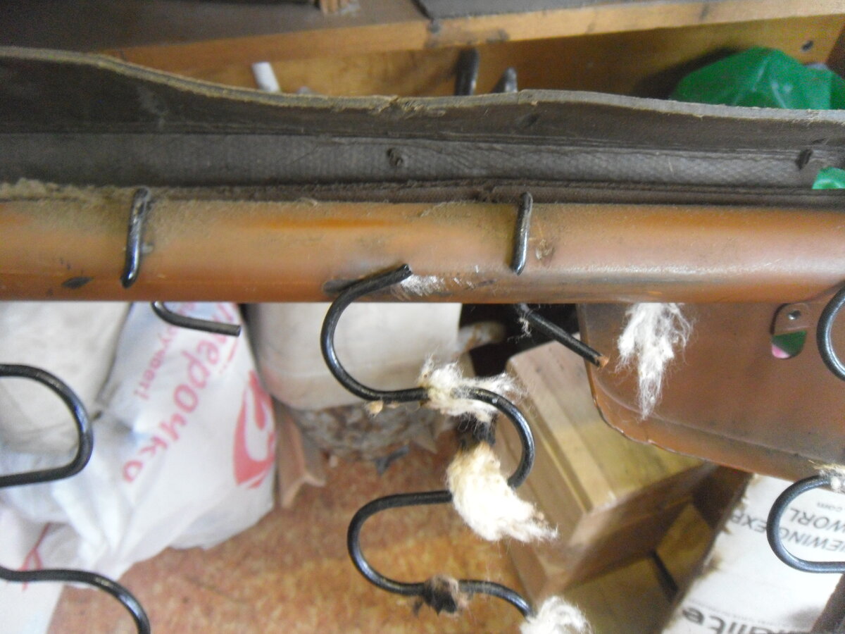

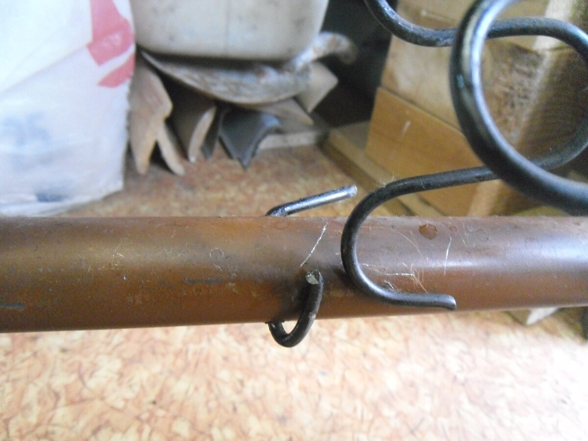

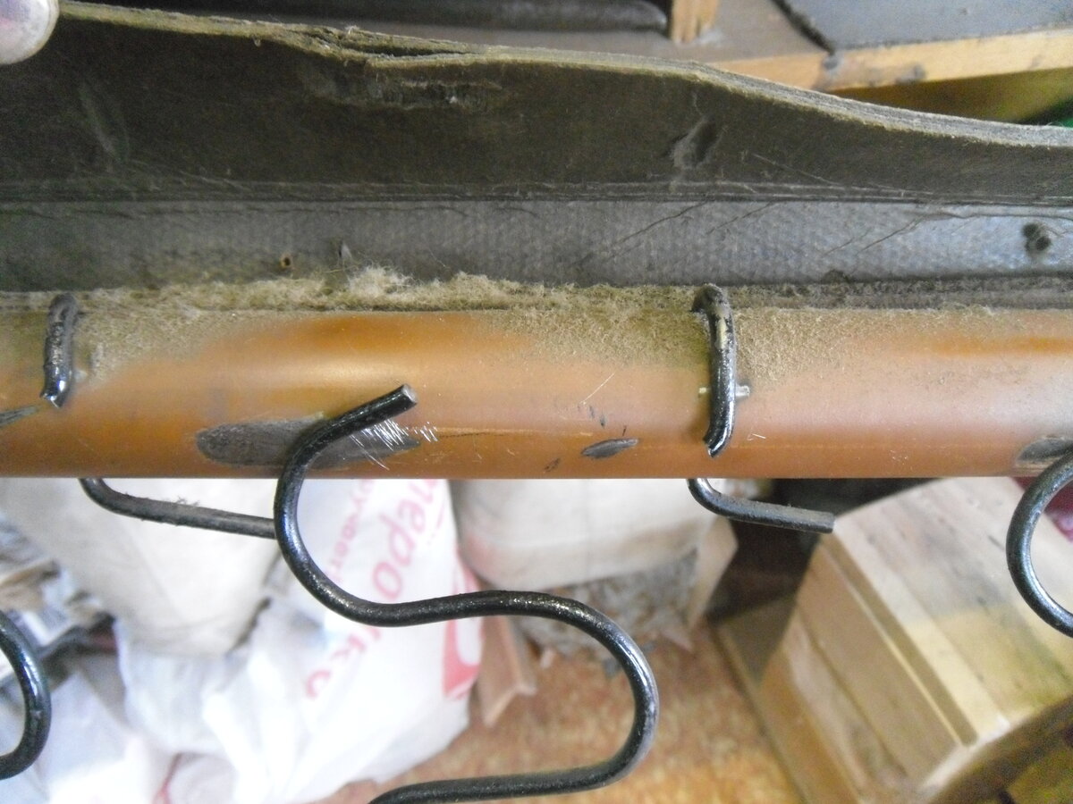

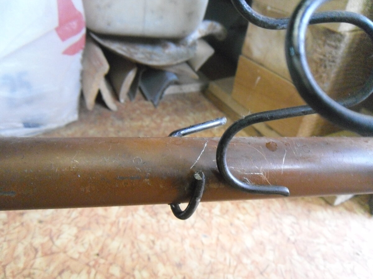

Как совет, собери все живые крючки и поставь на одно сиденье, а на второе можно прикупить новых.
Я брал у Сергея, прочные, один в один с оригиналом

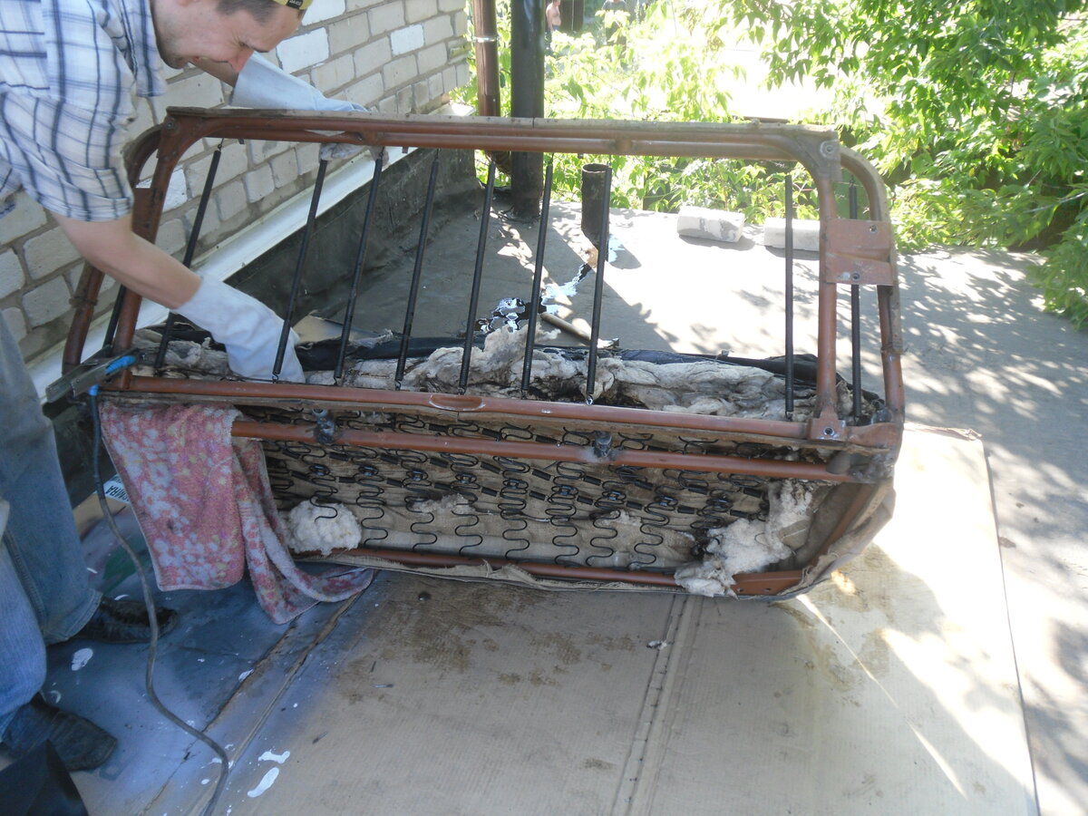

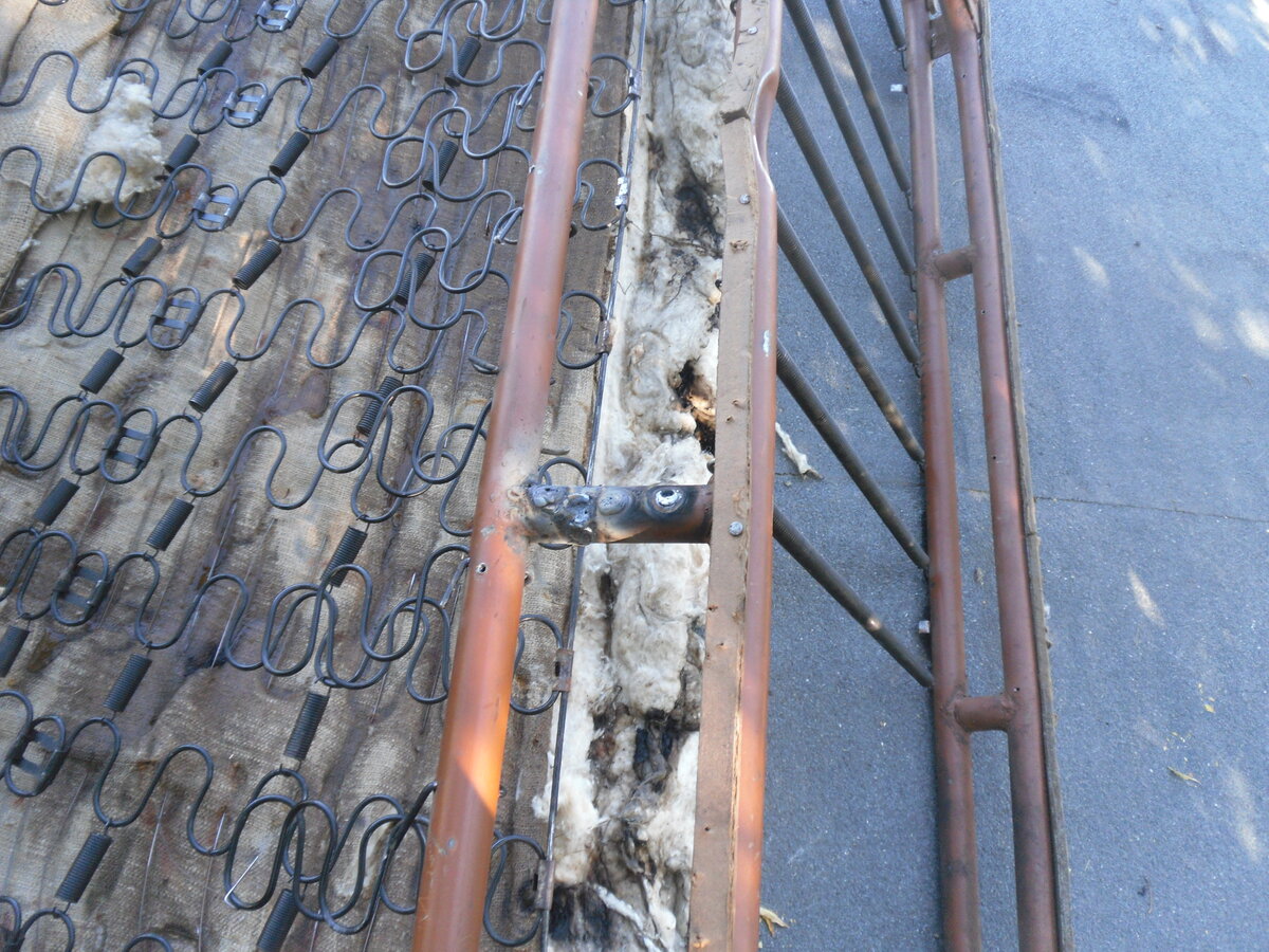

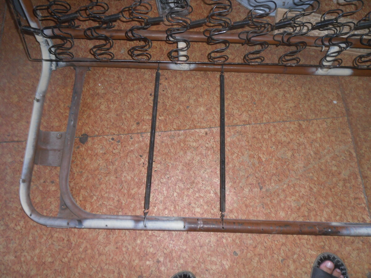

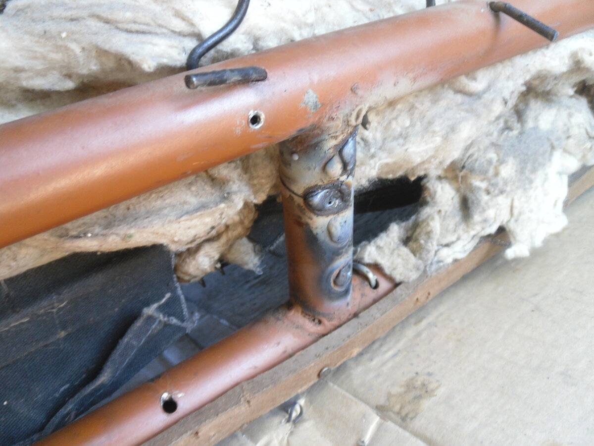

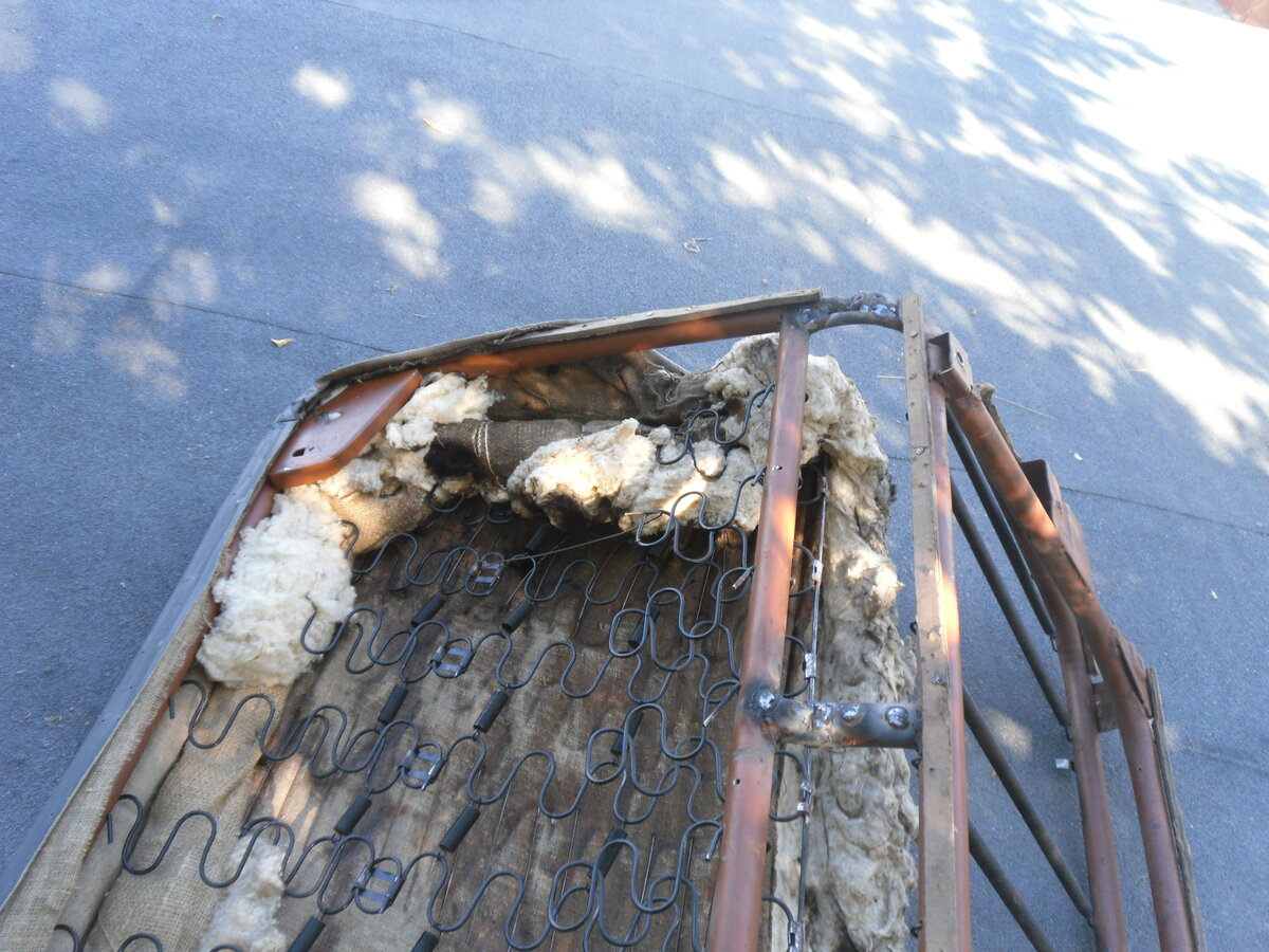

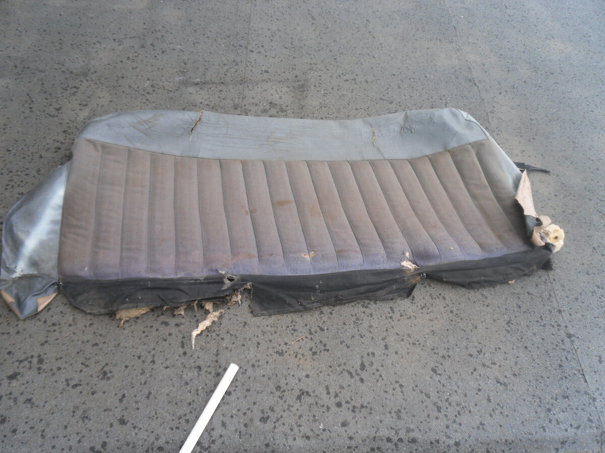

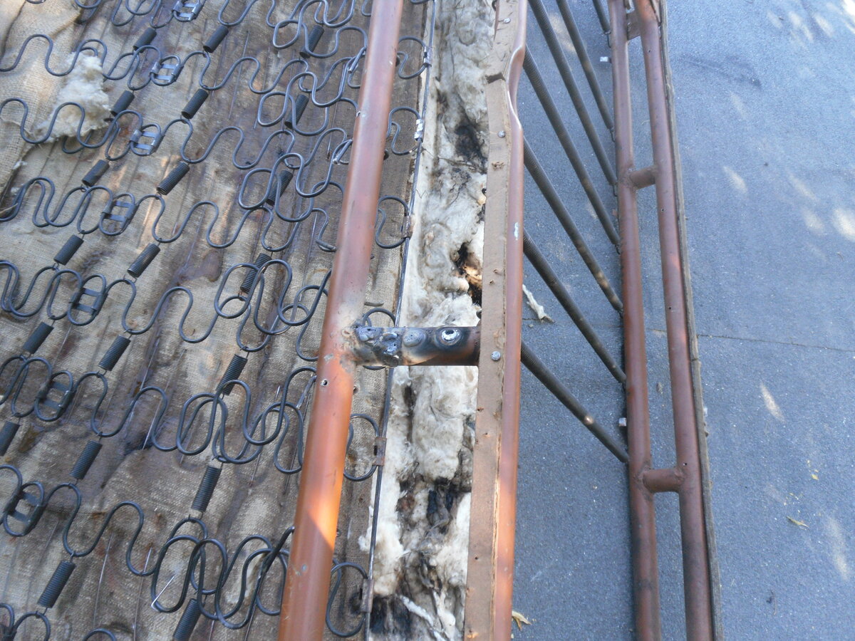

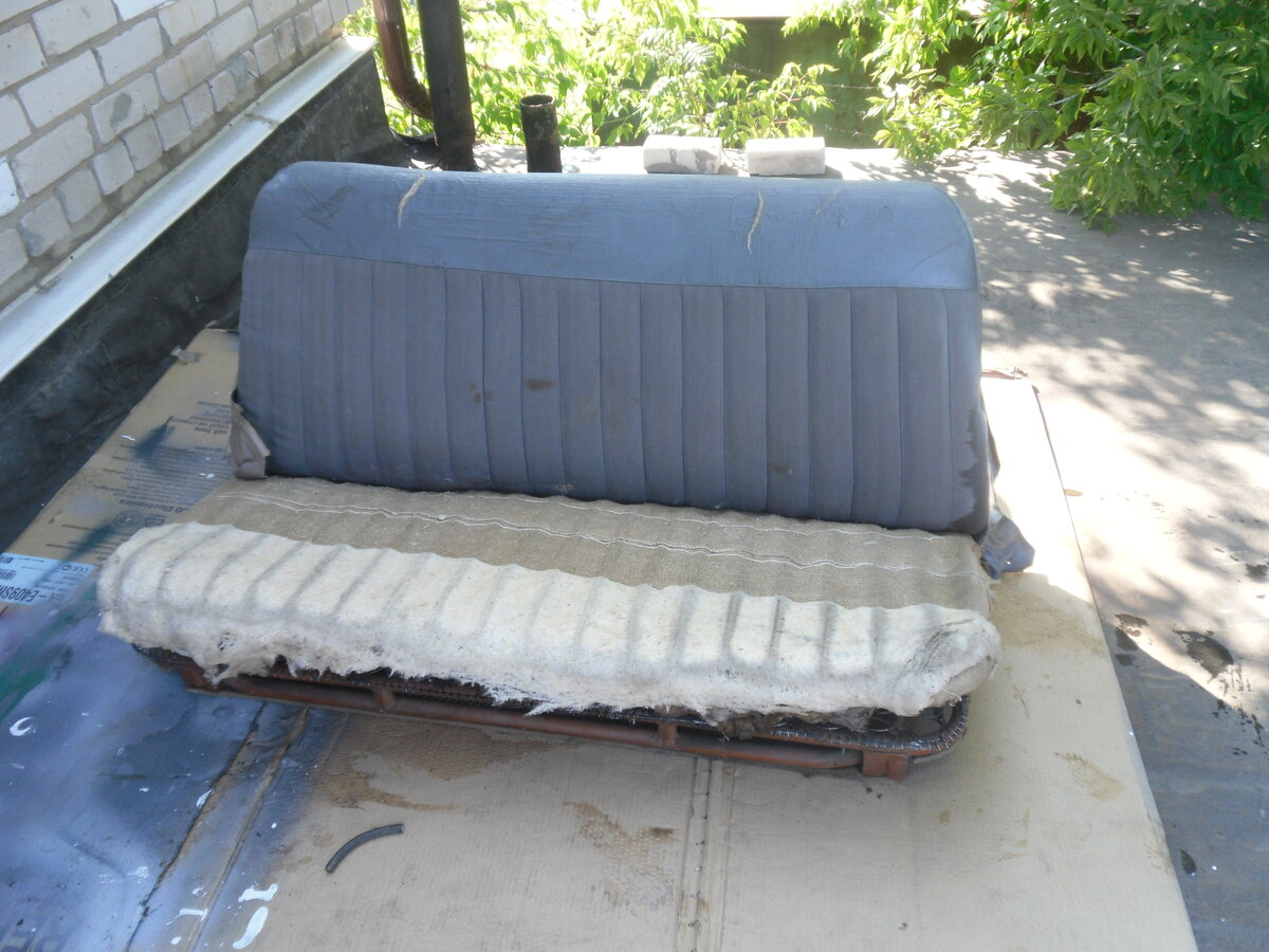

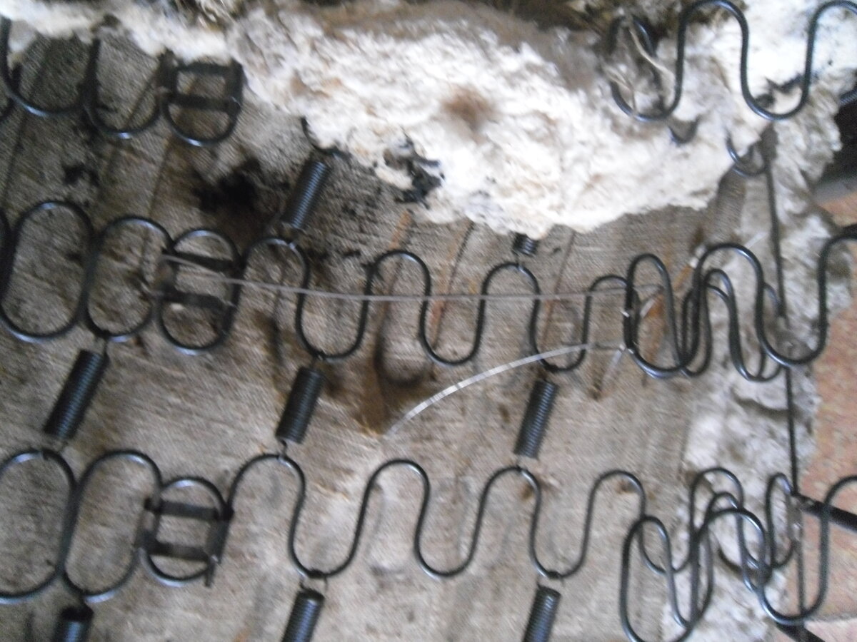

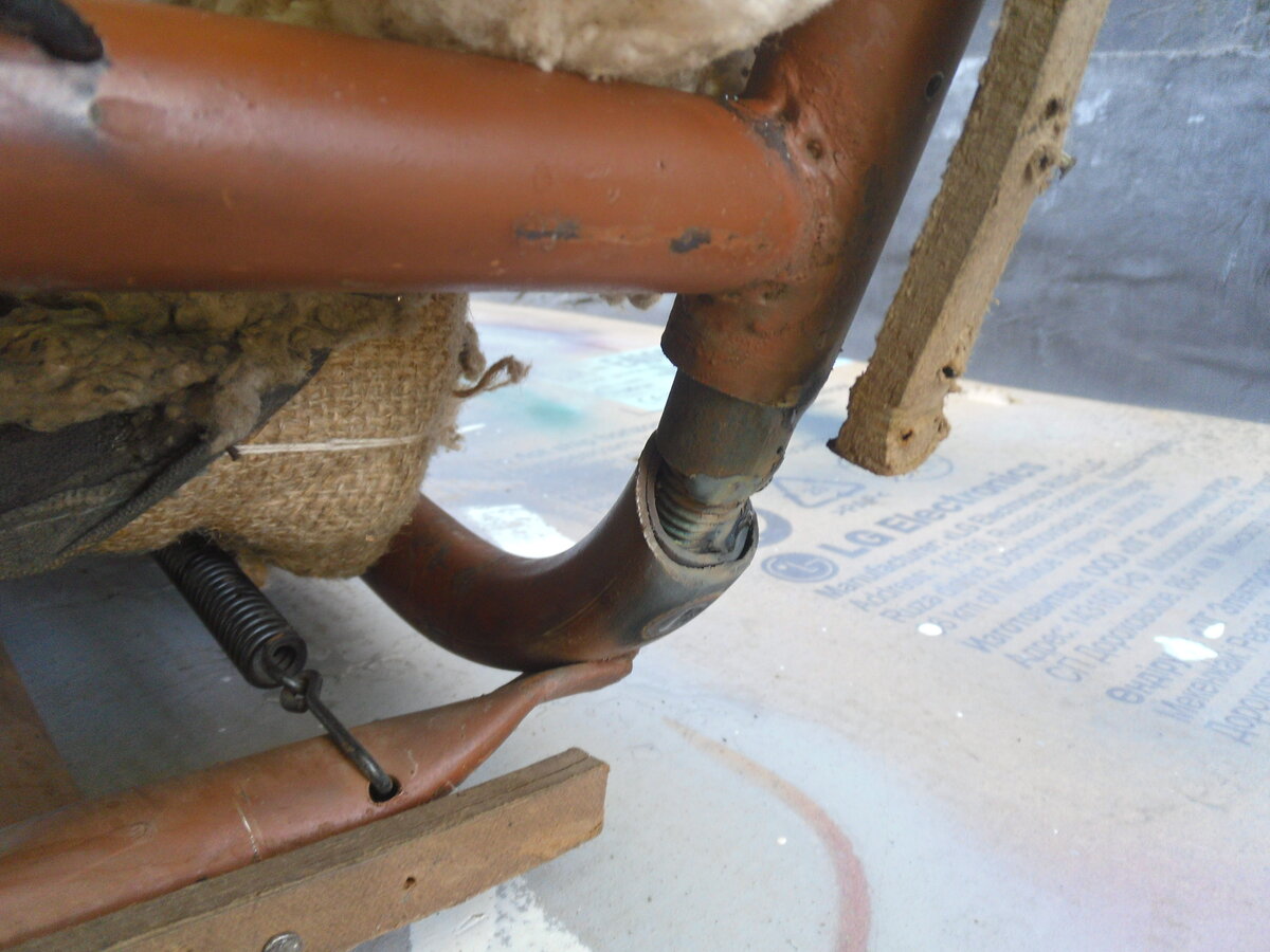

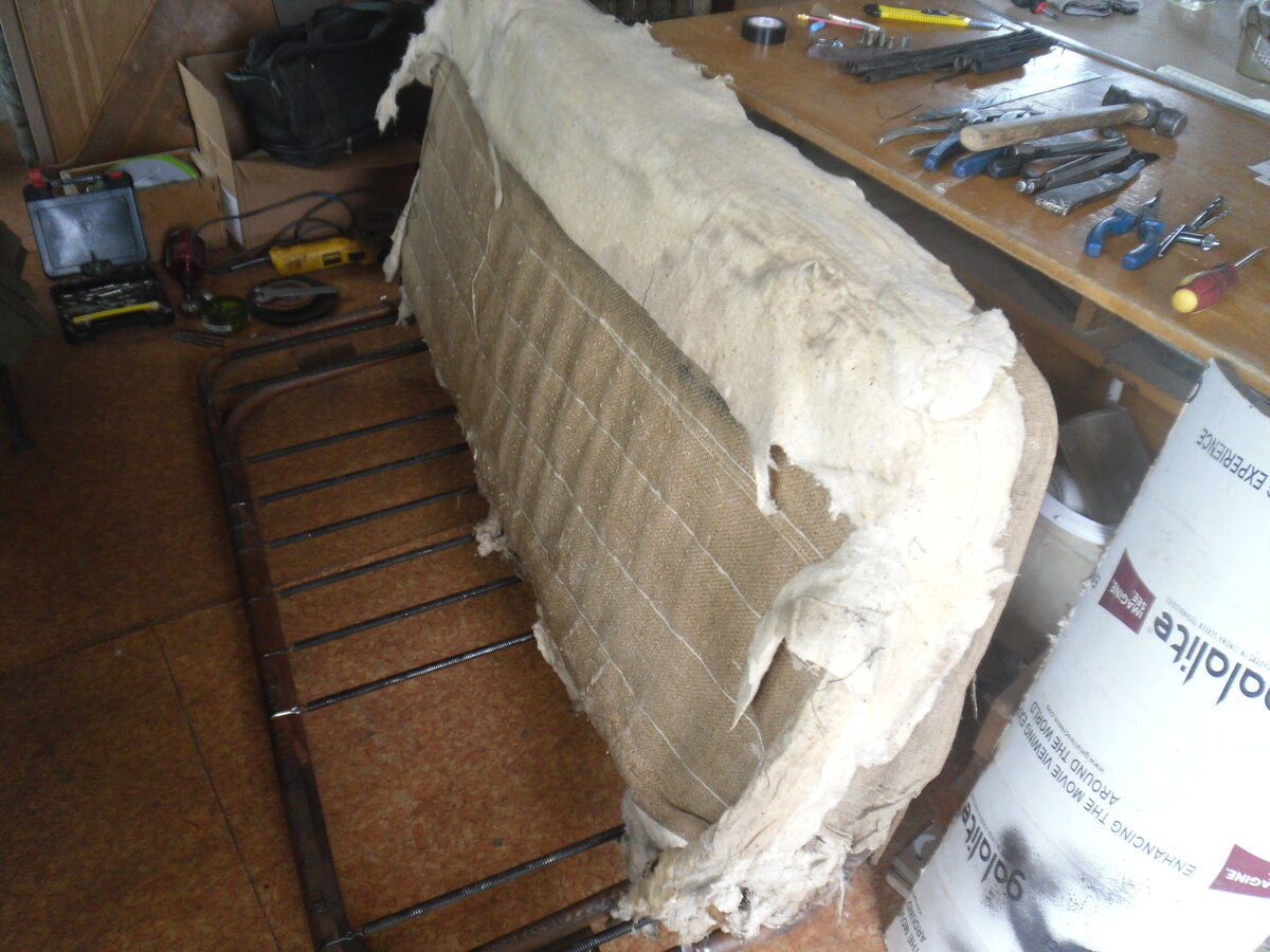

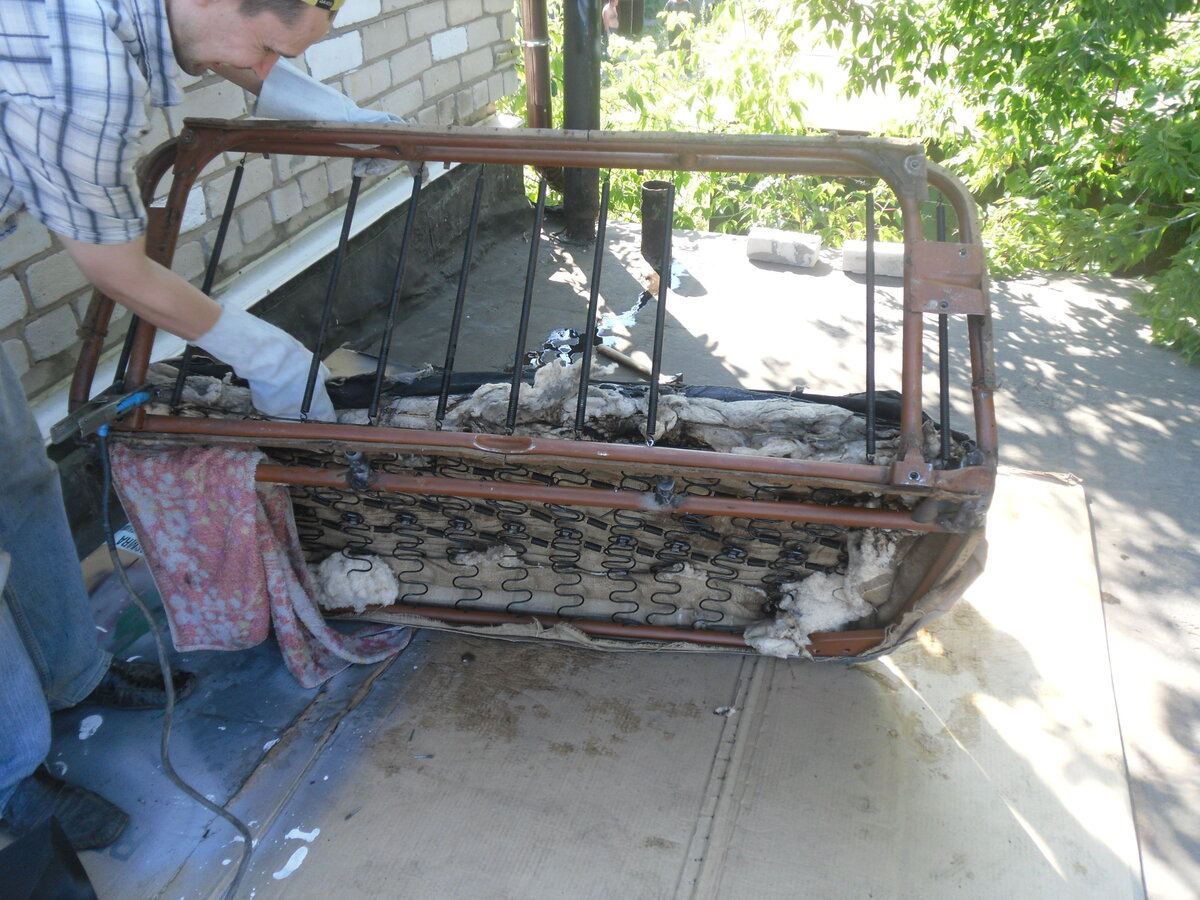

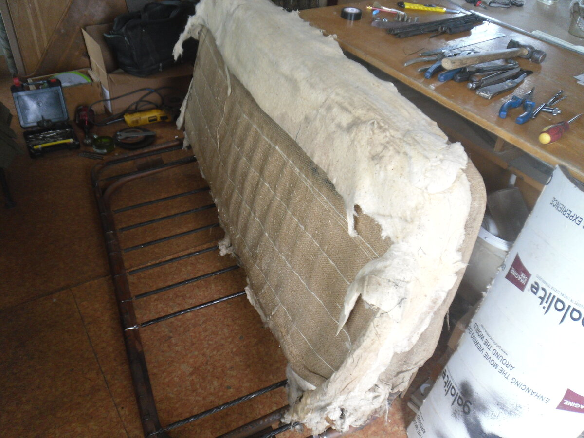

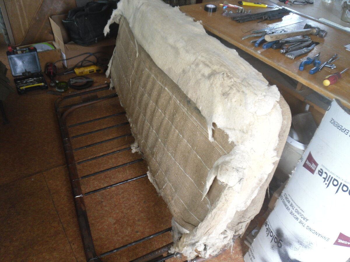

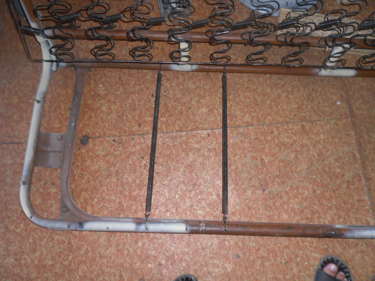

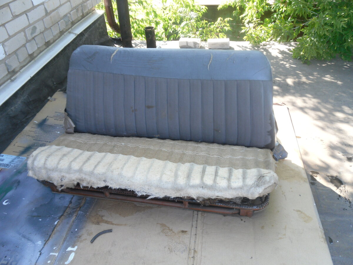

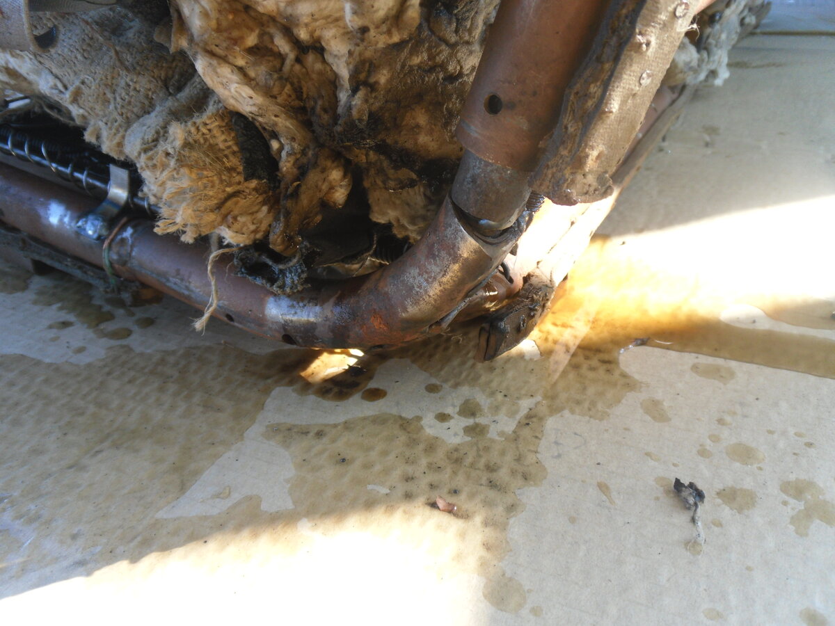

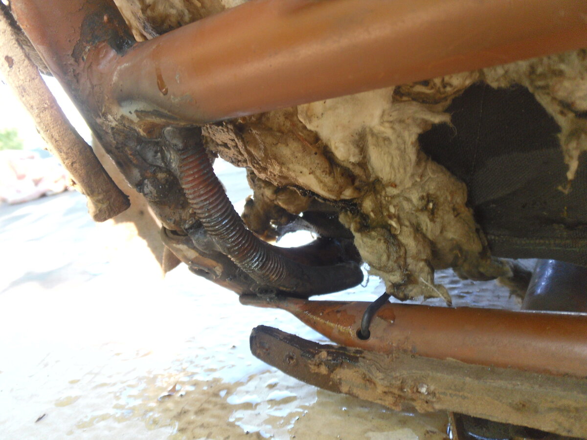

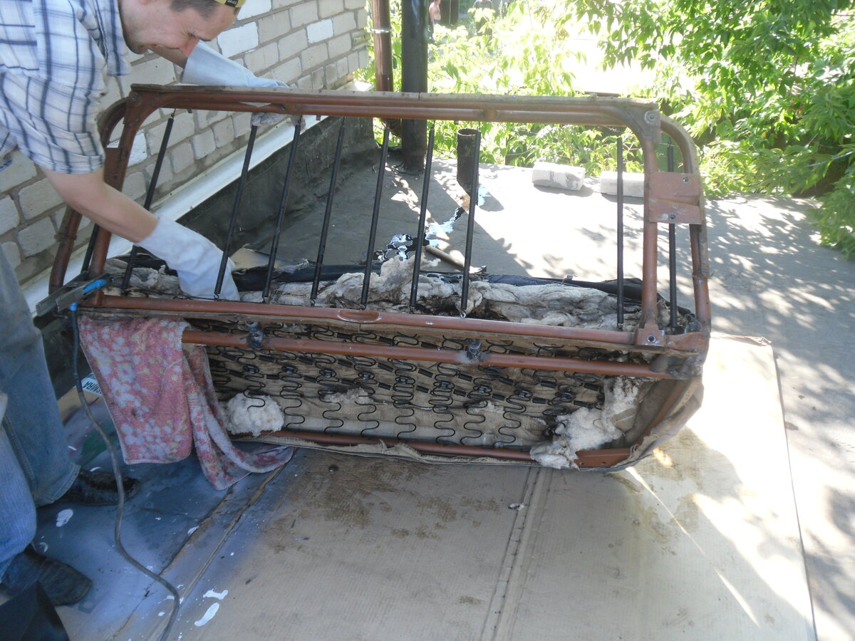

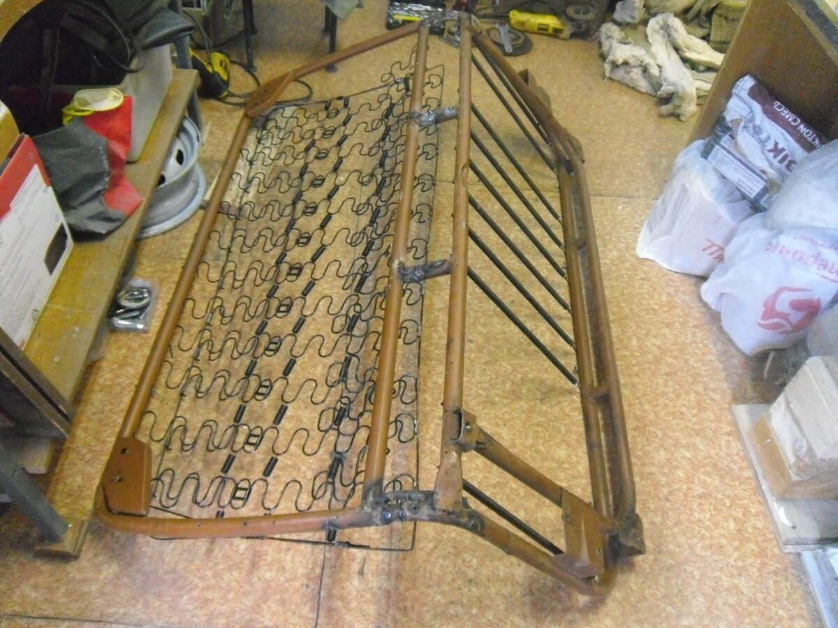

Продолжил разбирать передний диван. По возникшим вопросам создал отдельную тему в разделе "помогите советом".

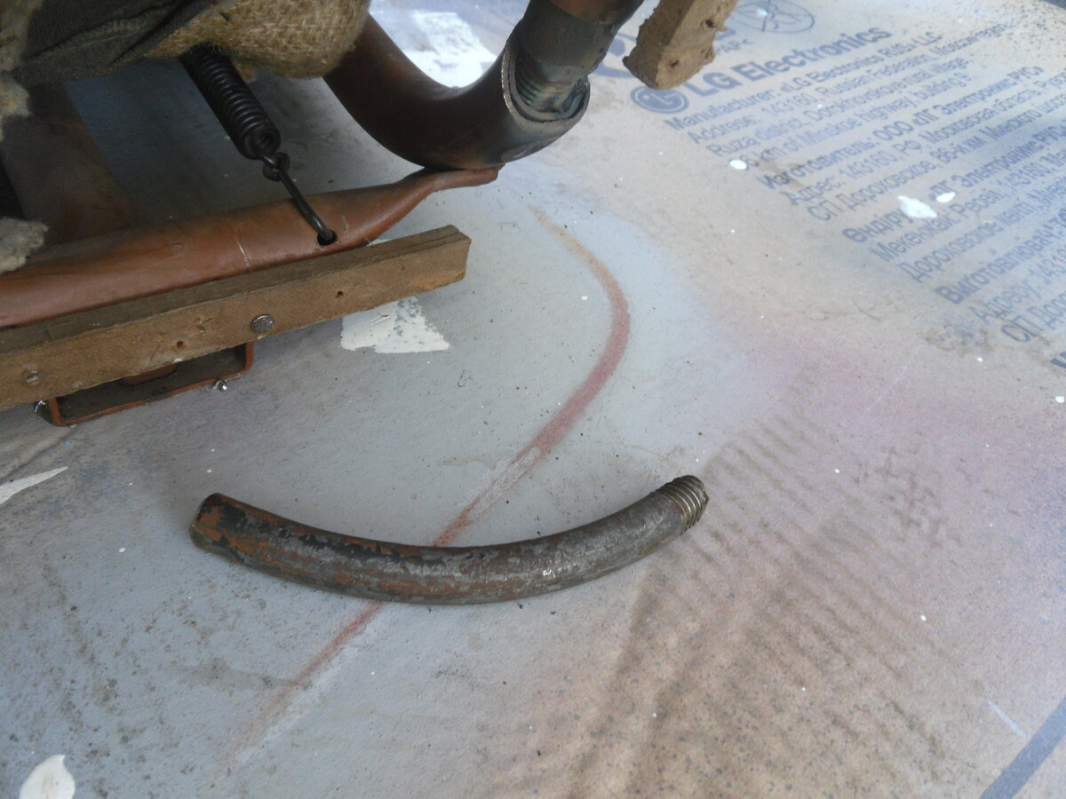

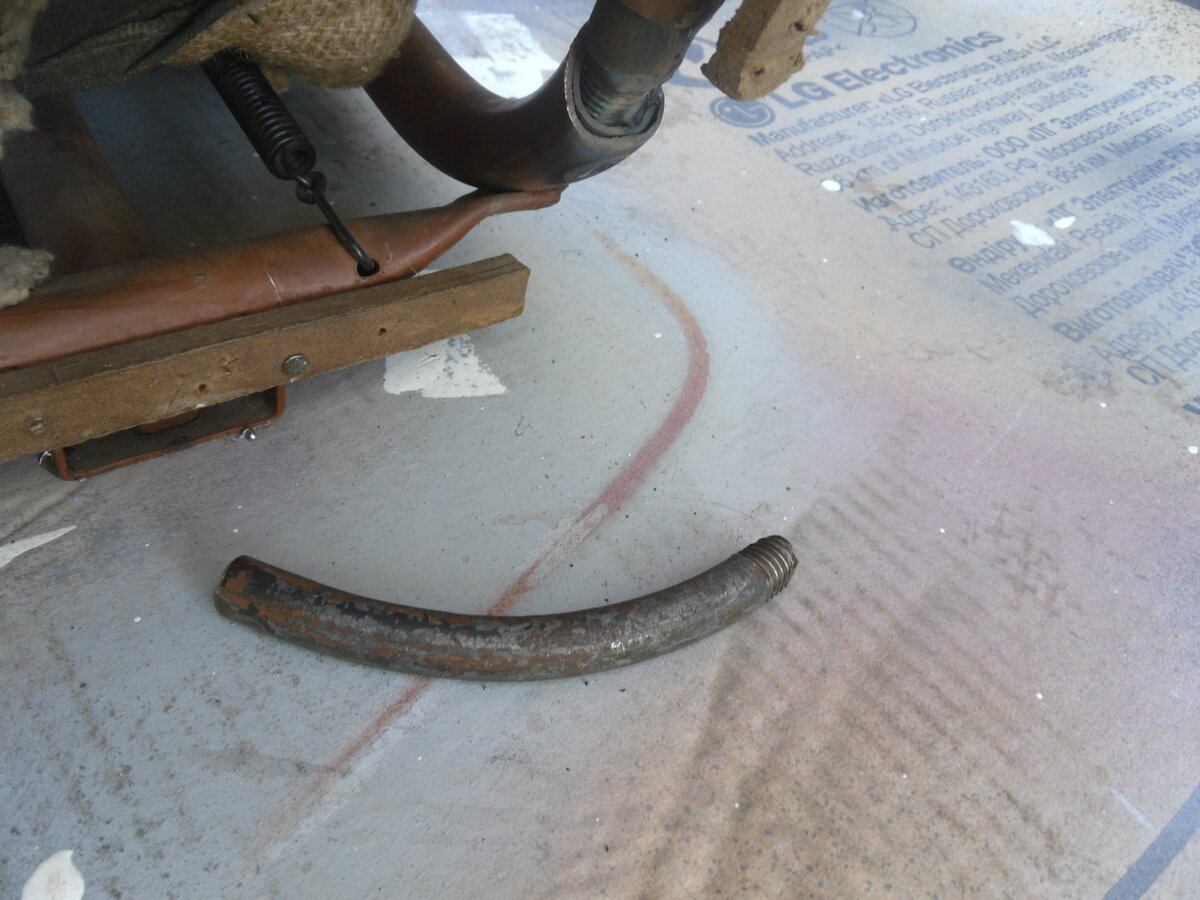

Снял с дивана 7, 5 кг лишнего колхоза. Ну, по фото его (колхоз) видно.

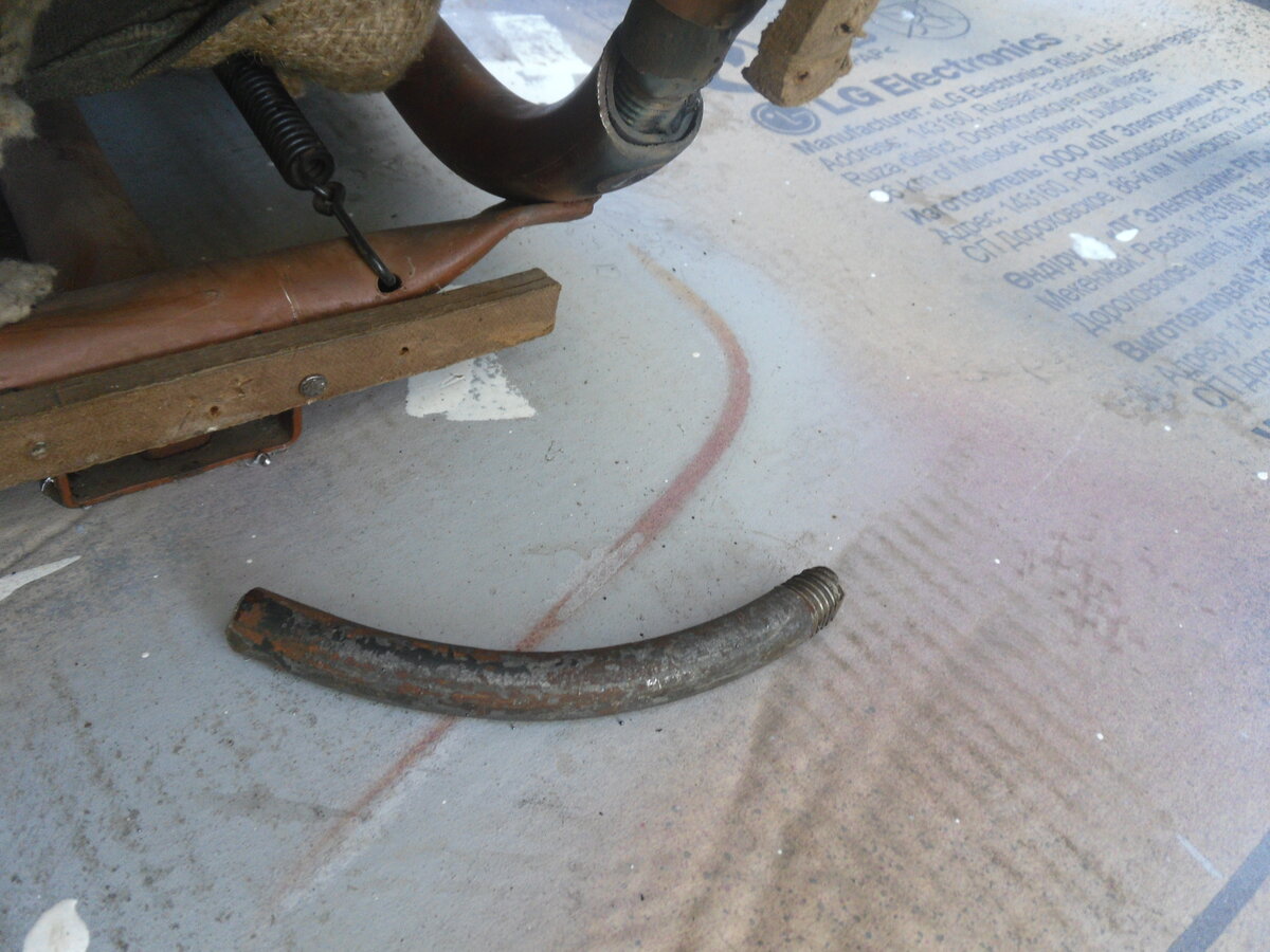

Подобрал соединительные трубки для возвращения каркаса в родное состояние.
Пока всё на этом, как только прояснится по непонятным моментам - продолжу дальше.

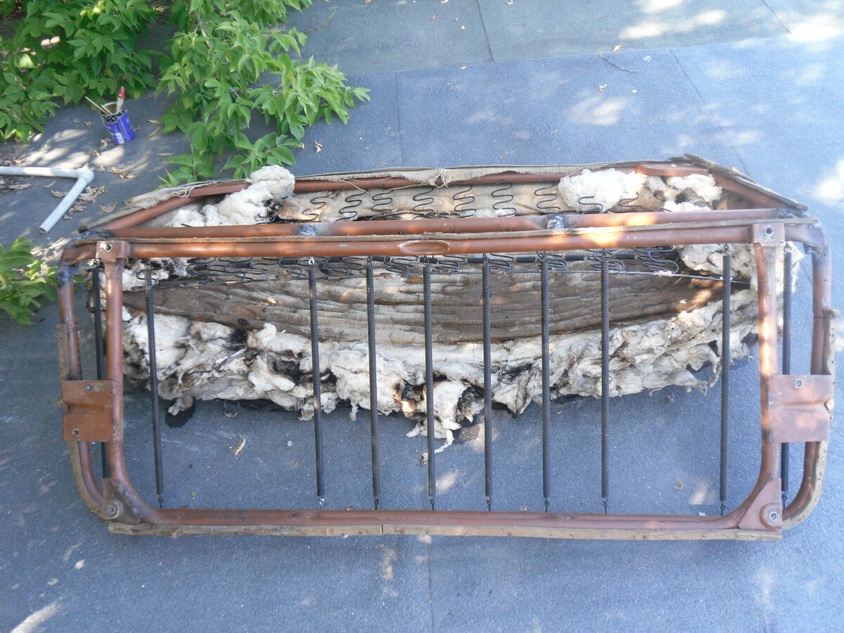

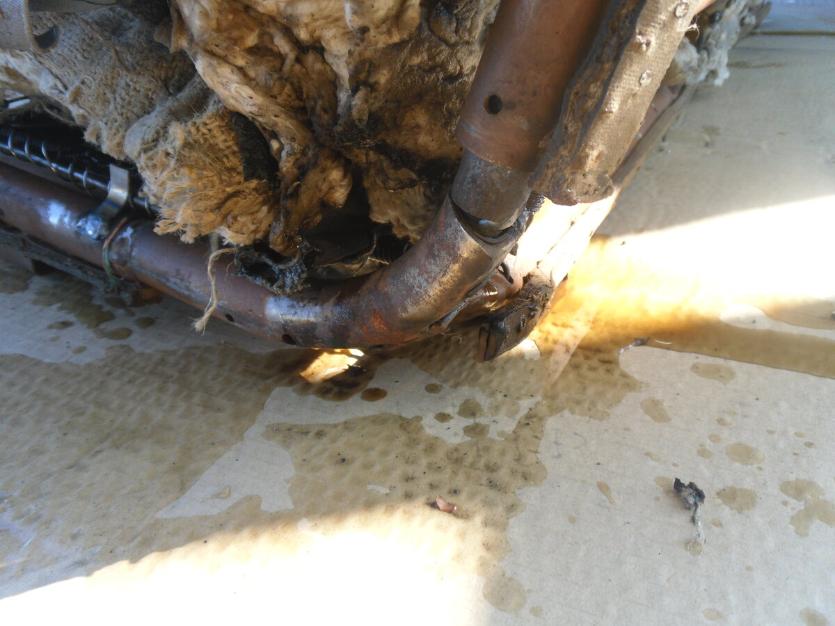

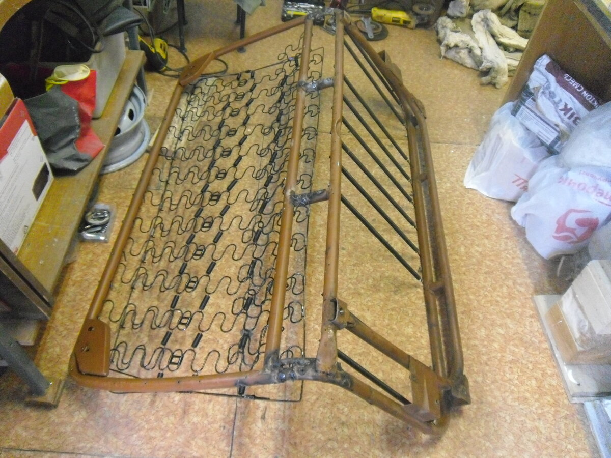

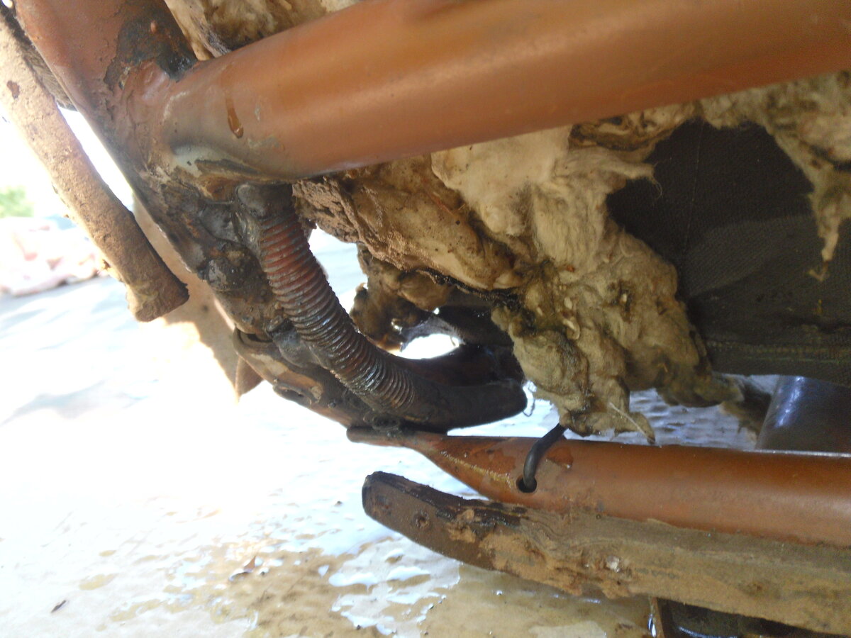

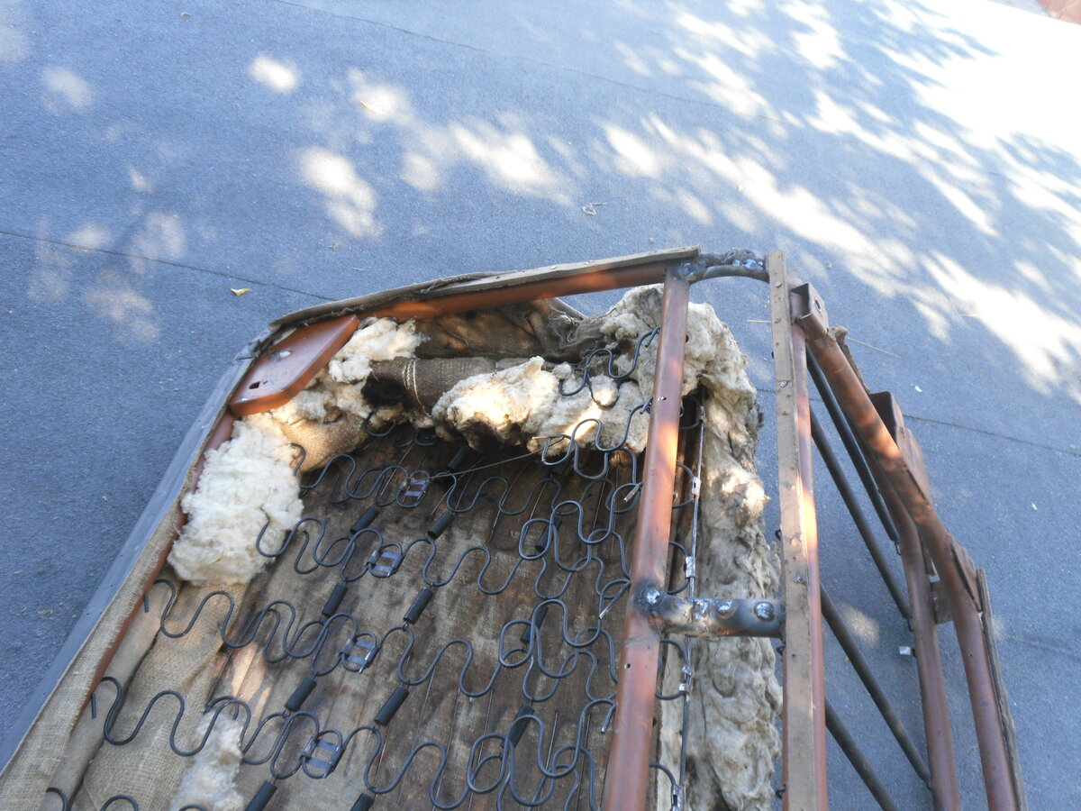

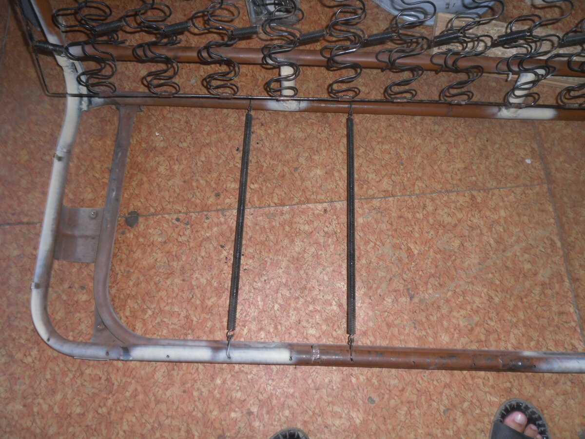

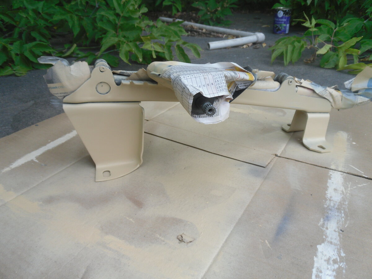

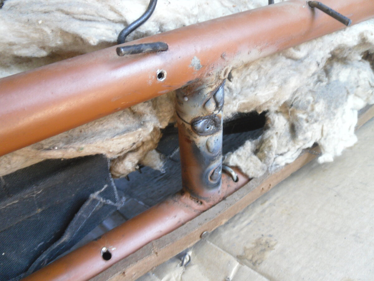

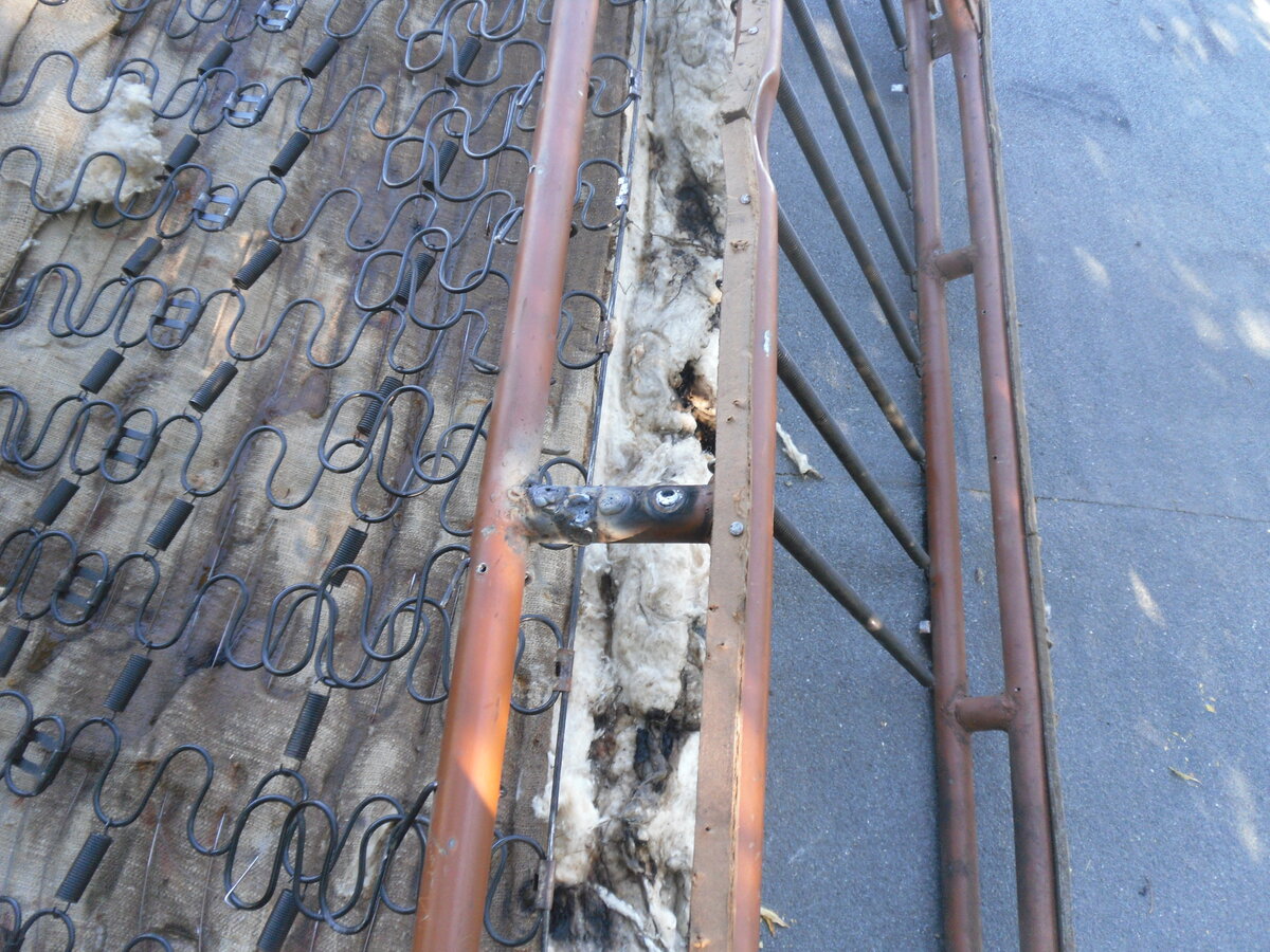

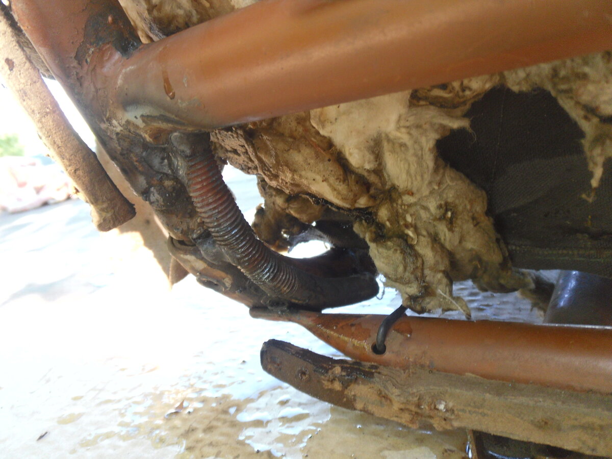

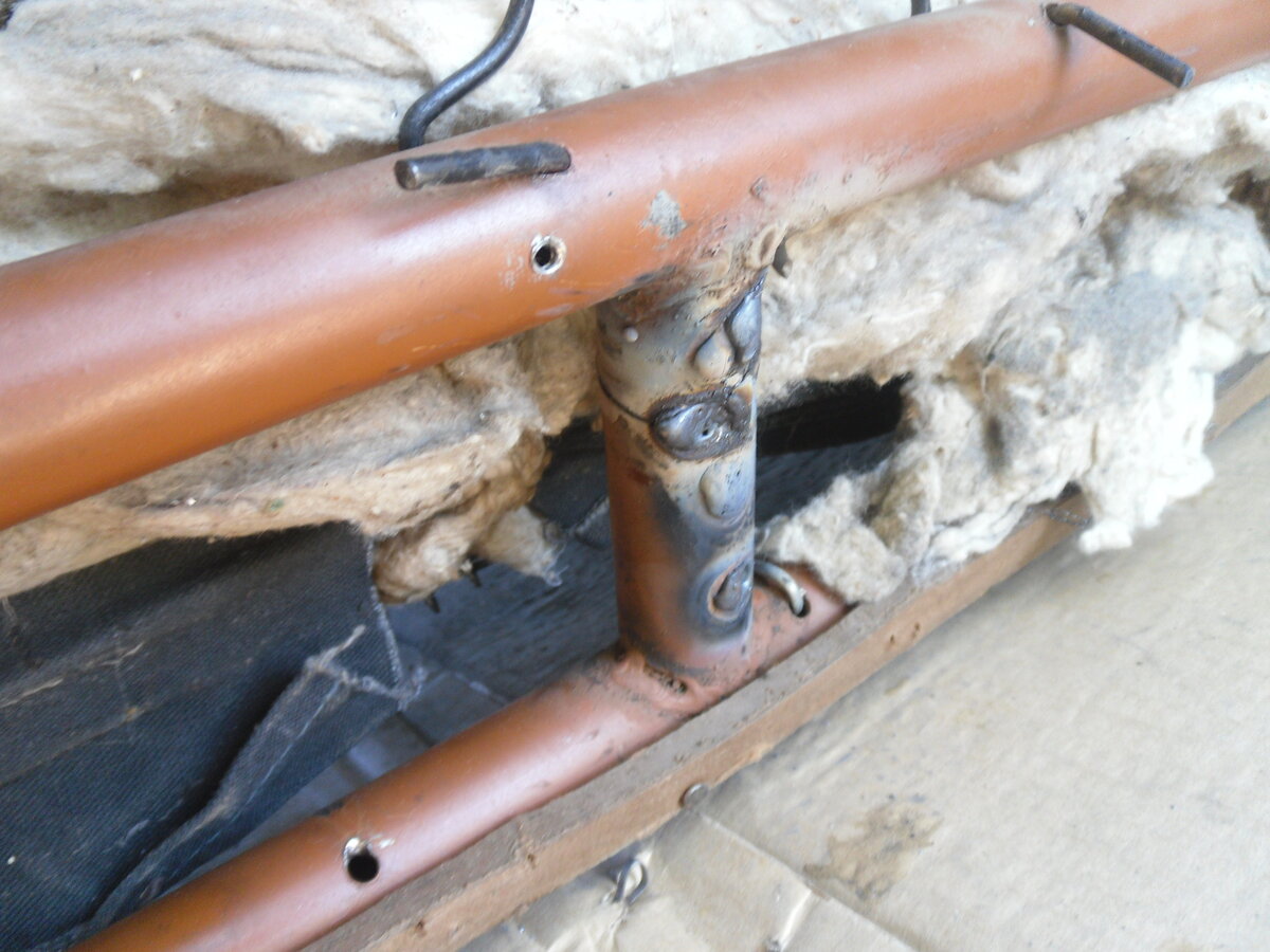

Работа по дивану сегодня продолжилась, несмотря на трудности на работе и т.д. и т.п.

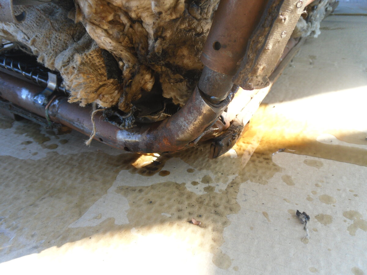

Каркас с закладными сварили, соединилось прекрасно. Вата в диванчике подпалилась малось, но проливалась водой и в итоге тлеть перестала, всё равно под замену. К концу дня каркас был готов)))

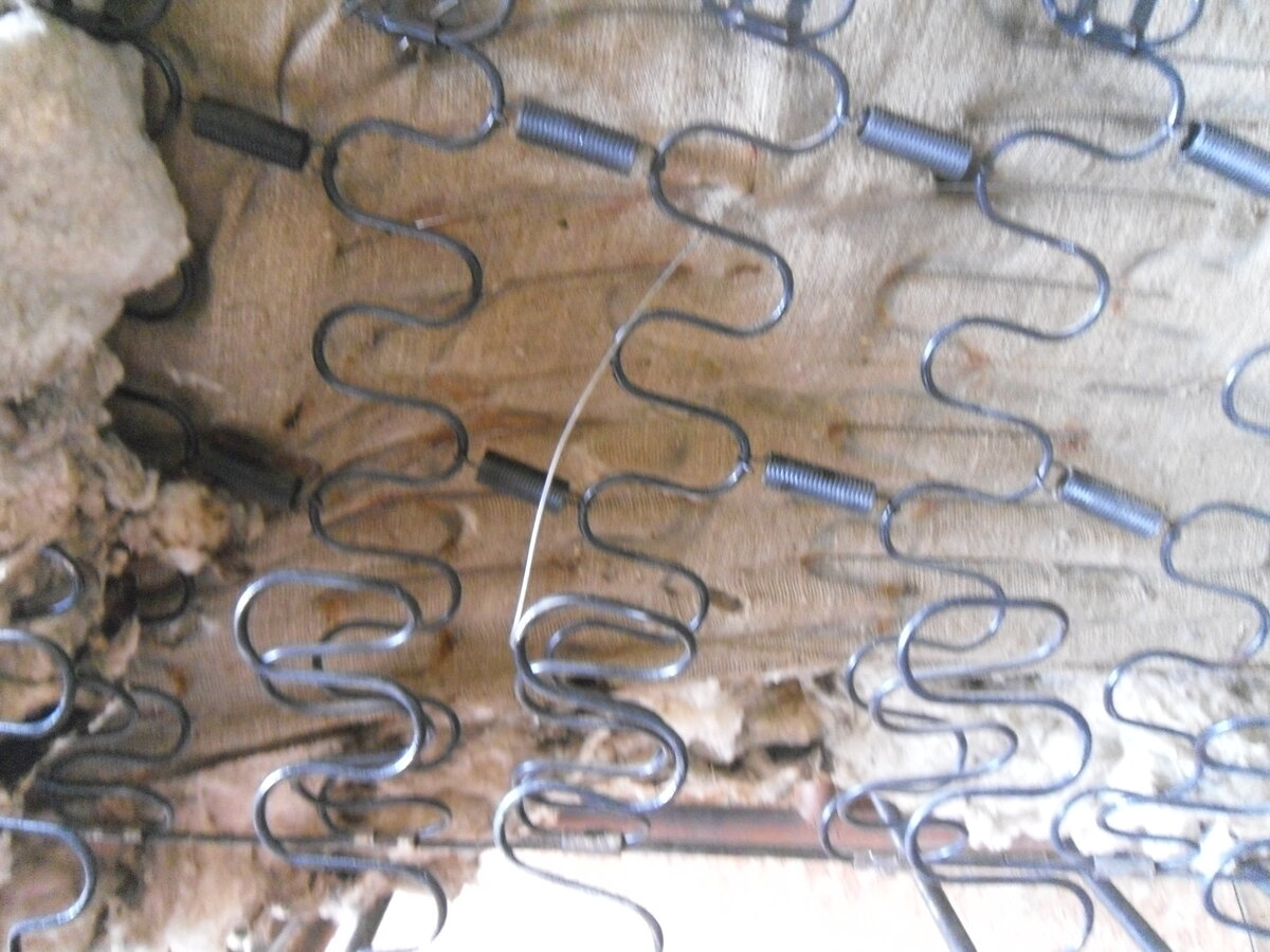

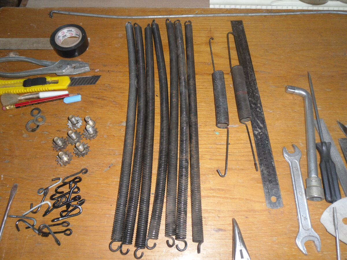

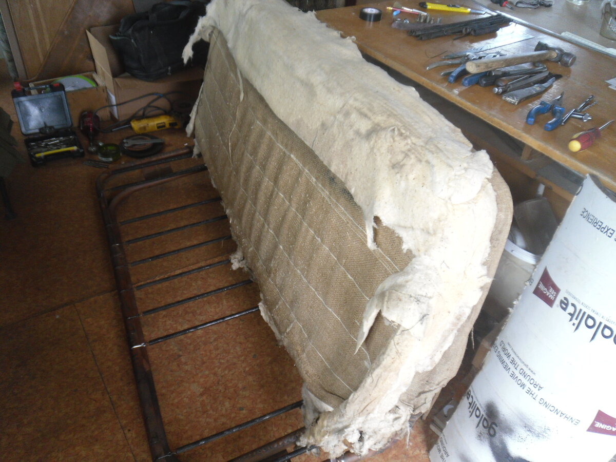

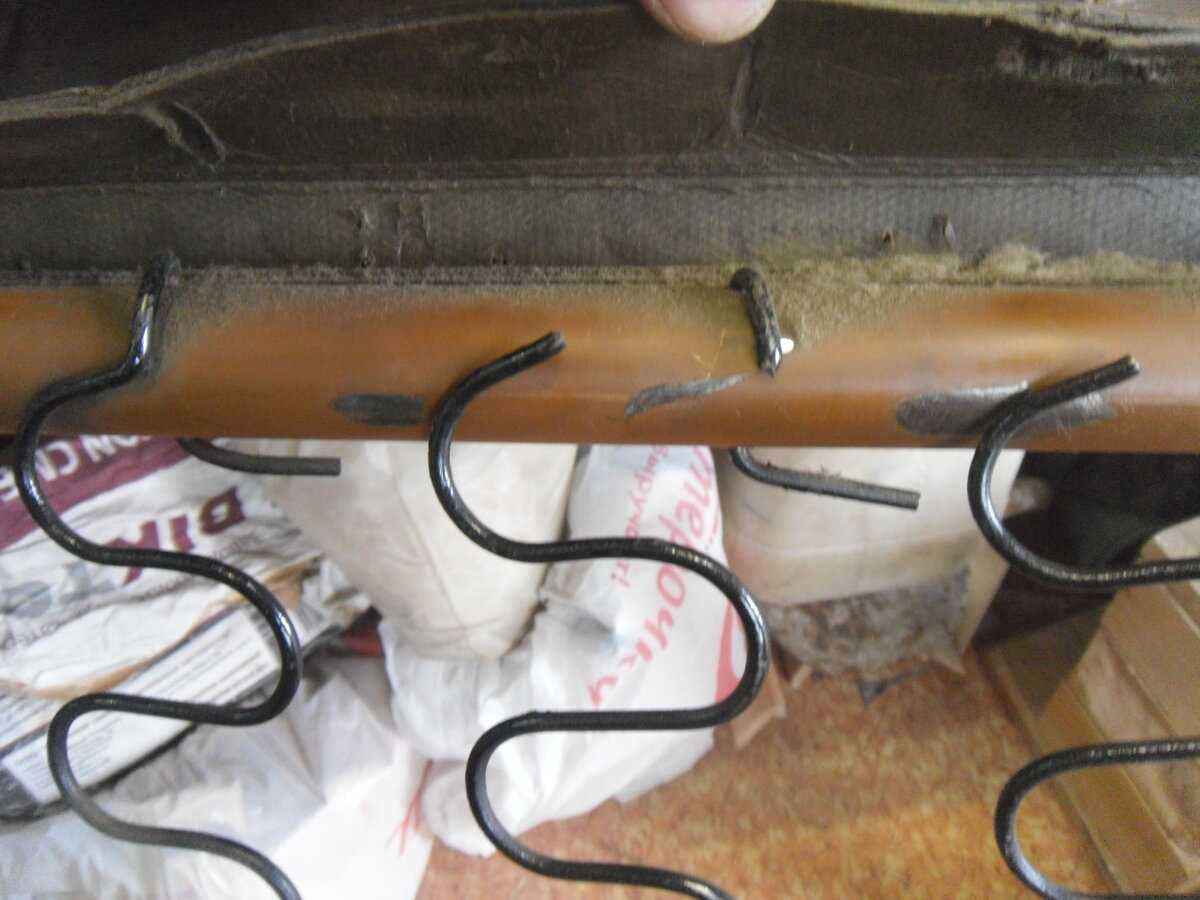

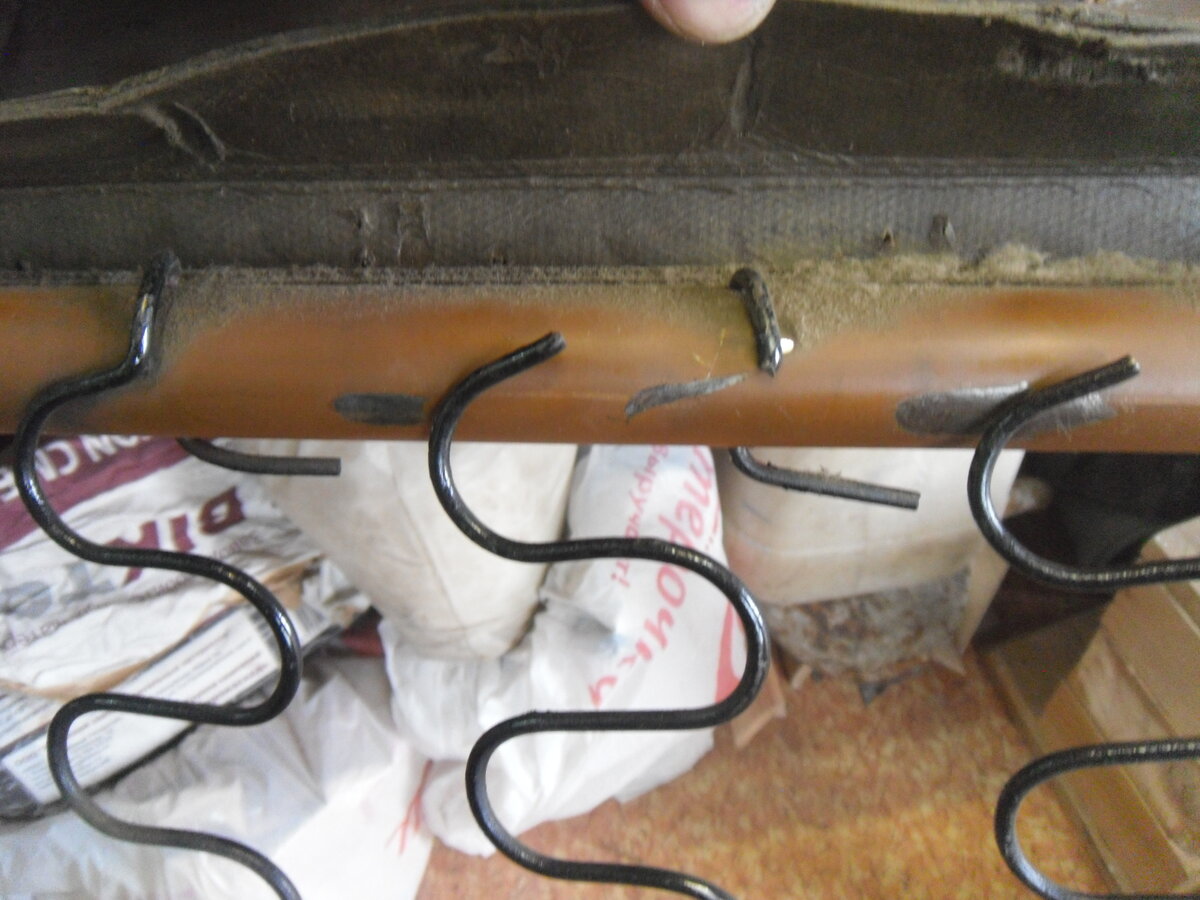

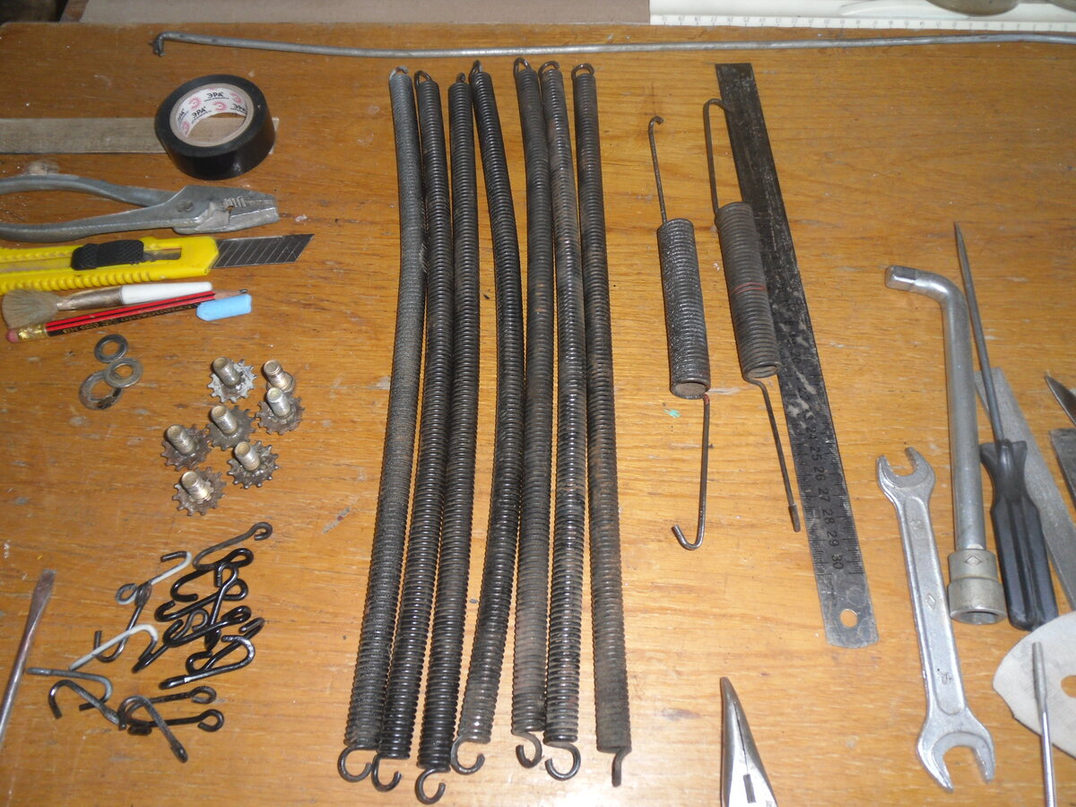

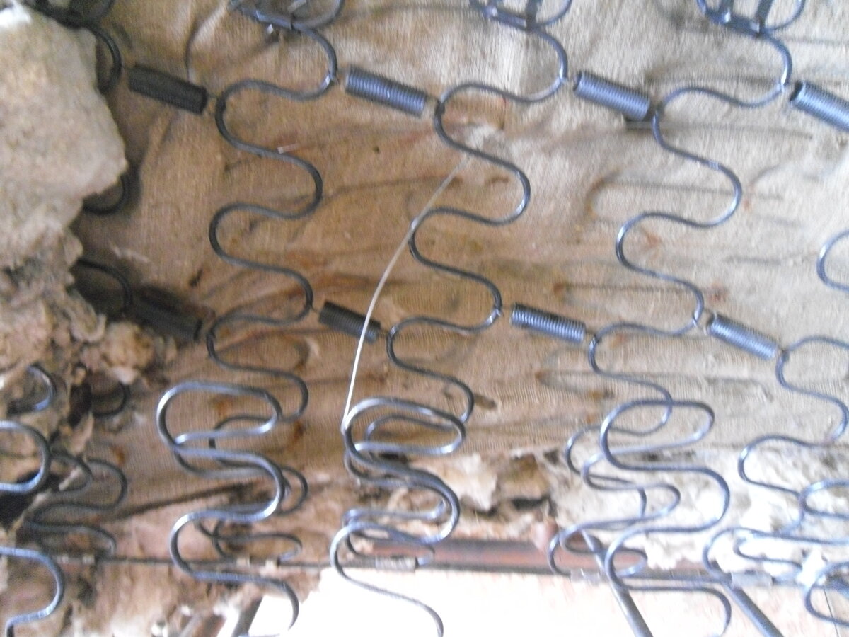

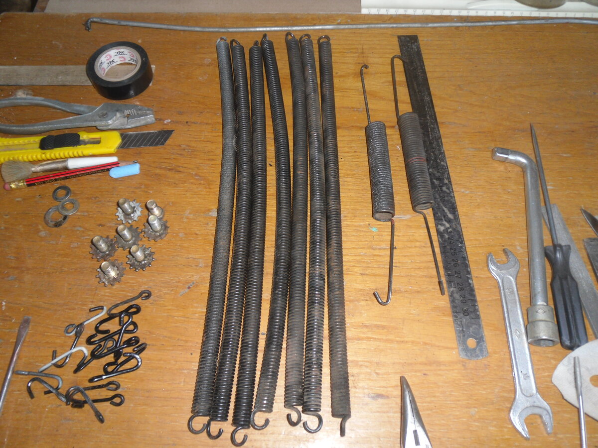

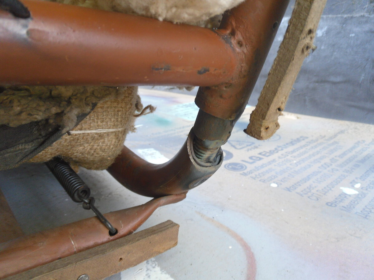

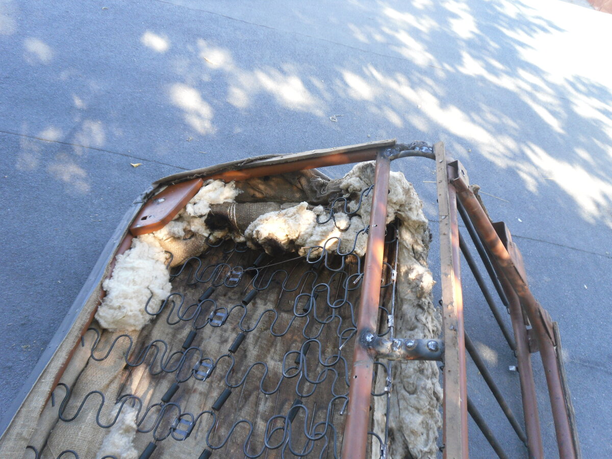

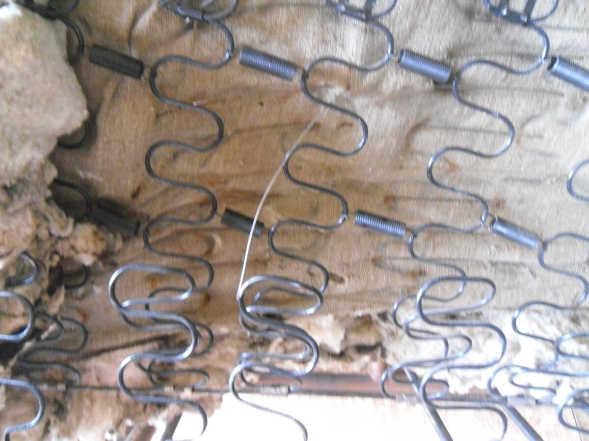

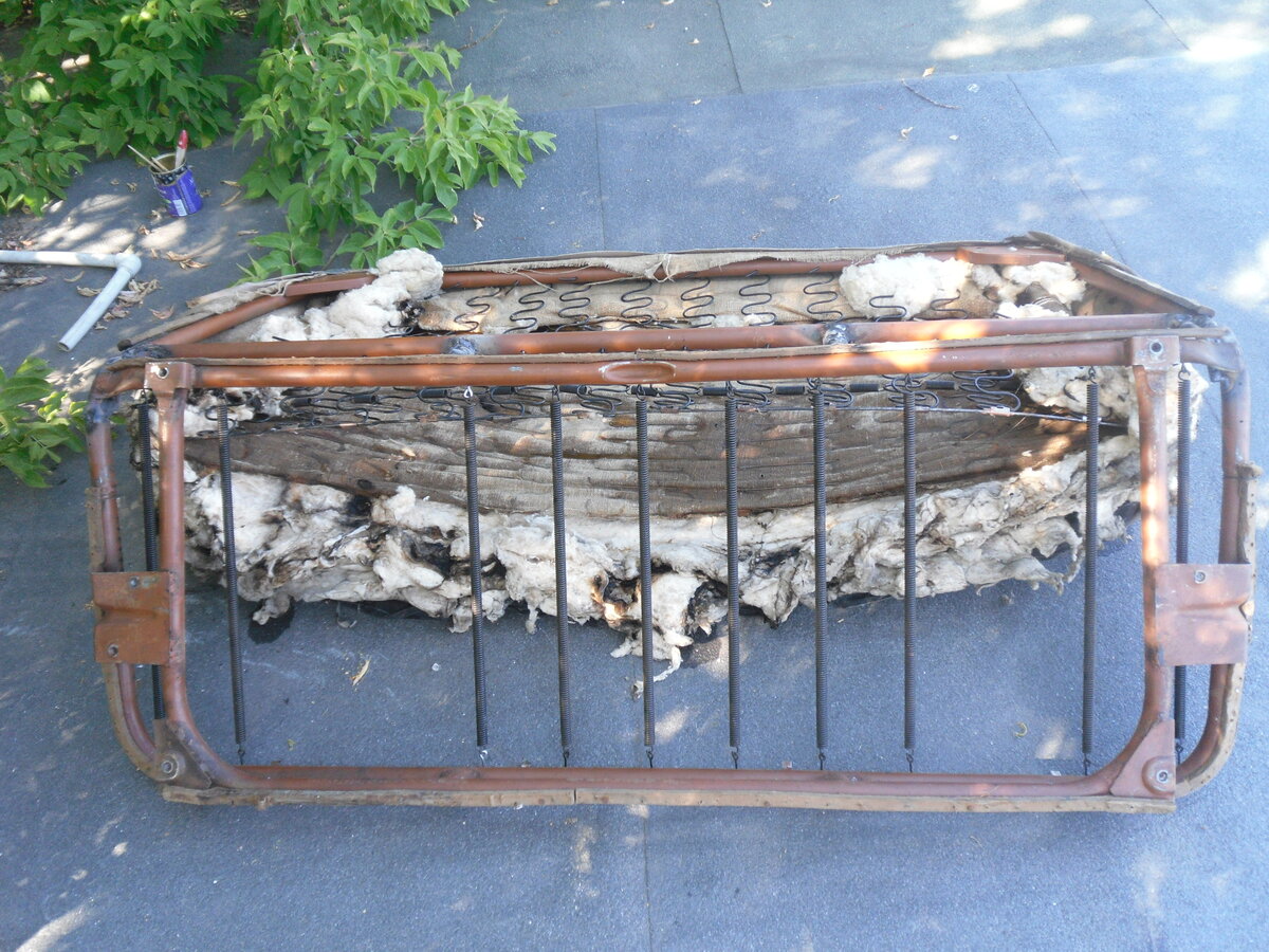

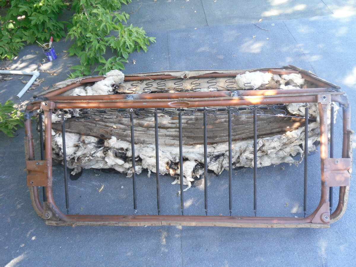

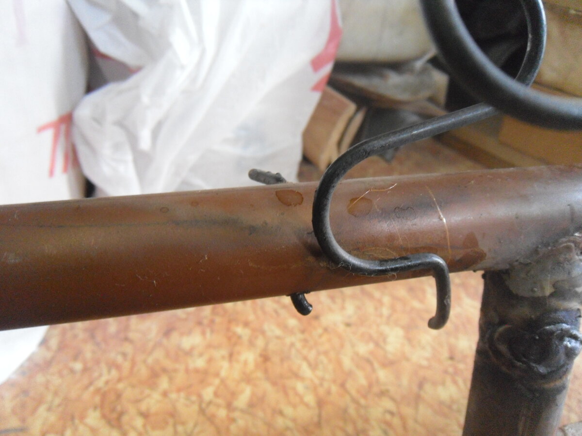

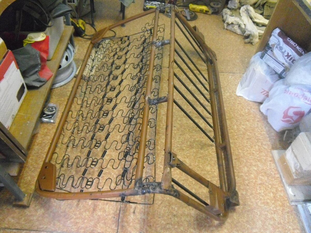

Окончательно разобрал диван. К сожалению три основные пружины оказались лопнутыми в верхней части, одна в нижней. Не знаю где теперь прикупить?. Может кто подскажет. Как я понял их загибали после нагрева детали. При снятии старых с донора тоже нагревать получается?

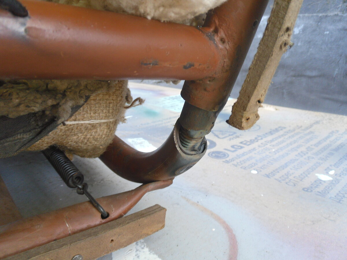

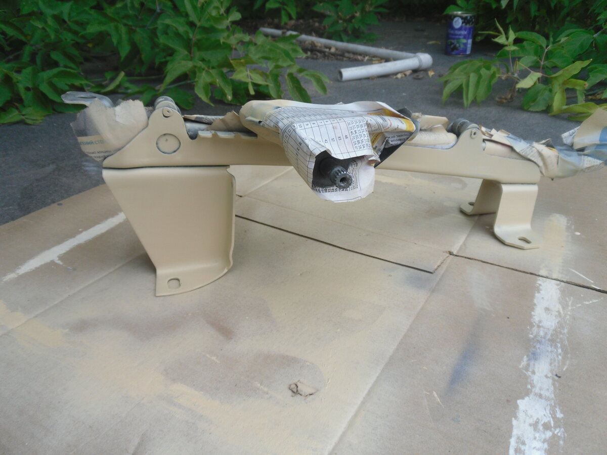

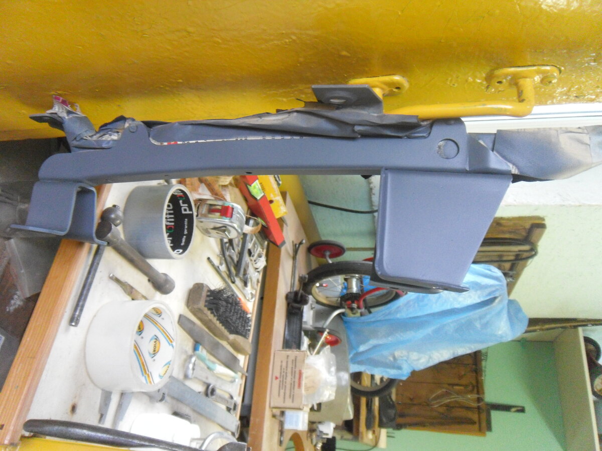

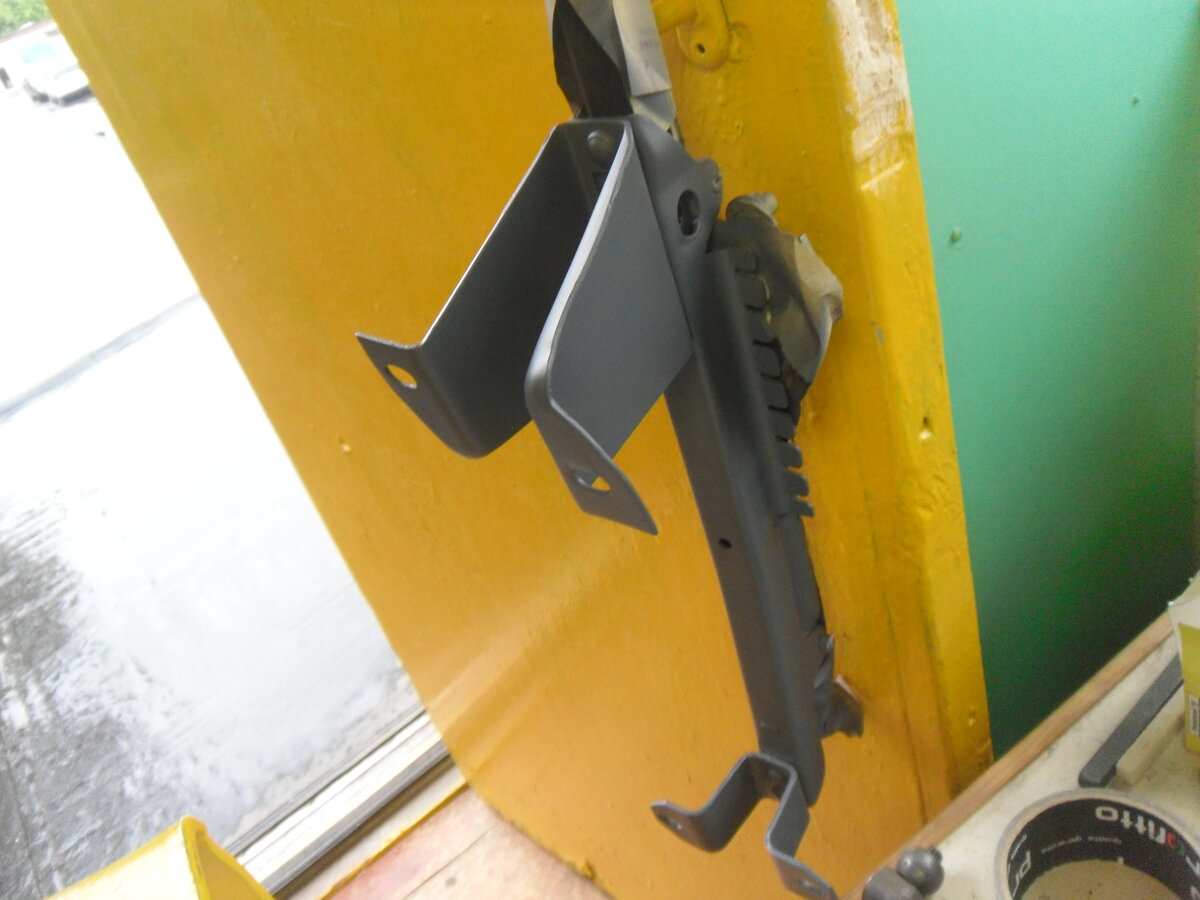

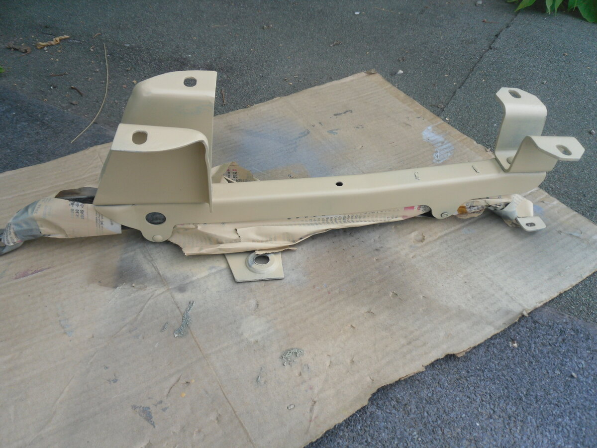

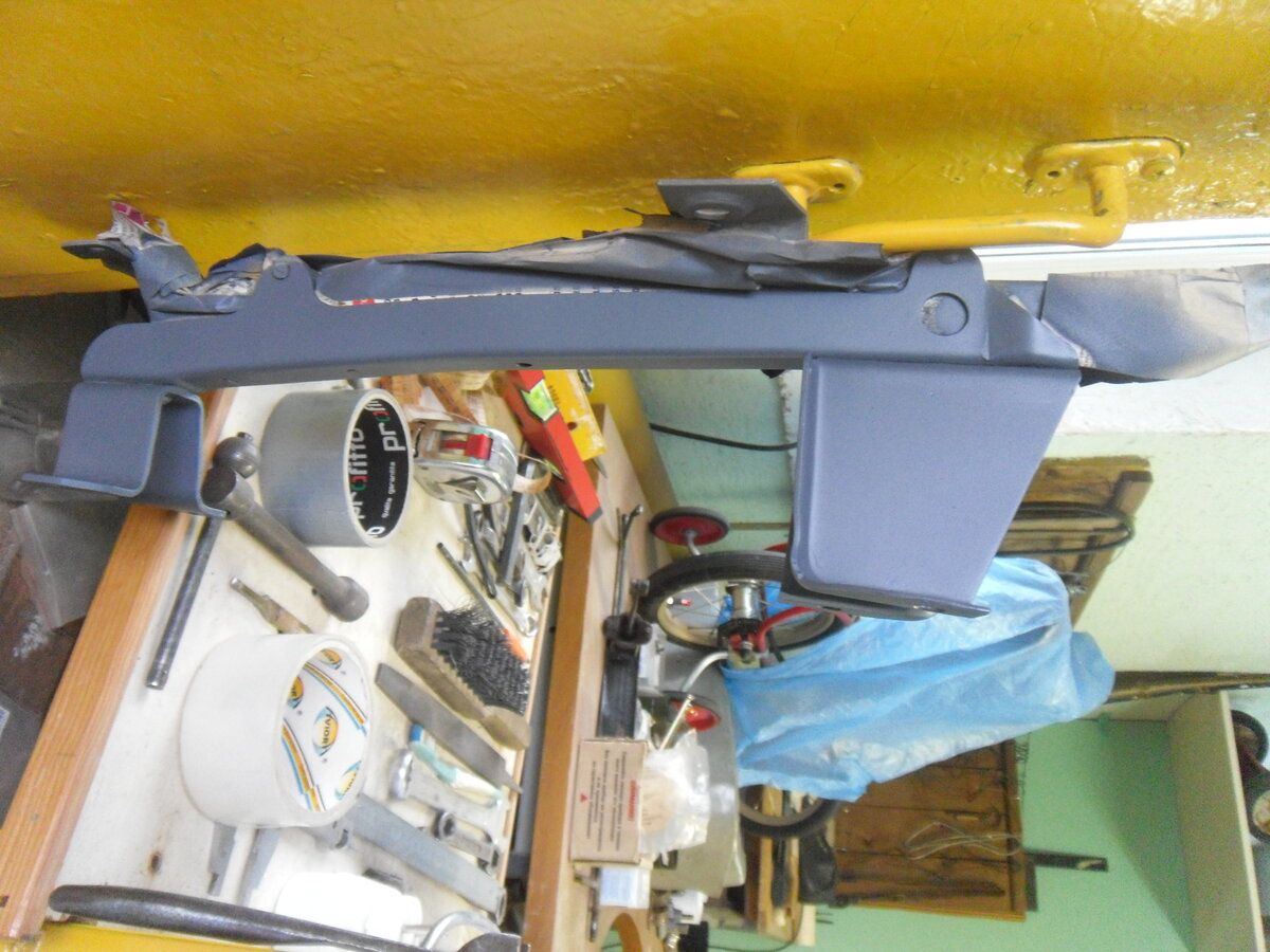

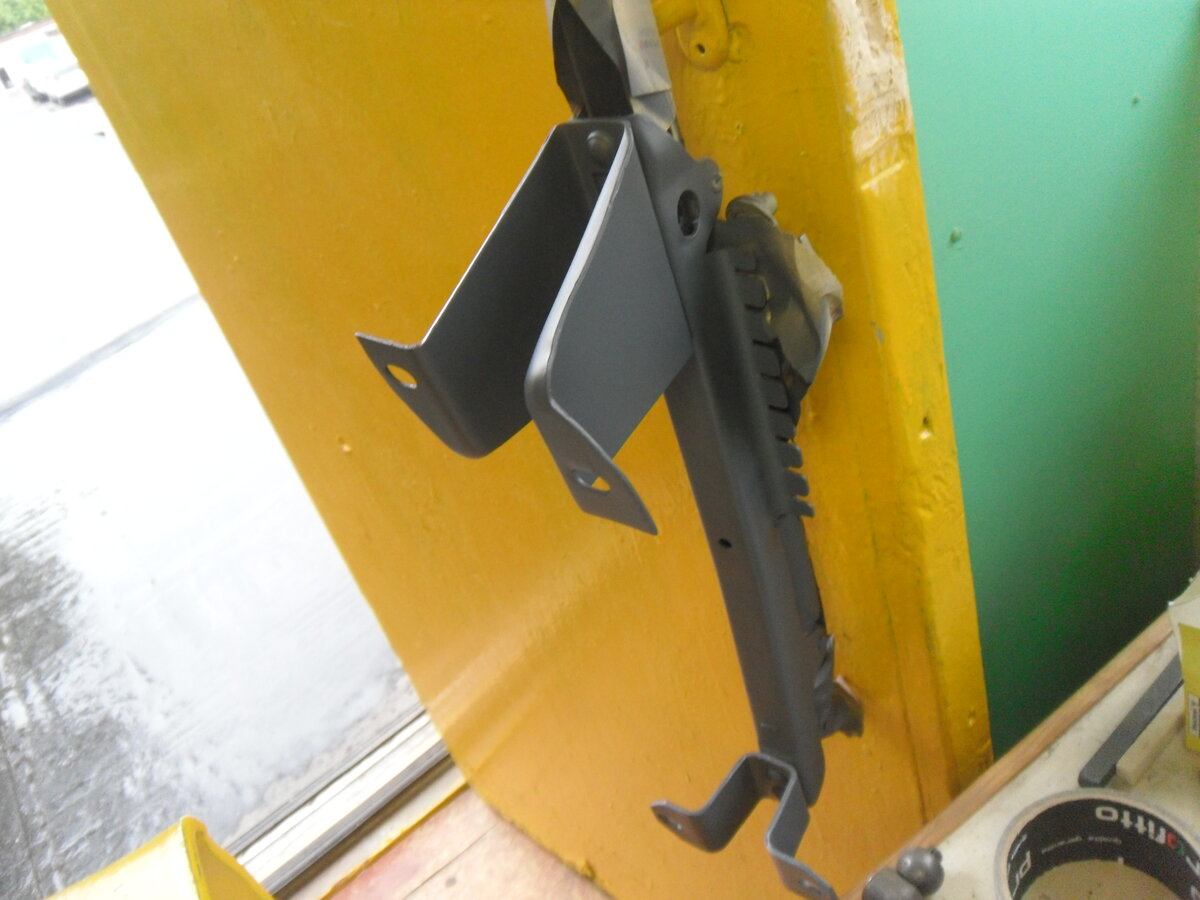

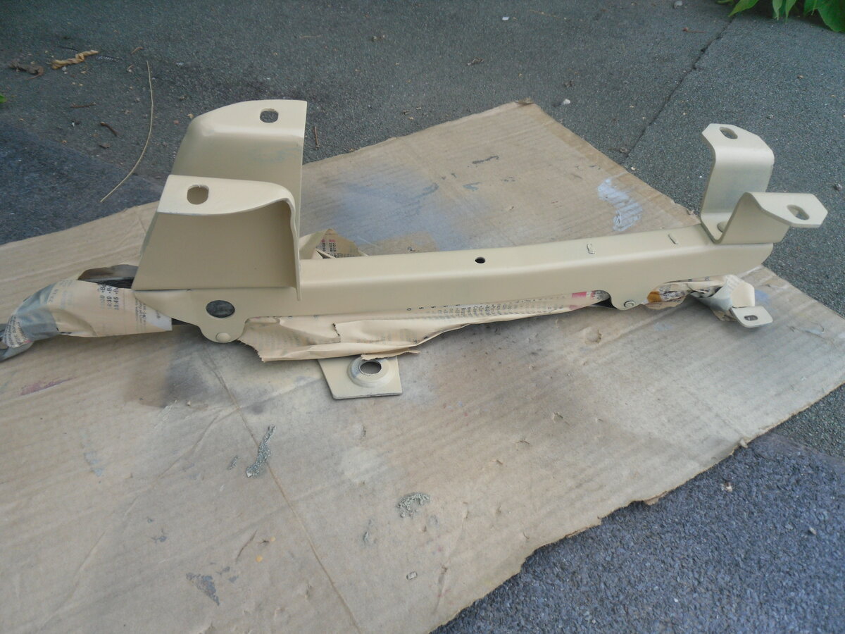

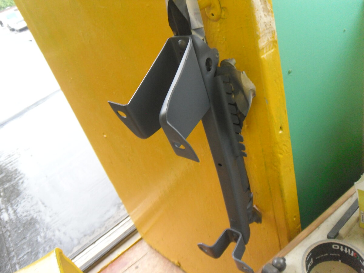

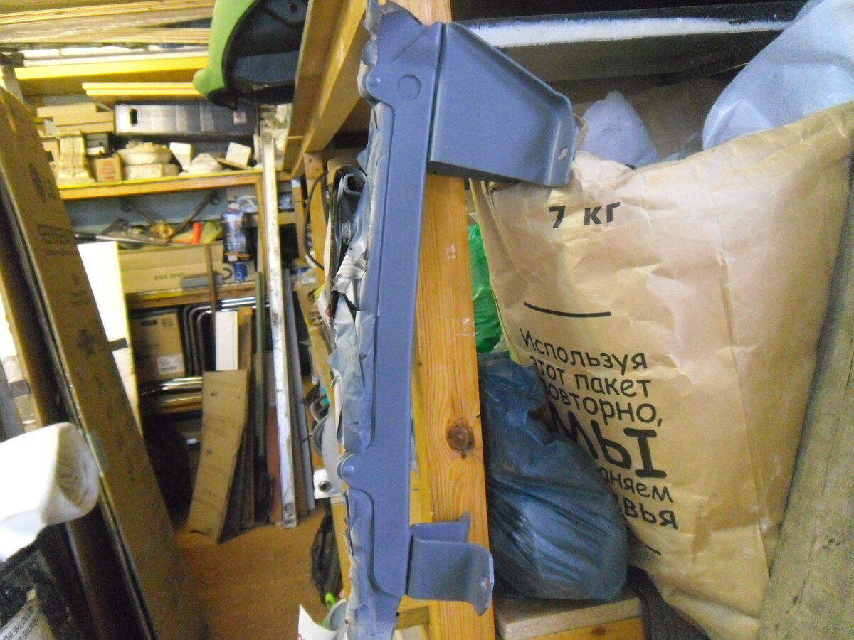

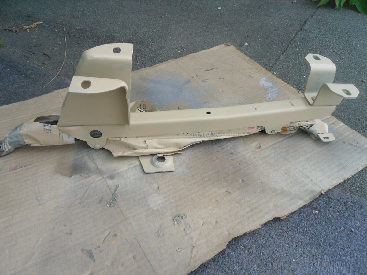

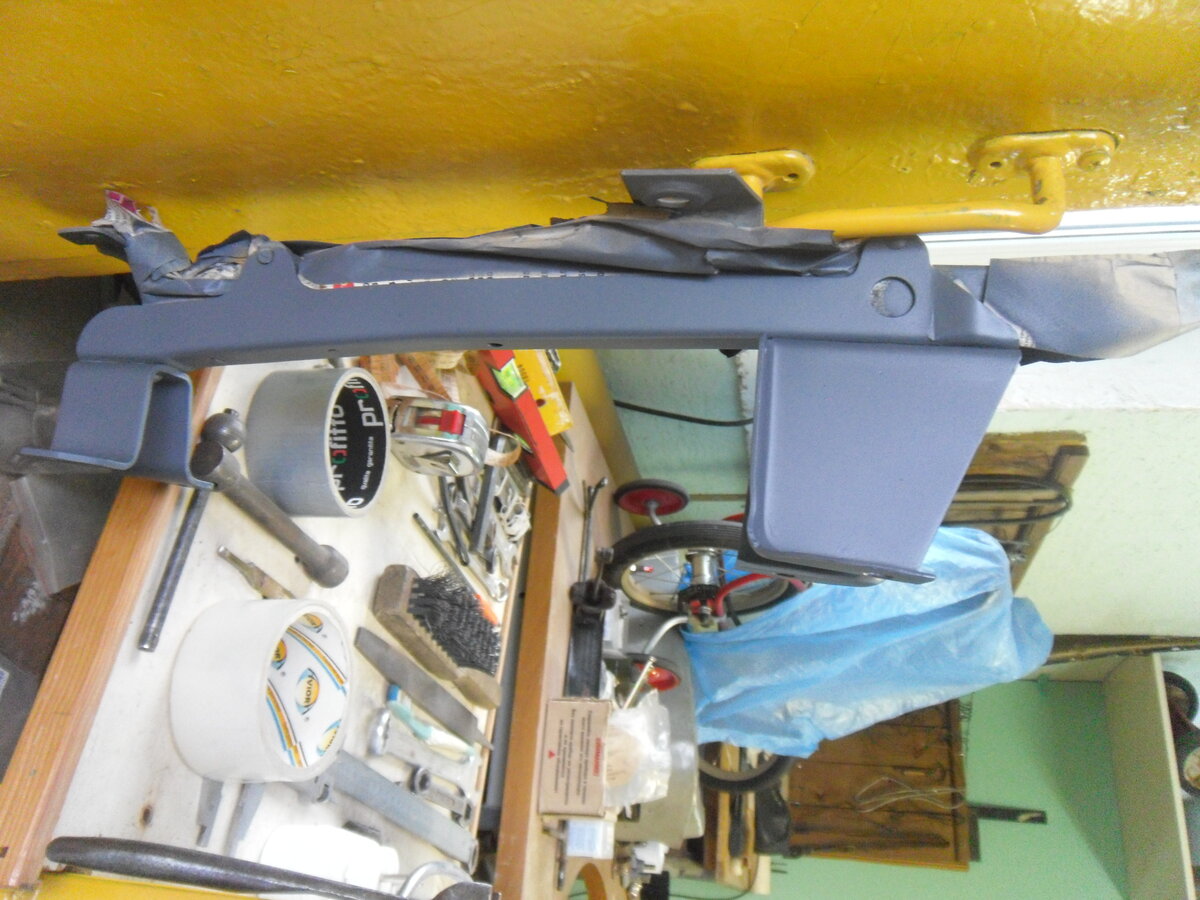

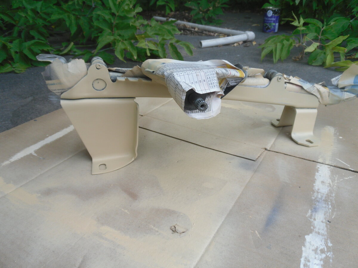

Салазки тоже колхозил. Ошкурил, "цинкарём", затем "кислотник" и грунтовка. Покрашу на неделе в чёрный. Разбирать полностью не стал, механизм смазан, работает отлично, смысла в полной разборке не увидел.

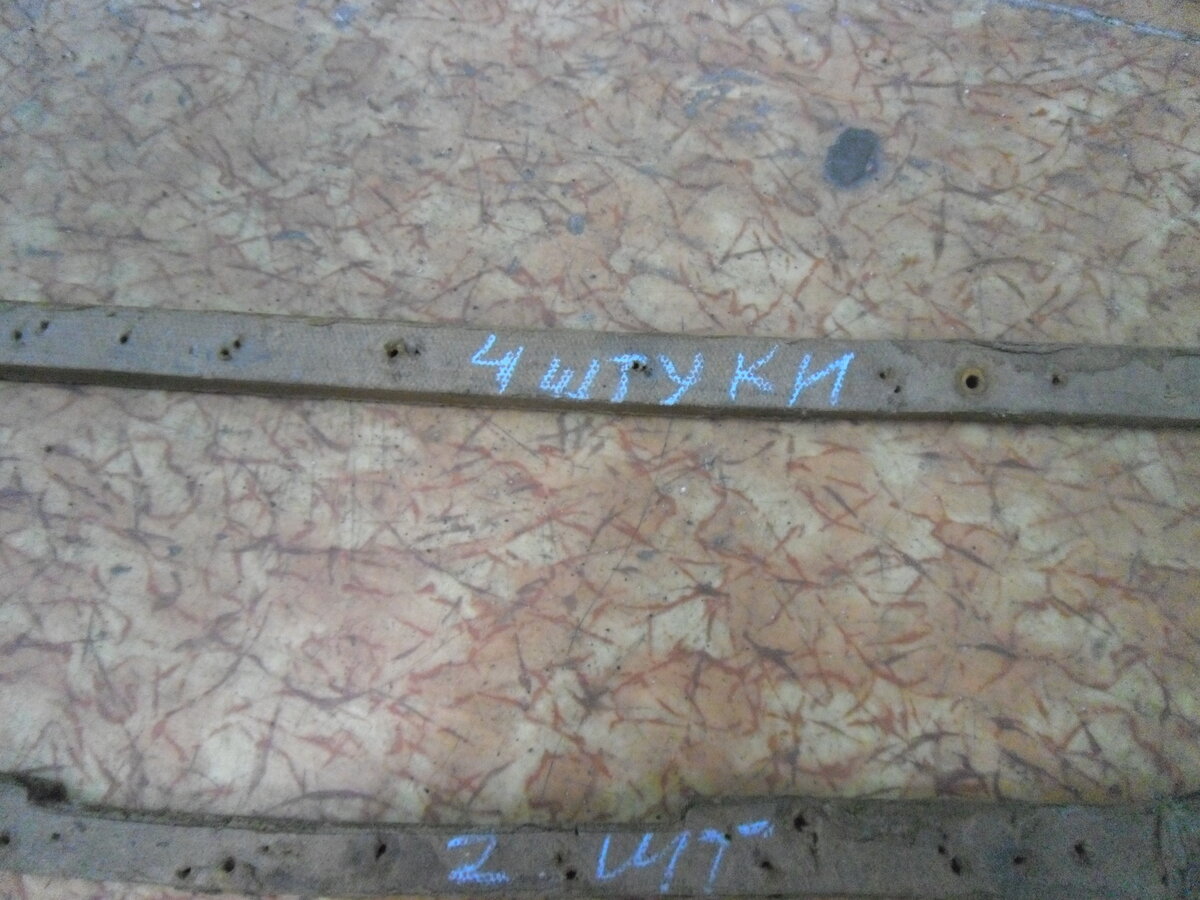

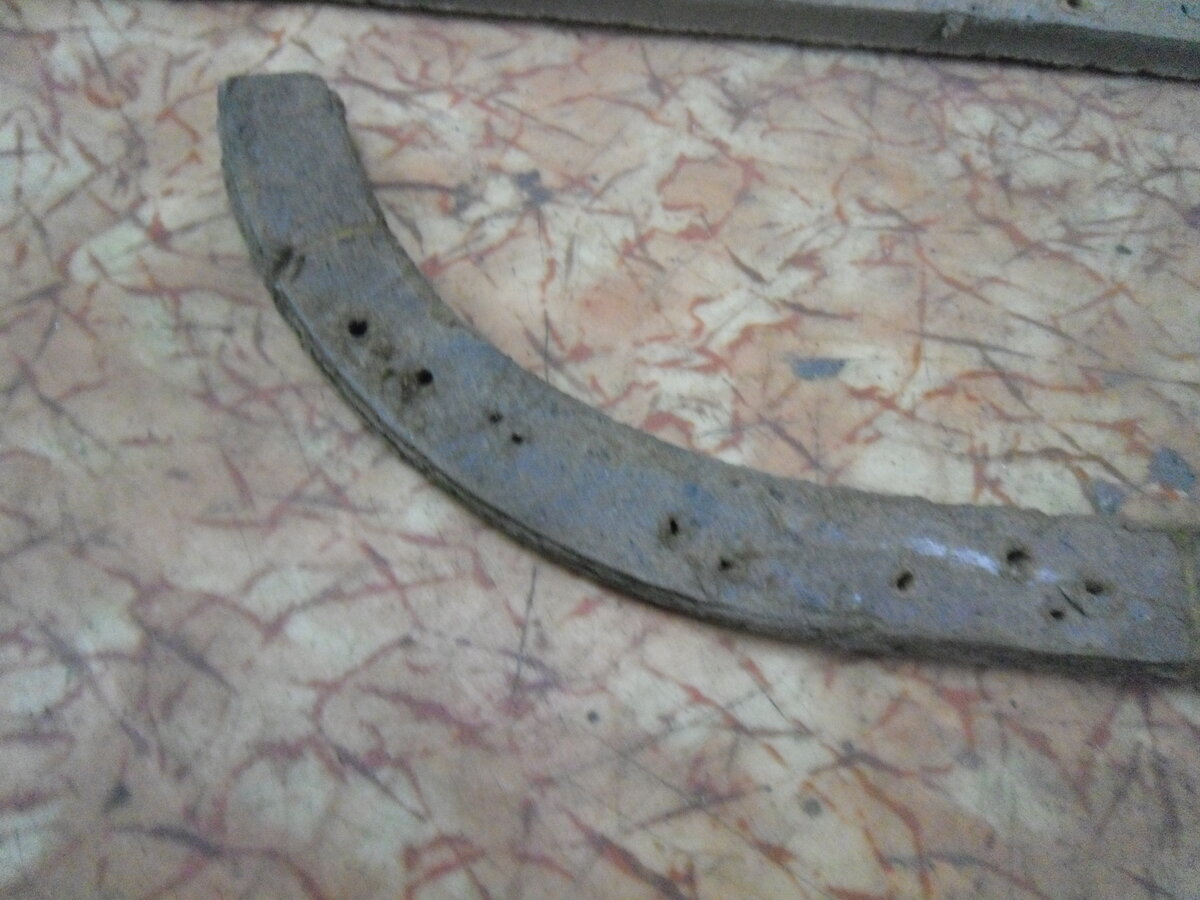

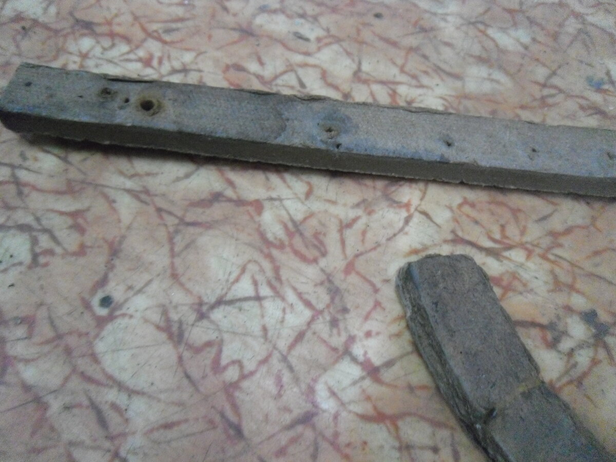

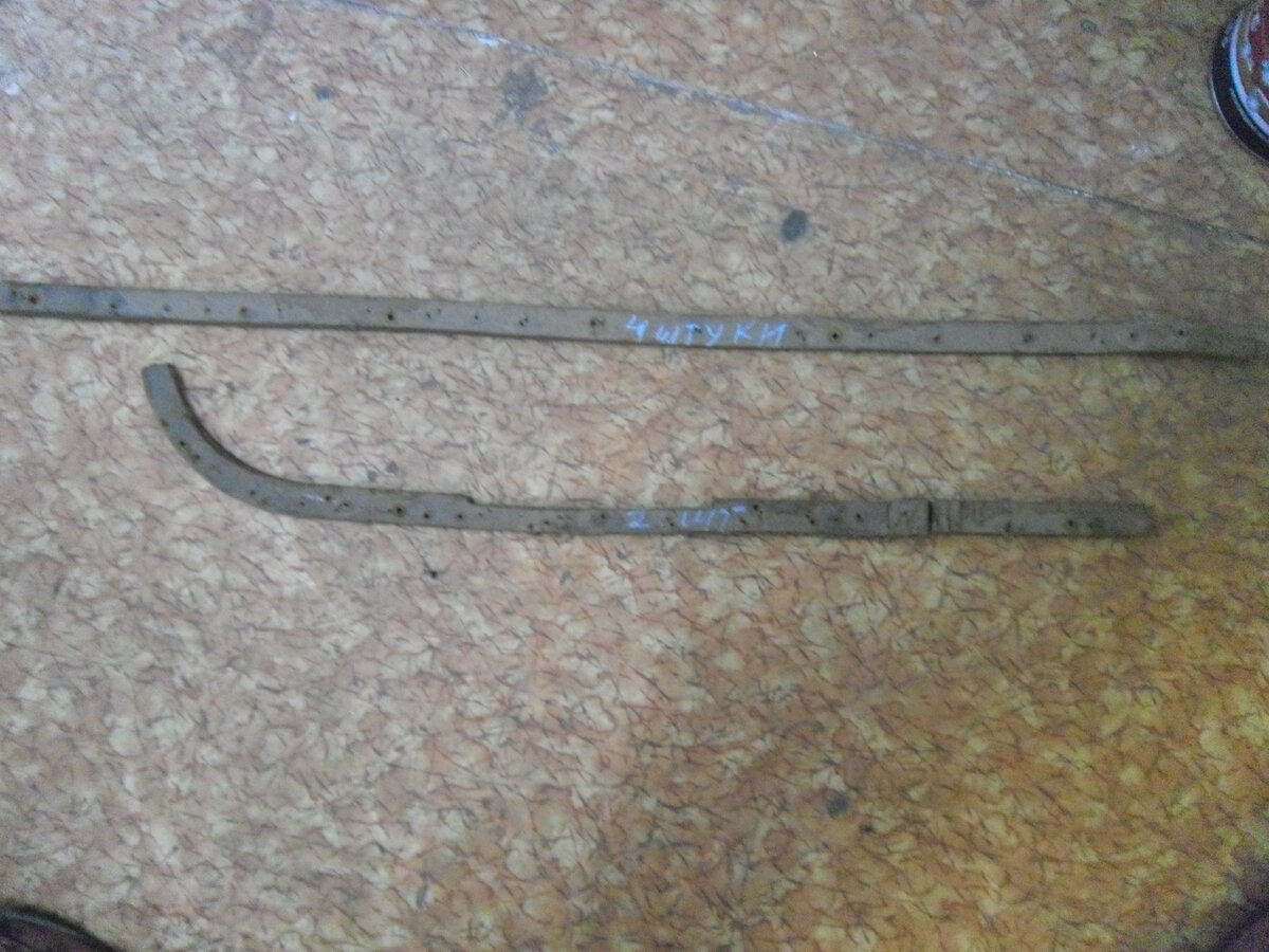

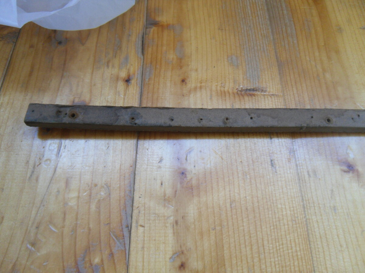

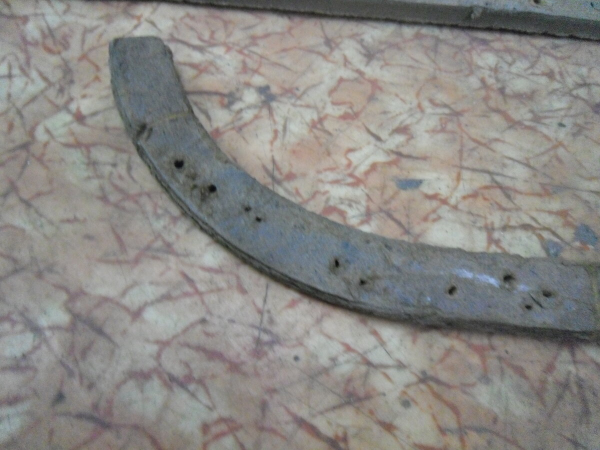

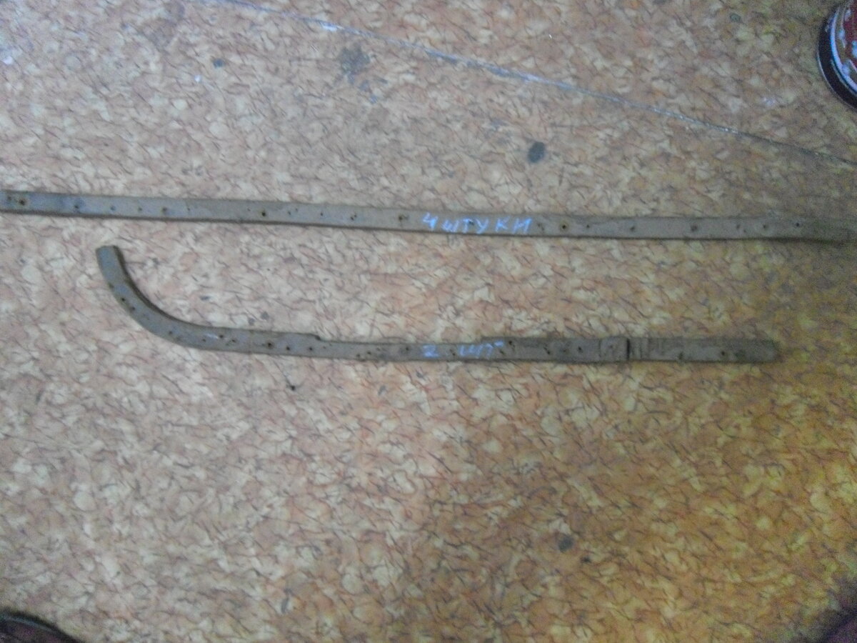

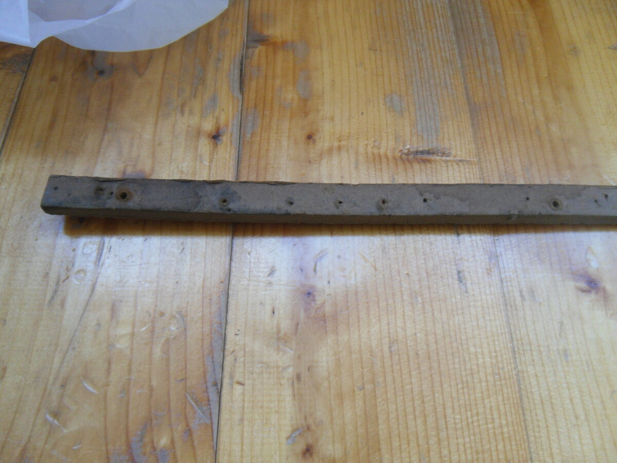

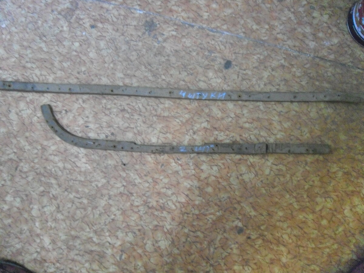

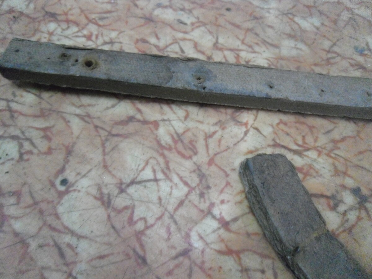

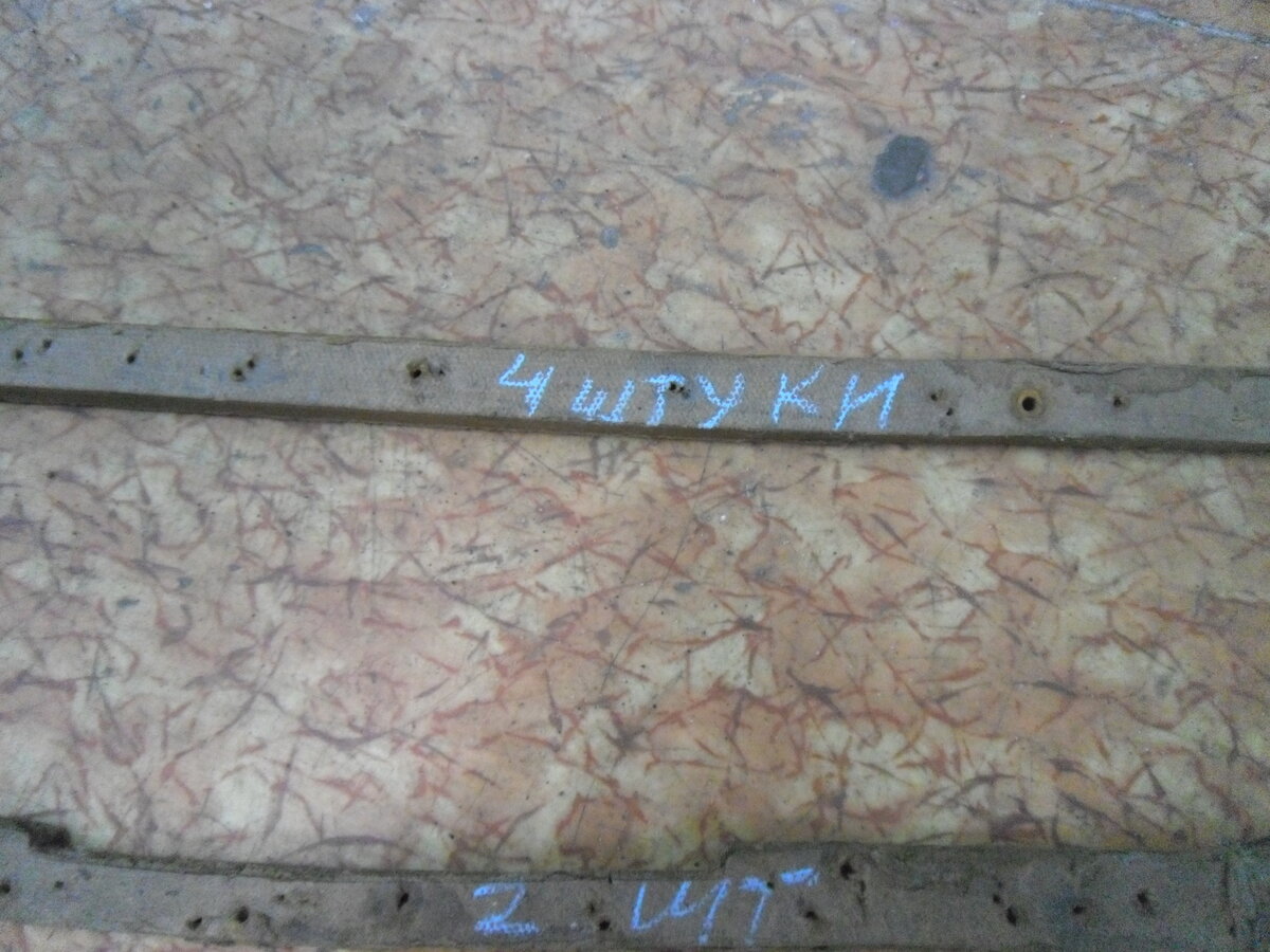

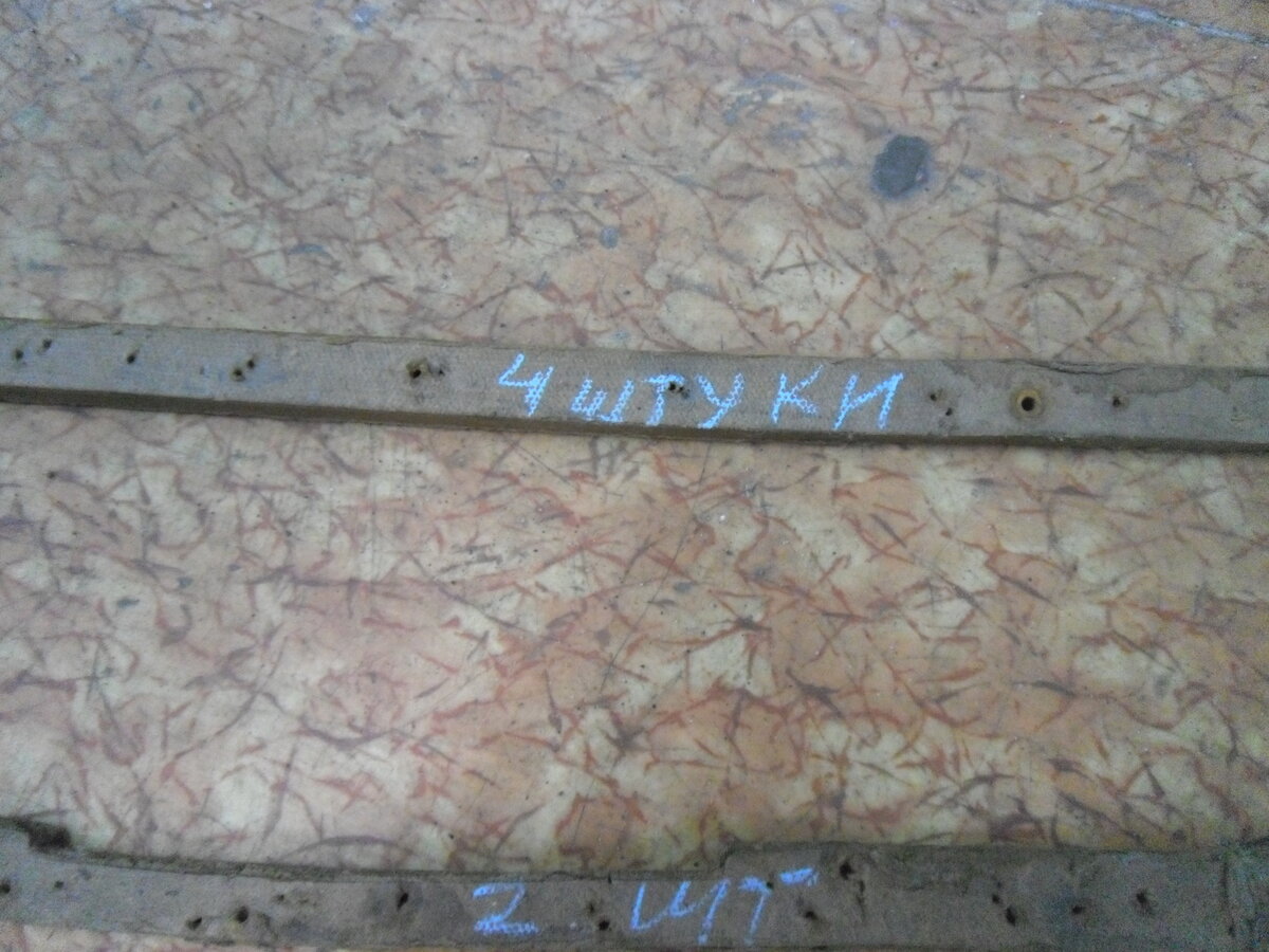

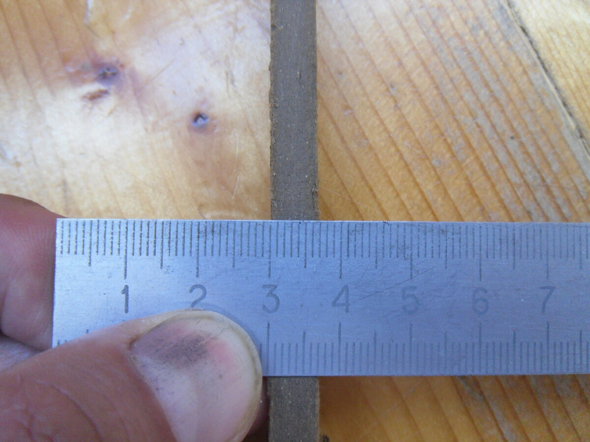

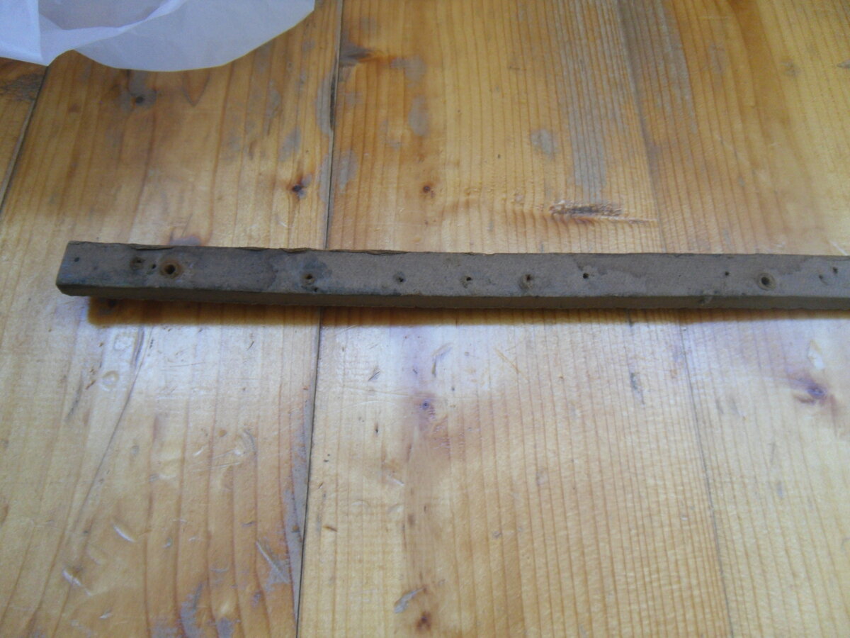

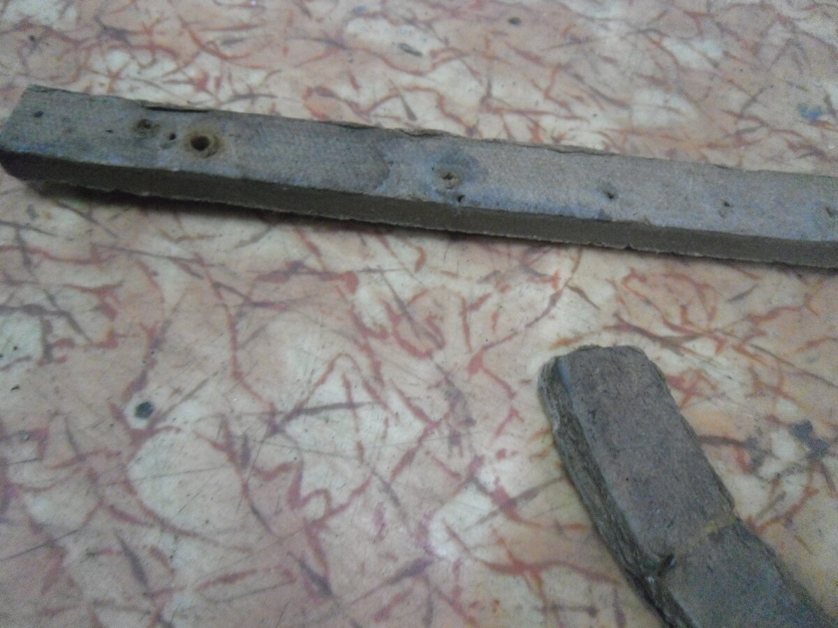

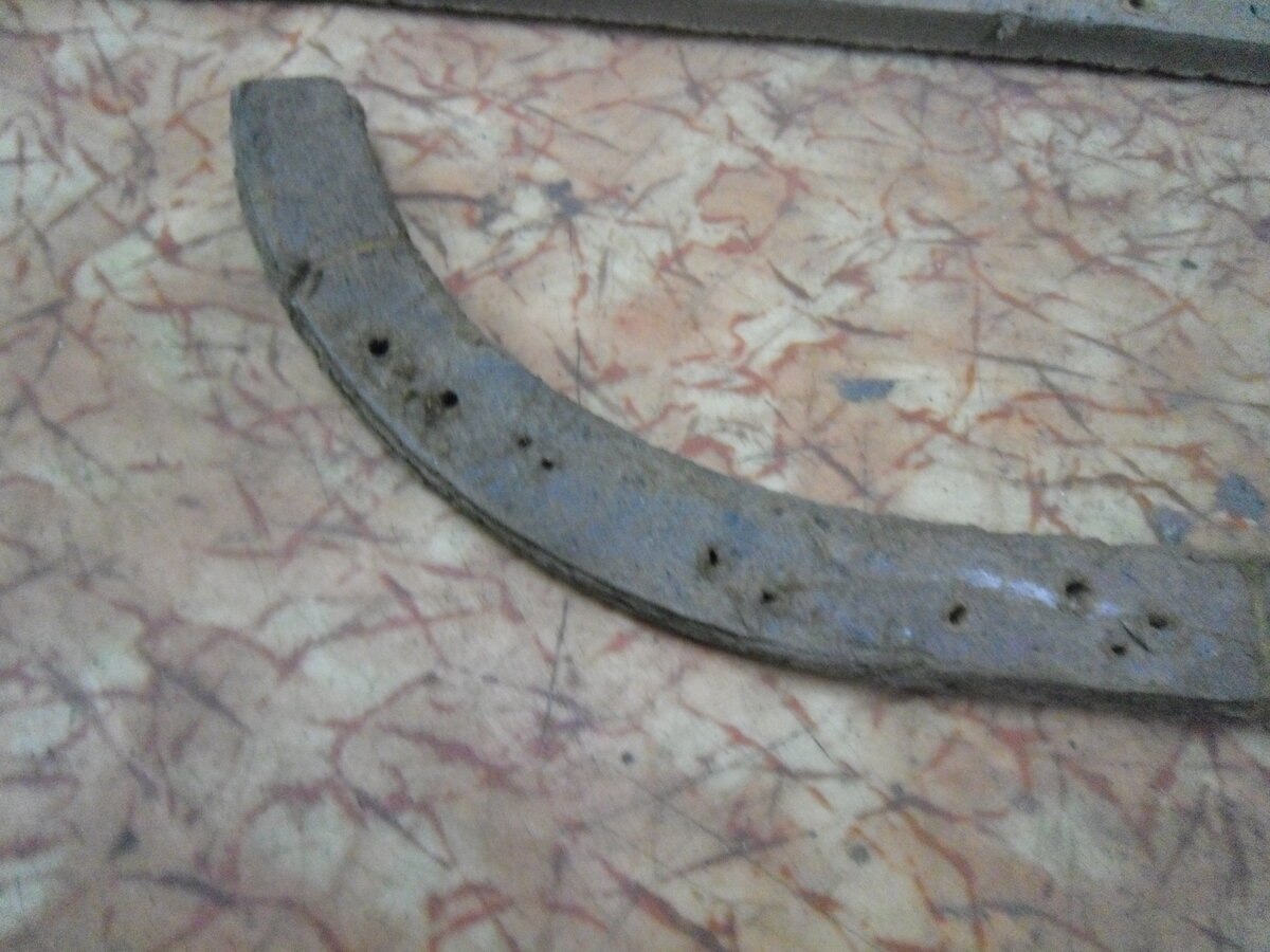

Картонные закладные снял. Попытаюсь сделать на лазерном плоттере, но сказали что будет картон гореть. Лучше говорят из фанеры сделаем. Пока в раздумьях по материалу.
9 076
9 020
как это?.... там же всё кривое
лучше клеить несколько слоев
2 877
5 392

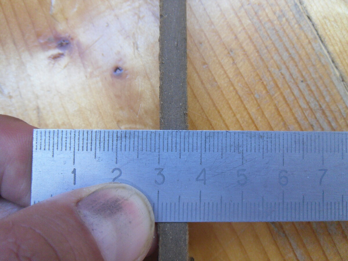

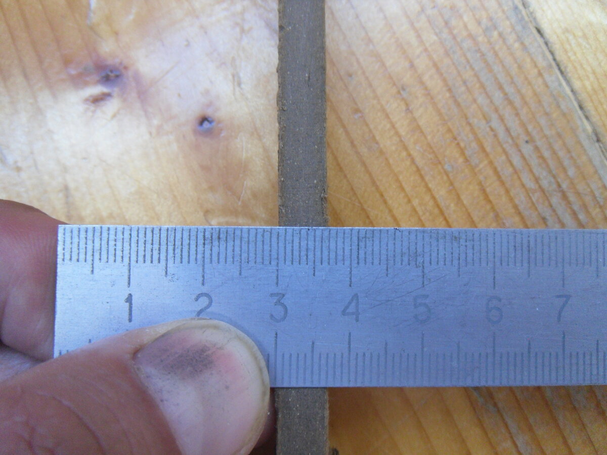

Отсканирую...и в Кореле отрисую по размерам. На плоттер загрузят. Толщина 0,8 мм. должно получится. Гвозди в фанеру то-же неплохо заходят.
9 076
9 020
где 0.8 ...
там толщина картона 10 мм
я буду клеить .. есть картон 1.5 мм коробочный

Пружины ломанные на спинке, это у всех так.
Пружины были у Михаила в Воронеже..

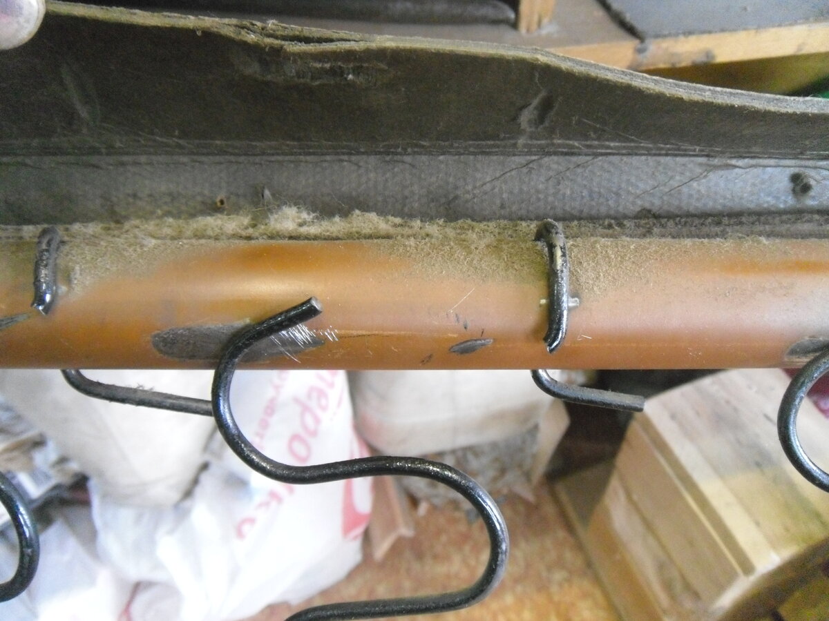

КАртоннные детальки вырезаю из 2мм картона стелечного водостойкого, склеиваю в Пакет. дорабатываю Шкурилкой, потом
пропитываю . Перед установкой
они очень узкие, такие делать не очень удобно.
Но никто нам не мешает, изготовить их пошире, на 1-2-3 см.
Не забудь прогнать резьбу, куда крепятся ручки-висючки.

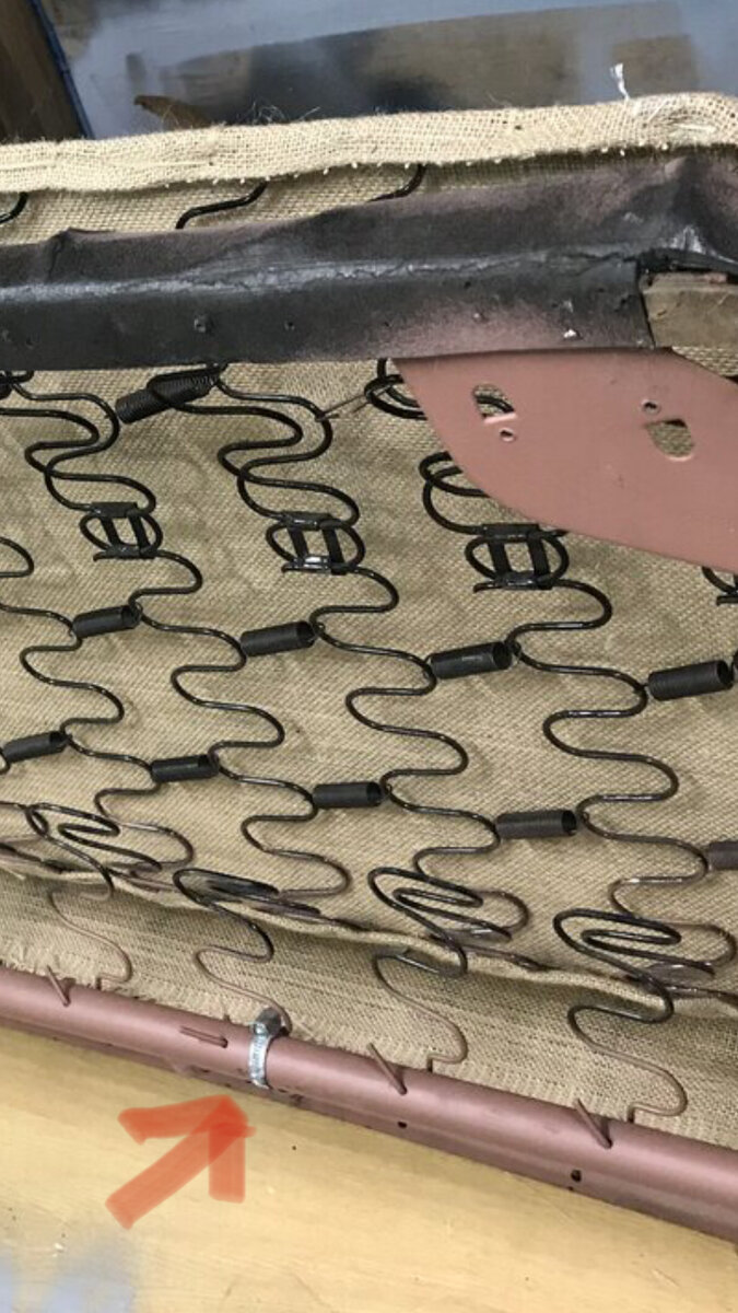

На крайний случай, есть такой вариант, подсмотрено на драйве. Получилось крепко.
Понял, Спасибо, да резьбу прогнал вчера, Михаилу напишу в тему по пружинам, я понял их нагревают перед тем как загибать на каркасе? сгибал на холодную образец - он ломается(((

где 0.8 ...
Измерил сейчас, даже 0,7 мм получилось. На участках, где картон разбух - тоже согласен и 10 может быть.
2 877
5 392
Это дарнит, прокладывают под дорожные плиты. Синтетика, горюч, воздух, воду пропускает, очень крепкий. Швейная машинка возьмет.
На Северах его применяли как подложку под дерматин, обивки дверей входных в квартиру.
На дверные карты и тд плоские детали хорошо пойдет, на клей. Также хорошо будет держать плоскость на сиденьях.

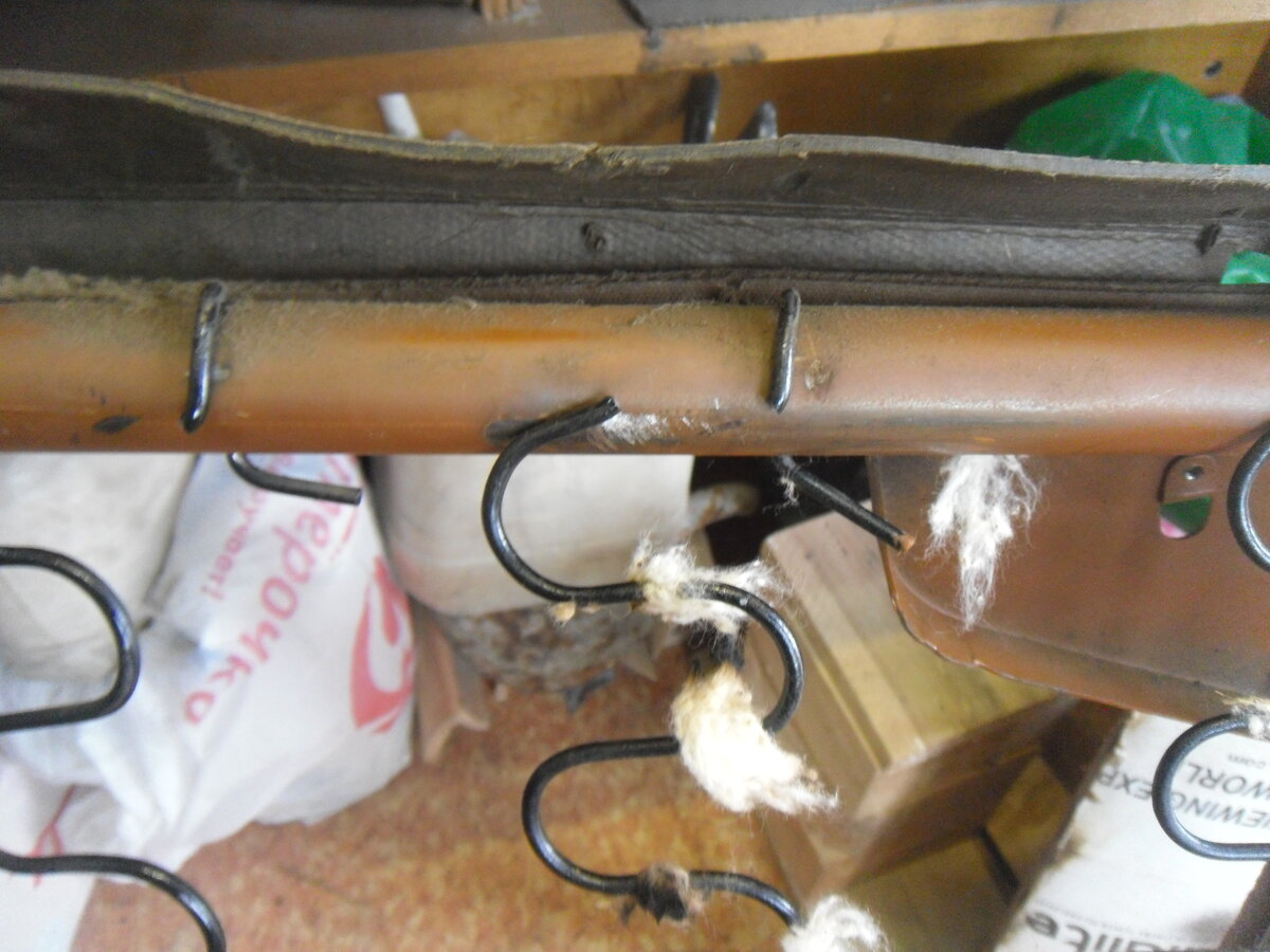

Использовал резанные полоски в батоны сидений.

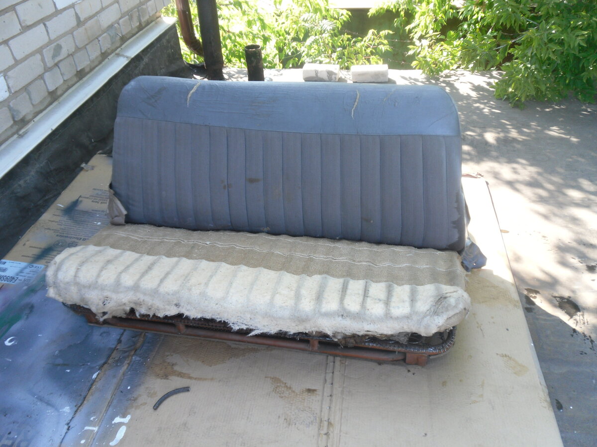

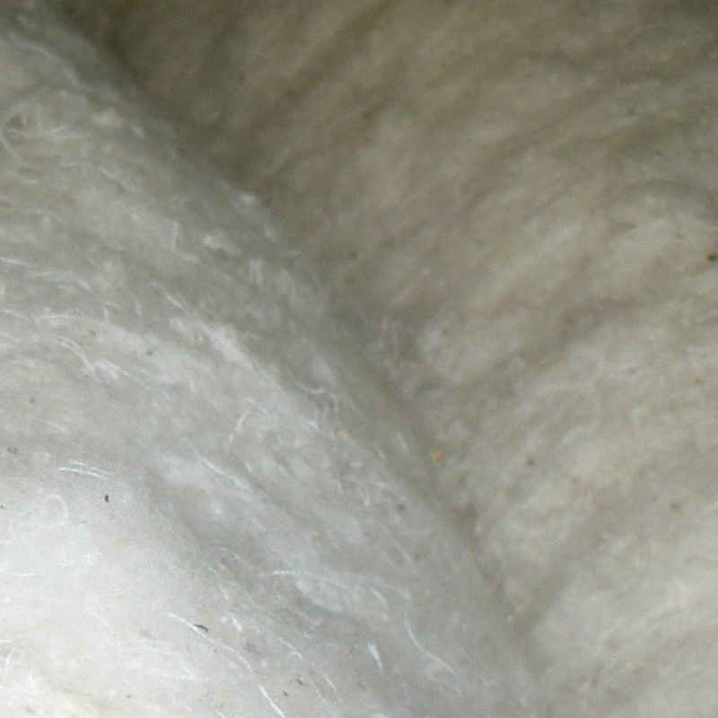

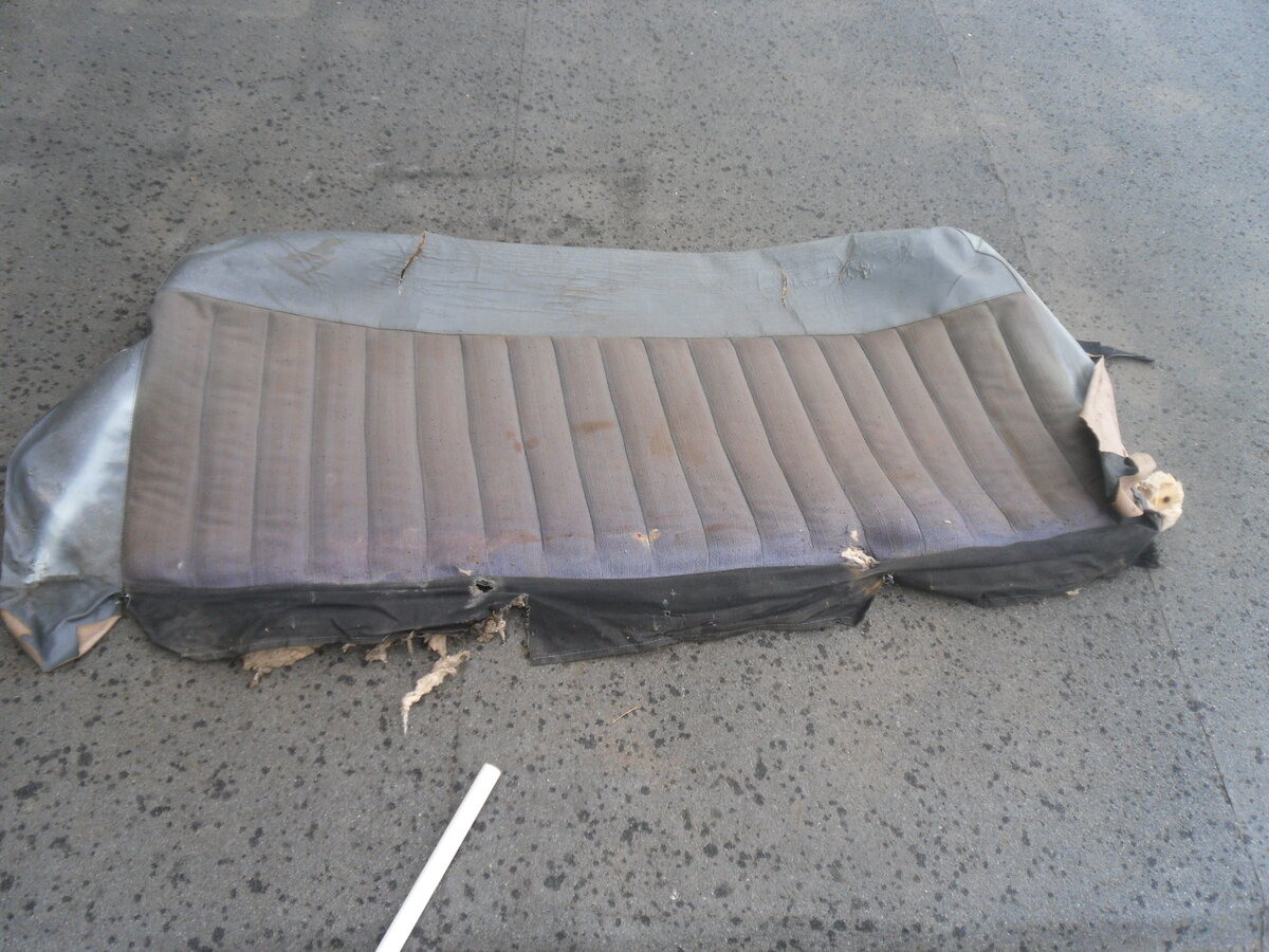

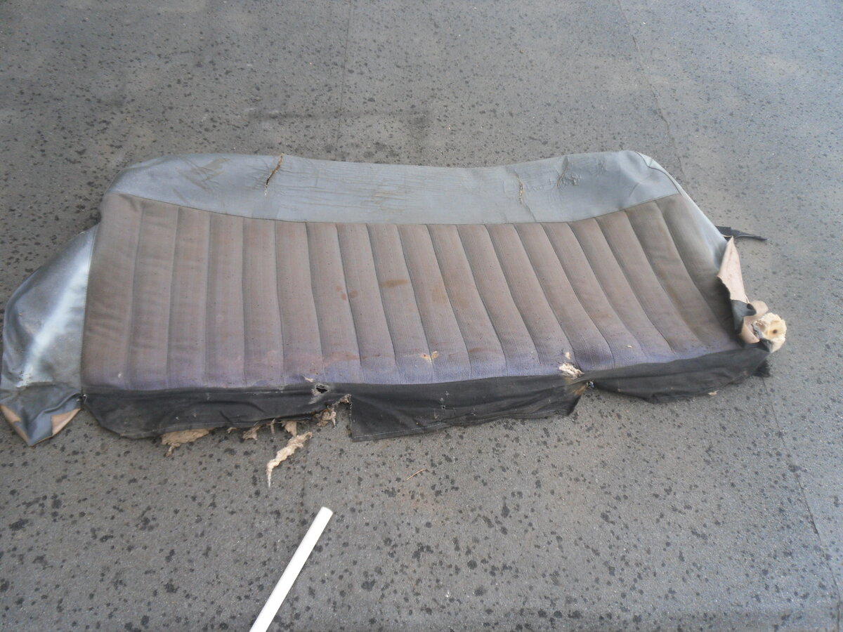

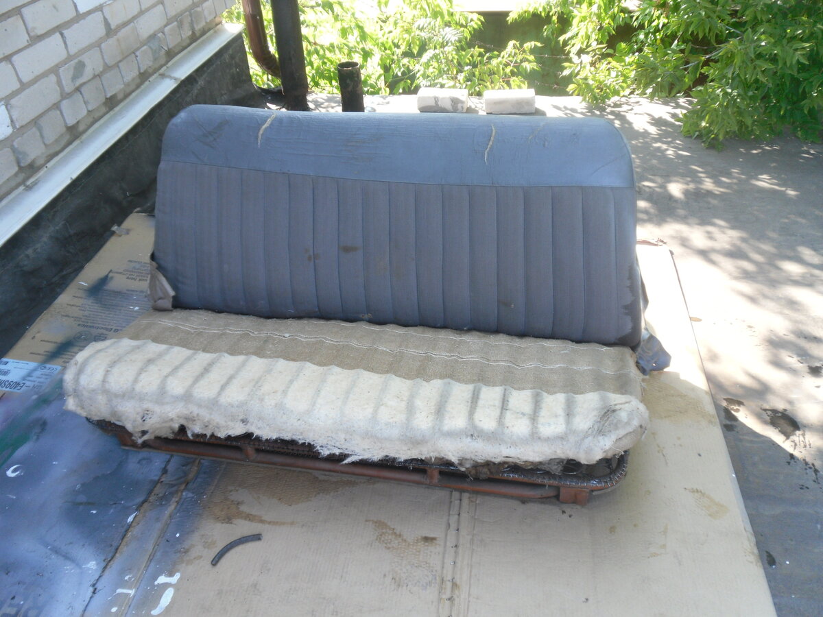

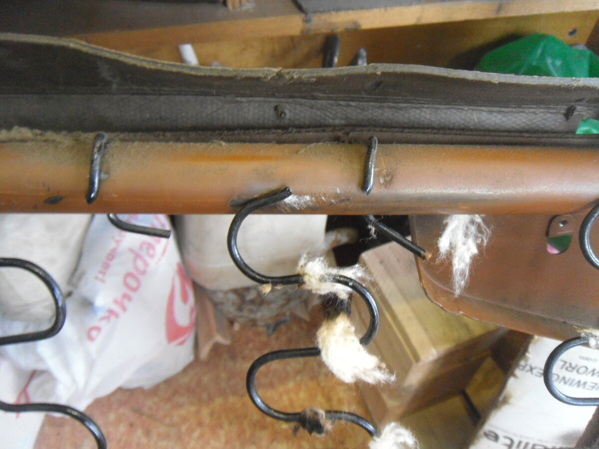

Приветствую! Вату на сиденья не нашёл, но нашёл ватные матрасы. Размер 2 метра на 0,9 м. Цена примерно 400-450 руб за матрас. Допустимо матрасы на наше дело приспособить? Вата в них уже сформирована.
4 273
6 037
Матрасы точно вата?
Почему нет, конечно можно, под размер порежешь, вручную иглой с ниткой край обметаешь. Все равно поверх войлоком (ватином) и мешковиной обтянешь.

Матрасы точно вата?

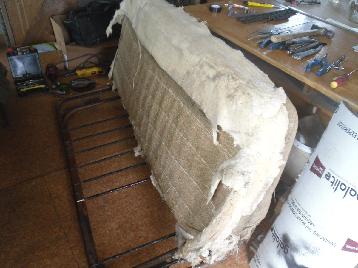

Да, всё понял, а у меня при разборке войлока не было, только вата и мешковина. Причём снизу мешковина прострочена железными проволочками, сверху мешковина прострочена с ватой. Поверх уже сами батончики - обшивки. Войлока между мешковиной и батончиками не было.

к сожалению в ватных матрасах вата не пластом, а отдельными комками. в перемежку с шепками.
Даже в очень дорогих.
Я поднимал эту тему на форуме и объяснил всё народу.
Наверное возможн использовать старые(новые, не обоссанные) ватные одеяла.
Да и Рустам, предлагал узнать про пластовую вату.
у них она идёт в халаты.
такой ваты в матрасах не будет
4 273
6 037
Во, во, новые не так сбиты как наш ватник, потому и войлок, чтоб форму держал.
Присмотрись к своим, может им поможет слой войлока.
Стеганная мешковина с проволокой для придания плоскости. Попробуй поперек ее согнуть, она выпрямится, там проволока сталька хорошая. Можешь новую мешковину простегать ей.

ватин можно применить вместо ваты .

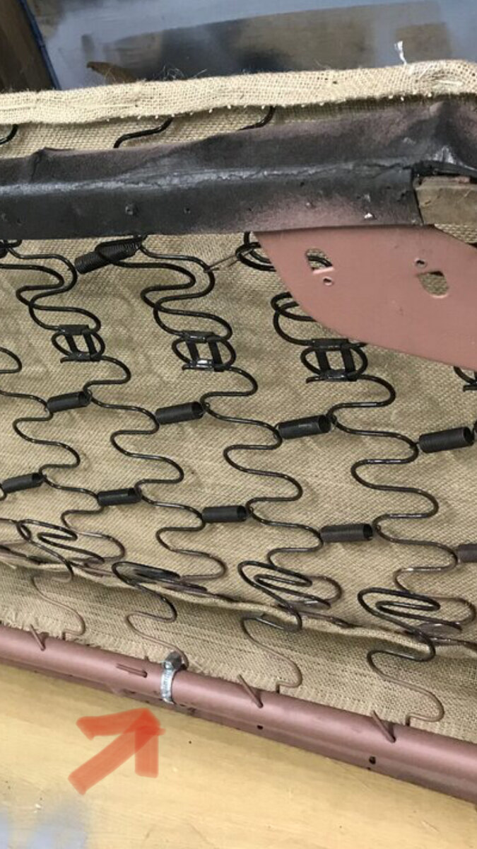

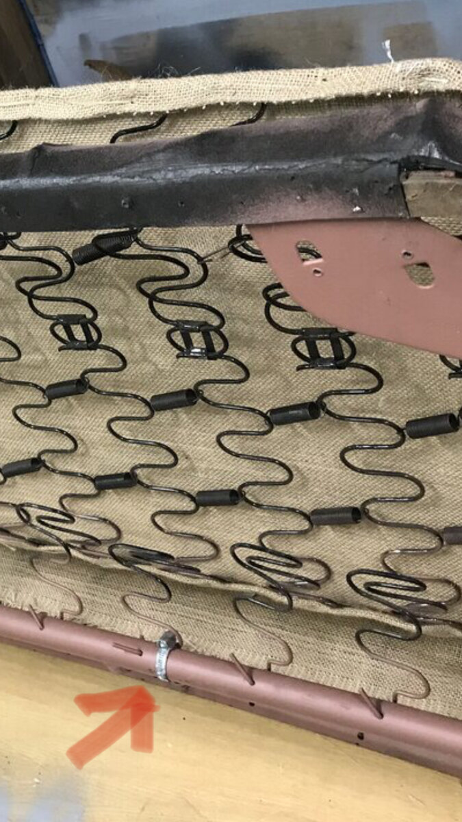

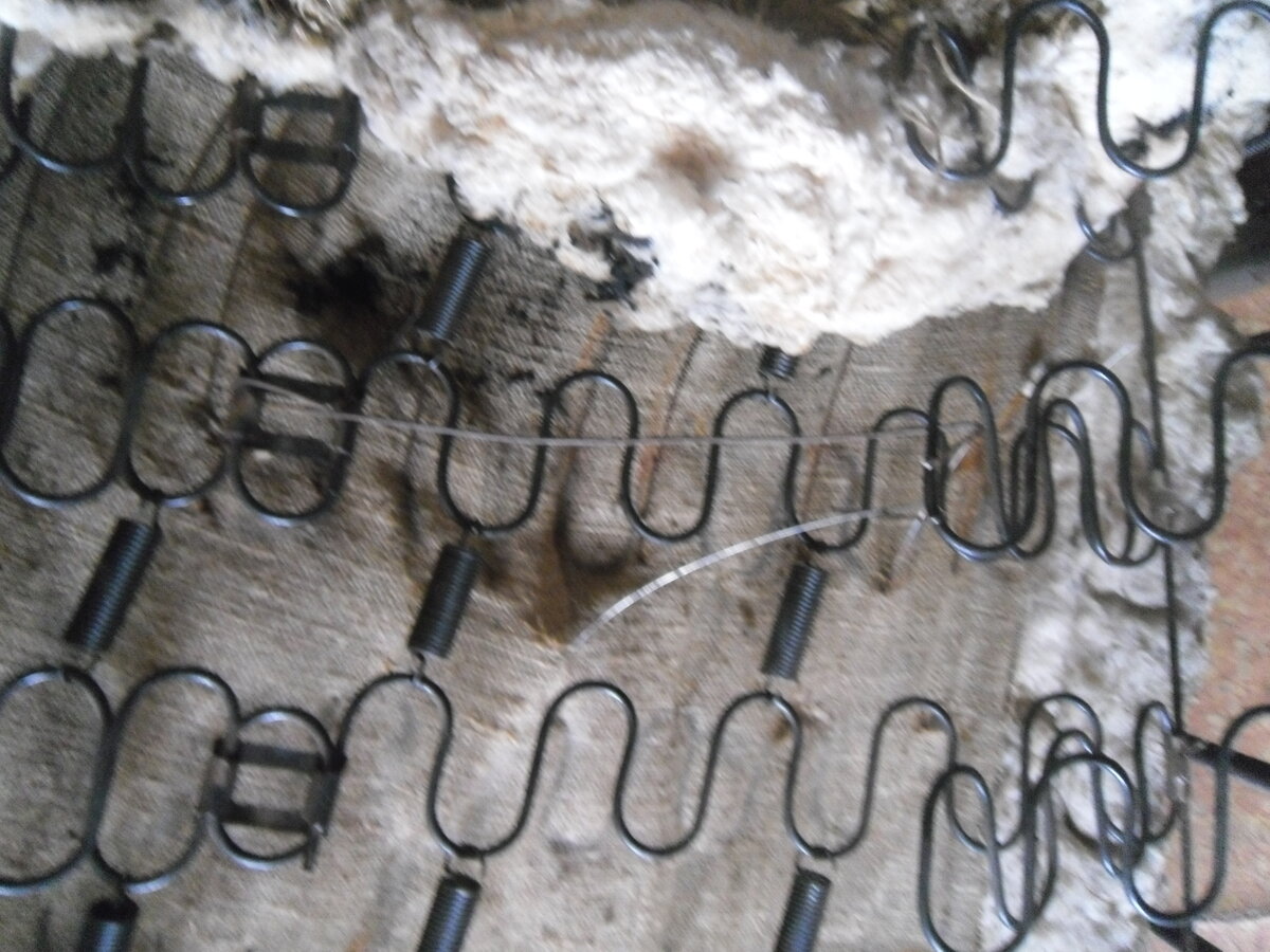

Александр привет! Подскажи пожалуйста! Снимал сегодня пружины с дивана, и мне показалось что пружины через одну стоят по принципу очень жёсткая - не очень, очень жёсткая - не очень, через одну получается. Жёсткие снимал с приятелем.
Это глюки у меня или специально так сделано. По внешнему виду пружины одинаковые, подписывать может их надо было при снятии?. Или "загоняюс"ь я?
