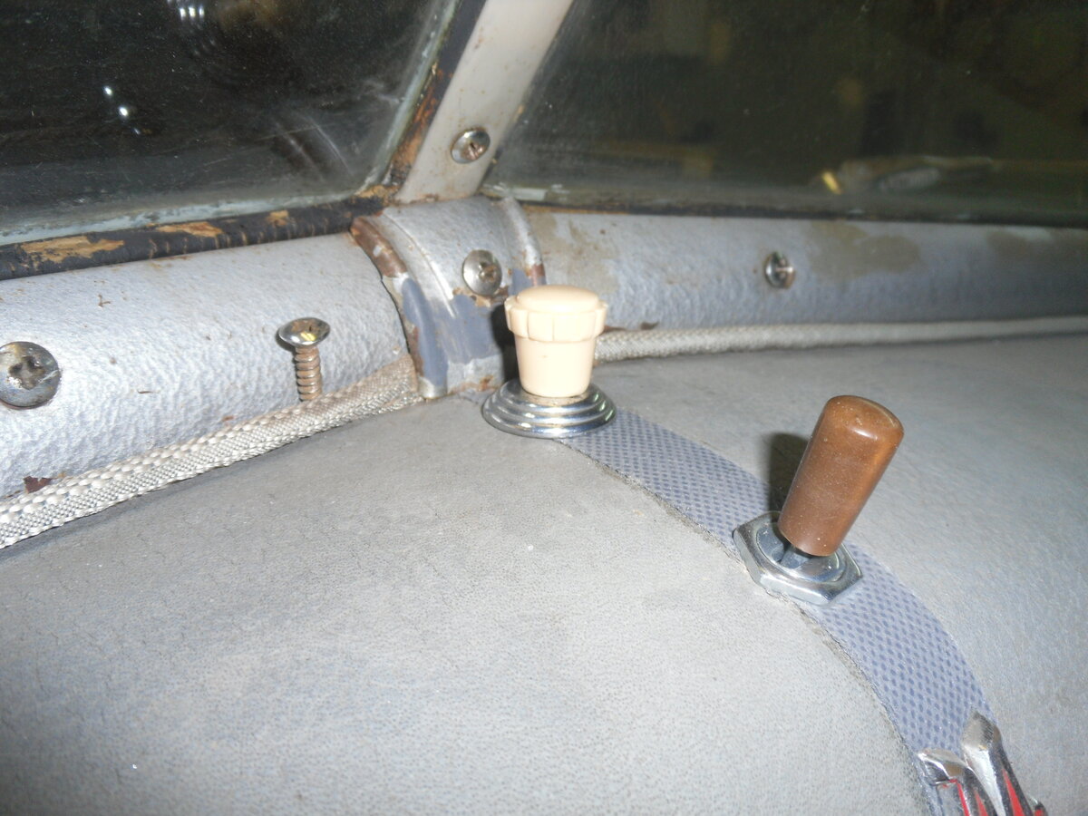

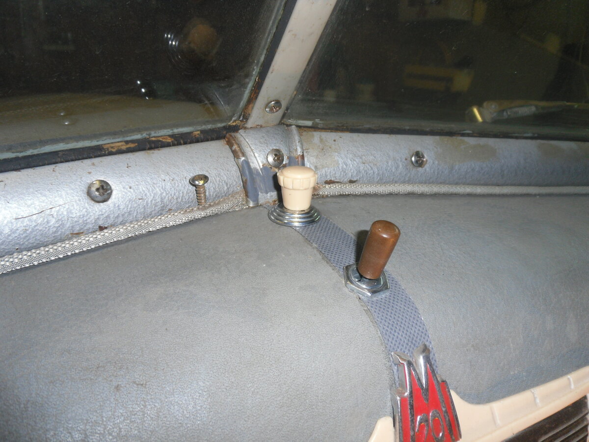

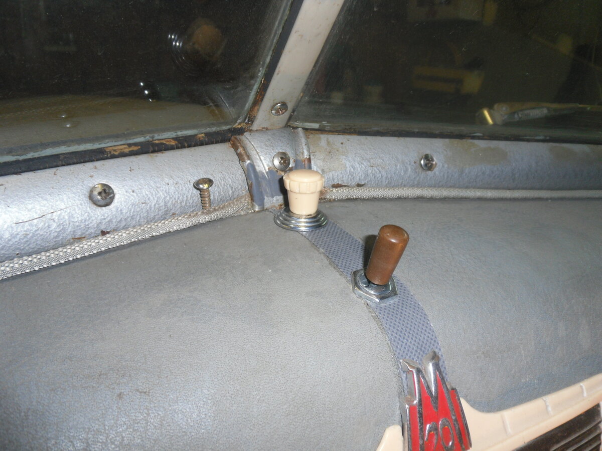

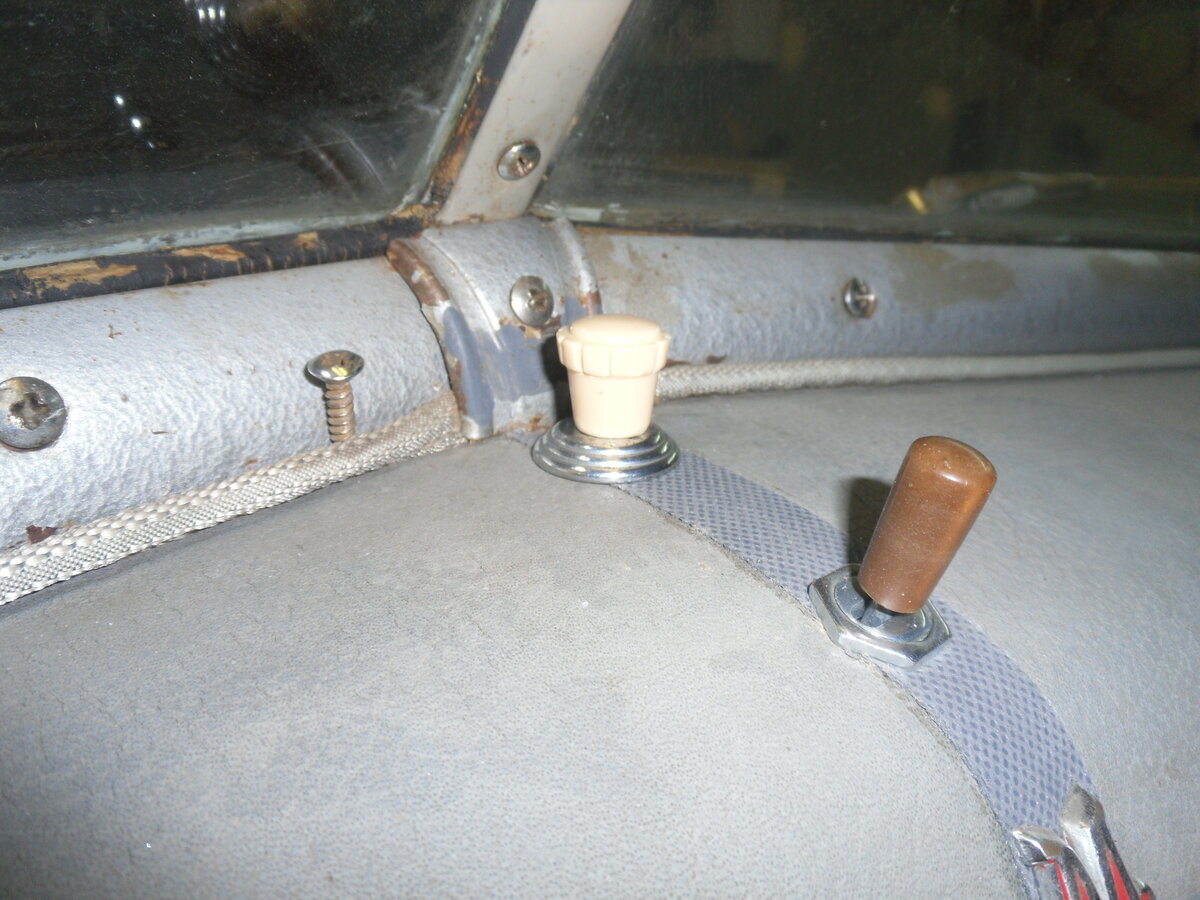

Ура!, наконец-то купил переключатель стеклоочистителей. Помог alex 021894. Сегодня деталюшка пришла ко мне. По переключателем всё собрал)))
Поставил переключатели на торпедо. Для закручивания декоративных гаек пришлось изготавливать "приспособы". Большая для закручивания гайки ЦПС.

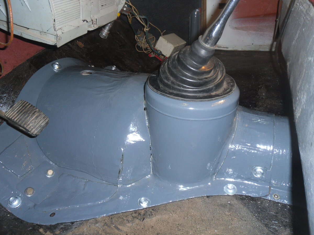

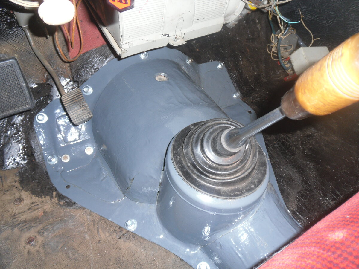

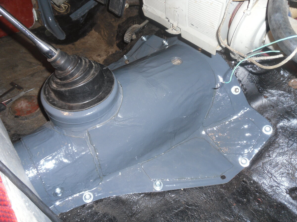

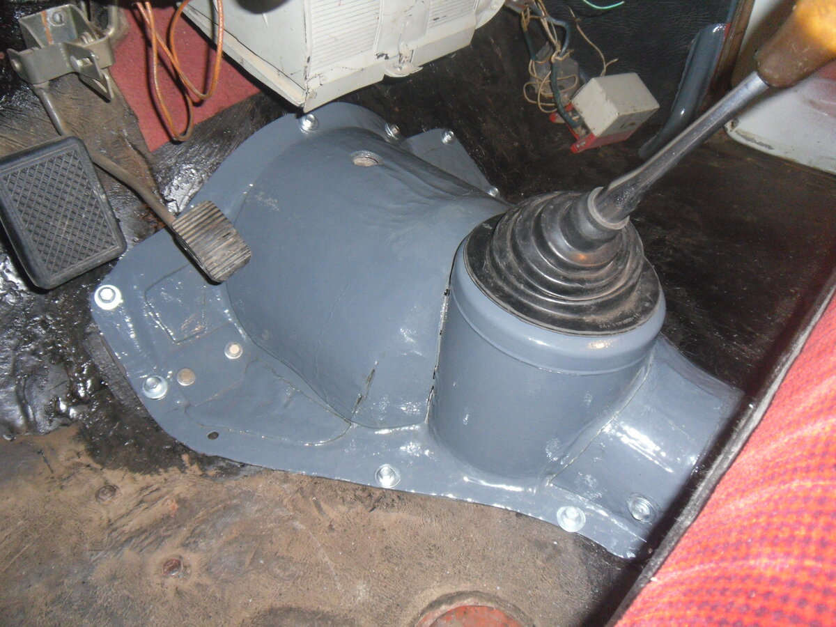

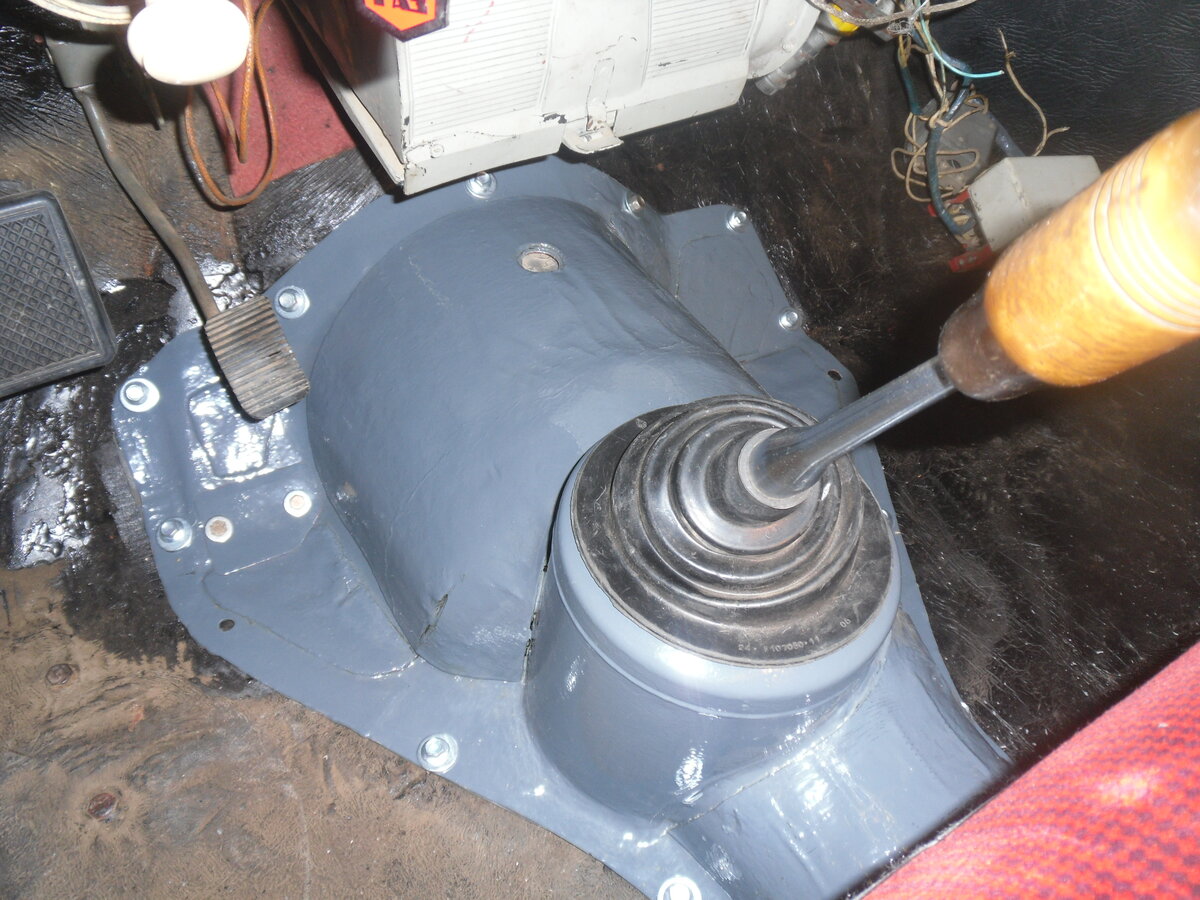

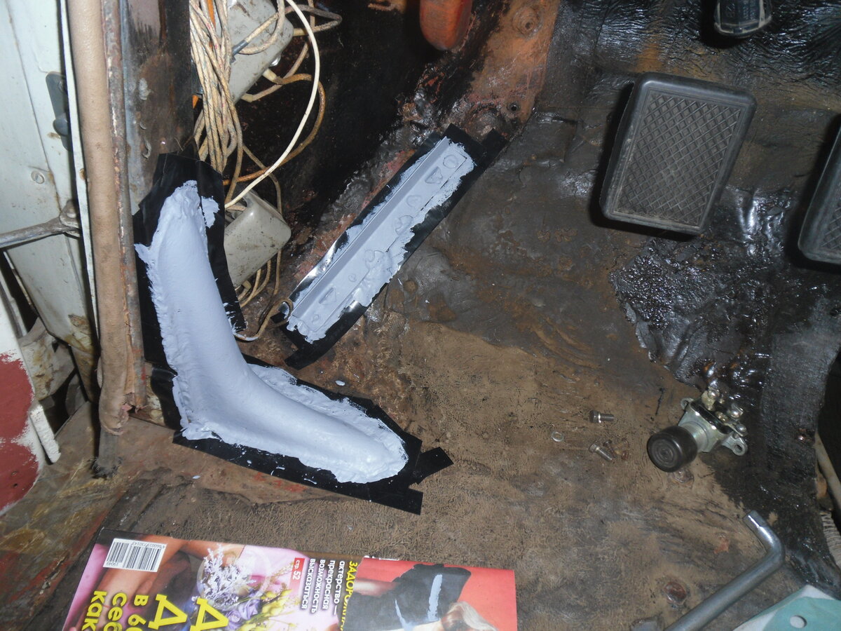

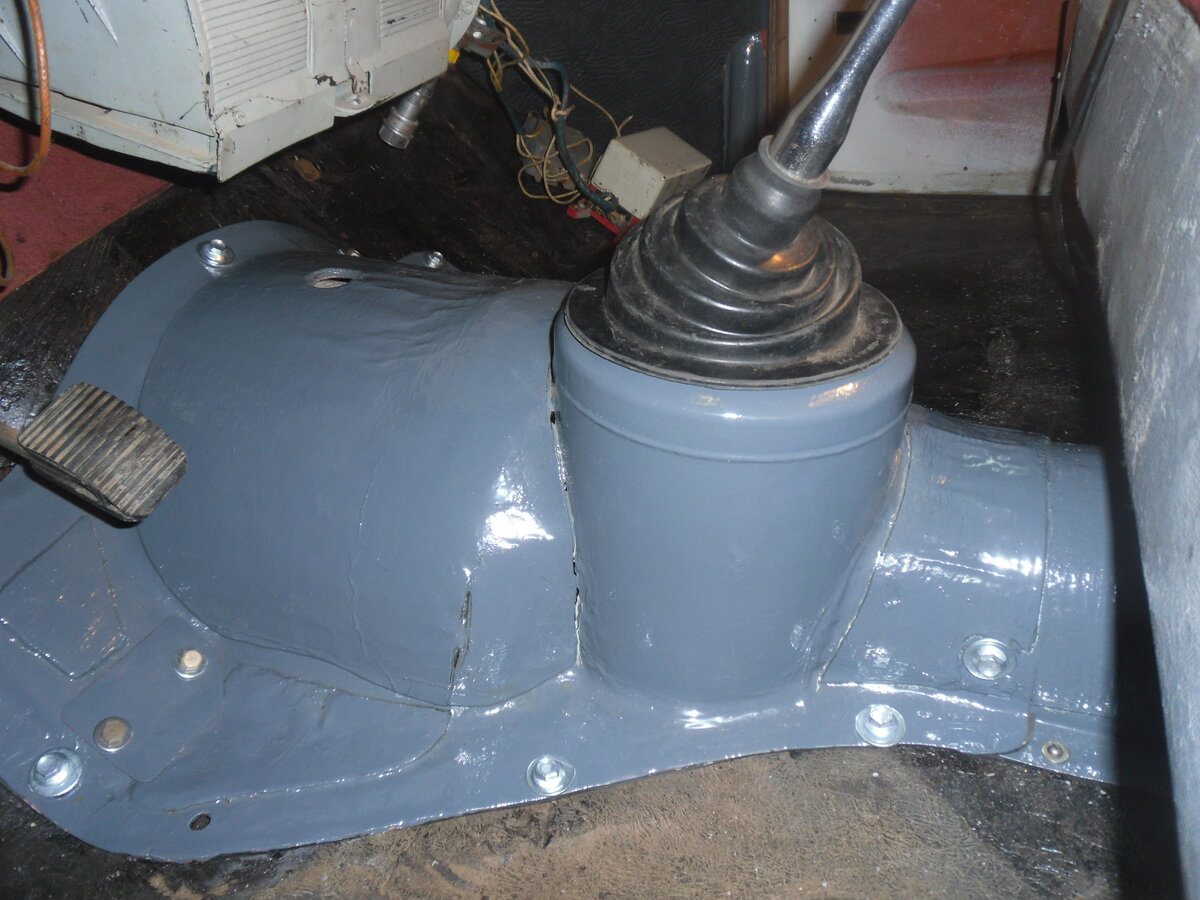

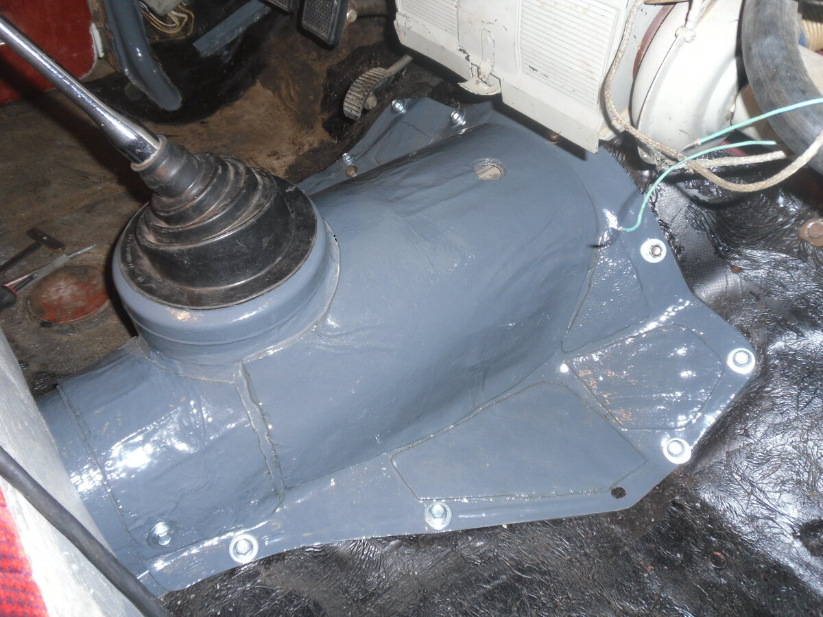

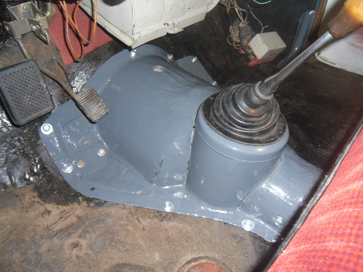

Поработал с черепахой и съёмным тоннелем. Вырезал и приклеил резиновые уплотнители. За красотой особо не гнался.
Черепаху в пятницу вернул на место. Села хорошо. Пока ставил, задумался - почему "черепаху" называют "черепахой". По мне так она на морского ската больше похожа)))

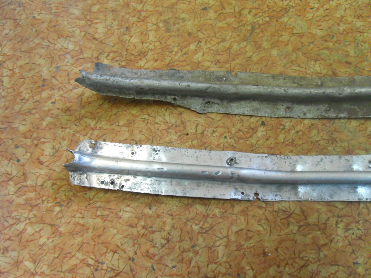

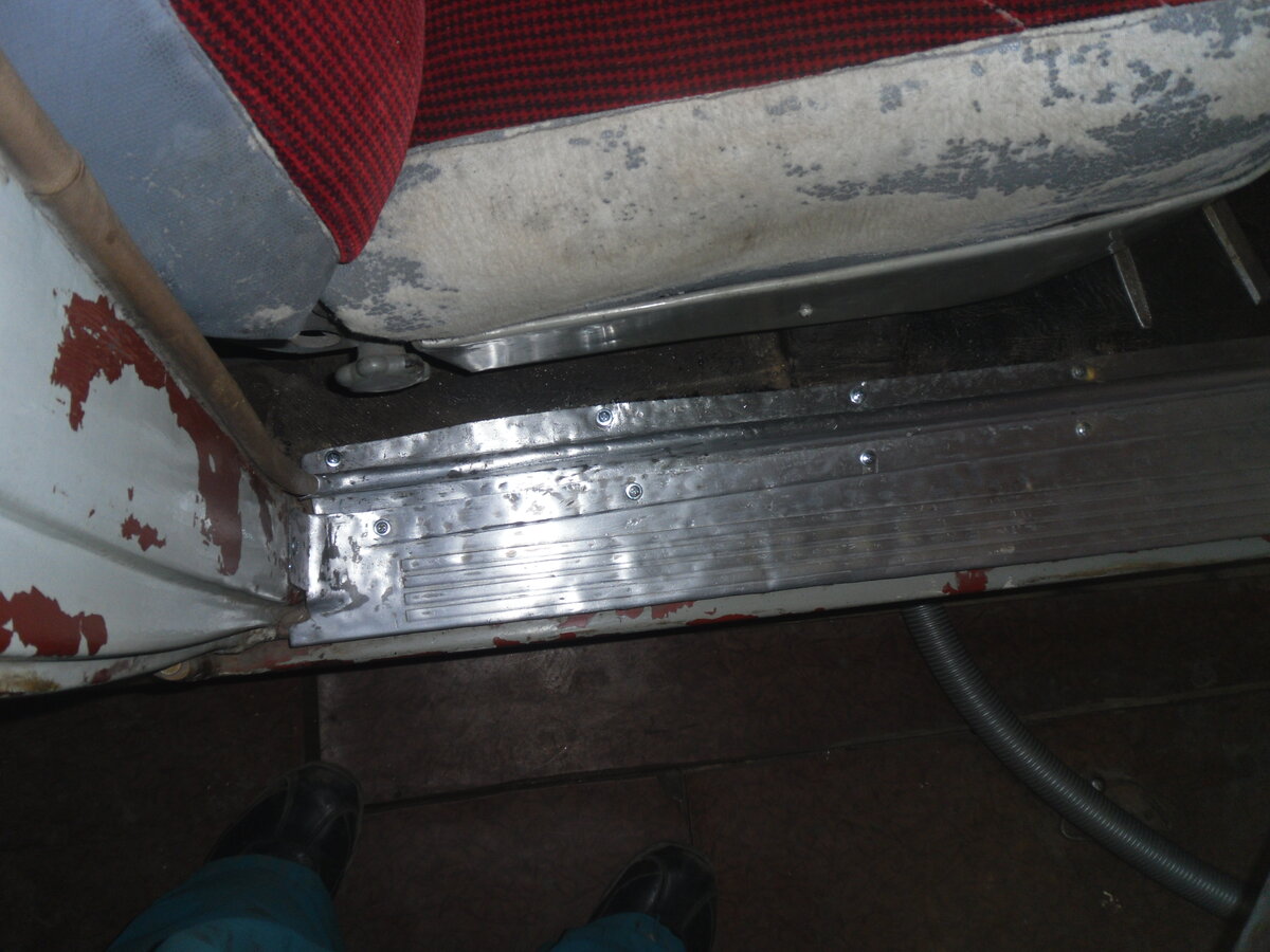

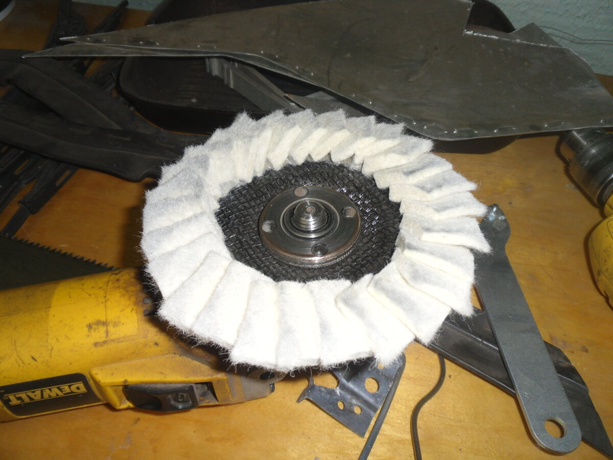

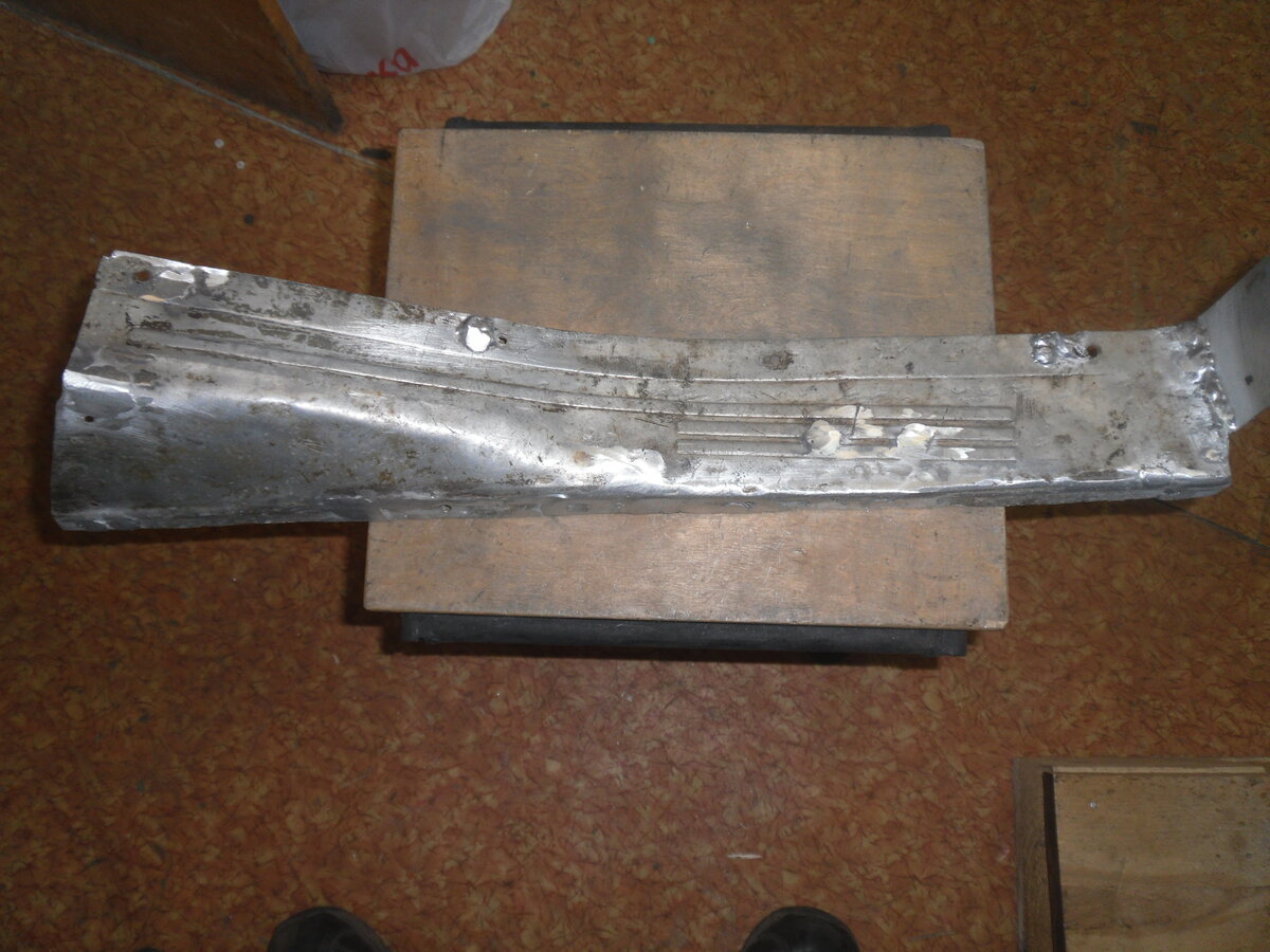

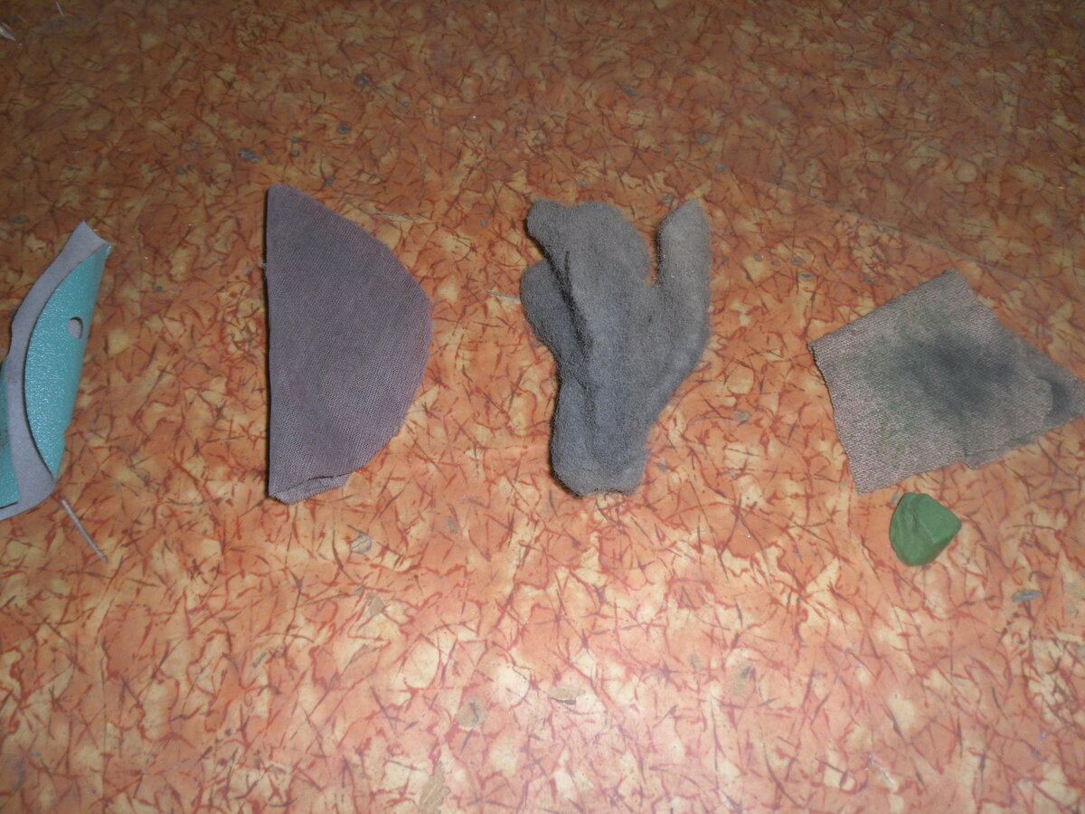

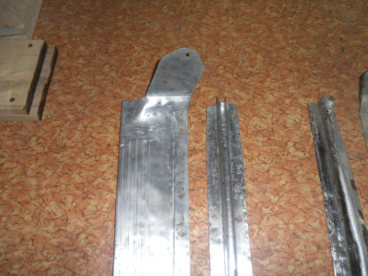

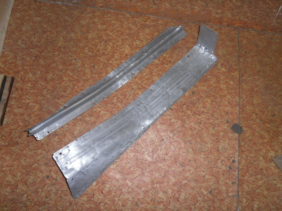

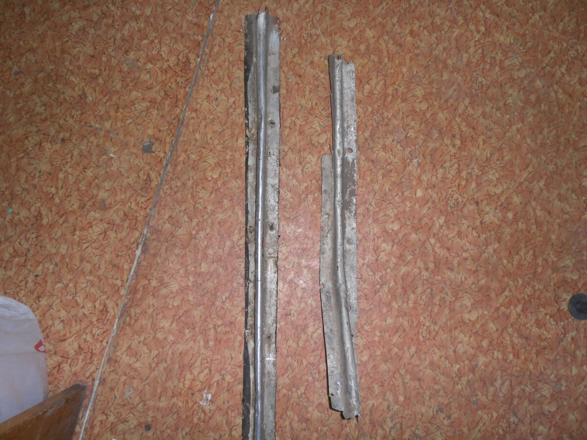

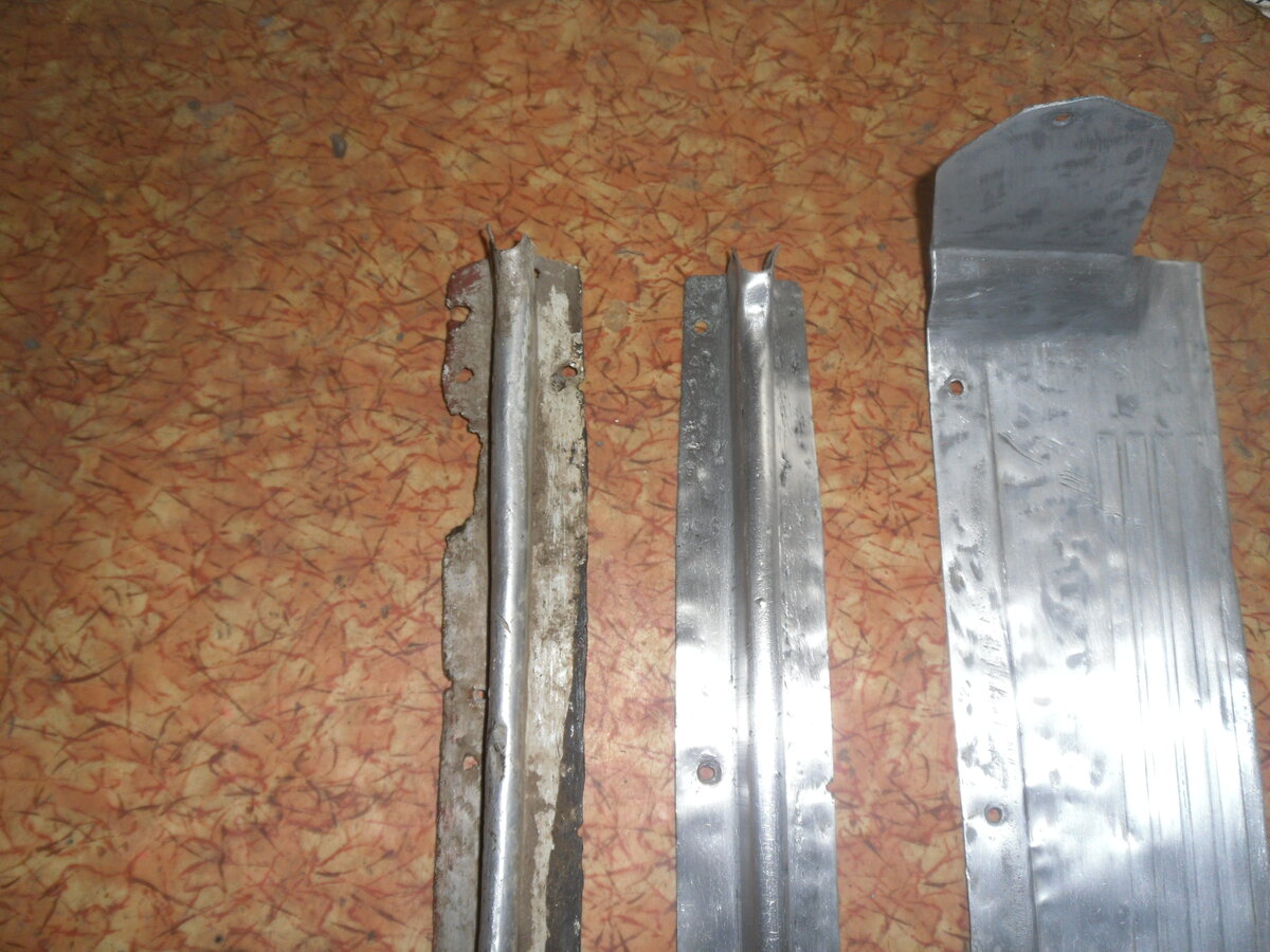

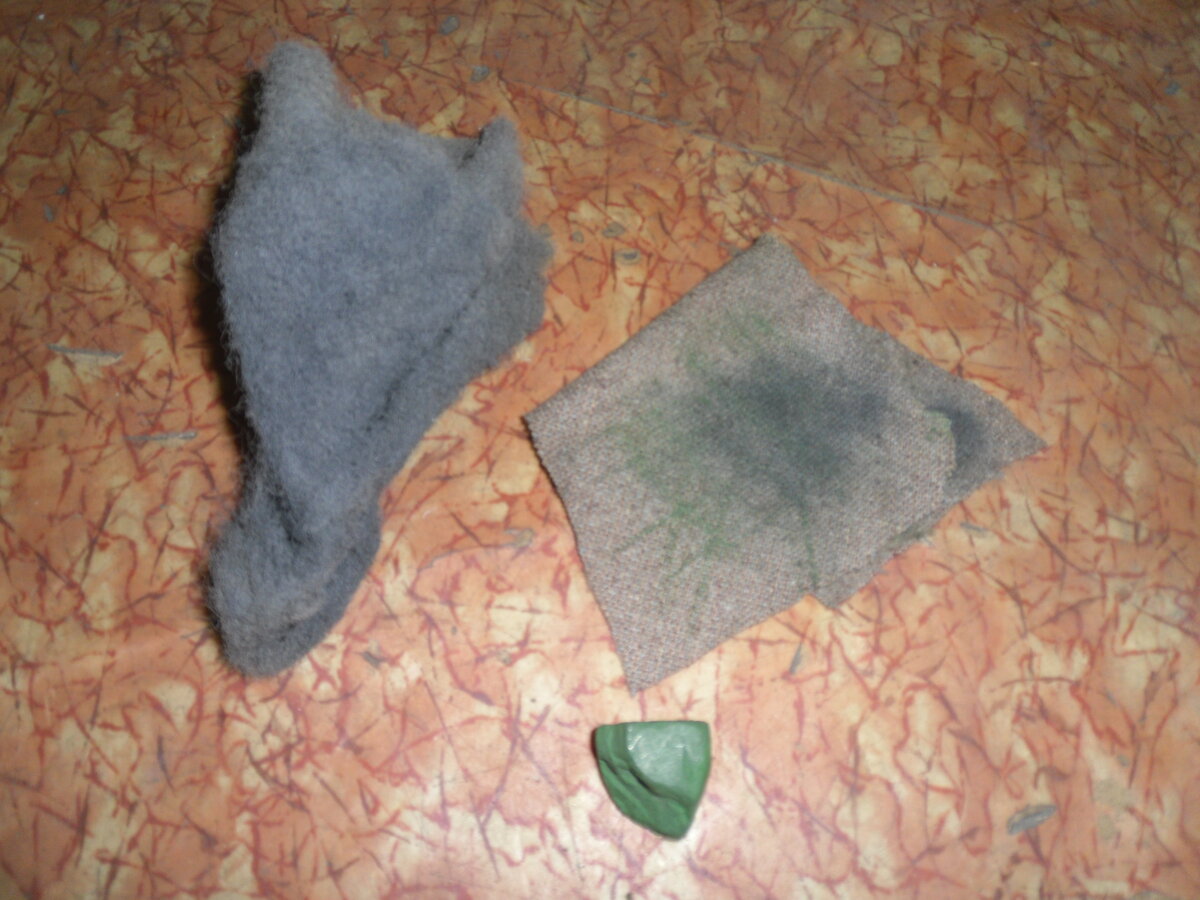

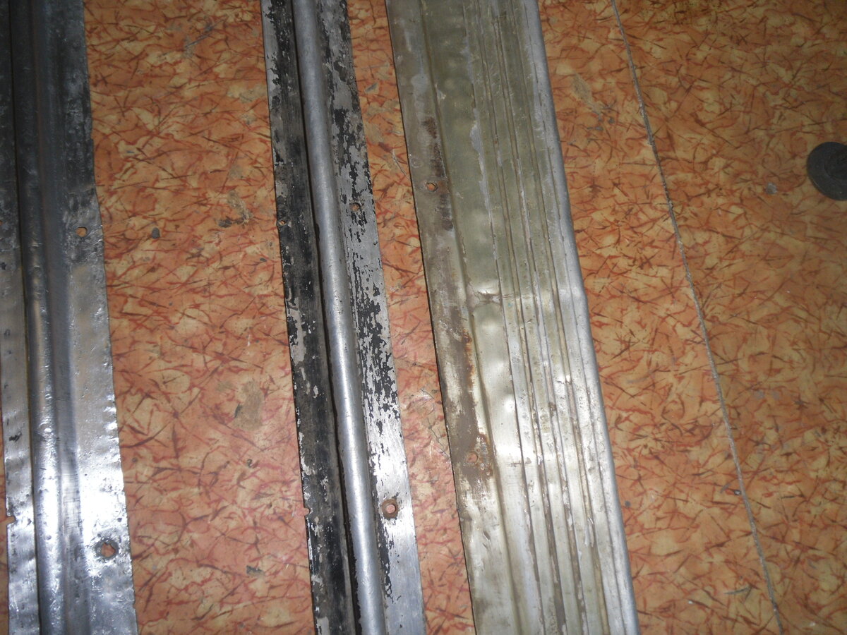

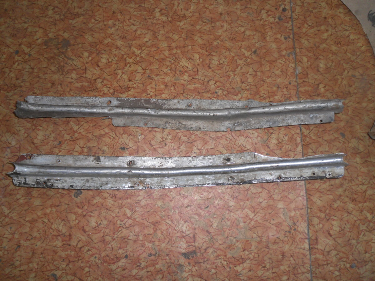

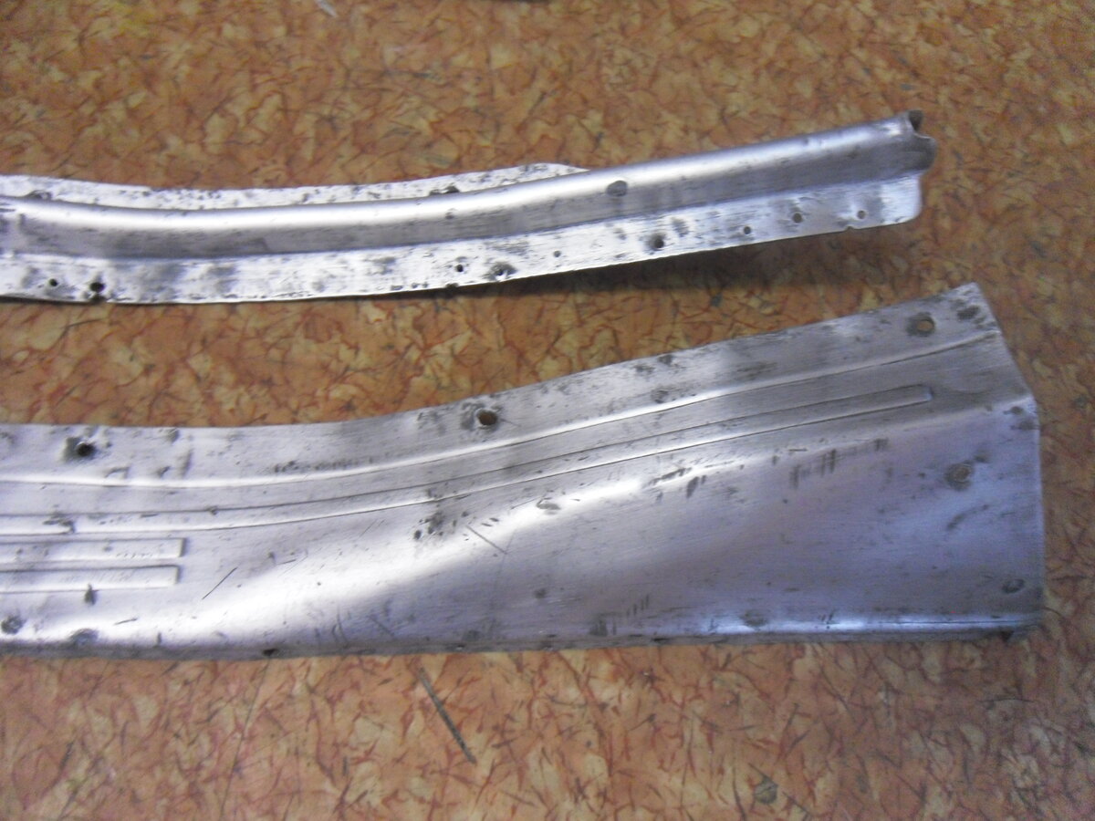

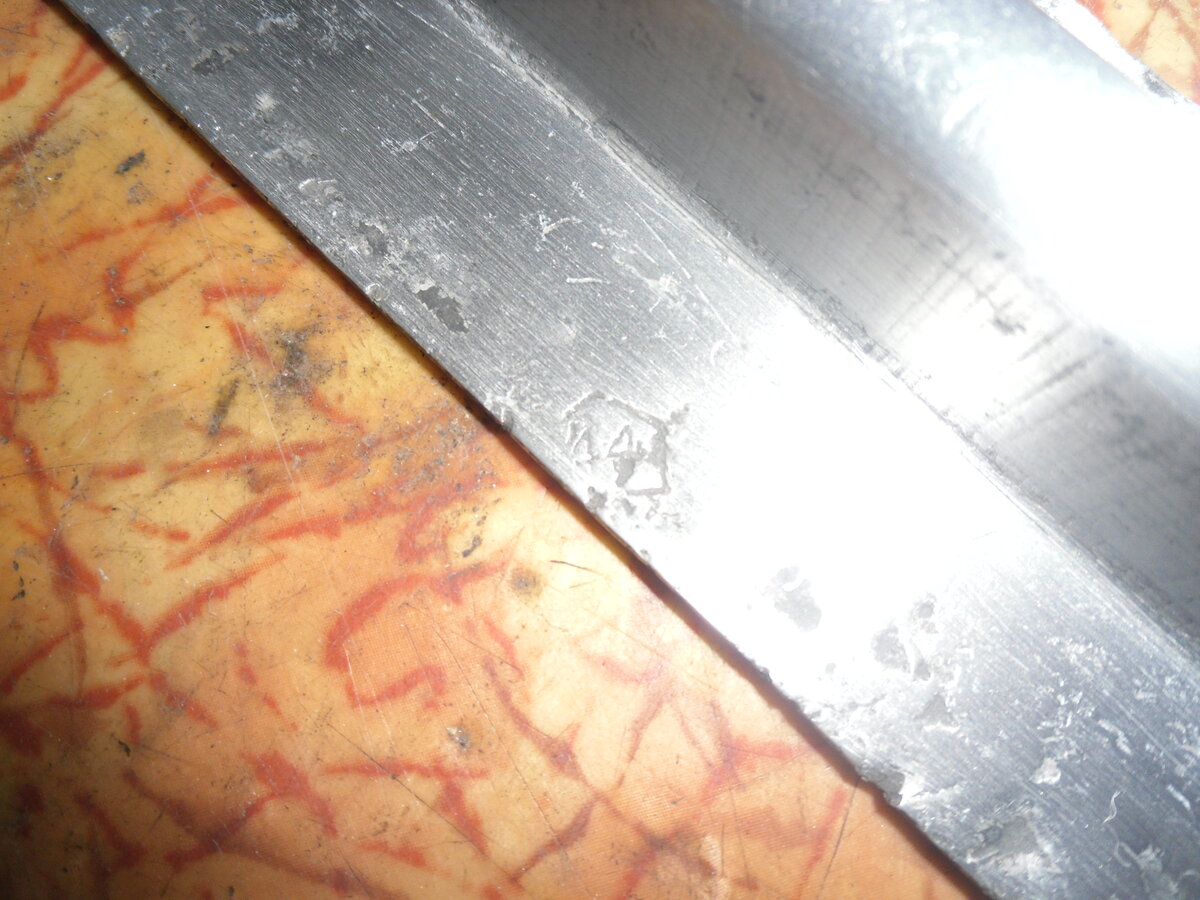

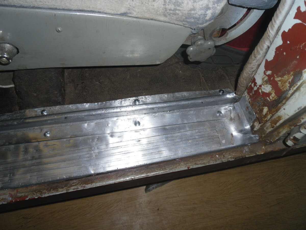

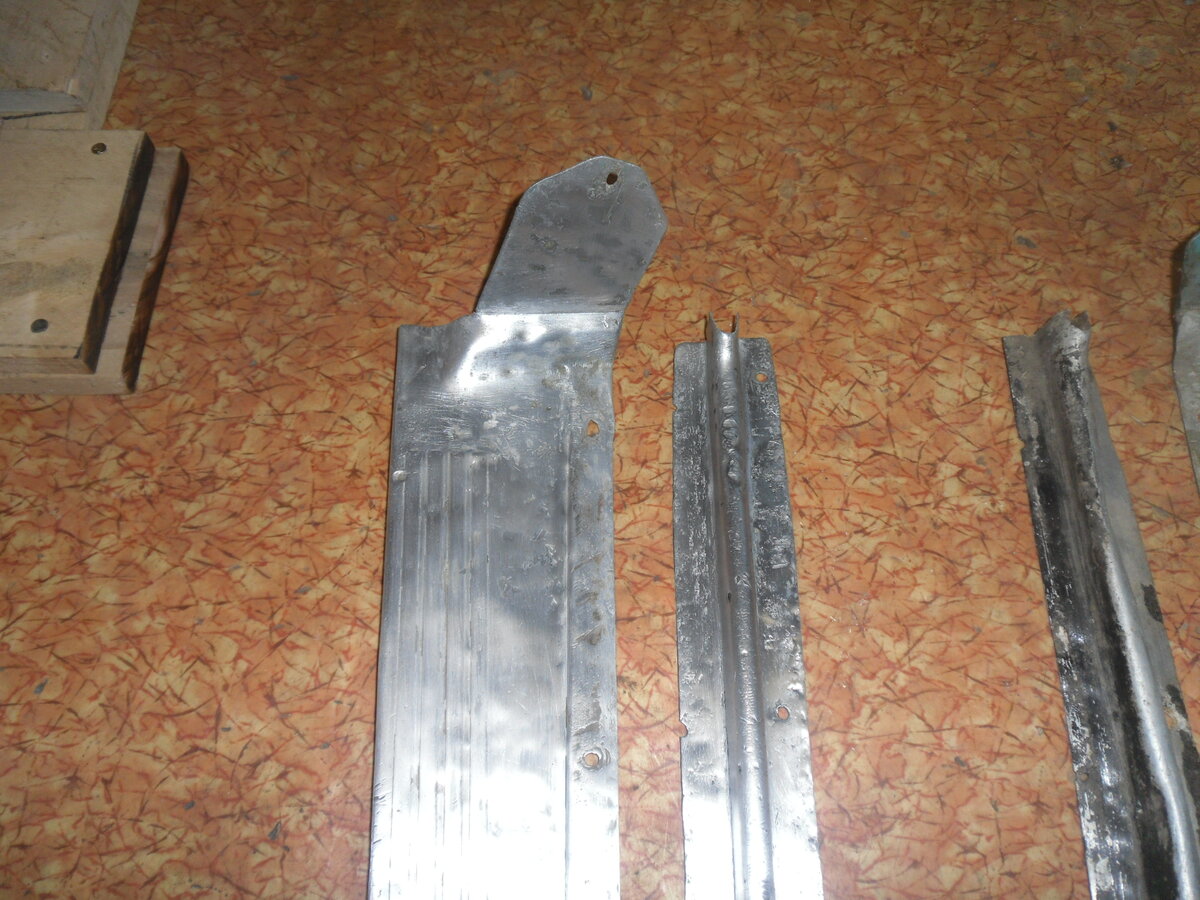

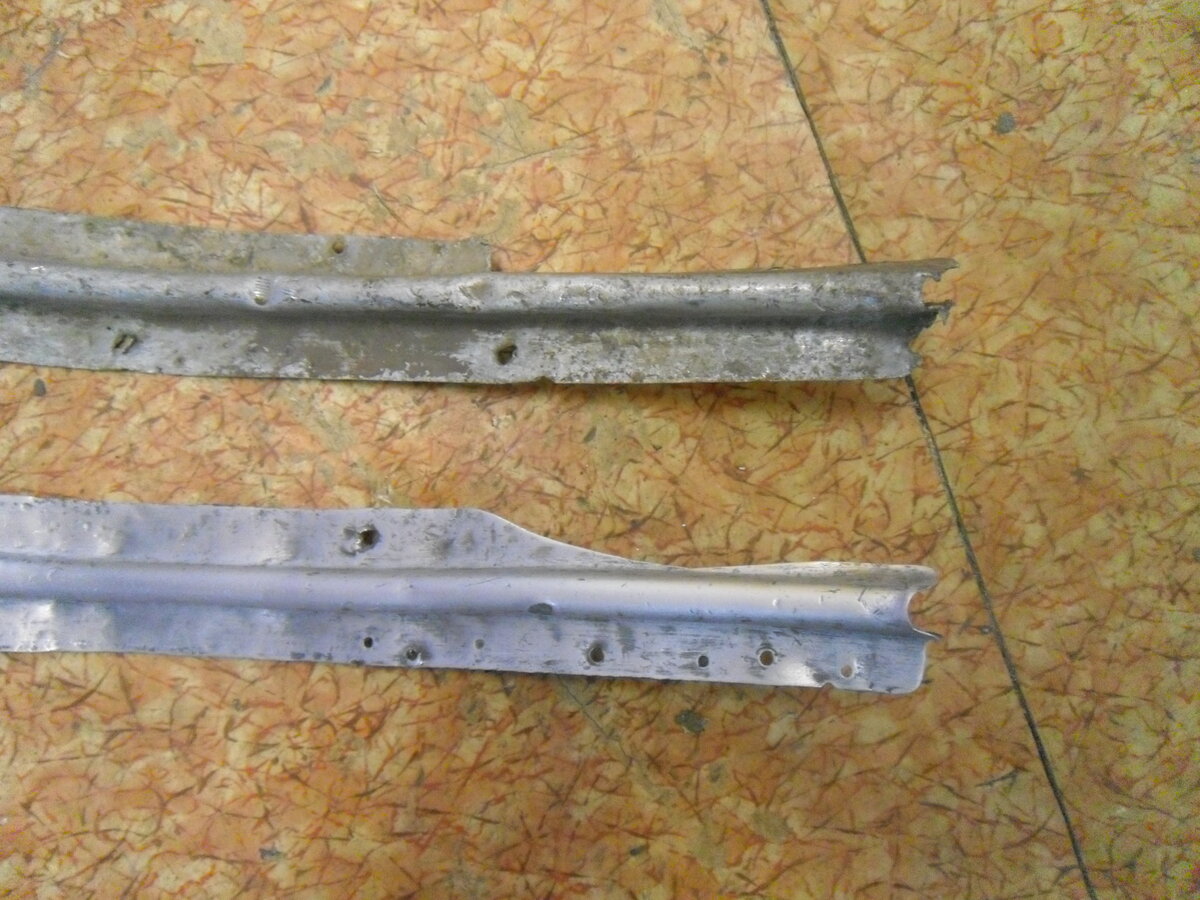

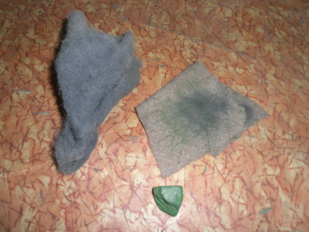

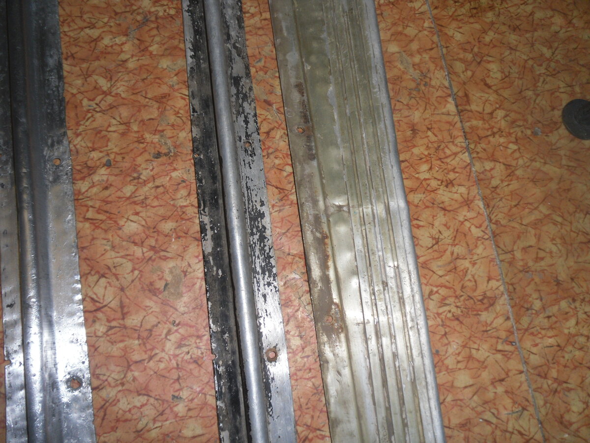

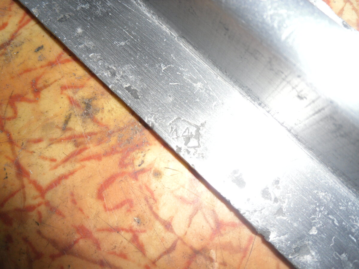

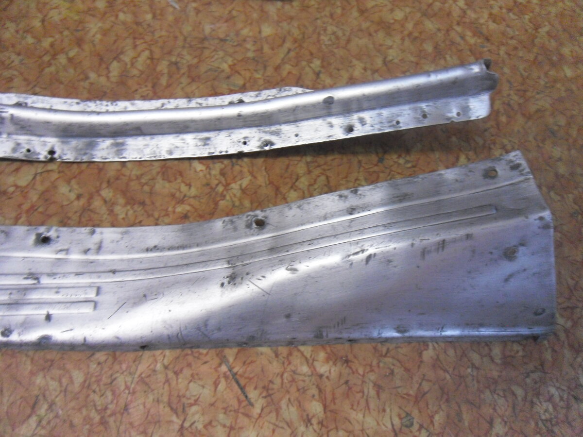

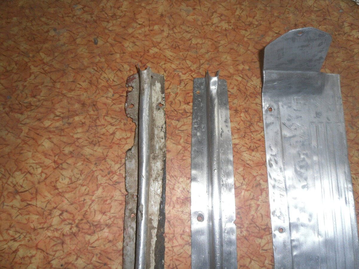

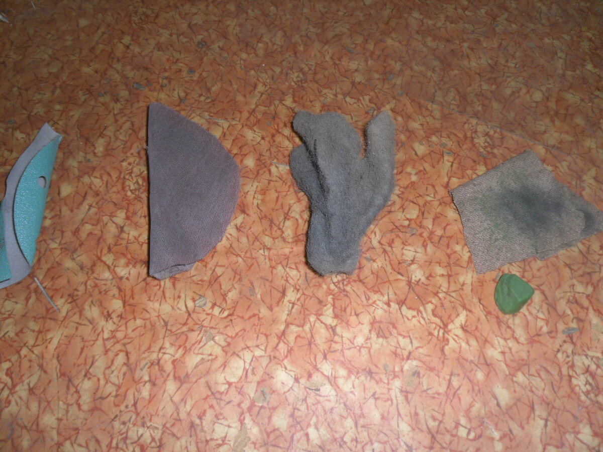

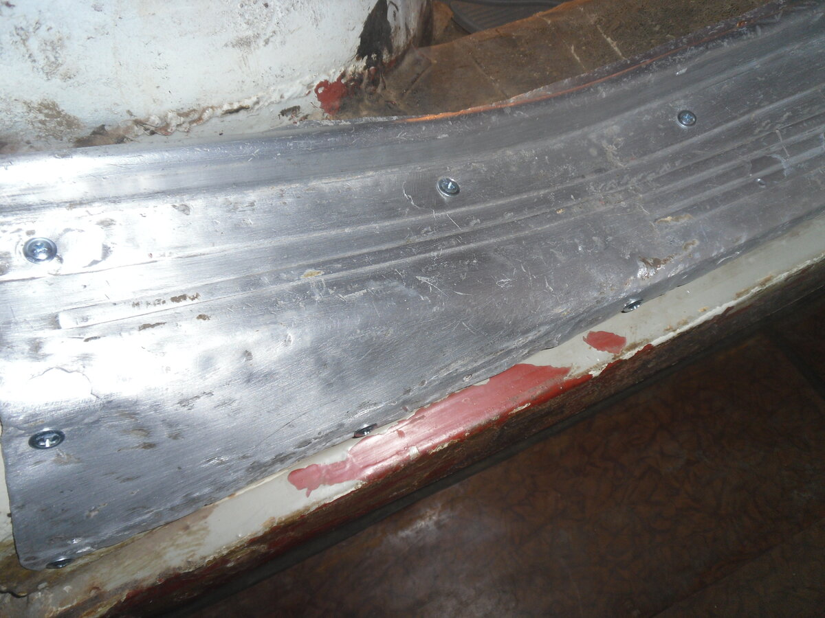

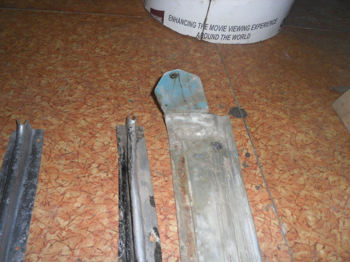

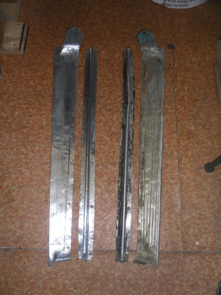

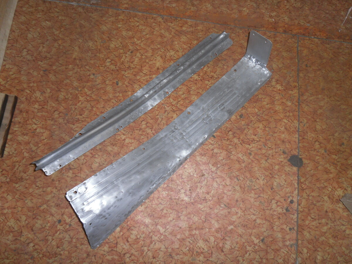

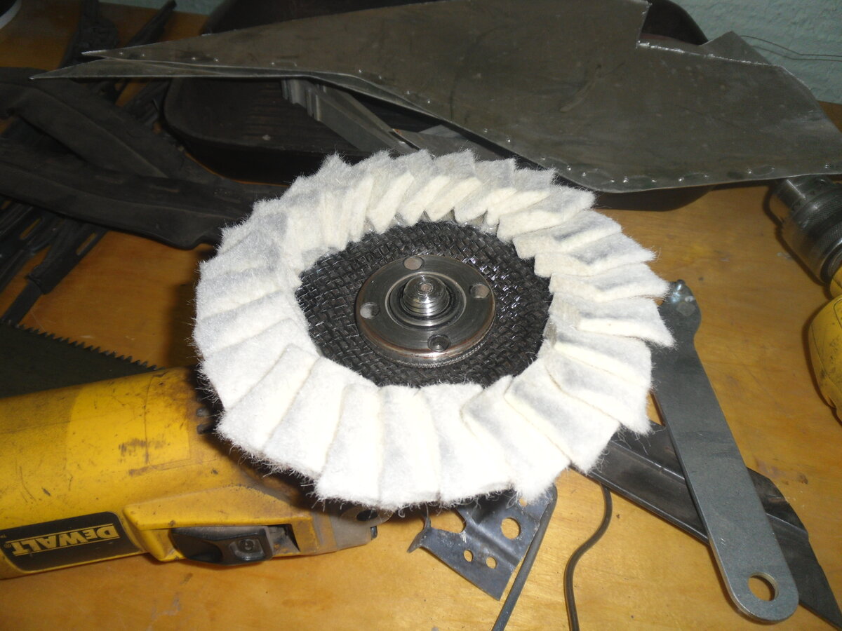

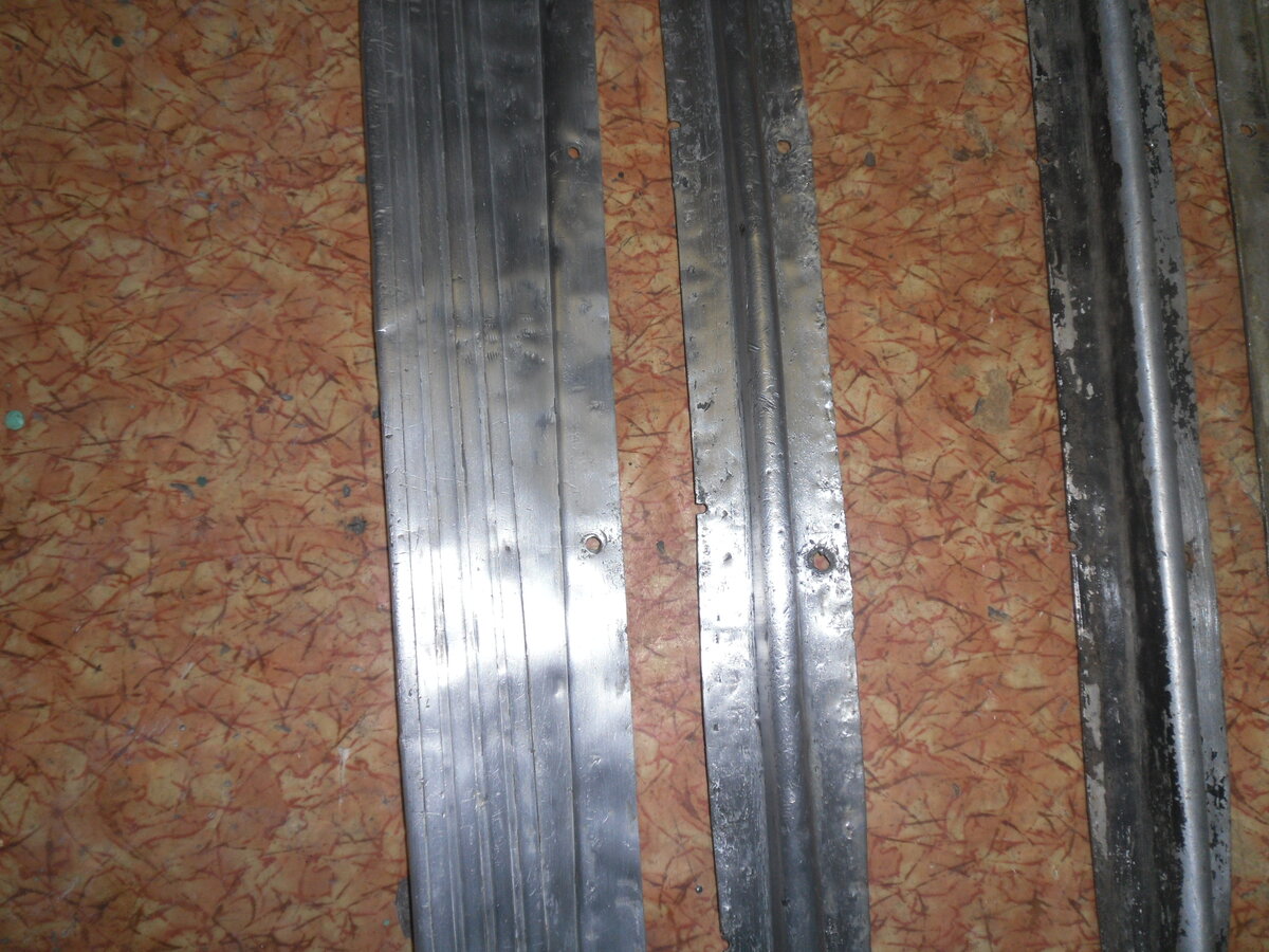

На позапрошлой неделе немного поработал с порожками. Слева "нафокстроченные", справа - какие были. Вышкуривал с них старую краску тремя видами шкурок, потом полировал. Болгарка плохо полирует, обороты высокие, делал в итоге по старинке - вручную с помощью куска драпа и войлока. После отчистки проступили на порожках цифры - на широком 24, на узком 44. Наверное номера партий.
3 226
6 376

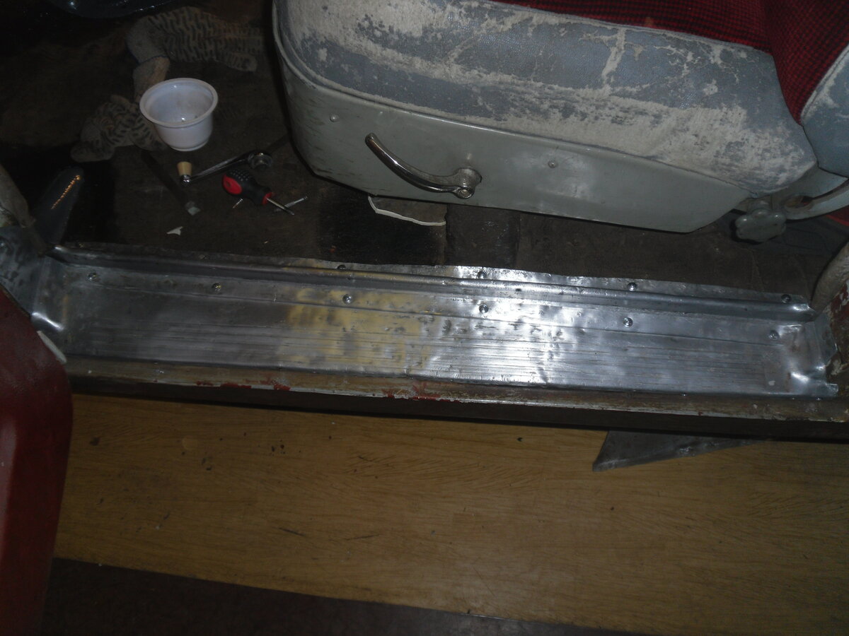

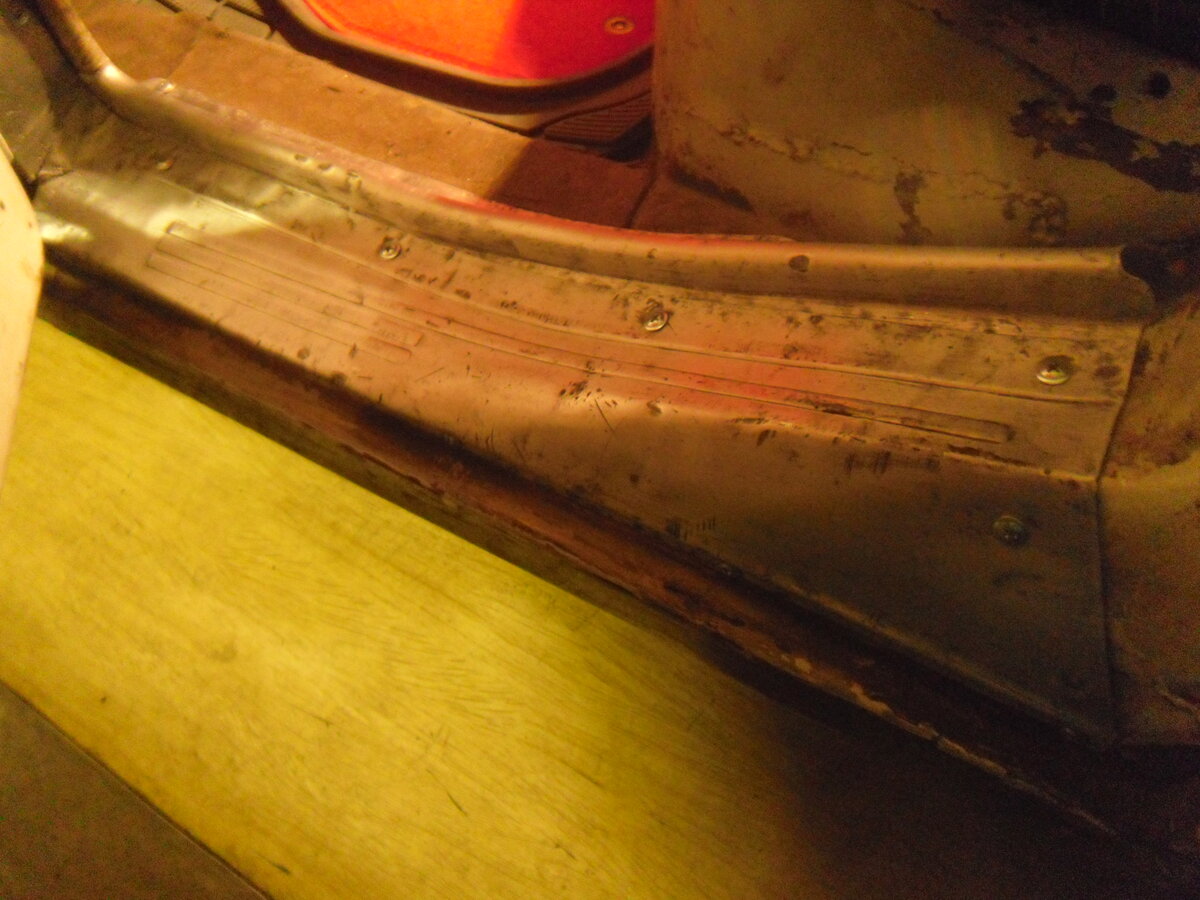

На место поставил. Дверь правда плоховато стала закрываться. Часть порожка, которая заходит на центральную стойку - цепляет низ двери с торца. Надо регулировать дверь, провисла. Это уже на будущее будет заботой мастера Миши.
Блестят! Но кстати, по заводу были матовыми

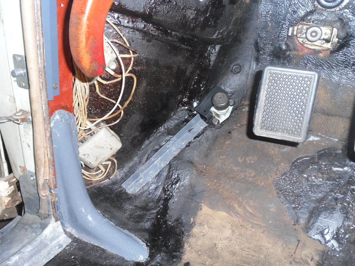

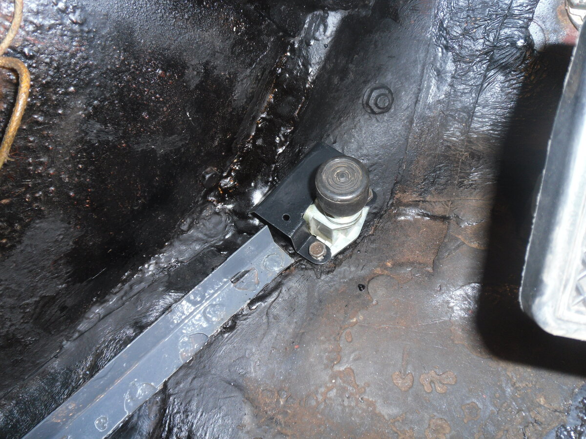

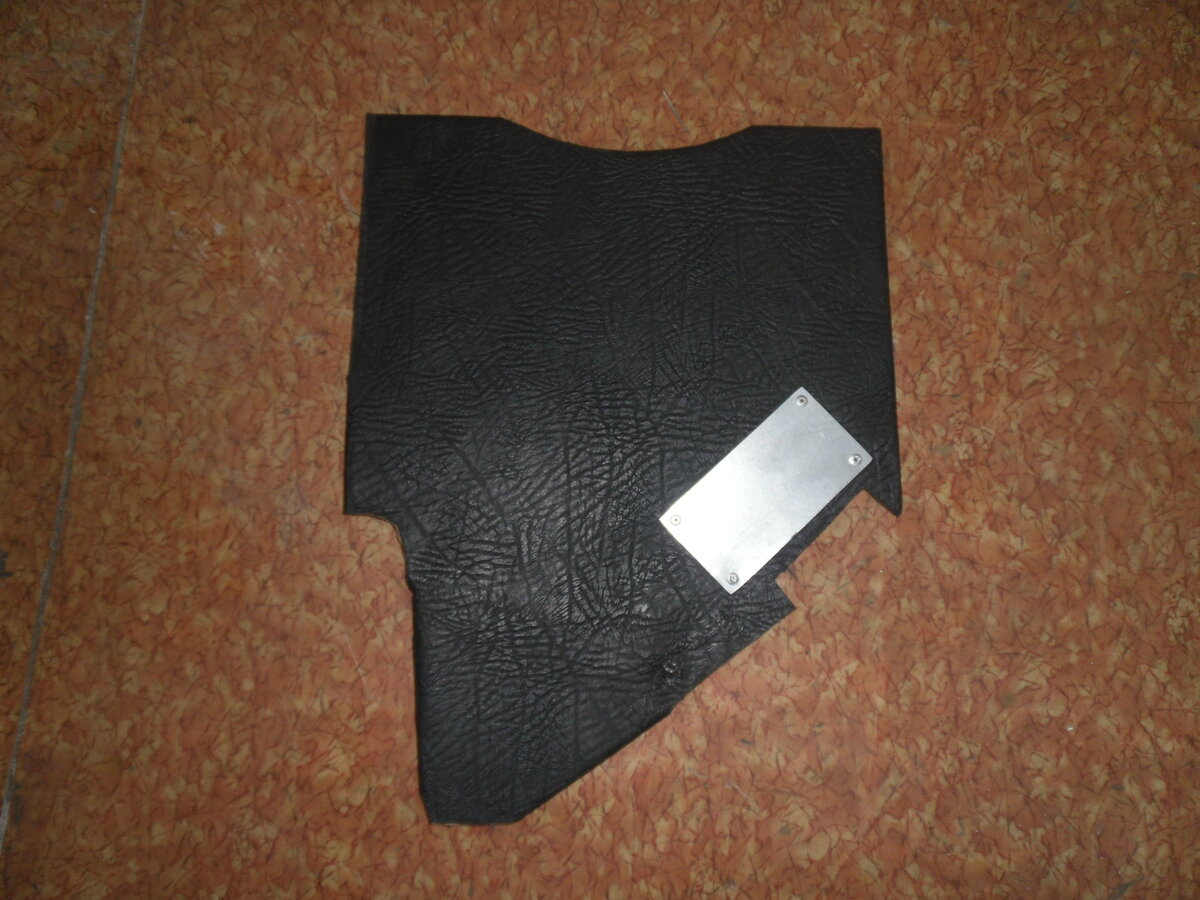

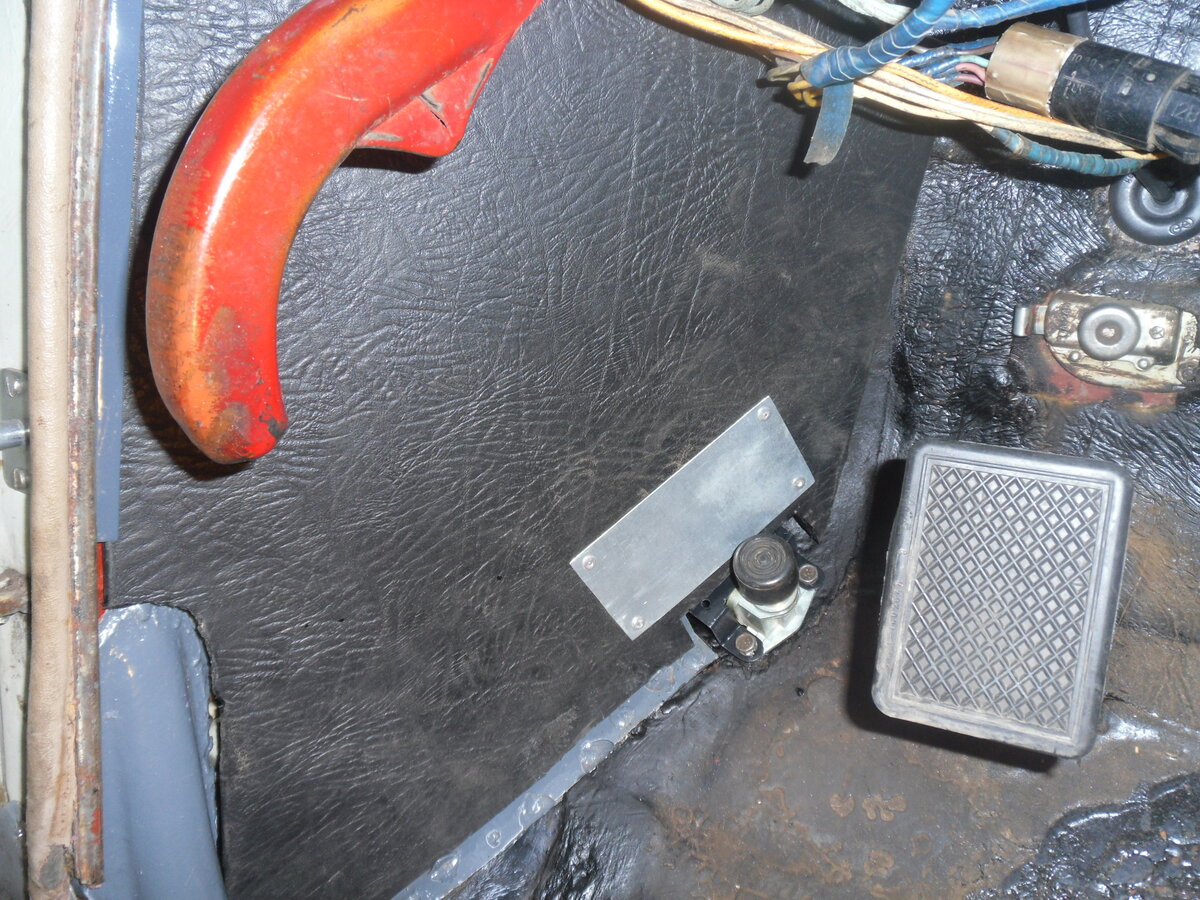

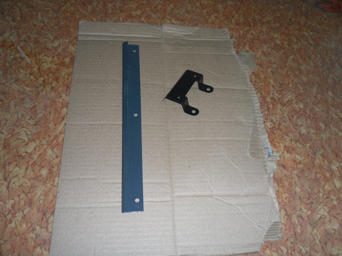

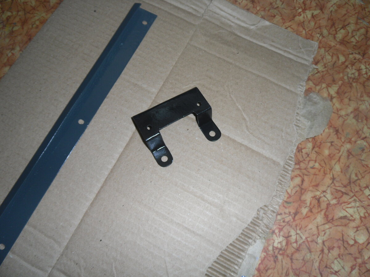

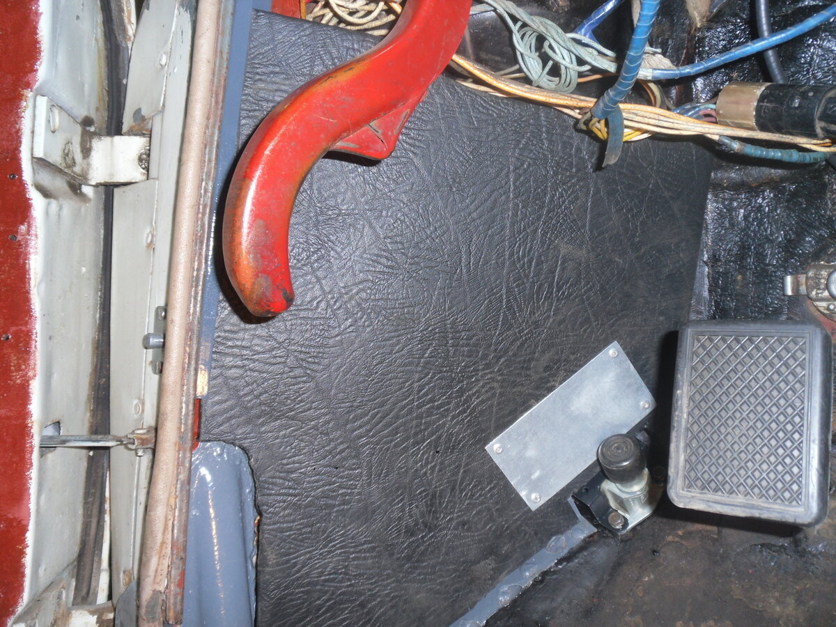

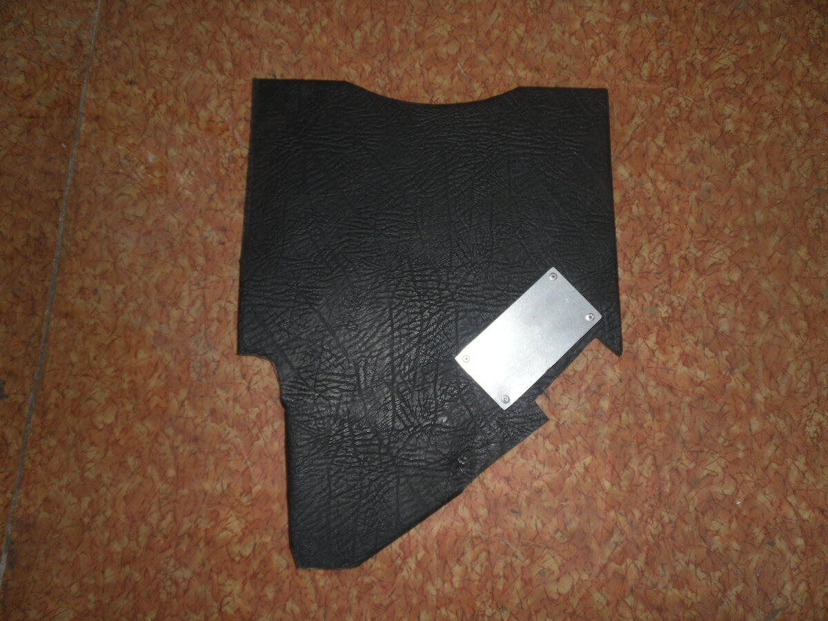

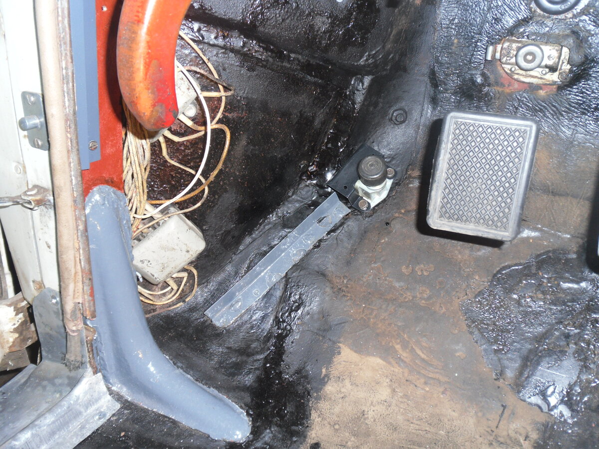

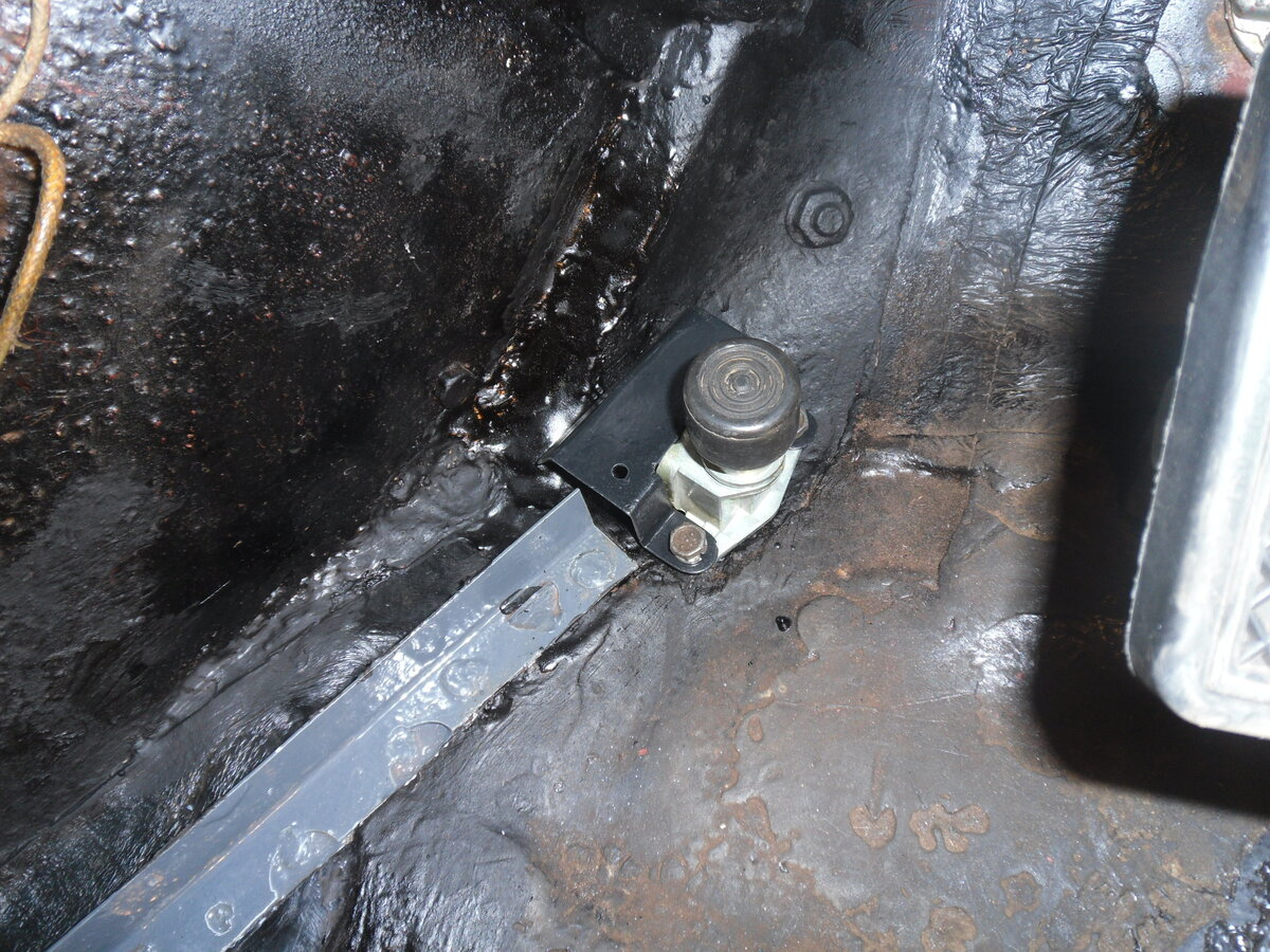

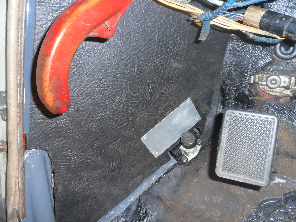

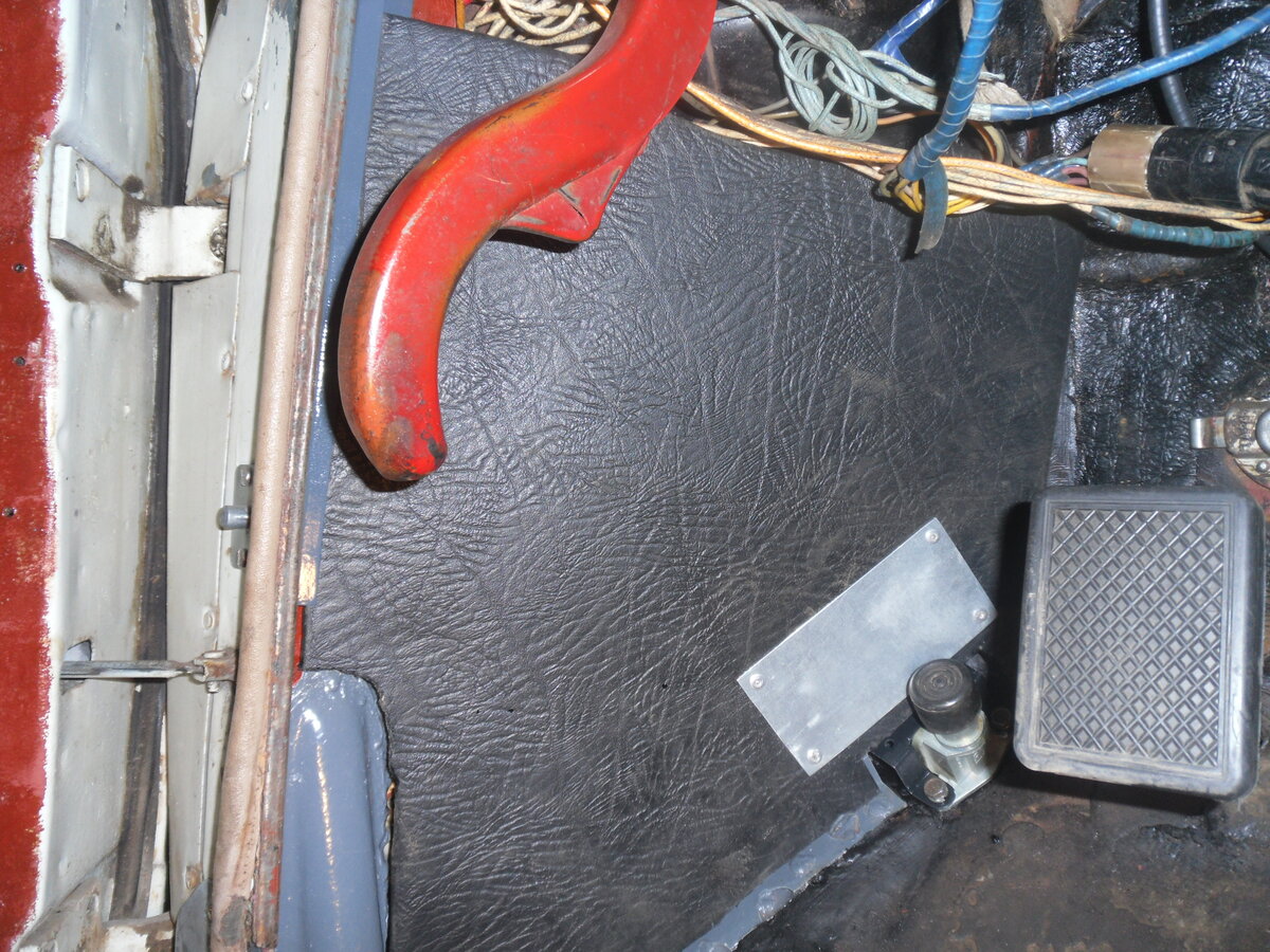

Если уж заехал в гараж, сижу до вечера. Закончил облицовку в ногах водителя и сопутствующие мелочи, крышку на ножной включатель сделал сам, 800 руб чего-то дороговато в ретрозаказе. Накладка на облицовку - из нержавейки посажена на клёпки.

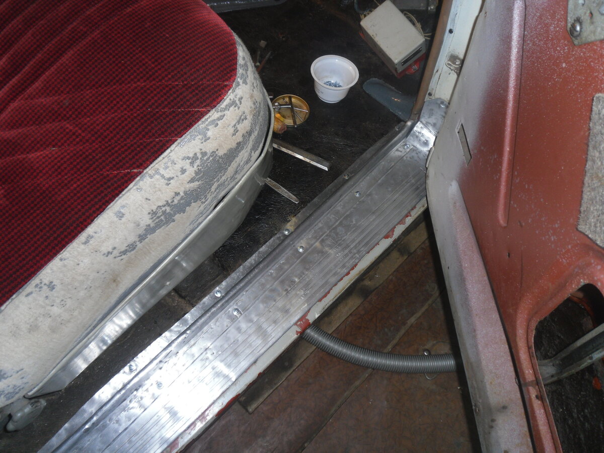

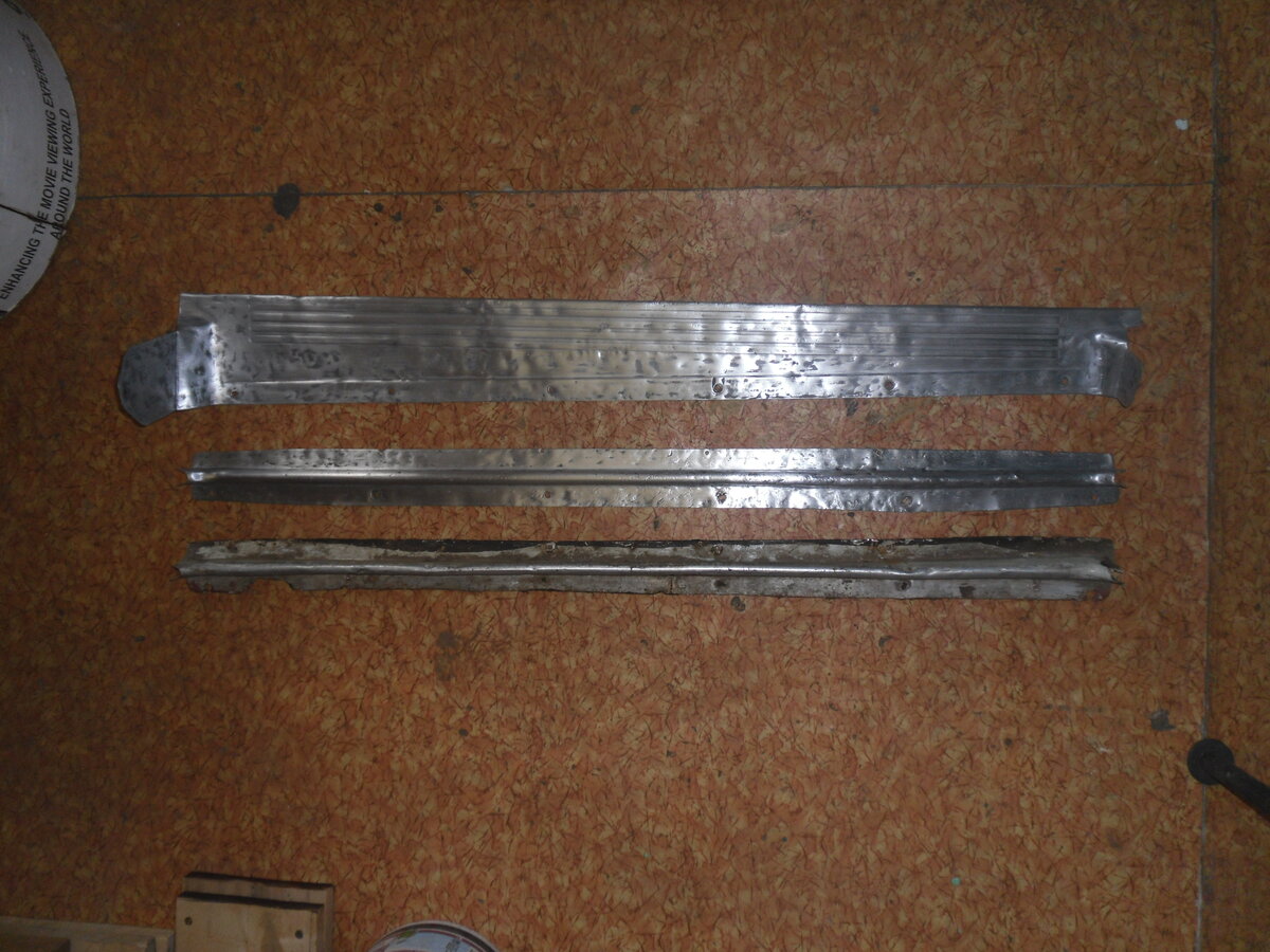

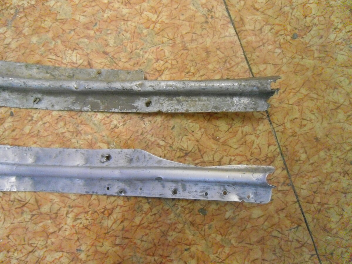

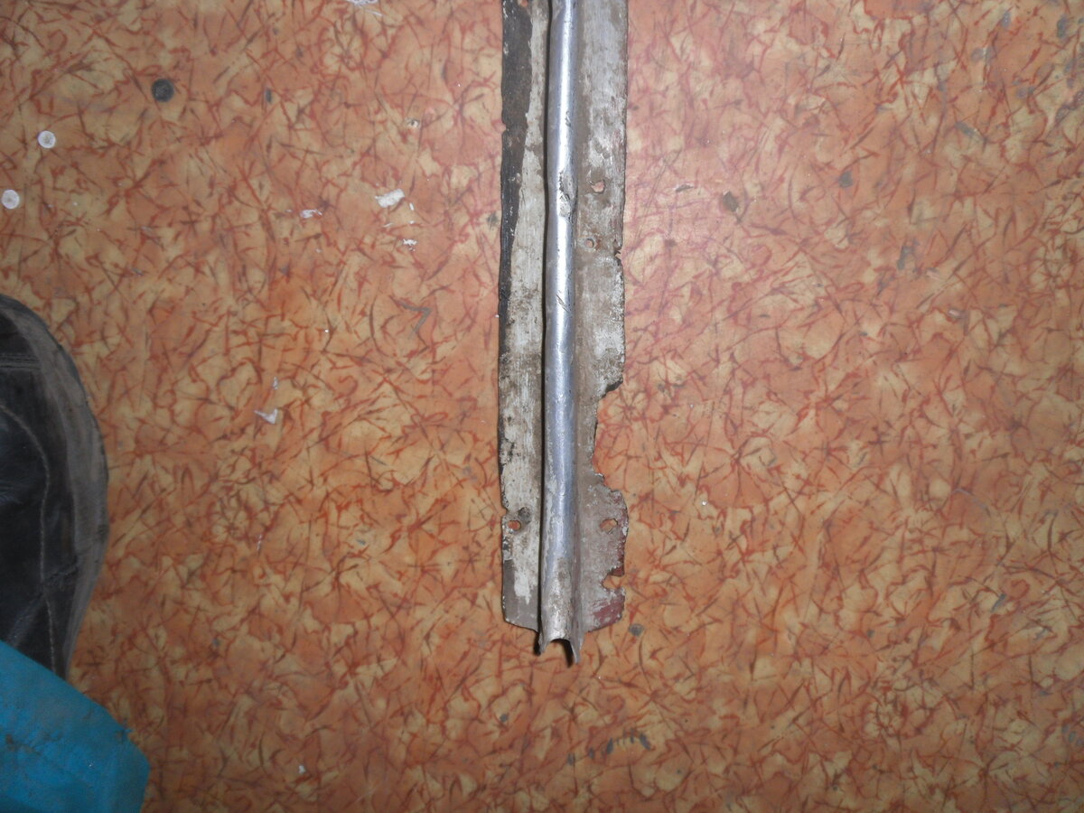

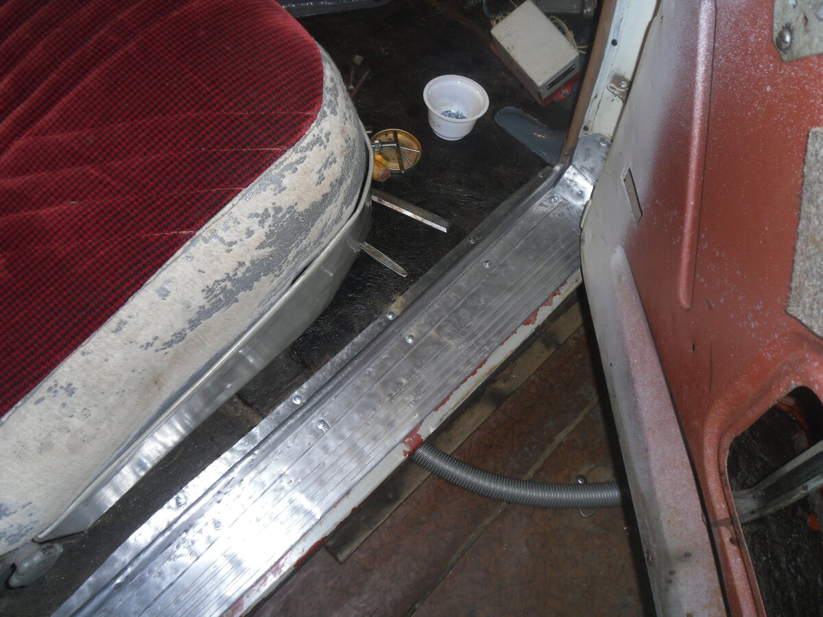

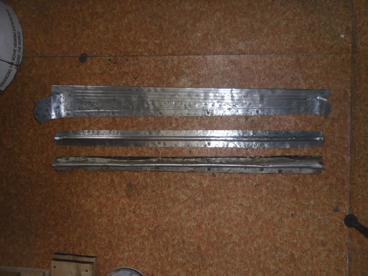

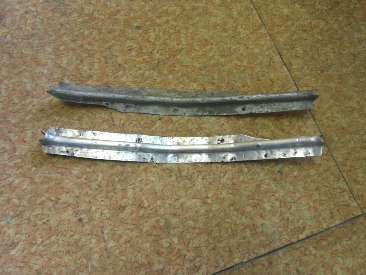

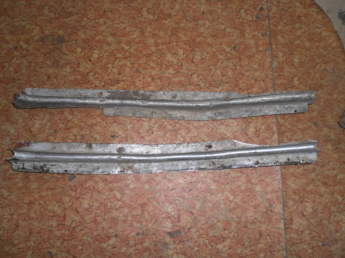

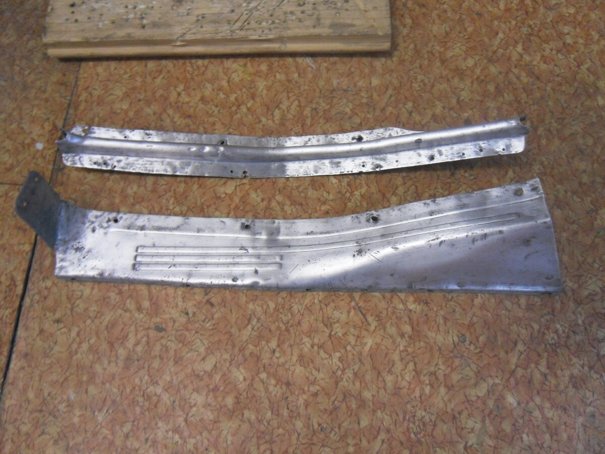

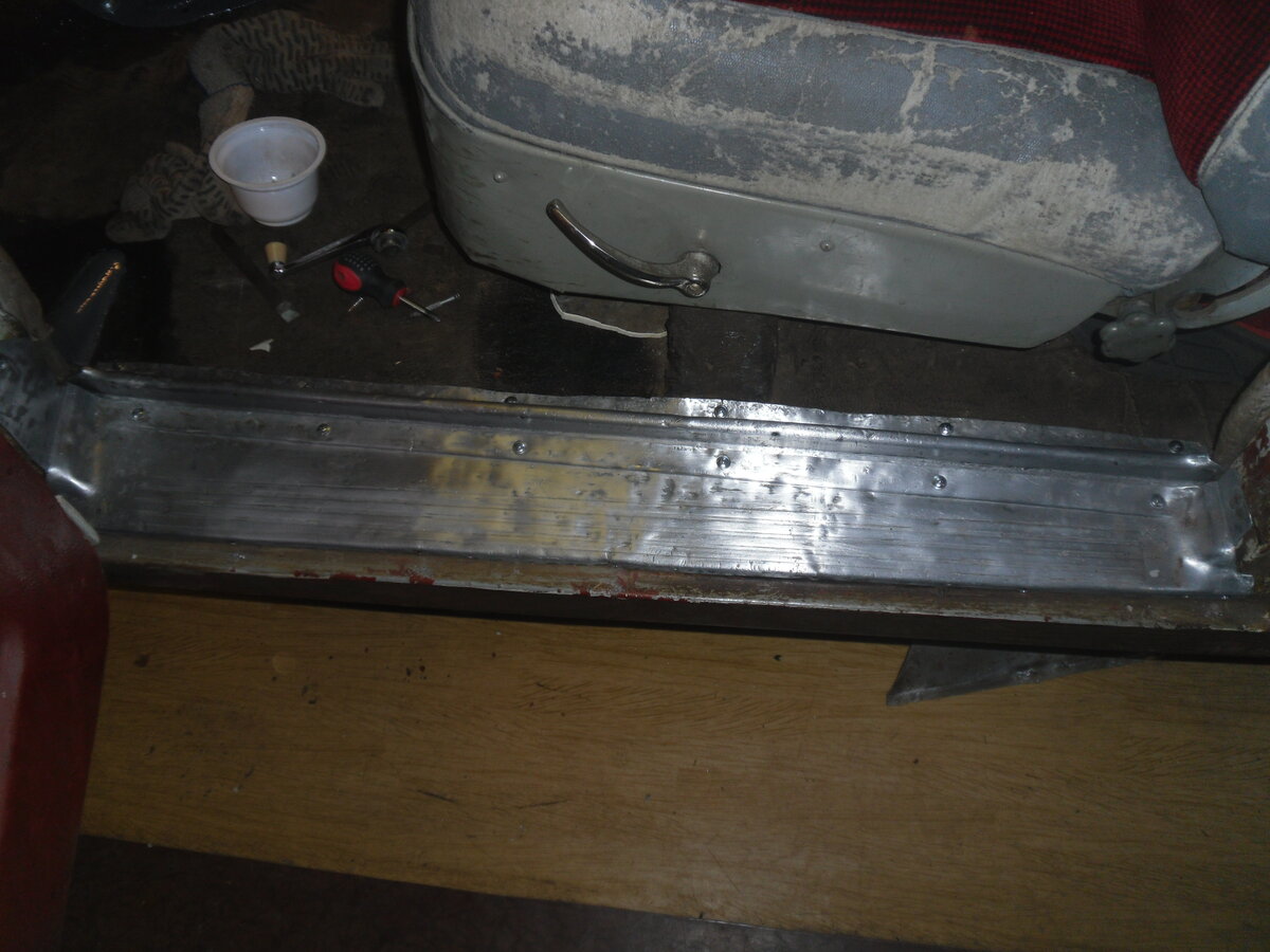

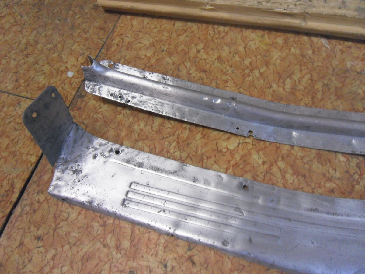

Накладки порожков с правой стороны доделал. Завтра надо установить. Справа - старая родная узкая накладка. Хочу её пустить на заднюю дверь. Сделаю из неё маленькую. А то задняя вообще полный хлам.
Какой материал примерили для панели салона в ногах?
Я тоже в этом месте копаюсь :) покрасил. Мои оригинальные на 4 сохранились, пока оставил.
3 226
6 376
Приветствую! Панели в ногах достались с машиной. Я их только немного подогнал по месту (где-то лишнее обрезал и т.д.). Но по высоте они ниже оригинала см на 5-6. В оригинале высота 51 см. Материал ДВП, обклеенная кожзамом. Оставлю пока так.
В оригинале просто чёрный картон должен быть (Олд Джек вроде в теме какой-то писал про чёрный картон).
Реакции: vottaktak
Не, Олдджек писал про крашеные в цвет кузова боковые обшивки передних стоек из чёрного картона

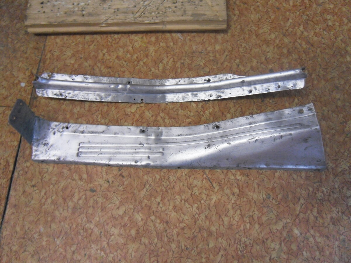

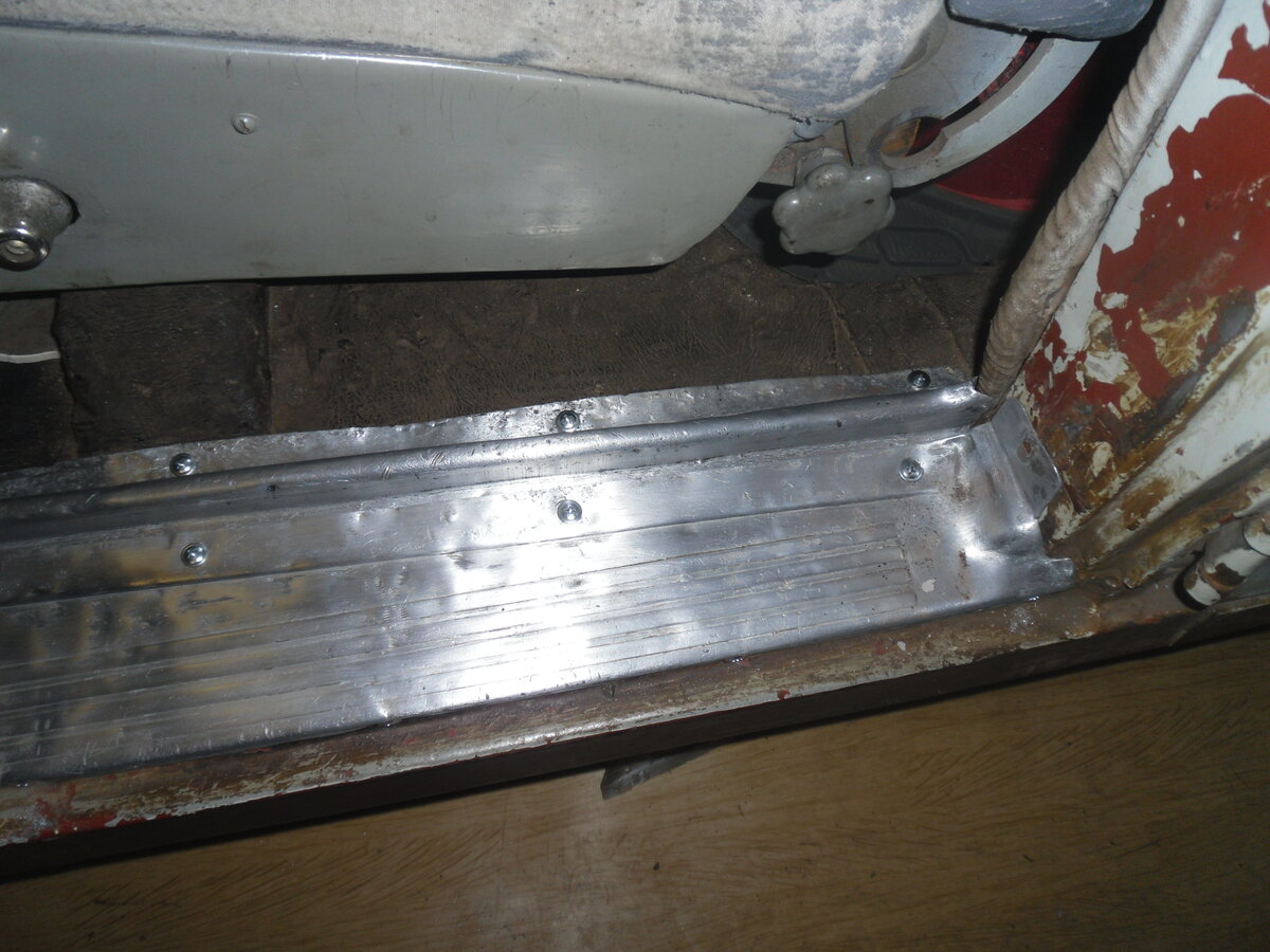

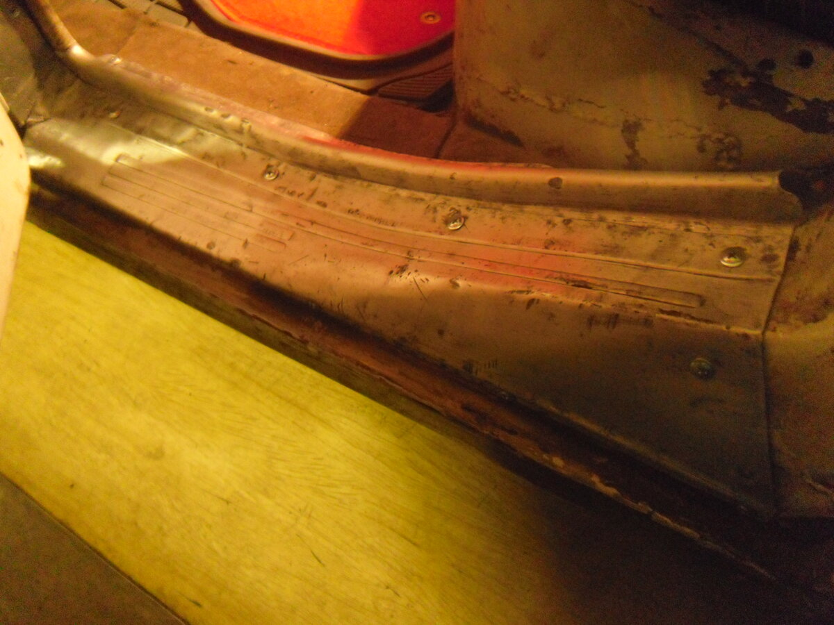

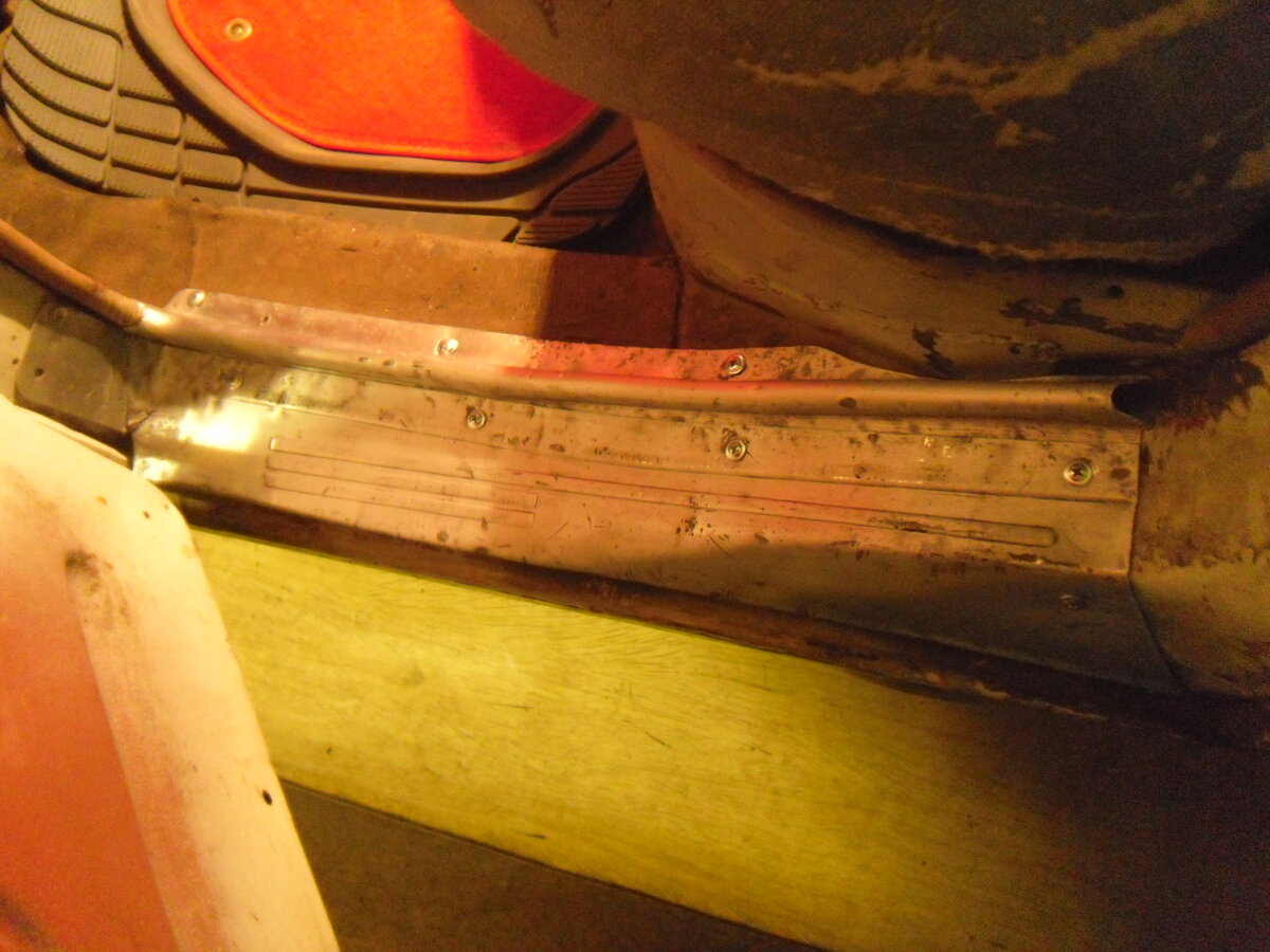

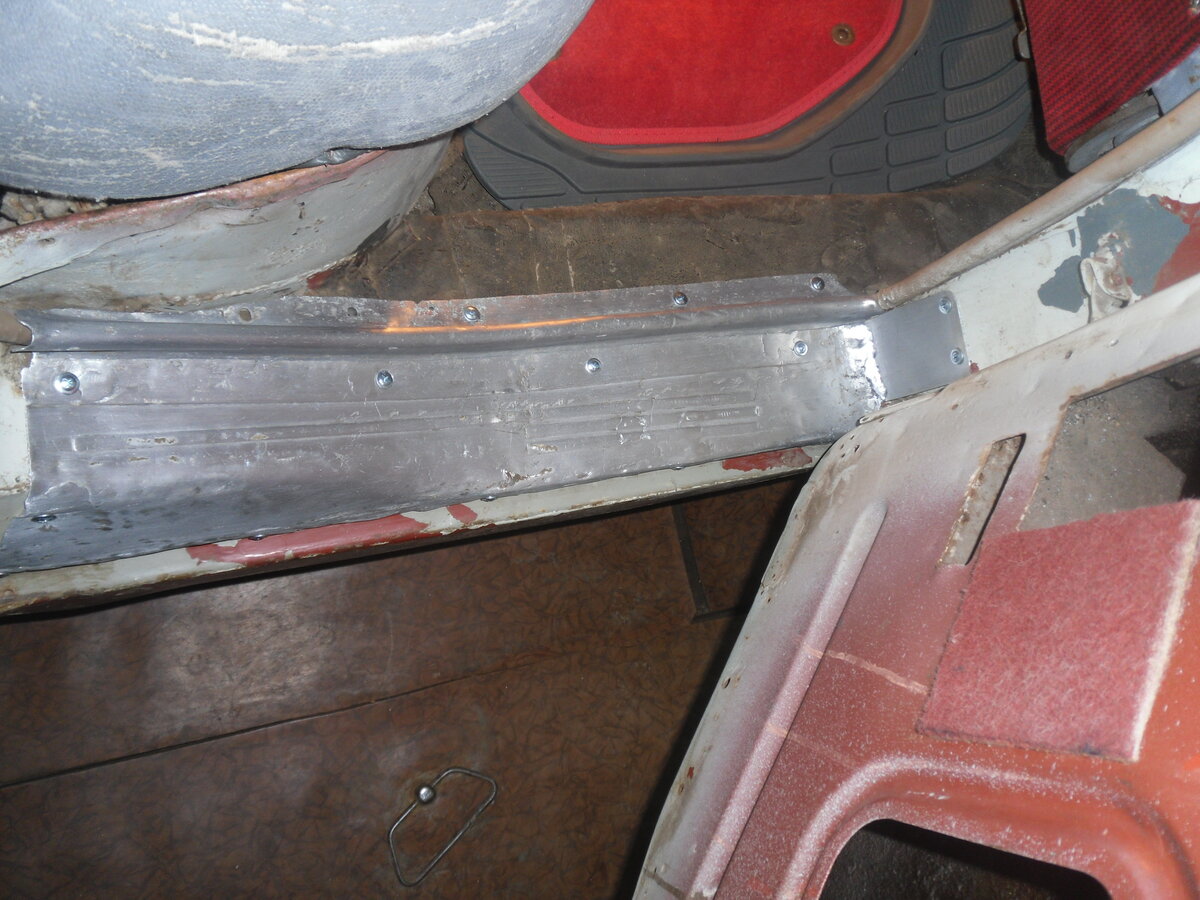

На неделе поставил порожки с правой стороны. Дверь тоже как и с левой стороны плоховато закрывается. Надо регулировать.

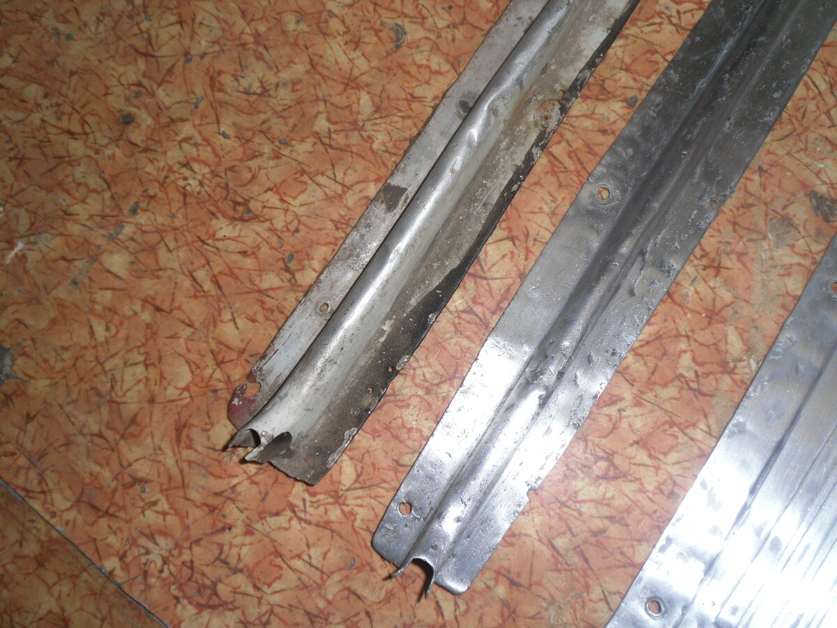

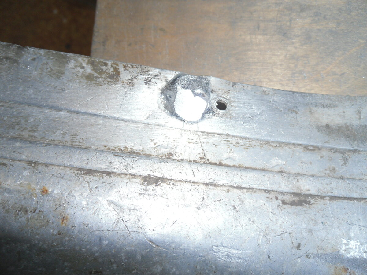

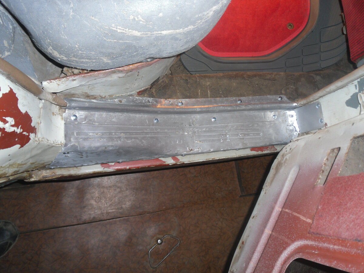

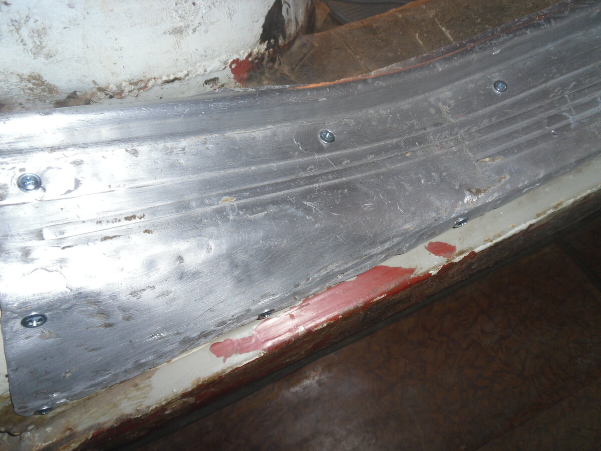

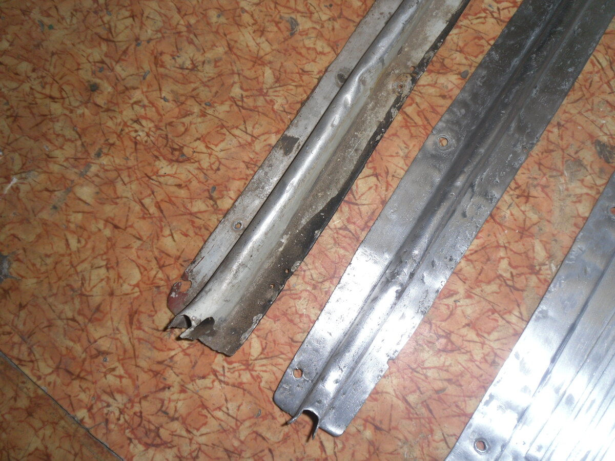

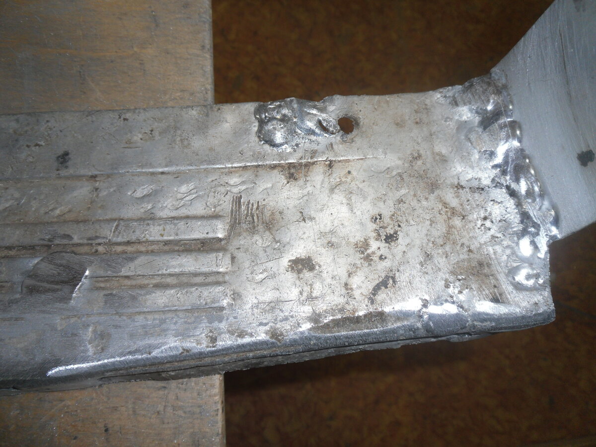

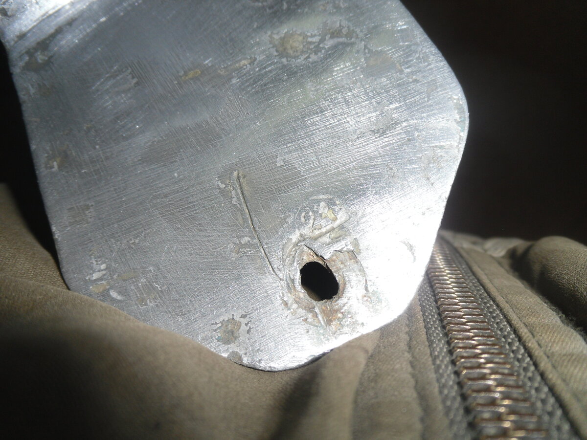

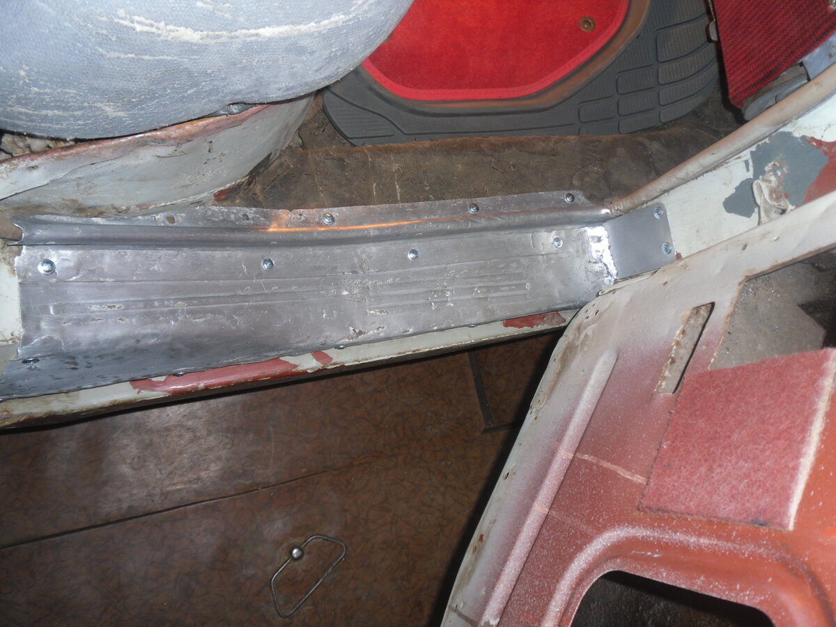

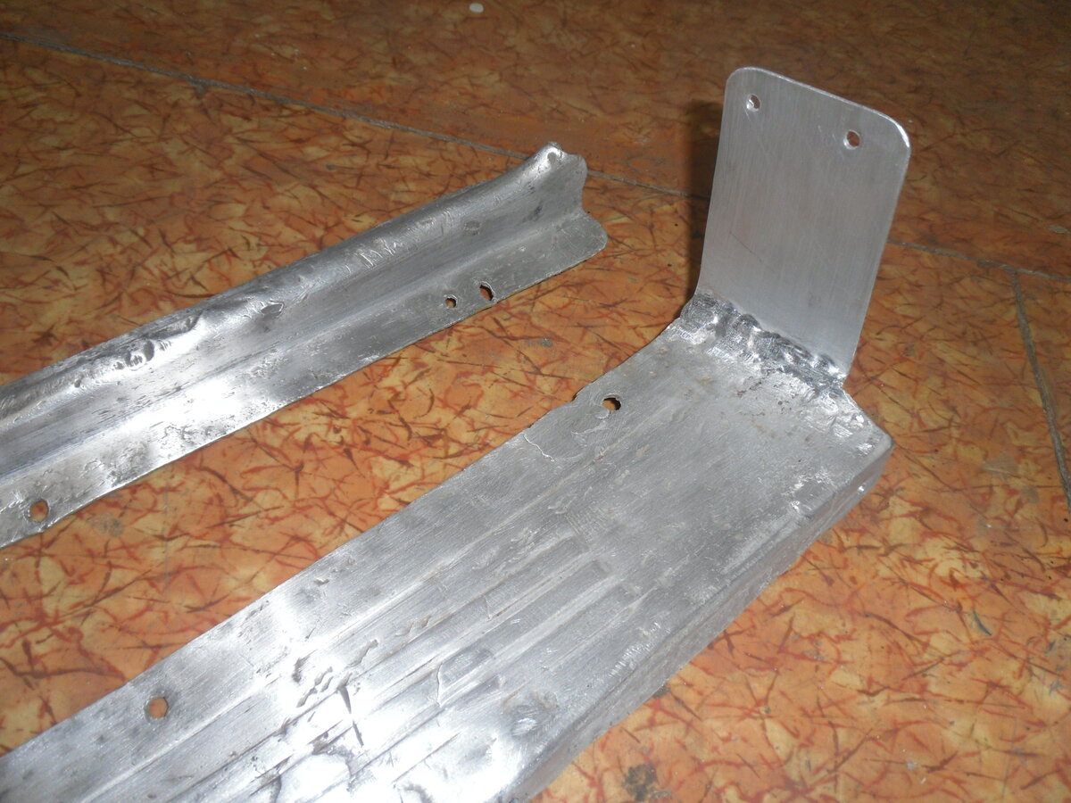

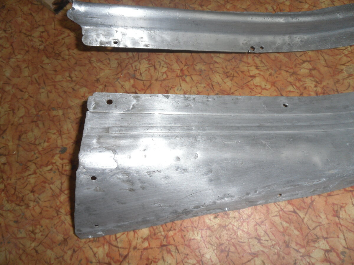

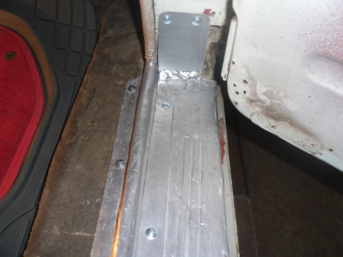

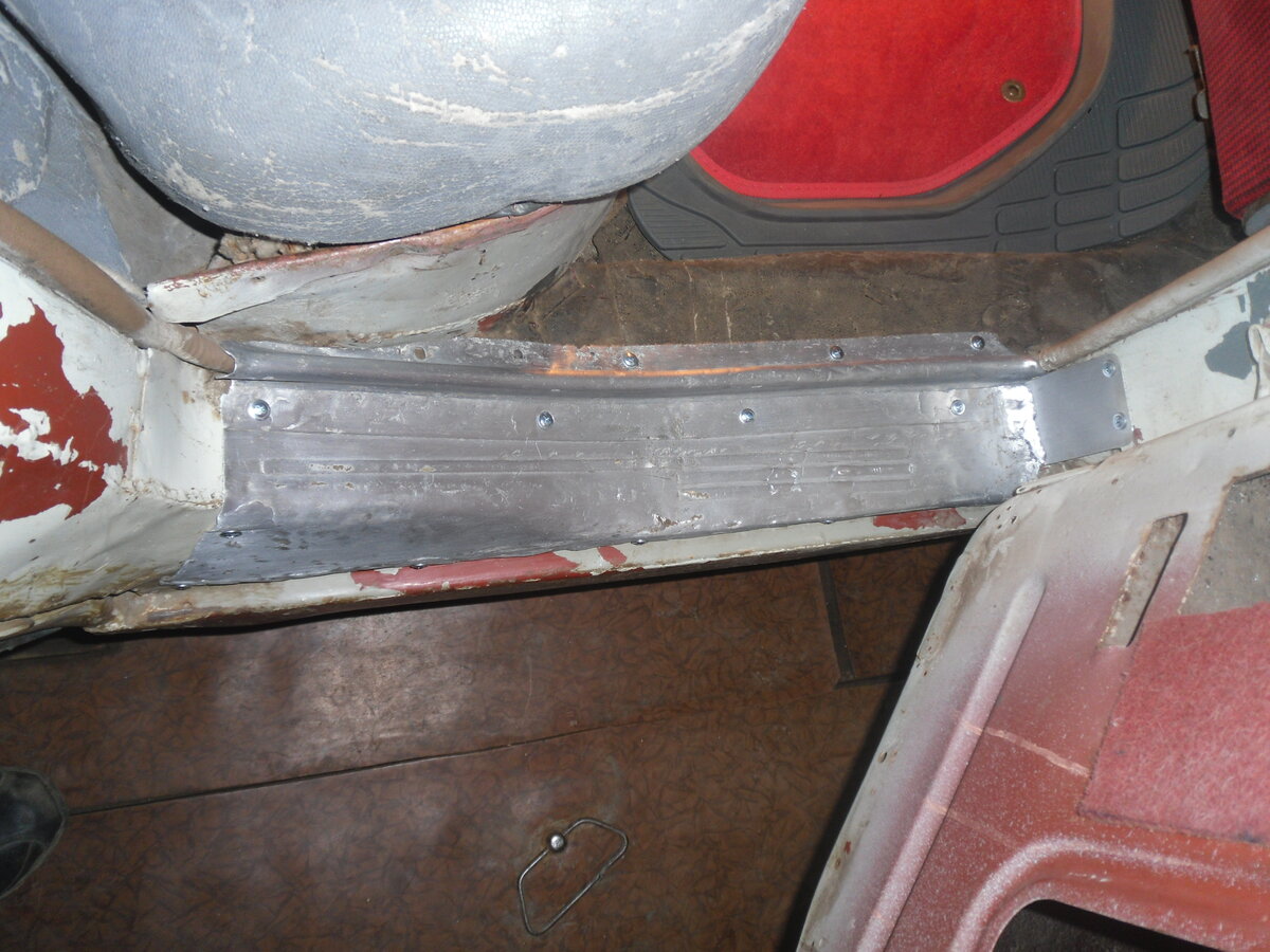

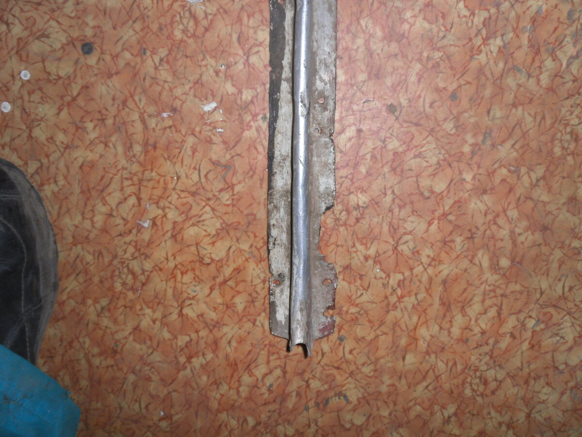

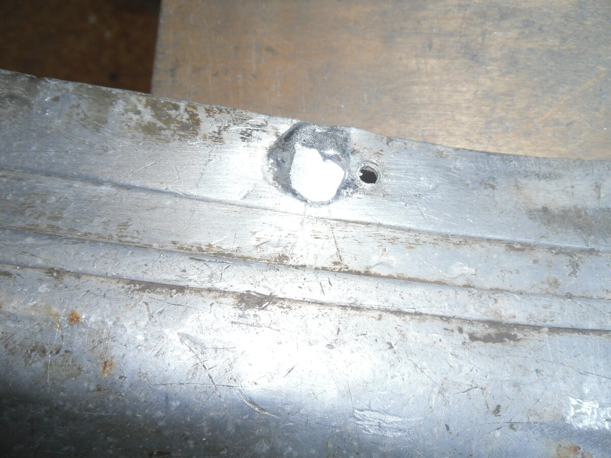

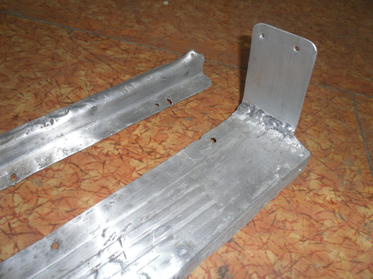

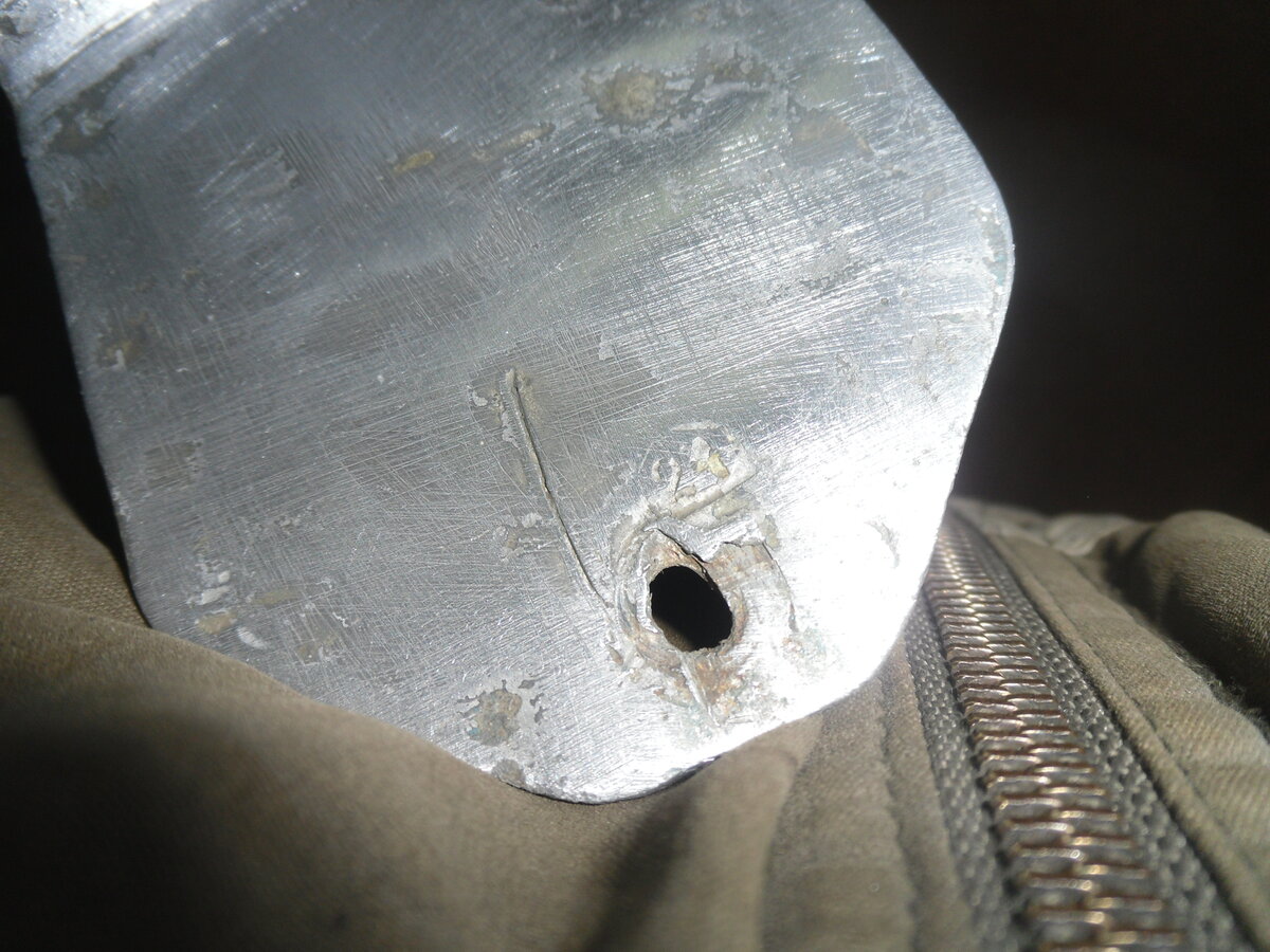

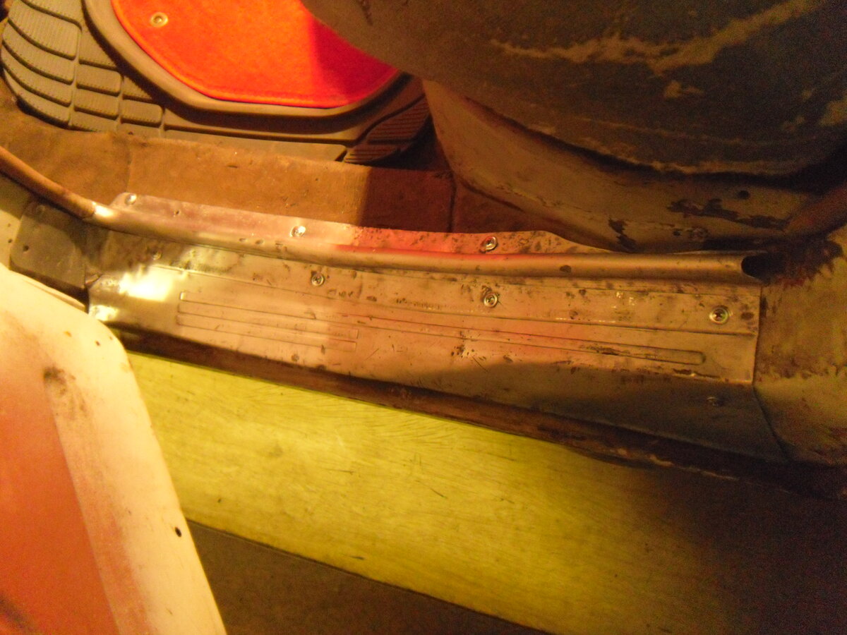

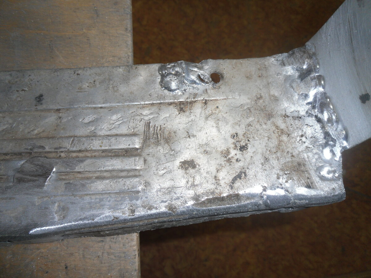

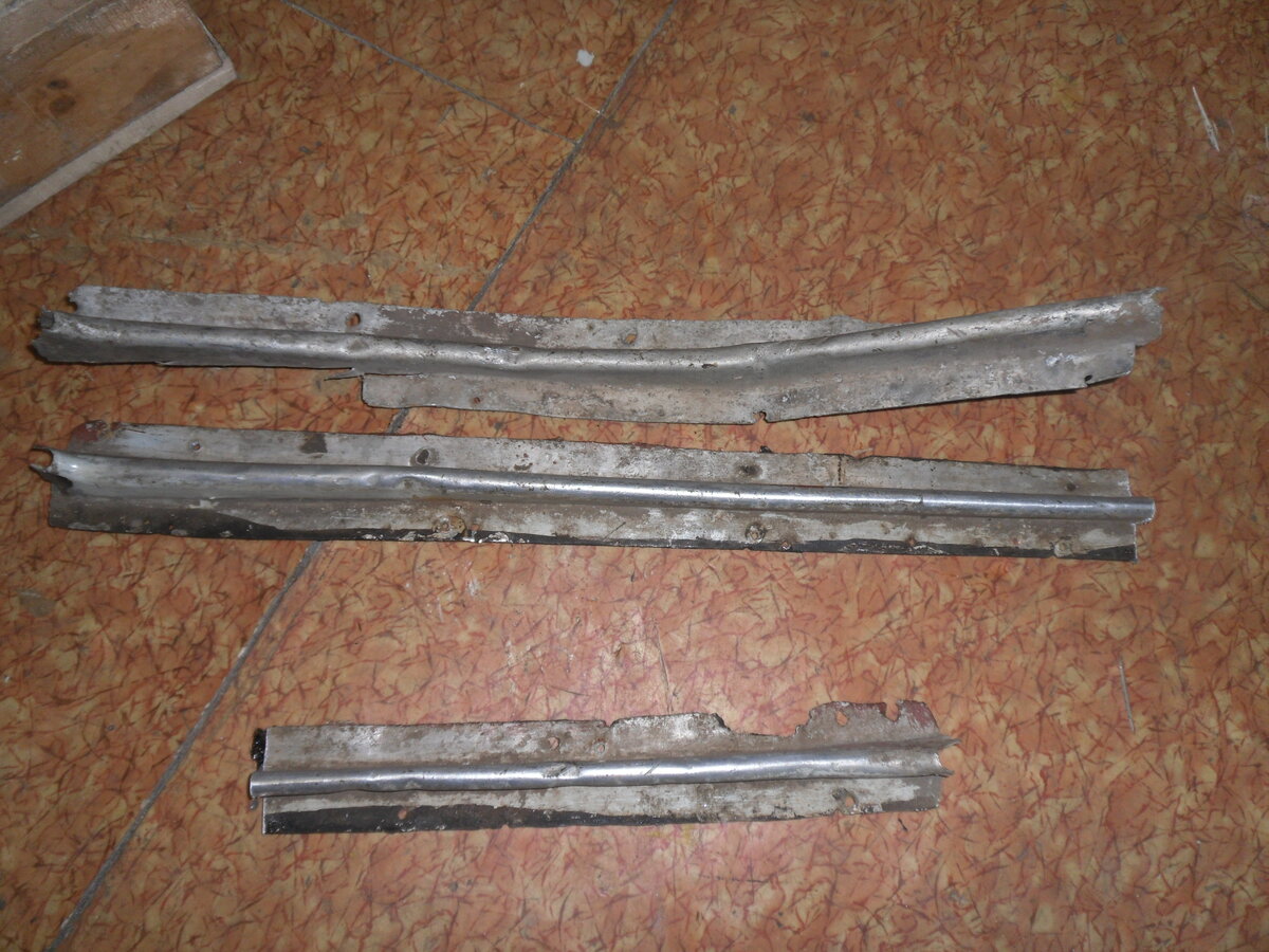

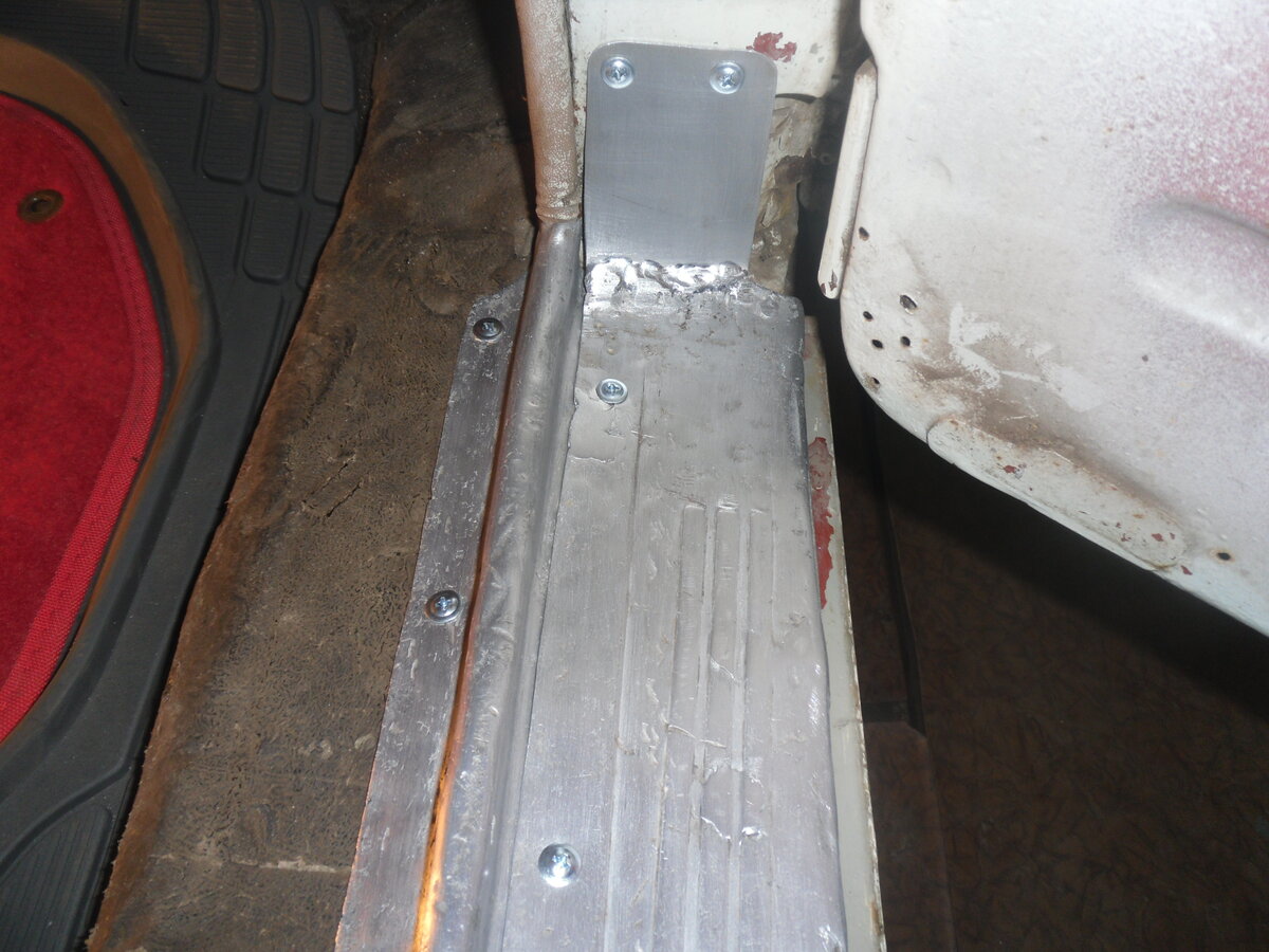

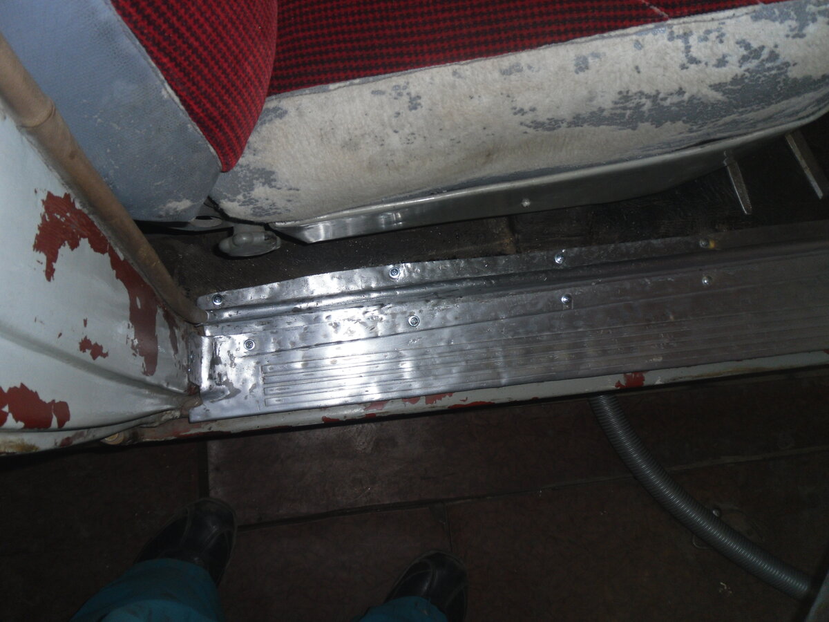

Доделал порожки с правой стороны на проёме задней двери. Долго мучился. Широкий был весь в корозии. Отверстия варил мастер Талгат проволкой по алюмишке ещё года три назад. Элемент порожка заходящий на дверную стойку вырезали с алюминиевой полоски и приварили - новодел вот такой. Наконец-то спустя столько времени их ошкурил и поставил.
Осталась порожки на проёме левой задней двери только))) Завтра постараюсь их доделать тоже)))

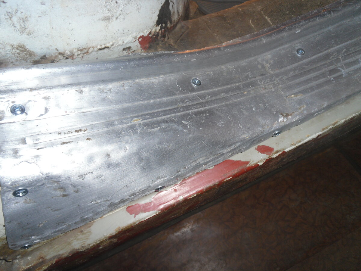

шурупы-то, поставь человеческие.
Весь вид портят
3 226
6 376
Весь вид портят
Это прикидка пока, Миша пороги будет родные ставить вместо уголков сегодняшних, Я же Вам сфоткать клёпки намордника обещал в пятницу и диаметр померять клёпок, забыл честно скажу, завтра сфоткаю - не забуду))))

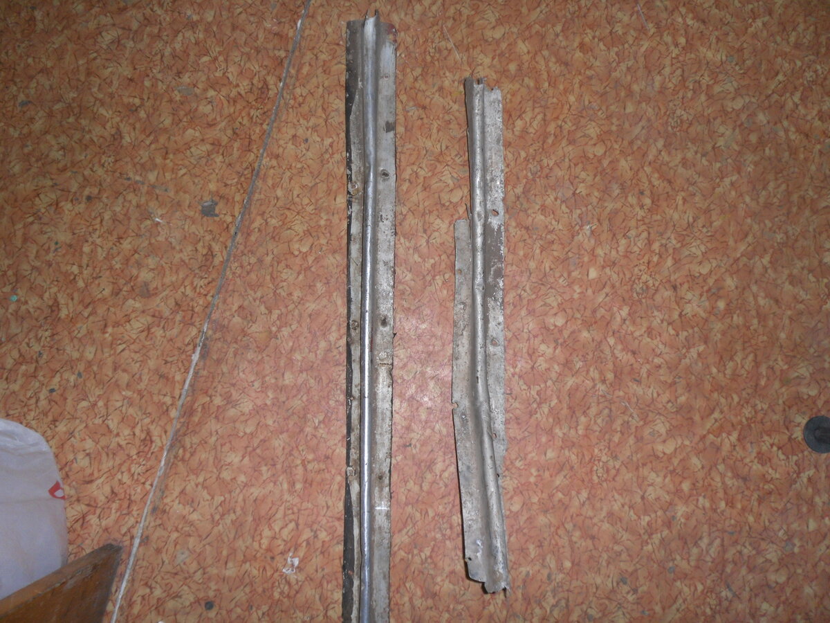

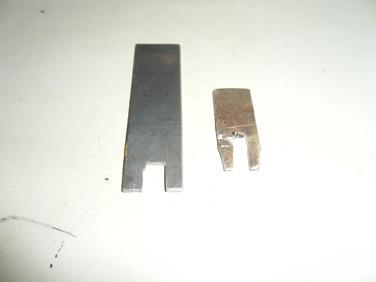

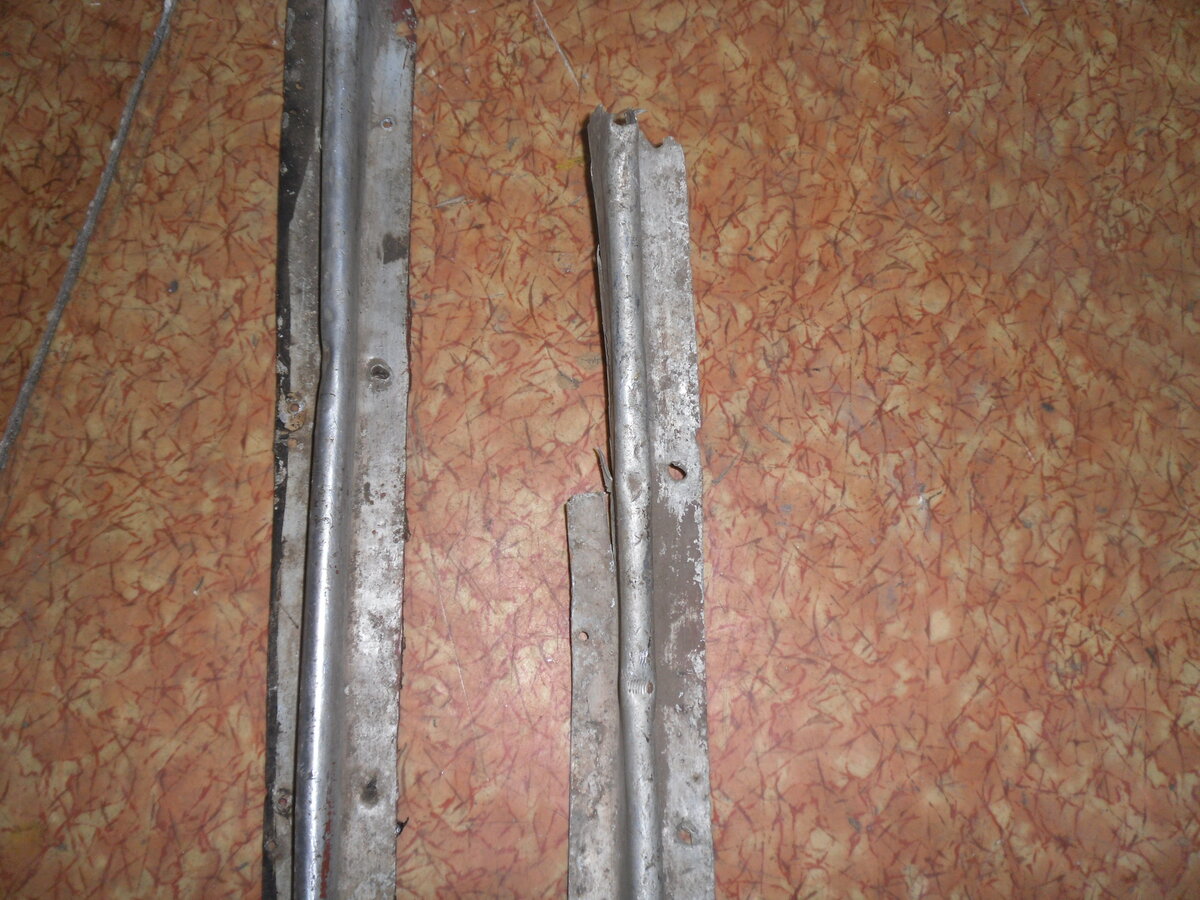

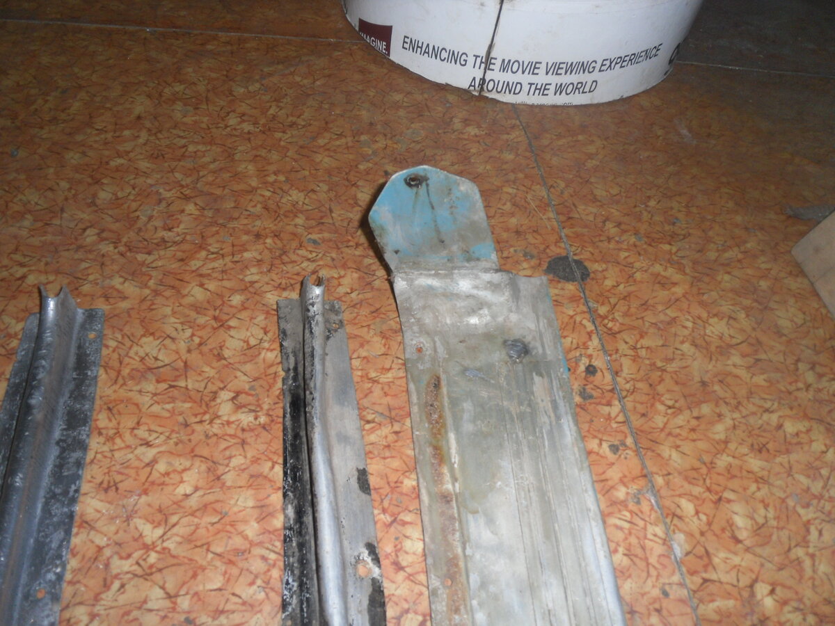

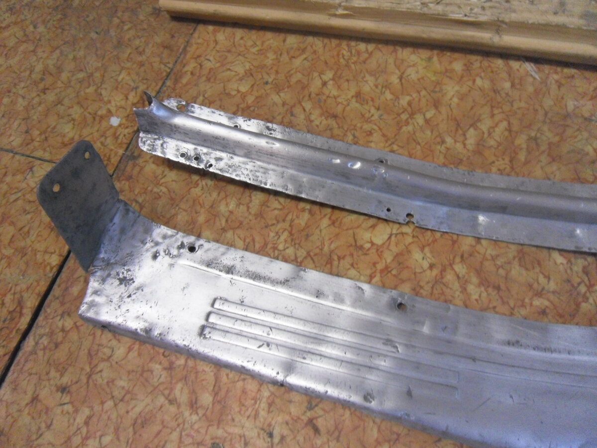

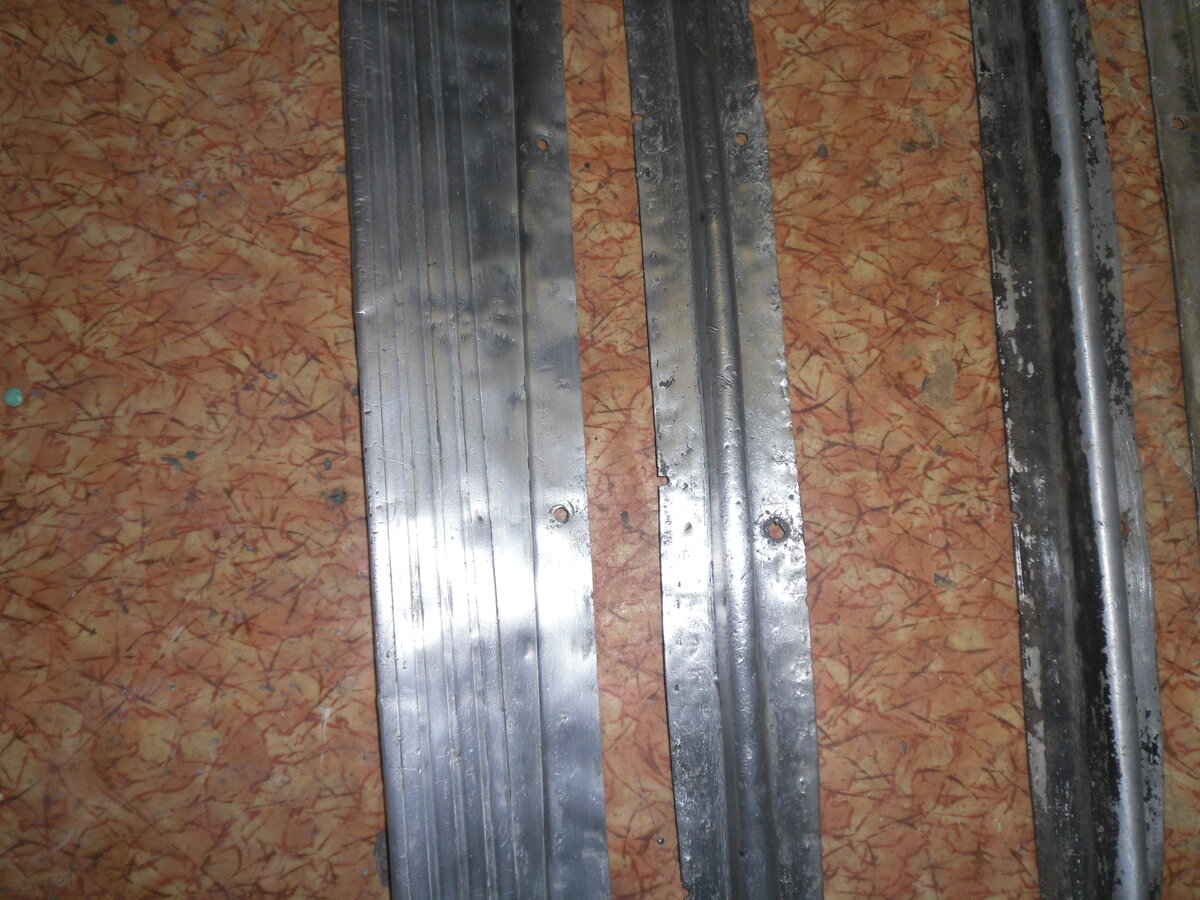

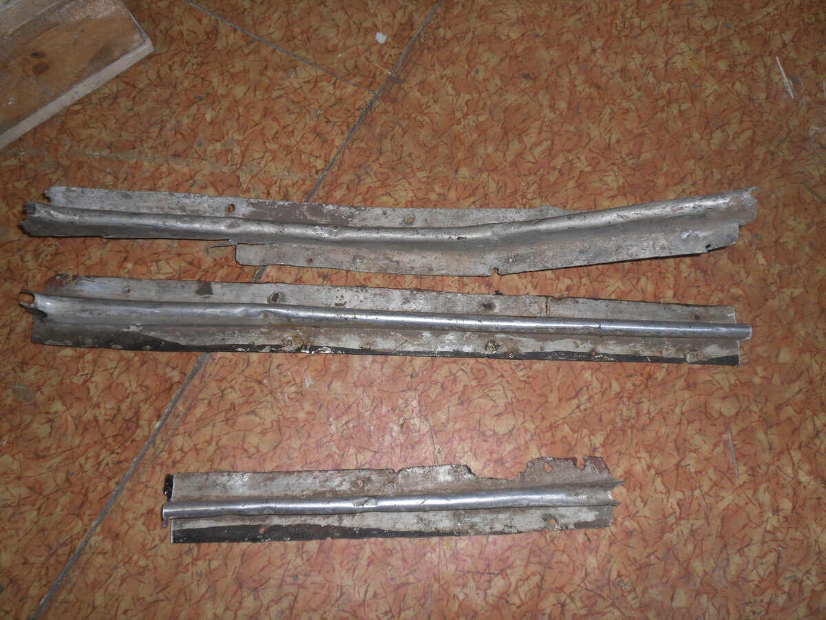

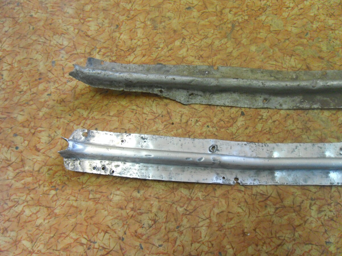

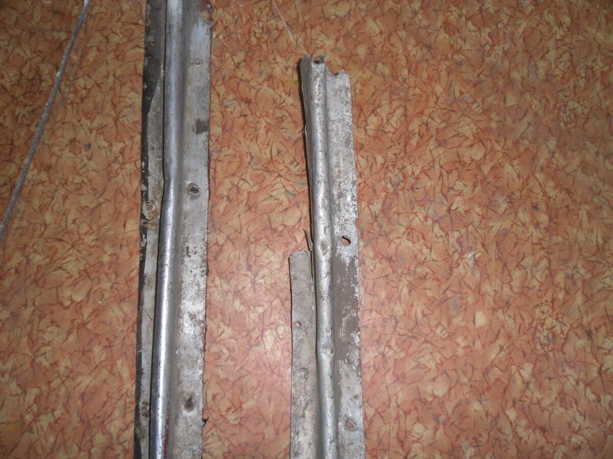

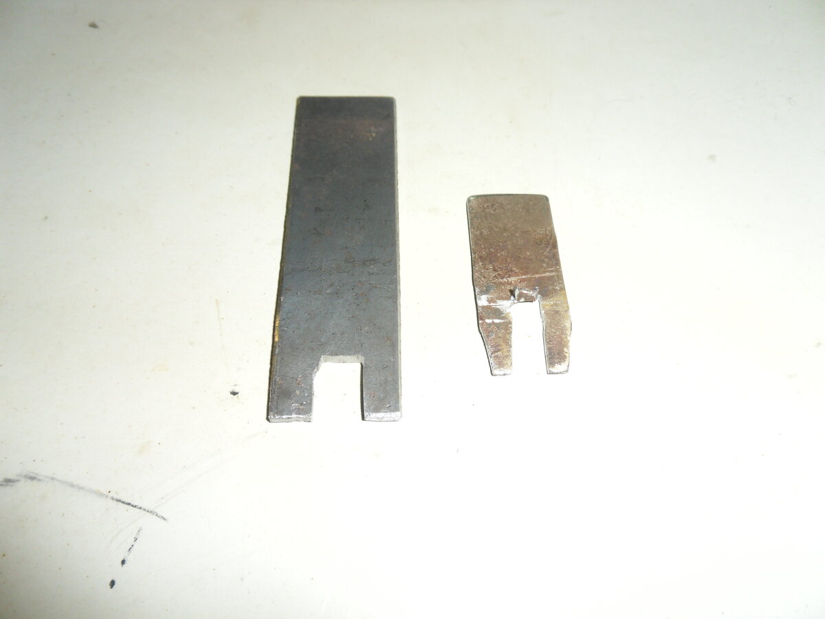

Занимался два дня последним комплектом накладок - задний правый порог. С длинной плохой накладки сделал маленькую назад. Плохой кусок отрезал. Всё остальное долго вышкуривал и чистил.

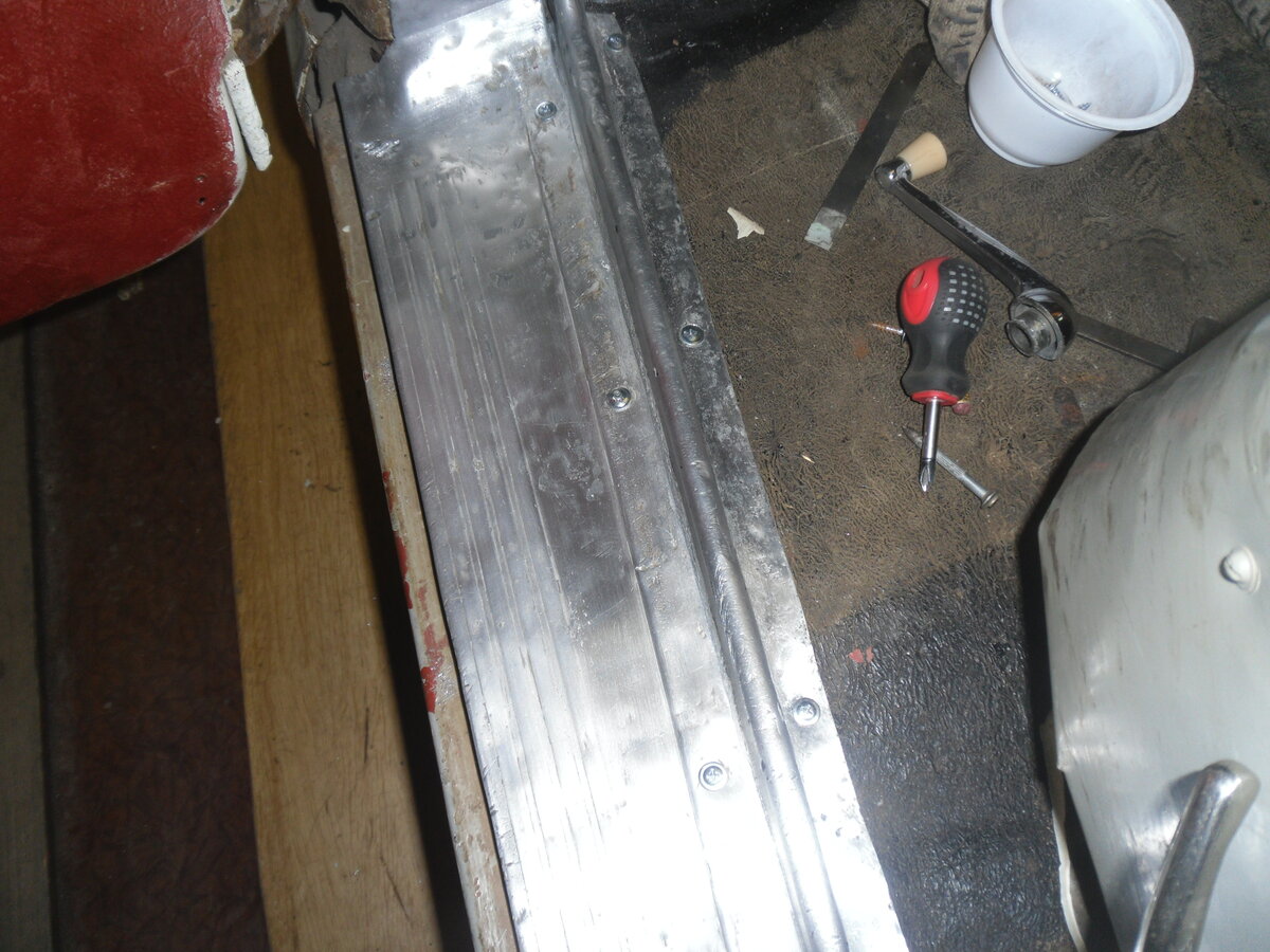

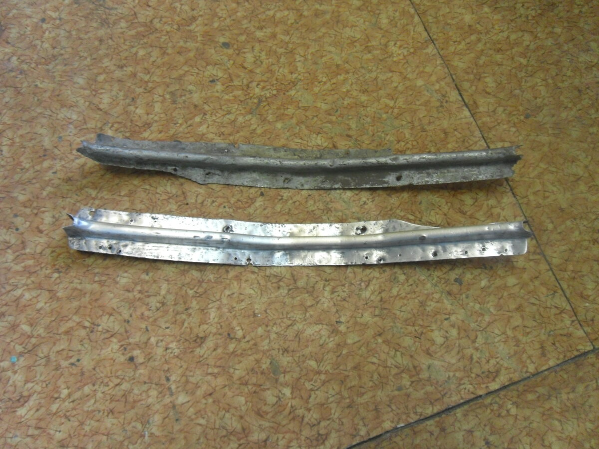

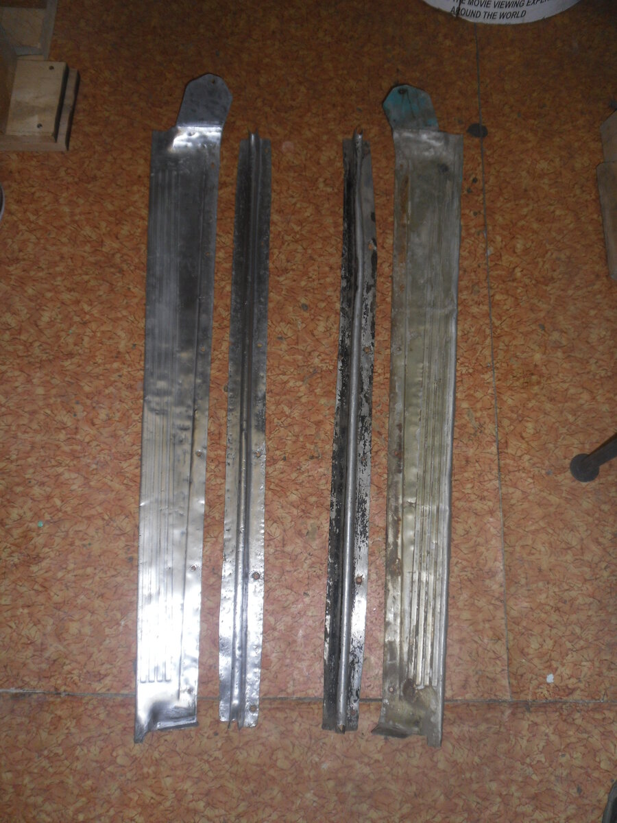

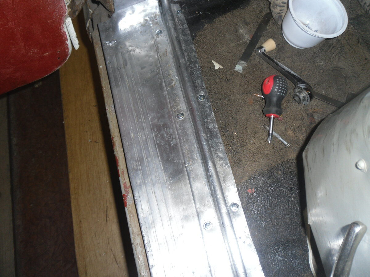

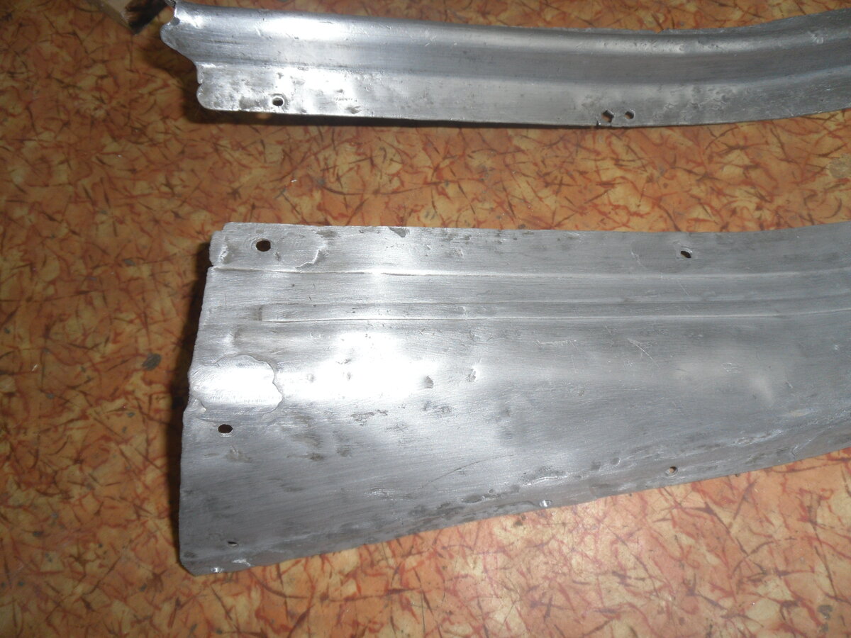

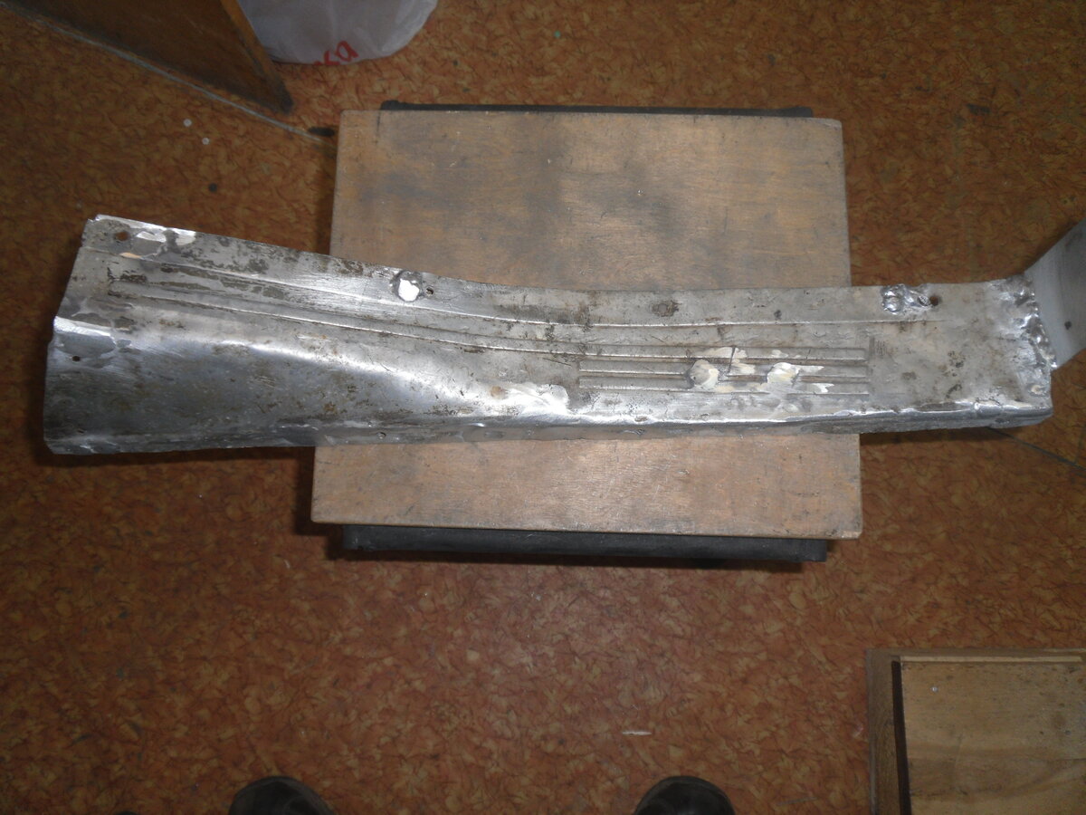

Сегодня доделал и широкую накладку и всё на место посадил. Но это ещё не конечный результат. Когда Миша будет делать пороги и окорочка, снятые накладки отвезу мастеру Талгату, он запаяет лишние отверстия, далее ещё зачищу и советуют Люди покрыть накладки матовым лаком для защиты алюминия. Может кто поделится своим мнением по данному покрытию - стоит лаком покрывать или нет?

Лаком не надо. Идеально было бы их отсодаструить и больше ничего не делать.
Реакции: Холоднов
Поддерживаю.
под лаком, будут лучше видны все огрехи.
Реакции: Холоднов
