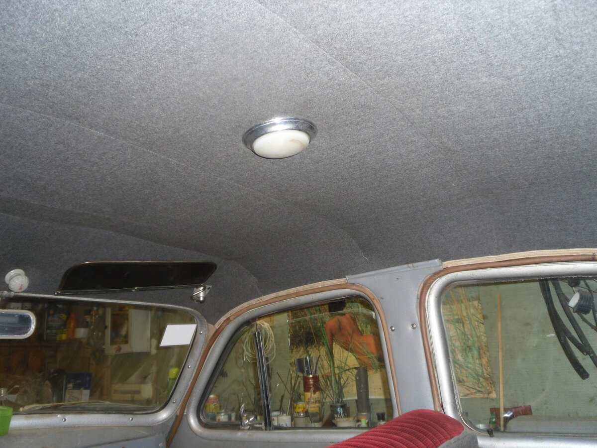

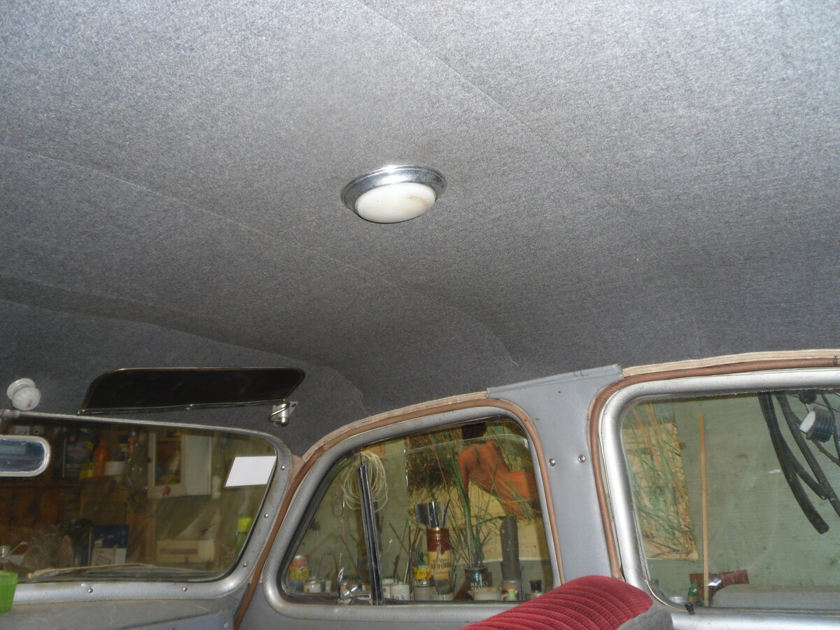

Далее при смотрят машину, как у неё же обивка потолка серого цвета и ткань эта-же, как и на Победе Виктора 1953 года (тельняшка которая), смотрят ручку КПП (она тоже с той машины), ну а когда я показал им серые двери приобретённые и того-же Гриши по 1,5 тысячи штука (двери-доноры для закатов и прочих мелких деталей) - они всё поняли, двери с машины Виктора 1953 года... Значит машину Виктора проданную им примерно в 1995 году, всё-же пустили в утиль (разбор). Часть деталей приобрёл Гриша для купленной в 2007 году улыбки 1957 года. Он же переставил потолок и ручку КПП...(((

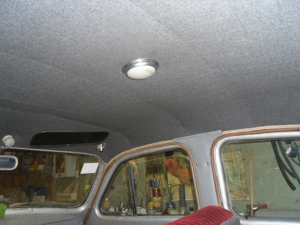

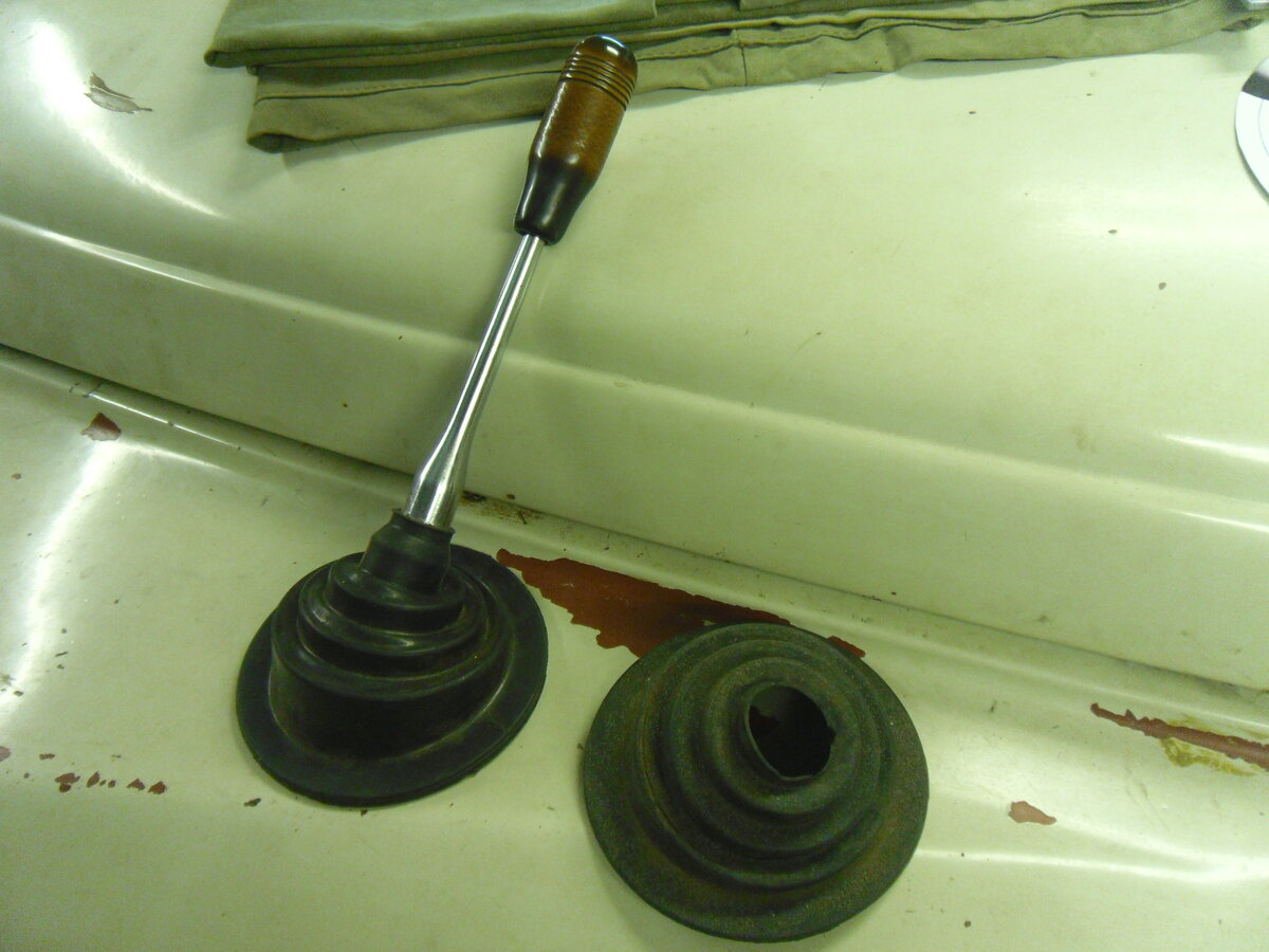

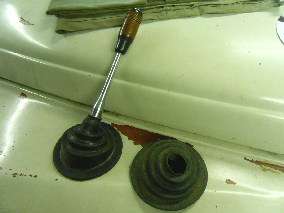

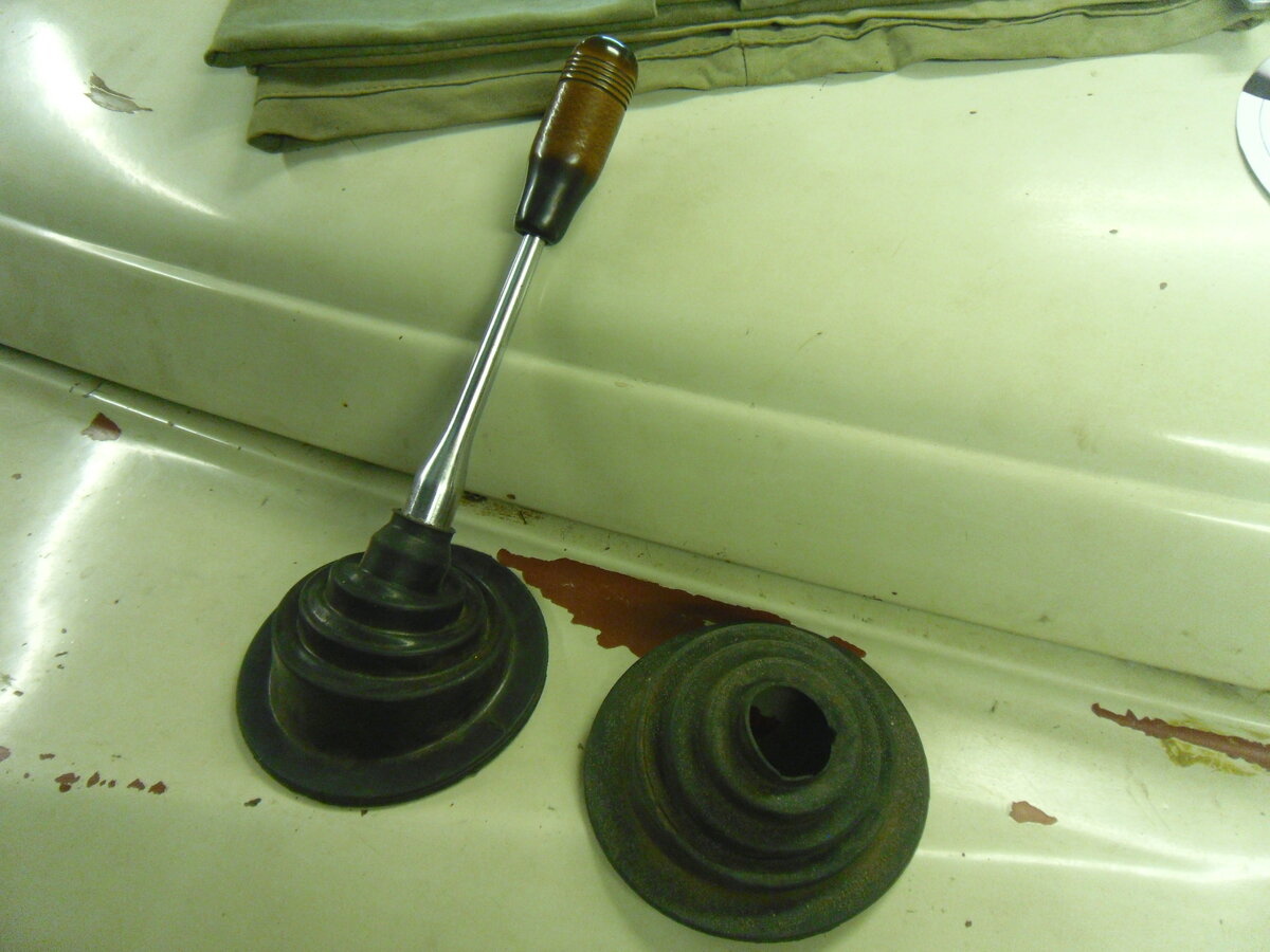

Фото выкладываю Потолка с разобранной Победы Виктора 1953 года, который перекочевал на мою Победу, кулису передач с его же машины и ФОТО Виктора с племянником Владимиром у Победы))) Вот и всё вроде рассказал))) Восстановление и жизнь этой машины продолжается)))

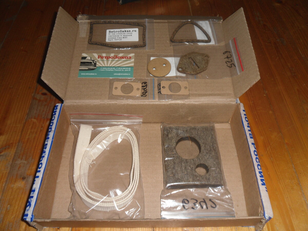

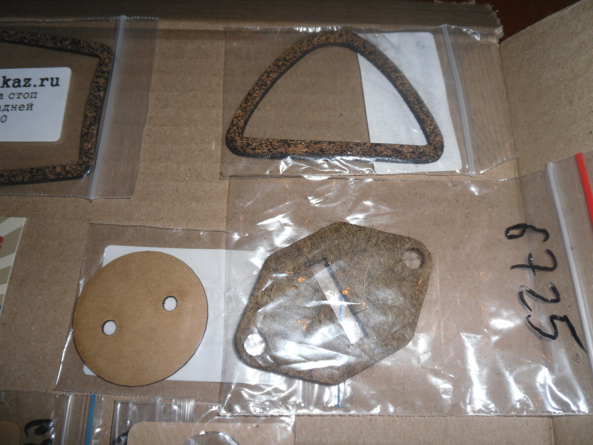

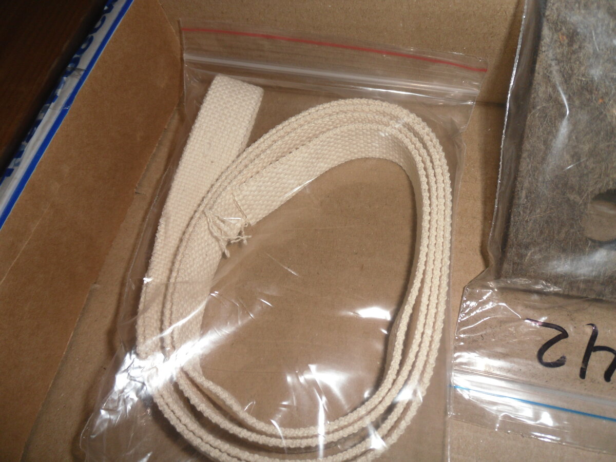

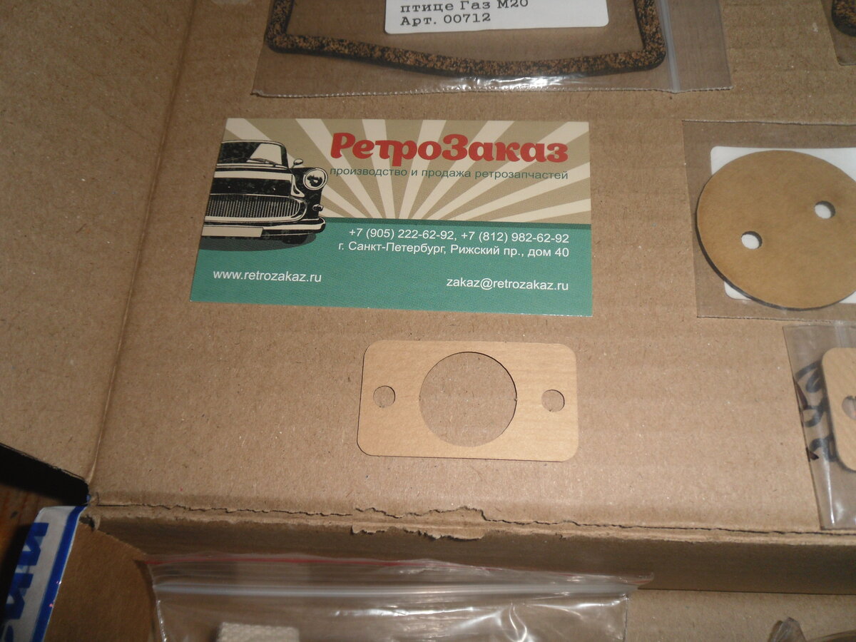

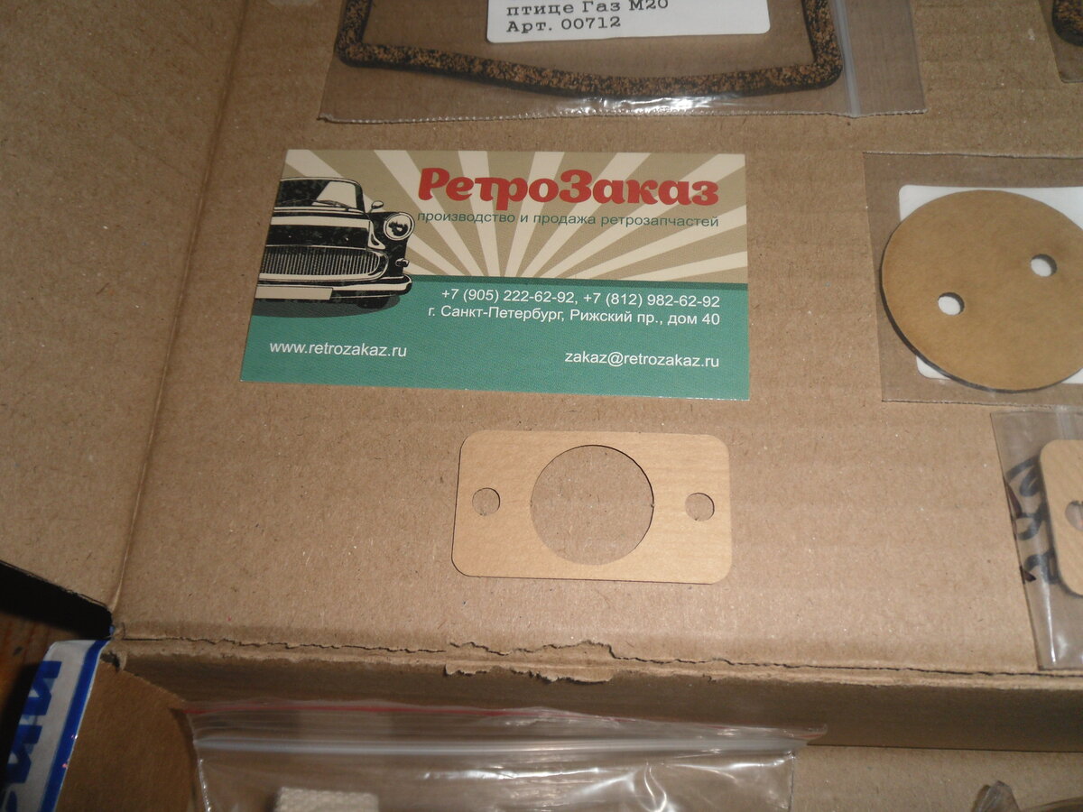

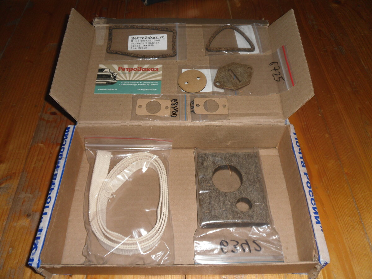

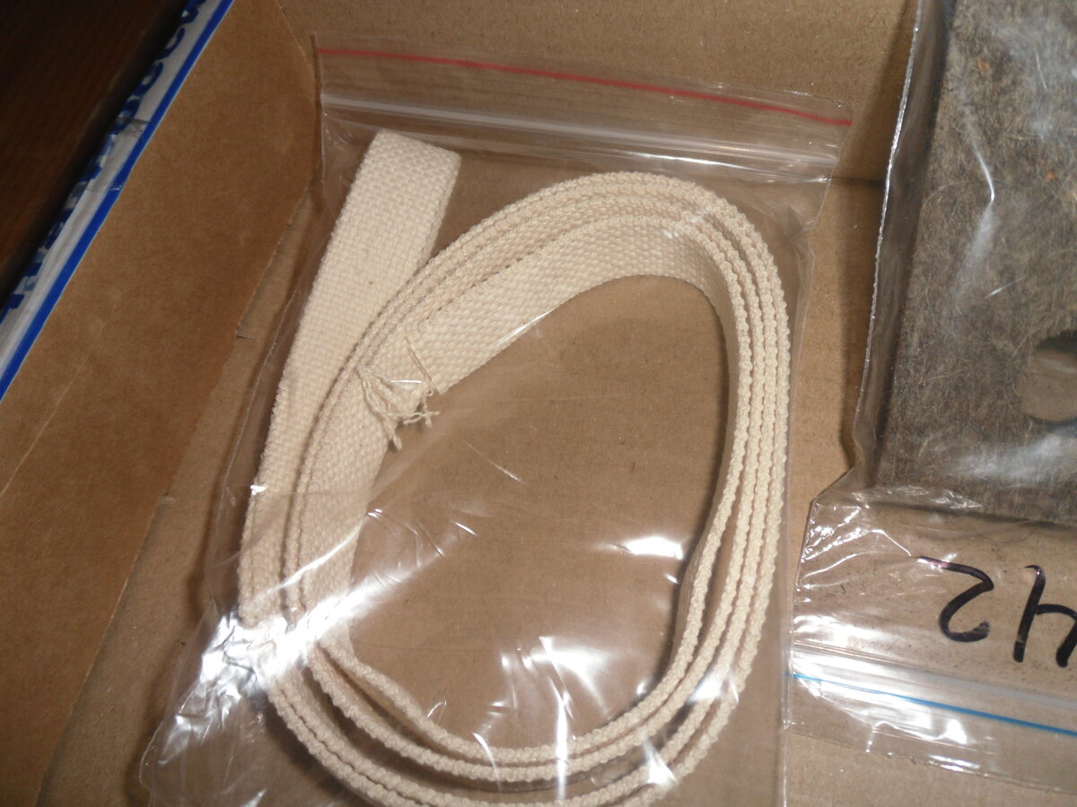

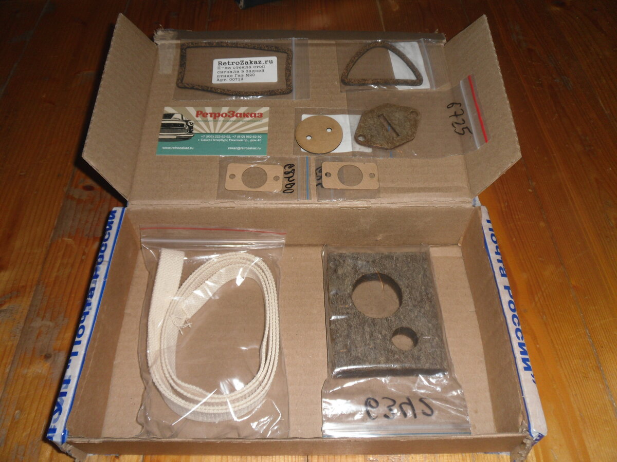

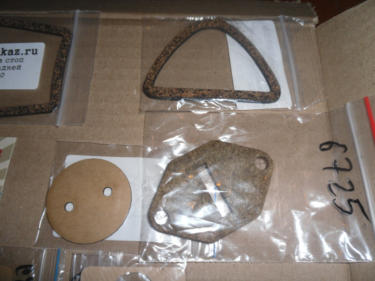

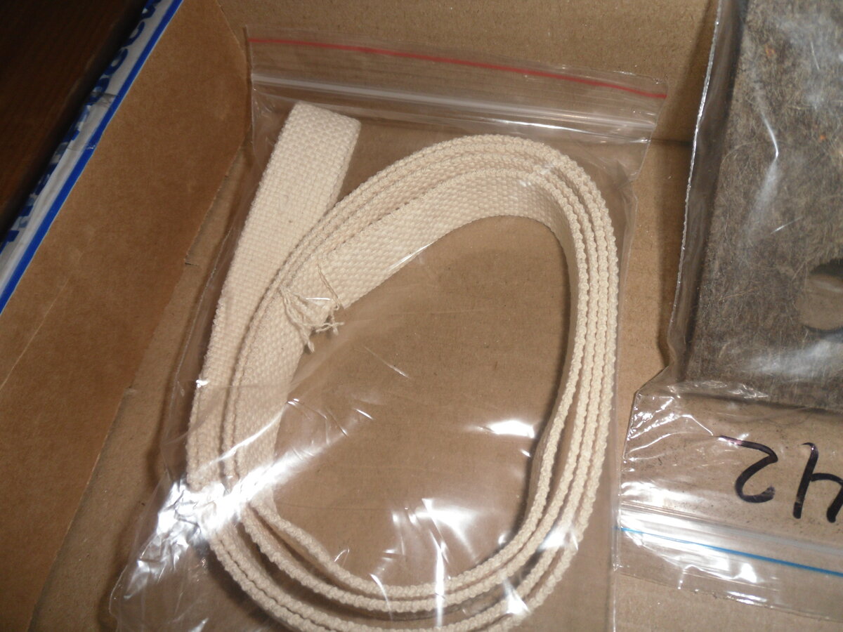

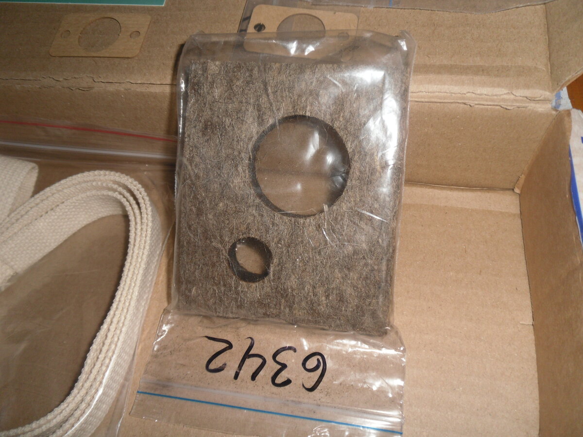

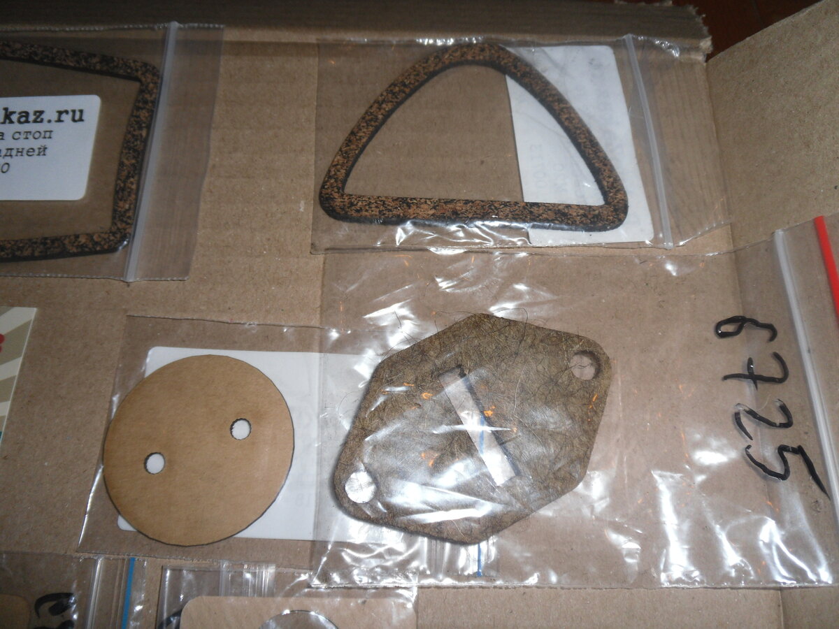

Пришла посылка от ретрозаказа. Очередные нужные няшки для машинки. Вроде мелочи, но из этих мелочей складывается машина.

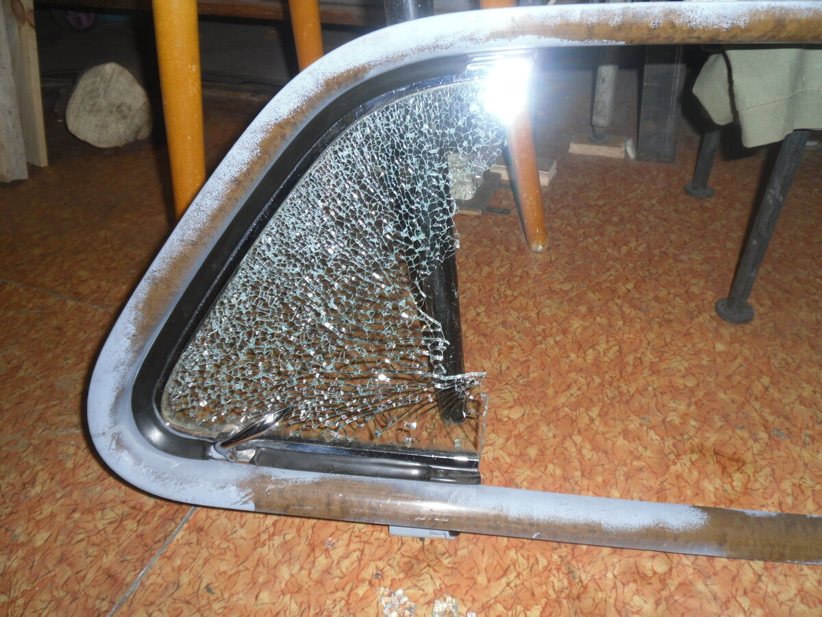

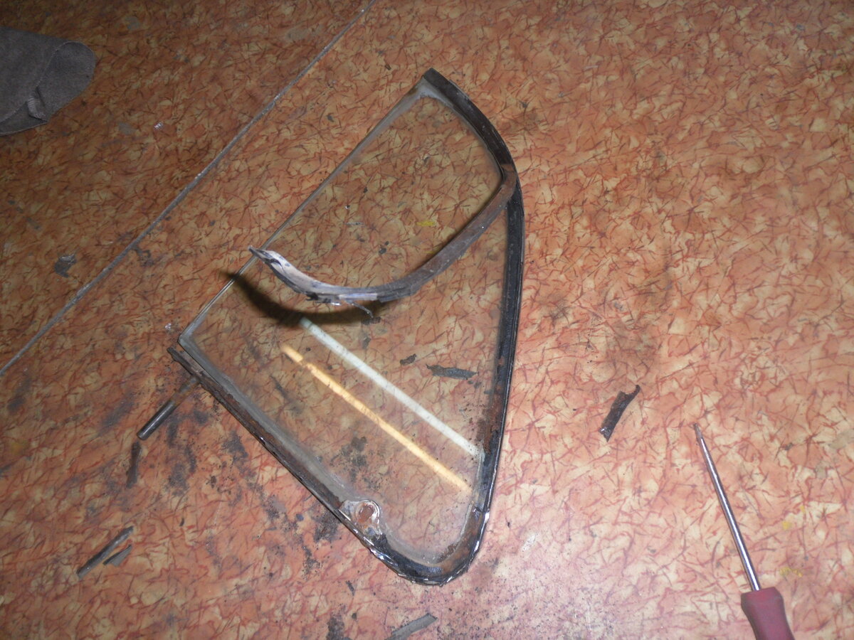

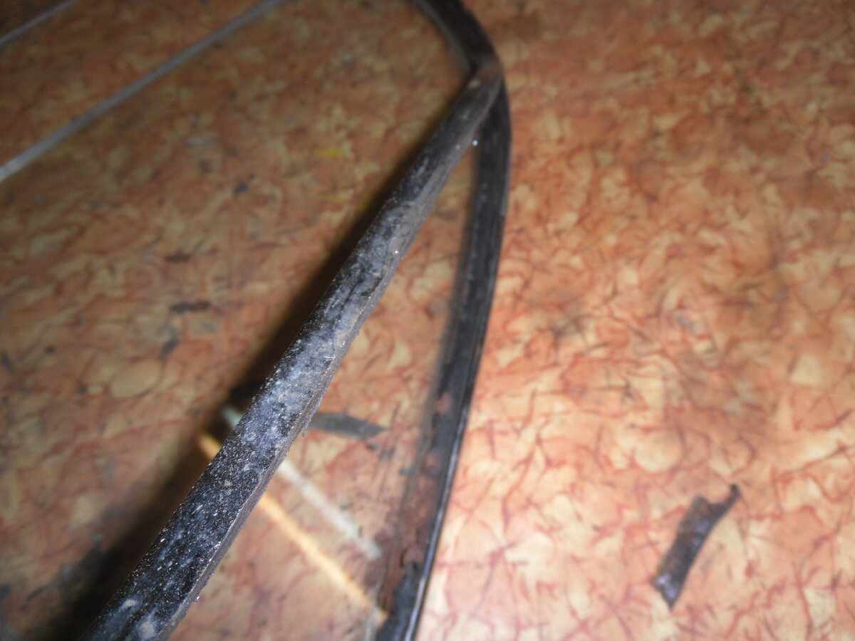

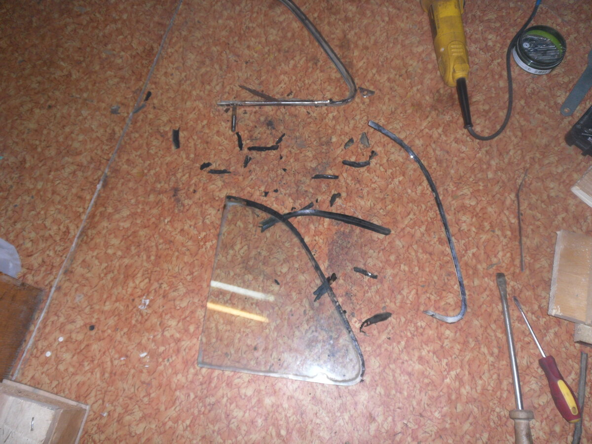

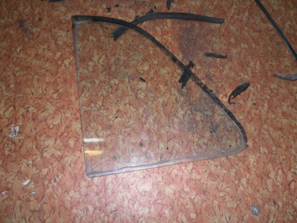

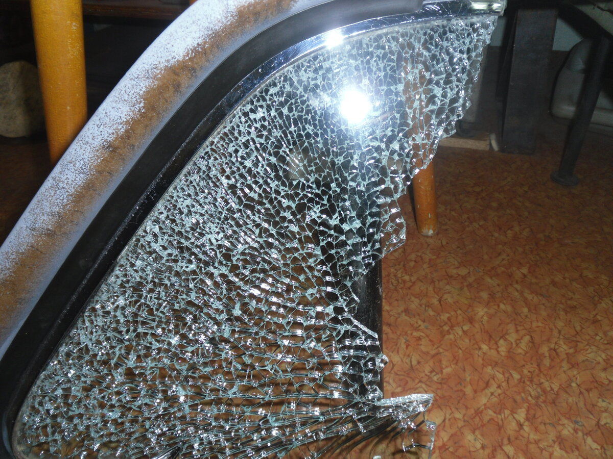

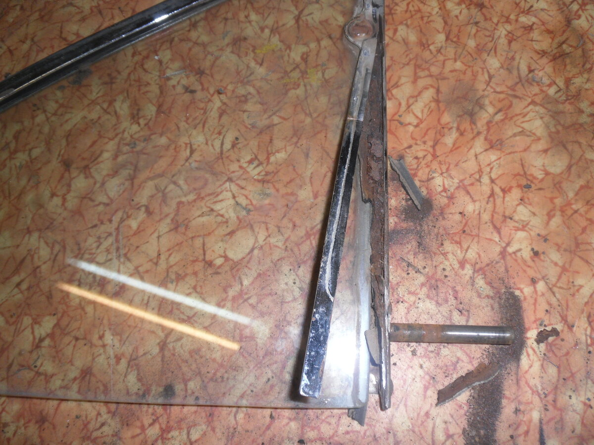

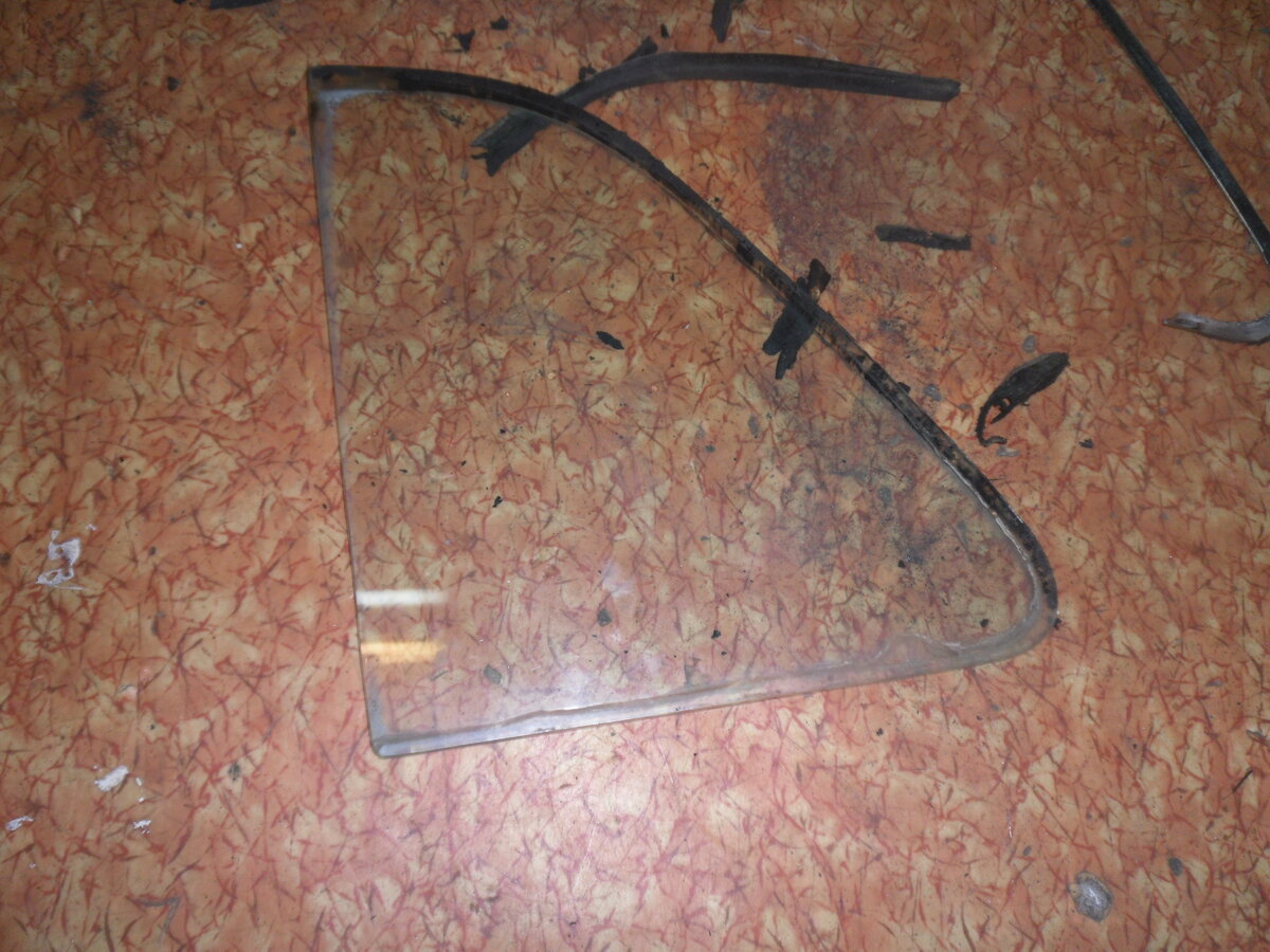

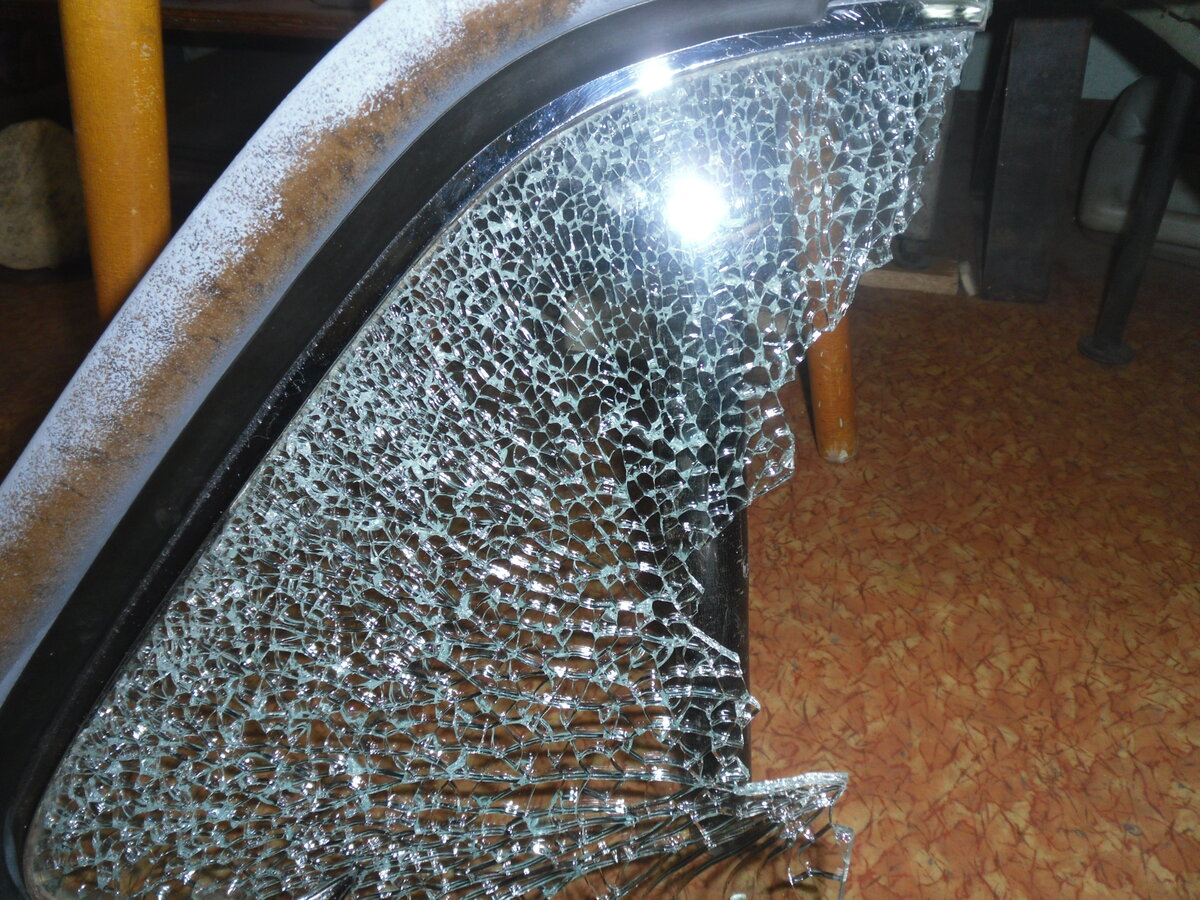

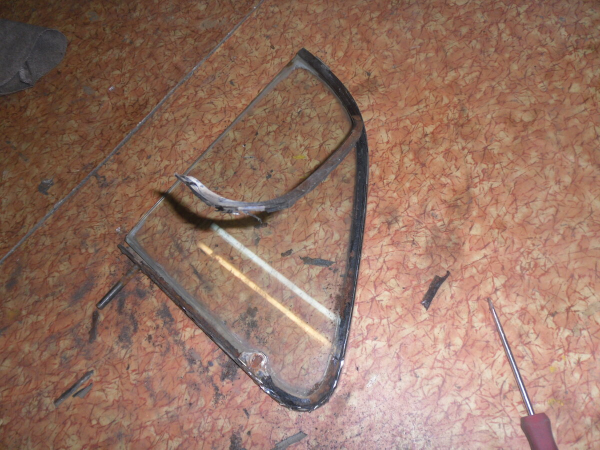

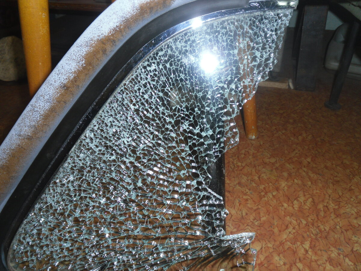

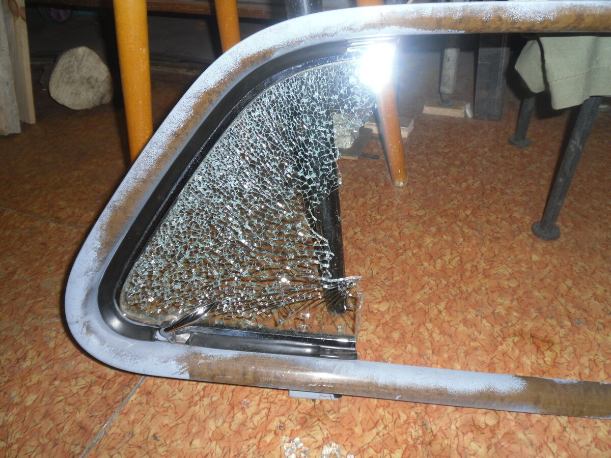

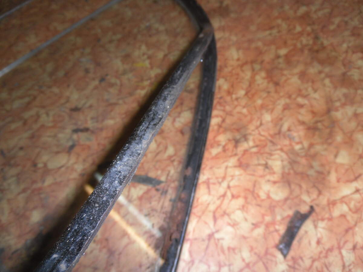

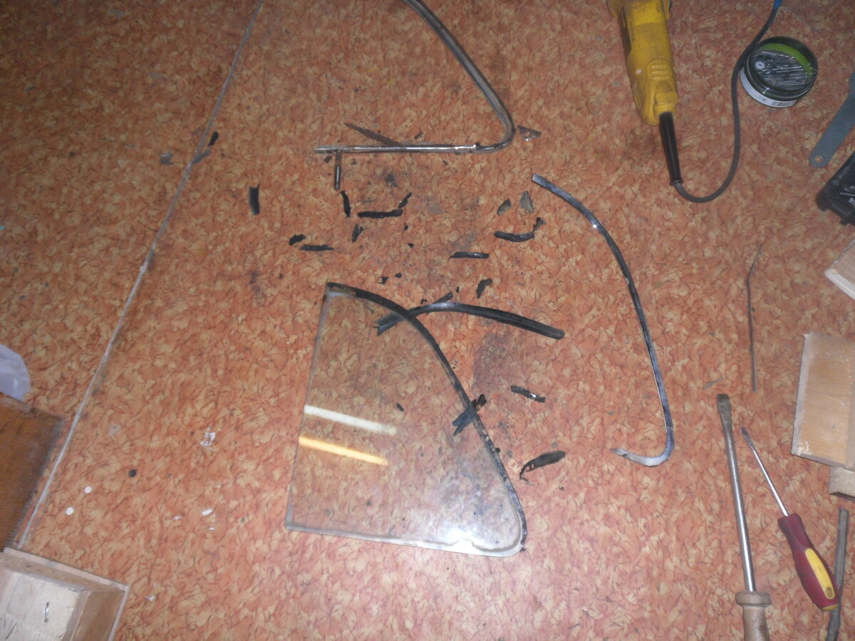

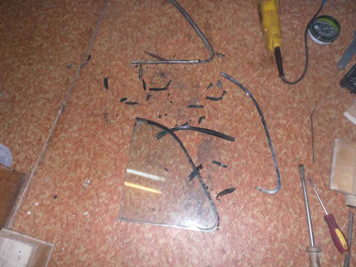

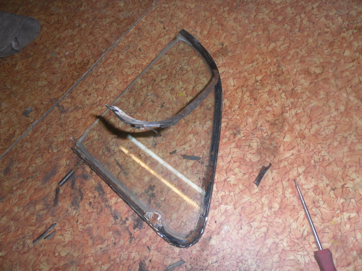

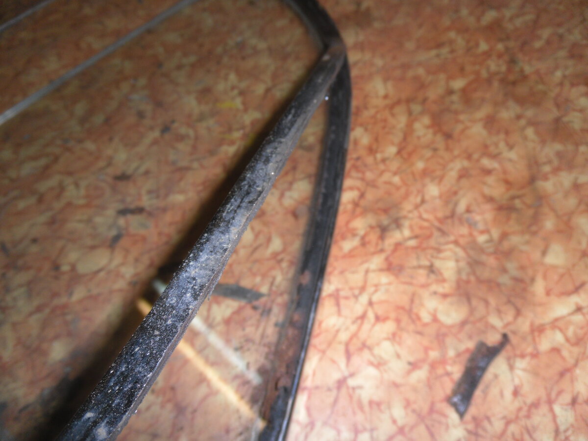

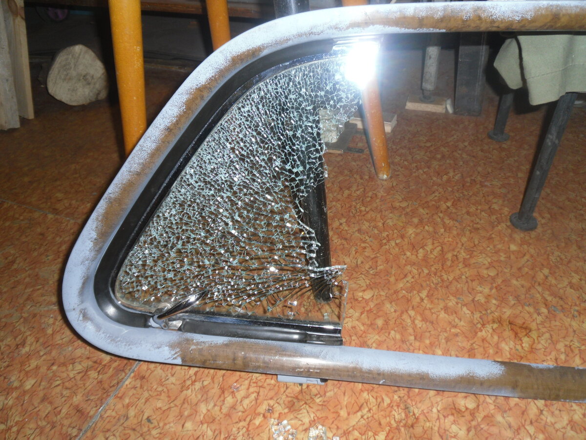

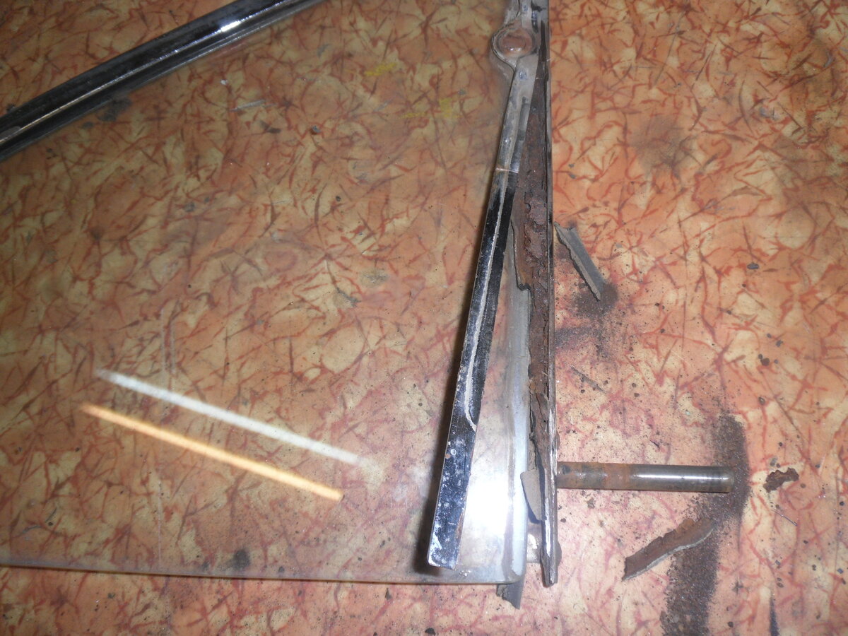

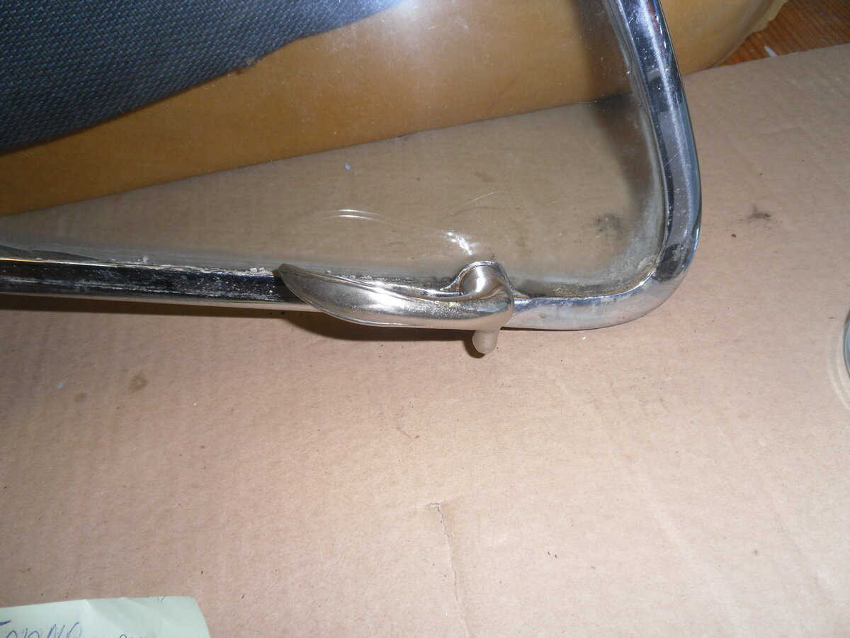

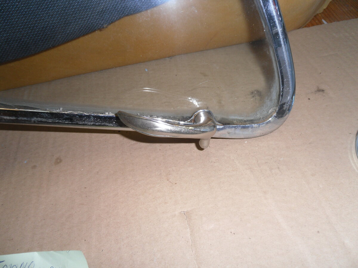

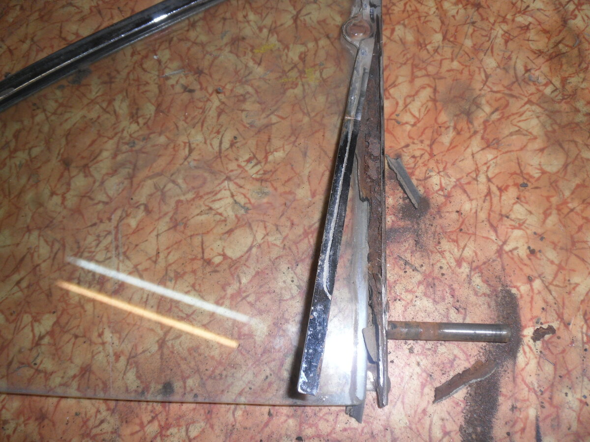

В субботу постигло небольшое разочарование. К концу рабочего дня, когда уже думал уходить из гаража, поднялся на 2-ой этаж и увидел, что у собранной рамочки с подогнанной форточкой треснуло стекло. Причина непонятна, видимо избыточное напряжение. Это при том, что рамку и форточку несколько раз уже собирал, прикидывал по месту и в закрытом состоянии она тоже стояла долго(((

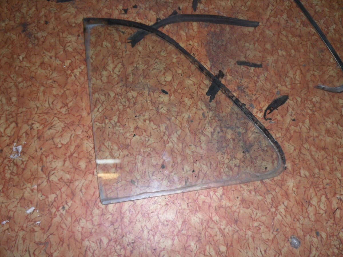

Вырезал с форточки-донора стекло. Думаю вклеить на герметик для стёкол и аквариумов чёрного цвета. опять простой в работе...
10 110
34 982
Это конечно неприятно,, хорошо что все это поправимо. Есть еще вариант, вырезать стекло из триплекса.

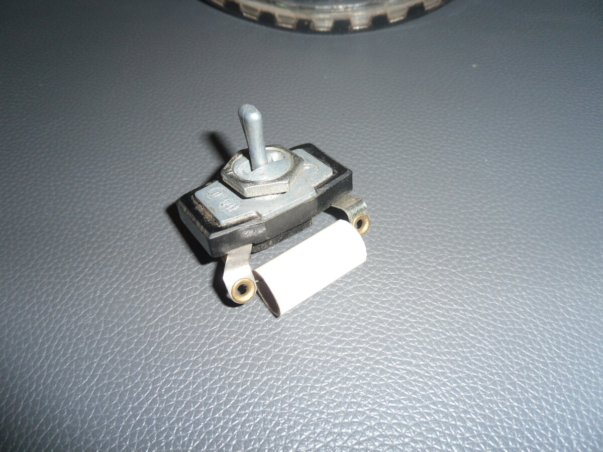

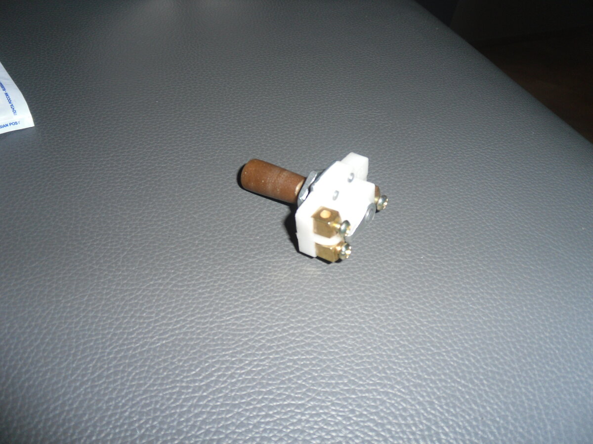

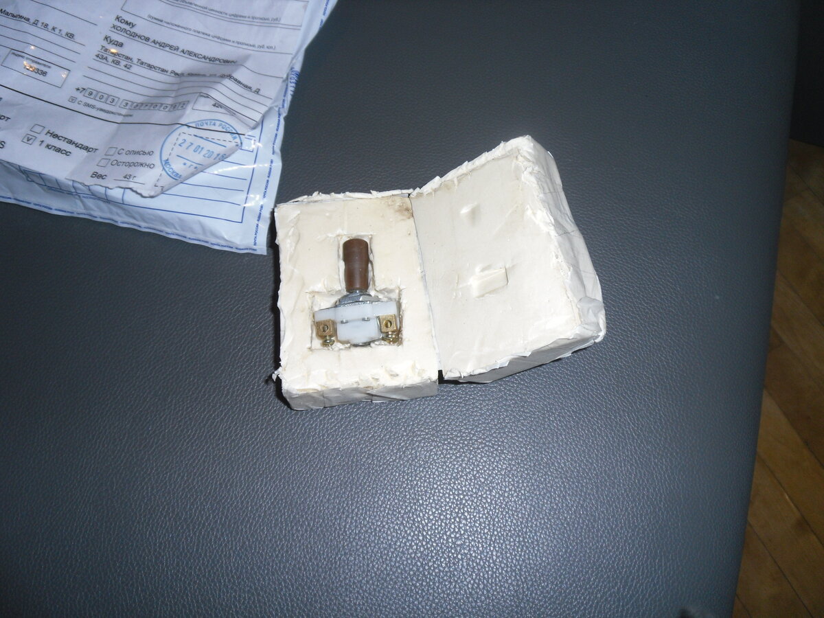

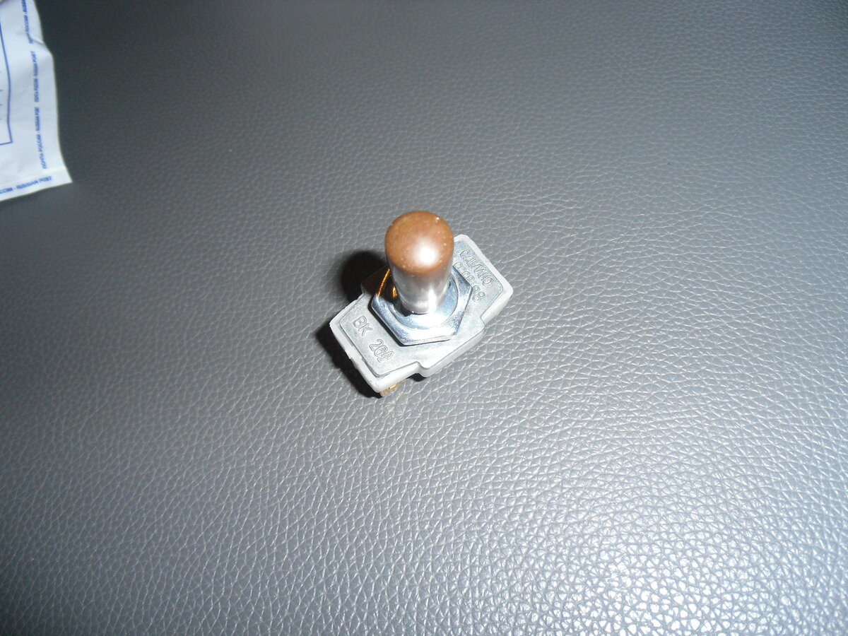

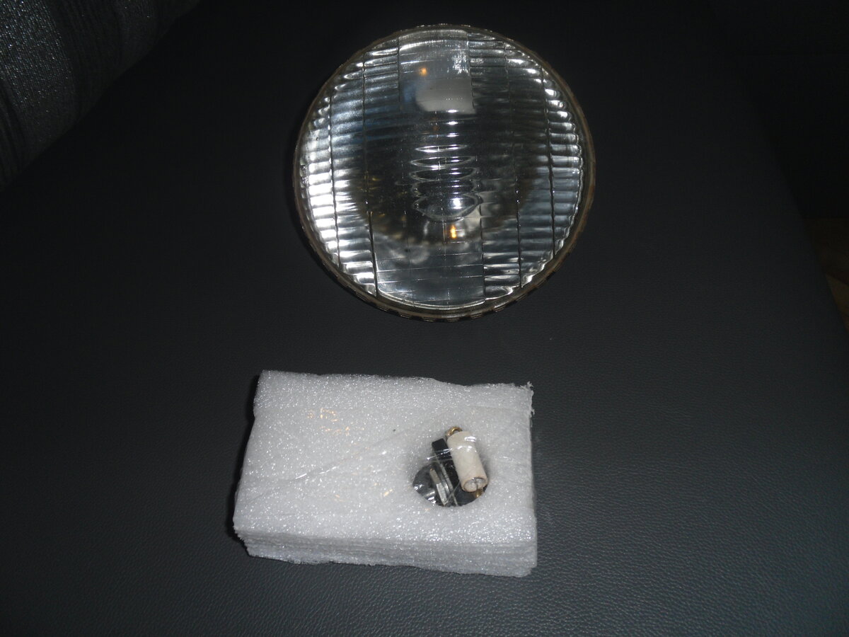

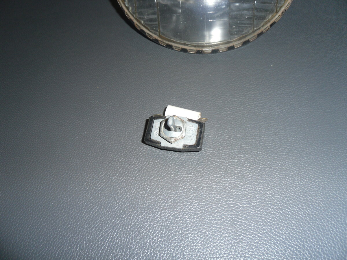

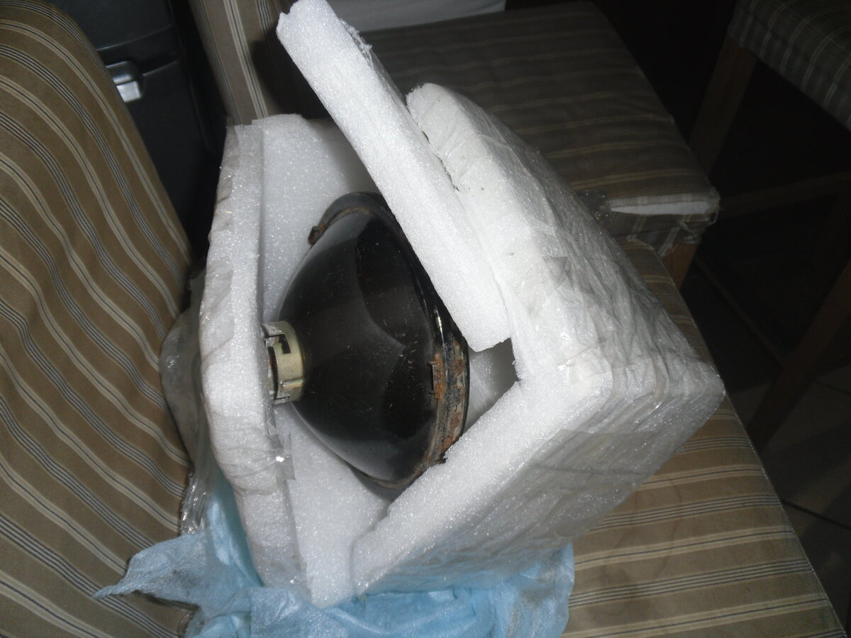

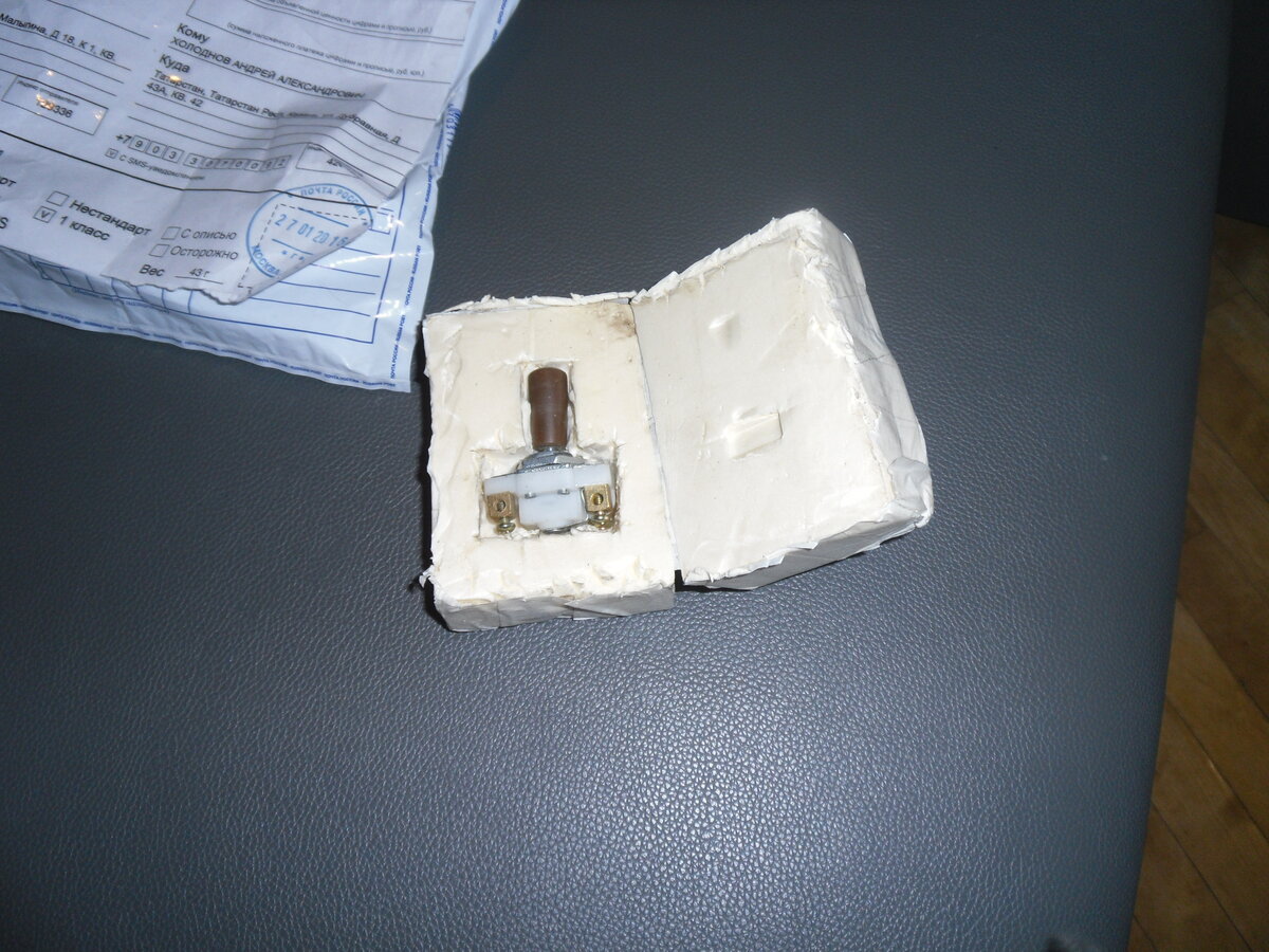

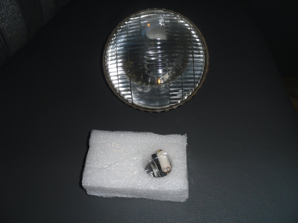

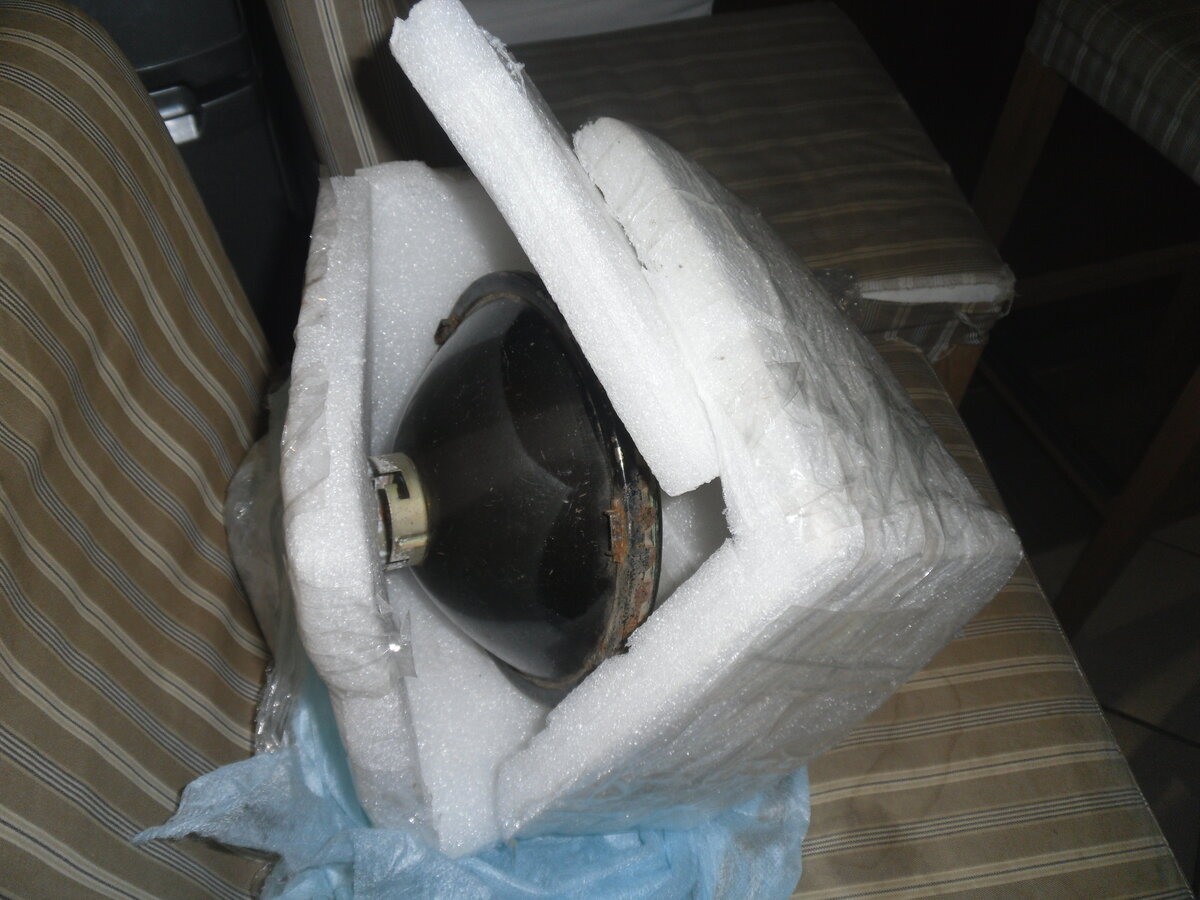

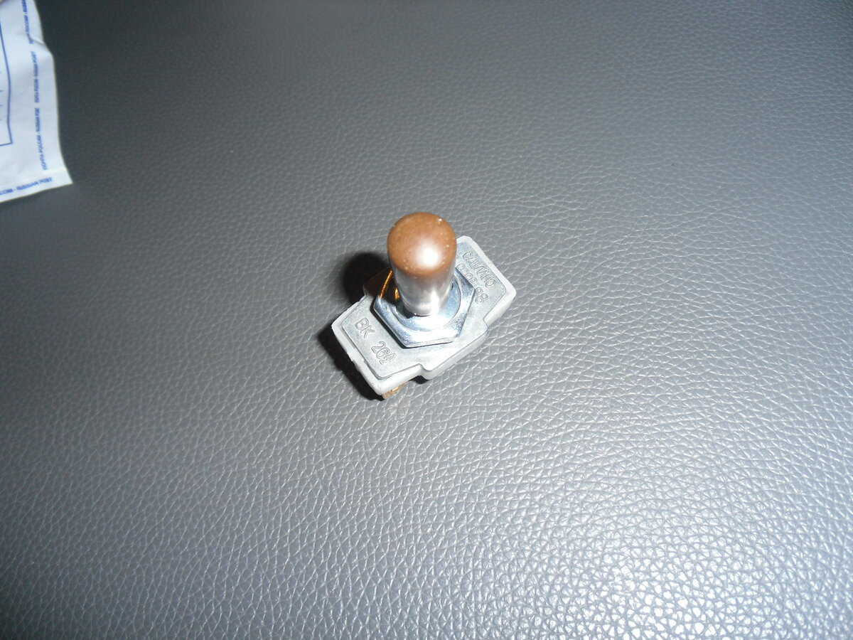

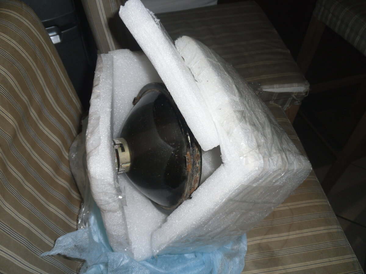

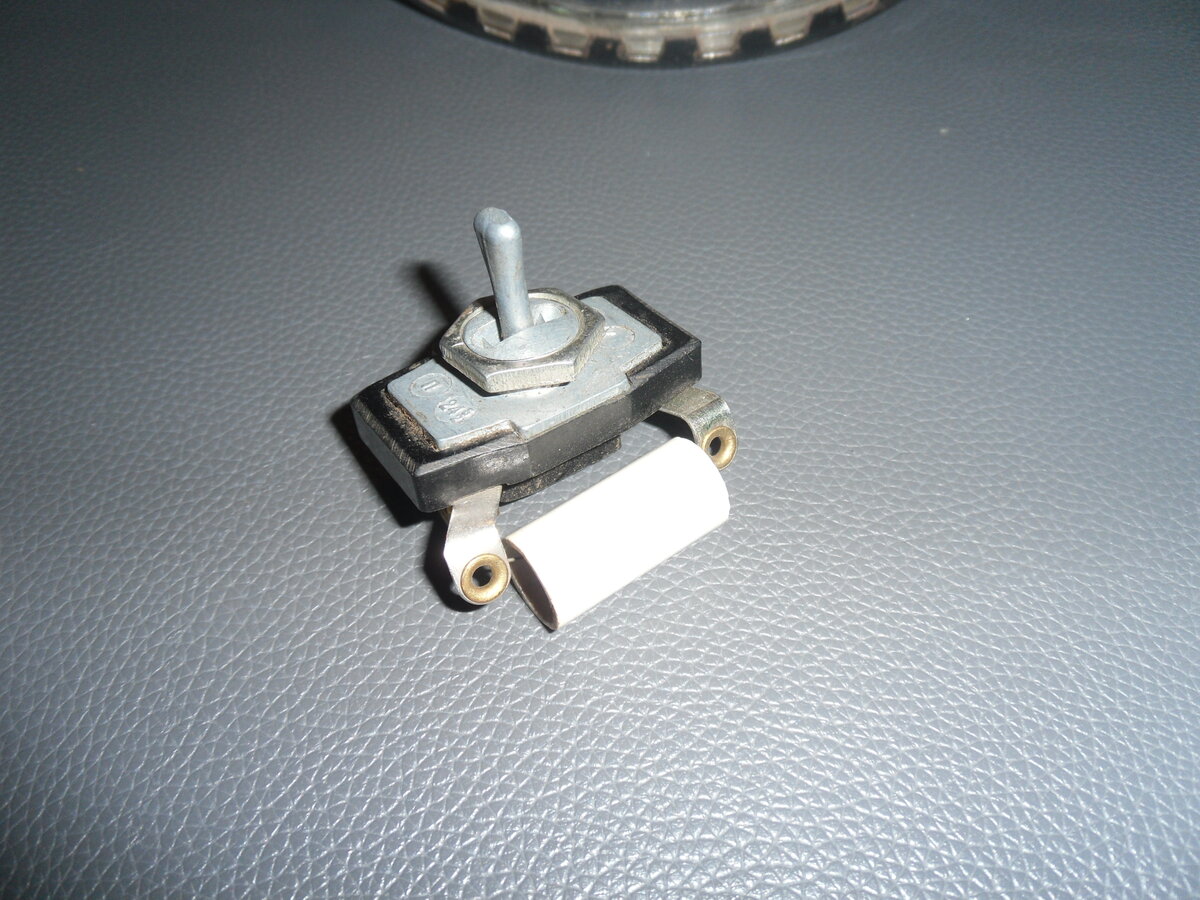

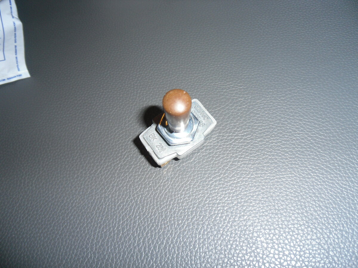

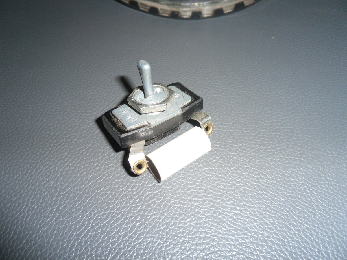

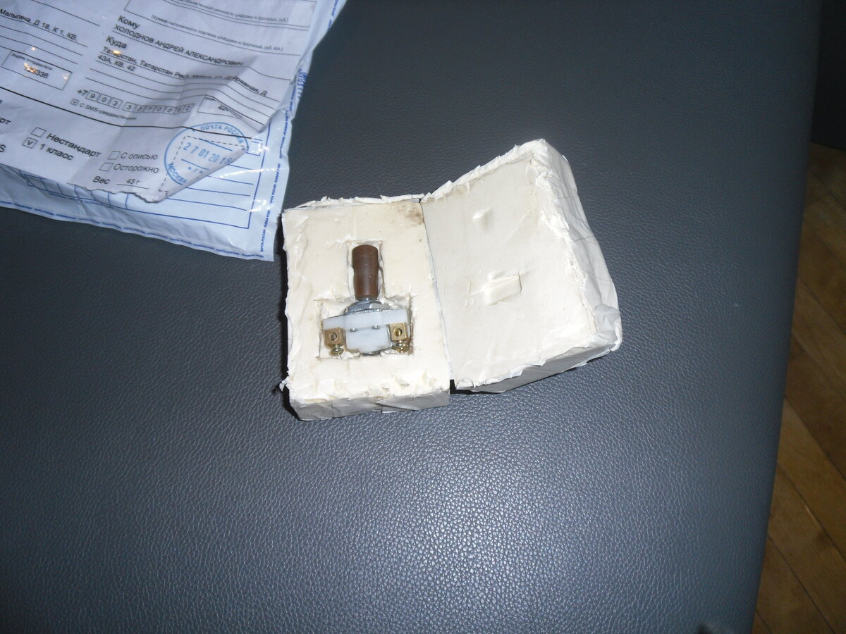

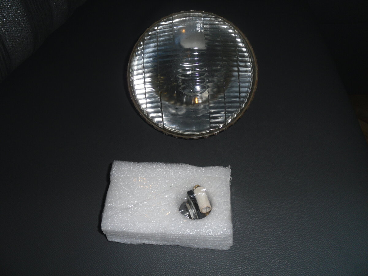

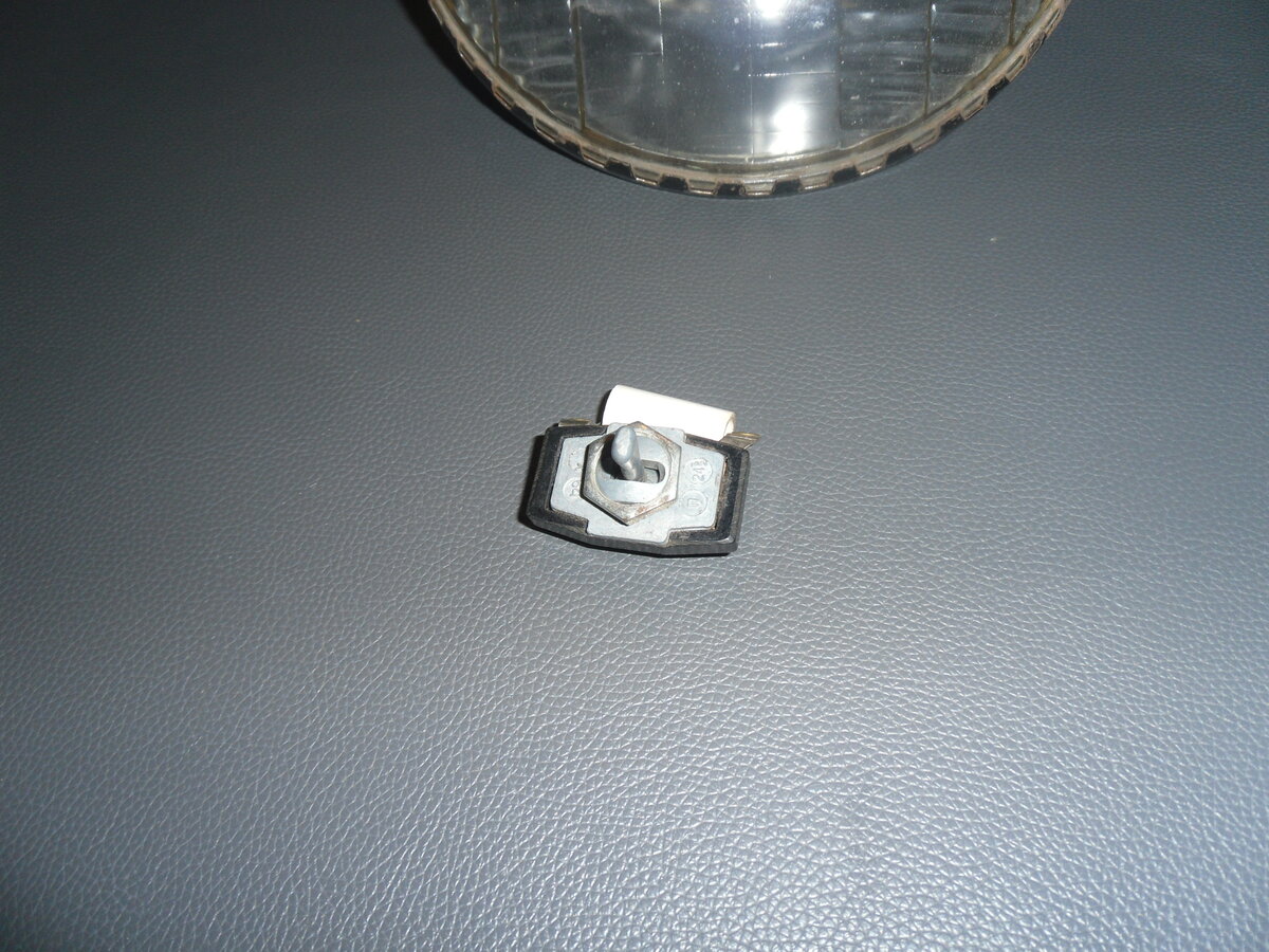

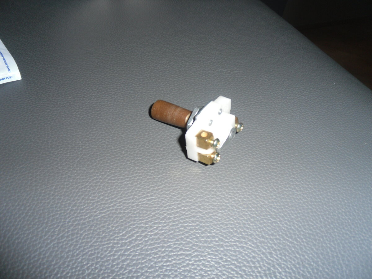

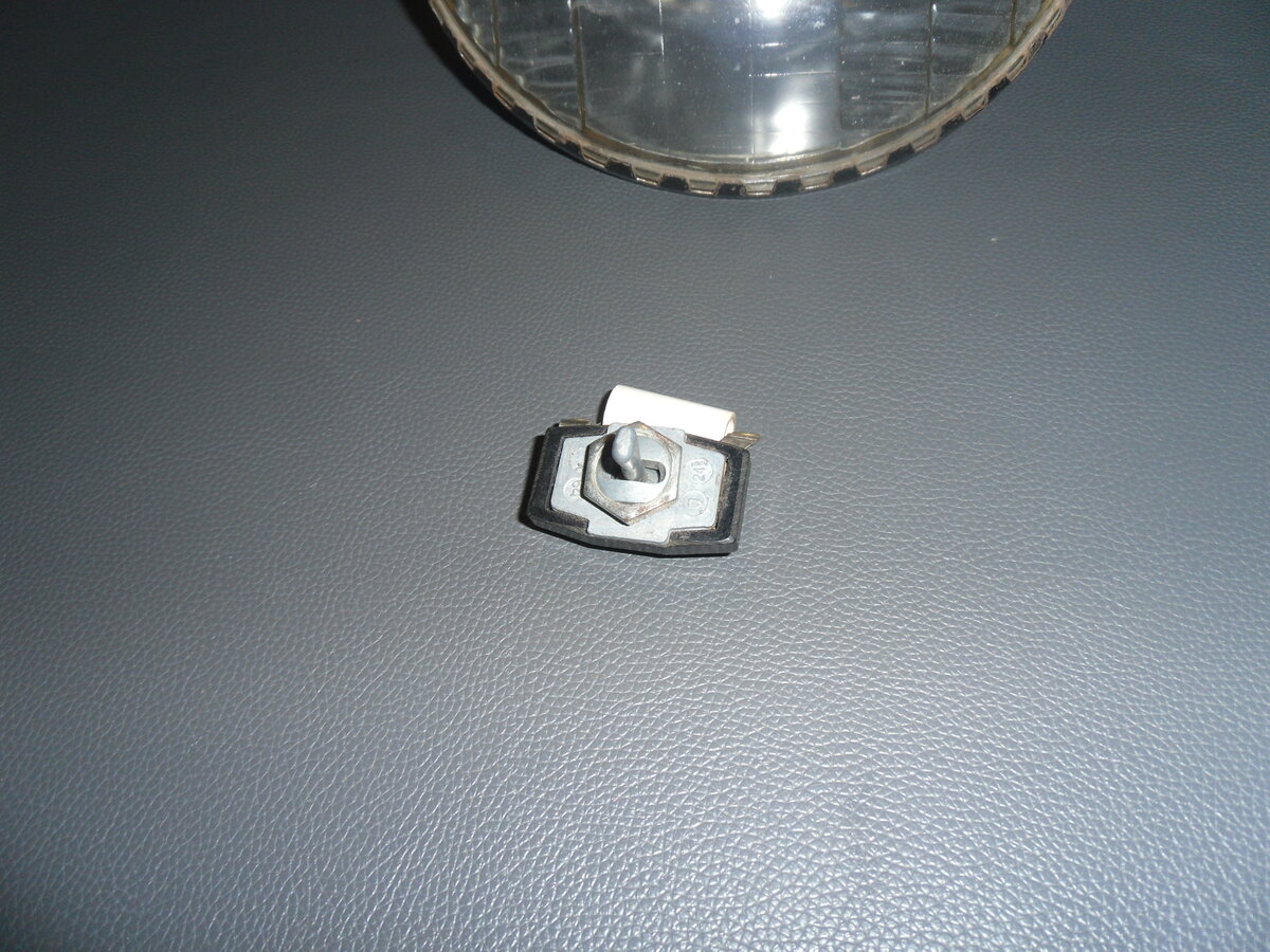

Сбор необходимой мелочёвки для Победы идёт полным ходом. Пришла фара (мне нужен корпус старый) и выключатель освещения приборов от Павлика. "Дефцитная весч". Также сегодня получил посылку от Победита с переключателем поворотов.
Упаковано всё супер! Очень доволен. Остался только приобрести выключатель стеклоочистителей. Может у кого и есть в заначке, напишите.

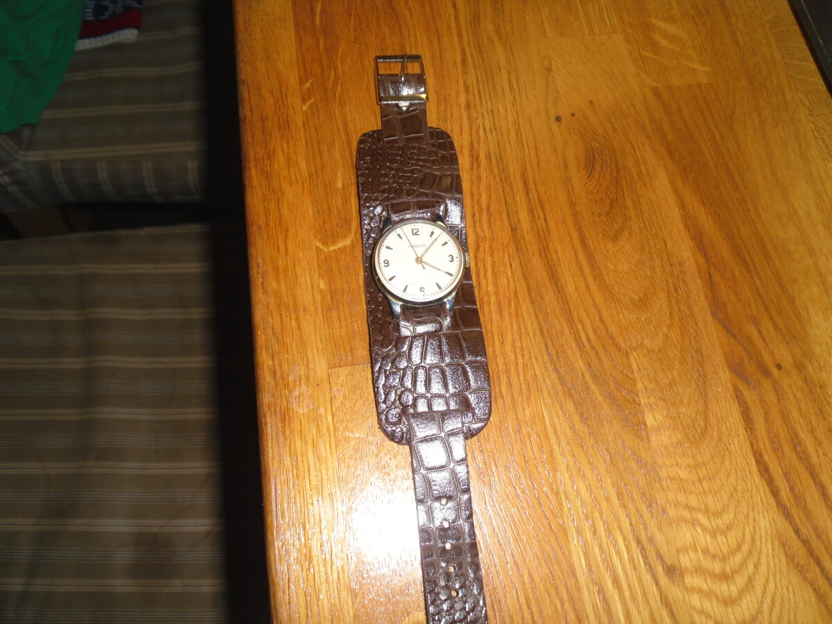

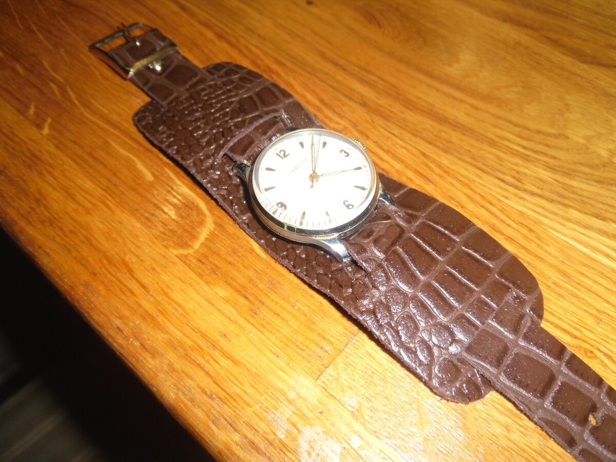

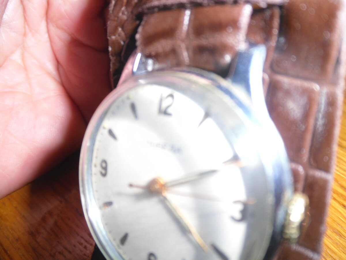

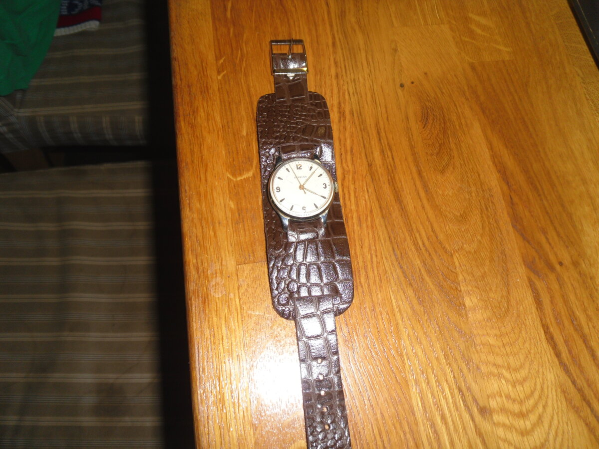

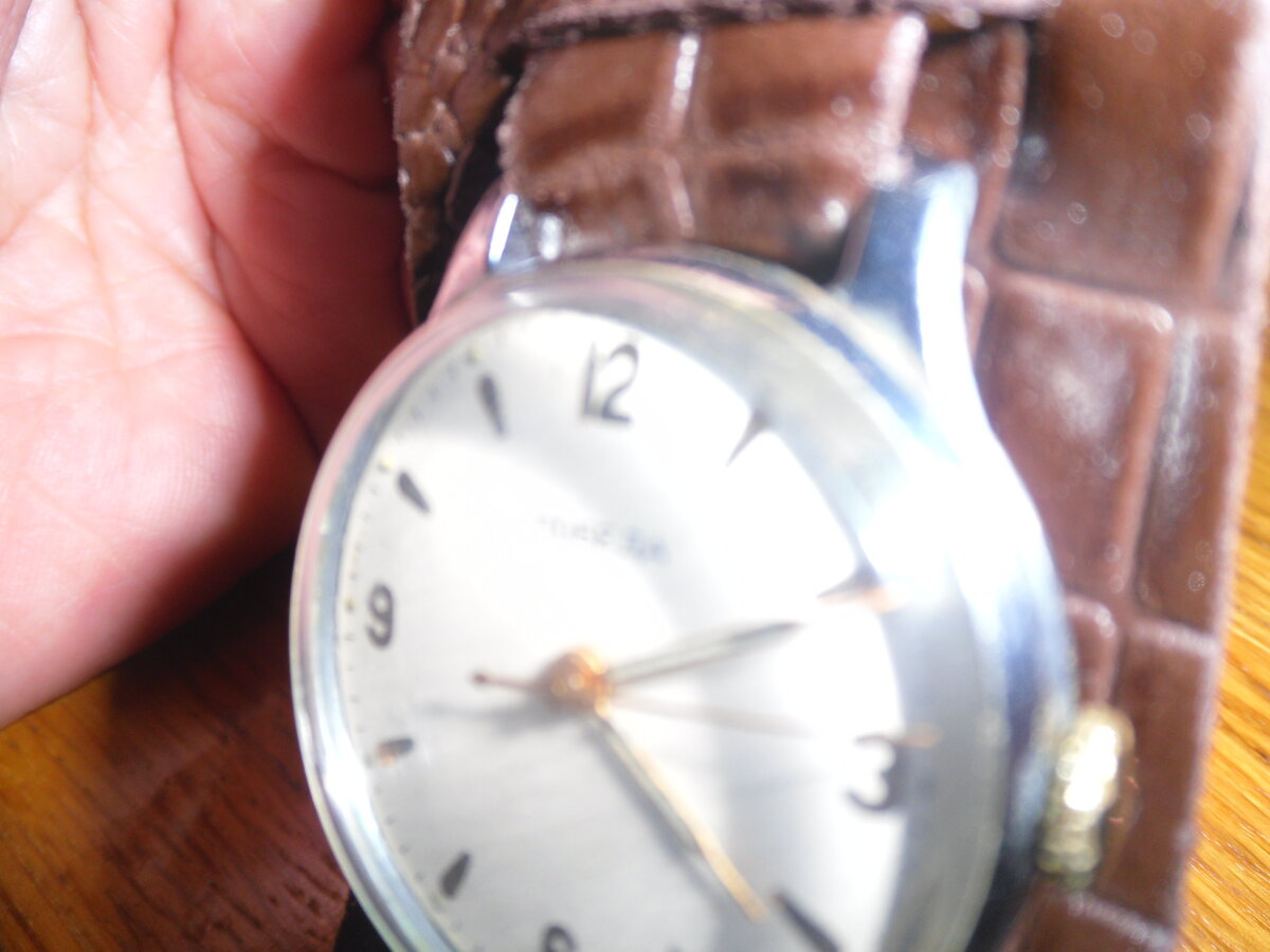

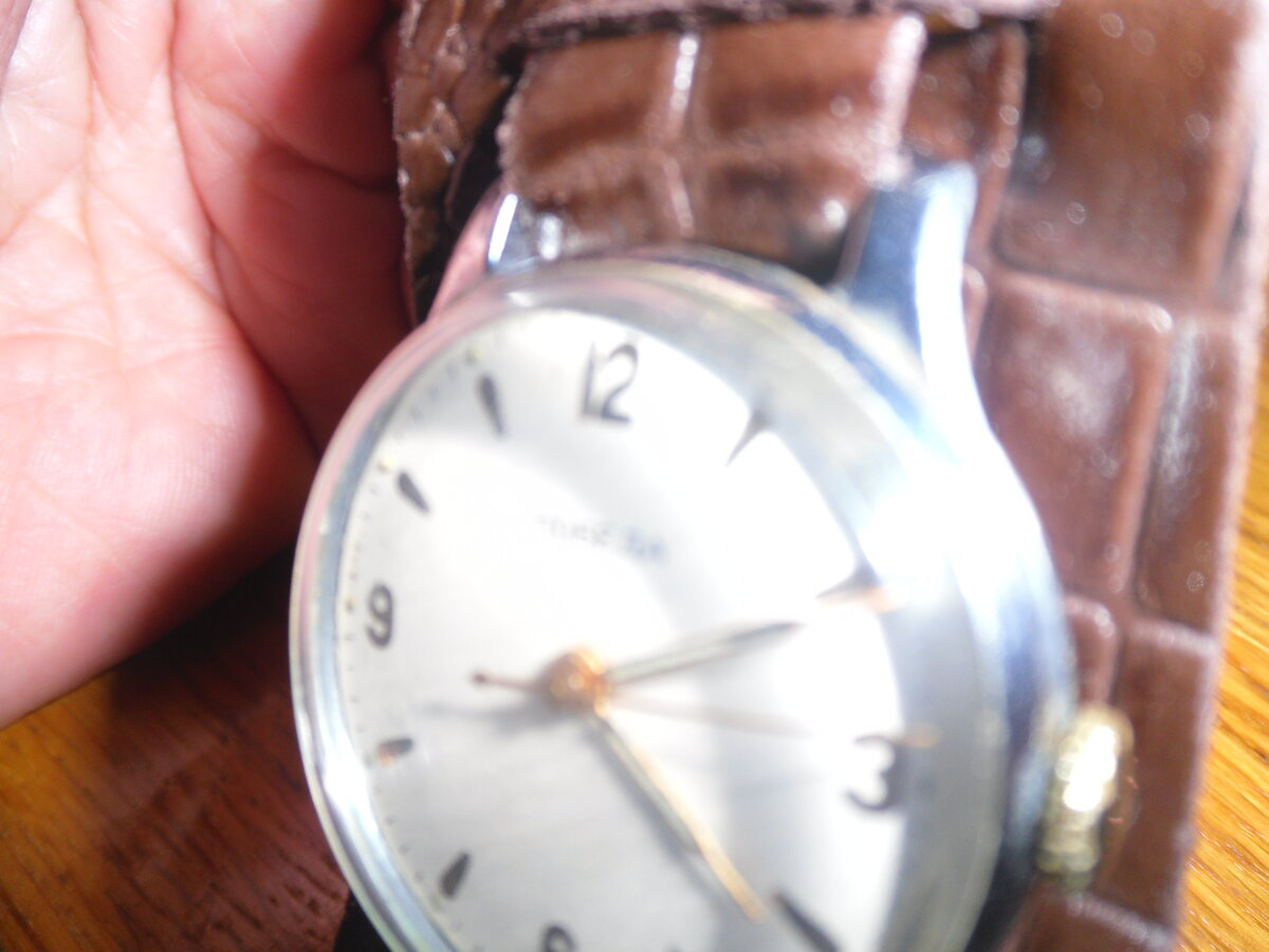

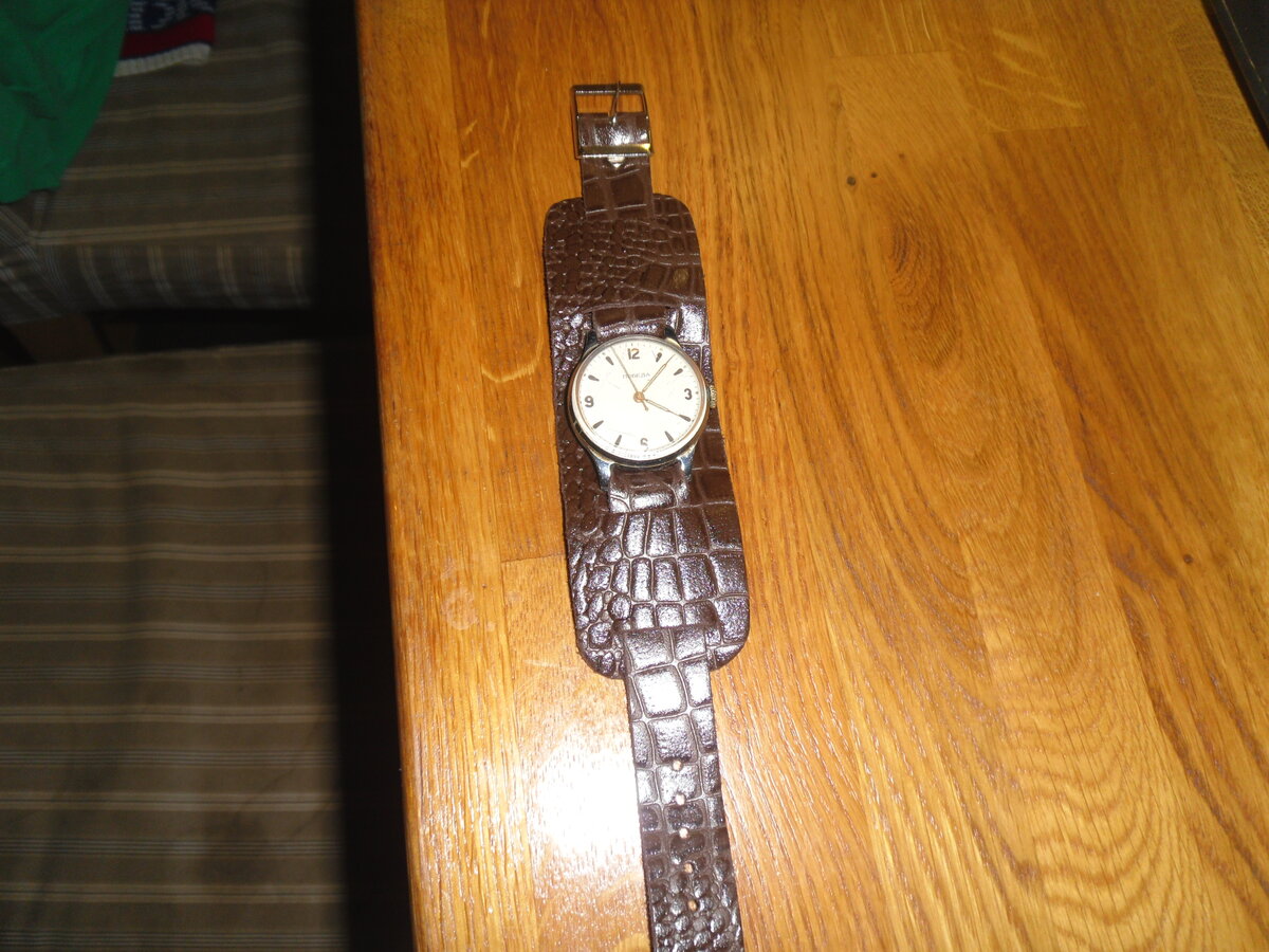

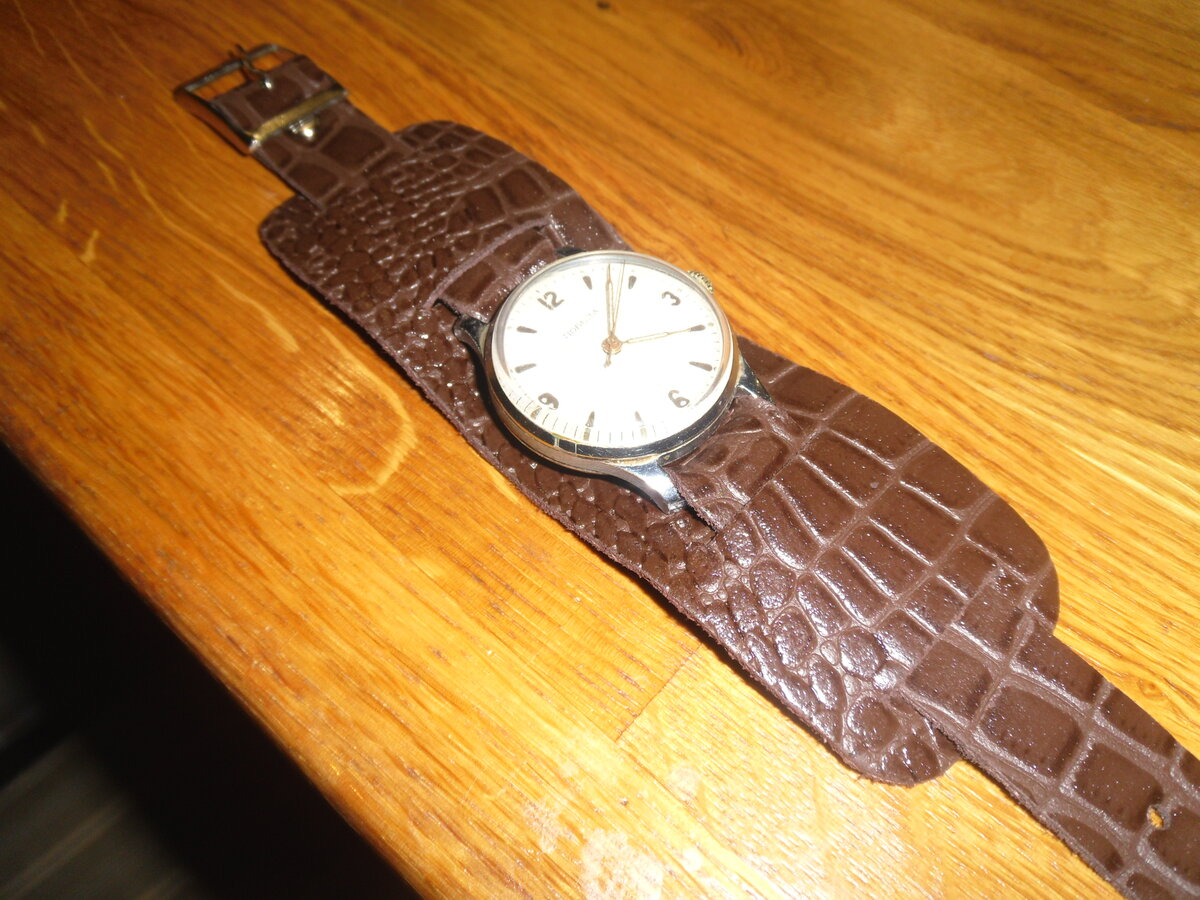

Наконец-то сегодня добрались руки до старых часов. Их носили поочерёдно мои бабушка и дедушка. Хотя у каждого из них были свои наручные часы, эти им очень нравились, тому свидетельство сточенная заводная рукоятка.
Сегодня отнёс часы мастеру - она (мастер женщина) почистила их немного, подобрала из заначки настоящий кожаный ремешок производства города Чистополь (не Китай однако). Ходят по сей день отлично, мастер посмотрел крышечку с обратной стороны - 1954 г.
Вот такая памятная вещь часы "Победа".

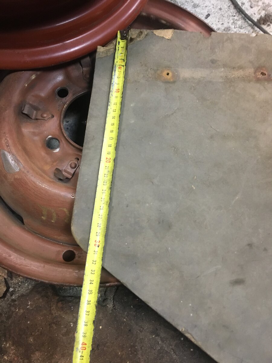

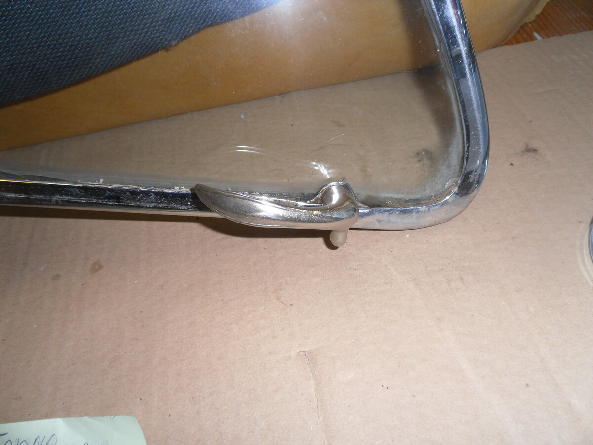

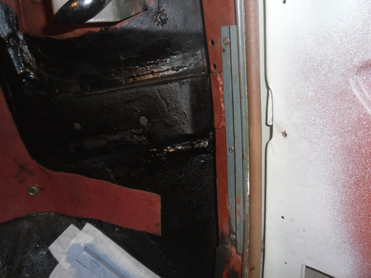

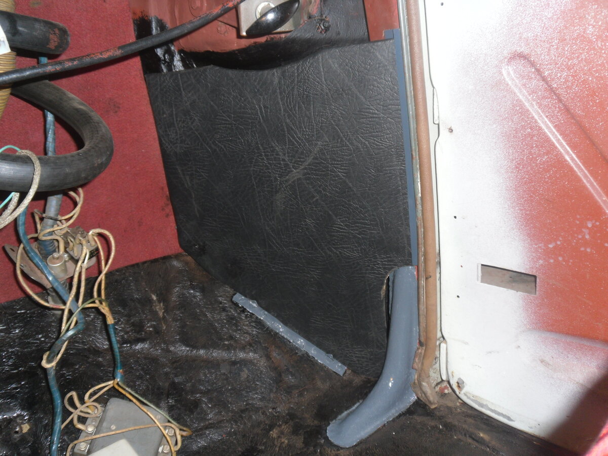

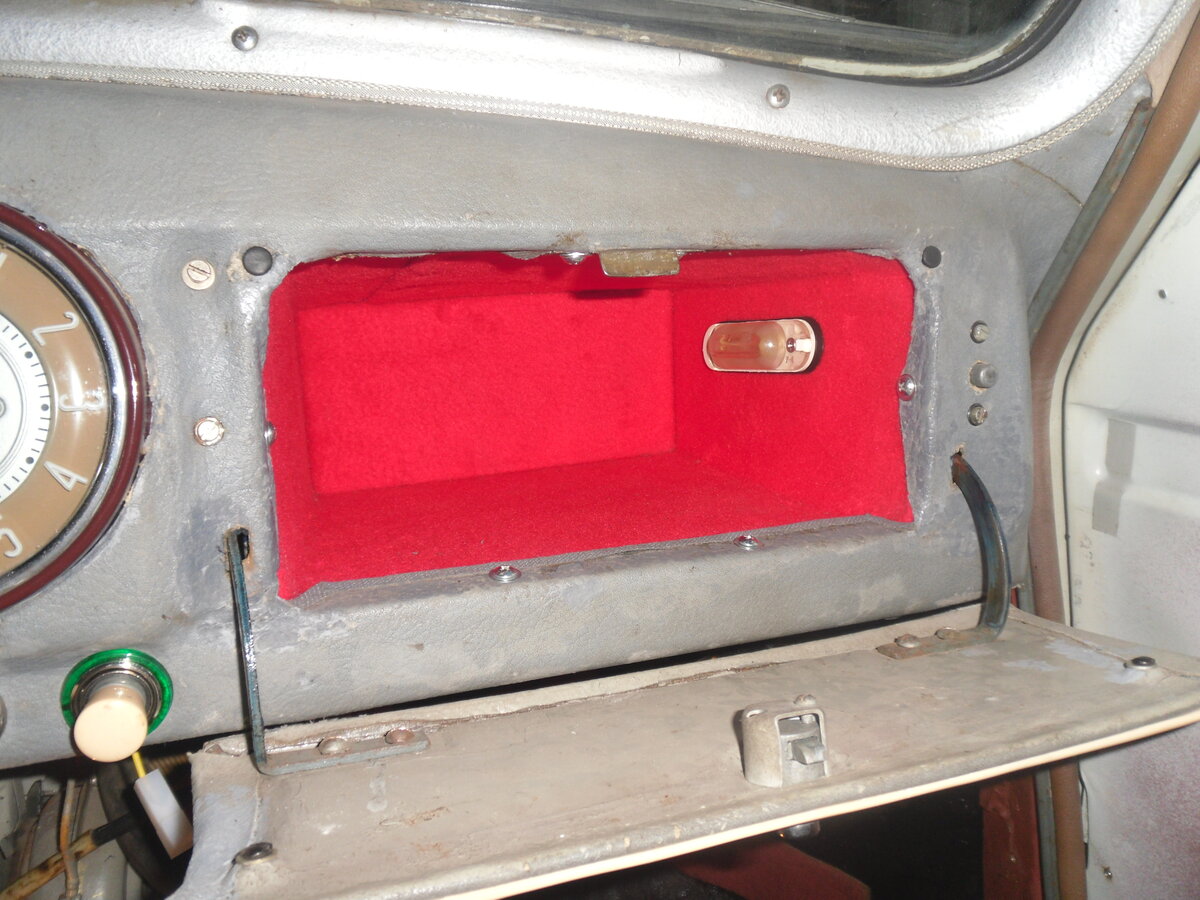

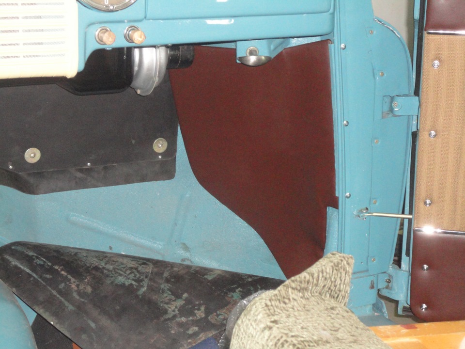

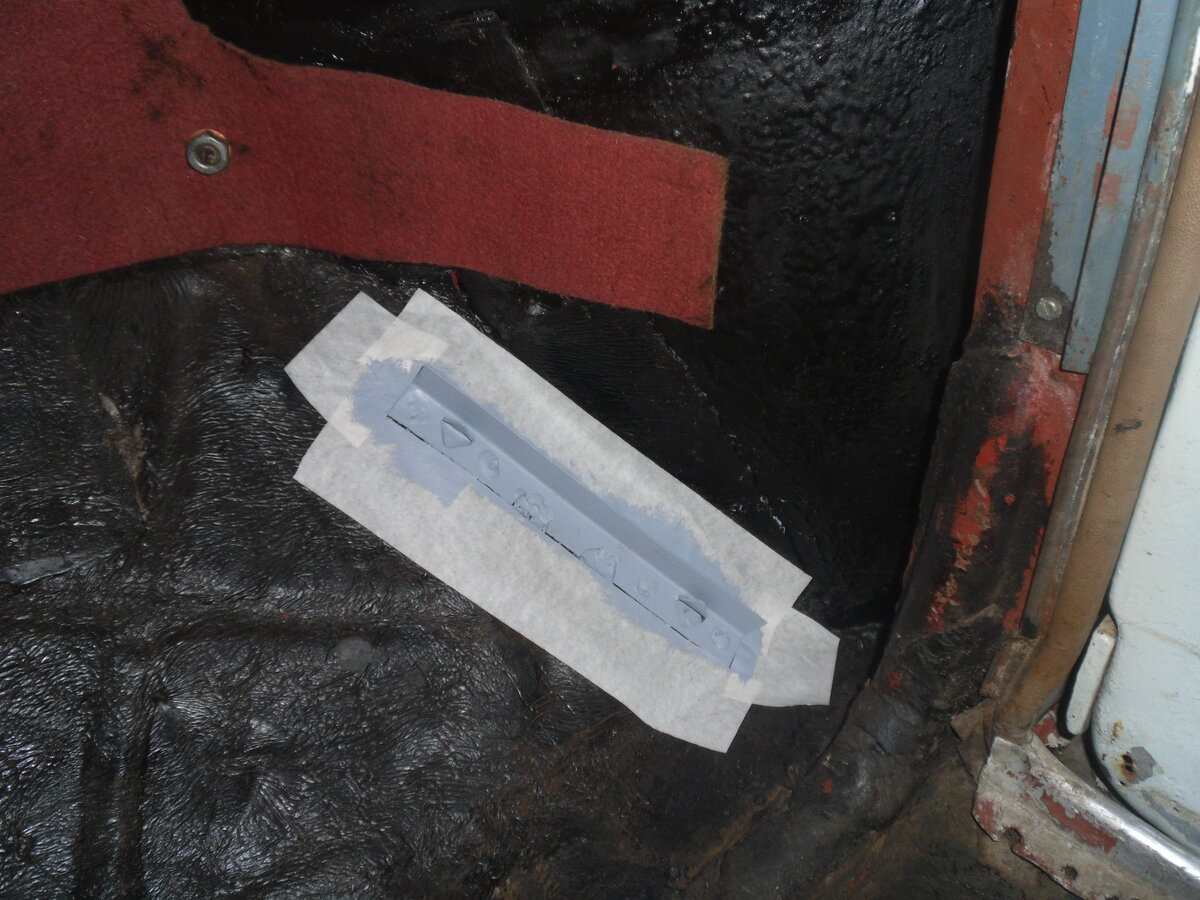

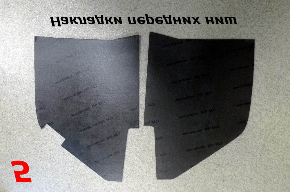

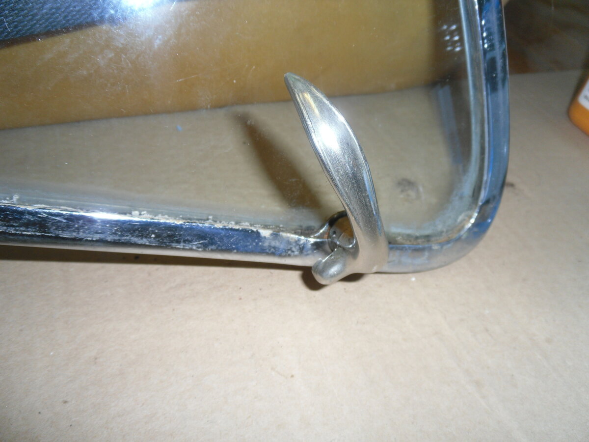

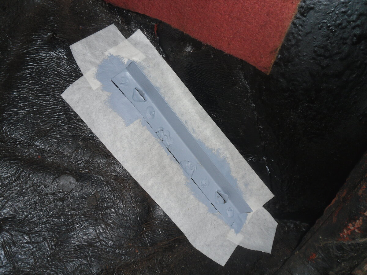

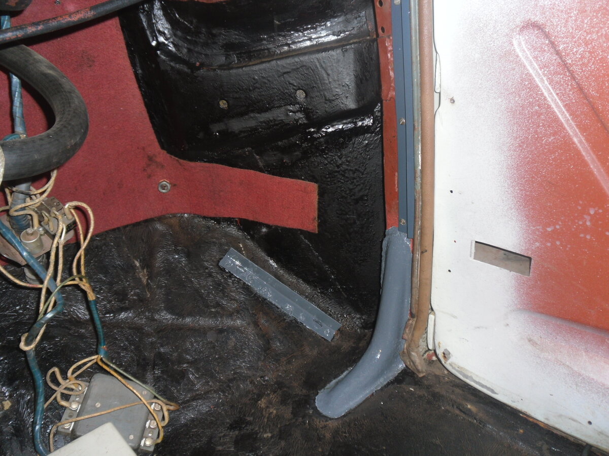

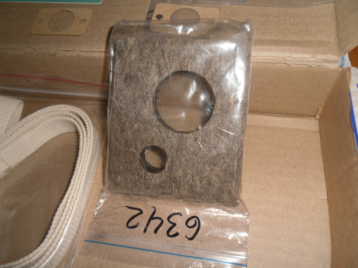

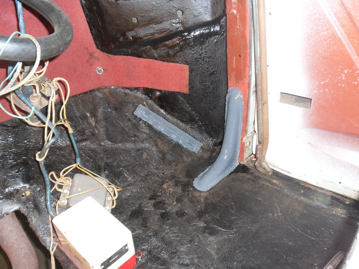

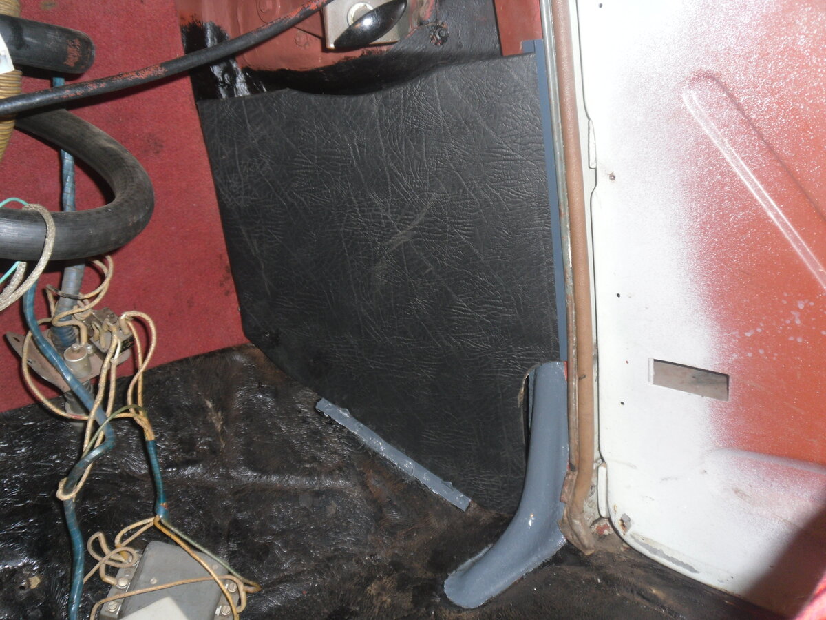

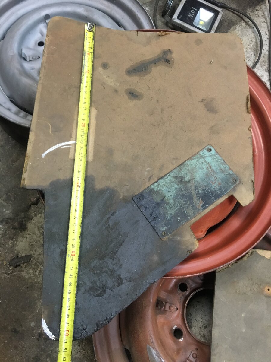

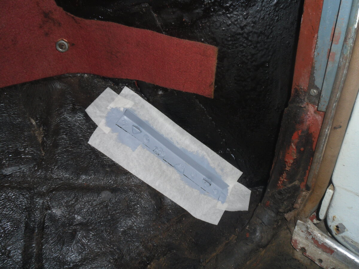

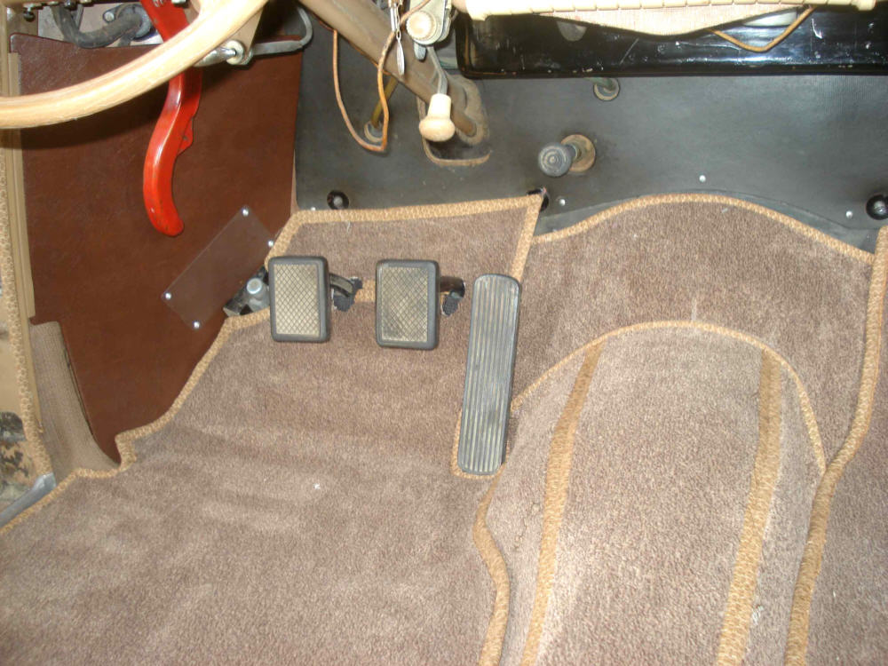

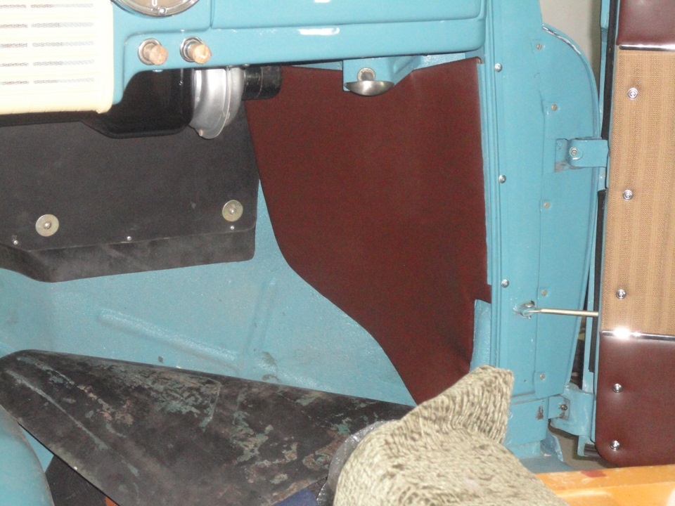

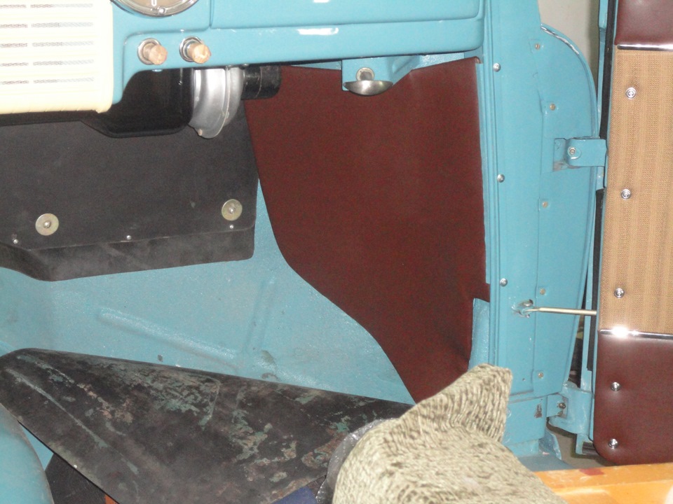

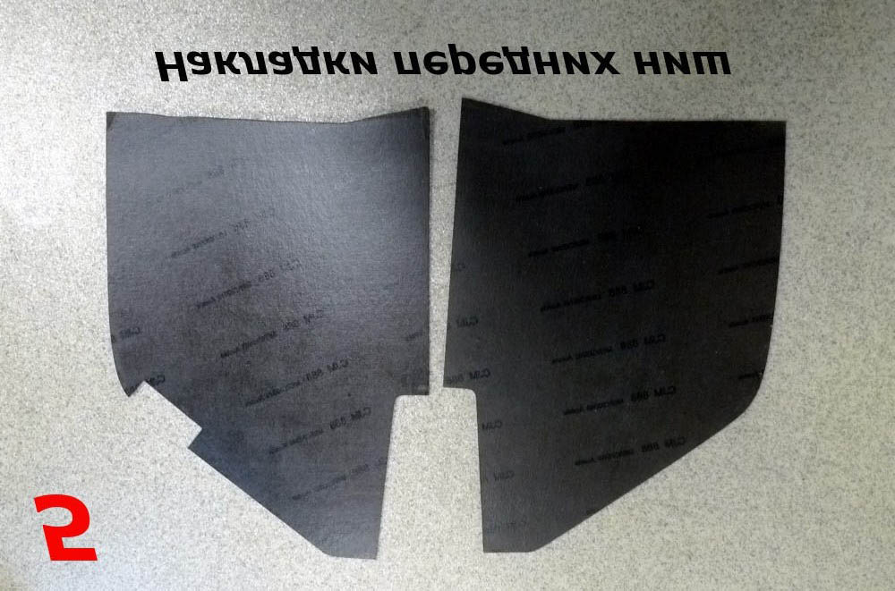

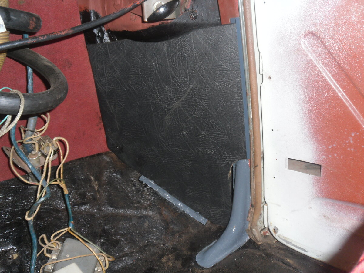

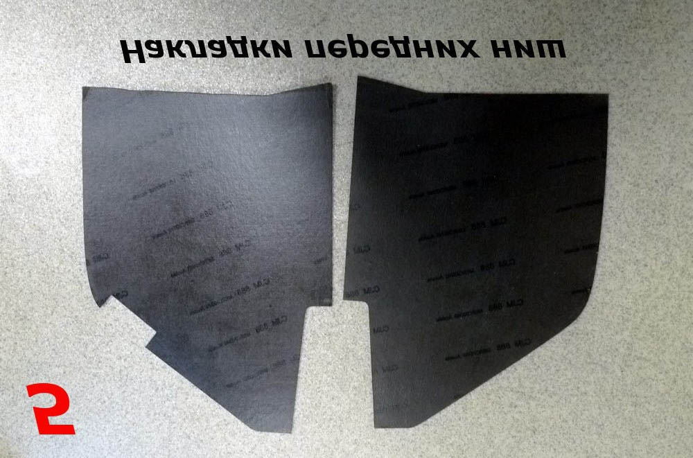

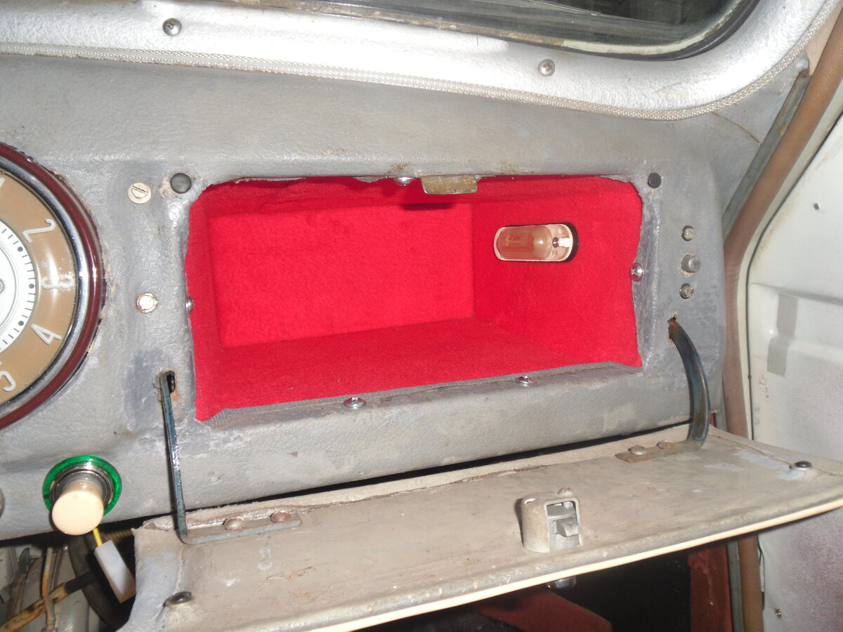

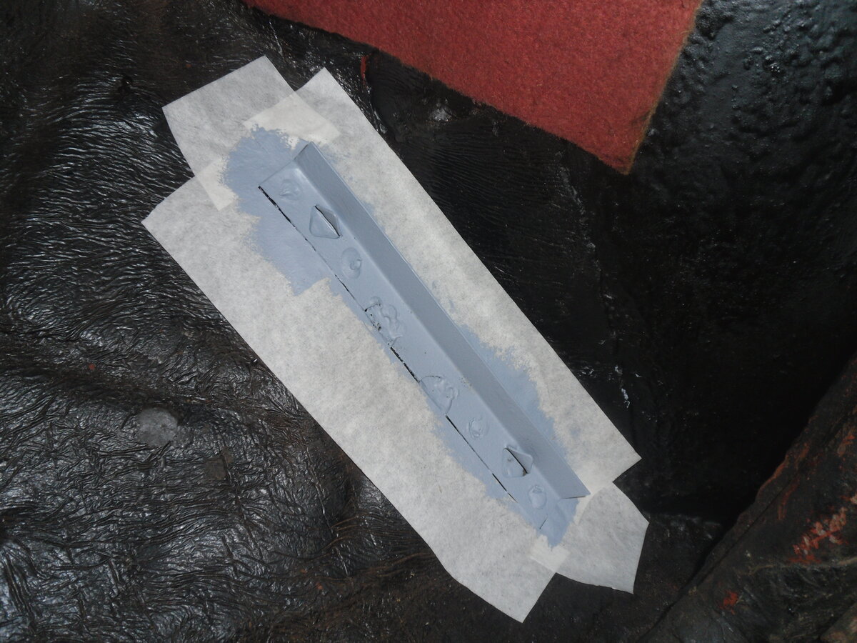

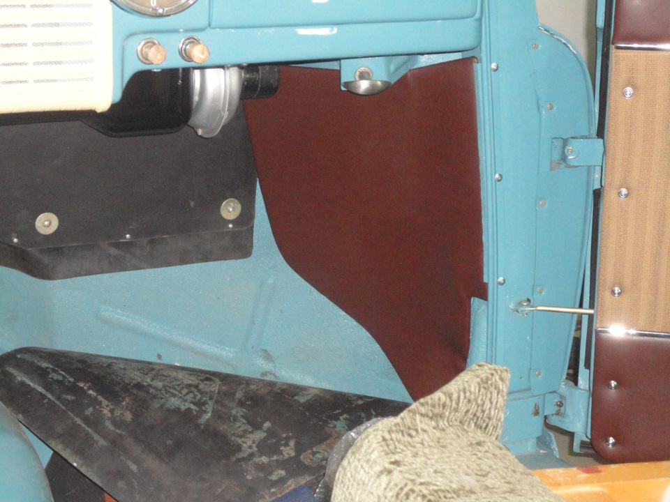

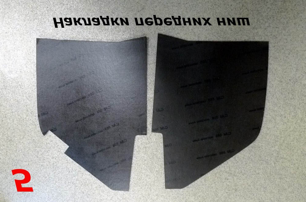

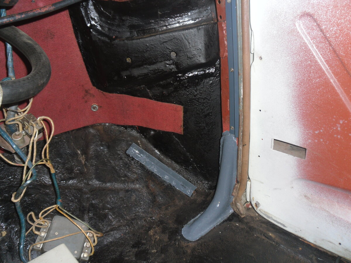

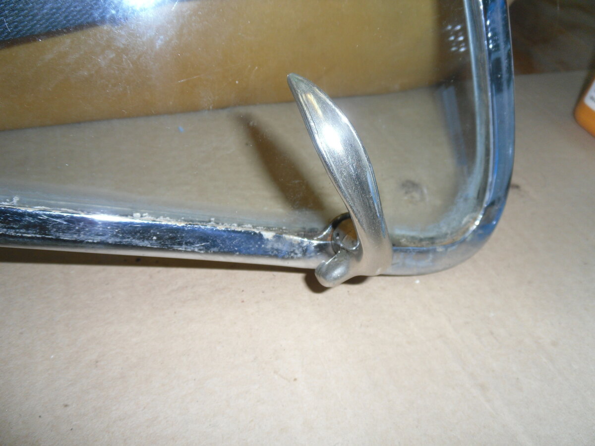

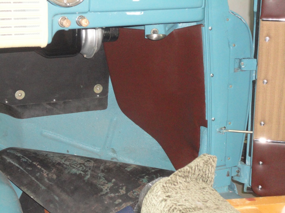

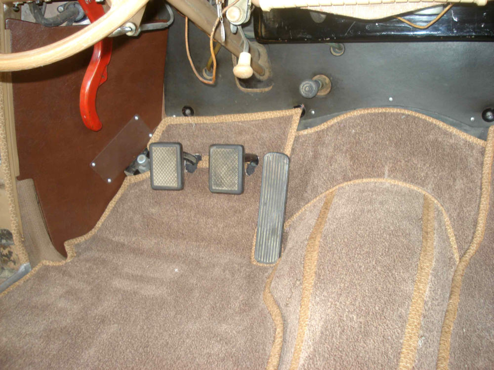

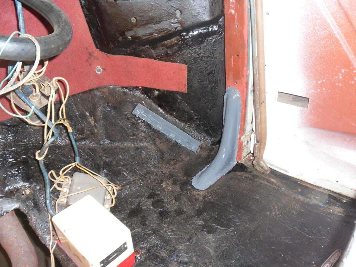

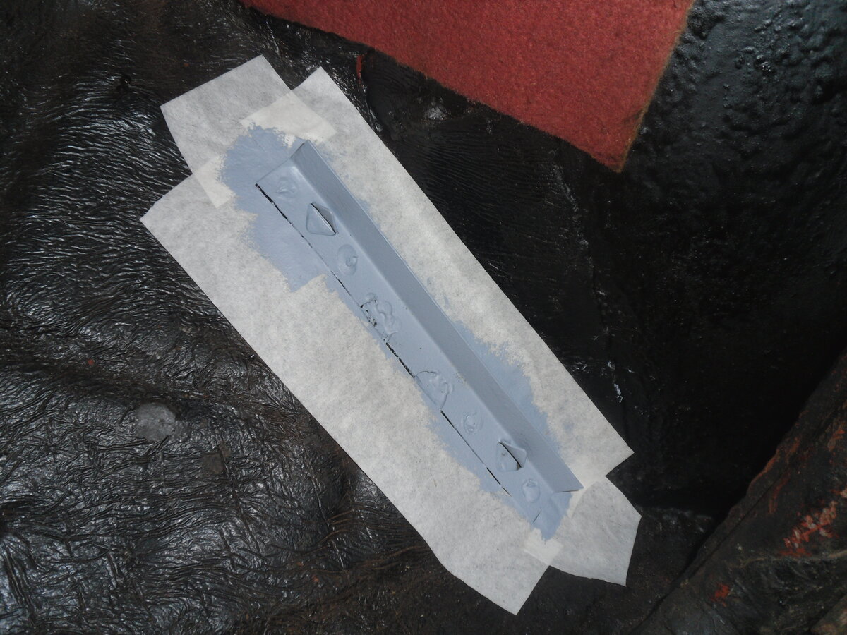

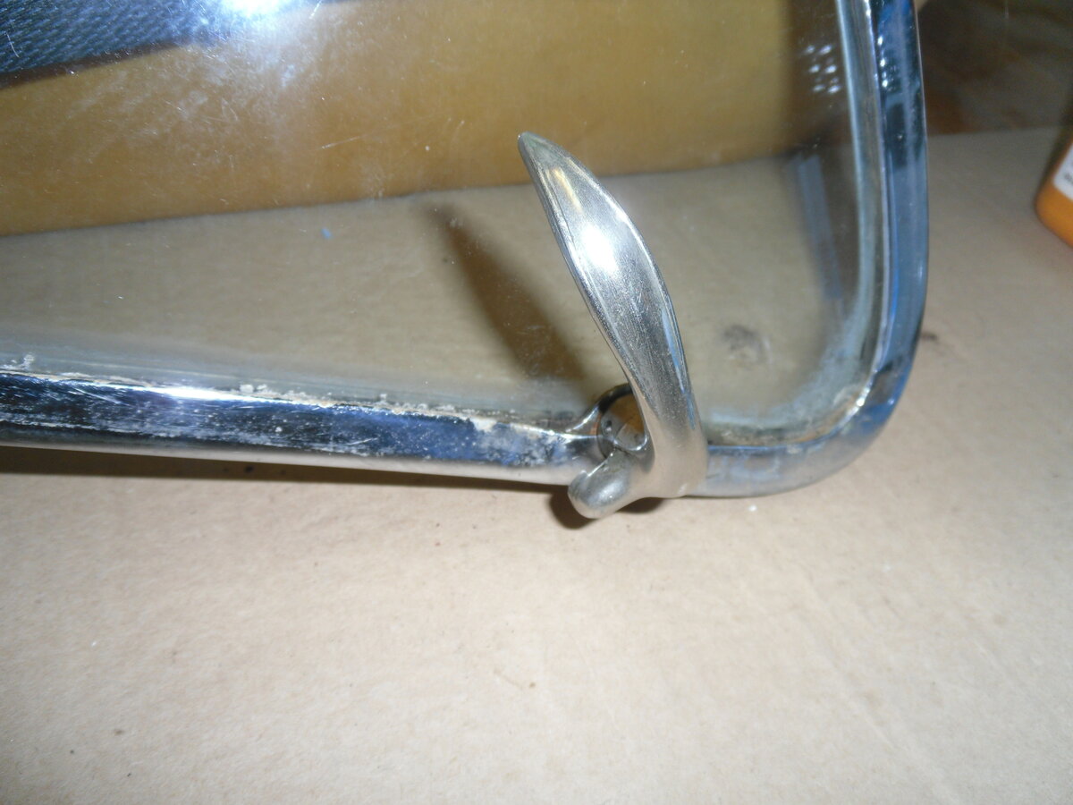

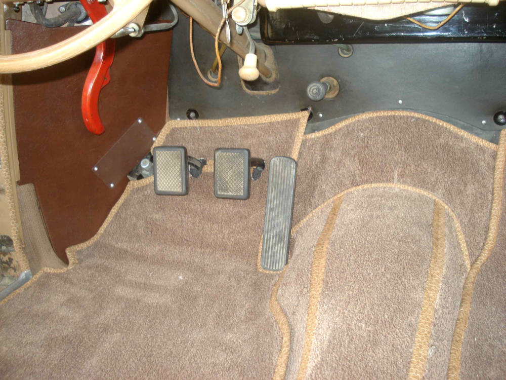

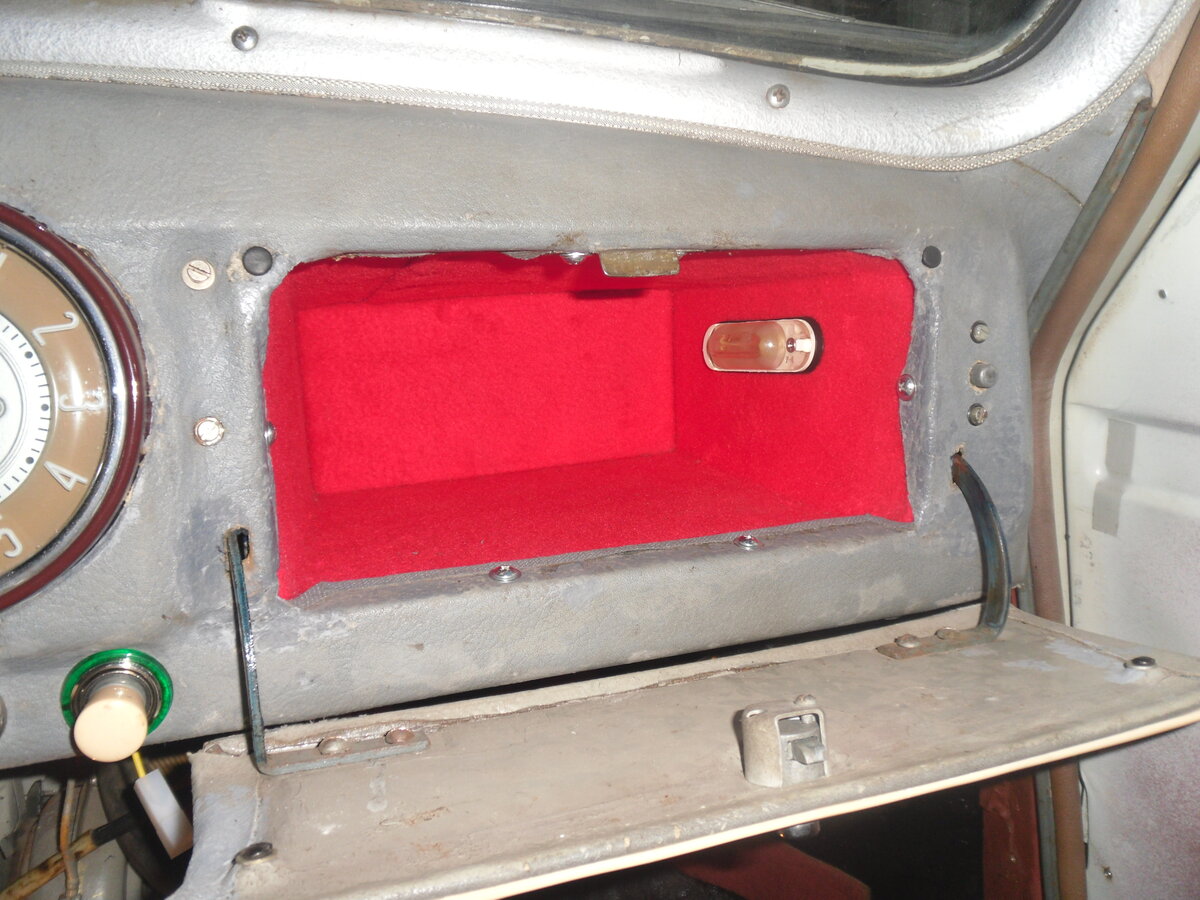

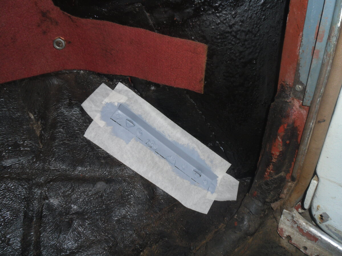

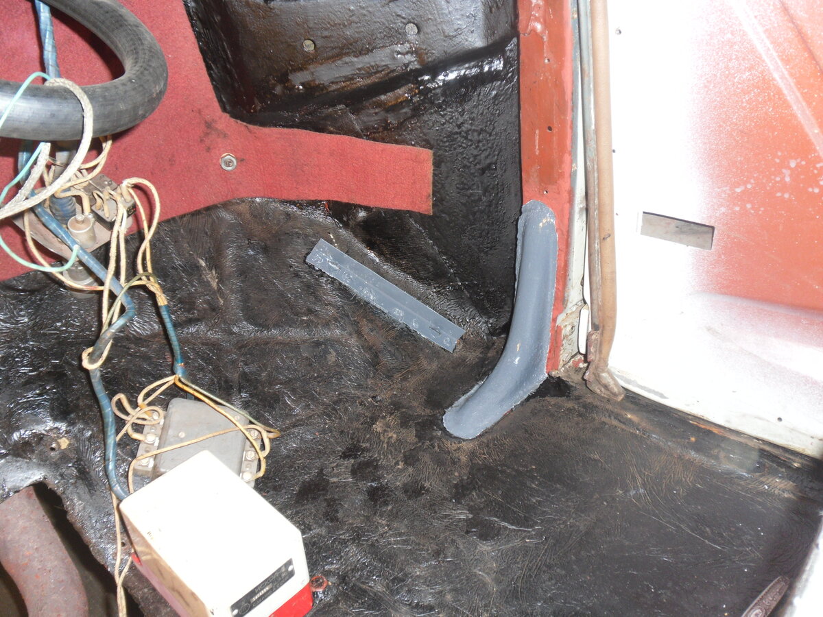

На этой неделе сделал не очень много. Опять бесконечная мелочёвка. Облагородил боковую облицовку в ногах пассажира. Приварил купленное в "ретродетали" крепление, подкрасил, подогнал старую облицовку (позднее сделаю новую без зазоров). Установил бардачок. Поставил полученную от Денниса защёлку задней форточки.

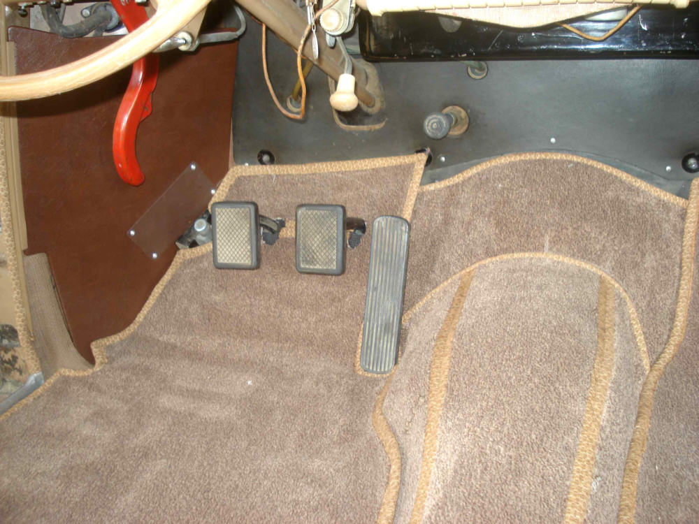

Перешёл на облицовку в ногах водителя и связанных с этим проблем.

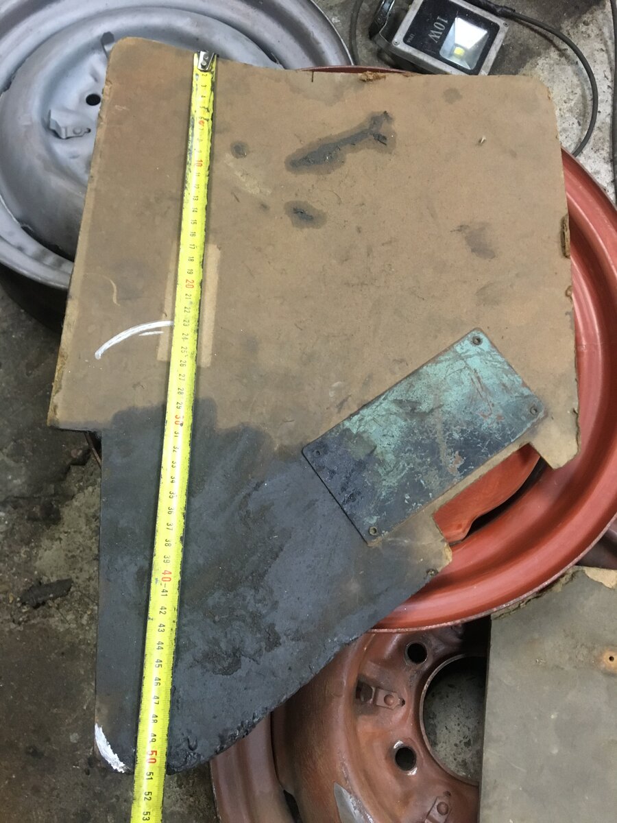

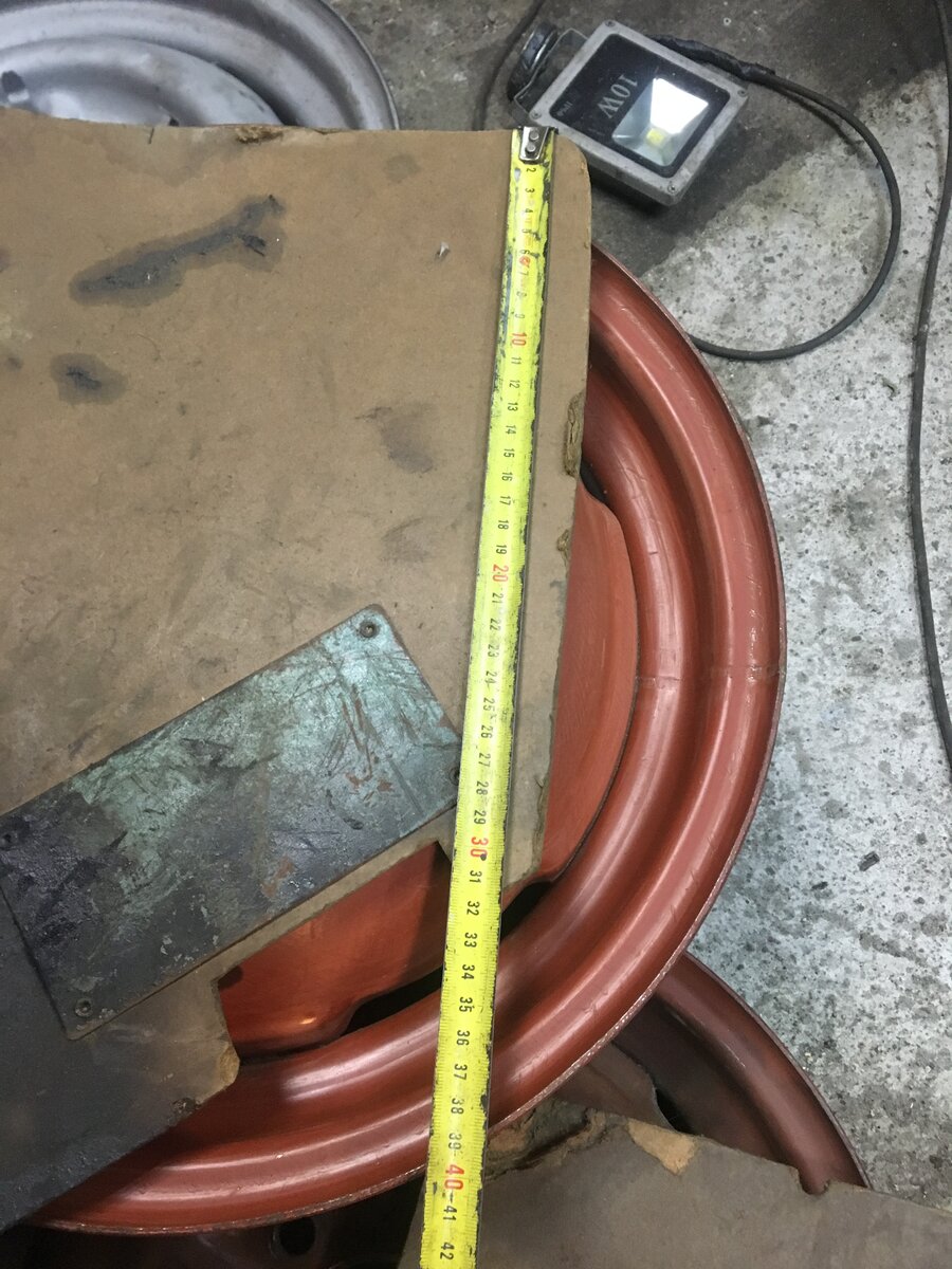

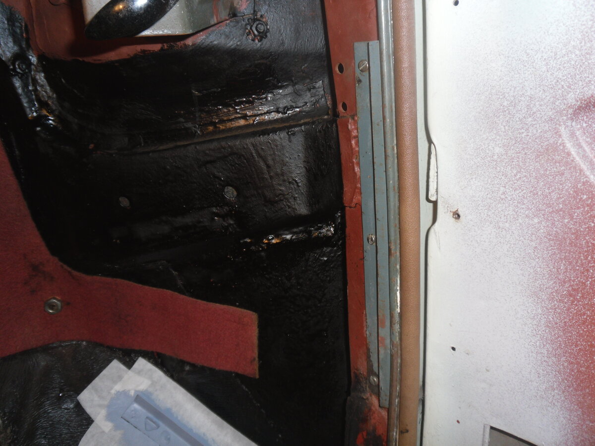

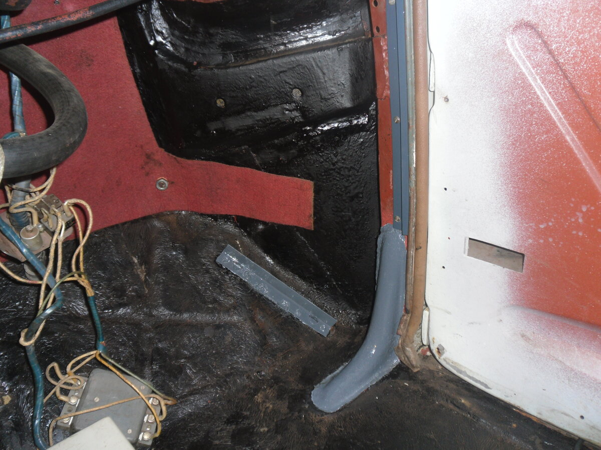

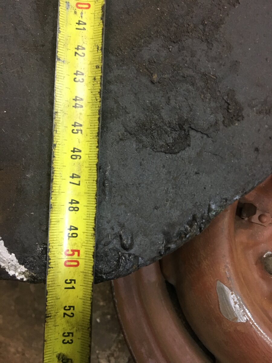

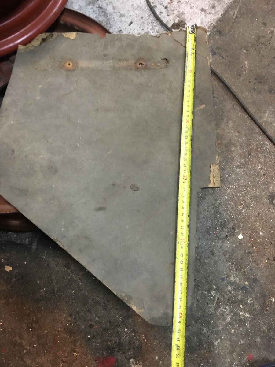

4 849
9 338
Облицовка в ногах вроде как повыше должна быть . Могу посмотреть размеры оригинальной облицовки . В гараже есть . Лучше сразу делать правильно а то потом переделывать неохота будет точно.
4 475
6 913
Панель пассажирская по высоте вроде нормально, срез верхний под выпуклость где ручка капота.
Реакции: Холоднов

Бардачок очень красиво встал!
А колхоз с подсветкой зачем сделал?
Подсветка оставалась от старого хозяина. Решил оставить кнопку и поставил в новом бардачке новый плафончик. Дань так сказать уважения старому хозяину авто))). Бардачок Олег я делал понемногу сам, по образцу старого, было просто интересно посмотреть, что в итоге получится. На форуме где-то была моя давнишняя тема что-то типа "Изготовления бардачка своими силами". Если интересно посмотри её (тему).

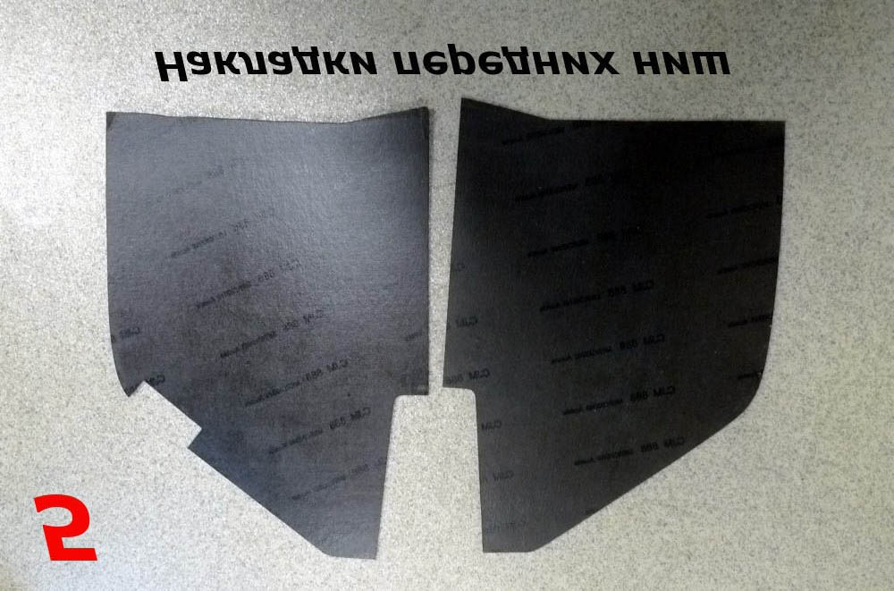

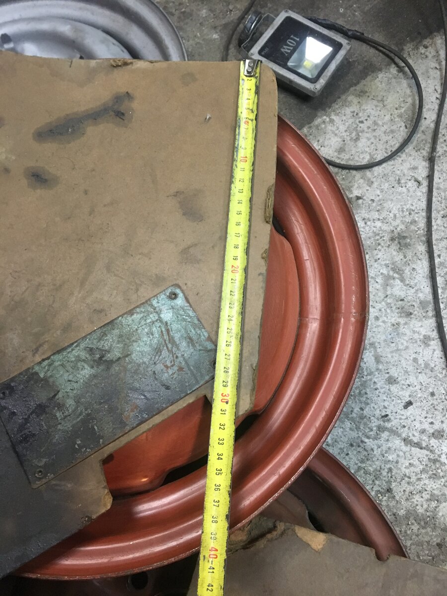

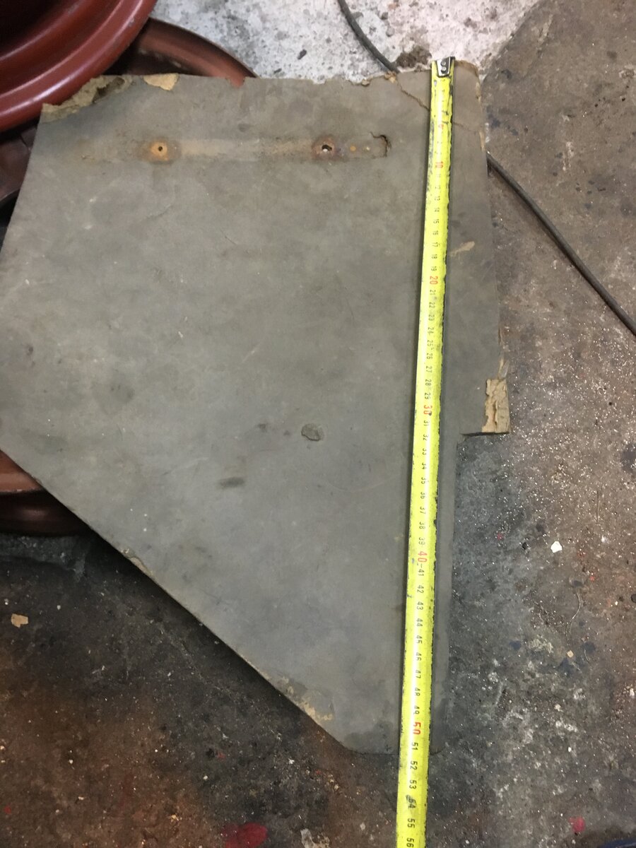

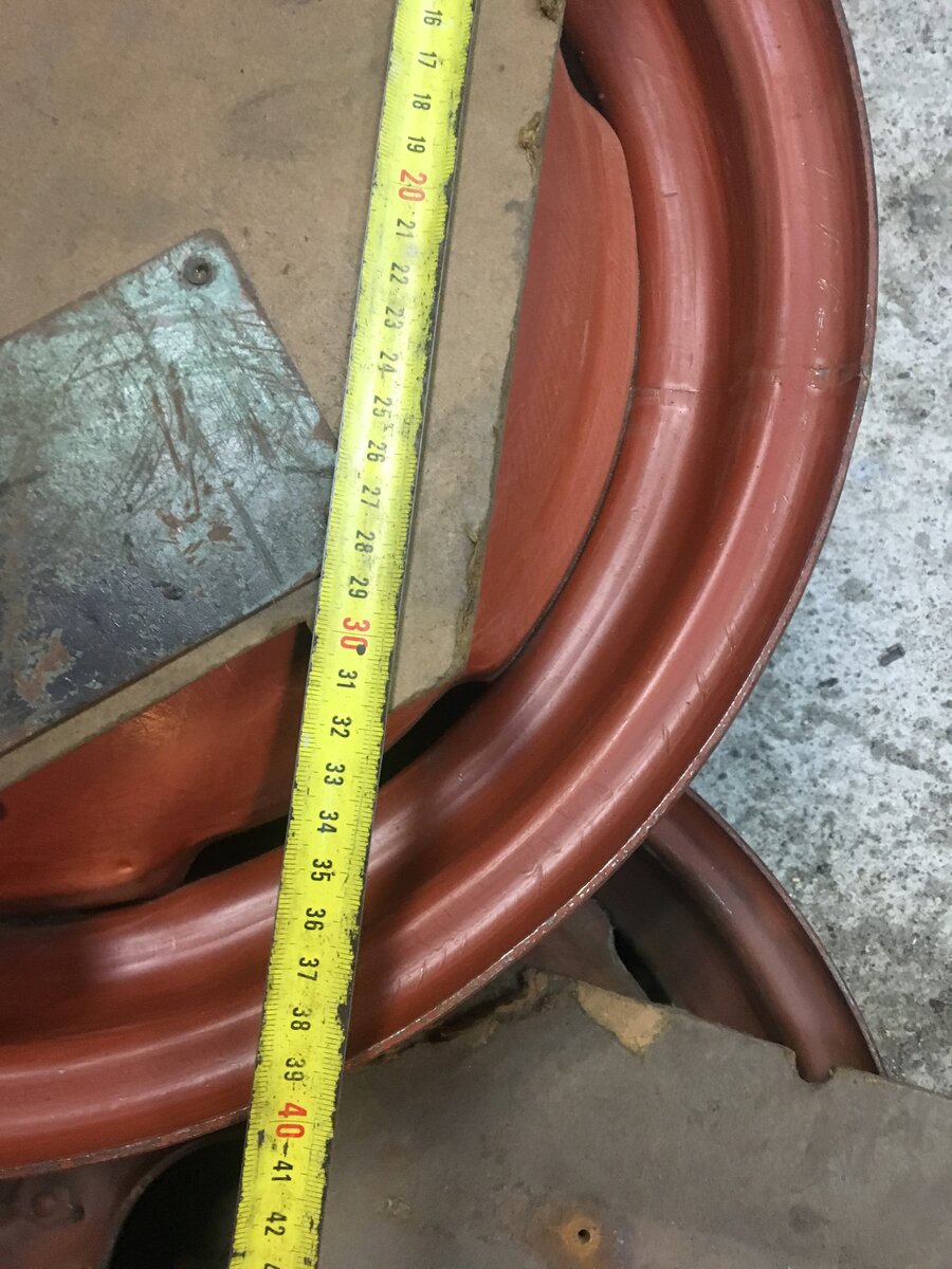

Посмотрите пожалуйста по высоте, буду очень признателен))).
4 849
9 338
Хорошо . Обязательно. В течении 2-3 дней
4 475
6 913
Вот подобрал из фотоархива, одна фотка по моему Ставропольца, думаю он не против :)
Правая под П-образную с ручкой капота, а левая под втулку уплотнительную косы проводов.
Реакции: Холоднов
Посмотреть вложение 161714Посмотреть вложение 161715Посмотреть вложение 161716
О спасибо большое! Теперь знаю как свои новые карты по высоте сделать!

4 849
9 338

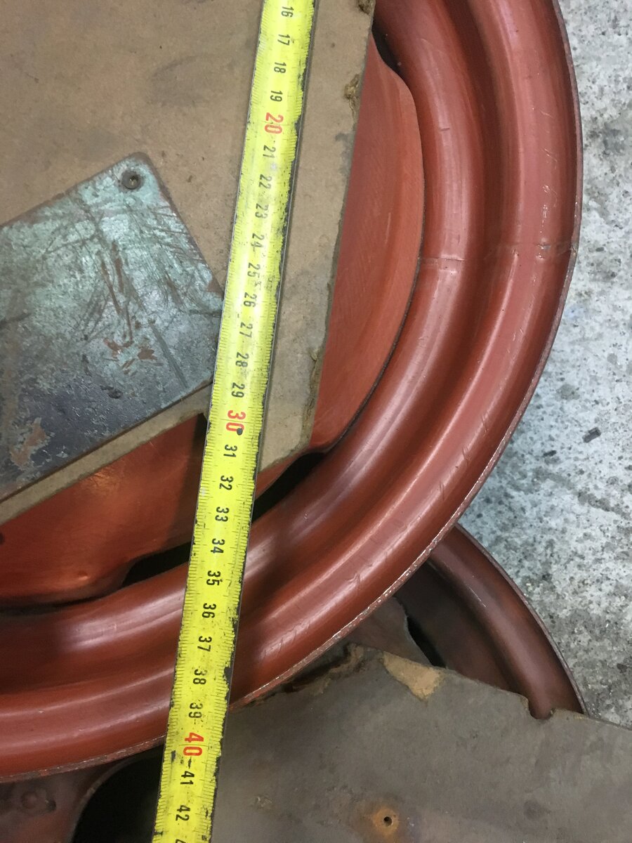

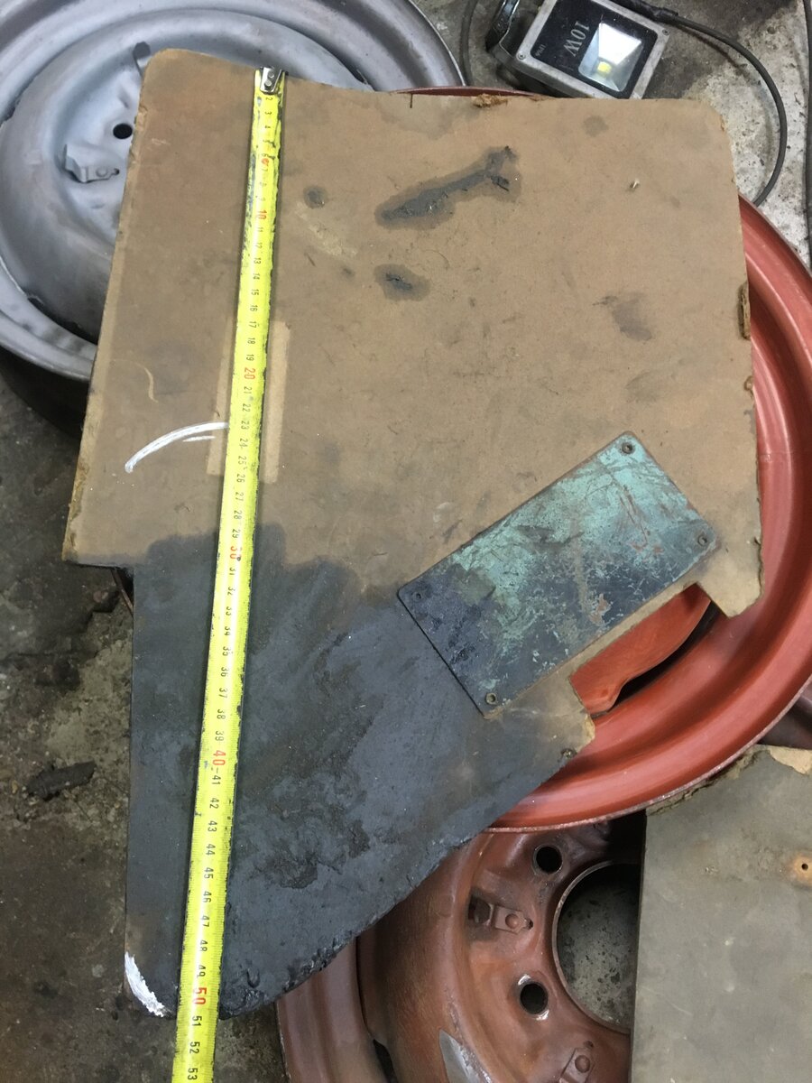

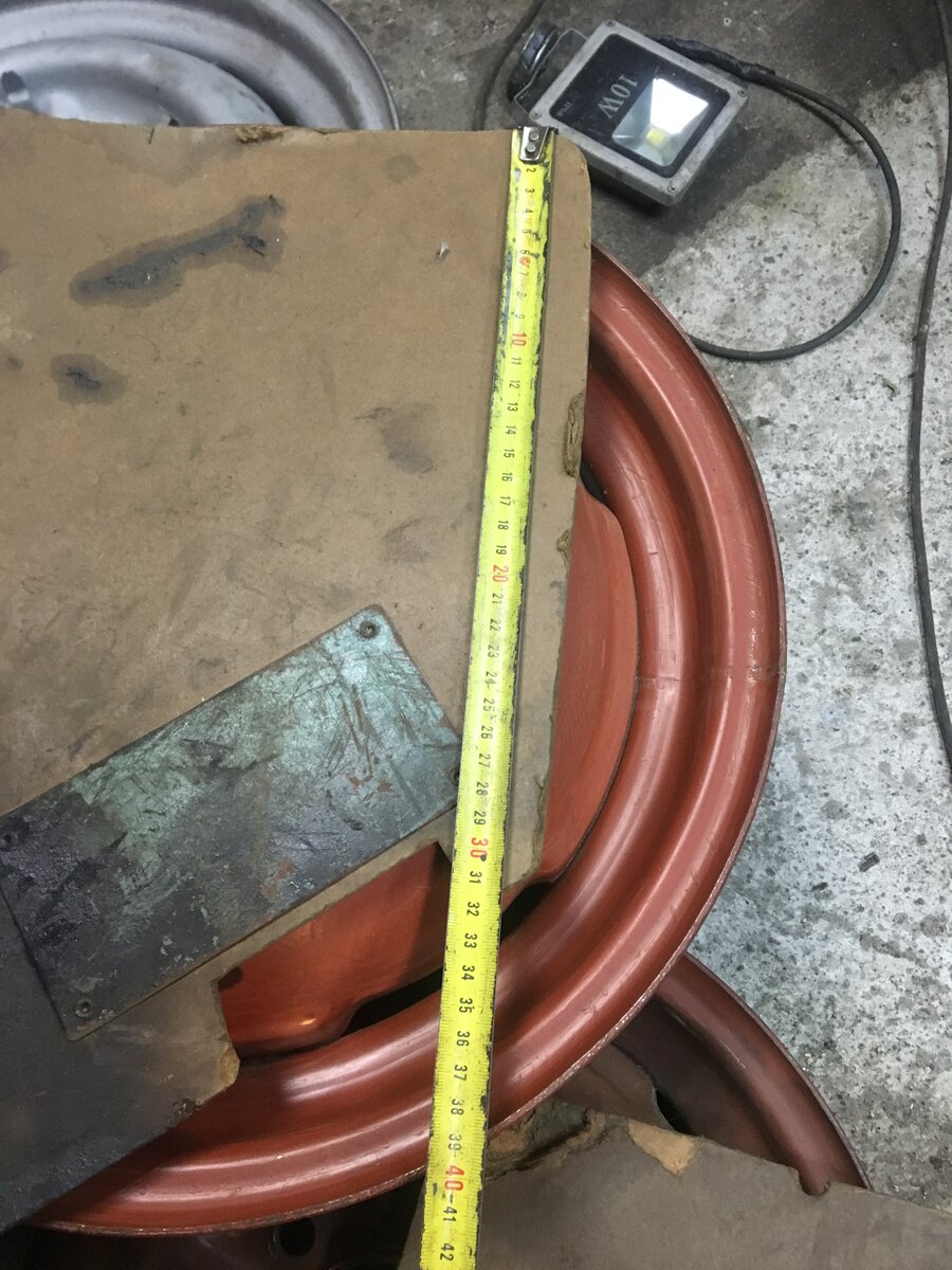

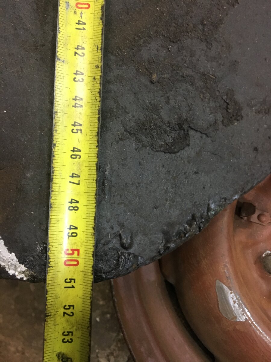

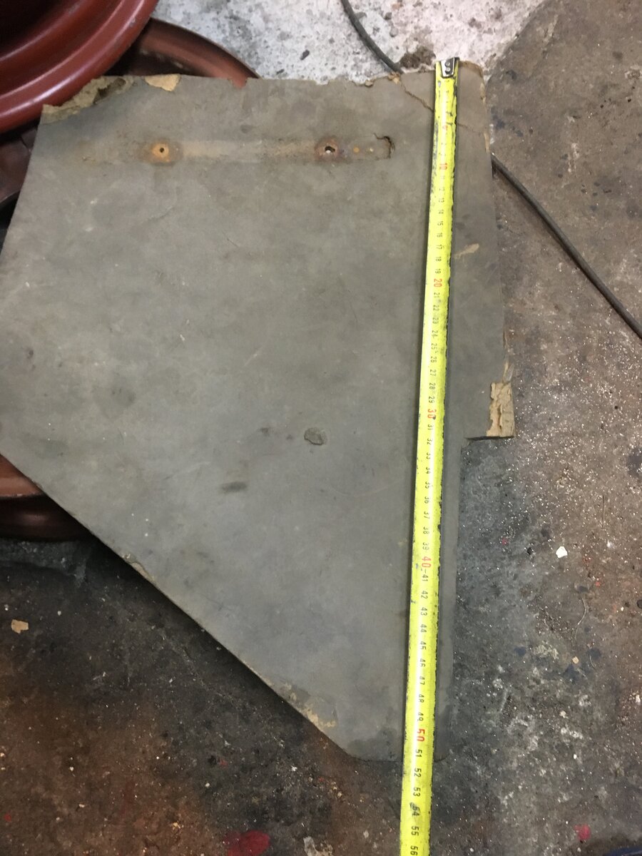

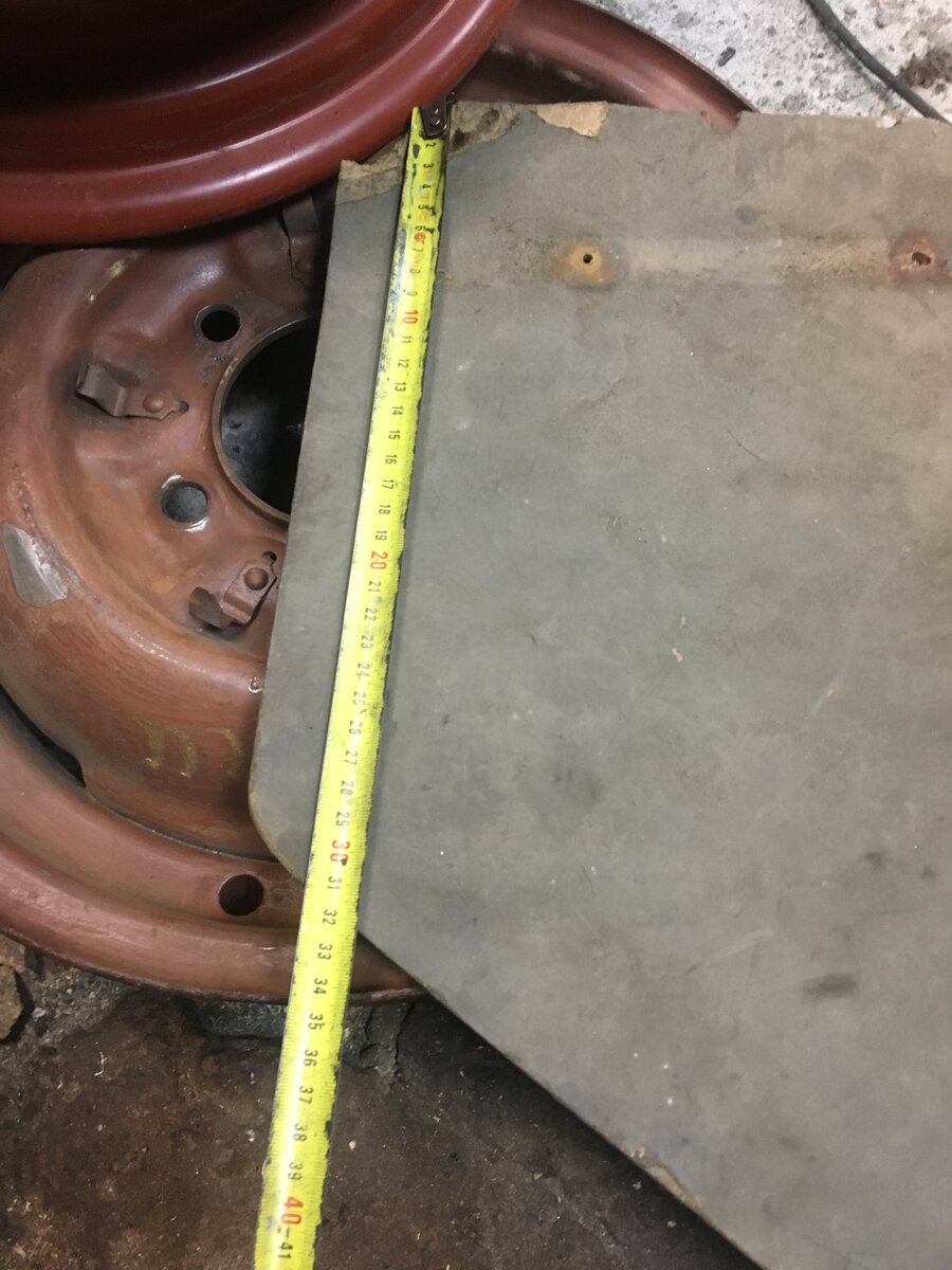

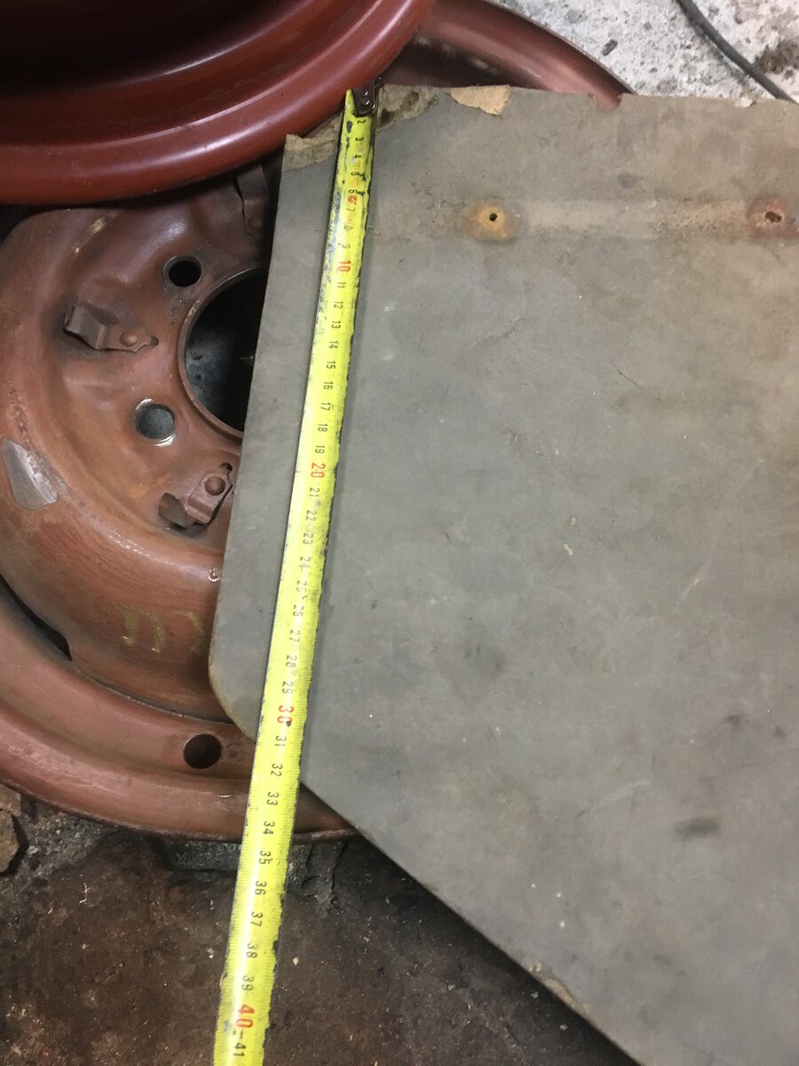

Обещанные замеры высоты на скорую руку . Если нужно больше конкретики пишите в личку сделаю нормальные чертежи.
Реакции: Холоднов и Pika

Обещанные замеры высоты на скорую руку . Если нужно больше конкретики пишите в личку сделаю нормальные чертежи. Посмотреть вложение 161857Посмотреть вложение 161858Посмотреть вложение 161859Посмотреть вложение 161860Посмотреть вложение 161861Посмотреть вложение 161862
Можно чертежи? Надо делать....
3 226
6 377
Чертежи сделаю . Но позже. Совсем время куда-то свободное делось .
Спасибо большое! А размеры при возможности металлической накладки можете сделать. На своей делал на глаз 13,0 Х 6,5 см. По Вашей фото прикинул размер к линейке - получается 15,0 Х 9,0 см, но это в искажении поточнее бы)))
