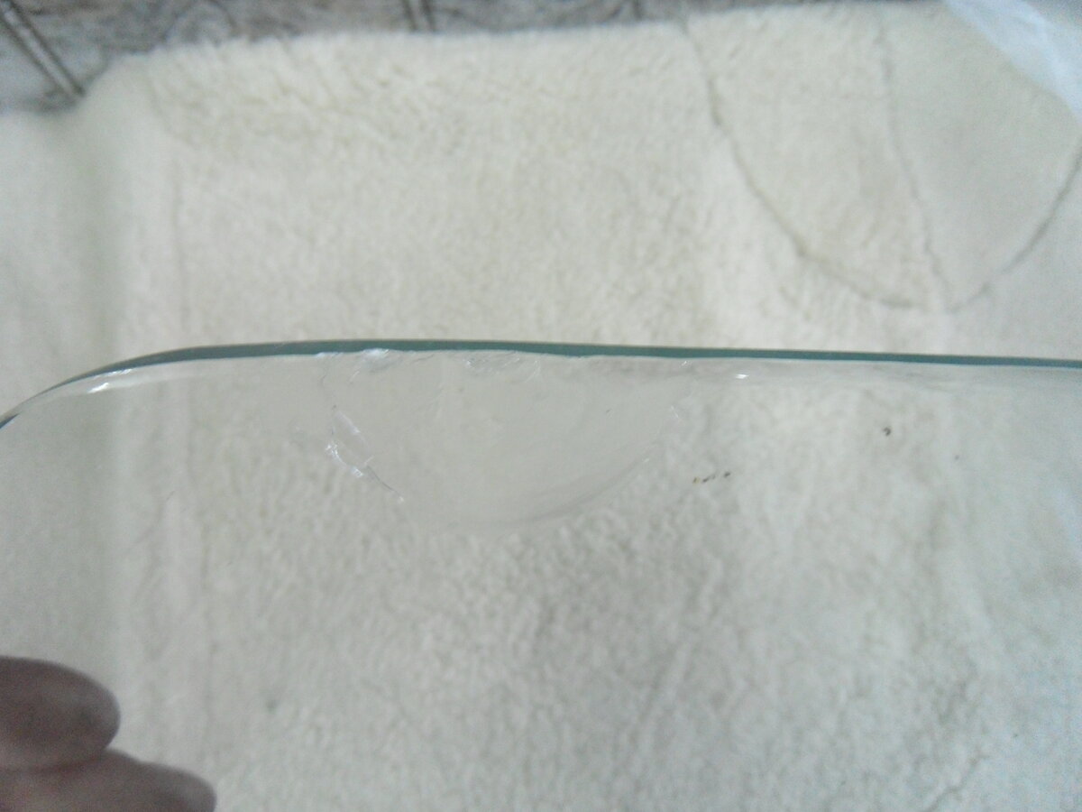

Это конечно неприятно,, хорошо что все это поправимо. Есть еще вариант, вырезать стекло из триплекса.

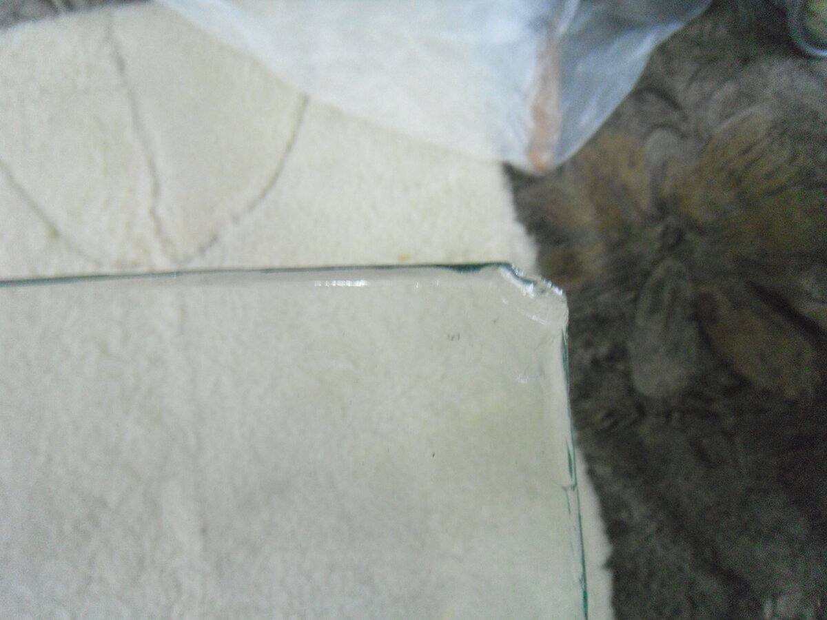

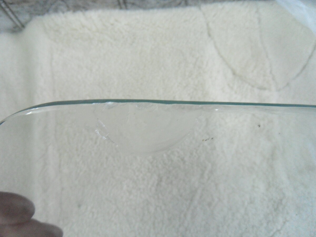

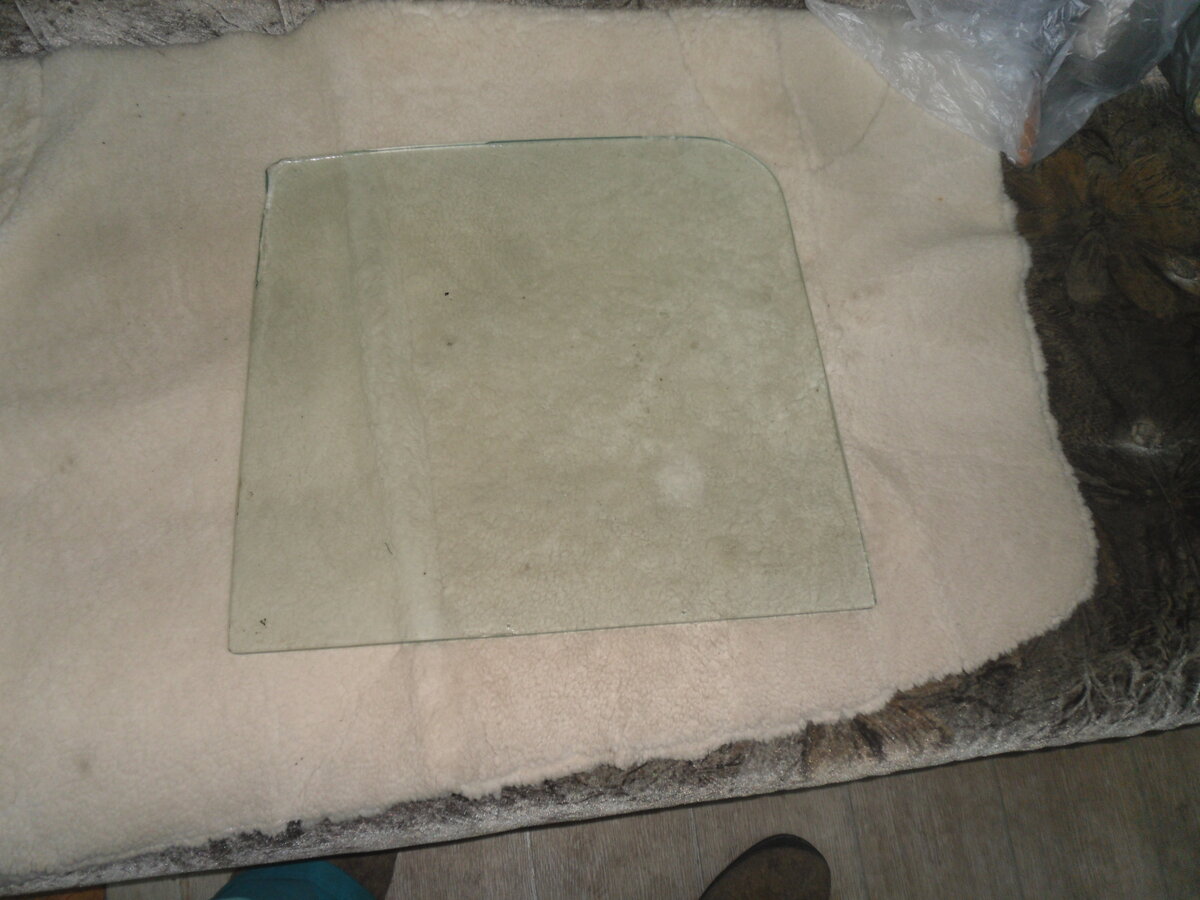

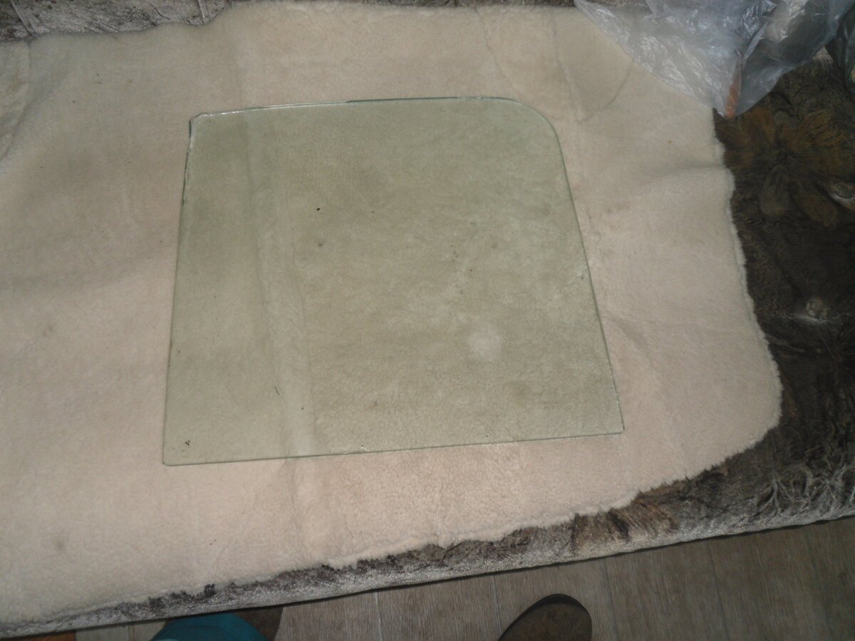

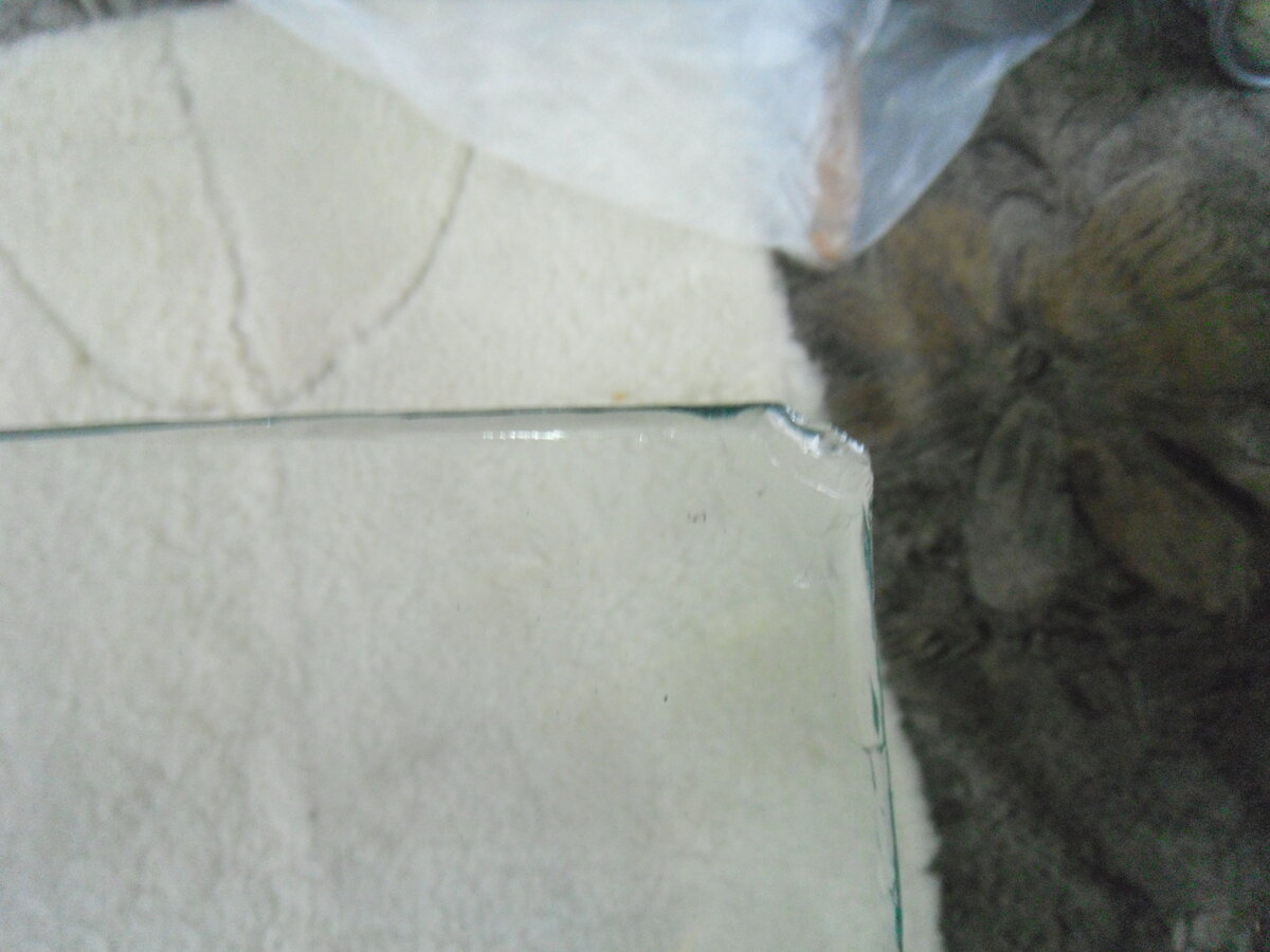

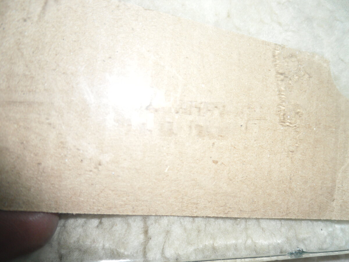

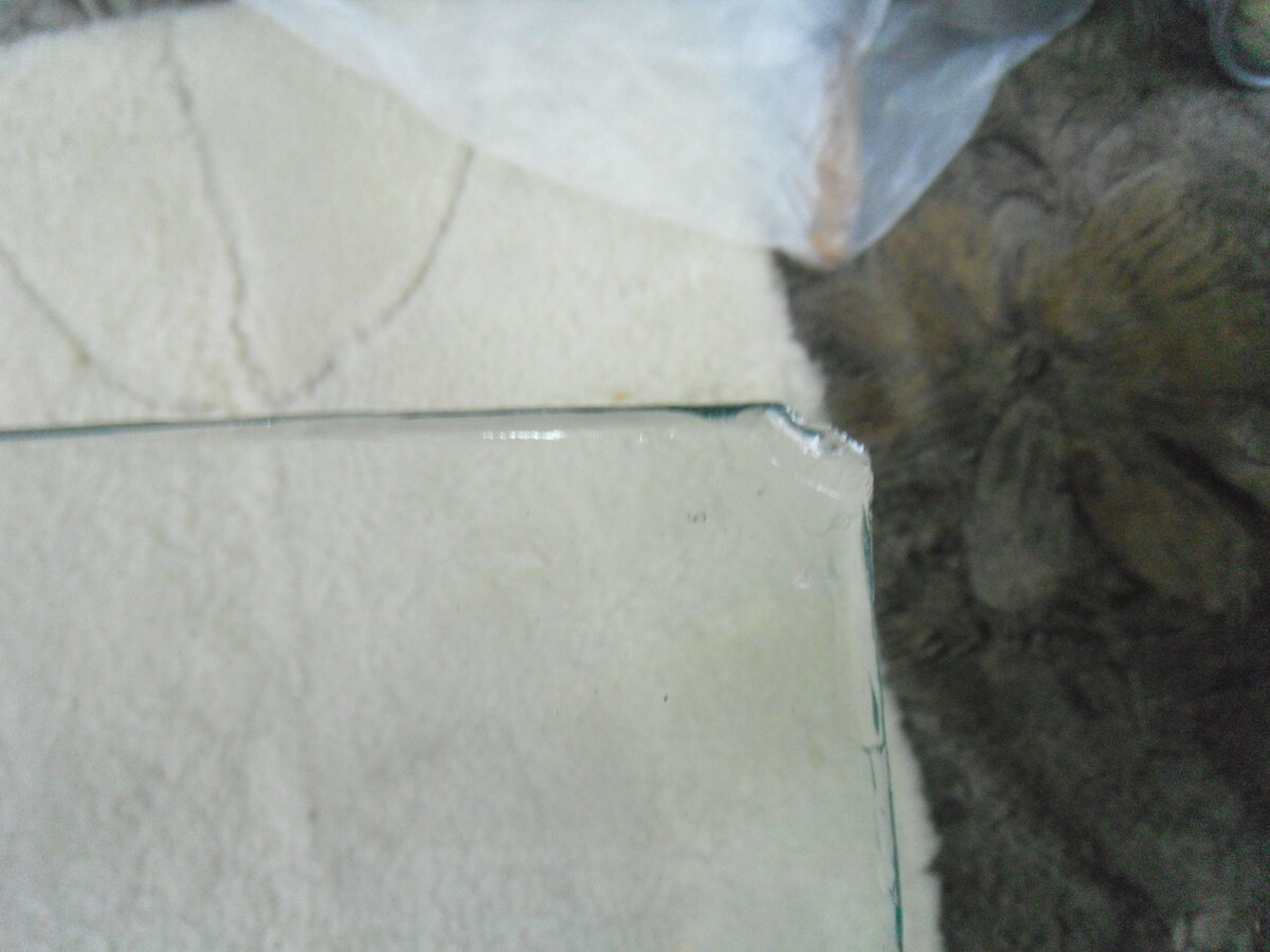

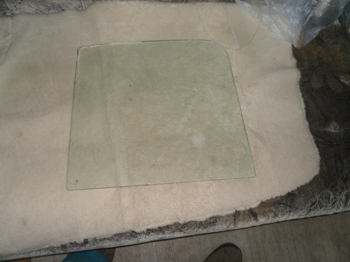

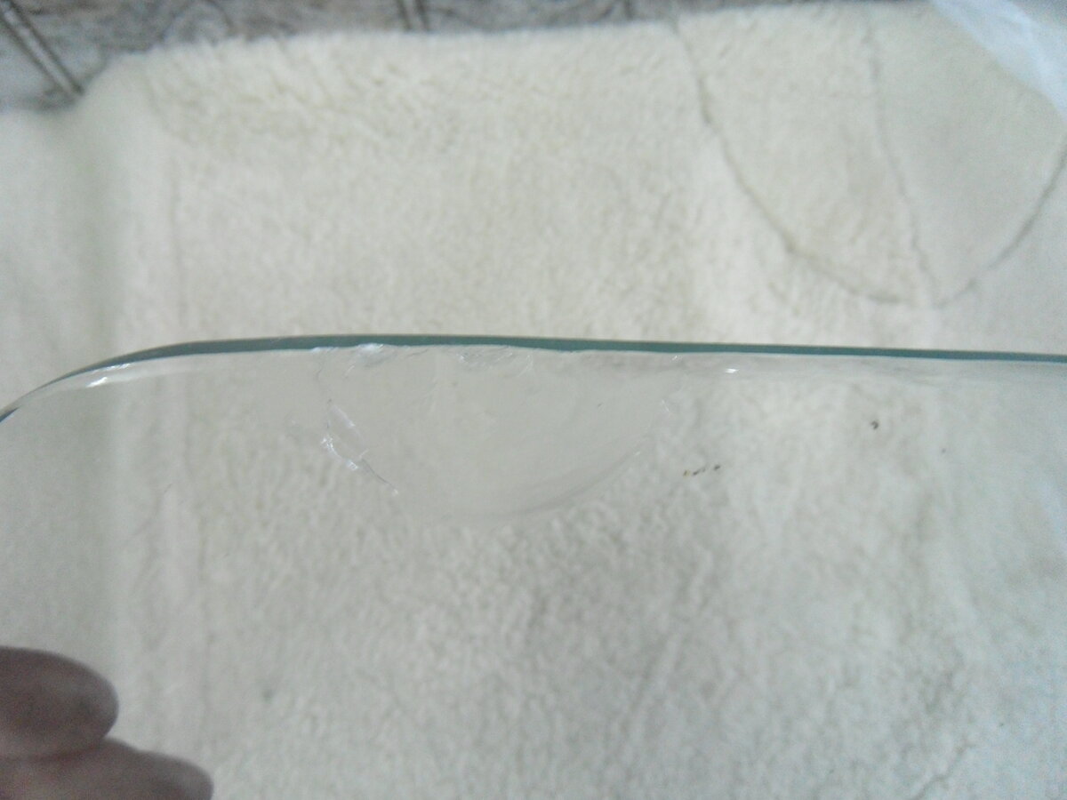

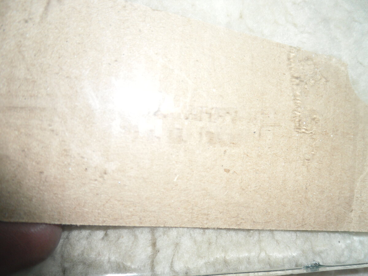

Приветствую! Долго стояло боковое стекло в гараже, падало пару раз, образовались сколы, можно ли из него вырезать стекло форточки?, надпись "сталинит завод Горького" читаются неплохо. Или возня того не стоит?

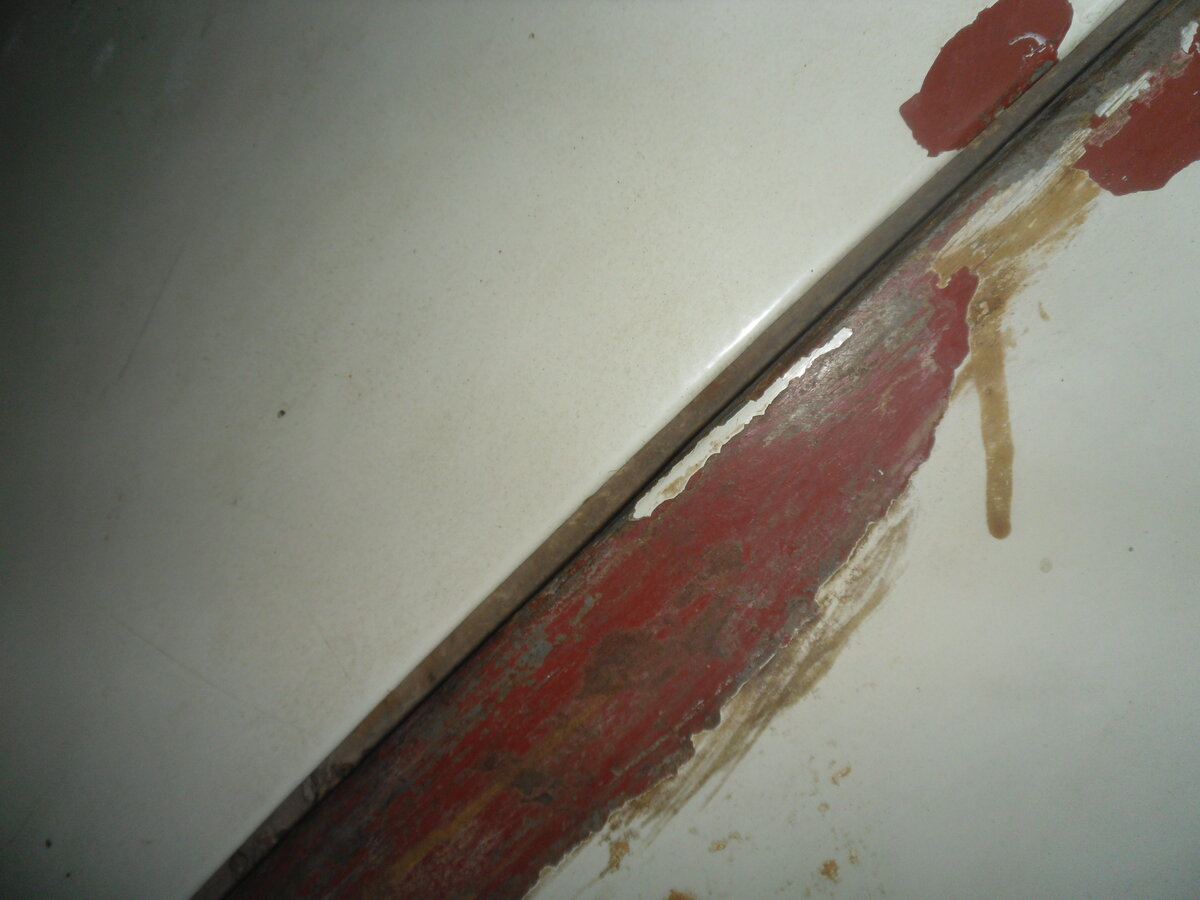

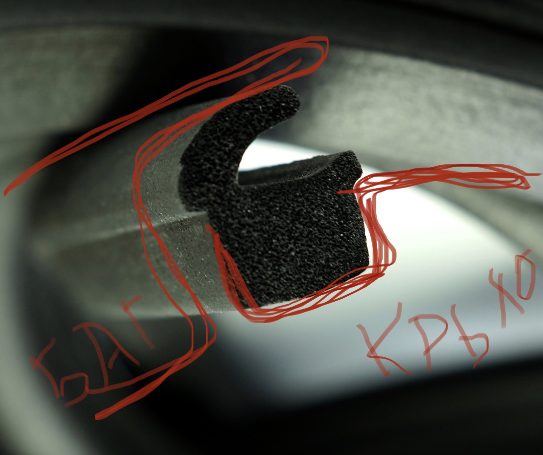

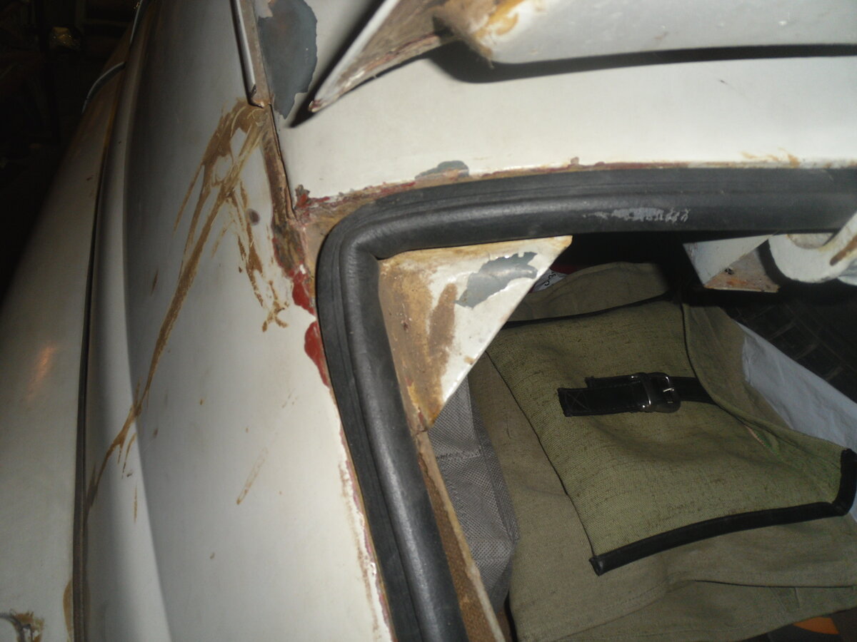

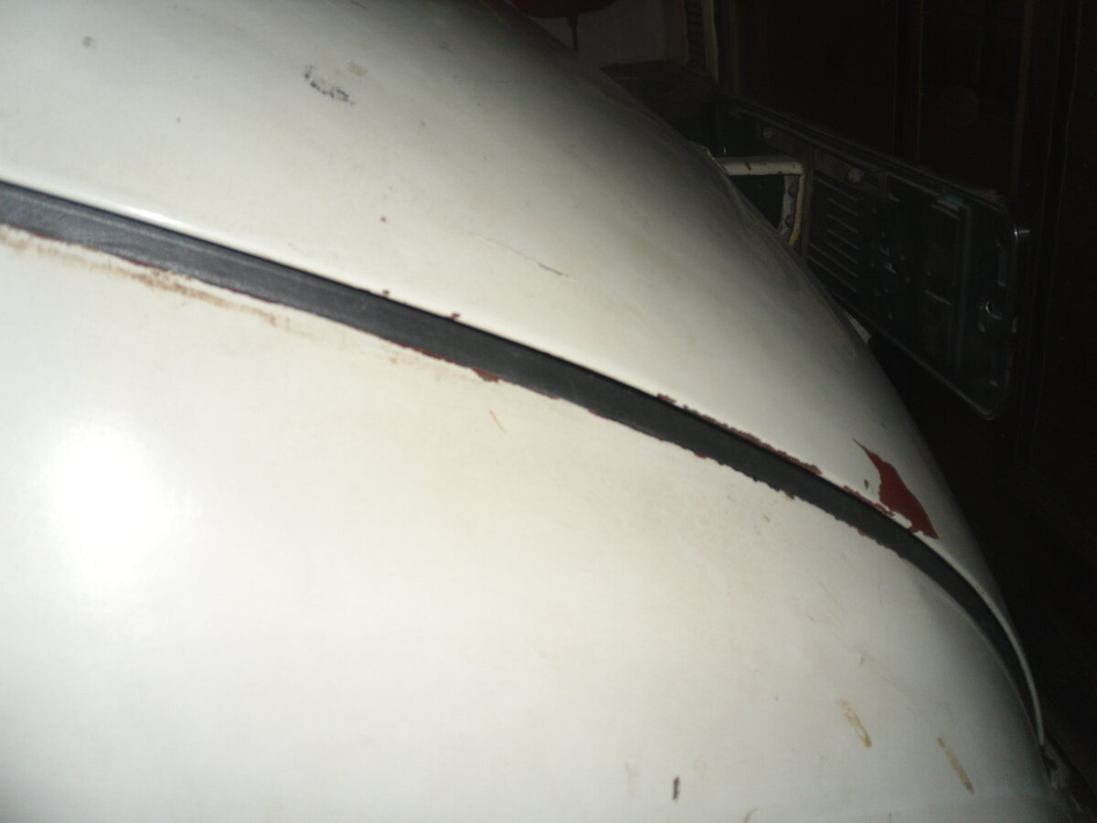

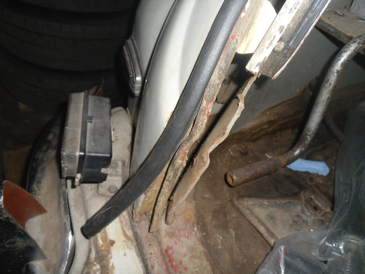

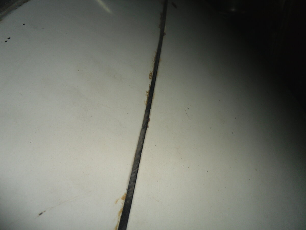

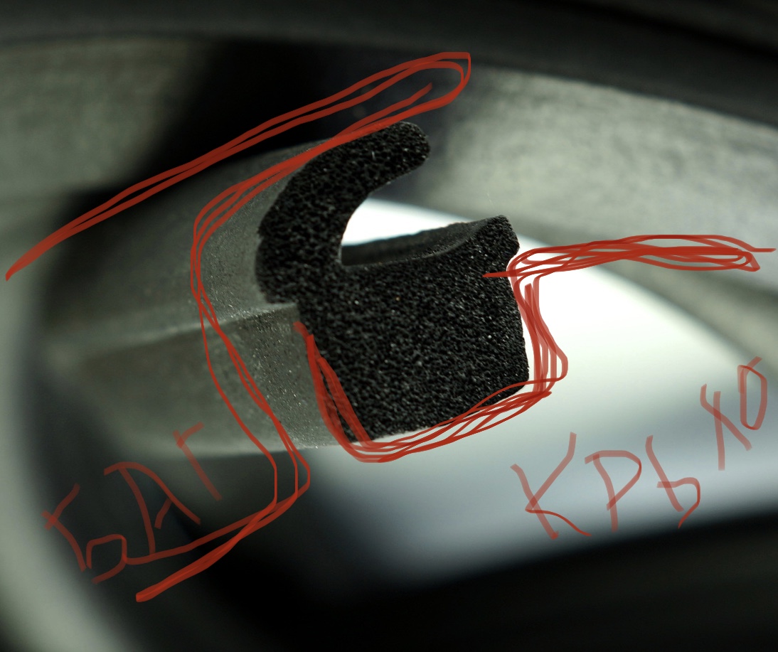

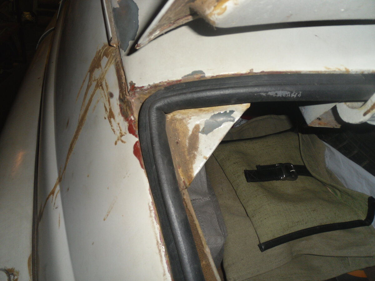

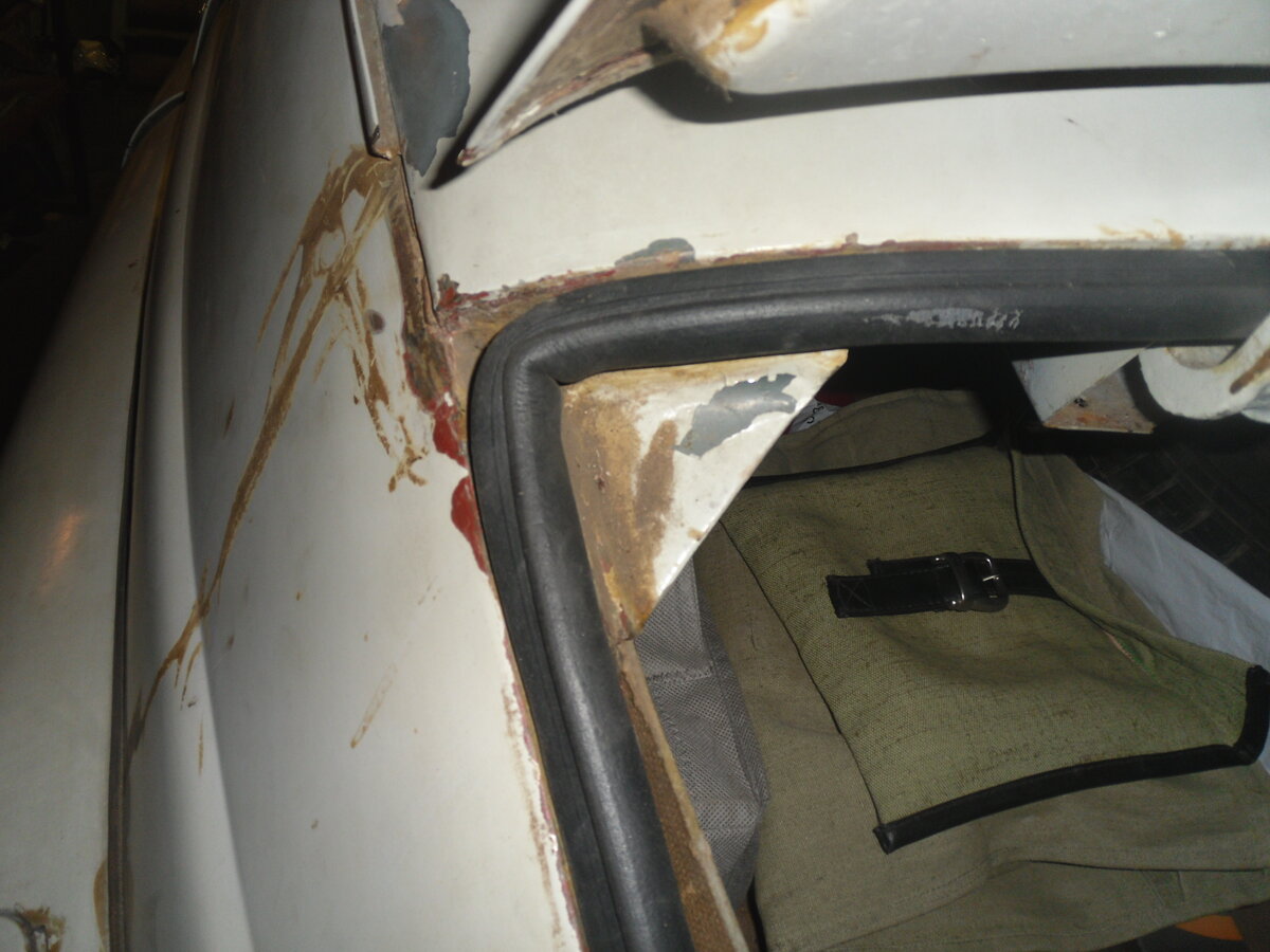

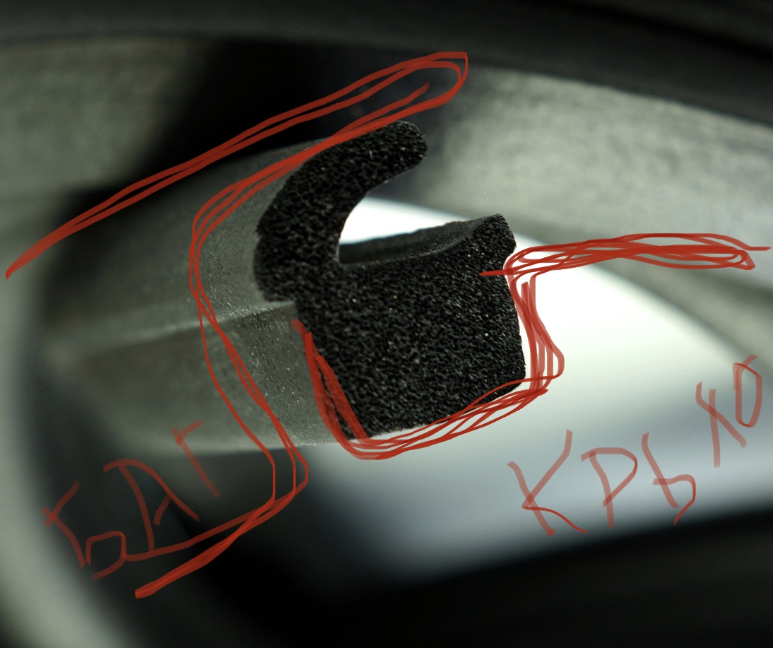

Напишите как подойдёт уплотнитель багажника. Интересно какой профиль в продаже... если можете зарисуйте эскиз сечения с размерами. Спасибо!!!

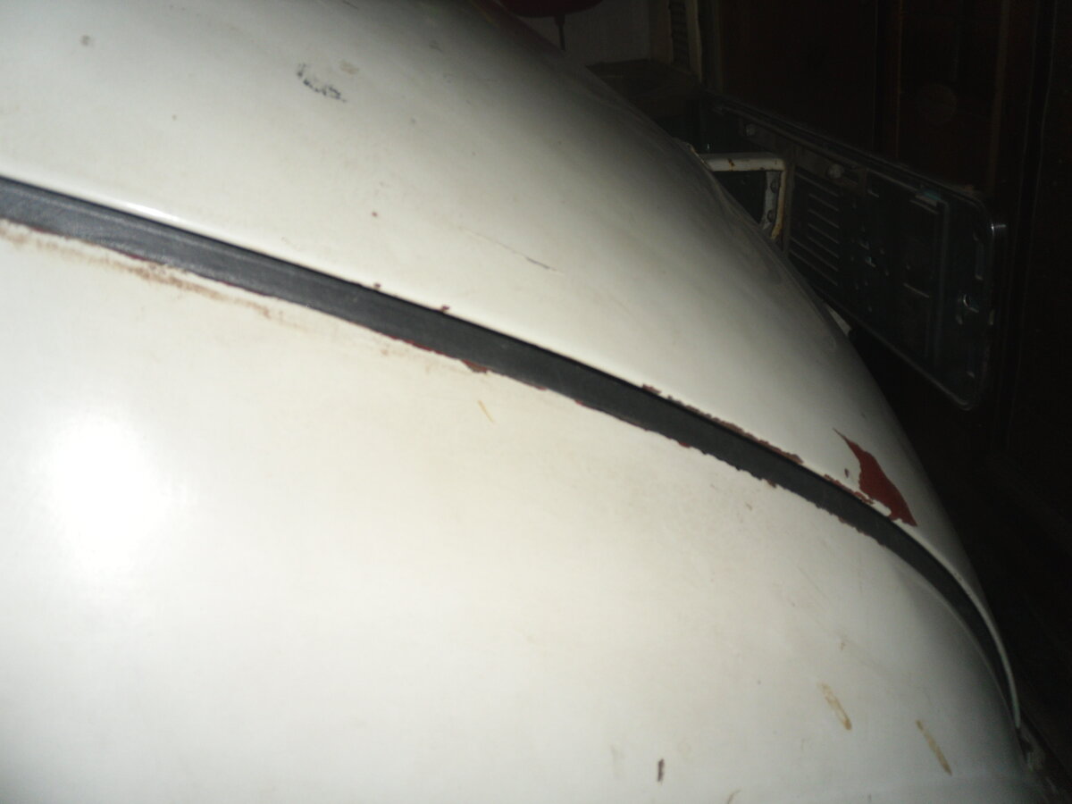

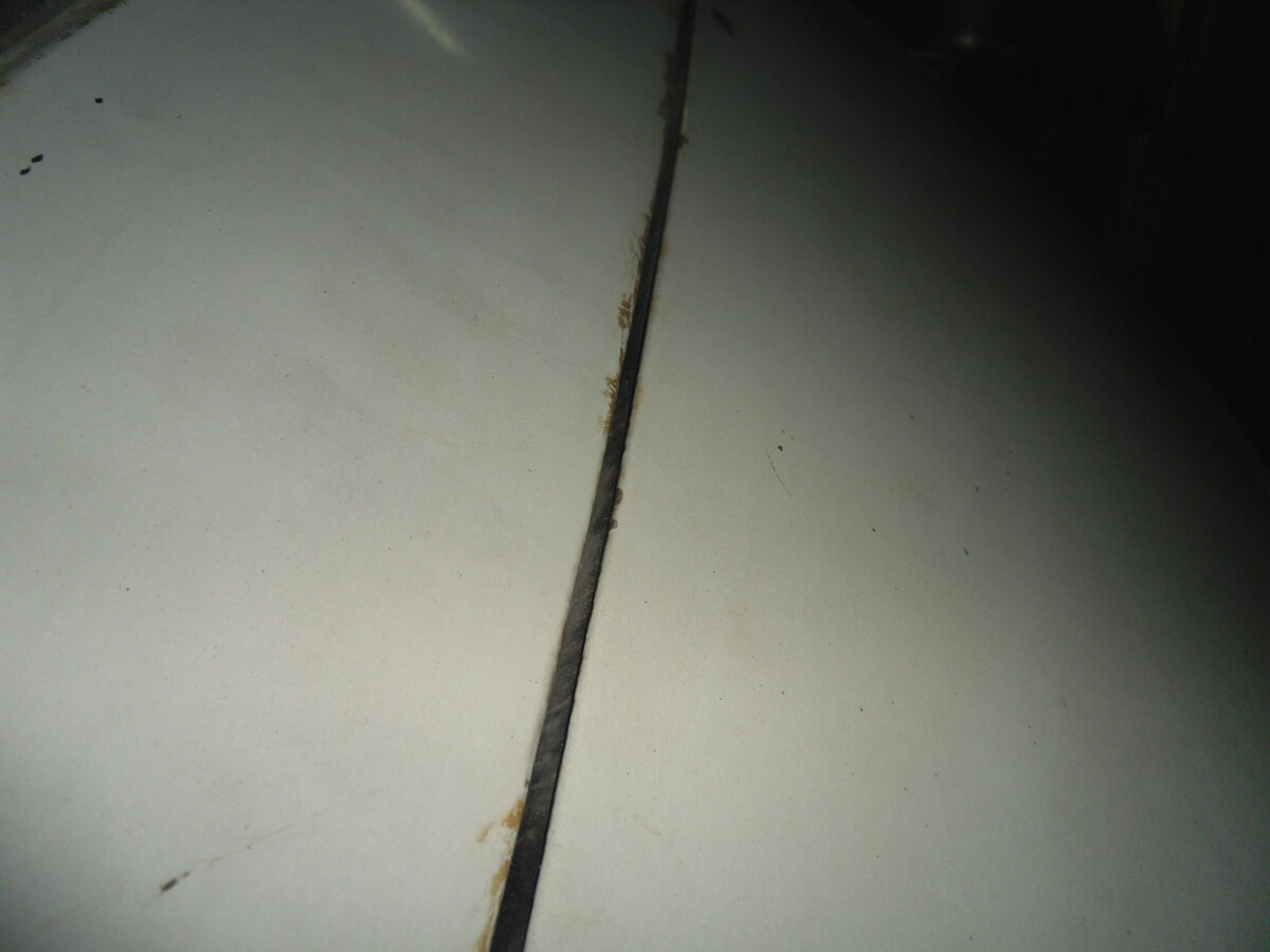

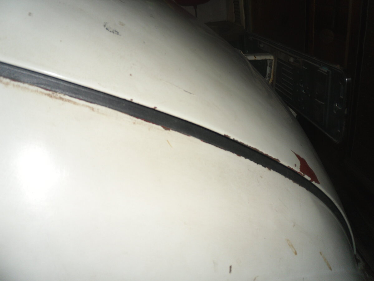

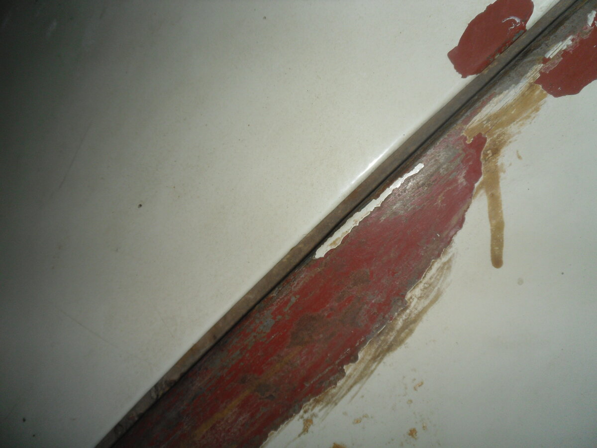

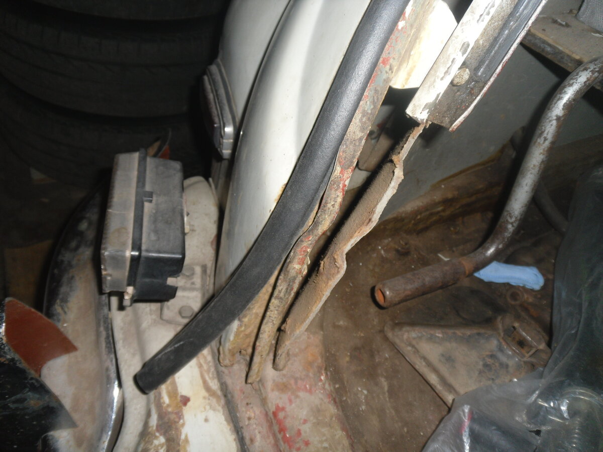

Вчера прикинул уплотнитель багажника. Наверху стоит хорошо - не выпирает, с боков при установленном уплотнителе крышка приподнимается миллиметров на семь. Видимо желобки меняли - визуально видно если их опустить, то выпирать не будет.
Не понял два момента. 1 На изгибе уплотнитель просто загибать или по 45 градусов отрезать и стыковать. 2 Без клея уплотнитель не сидит - соскальзывает. Не знаю по Фен-Шую клей нужен или нет?

Сталинит это калённое стекло . Думаю из него ничего вырезать не получится . Хотя может есть какие-то новые технологии о которых я не знаю
Тоже очень интересно по пунктам 1 и 2!
скоро дело до уплотнителя багажника и у меня дойдет!
5 258
3 370
Профиль уплотнителя покажите. Он должен лежать в желобке по-моему.

Не в ту сторону поставили мне кажется. Буква С перевернутая , смотрит наружу- так должно стоять.

В сталините даже отверстие не просверлить, тут же взорвётся. А резать тем более, только шлифовать торец можно, аккуратно

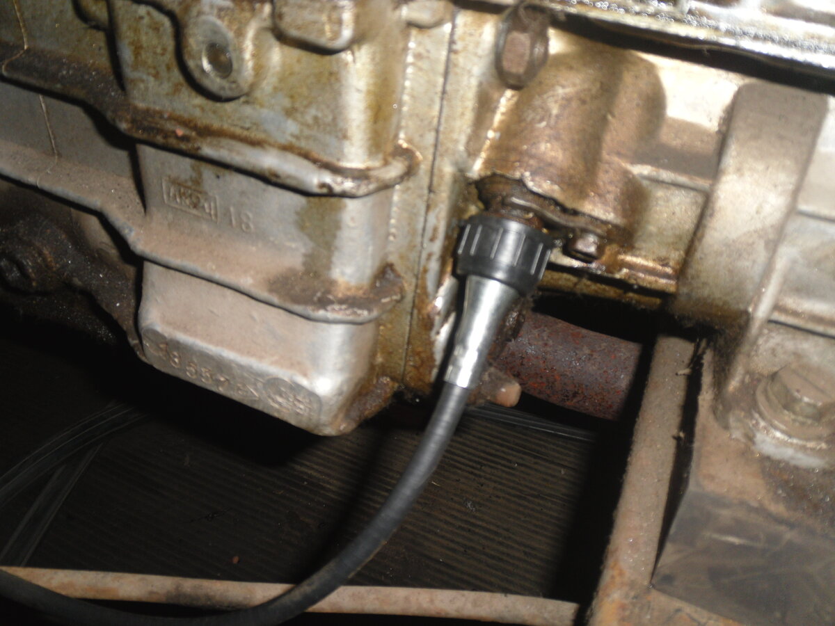

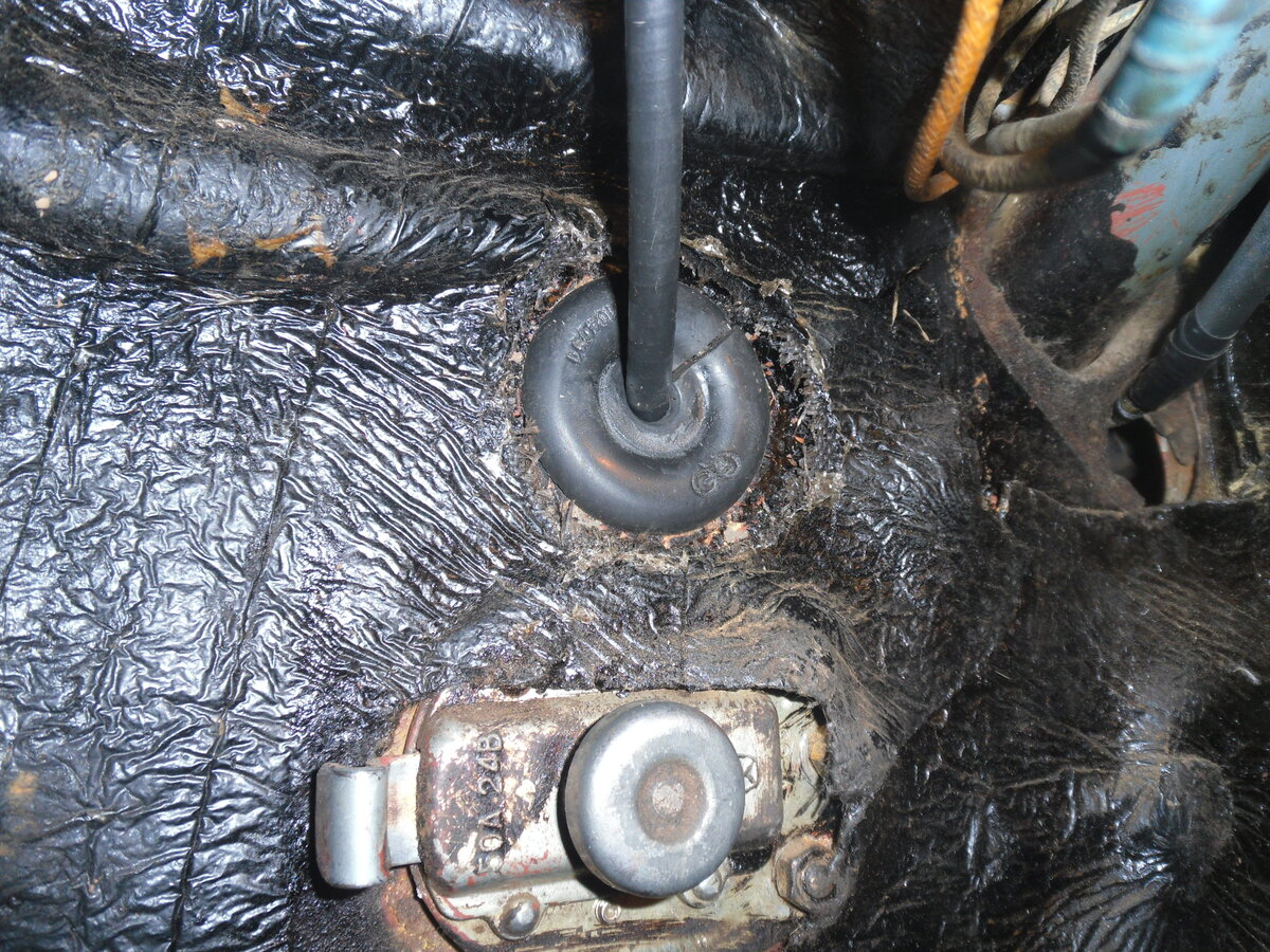

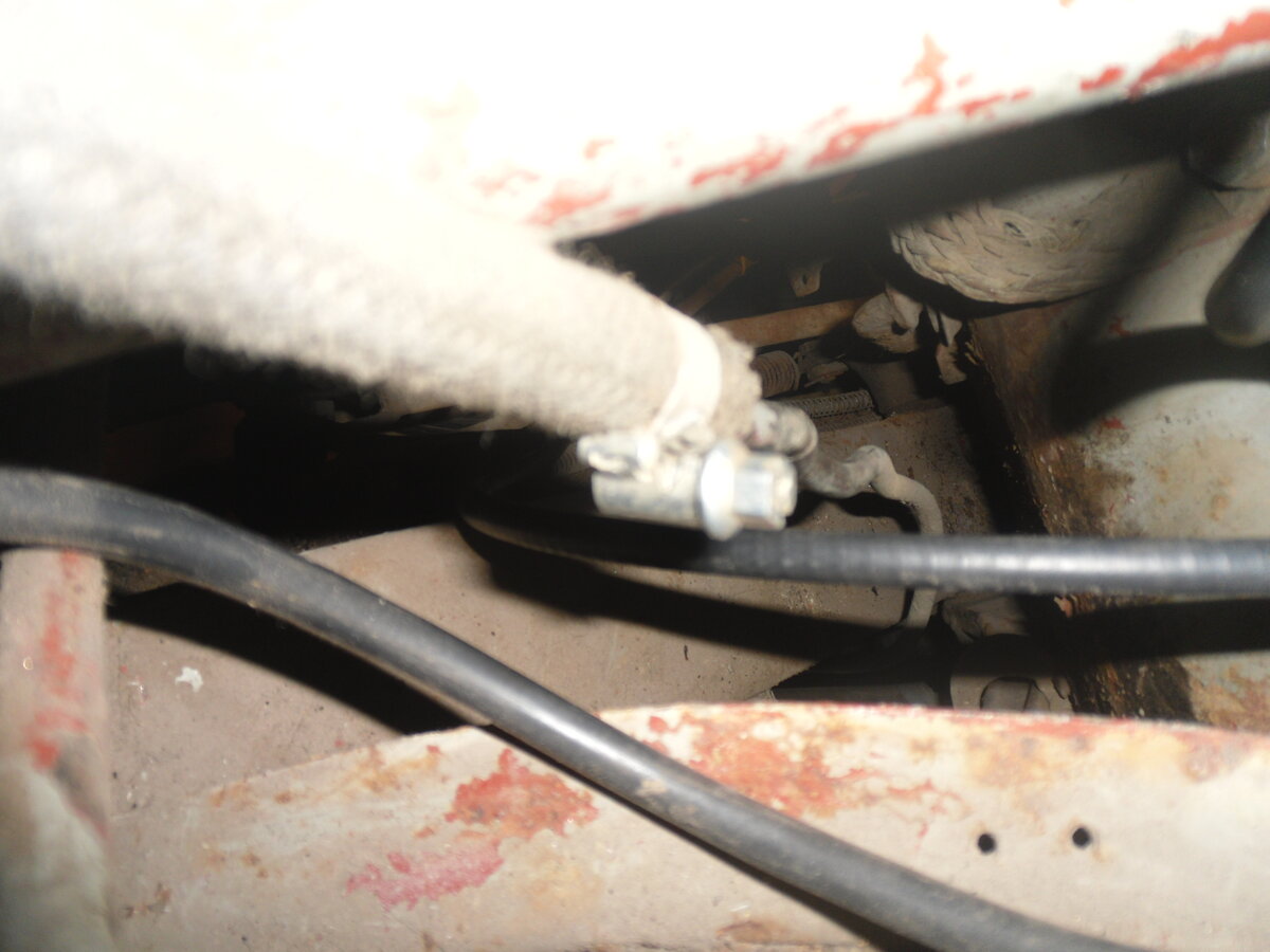

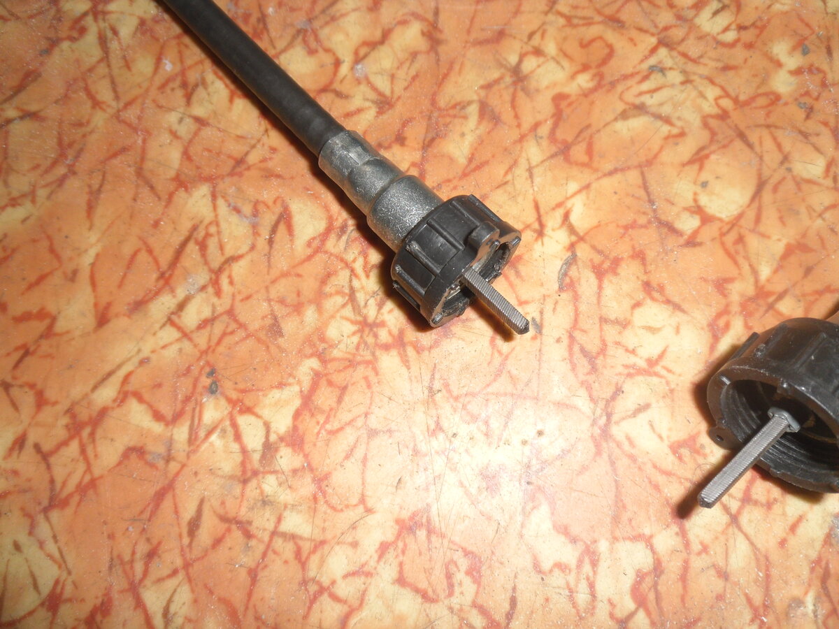

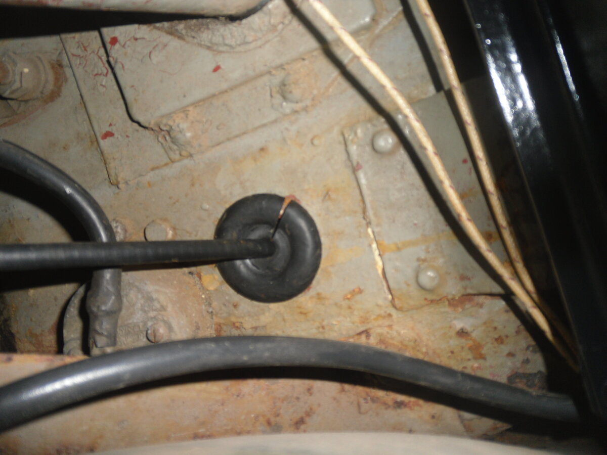

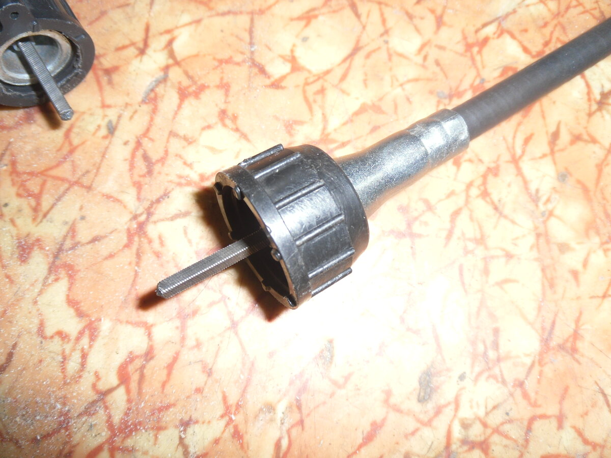

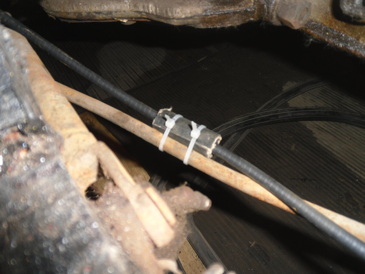

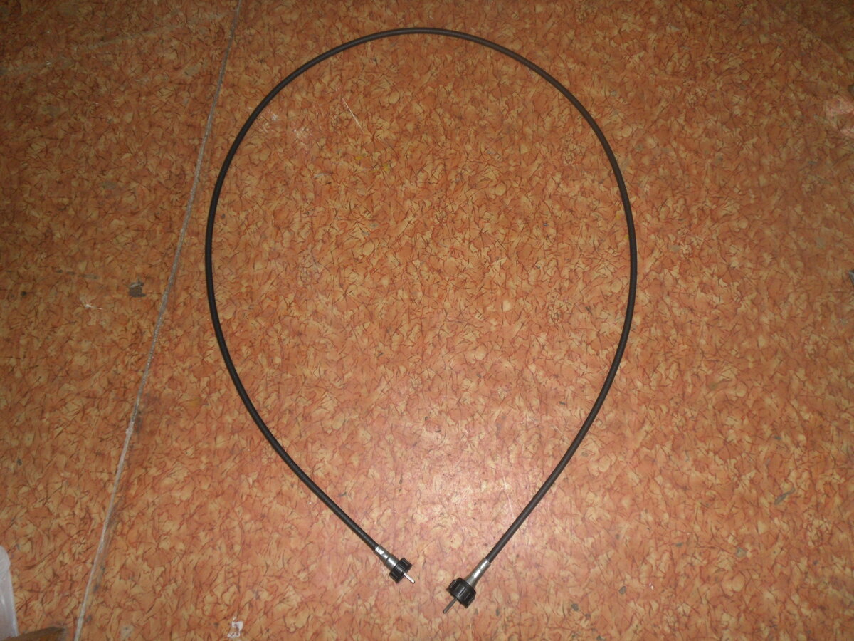

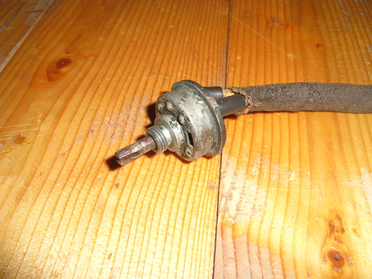

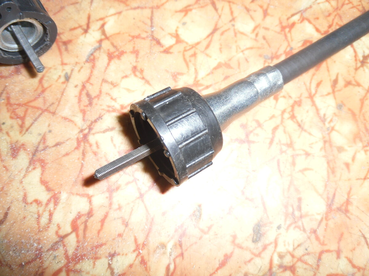

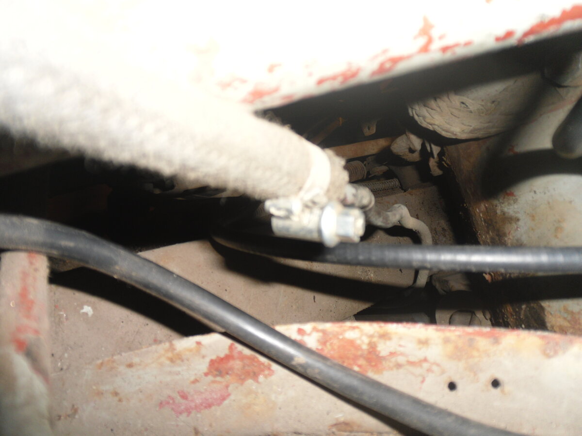

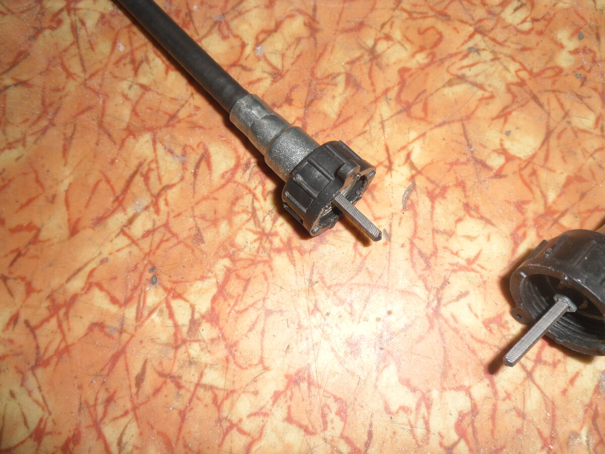

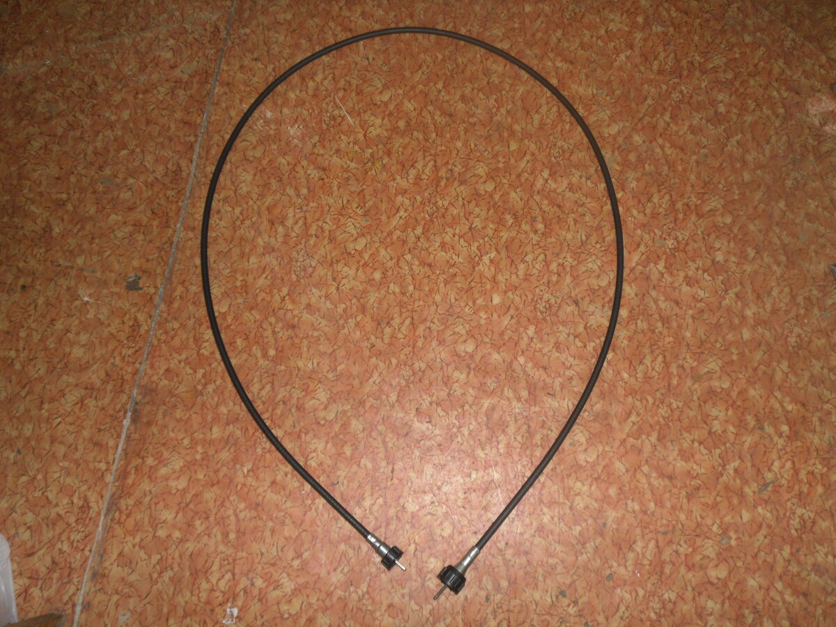

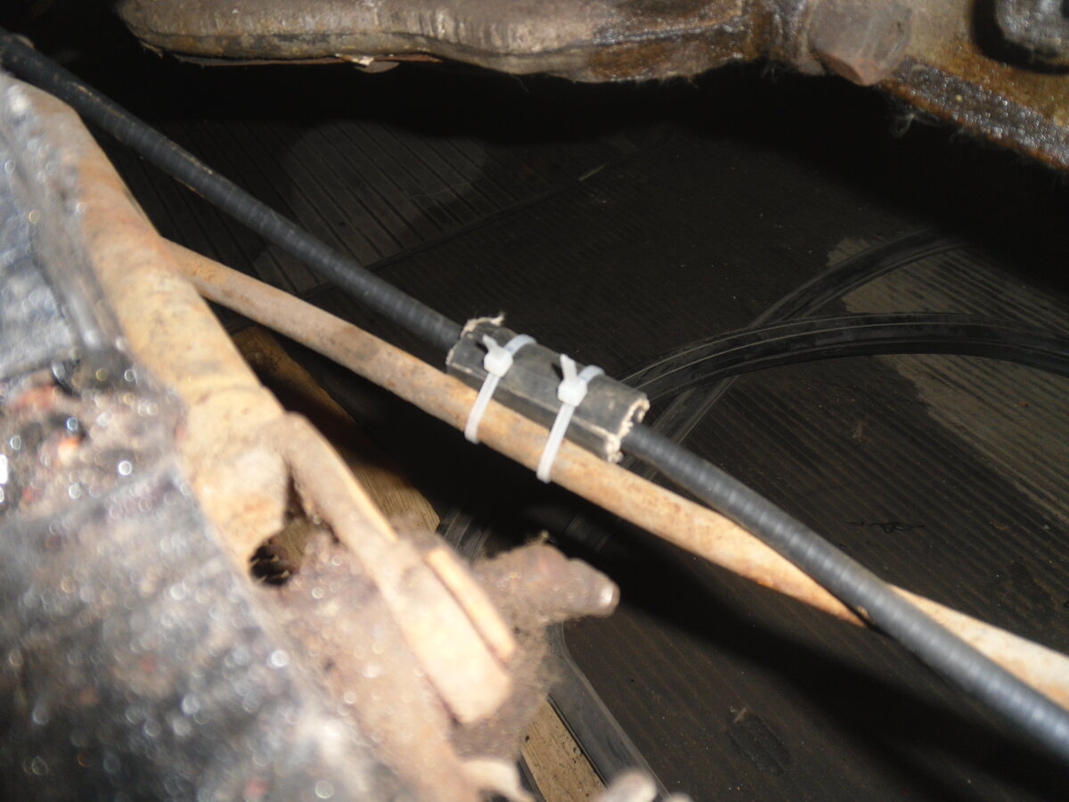

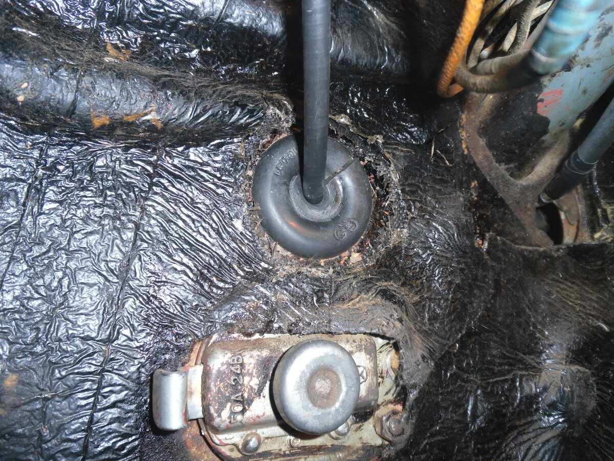

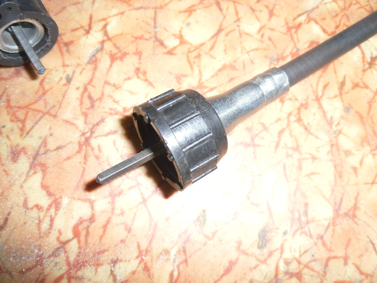

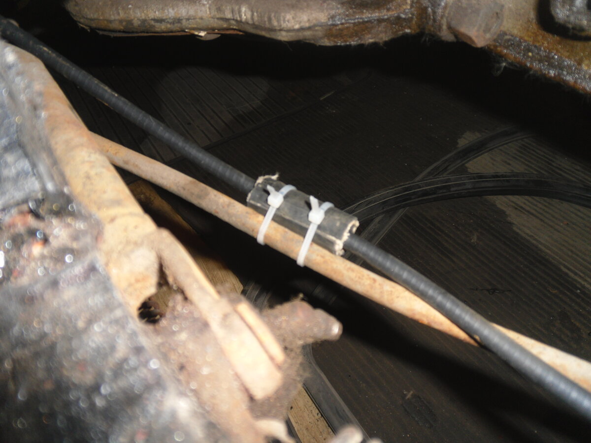

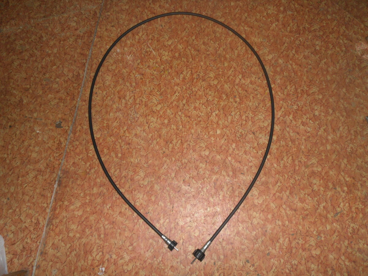

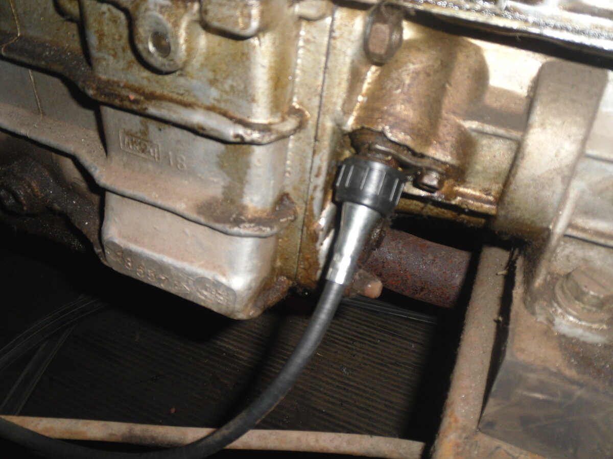

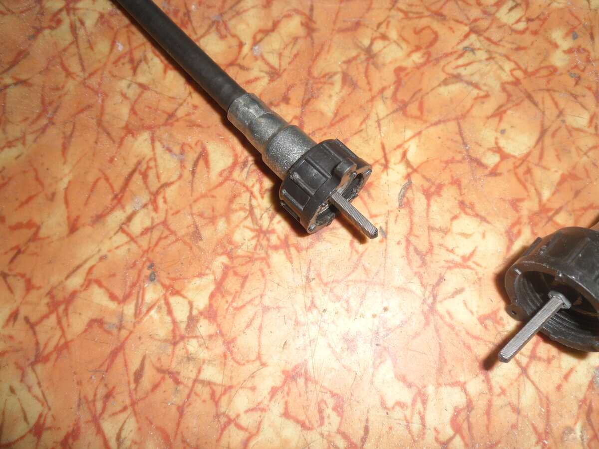

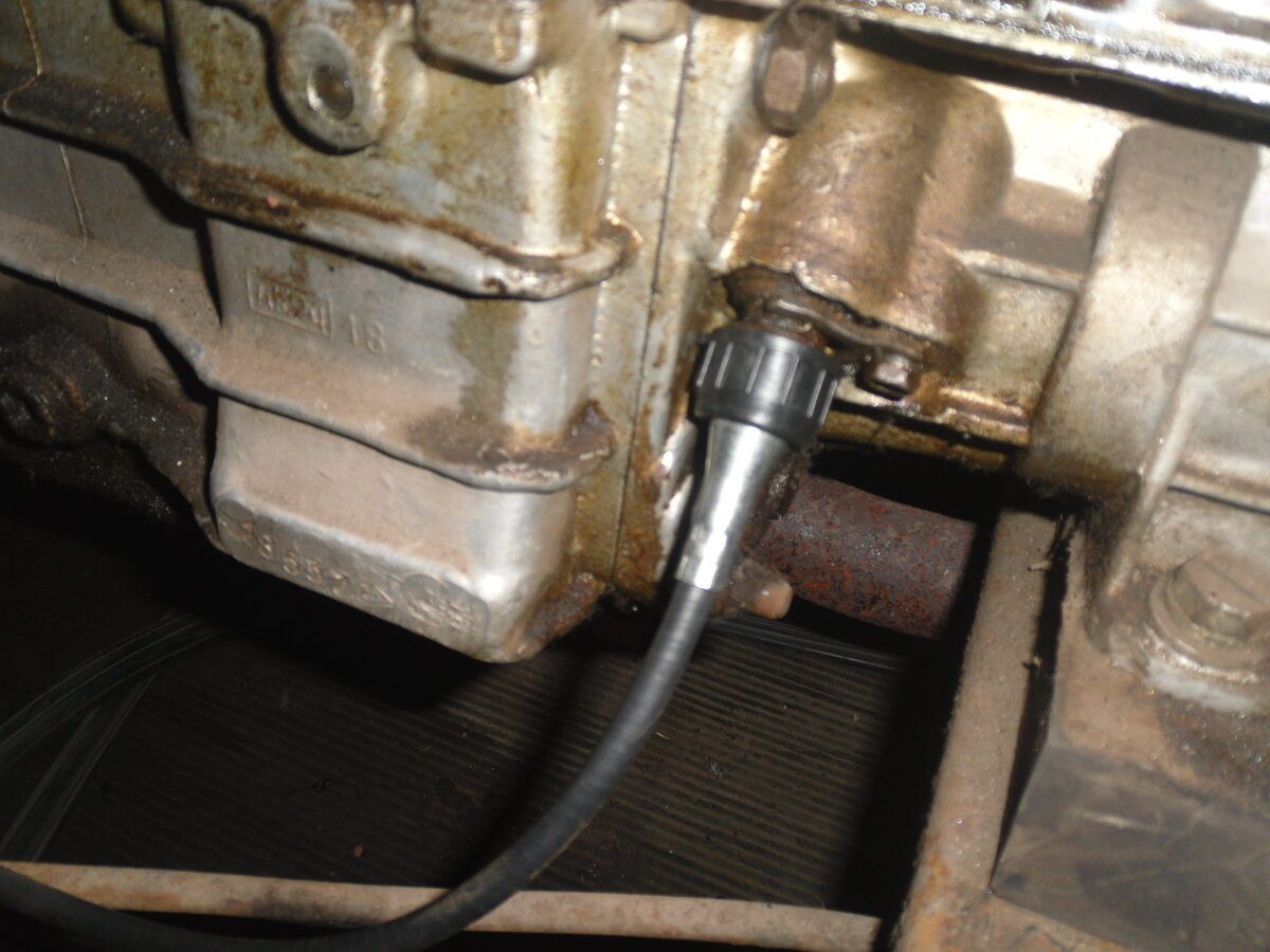

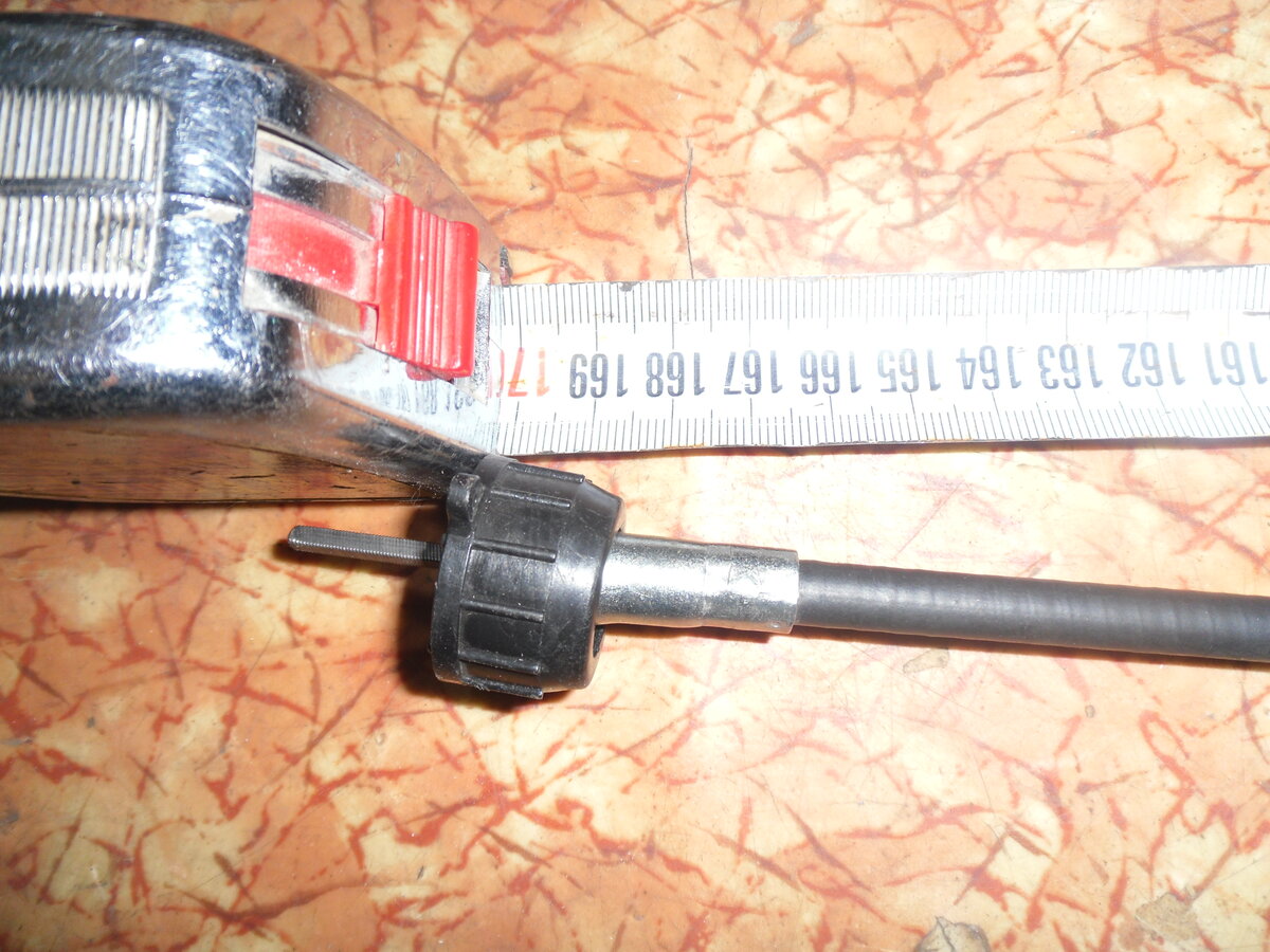

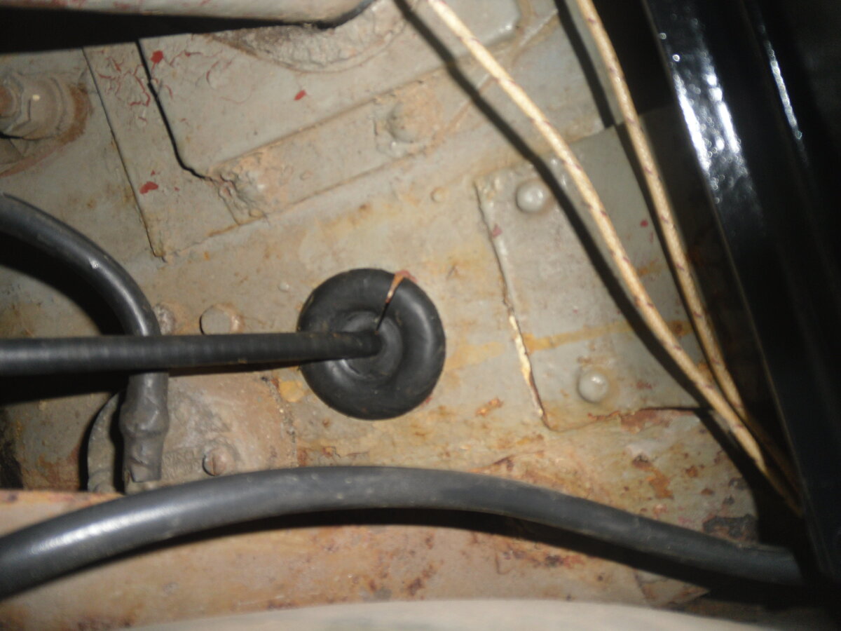

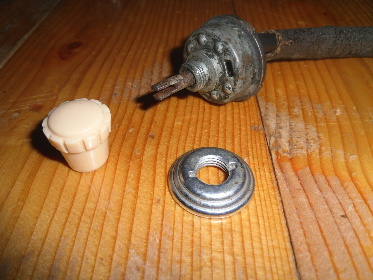

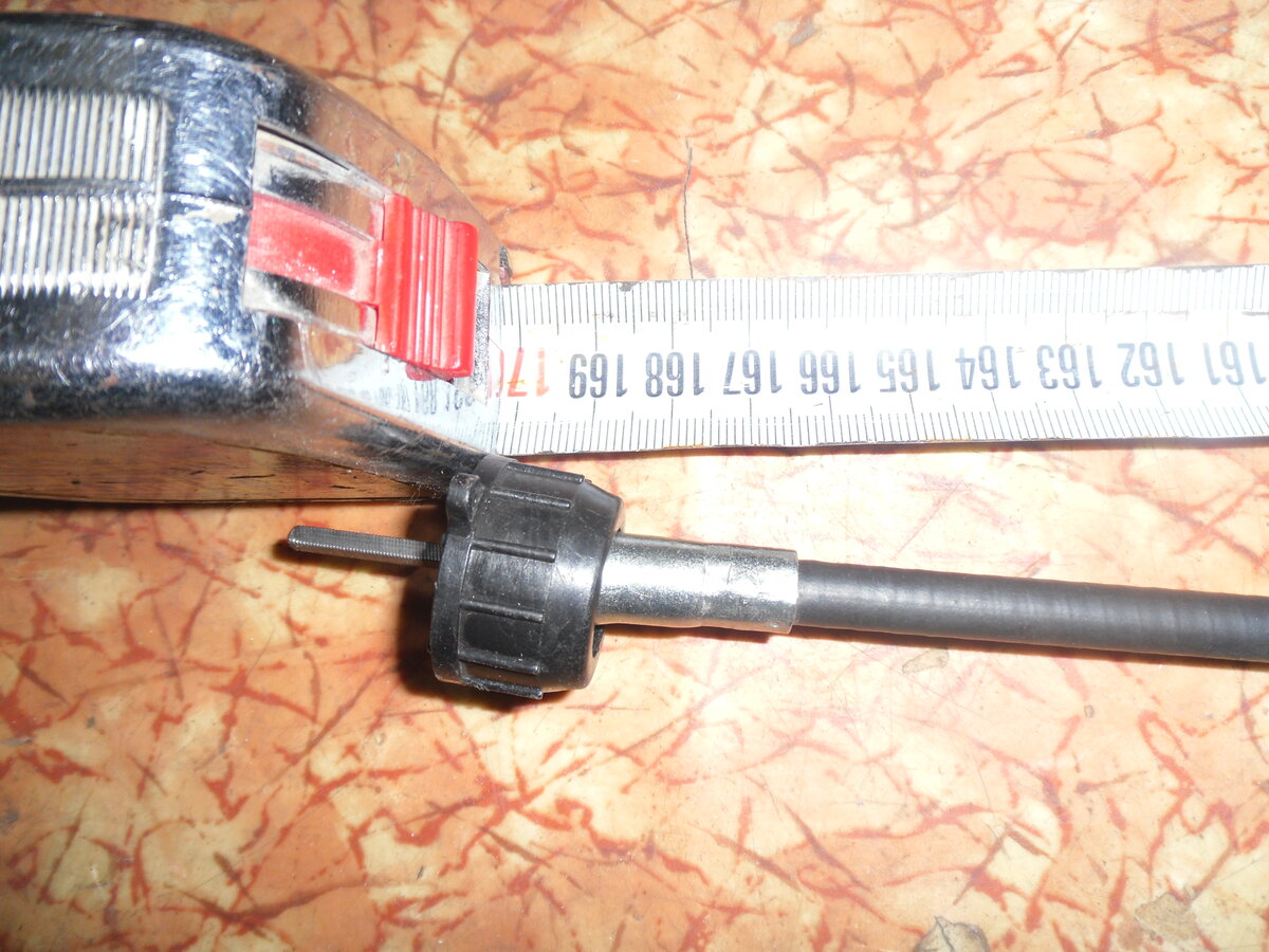

Сегодня наконец-то сбылась "мечта идиота". Купил трос спидометра для Победы. Брал старый для образца и подбирал в фирменном магазине "ГАЗ". Перебрал кучу тросов - не подходят, потом продавщица принесла трос с дальней полки, по наименованию из компьютера он идёт для ГАЗ, ПАЗ 3205. Длина троса 1700 мм, против Победовского 1570 мм, длиннее всего на 13 см, но этого при установке не видно, а даже лучше для плавных изгибов. Посадочные места 1:1, как на спидометре для 3 серии, только гайки пластиковые. Порадовала цена.....))))) всего 100 рублей (супротив цены троса в ретрозаказе в 1500 рублей) почувствуйте разницу (а разница в 15 раз). Помучавшись немного поставил трос и уплотнение.
Владельцам Побед 3 серии эта информация по тросу может пригодится)))

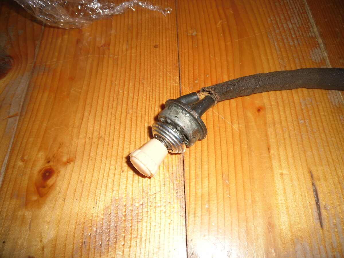

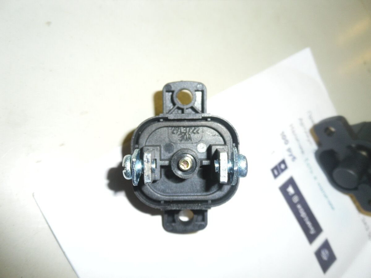

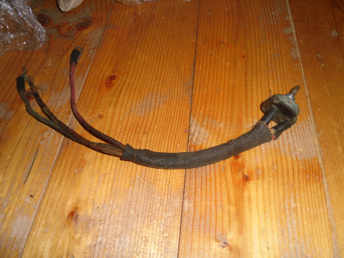

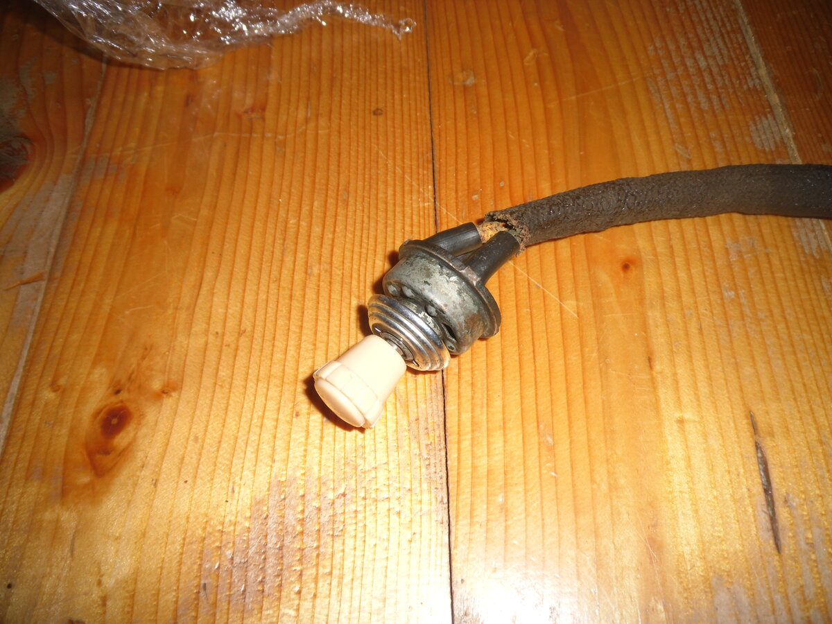

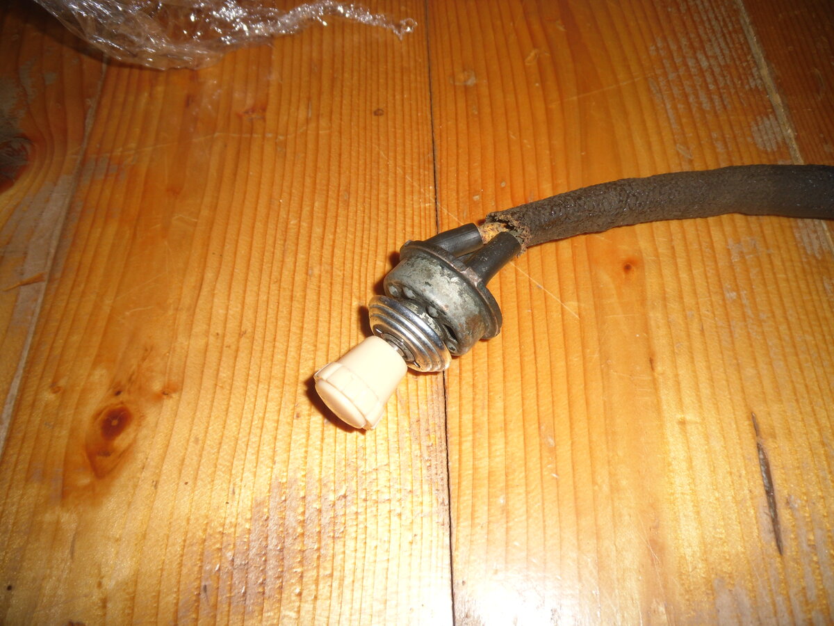

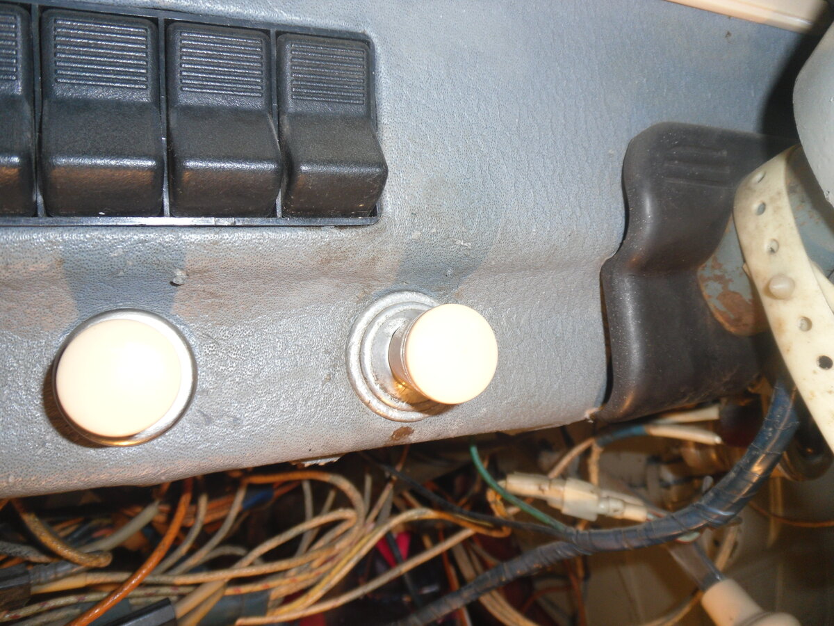

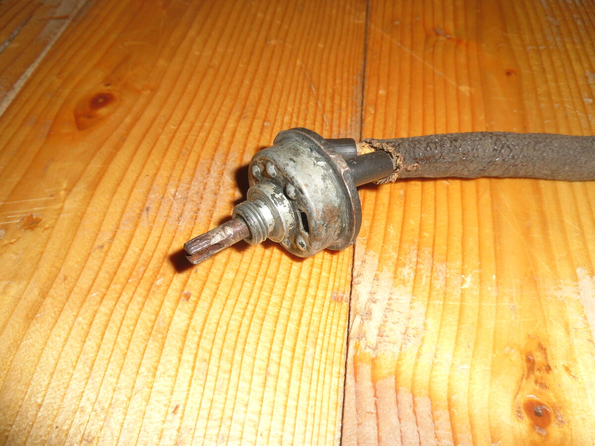

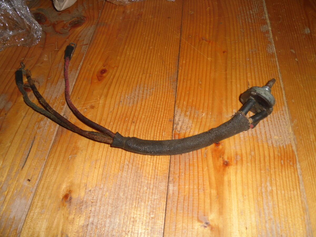

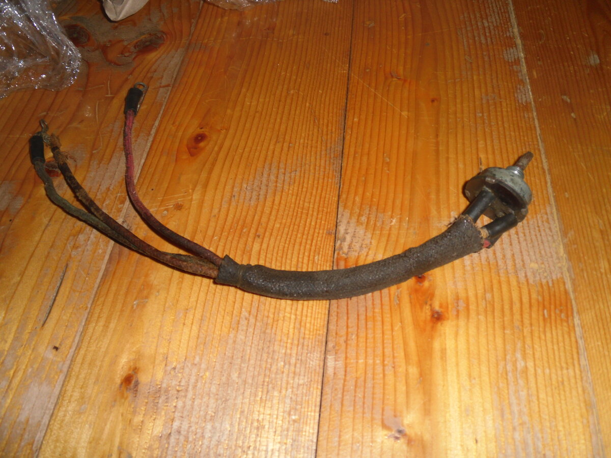

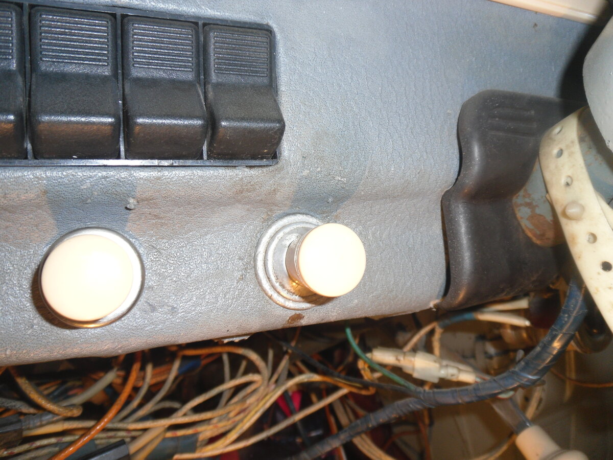

Сбор необходимой мелочёвки для Победы идёт полным ходом. Пришла фара (мне нужен корпус старый) и выключатель освещения приборов от Павлика. "Дефцитная весч". Также сегодня получил посылку от Победита с переключателем поворотов.
Упаковано всё супер! Очень доволен. Остался только приобрести выключатель стеклоочистителей. Может у кого и есть в заначке, напишите.
Ура!, наконец-то купил переключатель стеклоочистителей. Помог alex 021894. Сегодня деталюшка пришла ко мне. По переключателем всё собрал)))

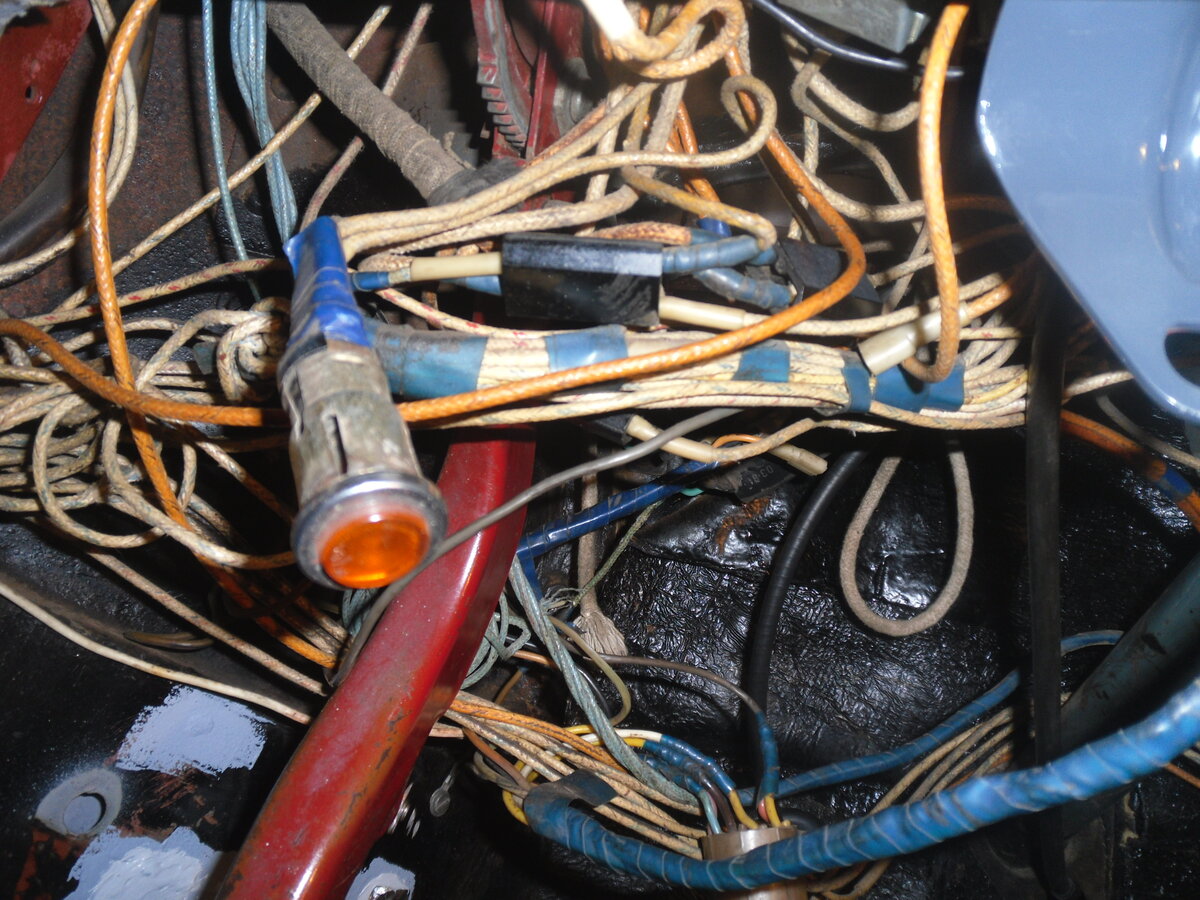

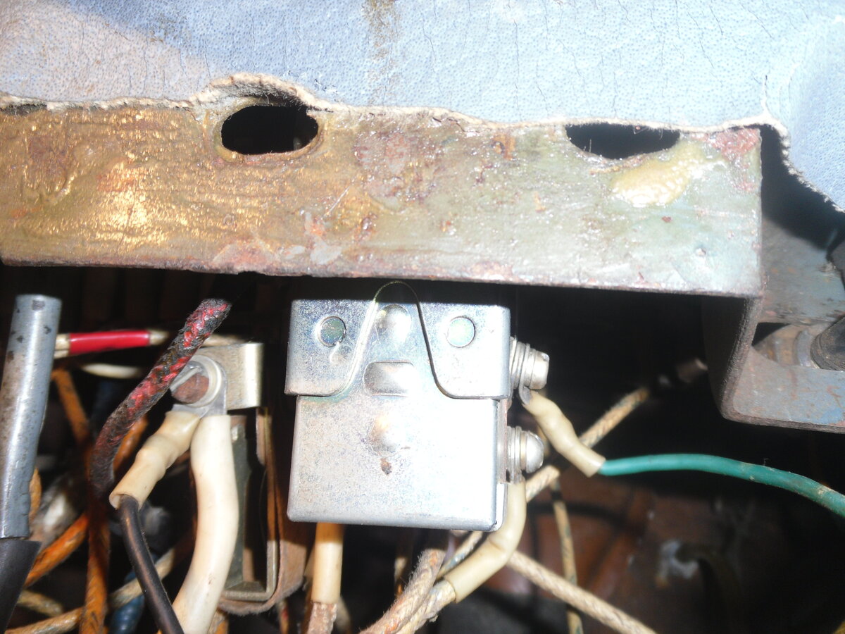

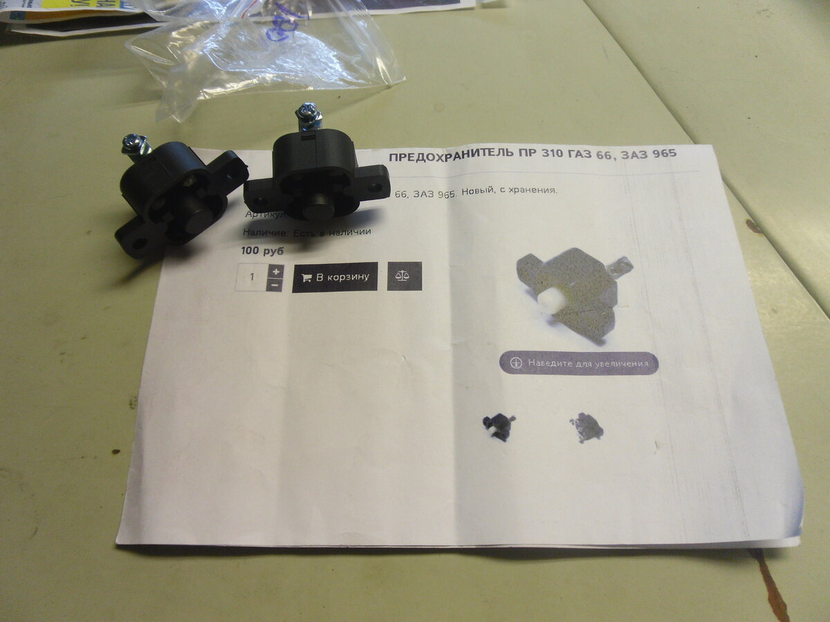

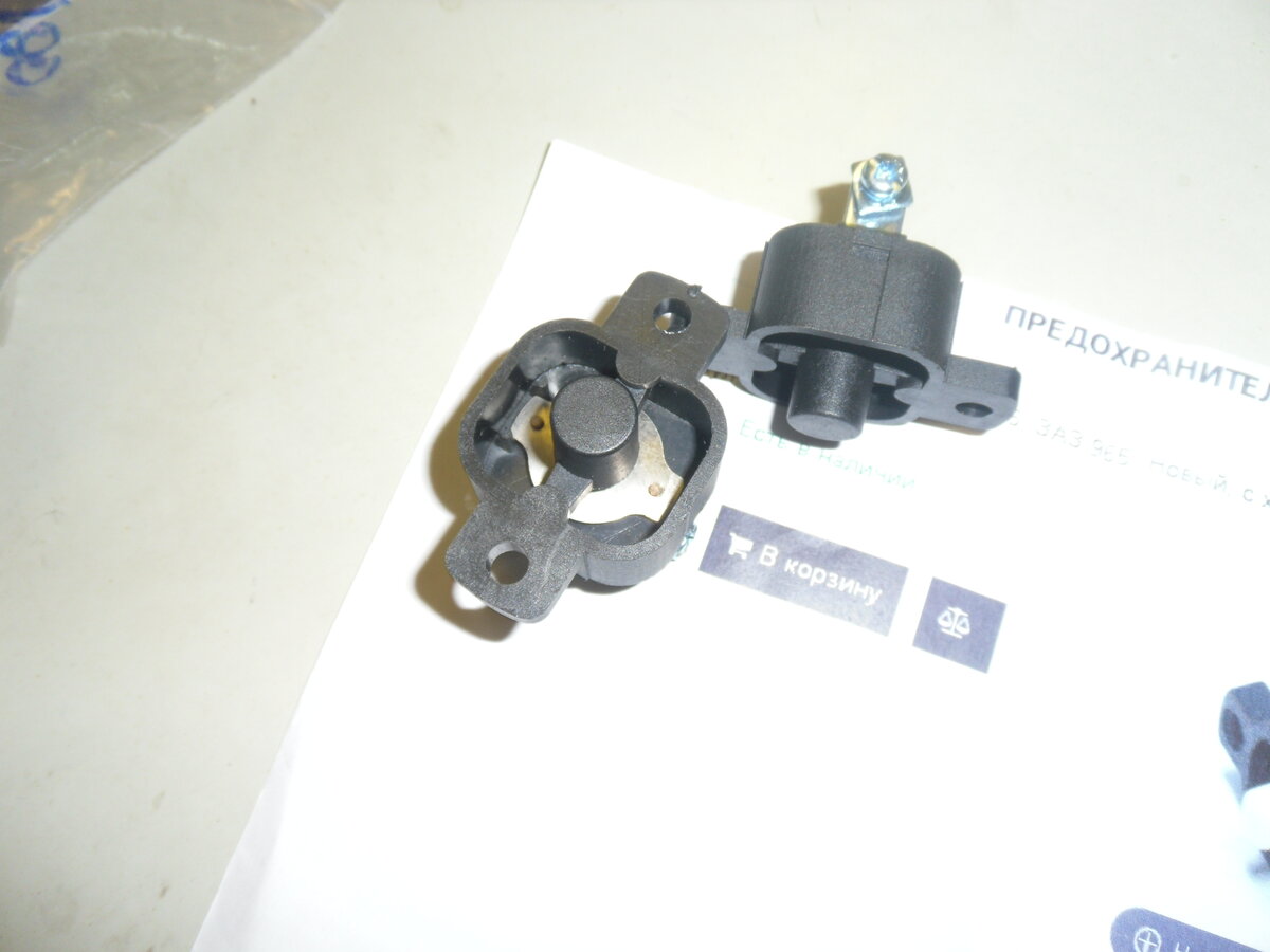

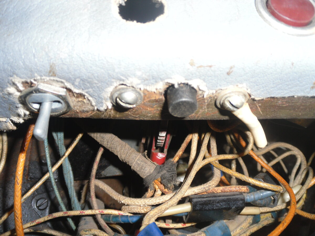

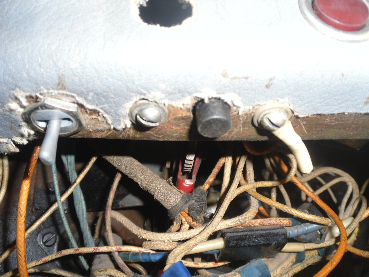

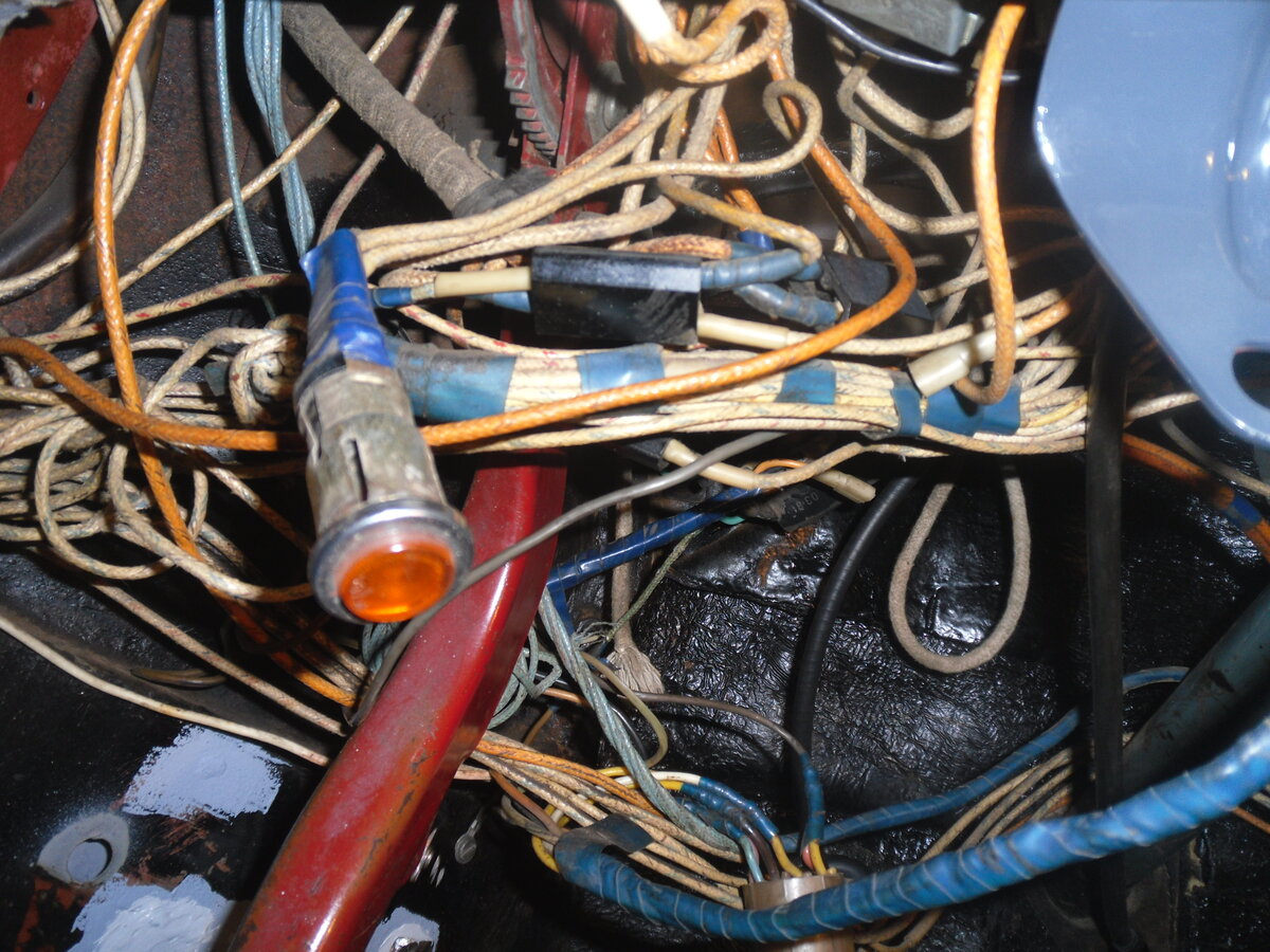

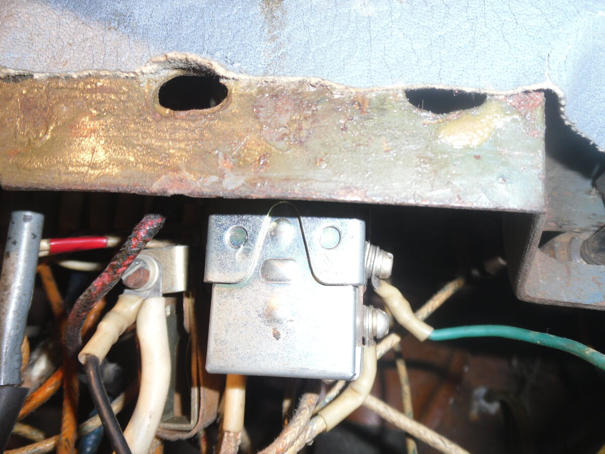

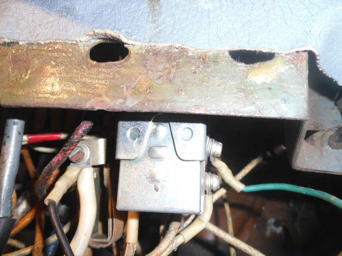

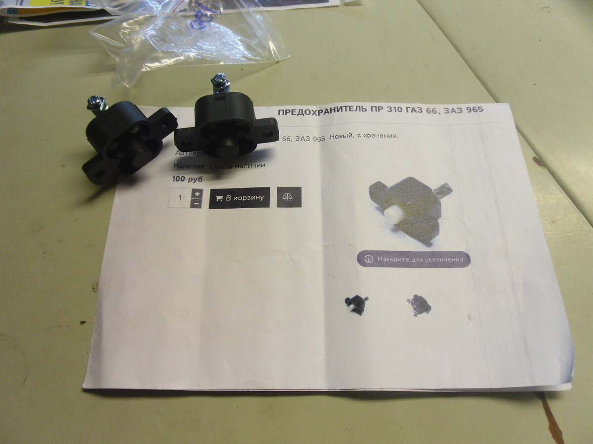

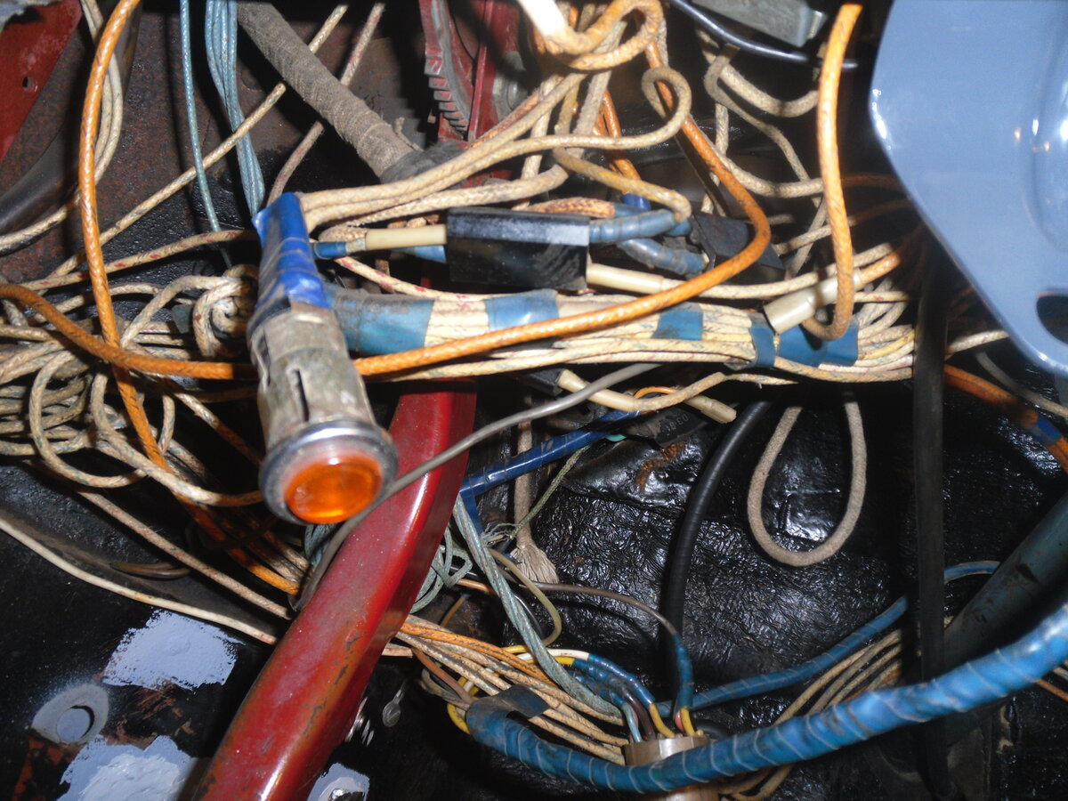

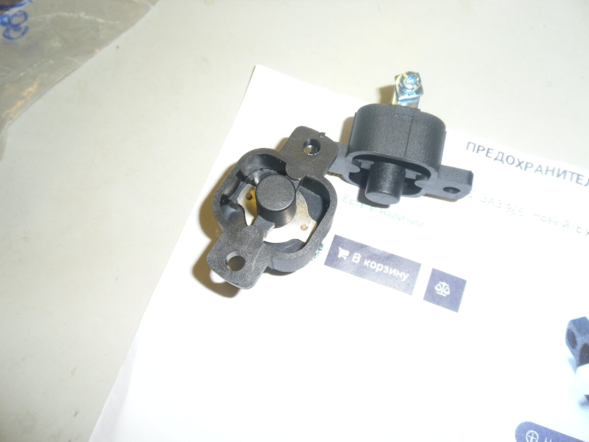

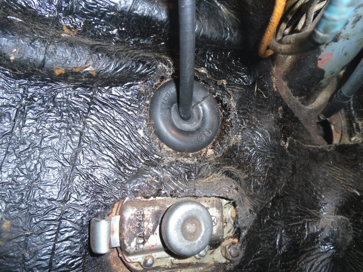

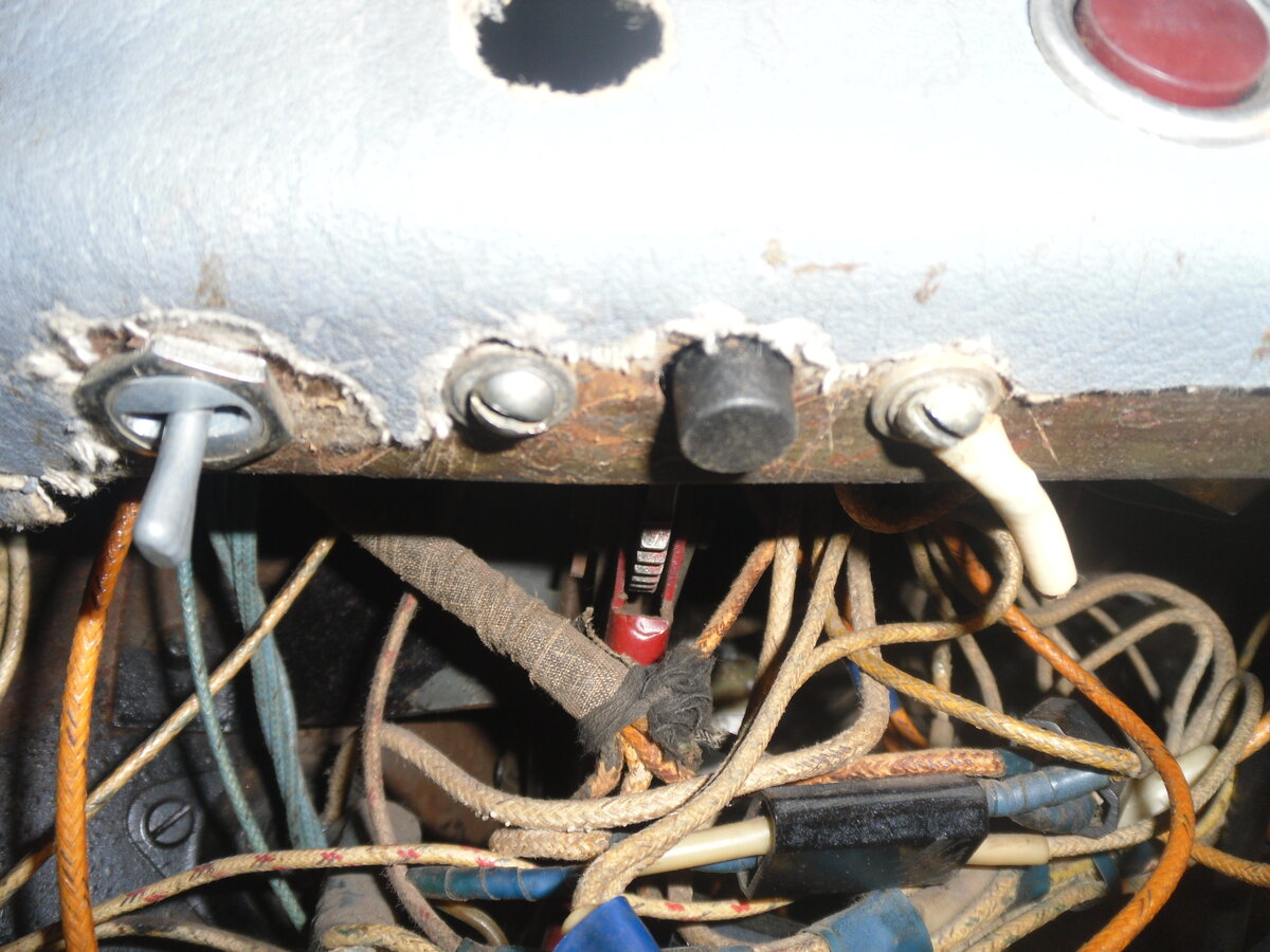

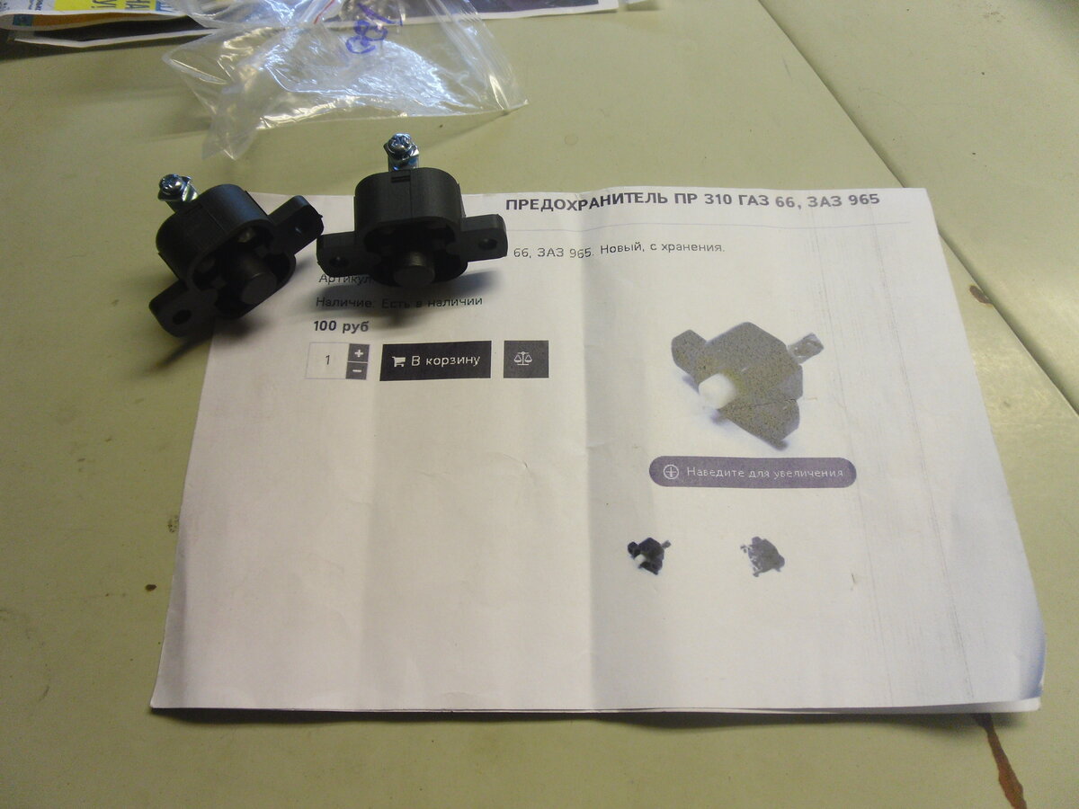

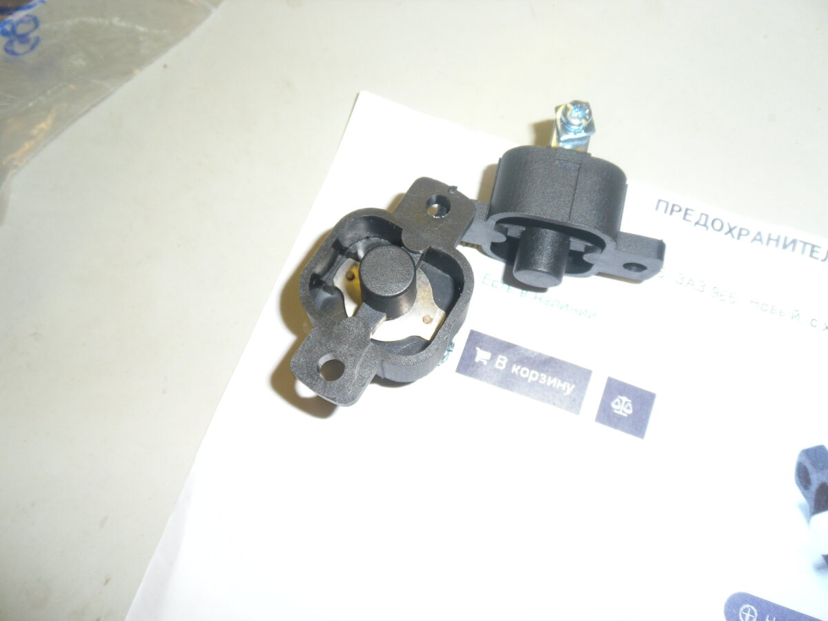

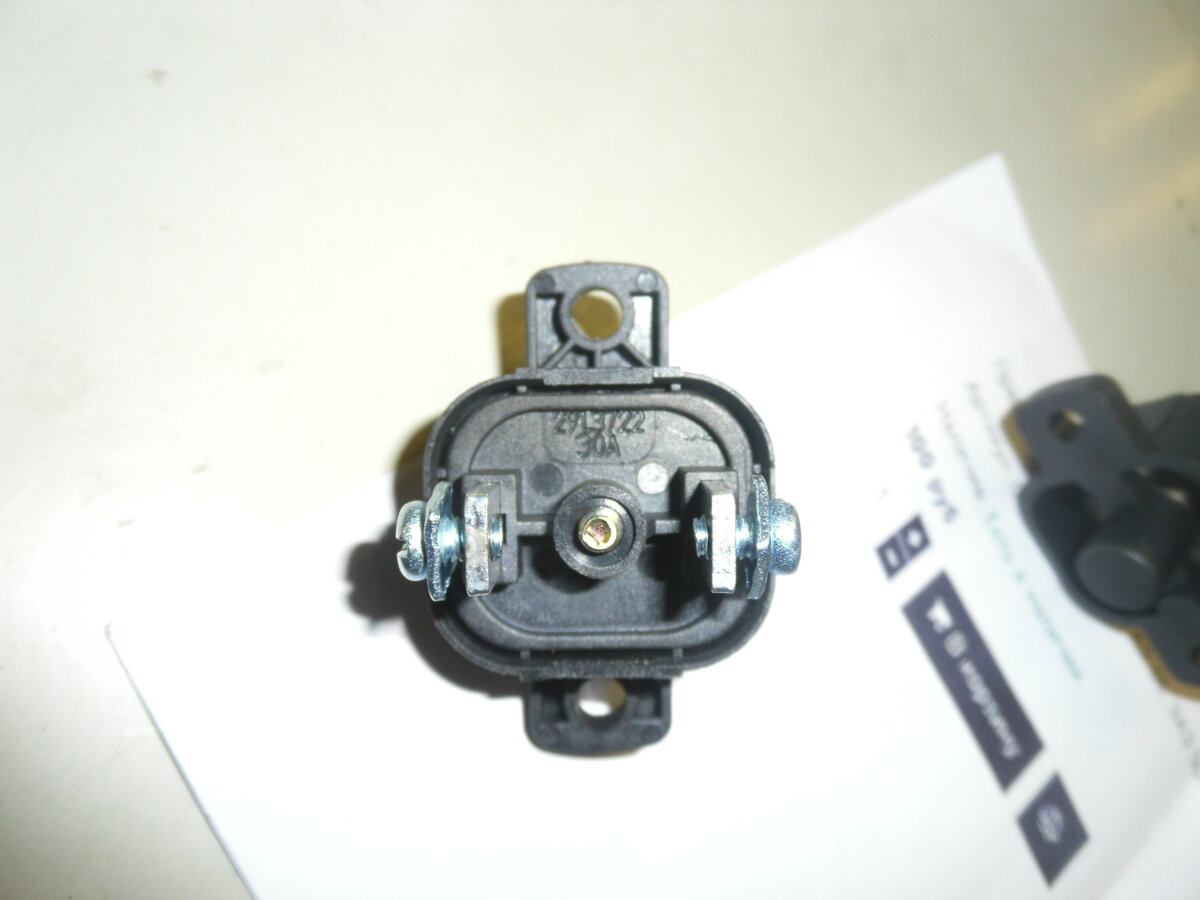

Работа по поиску мелочёвки продолжается. Купил предохранители сегодня в киоске УАЗ. Цена как и на ретро-сайтах - 100 руб. По виду вроде тот, по каталогу Победовский 20А, этот 30А, производитель неизвестен. Взял 2 шт. про запас один. Поставил на штатное место.
Последнее фото - это безобразие проводов под торпедо. Даже разбираться не хочу в них. Всё выдирать нафик и ставить штатную проводку из Питера. Но пока машина и с этой заводится и едет))))

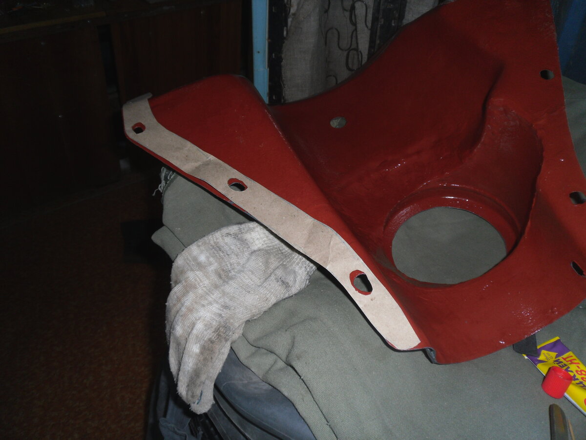

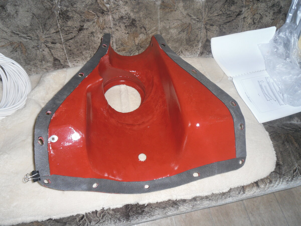

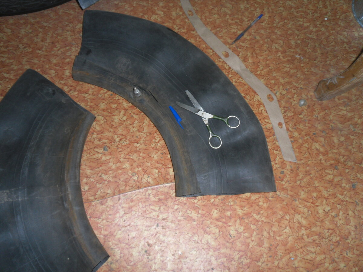

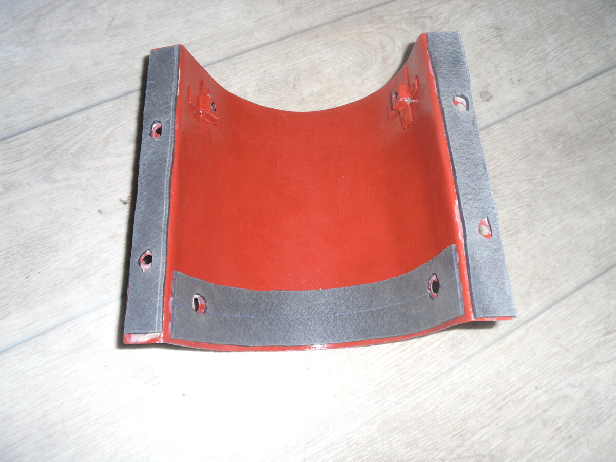

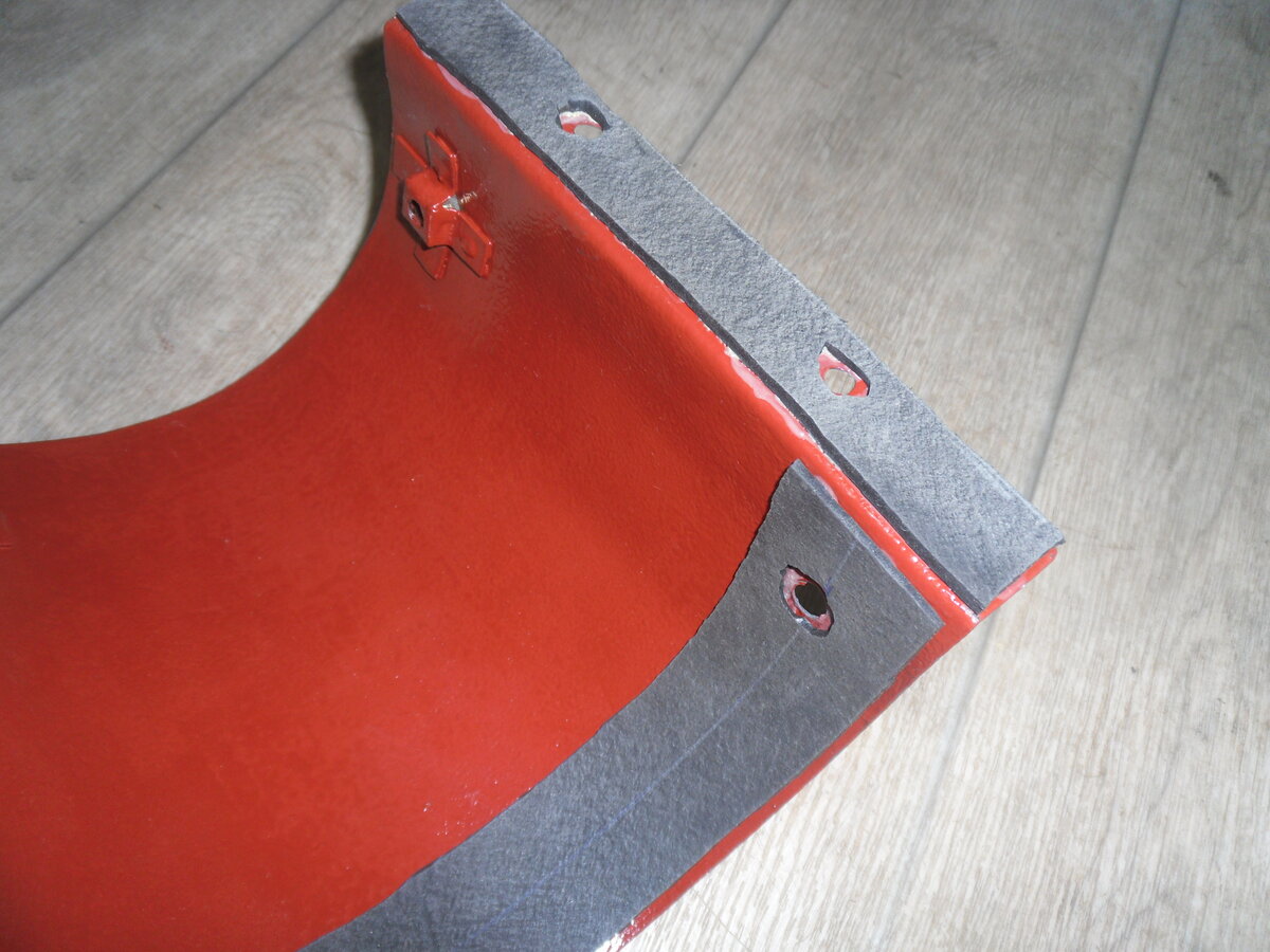

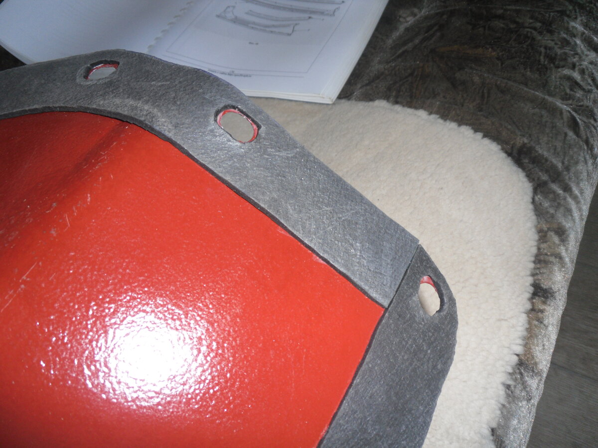

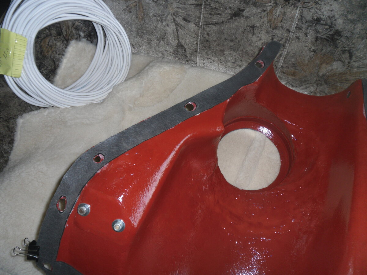

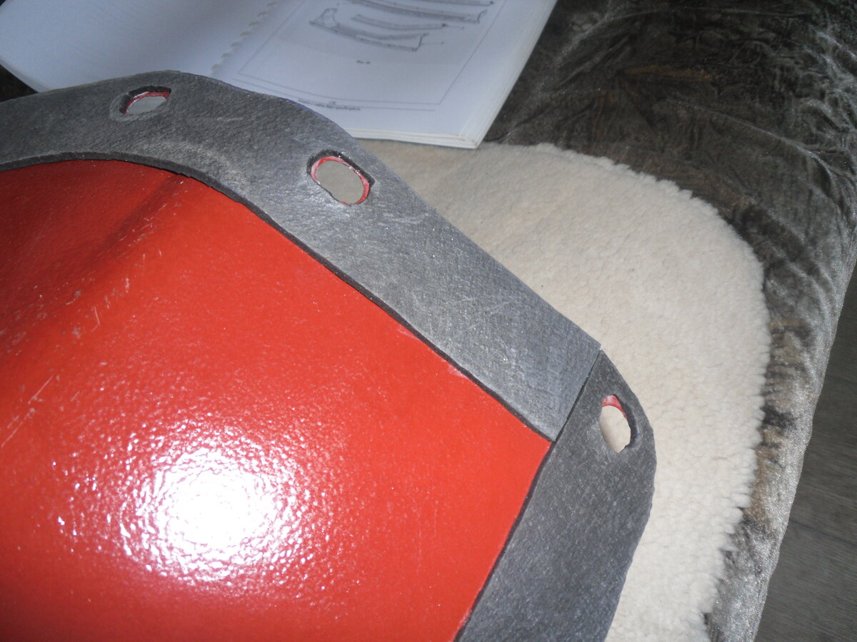

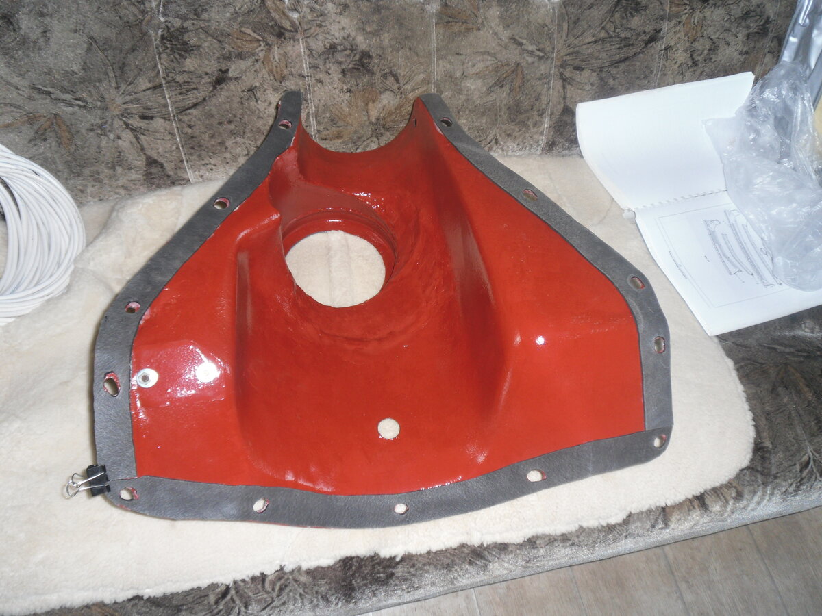

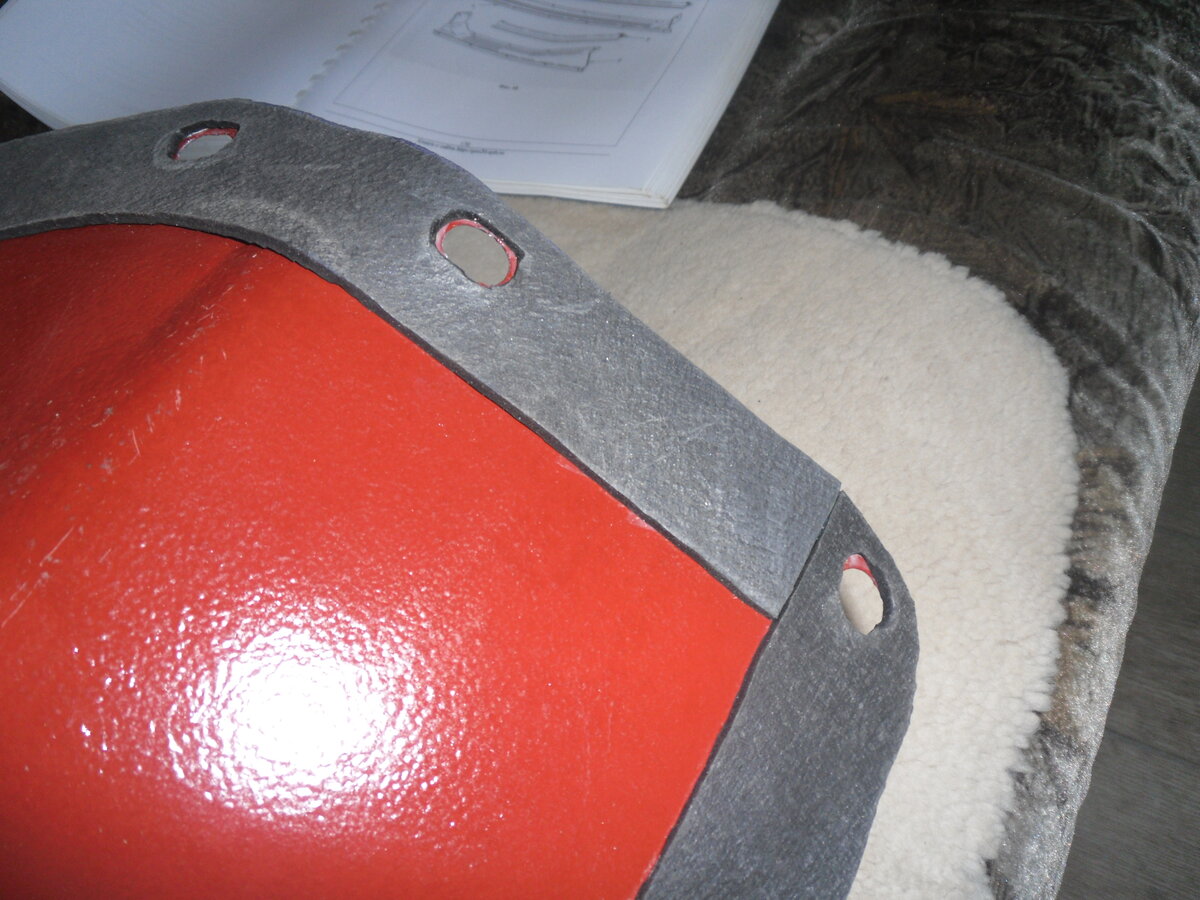

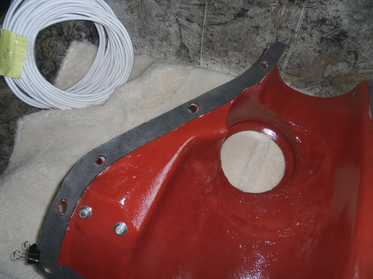

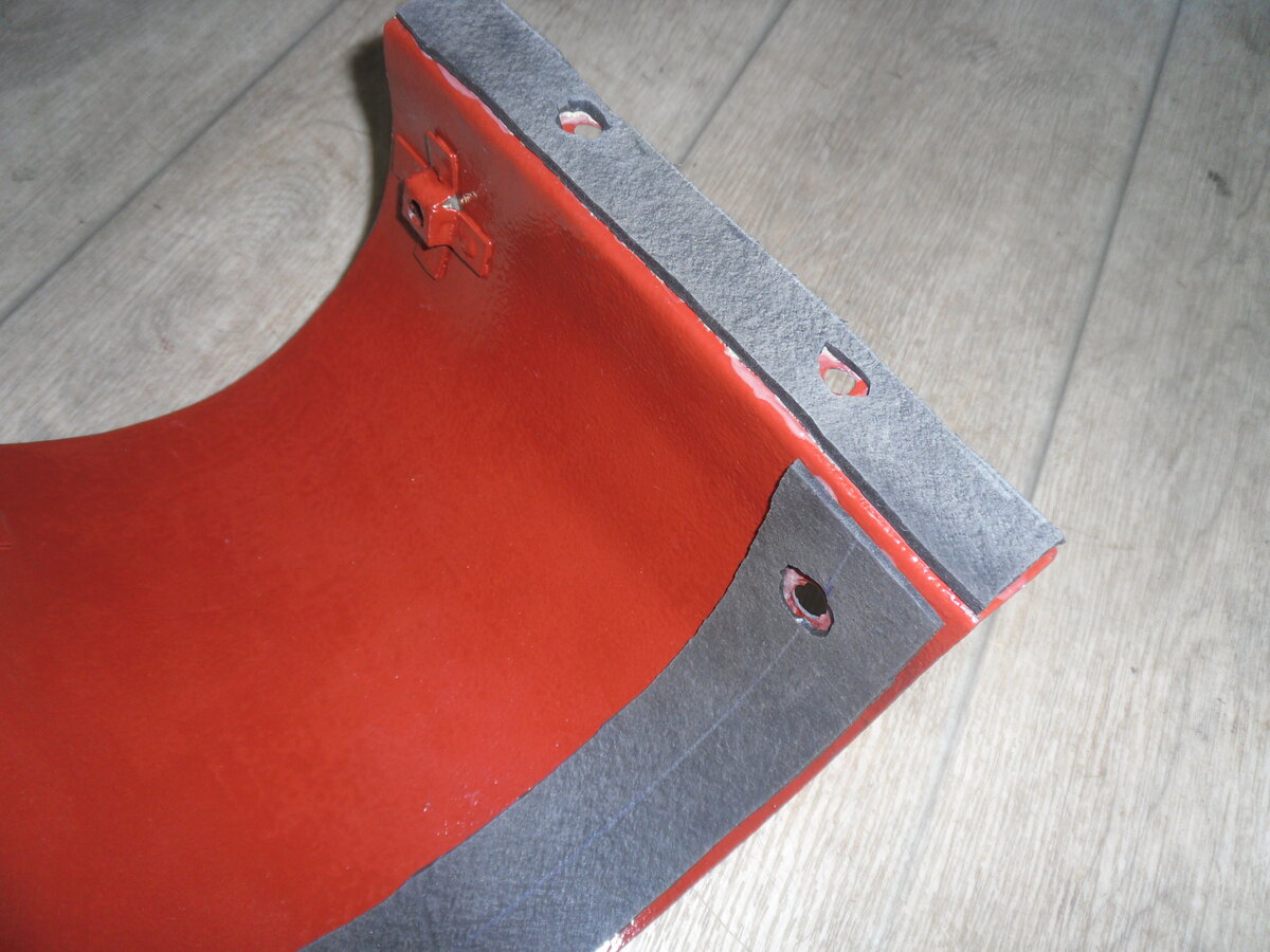

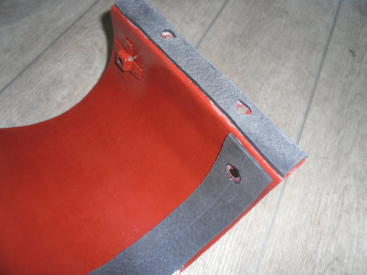

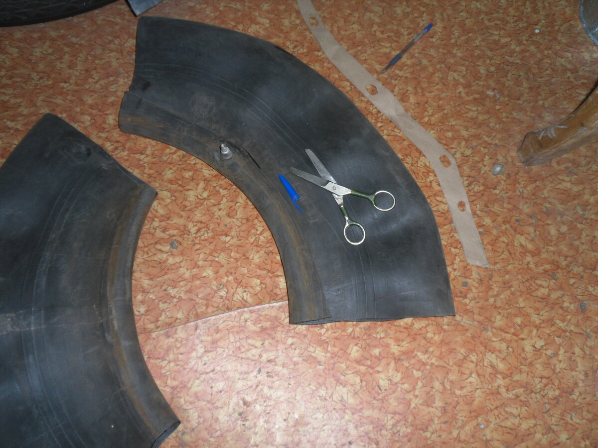

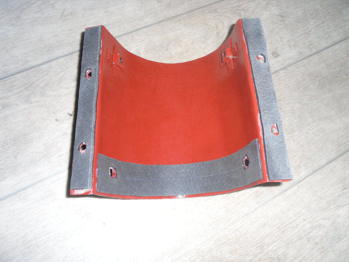

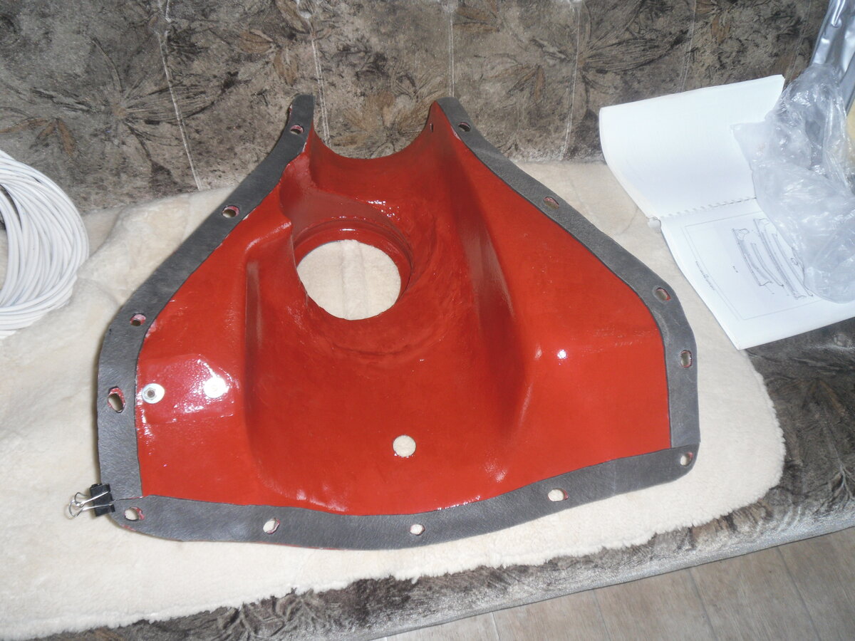

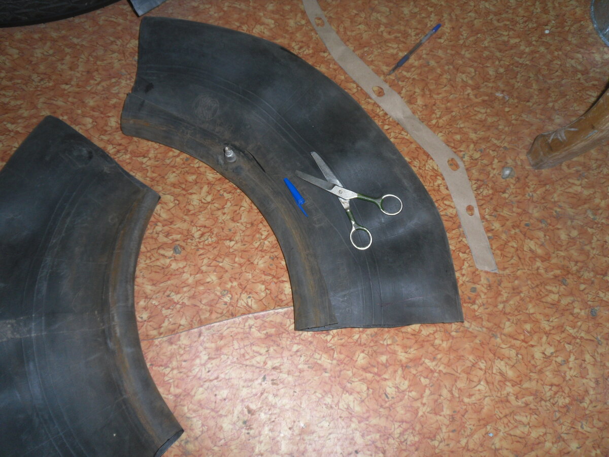

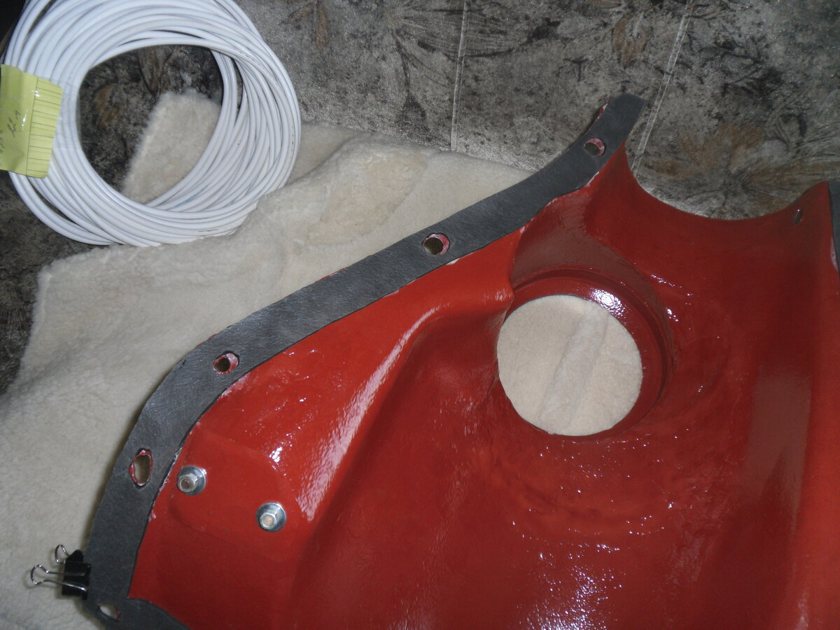

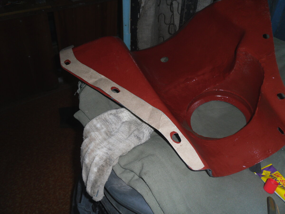

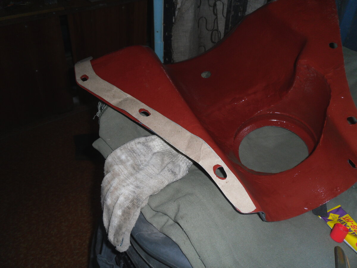

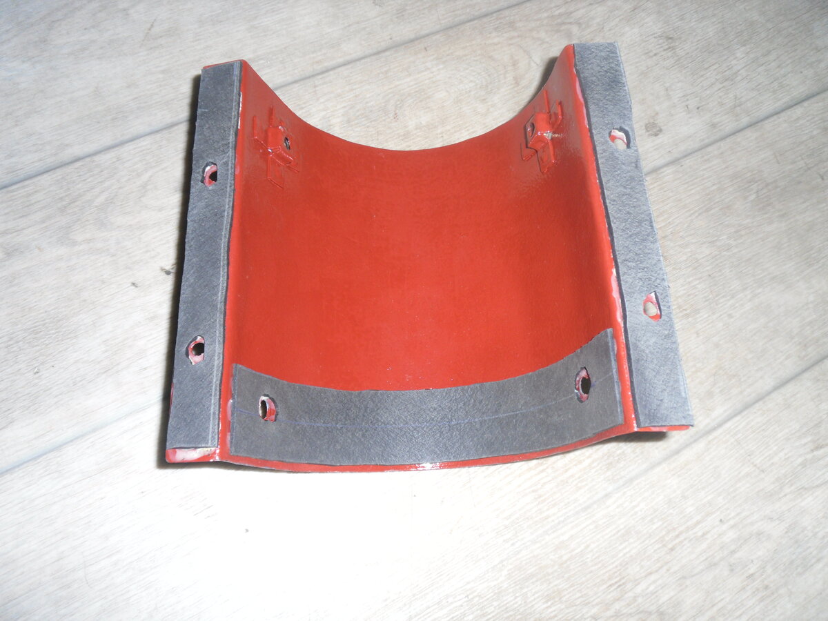

Поработал с черепахой и съёмным тоннелем. Вырезал и приклеил резиновые уплотнители. За красотой особо не гнался.

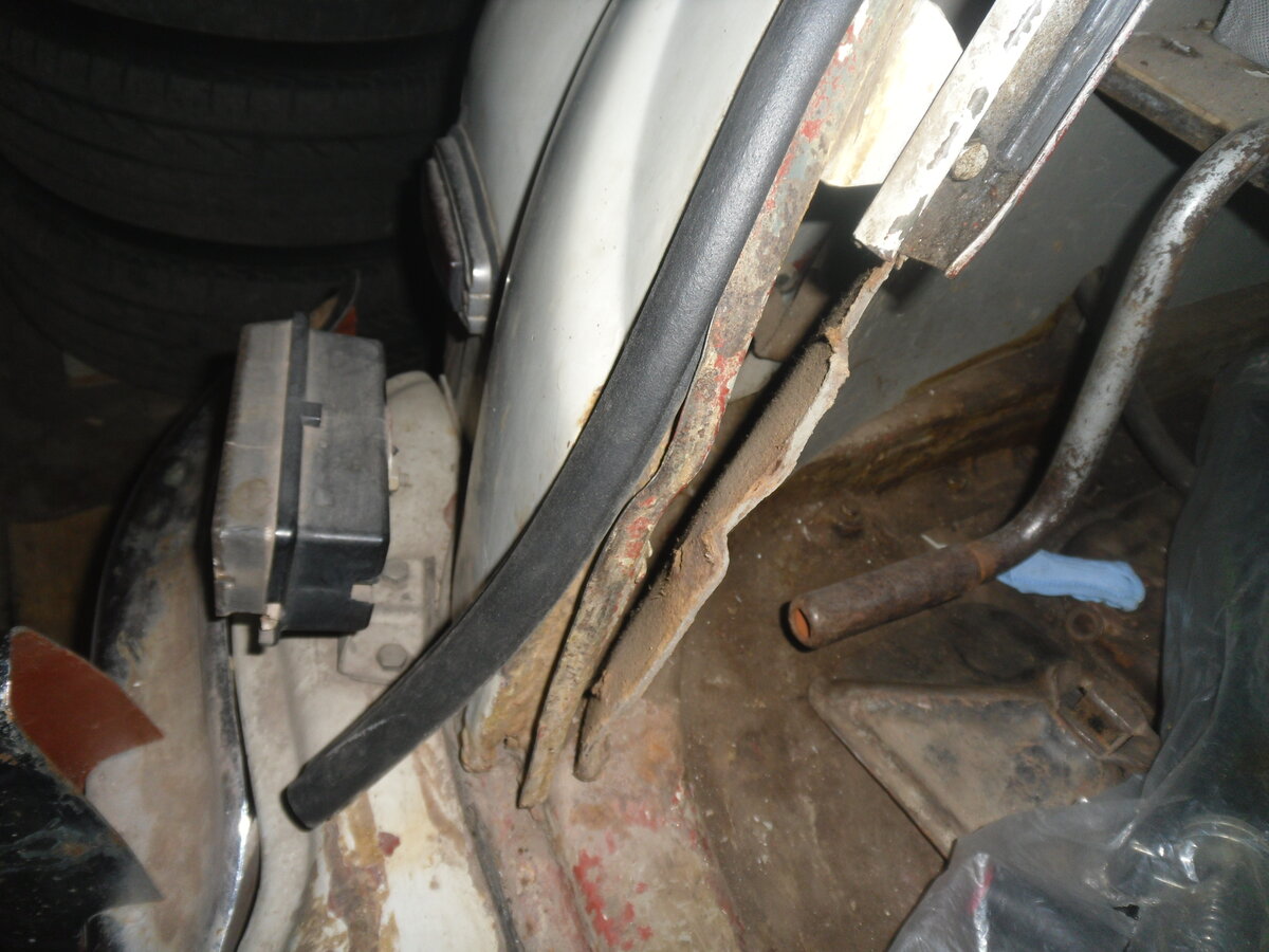

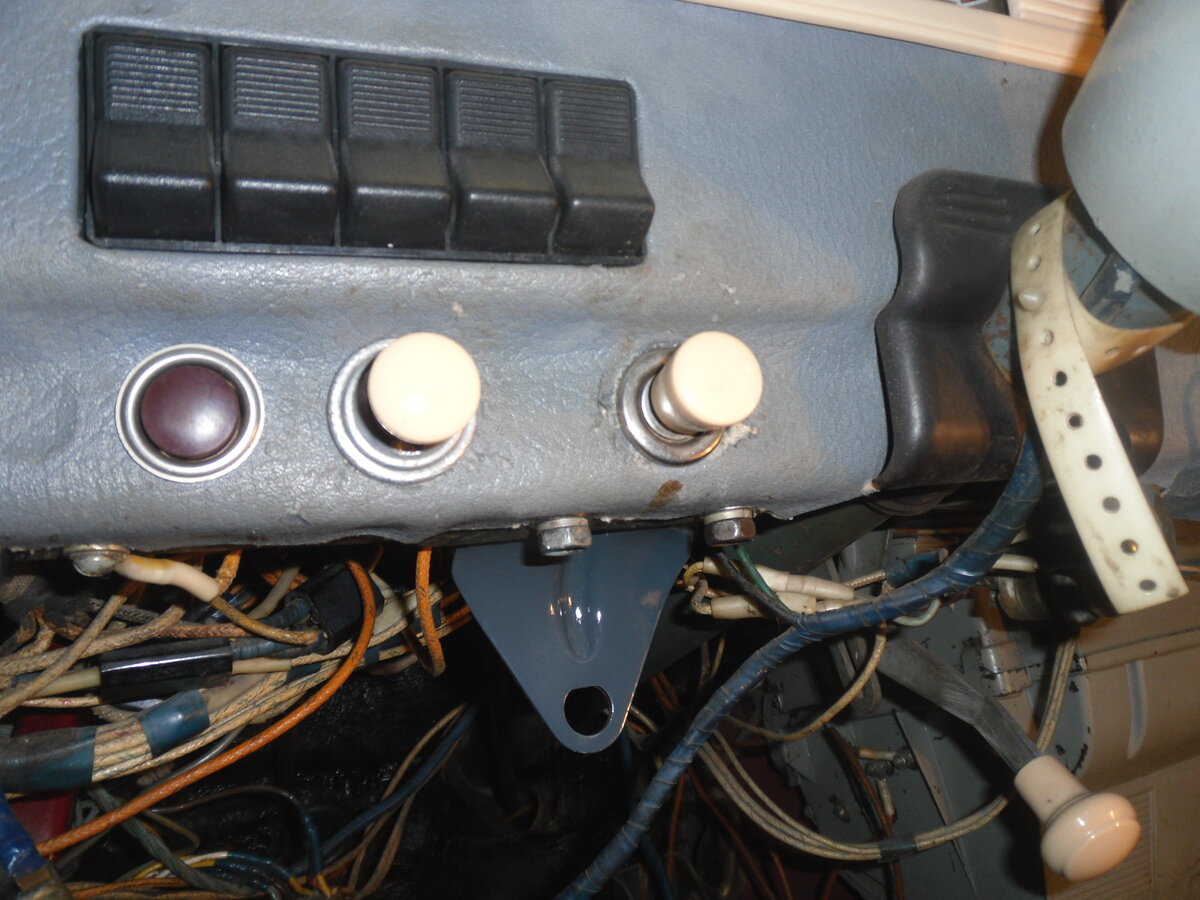

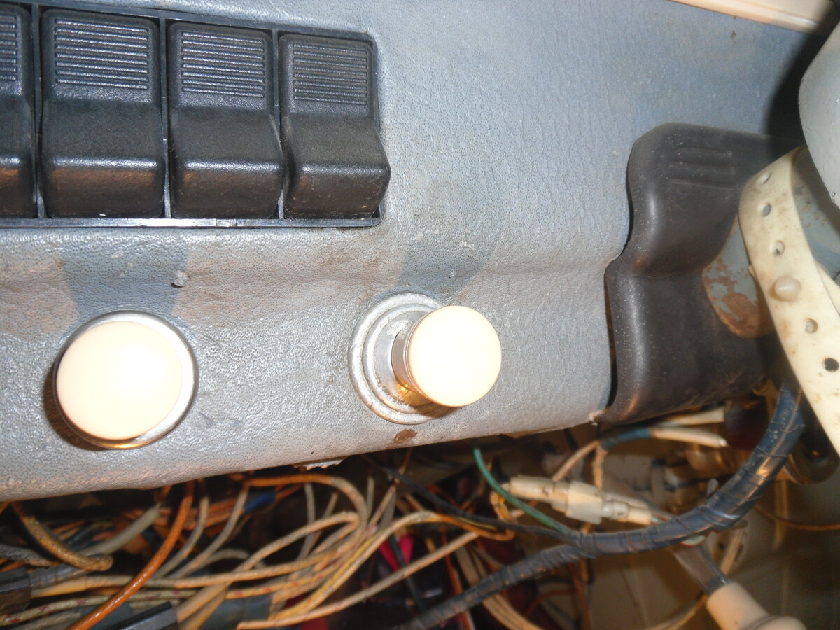

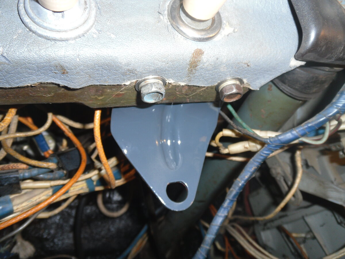

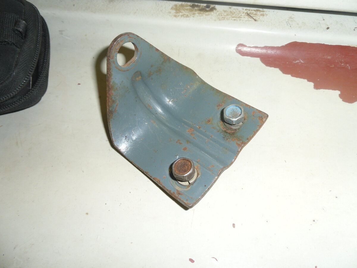

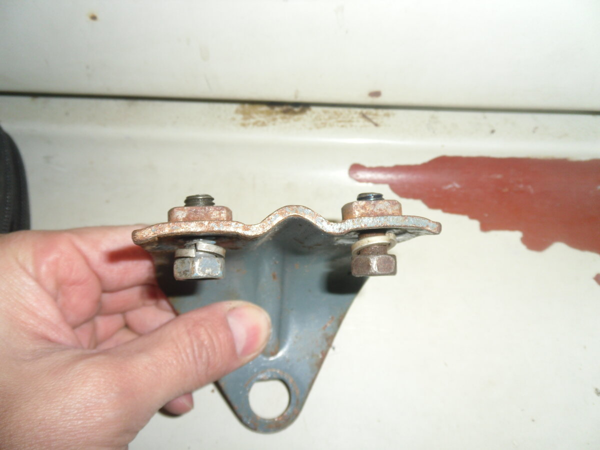

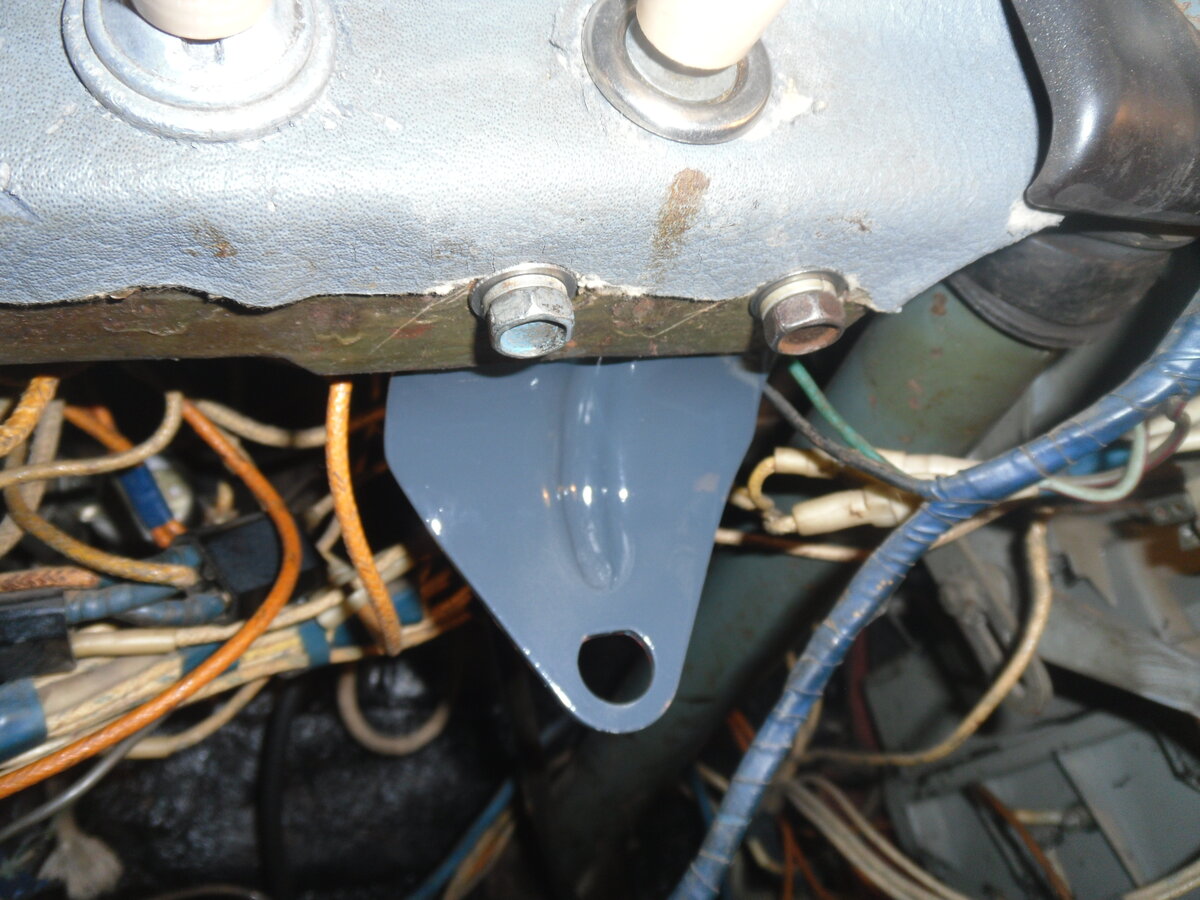

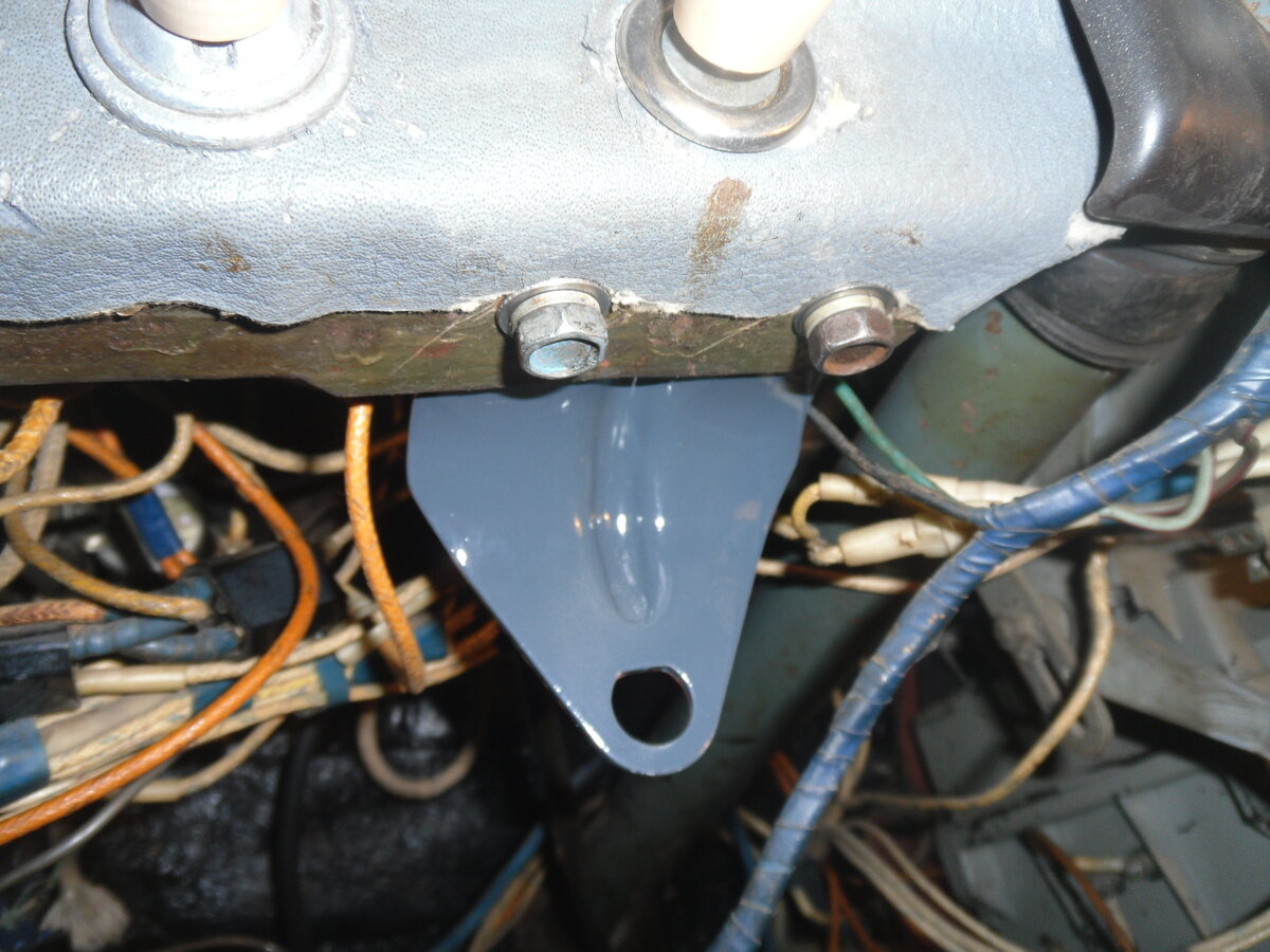

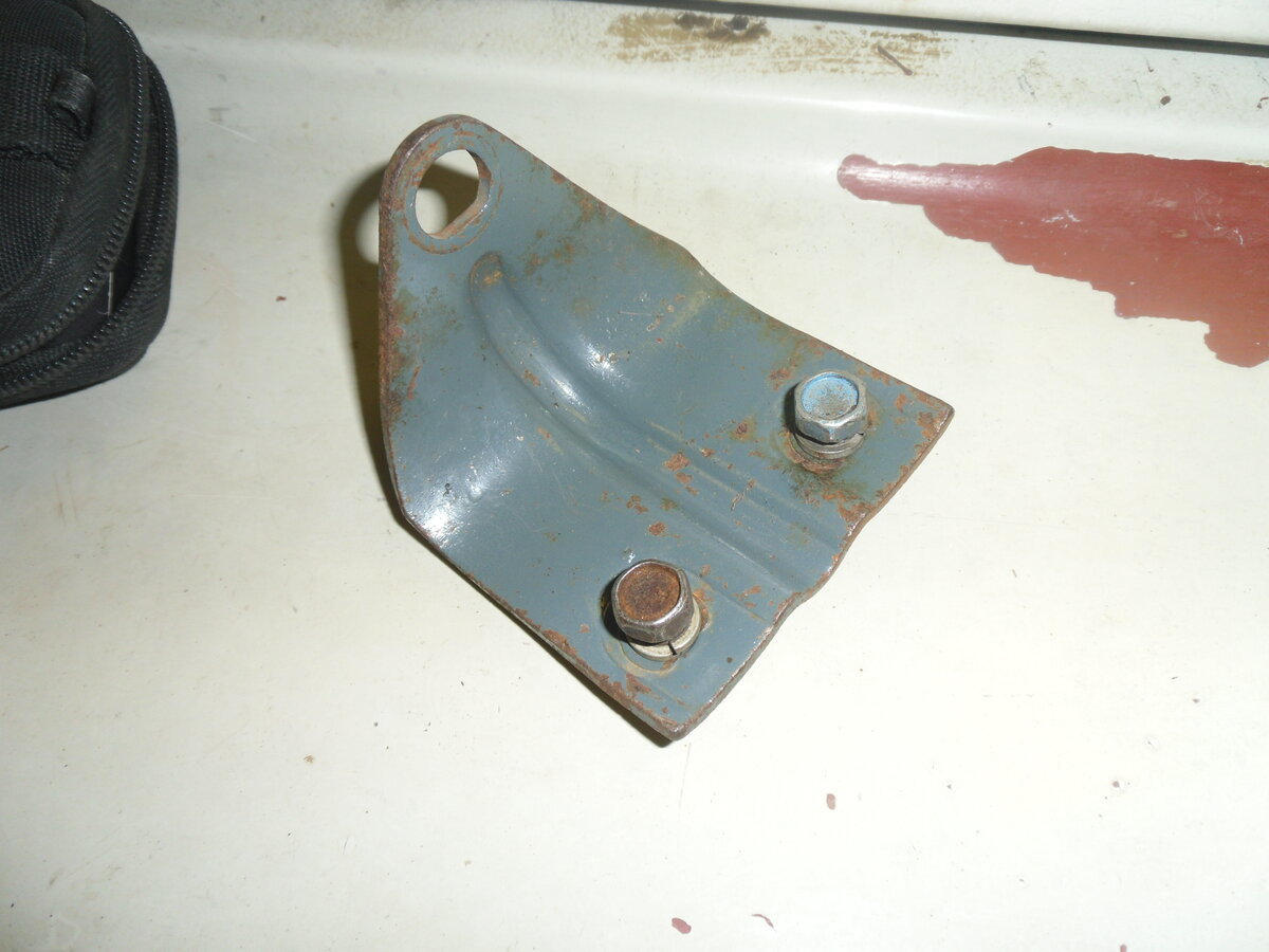

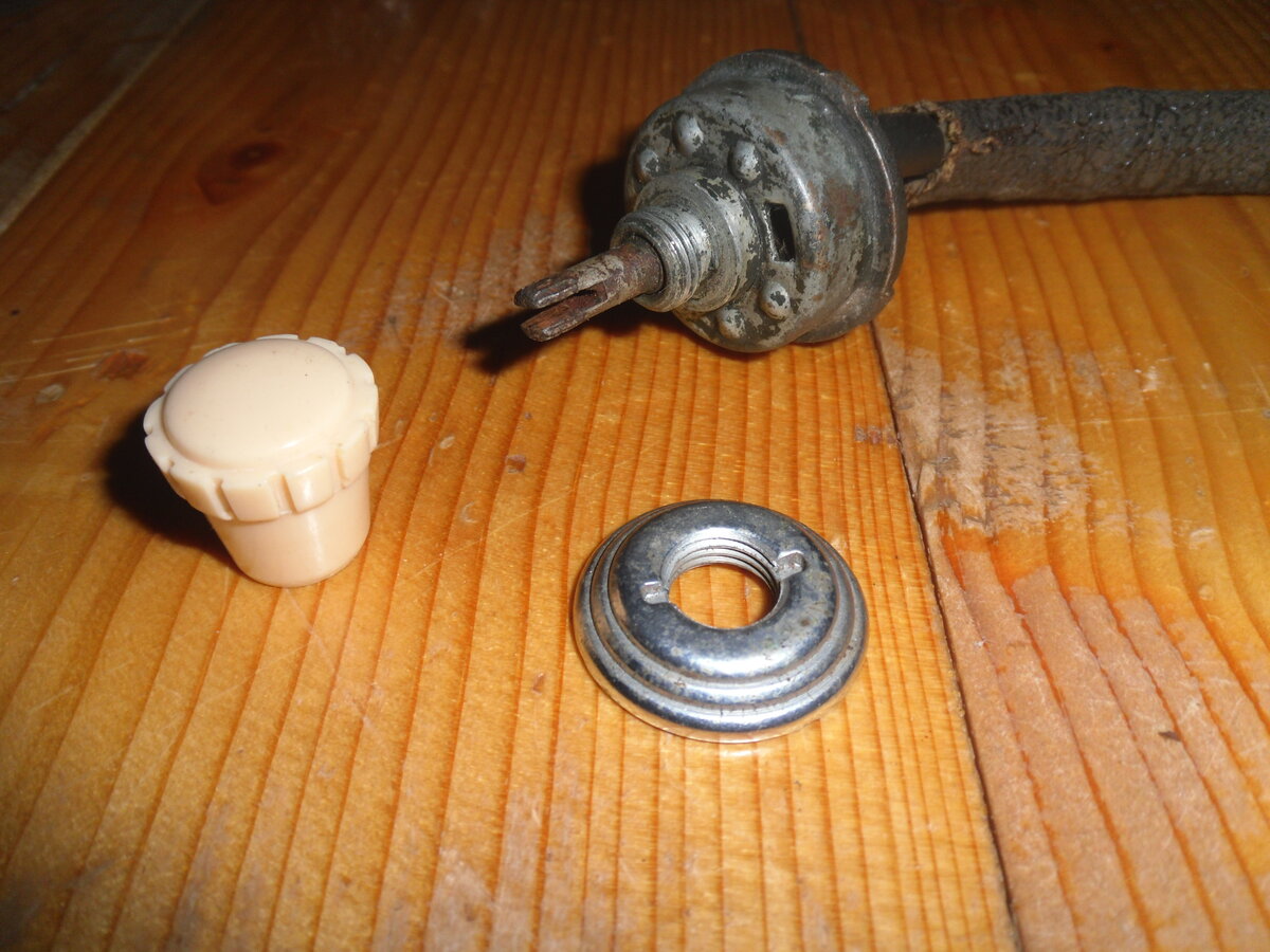

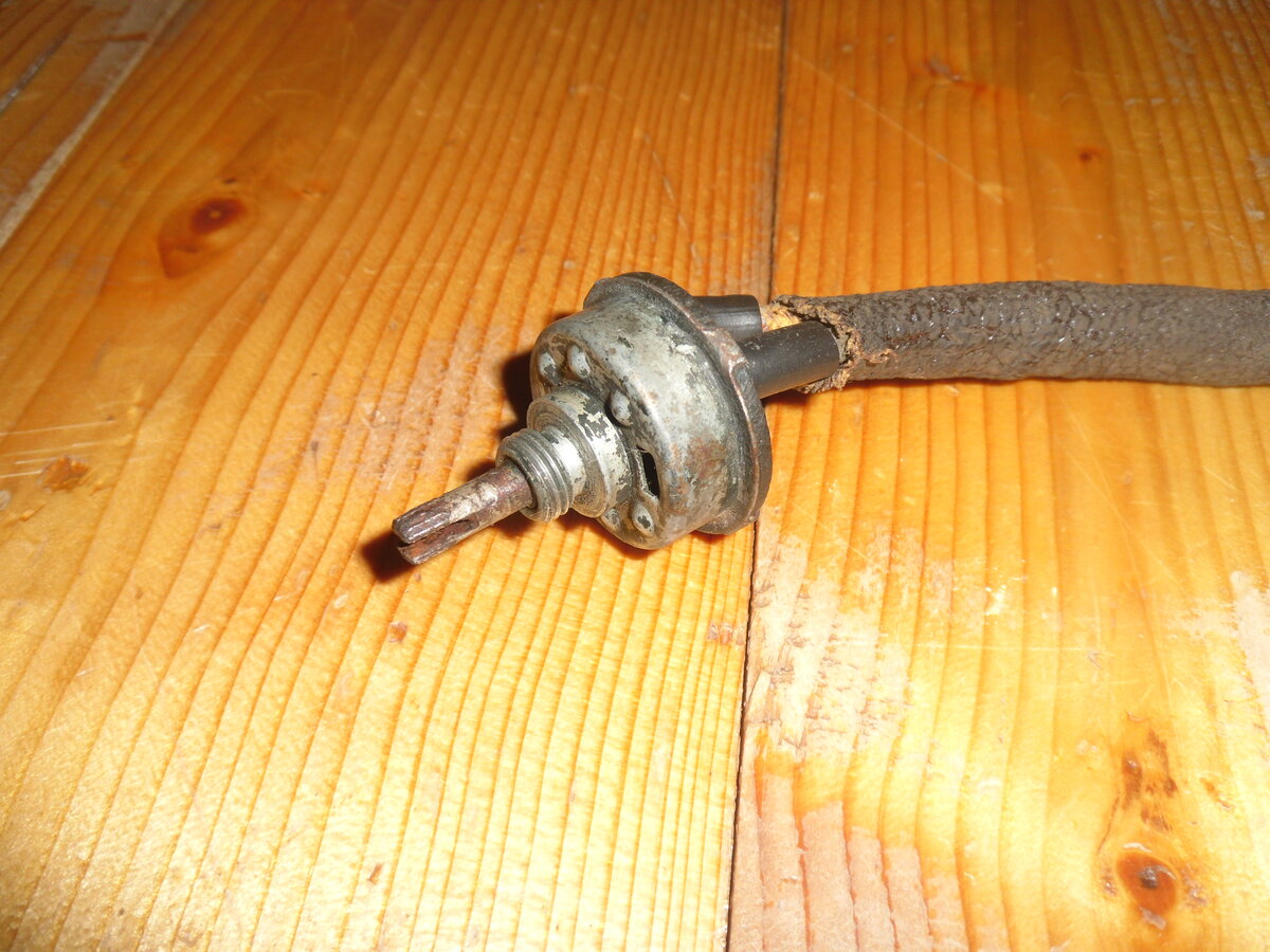

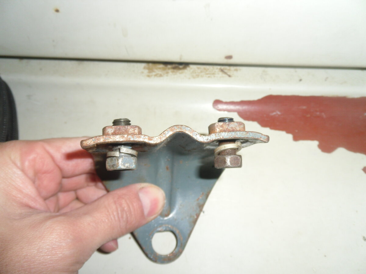

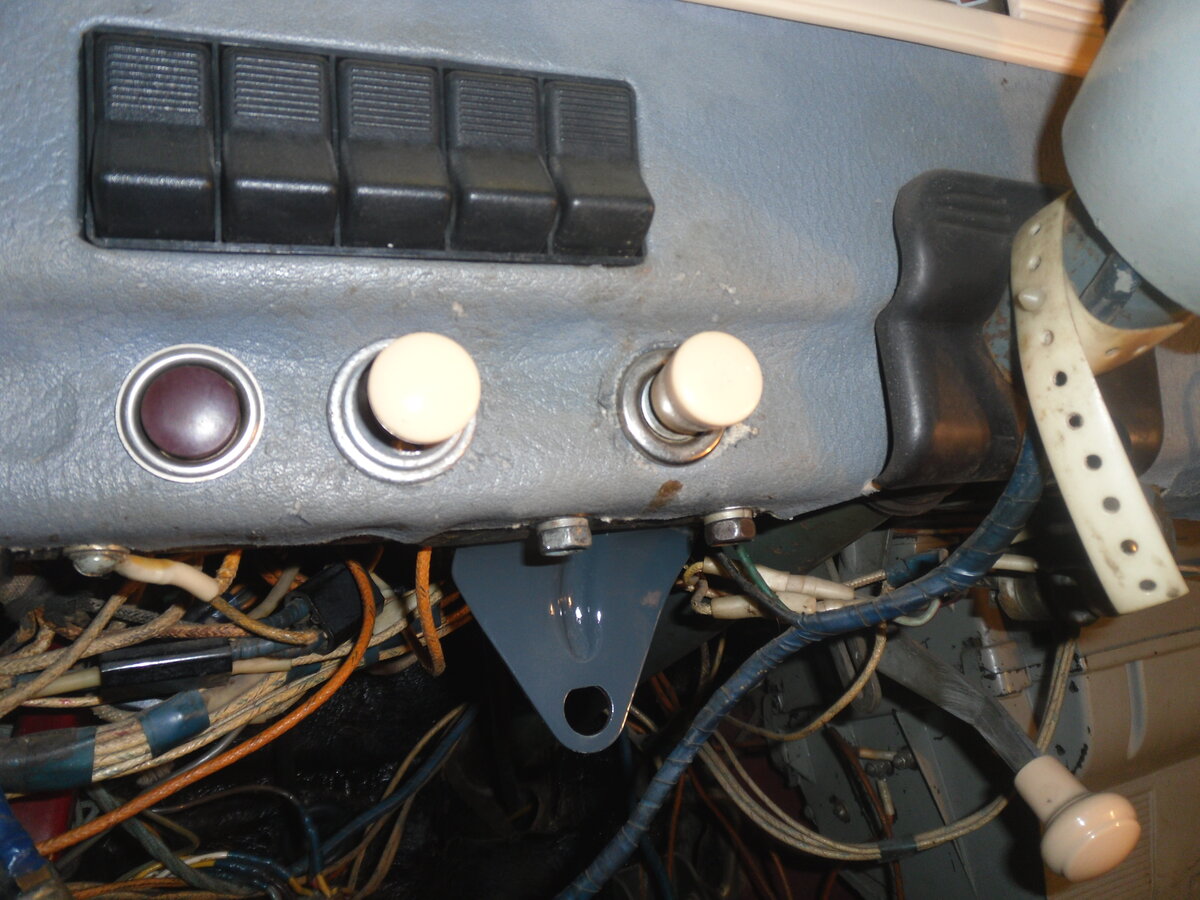

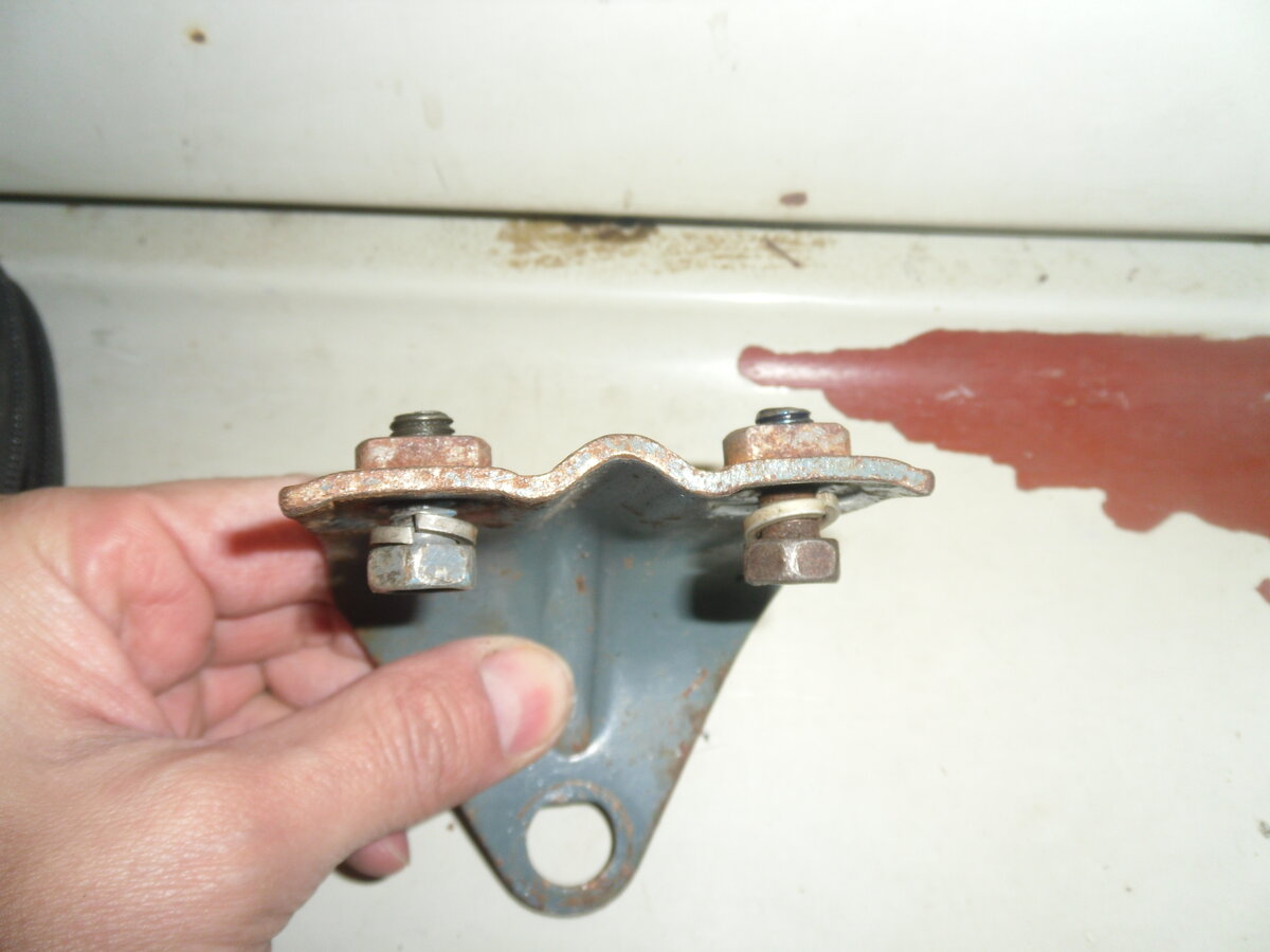

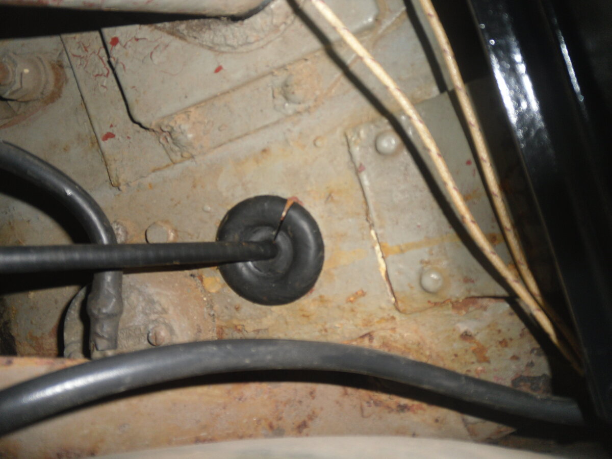

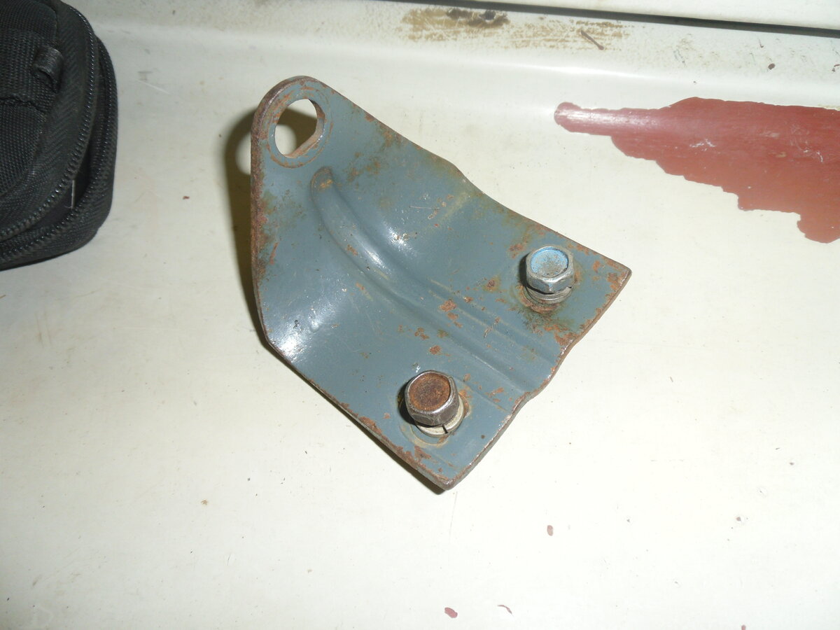

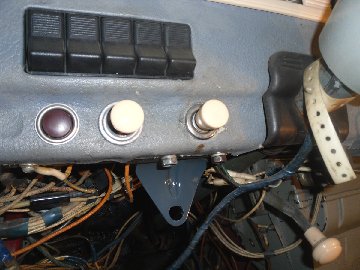

Решил ещё одну проблему. Поменял местами трос ручного газа и переключатель света. После данной операции кронштейн для жалюзей встал на законное место. Сам кронштейн зачищал влёгкую, красил.
Ищу теперь трос жалюзей и сами жалюзи. Не знаю как жалюзи будут женится с радиатором от 24. Может кто знает, напишите владельцы Побед с 24 движком)))
Ставь горизонтальные жалюзи 24 и будет все норм.

Наши жалюзи ставятся нормально,просто пару планок вынуть,"доработать напильником".

У меня в паре с 24 радиатором стоят родные жалюзи без переделок самих ж.
Но с крепежом по месту
