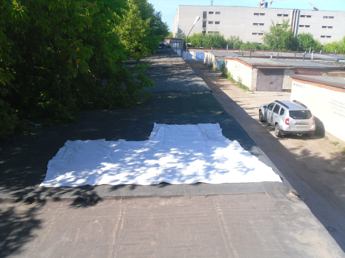

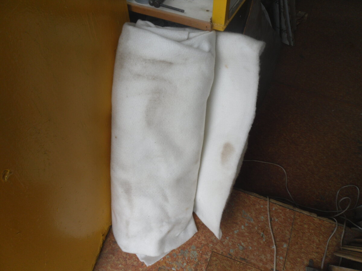

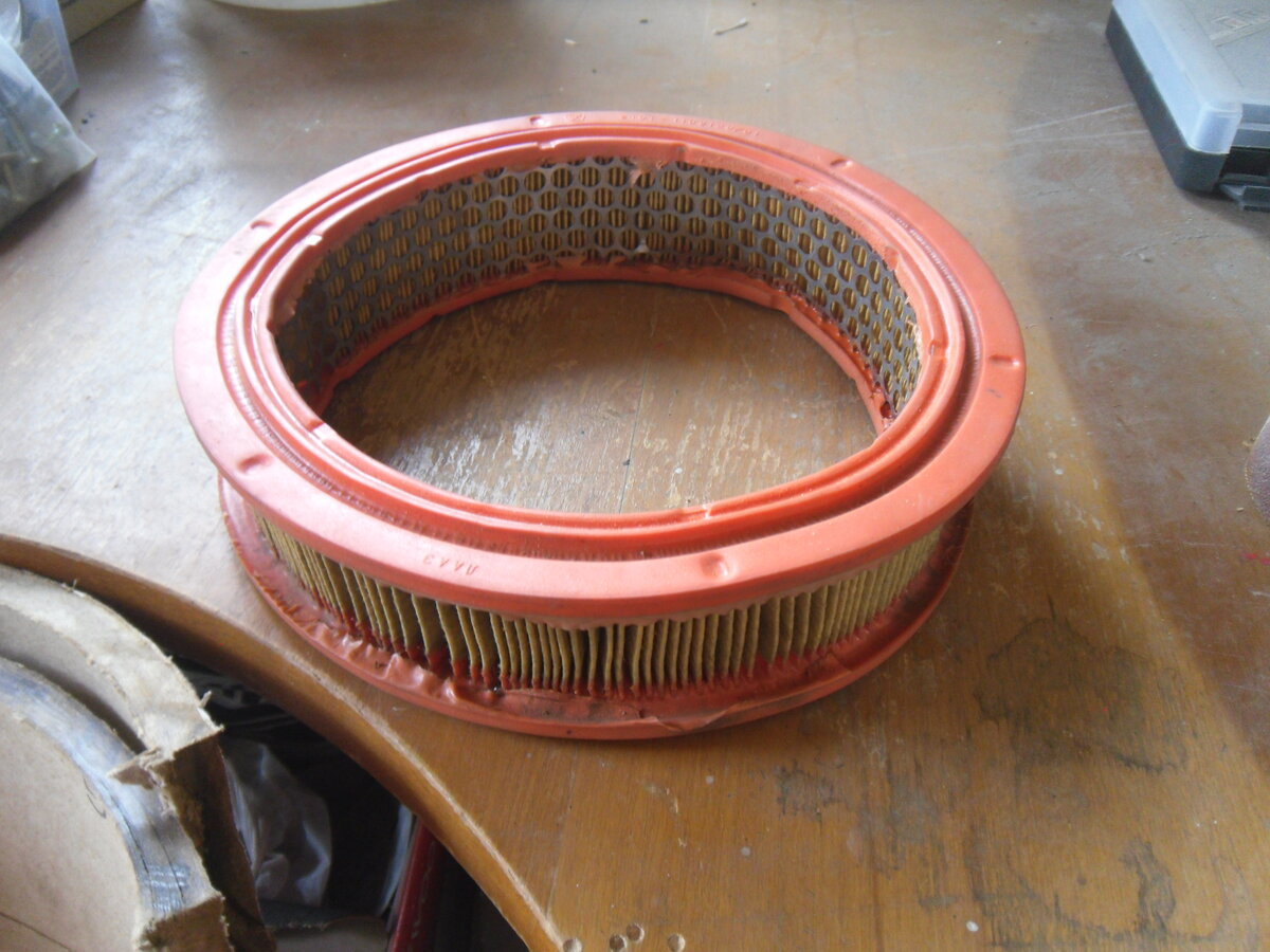

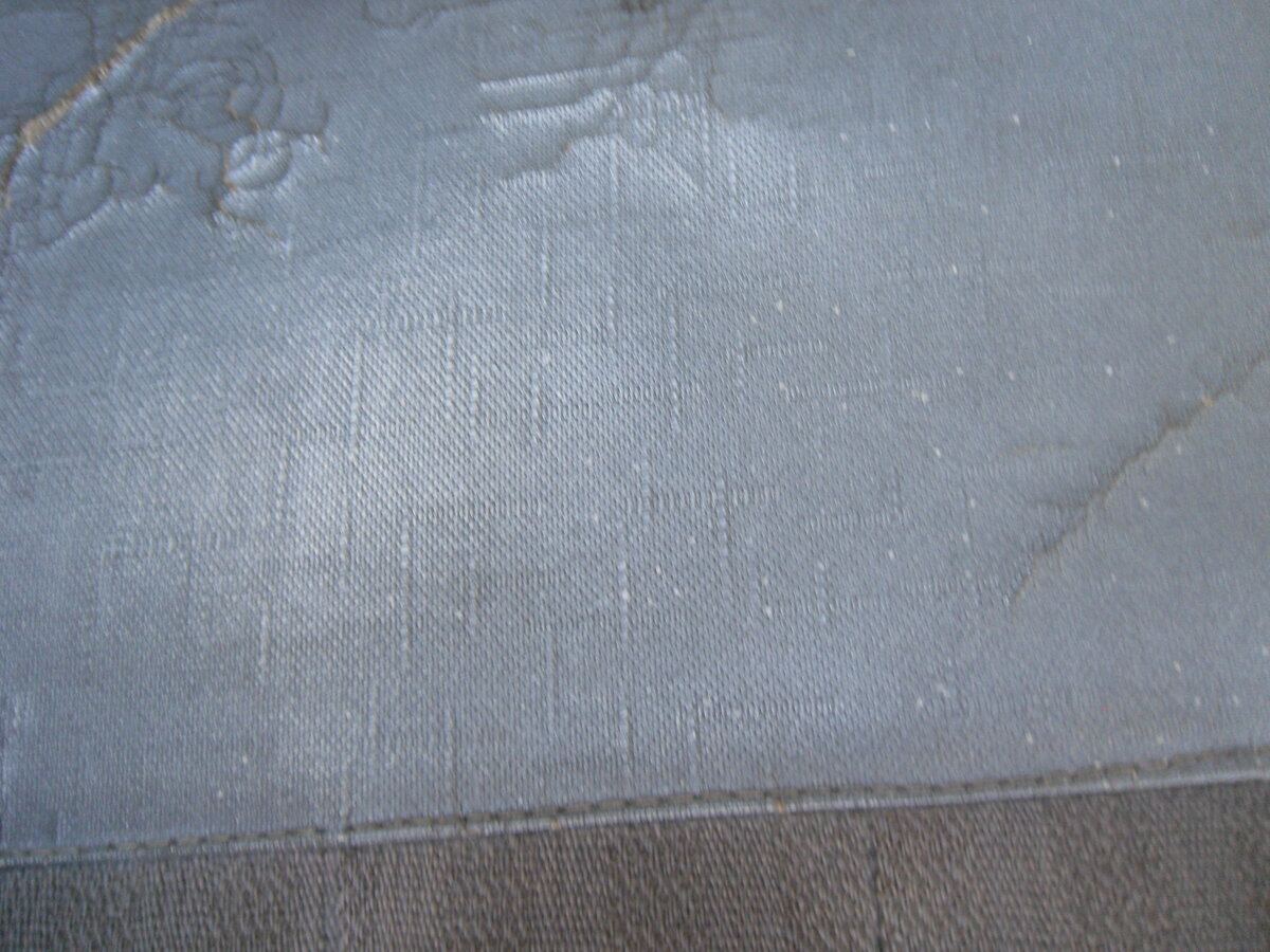

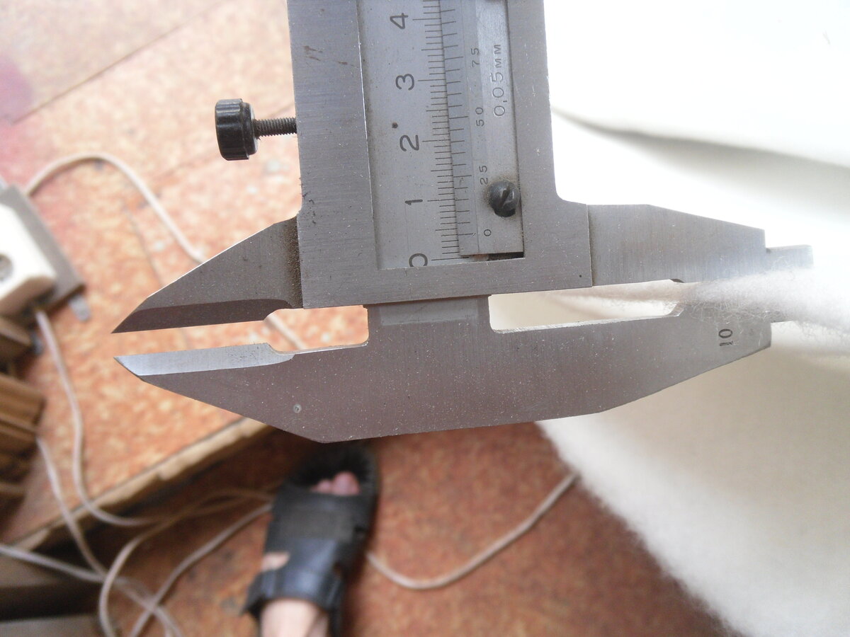

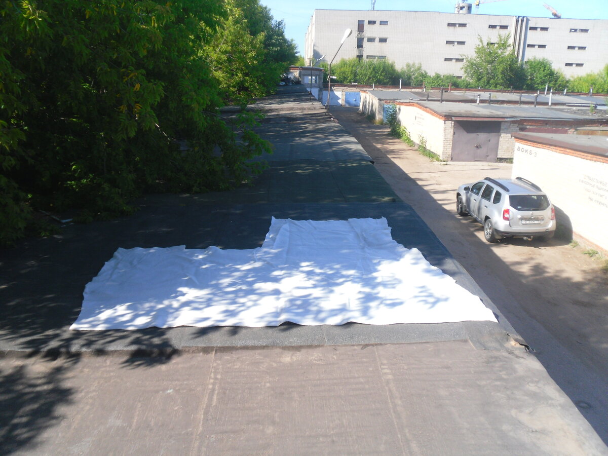

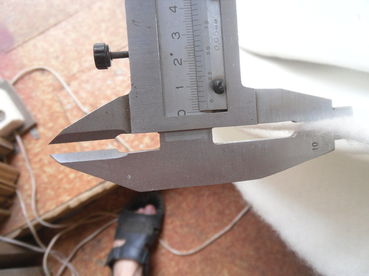

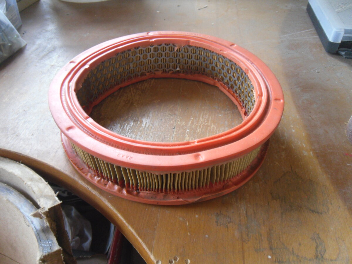

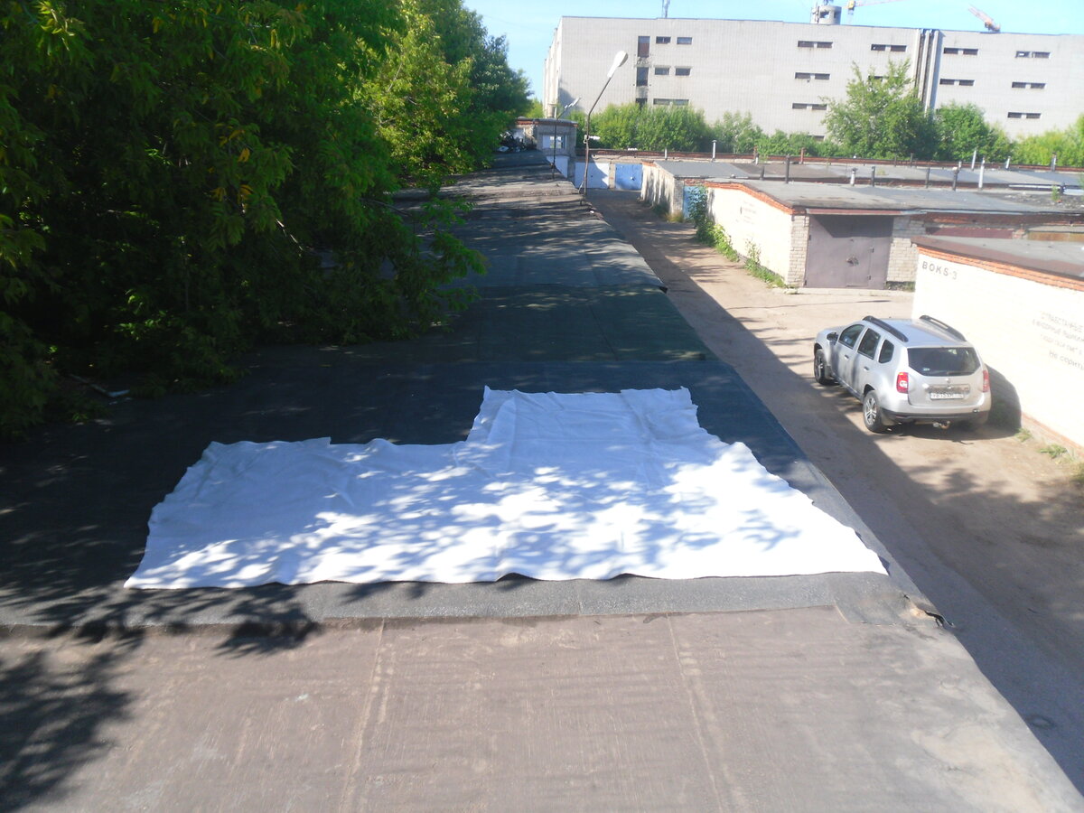

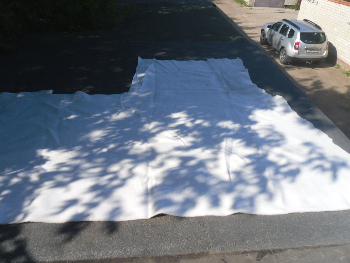

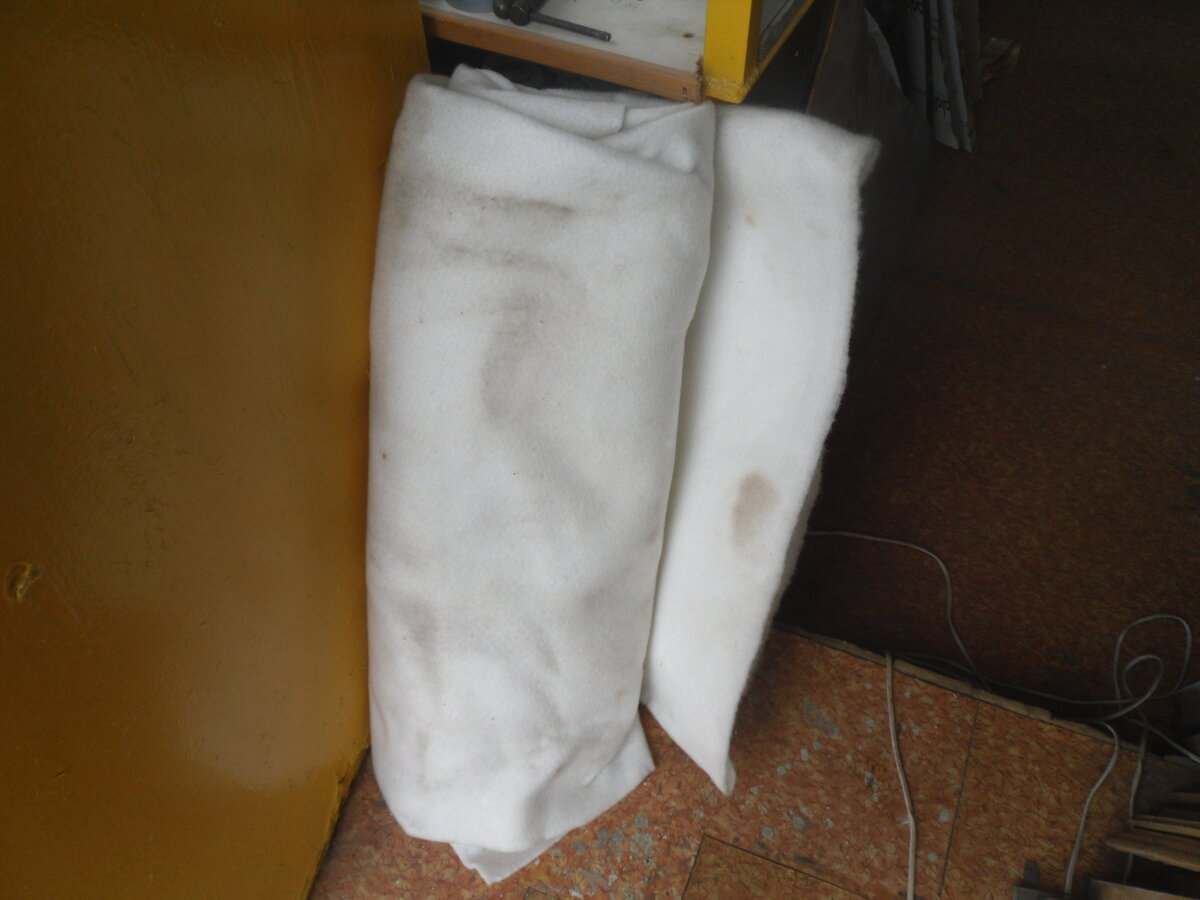

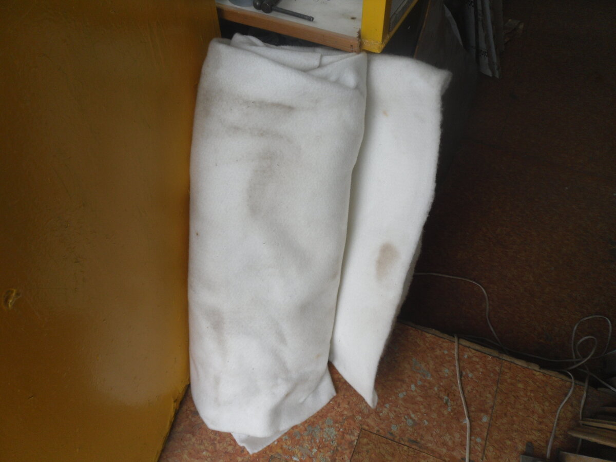

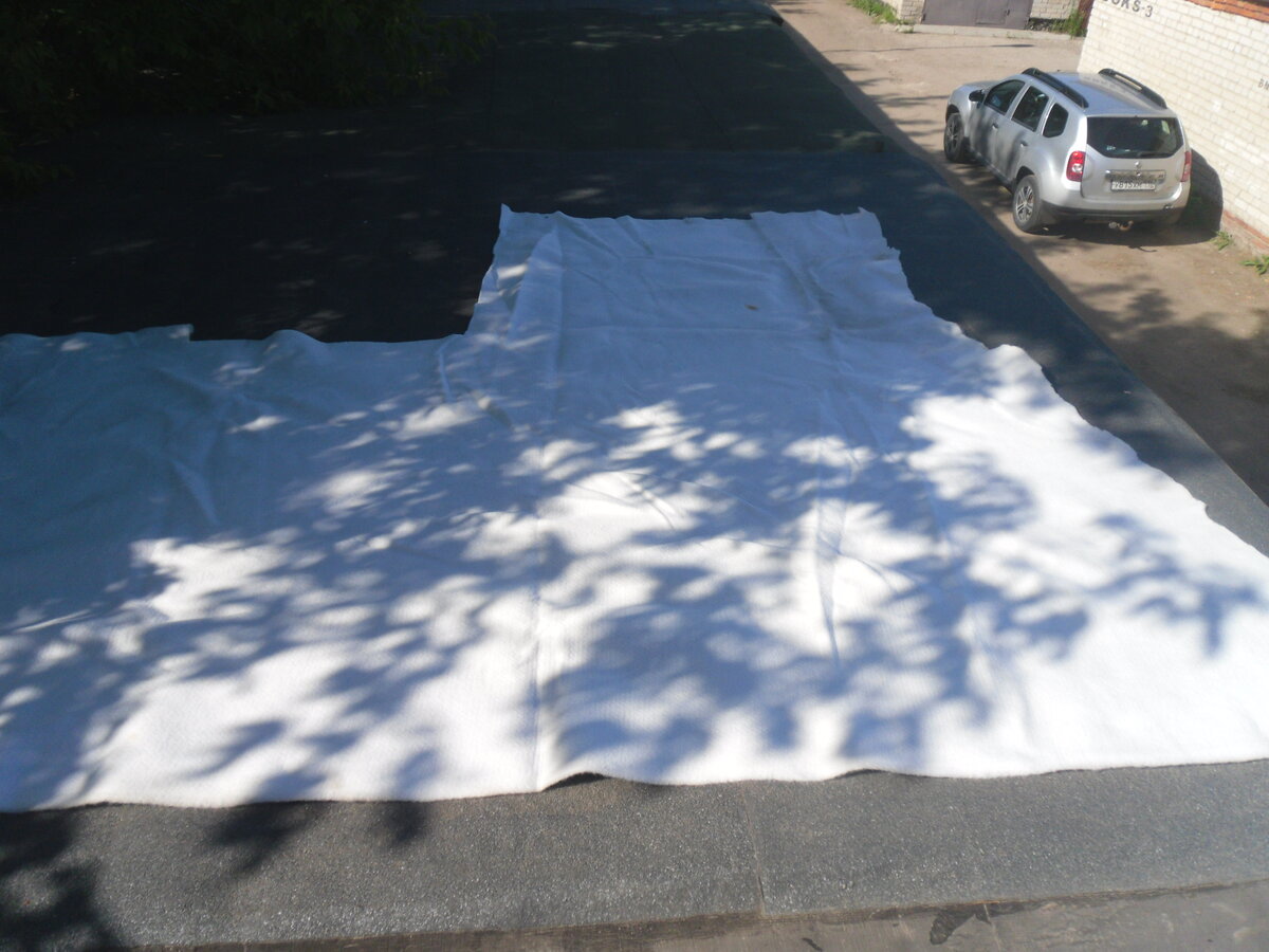

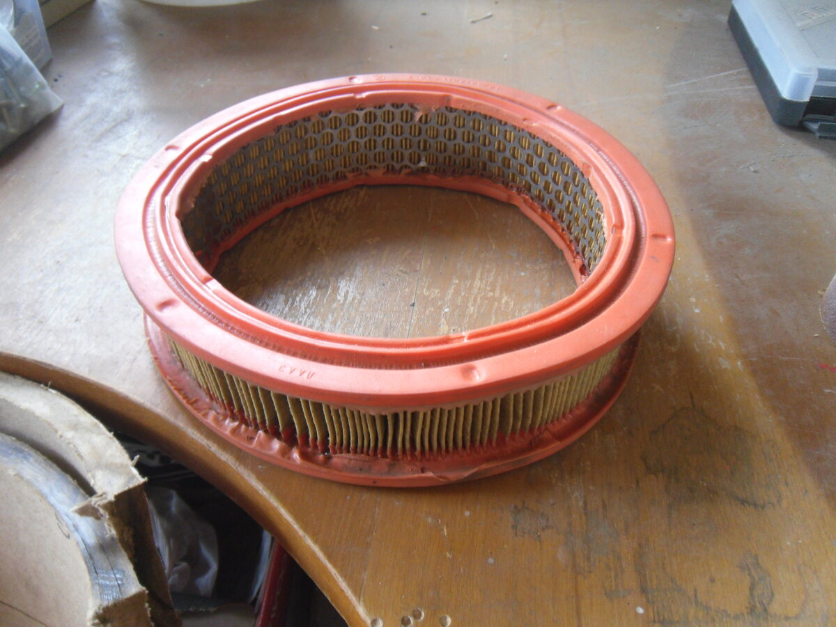

Давно не писал в теме. Достался вот такой материал. Метров 5 кадратных будет. Толщиной 4 мм. По виду похож на тот, которым обёрнуты воздушные круглые фильтры для карбюраторных авто.Хочу его (материал) использовать для подкладки в дверные карты вместо синтепона ну и в "крылышки ангела" и т.д.. Может кто скажет по этому свои соображения. Что это за материал и в дверные карты пойдёт или нет?
я по фото, не смогу посоветовать.
На вид похожие материалы.
1 --влагу впитывает
2 --влагу не впитывает.
Реакции: Холоднов

Попробуй зажечь кусок зажигалкой. Если горит, это скорее всего хлопок, он прекрасно впитывает влагу. Если не горит, а леко плавится, материал не впитывает влагу.
Реакции: Холоднов
4 475
6 913
Это дарнит, прокладывают под дорожные плиты. Синтетика, горюч, воздух, воду пропускает, очень крепкий. Швейная машинка возьмет.
На Северах его применяли как подложку под дерматин, обивки дверей входных в квартиру.
На дверные карты и тд плоские детали хорошо пойдет, на клей. Также хорошо будет держать плоскость на сиденьях.
Использовал резанные полоски в батоны сидений.
Большое спасибо, буду применять на салон!

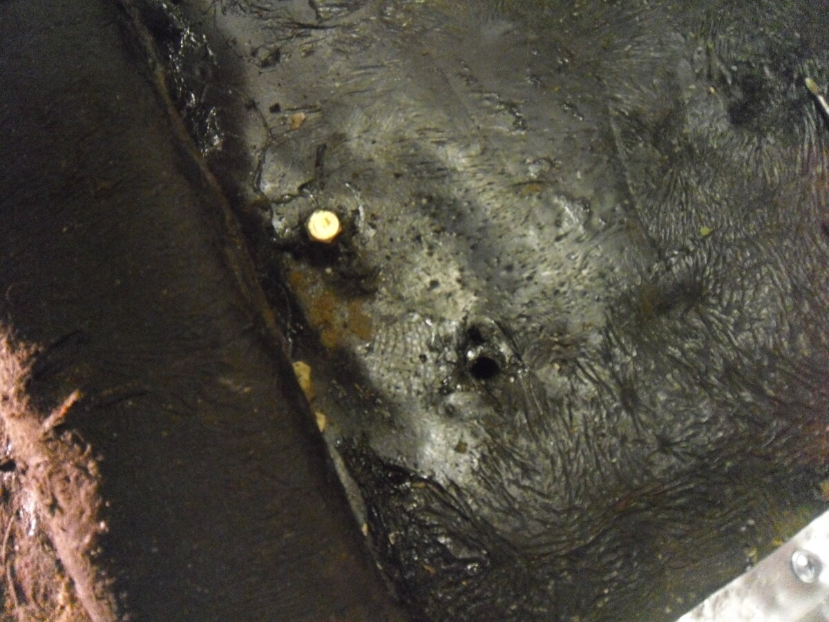

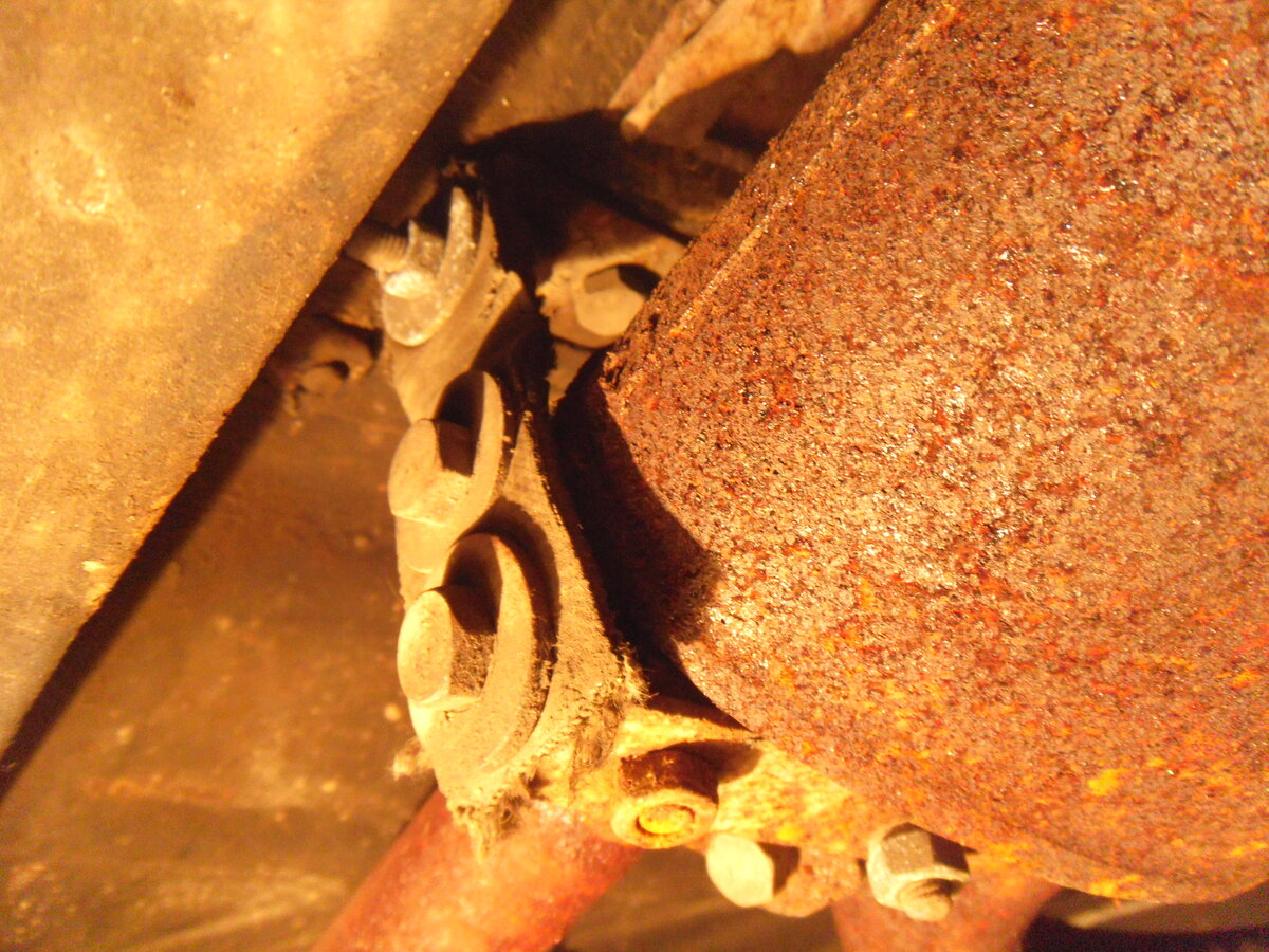

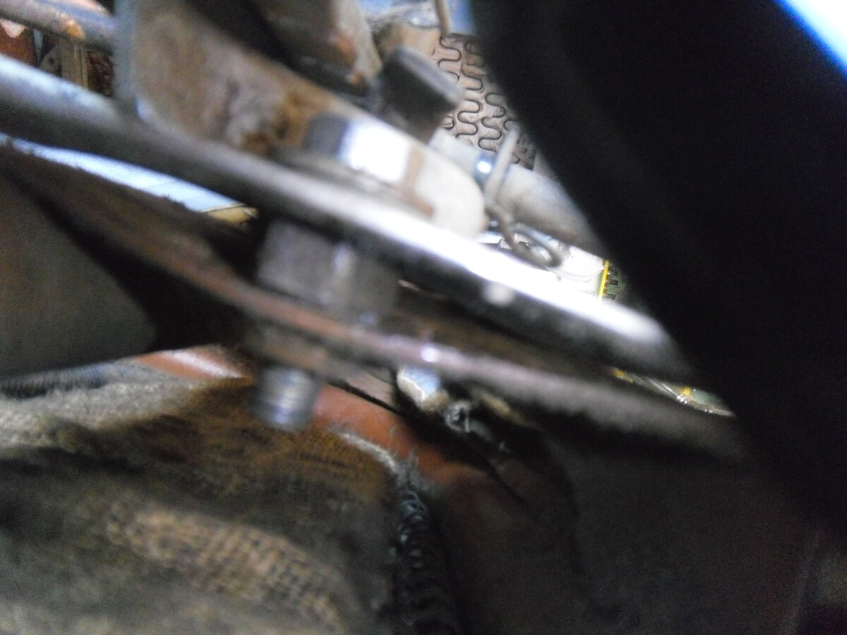

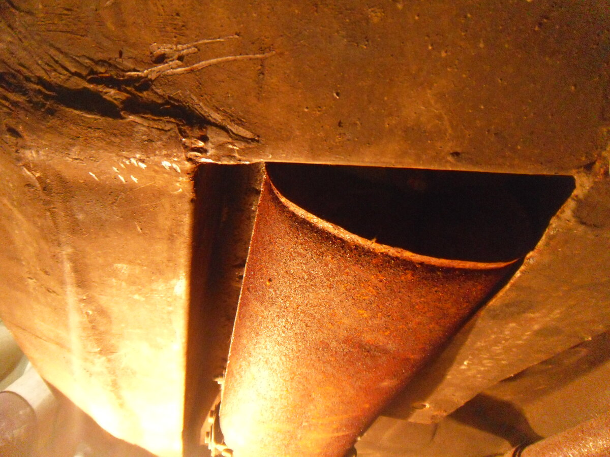

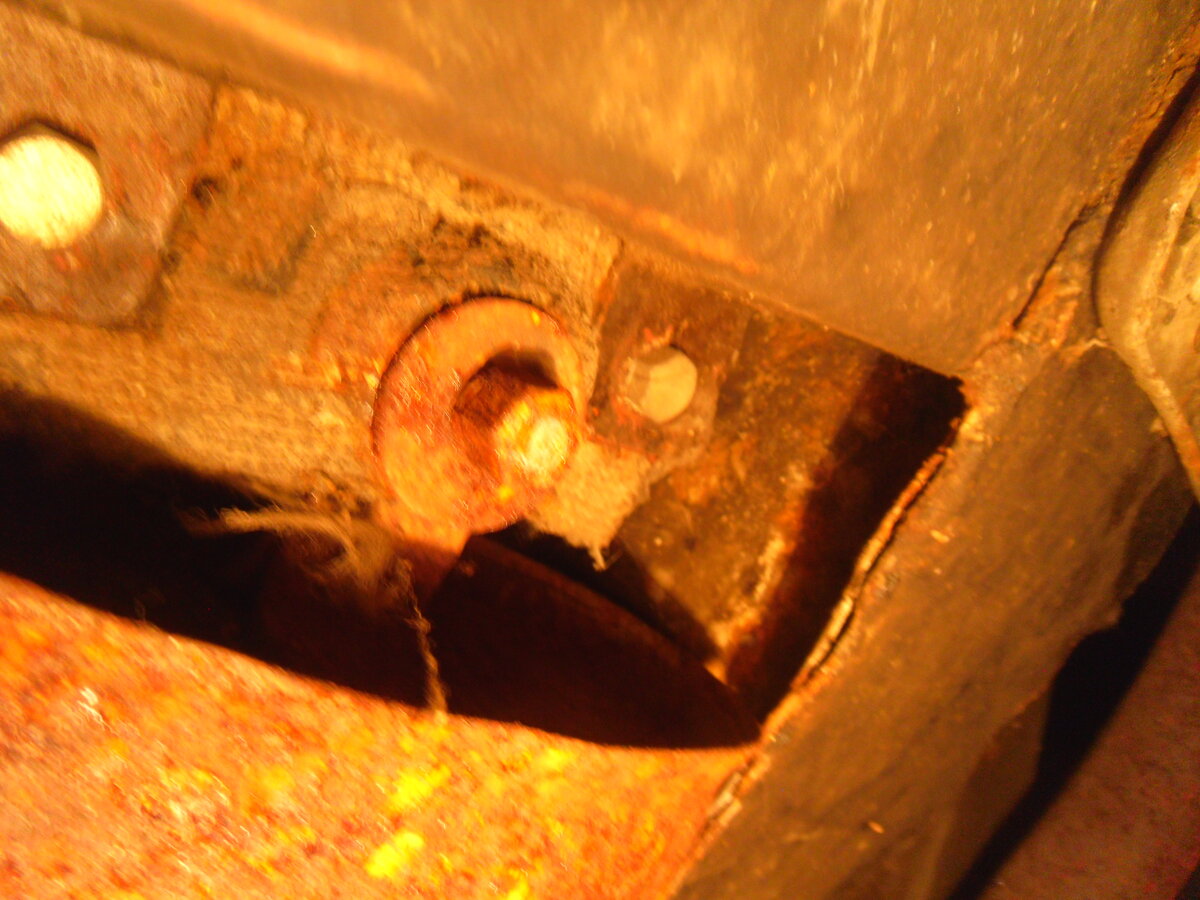

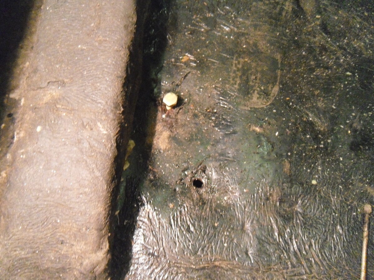

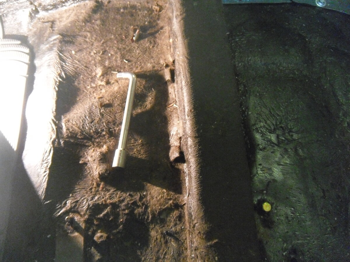

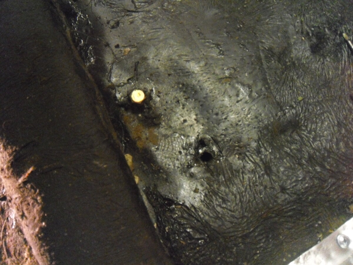

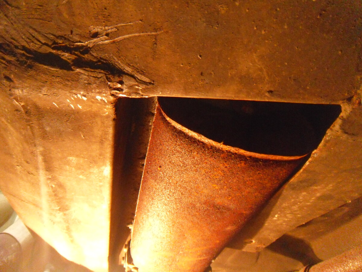

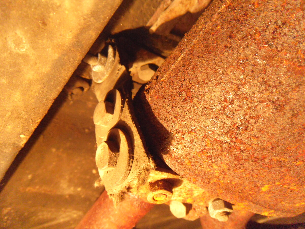

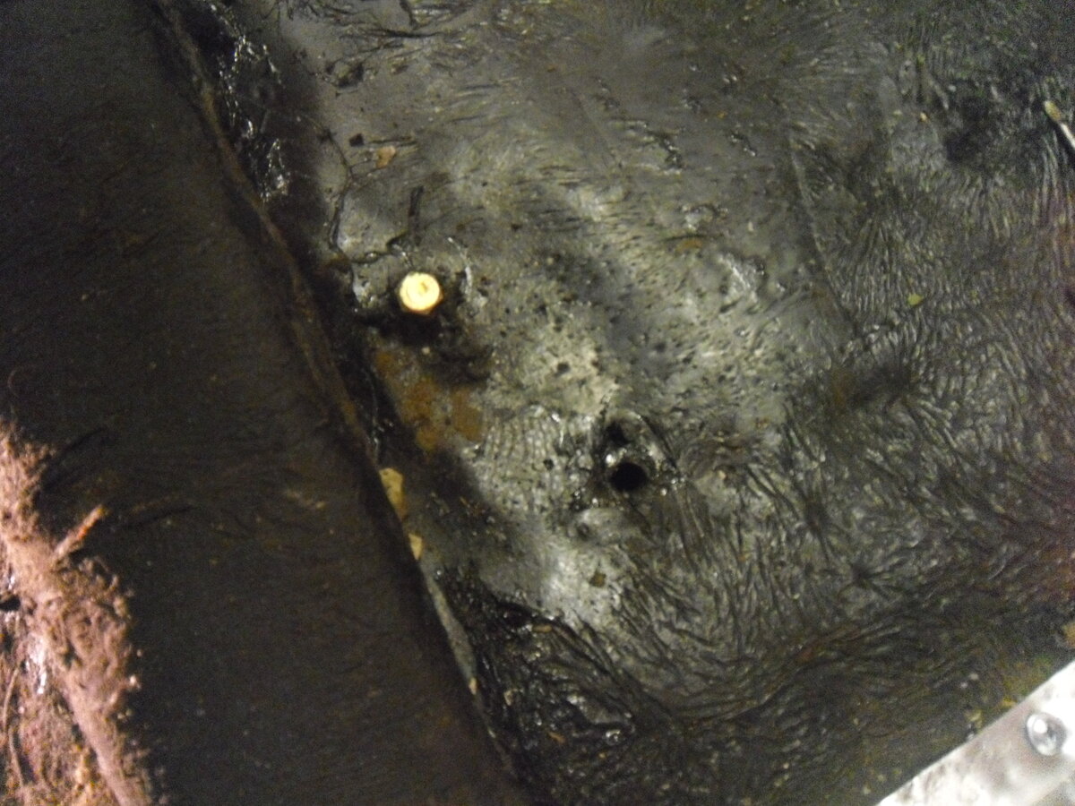

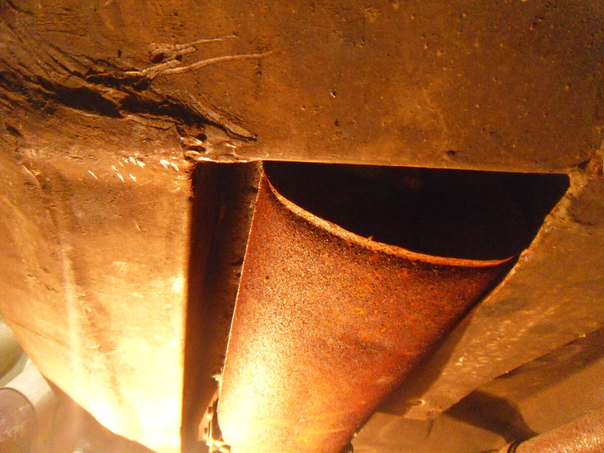

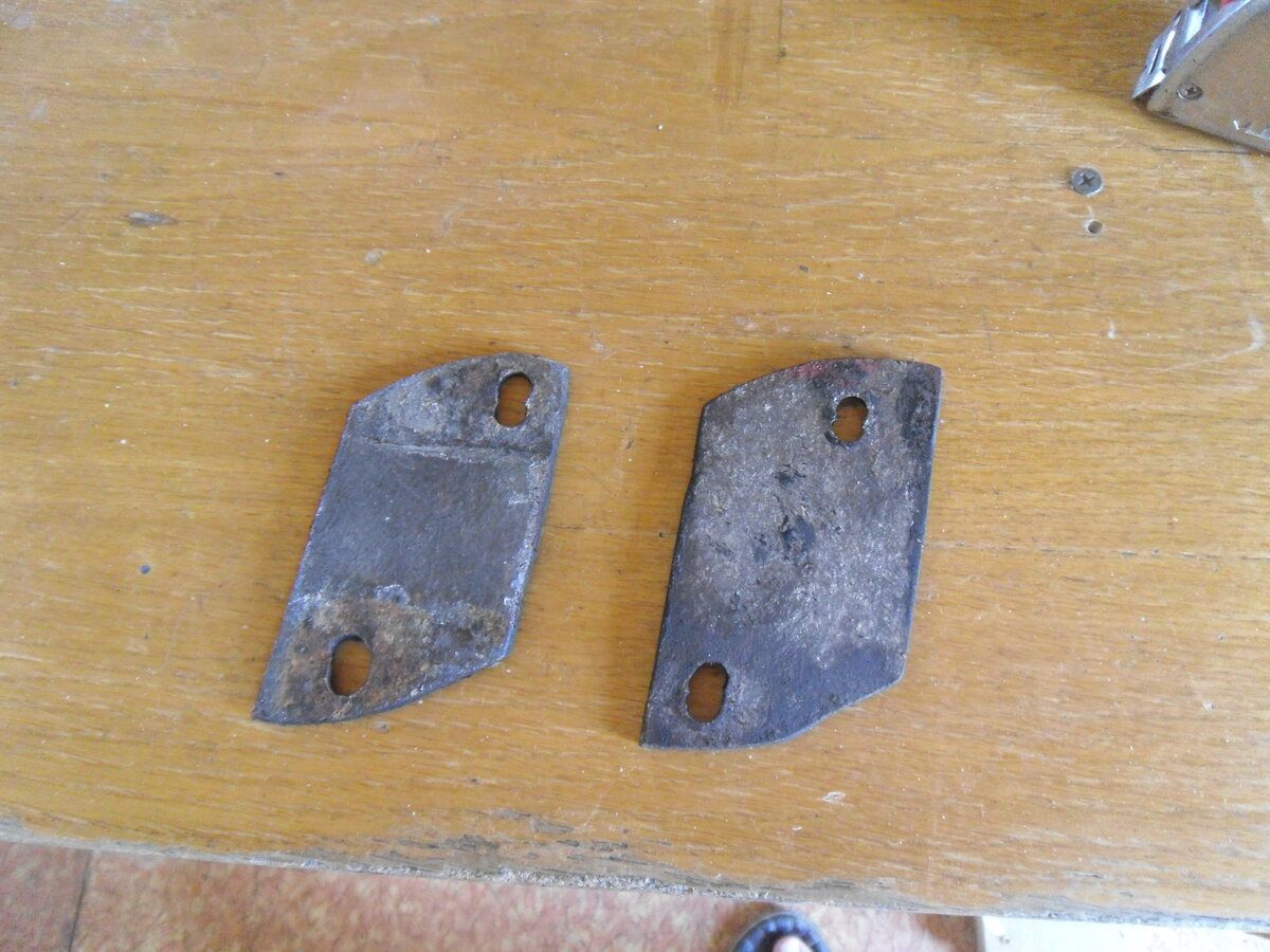

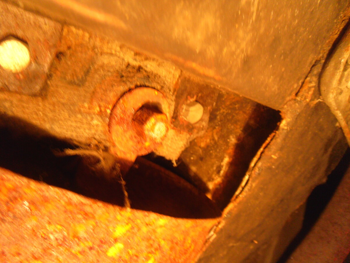

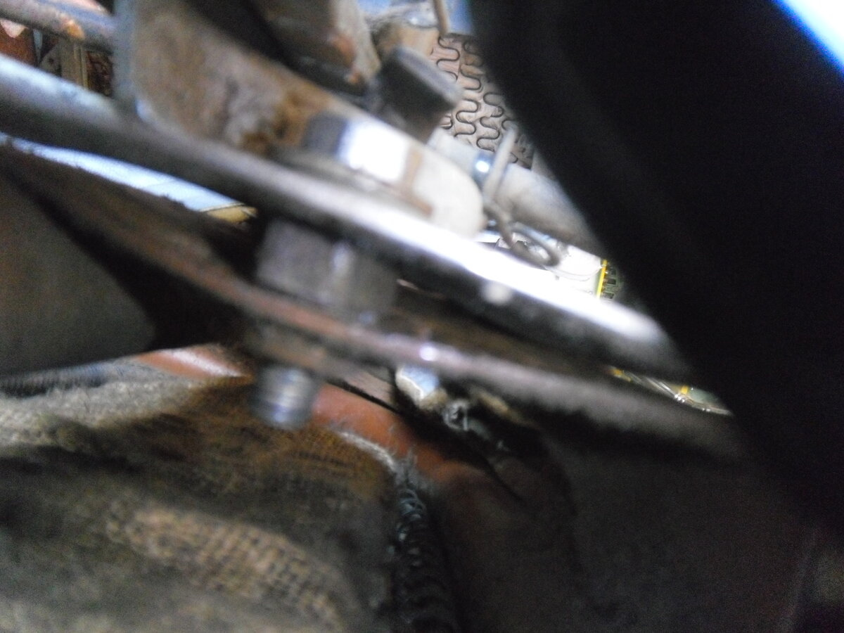

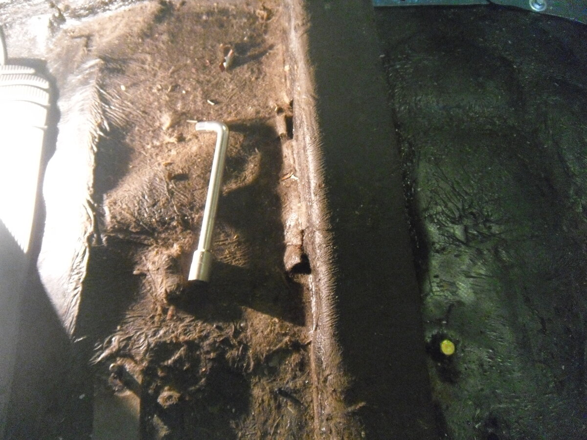

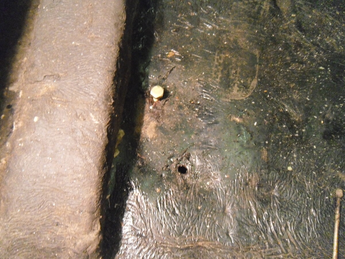

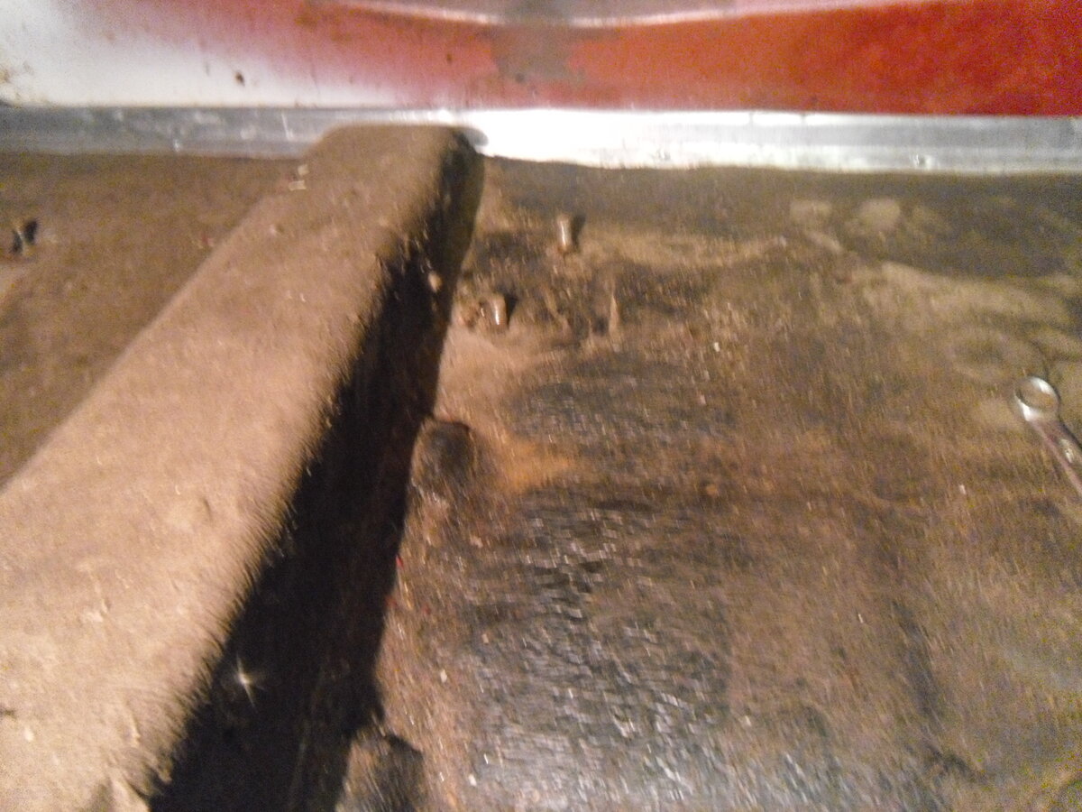

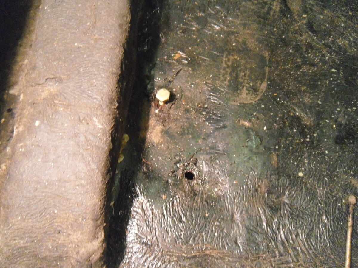

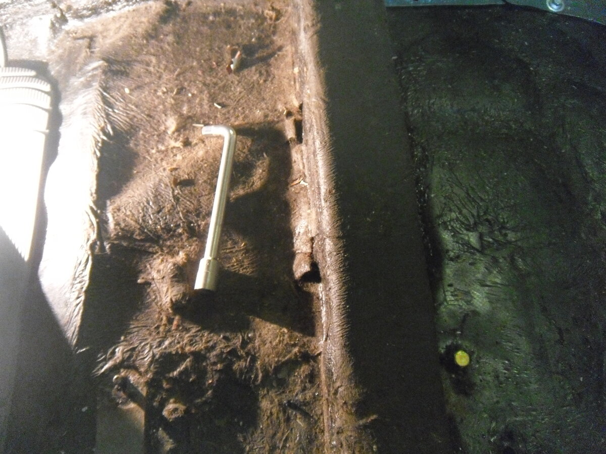

Сегодня занялся разборкой переднего дивана и сопутствующих к этому проблем. Диван снялся без проблем. Оказались отсутствуют две закладные под шпильки, третью я уже сорвал над самим глушителем.

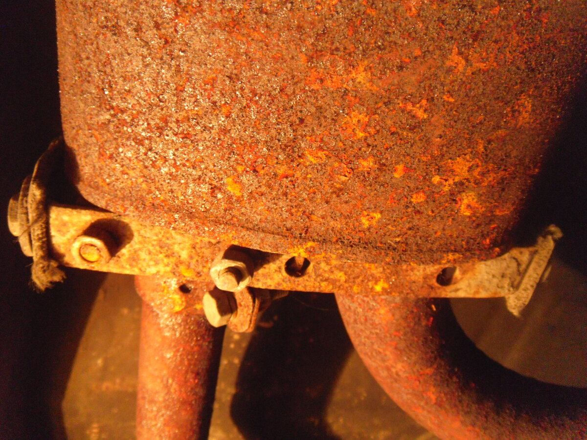

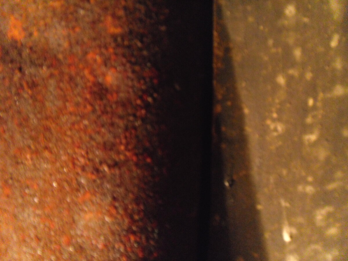

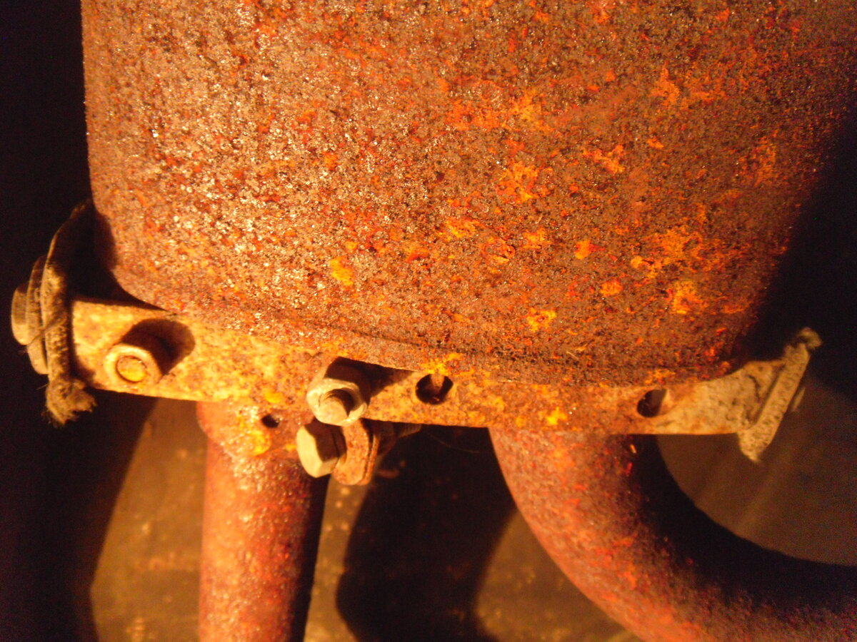

Сразу возник вопрос по глушителю. Сфотографировал его снизу, он соприкасается с подрамником, хотя крепления вроде по месту прикручены. Подскажите знатоки, двигать глушитель всё равно по центру надо, с подрамником чтобы не контактировал?

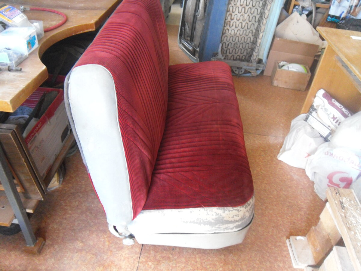

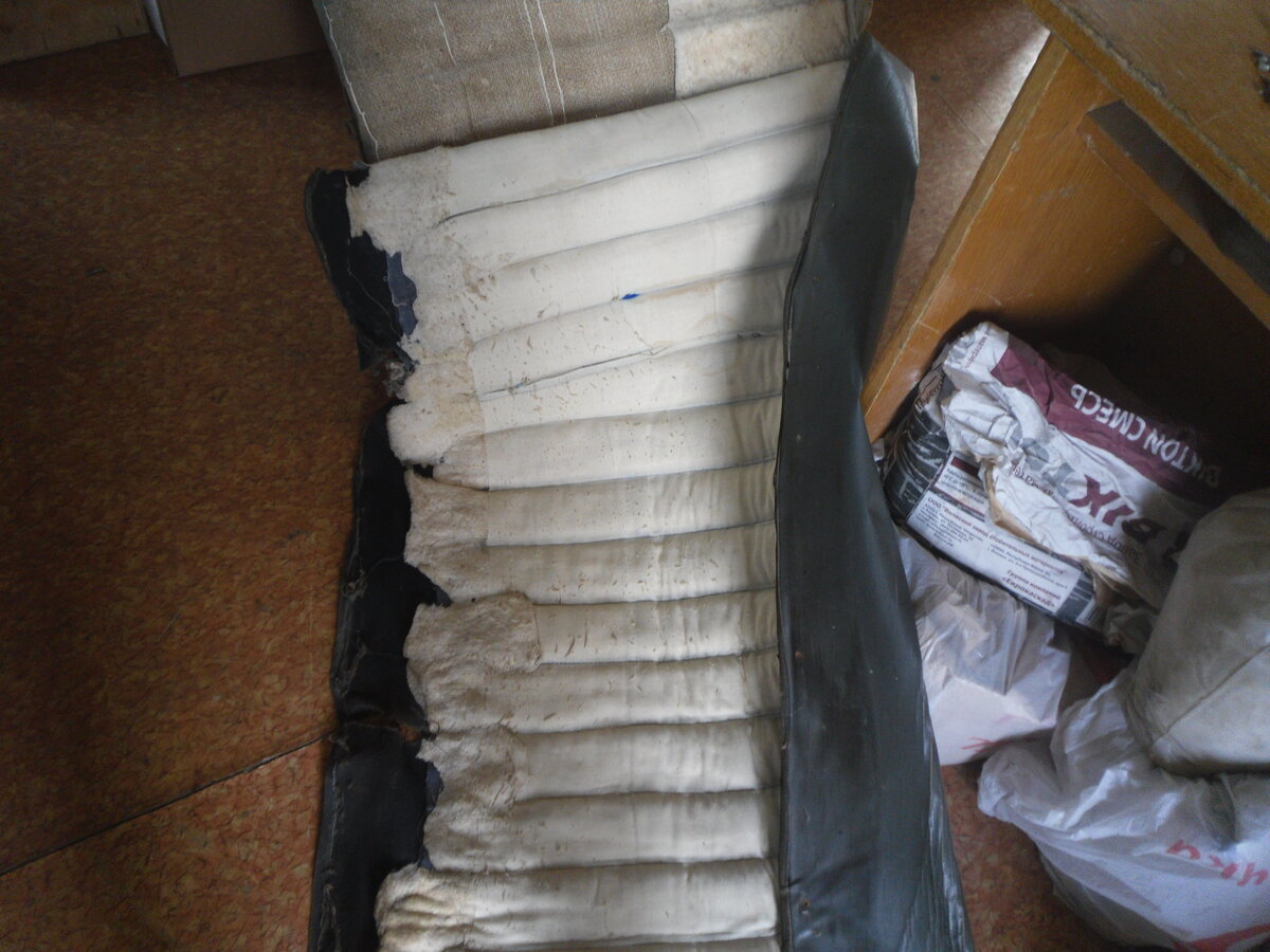

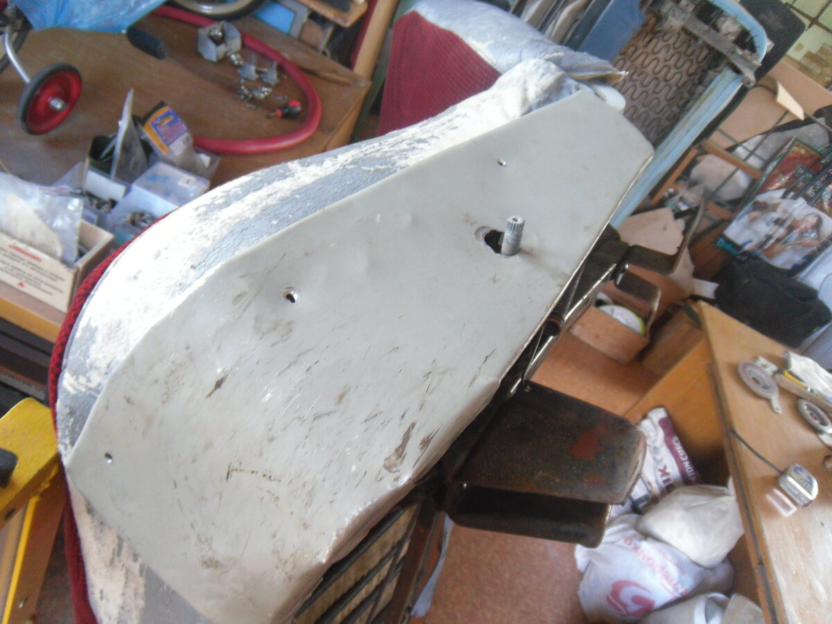

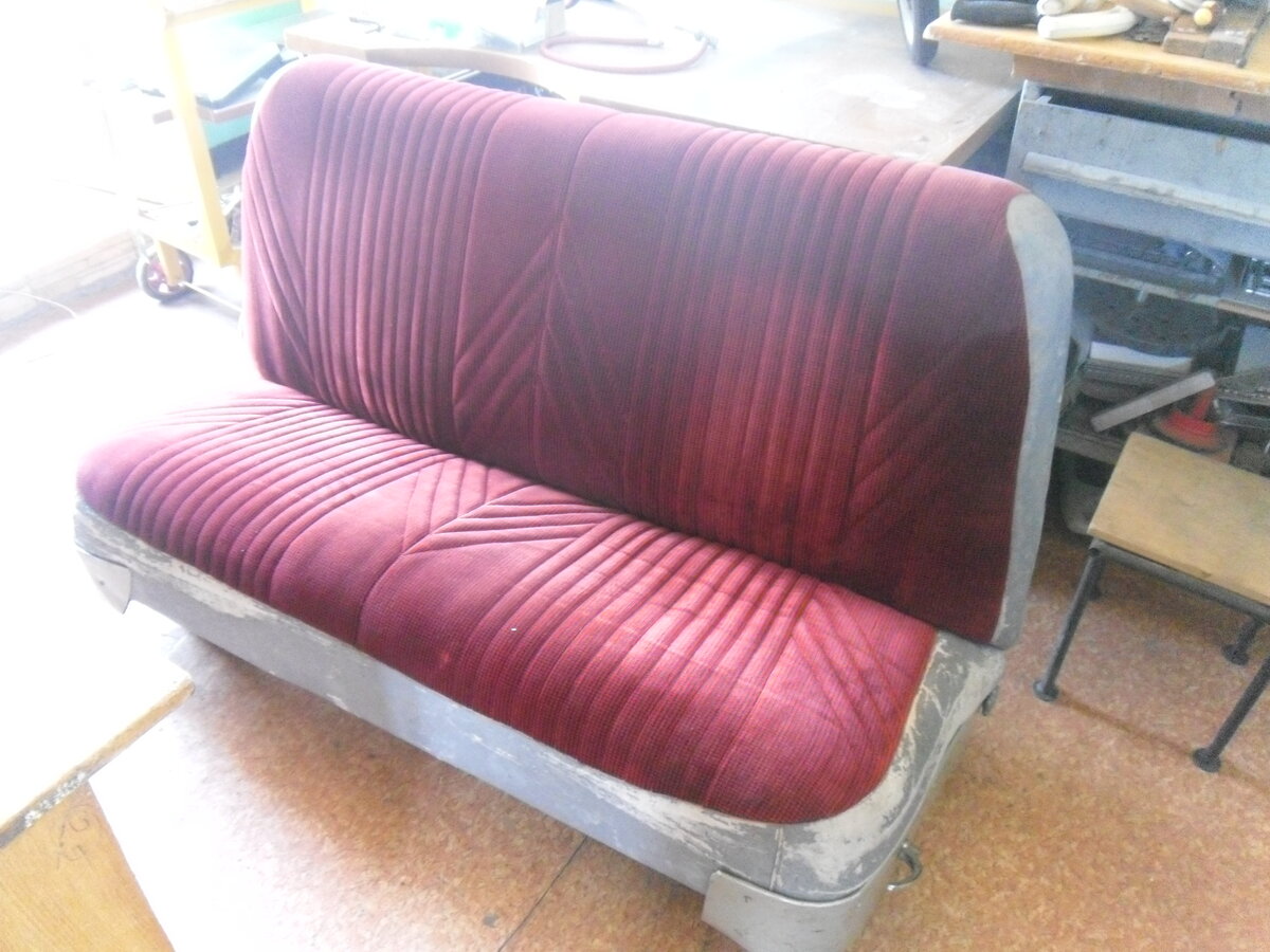

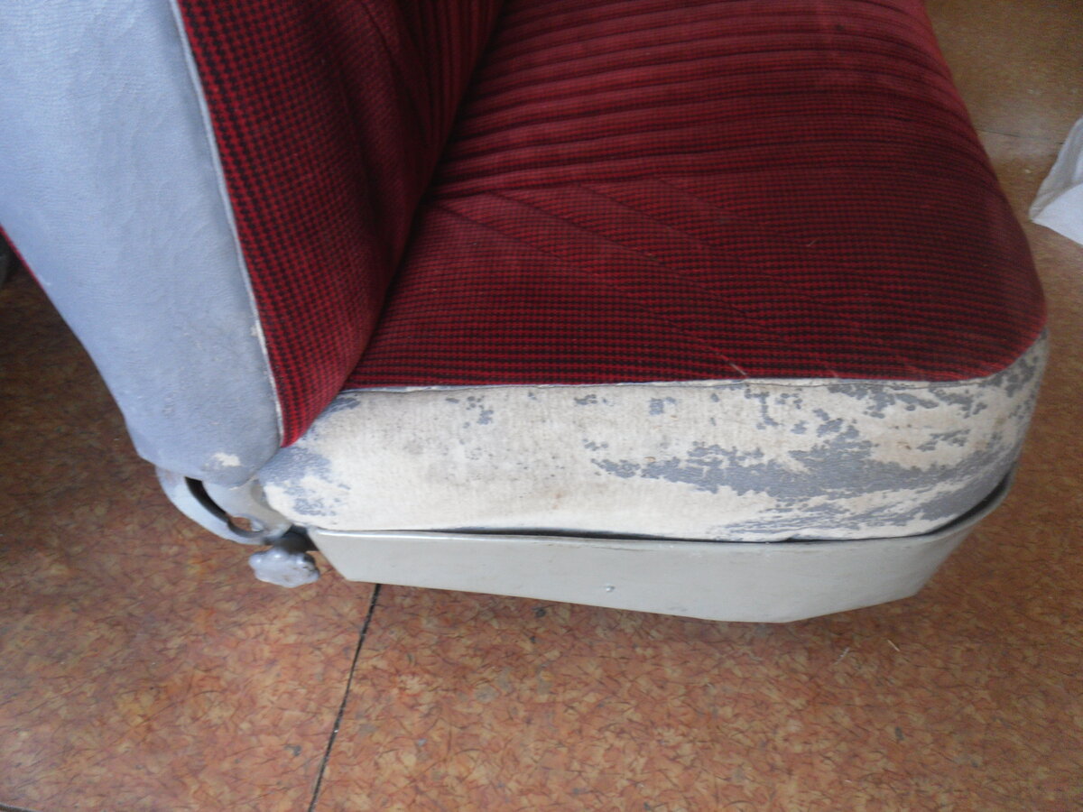

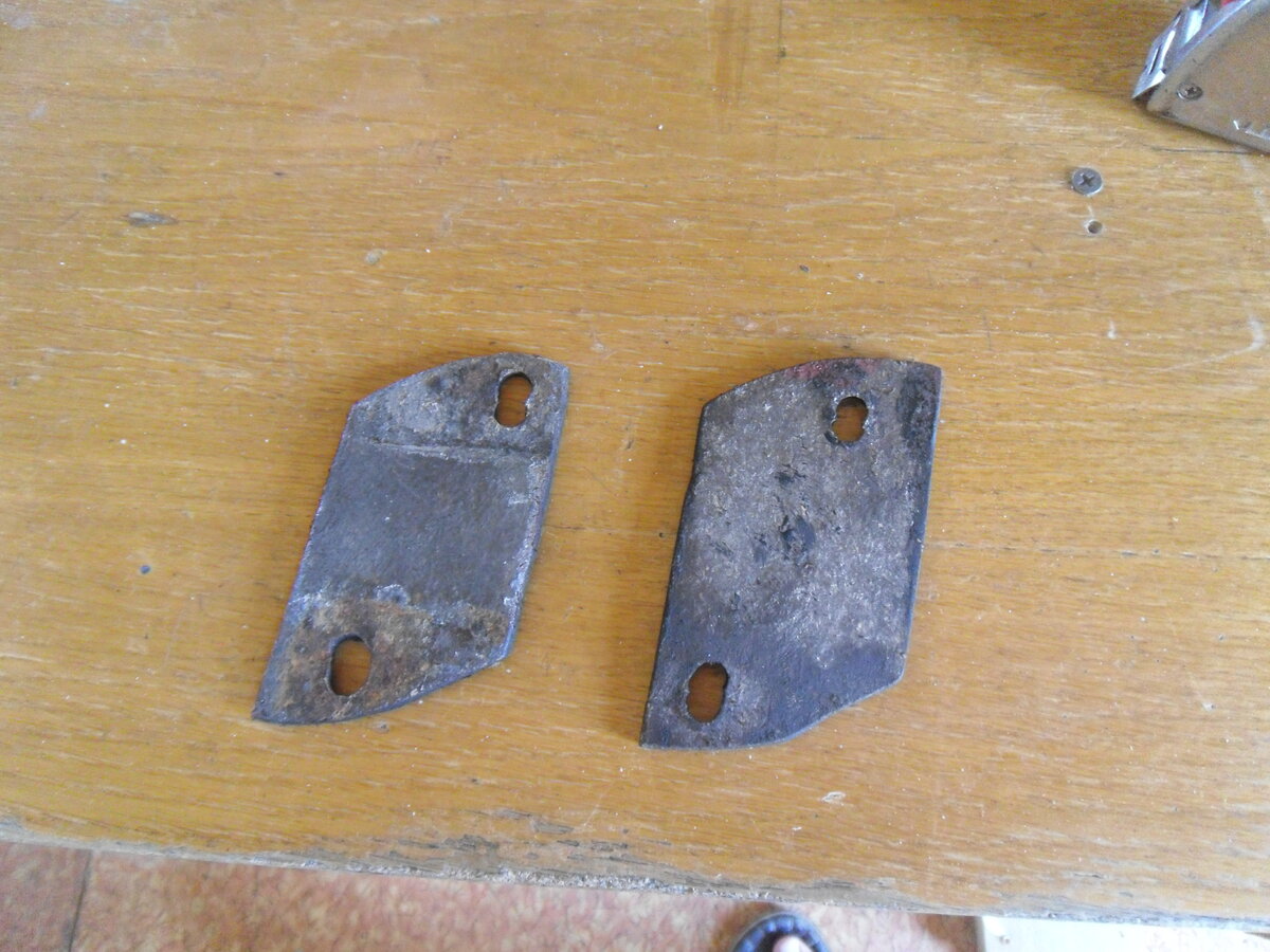

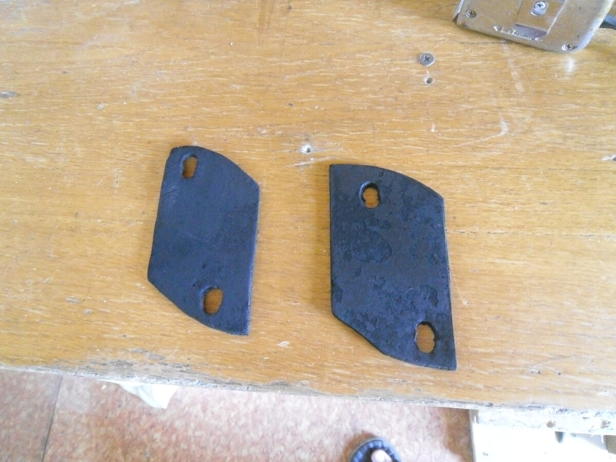

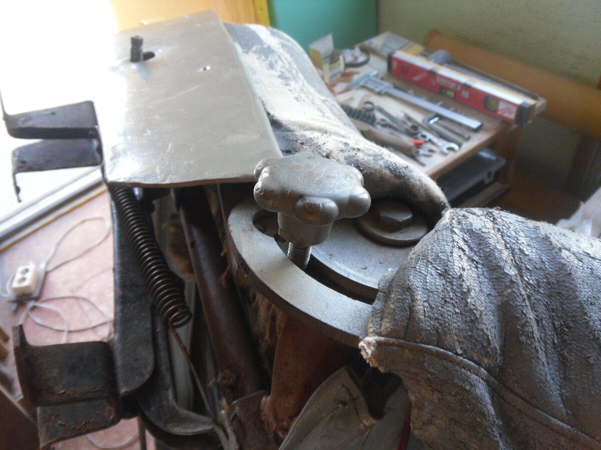

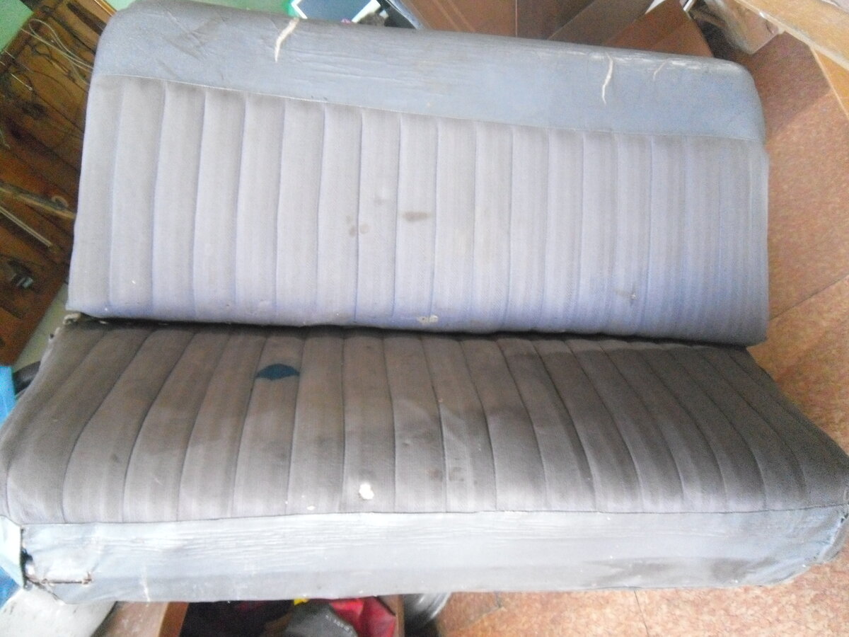

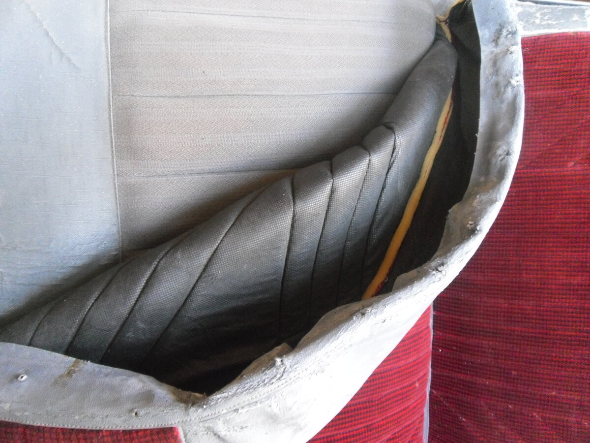

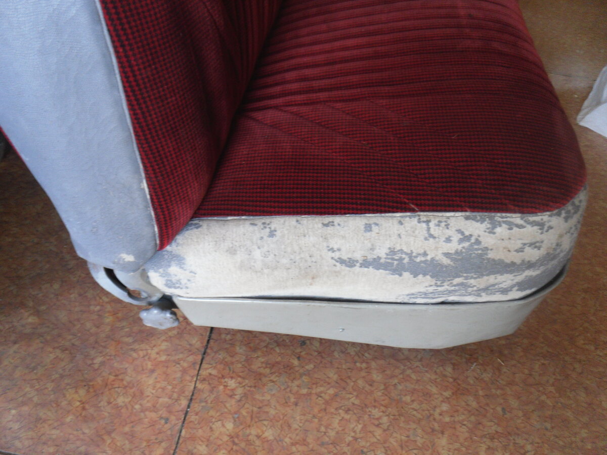

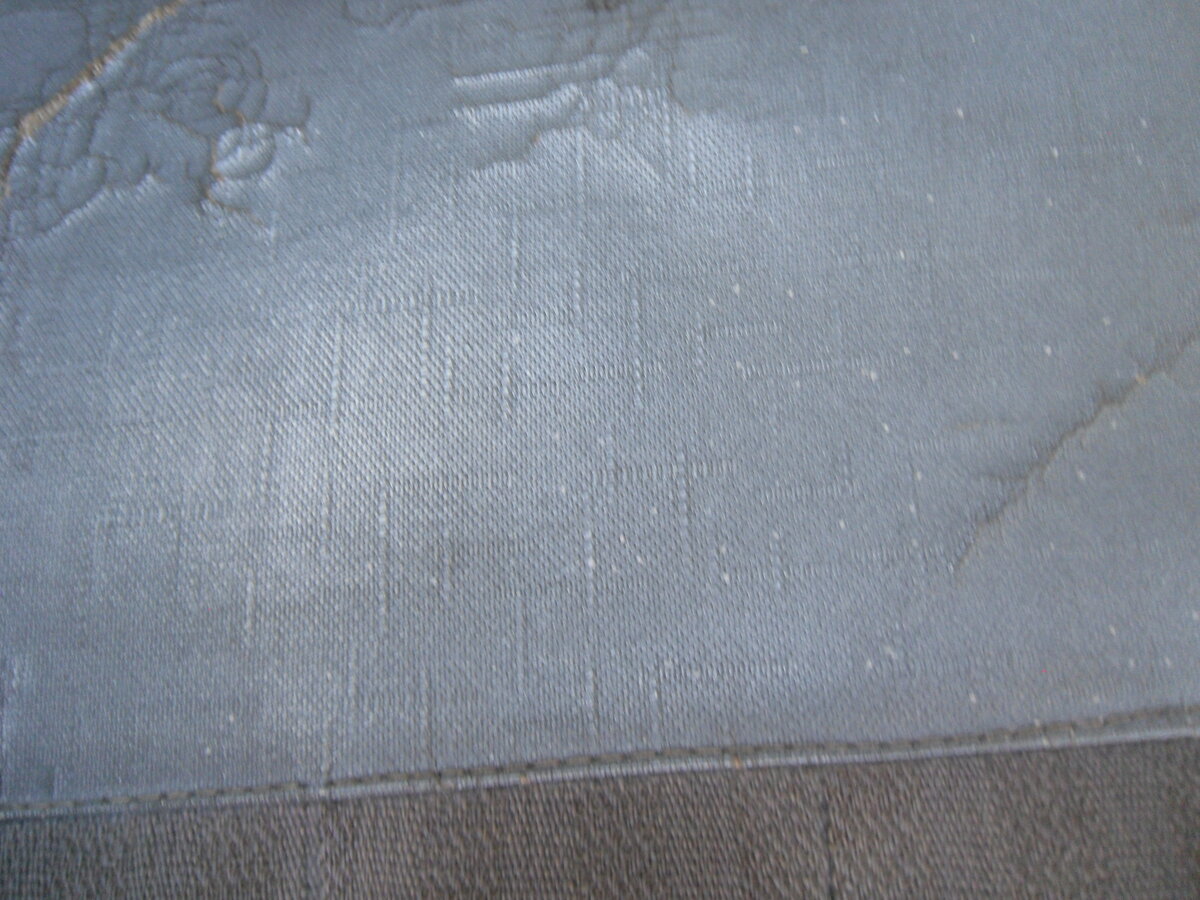

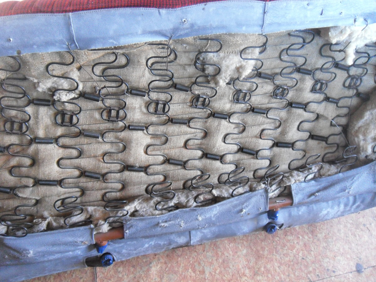

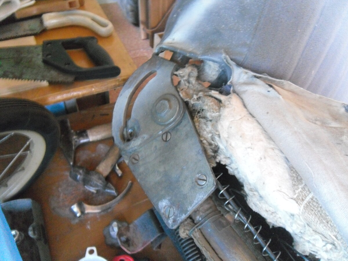

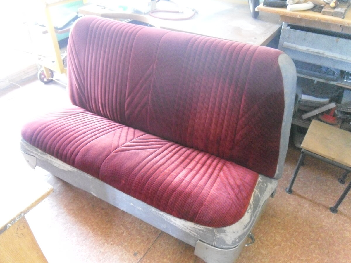

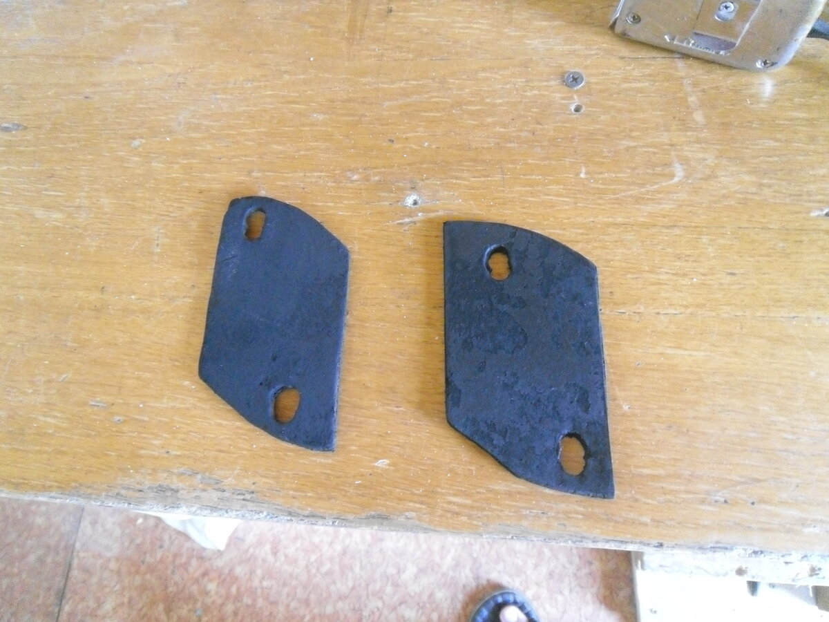

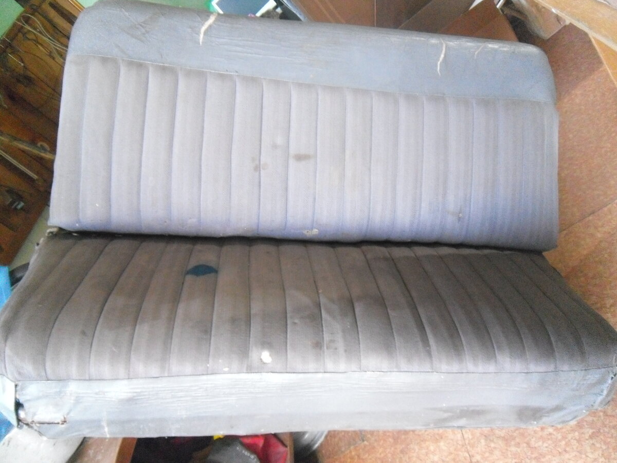

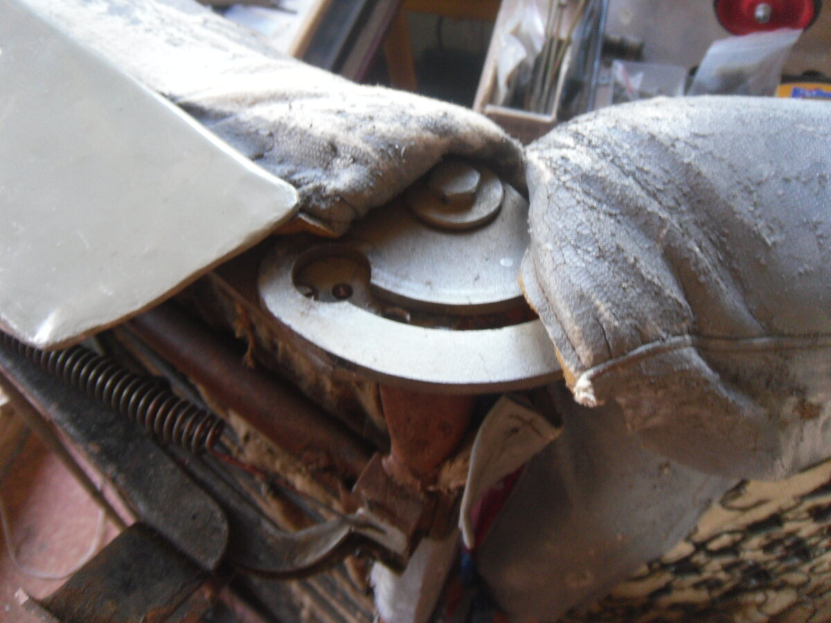

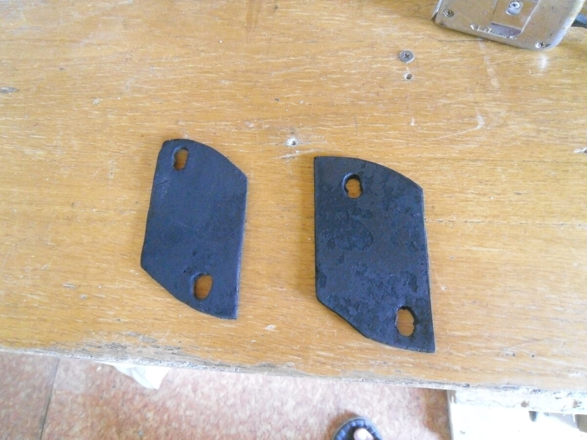

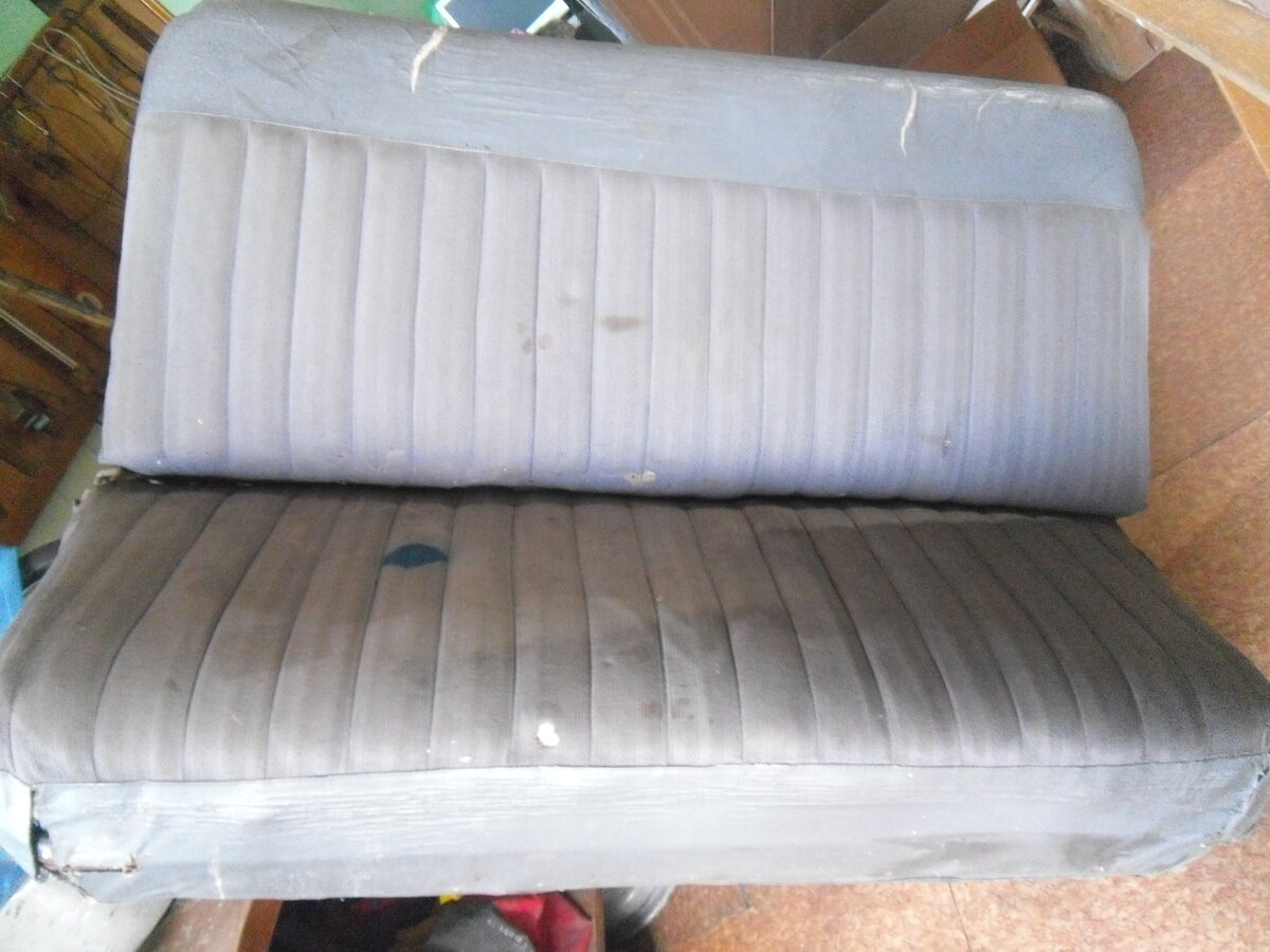

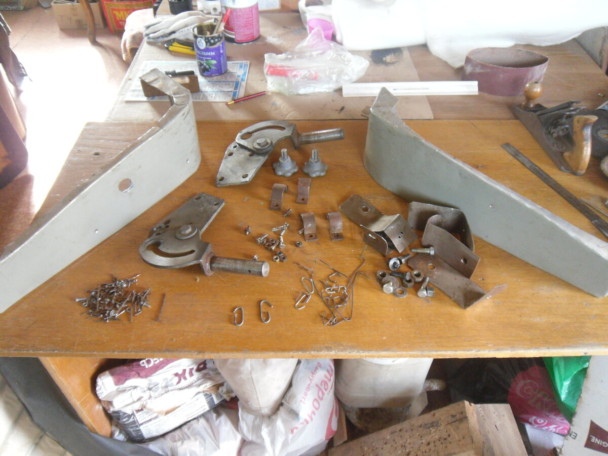

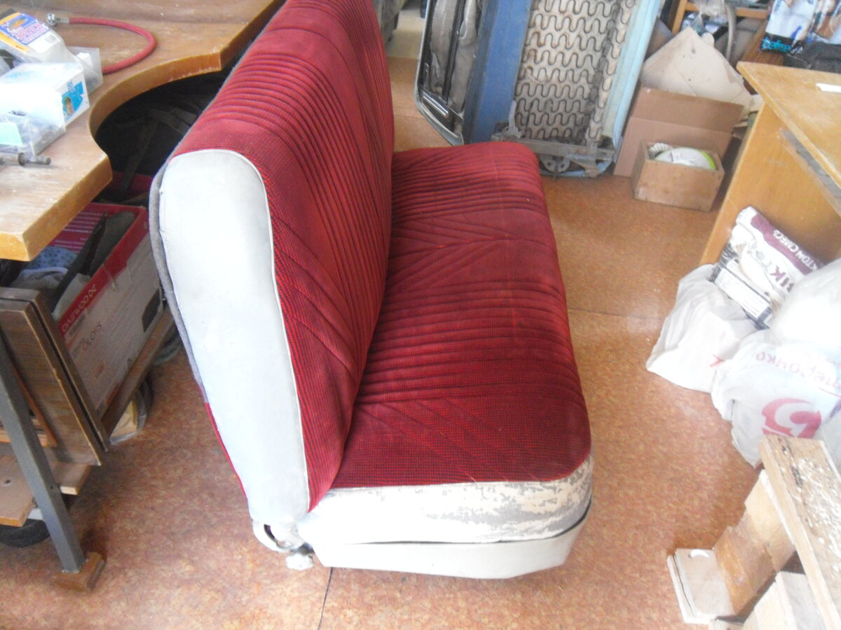

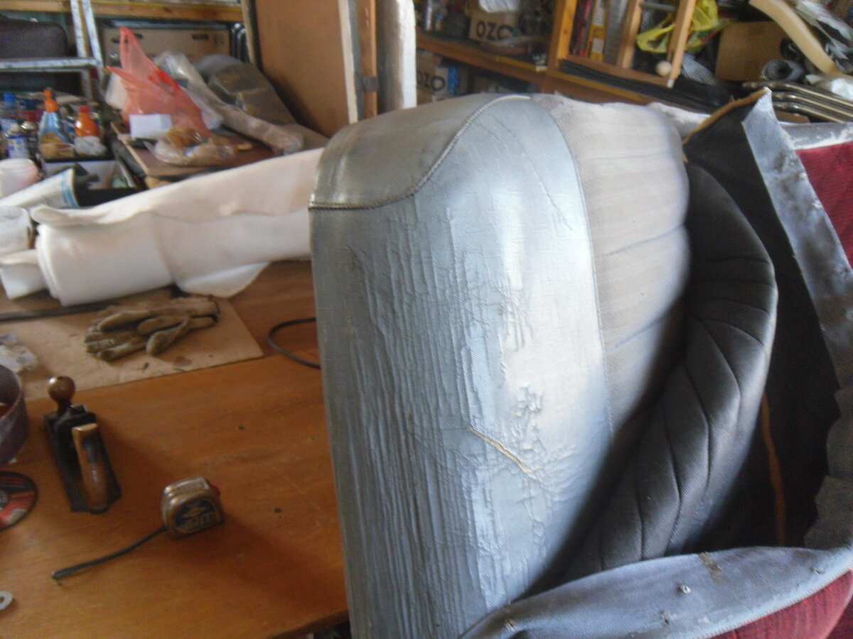

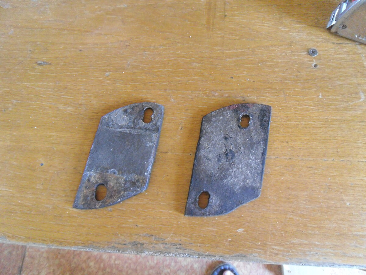

Вот и передний диванчик затащил на 2-ой этаж. Разбираю помаленьку. Прокладки под салазки очистил от грязи, подкрасил. Что за материал непонятно. Сам диван оказался раскладной, пиленый. Думаю привести его в нераскладывающее состояние, хотя задумка у прежнего хозяина машины была интересная, коепления с двумя положениями фиксации спинки и сами крутилки-фиксаторы, аккуратно сделано.
3 226
6 376

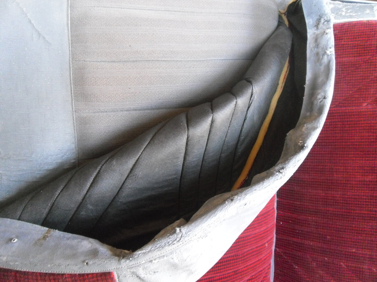

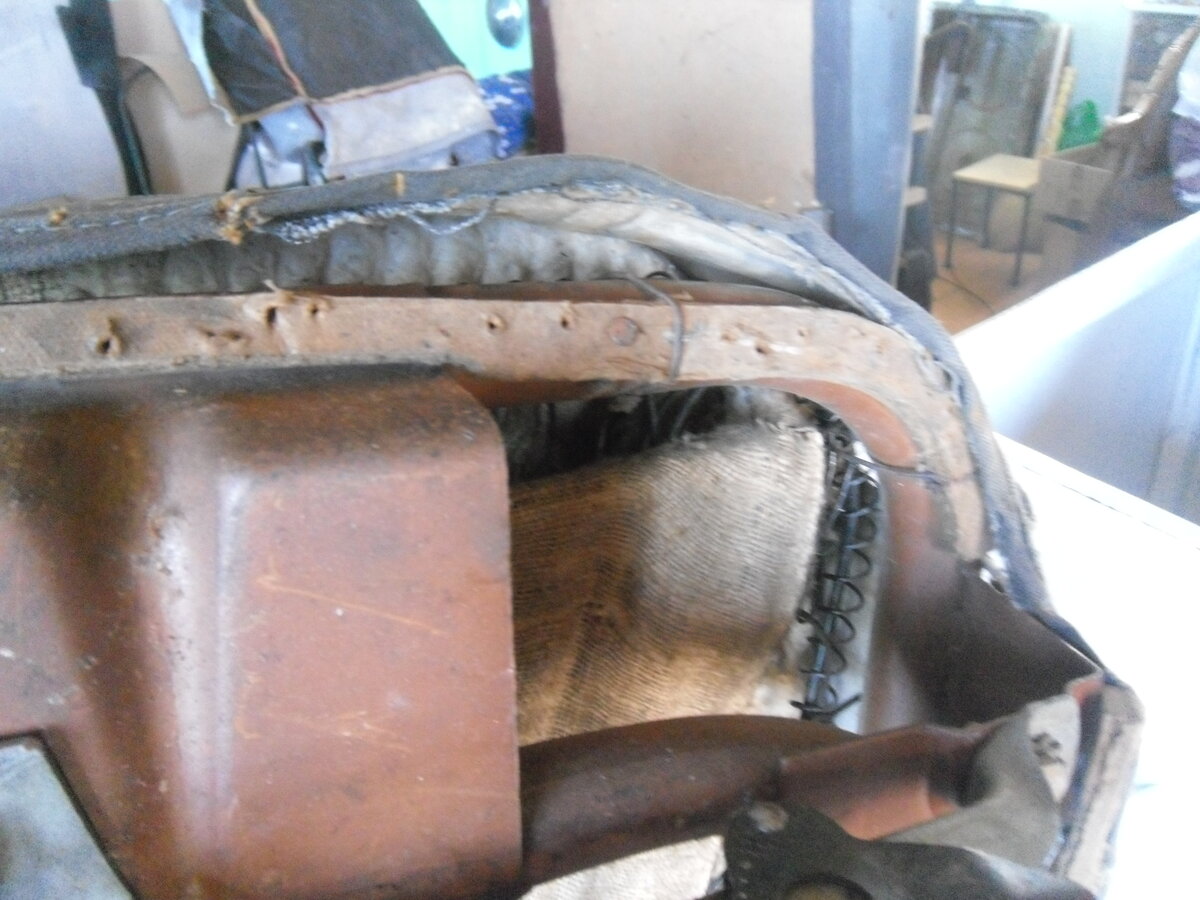

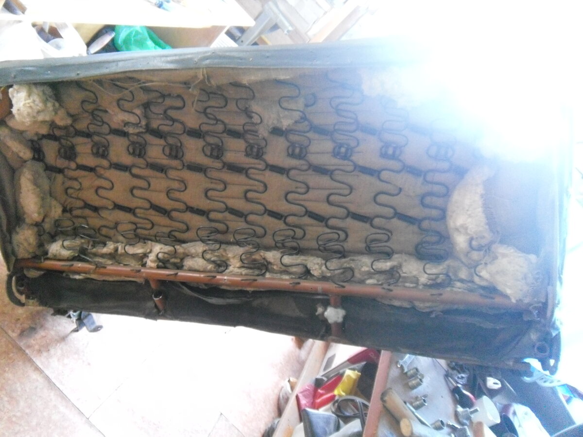

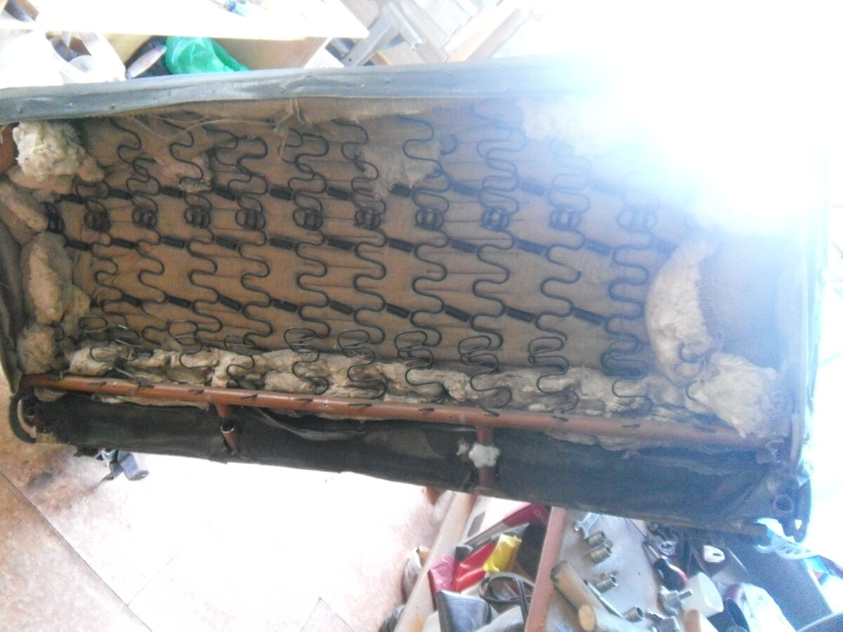

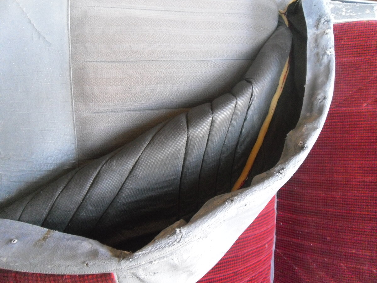

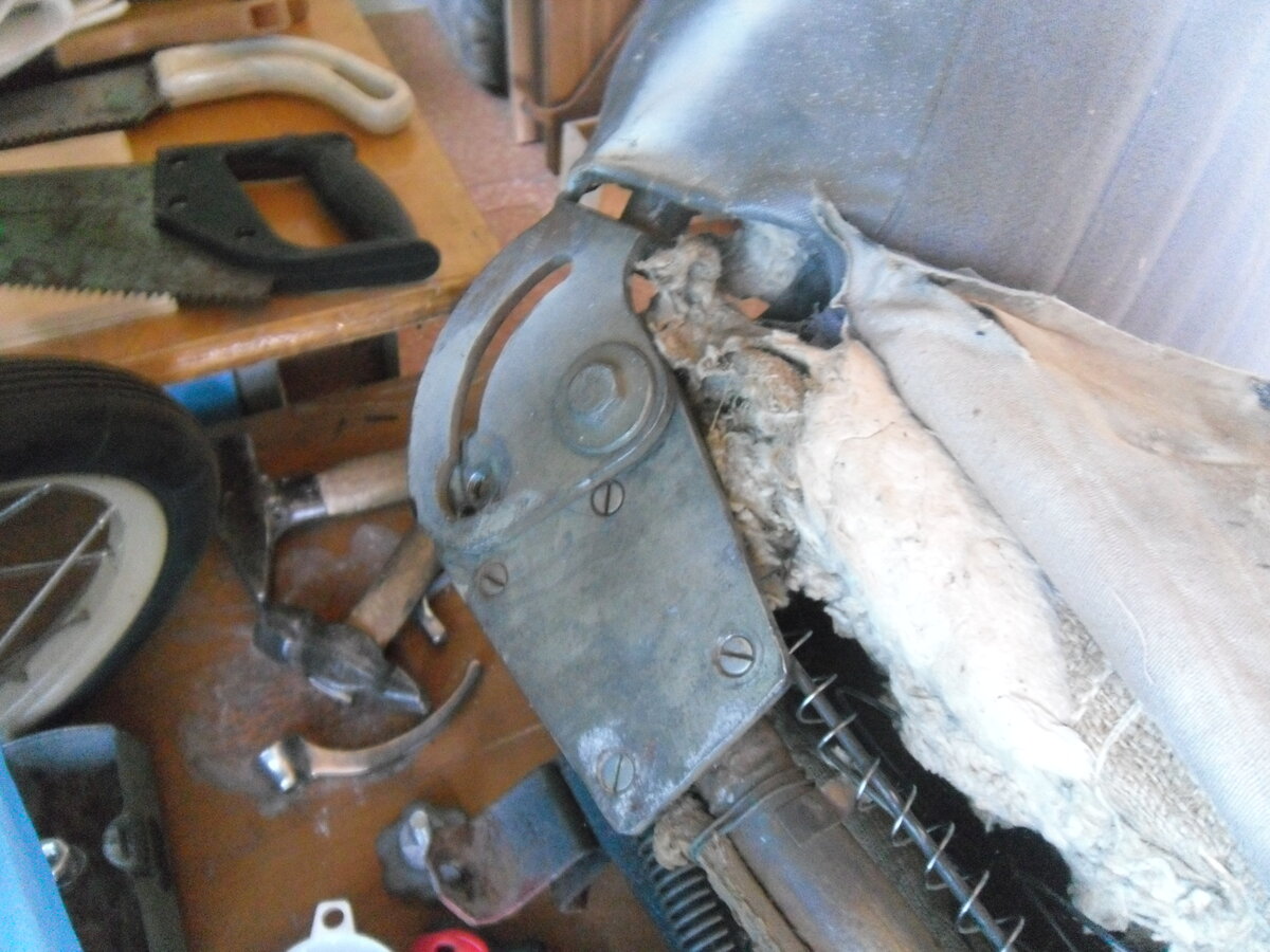

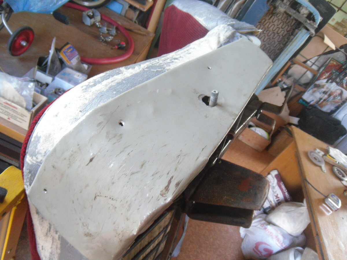

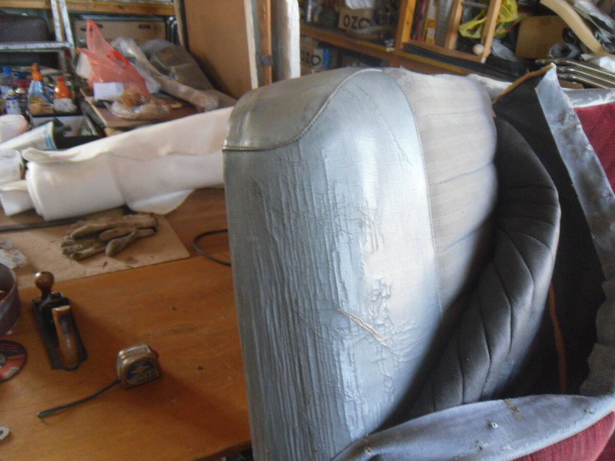

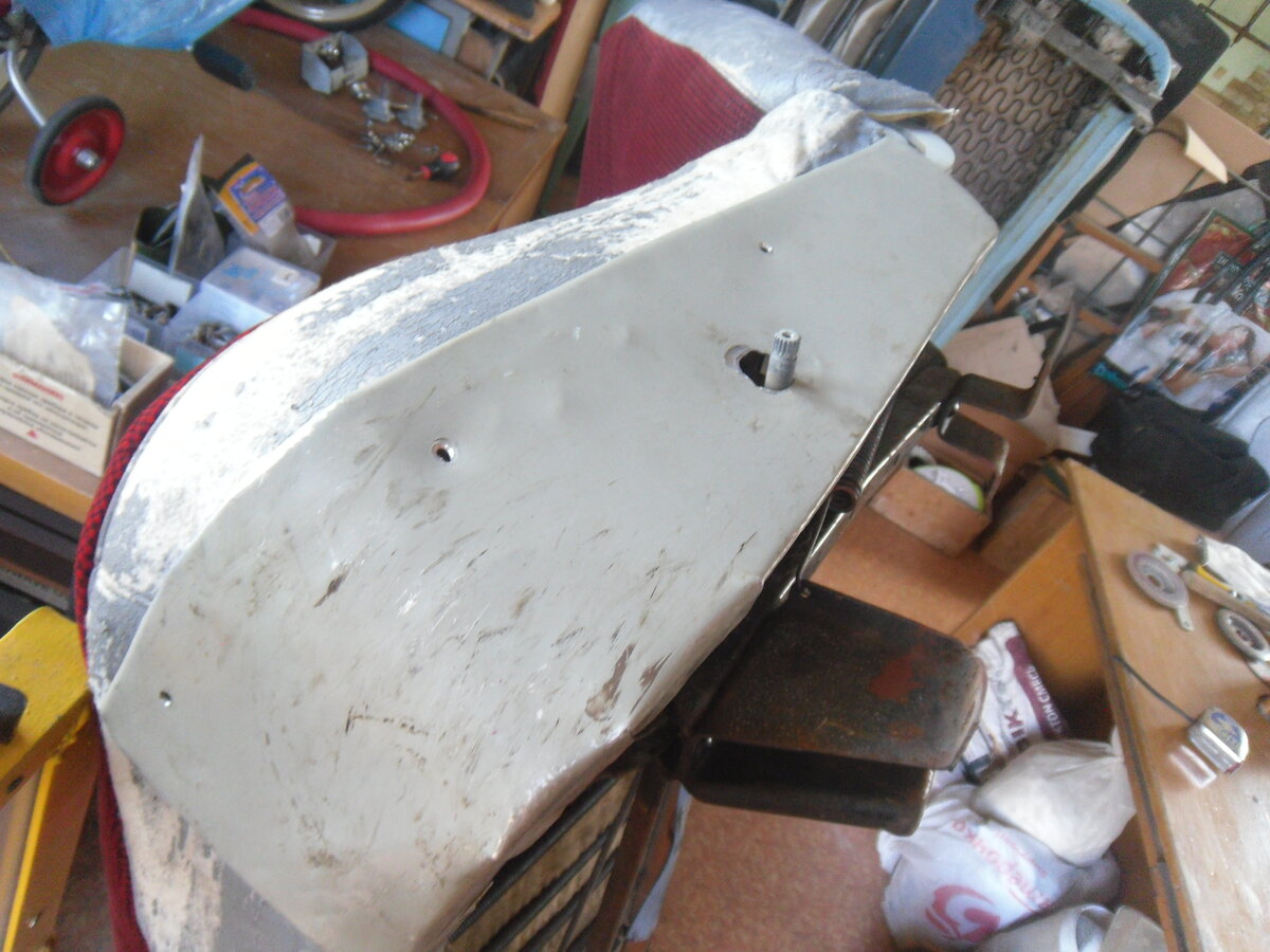

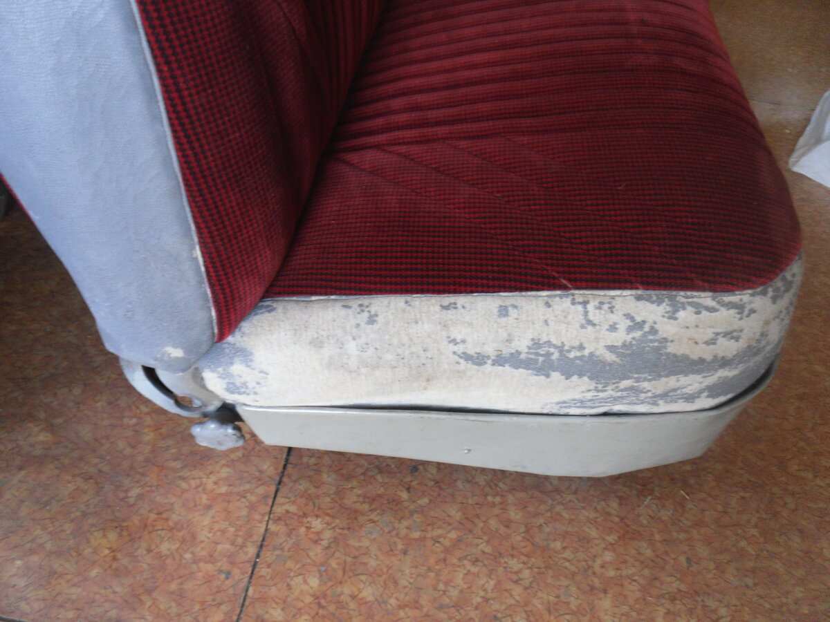

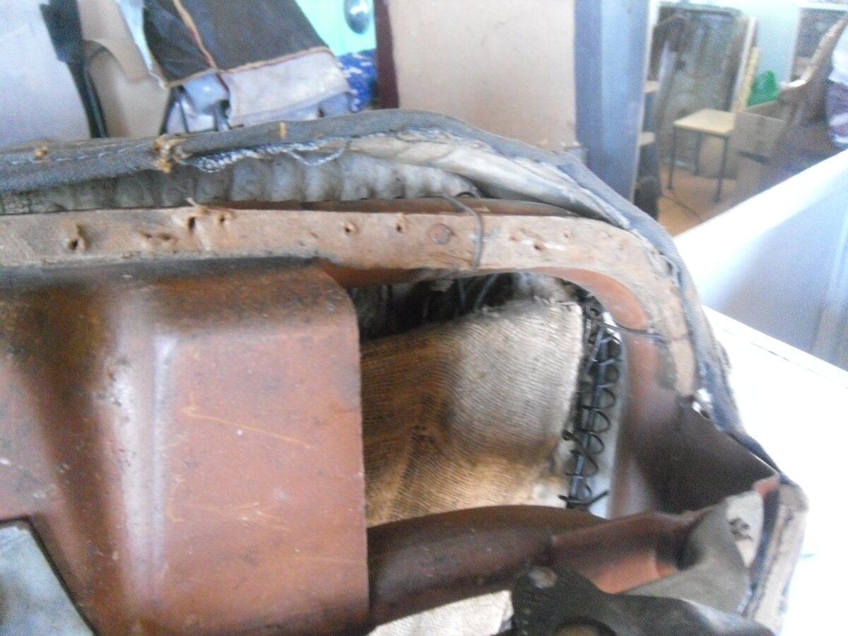

Боковую облицовку дивана снял, она и крепления на которые крепилась - такой самопал((( в каталоге конечно не понятно куда боковая облицовка крепилась, будем разбираться.

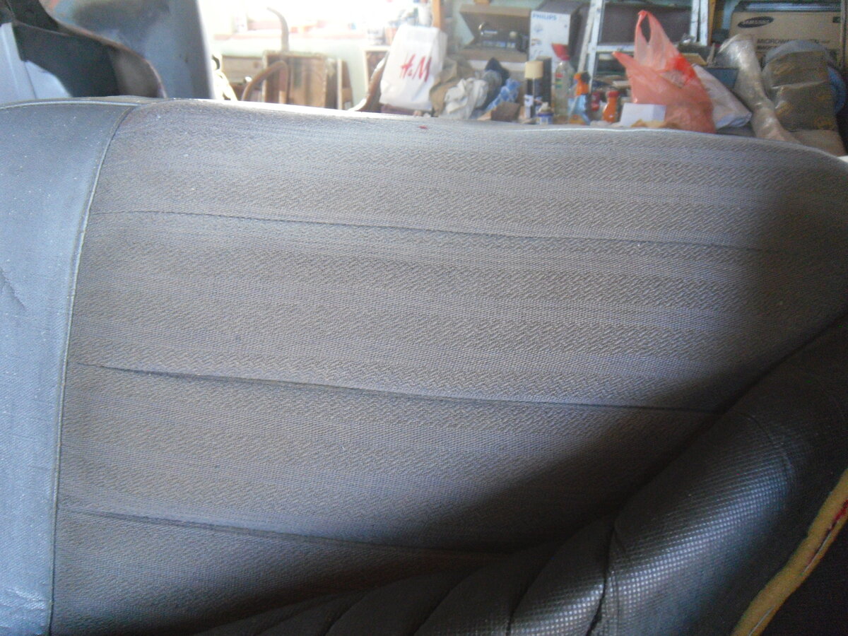

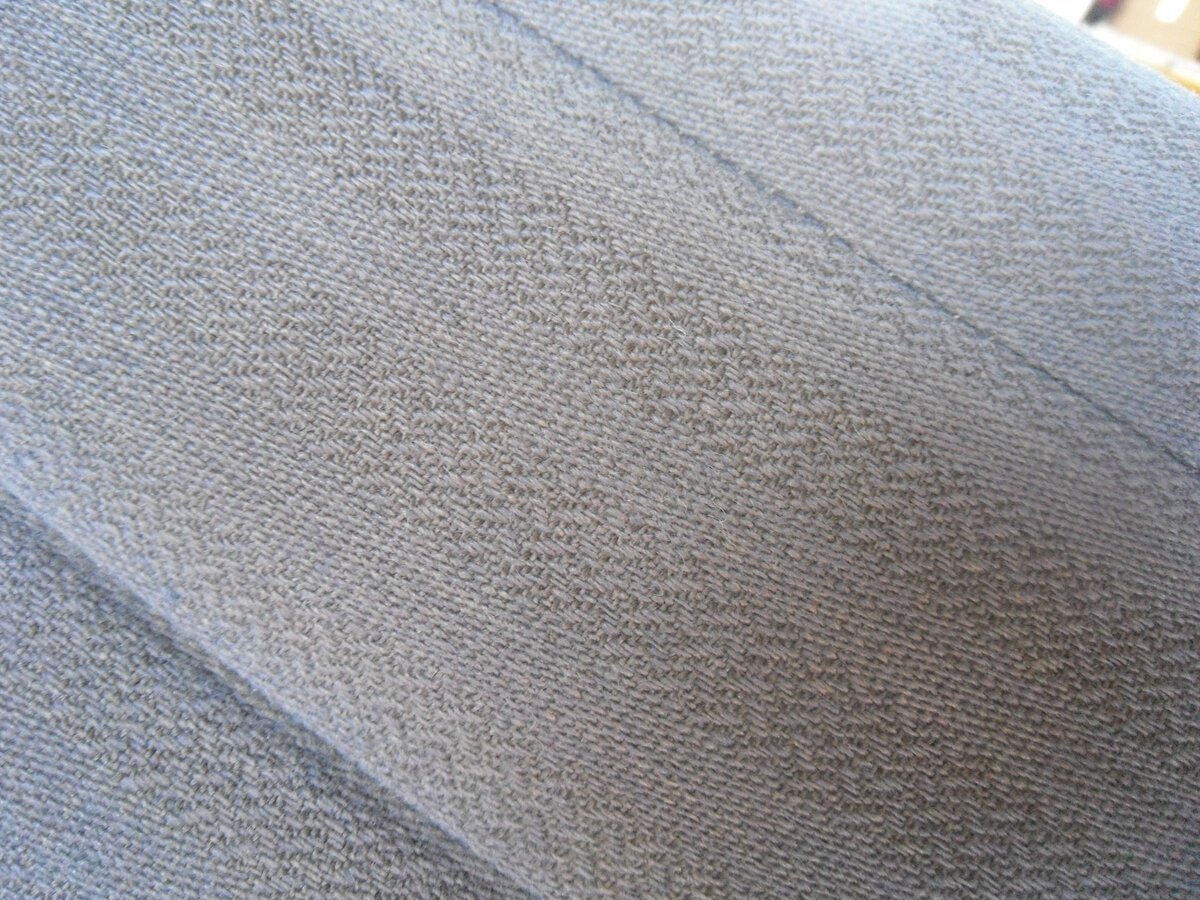

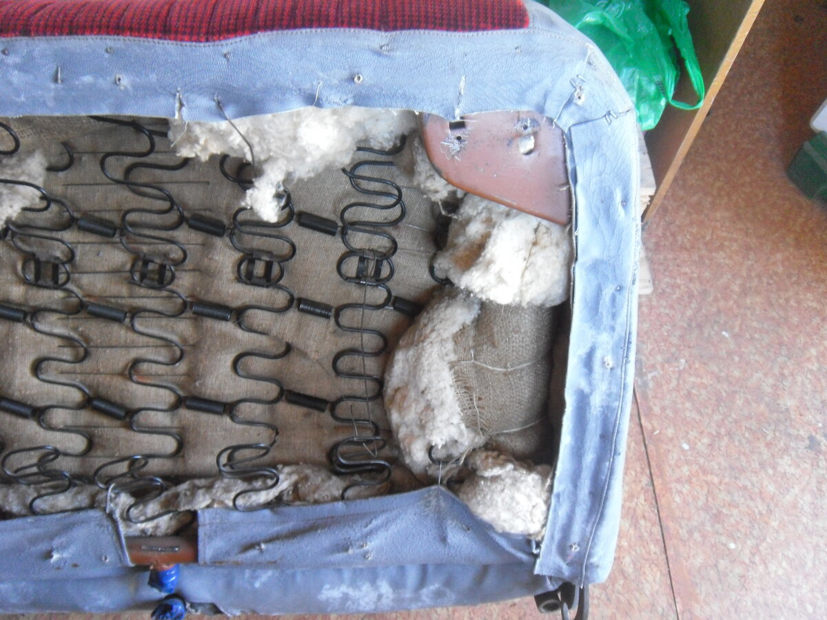

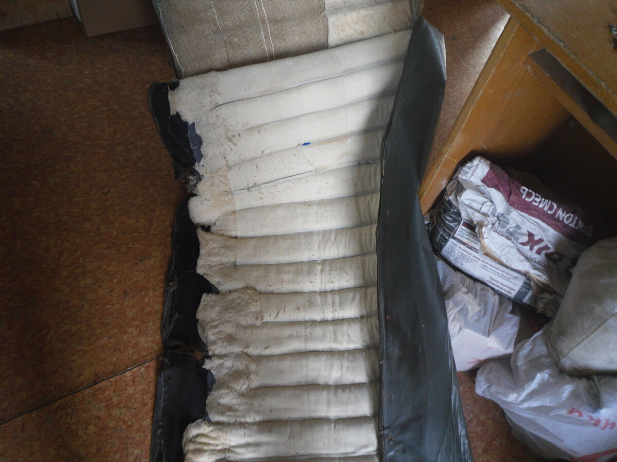

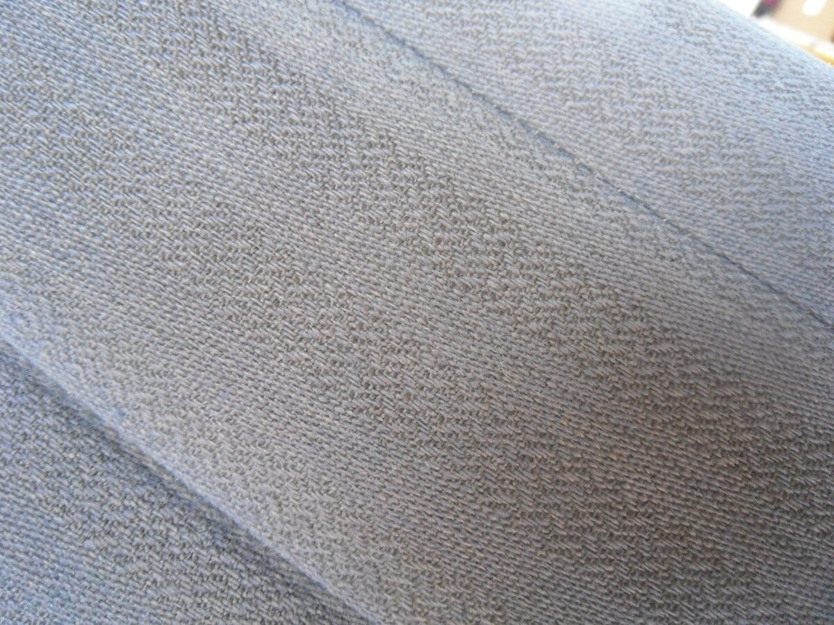

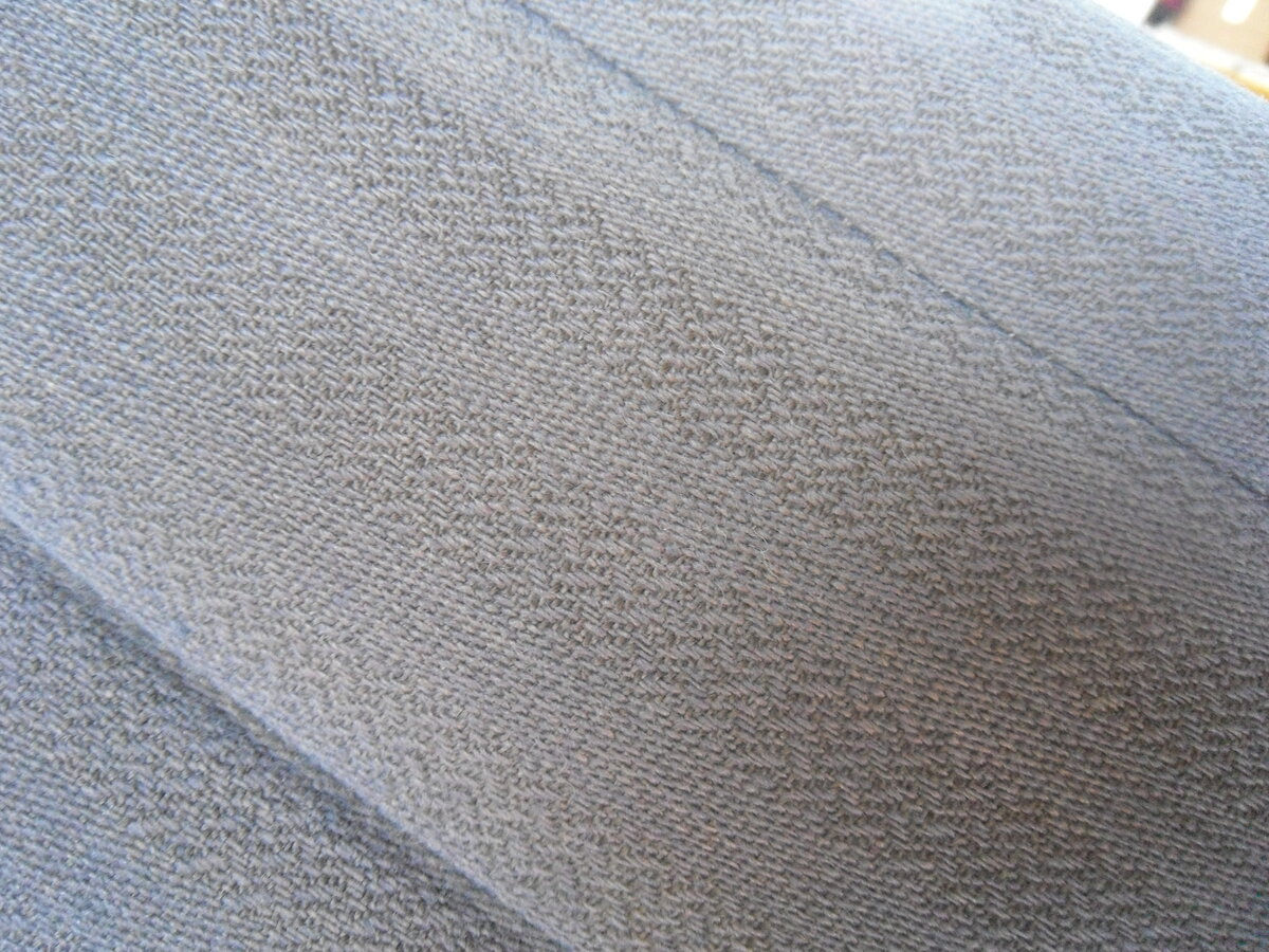

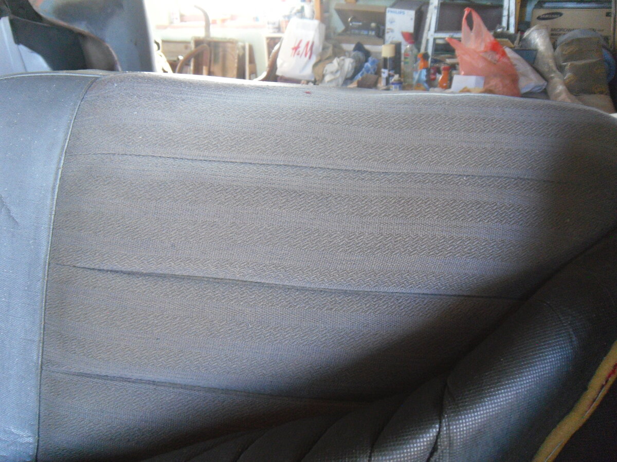

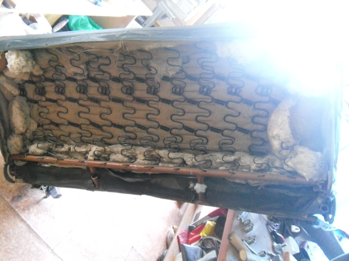

Под чехлами на сиденье проступила оригинальная обшивка с батончиками. Цвет серый. Склоняюсь к тому, что-бы оставить бордовый материал и кожзам по образцу оригинальных обшивок. Батон повторять или нет - пока не решил, бардовый материал уже прострочен зигзагом. Пружины вроде все живые, буду делать не раскладывающийся диван однозначно, хоть так ближе к оригиналу будет)))

4 475
6 913
При примерке такое же положение было. Переварил переднее крепление на глушителе, сдвинул его в сторону на 1см примерно. Теперь по центру, между коробом и лонжероном.

4 849

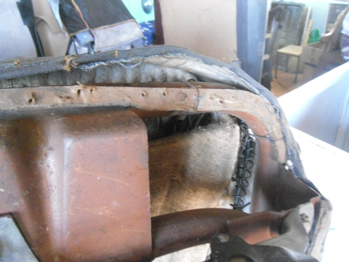

9 338
Боковина дивана картонная и обтянута кожзамом . Крепится саморезами с блестящими шайбами ( как на картах дверей ) прямо к трубе каркаса дивана . Там должны быть отверстия
Реакции: Холоднов
3 226
6 376
Спасибо! Весь этот самодел убираю однозначно!

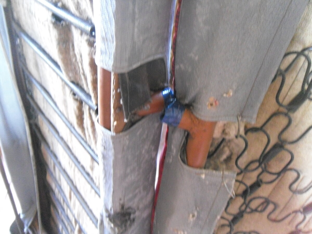

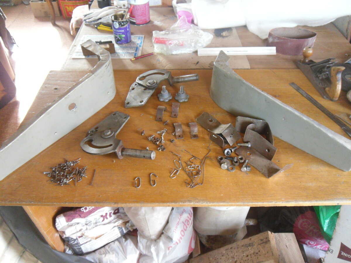

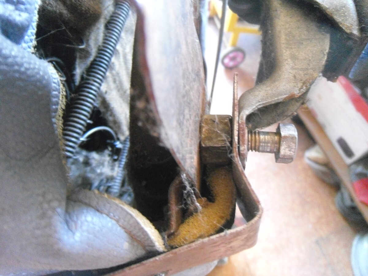

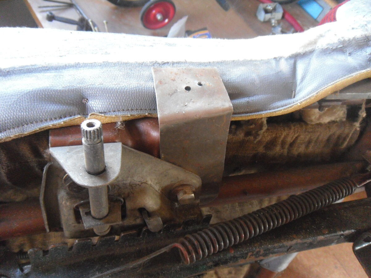

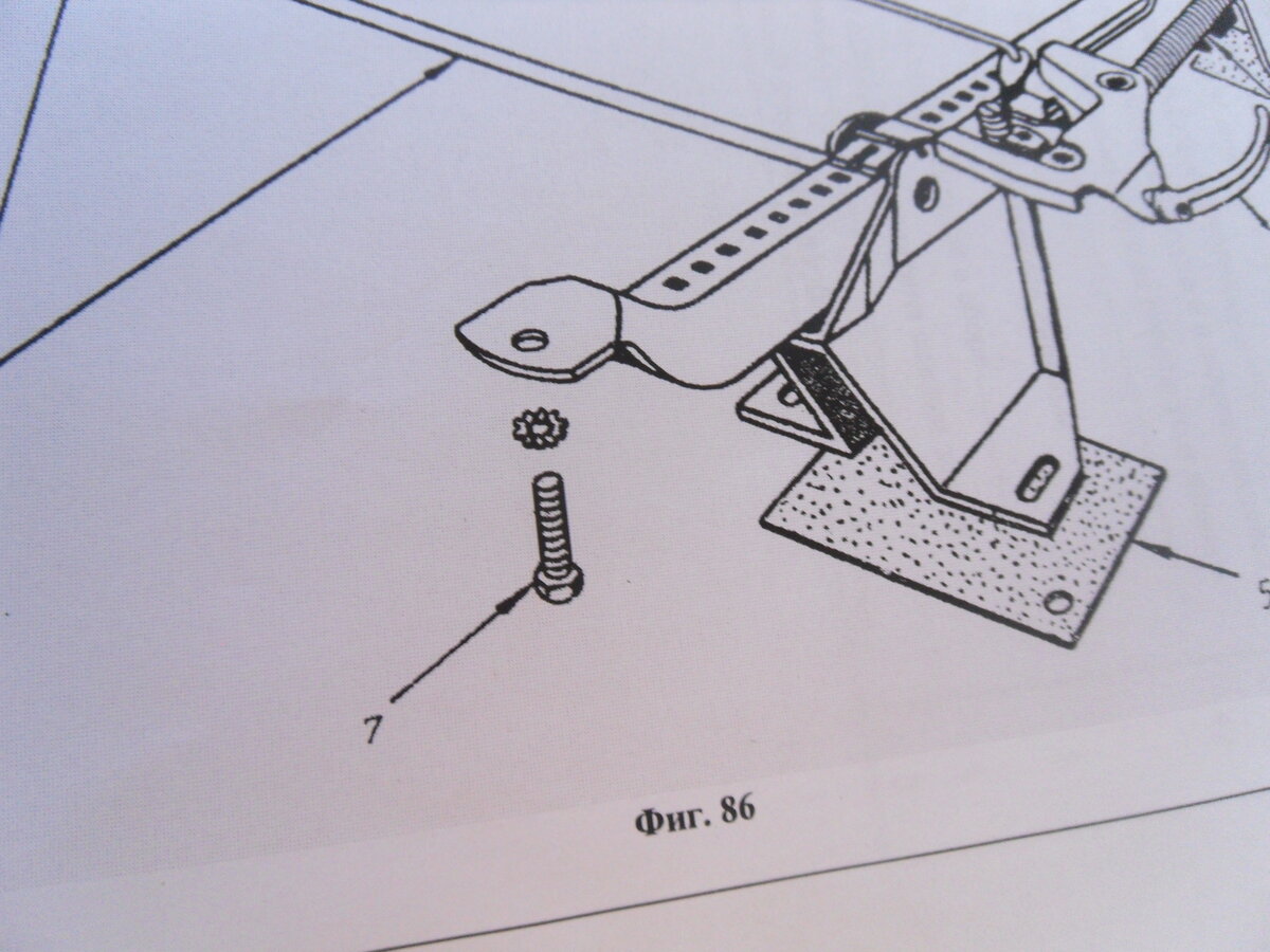

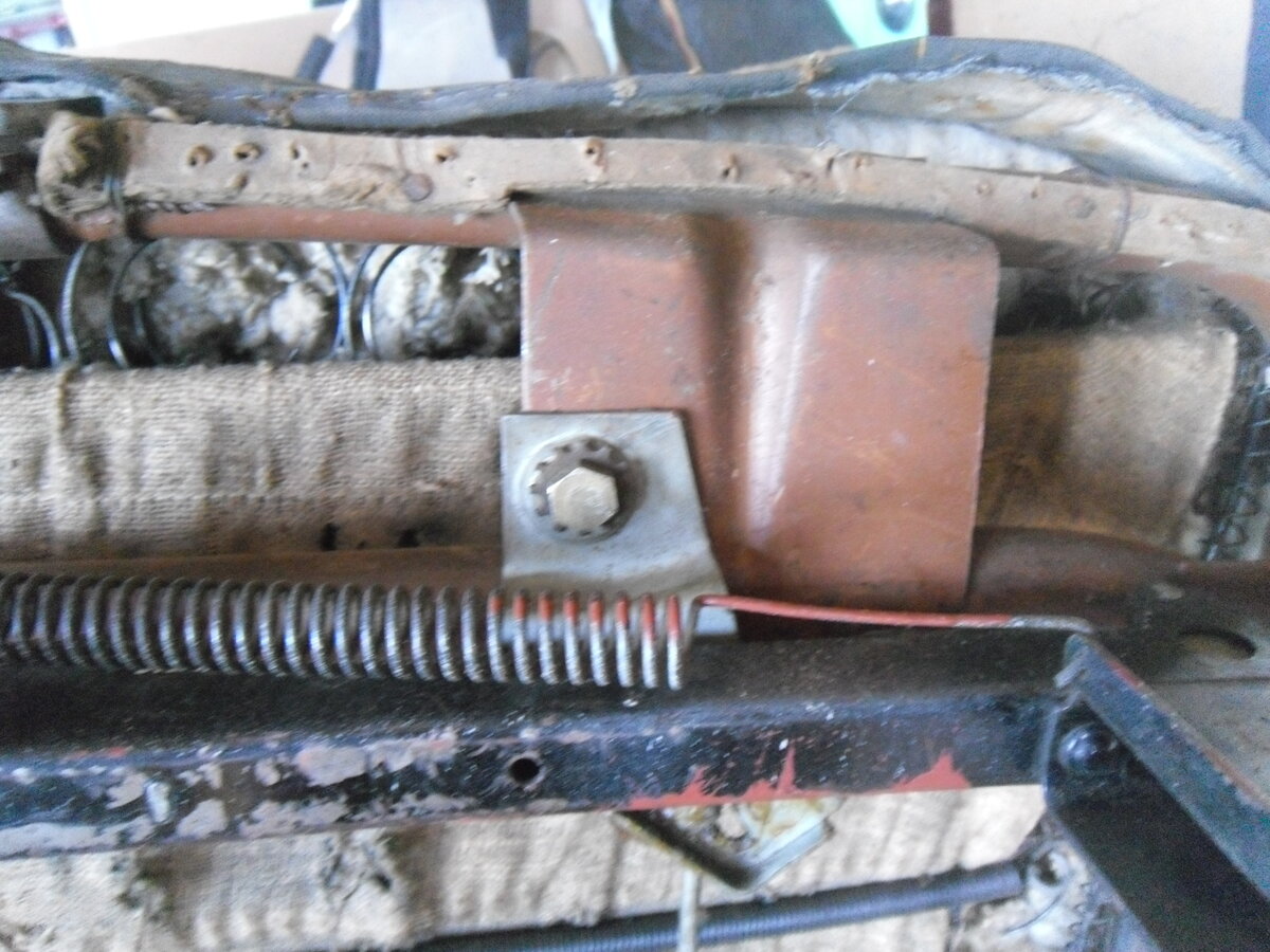

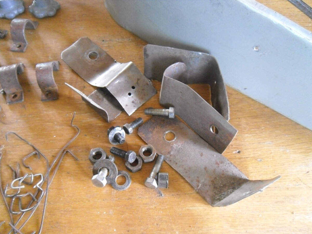

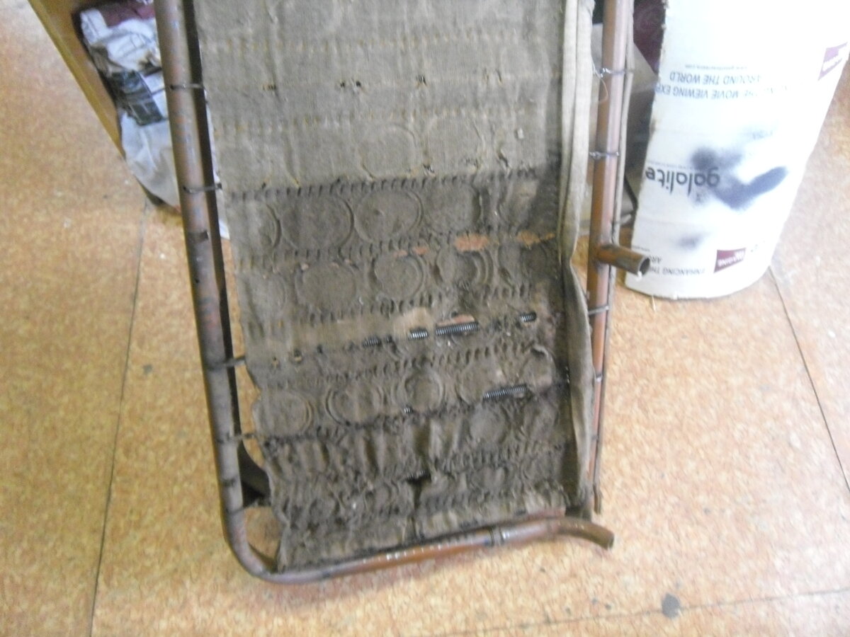

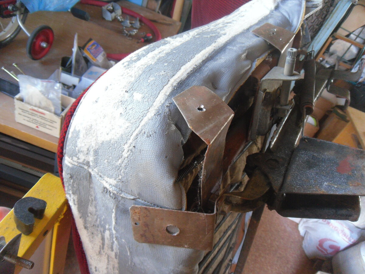

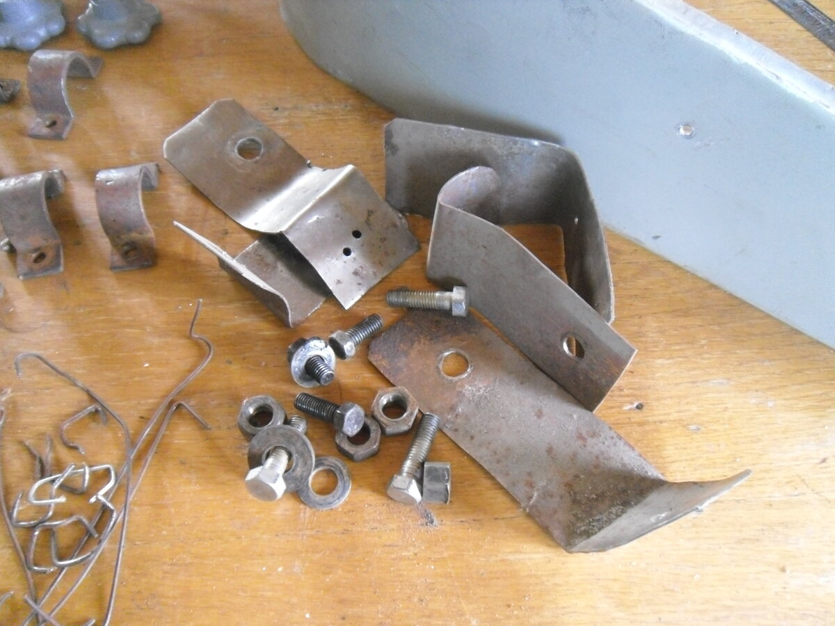

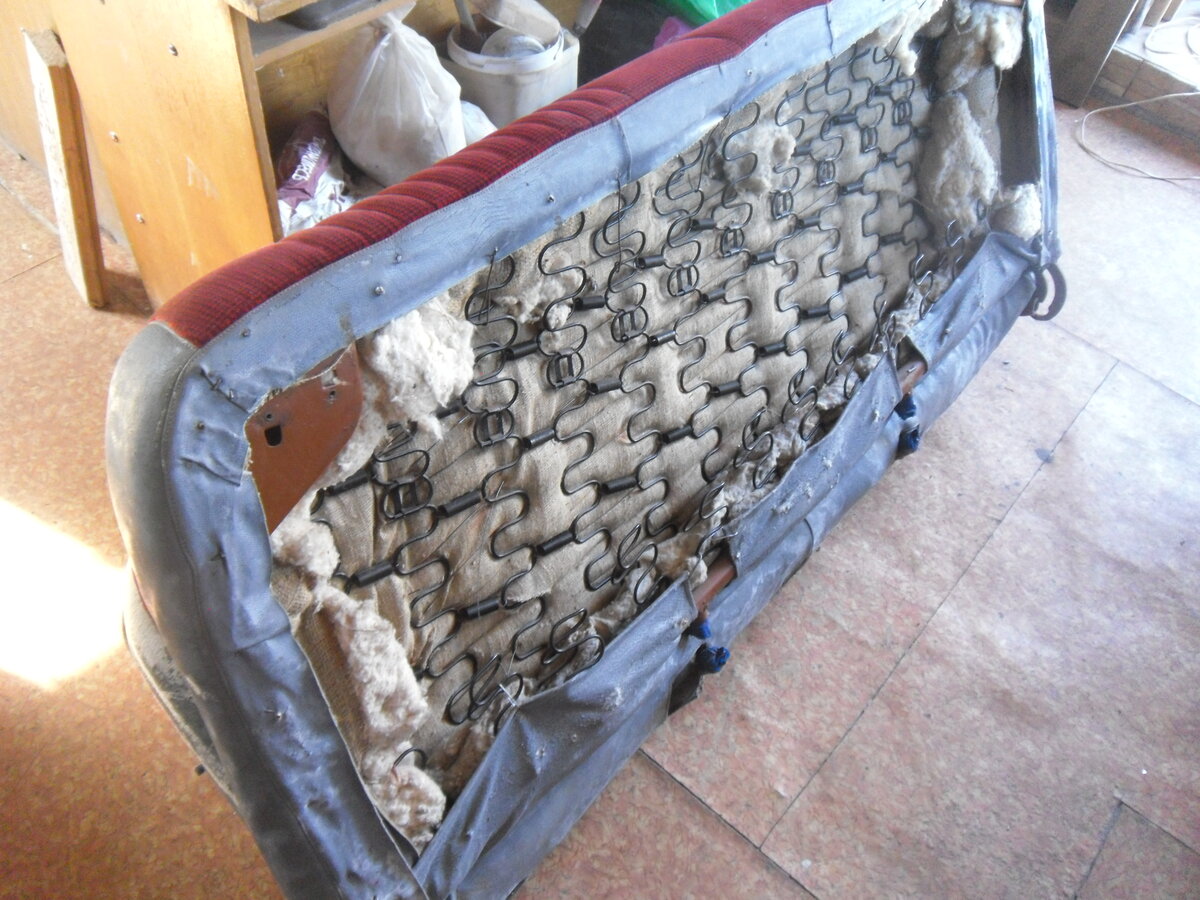

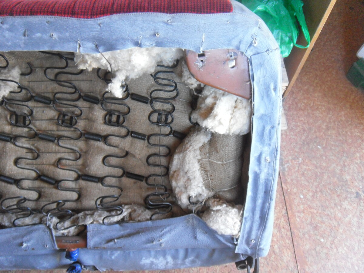

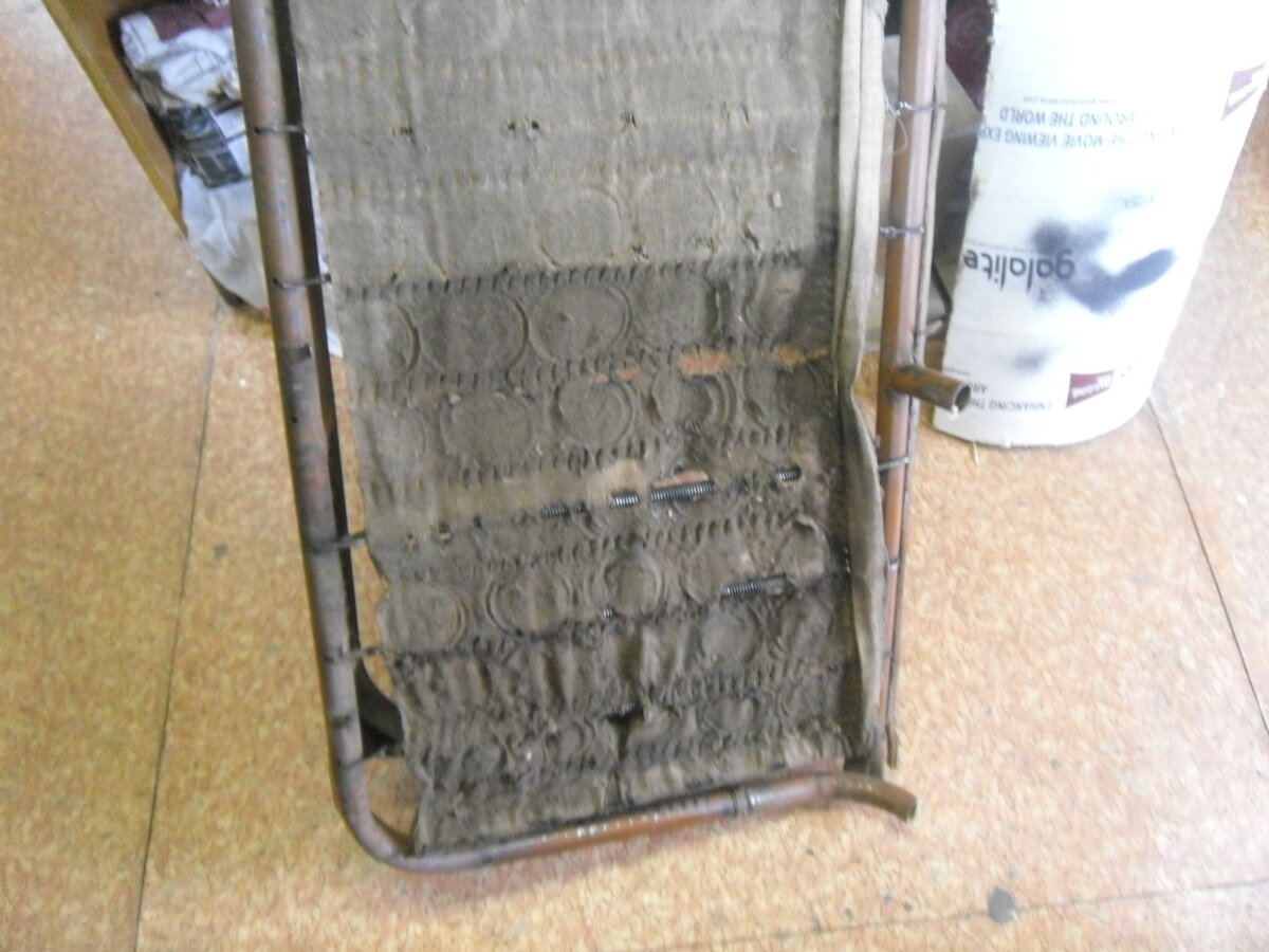

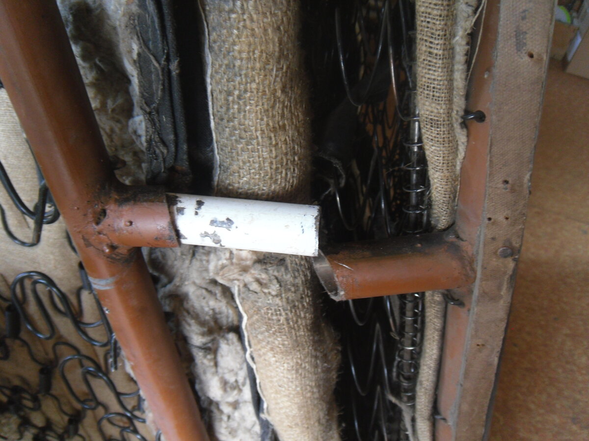

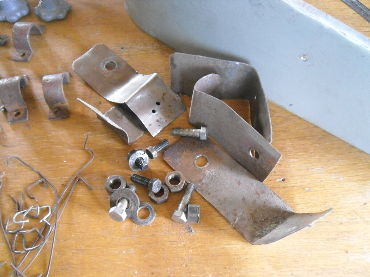

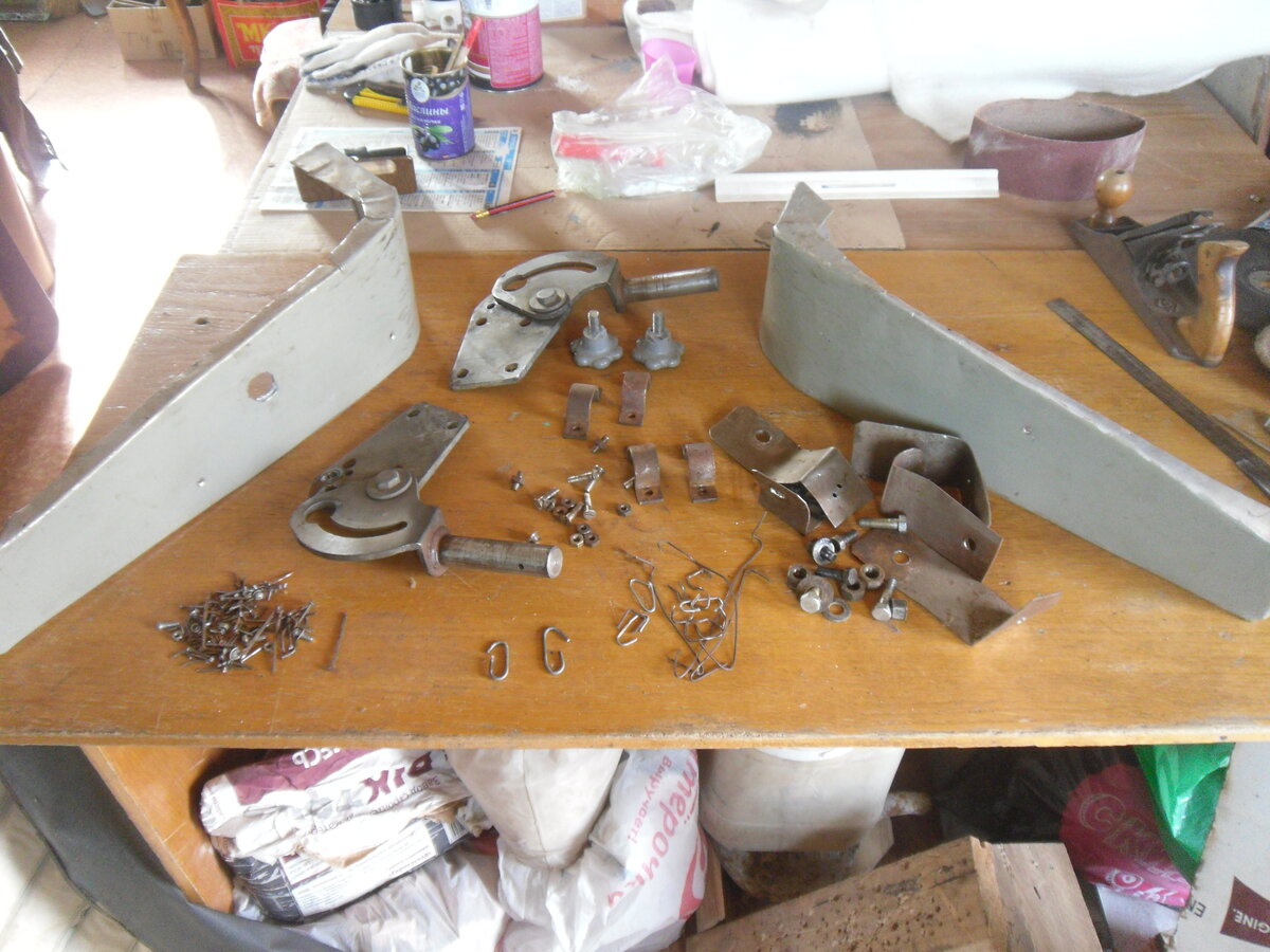

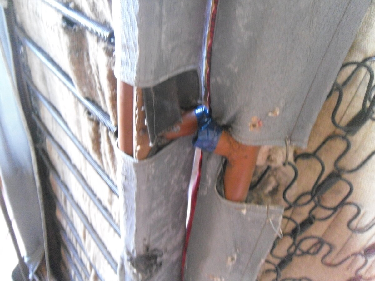

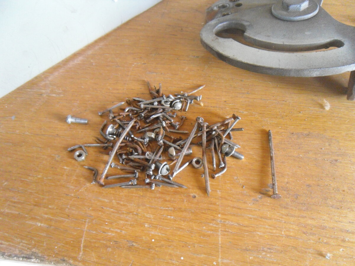

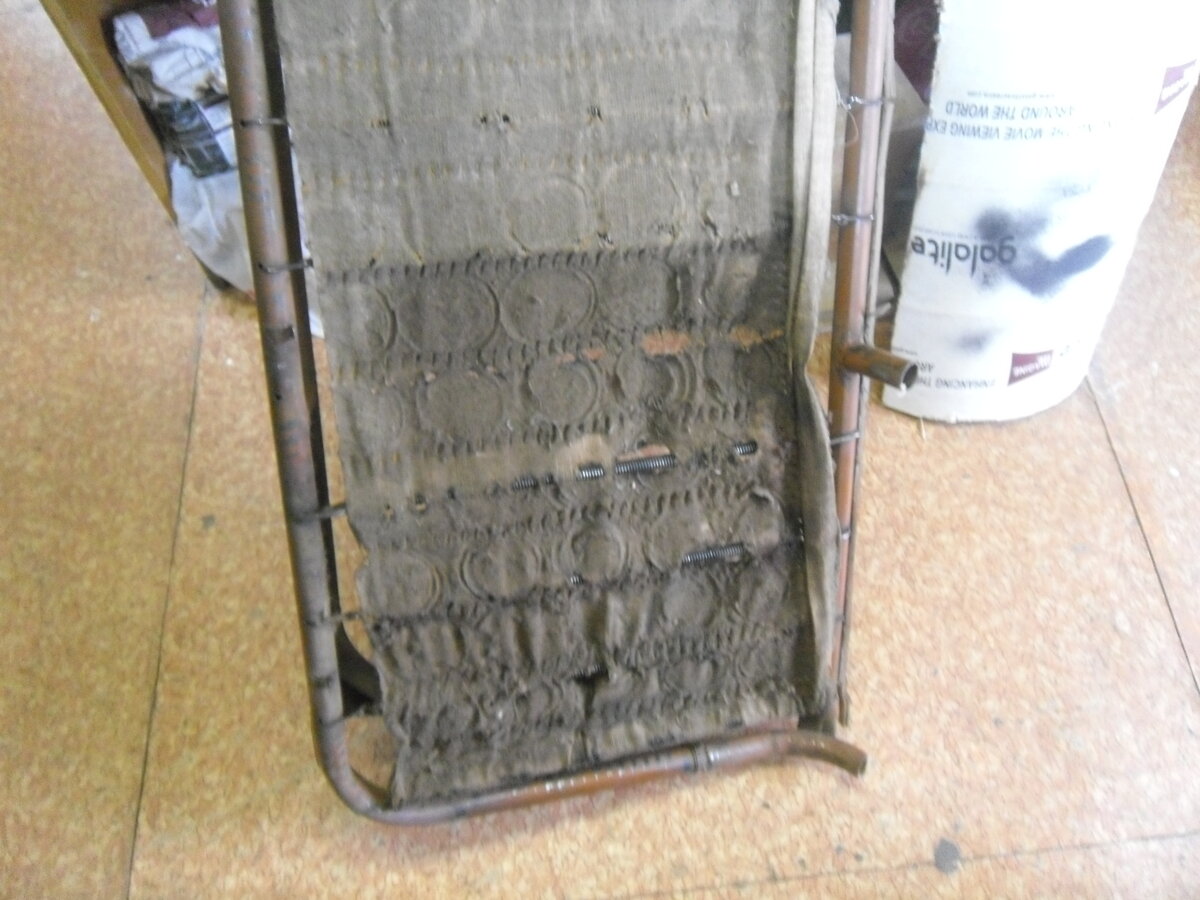

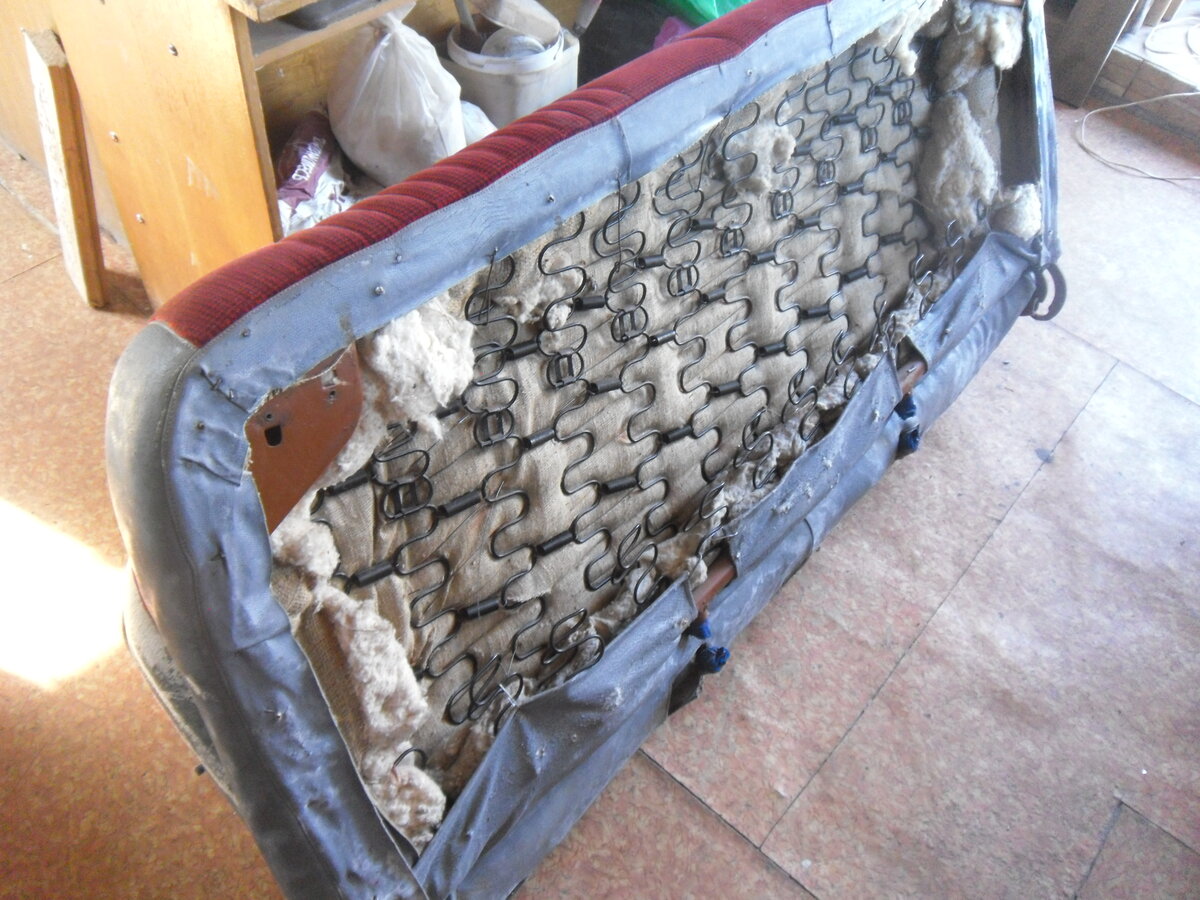

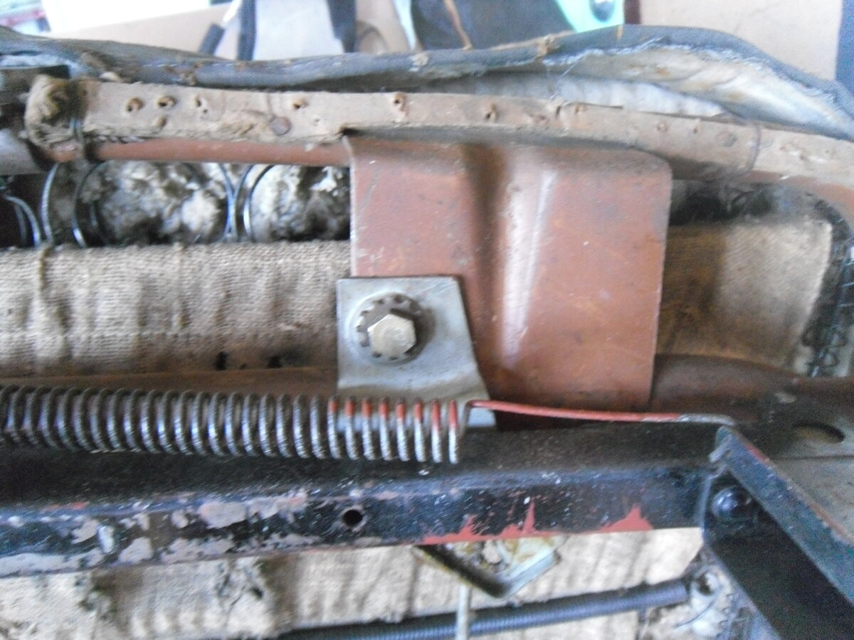

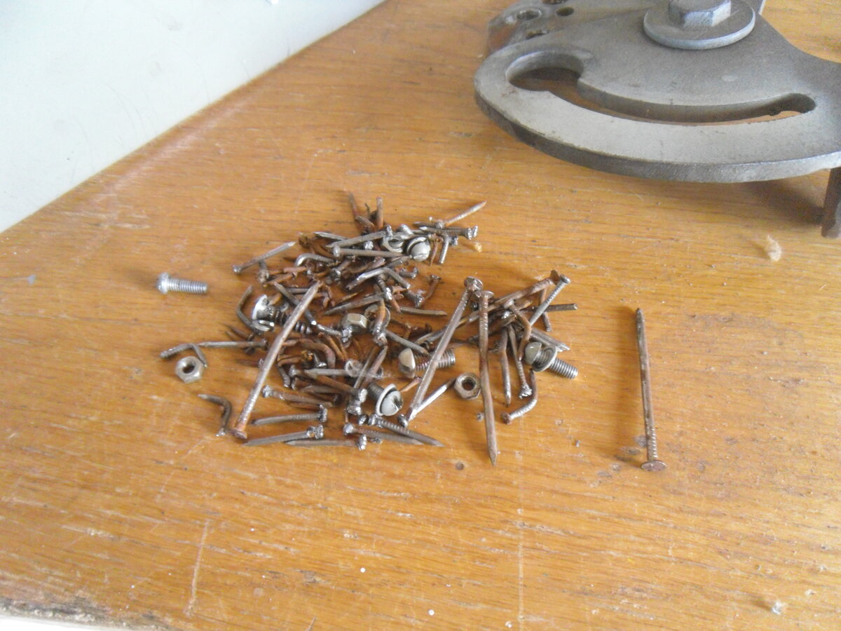

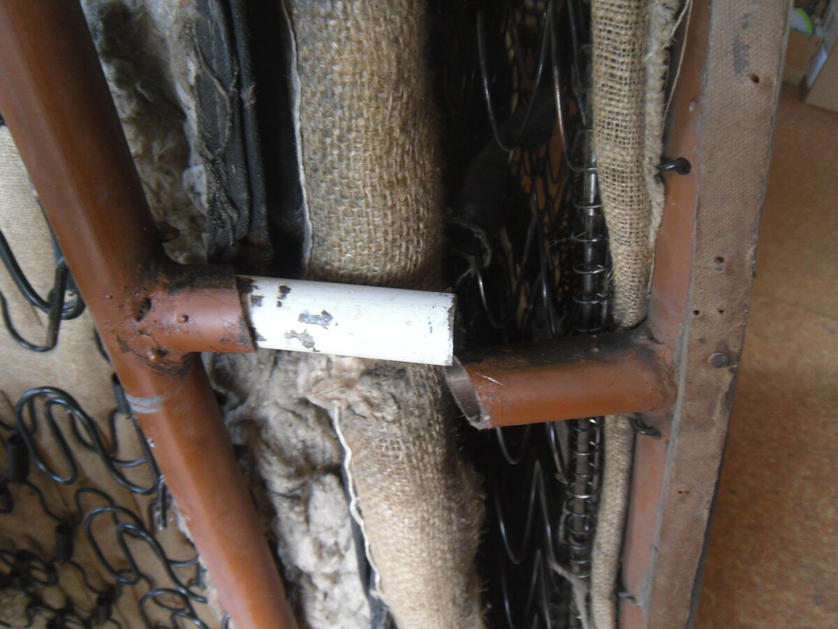

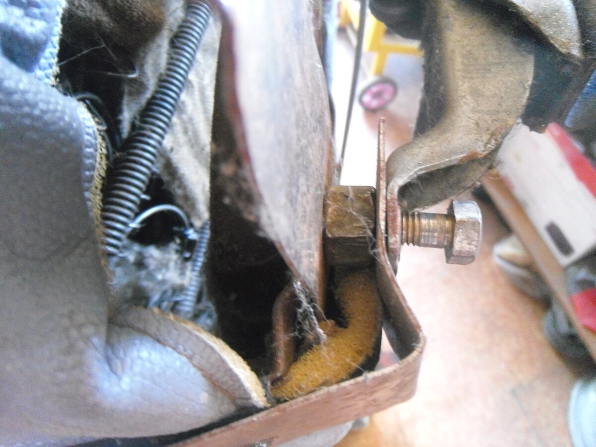

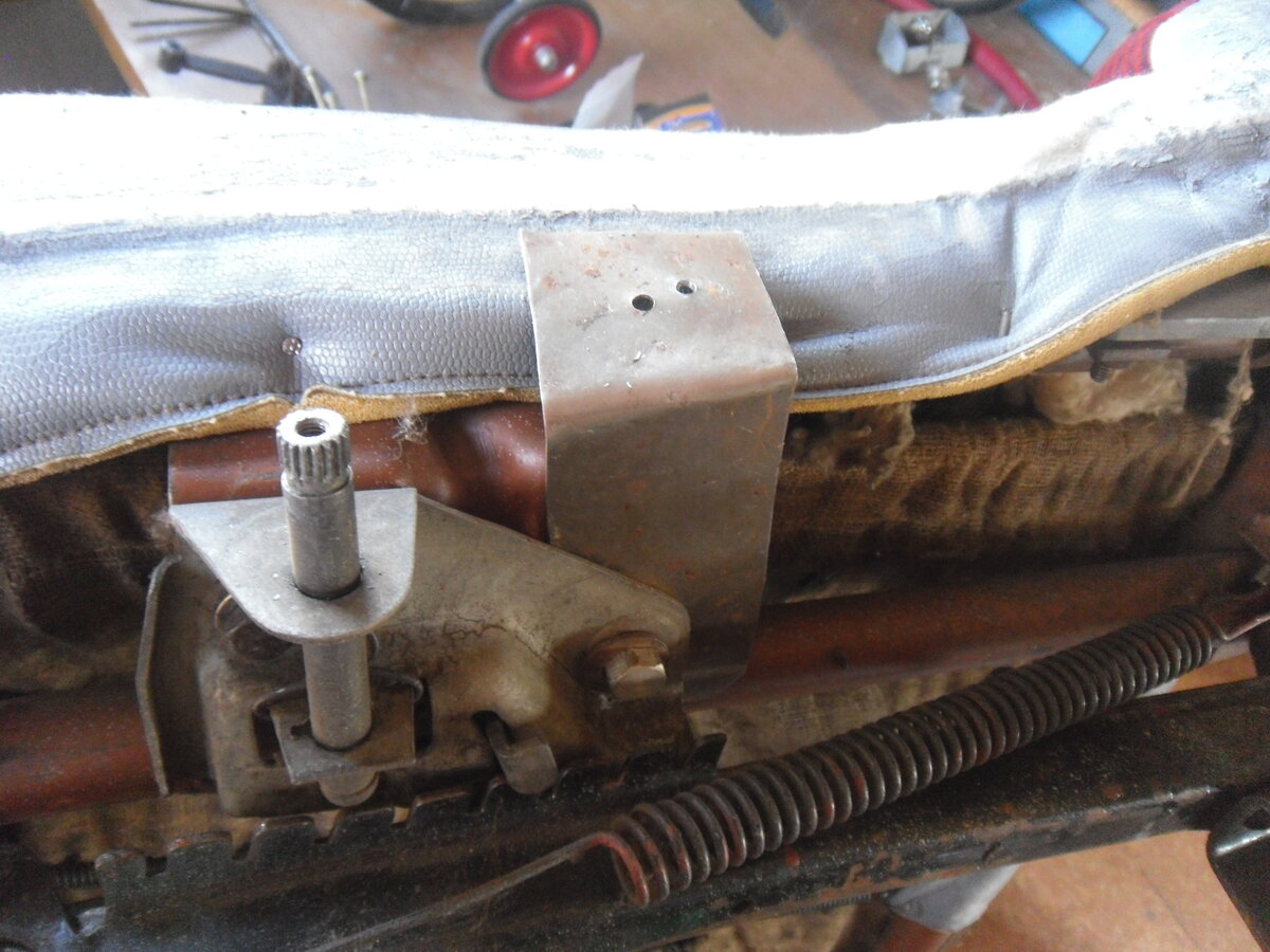

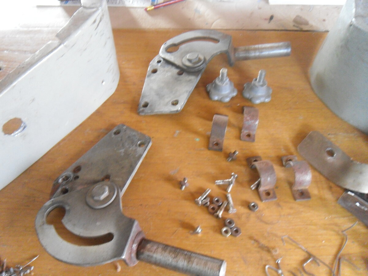

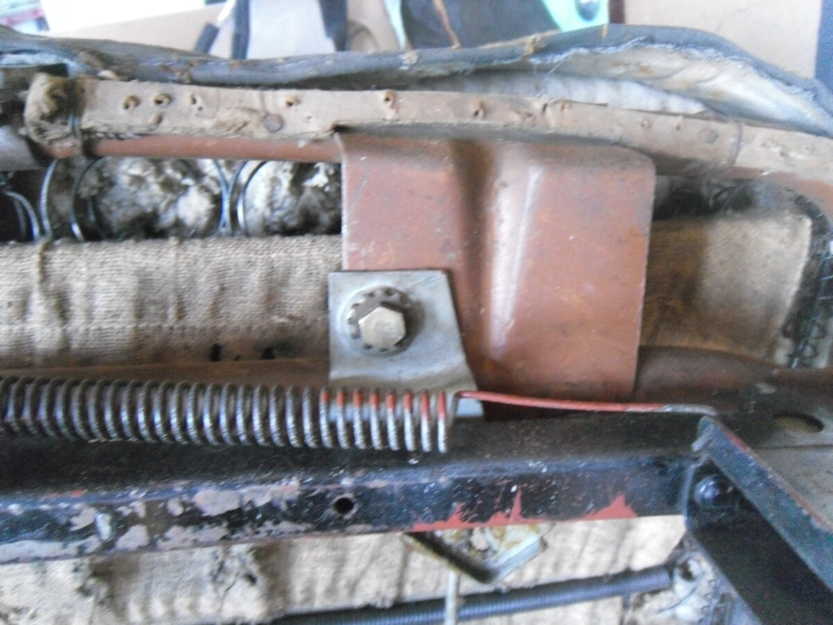

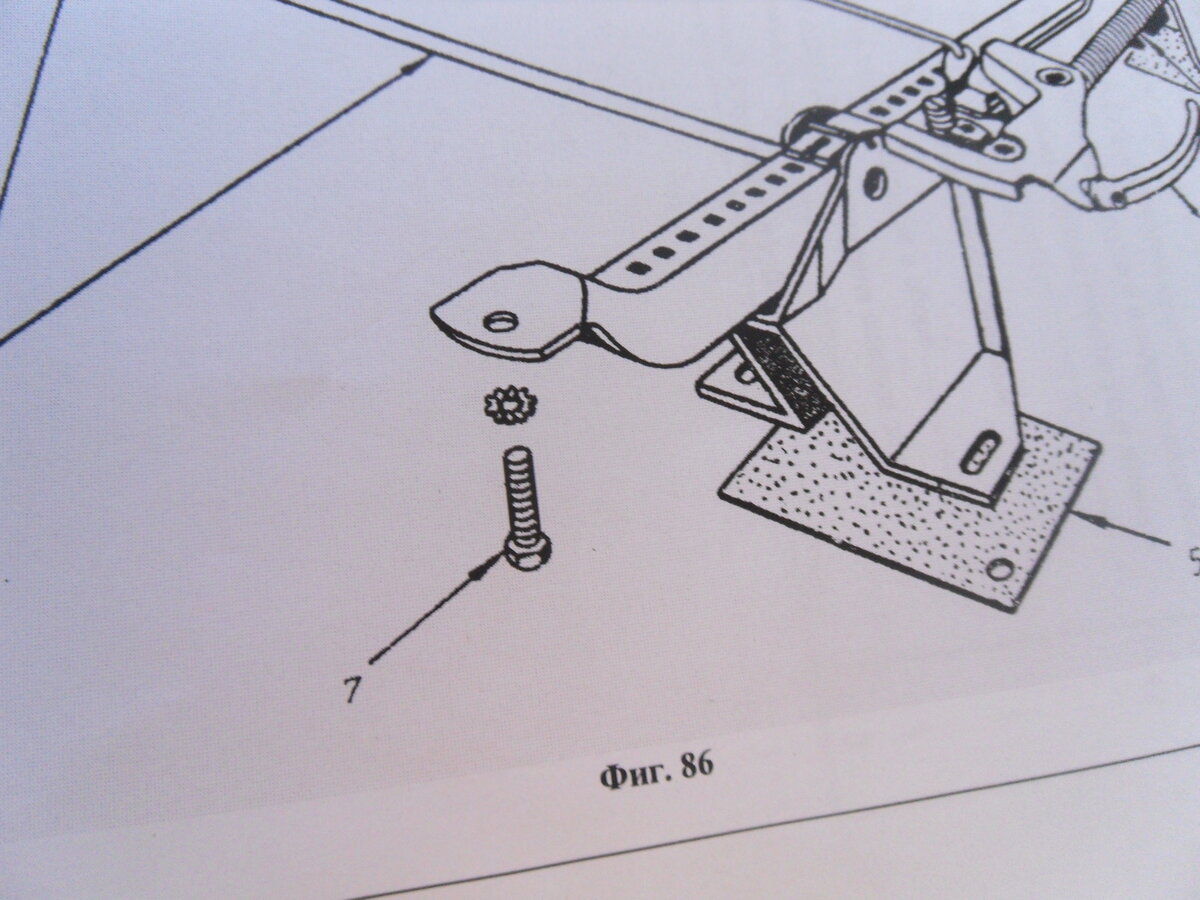

Продолжил на неделе разбирать диванчик. Снял весь колхоз. Между салазками и каркасом были подложены гайки. В каталоге таких нет. Подозреваю, что высокий прежний хозяин при росте 190 см подложил их, чтобы было удобнее сидеть. Убрал всё. Все болты и шайбы крепления салазок разномастные, привёл в норму согласно каталогу. На эту неделю оставил демонтаж механизма складывания и последующую разборку оригинальной обшивки.

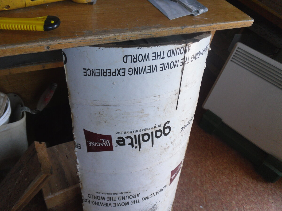

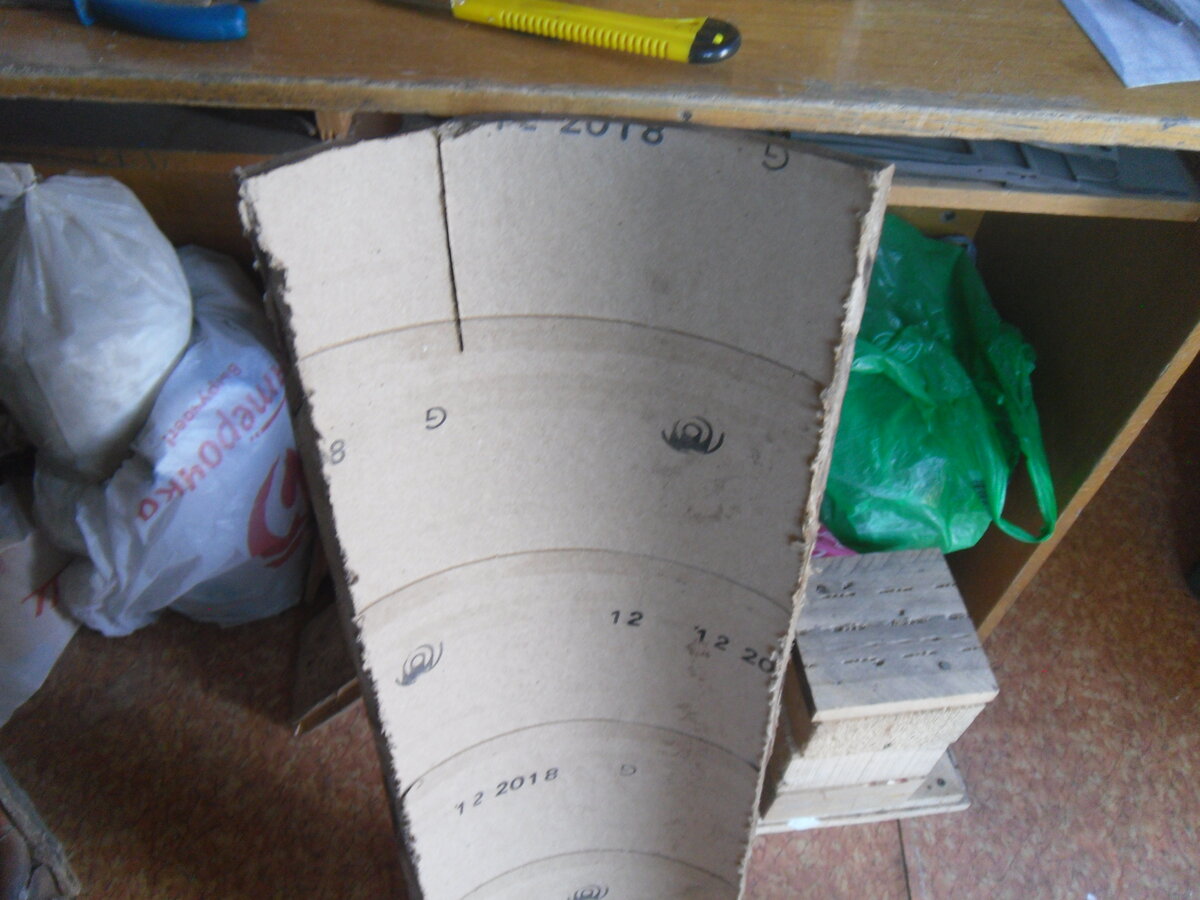

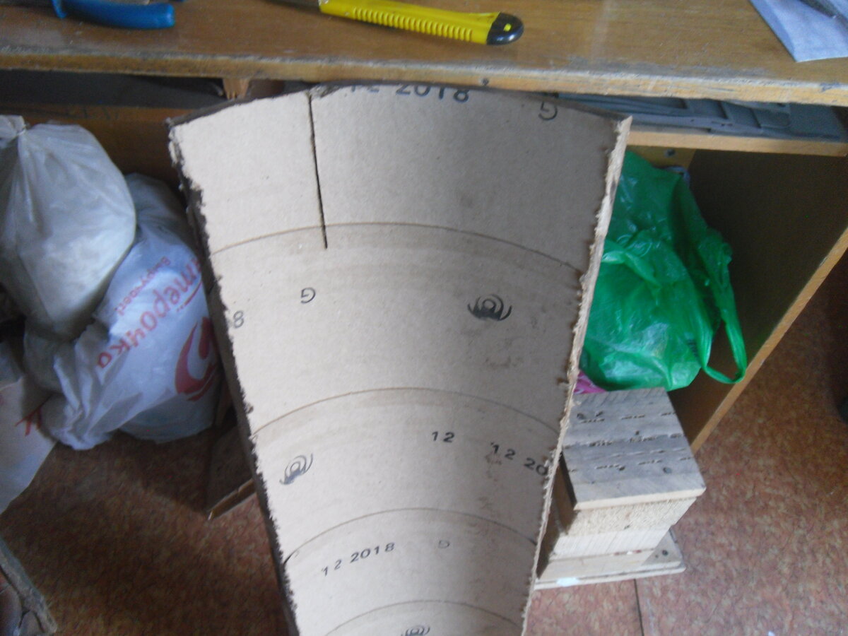

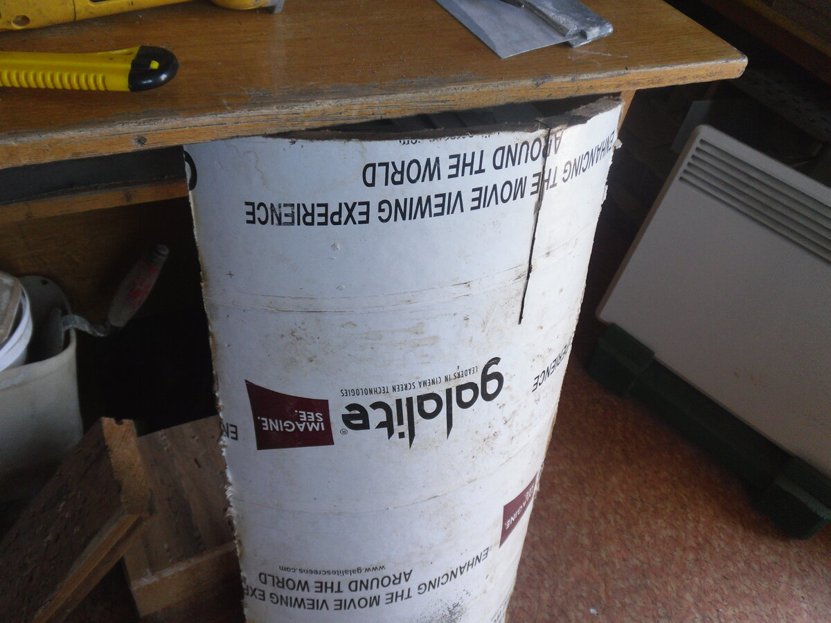

На глаз пока не понятно - При разрезе спинки сколько см от трубы каркаса вырезали. Также придётся от картонной катушки вырезать по образцу изношенные крепления. Толщина рекламной катушки 12 мм, лишнюю толщину - удалить, в оригинале картон - 8 мм. Есть вопрос к знатокам по креплению данных картонных планок. В оригинале они крепятся к каркасу витыми гвоздями, но что-то это мне не очень нравится, гвозди легко выходят из отверстий. Может поставит саморезы?
4 849
9 338
Саморез можно конечно . Только сделать впотай чтобы шляпки не торчали
Реакции: Pika и Холоднов

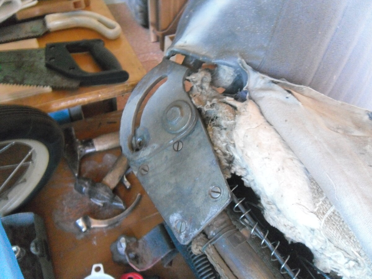

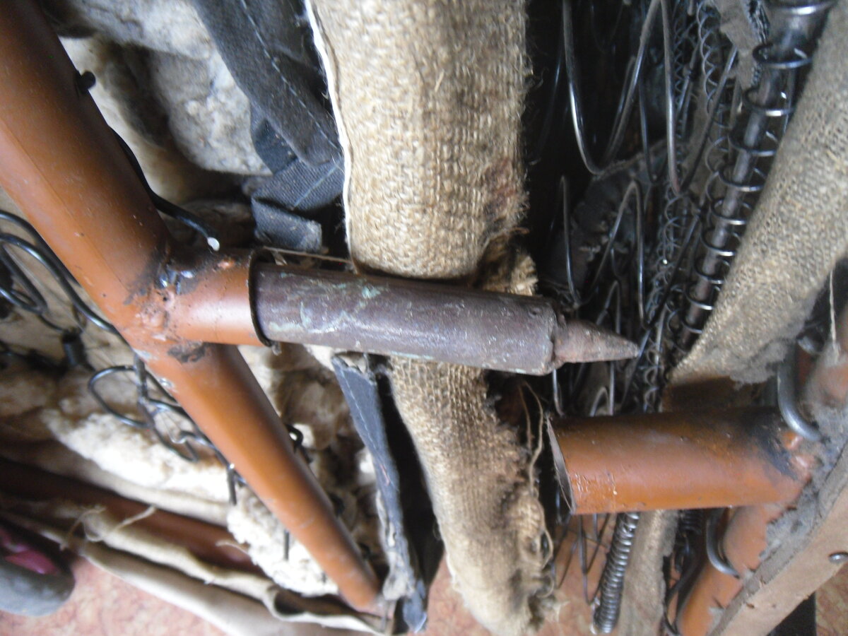

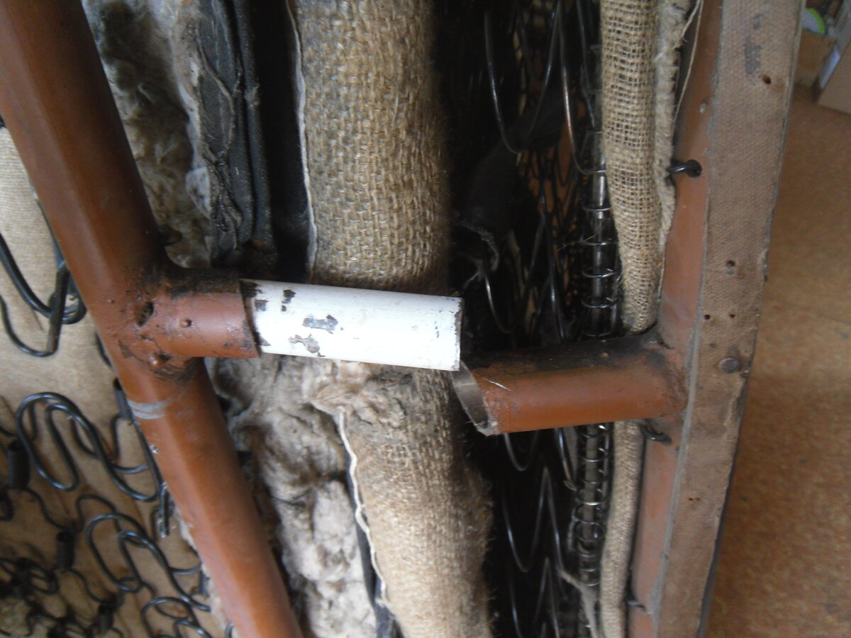

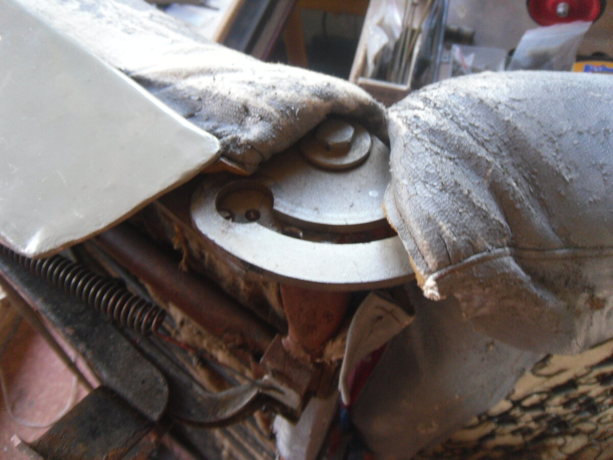

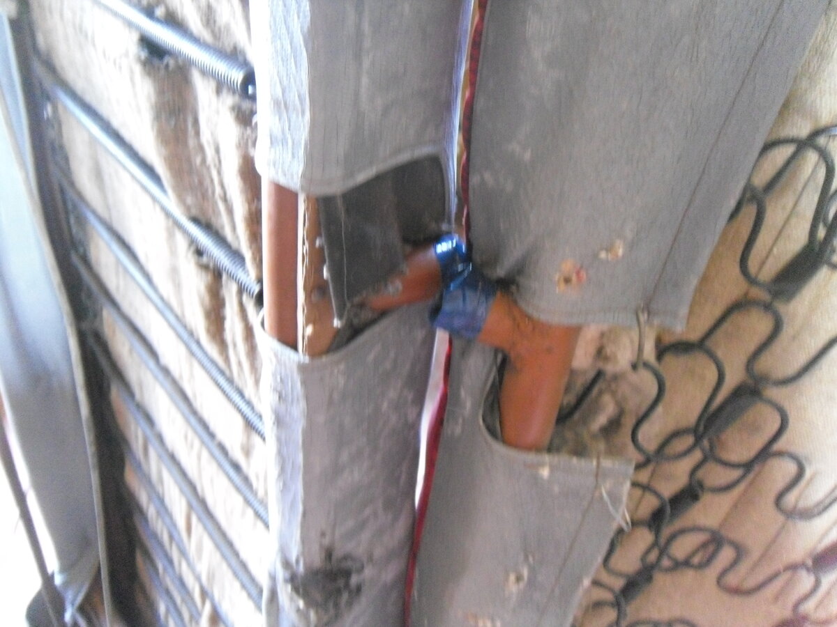

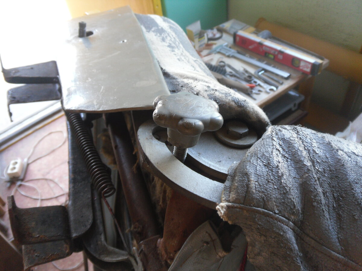

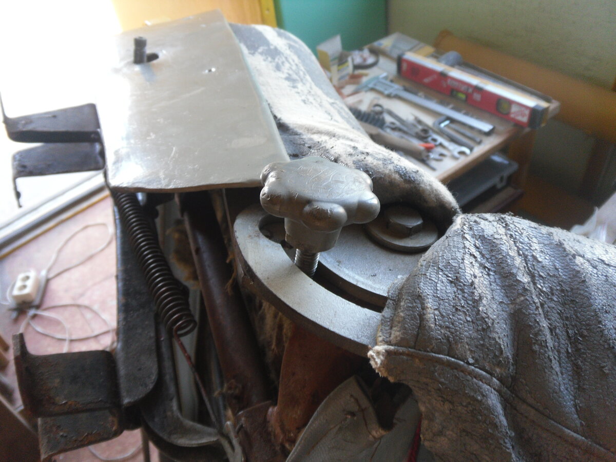

Продолжил разбирать передний диван. По возникшим вопросам создал отдельную тему в разделе "помогите советом".

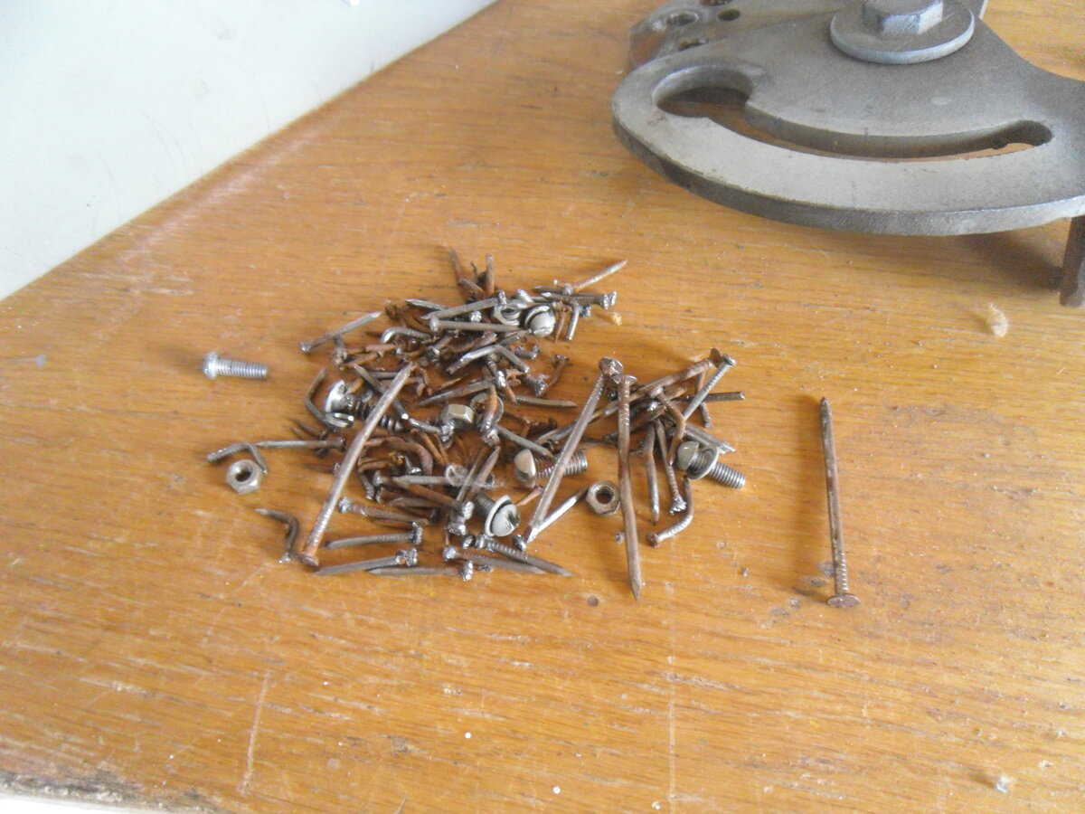

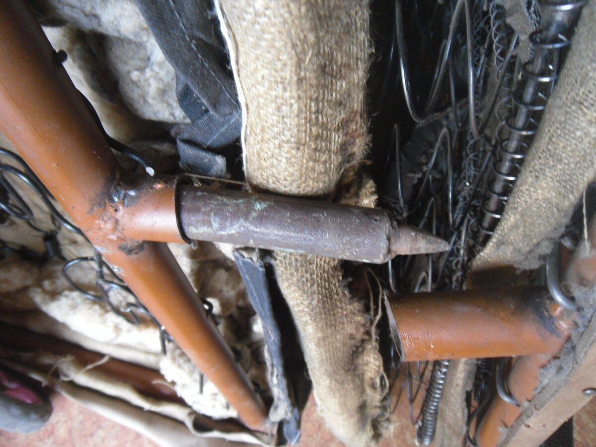

Снял с дивана 7, 5 кг лишнего колхоза. Ну, по фото его (колхоз) видно.
Подобрал соединительные трубки для возвращения каркаса в родное состояние.
Пока всё на этом, как только прояснится по непонятным моментам - продолжу дальше.
4 475
6 913

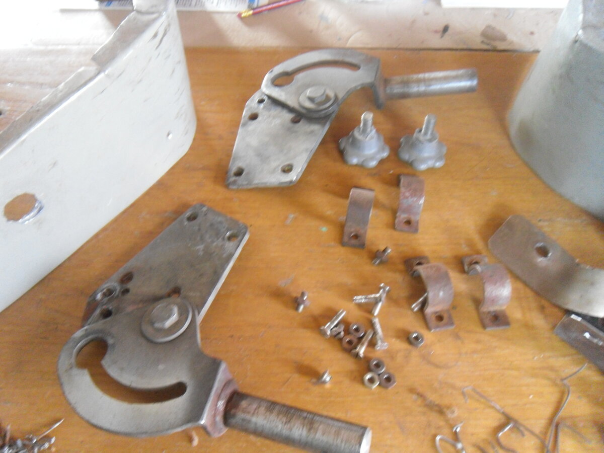

Шикарный механизм.
Реакции: алекса
3 226
6 376

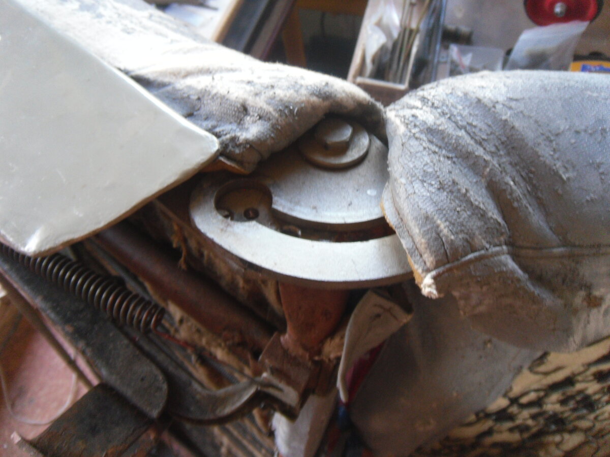

Шикарный механизм.
Да механизм сделан с любовью, отлично работает, но всё-же приближаюсь к оригиналу, каркас будет целый, без данного девайса.
Если нужен могу отправить, вес механизма (2шт) примерно 5,5-6 кг. С Вас только пересыл)))

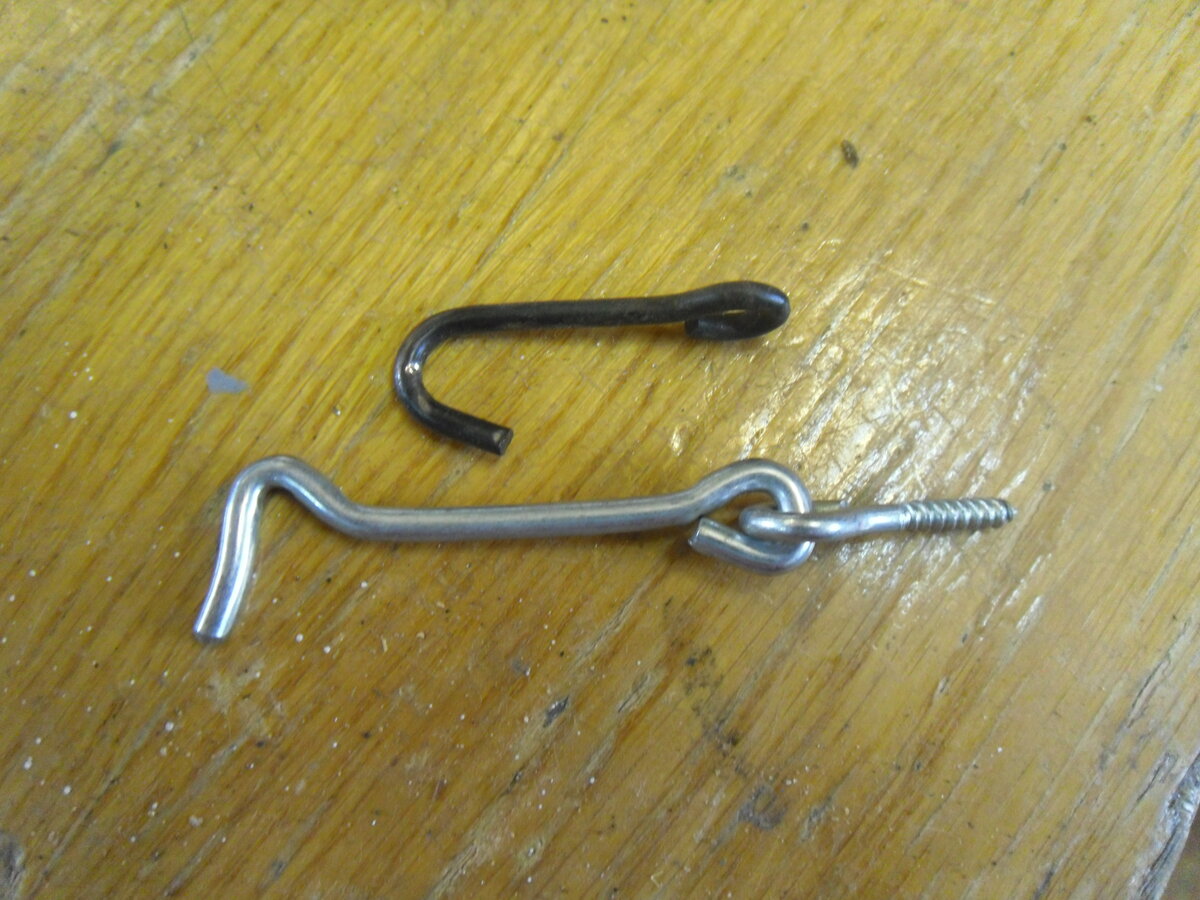

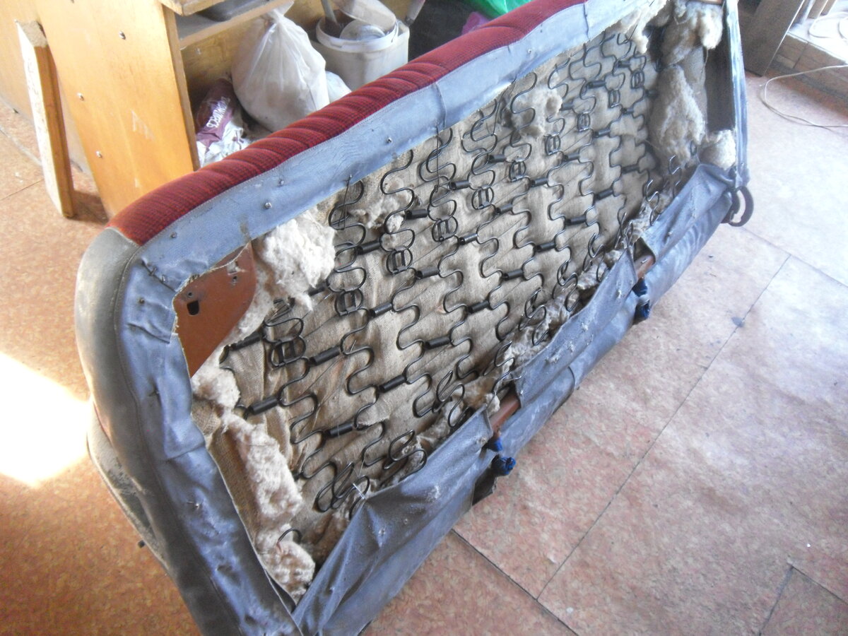

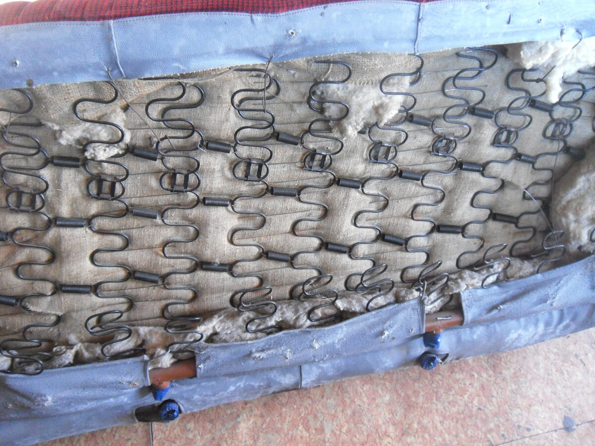

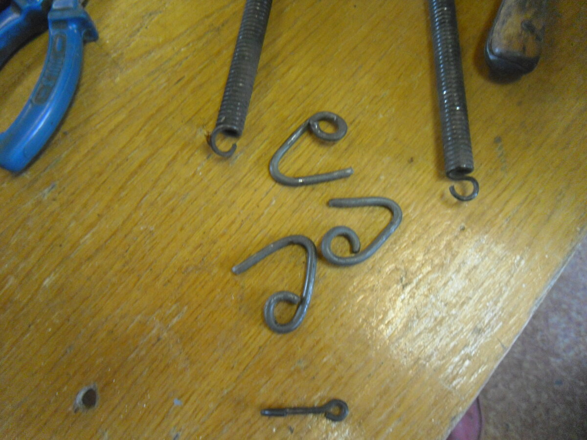

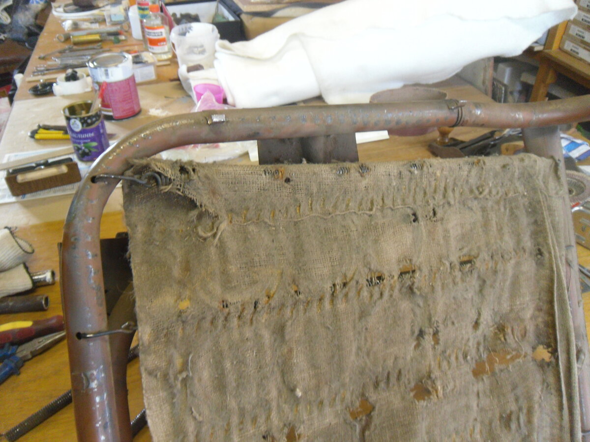

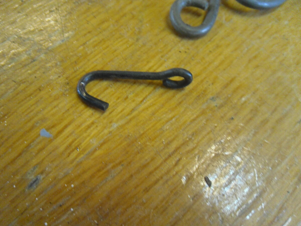

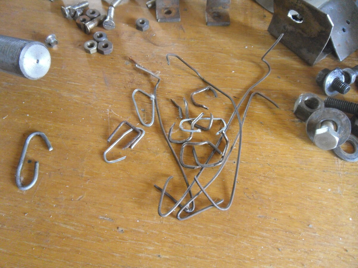

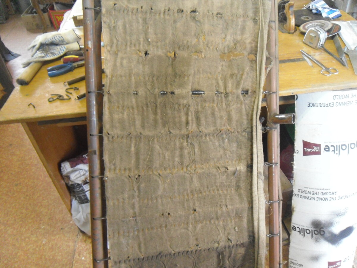

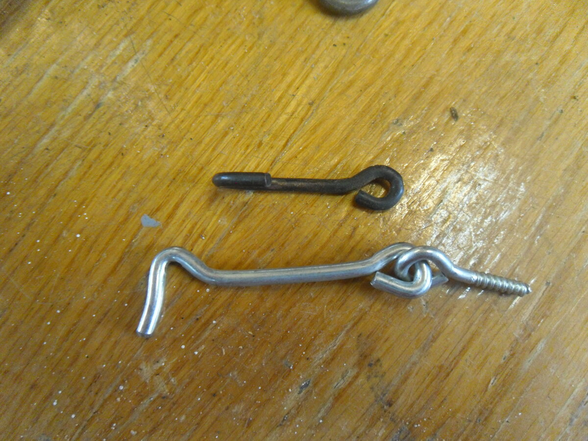

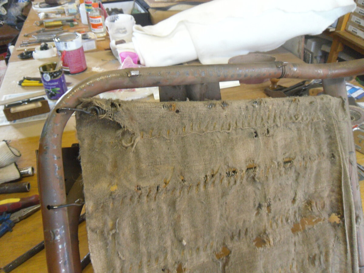

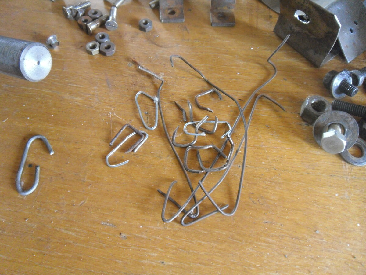

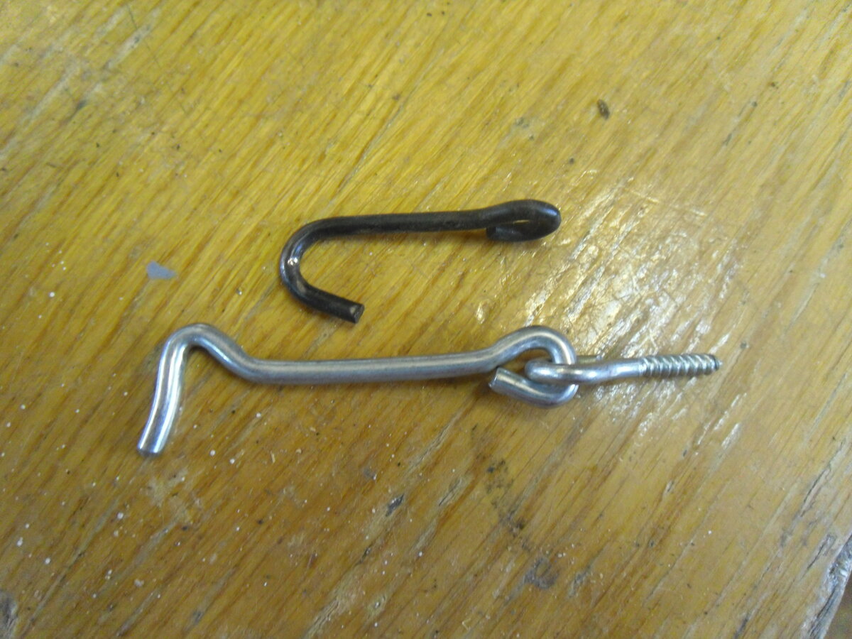

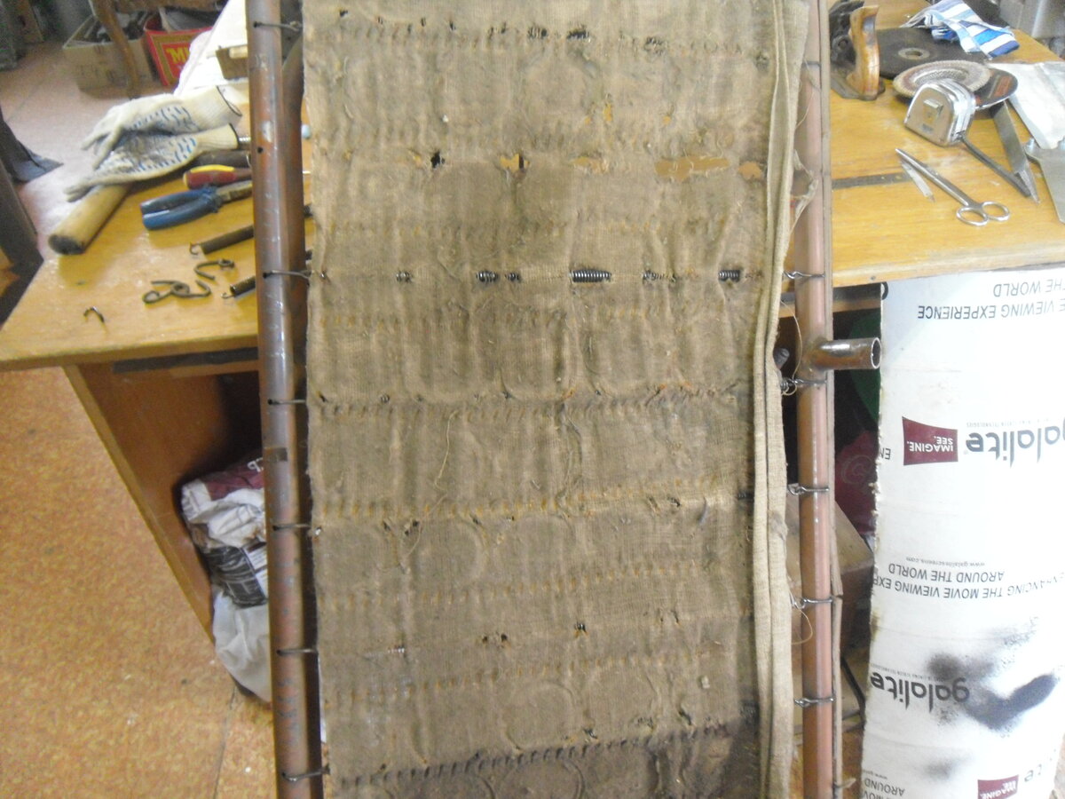

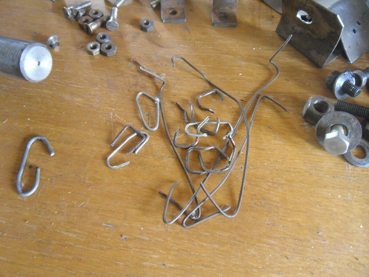

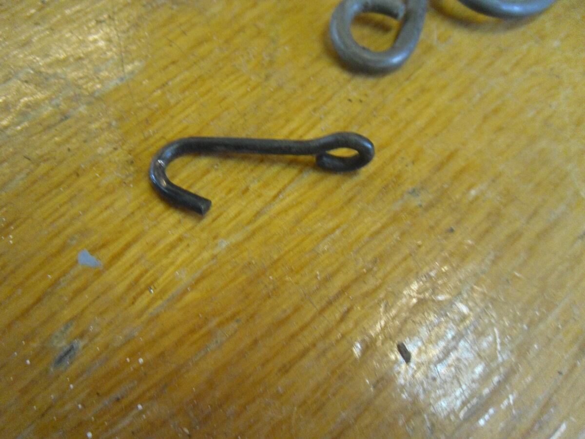

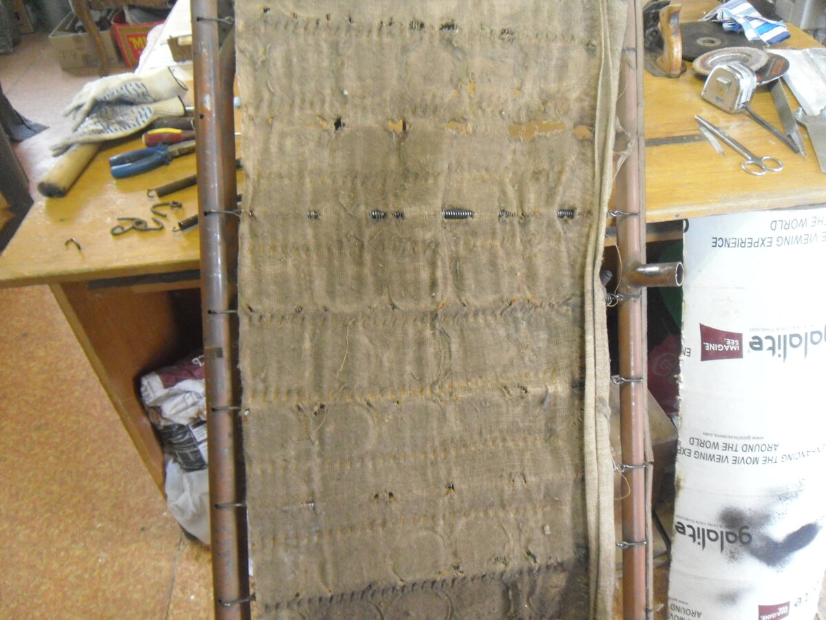

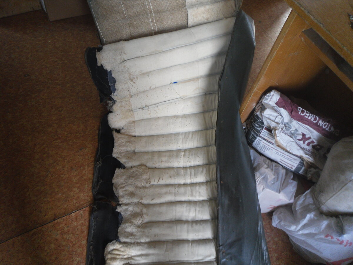

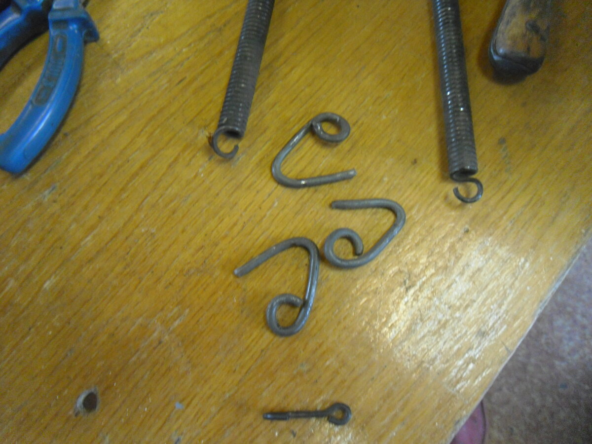

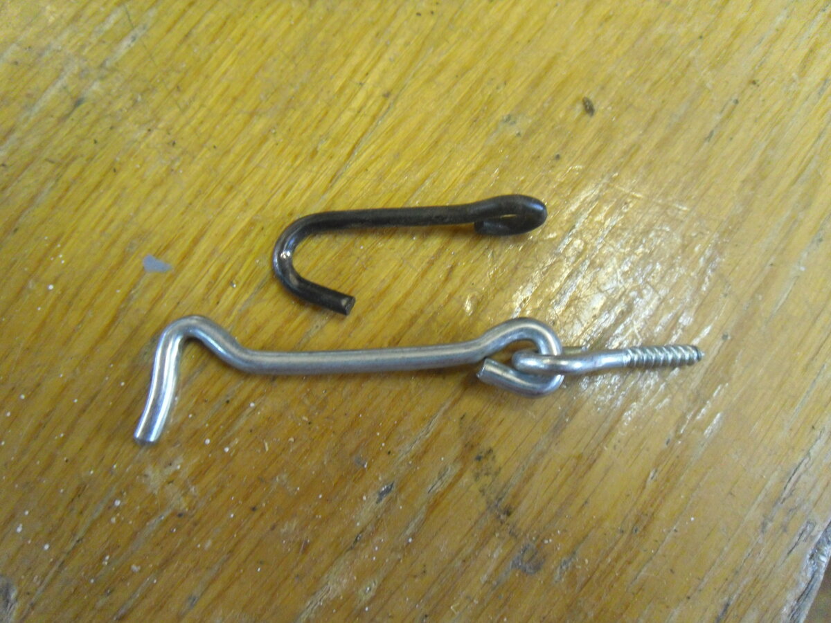

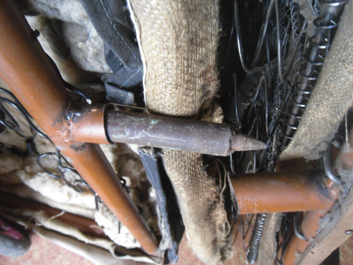

Диван медленно, но верно разбирается. Нижняя мешковина - на выброс. На замену самопальным крючкам нашёл альтернативу - вот такие защёлочки. Половина работы но ним сделана - осталось отрезать на нужную длину и загнуть. Есть вопрос по салазкам, его в отдельной теме написал.
  • Love
Реакции: serGS, Pika и алекса
мешкавина существует 2 плотности.
надо купить, ту, которая подороже и поплотнее.
