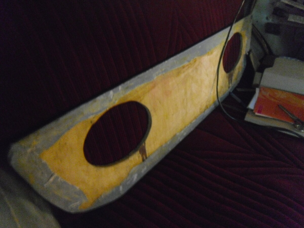

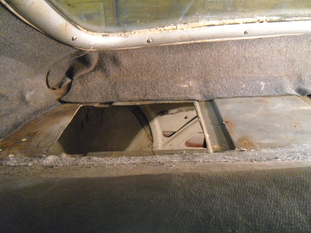

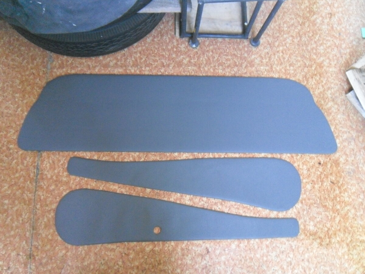

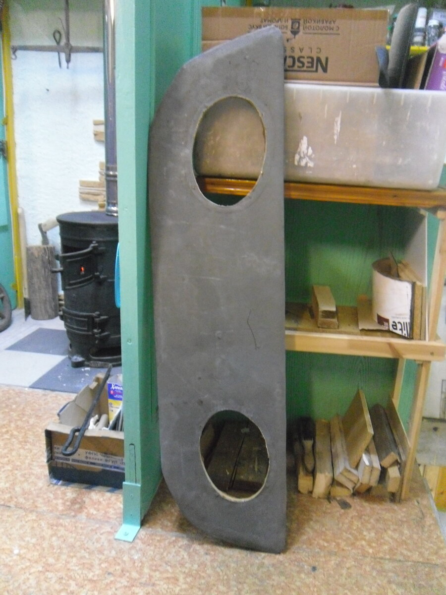

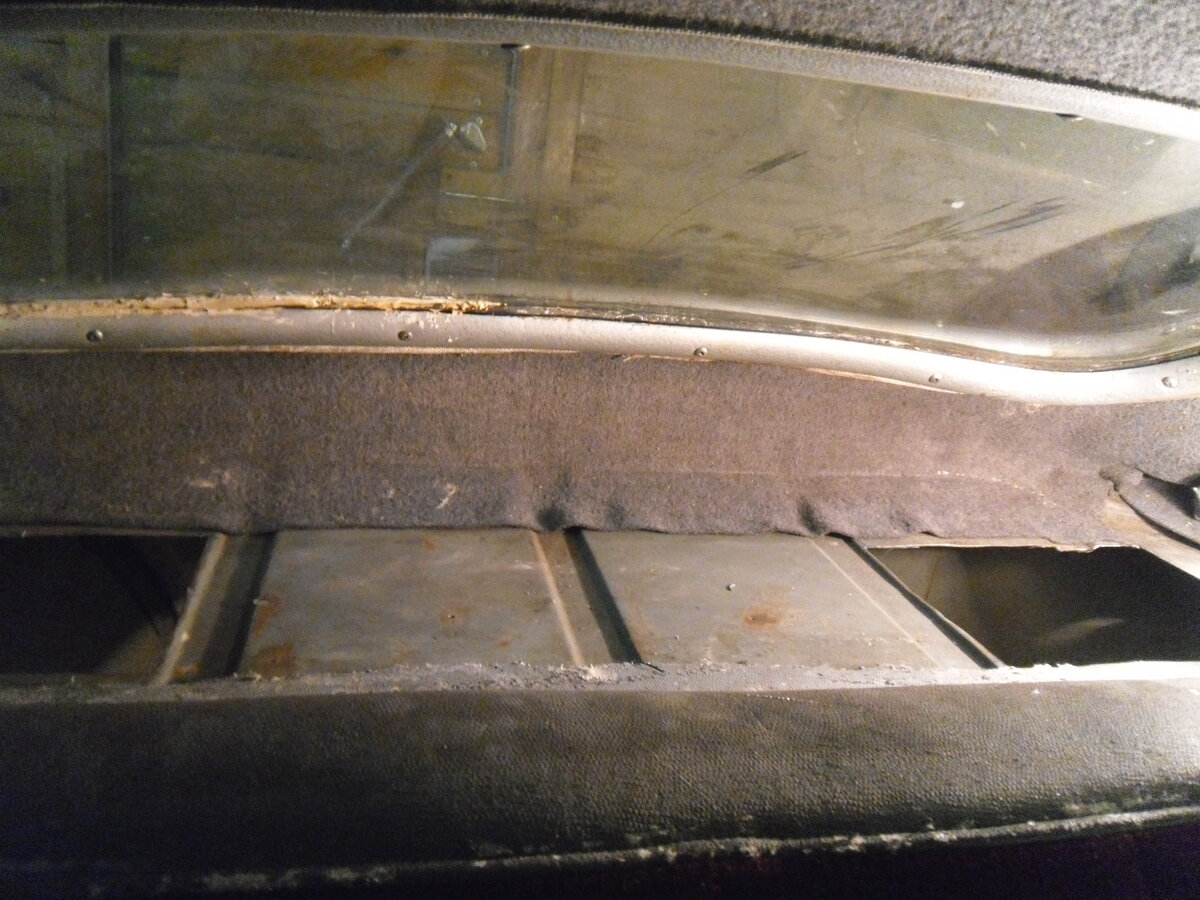

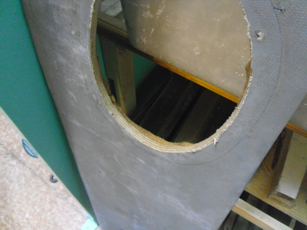

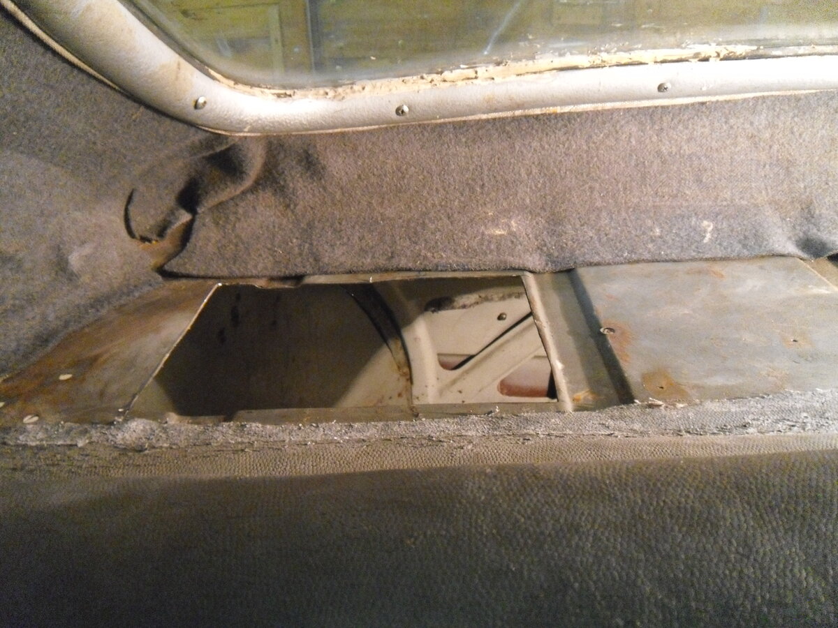

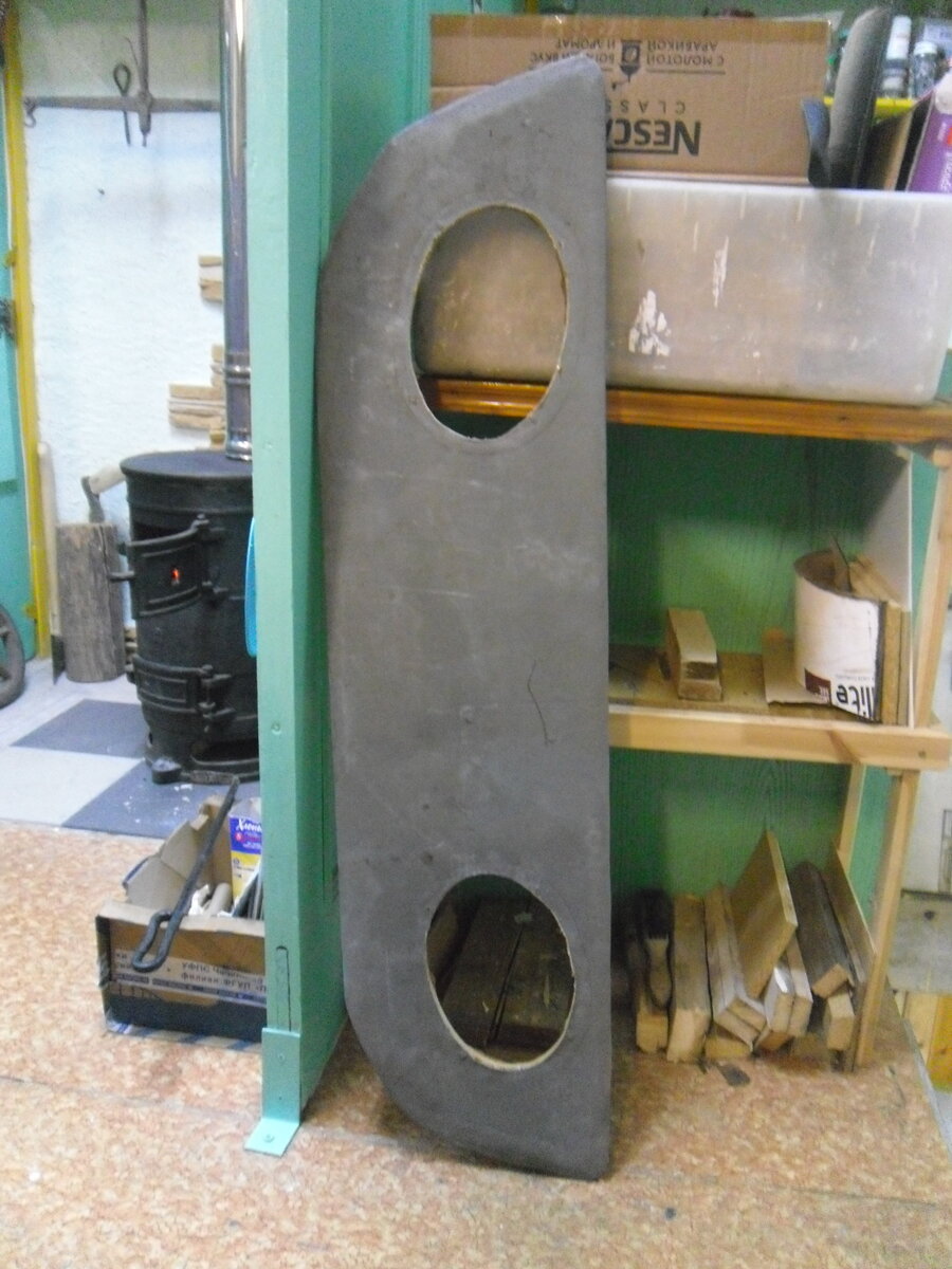

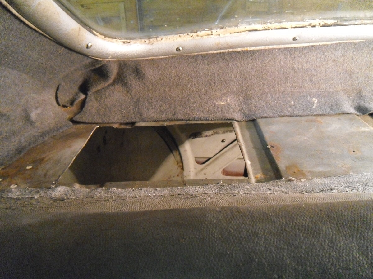

Приветствую! С Наступившим Новым Годом! Пика подскажи пожалуйста по задней полке. Моя полочка самодельная и страшно уколхожена вырезами под динамикиo_O. Вырезаю новую полочку и крылья Ангела тоже новые делаю. Толщина самодельной полочки из фанеры - 1см. В оригинале какой был материал и его толщина? А то собрался делать из сантиметровой фанеры, но немного тормознулся из-за толщины🤔

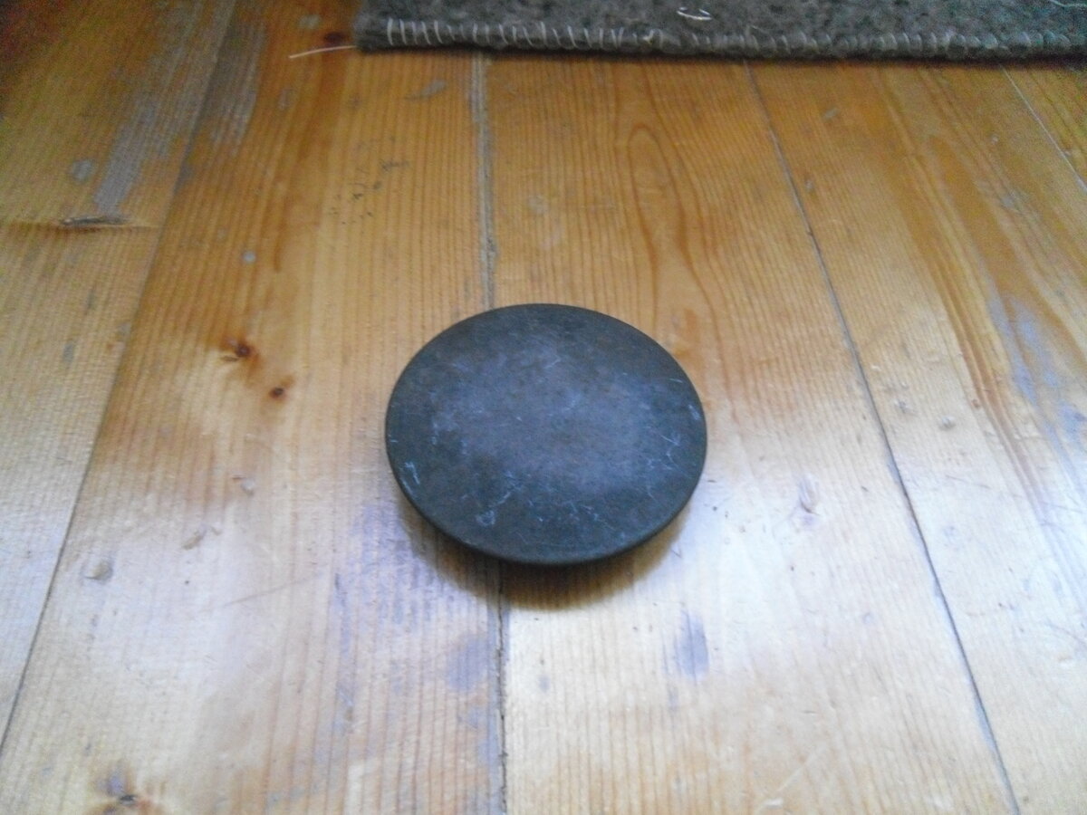

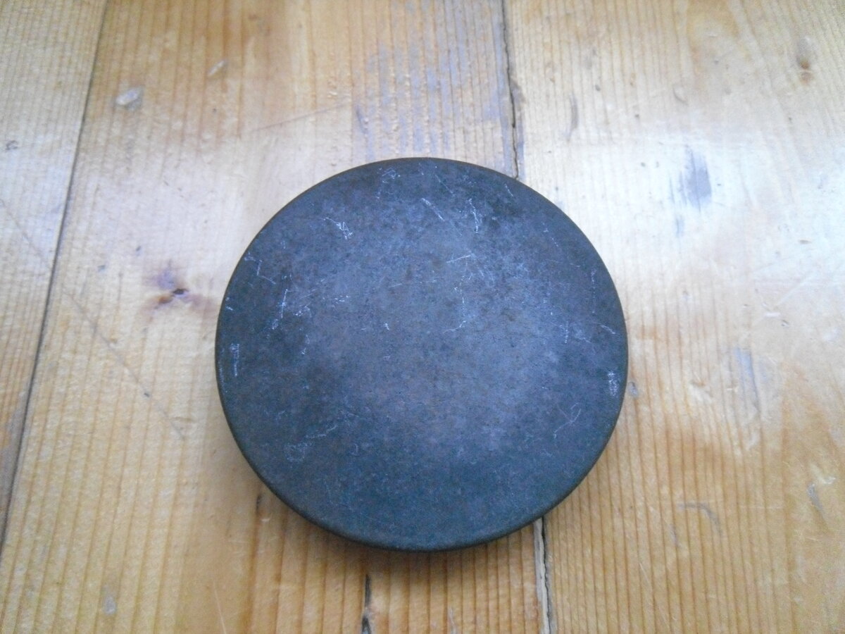

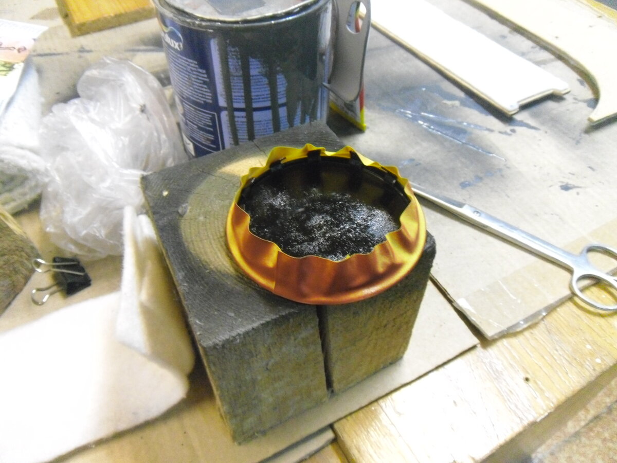

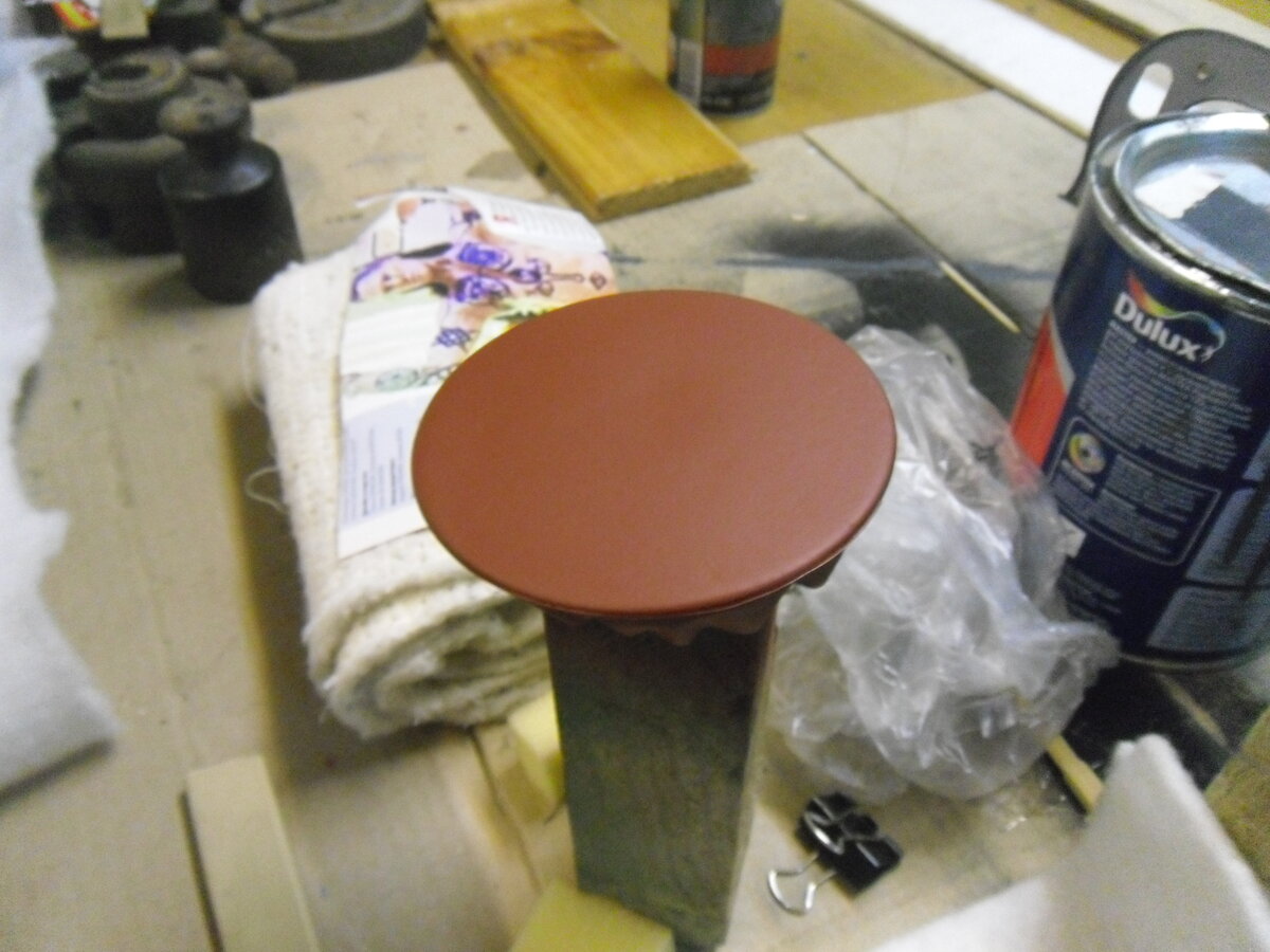

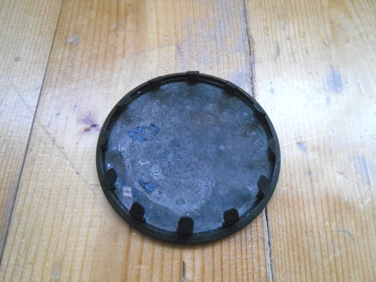

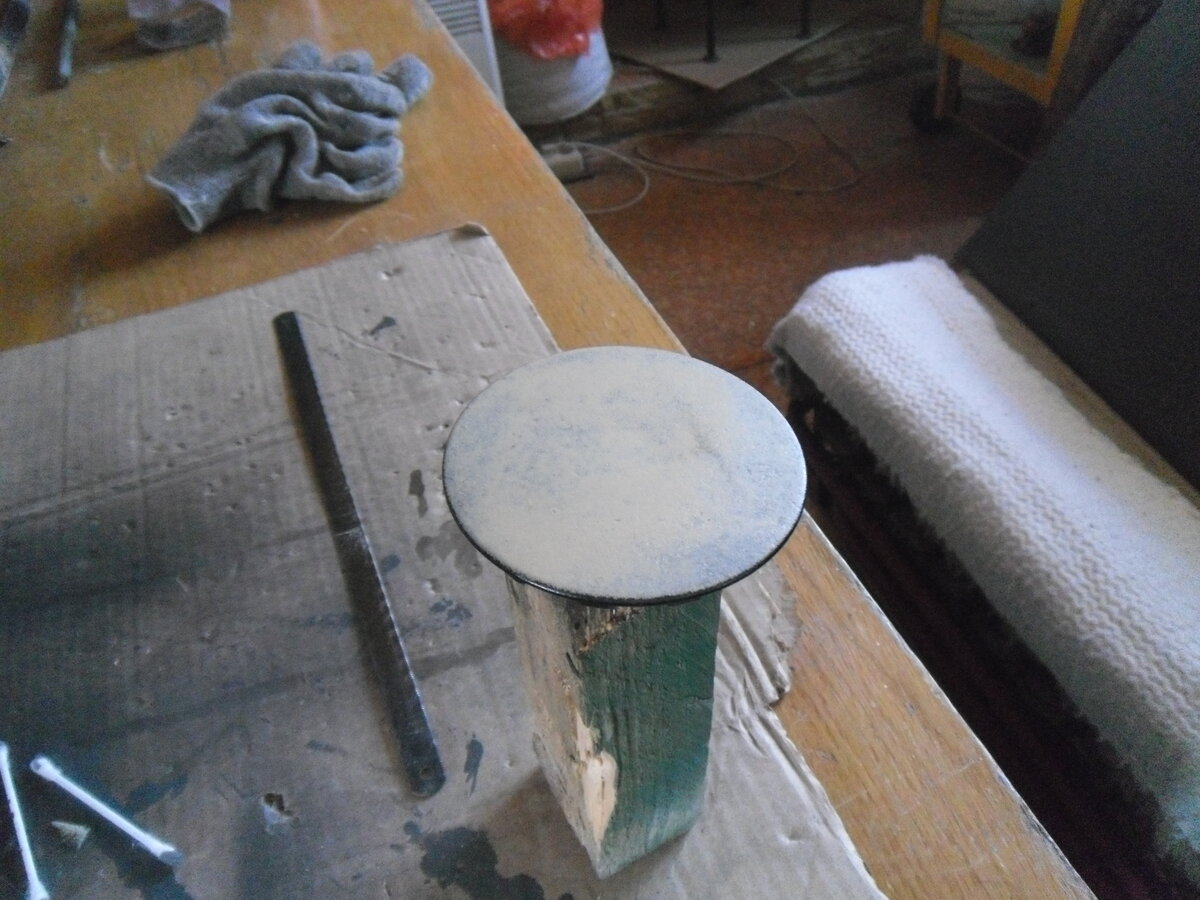

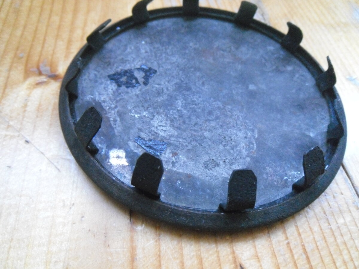

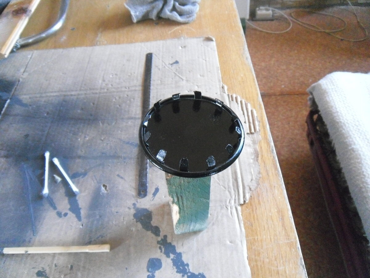

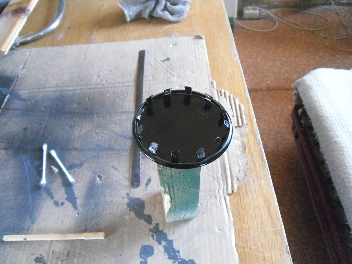

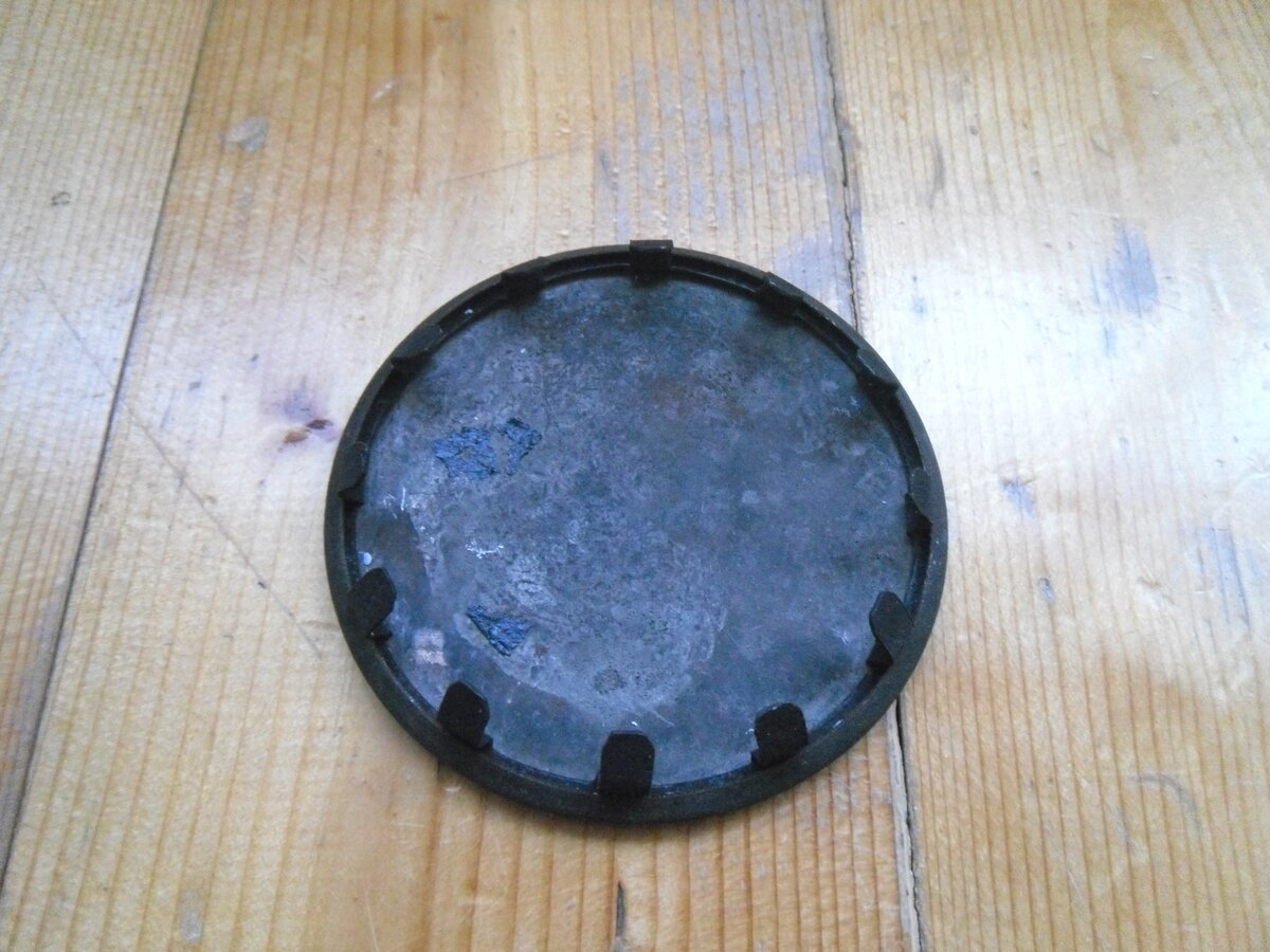

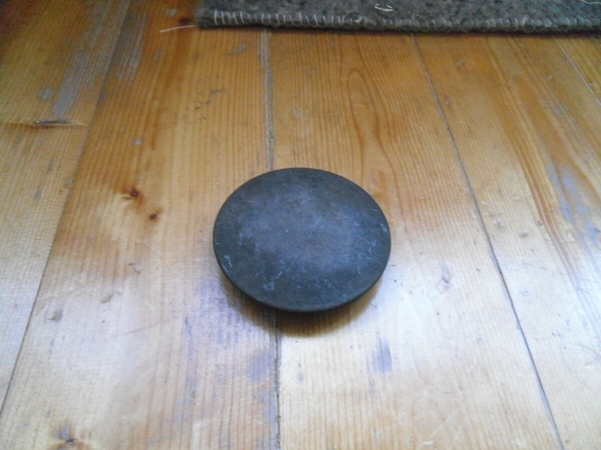

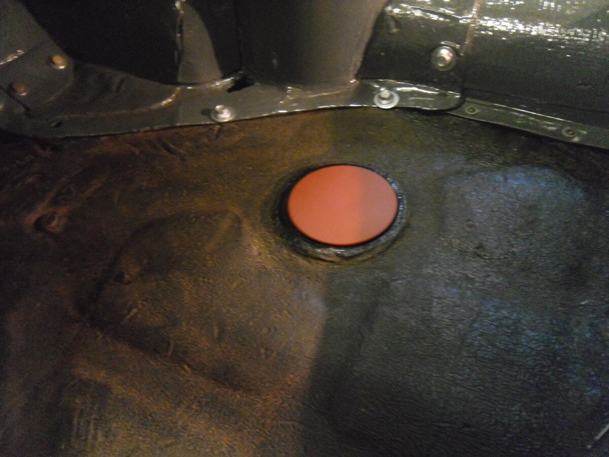

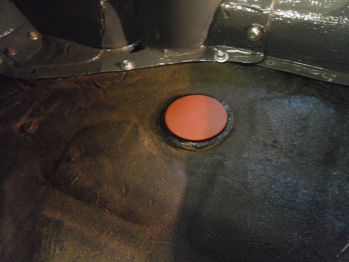

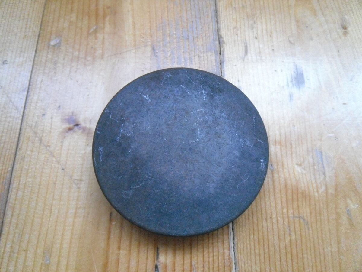

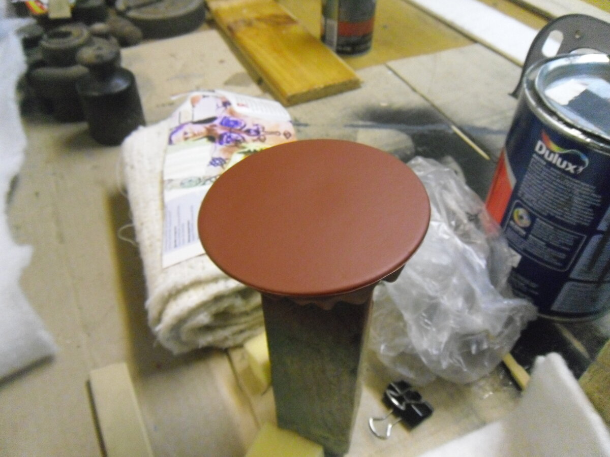

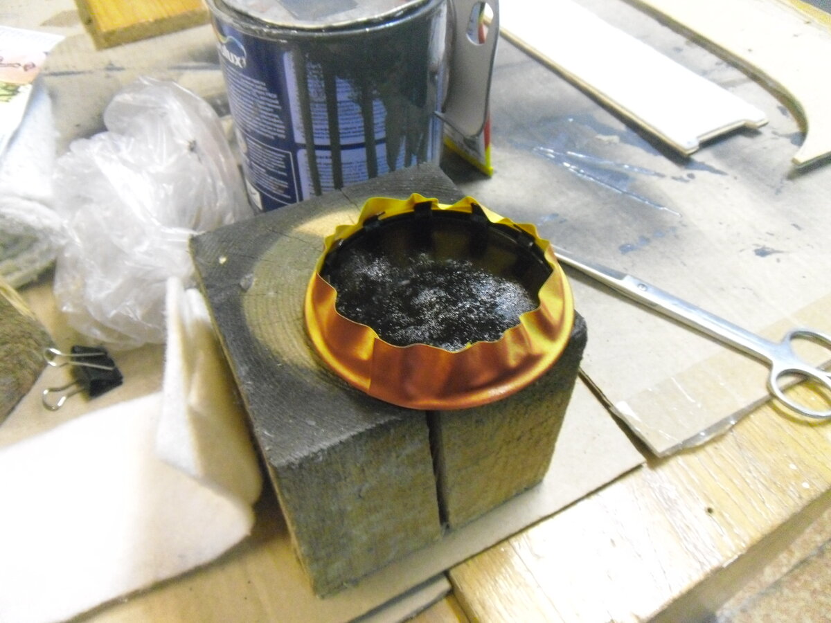

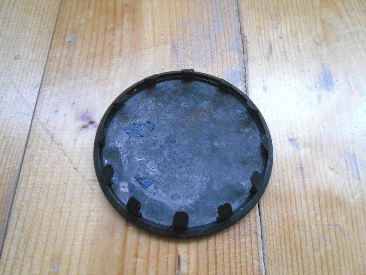

Присланная Игорем 48 крышечка обрела вторую жизнь, была ошкурена, прогрунтована, окрашена и поставлена на место. Игорю 48 большое спасибо за крышечку!

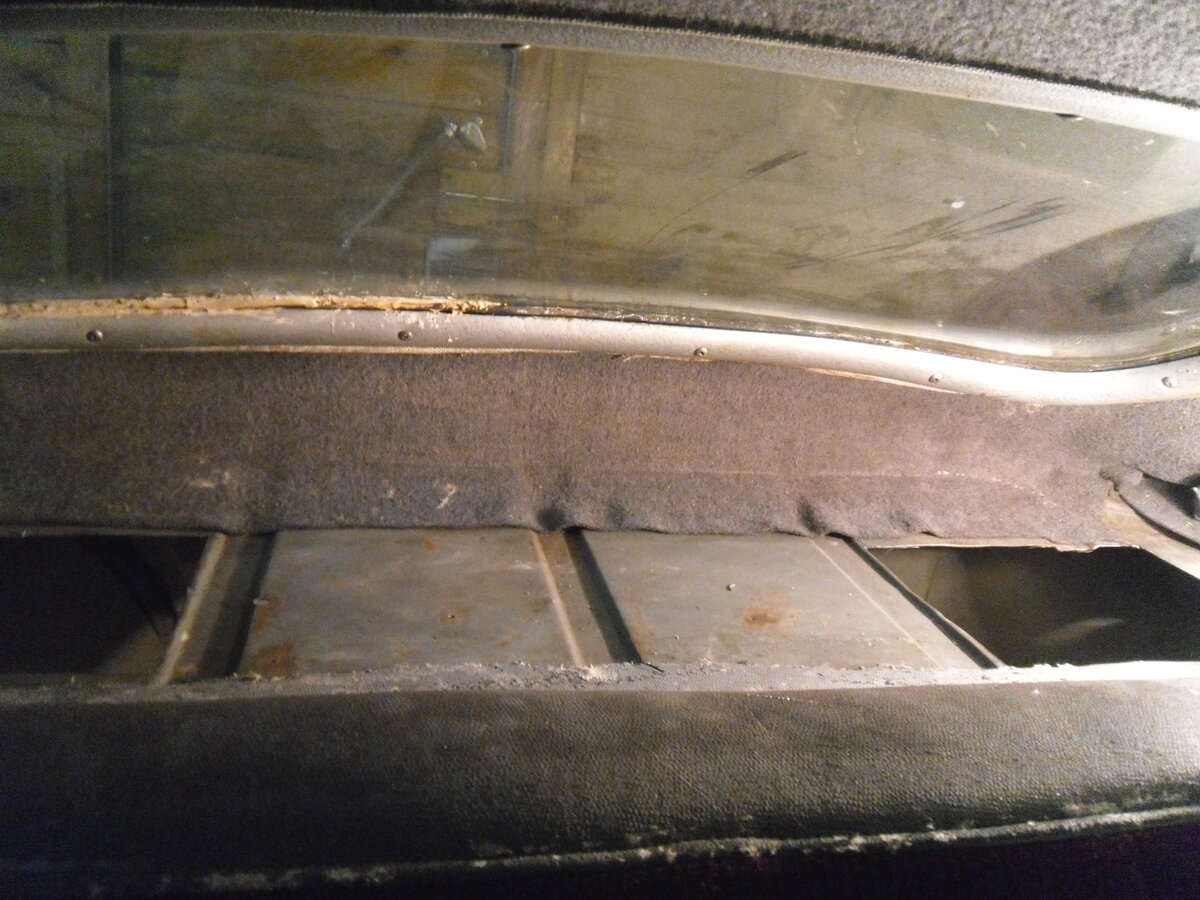

задняя облицовка полки вообще из картона сделана, с обклейкой кожзамом как салон

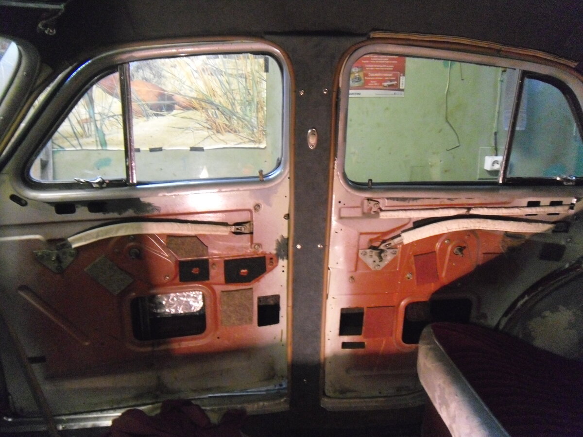

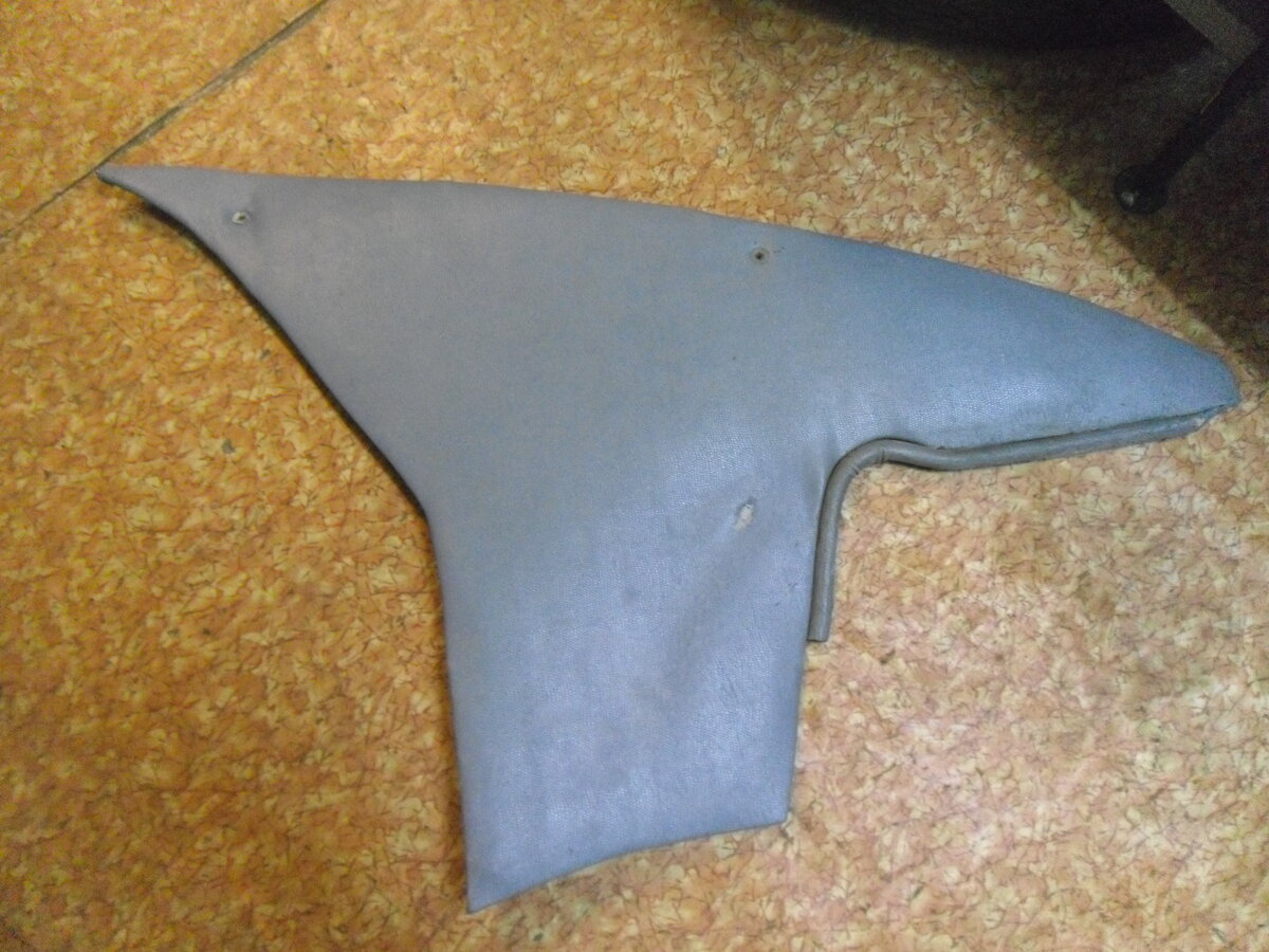

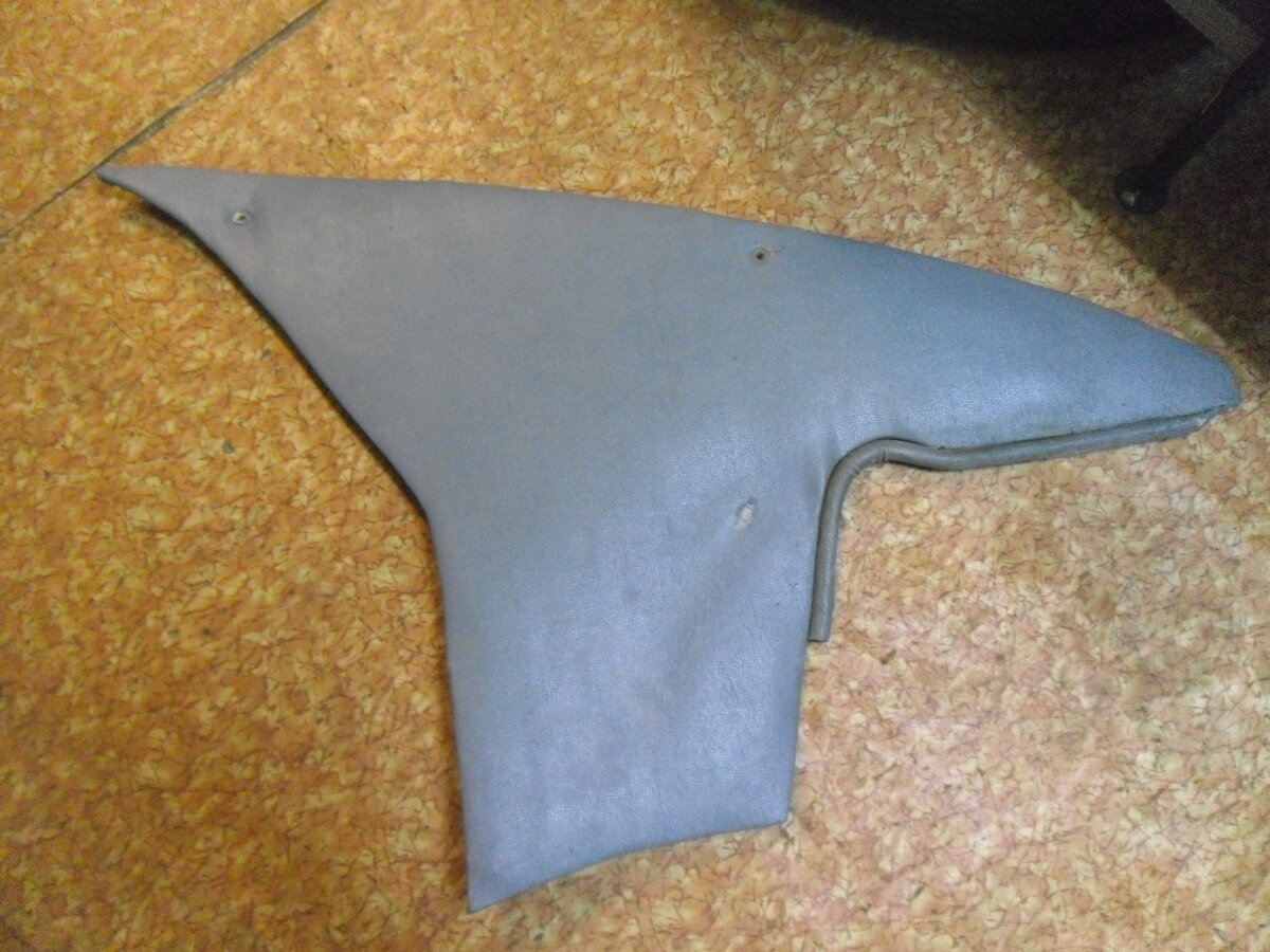

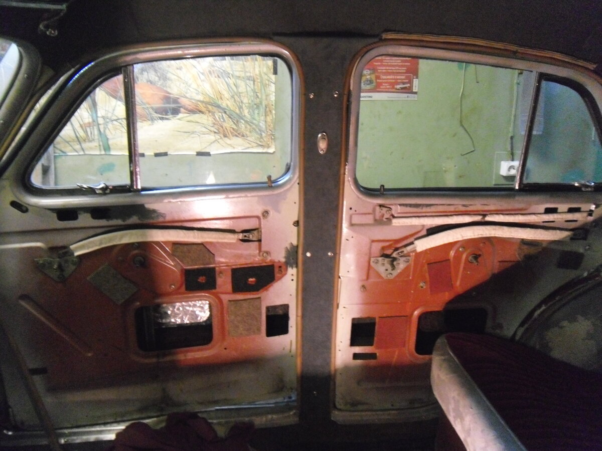

Работа немного движется по салону. Доделал сегодня облицовки центральных стоек. Поставил.

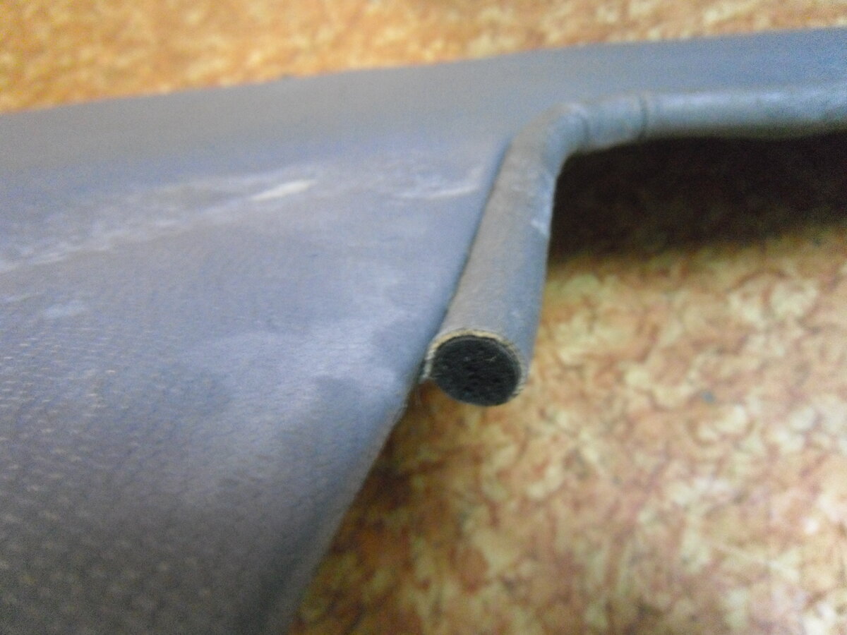

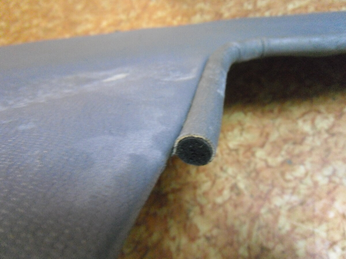

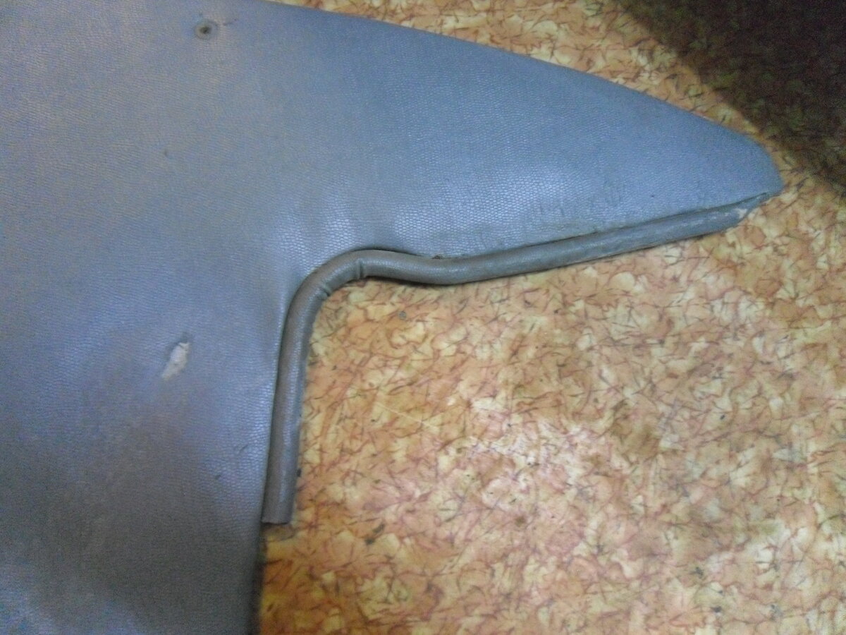

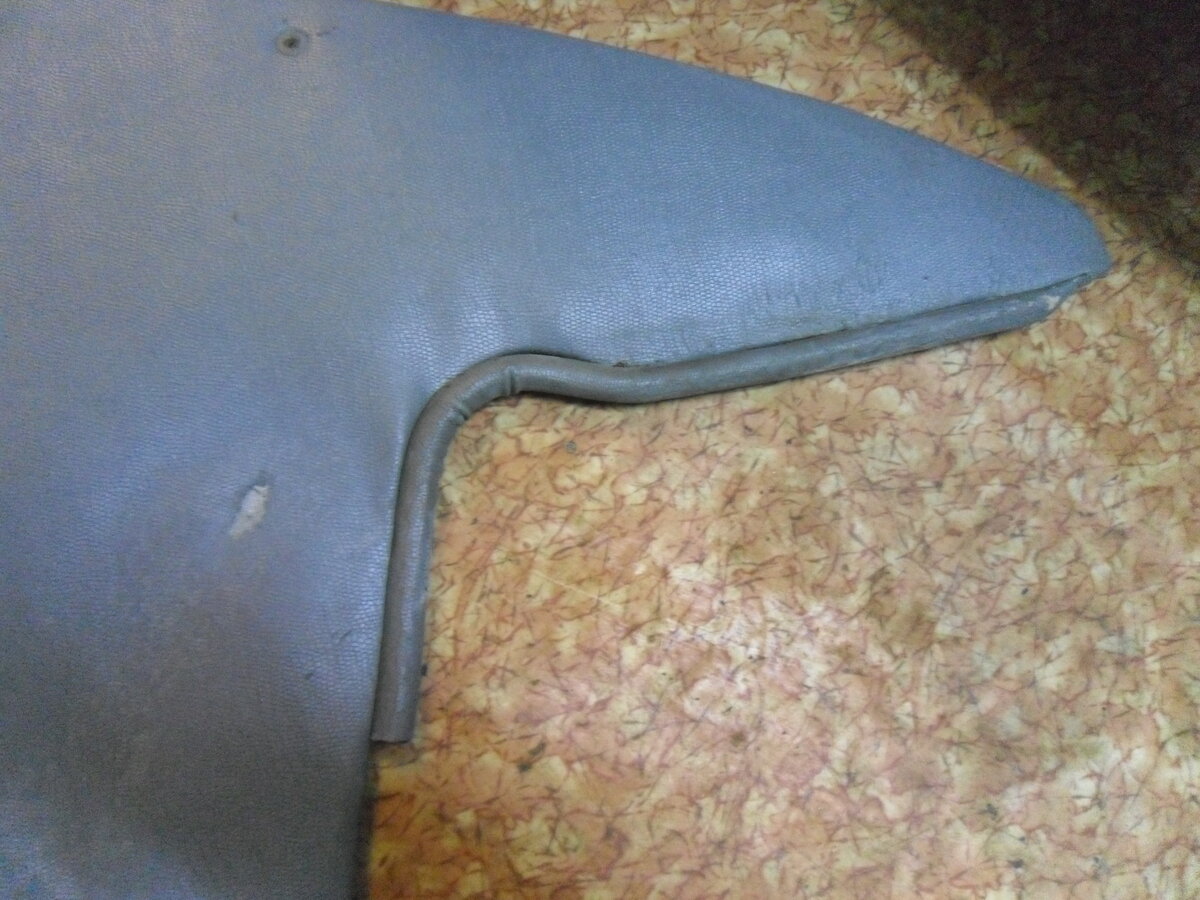

Снял старые крылышки ангела. Интересно сделал предыдущий хозяин. По низу крылышек пустил круглый уплотнитель, душевно конечно, но буду делать к оригиналу ближе, хотя придумка у человека интересная была 😊

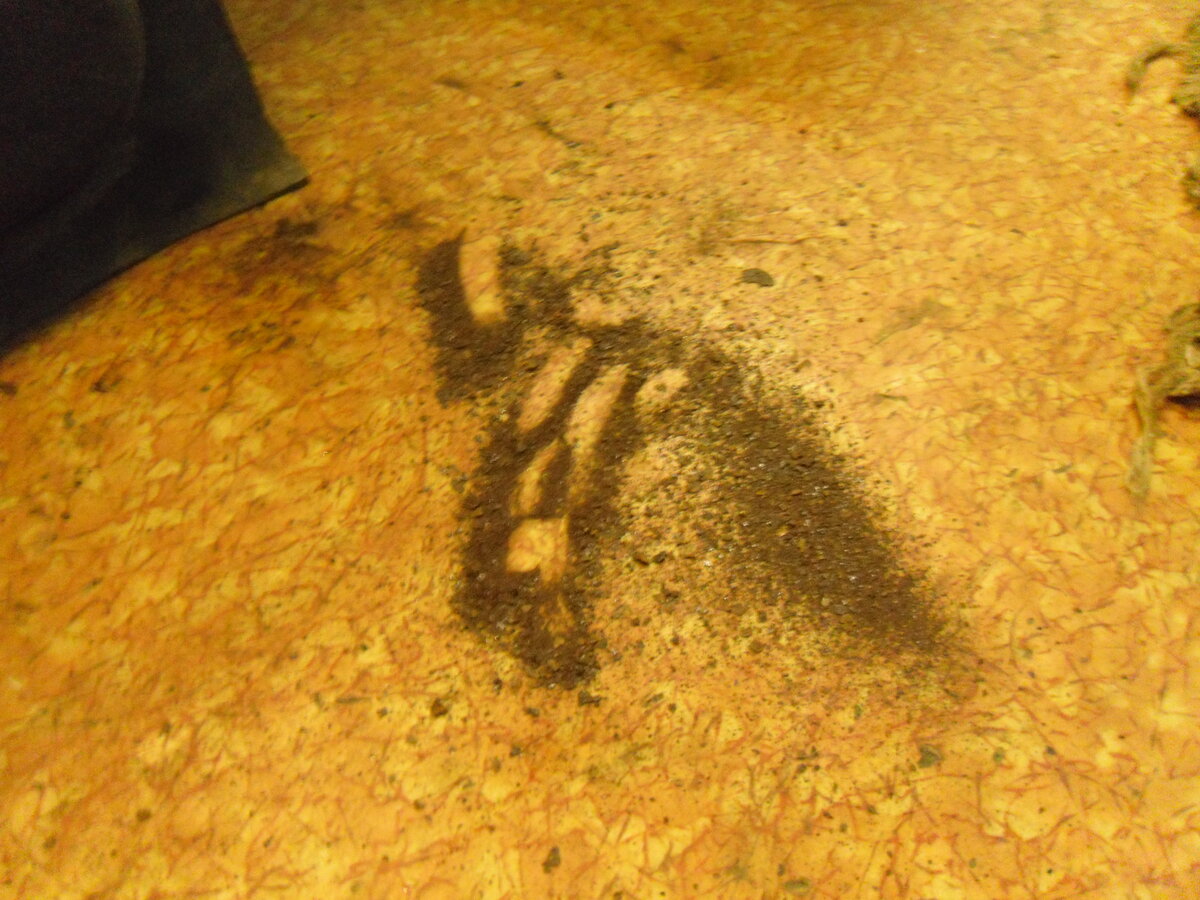

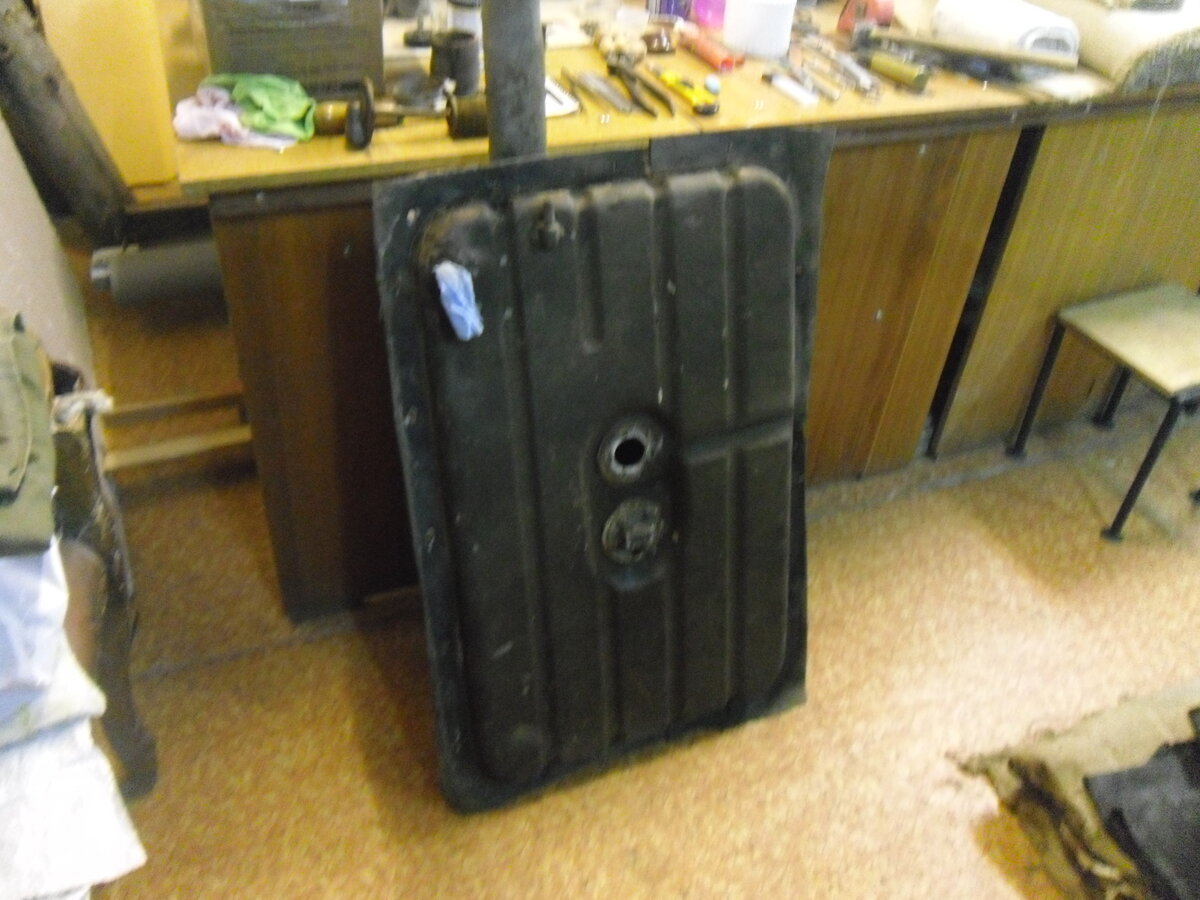

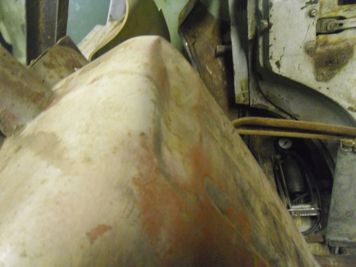

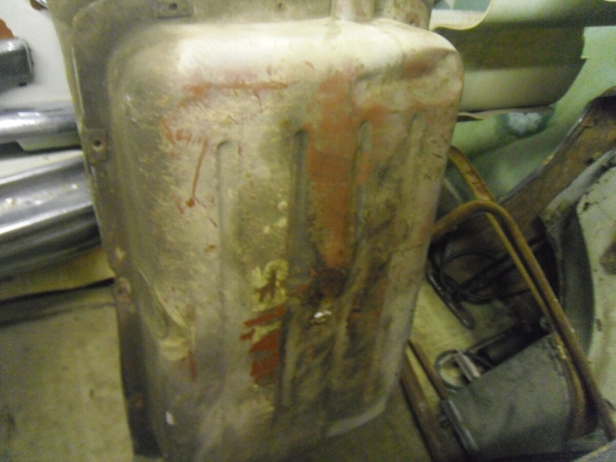

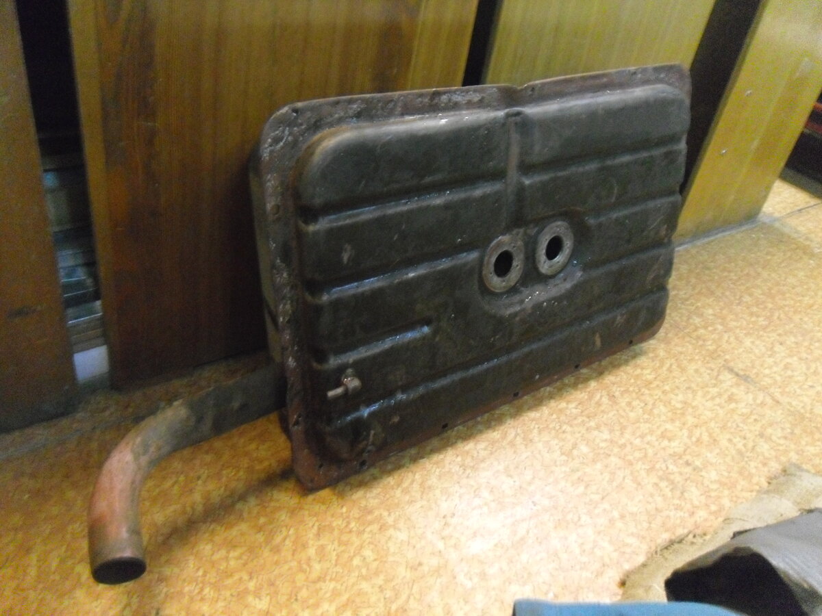

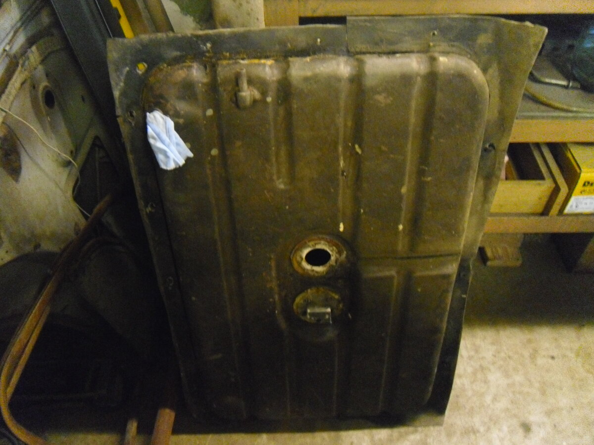

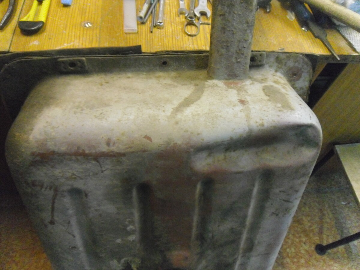

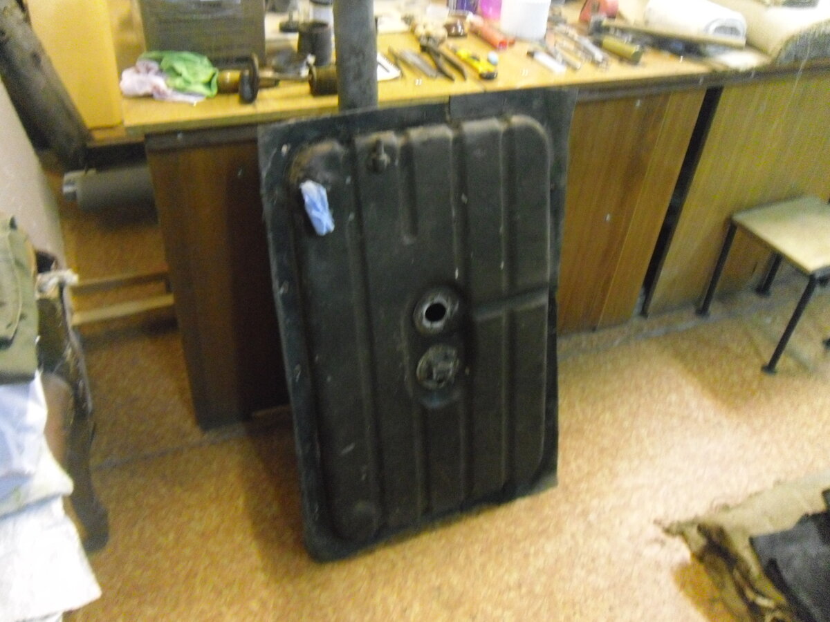

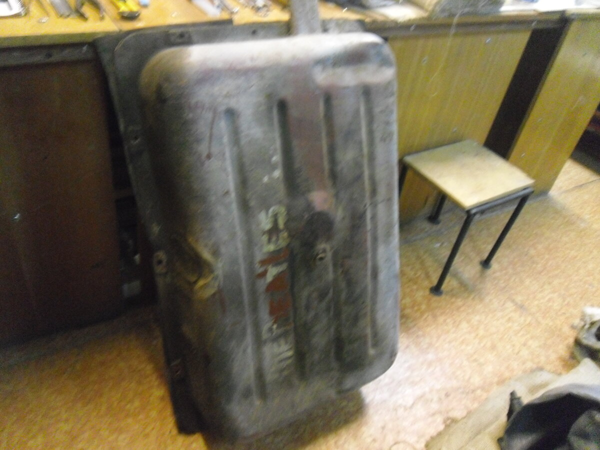

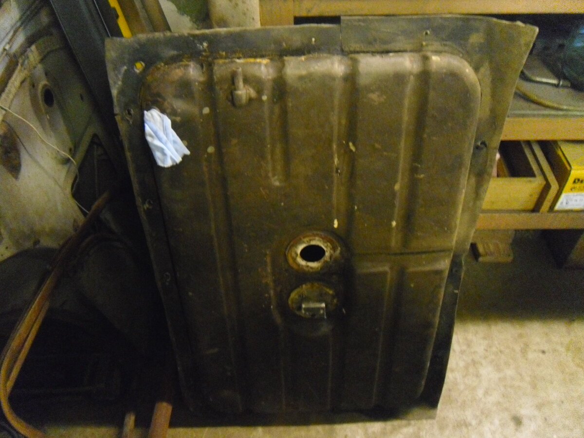

До Нового года снял бензобак. Он оказался очень даже неплох. Посему решил оставить его себе. Внутри было пару пригоршней ржавчины.

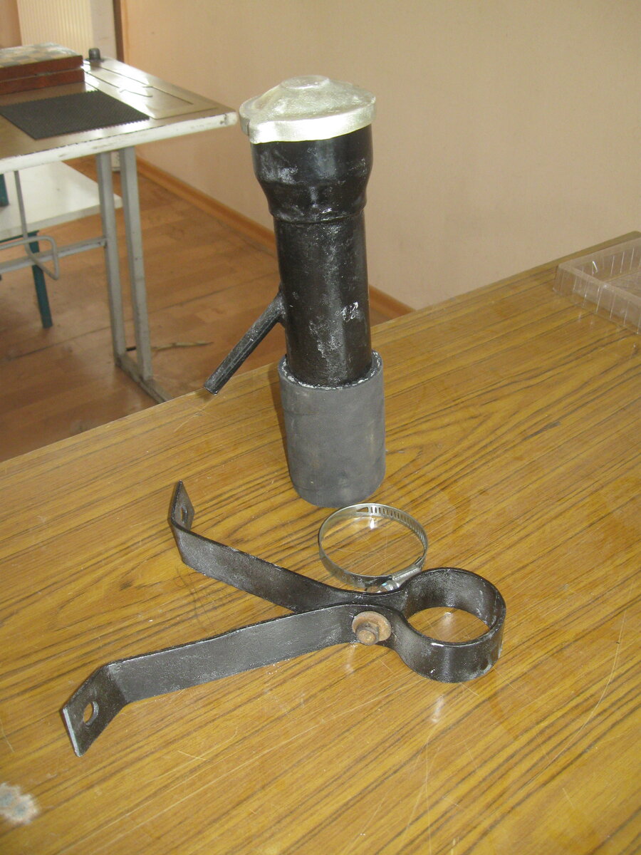

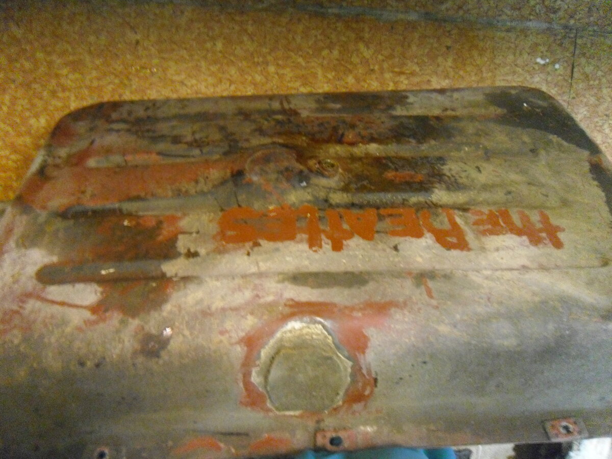

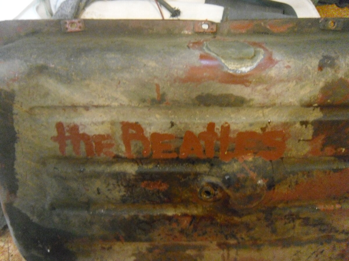

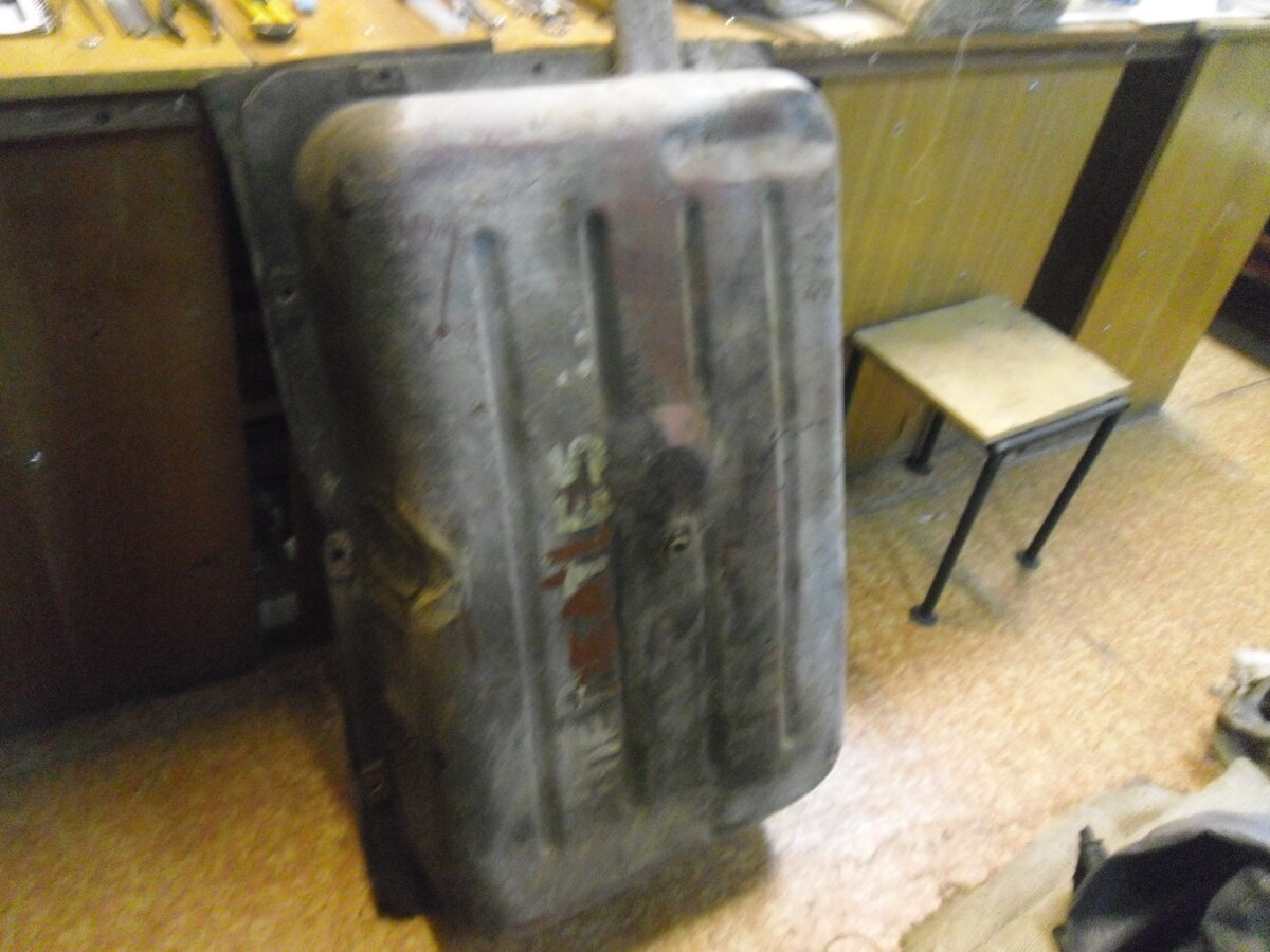

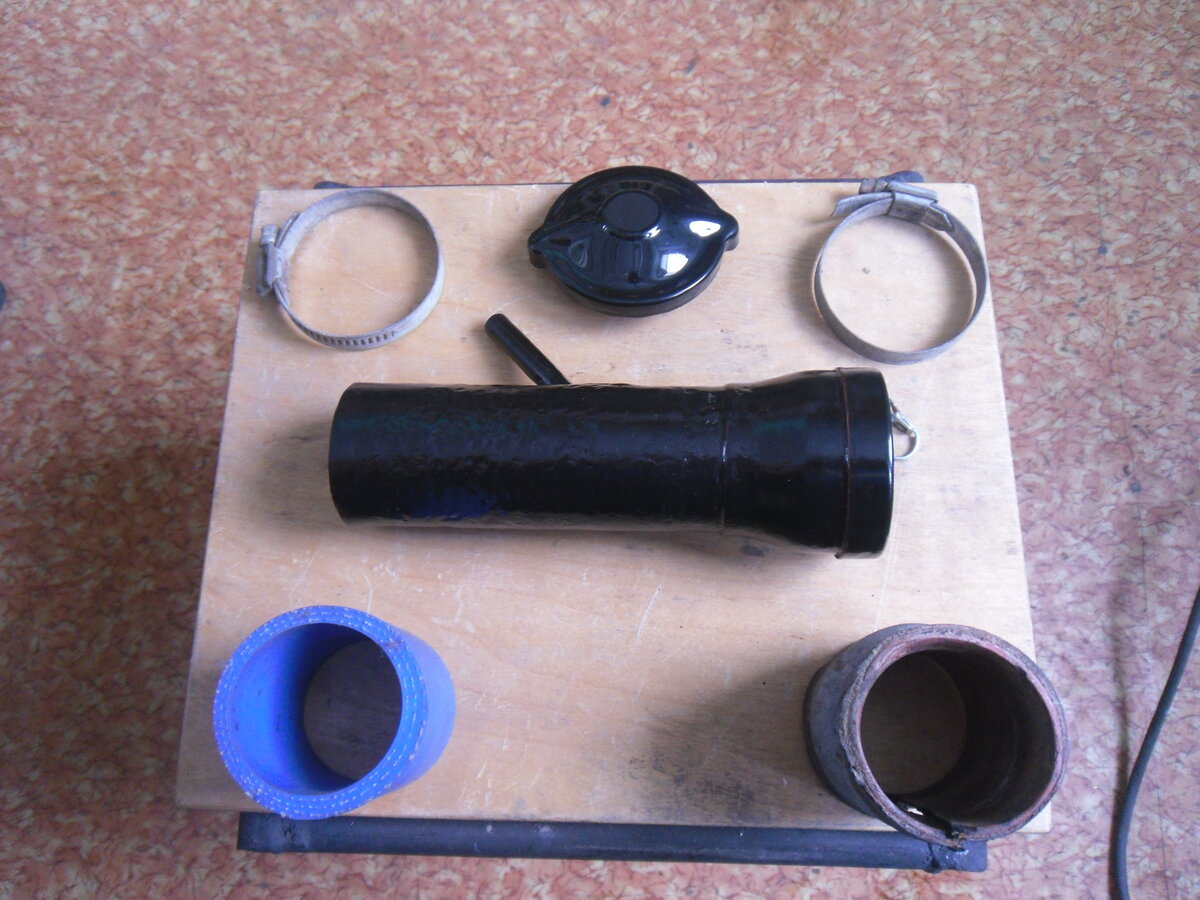

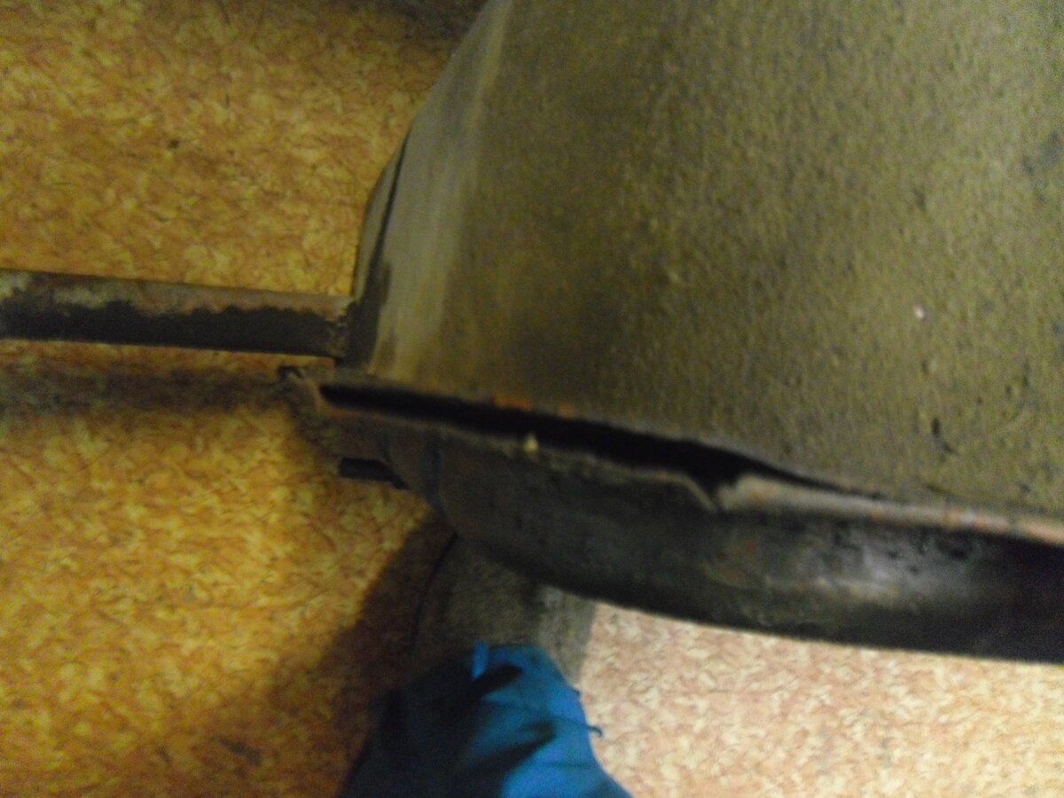

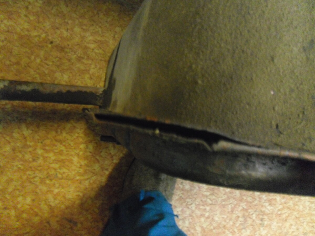

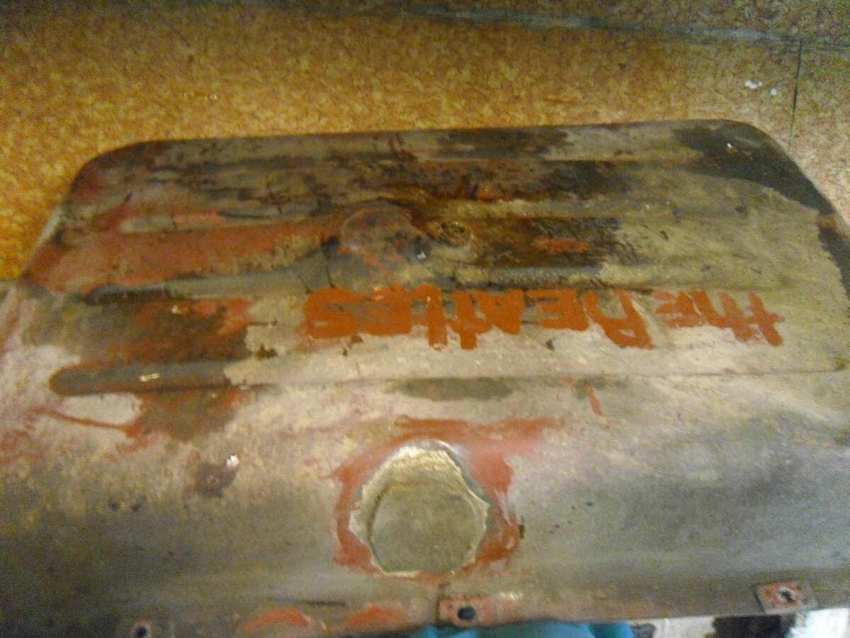

7 января наконец-то отвёз бензобак на промывку в автомойку для грузовых машин. За 150 рублей его хорошенько промыли под давлением, ещё вышло всяких "шняшек" две пригоршни. В то-же день бензобак был отдан Игорю из наших гаражей для заварки лишних отверстий на полочке крепления, подварки уголка и вытягивания двух замятостей спотером. Решили с Игорем, что он его покрасит в чёрный цвет антигравием. Трубу решили просто коричневым грунтом. Надпись герметиком на бензобаке была "Битлз" - кто сделал надпись - непонятно, при отдирании герметика надпись осталась:)

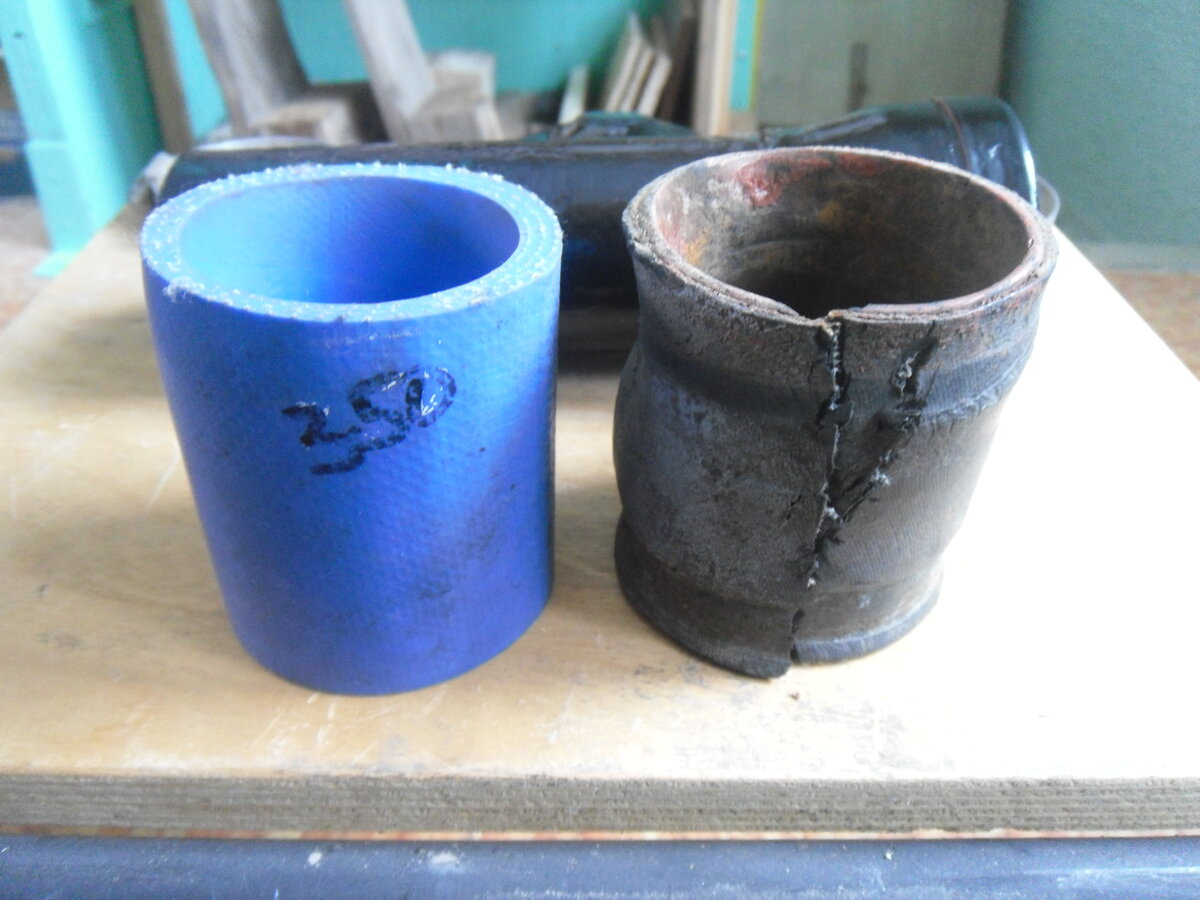

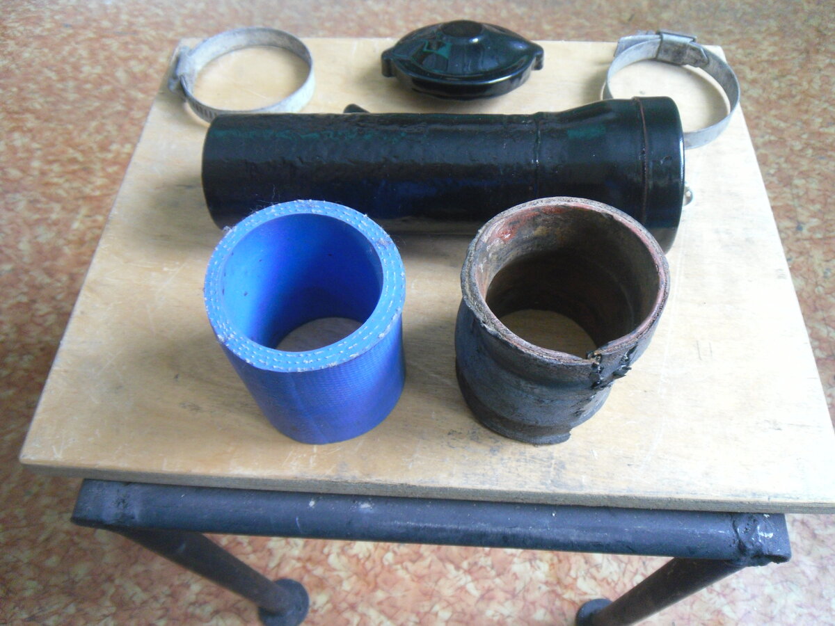

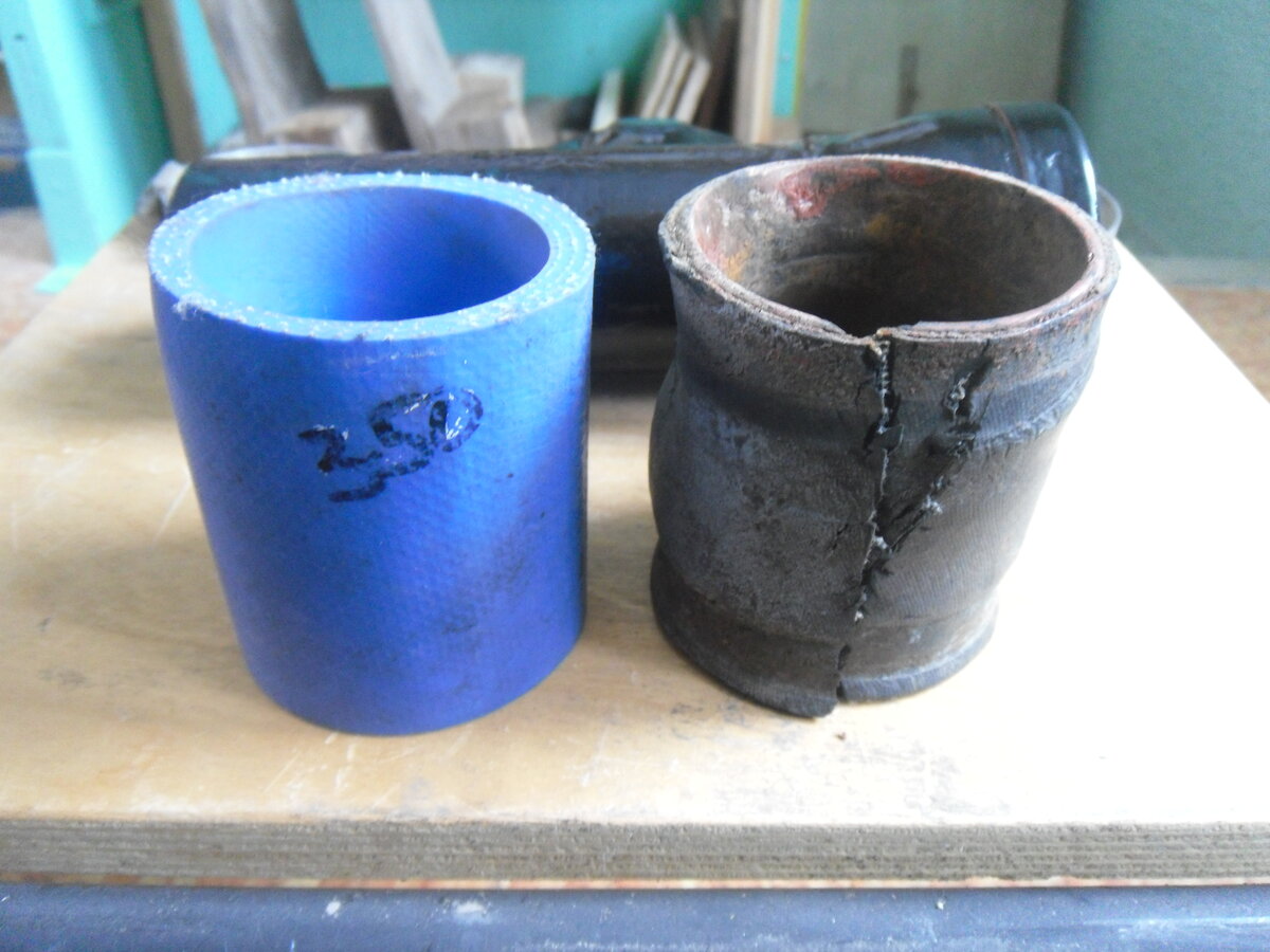

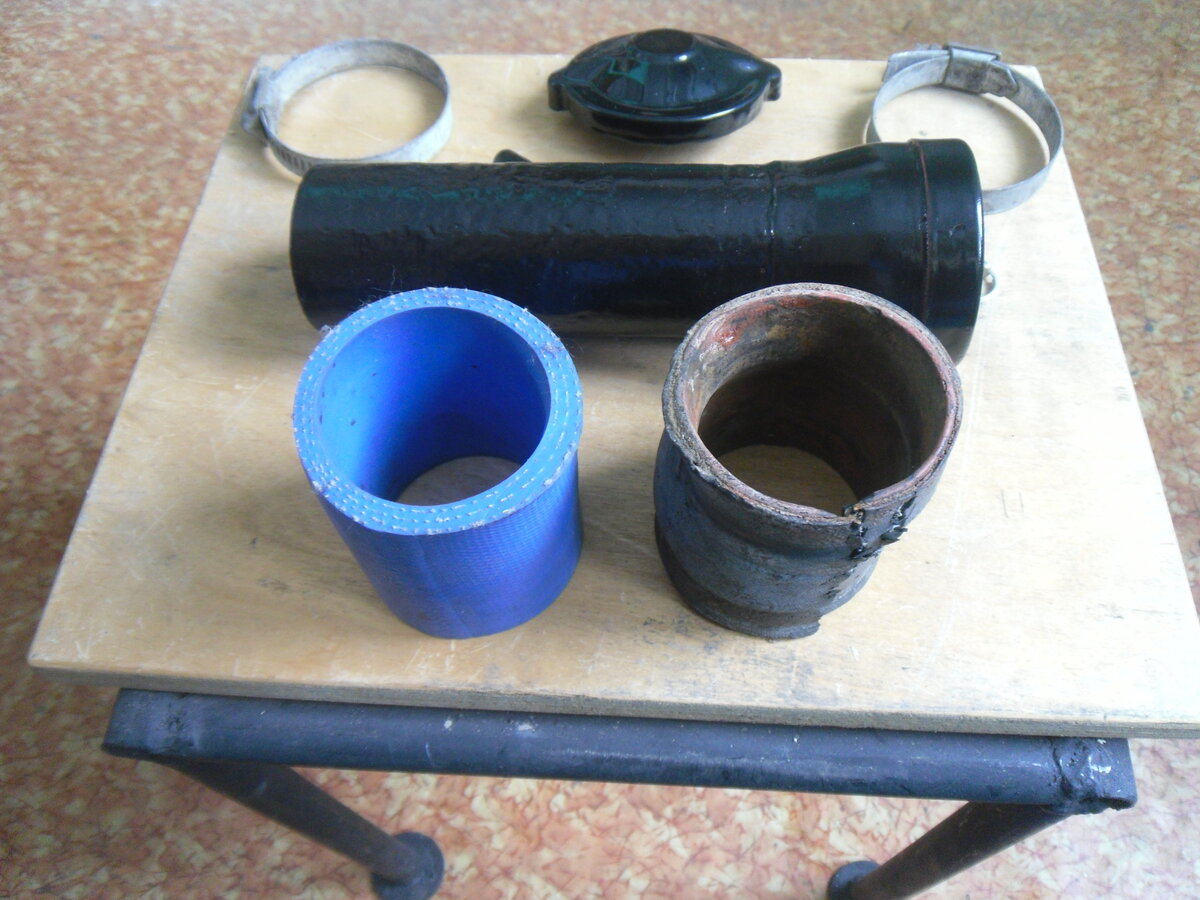

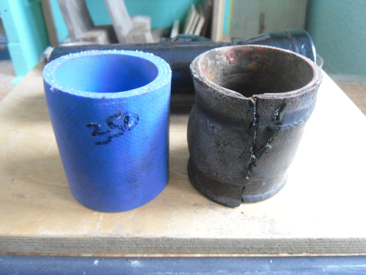

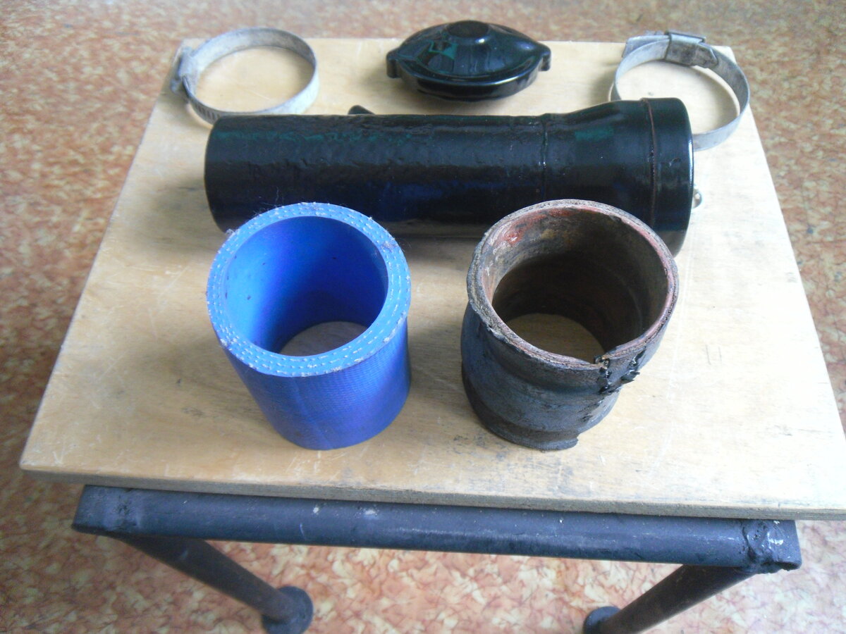

Соединительная резиновая гофра между заливной горловиной и бензобаком задубела настолько, что её взяла только болгарка. Теперь надо найти альтернативу, может чего-то газелевское встанет?, кто от чего подбирал подскажите пожалуйста 🤔 .
4 852
9 344
Чего-то не припомню там гофры . Обычный кусок шланга дюритового подходящего по диаметру

Добрый вечер!Прикреплю фото из своего архива реставрации- кусок дюритового шланга(кто-то из членов клуба подарил),окраска горловины и гальваника.ПО-моему, у всех так.Удачи в реставрации!

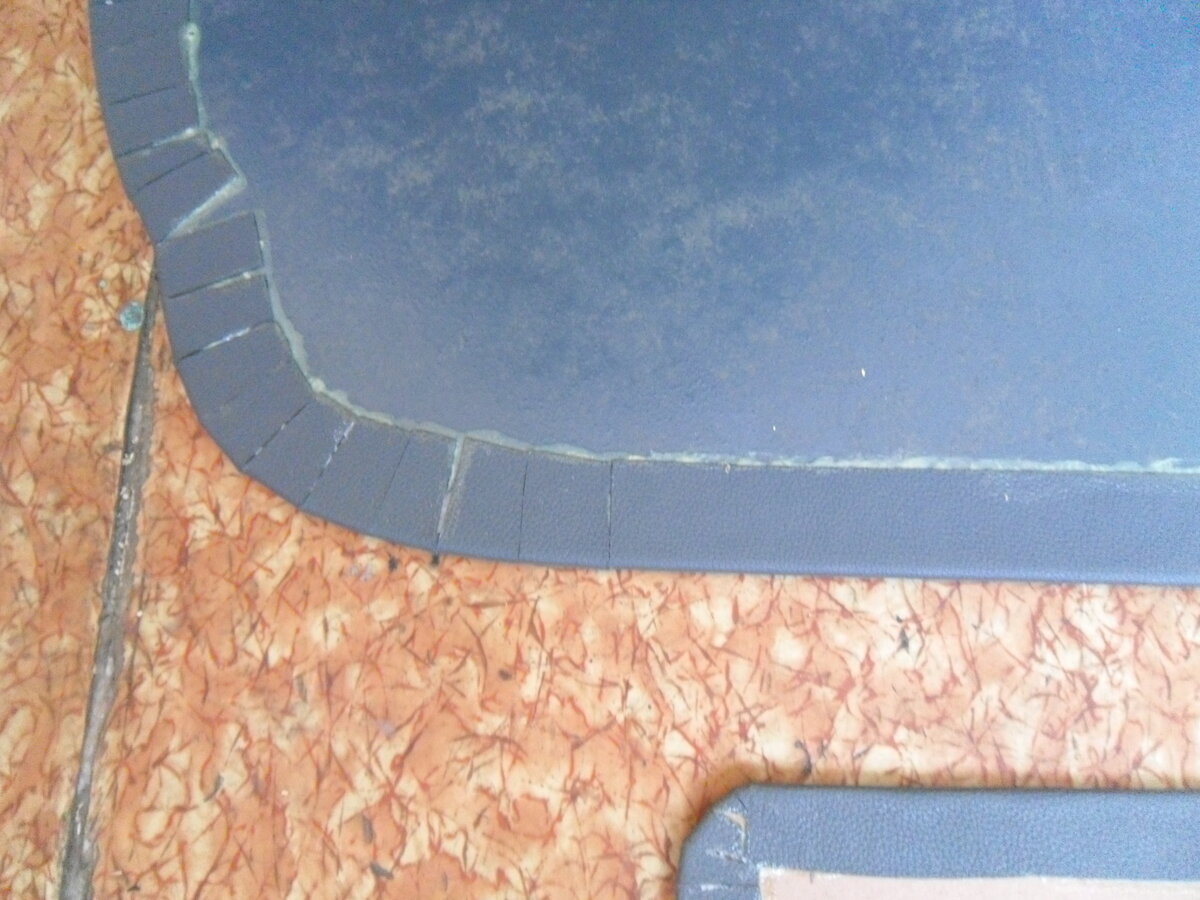

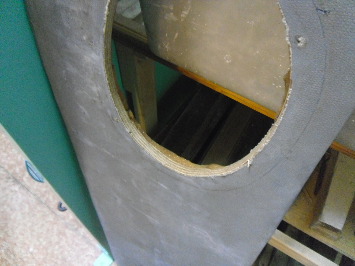

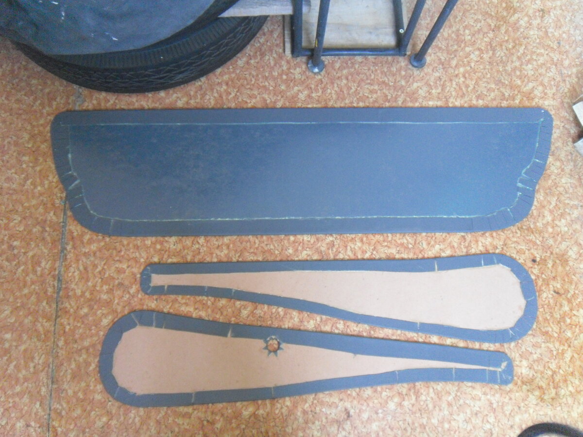

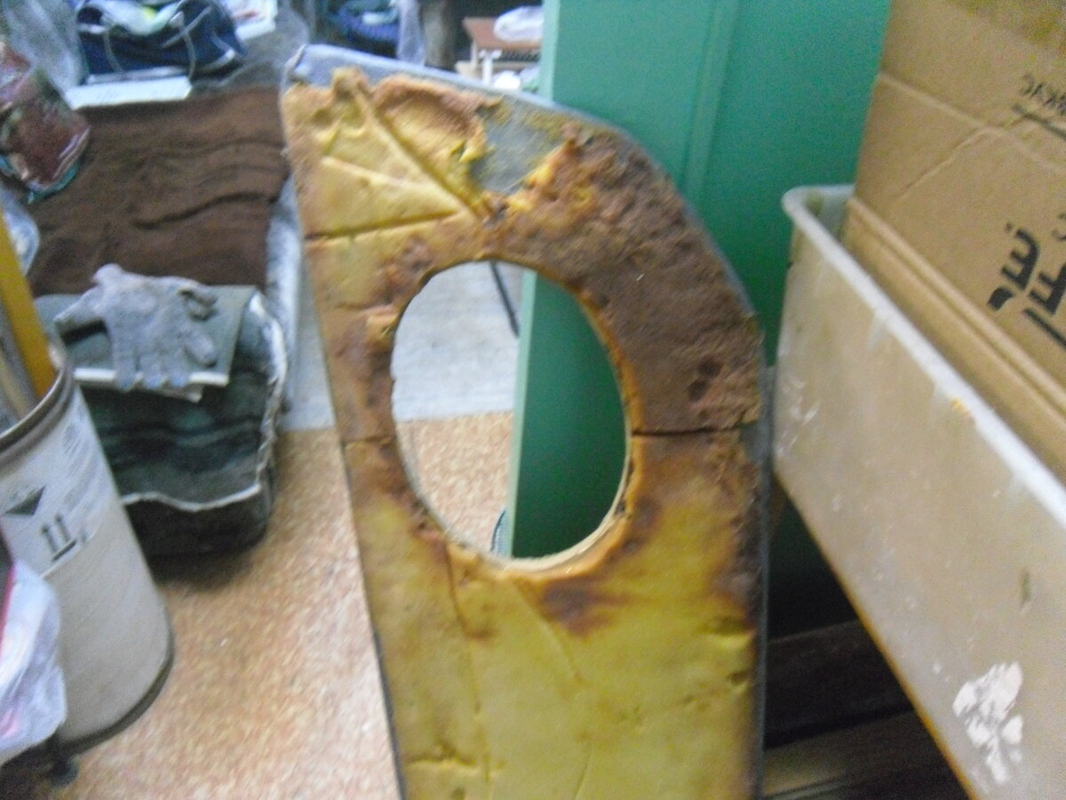

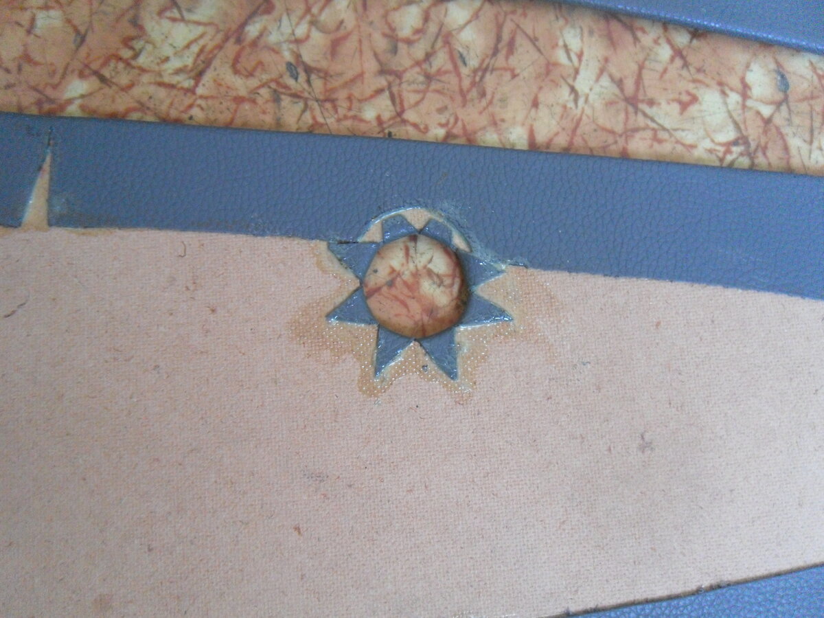

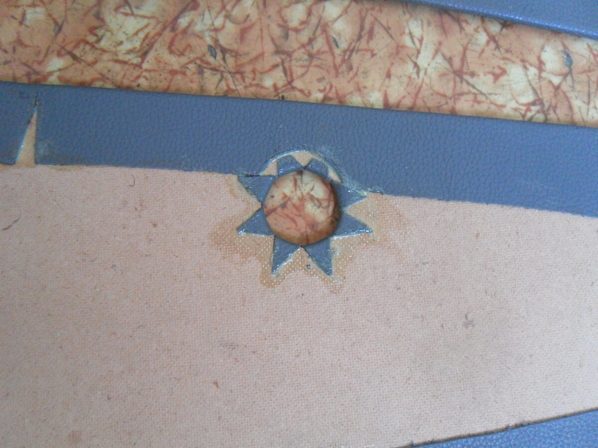

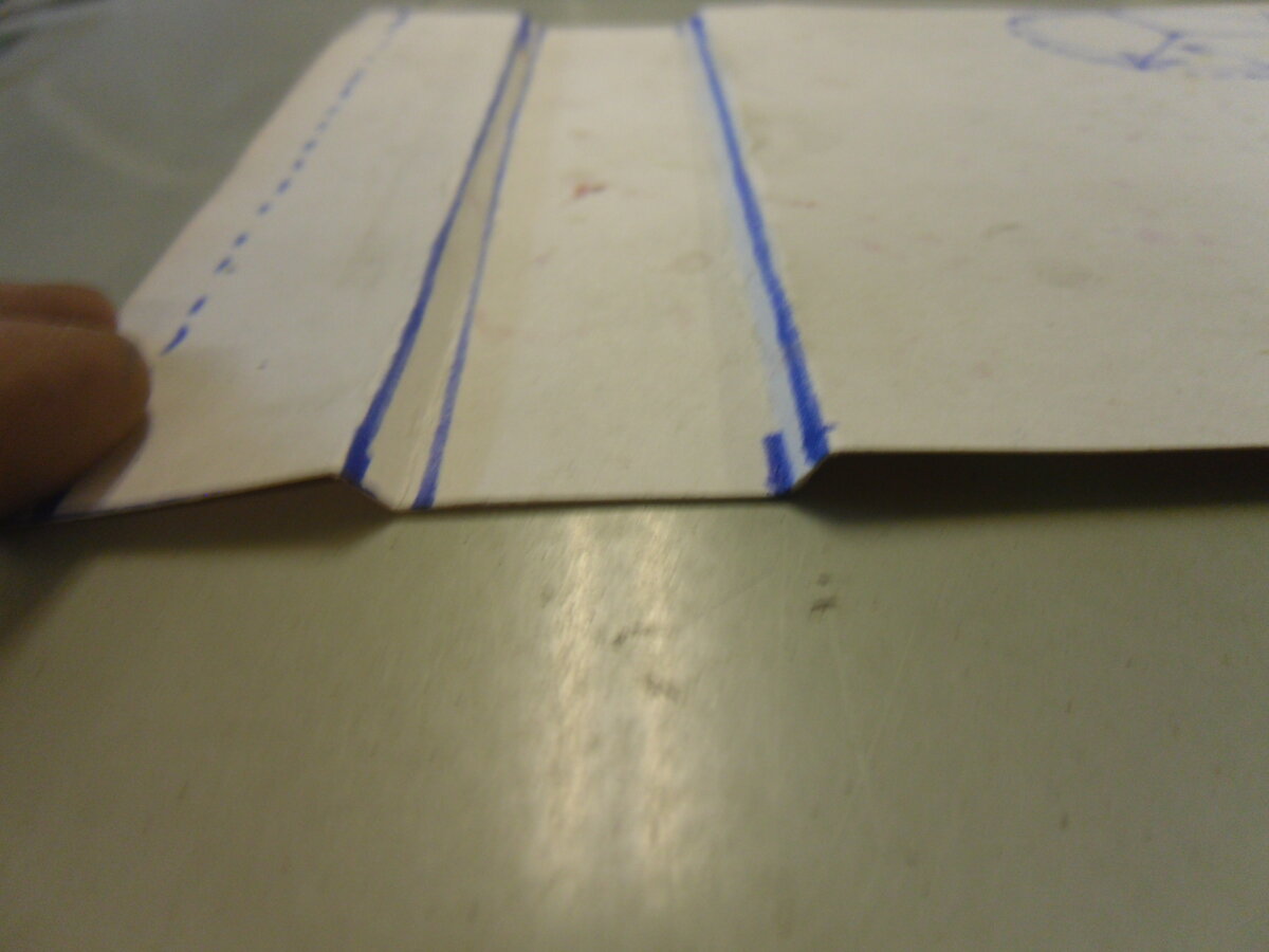

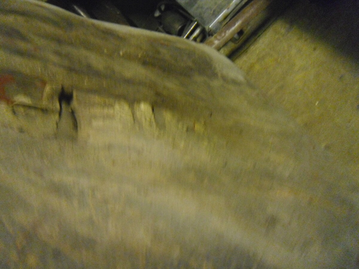

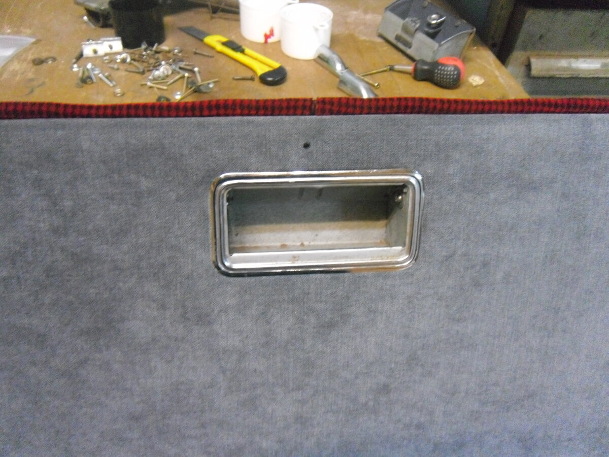

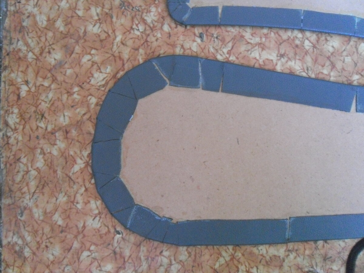

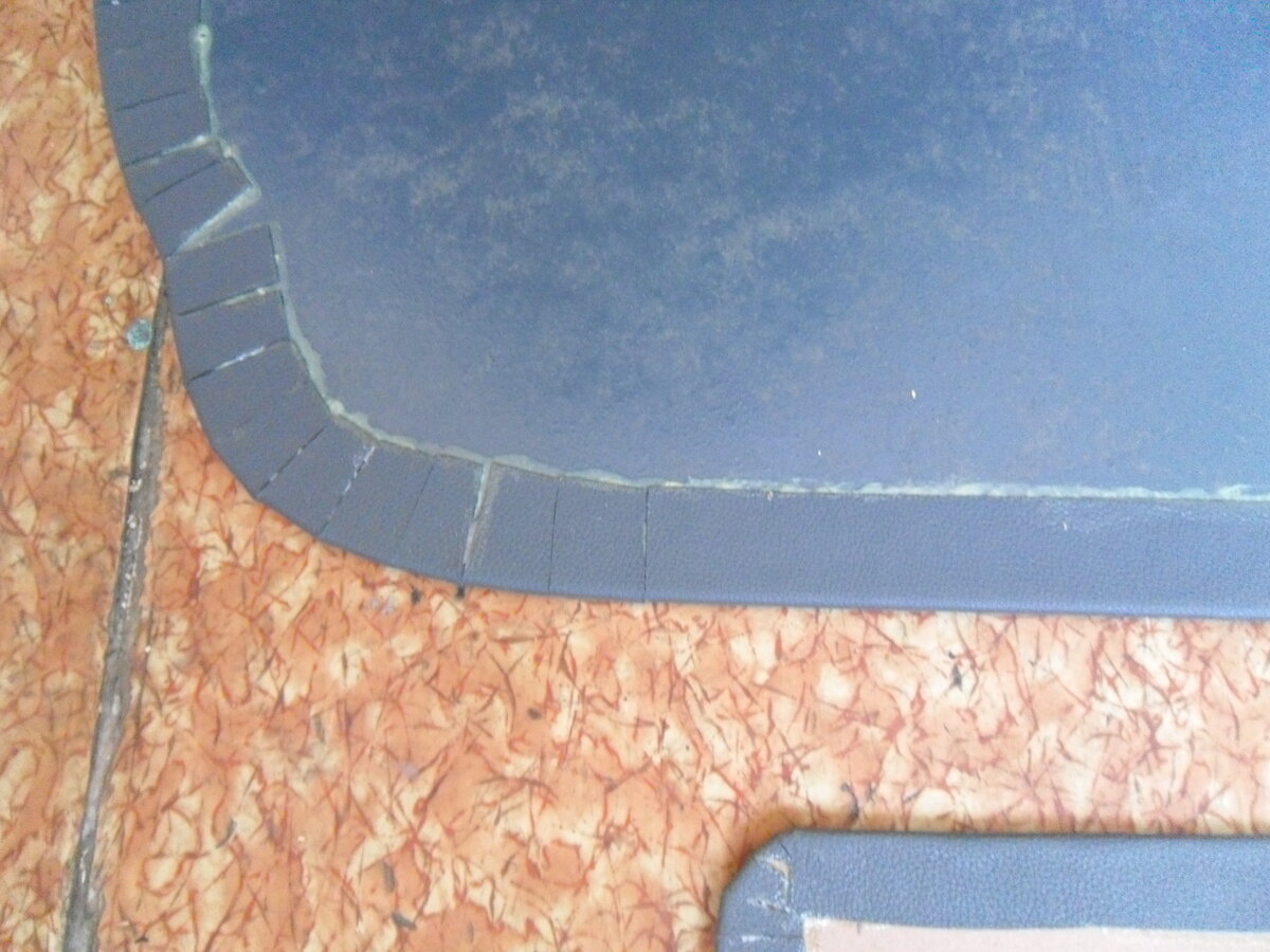

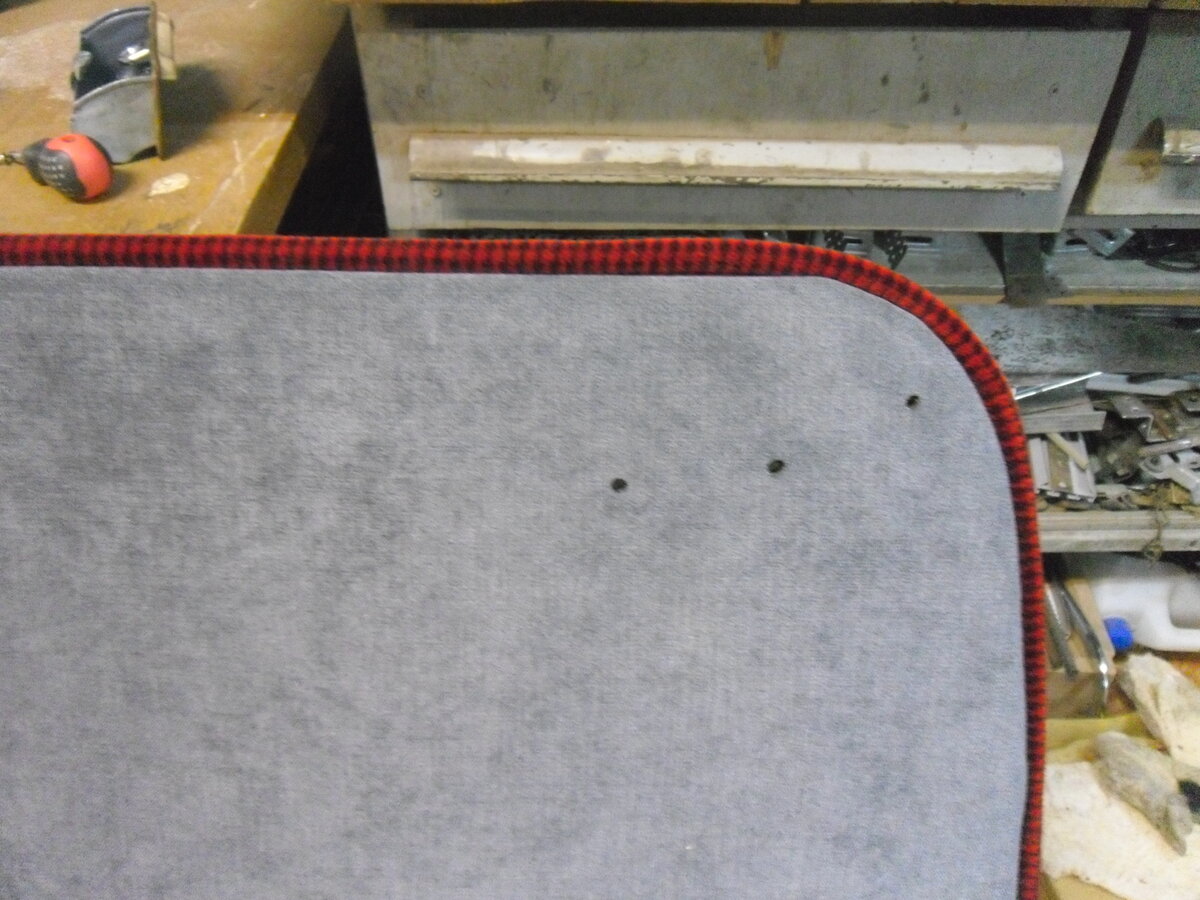

Основа - старая, вырез был по месту, так уже стояло))) С дырками (отверстиями) помучился изрядно. Каждое пришлось по месту сначала выставлять - закручивал в каркас родные саморезы - и наживлял спинку по трём имеющимся уже, далее по выступающим немного саморезам - через картонаж - молоточком тук, тук, тук. И на отметках на обратной стороне картонажа - уже дрелью -дрыг. После отверстия расширял накалённым в печке гвоздём. Буржуйка в гараже есть. Топиться, а то сегодня в Казани -20, жуть.
Фото отверстий после раскалённого гвоздяo_O

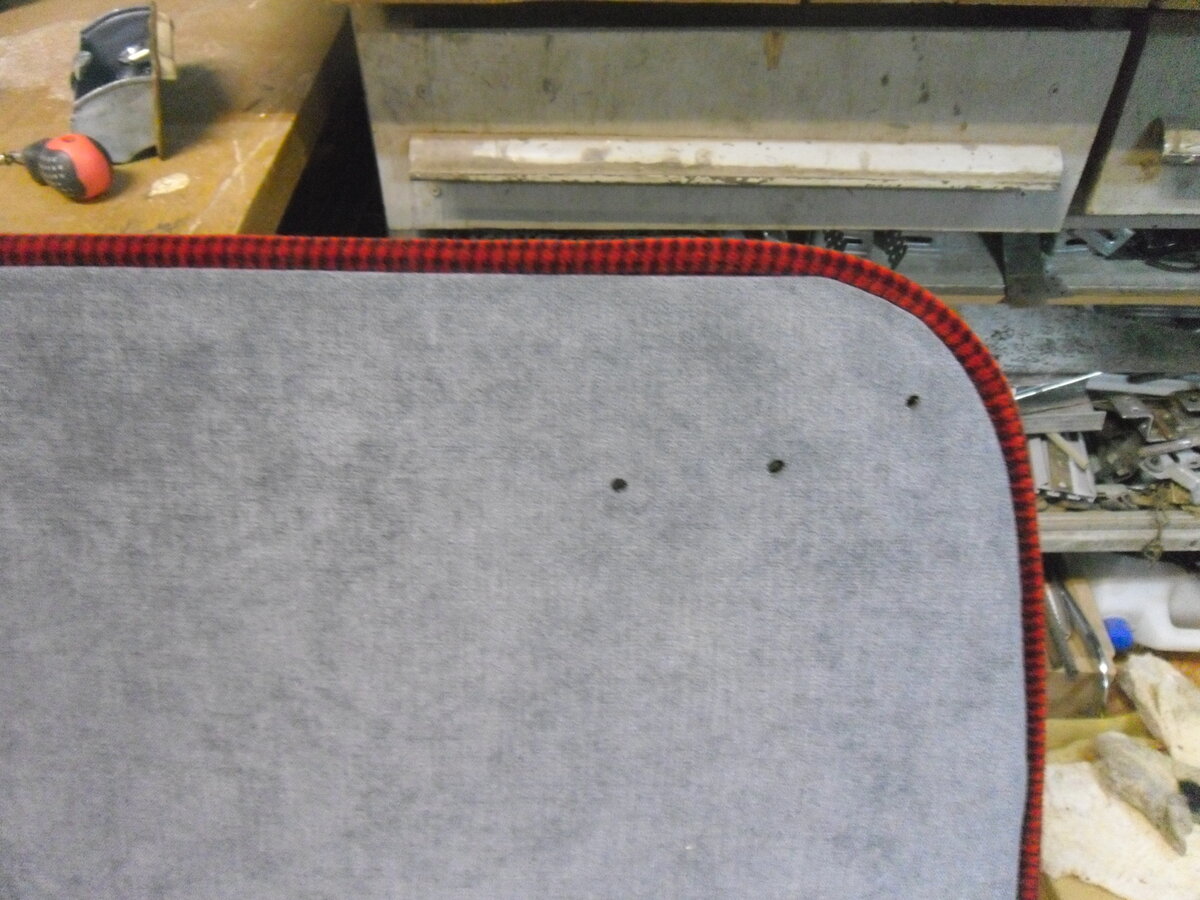

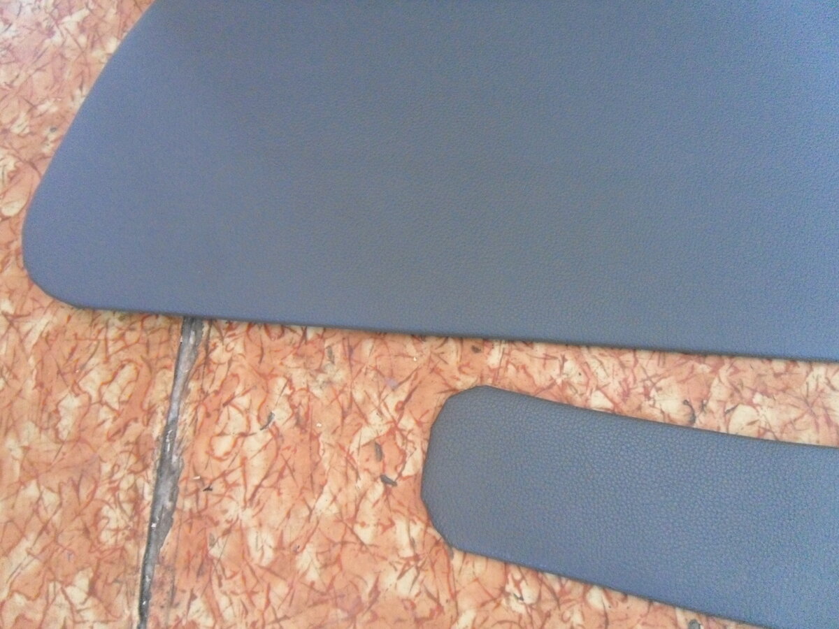

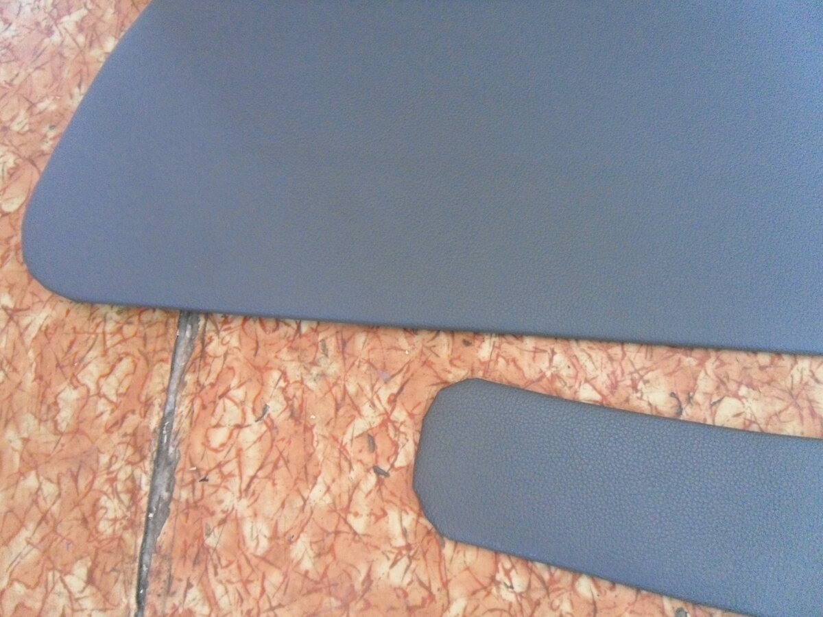

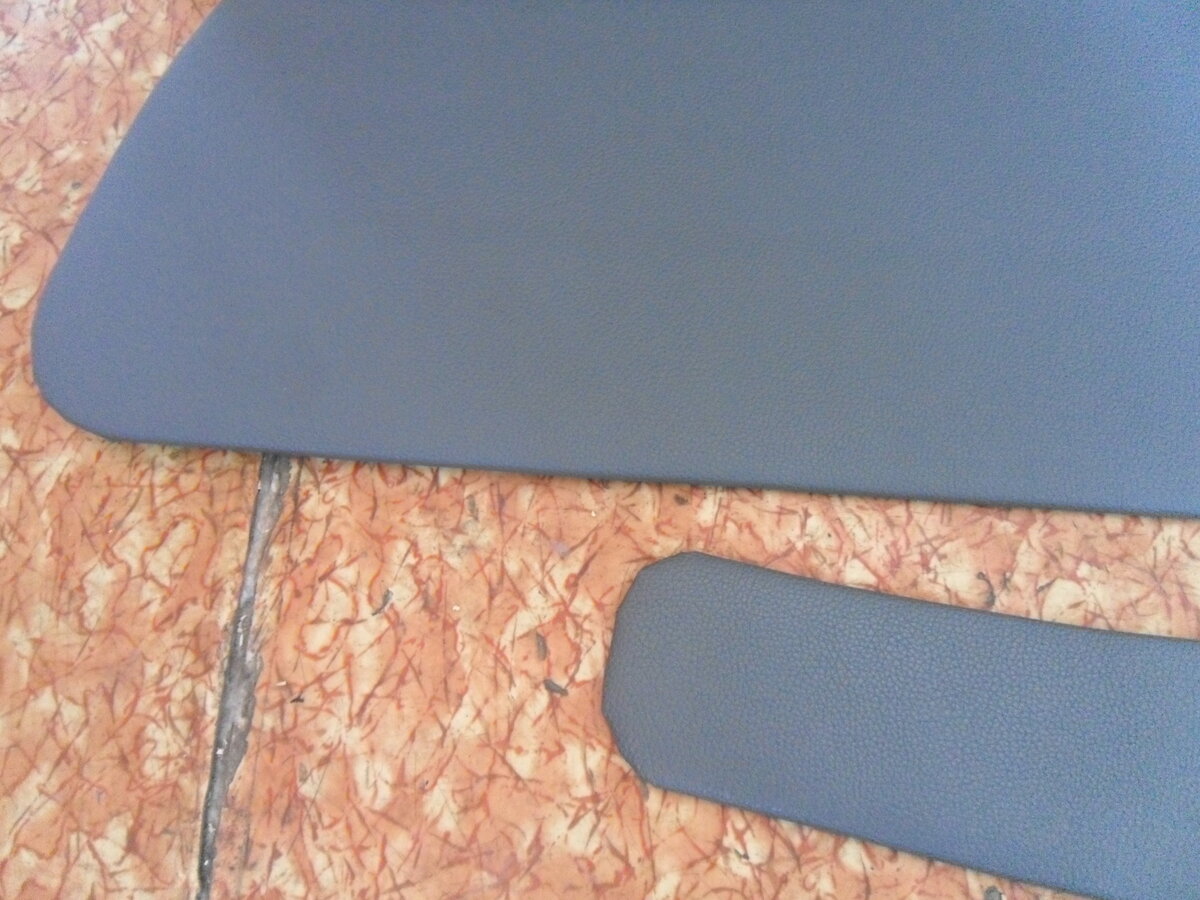

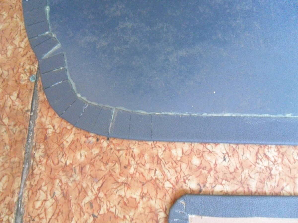

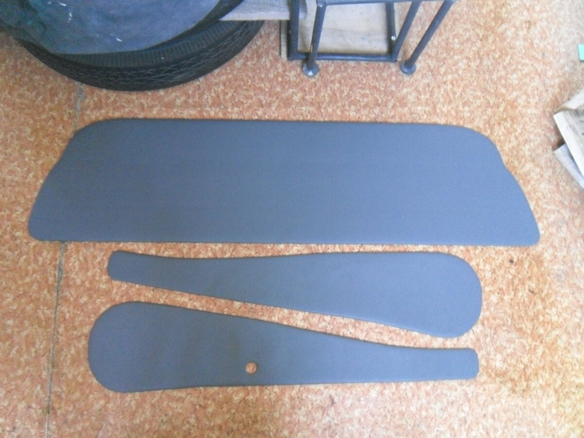

Поскольку предыдущая перетяжка из кожзама облицовки задней спинки переднего дивана была с морщинками (от избытков клея) и по второй причине (кожзам только на - ГАЗ 20Б кабриолет) переделал на ткань. Так получше, морщинок нет.
Реакции: serGS, Pika и pobedovod

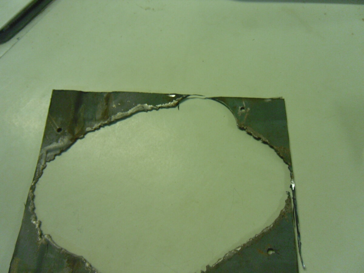

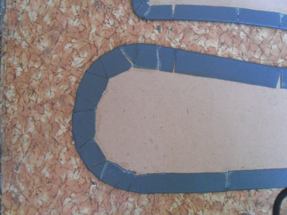

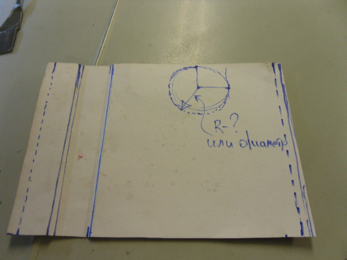

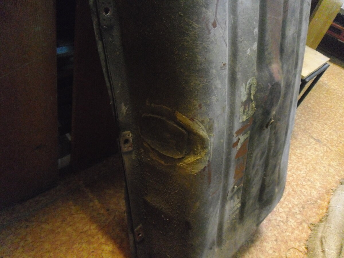

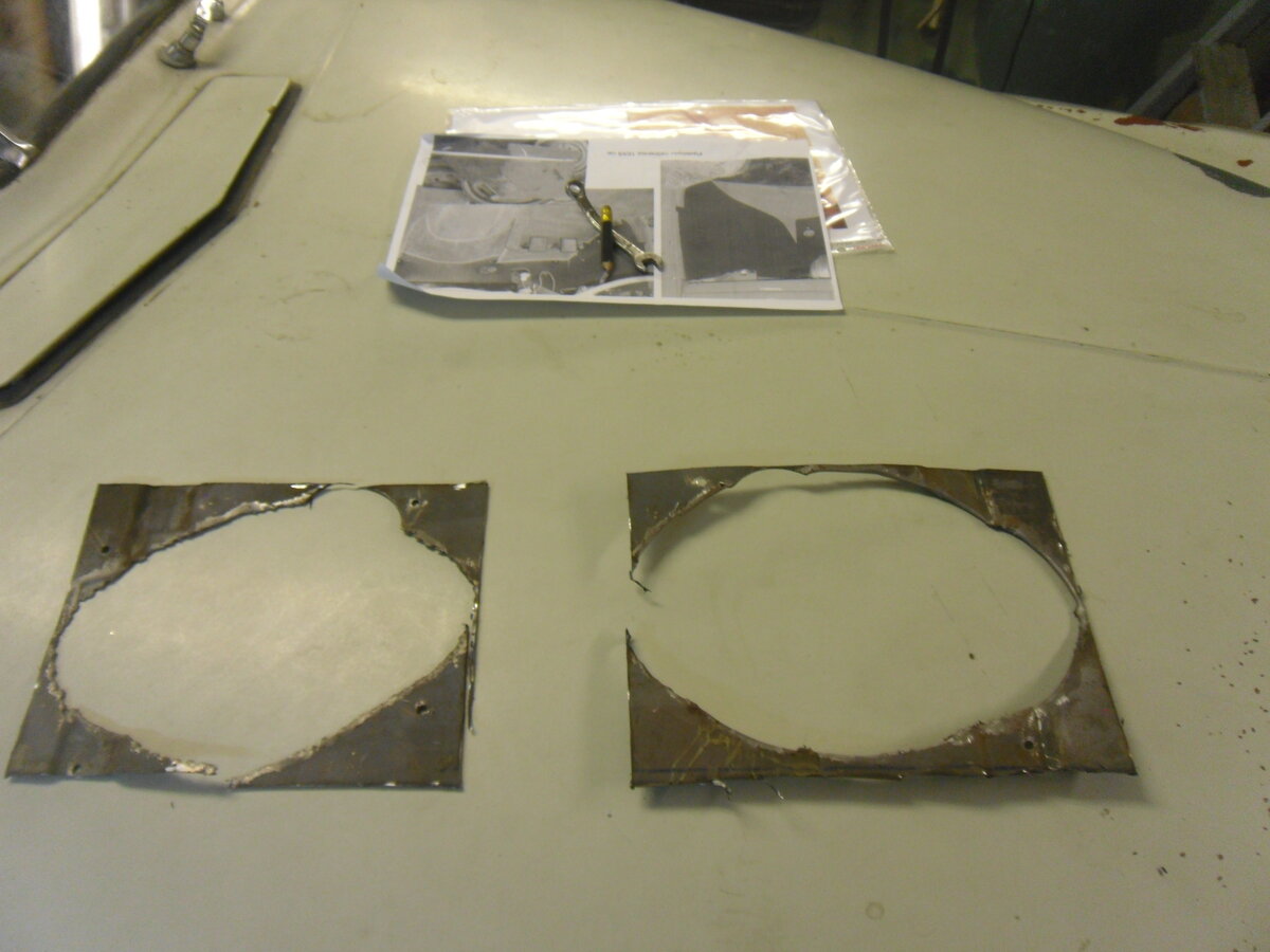

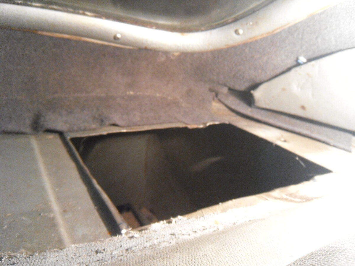

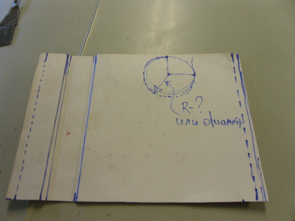

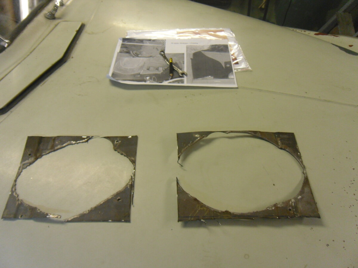

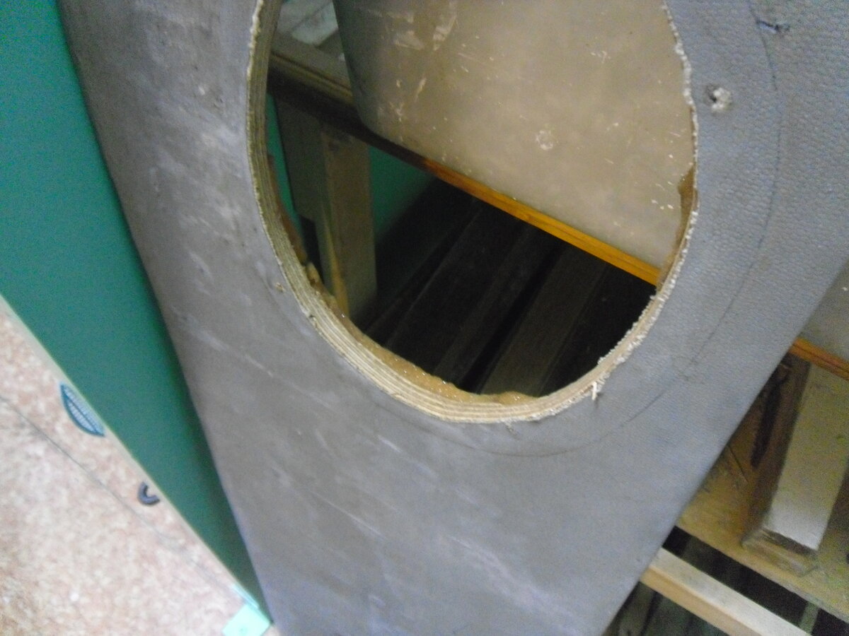

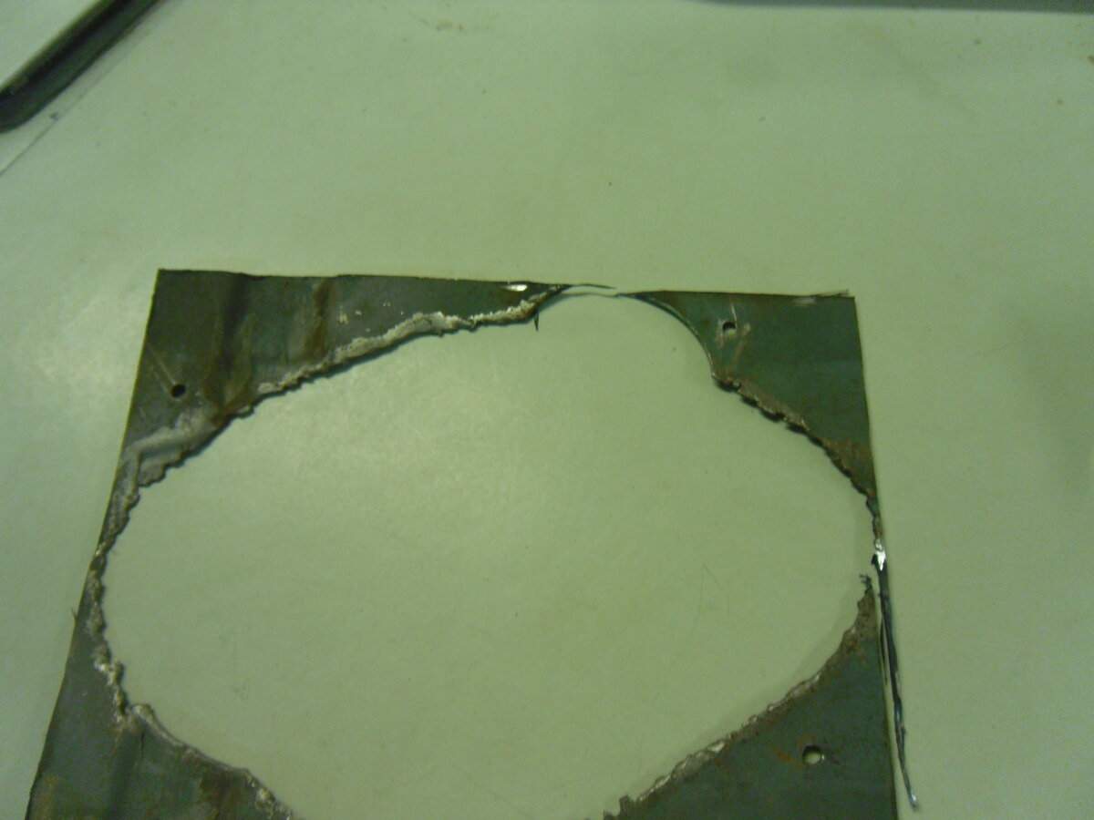

Поскольку металл на задней полки был "заколхожен" прежним хозяином под динамики :mad: , колхозные вырезы овальной формы были мною...тоже вырезаны, для так сказать последующей имплантации восстановленных фрагментов. Прямоугольник сделать проще, чем подбирать шаблон под "непонятные овалы" произвольной формы.
В связи с этим возник вопрос?. На задней полочке есть два технических круглых выреза. Подскажите, стоит ли их воссоздавать на имплантируемых фрагментах, или "ну его"? И если стоит, то кто может посмотреть на своей машине их точный радиус или диаметр? Заранее спасибо:)

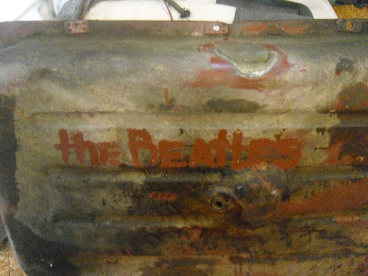

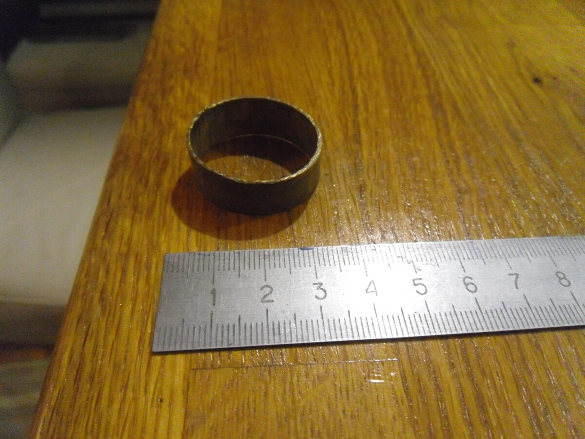

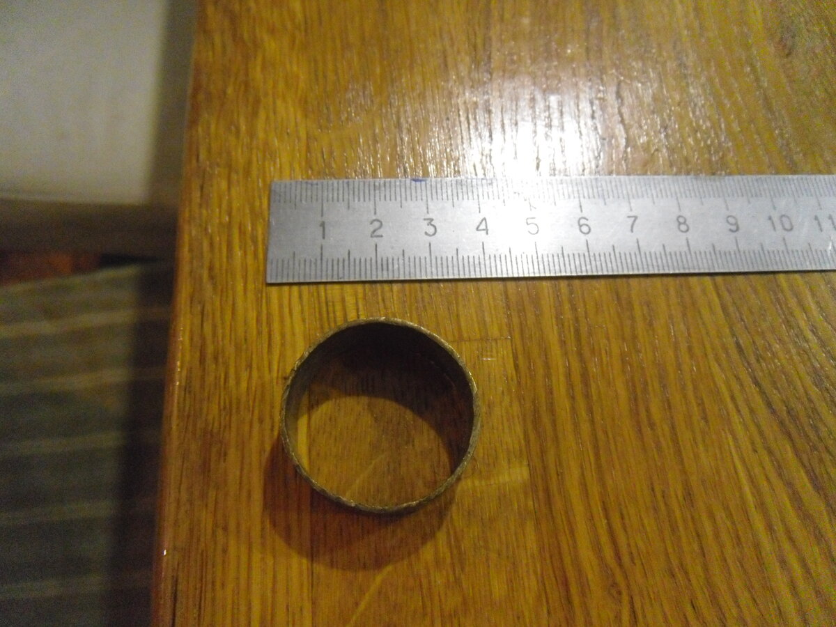

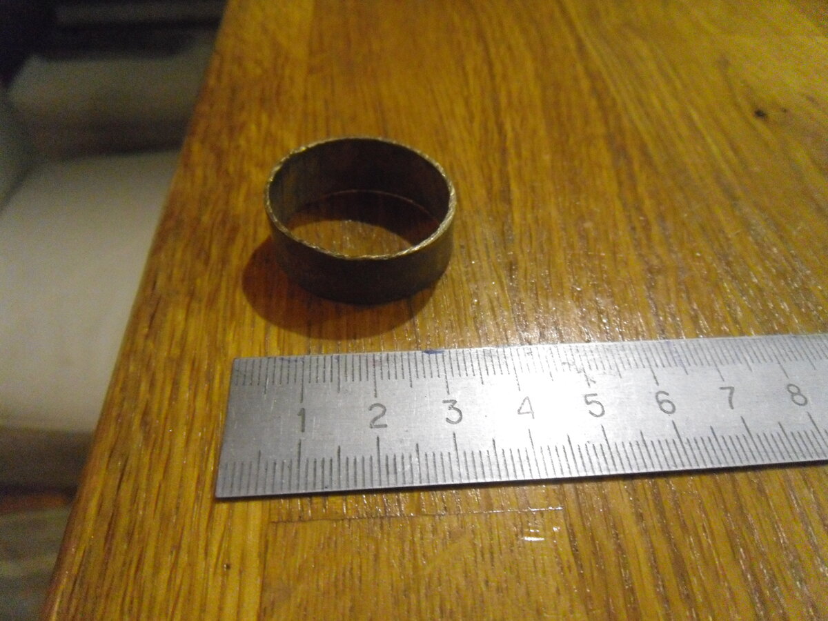

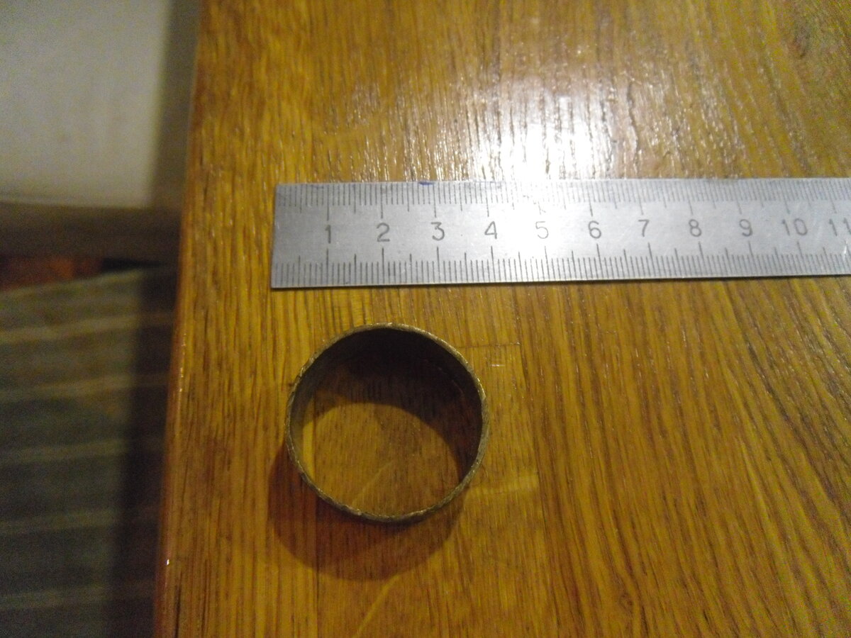

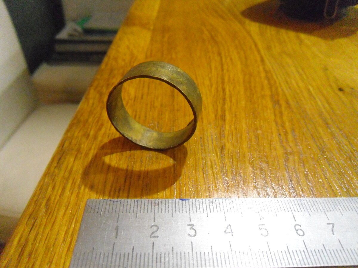

Забыл написать, что ещё до промывки бака вытряс из него вот такое колечко. Зачем оно там было - непонятно?, обронили случаем? в связи с этим натолкнулся на мысль - а чего с магнитом? он должен быть в бензобаке Победы или нет?
JW4
05.08.2018
857
798
Минск
Может быть дети пошутили когда-нибудь?

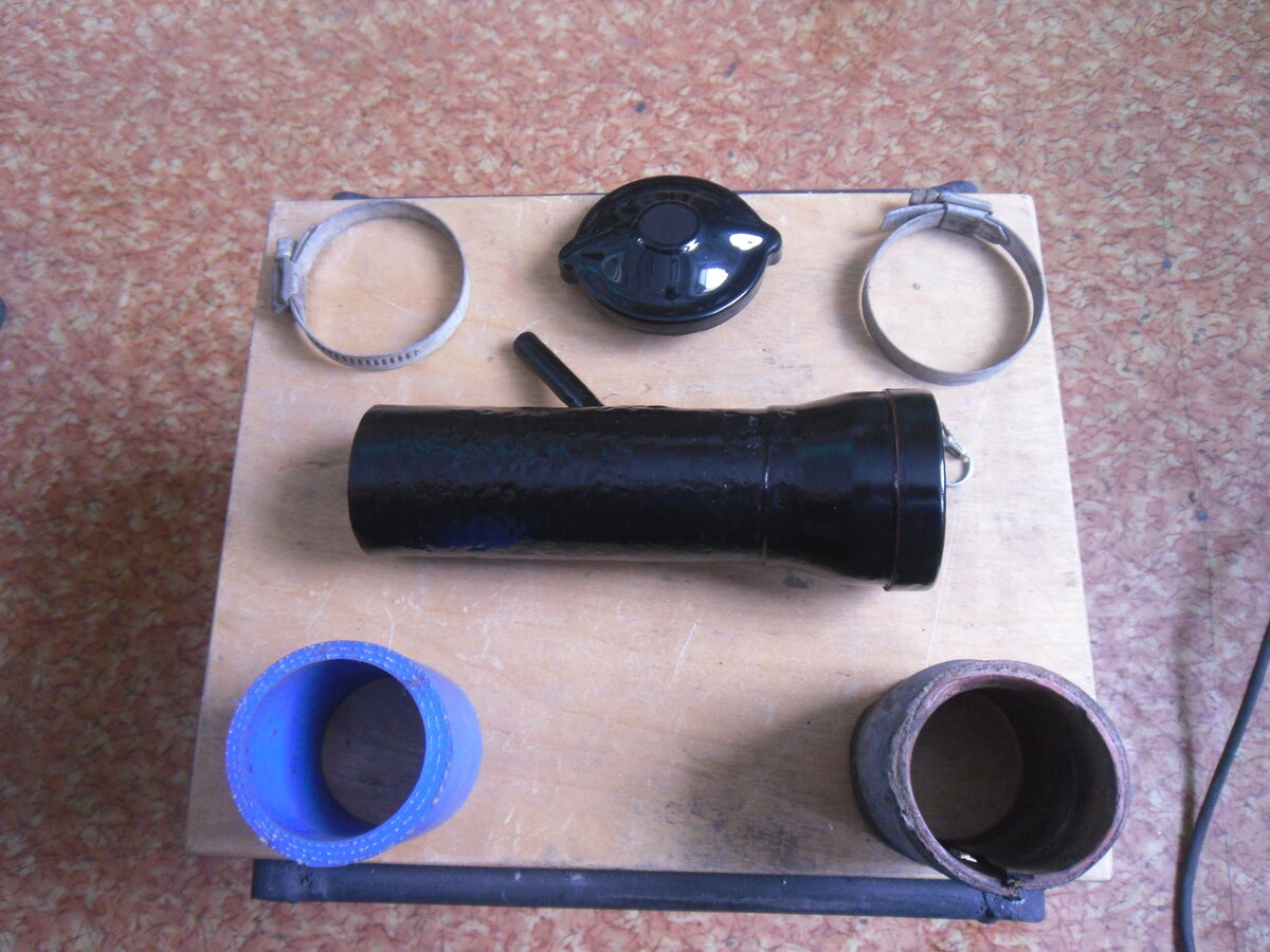

Приветствую! Давно не писал. Дюритовый шланг не нашёл. Купил вот такую приблуду для интеркулира из Газелевско-соболёвской темы. По размеру 1:1. Не знаю как насчёт бензостойкости, продавец уверял, что бензостойкий, но проверить надо.

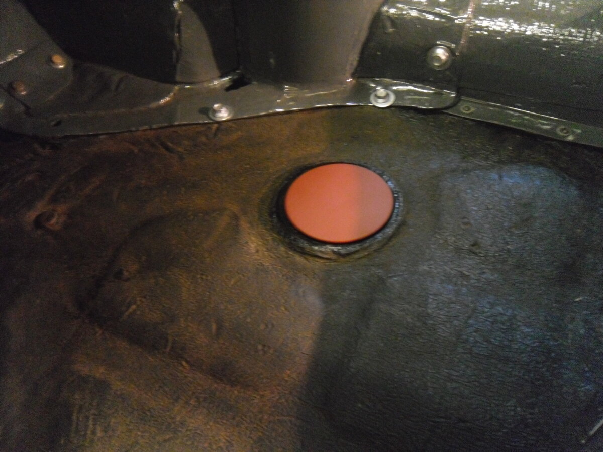

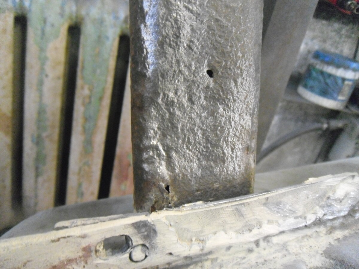

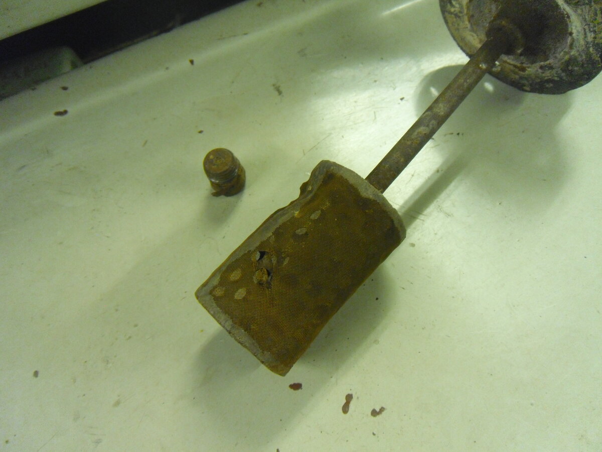

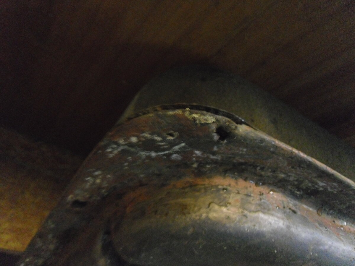

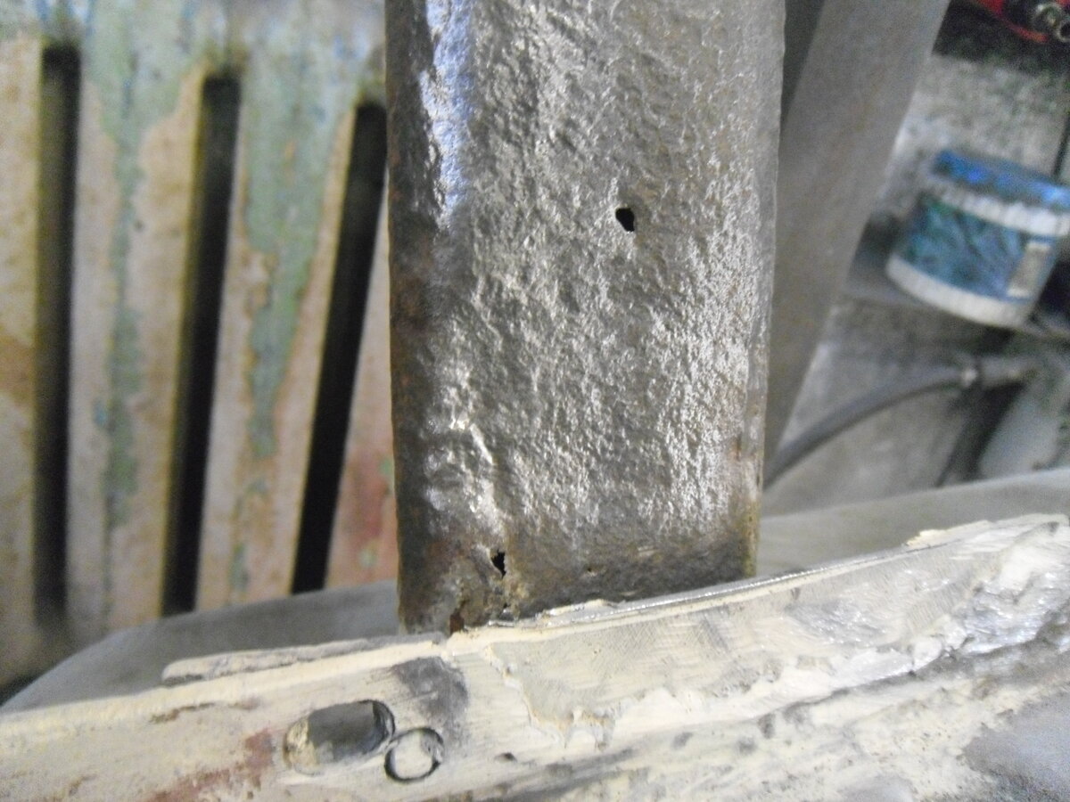

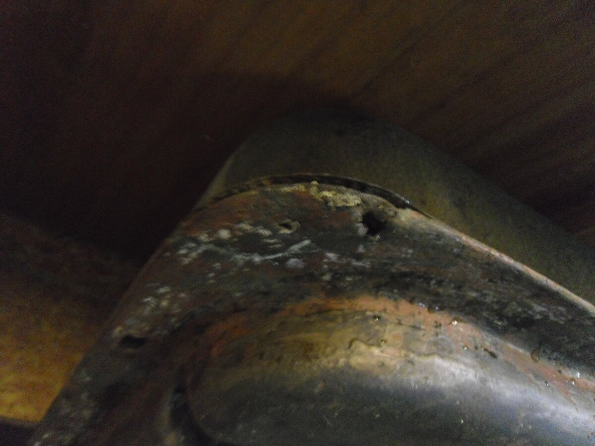

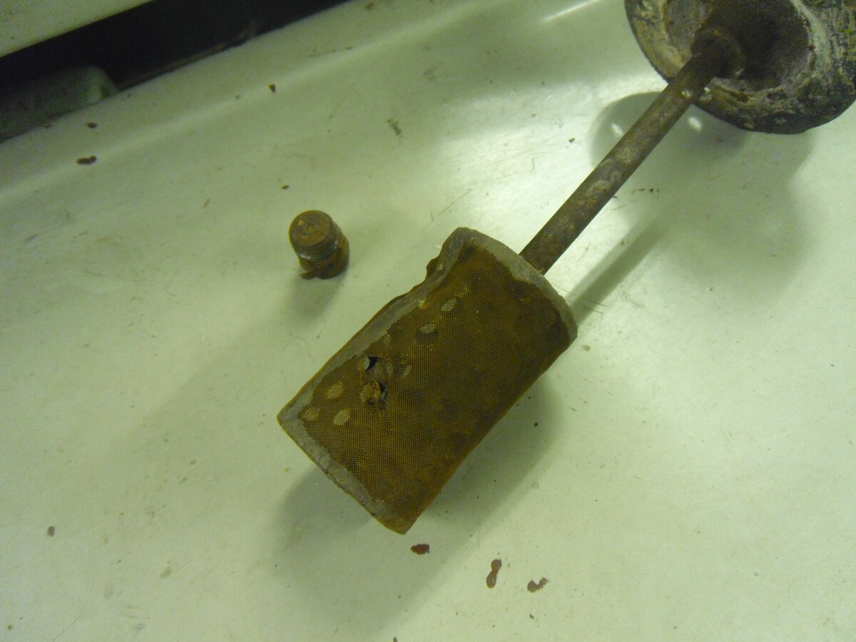

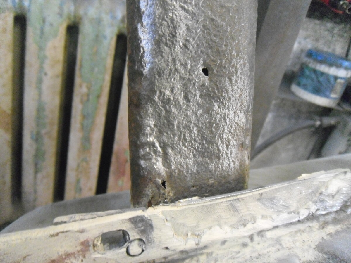

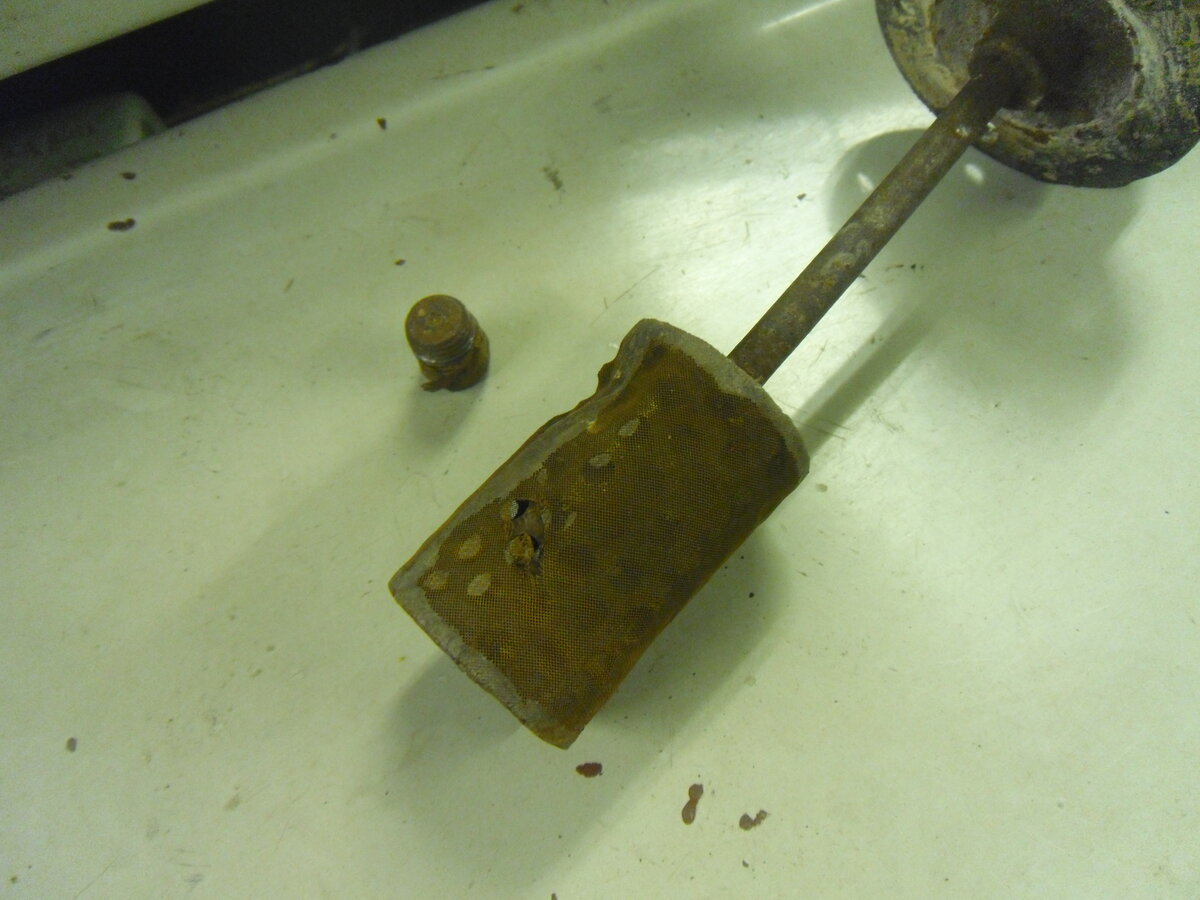

В верхней части трубы бензобака обнаружилось решето. Немудрено - вся грязь с дороги в этом месте между трубой и полом багажника. Пока решили не заморачиваться с вырезкой и заваркой данного фрагмента, поскольку подлезть сваркой сложно. Сделаем по сетке паяльной пастой.

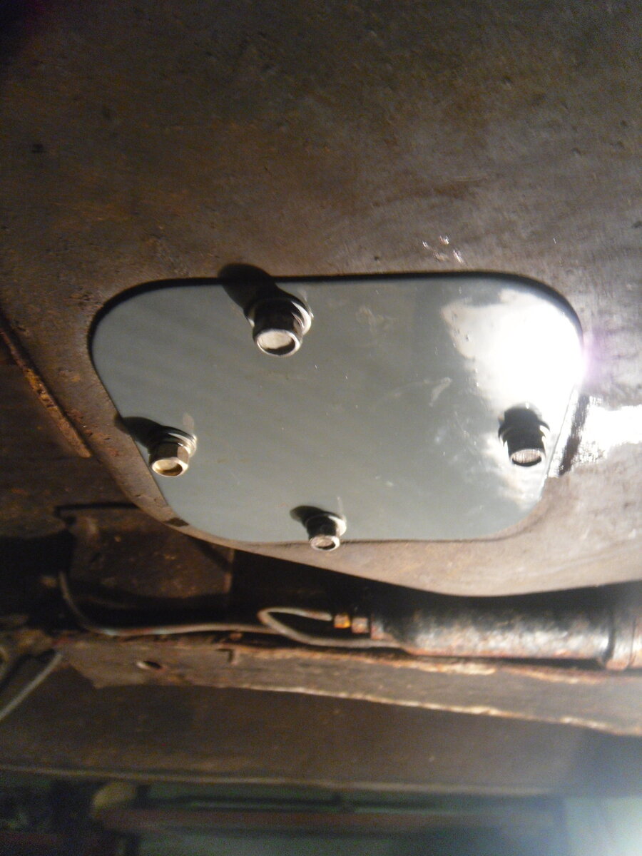

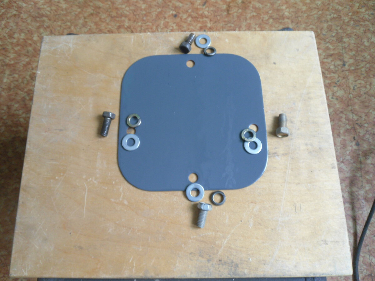

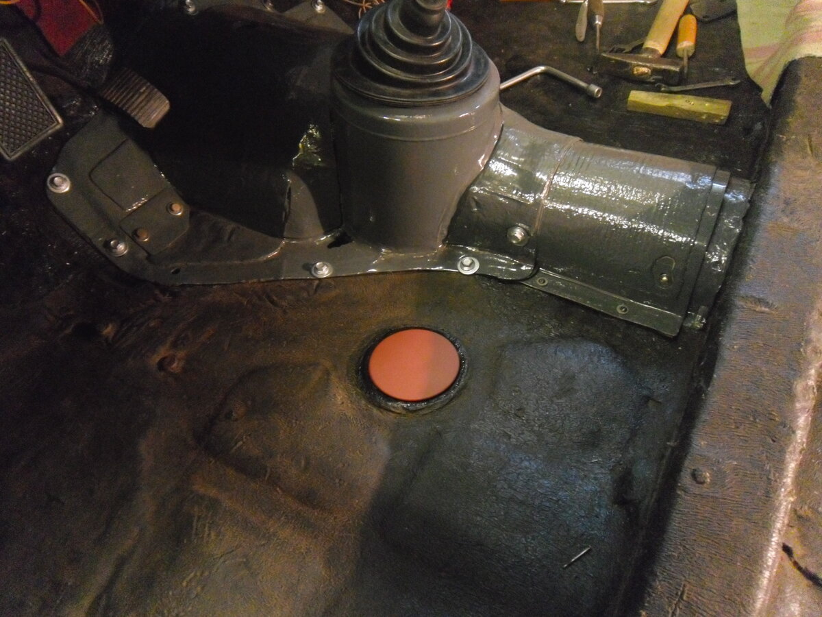

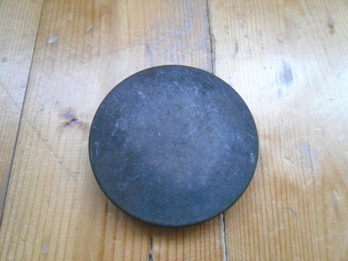

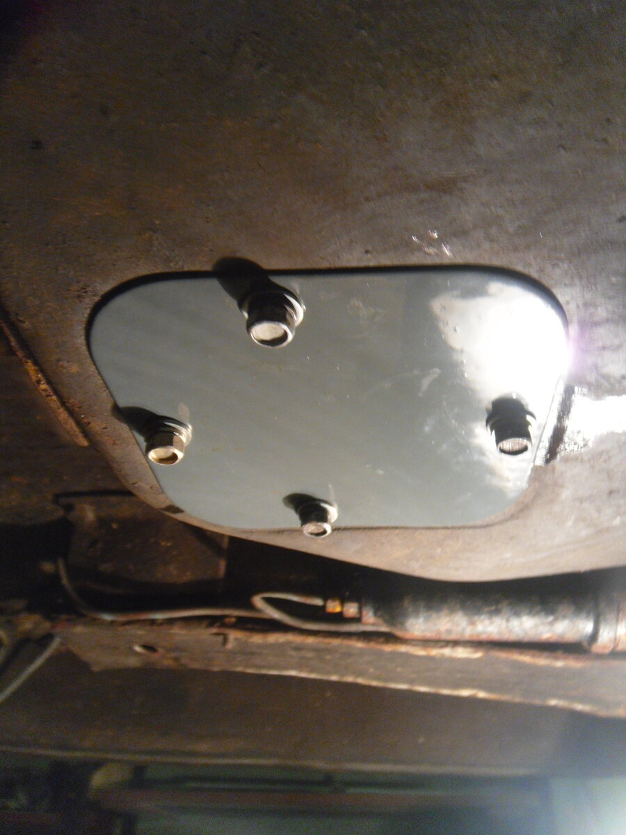

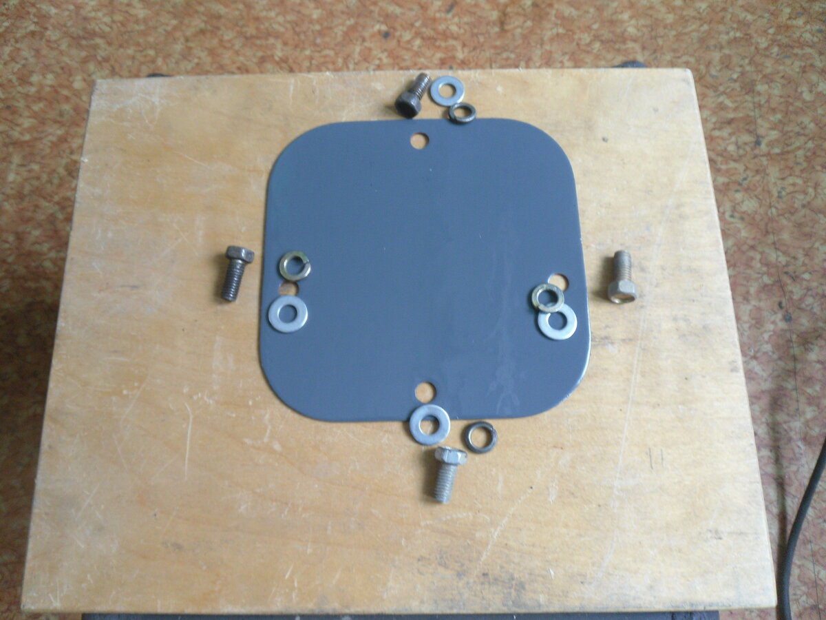

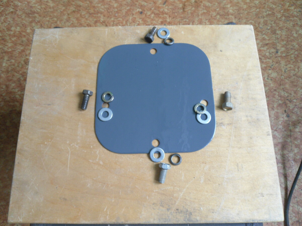

Сегодня покопался немного с крышкой закрывающей механизм ручника. Поставил. Резьбу прогонять не пришлось, побрызгал ВД и болты встали без проблем.

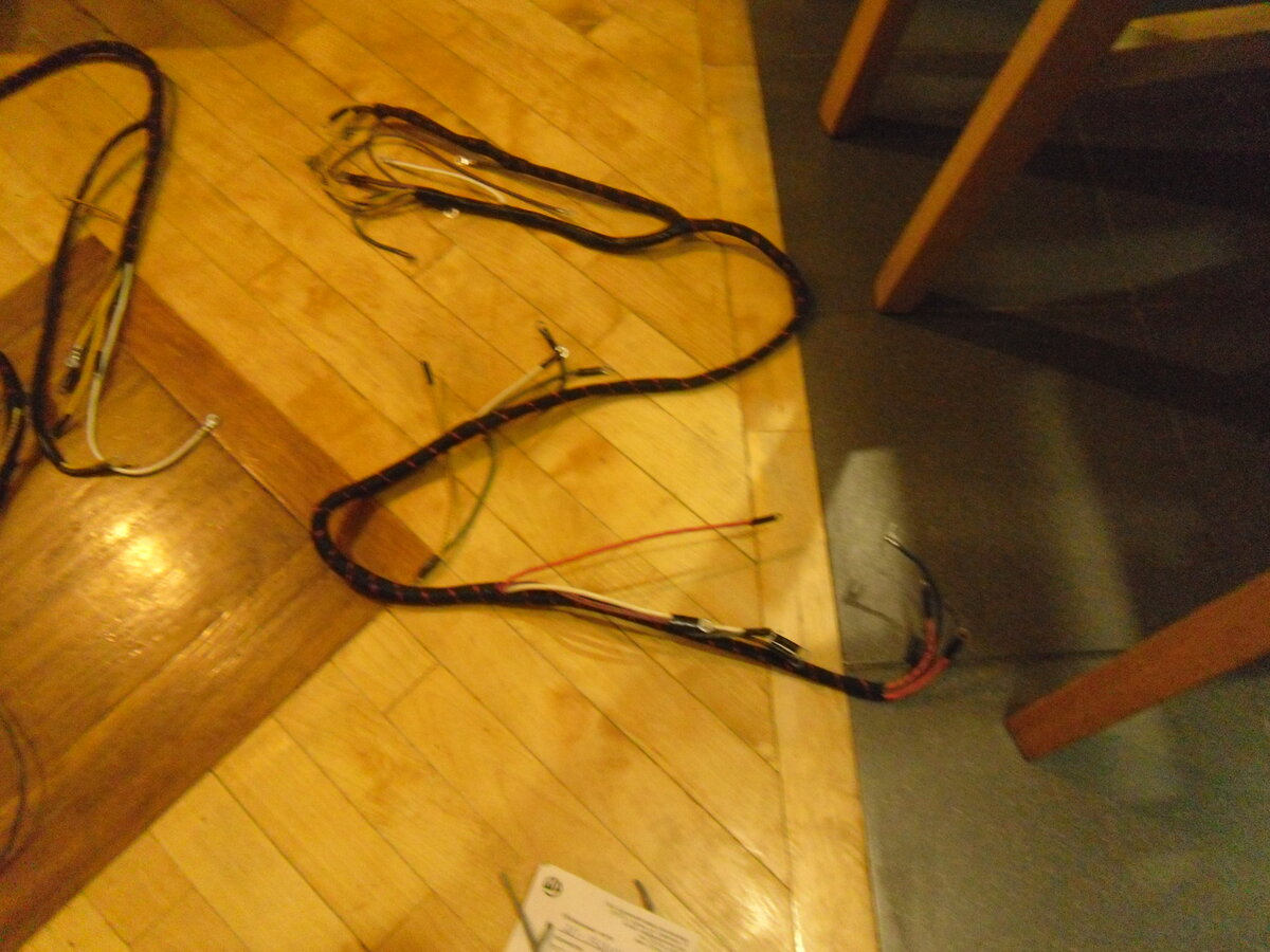

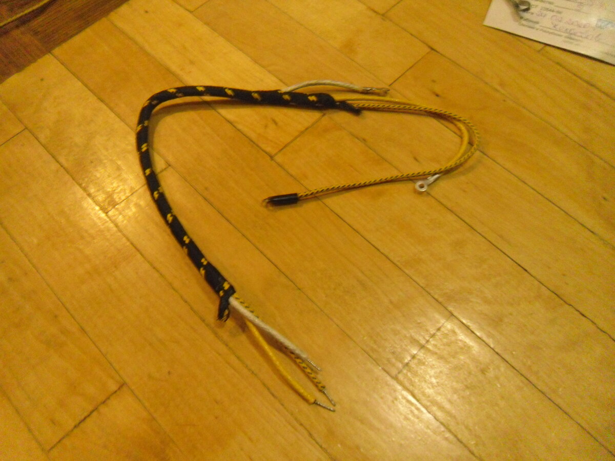

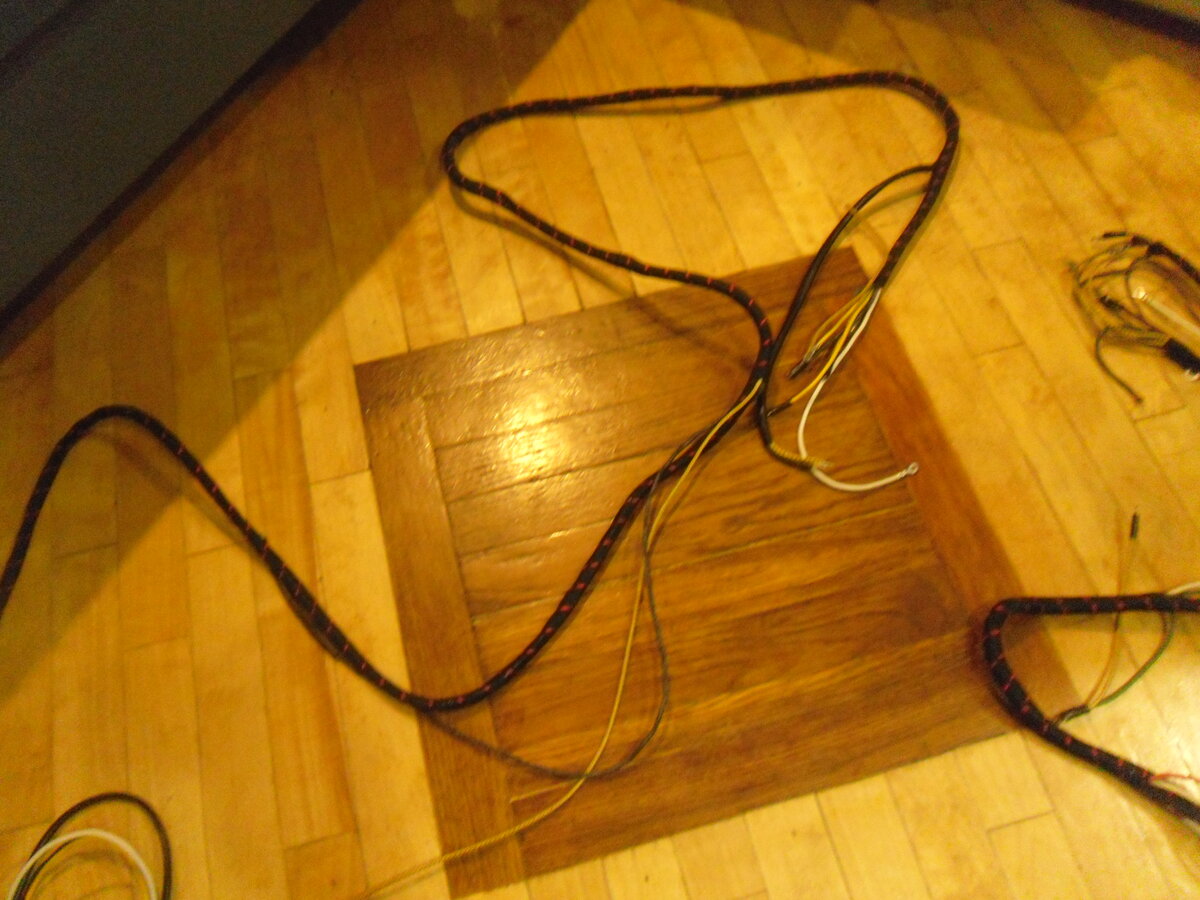

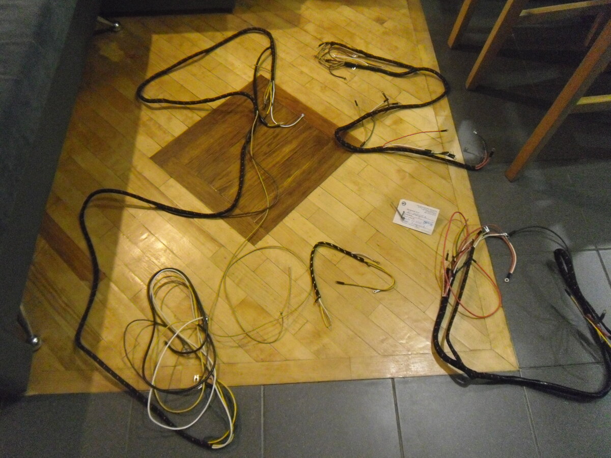

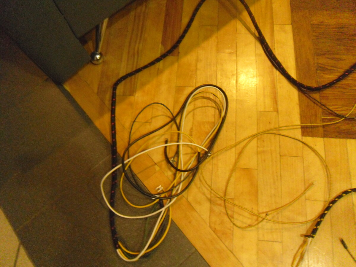

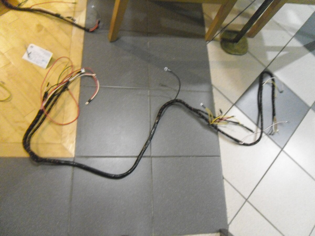

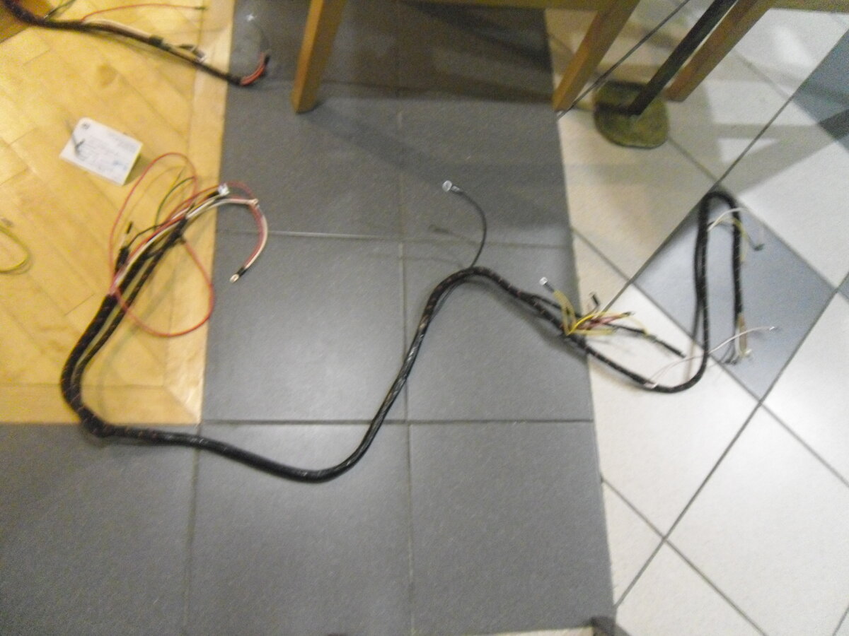

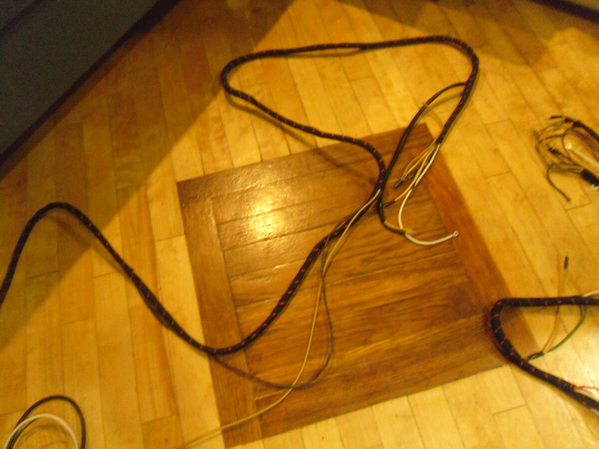

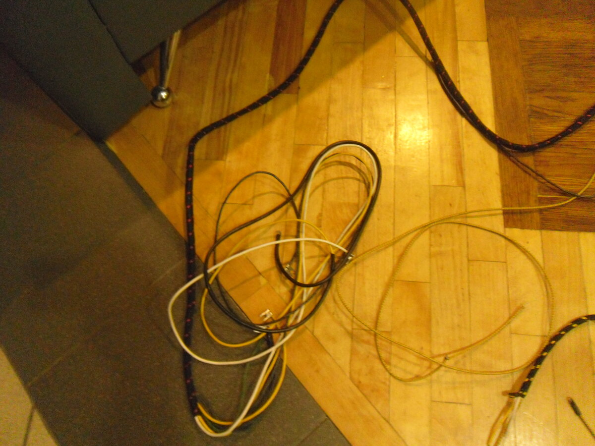

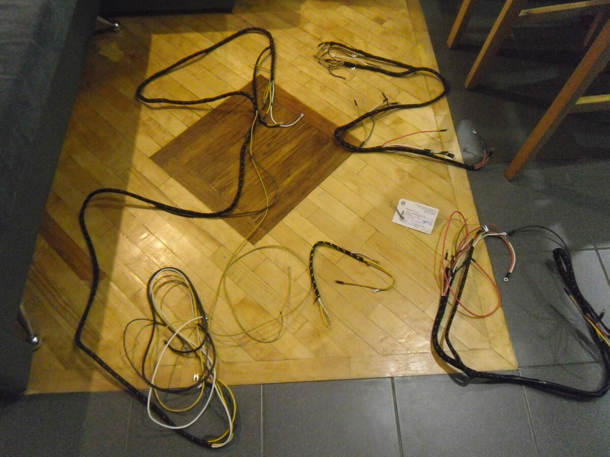

На неделе забрал Белорусскую проводку, присланную "оттуда" Димой (Зубром). Доволен очень-очень 😊 Диме большое спасибо за отличную упаковку и доставку компанией СДЕК!

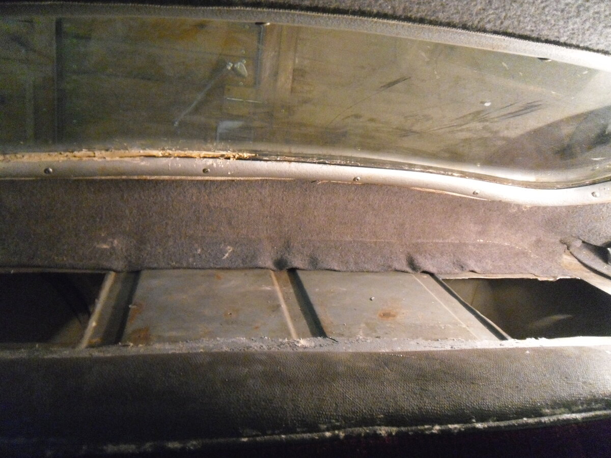

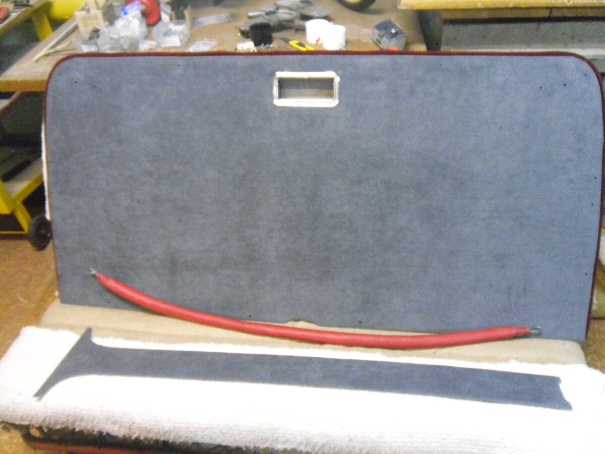

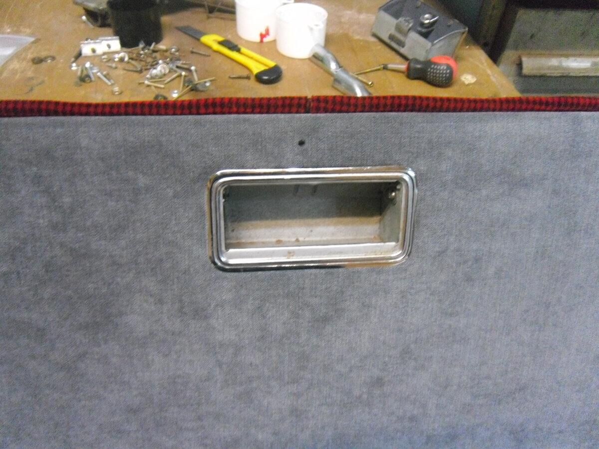

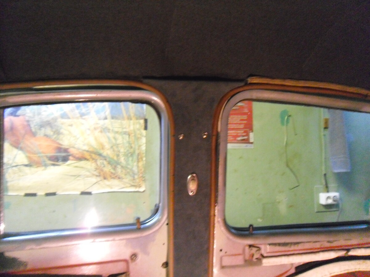

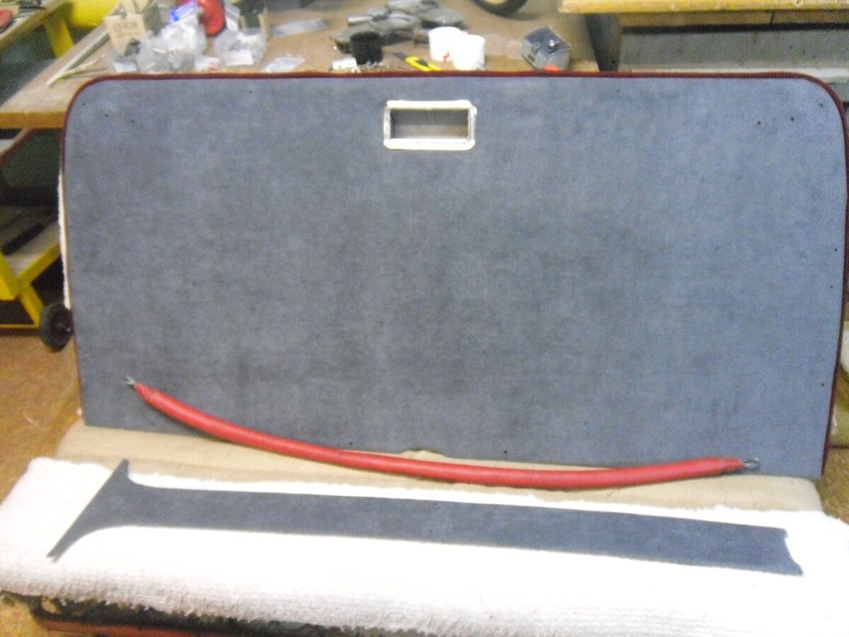

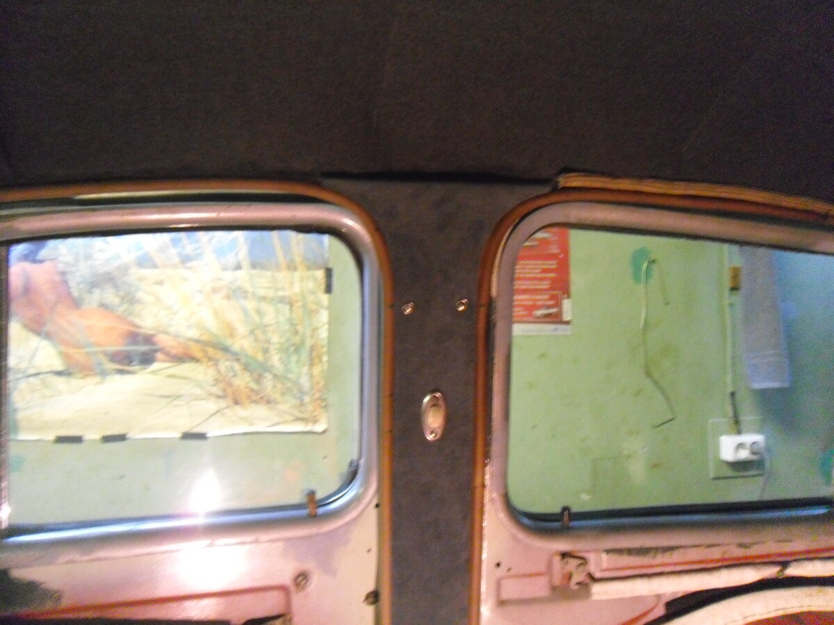

Восстановление автомобиля идёт по всем направлениям. Работаю по салону. Доделал заднюю полочку и боковые облицовки дивана.

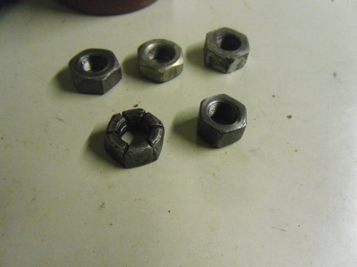

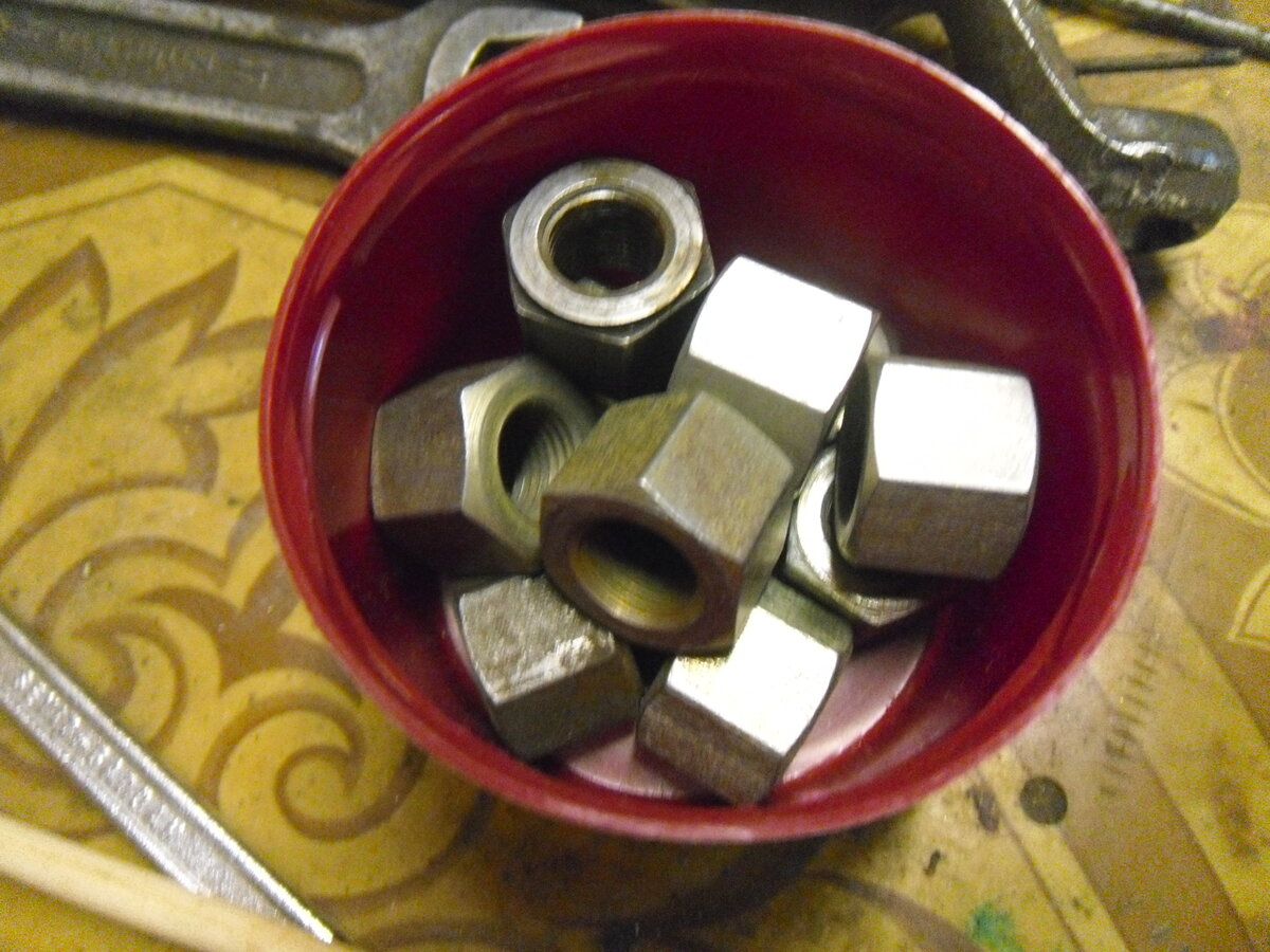

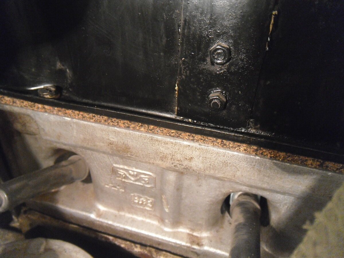

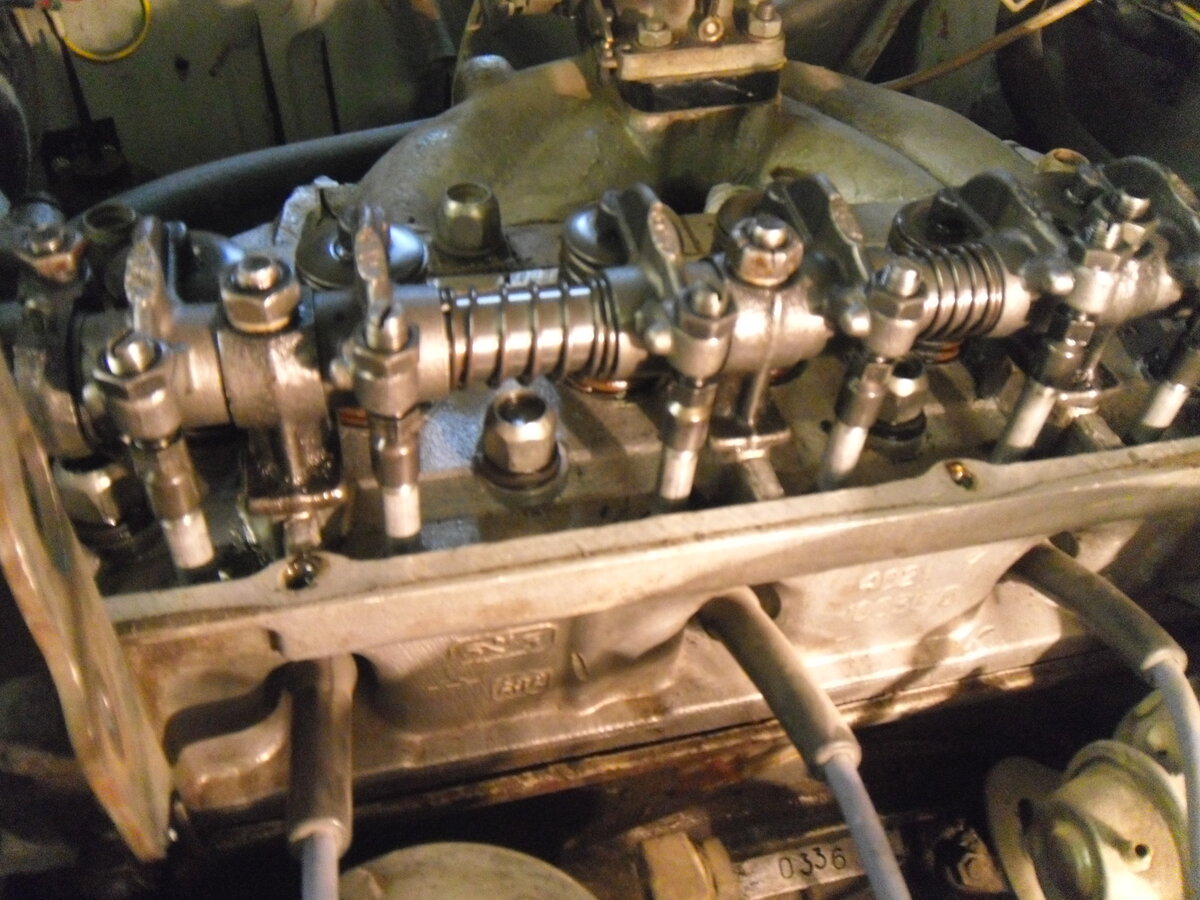

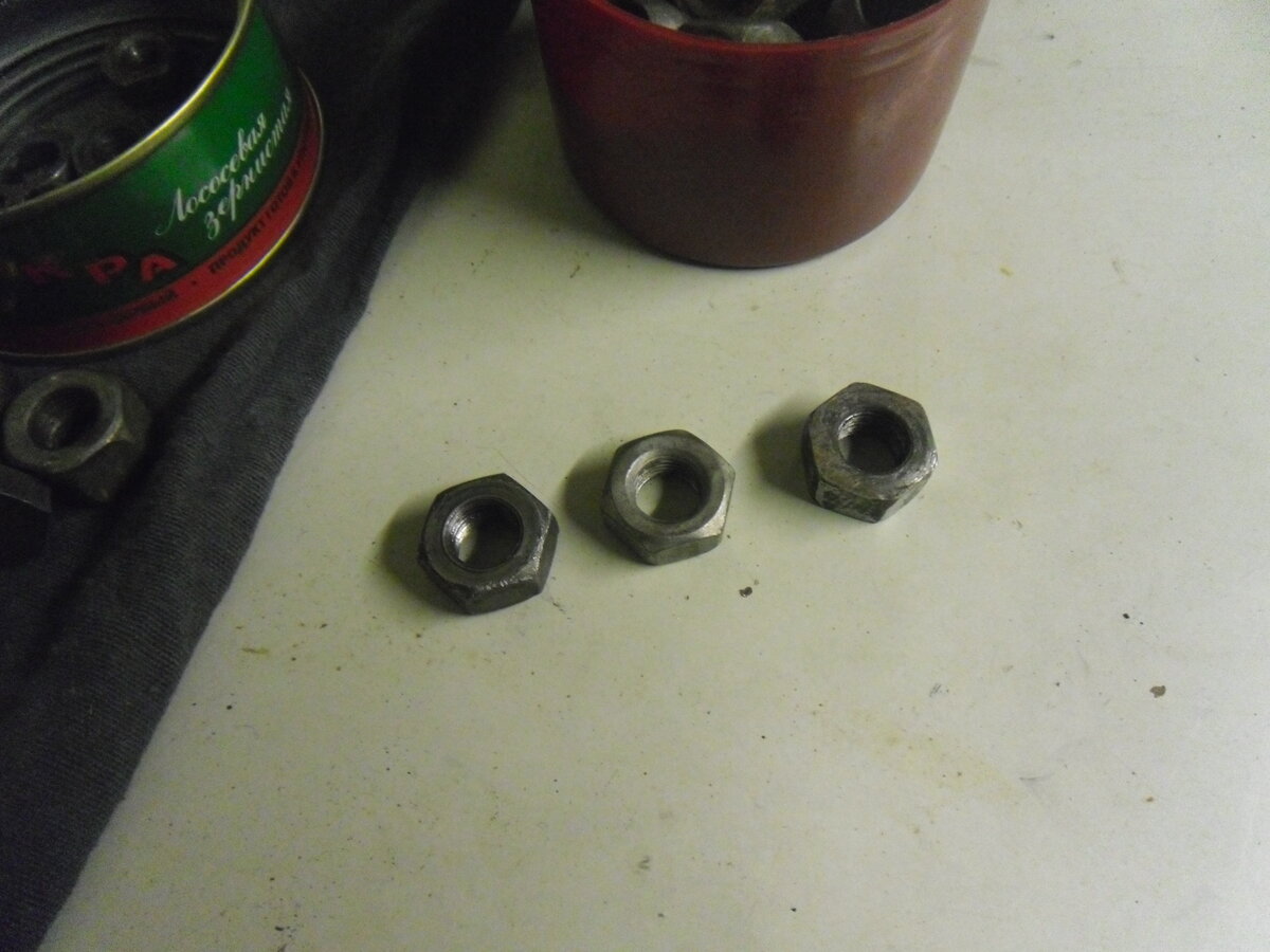

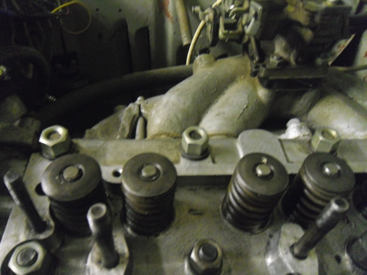

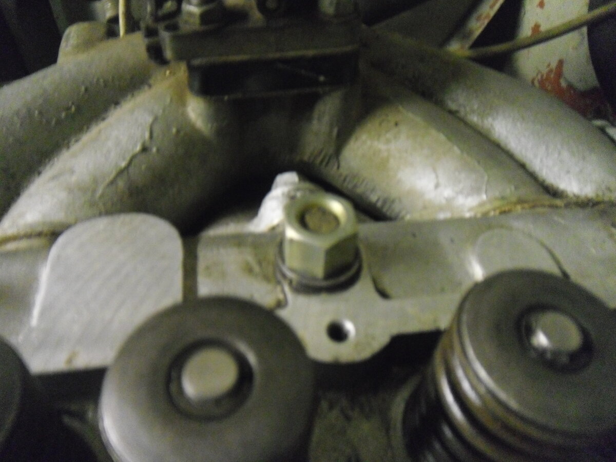

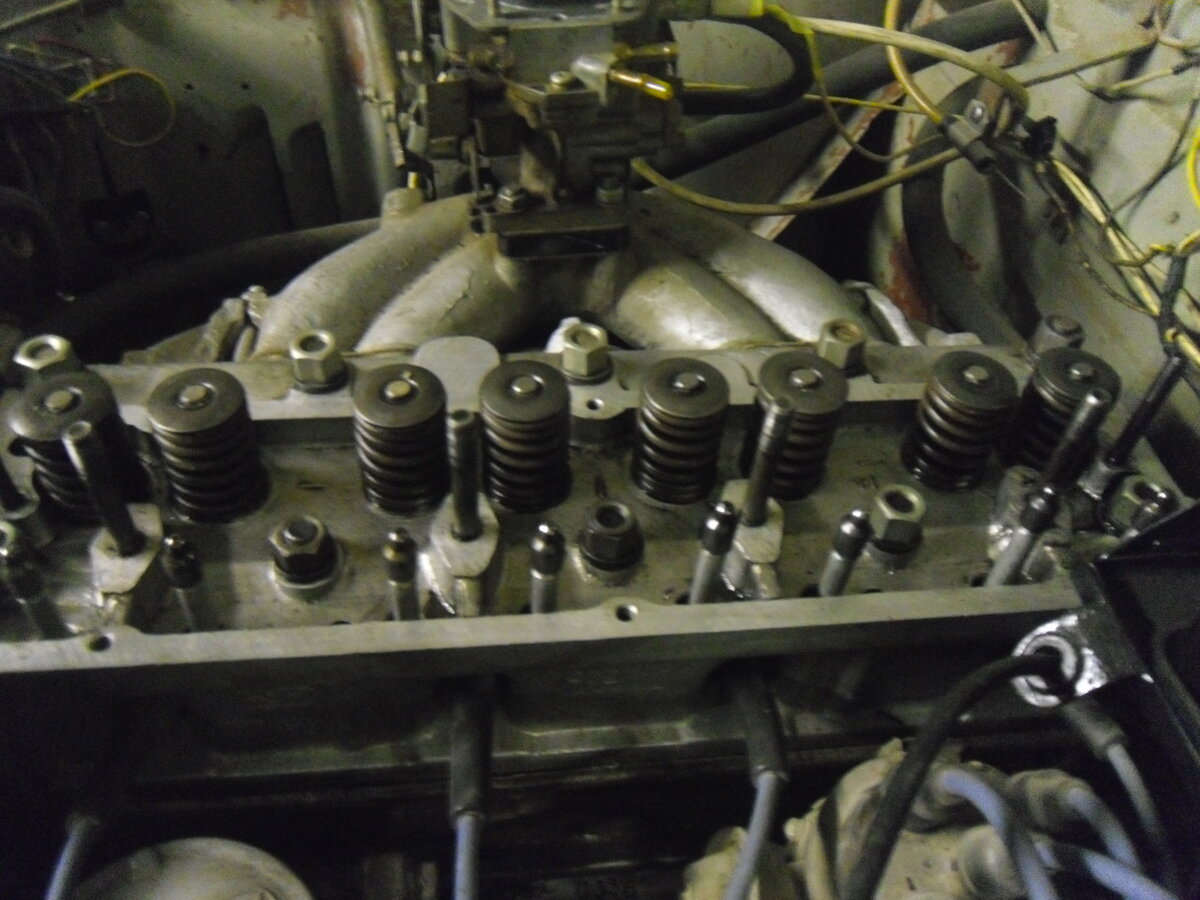

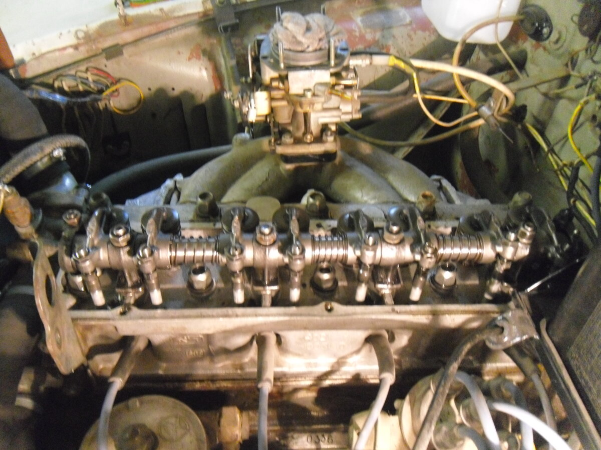

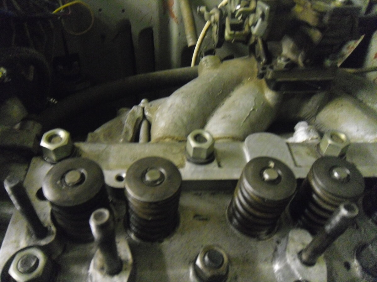

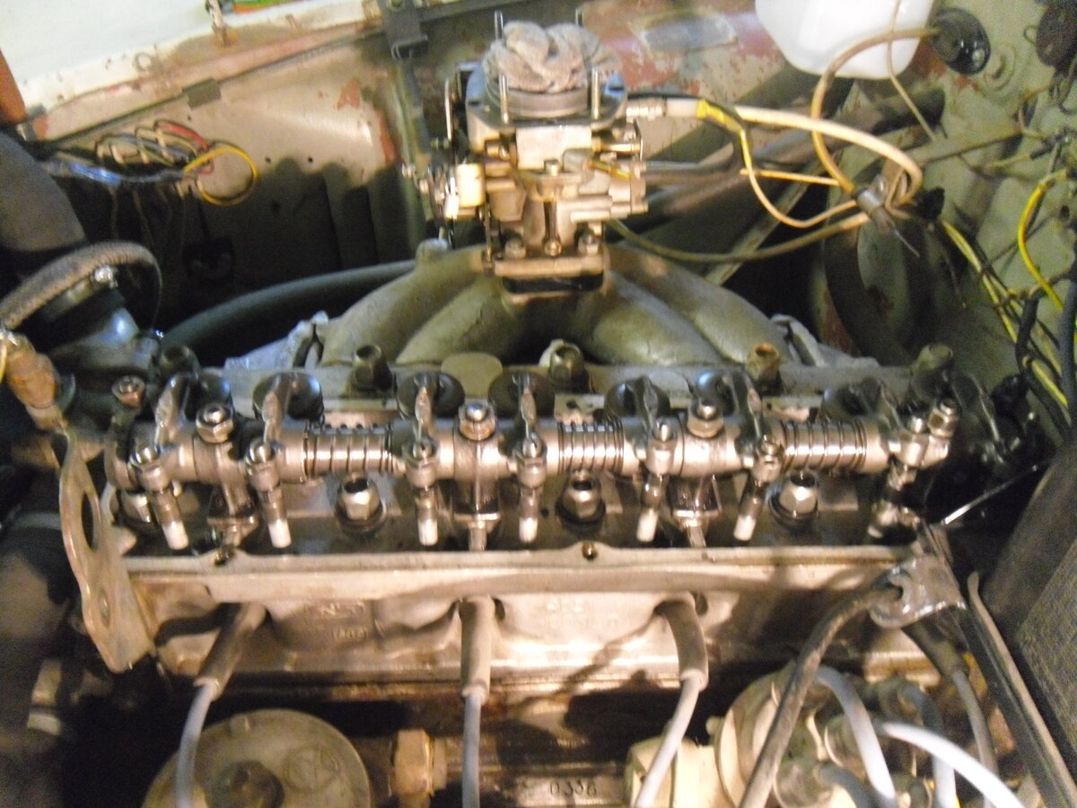

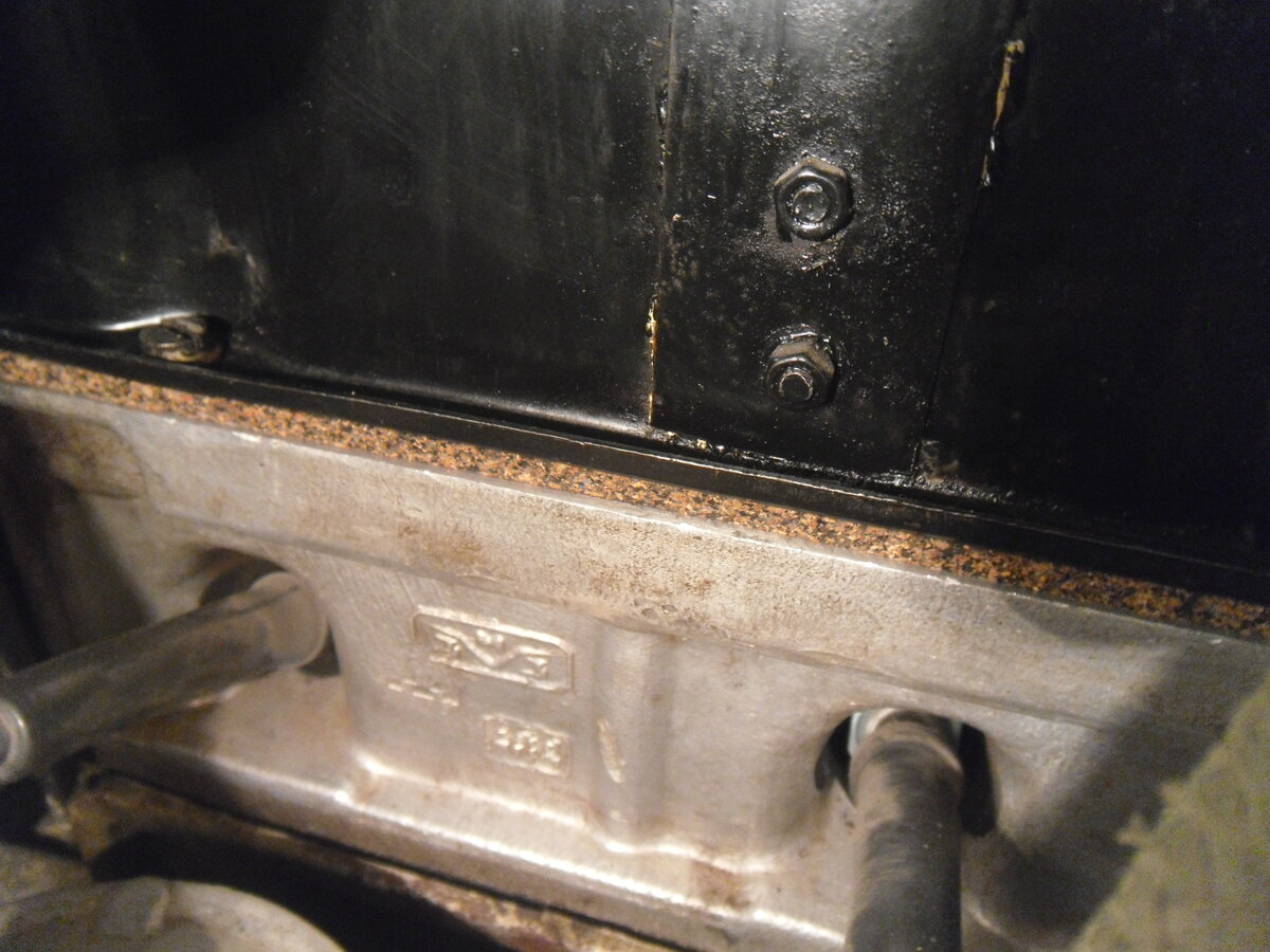

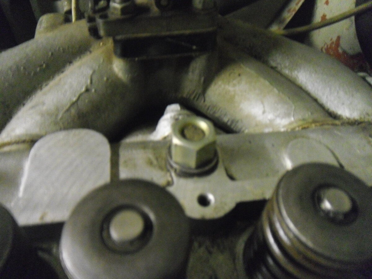

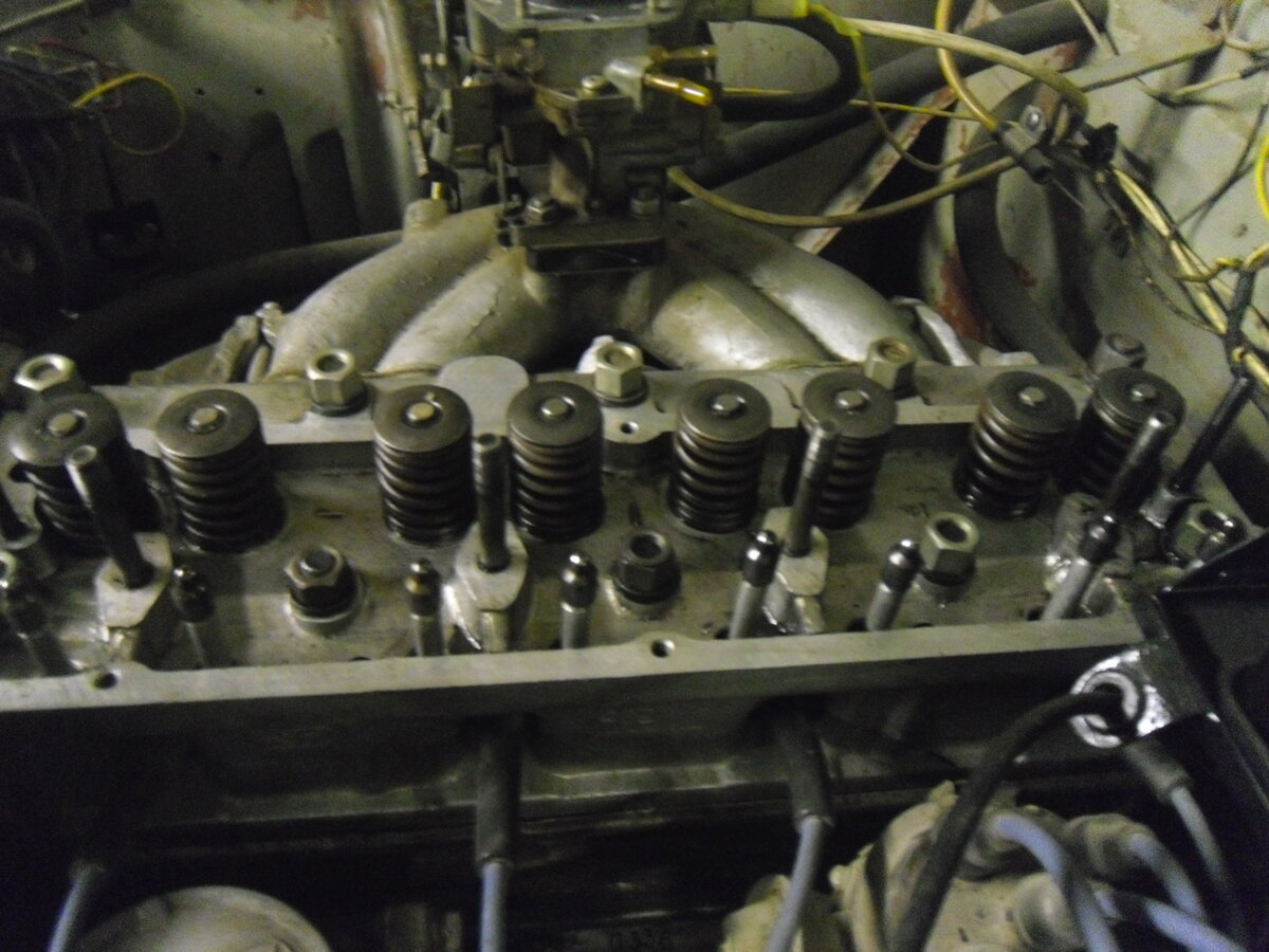

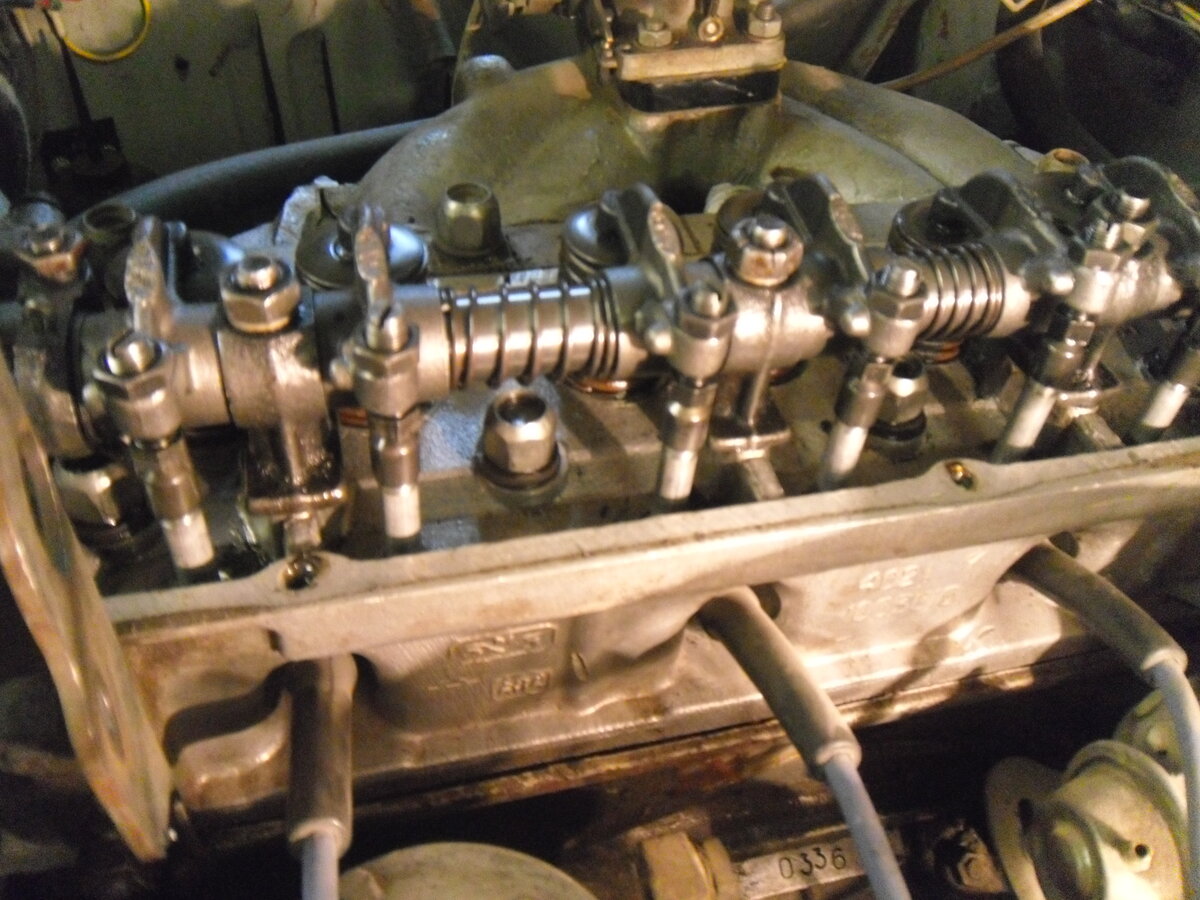

Вчера начали и закончили большое дело. Поскольку Гриша (бывший хозяин машины) при сборке мотора "употребил" в дело колёсные гайки от Нивы - для головки блоки, решил их заменить на правильные. Гайки были куплены ещё два года назад, но только вчера их поставили вместо колёсных. Как обычно одна проблема притянула "за Уши" и другие. Распредвал ес-но пришлось снимать, не подлесть до гаек под распредвалом. Сам распредвал был закреплён шестью гайками - все разные. Они тоже были заменены на правильные.
Ну и конечно прокладка была в плачевном состоянии, купил пробковую новую за 100 руб.
