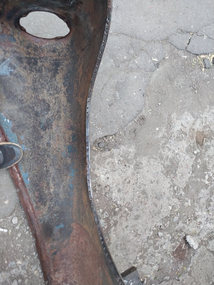

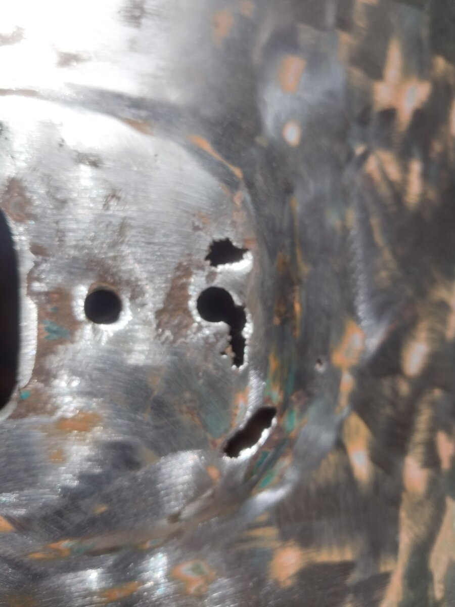

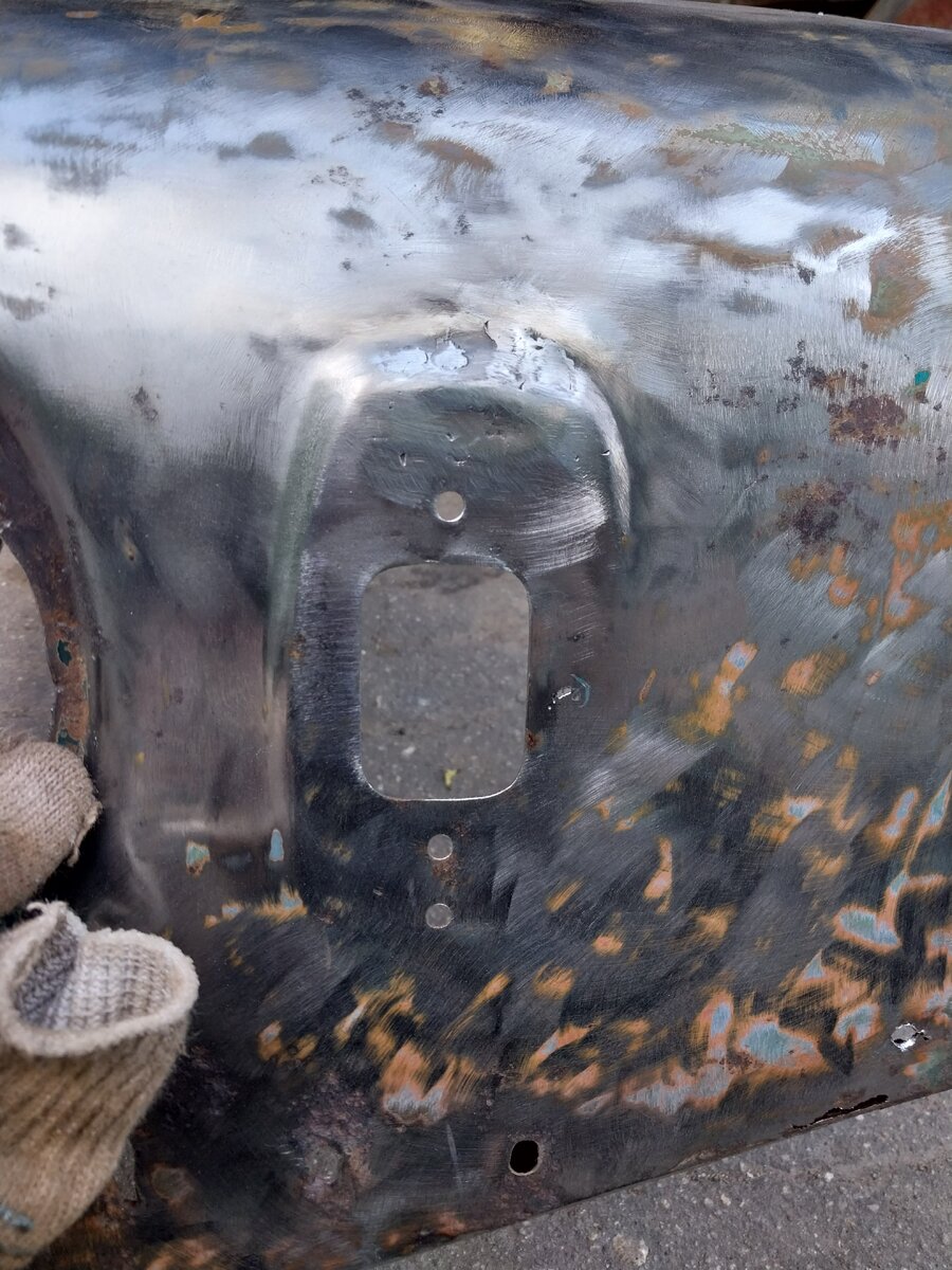

Изначально я попробовал заменить подфарник правого крыла исходя из тех соображений, что если крыло варится не будет, то буду ваять раннее крыло из отданного мне.
Как оказалось все варится, металл не горит, хотя крыло достаточно тонкое.
Теперь надо делать левое, чтобы подогнать зазор двери и порог.
Заказал фрезы для зачистки швов, диском я обычно ещё и соседний металл хватаю.

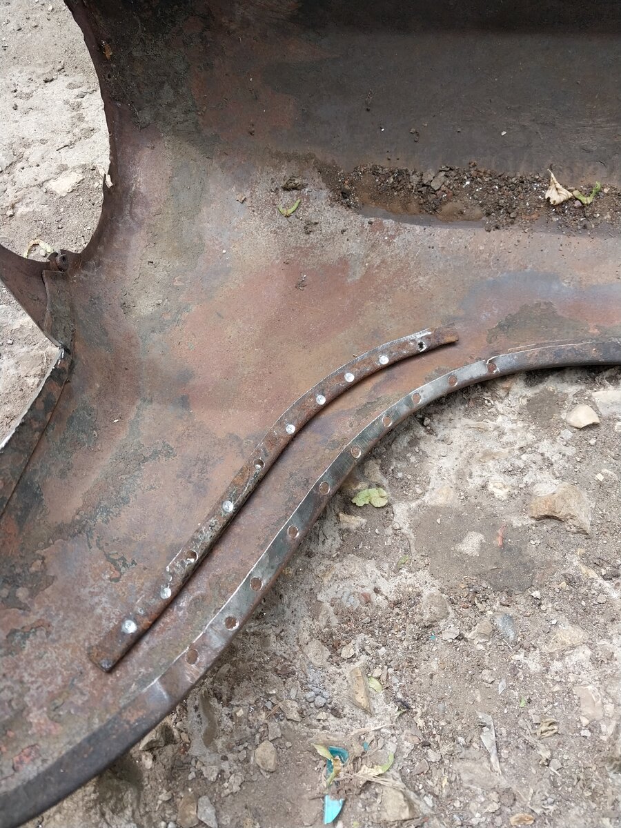

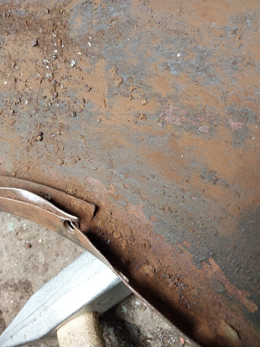

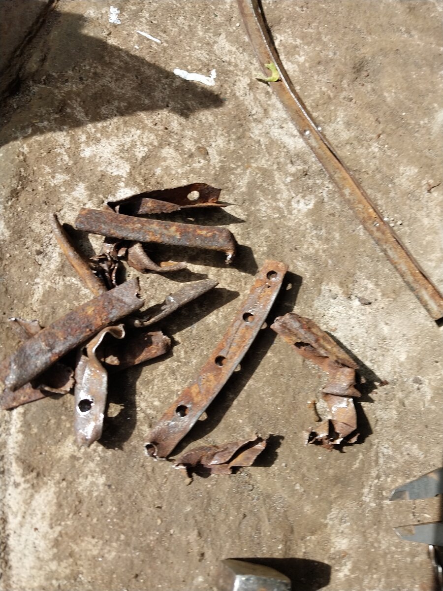

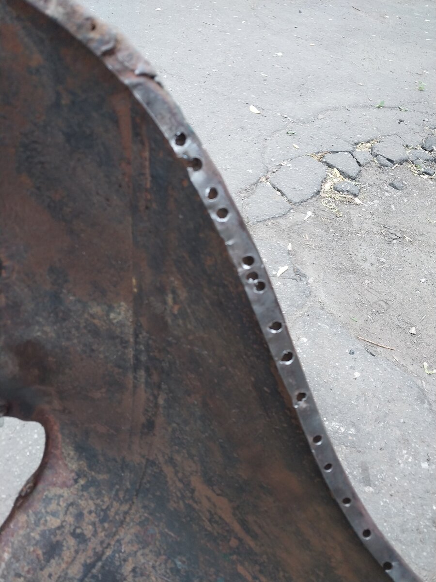

С донорского крыла отсверлил часть усилителя кромки, посмотреть как она сделана и как приварена.
Сверло для точек я не нашёл, поэтому отсверливал обычным
Это крыло похоже бывшее запчастное, местами пол усилителем сохранился чёрный грунт
Если на этом он точки стоят более менее равномерно, то на иоем раннем их нафигачили от души.

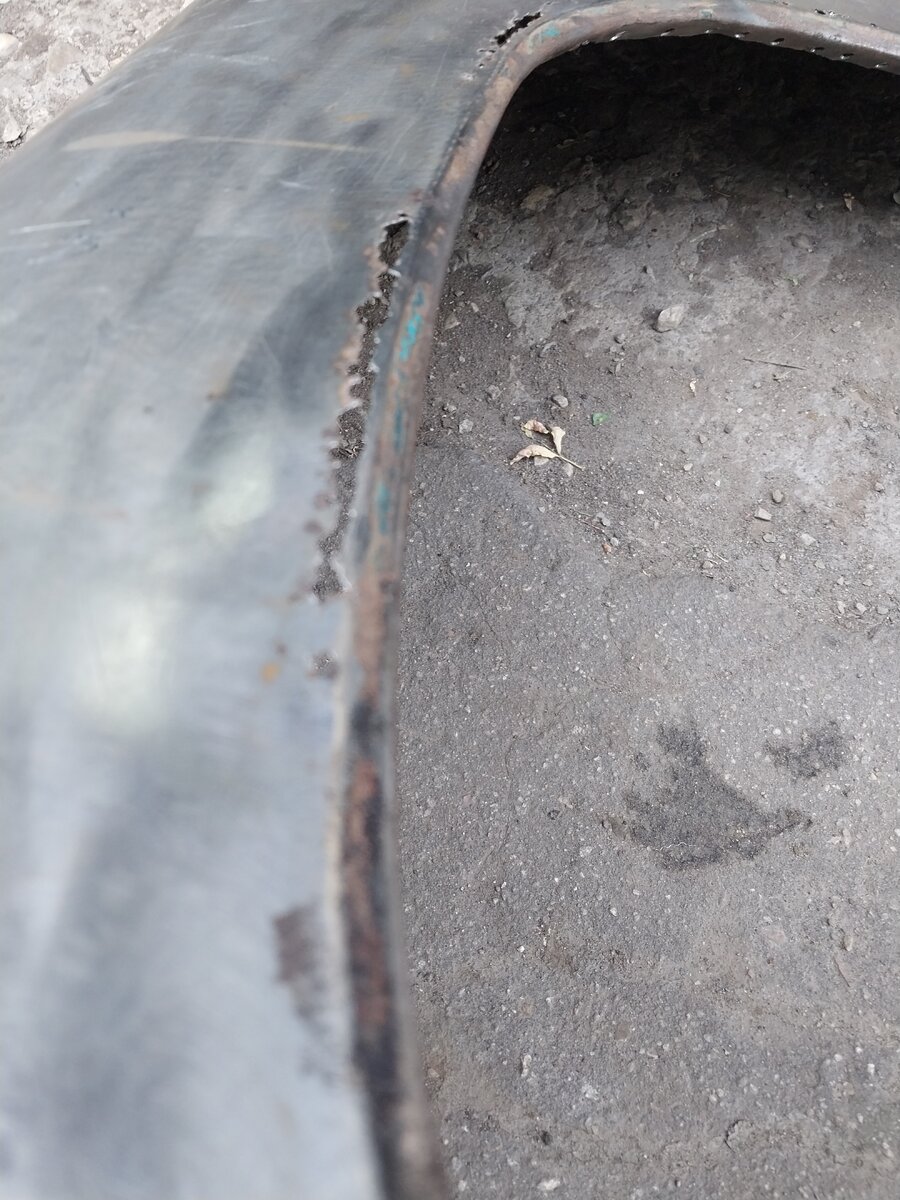

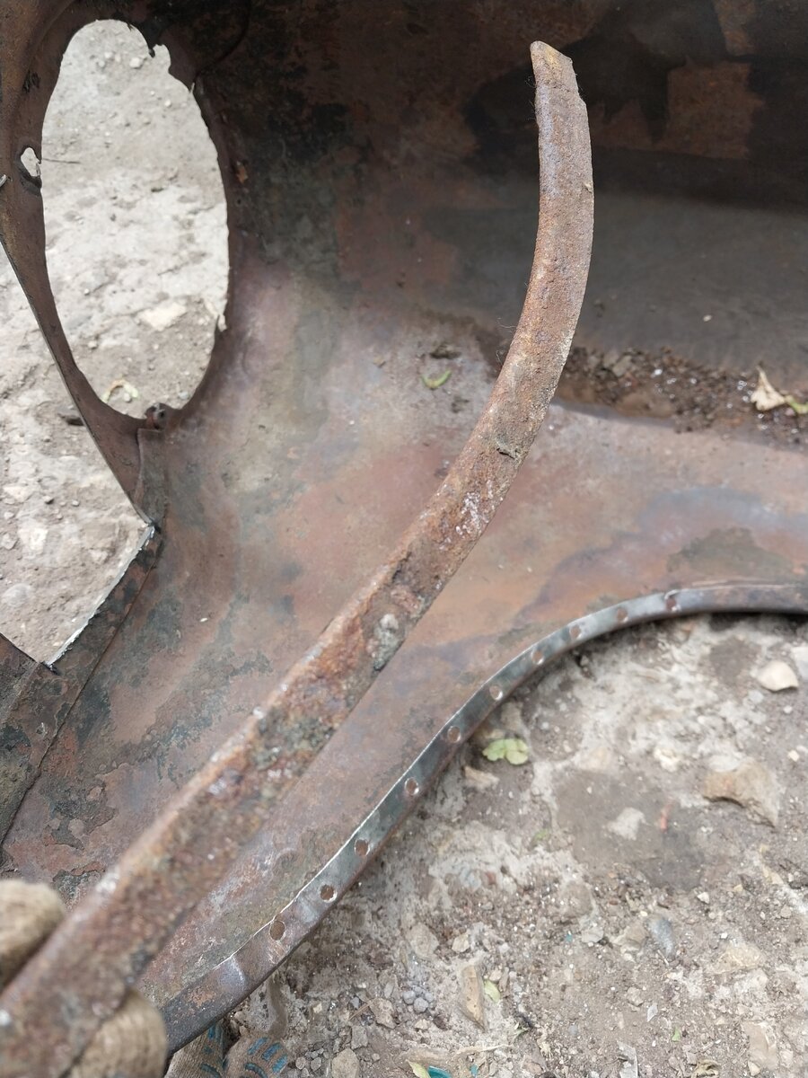

Сгнил и сам усилитель, и крыло под ним.
Теперь там надо все почистить, заварить бобровые дыры, сделать новый усилитель.
А ещё крепление крыла к кузову "очень хорошо" сохранилось.

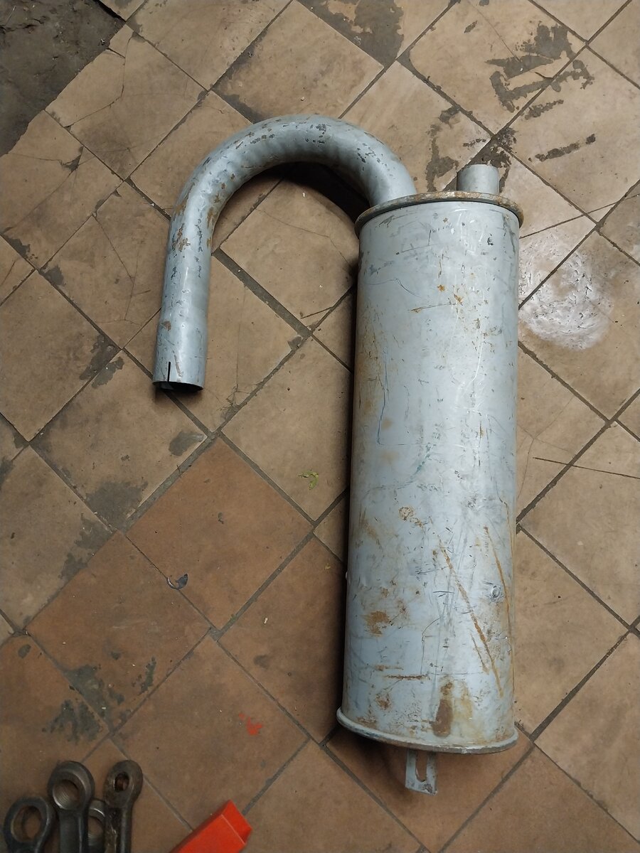

Купил глушитель от "нысы", при отсутствии нормального новодела он отлично подойдёт.

Глушитель круглый ? По кузову колотить не будет.

Да, он в сечении меньше, чем оригинальный, и сильно меньше чем новодел.
Я на прошлую машину покупал новодельный глушитель, опплевался. Меня бесит, когда глушитель колбасит о короб/лонжерон/экран.
Новодел ещё не вставал по длине - оттягивал подвес.
В итоге купил поставил польский. Лучше него нет на данный момент.

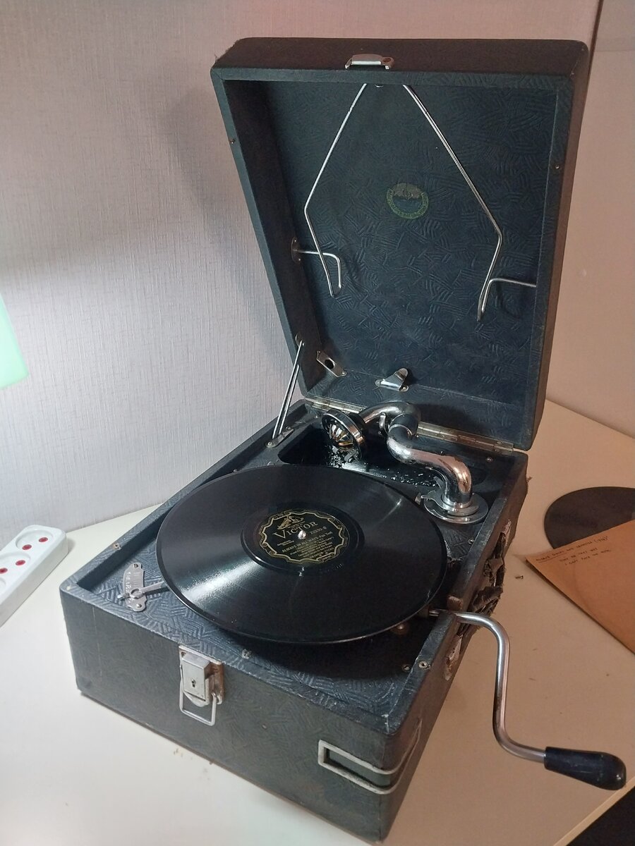

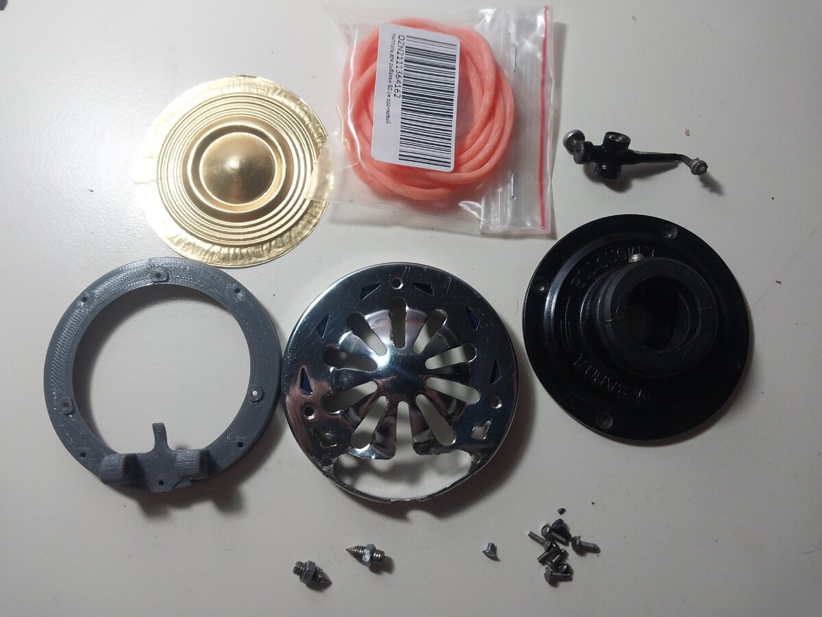

У коллеги на даче приметил вот такой аппарат

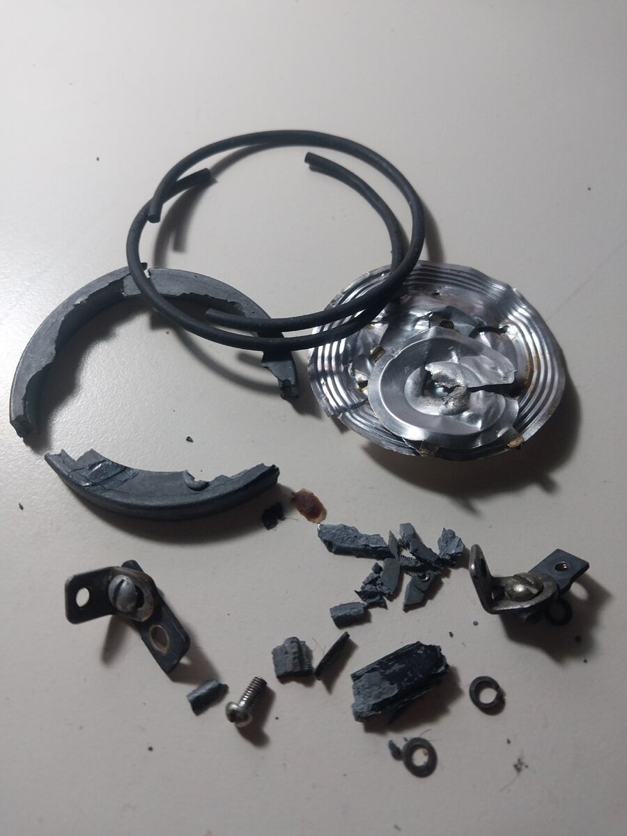

Собственно, суть вопроса в том что он немного не работает, голова ещё в советское время ремонтировалась каким-то пионером, и силумин, любимый сплав ширпотреба тех лет сказал "нехочу больше".
Появилось желание привести его в чувство,в дополнение к победе он будет весьма кстати.
Старые потроха головки
С новыми технологиями можно собрать ремкомплект
Утерянные школотроном винты подошли от разобранных ранее часов "восток"
Осталось собрать все вместе и припаять иглодержатель к мембране. Что я сделал.
По итогу звук мне не очень понравился, может из за игл, похоже б.у, или из за невозможности установить родной "паук", эта та часть головы, к которой крепится иглодержатель, она же в свою очередь крепиться через тоненькие ножки к основной мембране. Что-то вроде предусилителя) Наш юный друг просто скрутил обе части мембраны винтом, восстановить уже нет возможности..
P.s как вставить видео? Чтобы не переходить на чудо-рутуб, а смотреть в окне плеера на сайте..

У меня тоже такой есть . Звук отвратный был . Думаю как люди это слушали и ещё веселились и танцевали ? Но когда установил новую иглу ( не б/у) звук стал очень даже приличный .

Иглы одноразовые, одна сторона пластинки=1 иголка.
Иглы походу да, уже игранные.
Китай наше все, их до сих пор выпускает.

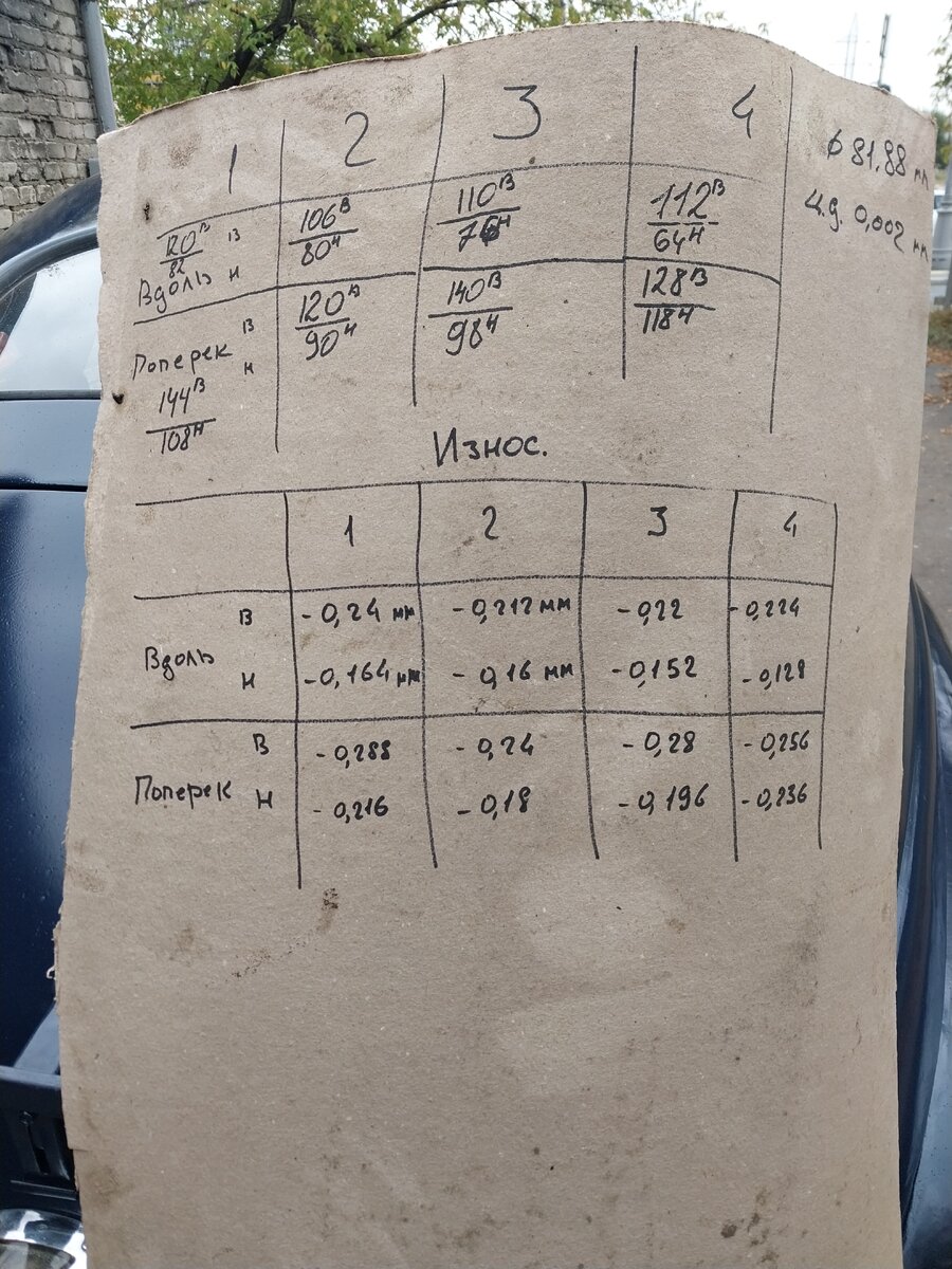

Заезжал опытный замерщик с набором инструмента, оценил износ двигателя.
Двигатель плавно подъехал под первый ремонт. Машина действительно с родным пробегом, но заезжена до ручки.

На самом деле мотор просто выработал заложенный заводом ресурс, вот и все. Где-то попадалась книжка, что ресурс мотора М20 - 90 т. км до капремонта, или что-то около того.
А так потенциал есть, это же не 83,5 мм после капремонта пьяной гориллой.
