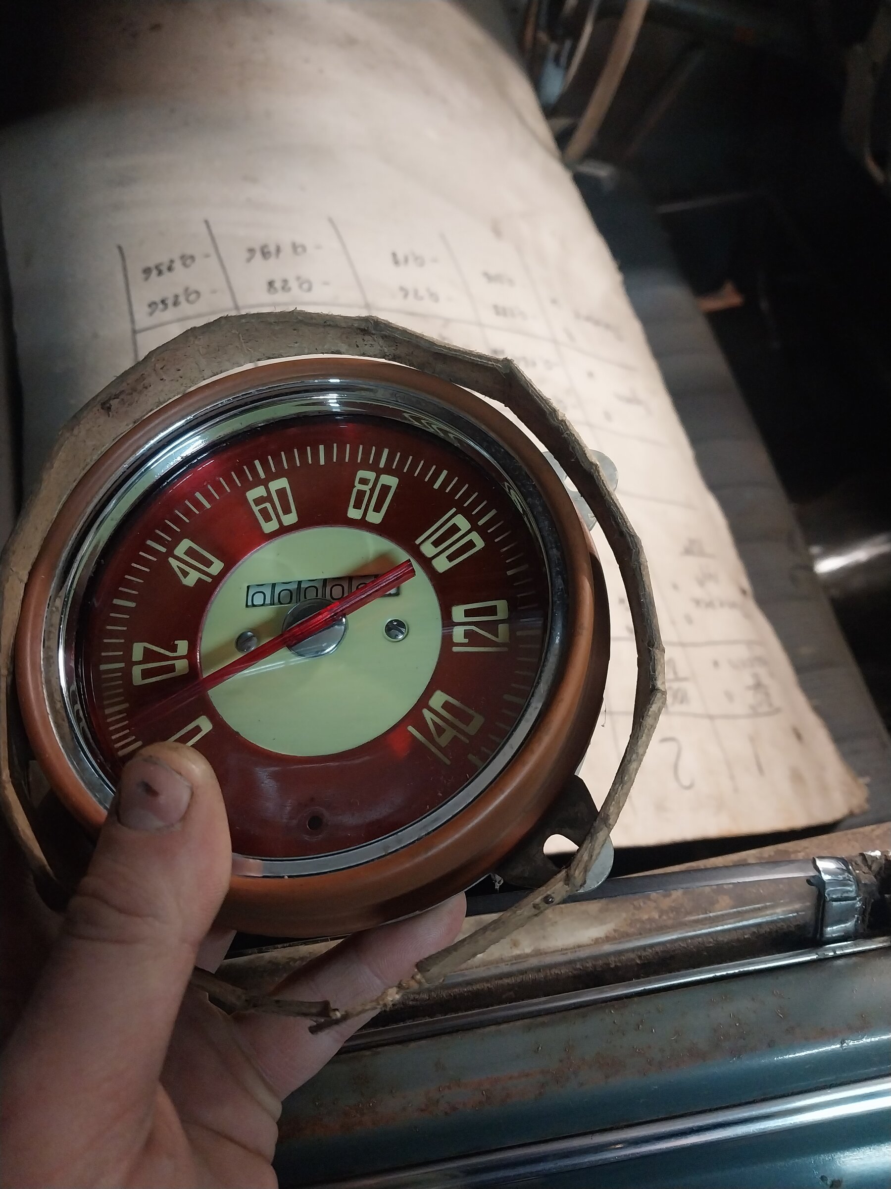

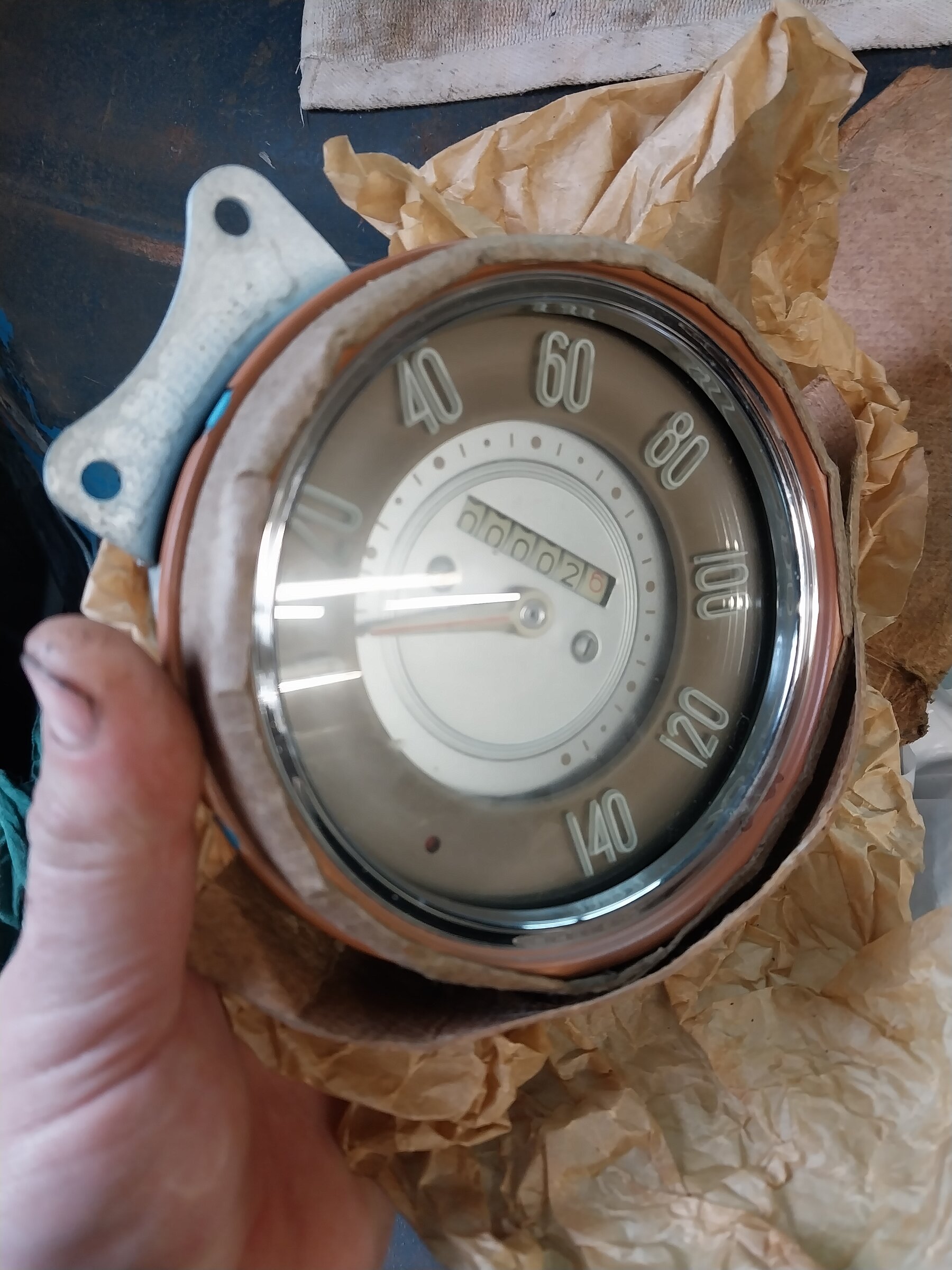

Из серии "как легко все найти")
Наконец-то поменялся с коллегой по несчастью:
У меня был спидометр на 3ю серию:
Выменял его на запчастной двушный.
Ну и дифицит коллекционный урвал:
Раз уж все за ними охотятся, для хранения карандашей сойдёт.
