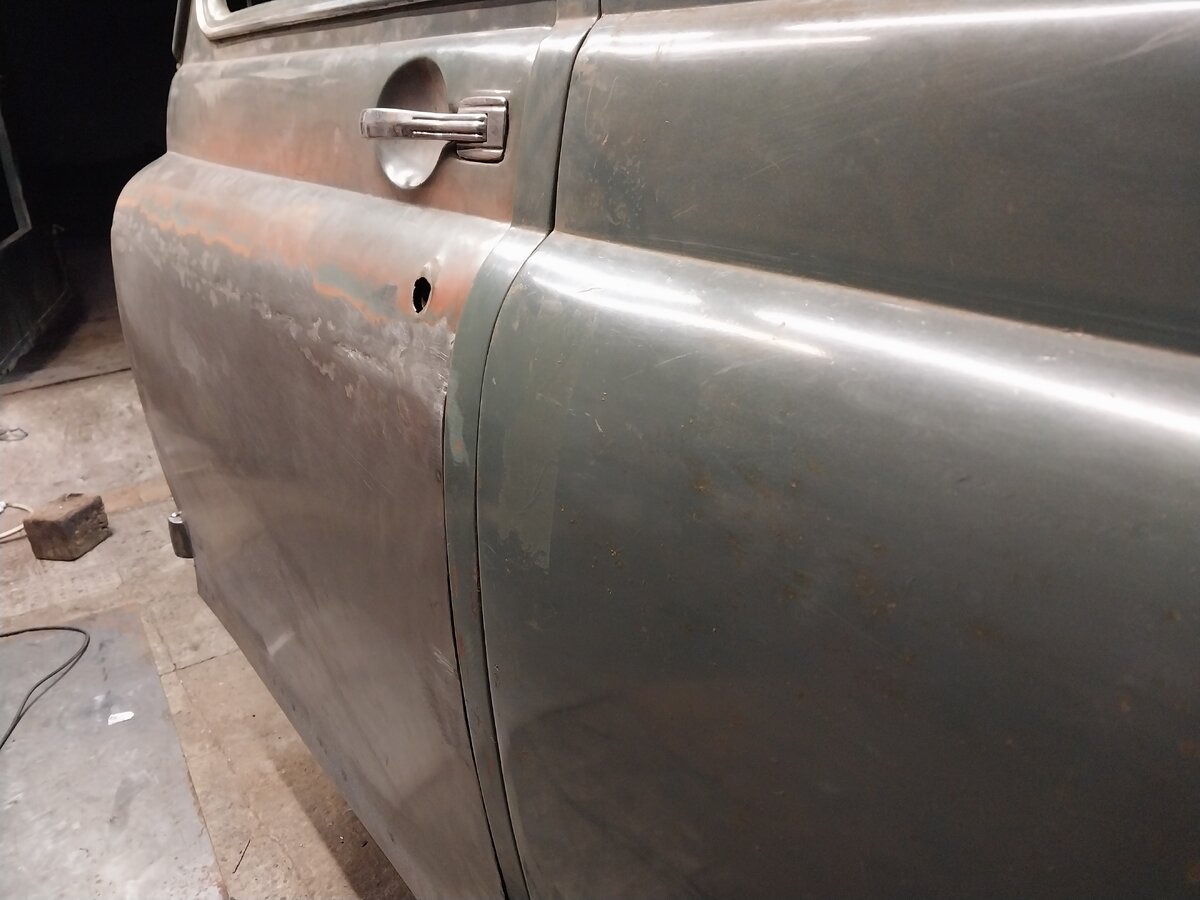

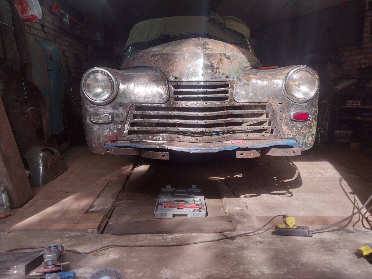

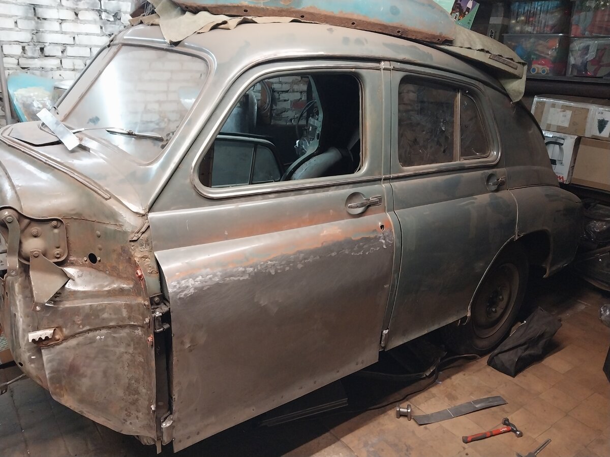

Дверь я заварил, все нормально. Я отрезал чуть выше, подогнал заготовку, с перерывом заварил.
Дверь прикрутил без регулировки зазоров, пока не сделаю крыло.
Заводскую вальцовку я повторять не буду, торец двери я наварю, т.е с обратной стороны по ширине родного клапана сделаю заготовку, прихвачу в нескольких местах, и по торцу проварю. Зазор двери все равно придётся подгонять под крылья и капот, которые сняты с другой машины, так будет даже проще. Но с обратной стороны не будет видно, что дверь вскрывали.

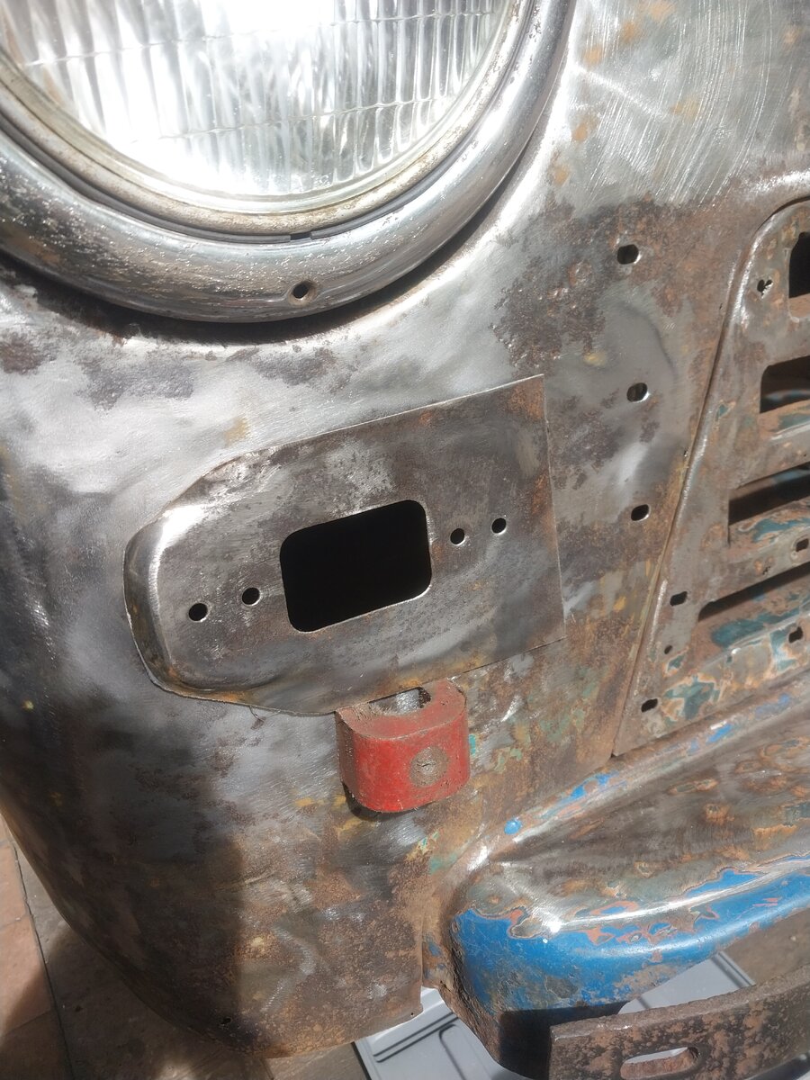

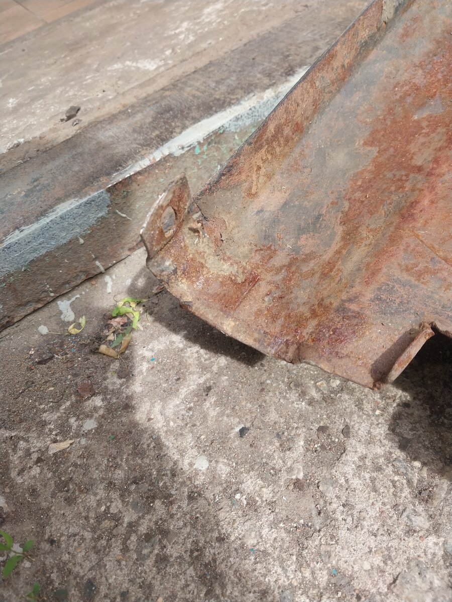

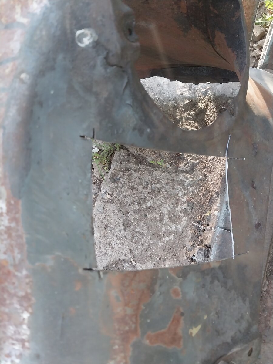

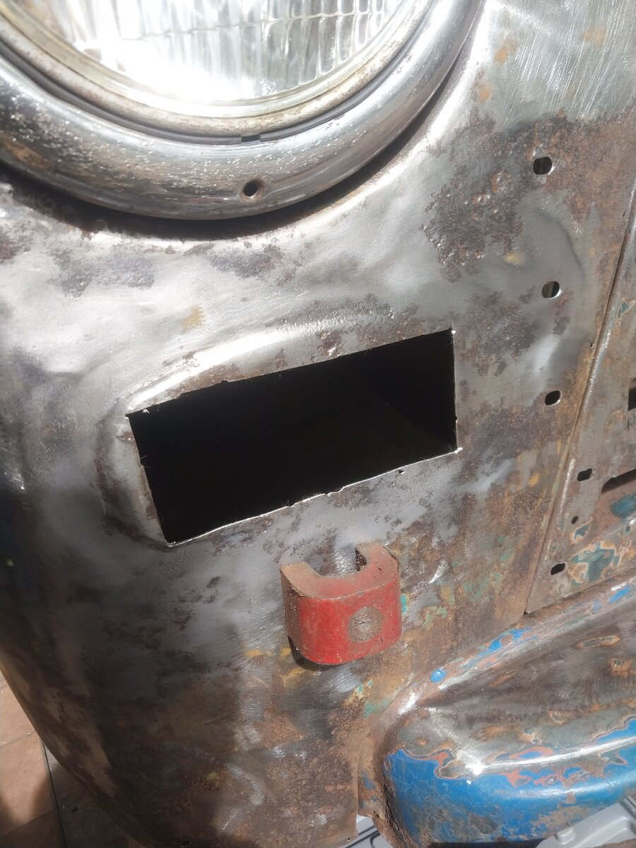

Забрал у товарища крыло от 3й серии, как донор крепления подфарника, и не только его. Усилители стоящие внутри кромки, крепление к порогу пойдёт как образец, ну и само крыло по кускам приварится к моим.
Крыло очень свежее, но битое, но это мелочи. Я безмерно рад что оно у меня есть, и массу времени я с его помощью сэкономлю .

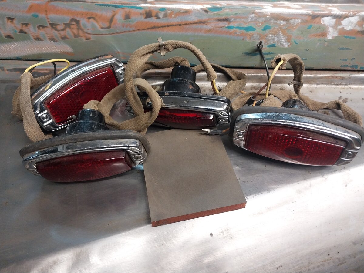

Выменял новые подфарники
Задние, но с помощью волшебства и готовых проводов будут из них и передние.

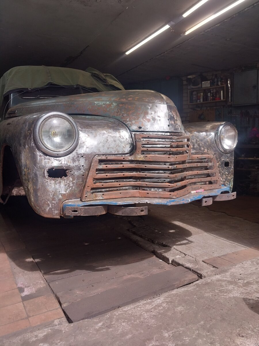

Начнем

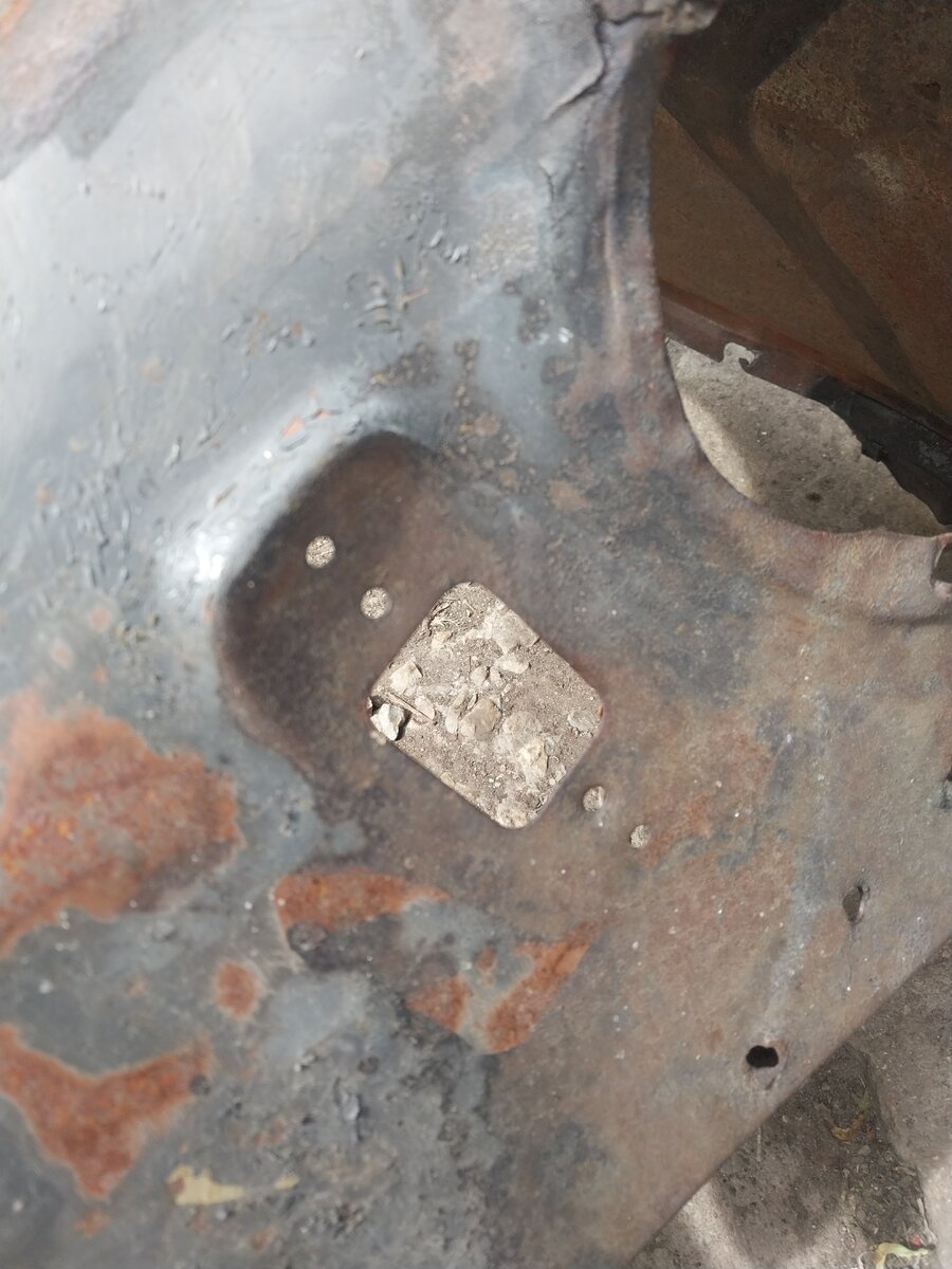

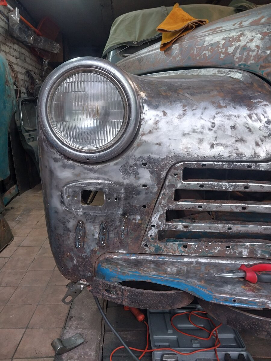

Короче, я долго замерял со штангелем положение по отверстиями соседнего, потом понял что это бред, прикрутил пару подфарников, и уже по месту сдвигал его, отходя на несколько шагов от машины, чтобы оценить всю кривизну.
И когда мне показалось что "типо сойдет", я взял рулетку и снова замерил положение относительно соседнего. Они стоят с разницей 2мм, если к ней никто не будет подходить с рулеткой, то сойдёт.
Фото уже не лезут...
HistoriK
14.02.2011
2 383
8 051

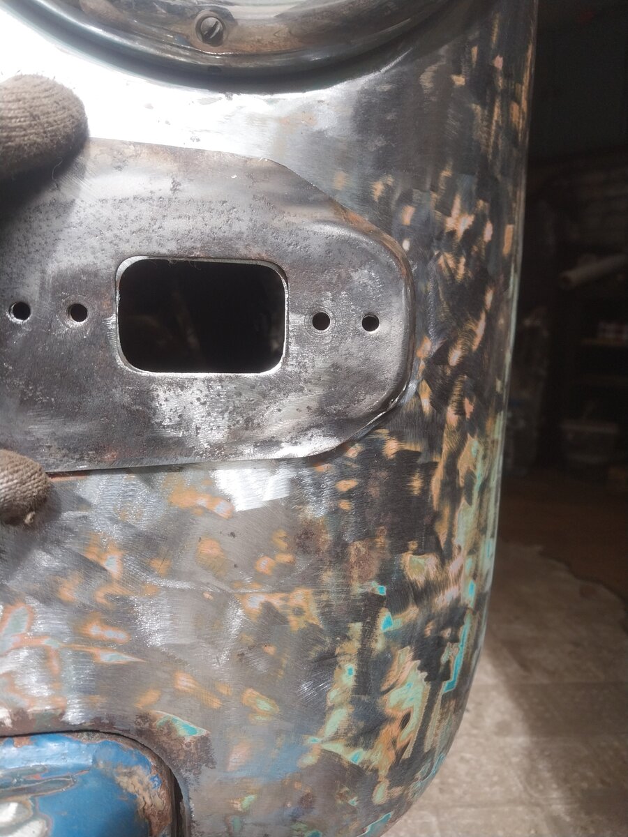

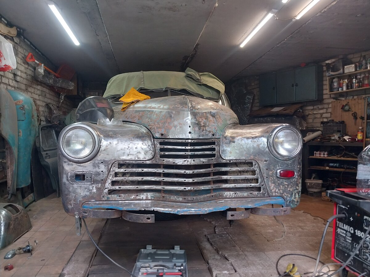

Потом подогнал заготовку, ещё раз установил подфарник, посмотрел, прямо со стоящим подфарником прихватил, снял его и уже обварил.
Конечно, крыло повело, хотя старался варить короткими прихватками, ждал пока остынет и дальше продолжал. Повело ниже подфарника, в месте где оно прикручивается к фартуку.
Растянул его, яма ушла.
Как бы я не старался вварить подфарник криво, это в принципе невозможно, т.к выштамповка о родного осталась целой, не сгнила. К ней я и приварил донорский кусок..

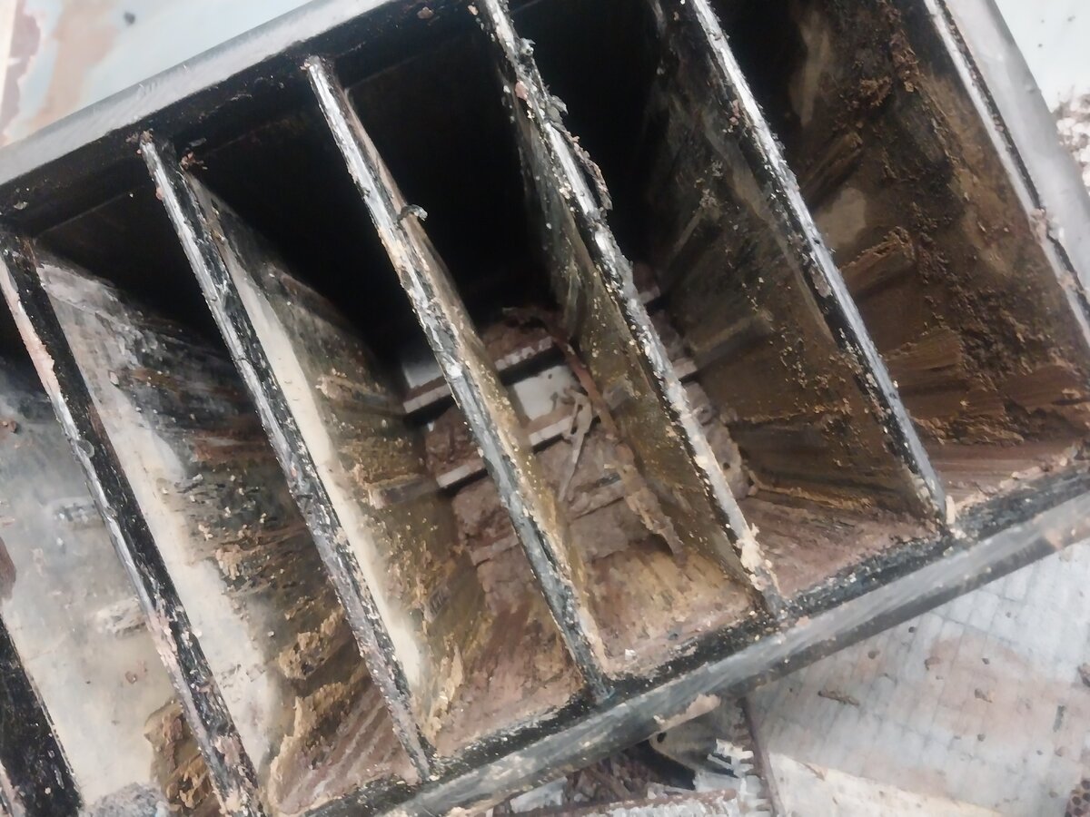

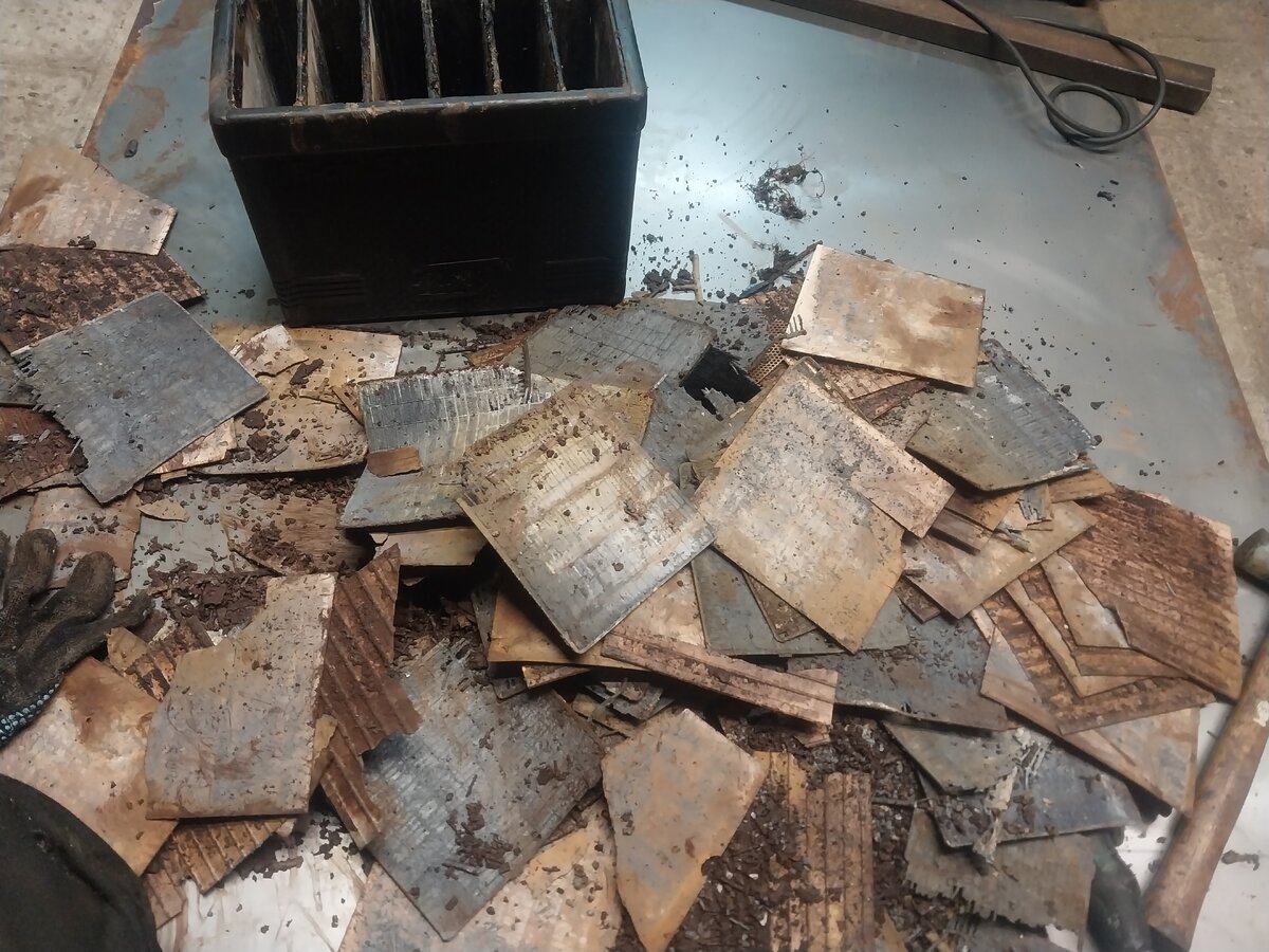

Батарею я распотрошил, таскать её по гараже тяжко.
В принципе варится, все нормально, но иногда целый, толстый участок оригинального металла может с хлопком сгореть, причём в том месте, где он явно тоньше, все приварилось нормально. Это в принципе не большая беда, но когда он так хлопает, окалина разлетается в разные стороны, под маску в том числе.

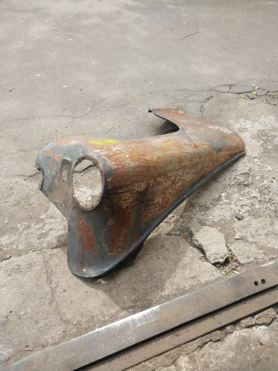

Кстати никак не понимаю отличий по крыльям, мне они все на одно лицо, если честно.
Реакции: алекса
HistoriK
14.02.2011
2 383
8 051
На моей горшки утоплены внутрь. Наследство 1й серии.
Крыло которое я рЭзал горшок вровень с подфарником стоит.
HistoriK
14.02.2011
2 383
8 051
Это заметная разница)
Хотя на поздних двушках стояли обычные крылья. На ней изначально почему-то ранние стояли, с этими легендарными "утопленными" горшками.
