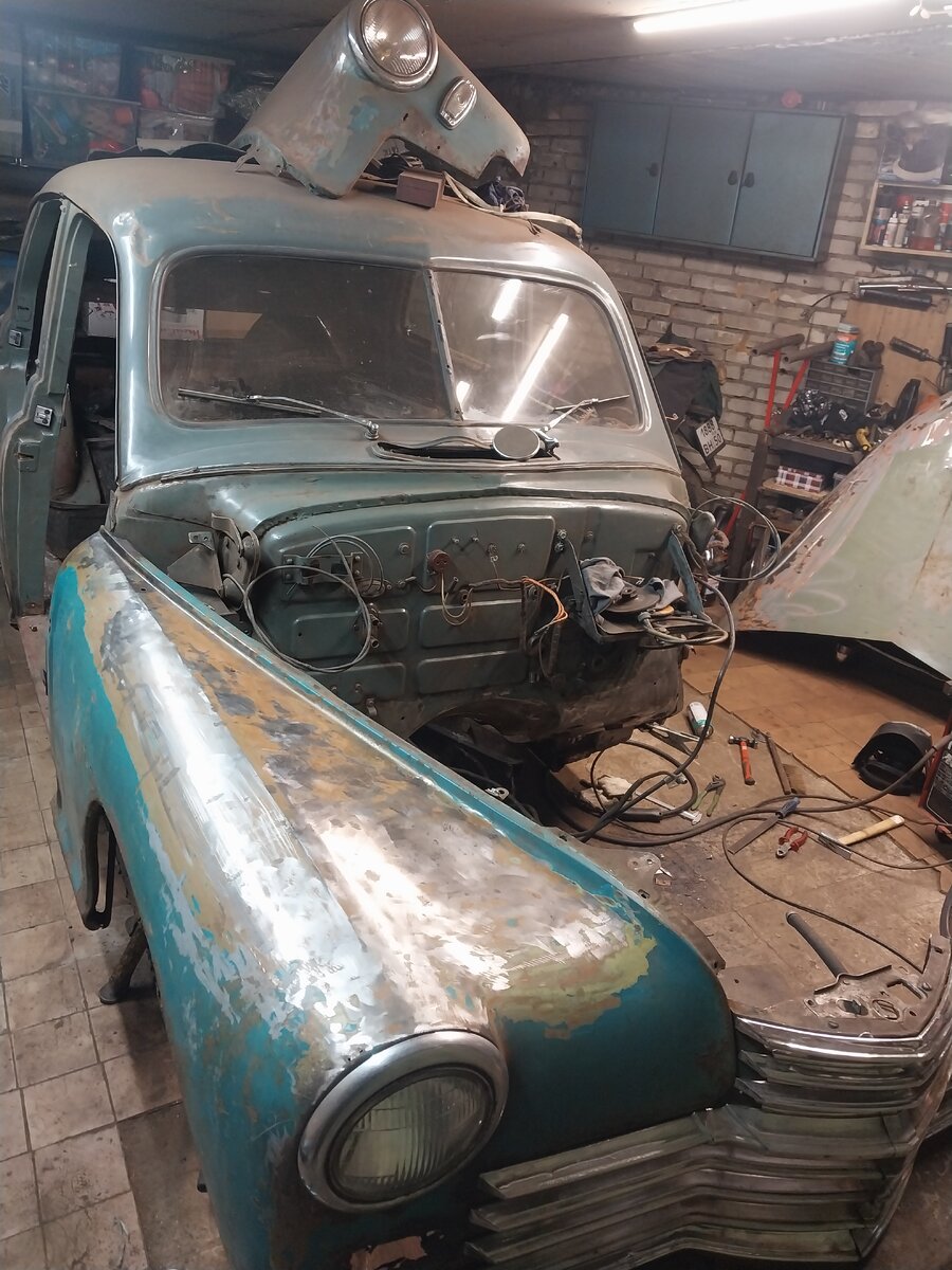

Разобрал петли правой стороны, по мере готовности осей соберу их, накину двери, посмотрю что в итоге получается.
Пока чищу днище по месту будущего ремонта.

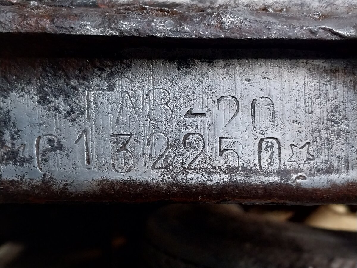

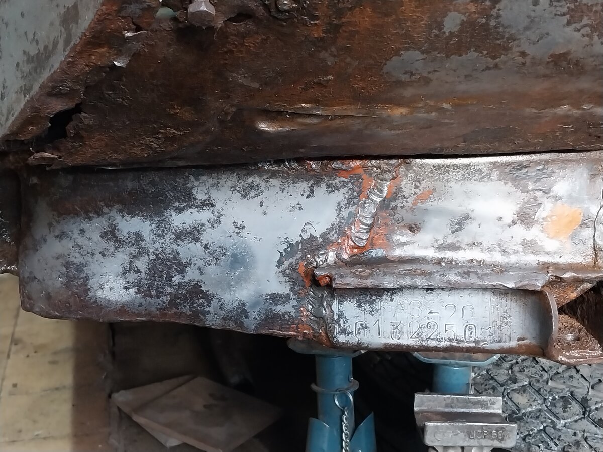

номер шасси
Следы ремонта из прошлого.
штампы отк на панели

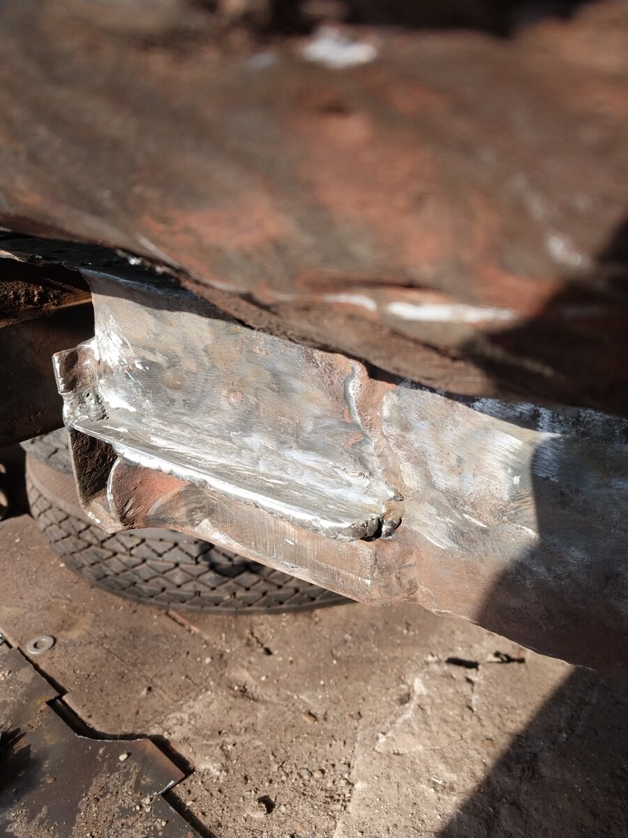

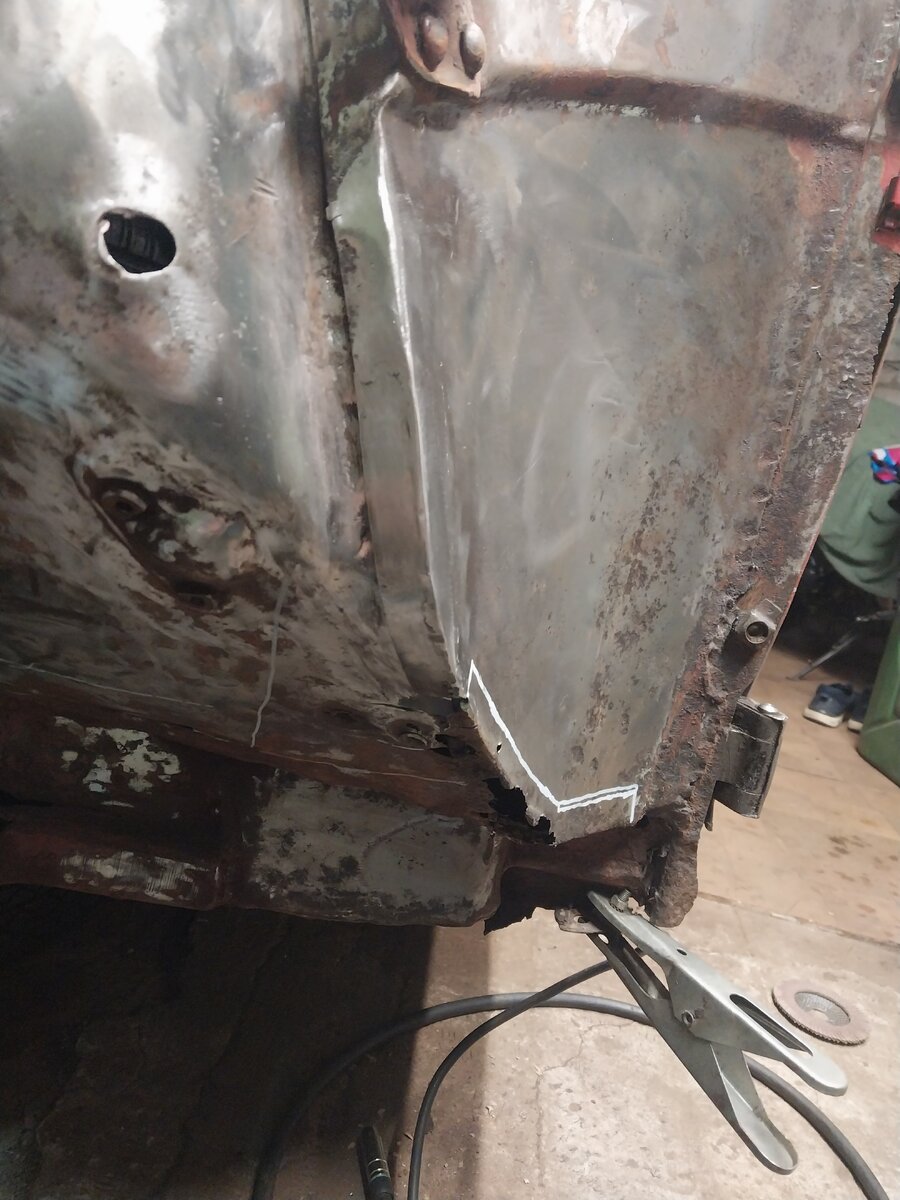

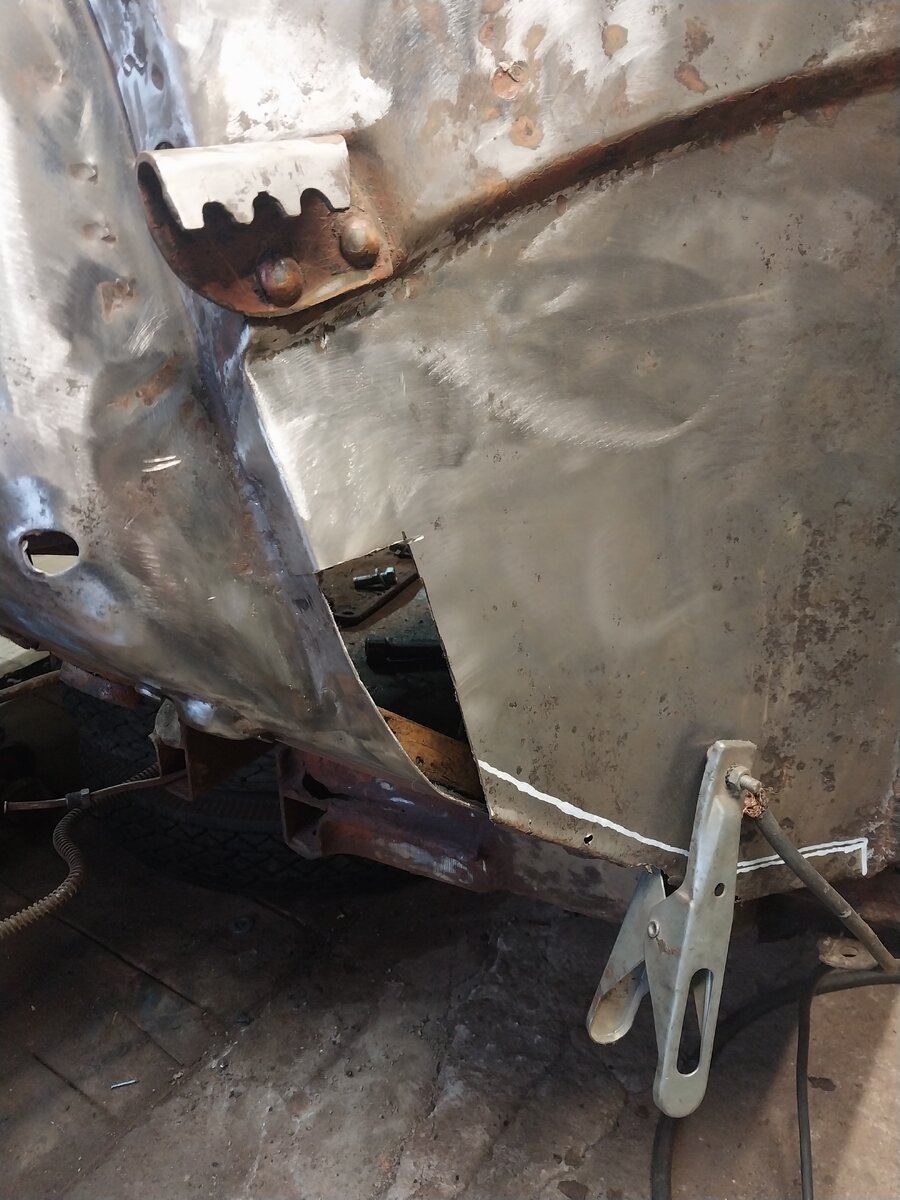

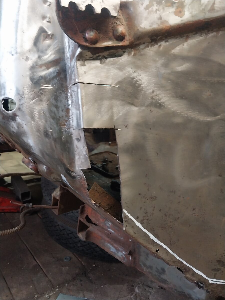

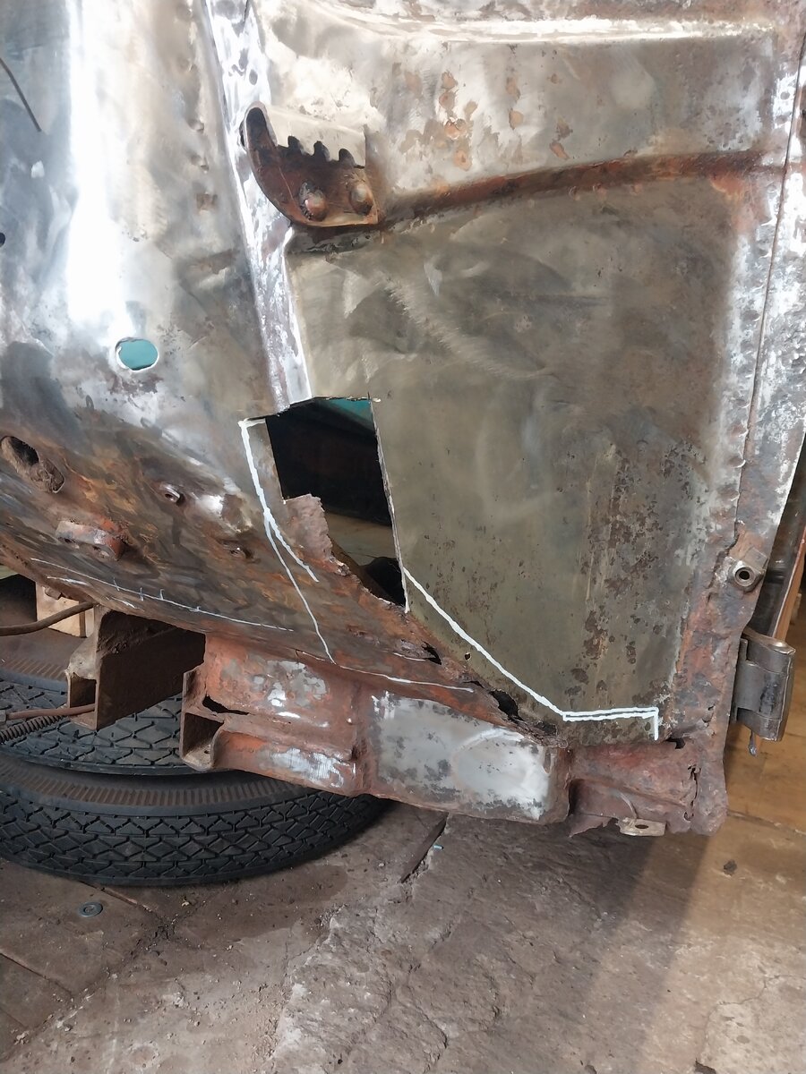

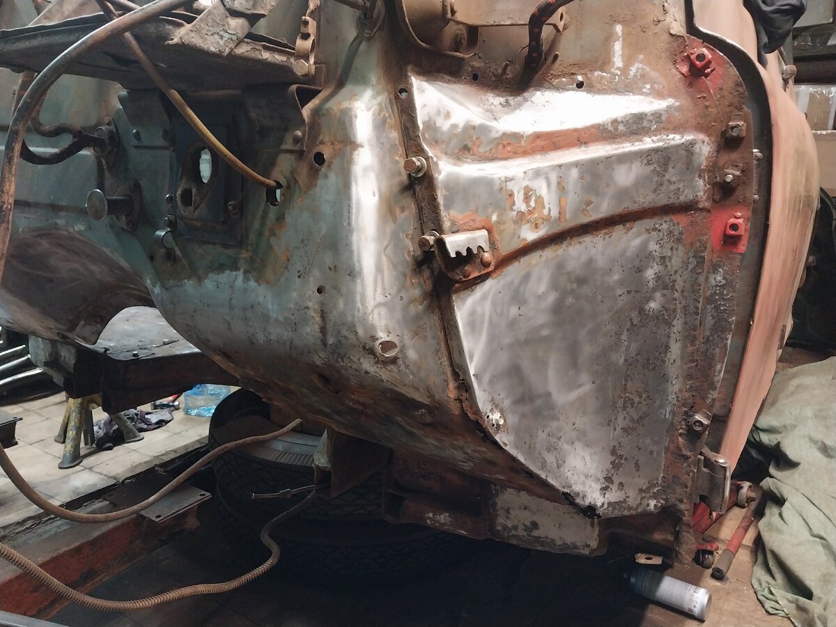

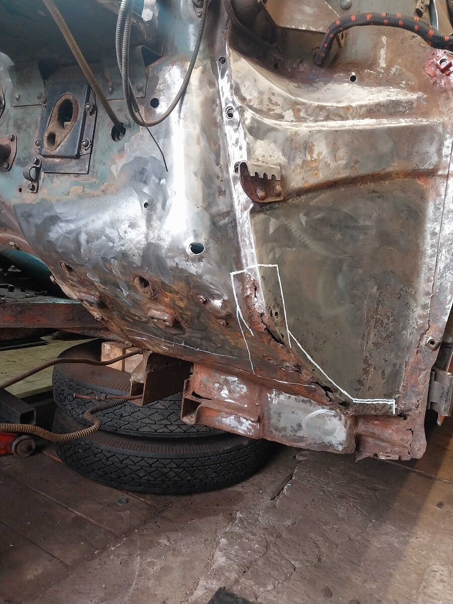

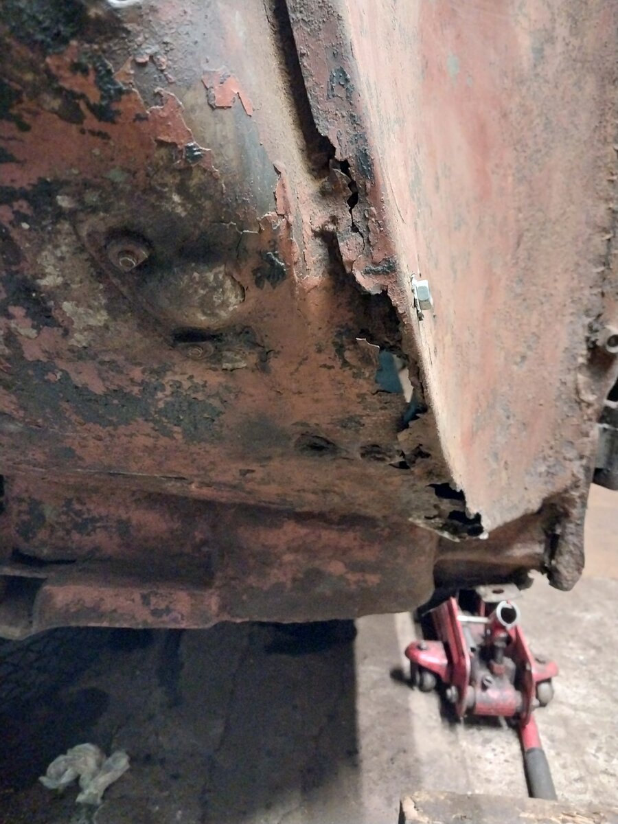

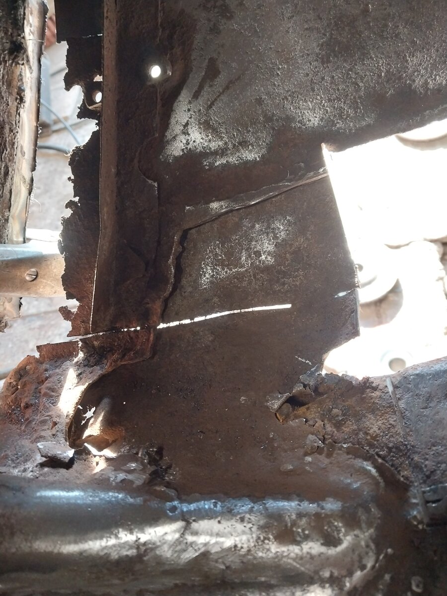

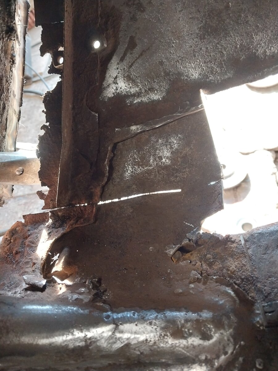

С левой стороны начал менять гнилой металл
До крюка пружины капота панели соеденины точками, далее через промежутки наплевано сваркой. Как итог между листами металла попадала вода и грязь, сгнило по сгибу аж до стойки.
Наверное весь стык должен быть на точках, но из за кривых панелей (зазор между ними после крюка примерно 1.5 мм) заморачиваться не стали.
Судя по огрызкам родных коробов на момент ремонта они были в хорошем состоянии, зачем их заменили я так и не понял.
В любом случае я пока их оставлю, они в очень хорошем состоянии.
Новый металл я уже родгоняю плотнее, после проварю сплошным швом.

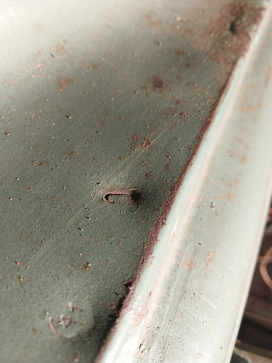

Если поскрести рыжий грунт, под родной цвет)
Наплыв металла на стыке:
Лучше повторить завод и варить "электрозаклепкой" - сплошной шов герметичности все равно не даст. Я в этом месте когда делал угол заново варил через отверстие, перед сваркой, где двойной металл сварочный грунт. Потом Серега кузовным герметиком все мне намазал, получилось хорошо и похоже на оригинал.

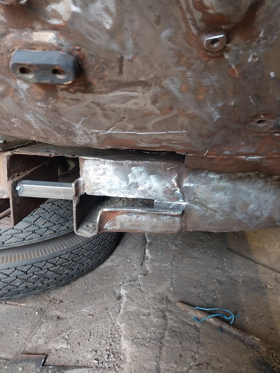

Лист 2мм металла для средней стойки ещё в пути, ремкомплекты передних стоек оплачены, тоже пока ещё не доехали.
Понемногу готовлюсь к замене низов стоек, замене пола в районе ног водителя.

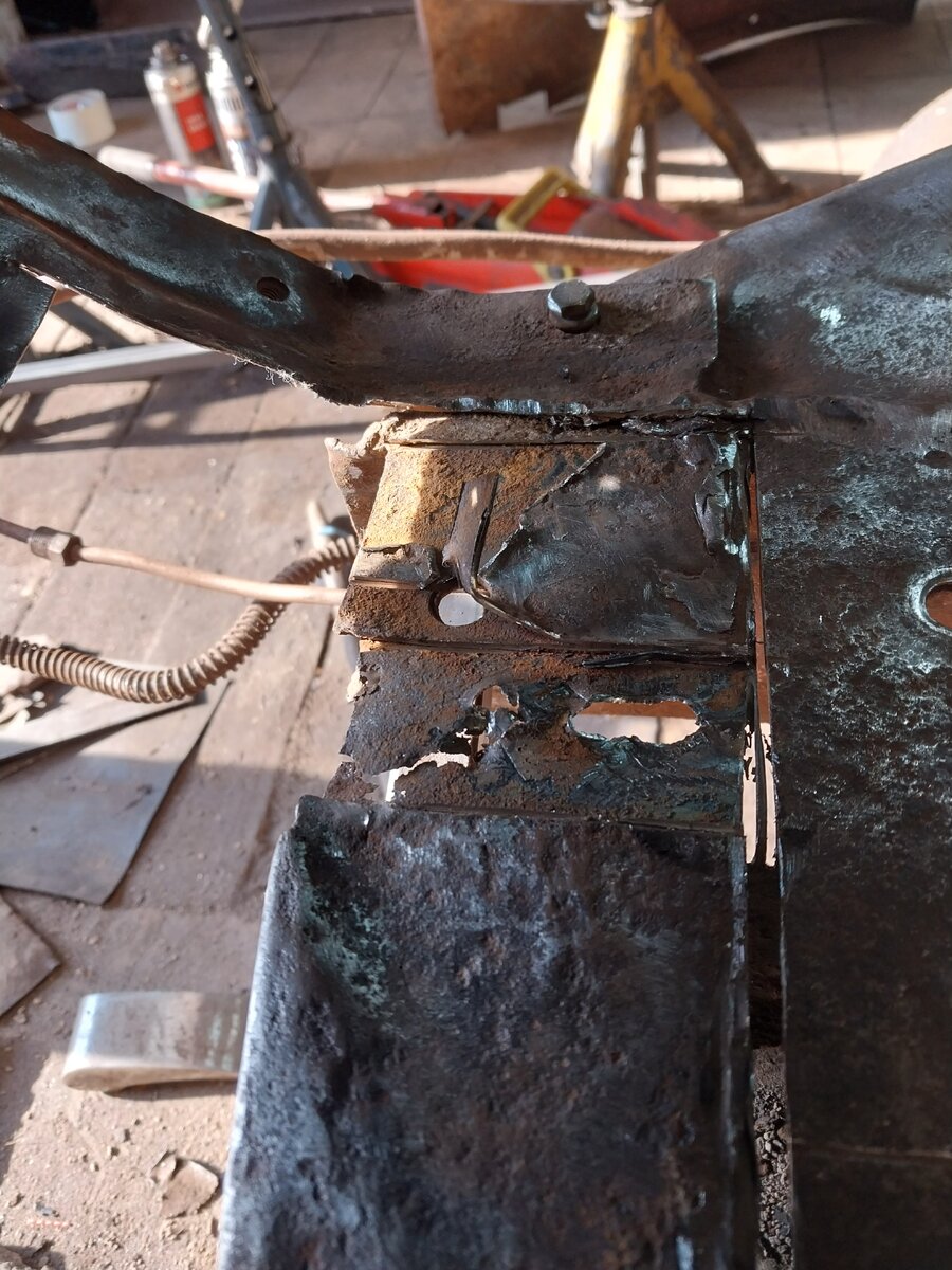

Металл в районе передней стойки пока не трогаю, пусть пока на соплях, но висит-надо установить каркас.

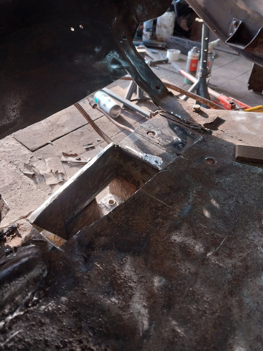

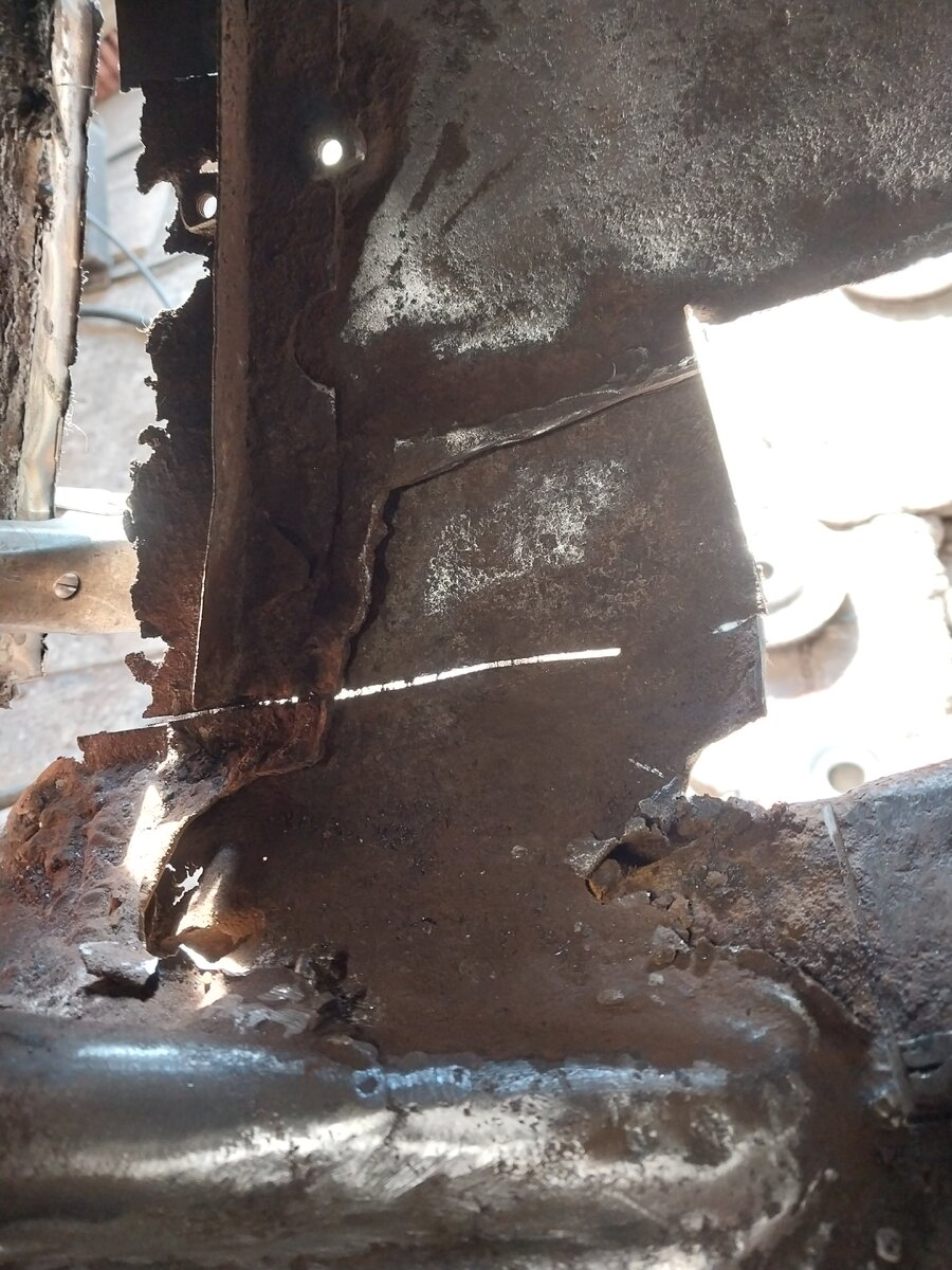

Кусок родного короба подгнил, там где моторный щит соединяется с коробом тоже все сгнило.
В салоне все красивше)

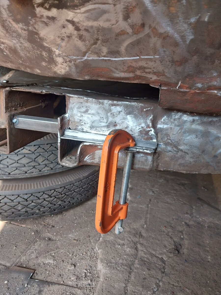

Слои металла на точках, стараюсь делать так же,т.к в будущем короб надо будет менять весь
Кусками меняю гнилой металл

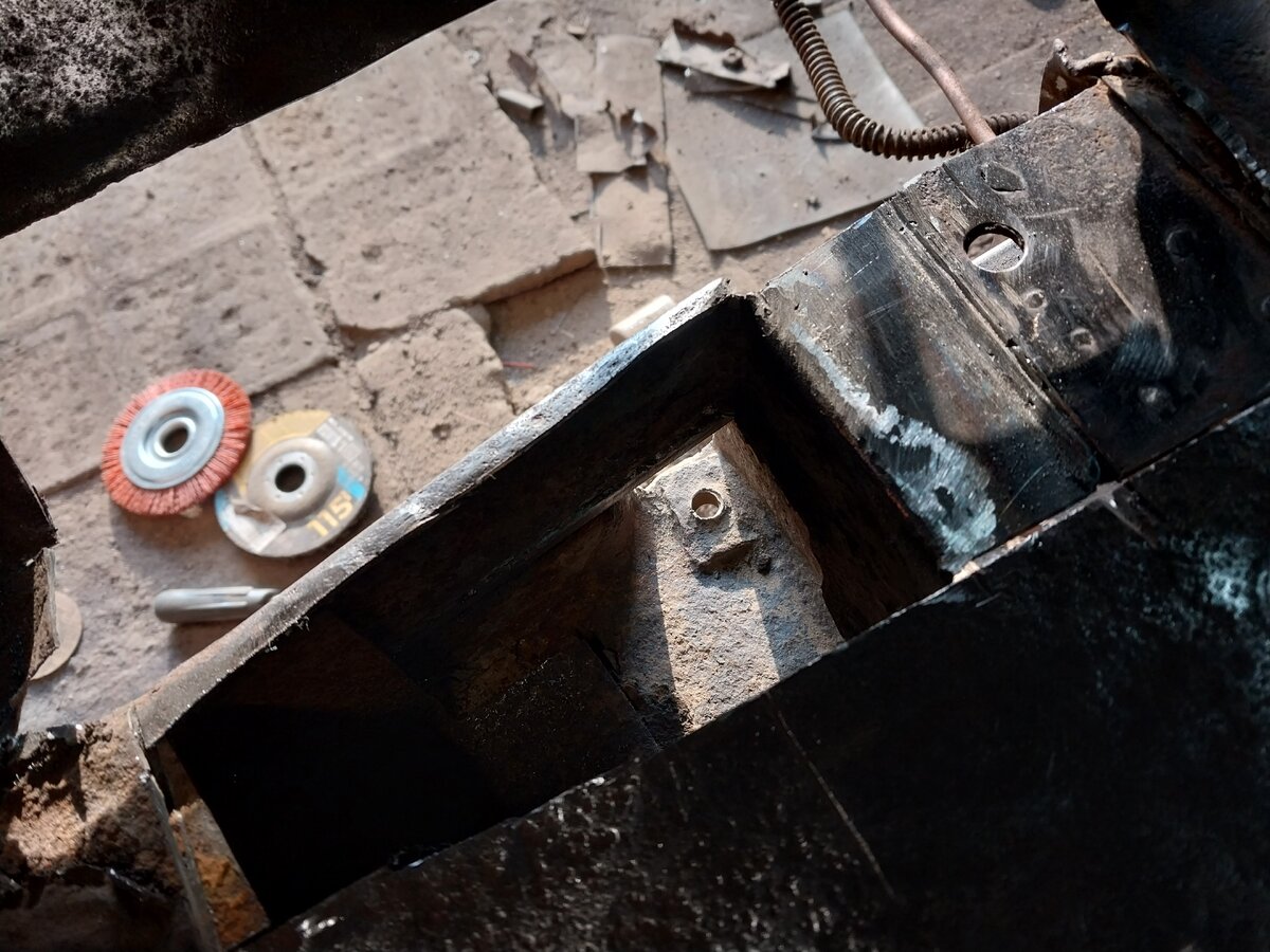

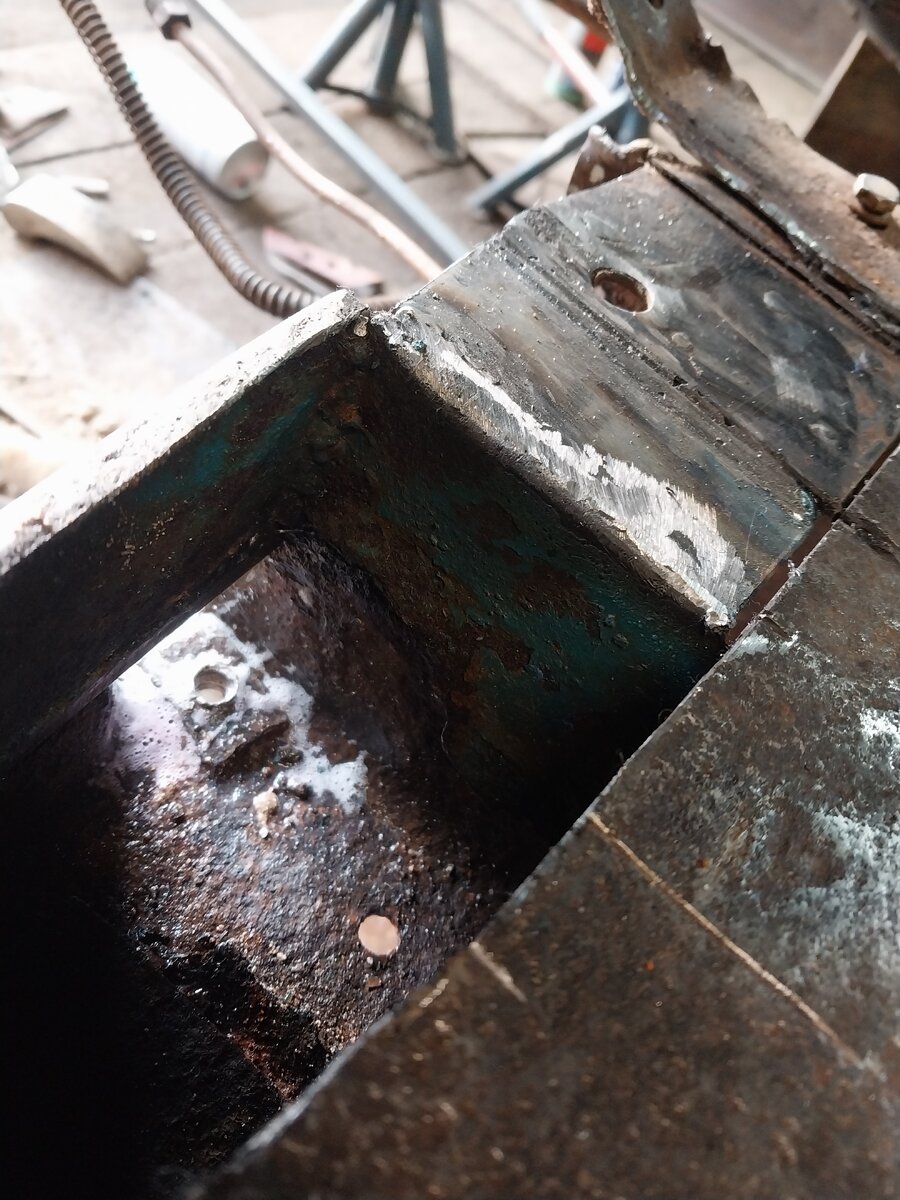

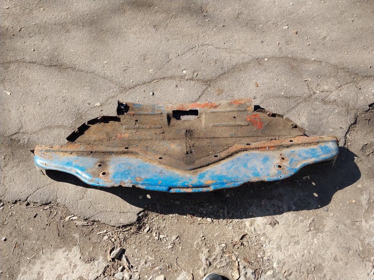

Ещё когда первый раз снимал лонжероны, я выгреб часть песка из "сапога", но все равно его там ещё осталось в количестве. Пользуясь случаем зубилом и молотком выскреб остатки.

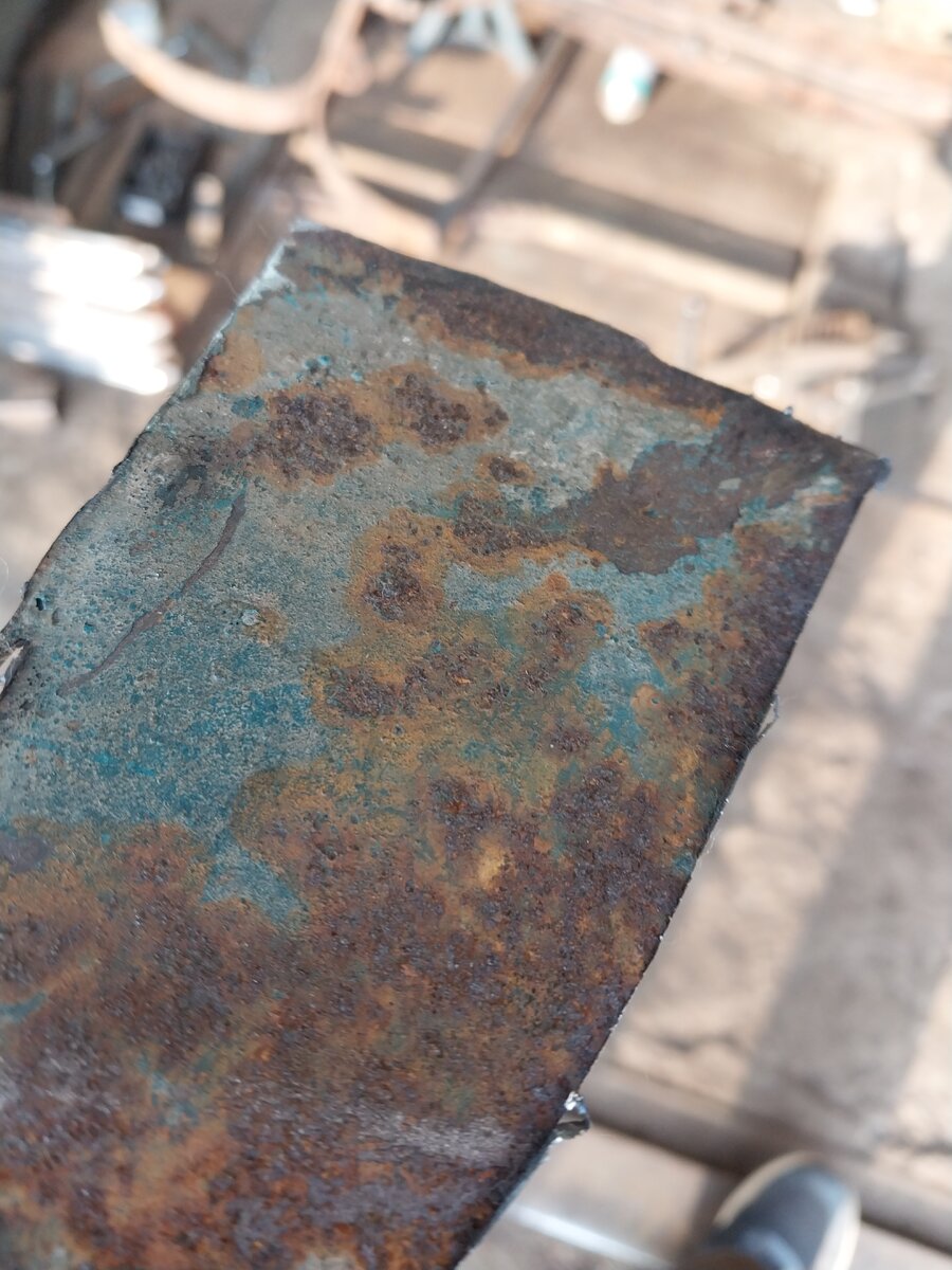

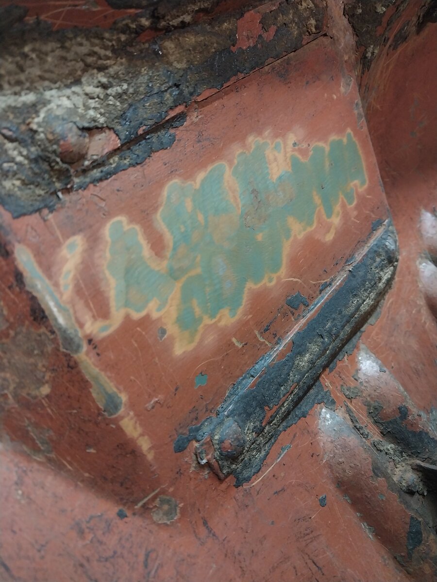

Судя по краске в коробе кузова окрашивали погружая в ванну?
9 759
14 264
Итит! А мне твоя машина казалась очень живой! Что ждёт меня, если я полезу в недра...
А цвет внутри какой-то синеватый, на морскую волну больше похож! Или это искажение на фото?

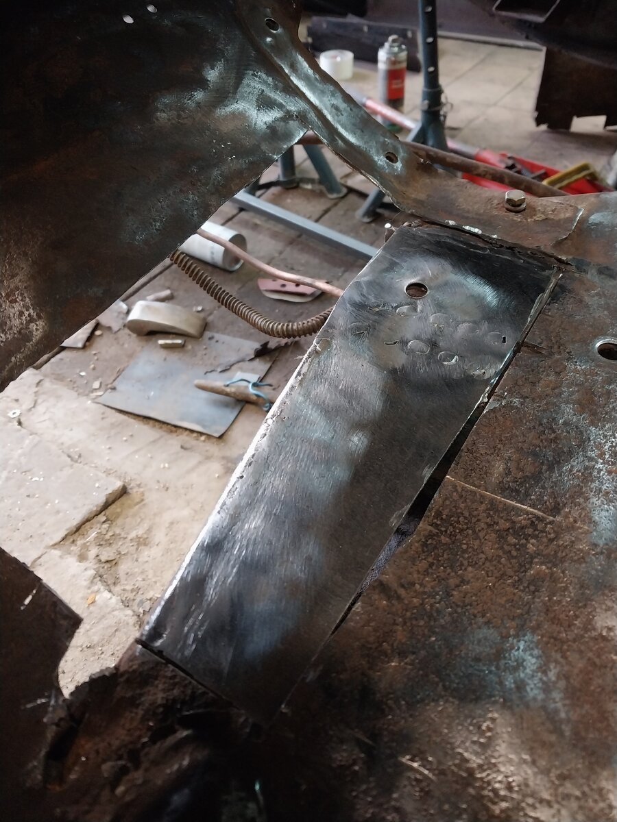

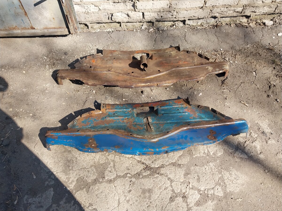

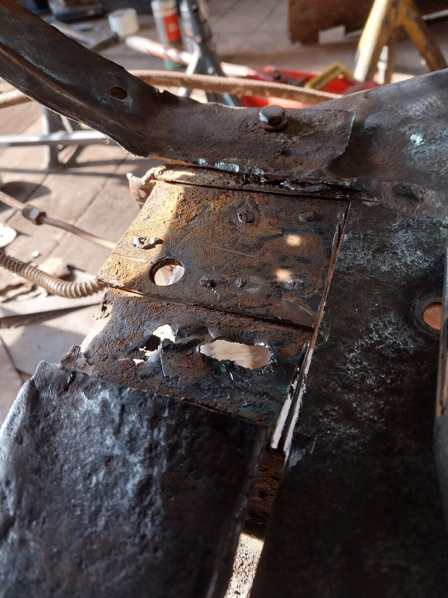

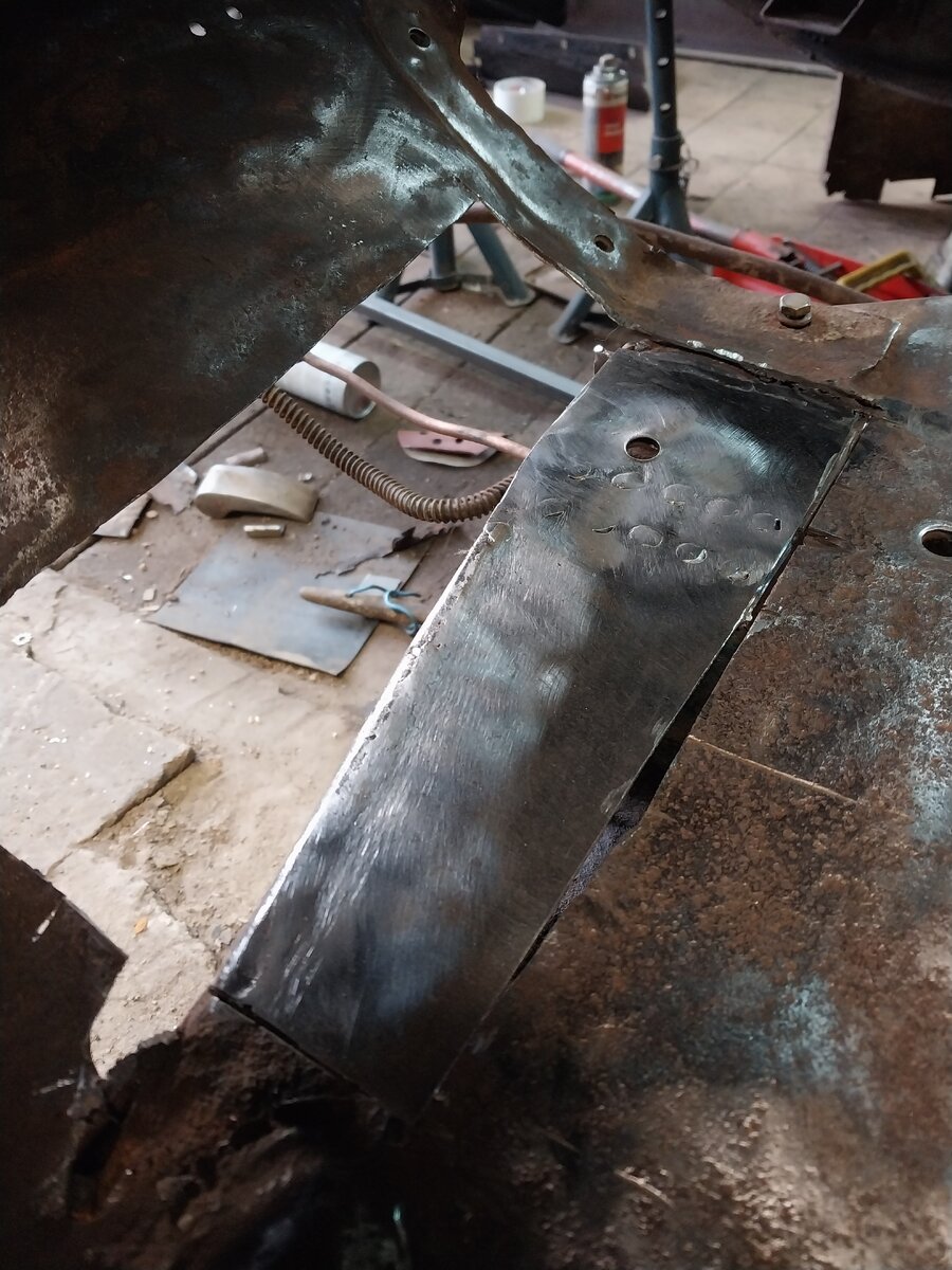

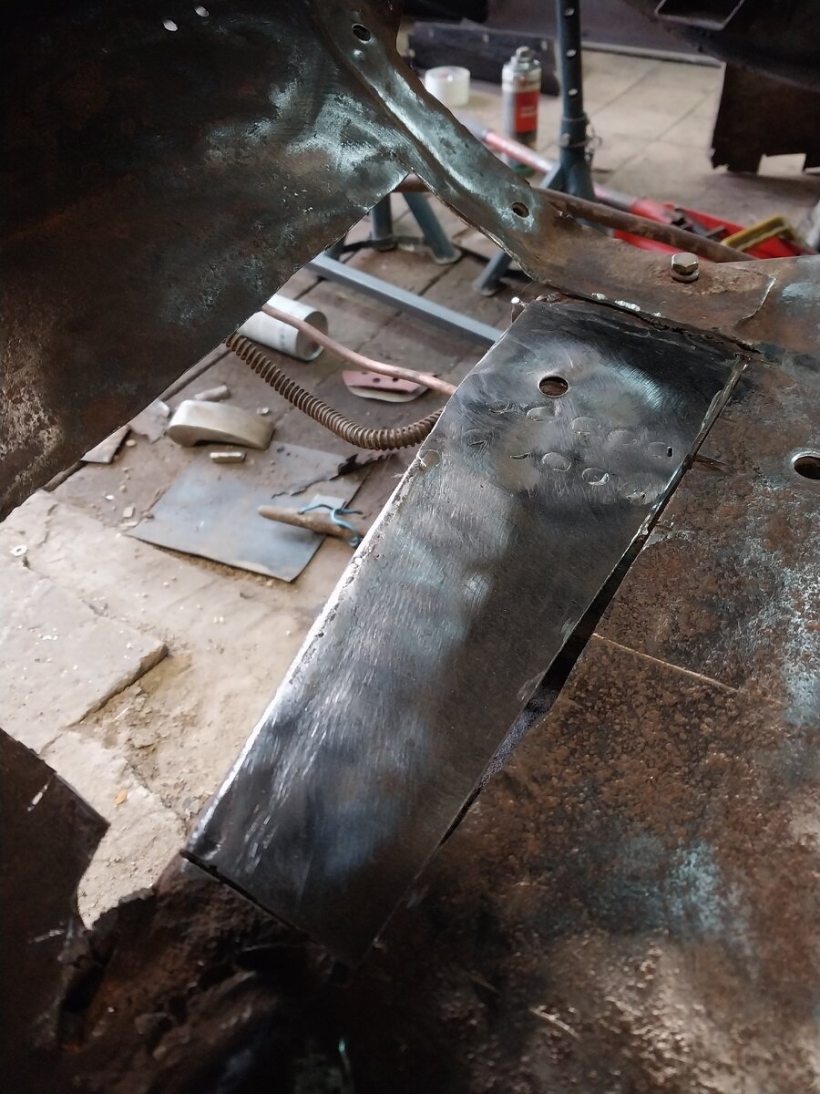

Теперь есть к чему приварить моторный щит.
После того, как вварю кусок по центру, отогну ту часть где крепиться черепаха, там тоже песок+вода все сделали красиво, надо хоть почистить.
Потом уже в сторону стойки двинусь

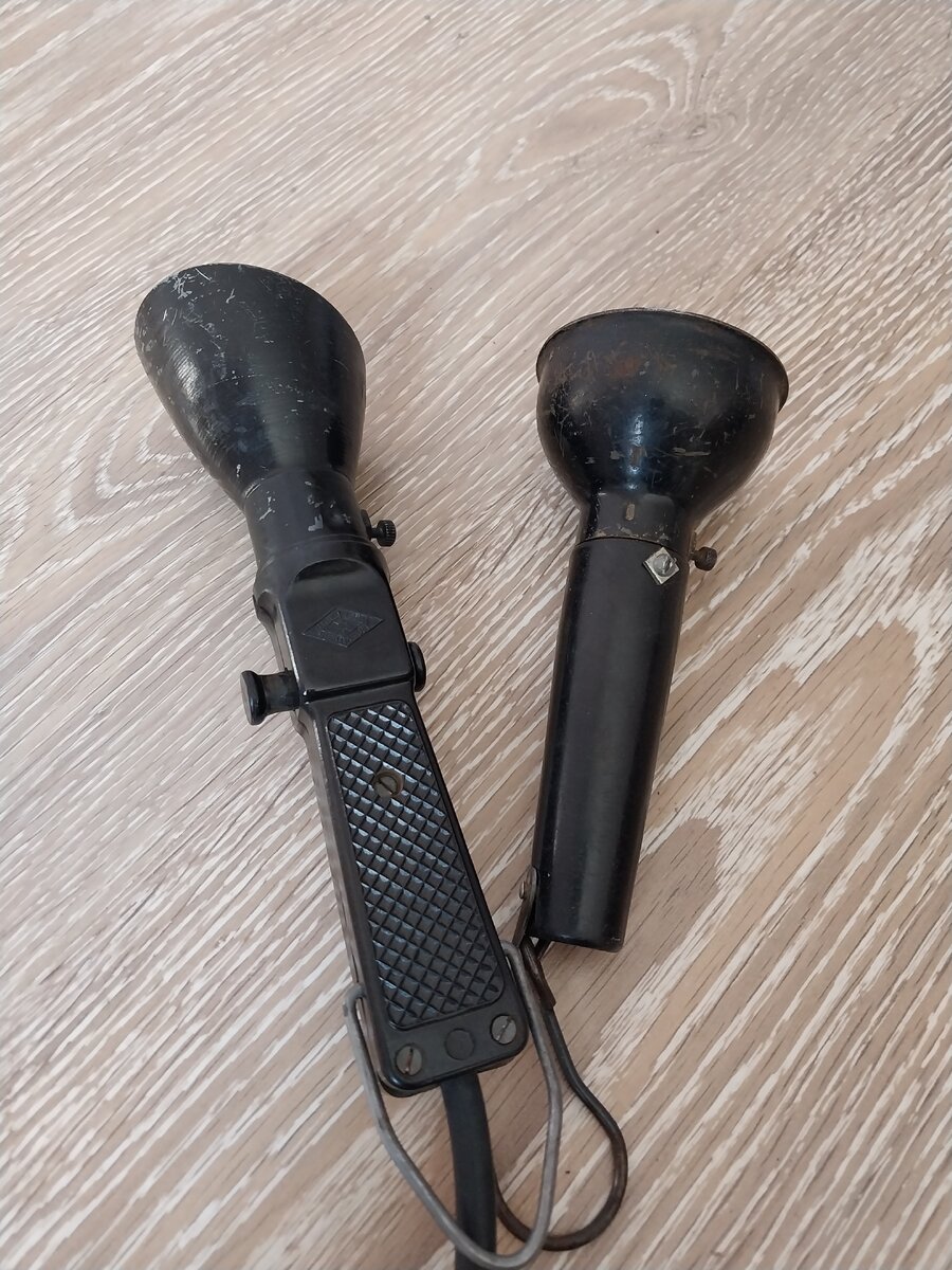

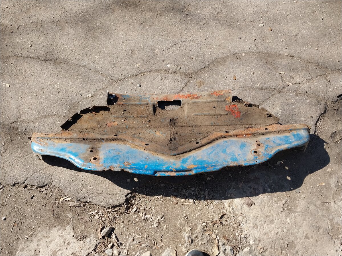

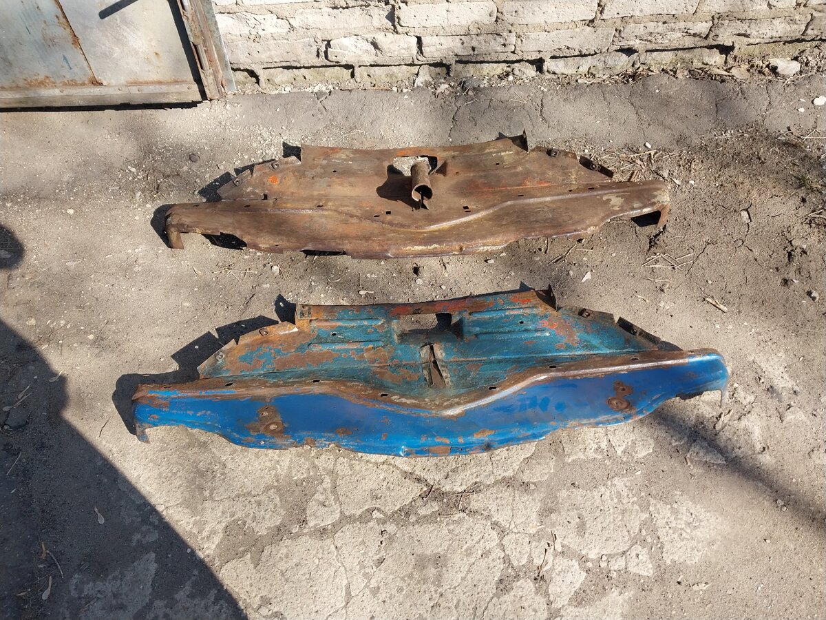

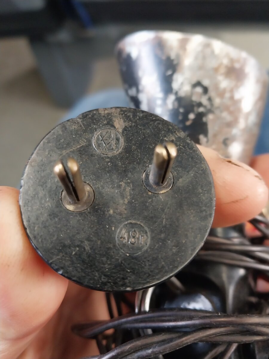

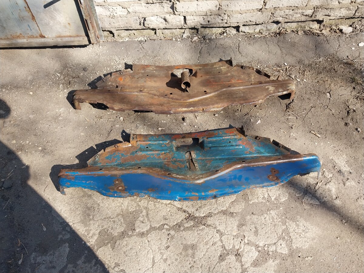

Не могу не поделиться радостным событием, был одарен фартуком в очень хорошем состоянии.
Он в идеальном состоянии ровный, в отличии от моего. Недостающую трубу под пусковую рукоятку я сниму со старого.
Вожделенная переноска, та самая которую буржуин держит в руках на фото с американской победой:
(Правая)
Теперь у меня)

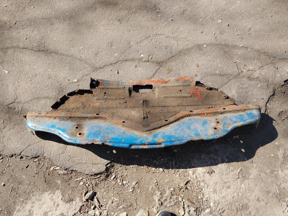

У меня валяется ещё этот кусок "сапога", сможешь его лицезреть когда будешь забирать детали)
Он зеленый, серо зеленый, только цвет ярче чем на всей машине.
Ну, если БЫ на ней не возили бревна, свиней, сено и не ездили на рыбалку может она была бы и поживее))

pavelchg
24.03.2014

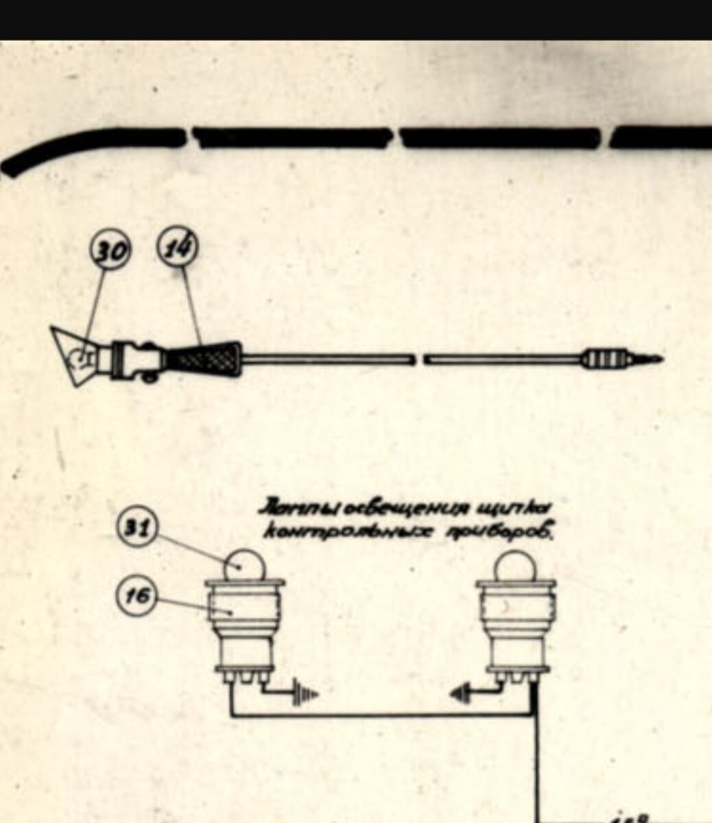

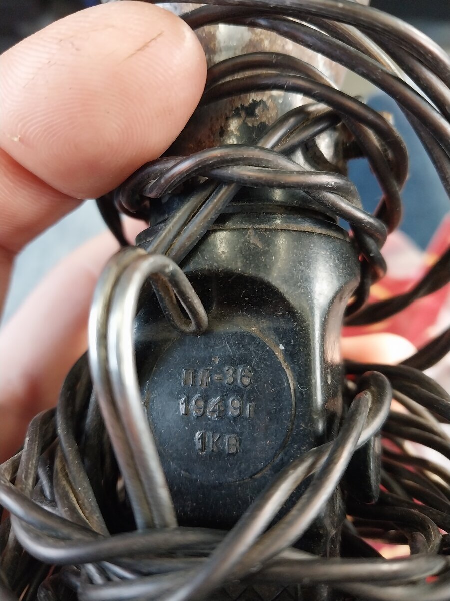

Правая переноска соответствует году выпуска?

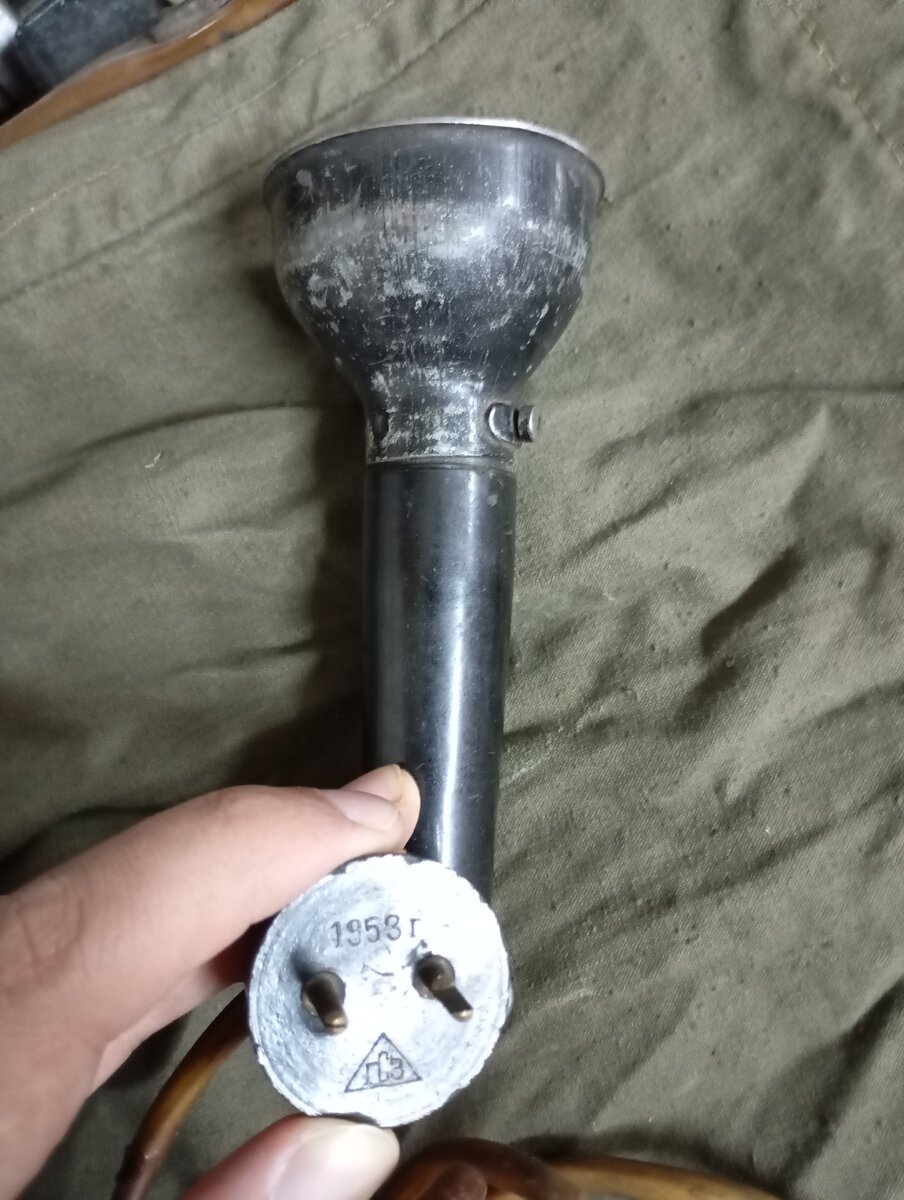

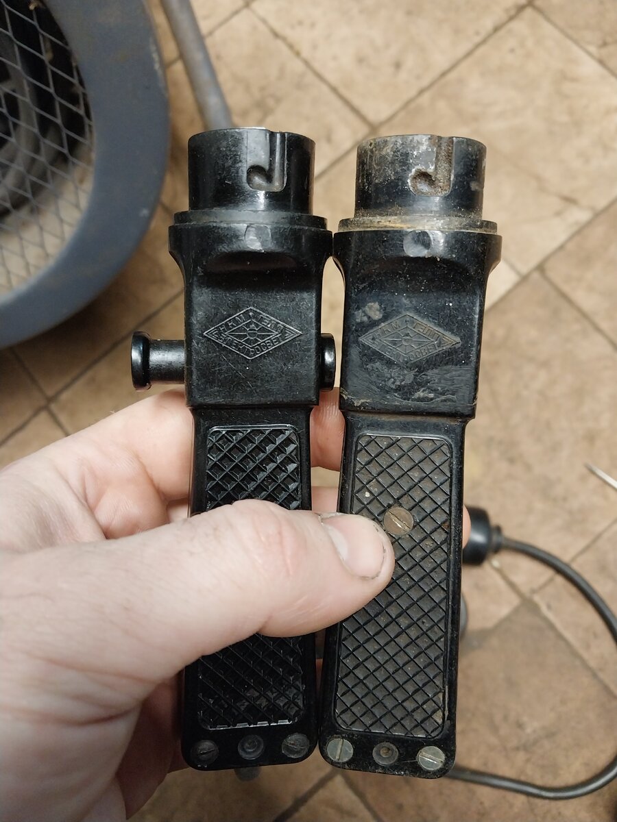

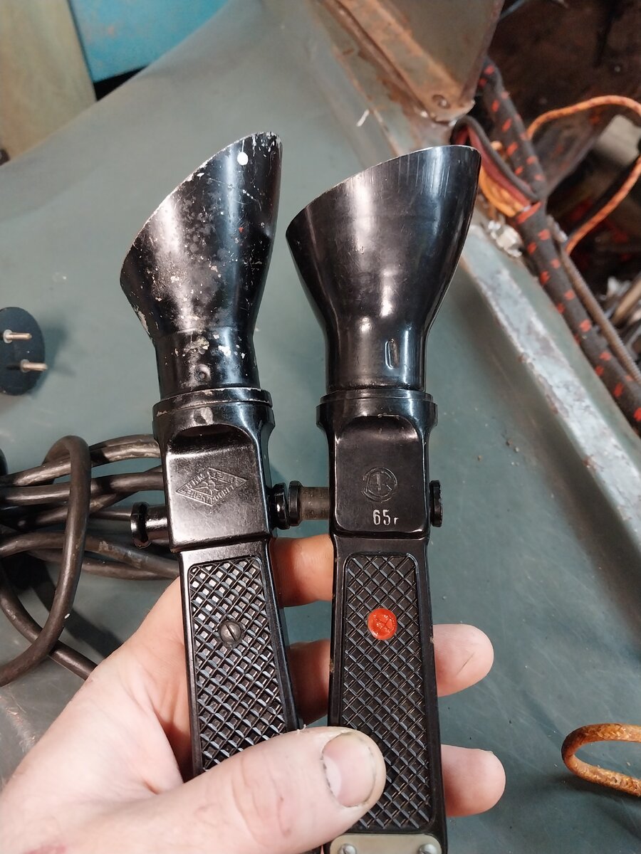

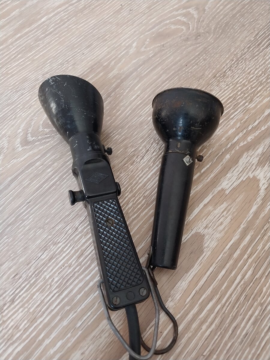

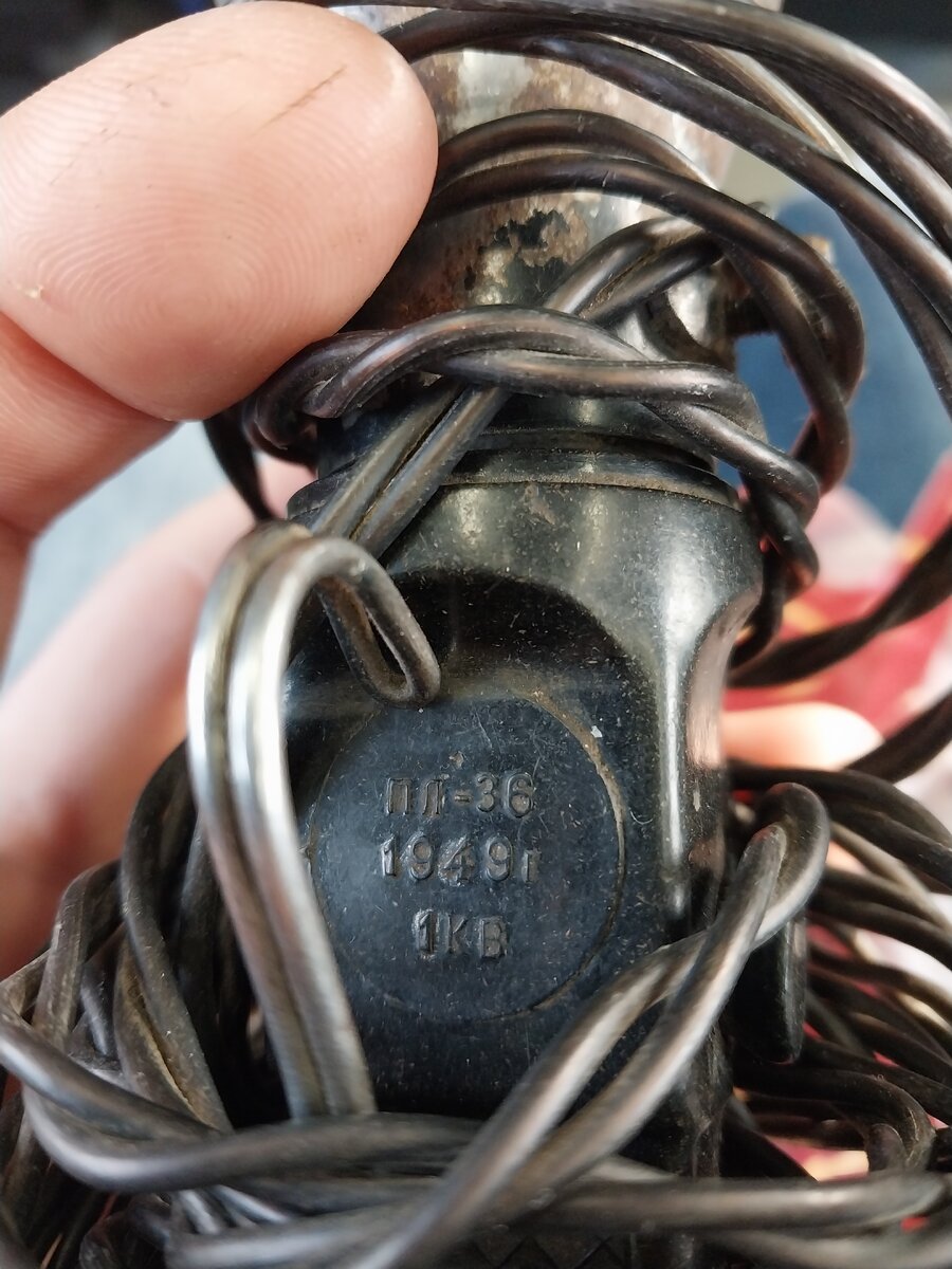

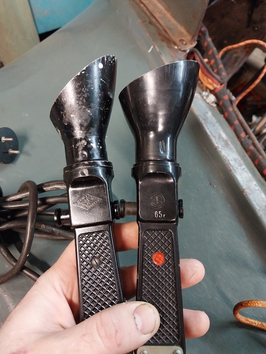

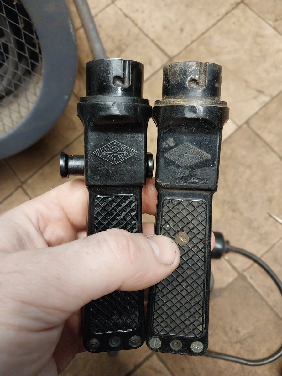

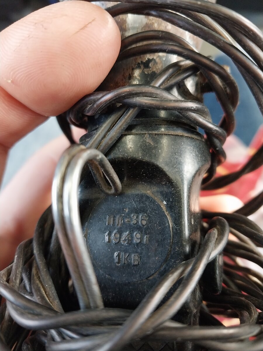

Да, соответвует. Она 54 года в добавок, на патроне указан год.

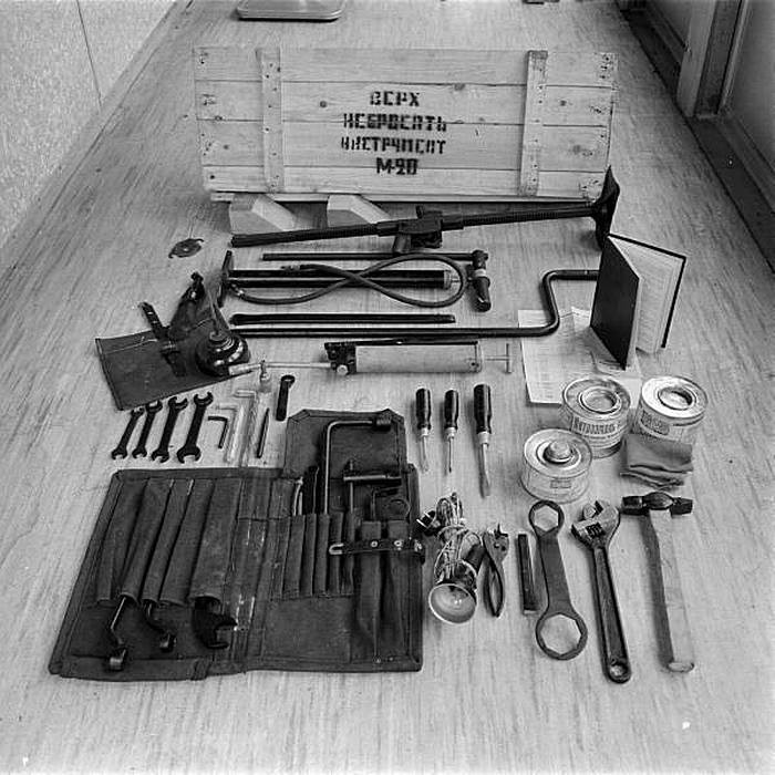

У Сергея (Механика) в комплекте с машиной такая же переноска. Машина 54 года.
По каким годам какие переноски шли точно сказать наверное уже нельзя.

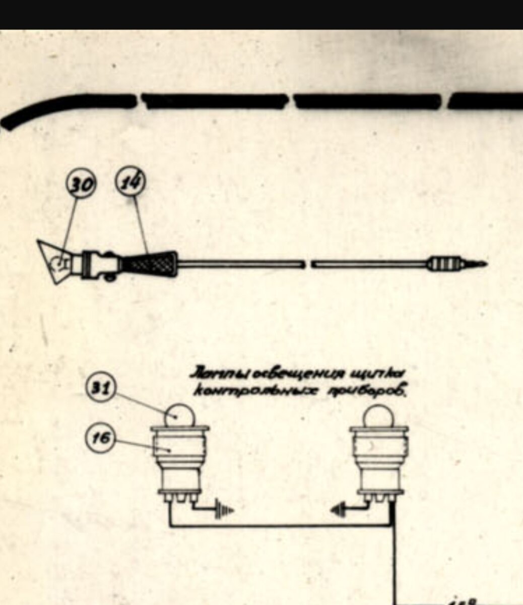

Я для себя отметил что этими переносками комплектовались танки, САГи и т.д (типа пл36-с кнопкой) И конструктивно она ещё с 30х годов идёт почти неизменно

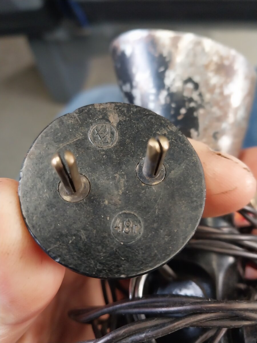

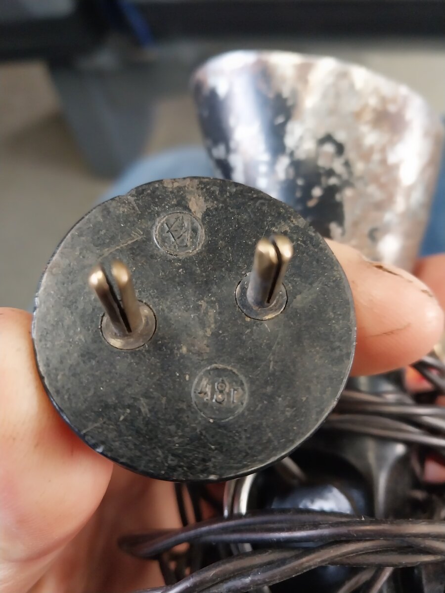

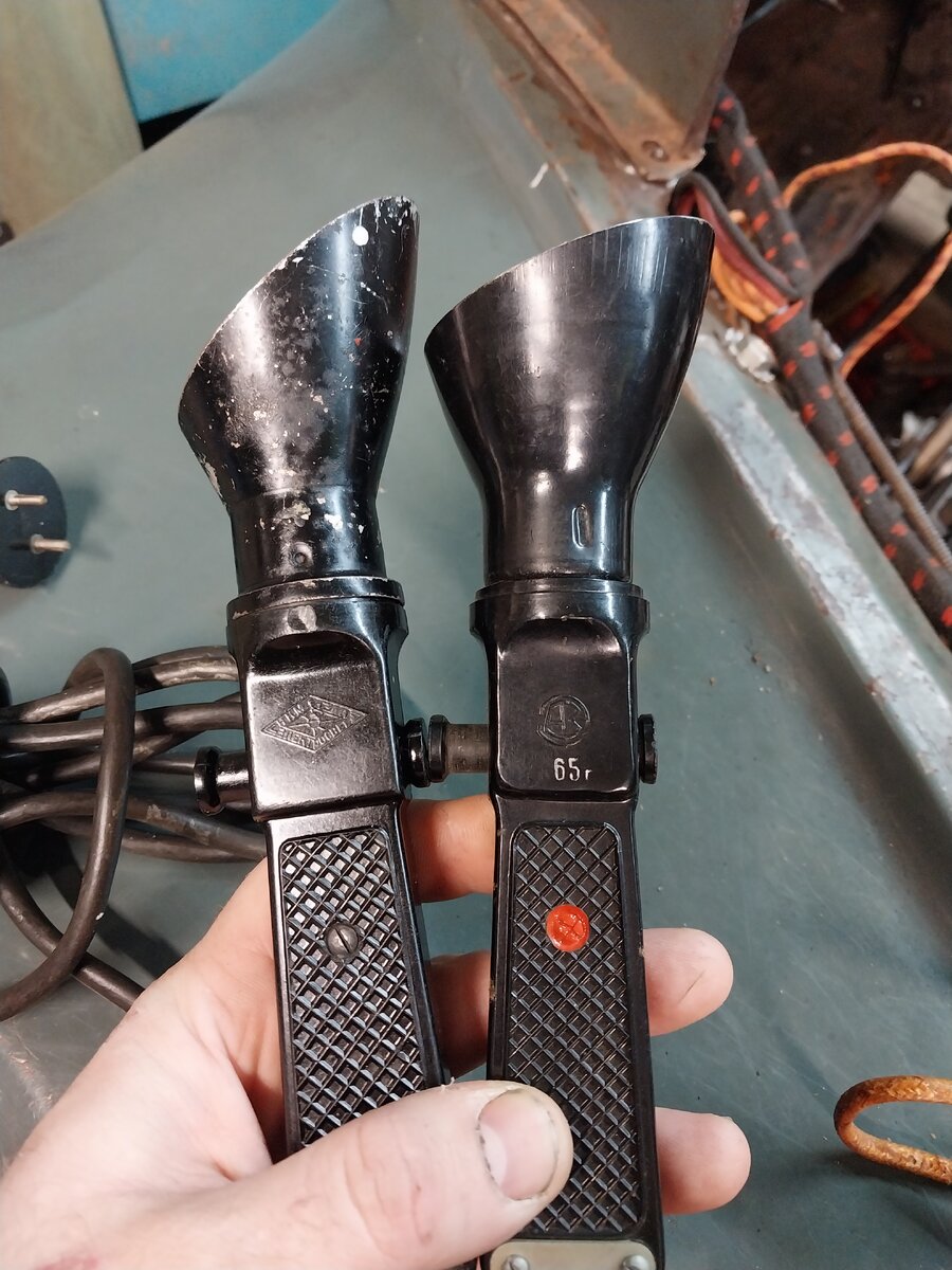

У них есть отличия по крючкам, клеймам, вилкам,плафонами. К танковой теме относятся переноски с разъёмом который фиксируется в розетке с поворотом(я не знаю как называется этот тип вилки). На газ 67 похожая розетка ещё.
К автомобилю наверное ближе с обычными вилками, под розетку 12v.
Короче, это все прям для истинных фанатов-ценителей,к коим я не отношусь. Я купил такую переноску потому что у меня почти полный комплект родного инструмента.Мелочь, а приятно.
Эти переноски с метталичискими съёмным плафонами шли ещё на 401е москвичи. Почему они одно время шли в победовском инструменте - загадка. Но факт.
Посмотреть вложение 222804Посмотреть вложение 222805

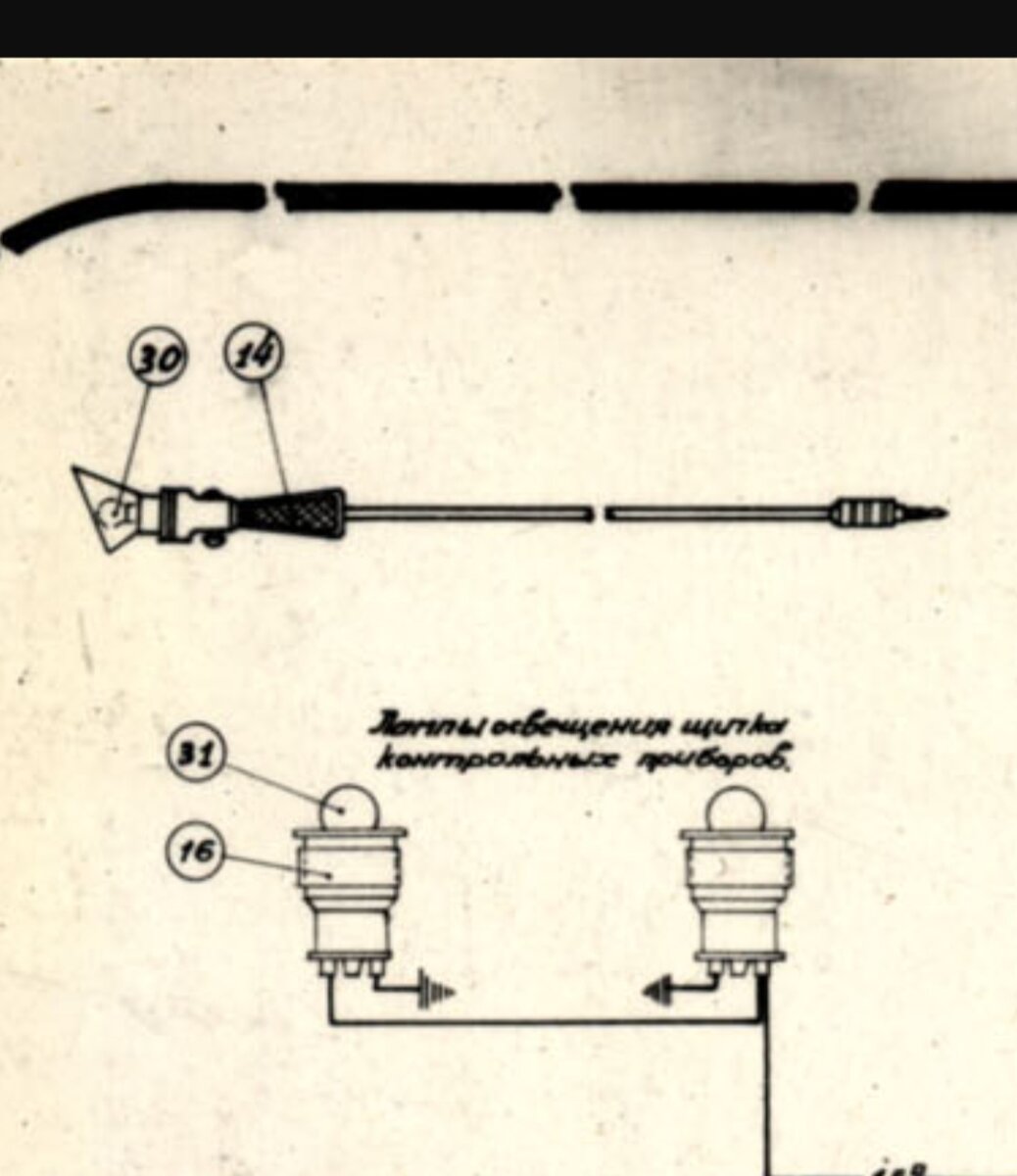

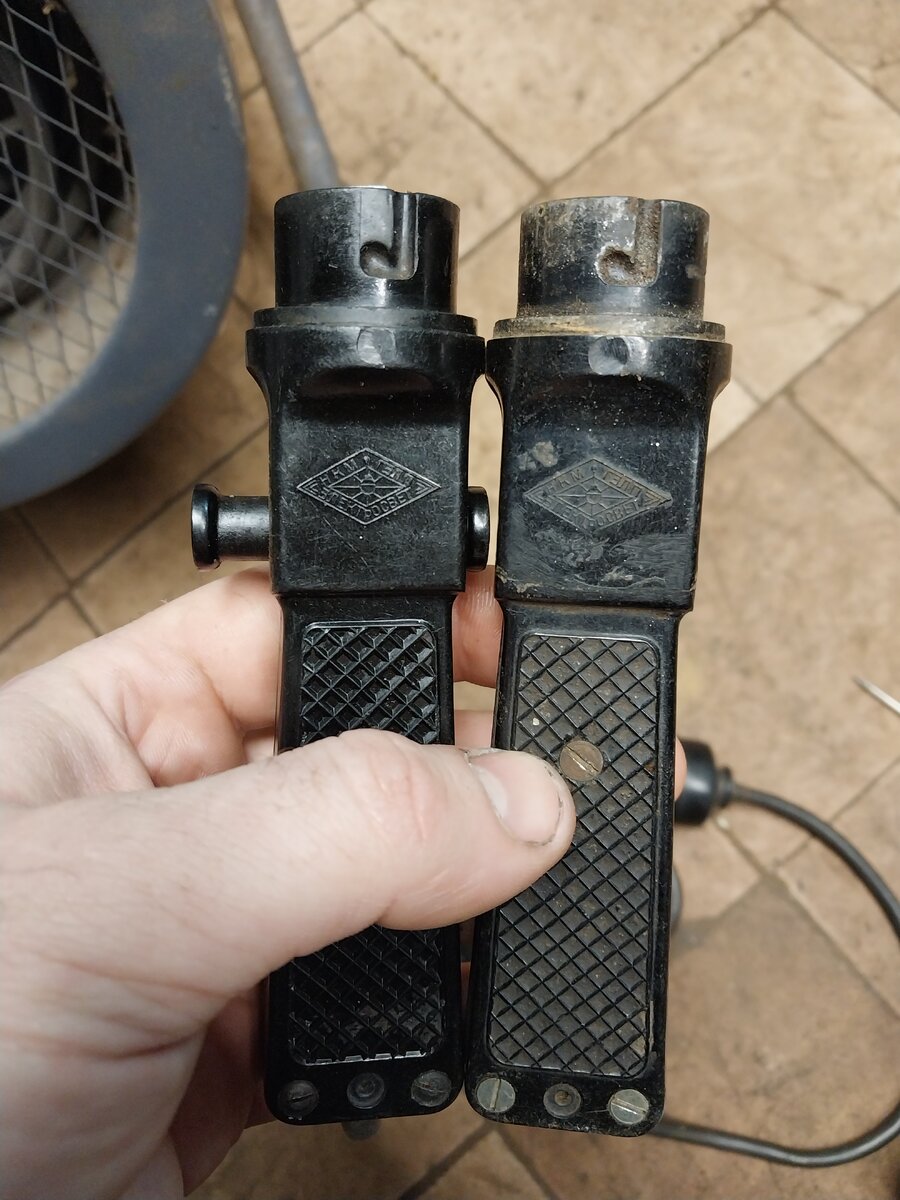

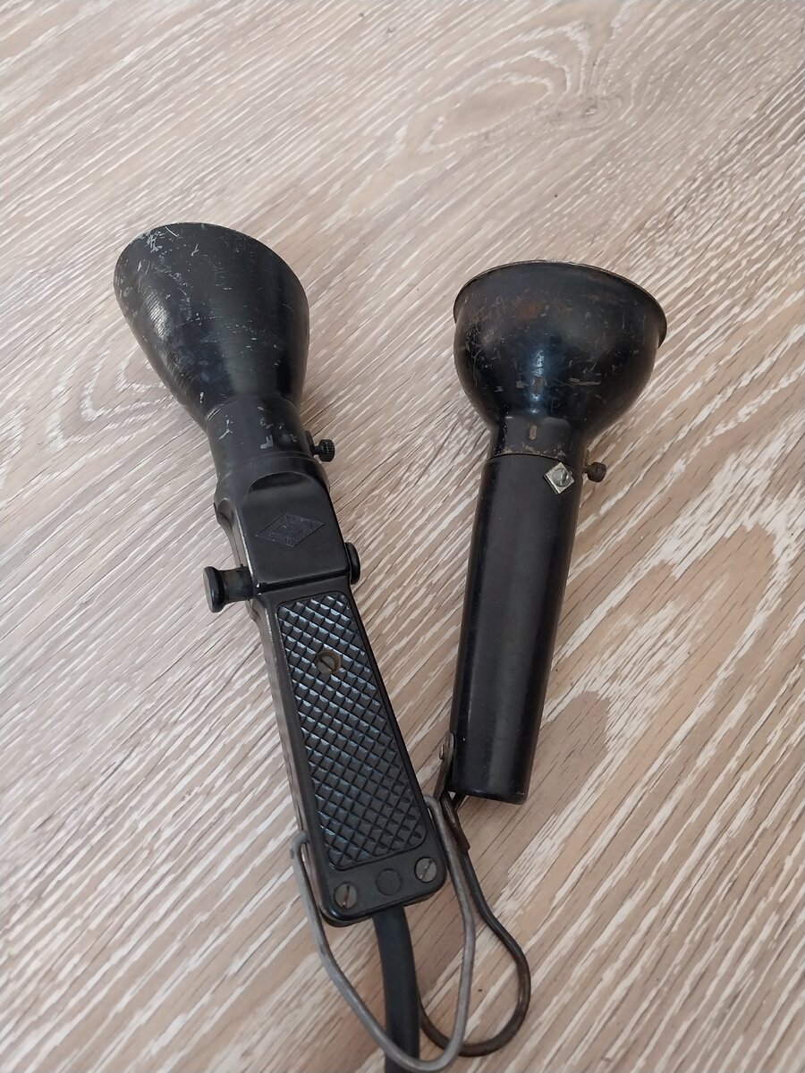

У меня такая же переноска но с каким то очень длинющим проводом . Может с грузовика . Не помню точно есть ли лампочка . Посмотрю сколько вольт .
Тогда получается что у меня переноска сохранилась штатная, это радует
