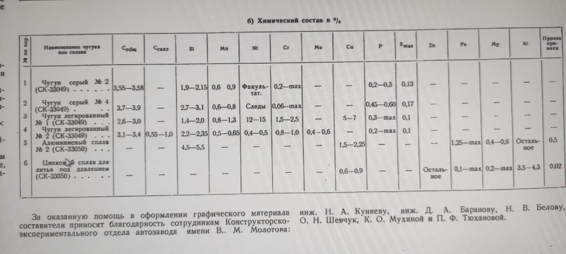

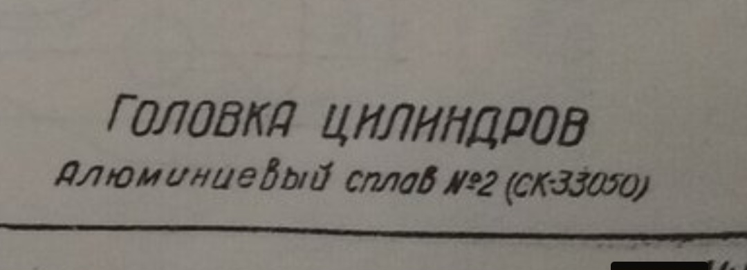

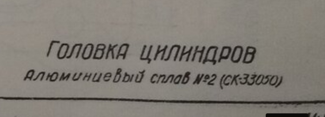

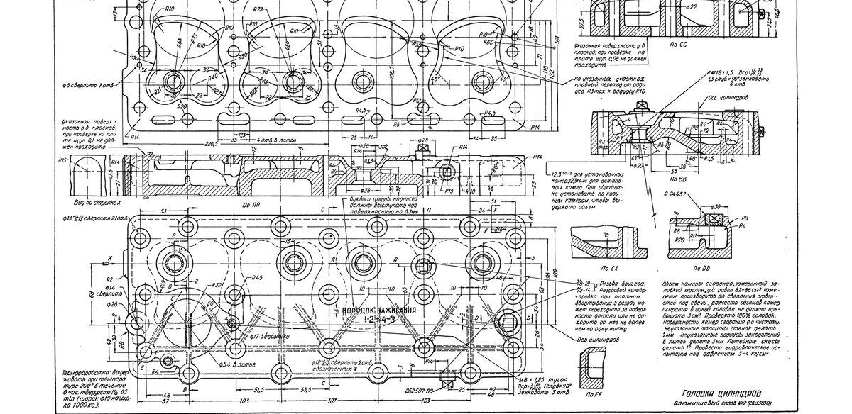

Есть кто нибудь может подсказать или дать ссылку на нужный справочник, буду очень признателен. Вопрос по составу сплава гбц-гугл ничего путного не выдаёт.

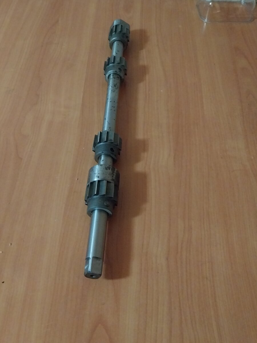

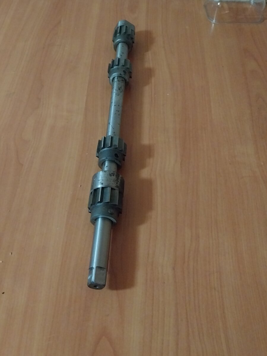

Ранее мне попадался комплект для ремонта седел газ 51/52, оба варианта.

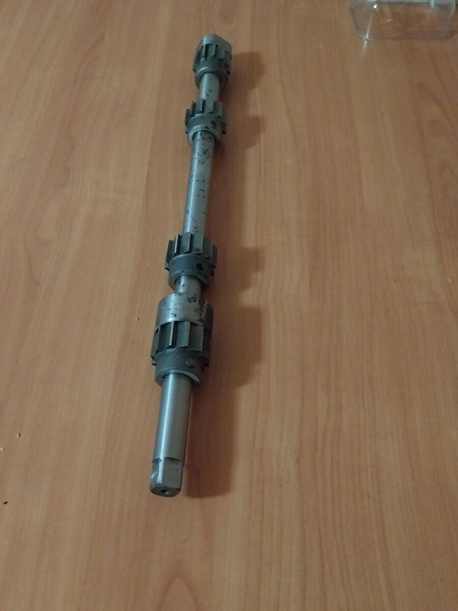

Но недавно досталась по случаю вот такая вещь:
Это развертка для втулок распредвала.
Фрезы идут от 48 до 52.
За все время мне на авито она попадалась дважды, один раз даже с паспортом.
Купил её больше как сувенир, но с учётом способностей сотрудников расточных контор типо механики на чёрный день и она сгодится.
Как нибудь попробую на б.у блоке развернуть втулки.Интересно, что из этого получится.)
А что именно нужно, марочник сталей и сплавов, распиновать марку указанную на фото?
HistoriK
14.02.2011
2 395
8 100

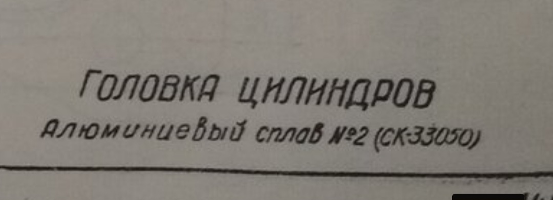

Да,расшифровать написаное для того чтобы подобрать присадку для сварки)
На волговских гбц например сплав указан ал4. На победовской гбц ничего нет..

Королев

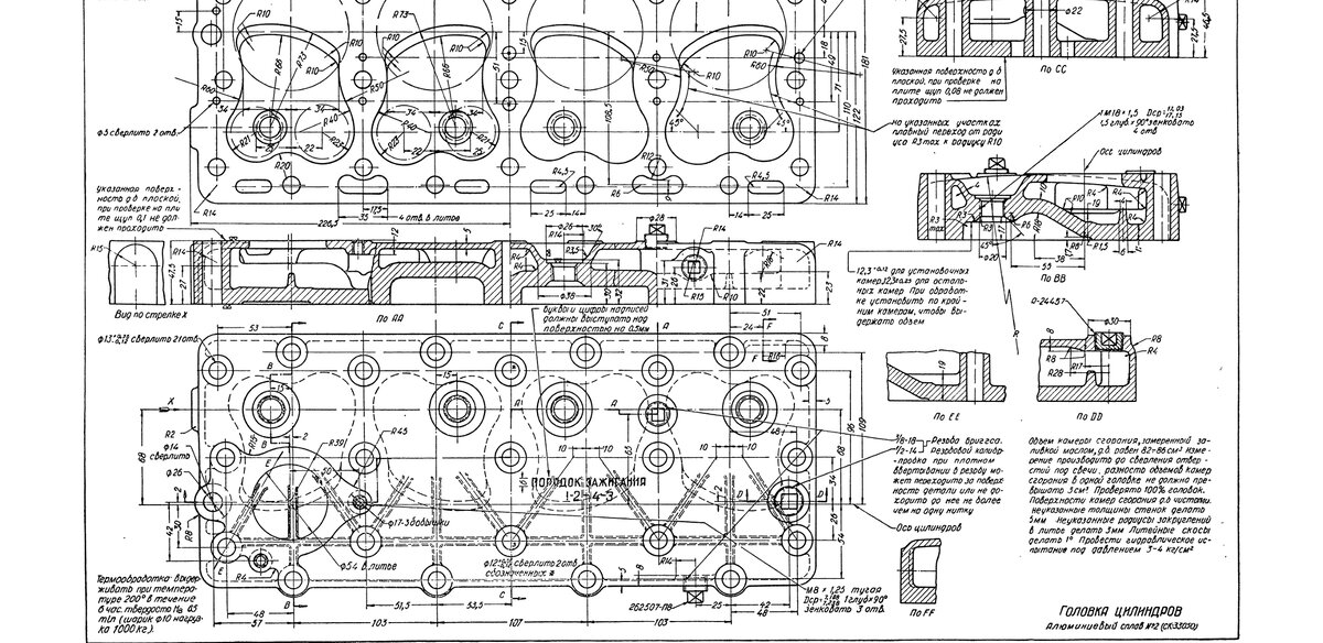

Из альбома чертежей, материал гбц указан в нижем правом углу. Расшифровку не знаю.
HistoriK
14.02.2011
2 395
8 100
Ага, спасибо)) скрин сплава я сделал как раз с этого чертежа)
Марочники стали бессильны, это заводской шифр сплава.
МАШГИЗ 1952г.
Реакции: СЭМ и HistoriK

Не совсем, есть справочник металлиста за 59 год, в 3-м томе информация по автомобильным сплавам.
Спасибо за таблицу, в скачанной мной книге она неразборчива.

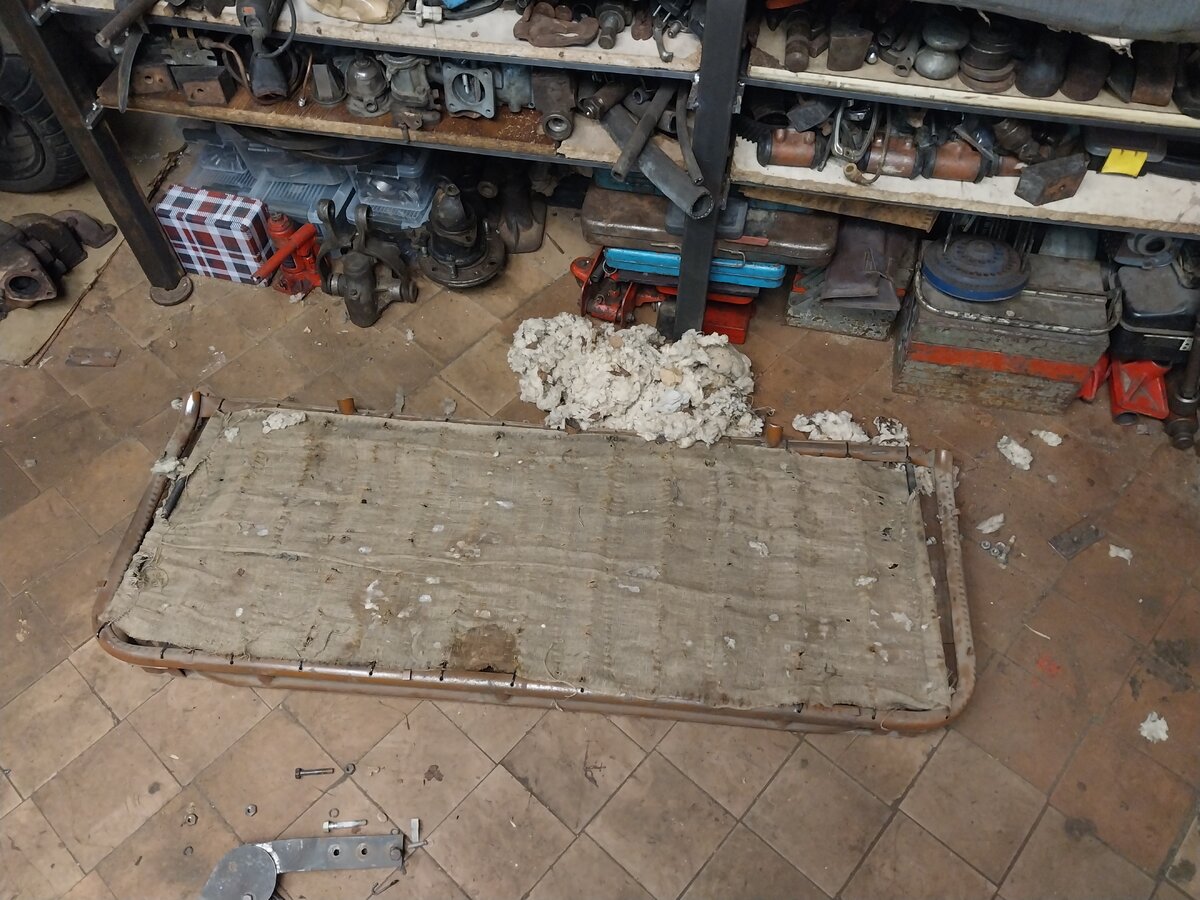

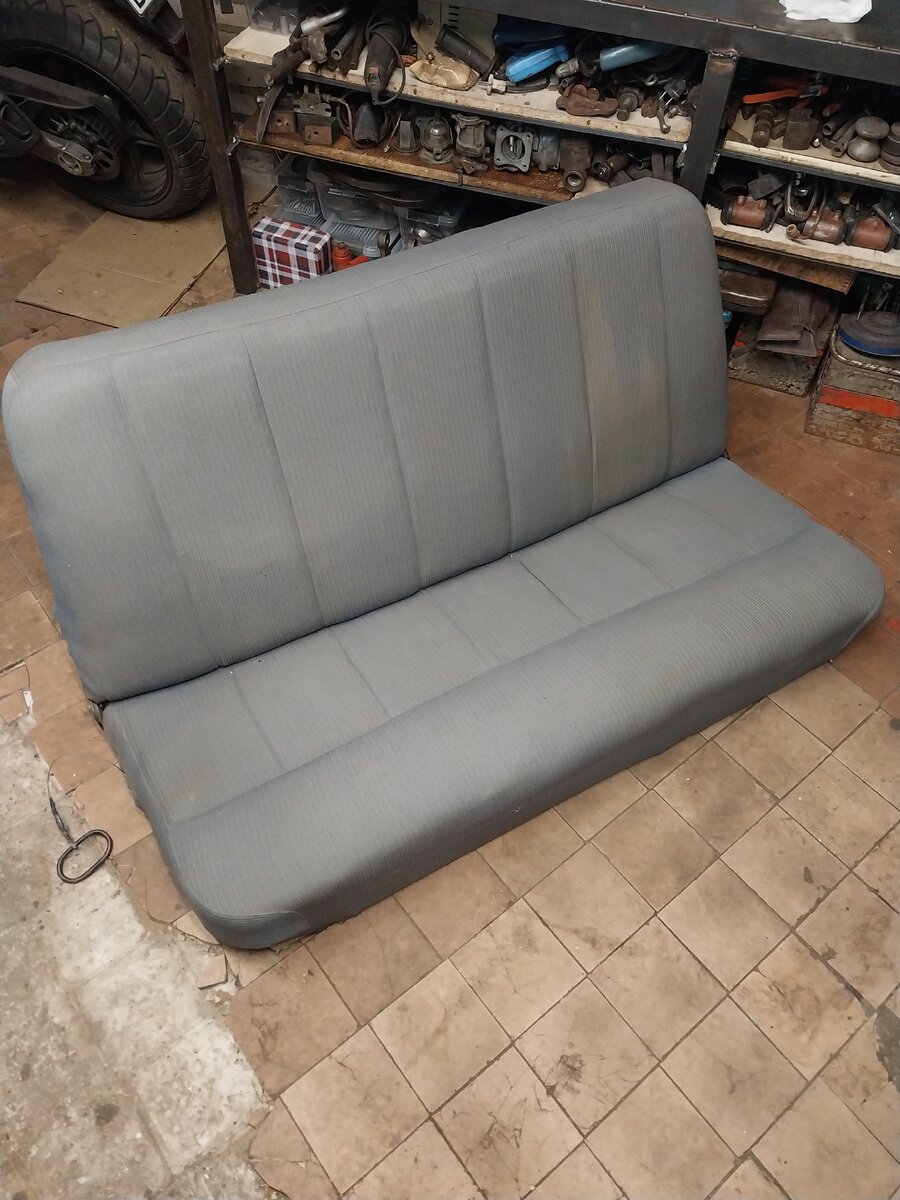

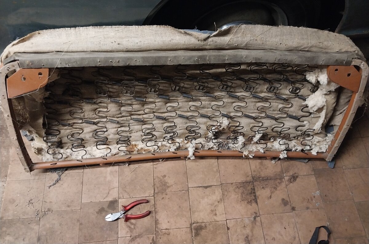

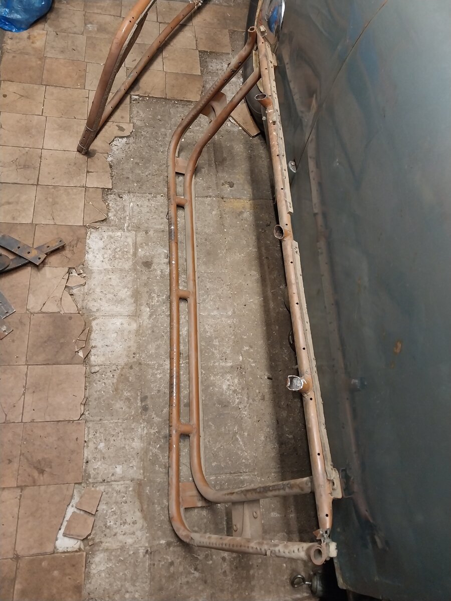

Идём далее.

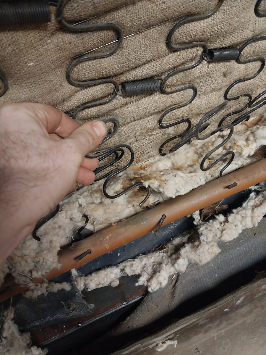

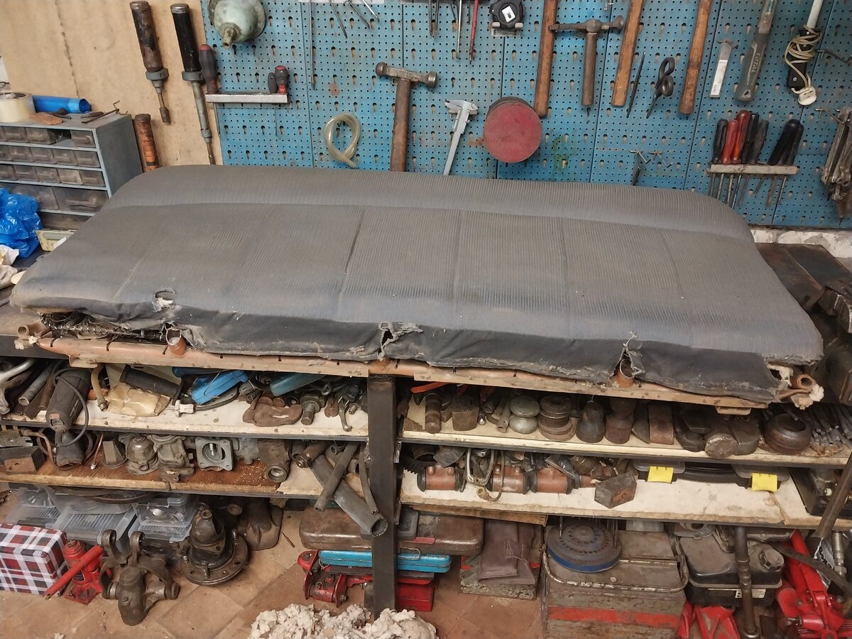

По дивану изначально были вопросы-сидеть на нем было неудобно, спинка выгнута дугой.
Каркас надо будет выпрямить, заварить, подогнать по наклону спинки.
Салазки не работают, заклинили в крайнем положении, сам диван печален. Начнём пожалуй.
Мышка, кокос ей в задницу, сделала гнездо.
Из хорошего - сломана только одна пружина, пока. Они ломаются в процессе разборки и сборки, так что ещё все впереди.
Моё "любимое"- механизм раскладывания.
Теперь надо отделять обивку и остатки закладных реек от каркаса.

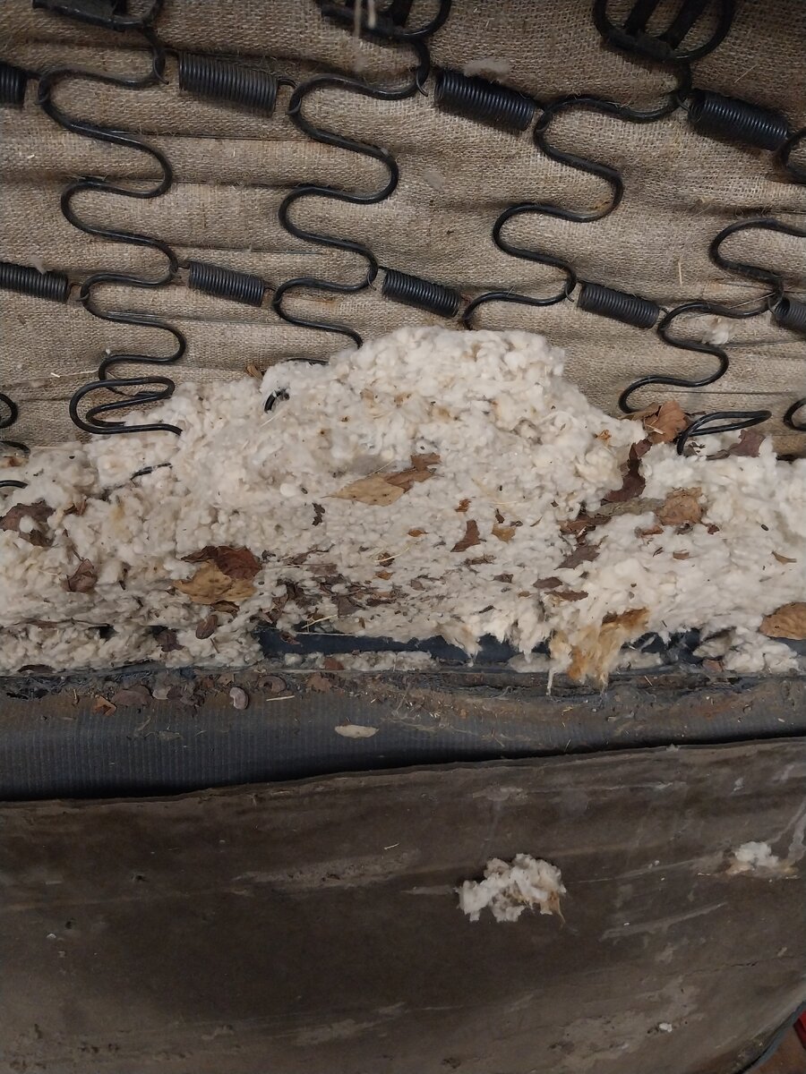

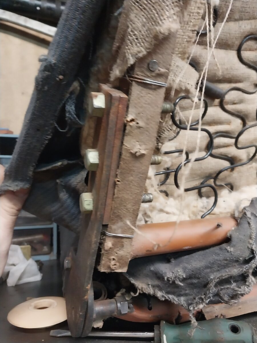

В теме выше мы плавно отошли куда то сторону ватников по поводу листовой ваты. Она применяется не только в ватниках..
Низ разобрать проще.
HistoriK
14.02.2011
2 395
8 100

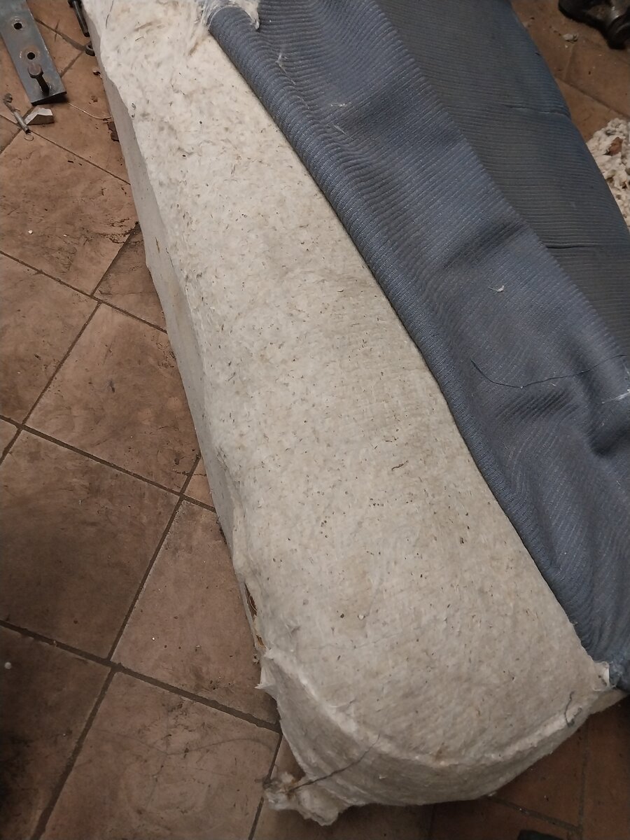

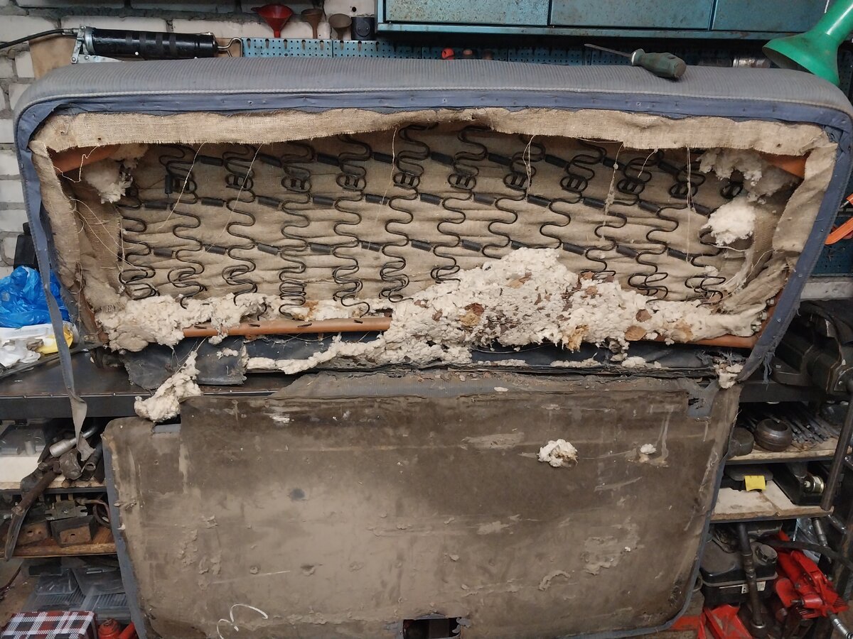

Картон закрывает верхнюю часть пружин, его аккуратно снимаем, разгибаем "усы" пружин, высвобождаем каркас спинки
Вот такая прелесть
Нижняя часть ещё более/менее.
В картонных закладных стоят винтовые гвозди, снимаются без проблем надо чуть надавить на шляпку и отвернуть против часовой стрелки.

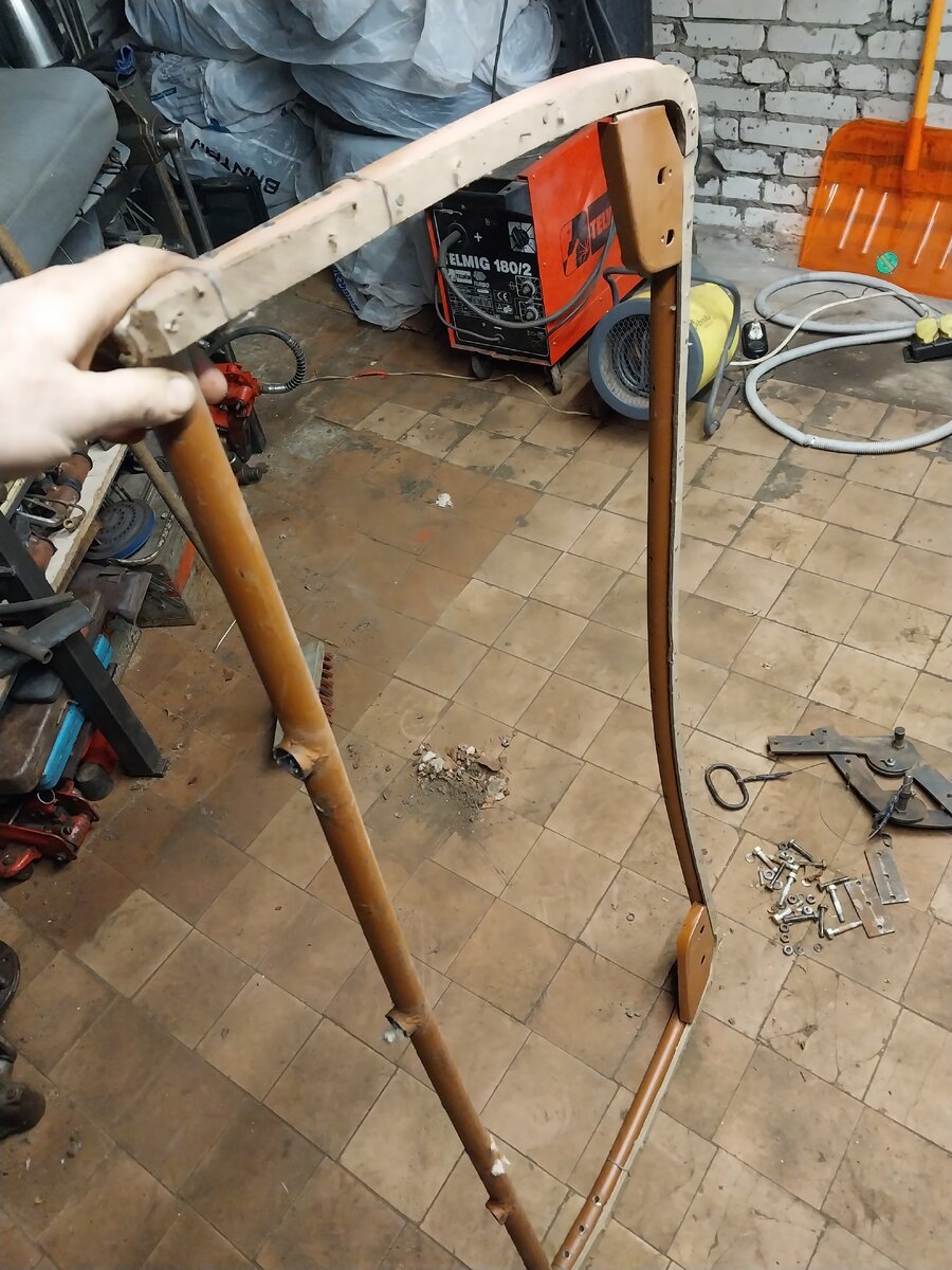

Распилен он достаточно варварски, соединения спинки вызваны с мясом, по месту установки кронштейнов забиты деревяхи.
Дальше надо будет изготовить из труб соединения спинки, заварить, накинуть спинку и установить каркас на салазки-не задевает ли спинка об ковёр туннеля.

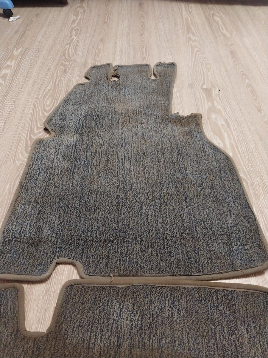

Повезло приобрести большую часть ковров как образец на будущее.
Ковры почищу и скорее всего они пойдут на выкройки ткани/резины.
На большинстве новодельных ковров вырез под усилитель стойки сильно больше, чем в оригинале.

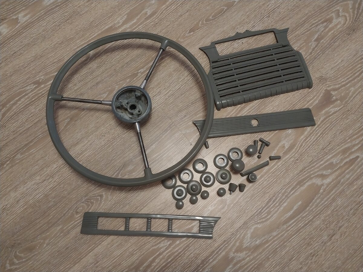

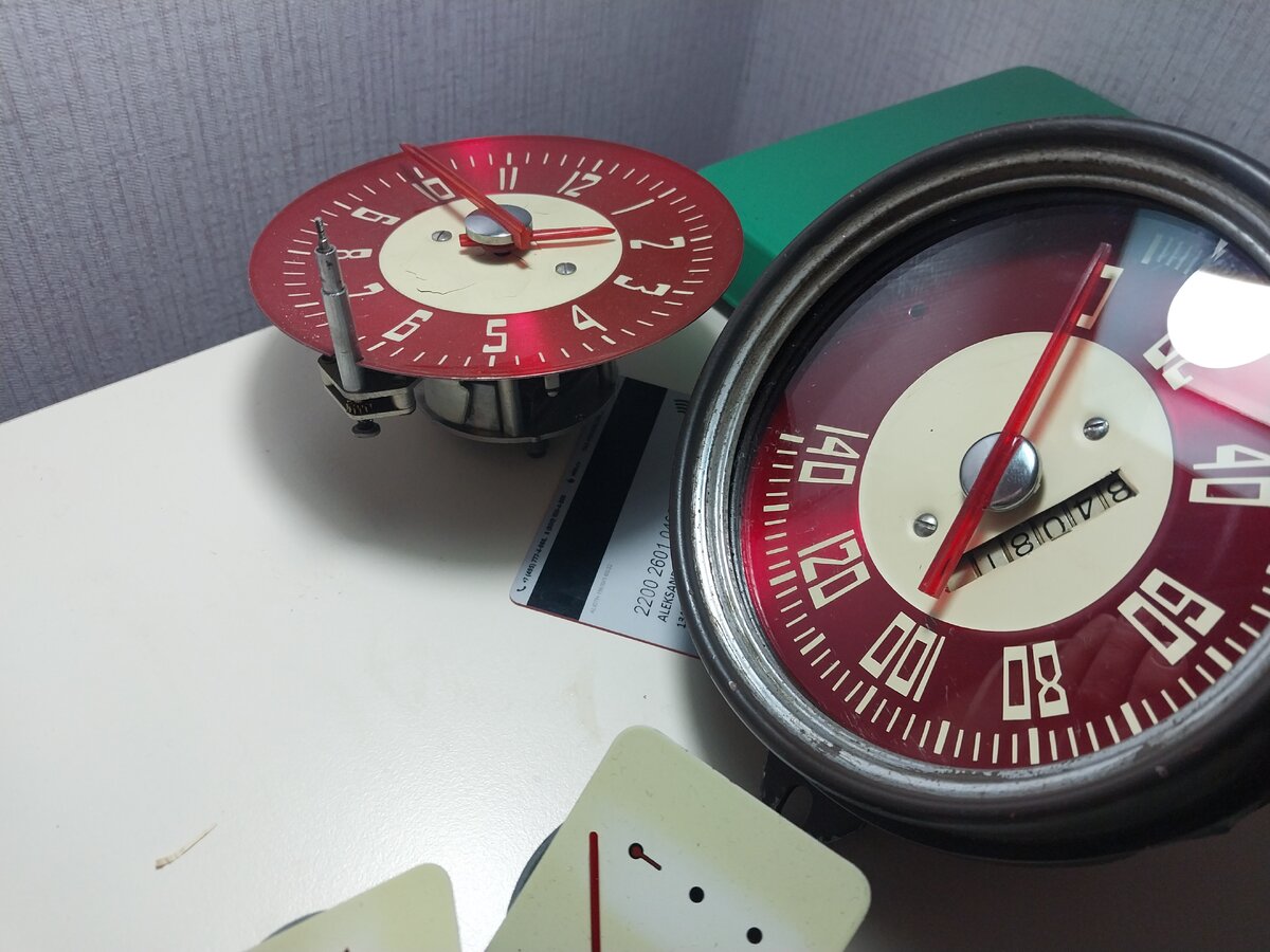

Пришёл новодельный пластик.
На донорских шкалах попробовал печать на оракале. Наклеил без подгонки посмотреть как это выглядит а живую. Часы на фото с оригинальной шкалой. По цвету в принципе неплохо, надо будет доделать исходную модельку, скачанную здесь, на форуме.

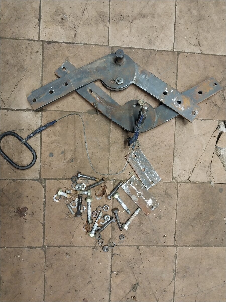

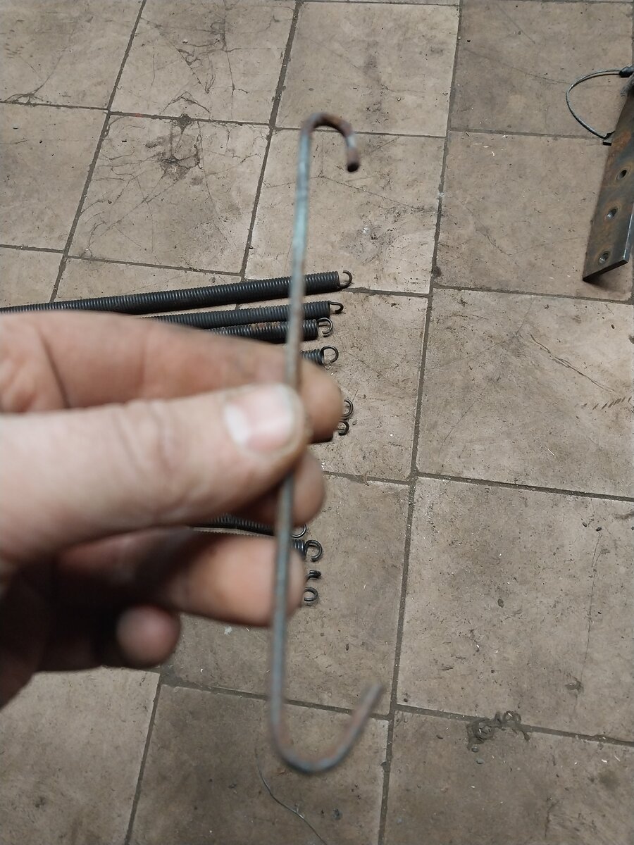

Ещё одна деталь, которой нет в каталоге, но на машине она присутствует.
Это крючок тяги салазок, без него они не будут одновременно срабатывать-он работает как натяжитель тяги, чтобы она не провисала. В противном случае тяга будет выгибаться, но фиксатор правой салазки не сработает.
