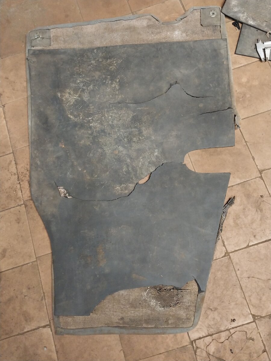

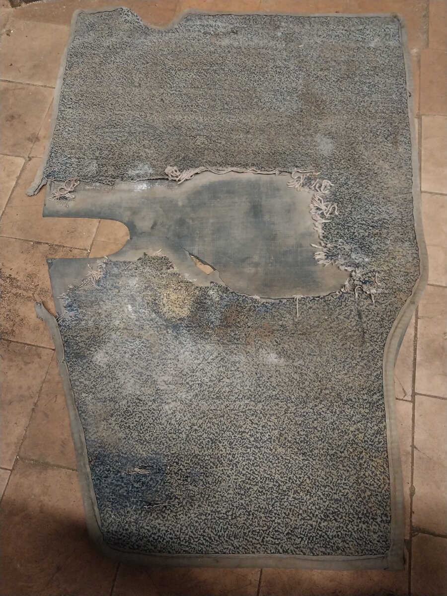

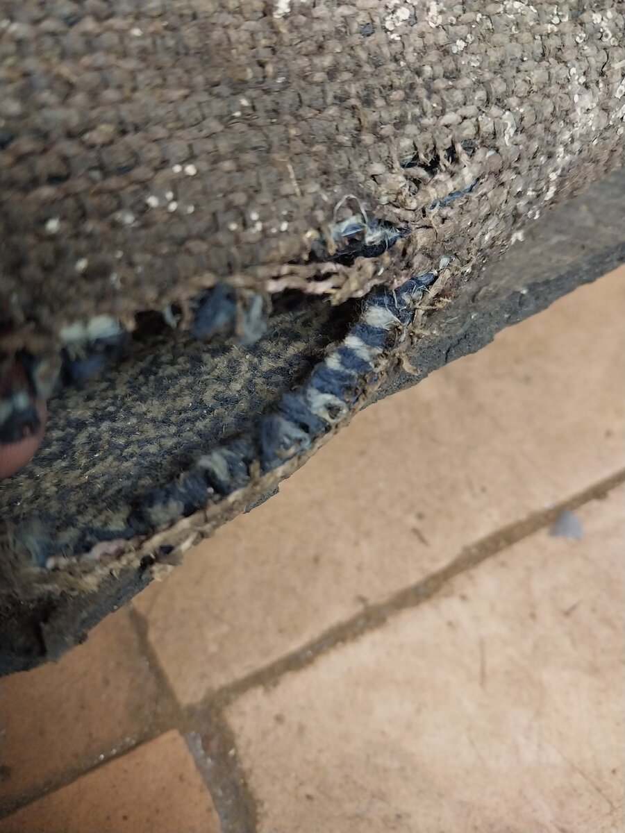

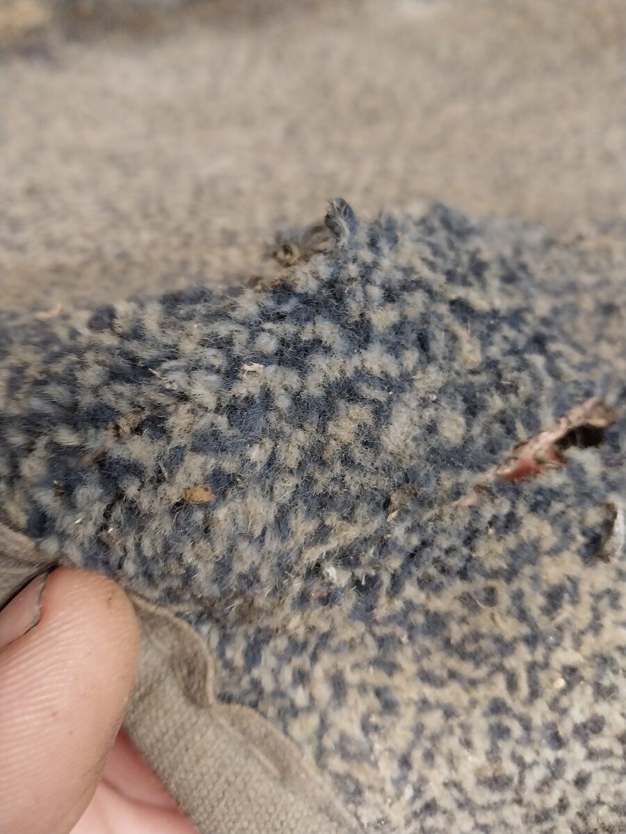

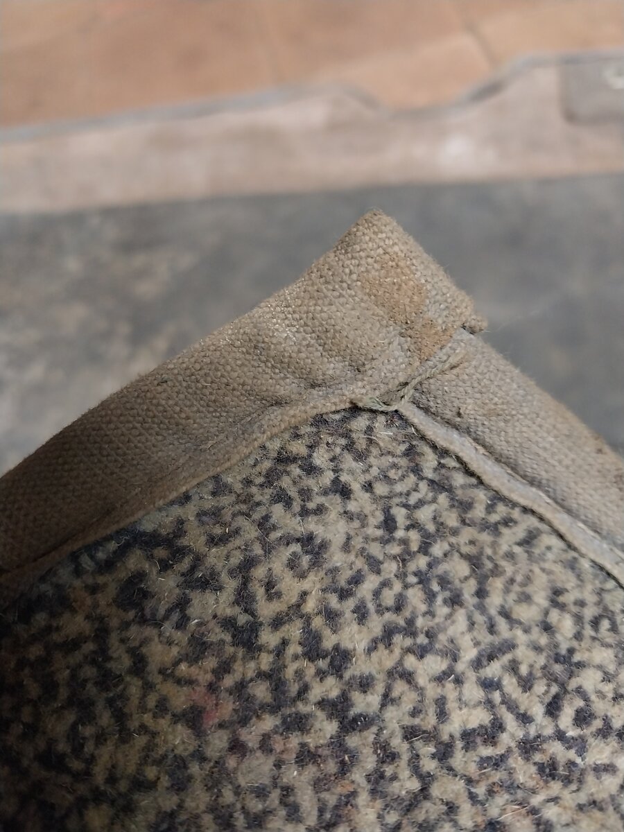

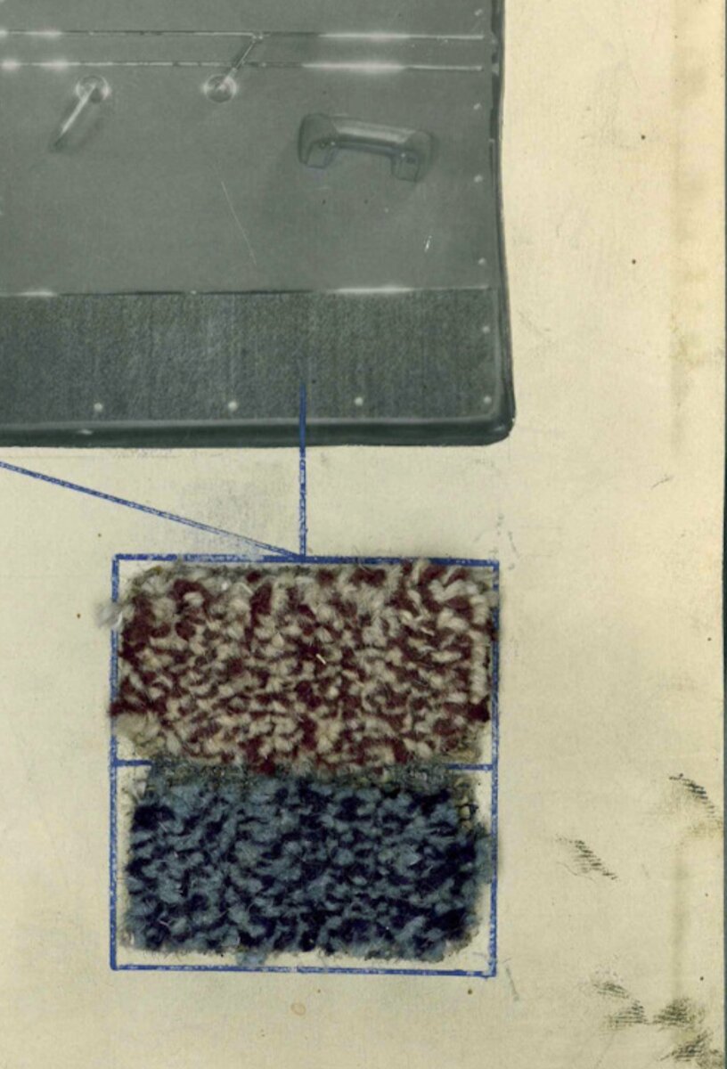

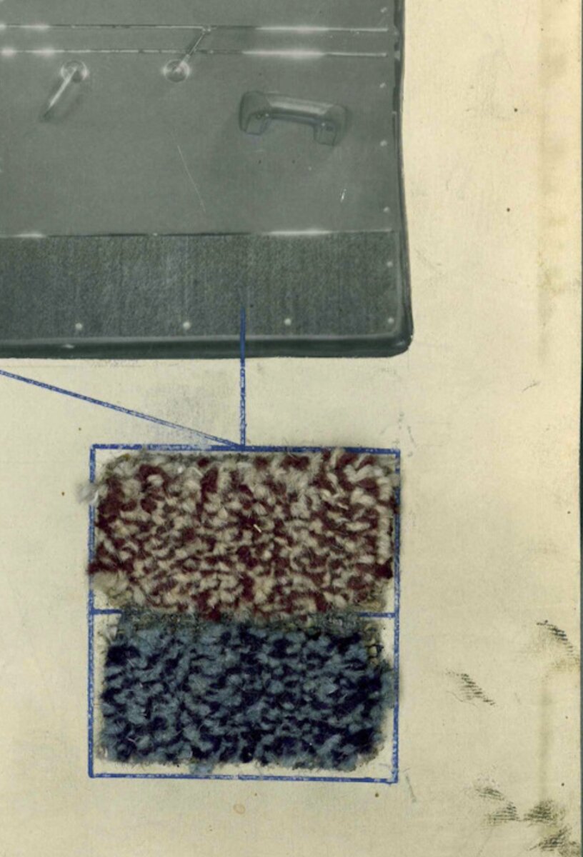

Вместе с дверными картами придётся менять обшивку-ковролин осыпался, сгнил. Вопросы у меня остаются прежние, где можно найти вату в таком количестве. Наверное это нереально, рулонная вата такой ширины сейчас не производится, её придётся заменить скорее всего ватином. Материал ковров и низа дверных карт придётся ездить, подбирать по образцу. У меня сохранились огрызки родного ковра:
Высота ворса на нем примерно 5мм, может чуть выше. Основание жёсткое, чем то напоминает обычный палас в старой квартире.

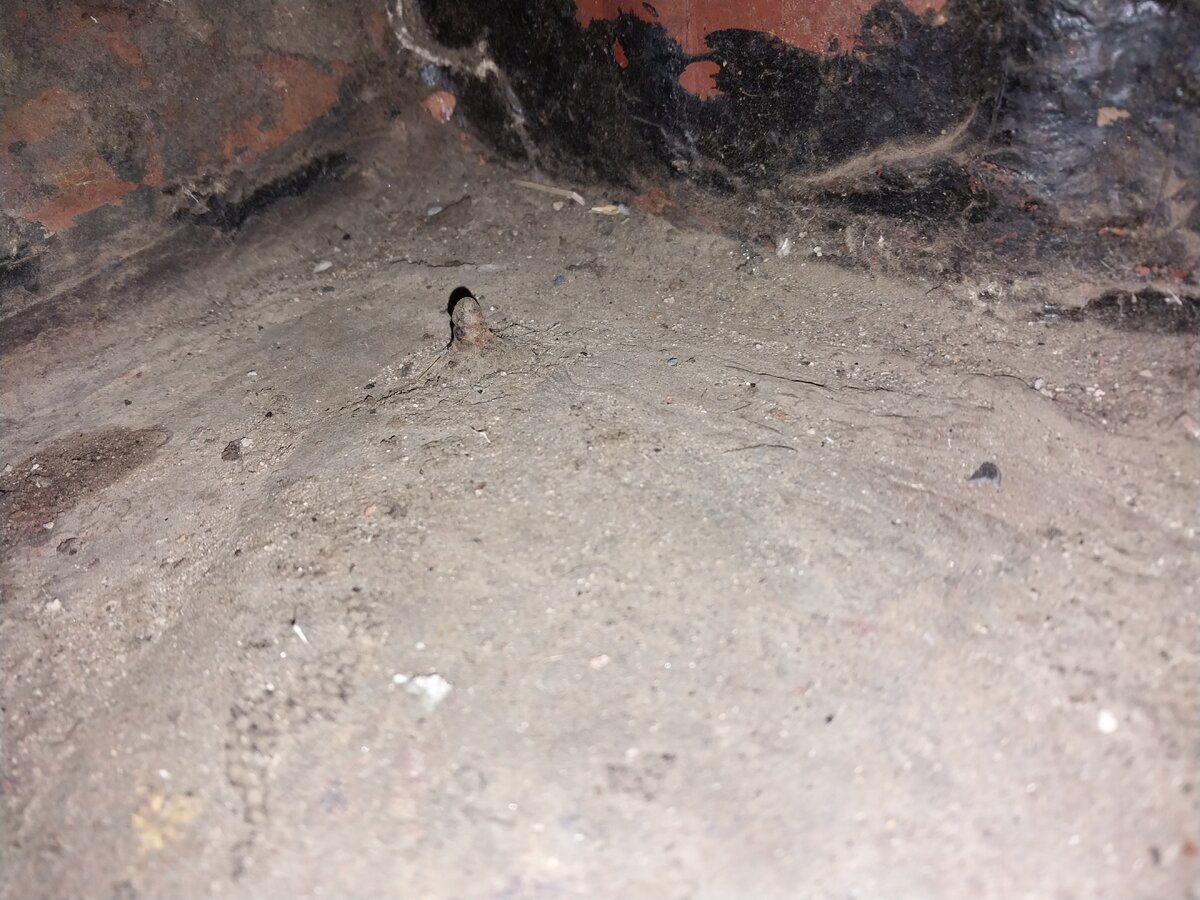

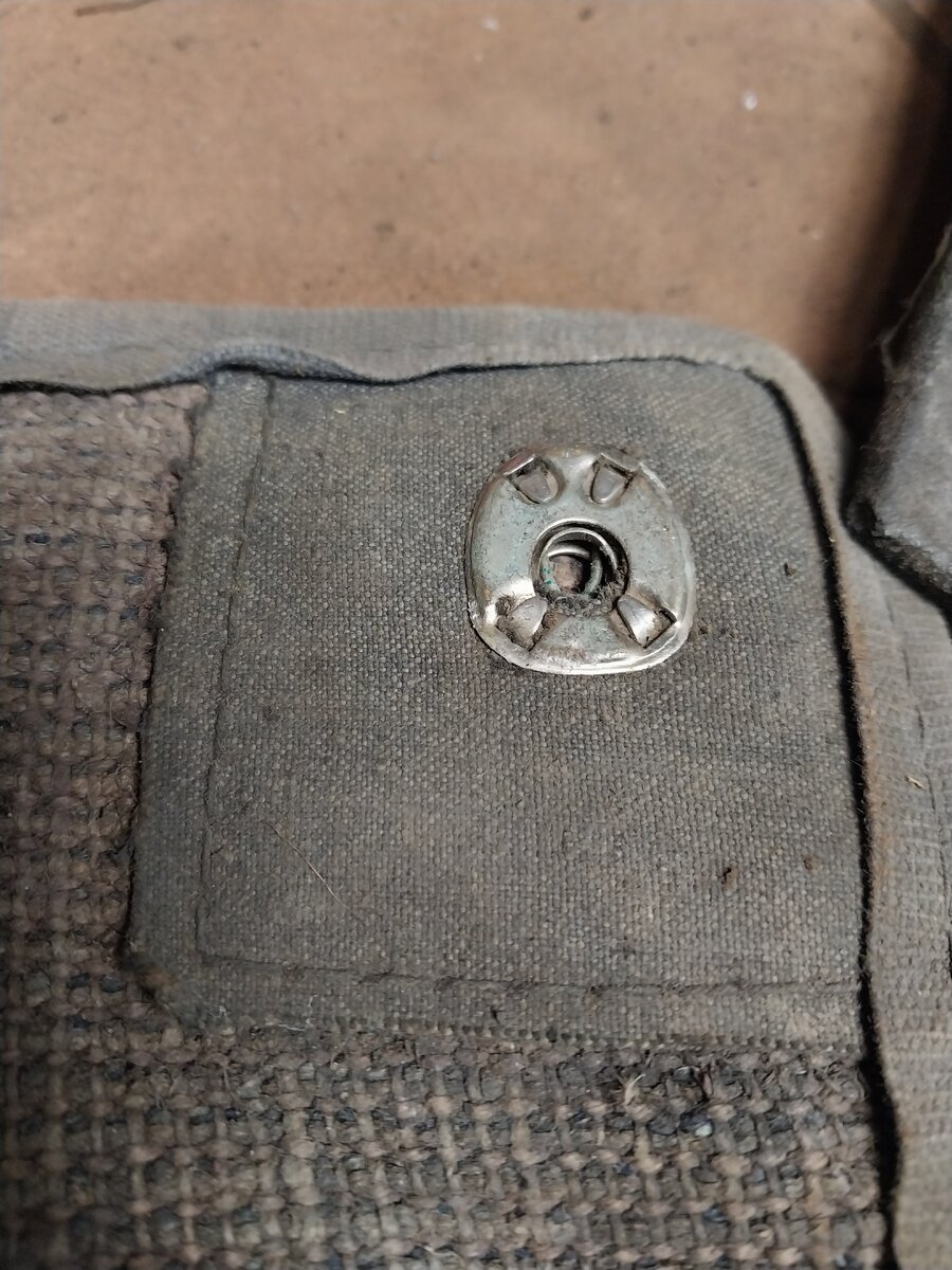

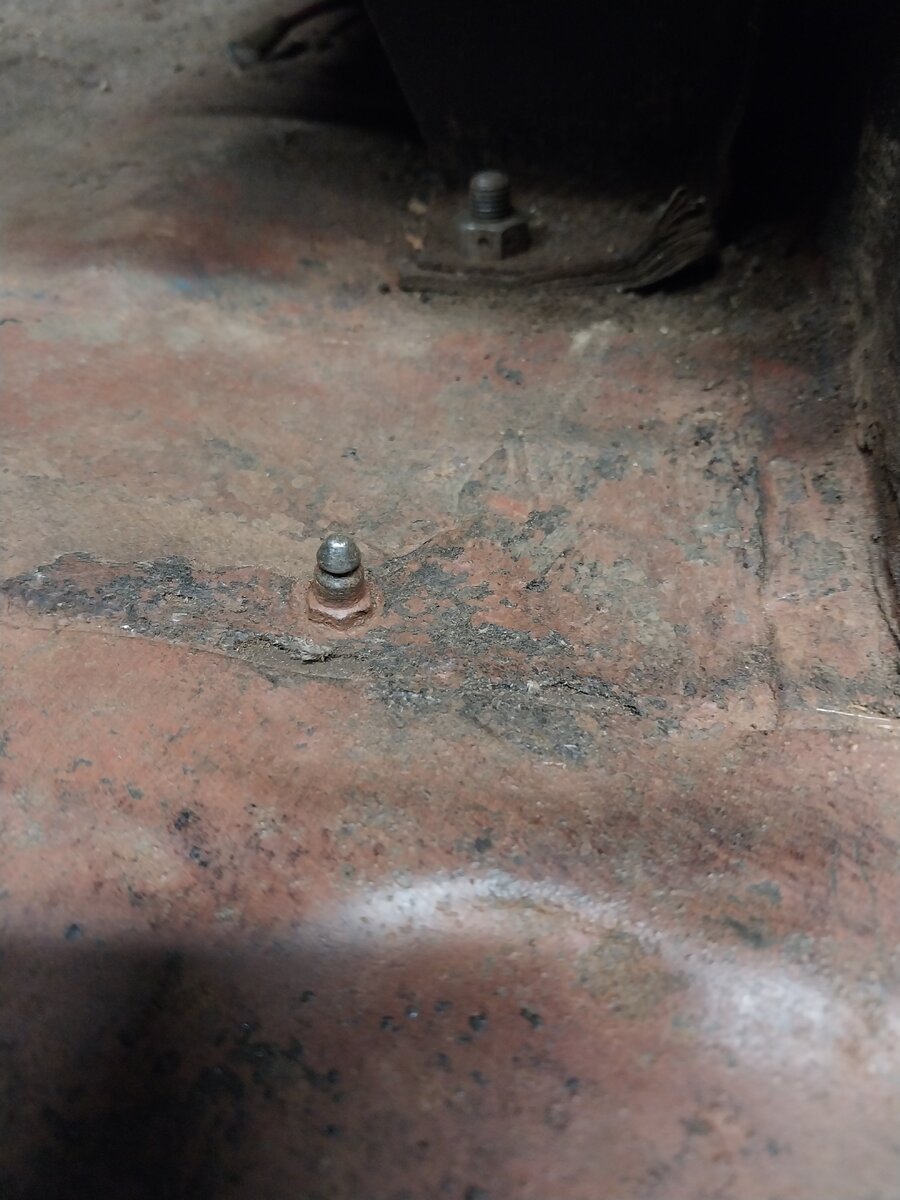

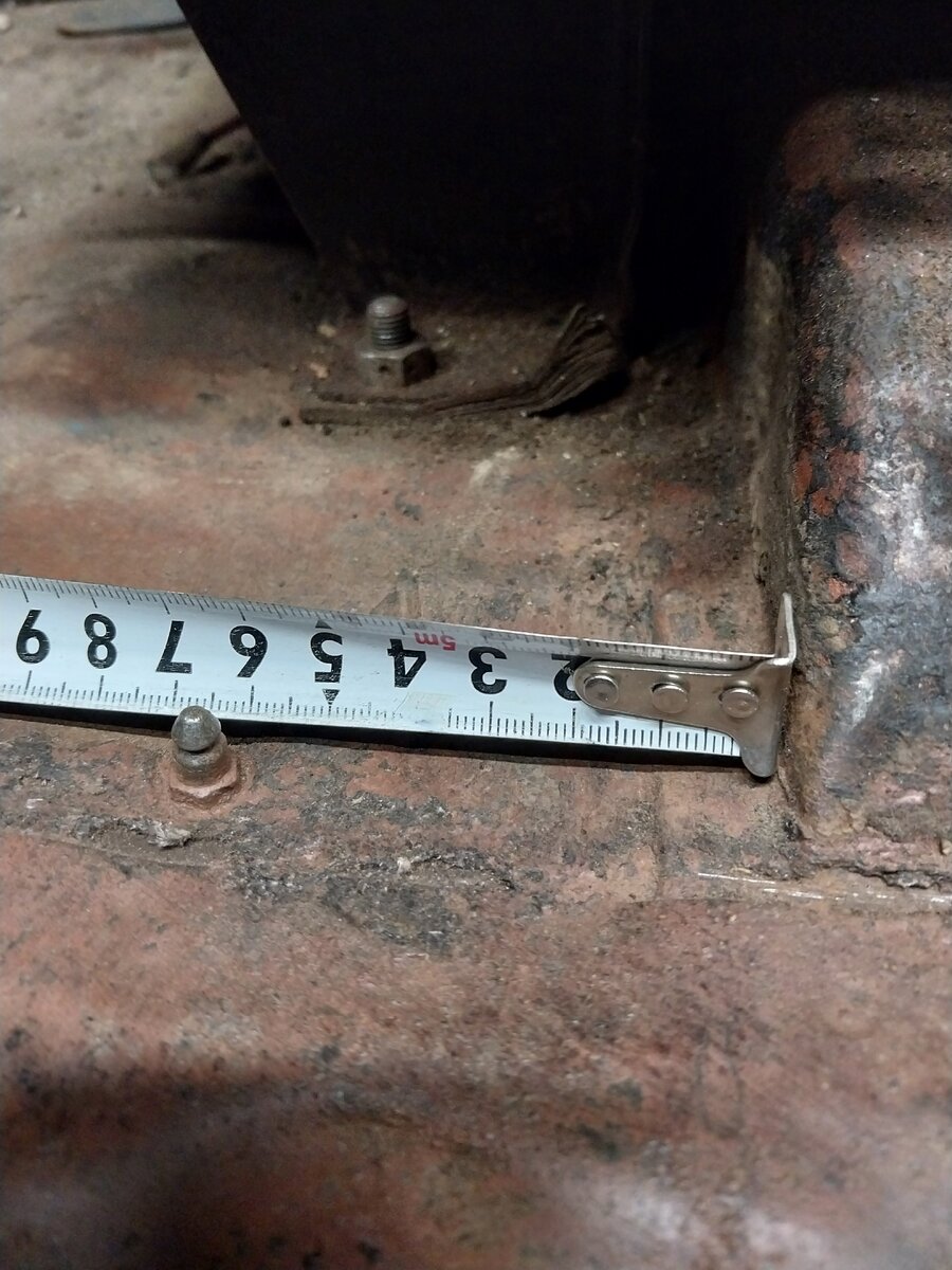

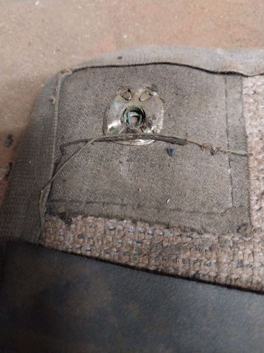

Самое примечательное в этом образце то, что сохранились крепления к полу. На самой машине тоже сохранились шпеньки.
Сами крепления похожи на фурнитуру с офицерских сумок, защелкивают клапан сумки. Отдельно я их не нашёл в продаже, придётся покупать и резать сумки).
Эти заклёпки важны, поэтому что по опыту владения прошлой машиной могу сказать что ковры и коврики пассажиров по ходу поездки елозят под ногами, весь этот пирог из пенорезины, ткани, резины по мере того как пассажир упирается ногами в пол смещается и выглядит все это не очень.
Пока в поиске материала похожего на родной и честно говоря пока не очень-у производителей новодела похожих ковров в продаже нет, да и искать его надо с запасом на дверные карты.

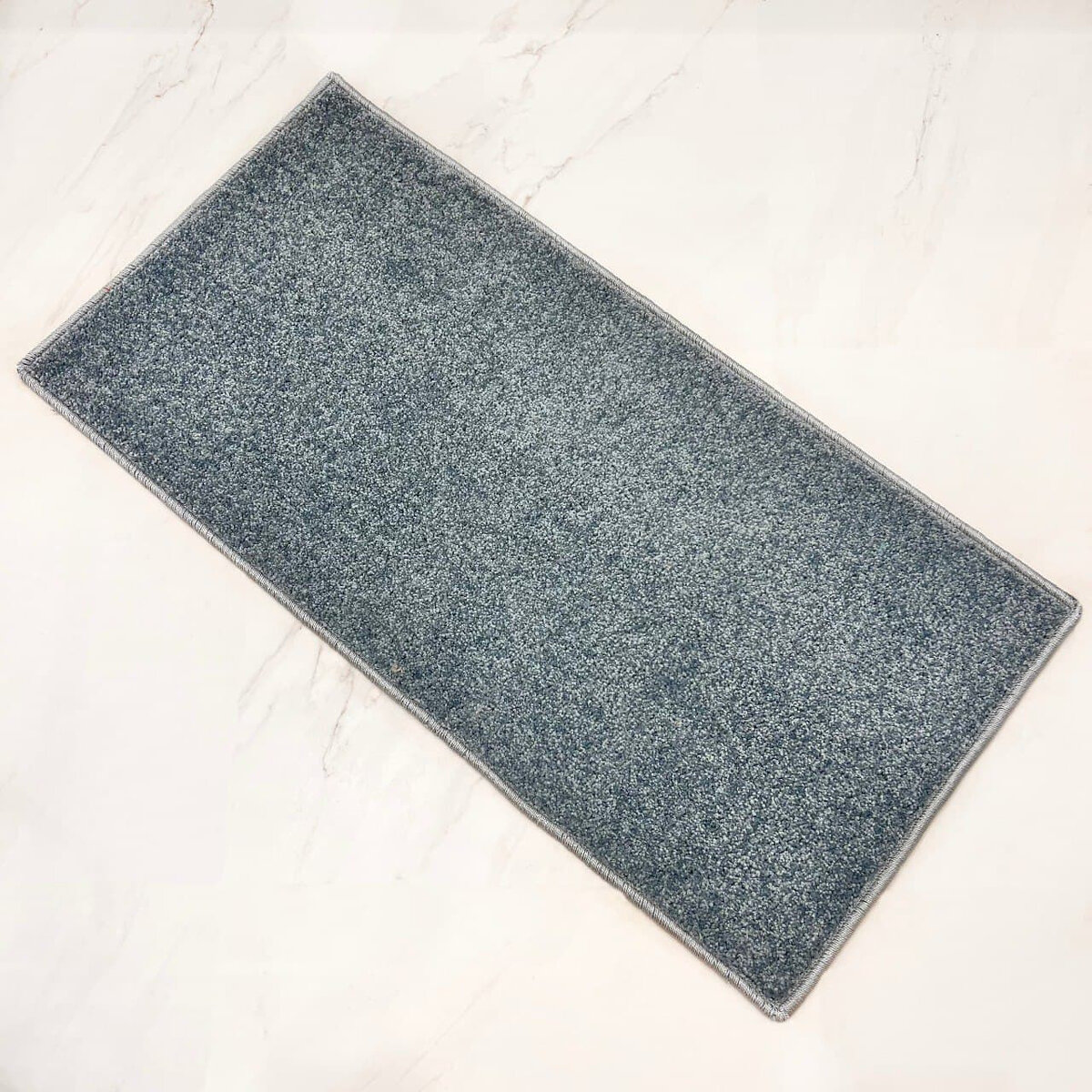

В продаже есть вот это, и вроде как даже на метраж
На мой взгляд похоже.

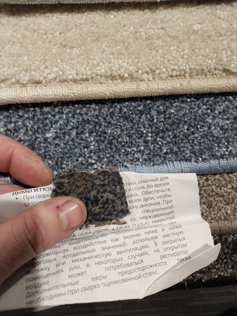

Я отчекрыжил от родного ковра ножницами сохранившийся кусок, поезжу с ним по магазинам где в каталогах приметил что-то похожее.

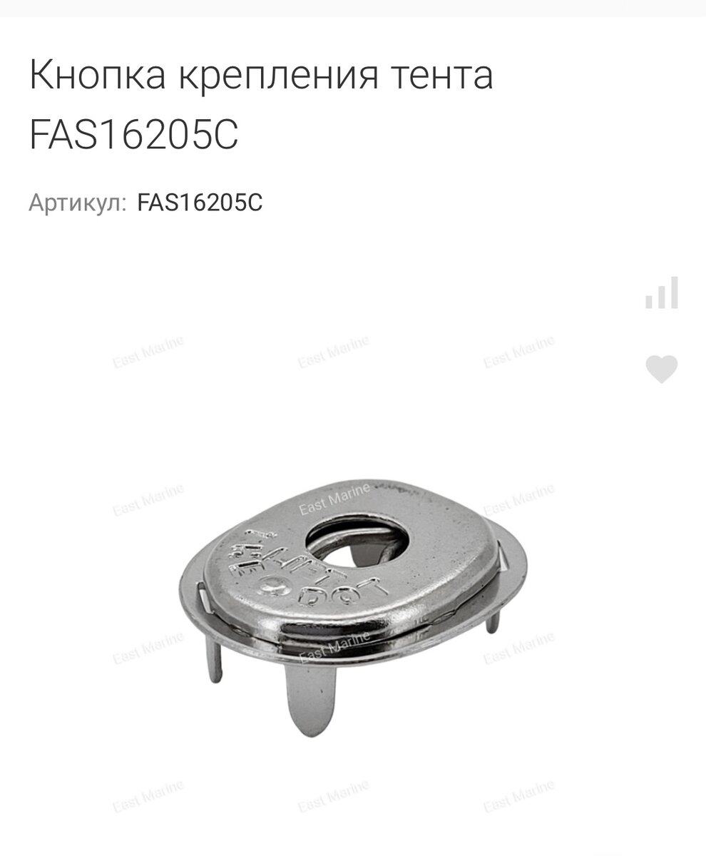

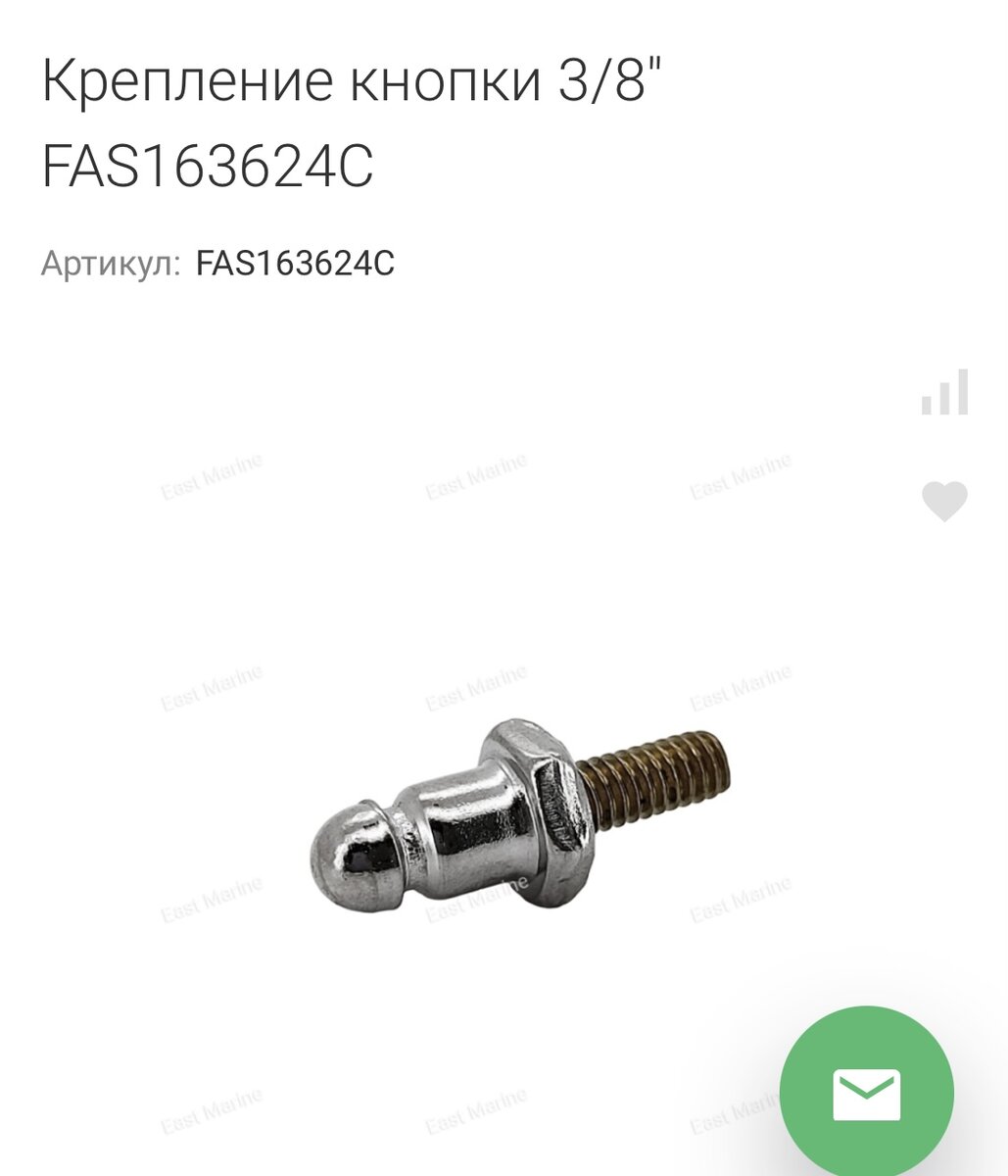

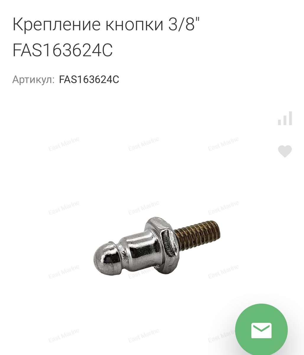

Но навернее, правильно покупать эти кнопки из морской темы, а не из сумочной.
Там они скорее всего нержавеющие.
при покупке обращать внимание на размер.
они бывают 2-3 размера разных

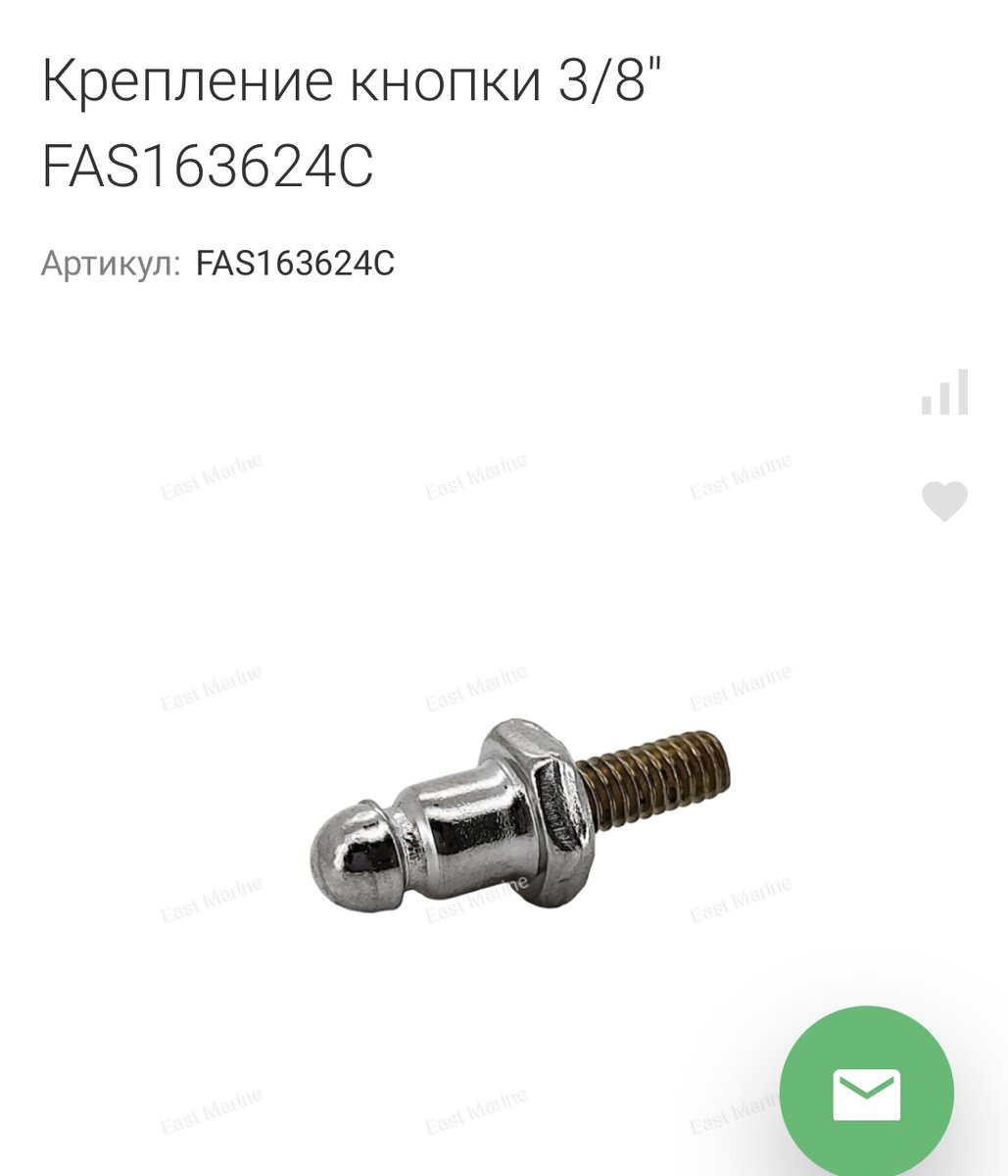

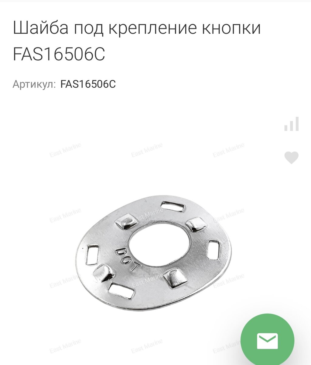

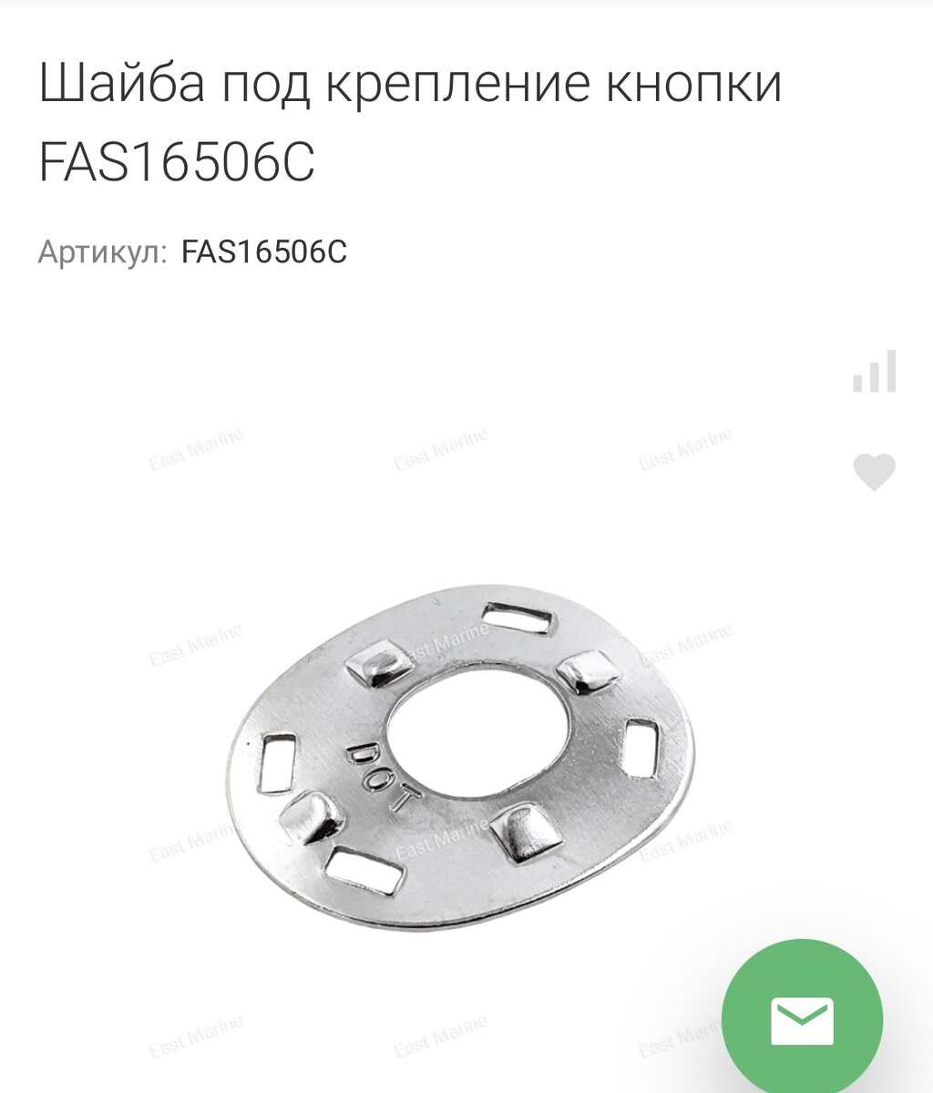

3/8" - это примерно метрическая М10, чуть меньше. Нужно смотреть какая резьба на родном штырьке.

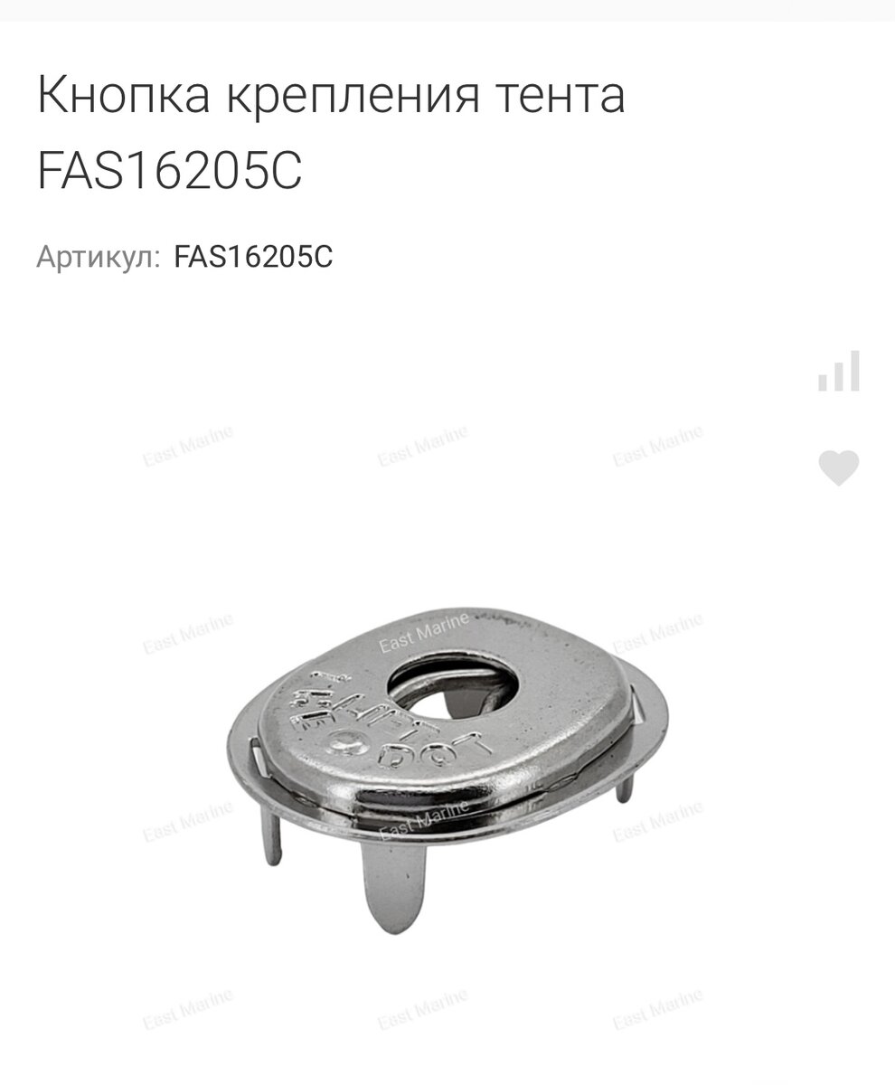

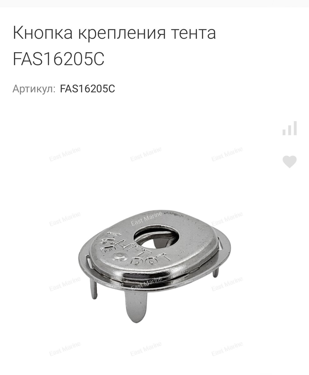

4 413
6 643

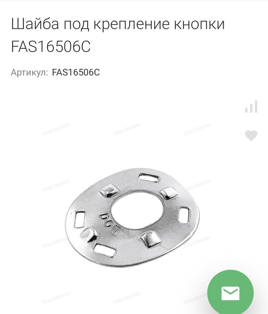

Подскажите кнопка - 05, а шайба -06
так и должно быть? или кнопка тоже д.б. -05?
Первое что попалось, для примера, конечно комплект нужно собирать внимательно, по номеру.
Это дядя Саша Алекса научил меня искать в яхтах, нужные детали по салону и не только, там нержавейка.
На фразу Ссылка нажмите и выбрать можно как вам угодно, там много всего.
Всем добра.

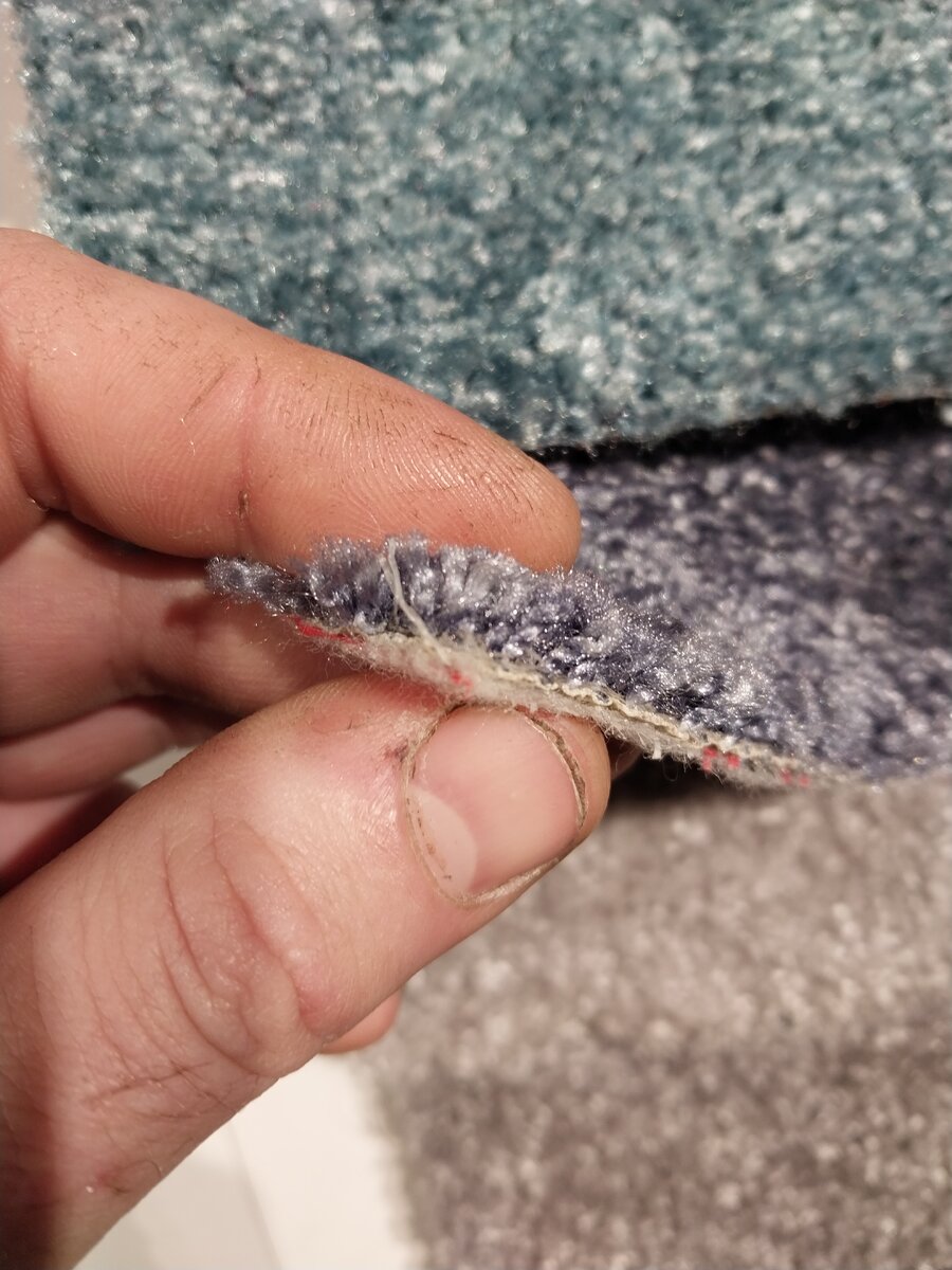

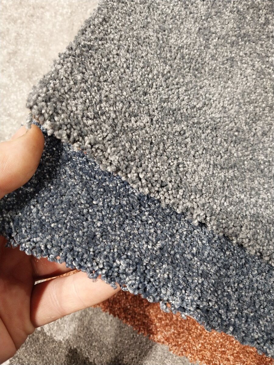

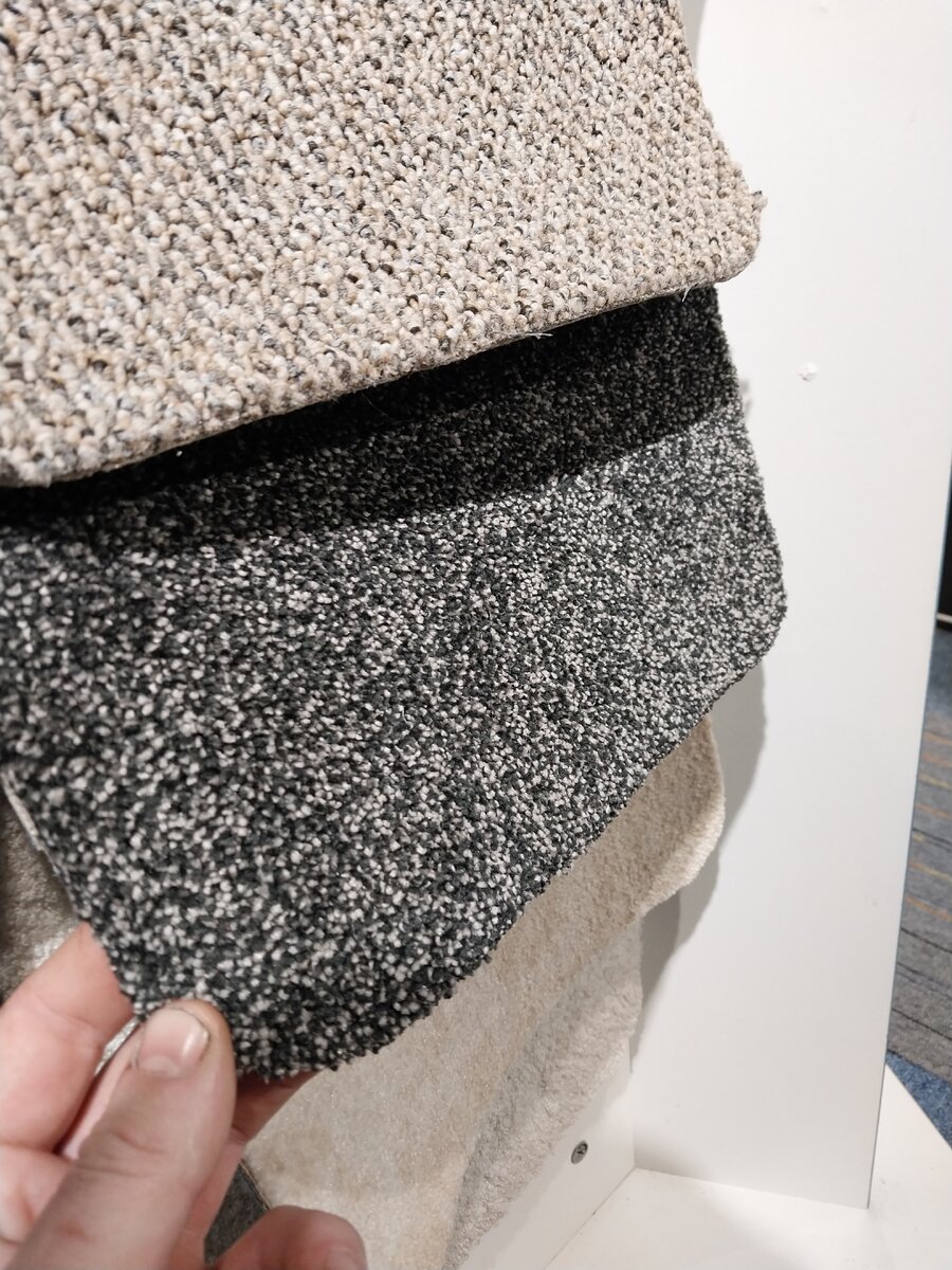

Вот так это выглядит в живую. Обычный магазин ковров на стройрынке.
Отдалённо похож.
Идеально схожего с образцом нет. Современные ковры в большинстве синтетика, это по фактуре материала заметно. Основание у него такое же, как и у оригинала, т.е по идее швейную машинку не испортит. Продаётся он на метраж, шириной 3м, длинна по необходимости.
Я ещё буду искать, посмотрел пока что вообще сейчас есть в продаже.
Идеального я наверное не найду, что-то близко похожее.
Все похожее, но того что мне нужно пока нет)
