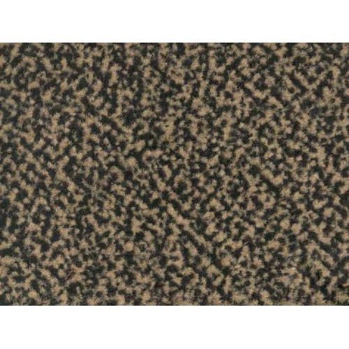

Найти не смог. Набивка которая использовалась на Победе, называется --ВАТНИК.
НЕ путать с телогрейкой
Пласт ваты, сверху и снизу плотная мешковина
Как то помню в Омске мы нашли эти ватники)
Про ковры.

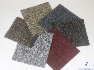

Самое близкое по внешнему виду--
--влаговпитывающая дорожка ПЕРУ
дешевле покупать на метраж,
так было 5 лет назад.
тут немного про ватник
и тут

Я нашел в Москве магазин который торгует этими дорожкам на метраж, в Лианозово. Как нибудь доеду, посмотрю. На дачном коврике меня смутила высота ворса, но в остальном - да, очень похож.
На сайте написано, что ватники они производят до сих пор, надо поискать
Коврики ещё шлепают здесь.
Высота ворса у них 4мм. Наверное пойдёт)
На метраж покупать дешевле, чем готовый коврик с полями .
Ссылку я дал просто в качестве примера . При шитье ковров, ещё возникает узкое место с покупкой окантовочной ленты.
