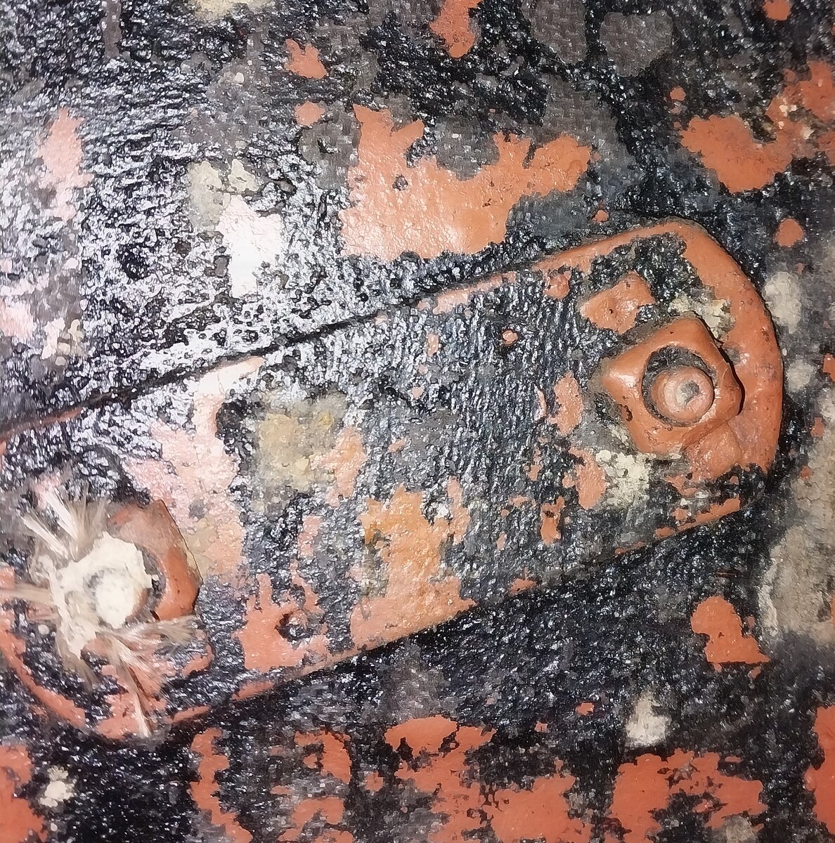

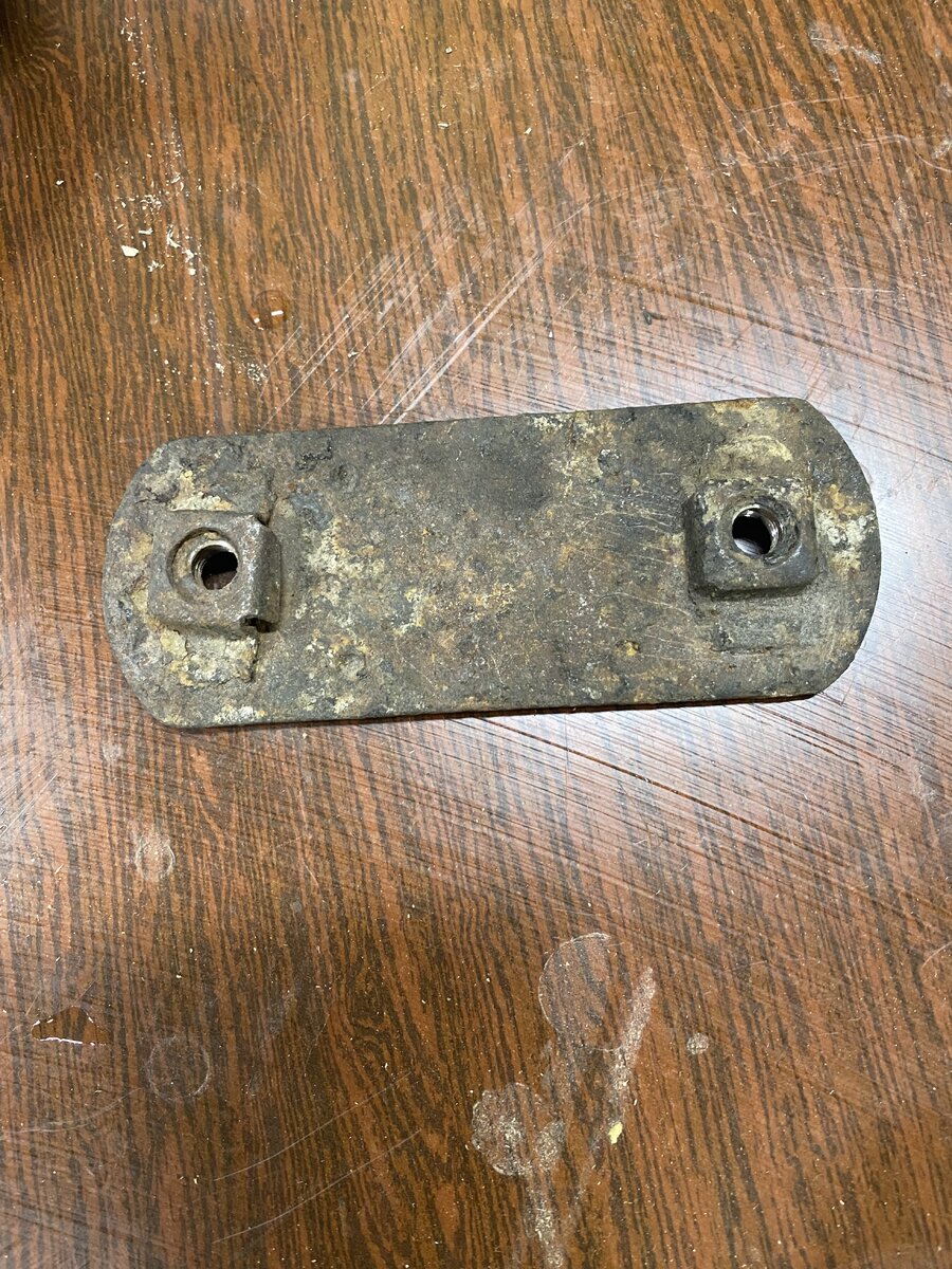

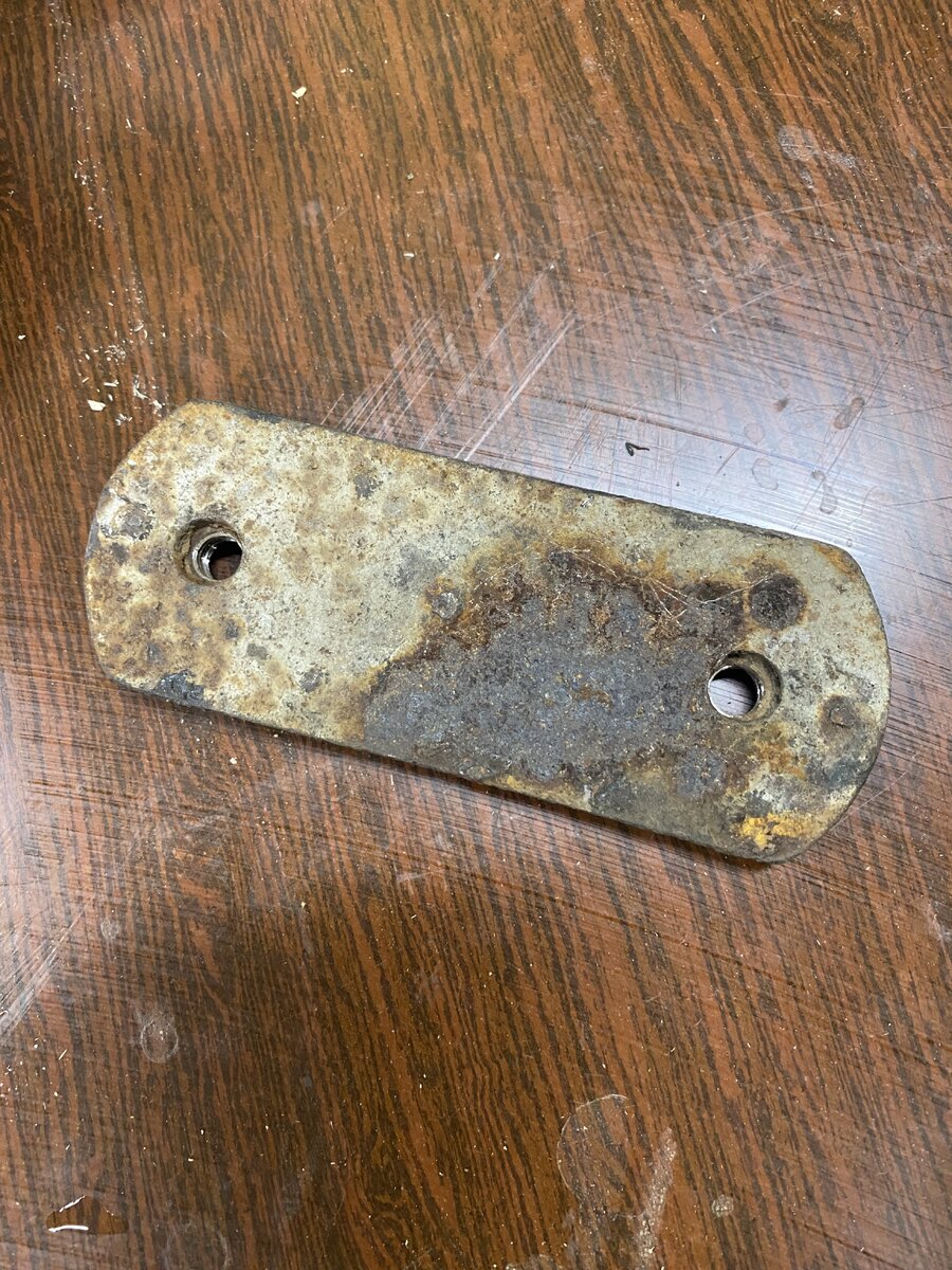

У меня торчат шпильки, так что скорее всего это болты с квадратными головками. Они чуть болтаются, закреплены на манер закладных рамками.
Можно фото с низу?

А может и шпильки) в следующий раз посмотрю)

Так скорее всего и есть. То, что внизу закладные -без сомнения.

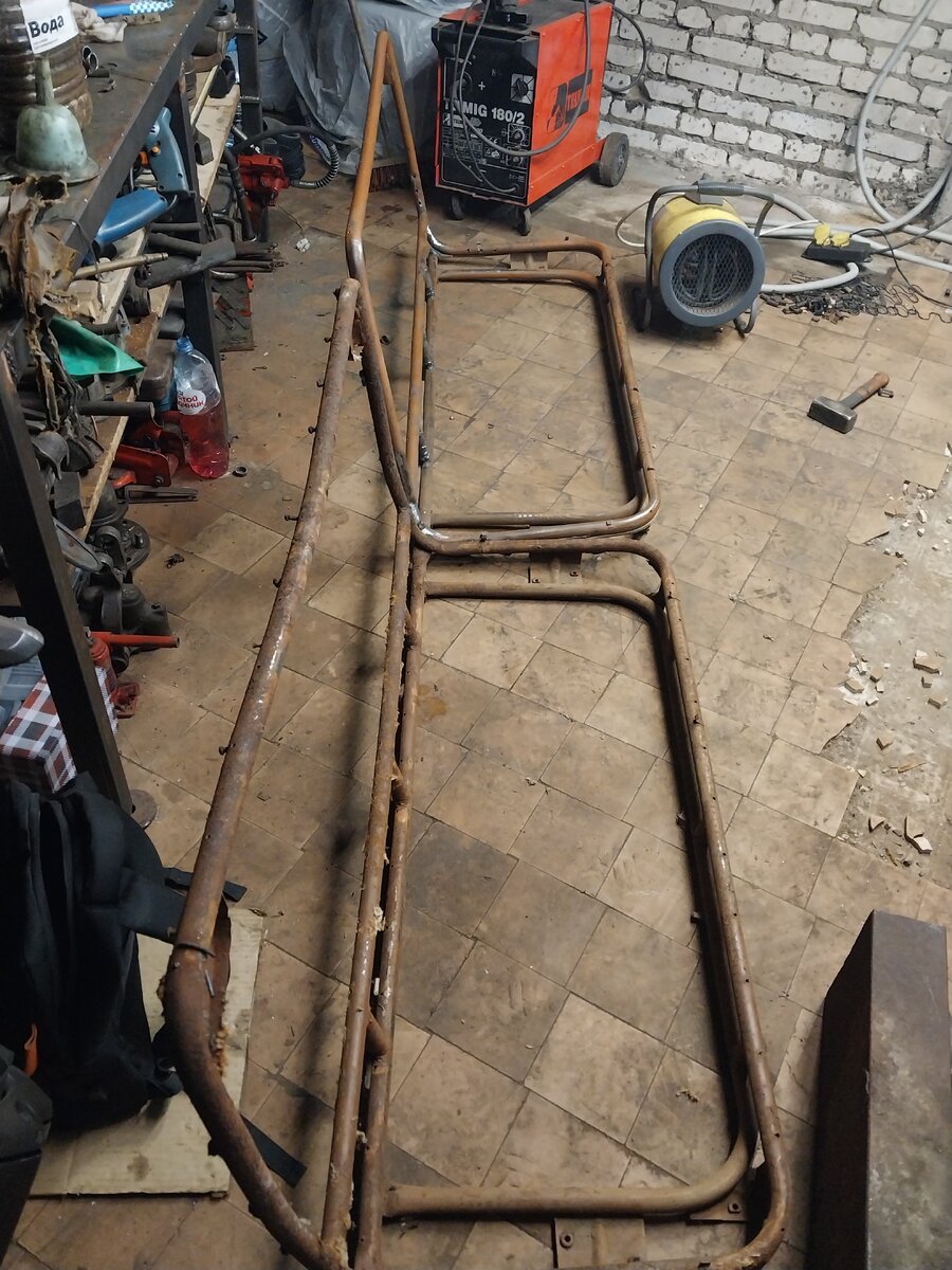

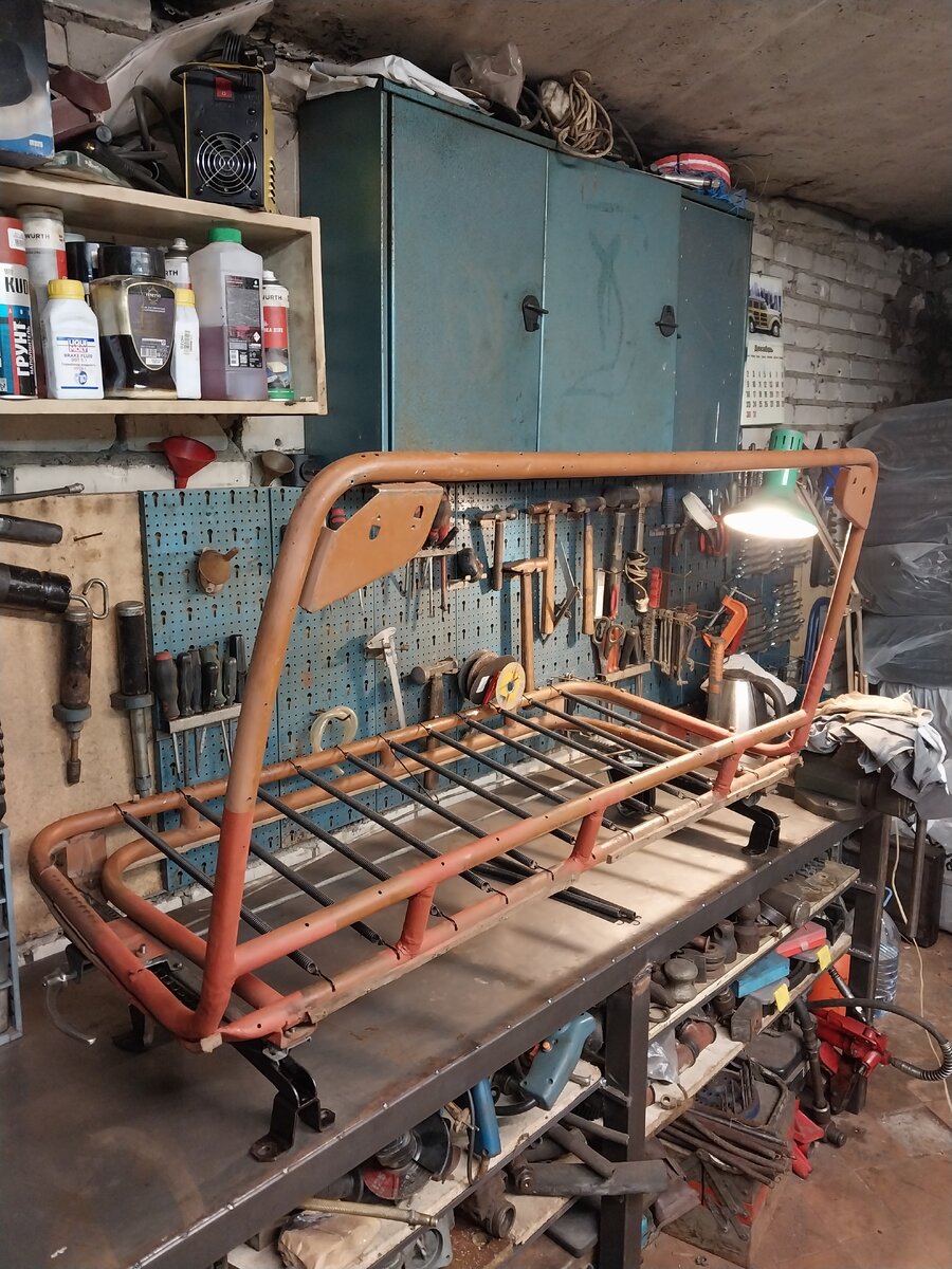

Коллега предоставил образец для ремонта.
Размеры усилителей дивана я на форуме не нашёл, выложу здесь.
Я сделал их на своём диване чуть длиннее на 2мм.

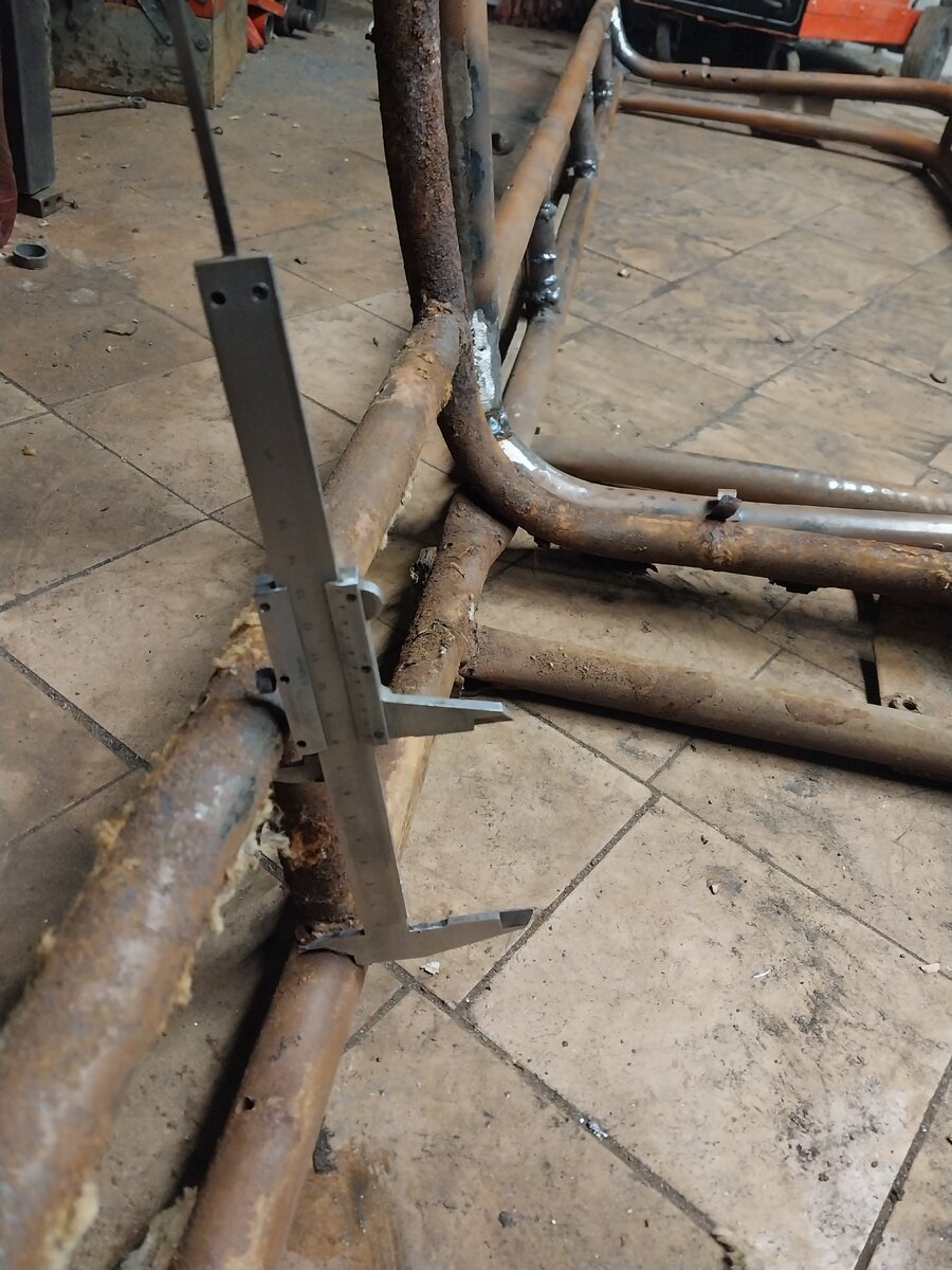

На счёт угла наклона спинки пусть будет так:

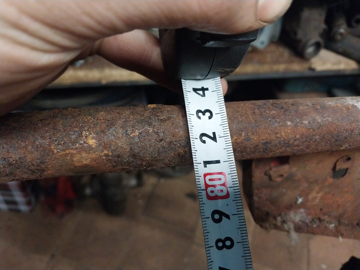

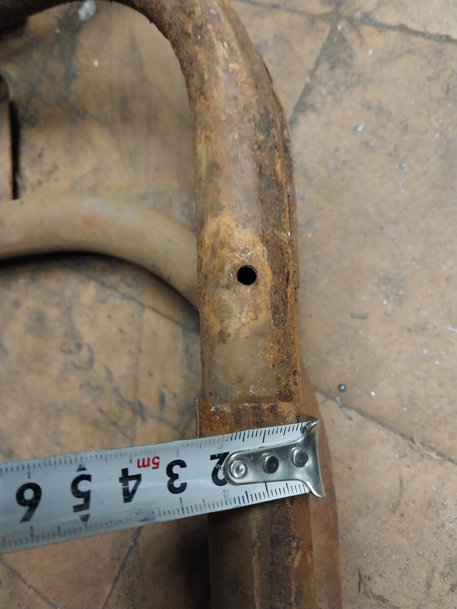

Рулетку цеплял вот здесь
Это скоба крепления нижнего пружинного блока.
Этот каркас тоже гнутый, со стороны пассажира.
Замеры на фото со стороны водителя, где он сохранил исходную форму.
Свой каркас я заварил, осталось заварить отверстия от болтов, зачистить швы.
Особого доверия образцу небыло, поэтому прежде чем заварить окончательно несколько раз пришлось затаскивать каркас в салон, прикручивать к салазкам, накидывать спинку и смотреть зазор между ней и ковром.
Вроде норм.
Не надеясь на свое умение варить, в изготовленные центральные усилители поместил обрезанные по размеру заготовки из баллоника камаза.

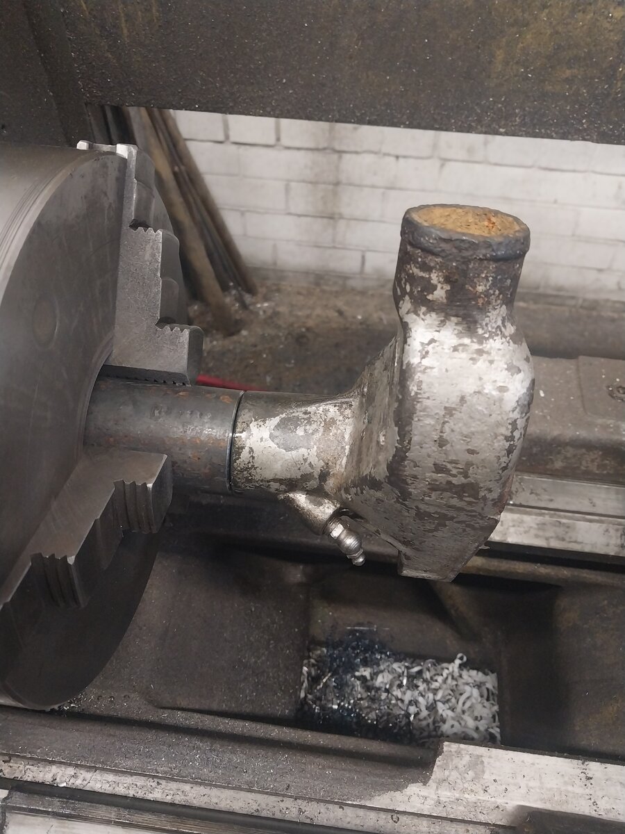

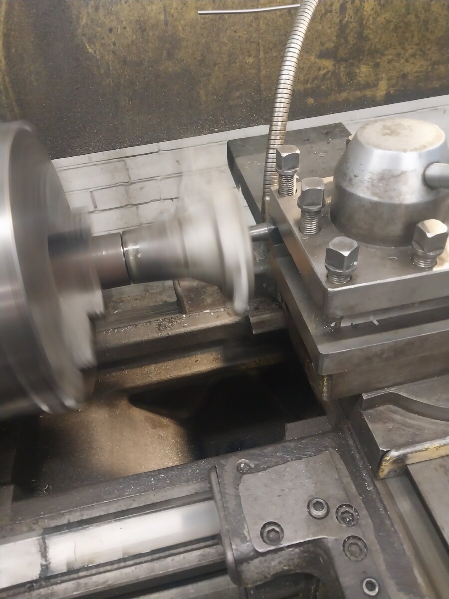

Родной помпе суждено ещё много воды прокачать)
Для центровки была изготовлена оправка.

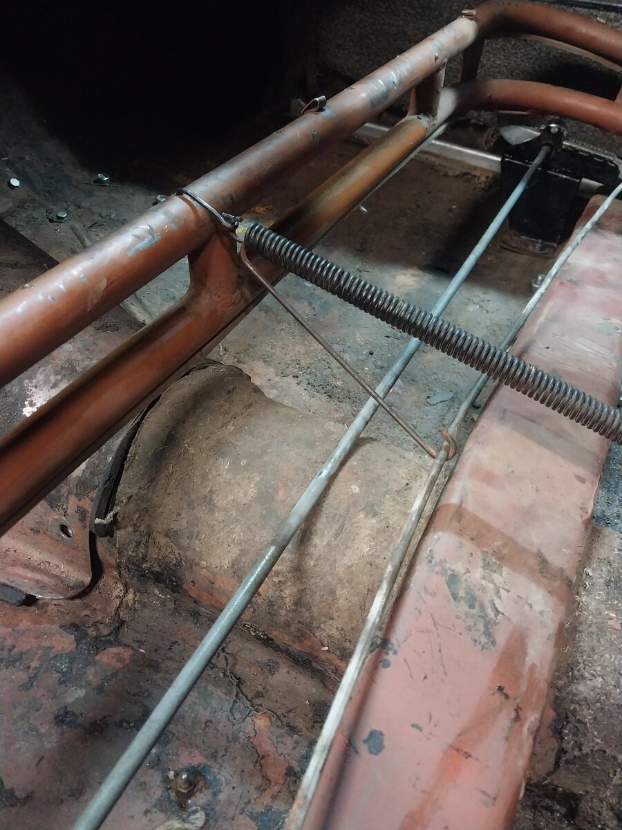

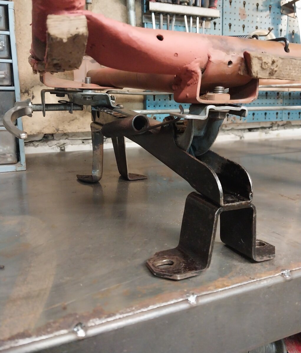

А в каком месте этот крючок 🪝 цеплялся к дивану ? Можете показать наглядно ?
Вероятно так)
P.s посмотрел на машине Андрея (Asholdgaz-a), там по мотивам кто-то перевязал тонкой проволокой тягу и вал.
4 849
9 338
Спасибо ! Вот у меня тоже были перевязаны проводкой 2 тяги вместе.
На трубе видим плоский крючёчек.
Потом за них будут цепляться пружинные каркасы.
Советую проверить их наличие заранее на всех трубах
Они любят отламываться

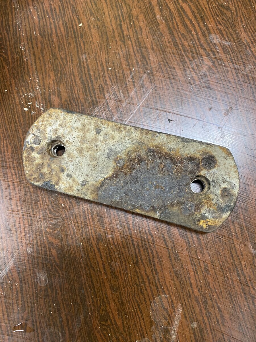

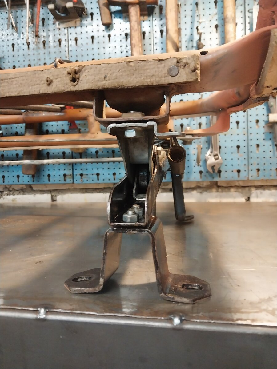

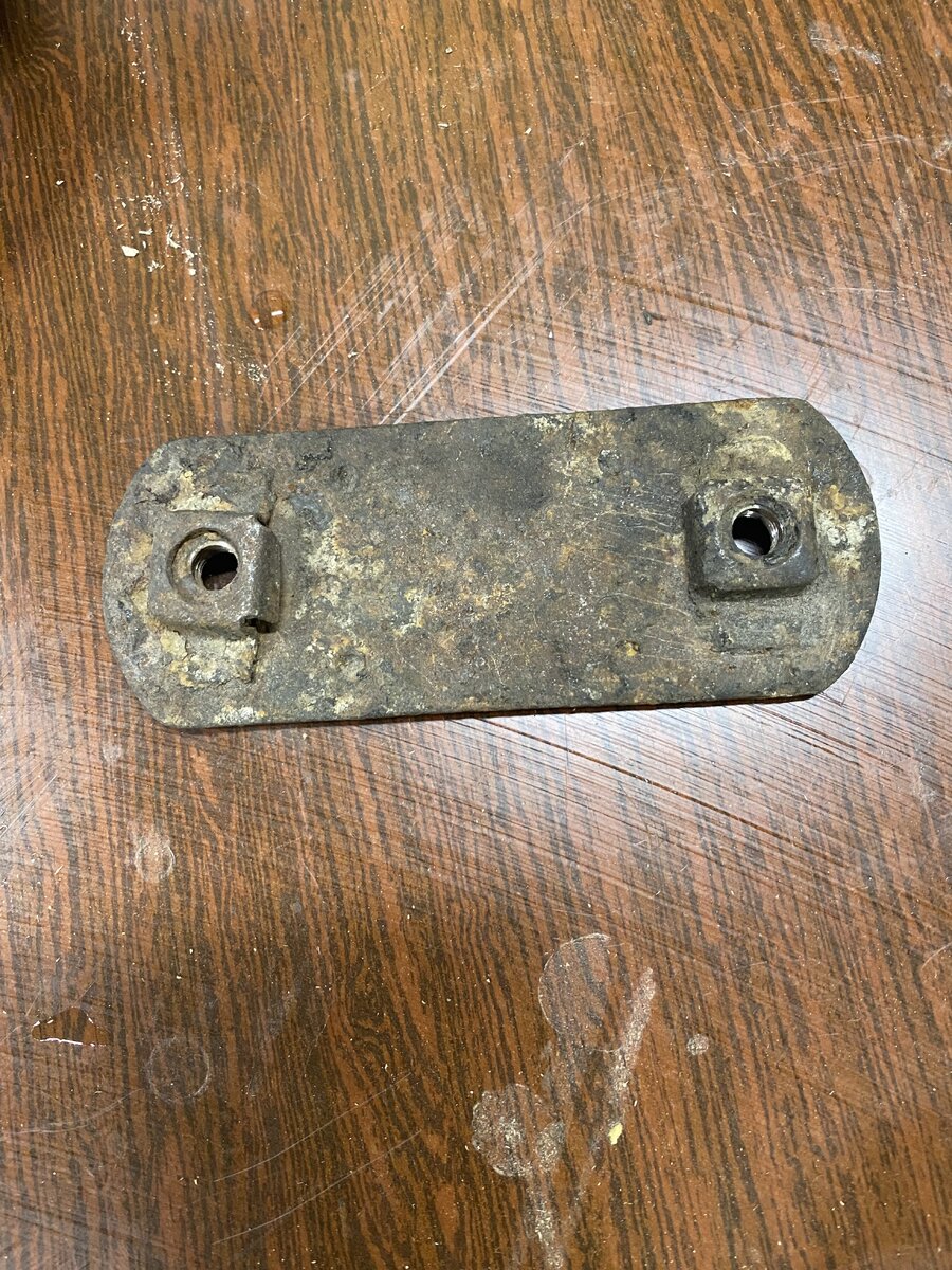

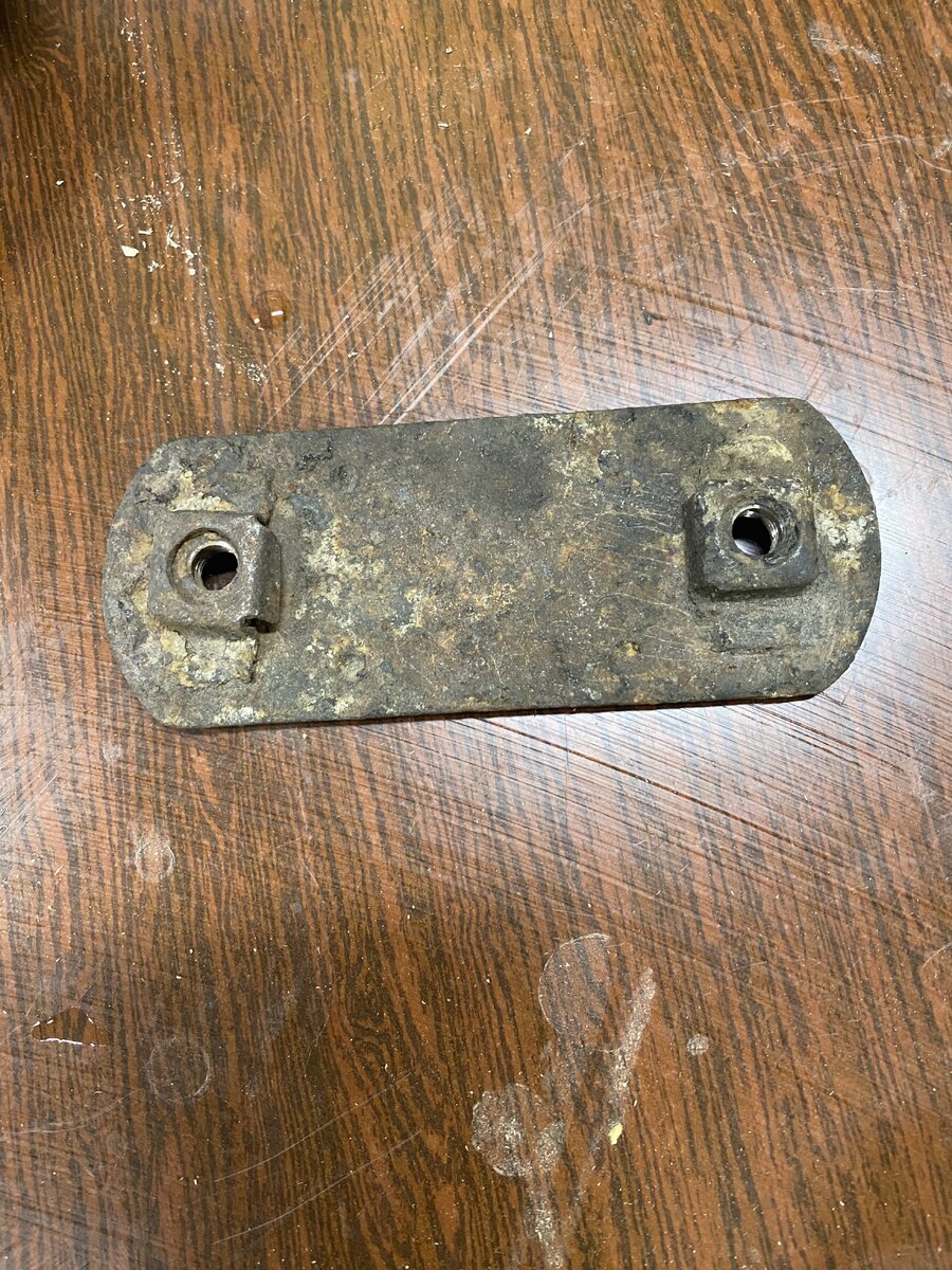

Под салазкаси, с обратной стороны пола стояли пластины усилители с квадратными гайками в карманах (закладные)?
Закладные, шпильки и пластины, точно так)
По итогу пока остановился вот на этом

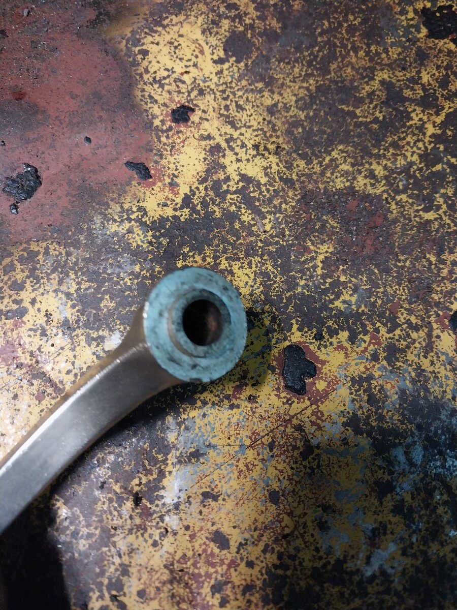

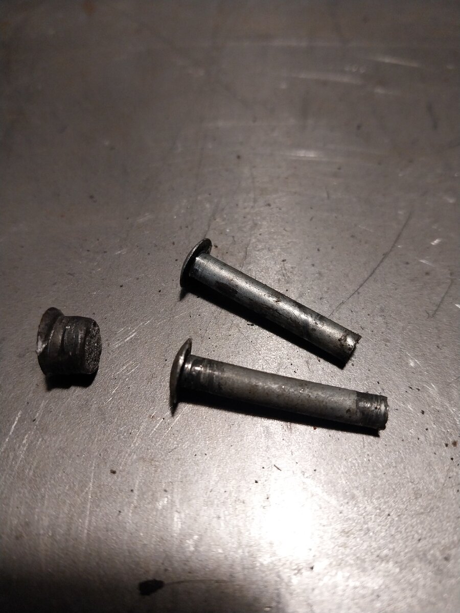

Салазки теперь работают, но со второй пришлось повозиться - у неё из за деформации отвалились заклёпки крепления одной "ноги".
Заклёпки трущихся пластин(на ранних салазках нет роликов сверху, стоят две пластины с прокладками из латуни) Пока заменил болтами м4 у которых обточил шляпки.
Сами заклёпки диаметром 4мм,длинной примерно 28мм,полупустотелые.
На маркетплейсах есть очень похожие как фурнитура от детских прогулочных колясок.
Теперь надо изготовить прокладки между каркасом и салазками.

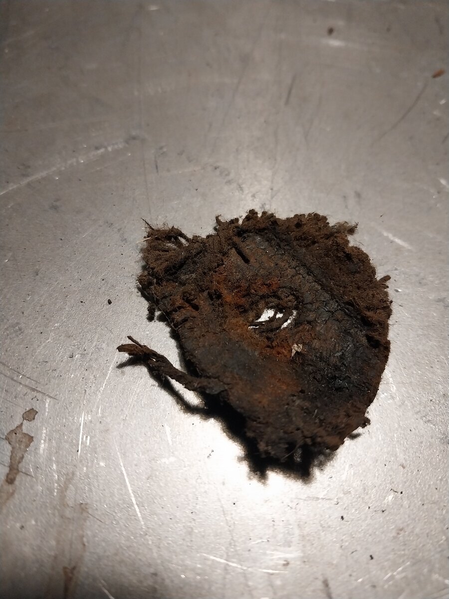

По крайней мере на двух машинах, да и на этой тоже, мне попадались из такого материала:
Непонятной волосни, типо мешковины.

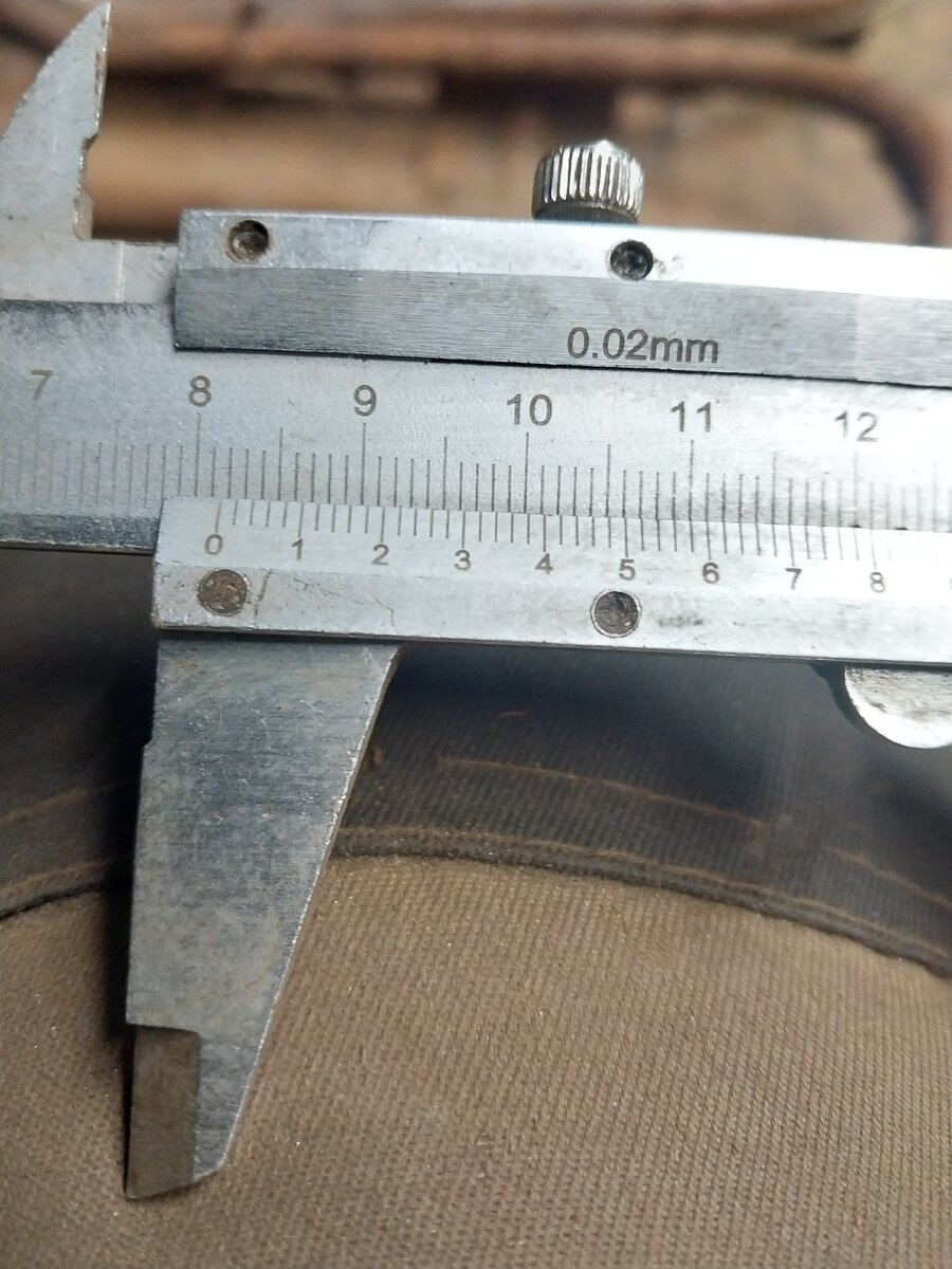

Зазор между центральной опрой получается большой примерно мм3.
Ещё надо что то придумать с закладными рейками, некоторые спилены вместе с металлом..
9 832
14 442
В качестве прокладки я бы рассмотрел собачьи поводки. Обычно они зелёные, но я покупал и чёрные - проложить между облицовкой и капотом на "Эмке" - нужно было что=то проложить без претензии на аутентичность.
