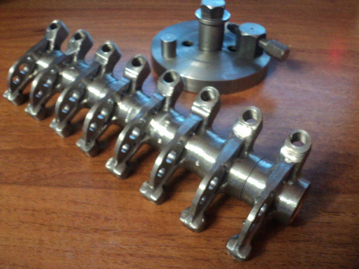

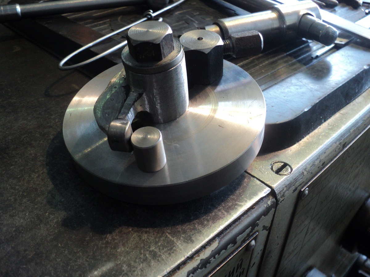

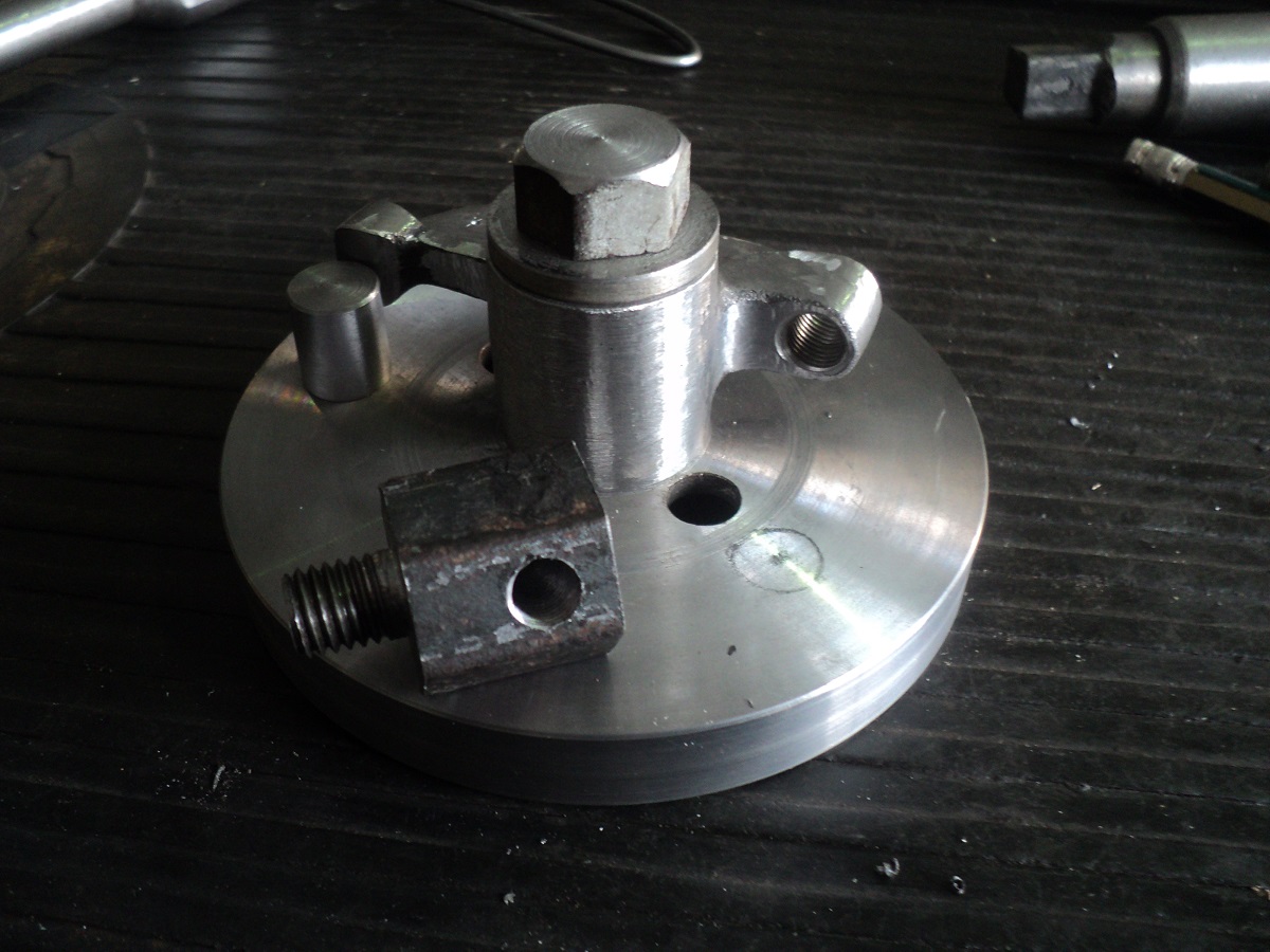

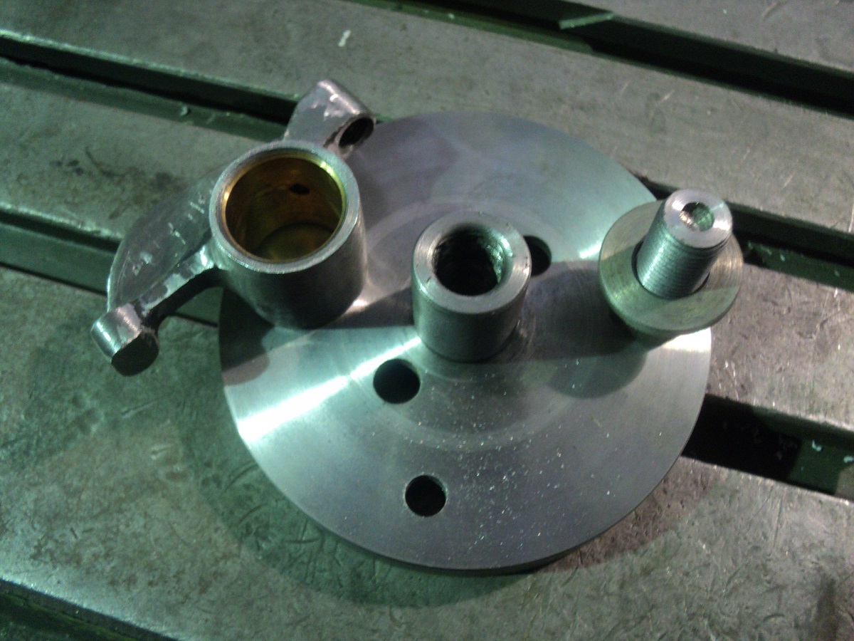

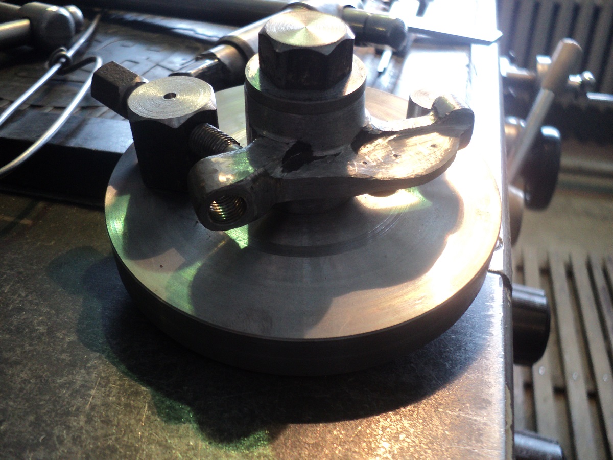

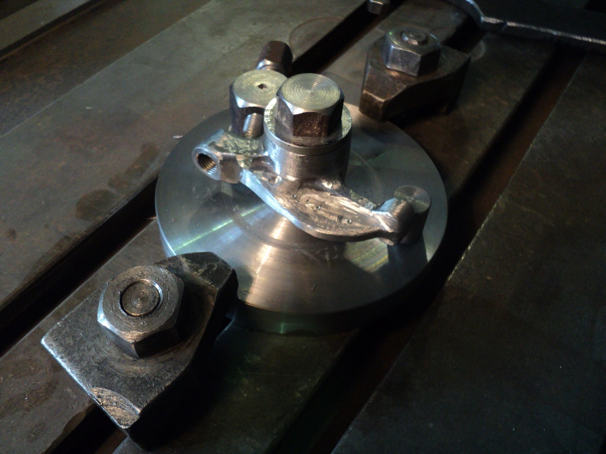

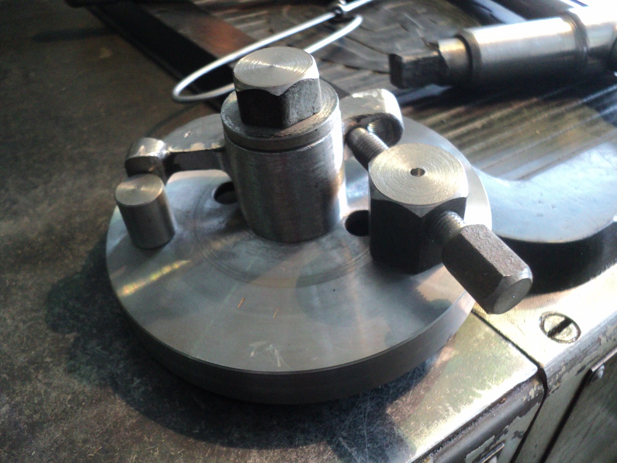

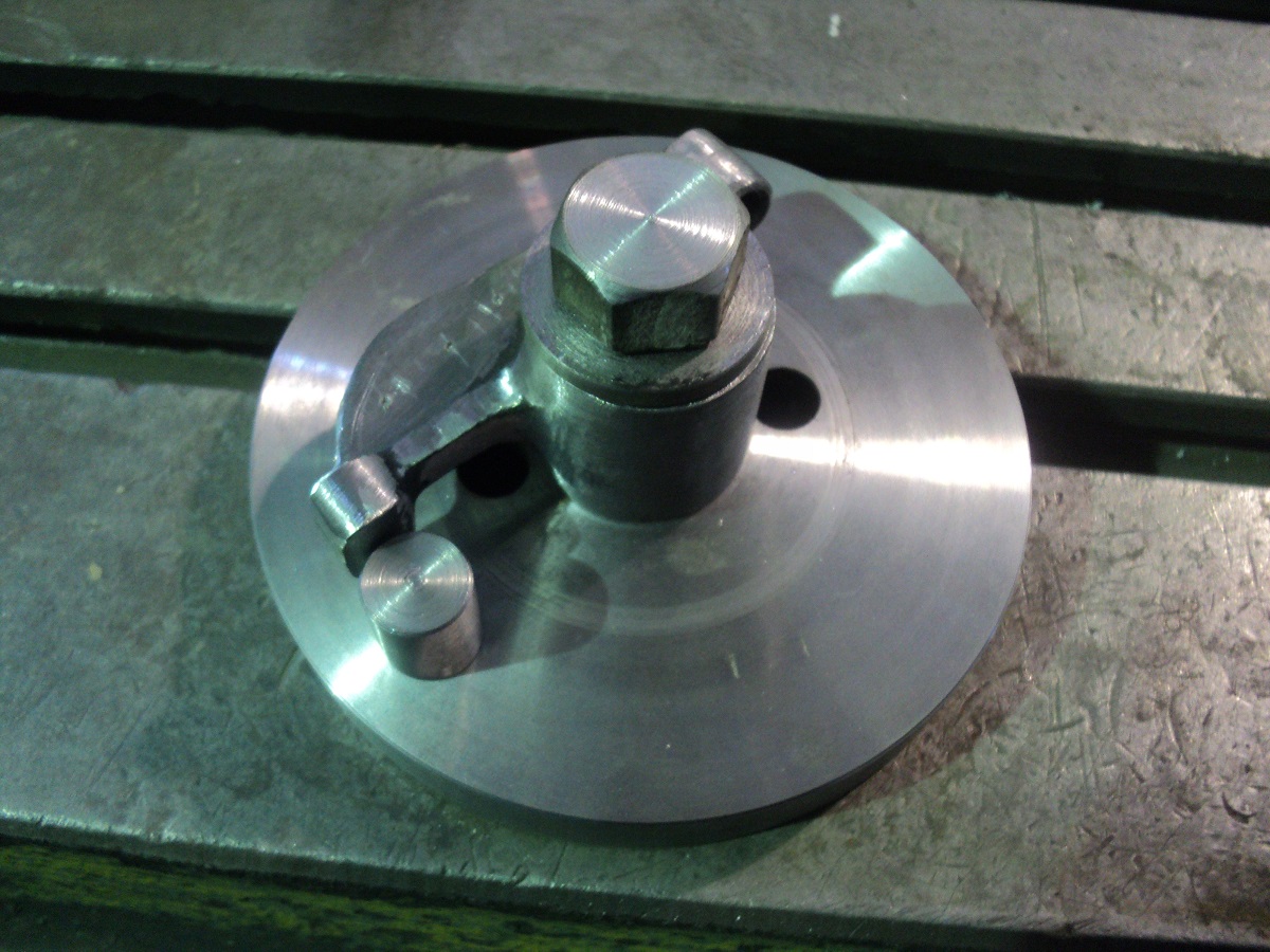

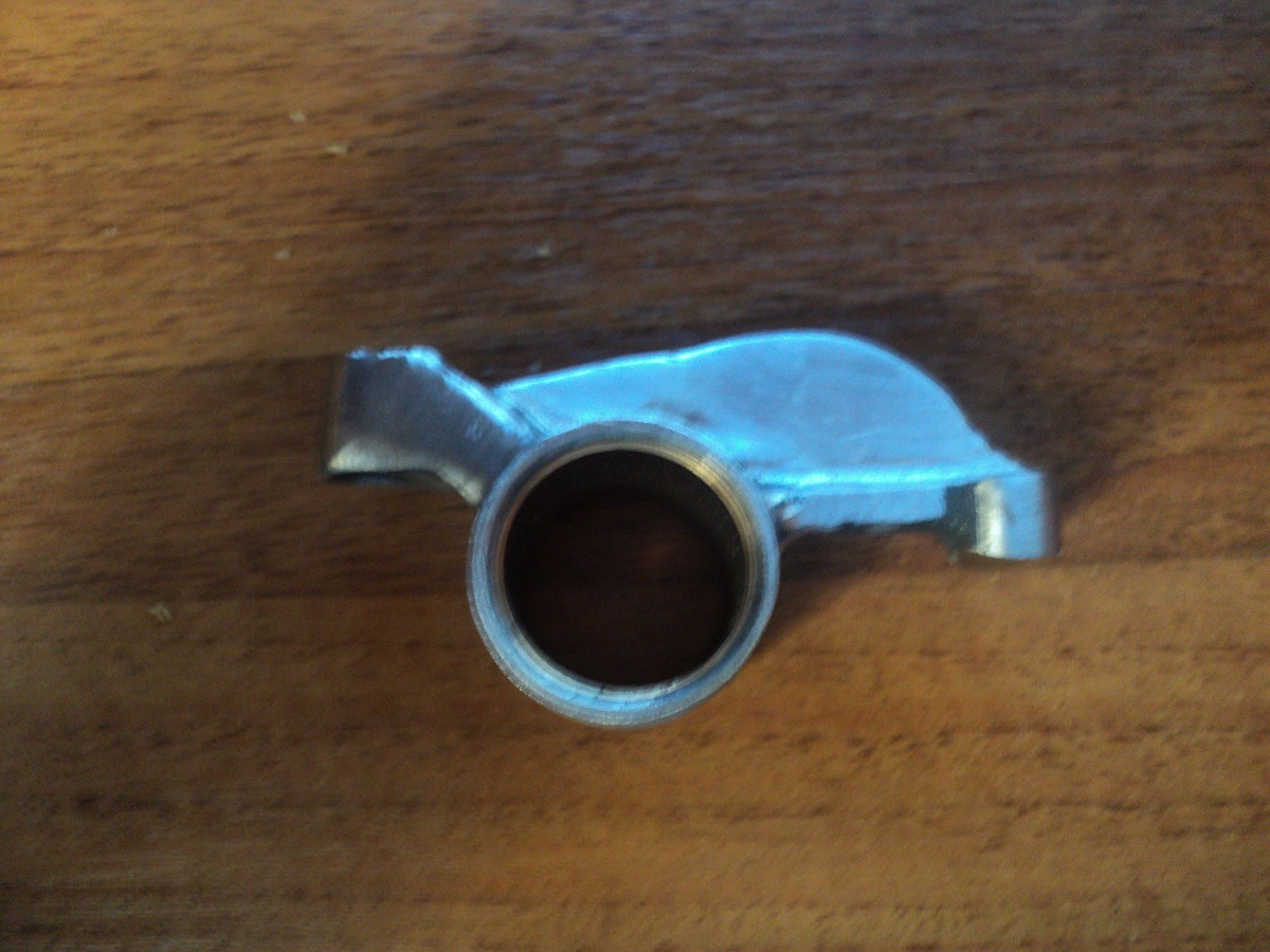

Изготовил и опробовал кондуктор для точной сверловки отверстий для облегчения коромысел клапанов.
Выполняется последовательная сверловка серии каждого диаметра т.е. ориентируем размеченное отверстие и через кондуктор выполняем сверловку партии, чем достигнуто единообразие.

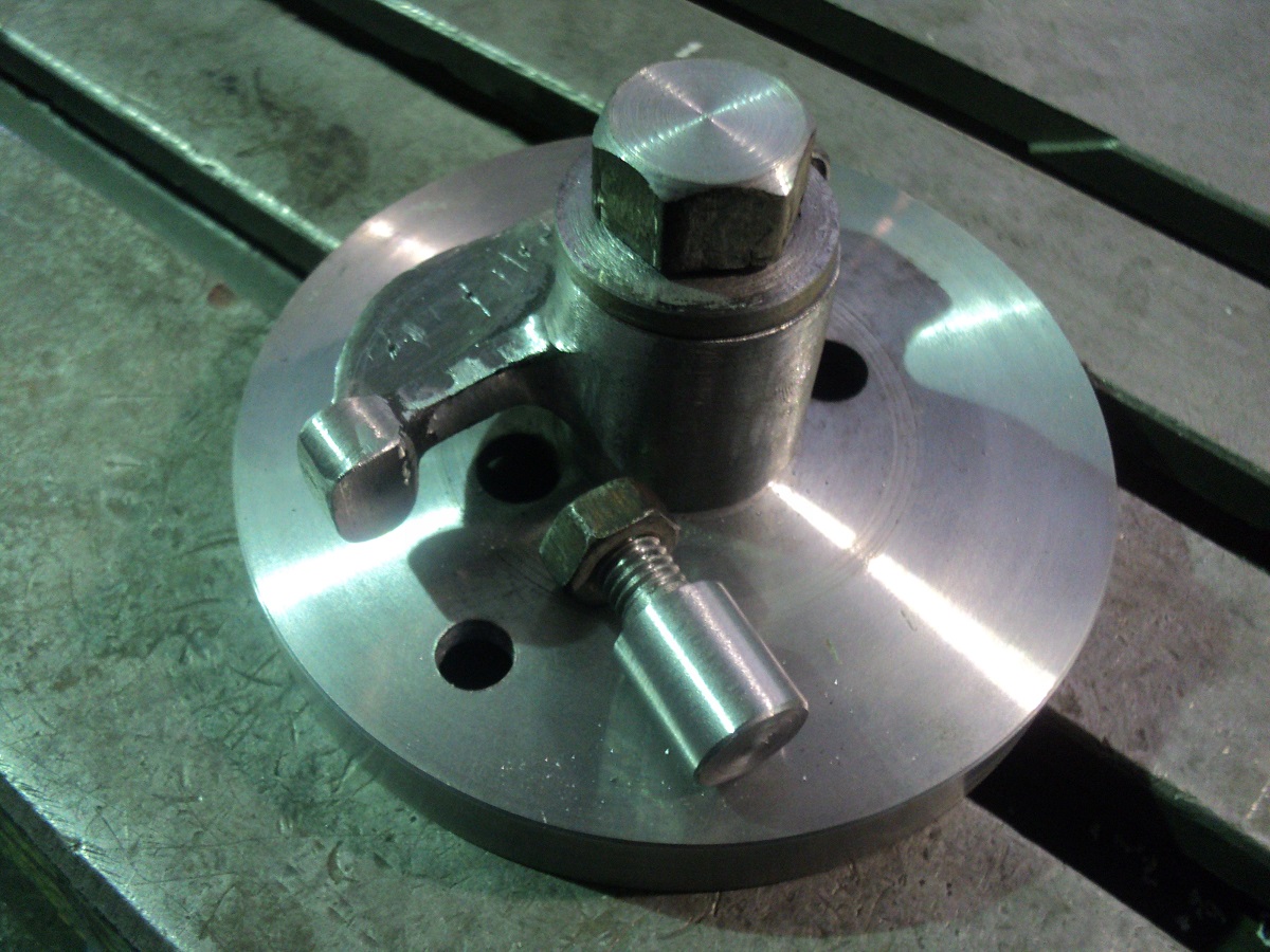

VOLK56
11.07.2011
375
115
еще фото

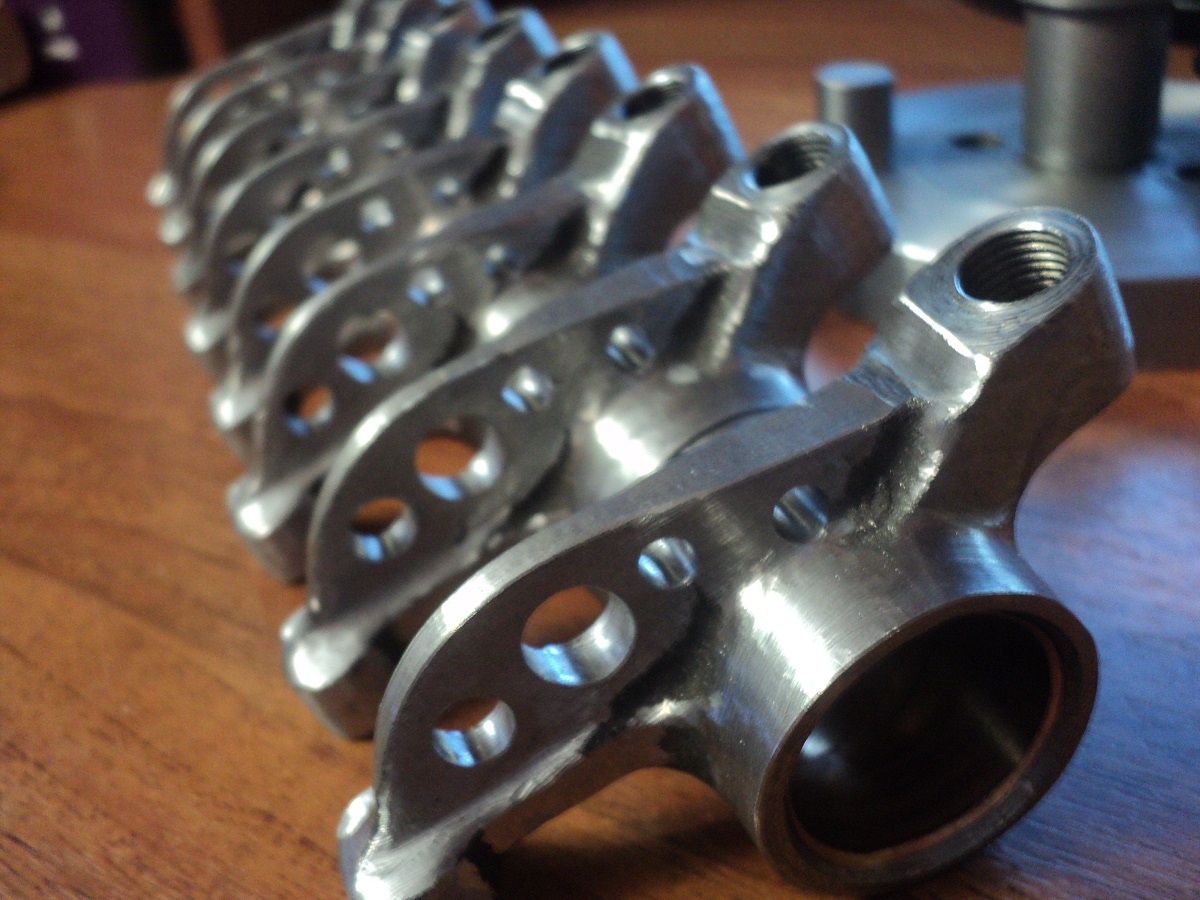

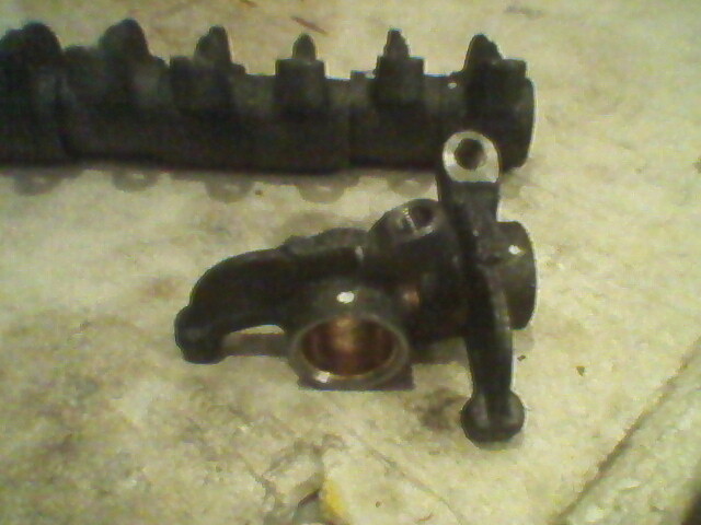

VOLK56
11.07.2011
375
115

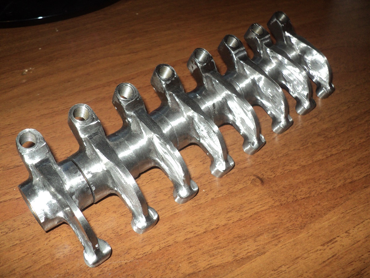

Вот что получилось.
Теперь предстоит взвешивание и окончательная подгонка по весу.
Даже грубое взвешивание показало уменьшение веса на 15 г. каждого и 120 г. в целом, я думаю не плохо.

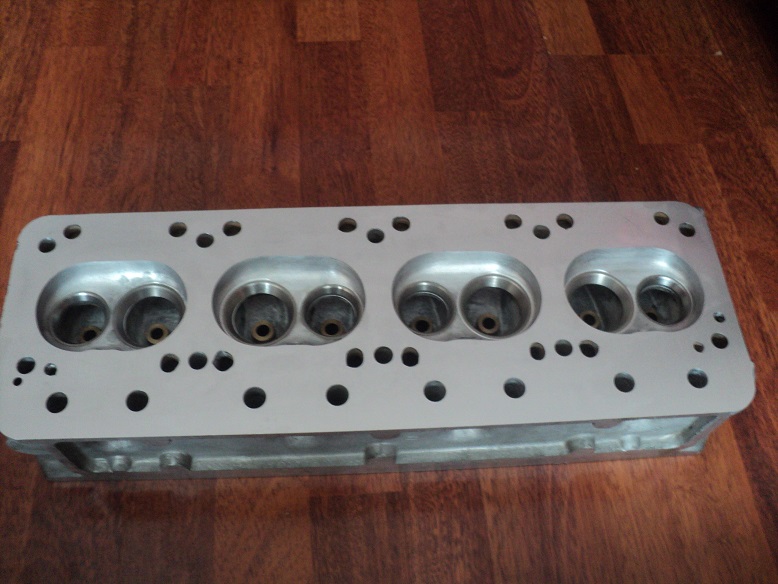

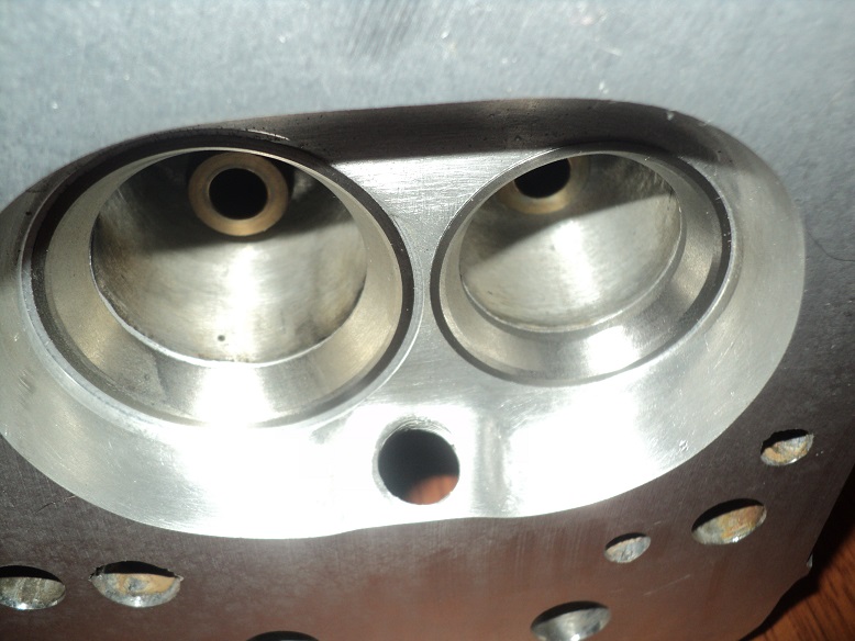

VOLK56
11.07.2011
375
115

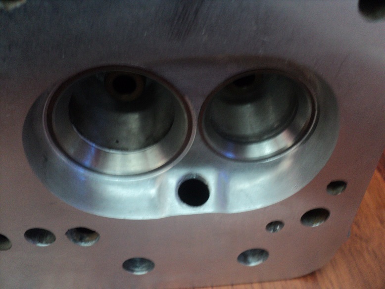

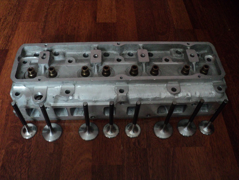

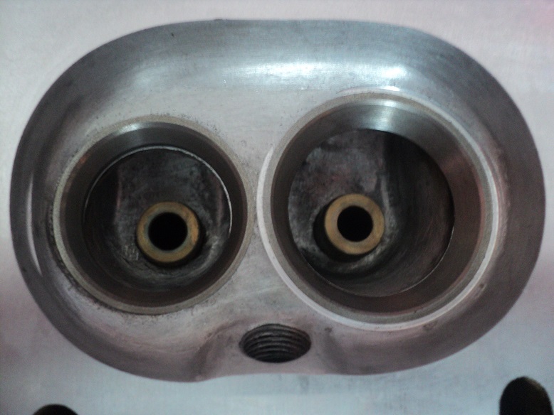

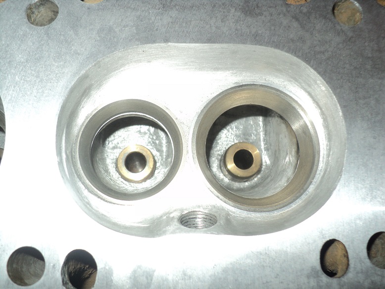

Ну вот и пройден очередной этап.
Установлены бронзовые втулки клапанов, седла клапанов изготовили из металлокерамики увеличив их размер под новые клапаны теперь очередь за подбором пружин по жесткости и отделка обратной поверхности клапанов.
Подробности изготовления седел здесь http://motortehn.ru/Статьи/355-Качественные-Заготовки-для-Седел
VOLK56
11.07.2011
375
115
Вот фото
