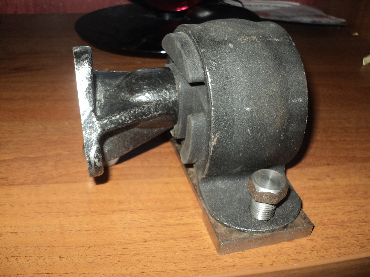

Вот закончились сезонные работы и пришло время заняться любимым автомобилем.

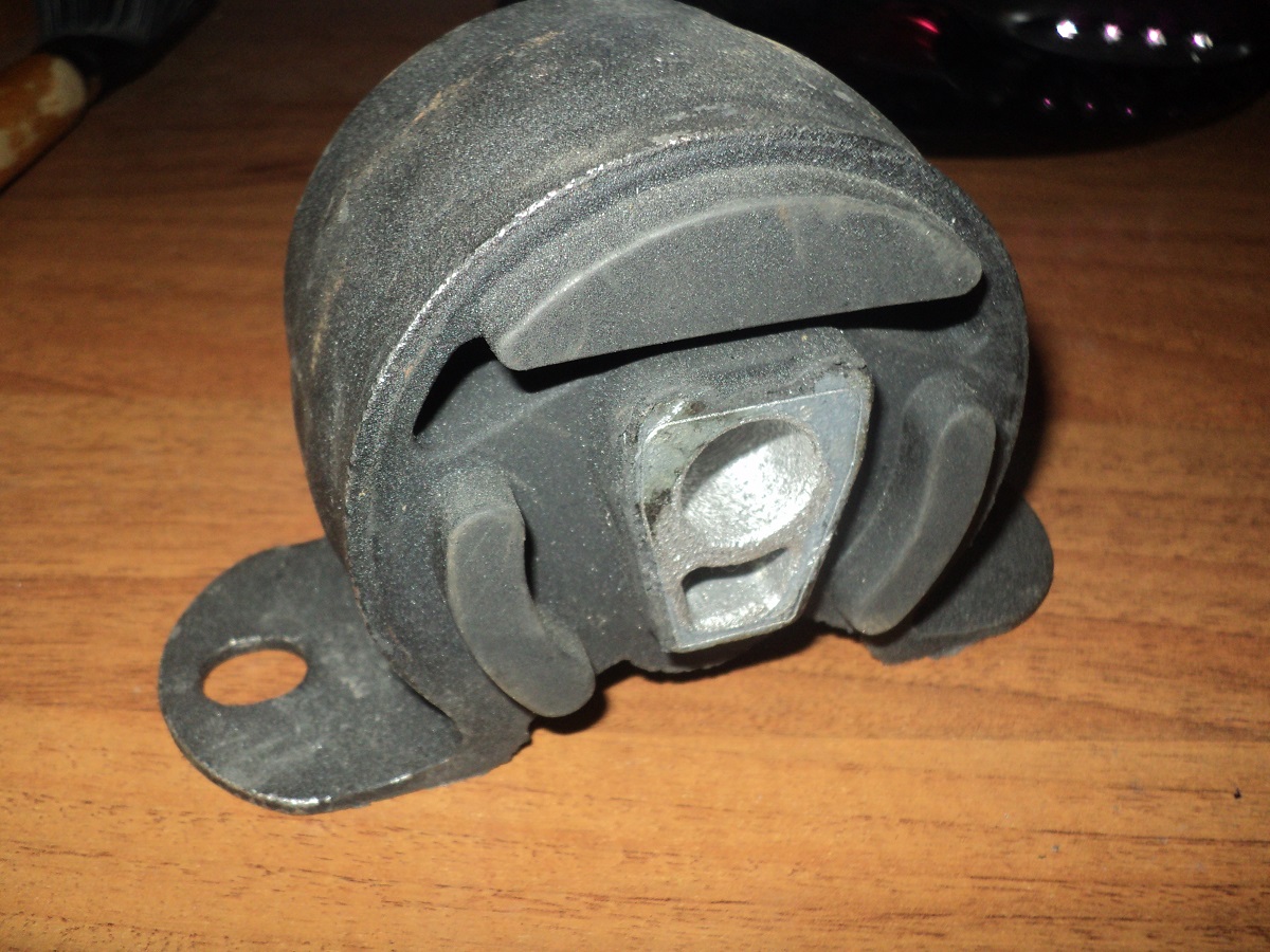

Пока придут заказанные детали я решил заняться подвеской двигателя.
У многих владельцев Волг были проблемы с подушками двигателя, я изначально решил их избежать модернизировав подвеску двигателя.
VOLK56
11.07.2011
375
115

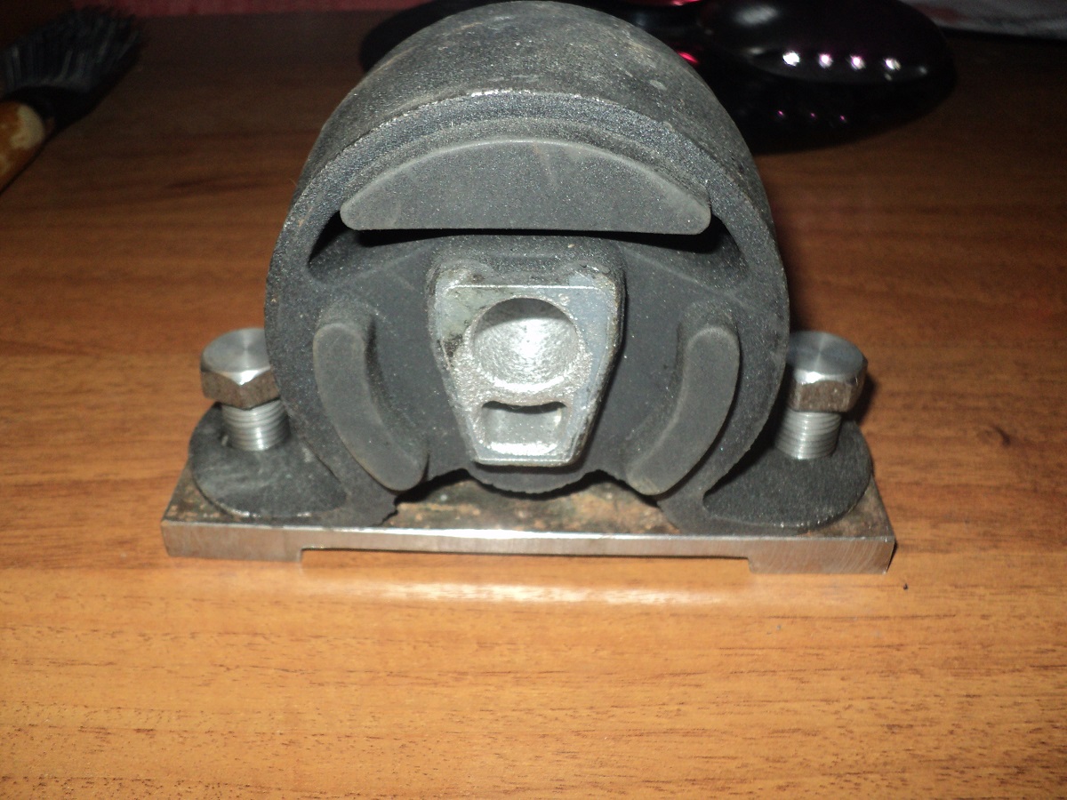

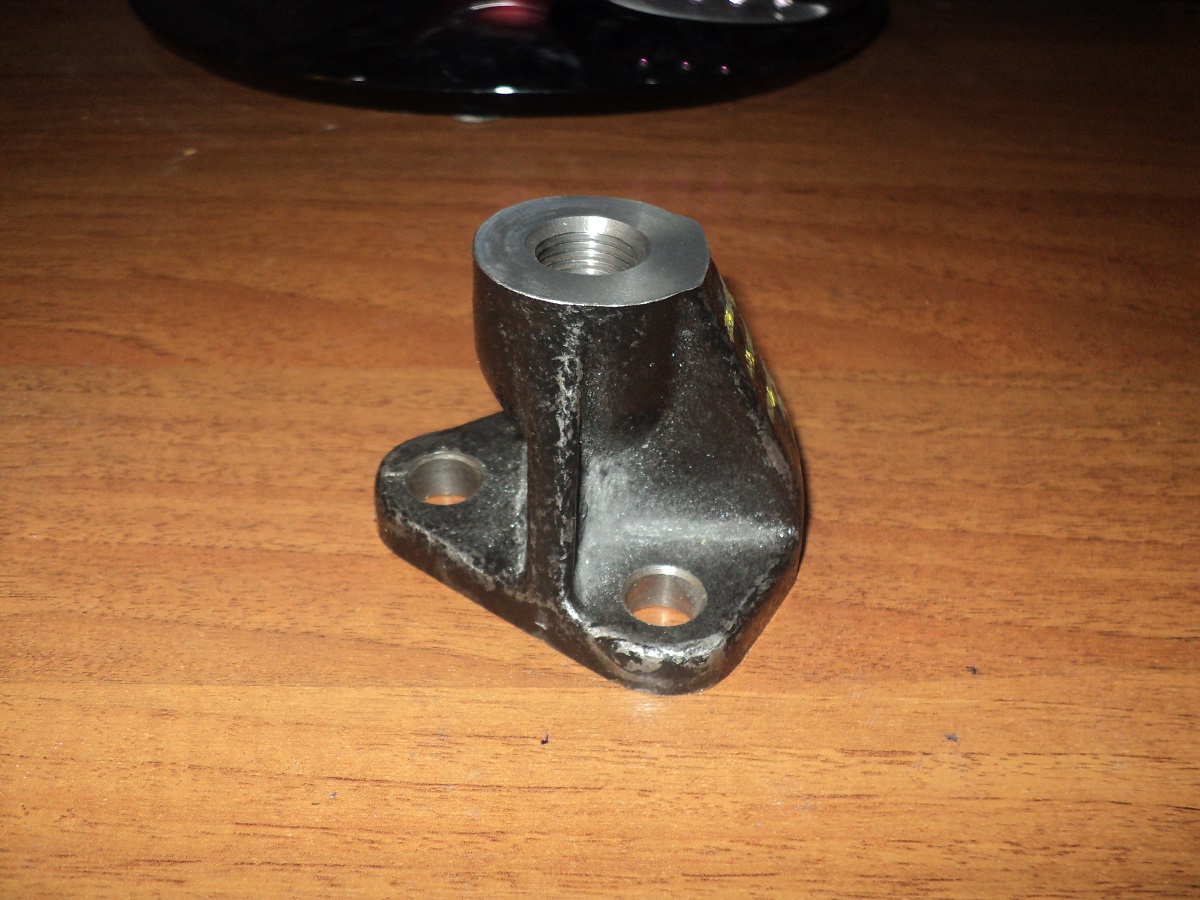

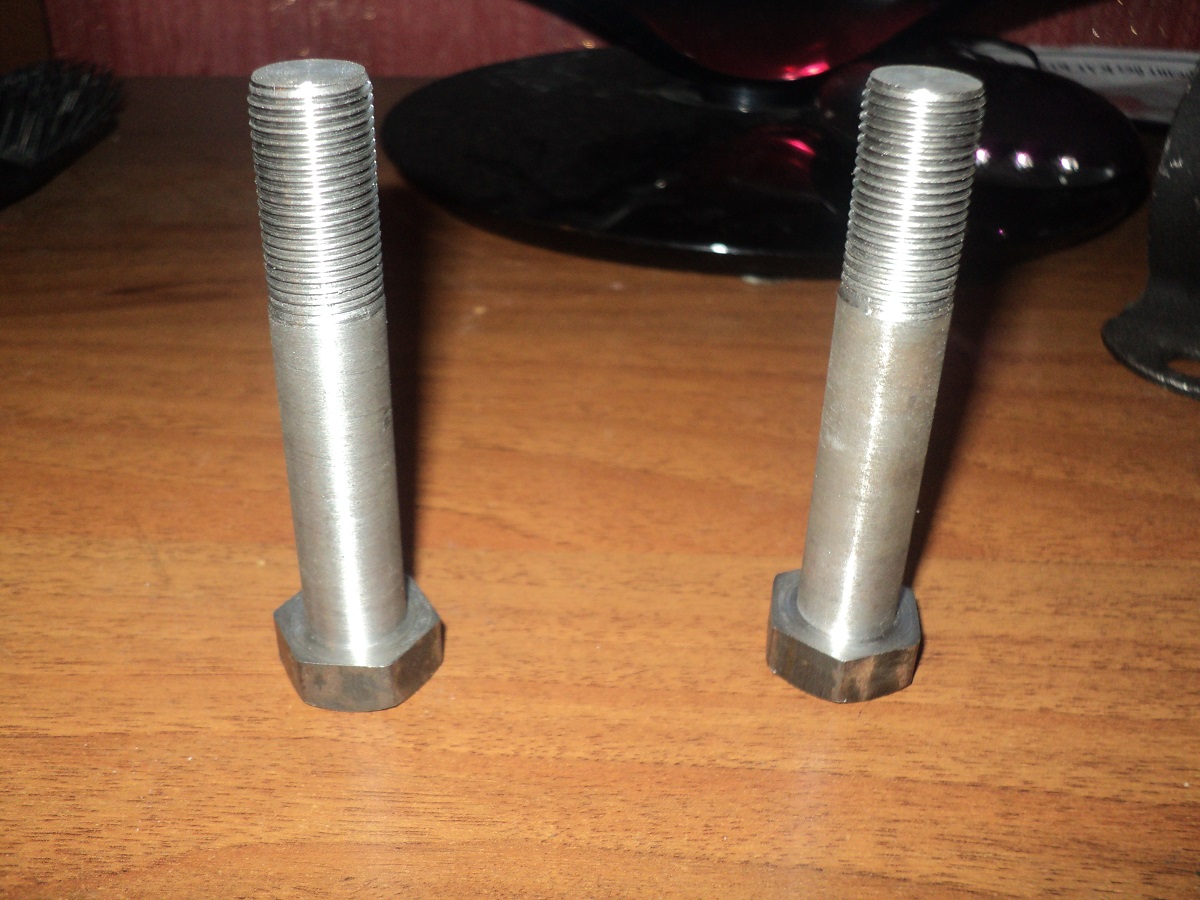

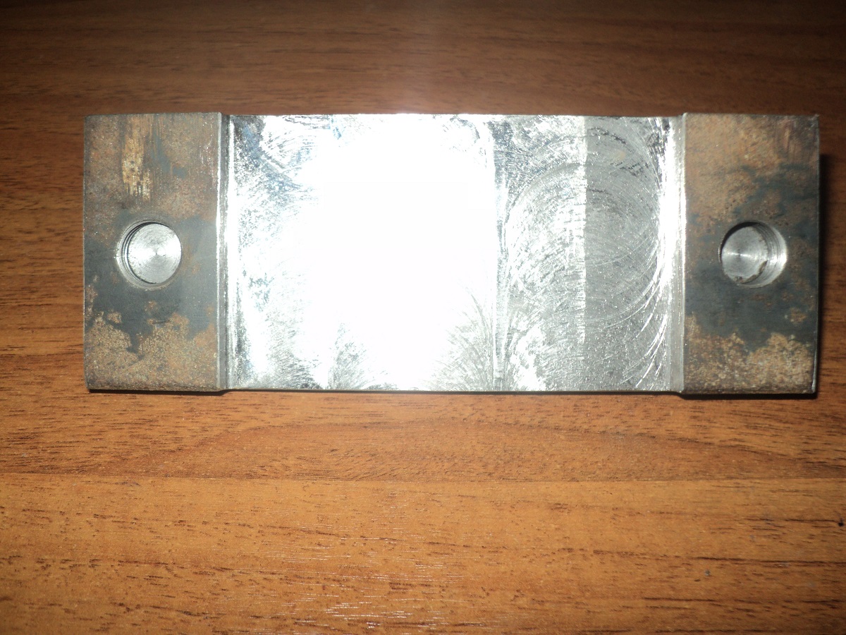

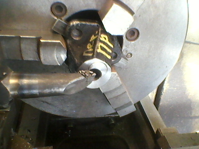

Для решения этой задачи купил хантеровские кронштейны которые подходят к креплениям на блоке и подушки от патриота.

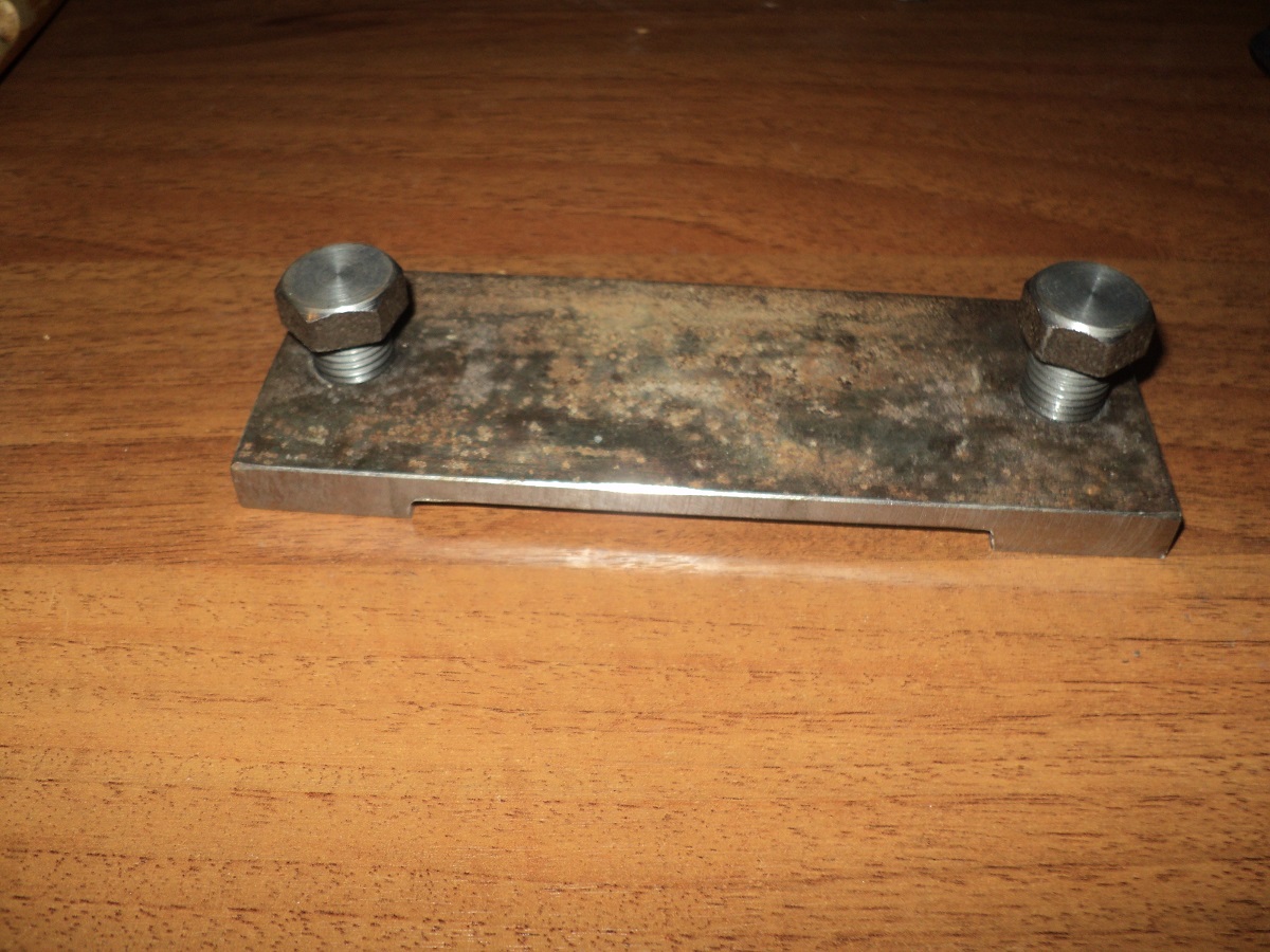

Изготовил крепежные болты и крепежные площадки (их пришлось немного фрезеровать для облегчения).
Каждый кронштейн пришлось укоротить на 8 мм (что бы конструкция вписалась в проем).
В результате получается крепкая современная конструкция.
Остается приварить площадки и привести в порядок внешний вид деталей.
VOLK56
11.07.2011
375
115

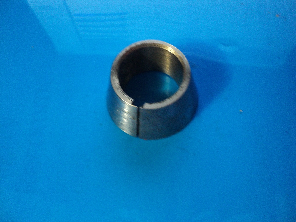

Укорачивали кронштейны таким образом лучше делать в 4-х кулачковом патроне, но у нас такого нет.
16 462
11 421

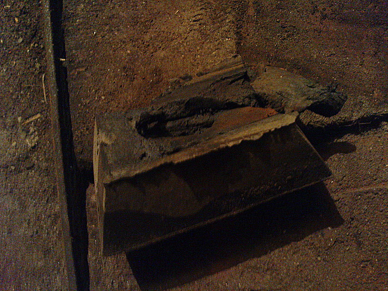

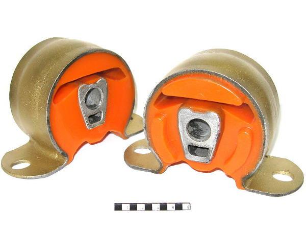

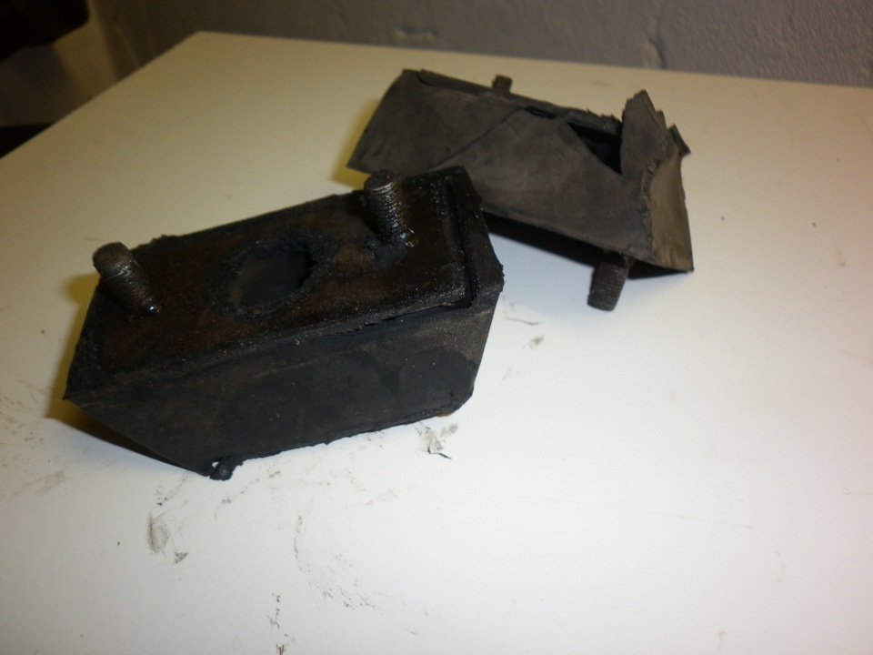

так и эту подушку также может маслом разъесть, они не слишком жесткие будут..?
VOLK56
11.07.2011
375
115
Эти подушки во много раз лучше родных.
Со временем заменю на Полиуретан.
16 462
11 421
он вибрацию погасит.?
VOLK56
11.07.2011
375
115
Конечно да ведь их используют на более тяжелых 406 .
Двигатель ЗМЗ 402 (Волга) 92б. Вес: 181
Модель 4062.10 Масса: 192 кг
16 462
11 421
понятно.

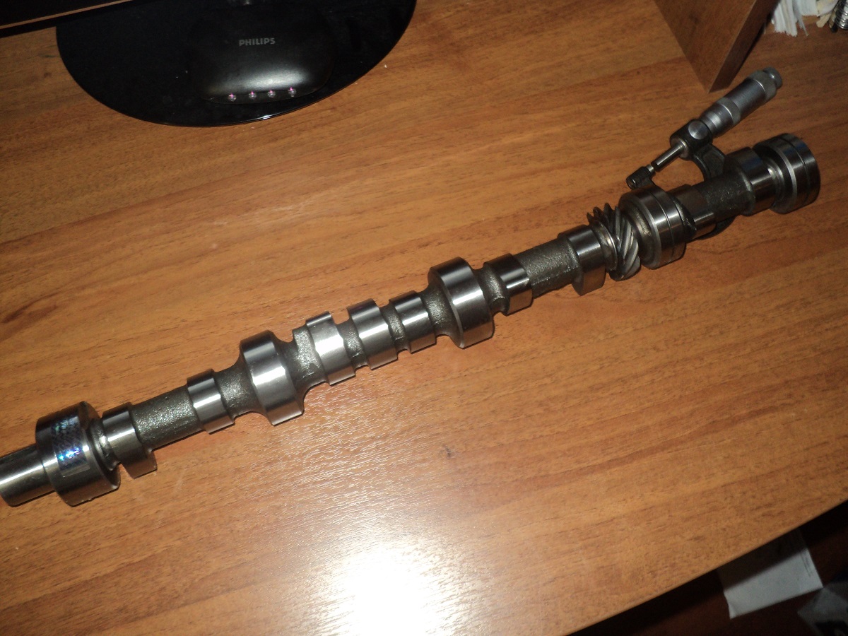

Получил очередные детали для моего проекта.
неплохой распредвал от ООО "ОКБ Двигатель" с характеристиками:
Подъемы клапанов, мм
впускного 12,0
выпускного 12,0
Фазы выпуска, град.
(до НМТ – после ВМТ). 66-28
Фазы впуска, град.
(до ВМТ – после НМТ) 29-67
Перекрытие, мм 2,0

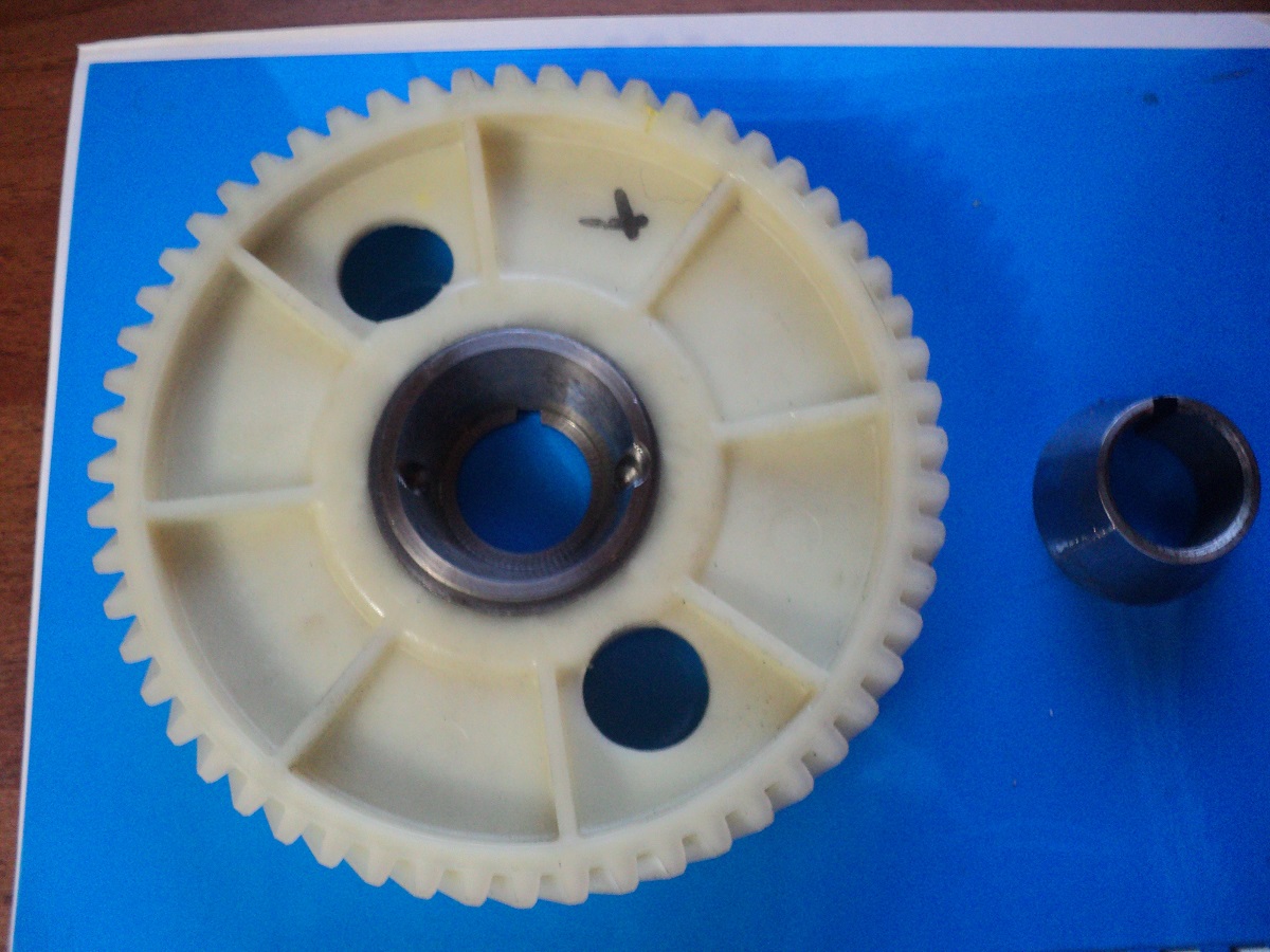

VOLK56
11.07.2011
375
115

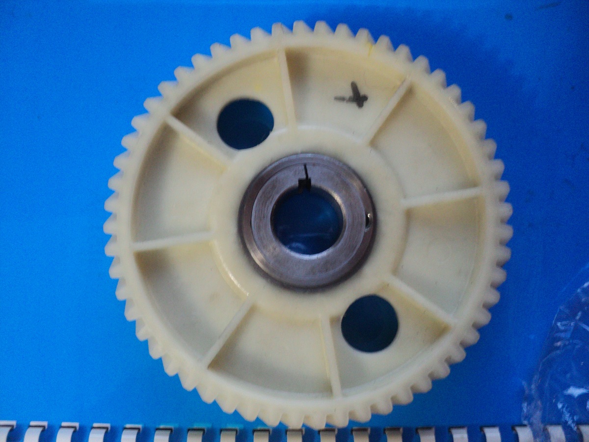

регулируемая шестерня

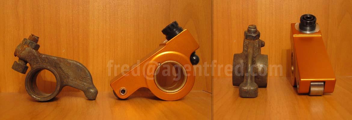

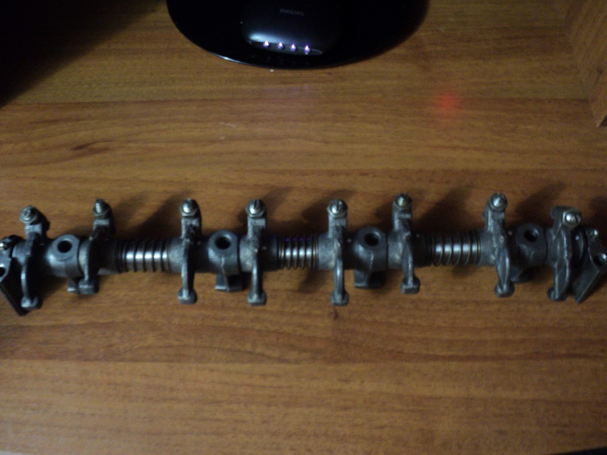

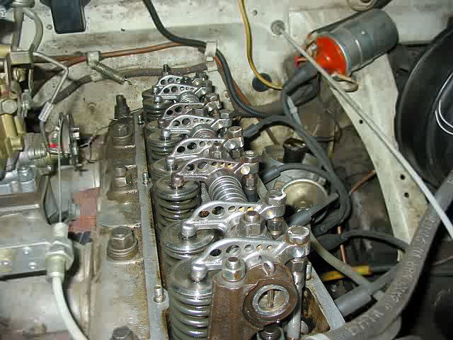

Вот купил новую ось коромысел в сборе думаю сделать вот так
VOLK56
11.07.2011
375
115
Если кто знает где взять такое заранее благодарен за информацию.
Пишите буду рад.
Пишите буду рад.
:shock:
VOLK56
11.07.2011
375
115
Предварительные поиски дали название Aluminum Roller Rockers и фирму изготовителя COMP CAMS.
Может у кого есть родственники в США которые могут помочь?
