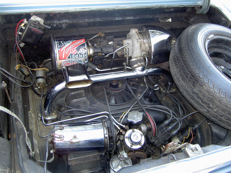

Меня честно говоря смущает, что у вас качественный и красивый впуск для атмосферного мотора, и потом появляются идеи с нагнетателем. Так там получается всё проще же. Турбина или нагнетатель с карбюратором на входе. Вот к примеру то, что видел я сам - Шевроле Корвэйр.
Атмосферный вариант с двумя карбюраторами:
И вариант с турбиной, один горизонтальный карбюратор:

Спасибо за интересные фото.
Идея с наддувом крайне сырая возможно откажусь от неё в этом проекте или изменю конфигурацию впуска пока не решил.

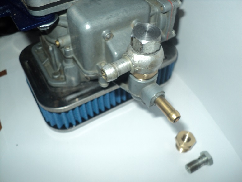

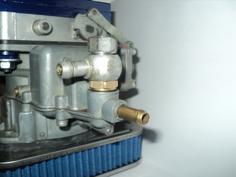

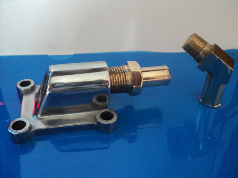

Переосмыслил и переделал узел подачи топлива в карбюратор в сторону увеличения.
Старый вариант не показал нужного проходного сечения канала бензопровода.

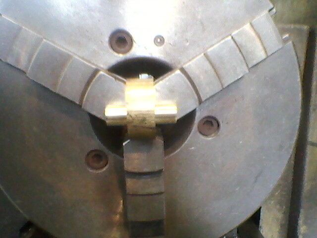

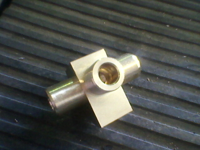

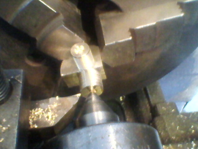

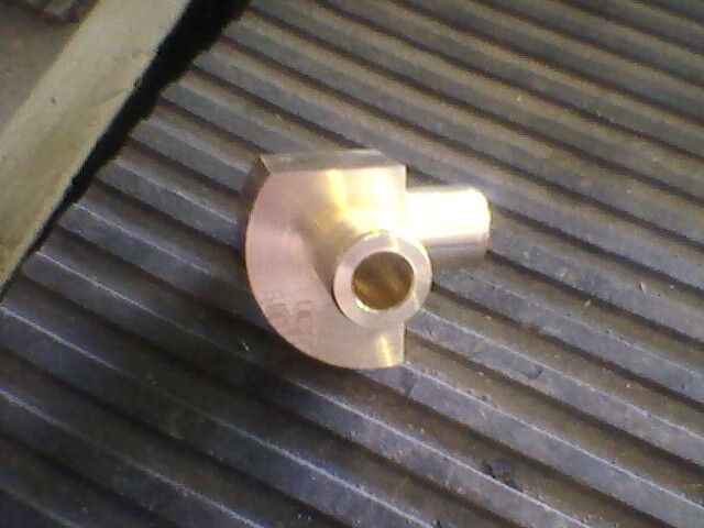

Не удалось подобрать готовый тройник для соединения трубок топливной магистрали пришлось начать изготавливать.

Продолжается работа над тройником.

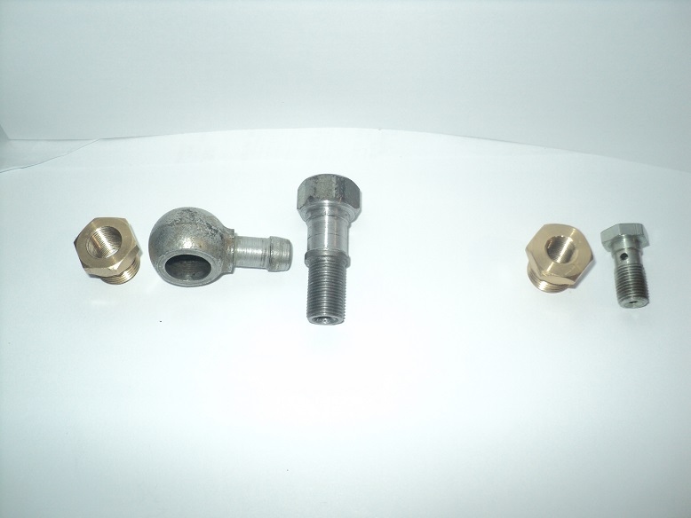

Приготовил кое-какую мелочевку к установке.
