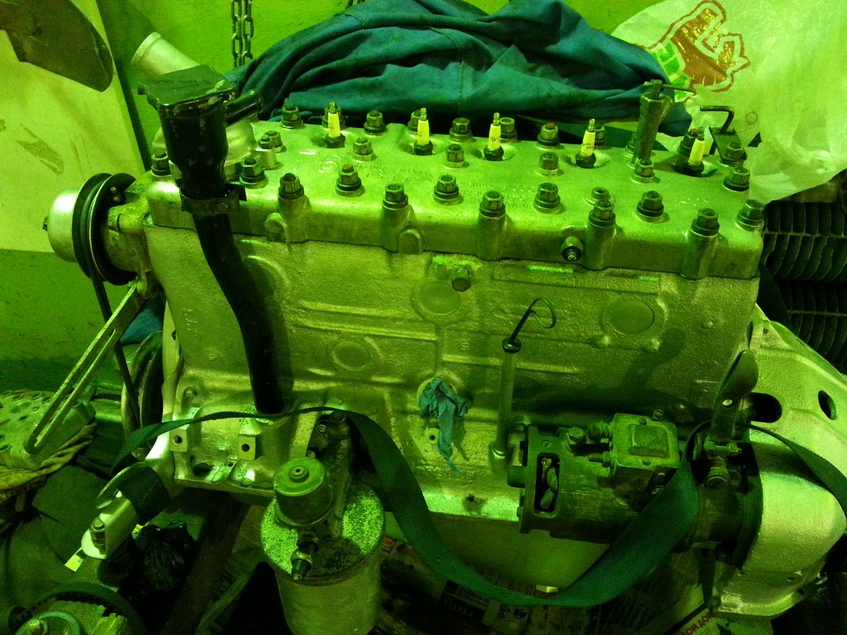

Ура двигатель пустил дым,долго без воды не работал,что успел посмотреть держит четверку). Ищу радиатор и карбюратор чтоб нормально прогреть и отрегулировать. Рычит конечьно зверек очень сильно.

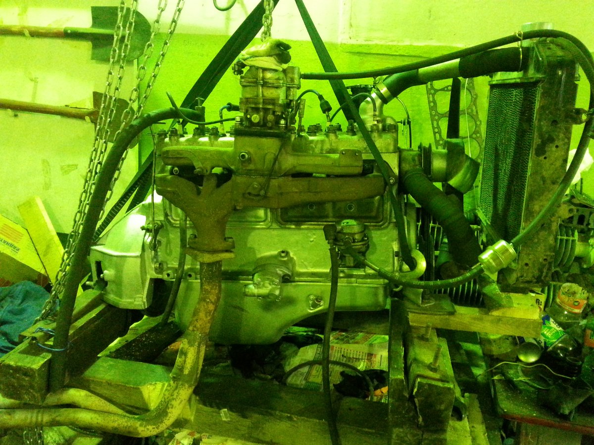

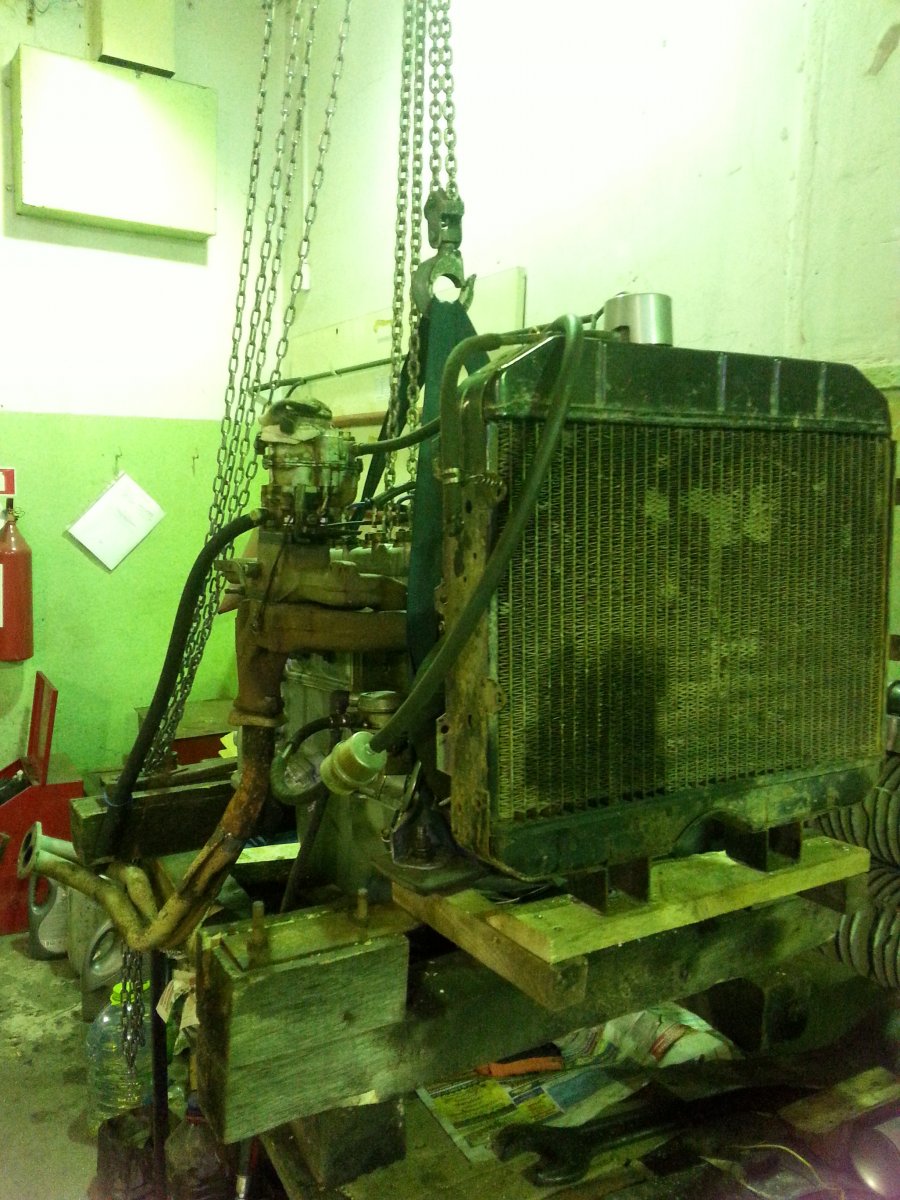

Всем привет. На неделе решил собрать не большой стенд чтоб запустить двигатель не много обкатать и подрегулировать его. Посмотреть будут ли течи масла. Набивку я вопще первый раз ставил. Вот что получилось ,тапками сильно не кидайте собирал из того что нашол в гараже)))
вот снял видео . Мне кажется работает жестковато,нужно менять свечи и карбюратор. Или я чего не так накрутил(

Стенд зачетный, для полного счастья нужно градусник в радиатор, чтобы конторолировать все параметры)
Обороты ХХ вроде великоваты. А вообще выводы делать рановато, вот пройдет цикл горячей обкатки, тогда и настраивать будете.
P.S. А чего карб от Зила нормальную смесь готовит? Он ведь под рабочий объем в два раза больше заточен. Должен беднить по идее, а при "тапке в пол" дымить как трактор Беларусь.
