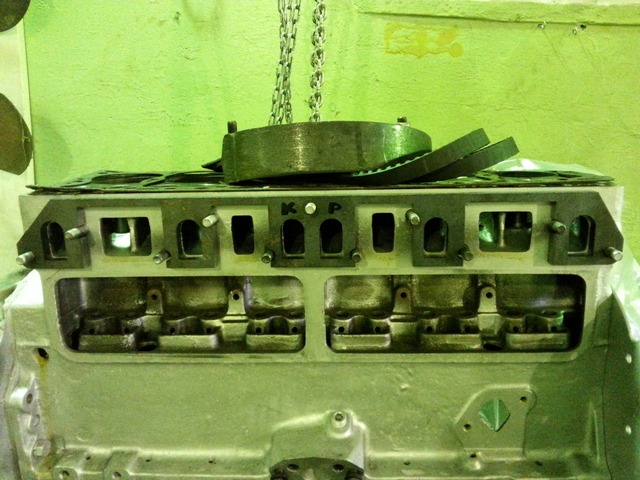

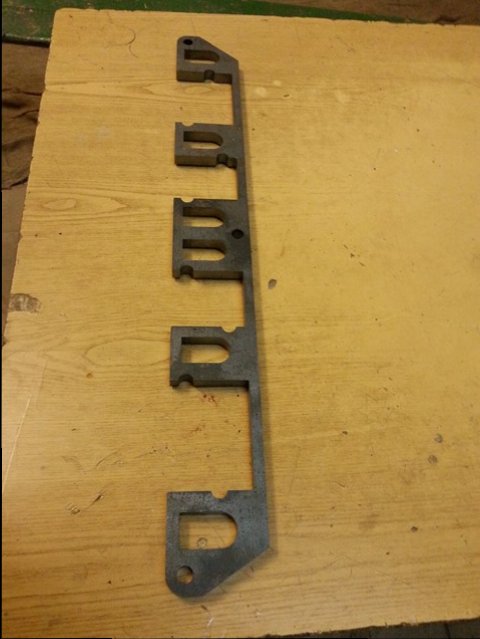

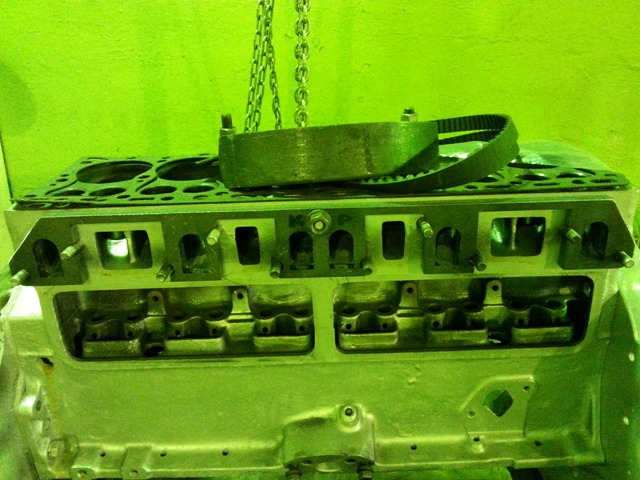

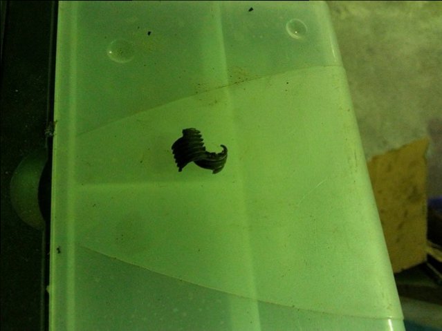

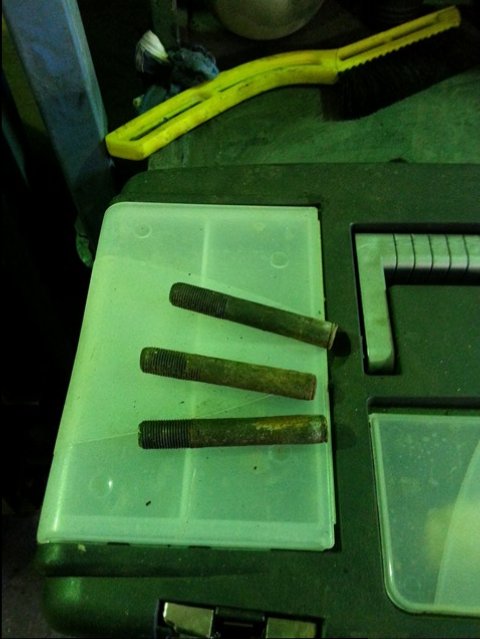

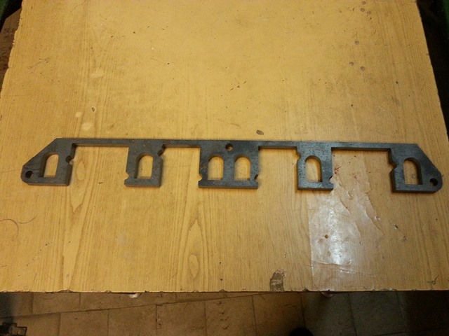

Сегодня забрал железку (месяц выпиливания лобзиком)))) :D и готово)для выпускного коллектора,теперь ломаю голову как и какие трубы надо использовать))) Сломанные три шпильки тоже победил! Сложно было найти мечик на 11*1,5,оказался очень редкий.

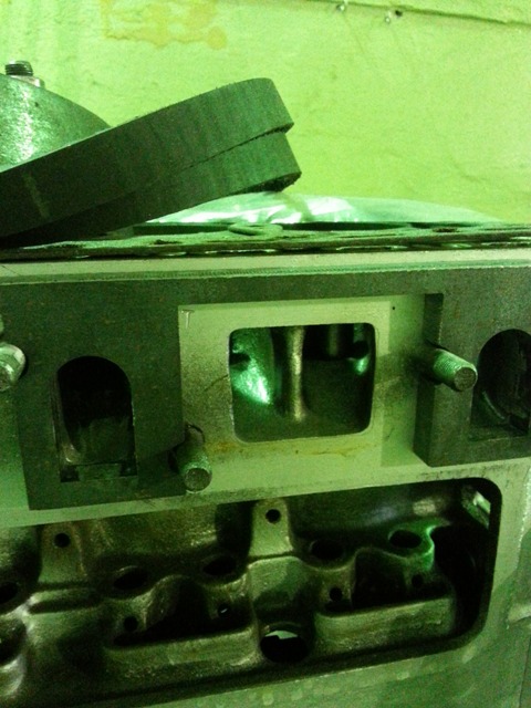

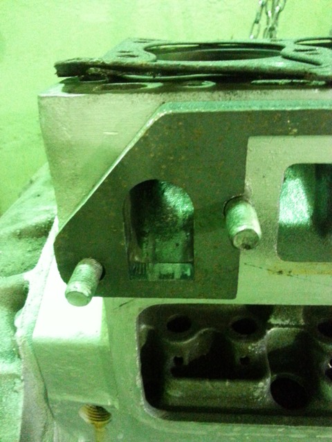

Всем привет,пишу если кому то интересно. Сегодня подогнал выпускные окна ,литье на блоке грузовика не на высоте. Взял дрель напильник и вперед. Теперь ступенек нет окна совпадают и с прокладкой и с железкой.

Процесс пошел...красота

Конечно интересно, продолжай!

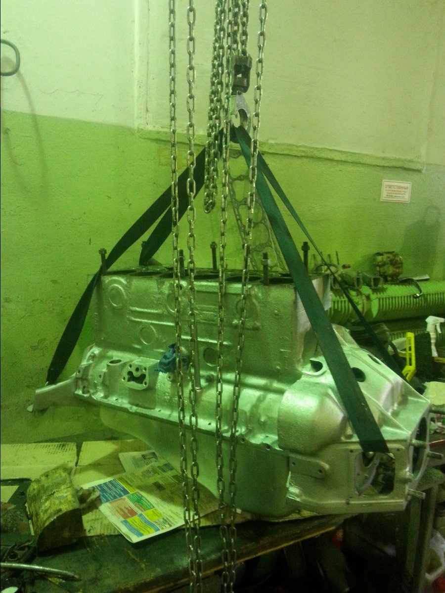

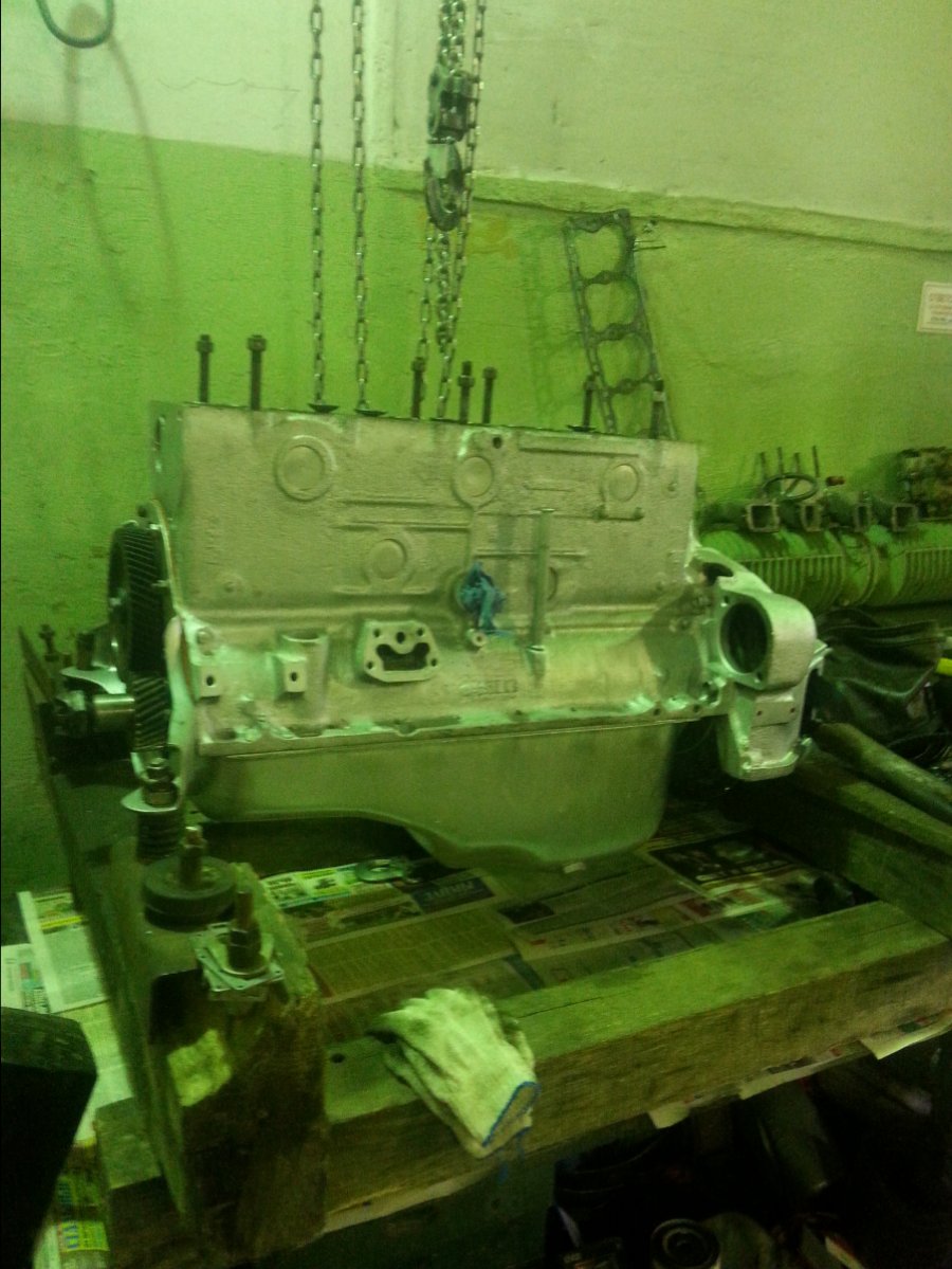

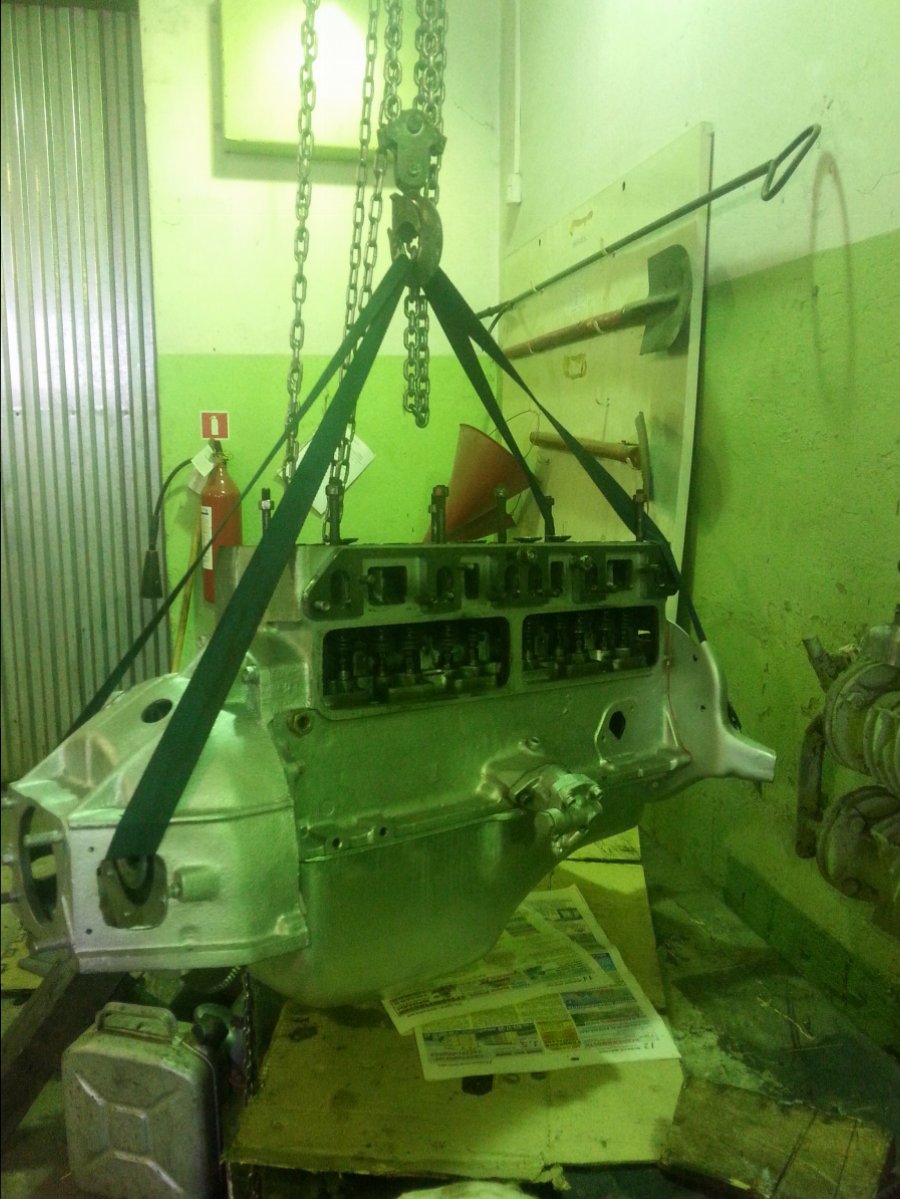

Всем привет, двигатель собирается потихоньку) Фото с телефона пока не получается грузить ,пожже попробую с компа. ООчень много гуталина ,сегодня чистил заливную горловину,так там палкой прям выковыривал грязь. Как двигатель работал не пойму. Что там залито было тож вопрос)))

Впечатляет. Желаю Вам успехов!
