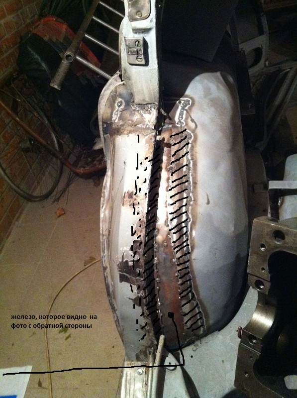

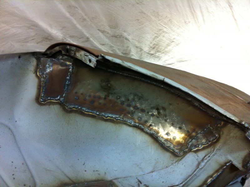

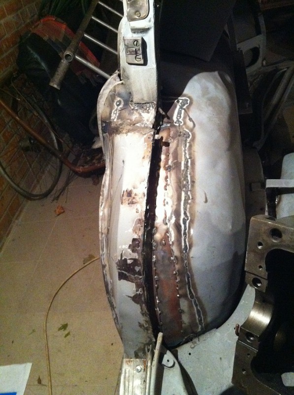

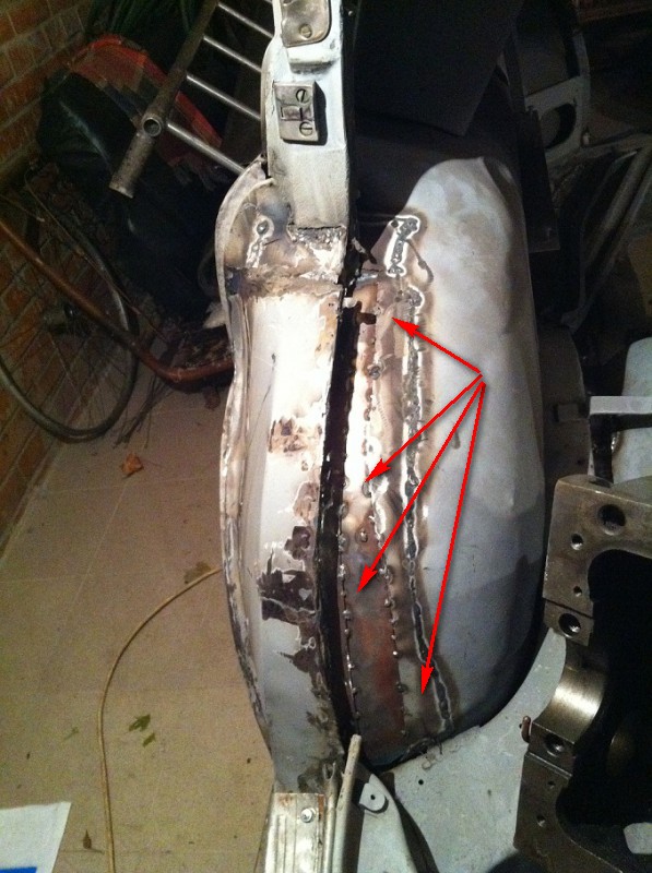

спасибо за совет, в ответ на ваш вопрос: один закат был в приличном состоянии, его подварили из салона немного фрагментами из ответной части задней двери, второй -хуже, нее знаю, верно это или нет, но его варили и из салона и с улицы + целая ответная часть задней двери, вот фото:
16 291
10 594
если честно то ужасно это кто варил ?
:lol: не я, мой первый кузовщик, думаю вы его не знаете
и хорошо что не знаю он все испортил ,ему трубы варить только и то опасно доверять.

Судя по всему у вас в этом месте метал и в салоне и снаружи в арке.Двойной нахлест, но зачем там так... да ещё и столько...Сгниет ведь.
Роман Тарачков
25.01.2011
825
6
думаю, нахлест есть, там где заштриховано. доеду до машины, попробую разобраться, а там должен быть один слой металла, да? вы в вашей теме об этом же месте спрашивали, да?

Да все верно, где заштриховано там двойной нахлест, зачем так много-то.Там один слой металла должен быть.Ну максимум 5мм на припуск.У меня тоже самое было, отрезали всё это.В своей теме я спрпашивал про нахлест в самой отбортовке.Получил ответ тут.viewtopic.php?f=17&t=8800.Может тоже пригодится.Сейчас пробуем нивовскую арку подогнать.Дело в том, что есть на арке места где радиус победы с этой аркой совпадает 1:1.Если получится фото выложу.

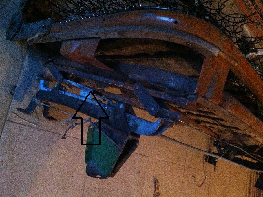

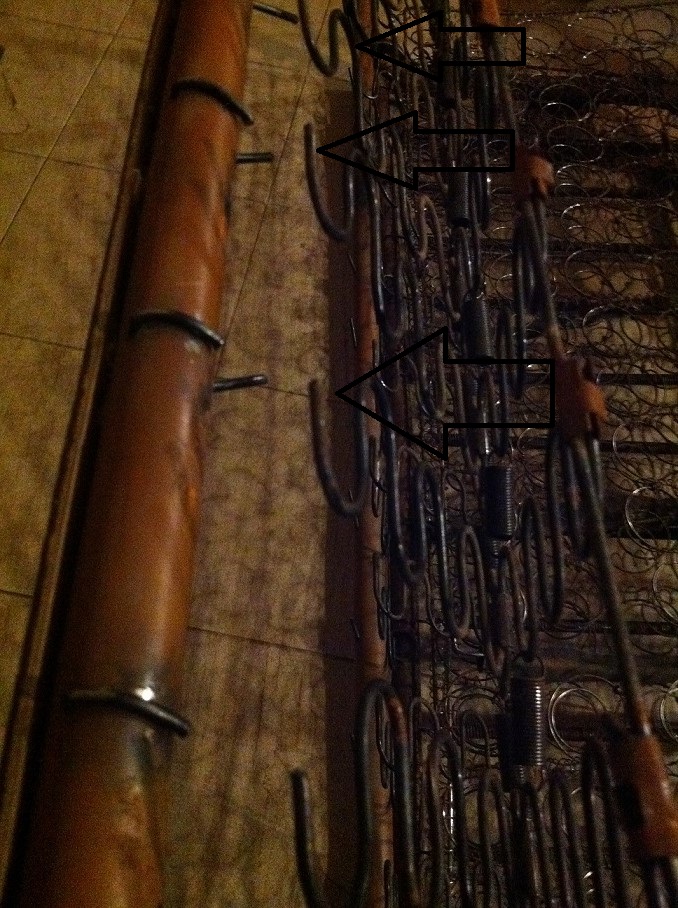

занимаюсь диваном, очередной 3-ий по счету - не принёс удачи, пружины спинки - сломаны все, кроме двух, подскажите, можно ли их где-нибудь приобрести или может их подварить, лопнут или нет? или может перейти на поролон вместо пружинного каркаса??
также заметил не виданный мною раньше девайс по передвиганию кресла вперед.
