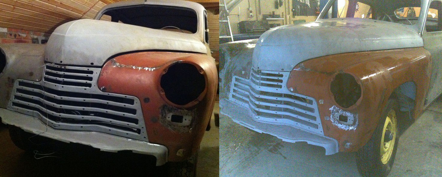

совершенно верно, найти желающего делать такую работу мне, по крайней мере, очень трудно, делает он хорошо, отношение просто отвратительное, рассмотрел на мокрых фото, зазоры на капоте улучшились вроде

Увы, это издержки того, что объём работы большой... Скорее всего мастер делает "Победу" за умеренные деньги и периодически отвлекается на более выгодную работу, или машину выгнали его коллеги, которым понадобилось помещение...
Неприятно, конечно. Но если посмотреть фотоотчёты КИ, то по окончании жестянки, перед маляркой кузов снова пескоструится :wink:

все верно, деньги умеренные, и делает ее вечерами, вчера три раза заезжал проверять, сегодня пока только один раз, проверяю на отсутствие ее во дворе :) , в боксе всегда разные машины, я не против, все понимаю, меня вывело из себя , что три года она не видела осадков, я по прогнозу подгадывал ее транспортировку, чтоб ни снег не дождь, а тут такая фигня, ну договорились, что отдавать в металле будет, никакого грунта, что все вычистит, буду проверять. а пескоструйка перед маляркой - это хорошо, конечно, и может быть я бы на это и пошел, только песочитьу нас тоже не каждый умеет, мне так отпескоструили, что боковины и крышу повело, и все кузовные элементы, двери -крылья то новые в итоге , а вот крышу с боковинами делают теперь,
Это из-за того что аппарат очень мощный, очитска крыпных металлоконструкций, я в таком месте Волгу песочили, они мне крыло заднее превратили в фольгу.
Сейчас Победу и мелочевку песочил в другом месте, у них аппарат предназначен для тонких металлов.

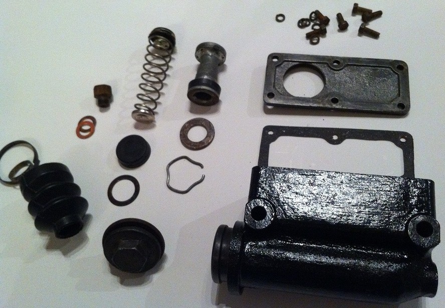

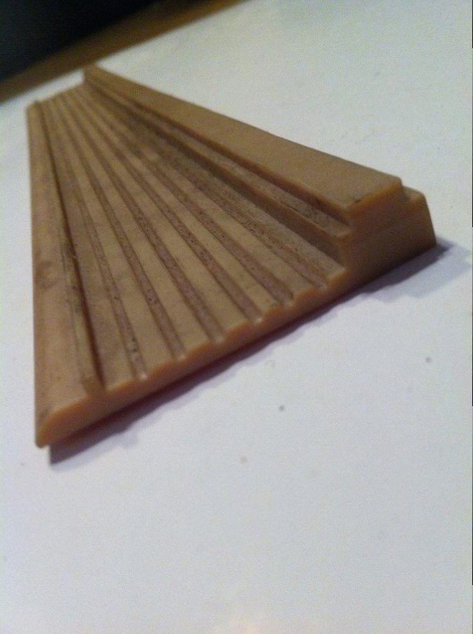

Перебран ГТЦ, последним нашел пыльник -гармошку, нашел за 18 р , :) обзавелся новым оригинальным пластиком, правда повело слегка, впервые увидел заготовку пластика на приборную панель, ремзавод :?:

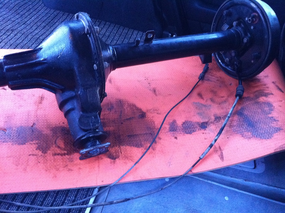

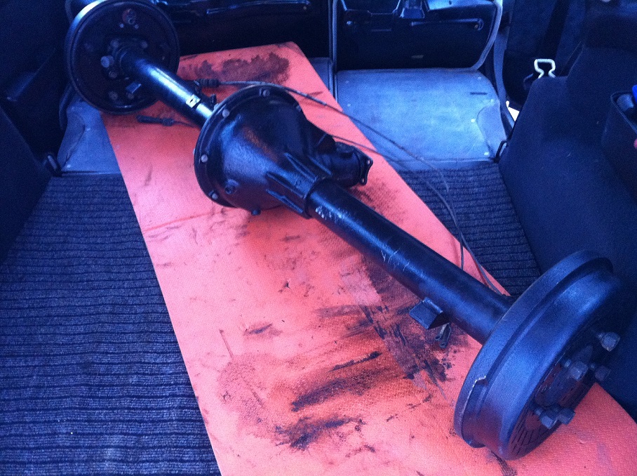

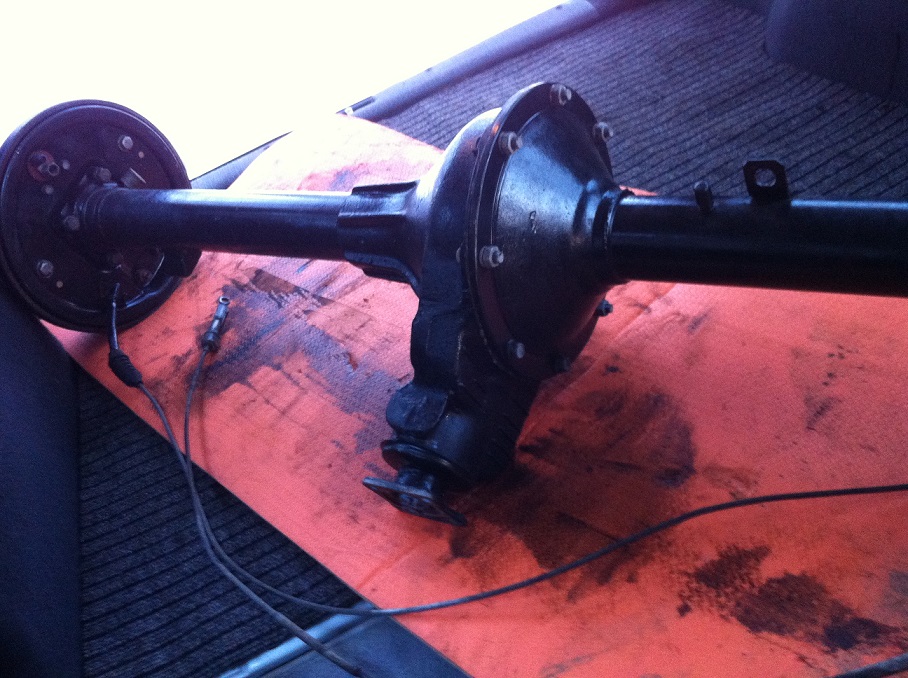

перебран задний мост, спасибо Владимиру "vovan",
Про ремзаводовский пластик это интересно. Где он и сколько стоит?

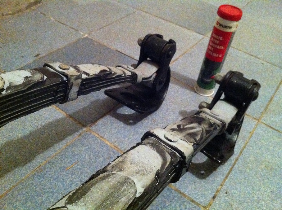

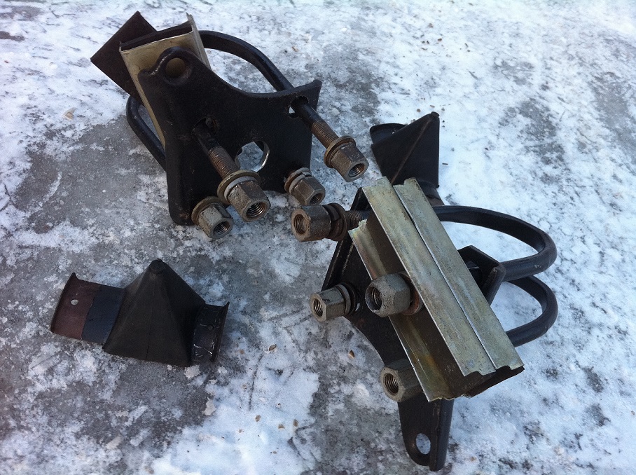

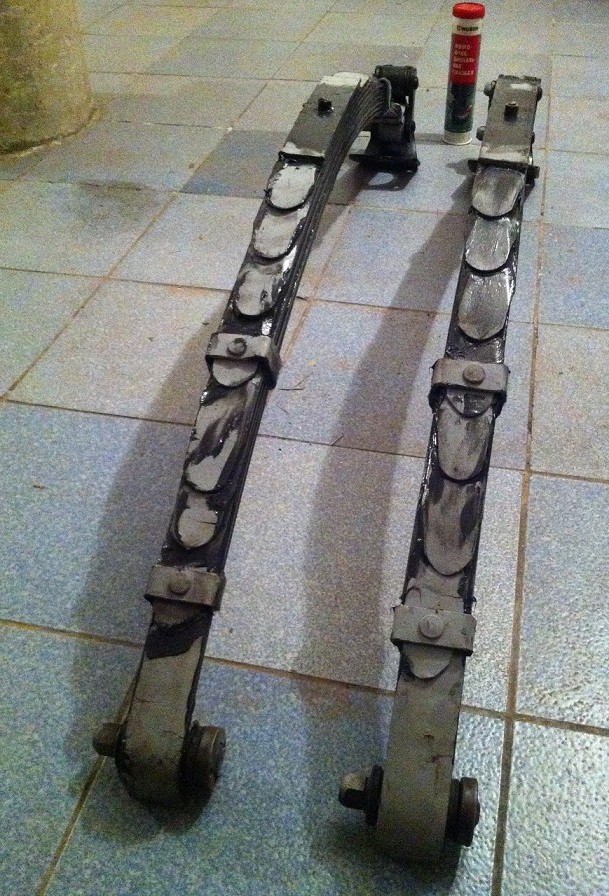

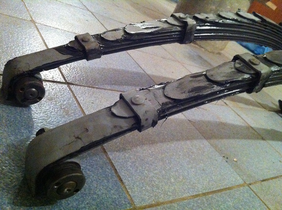

Отбойник рессоры пирамидой это оригинал такой?
Нет не оригинальный, меня тоже заинтерисовал!
От чего он???
П.С.
Мост же не оригинальный :shock:
16 358
10 926
от волги. 24-2912622 Буфер задней подвески цена 50 руб.

эт неоригинал! Эт коопторг. Вот 24-й оригинал
16 358
10 926
может и кооп но пишут так 015148 Буфер ГАЗ-2410 рессоры ОАО ГАЗ 24-2912622 50.00
я предположил про происхождение заготовки под пластик на панель приборов, он на фото, купил с рук, цена была гуманная
нет, не оригинал, Андрей 111 и zilgaz все верно подметили
Mankus сказал(а):
От чего он???
П.С.
да, мост не оригинальный, оставлен по ряду причин,
спасибо за коментарии

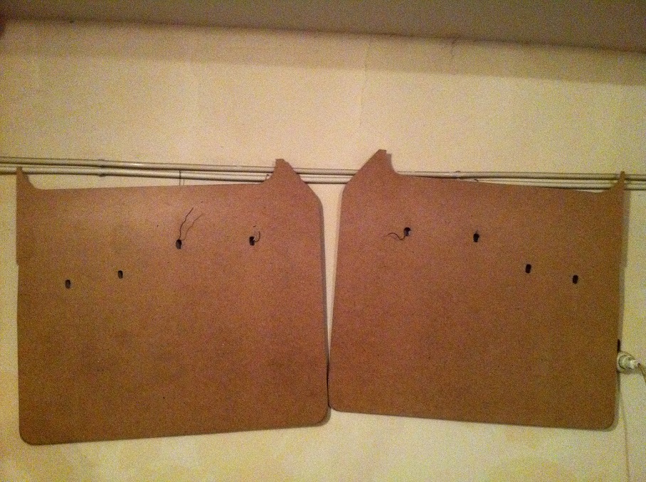

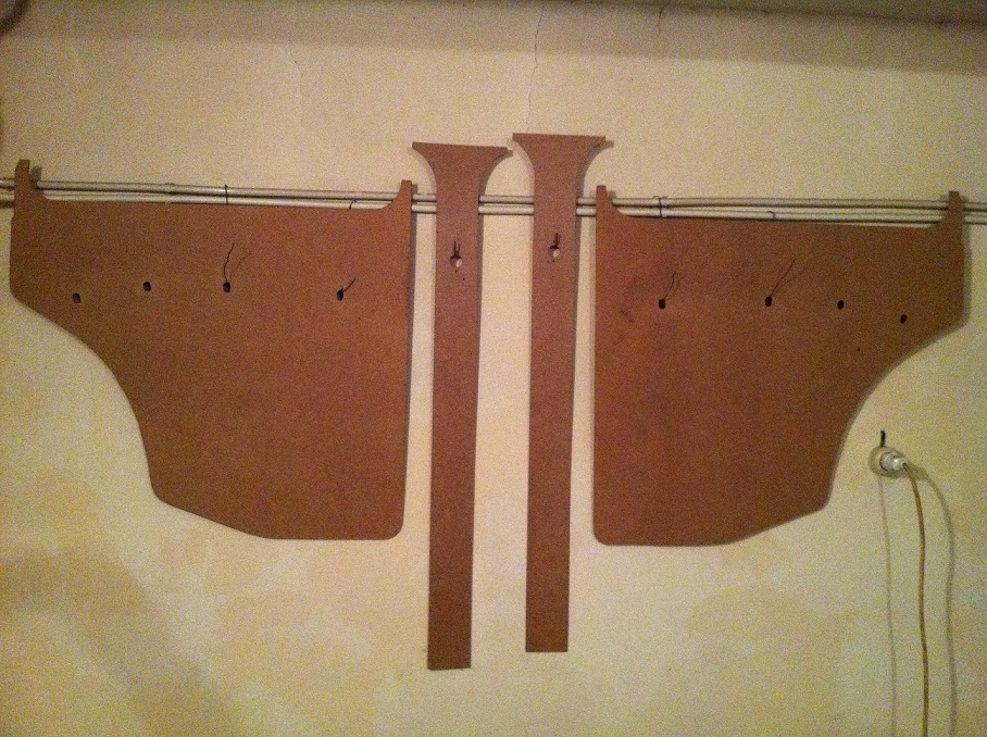

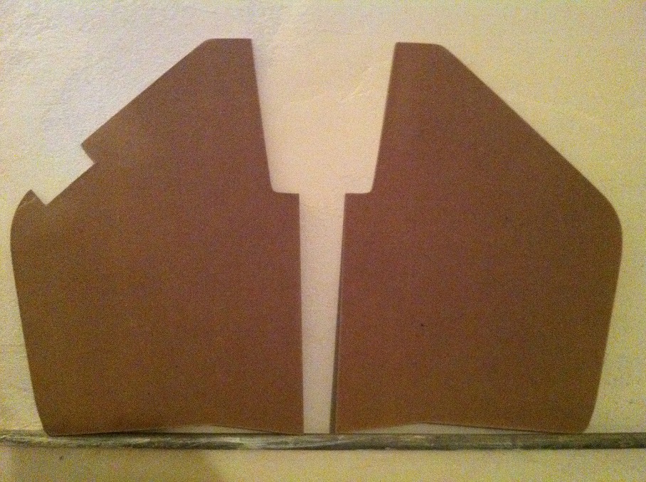

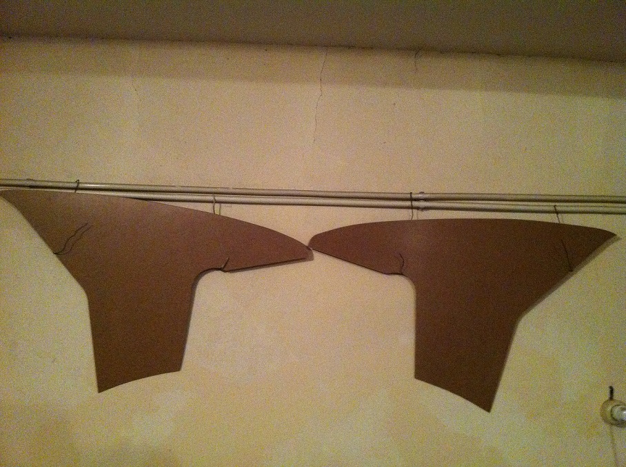

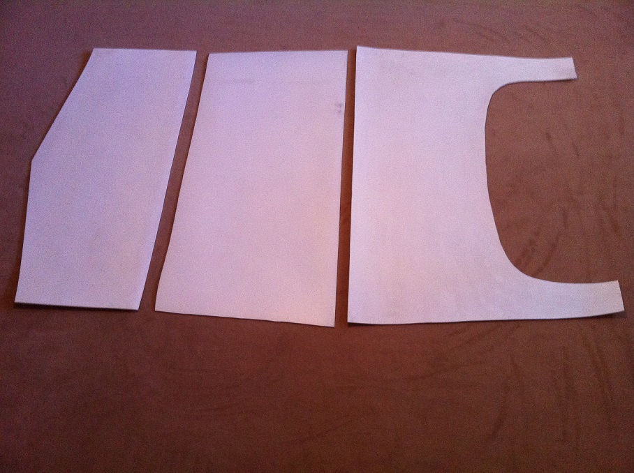

вырезал салонные карты, кроме накладок на диван у ног, нет образца, когда заберу машину буду еще раз подгонять все по месту

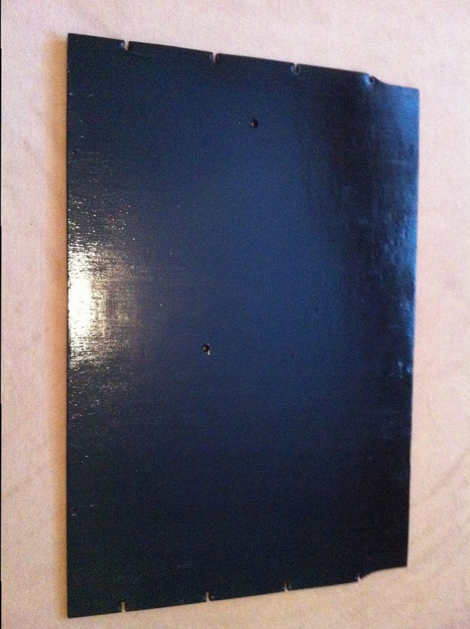

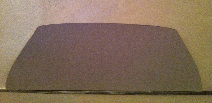

+шумка потолка по оригинальному шаблону, и полка багажника
