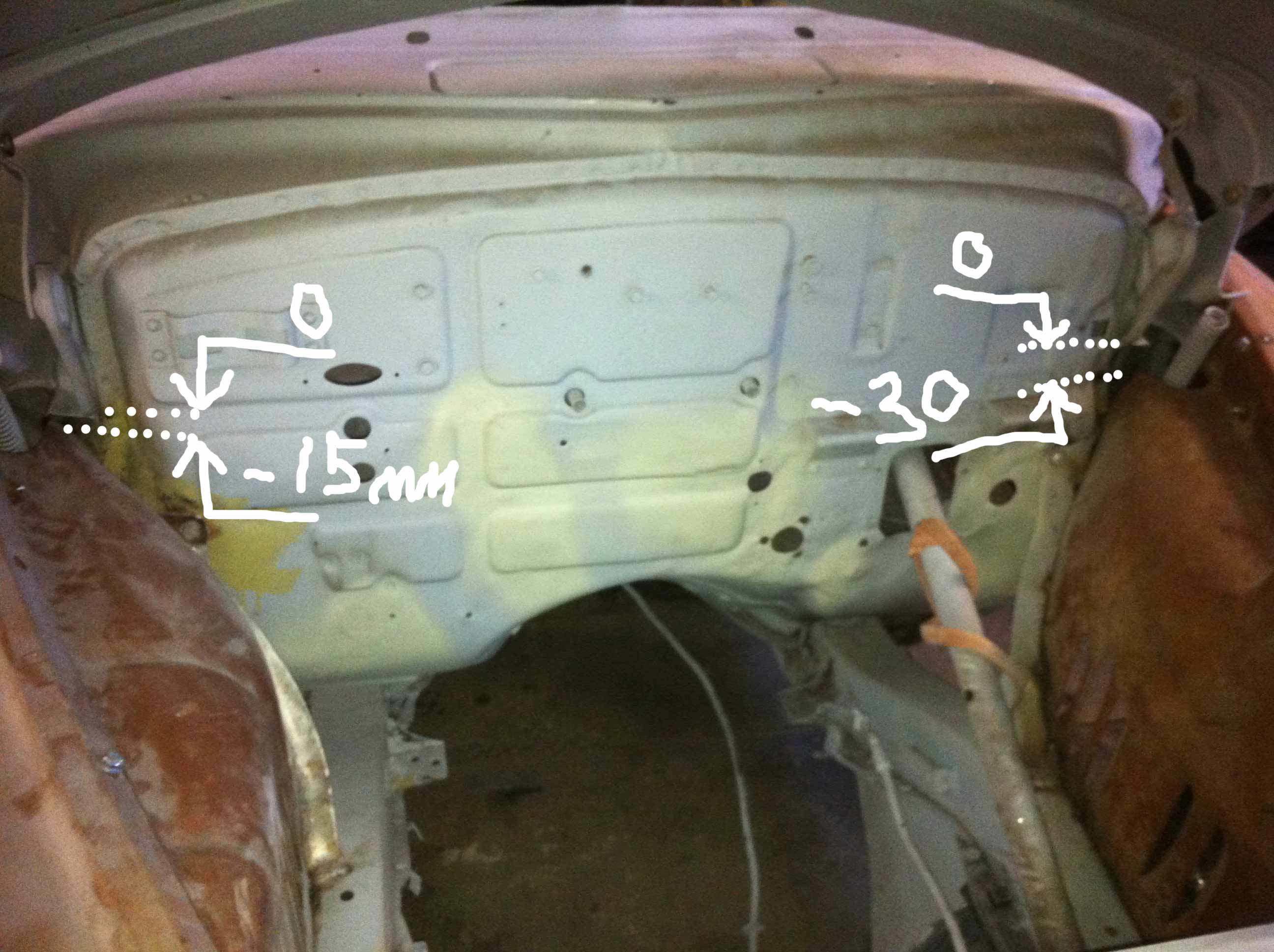

Внимание - Вопрос: :)

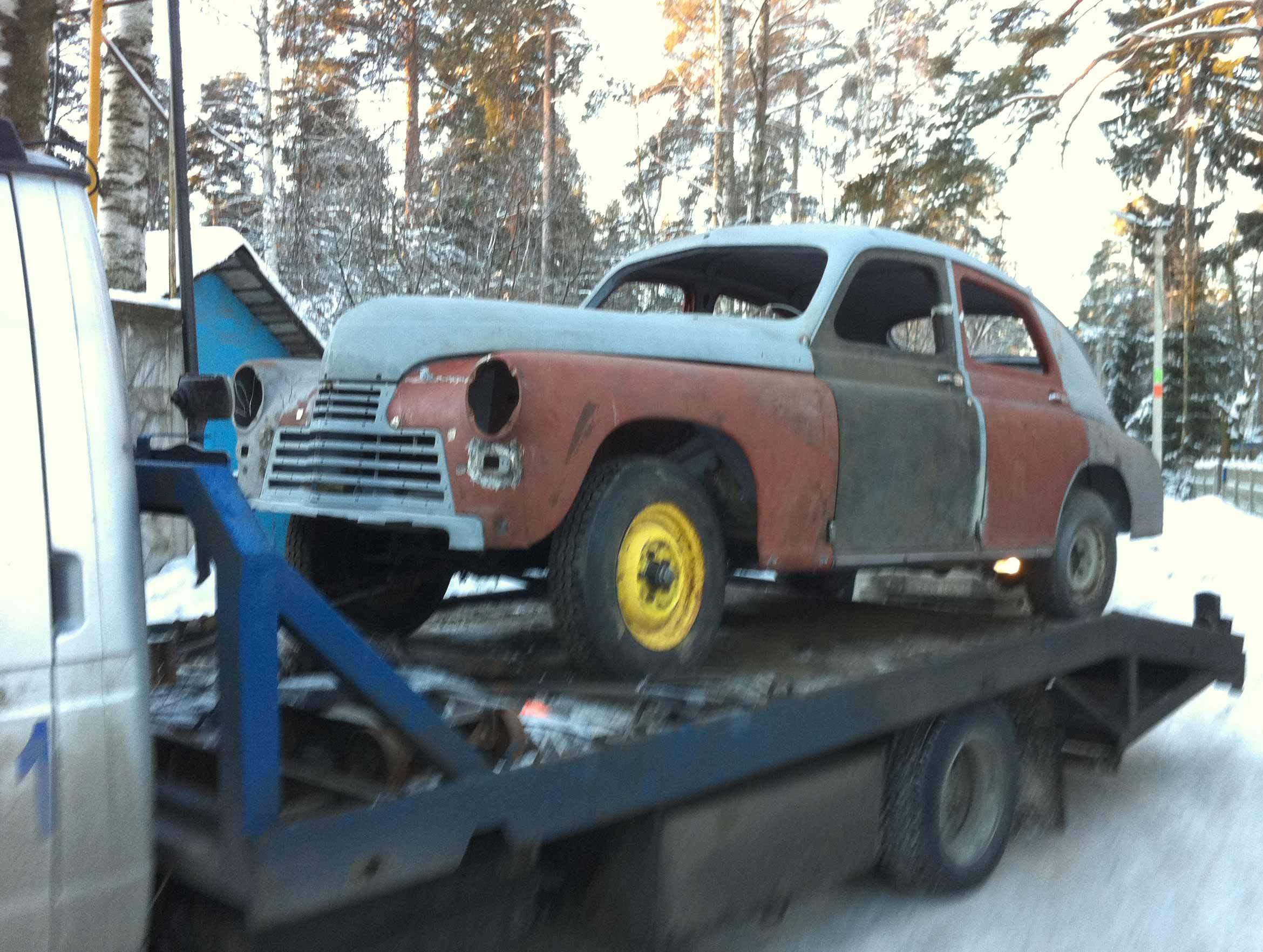

наследие первого мастера: под капотом - речь о брызговиках моторного отсека, там, где они стыкуются полудыркой под пружину с полудыркой под пружину в отростке на кузове, они же должны быть на одной отметке, и образовывать одну плоскость, а у меня такая хрень, одна сторона нестыковка по вертикали 15 мм, с другой 30 :shock: в результате чего могло так получиться??

я подозреваю, что это результат криво сваренного подрамника? может такое быть?
хотел бы все-таки услышать ваше мнение по этому вопросу, меня правда это беспокоит, спасибо

Ром, не стоит зацикливаться на этом. Важно что бы капот сидел ровно, с равномерным зазором по периметру. Хотя логично, что у конструкции кузова есть симметрия. Вот только ориентировать по петлям не нужно.
13 439
5 953
петли - это не главное. Но. С уходом вниз брызговика неизбежно меняется геометрия крепежа крыла, оно может тепреь сидеть с напрягом или пока не виден неправильный изгиб плоскости (пока все матовое в грунте) Проверь шаблонами из плотного картона совпадение профиля (сечения) левого и правого крыла в районе стыка с дверьми и дальше к передку. Возможно проблему устранили разгибанием кромки брызговика ( там где закладные гайки), сделай фото получше кромки крыла и брызговиков.
