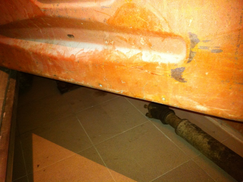

Покажите другому спецу. Он скажет все, что думает о предыдущем мастере. :D
Это как с врачами, последующий всегда хаит предыдущего...
А со швами вариантов не много, либо все отдирать и переделывать (так поступил мой маляр на Волге), либо кузовщик будет подтачивать и, если увидит раковины, будет подваривать.
Меня тоже больше всего смутило, что пороги приварили на не выставленные двери...

Да я говорил ему про то, что сначала двери выставляются с алюминиевыми порожками а потом пороги ставятся в последнюю очередь.

они ж всегда все сами знают, когда им что то говоришь...

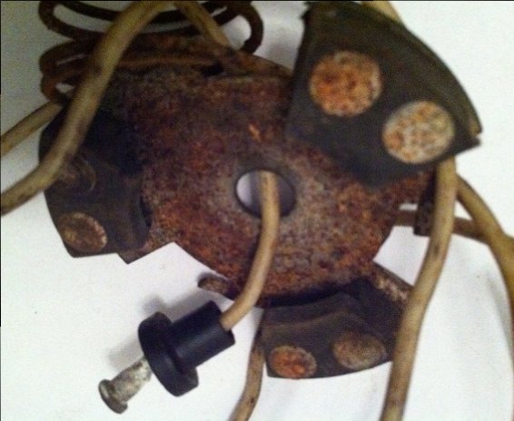

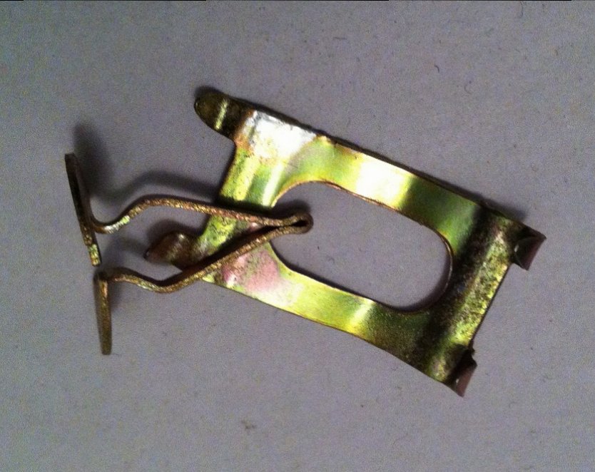

Здравствуйте, есть два вопроса:
- искал в ретородетали и в колесах истории - не нашел, может проглядел. пистоны крепления обшивок дверей - искать только оригинальные, или есть какая -то замена?
- можно ли приспособить пластиковый пятак с проводом от 2ой серии потрохов, к 3-им?
спасибо,
АлексейРиО
04.02.2006
1 710
спасибо,
Нет, они абсолютно разные по внешнему диаметру.
Роман Тарачков
25.01.2011
826
6
спасибо,
спасибо, осталось про пистоны разузнать :)

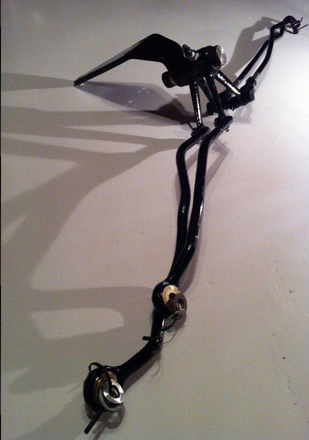

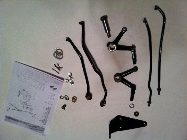

Красота!
А шайбочки оригинал или выточили ремонтные?
Роман Тарачков
25.01.2011
826
6
спасибо, все шайбы купил в колесах истории,

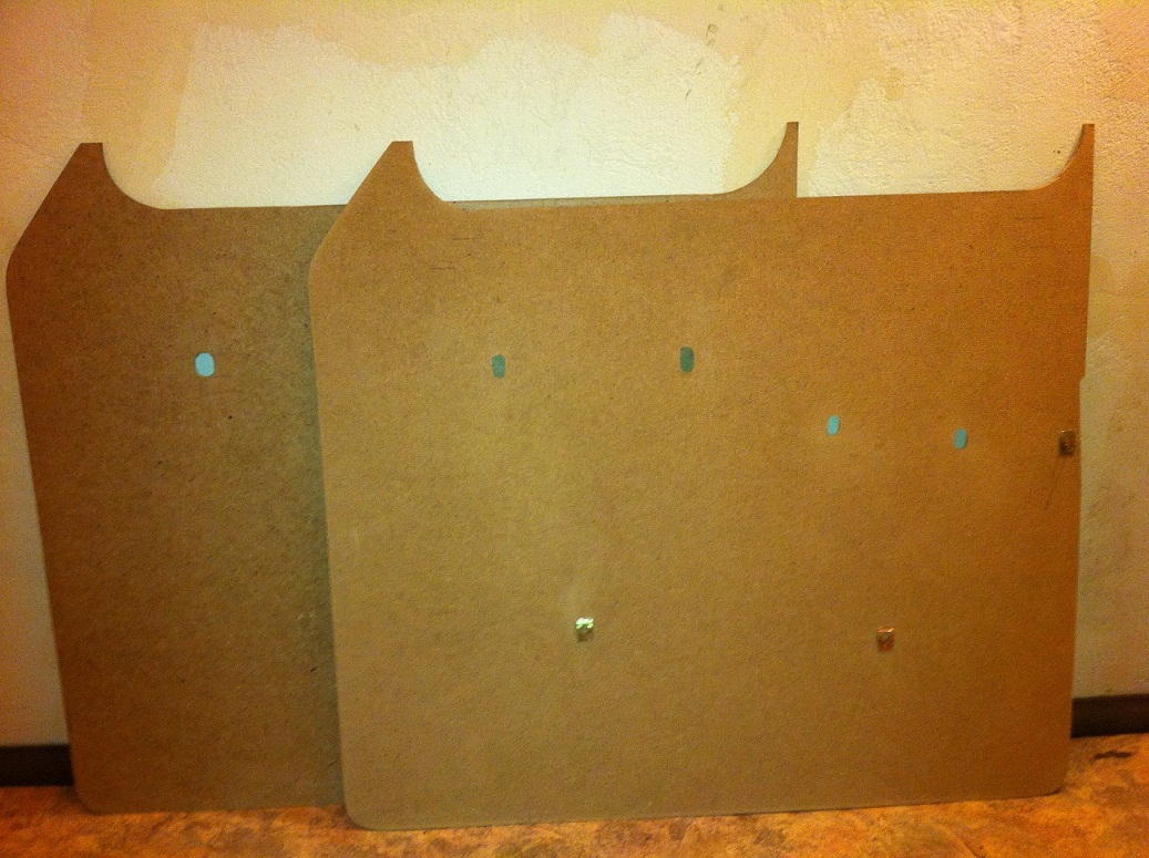

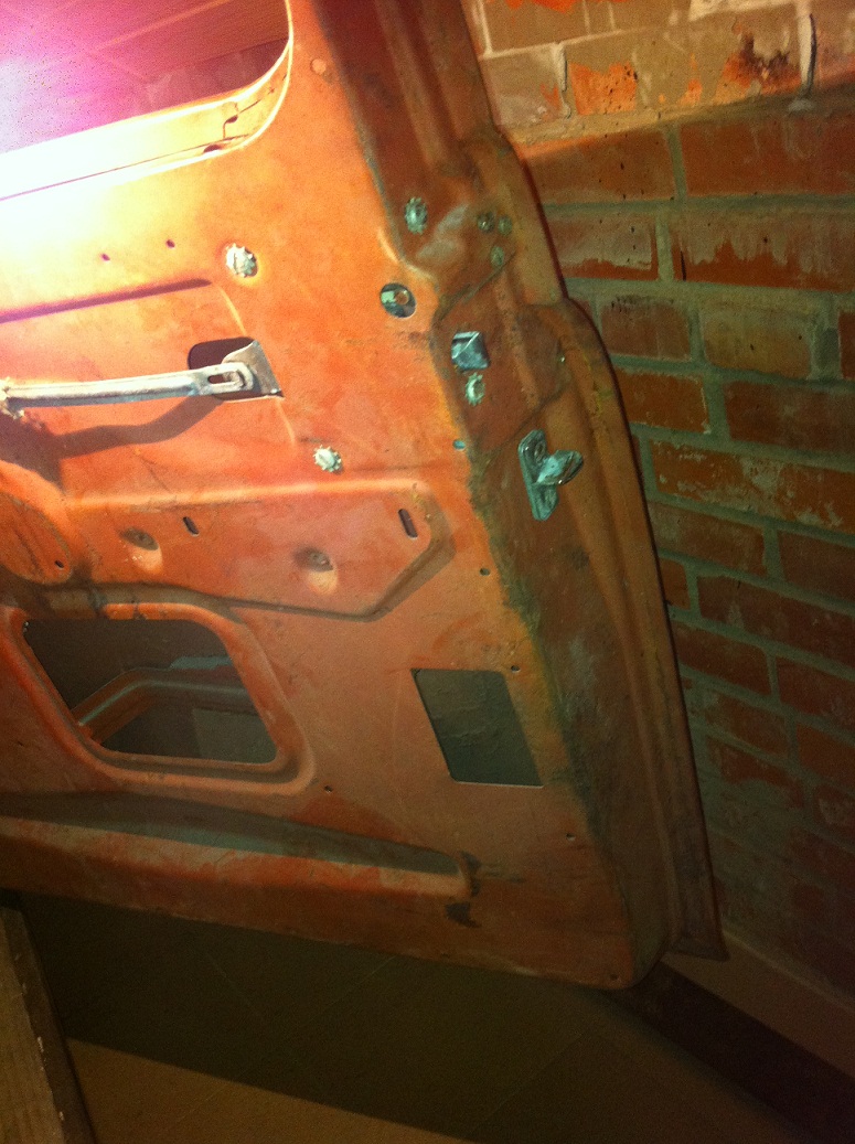

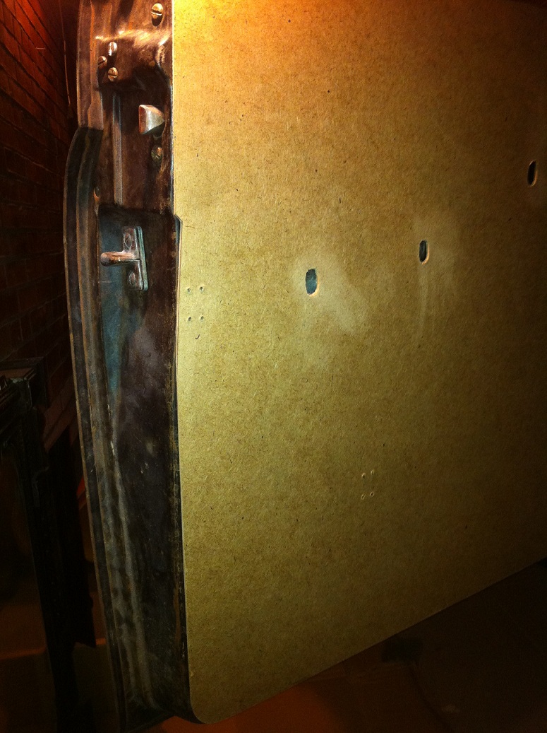

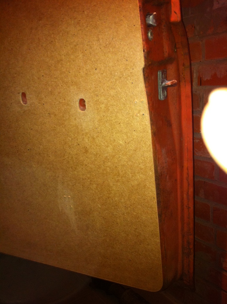

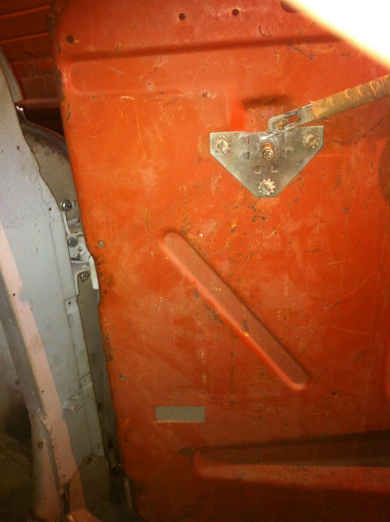

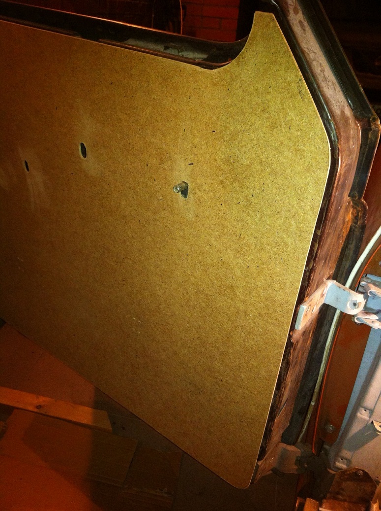

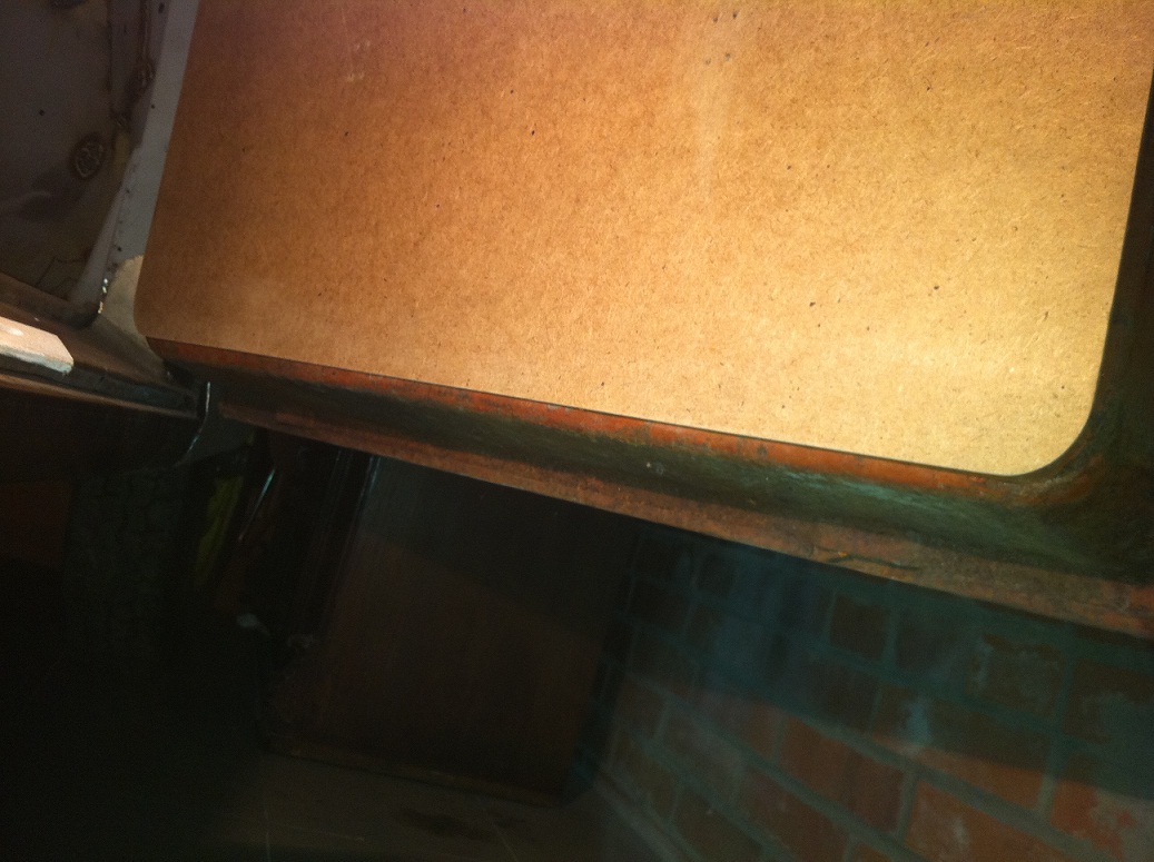

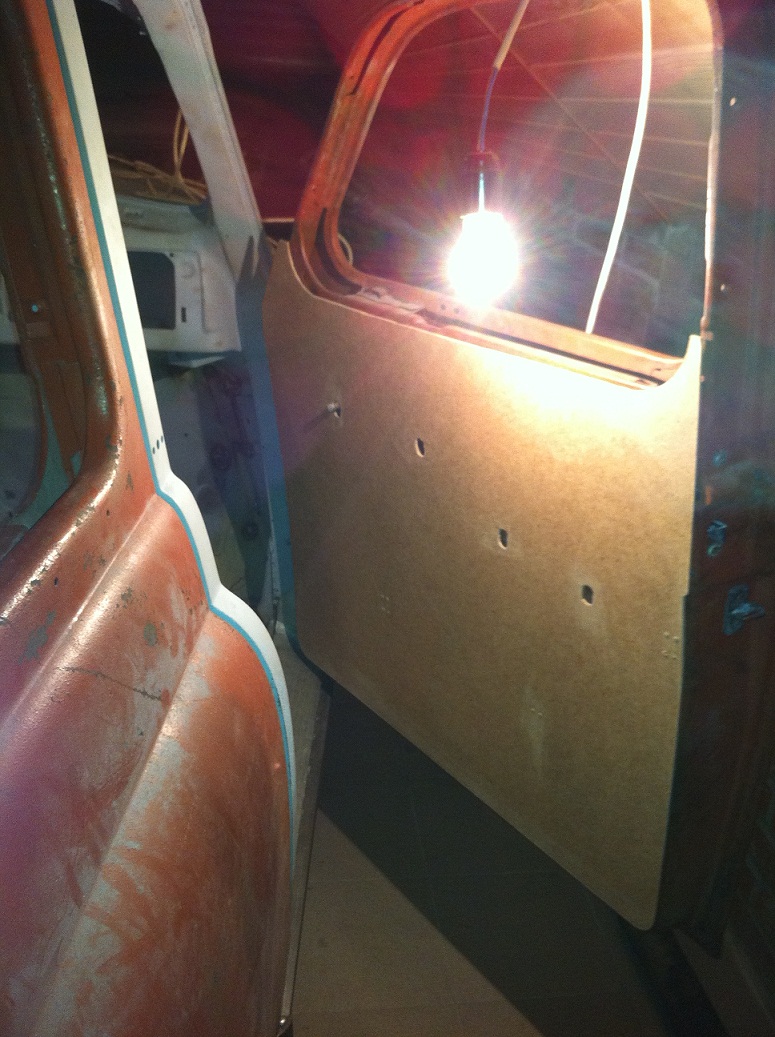

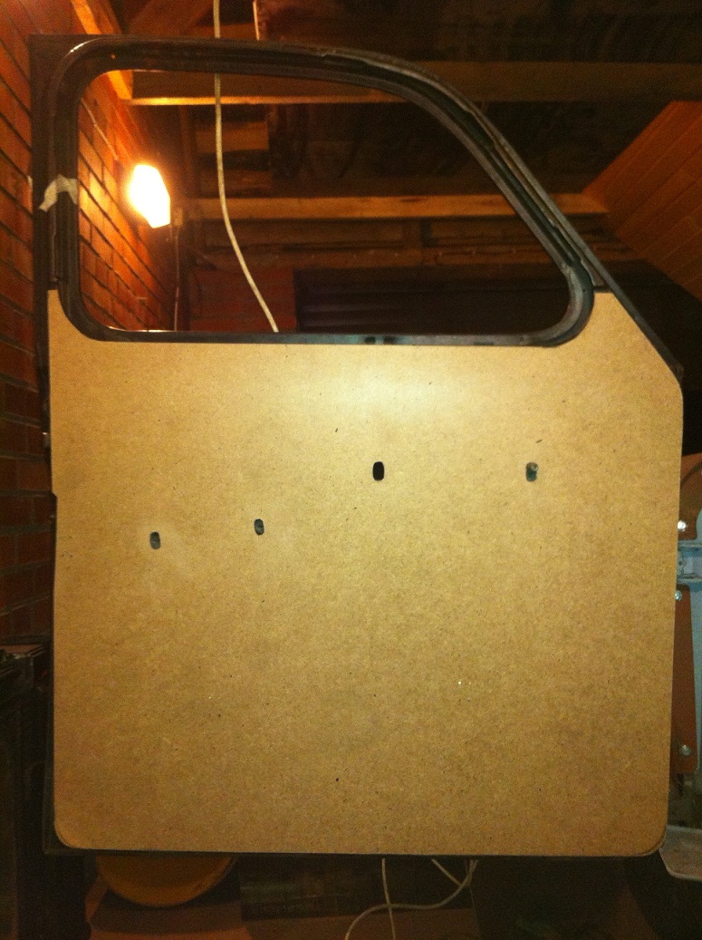

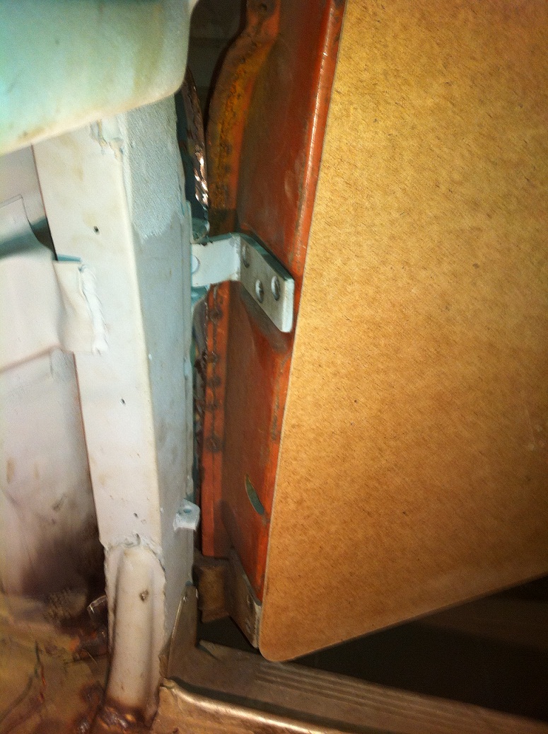

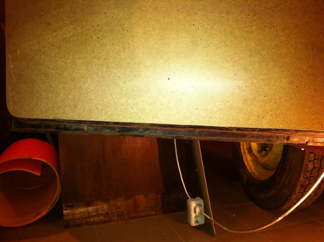

здравствуйте, сейчас подгоняю карты дверей. обнаружил разницу в дверях: на водительской двери 3 дырки под пистоны, и все. на правой их гораздо больше -по периметру. но они выглядят заводскими а не самосвЕрлом :) ВОПРОС: в чем подвох этого отличия. остальные дырки на правой двери под саморезы, чтобы карту к двери крепить, а на левой их самому по месту сверлить чтоль? спасибо
ШУРИК.
16.10.2012
351
Минск.
:D Нехочу никого растраивать, но может оказаться , что эти замечательные карты не пойдут. Дело в том , что желательно перед подгонкой карт, уже иметь прибитые к кузову уплотнители дверей. Если их прибивать потом, щели не минуемы. Сам делал два раза. :cry:
( попробую фотку найти)
Роман Тарачков
25.01.2011
826
6
спасибо за предостережение, фотки бы мне не помешали. я думал, что пусть лучше карты будут поменьше, зато не будут не за что цеплять и шаркать.
а про отверстия все же вопрос. дырки в двери под саморезы которыми карта к двери прикручивается заложены заводом, или сверлится по месту? спасибо

сашок8 сказал(а):
Классные карты , проолифить бы их.
Когда закончу подгонку обязательно влагозащищу, знаю про олифу, но говорят , она уже не та- не сохнет, хотя,наверное , есть варианты.
Мне бы знать про дырки в двери под крепление саморезами карты заводом заложены или сверлятся поместу?? Кто знает? на одной двери дырки есть, на другой нет
