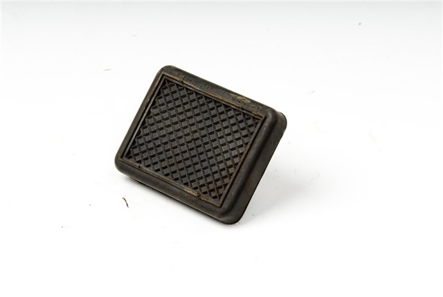

наконец то нашел накладку на педаль. подходит от камаза (накладка педали сцепления камаза) вроде один в один, но досталась только одна - быстро разбирают
а какой там у неё номерок сбоку написан?
я думаю такой 5320-1602048 накладка педали сцепления камаз. есть в лорде 50руб. :D

MetalHeart сказал(а):
Андрей 111 совершенно прав
Усё точно, спасибо!
Сегодня, без проблем купил в Перовском по номерку. 50 рэ штука.
Для тех кто будет искать, в Перовском остался ещё небольшой запас накладок.

еще там есть аналоги по 30р производства балаково. но у них резинка скользкая.
Усё точно, спасибо!
осталось 4 шт.

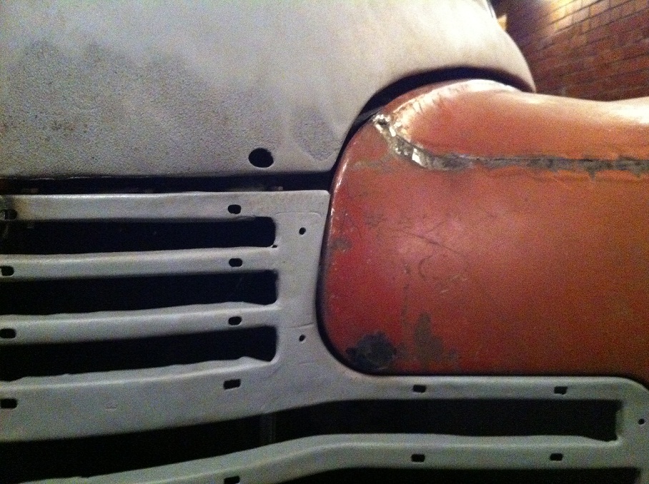

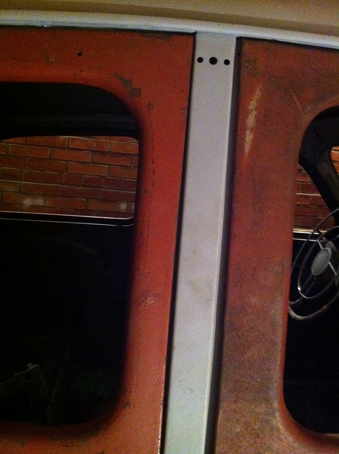

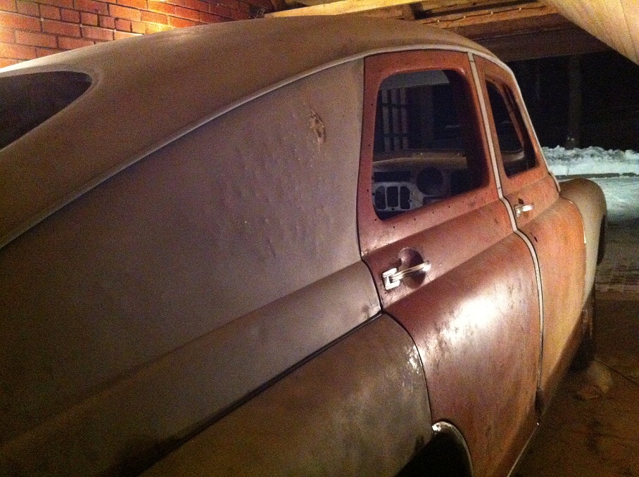

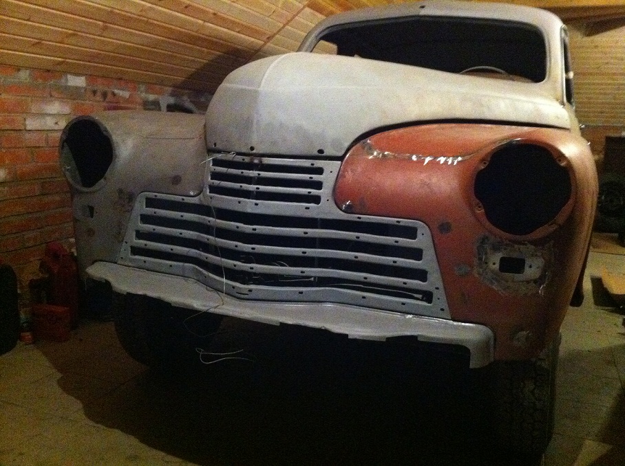

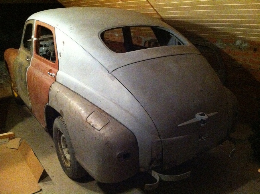

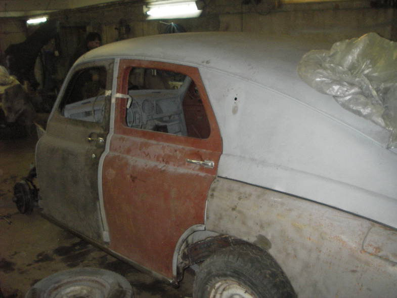

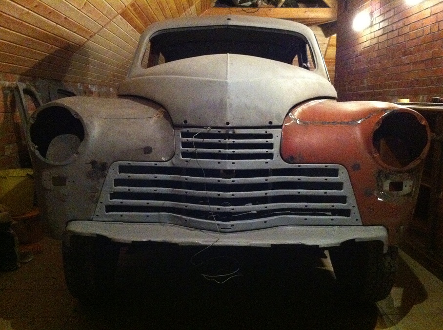

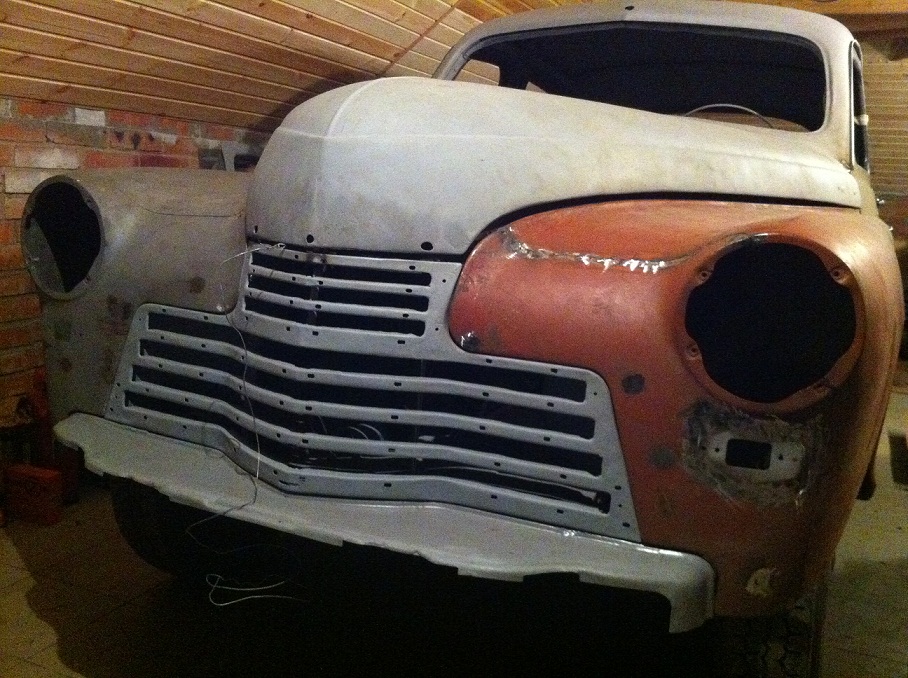

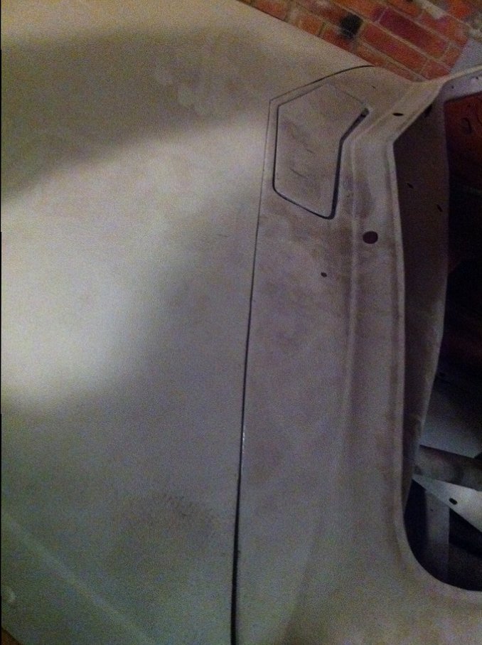

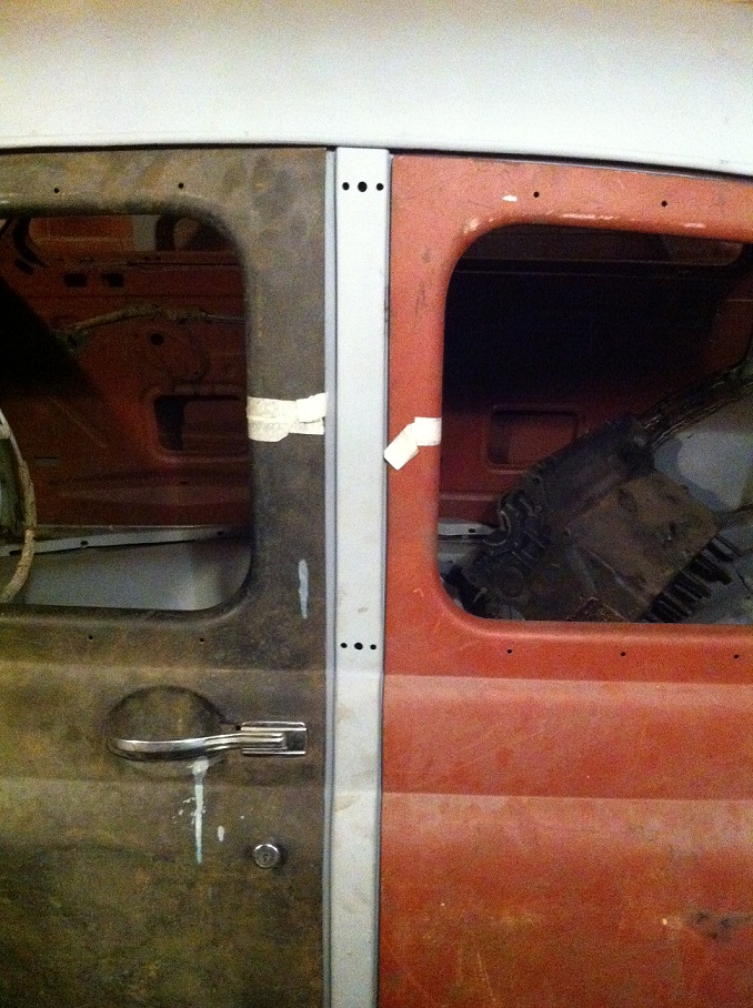

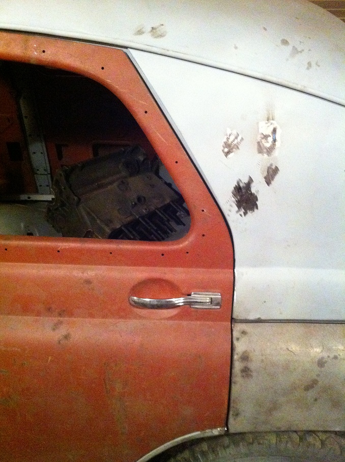

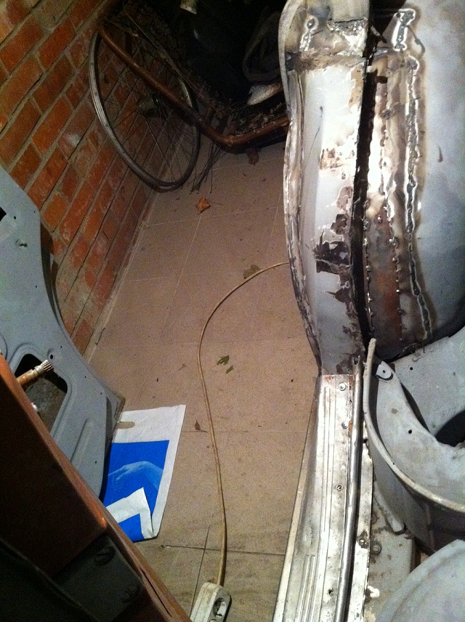

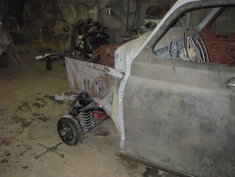

Забрал машину у кузовщика. ЗАЗОРОВ НЕТ. нужна профессиональная доводка, чтож пока так, будем делать
16 141
9 802
очень хорошо получилось. большая работа проделана.., а почему сразу не выставили зазоры?
16 141
9 802

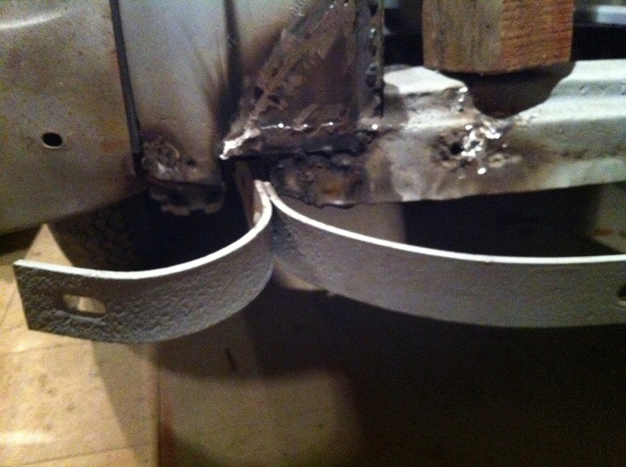

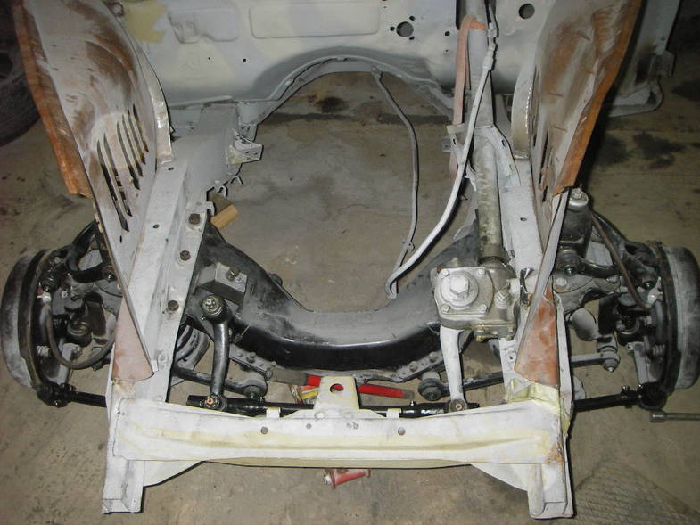

на последний фото почему передний мост уехал назад..или так кажется?
