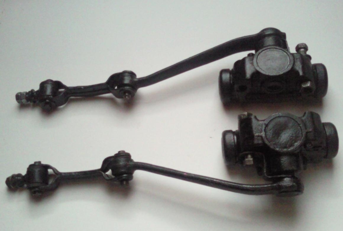

-подготовлены амортизаторы
Спасибо Алексею"maralex" за исходники и Владимиру"vovan" за уделенное им внимание

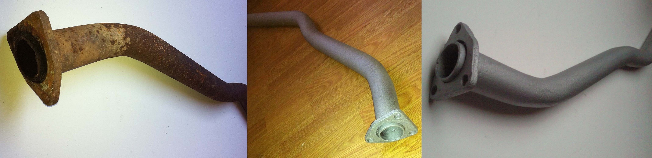

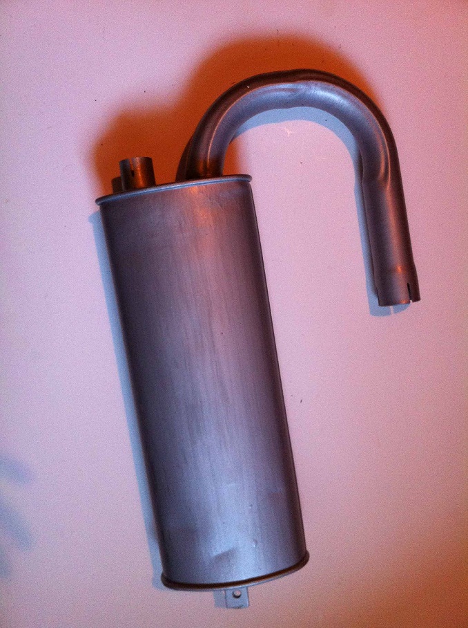

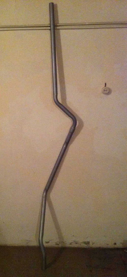

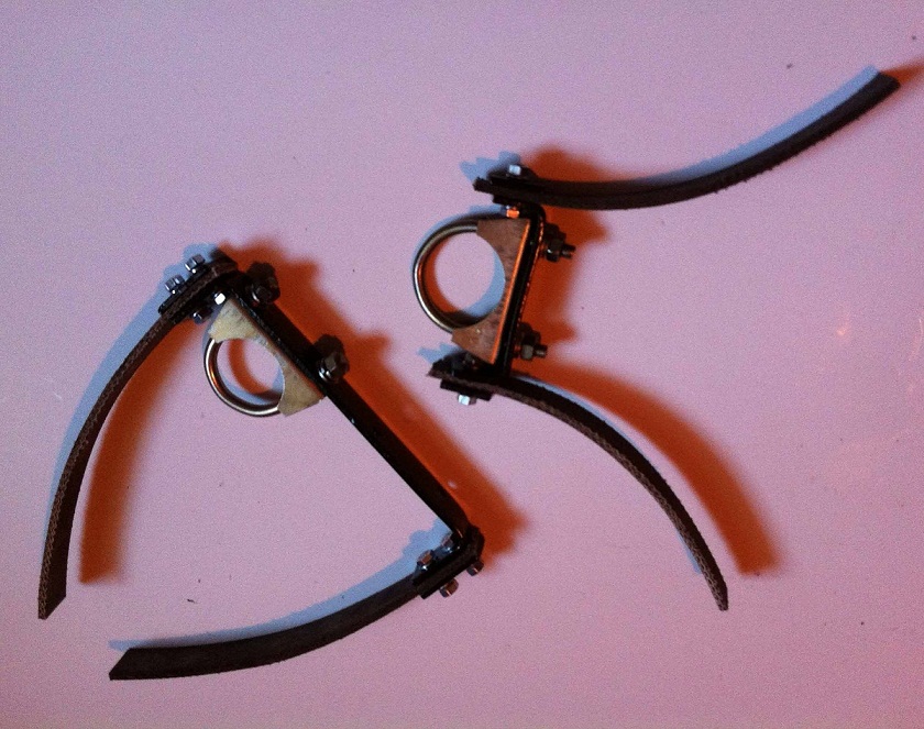

-подготовлена система выпуска
3 150
из транспортерной ленты нарезали?

А задние аммортизаторы перебирались? Можно по подробнее весь процесс описать?

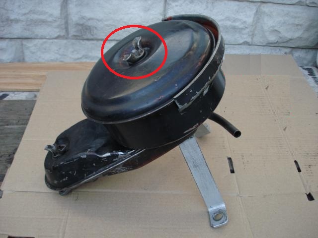

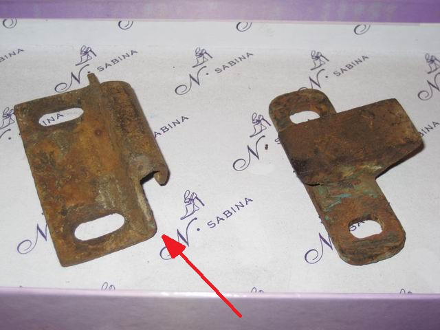

sanay87 сказал(а):
..скоро кардан..
в них перебирались стойки - новые резинки, перепресовывались шатуны(были под разные стойки и один тек) был найден на замену текущему - в бодром состоянии, заправлялись веретенкой и качались пол часа в тисках - ничего не текло..

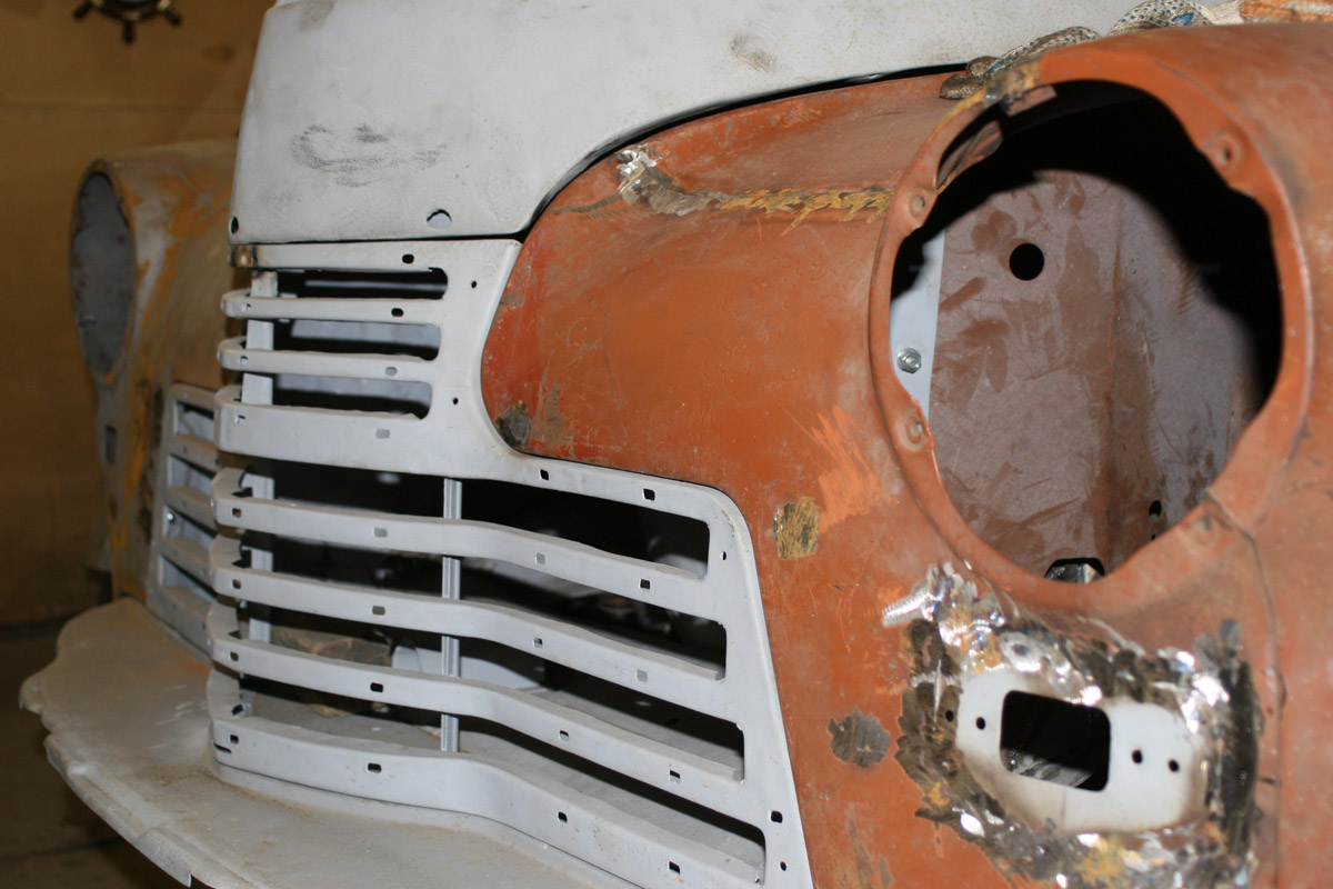

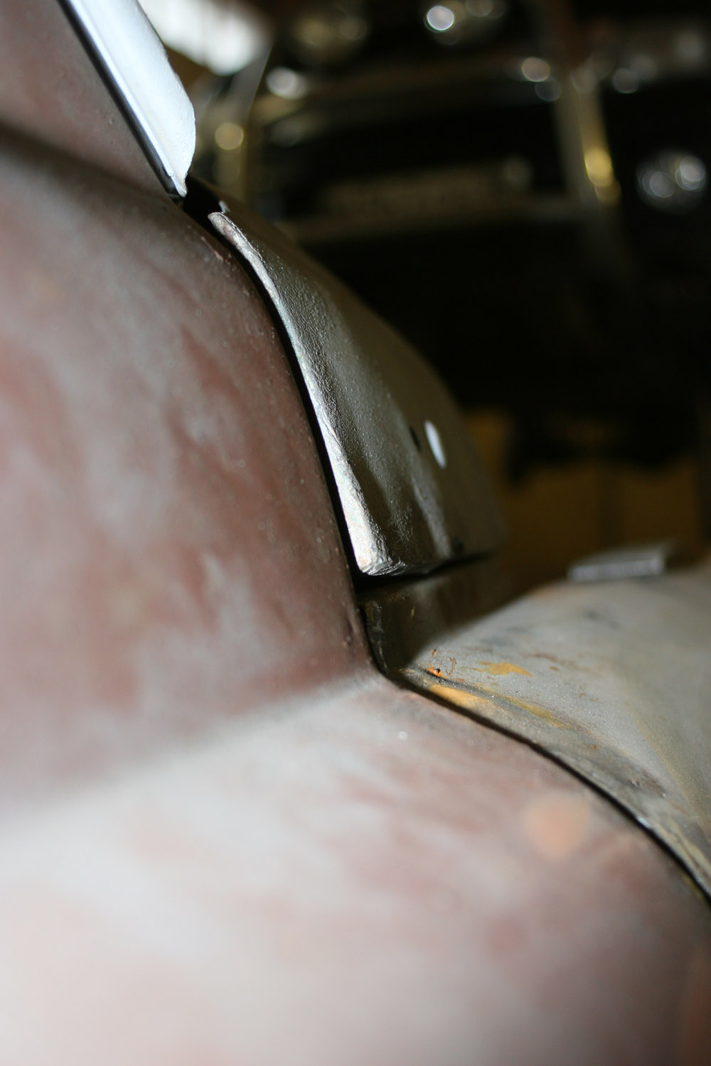

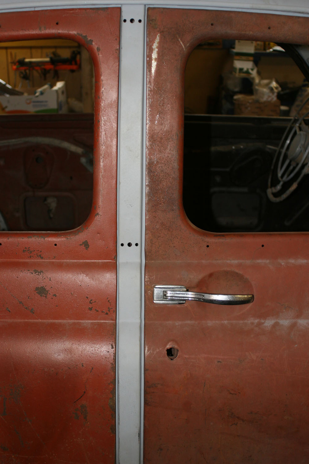

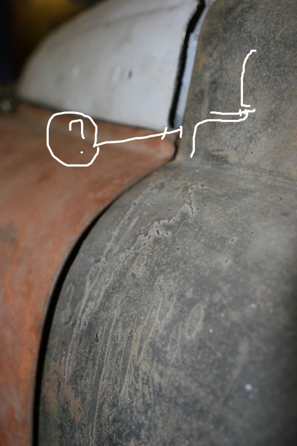

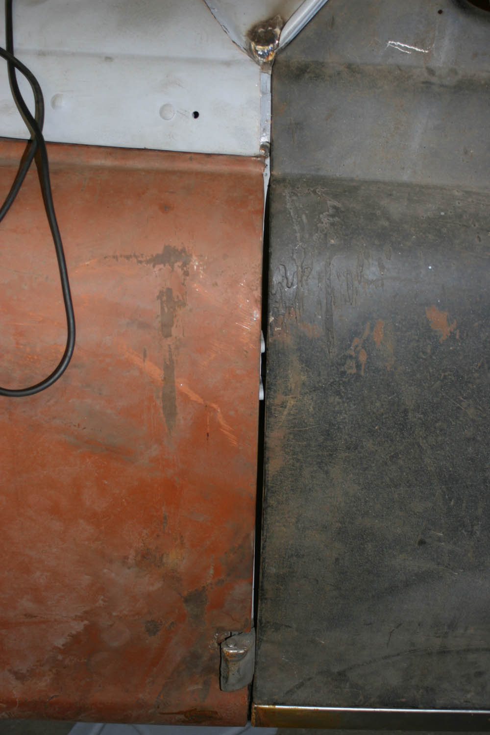

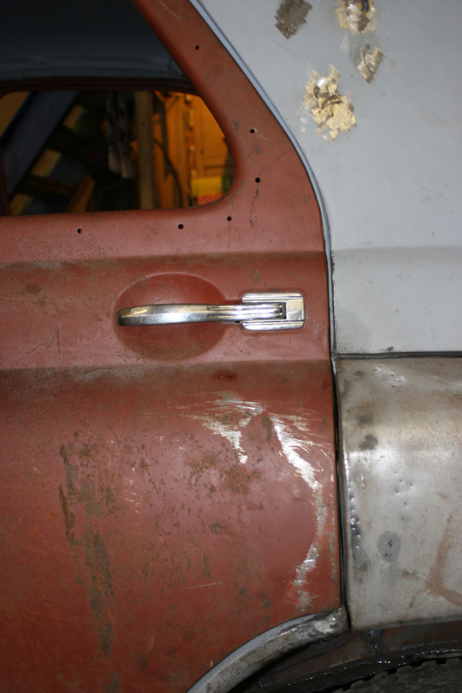

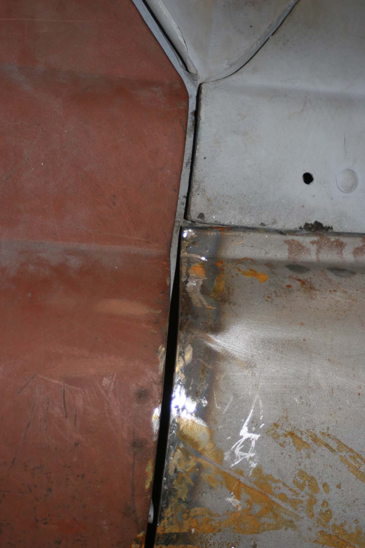

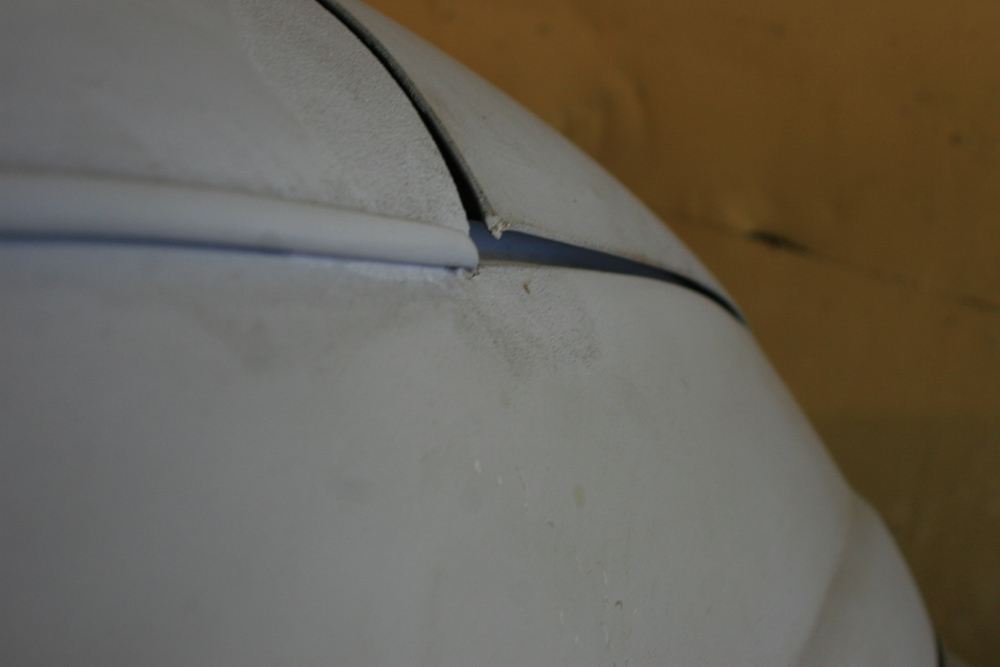

кажется у меня опять трудности с кузовщиком. машина позиционируется, как готовая, где осталось только капот подогнать немного. на мой взгляд - море косяков. он говорит - что лучше не сделать. мне не верится. поскольку сам не могу сказать какими средствами сделать лучше, нужен ваш совет. капот нависает над бортиком-выступом на крыле, куда он ложится примерно на сантиметр, порог выступает за двери тоже на сантиметр, зазоры кривые. я не готов принимать такую работу во второй раз, что ему сказать, как ему все это исправлять??? спасибо за комментарии.
Роман Тарачков
25.01.2011
825
6

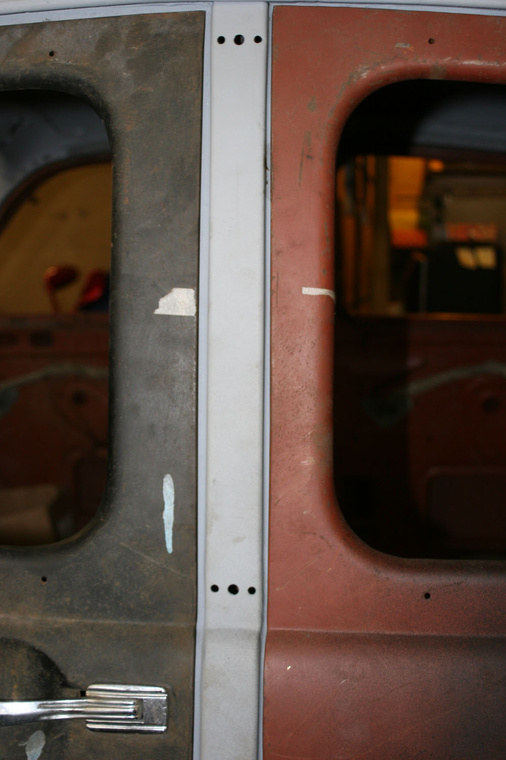

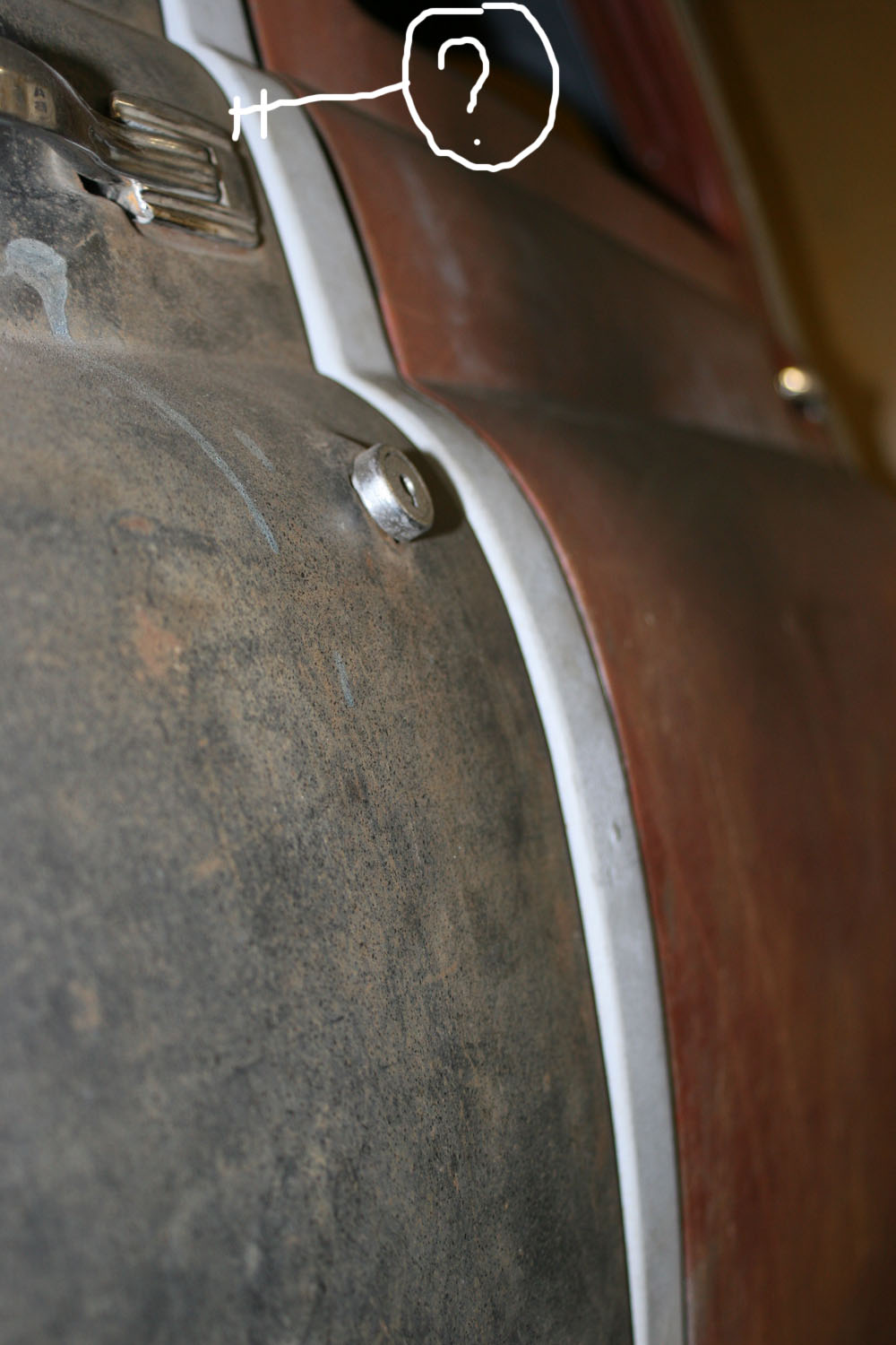

и еще вопрос!! передние двери имеют подвижность в закрытом состоянии, как бы люфт на сантиметр :на себя - от себя, если их придавить - получается что они западают на см. относительно средней стойки и задней двери, если вытянуть на себя - все ок. в чем проблема??
Anton_
23.10.2010
1 218
400
Россия, КРЫМ г. Керчь
www.drive2.ru
Ужас!!!! Включи этому горе мастеру инет и покажи зазоры других авто ......двери болтаются нужно ремонтировать петли (либо ремкомплект либо к токарю....) и только потом выставлять зазоры. Дальше не знаю что блин и сказать(( Без обид. Пороги просто переварить((
Роман Тарачков
25.01.2011
825
6
петли были у токаря, двери-они такое впечатление, что язычок замка в скважине болтается, люфт на сантиметр, на себя - от себя. это в чем то другом дело, конечно без обид, для этого и советуюсь, спасибо за мнение
Ставрополец
08.03.2011
998
273
Ставрополь
петли были у токаря, двери-они такое впечатление, что язычок замка в скважине болтается, люфт на сантиметр, на себя - от себя. это в чем то другом дело, конечно без обид, для этого и советуюсь, спасибо за мнение[/quote]
Болтаться перестанут после установки уплотнителя двери
Роман Тарачков
25.01.2011
825
6
Болтаться перестанут после установки уплотнителя двери[/quote]
спасибо, а задние не болтаются, закрываются очень плотно, это не правильно? с уплотнителем не закроются?
Ставрополец
08.03.2011
998
273
Ставрополь
Роман Тарачков сказал(а):
спасибо, а задние не болтаются, закрываются очень плотно, это не правильно? с уплотнителем не закроются?[/quote]
могут и не закрыться, двери мне выставляли тоже без уплотнителя, но с запасом. После установки уплотнителя буду регулировать двери и зазоры заново.
