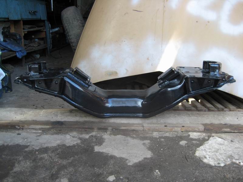

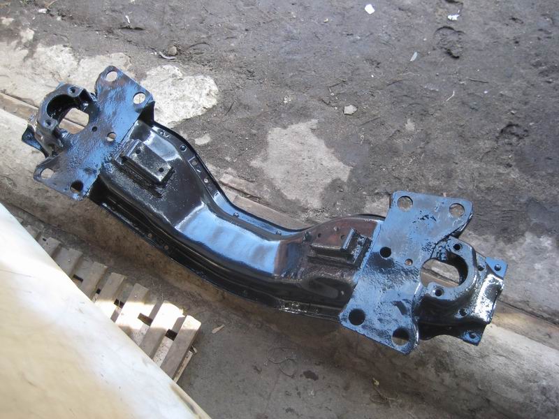

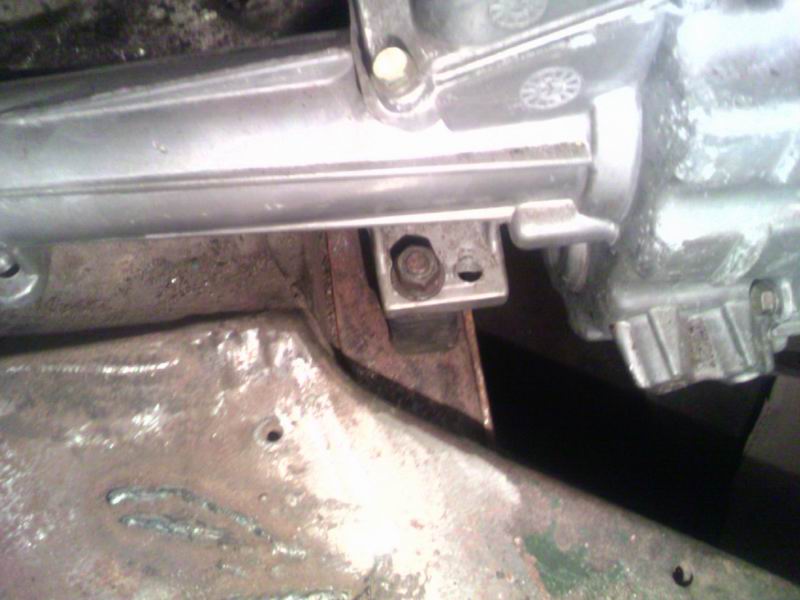

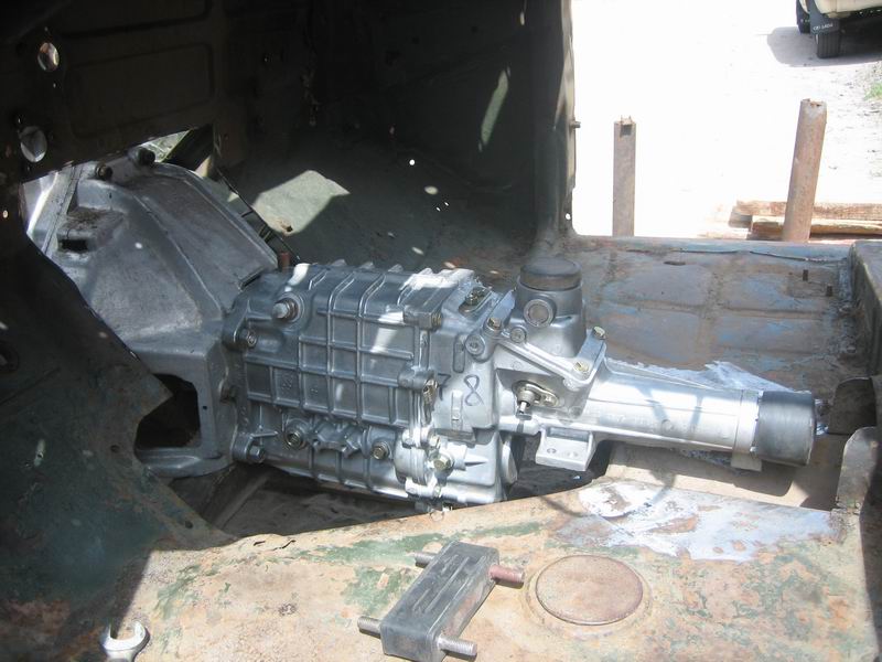

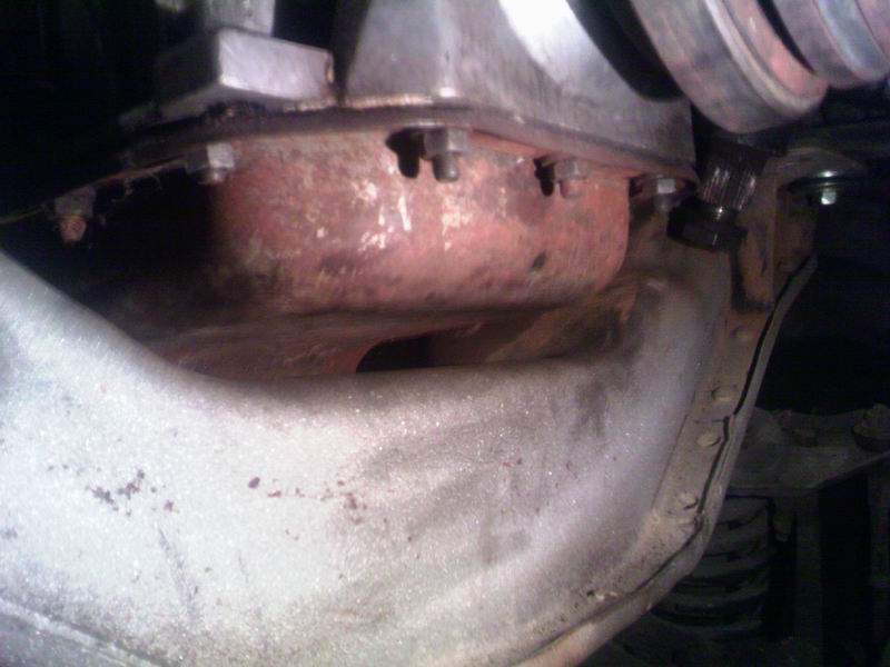

Коллеги, эпопея поисков нового двигателя закончилась приобретением ЗМЗ-402 с документами за самовывоз. Отсюда возникает ряд вопросов
1. Как резать поддон для установки на широкую балку. Если кто-то готов передложить уже готовый поддон, то готов рассмотреть варианты покупки или обмена на родной победовский поддон
2. На сколько поднимать двигатель, точнее насколько поднимать площадки под подушки
3 От чего взять "штаны", чтобы поставить с наименьшим геморроем.
4 894
1 965

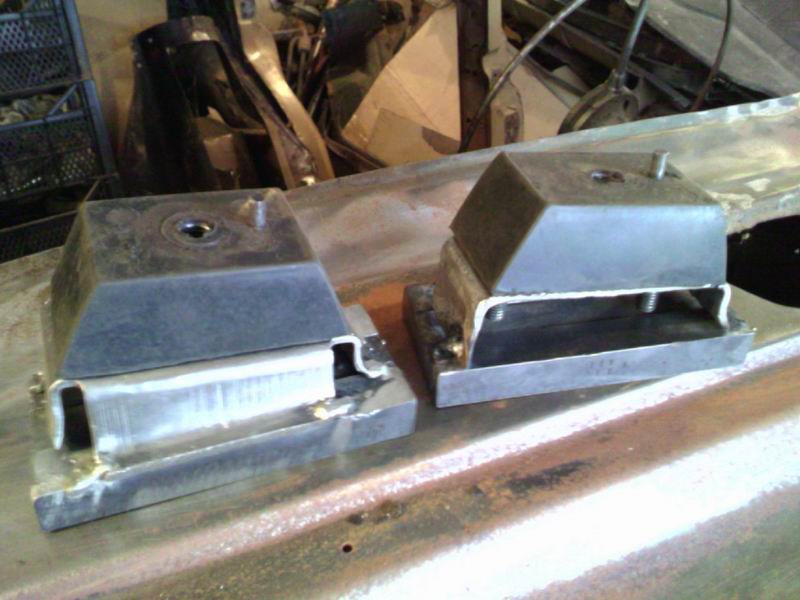

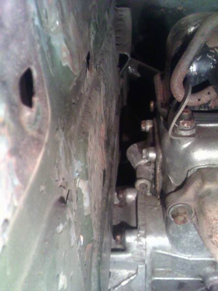

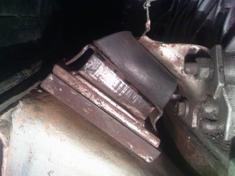

Передняя подвеска остается родная (21я, НЫС)? Поддон резать не нужно. Достаточно переварить кронштейны подушек двигателя. Вот небольшой фотоотчет моего опыта.
Штаны брать от УАЗ.

Миша, огромнейшее спасибо. Понятно доходчиво и грамотно. Как я понимаю в данном случае на машине будет тотсутствовать поперечина №3 (раньше она являлась задней опорой двигателя)?
4 894
1 965
Всегда пожалуйста :)
Перемычка №3 будет не нужна.
