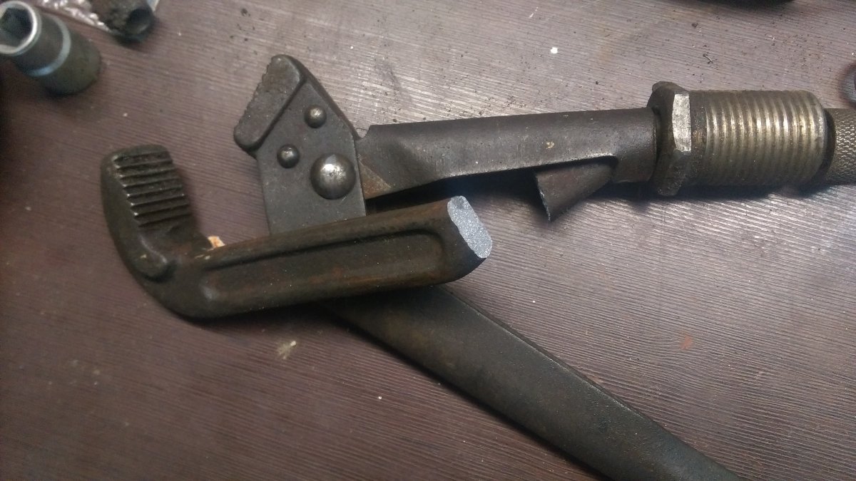

Грусть, печаль :( Начал затягивать шпильки крепления гбц динамометрическим ключем, а у них резьбу гайкой слизывает :( Шпильки новые были. Сижу в печали.

Печалится конечно не надо, но вот что делать? Лежит в углу 69 блок со шпильками, да вот только как их выкрутить нормально? Накрутил 3 современные гайки, шпилька их победила :)

Кстати! шпильки хитрые! резьба на 11 а тело на 10 Надо учитывать при подборе шпильковерта!!
3 шпильковерта уже сломал :) не справляются они с нашими шпильками :) можете какой то конкретно посоветовать?

я покупал Форсе - китай, но типа профешионал ))) там правда 10, 12. Так я разобрал, в 12 вставил один ролик из 10 и так открутил! Есть универсальные!
Посмотрите в нэте - универсальный шпильковерт, или набор форсе

ну... там нагрузки распределенные! я так тоже умный был! а шпильковерт меня не подвел! Попробуйте!
