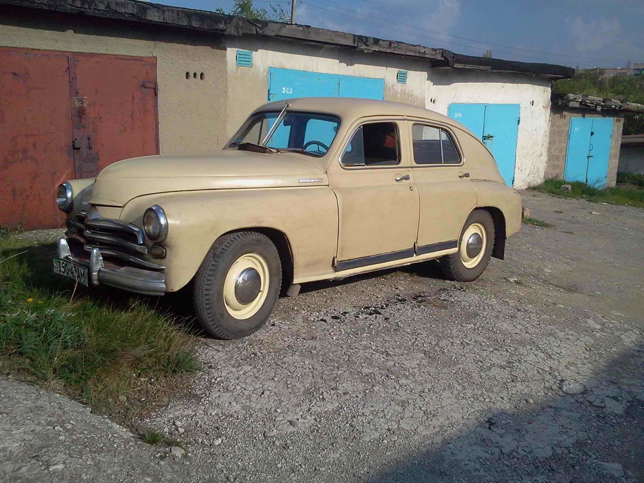

Сегодня почистил и покрасил диски, натёр колпаки, вымыл от смолы низ дверей, и корнизы. Готовлюсь к 9 мая. Поскольку в этом году реставрации не будет, то хочу просто чуть-чуть окультурить, самодельные накладки с дверей сниму, когда приступлю к ремонту машины, думаю там что-то страшное замаскировали. Пока вот так:
Нравится мне Победа всё больше и больше. Кстати, донора почти разобрал, думаю к кому кузов отвезти, не буду его резать.

Вид стал намного опрятнее, машинка посвежела. Обрела заботливого владельца :)

У неё прям улыбка))) В прямом и переносном смыслах)))

Приятная машинка!
Удачи и счастливых километров!
