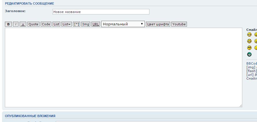

А ещё имеется такой вопрос: как можно изменить название темы "Johny Blues и его Победа"?

Смотри на картинки

Борян сказал(а):
Смотри на картинки
Это редактирование сообщения, а название темы?

Отредактированный заголовок первого сообщения становится новым названием темы.

Спасибо, БОЛЬШОЕ!

Разобрался, но Вы мне уже помогли. Спасибо.
