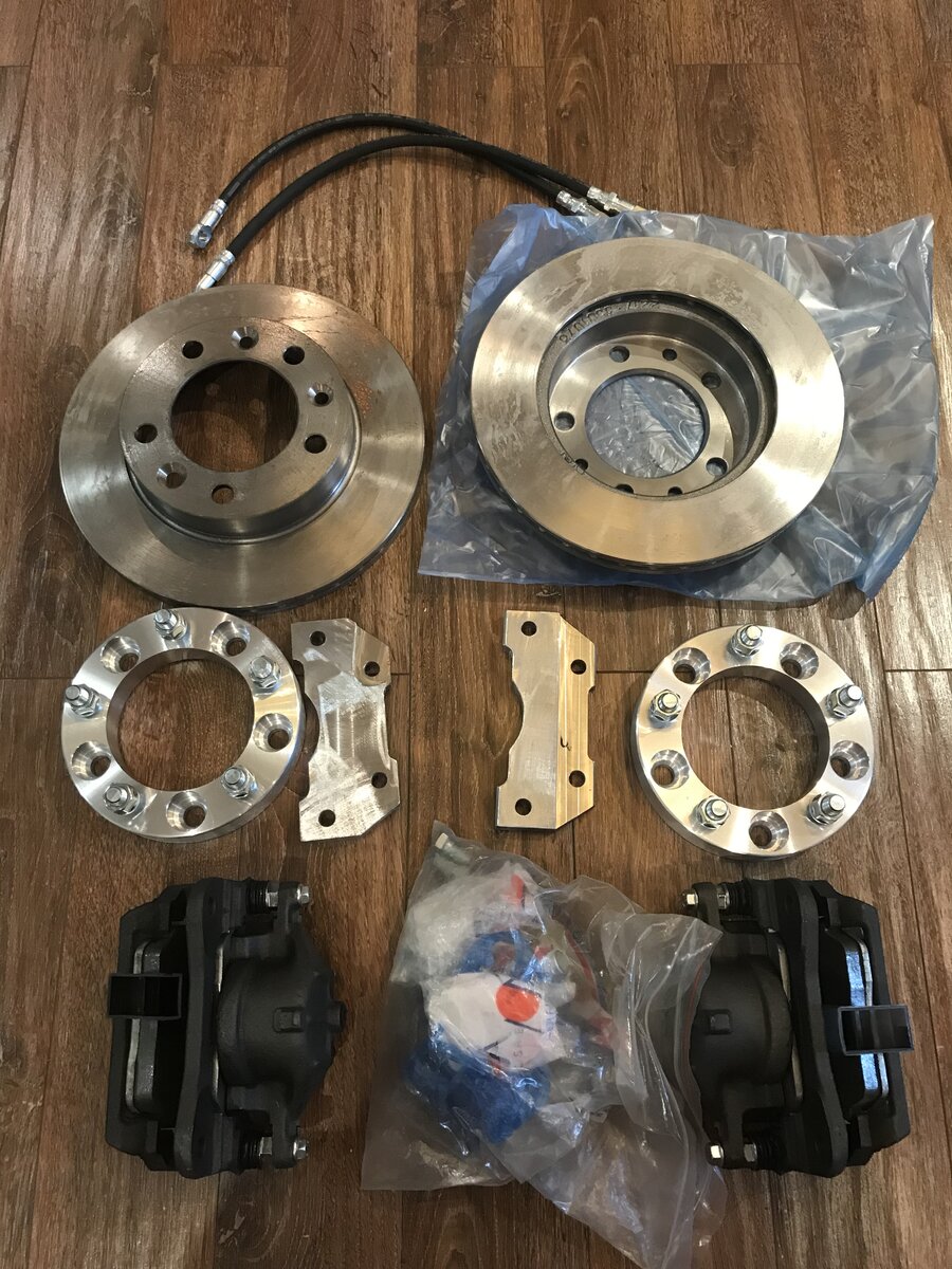

Получил от Андрей111 посылку с полным комплектом для установки дисковых тормозов: креплений, переходников, суппортов, колодок и другой сладкой мелочи :)
Это для для какой машины? Остаётся уповать на далекость от Мск(((
Иначе смотрим список запрещенки на сайте Рафа ...
5 228
3 828
Учитывая динамику и скорость машины в родной комплектации это все нафиг не нужно. Тем более тормоза это не тот узел, который можно на коленке клепать из подручных материалов. Что там за материал на кронштейнах и расчитывал ли кто конструкцию неизвестно.
Поставить цилиндры с самоподводом, купить новые барабаны от УАЗа (фирма АДС, той же фирмы можно взять и колодки, они клепанные и металл на них потолще, нежели на современных газовских) проточить их каждый на своей ступице, поставить и радоваться.

Я исхожу не из конструкции, сам прекрасно гоняю на оригинальном гтц и 21 щитах спереди 20 лет, а из возможных ограничений в будущем
Такие комплекты ставились Ульяновским автозаводом на серийные УАЗ-469 для Италии,ещё в 1980-х...
Себе брал такой комплект на УАЗ-Патриот, ещё СССРовского производства на задний мост.(колодки от копейки)
Производилось,устанавливалось на серийные,предполагаю не будет под запретом.
4 258
9 257
Олег давно тебя не видно было на форуме,рад слышать тебя,вчера думал апнуть твою тему)))
По поводу тормозов идея неплохая конечно,но уже не сток будет(учитываю твой скрупулезный подход к проекту)это не твой подчерк!!!
Прежде чем устанавливать эти дела,прокатись на 24 Волге с баробаными тормозами,и так же на 31 Волге попробуй с дисковыми.(поймёшь стит оно того или нет)
Это не твой Q7 где стоят 6поршневые Брембо заводские!
Реакции: БЕГИмот

Как всегда народ разделяется на 2 лагеря. Тоже самое на форуме 21х Волг. Кто-то бьёт себя в грудь, что без ВУТ и дисковых тормозов с ребенком не будет выезжать. Кто-то - да фигня, родные тормоза норм и их вообще придумали трусы. Я, кстати, обратил внимание, что на форуме 21 народ по-спокойнее. Никто не бросается друг на друга. Даже Старина Джек не грозит так агрессивно пальчиком. И Андрей тоже. Видимо это какая-то особенность нашего форума. Обгаживать начинания других. Видимо поэтому многие из участников не выкладывают свои машины. И это не просто аккуратное высказывание своего мнения. Хмм. По поводу эффективности родных тормозов, ну кроме личных ощущений от вождения, никто не задумывался, а почему все автомобильные конструкторские бюро мира отказались от барабанов? Что показывают тесты? Поройтесь в интернете, сравните тормозные пути М20, 21, 2410, 31105. У меня даже на Гранд Старекса все дисковые. И по сравнению с Соболем - я гораздо увереннее передвигаюсь на Старексе. Каждый делает свой выбор сам. Если все так высказывают свое мнение, то и я свое выскажу: мне плевать на очередных вымогателей денег с народа, с гордым названием РАФ. Мне не плевать на свою безопасность и безопасность своих детей. Мы хотим ещё пожить и по-работать здесь.

Я извиняюсь, но меня прорвало. Злой я. Аутентисты, будьте тогда последовательны: снимите ваши красивые зеркала наружные, нах по сторонам смотреть. Пусть все на вас любуются. Выверните полнопоточные фильтры, это вред для РАФ и двигателя. ФТО - отл, все под капотом в масле - оригинал, так и надо. Замените Росу с ДОТом обратно на БСК, какие самоподводящиеся тормоза - ахтунг!, Их вообще трусы придумали. Не издеваетесь над рычажниками - грамотные инженерные решения - не для нас, пусть анекдоты про Волги рассказывают: если под Волгой нет масляного пятна, то в ней масло кончилось. Никаких герметиков, антифризов. Кто мотор дорабатывал по методу гуру или шлифовал голову- верните все взад, наварите металл обратно - иначе, это колхоз. 12 вольт - убивает сразу! Полярность верните . 6 вольт - норм! Так ты ещё аккум современный поставил!? РАФ -Фас на тебя и а-ту его, а-ту. Масла пострашнее найдите из старых запасов. Перемещайтесь на полном оригинале с помощью эвакуатора или сами ночами, урывками. Тоже подход. Может и для кого-то приемлемый. А для меня приемлемый, это есть настроение - сел и поехал кататься. Салон доделаю, ещё и в Минск на ралли сгоняю, и в Ашхабад за дынями. Заодно и посмотрю как там на полном ориджинале в местном потоке наши машинки катаются. Про себя: три года крутил баранку 31029, пять лет соболям и газюлям. Все в собственности. Бомил, когда на заводе не платили. Даже 3102 едет существенно уверение. Я люблю Победу не за то, что она ориджинал, а за то, что она не даёт мне забыть о дедушке, детстве. И если старушка будет чуть бодрее, чем была в молодости, я ее меньше любить не буду.

Ещё раз повторюсь. Никому пальчиком не грозил и не буду, если есть возможность предупредить о подводных камнях почему и нет. Гоняю, именно гоняю на своей первой Победе уже много лет, езду люблю острую, на пределе лимита, благо 24 мотор позволяет. Но я не шашечник, никого не подрезаю. Скидка за безаварийную езду в Ресо уже 50/%, значит безопасность не пострадала. И семья постоянно в машине, и сын в ней вырос, а гтц родной и по пустой Киевке медленней 90 не езжу)))) а вот при возможных переходах в классический мой автомобиль пролезет в прокрустово ложе по баллами, а с дисковыми тормозами сразу нет....
Каждый пусть решает за себя.

Ух ты! Пока я спал ... разные часовые пояса.. тут революция!! Парни! Буду ставить дисковые- жизнь и здоровье дороже. И двух лет не прошло после пару ДТП где тормоза были очень нужны и это по городу! Идиотов хватает «успеть» проскочить....
.......а вот при возможных переходах в классический мой автомобиль пролезет в прокрустово ложе по баллами, а с дисковыми тормозами сразу нет....
Когда думал ставить или нет , взвешивал за и против. Решение то простое! Вернуться к барабанам всегда можно! 2 часа работы.
Я подготовлю два комплекта: дисковые и барабанные.
И волки сыты и бараны целы :)
