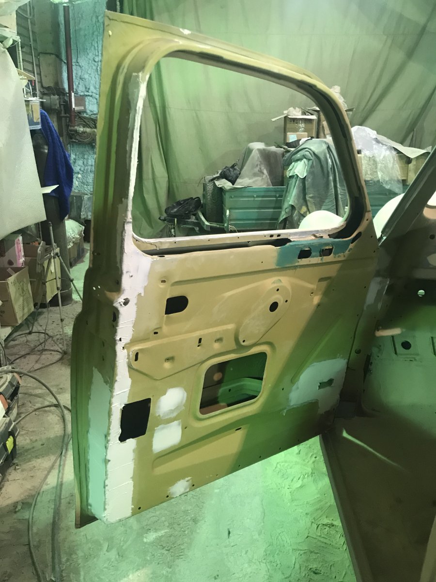

На полу тоже есть вмятины! Но боюсь- не отлетит шпаклевка от постоянного воздействия ног человеческих?
Пол ровняется шпаклевкой?

На самом деле, большие вмятины на полу, если уж прямо мозолит глаза проще выстучать. Кузов при движении играет, со временем шпакля может и потрескаться, особенно спереди. Чисто мое мнение. Я у себя на подобное не заморачивался-толстый мягкий коврик закроет все нюансы.

Так я про это же... но свербит внутри- я же буду знать что там вмятины :)

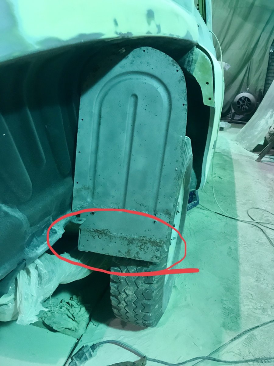

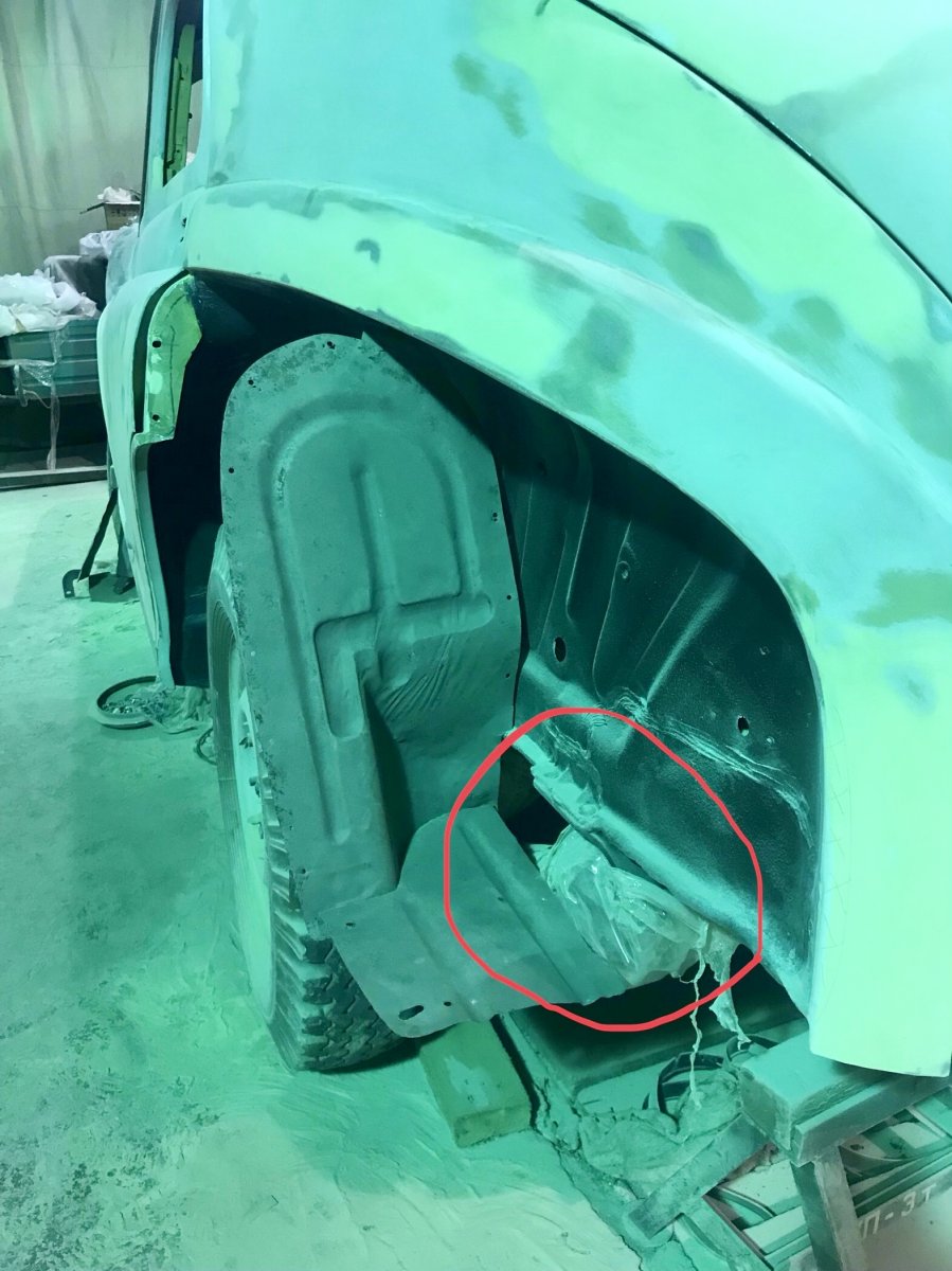

Бак пример и поймешь, с лева идет патрубок поэтому такая щель.

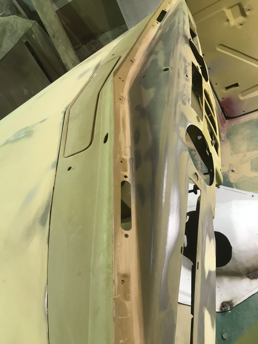

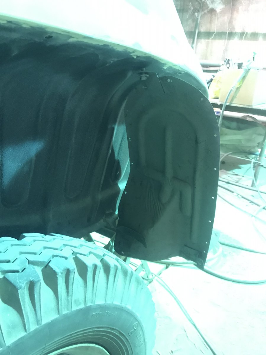

Вроде нормально, нужно с крылом прикинуть, без верхнего болта, может понадобится сдвинуть, подогнуть уголок или подрезать сам щиток.
У моих подкрылков все планки на нем, на лонжероне не было.
