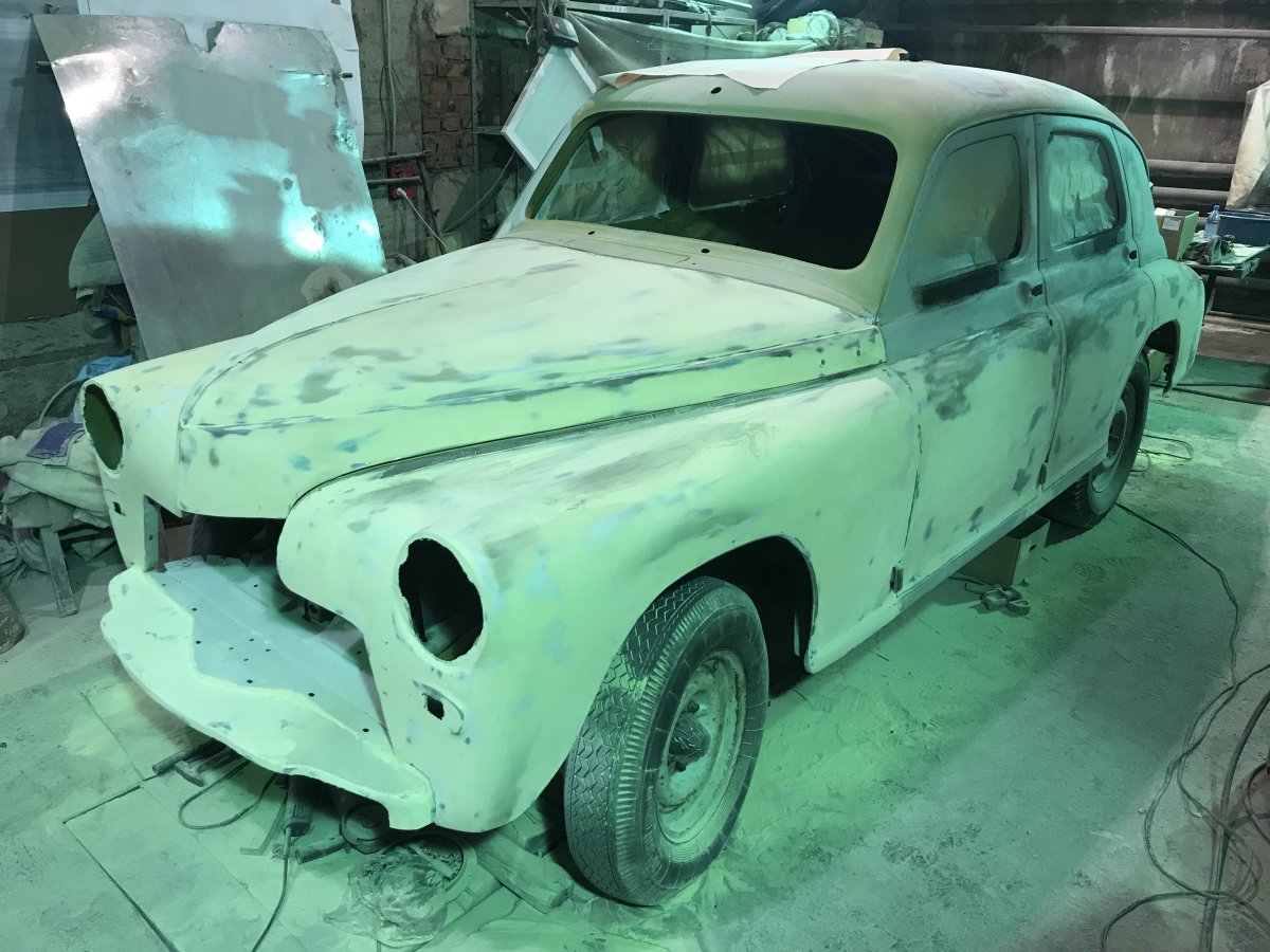

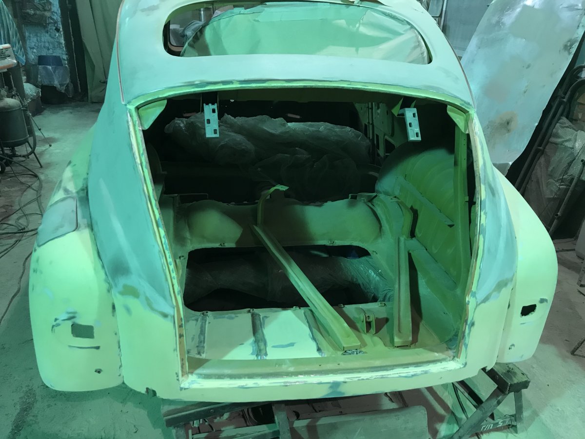

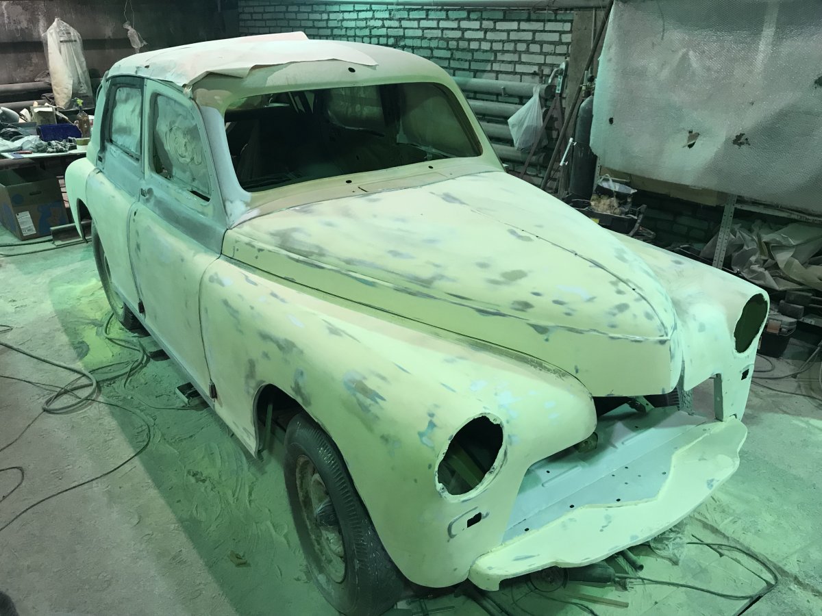

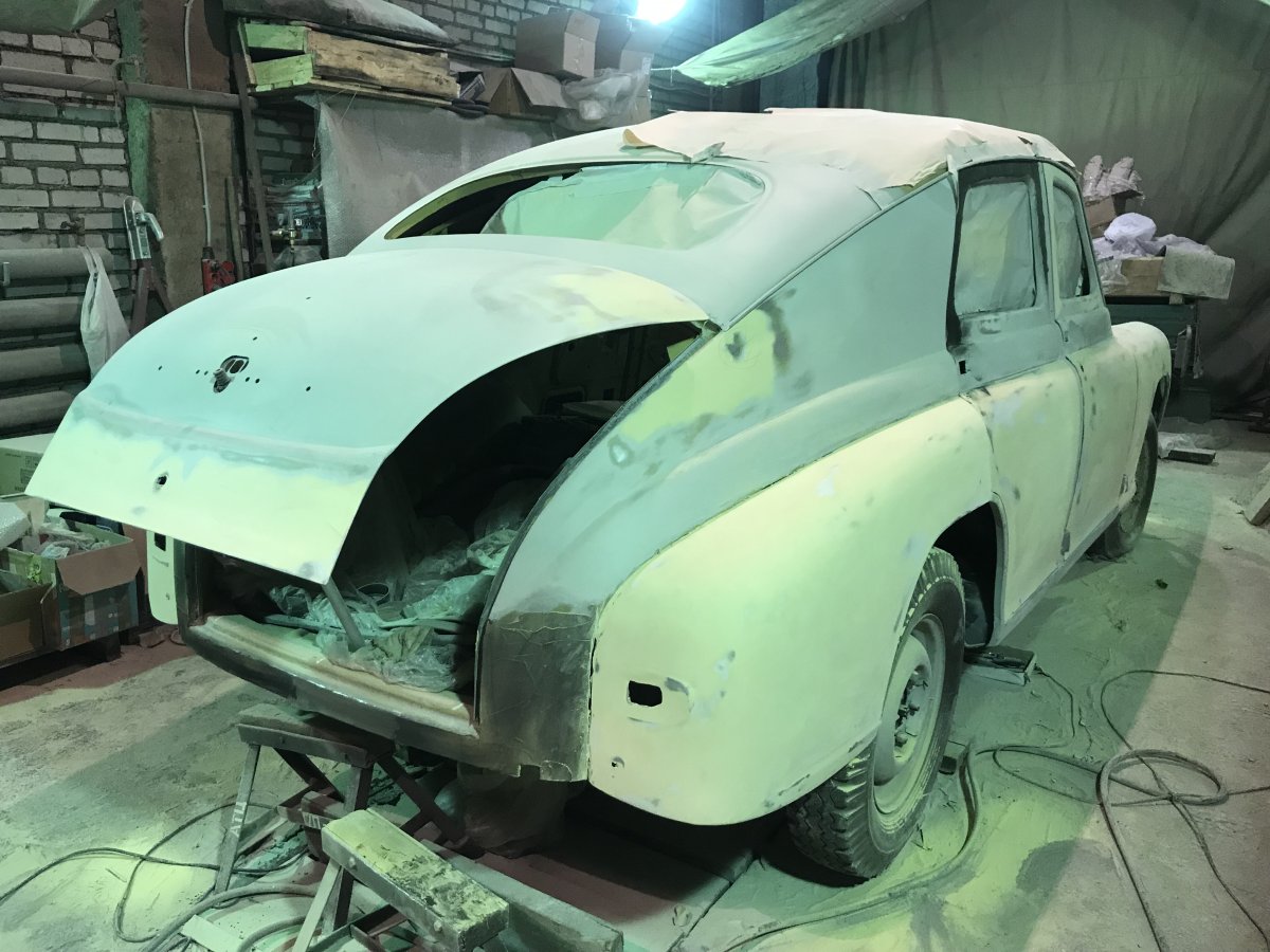

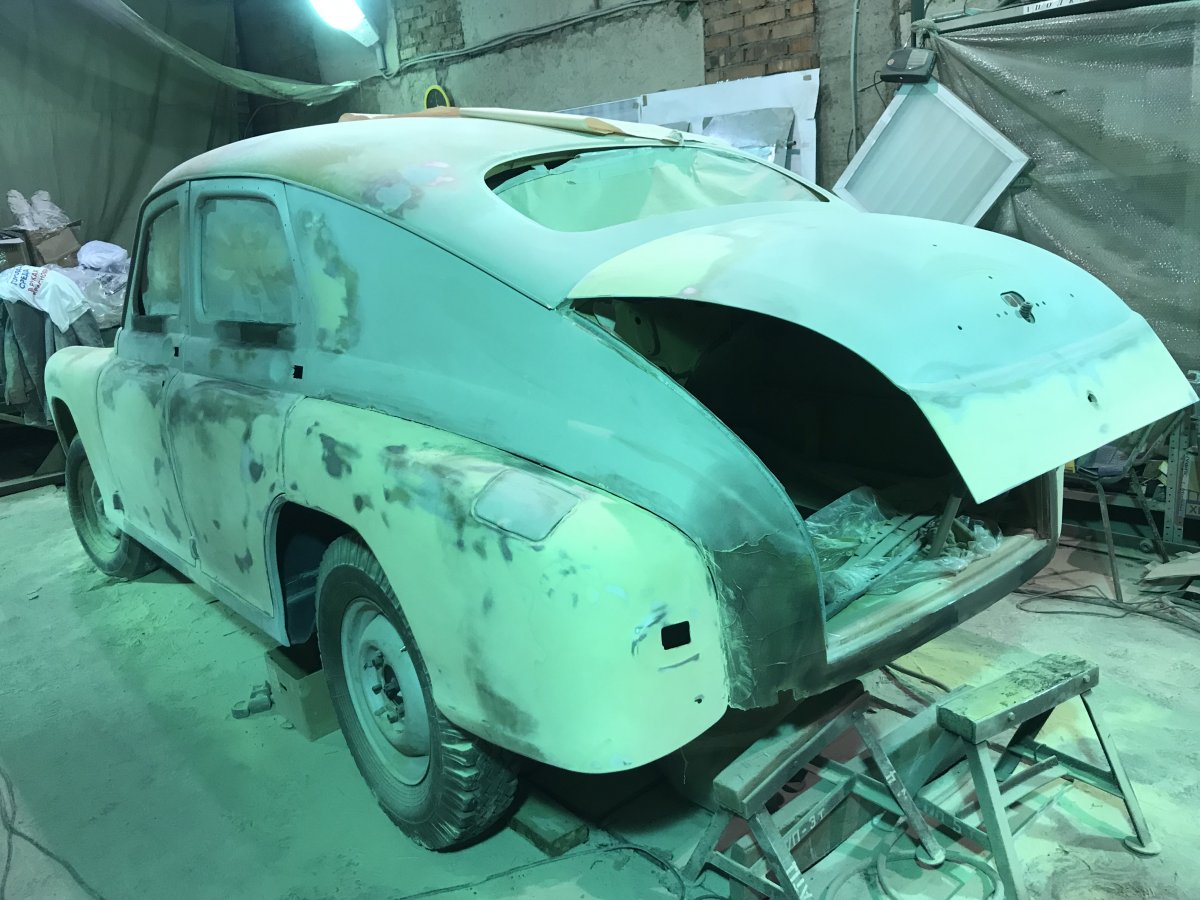

Вот кажется чуть чуть осталось с кузовом ... но так ещё много.... ещё больше чем сделал.
Ещё закаты, торцы дверей, приборная панель....
4 343
6 325
Все хорошо) что заныл?
Еще грунтом хорошо покроешь и финишно с водичкой пошлифуешь, еще увидешь косячки. Может где и подложить прийдется. Потом грунтонешь финишно и с водичкой погладишь ее. Тогда все, ты принят в штукатуры.
Следующий этоп малярное мастерство постигать :D
9 165
9 590
На самом деле это самый мозговыносящий этап
Нужно собрать всё желание закопать, сжечь, порубить далеко!
И продолжать продолжать... и воздастся тебе! И будет офигенное авто! На зависть всем!

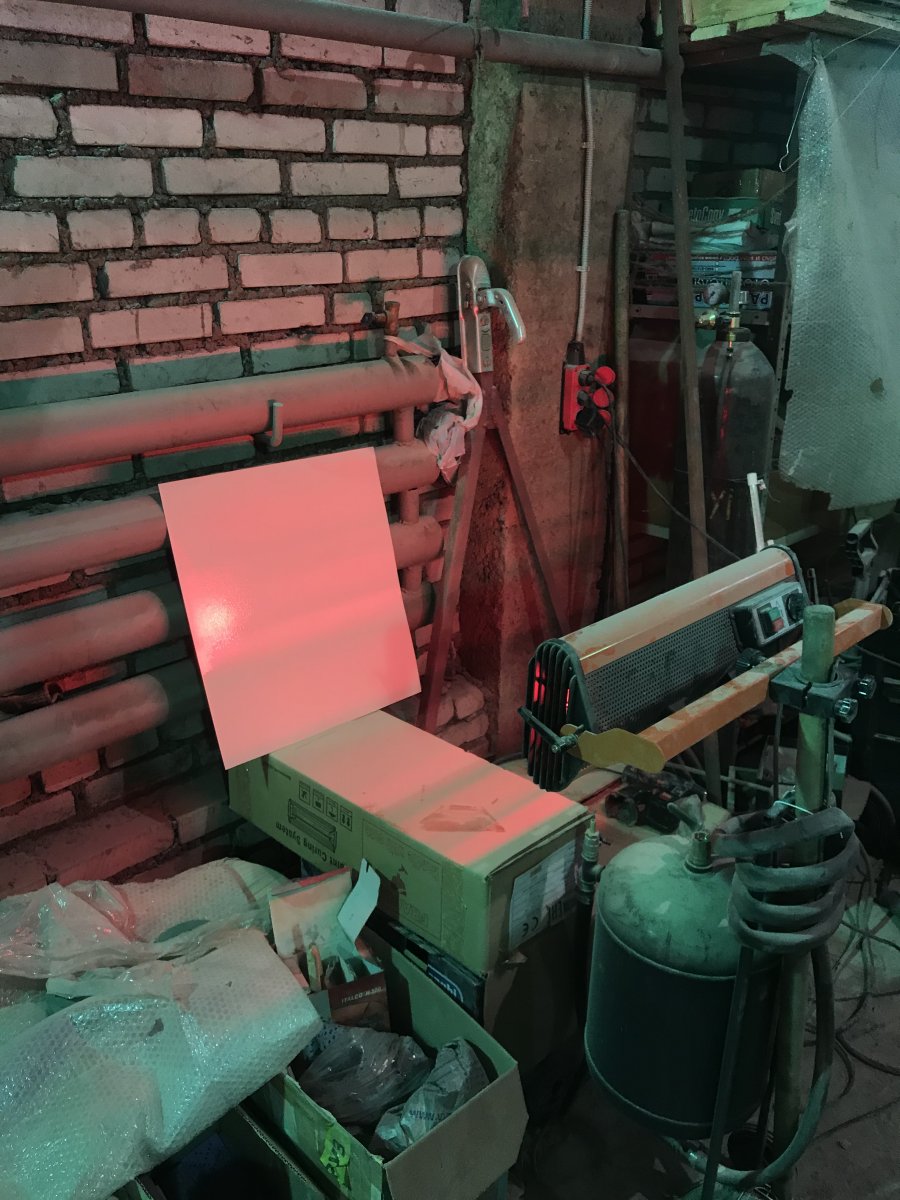

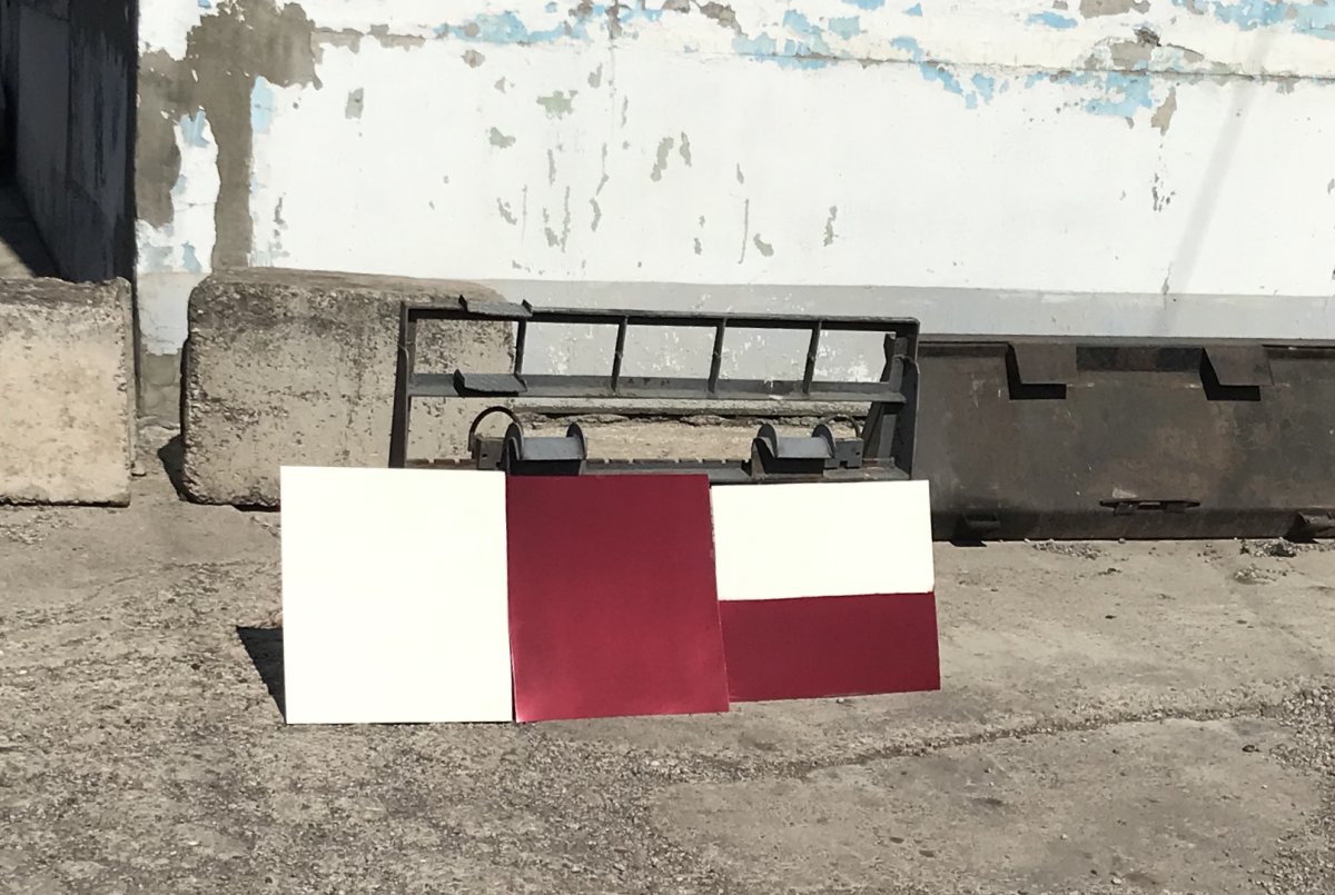

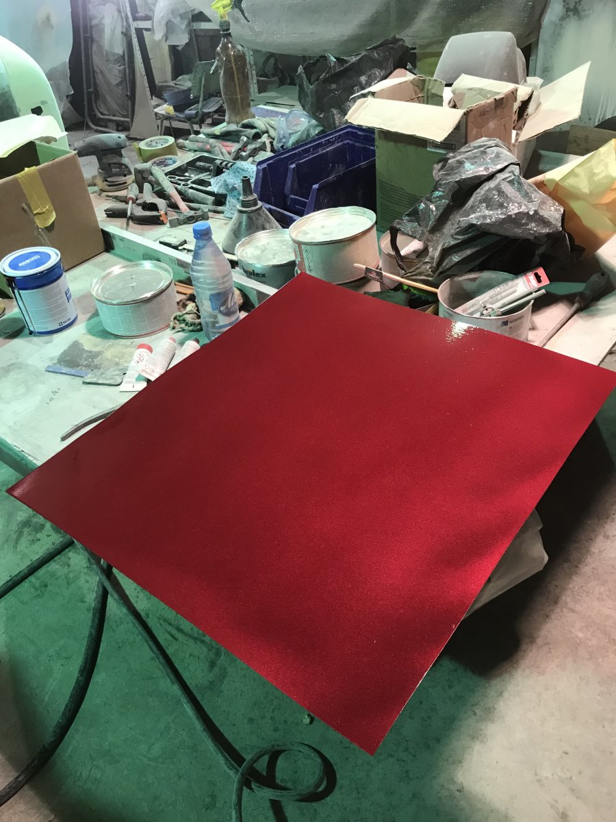

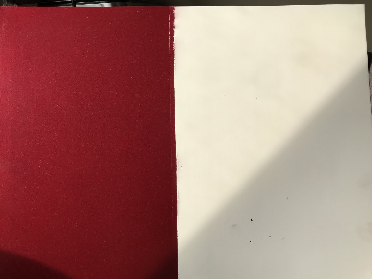

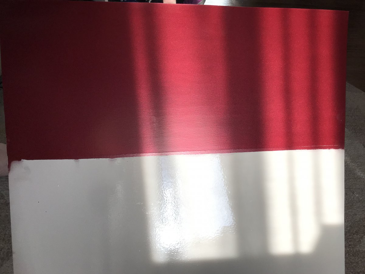

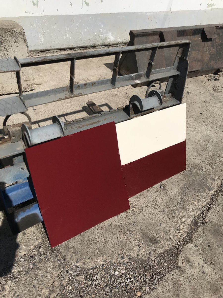

Сделал сегодня пробный выкрас выбранным цветом «Виктория-Сафари». И это без лака и краскопультом с дюзой 1,6 под грунт :). Очень понравились цвета и их сочетание, переливается на солнце:
