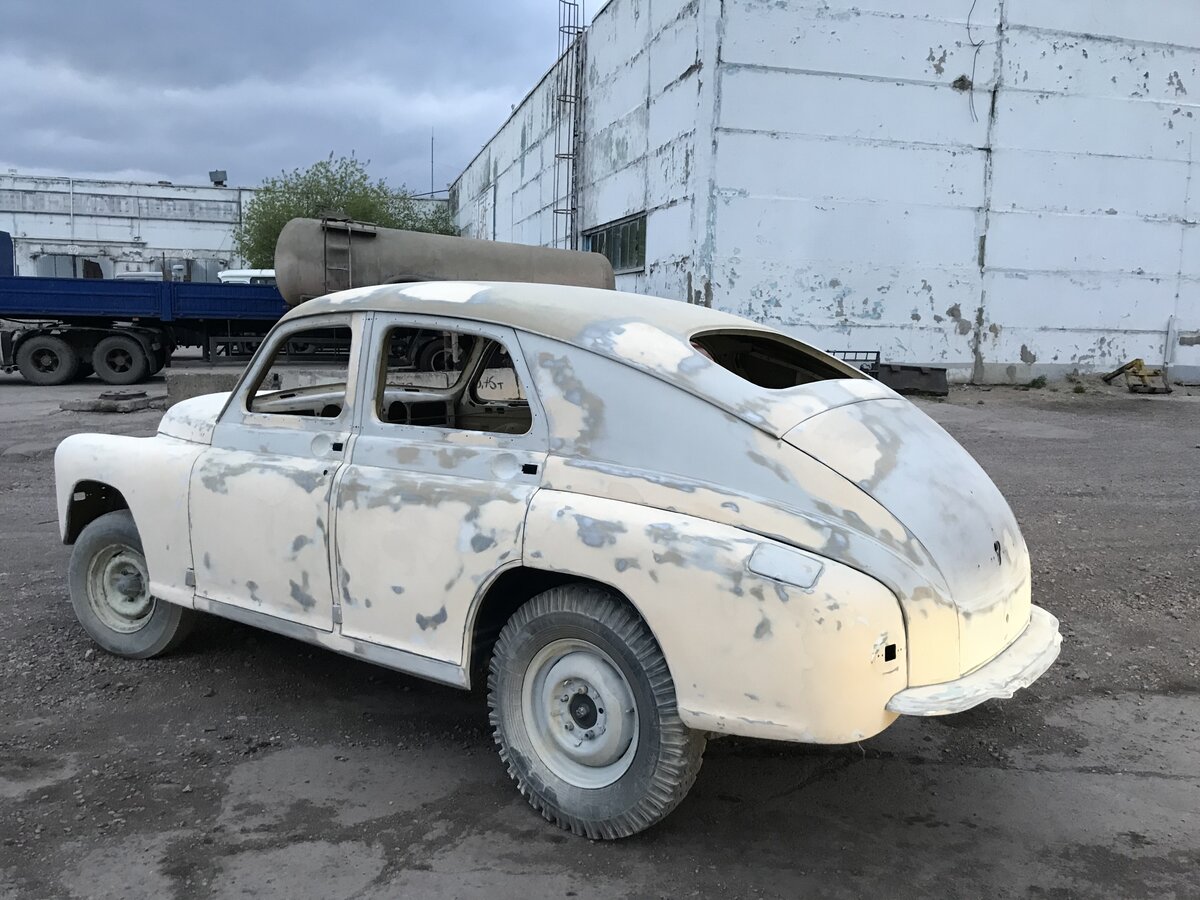

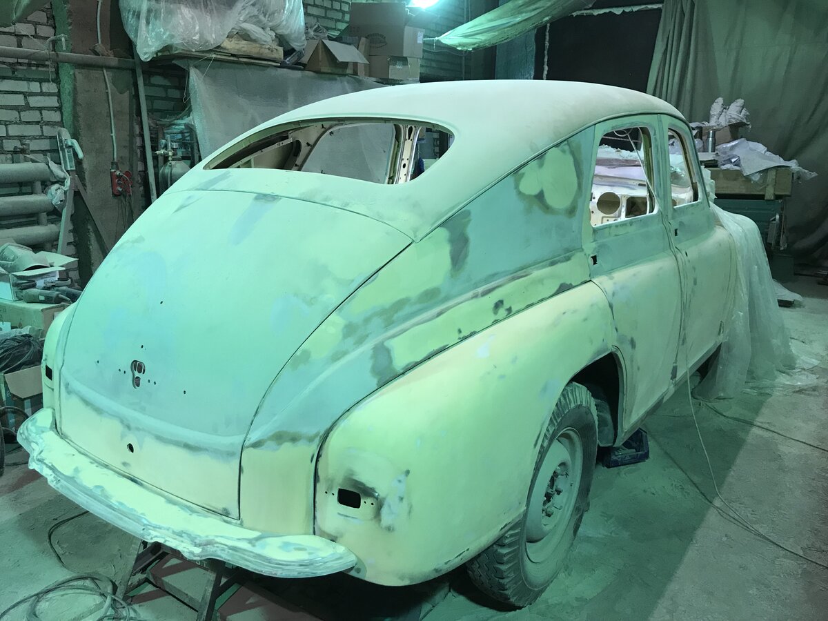

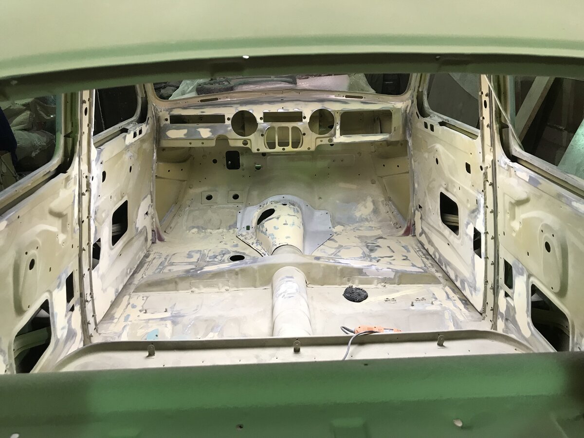

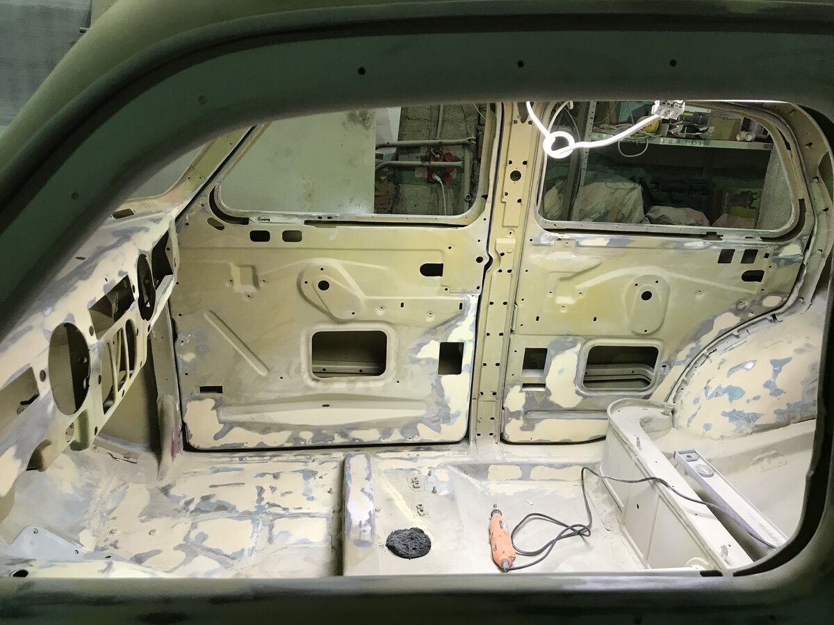

Поработал пару деньков пока отпуск и окончательно подготовил к покраске: салон, панель приборов, задние крылья, задний фартук.
..... 12 мая повезу Победу к помазкам :)

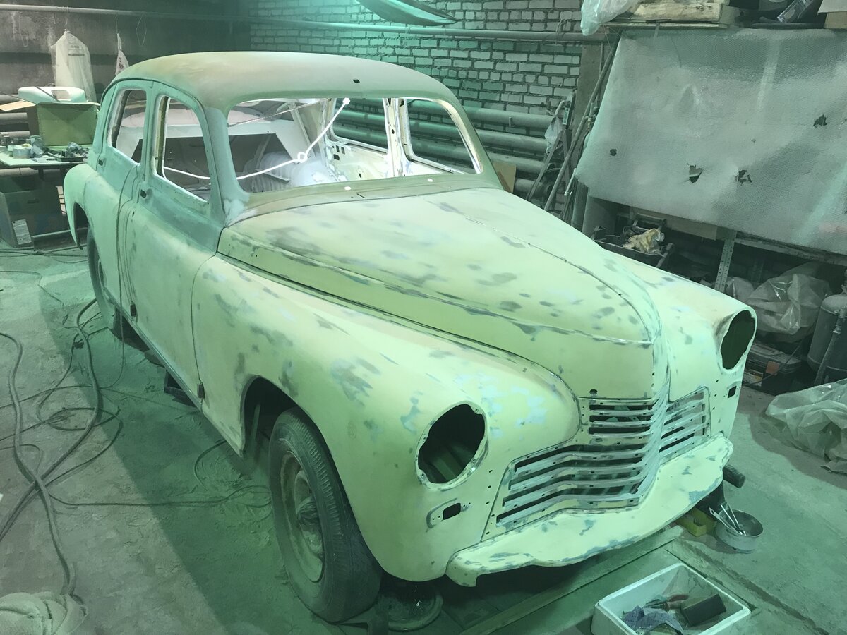

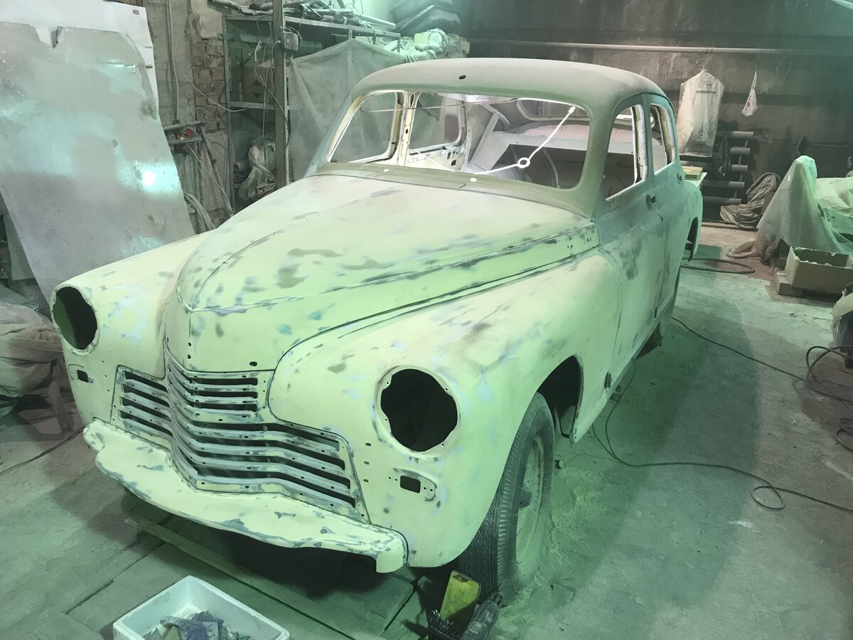

Сегодня мордочкку собрал и подготовил под покраску , а также моторный отсек:

Был сегодня у спецов одних
Сказали что морду нужно красить в сборе, и потом снизу подводить мотор с подрамником)

Нафига так сложно то? Все прекрасно отдельно красится По контуру, потом собирается и дальше всё вместе красится. Это если уж совсем охото как по зоводу с покраской всех болтов.

Потому что не собирается)

Не, так не буду. Мотор потом заведу без капота манипулятором.
Крылья не будут стоять в это время , чтобы не поцарапать.
Болты и шайбы крыльев отдельно покрашу с заправленного краской баллончика (остальное всё тщательно закрыв плёнкой.

А как это с заправленного краской балончика?

Баллончик плюётся ( и толсто кладёт
нужно тогда или аэрограф или маленький пульверизатор и все заклеивать

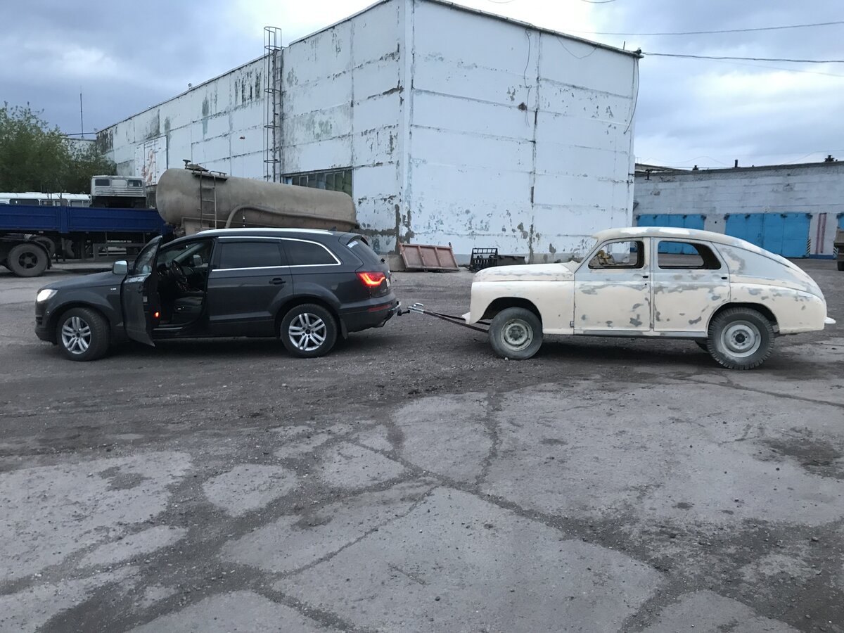

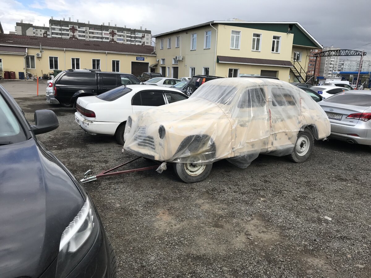

Любого коня нужно выгуливать :) .... прогулка перед дорогой в сервис на покраску.

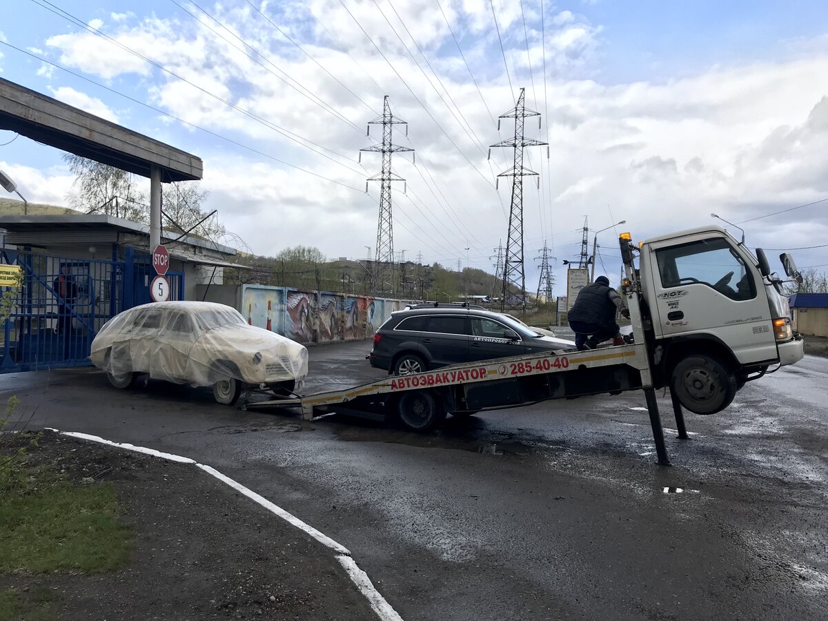

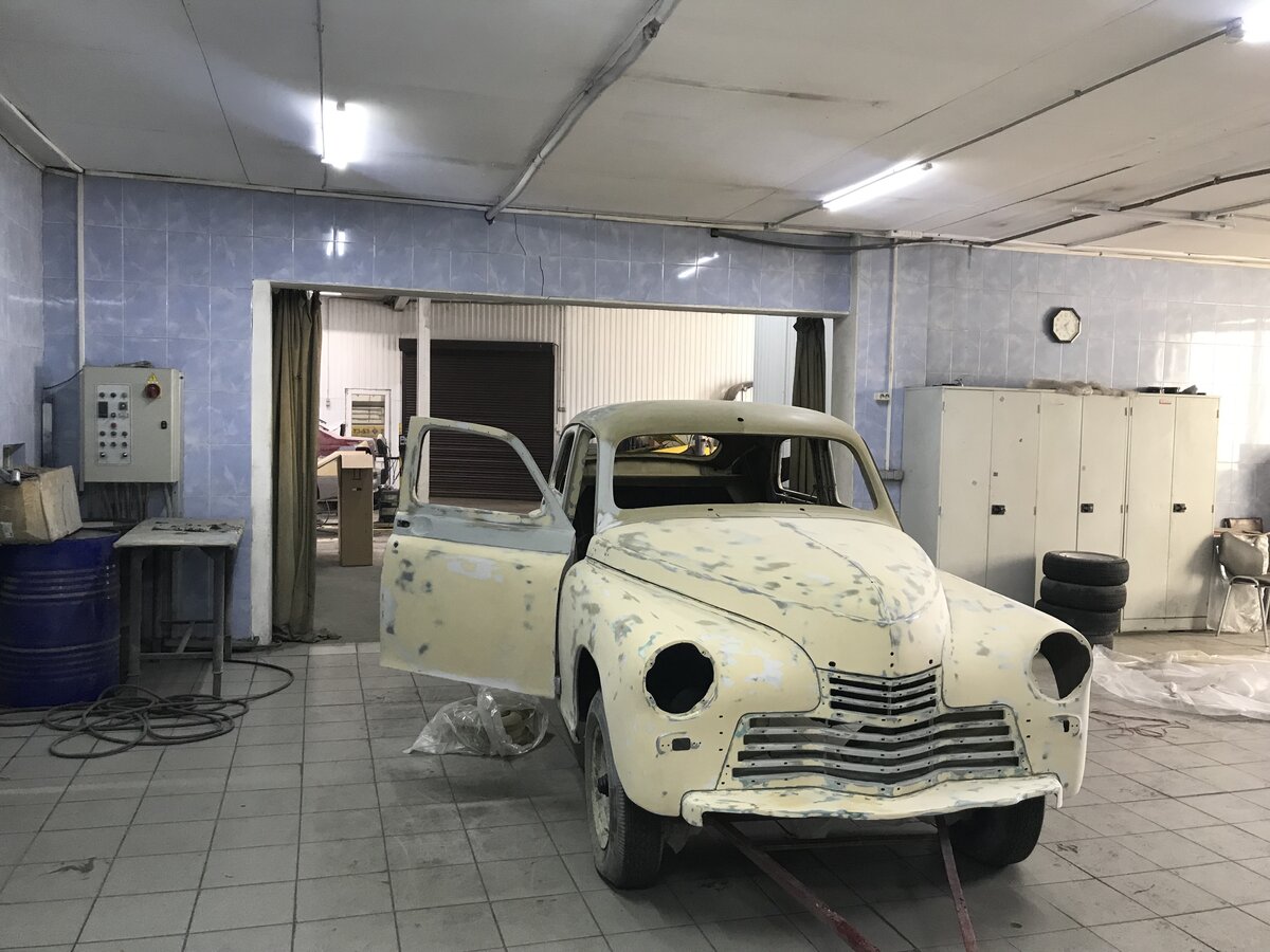

Свершилось чудо!! Всё по плану!! Сегодня отвёз Победу в сервис на покраску!! Ура!!
141363
141226
Приемка Авто в сервисе:

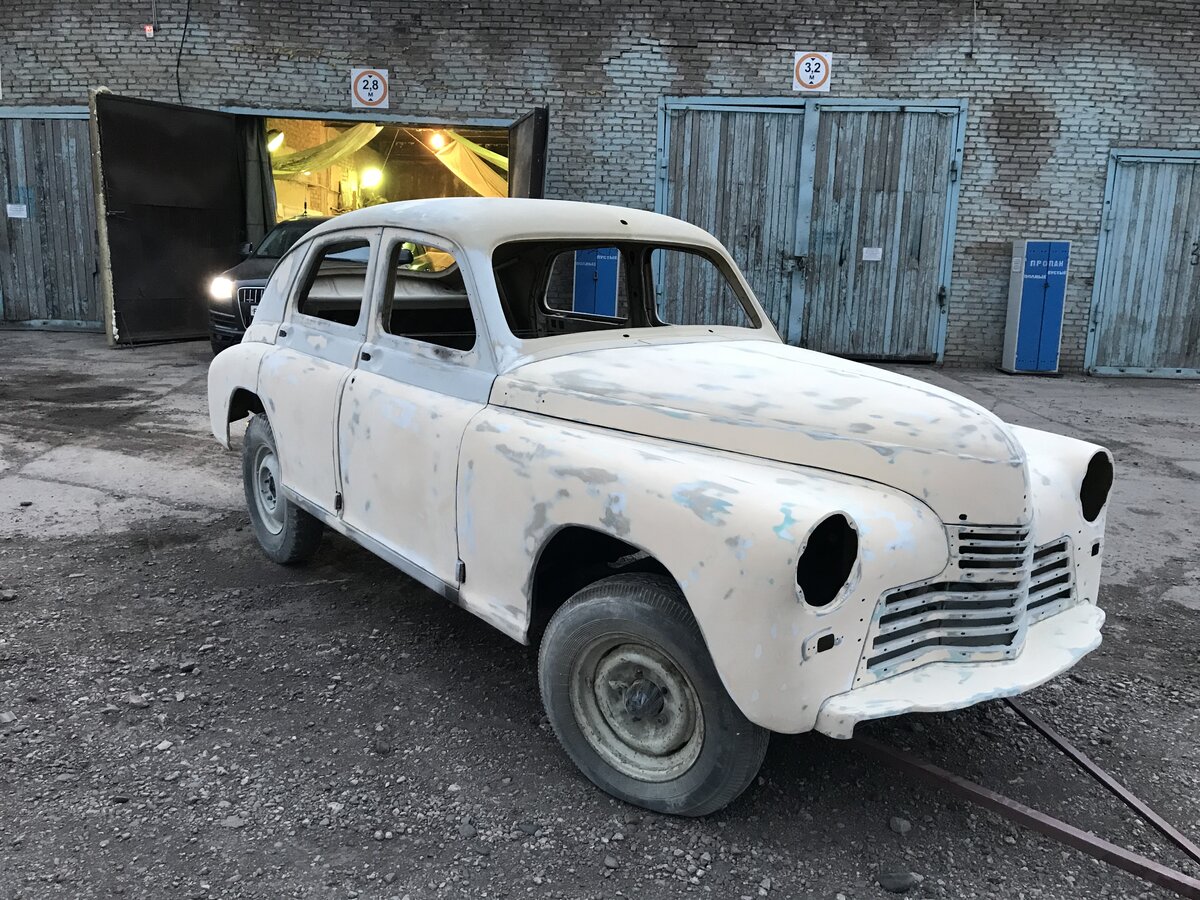

Идёт строгий учёт времени уделённого Победе.... моими усилиями на кузовные работы до покраски ушло за 2017-2019 гг : 1030 часа и 250 подходов к машине.
