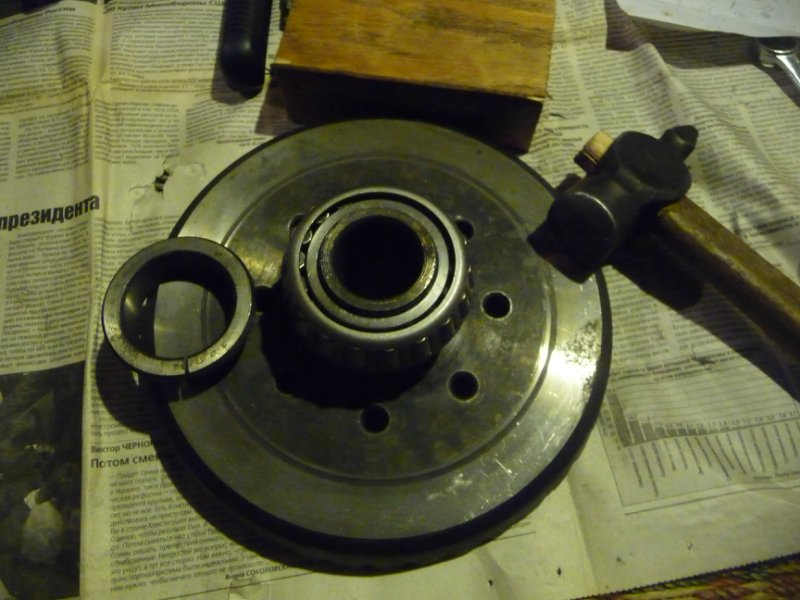

Далее я взялся за вал-шестерню. Как известно у одеваемого на нее двойного конического роликоподшипника у одной из обойм посадка без натяга, т.е она должна свободно одеваться и сниматься с вала, у меня такого почему -то не было - обе обоймы садились на вал очень туго, и если одну из них можно было напрессовать молотком, то другую(ту что ближе к шестерне пришлось забивать кувалдой со всей дури). Меня такой расклад не устроил и я решил занять активную жизненную позицию и организовать одной из обойм свободную посадку с помощью наждачки. Не знаю, правильно ли я сделал, может надо было оставить как было.
Далее началось самое интересное. После запрессовки внешней обоймы обнаружилось странное: обойма сидит вроде полностью, из картера выступает наверное 0,1-0,2, но глядя на зубья шестерни хочется забить ее еще глубже мм на 5( фото нету-фотоаппарат я не брал :cry: ) т.к втулка на шипе щшестерни не полностью вошла в роликовый подшипник, но дальше внешняя обойма забиваться отказывается, что делать? С таким положением ведущей шестерни о нормальном пятне контакта можно забыть-она будет входить в зацепление наверное от силы третьей частью...
Не у кого нет фото как должен выглядеть этот узел? Может я налажал где?

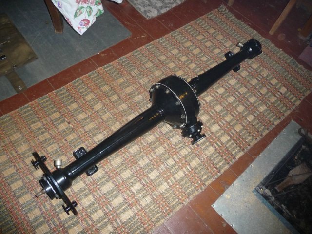

С мостом засада.
Главная пара отказывается зацепляться должным образом.

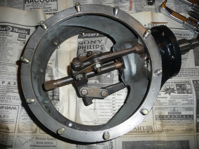

Пришлось все это дело разобрать:
Ведущая шестерня, извлеченная из картера, передний ход:
Задний ход:

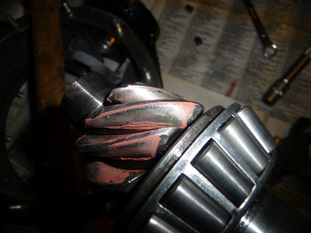

Было решено сдвинуть шестерню вперед, посоветовавшись с Артемом(Mankus) решил подвинуть ее на 0,5 мм, подложив тонкую прокладку между венцом шестерни и обоймой подшипника.
Потом все собрал взад
И получилось вот что:
Перемещение ведущей шестерни вперед на 0,5 дало изменение бокового зазора на 2 прокладки под чулками!
А вот пятно изменилось не сильно.
Не знаю, имеет ли смысл двигать шестерню еще на 0,25, в активе осталось три прокладки, для перестановки.
Наверное, придется искать новую главную пару, эту видно нарезали после новогодних праздников.
Для определения пятна контакта использовалась старая мамина губная помада. Спасибо Артему за идею, очень удобно :)

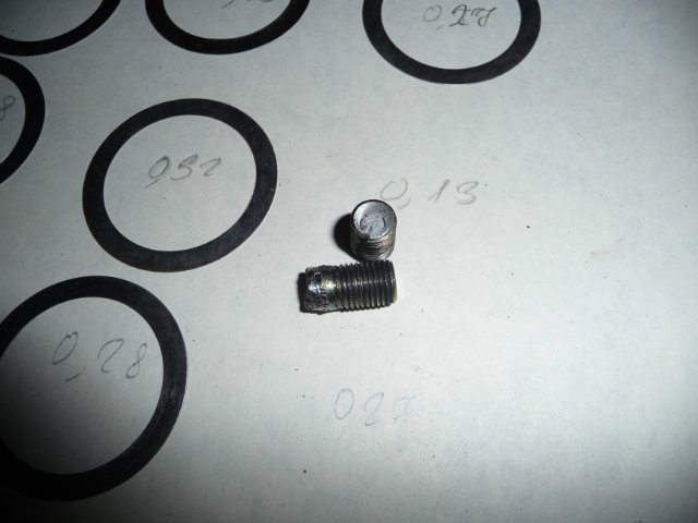

А вот лопнувшая заводская шпилька :shock: Все затягивалось обычным накидным ключом на 14, теперь я боюсь еще и шпильки затягивать, новые брать неоткуда...:

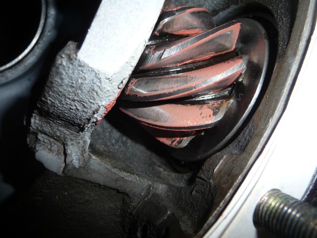

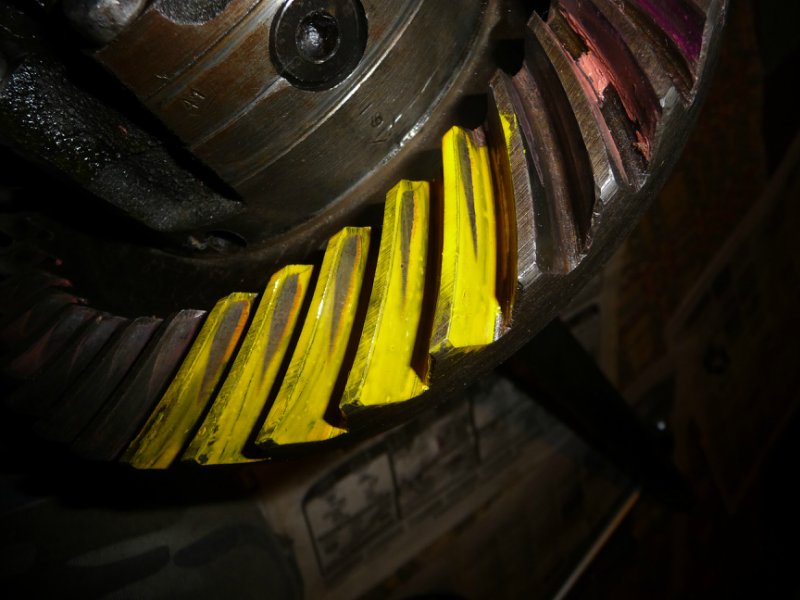

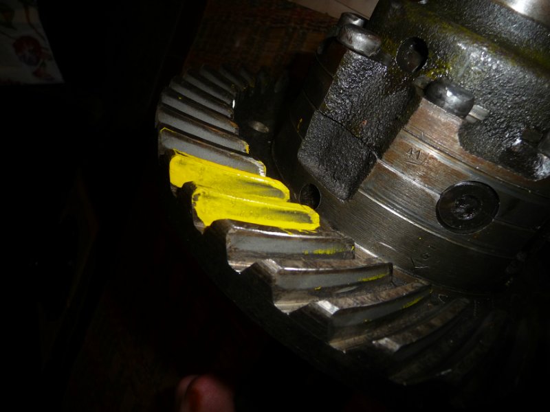

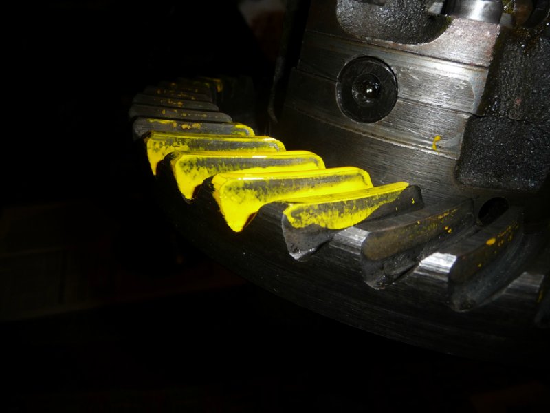

Итак. Сдвинул шестерню. Две прокладки из селедочных консервов добавили 0,6 мм. Прокладка под один подшипник увеличила число прокладок под чулками до 9(ранее было 8)
Имеем пятно:
Ну т.е половина, даже чуть больше, под нагрузкой будет чуть больше.
Боковой зазор, если прокладки по схеме 4-5, то есть небольшие закусывания шестерен. 3-6, в принципе нормально, иногда цепляет в одном месте.
2-7 уже болтается как незабудки в проруби(слышен щелчок)
Вопрос: Оставить пятно таким и схему прокладок 3-6, или сдвинуть шестерню вперед на 0,25 и надеется на то, что при схеме 2-7 не будет бокового зазора?

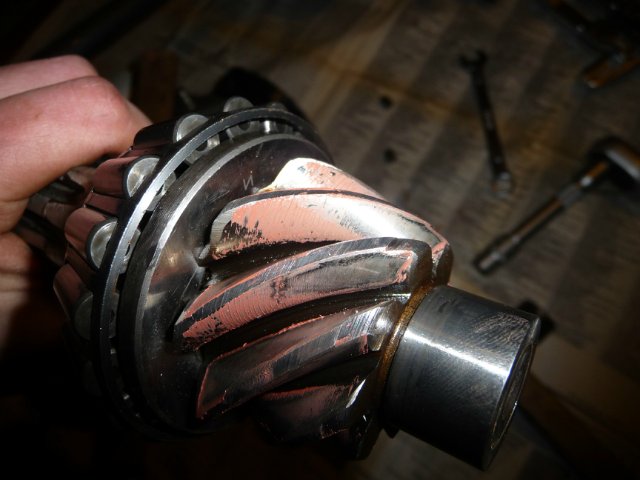

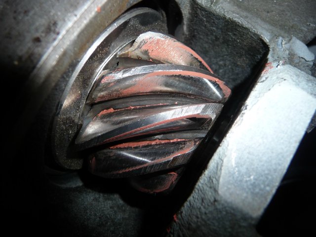

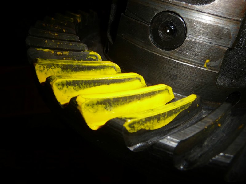

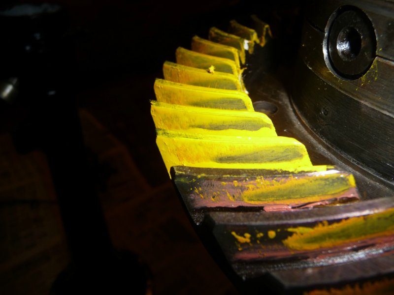

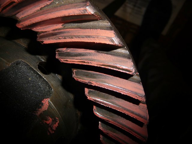

Пятно контакта вновь не пятно, а черт знает что! В общем шестерни похоже нарезались после новогодних праздников. Итоги сегодняшнего мазохизма:
Запихал еще прокладку в 0,27, получилось вот так:
Передний ход:
Задний ход:
Почесав репу, решил подложить еще одну 0,27:
Проблемы две:
1. Ведущую шестерню сдвинул вперед на 1,64 :!: мм. Пятно контакта где то примерно 3/4 зуба. Одновременно с изменением пятна переднего хода, началось изменяться и пятно заднего, причем не в лучшую сторону, но это по фигу, задом ездят не часто, так что переживу как-нибудь.
Такое пятно годится или нет? Или надо обязательно двигать еще? Сейчас можно сдвинуть еще на 0,25, потом придется добавлять боковых прокладок под чулки. А так уже и колеса из арок торчать станут :mrgreen:
2. Хреновый боковой зазор. При комбинации прокладок 2-7 слышен щелчок при повороте фланца. При комбинации 3-6 по мере затяжки гаек чулков сначала есть небольшой щелчок, потом щелчок исчезает, а если затянуть все гайки, то уже появляются закусывания...
Как быть? Оставить со щелчком, а потом по мере приработки перекинуть одну прокладку? Или попробовать нарезать прокладки под чулки из тонкой кальки, чтобы увеличить точность регулировки?
Уже появилось желание поставить мост от ГАЗ-21...
P.S. Пятно контакта проверял краской ПФ-115, отпечаток получается четче, чем от помады, прада воняет и руки уже об штаны не вытрешь, будет заметно :lol:

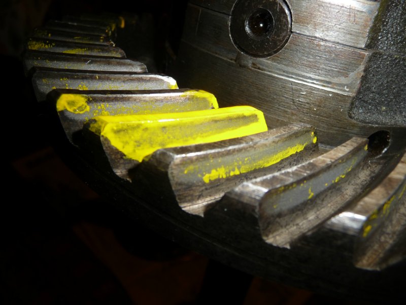

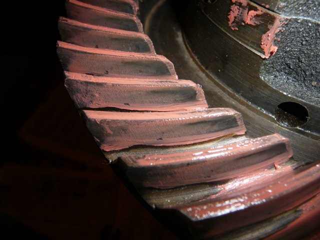

Вот как теперь выглядит пятно:
На мой не сильно проффессиональный взгляд пятно приемлемое, то что оно смещено к верхушке зуба является скорее всего следствием того, что боковой зазор я не регулировал, было просто интересно посмотреть, какая из шестерен нарезана криво.

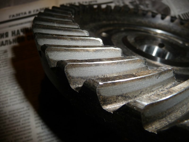

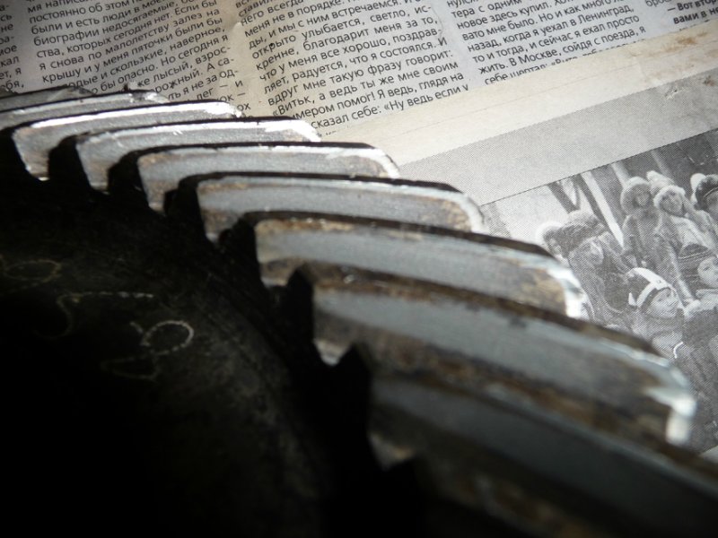

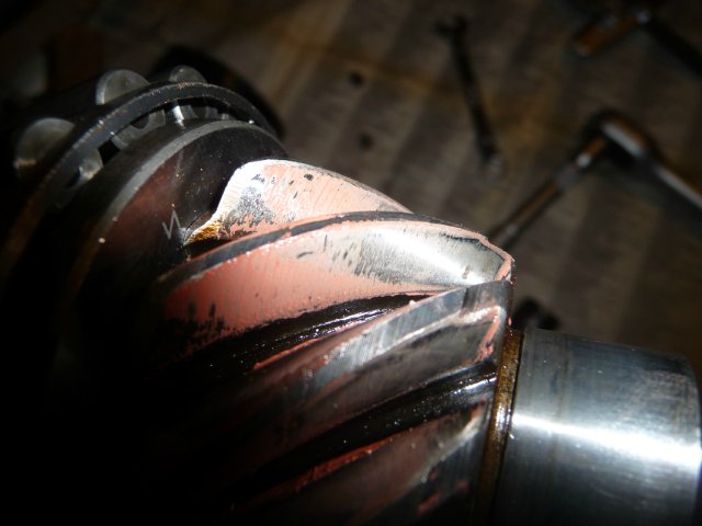

Правда на этой шестерне присутствует износ:
Такую шестерню я оставлять точно не буду. Обидно так кропотливо регулировать этот шайтан-редуктор с сильно пожемканой шестерней.

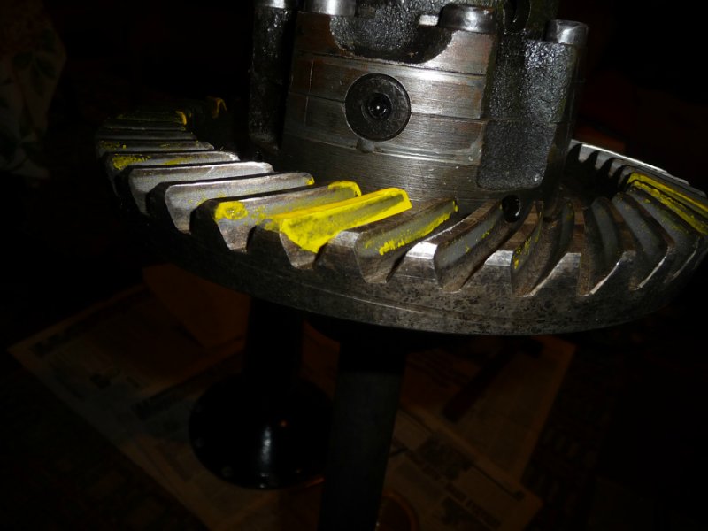

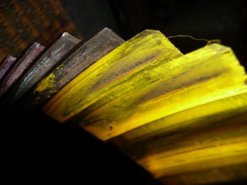

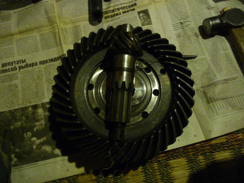

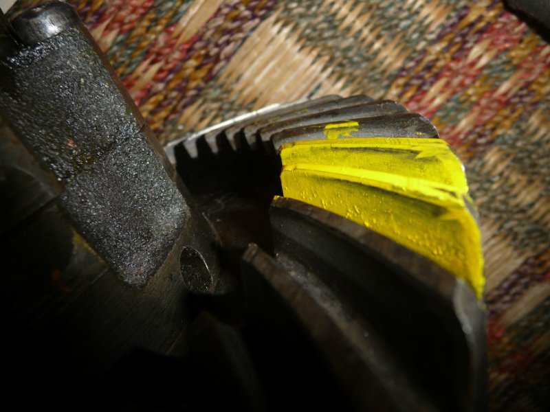

Сегодня я примерил другую шестерню, которую мне подарил Артем: Она была новая, и когда я отмыл ее от солидола и остатков газеты "Правда" я убедился, что главные пары на заводе действительно притираются:
Вот сдесь как раз видны следы притирки:
Что интересно, на новой ГП от ГАЗ 69, которая у меня так же имеется(мне ее продали как победовскую) таких следов нет-только риски от зуборезного станка.
Далее я снова собрал всеь мост со всеми регулировками и затяжками.

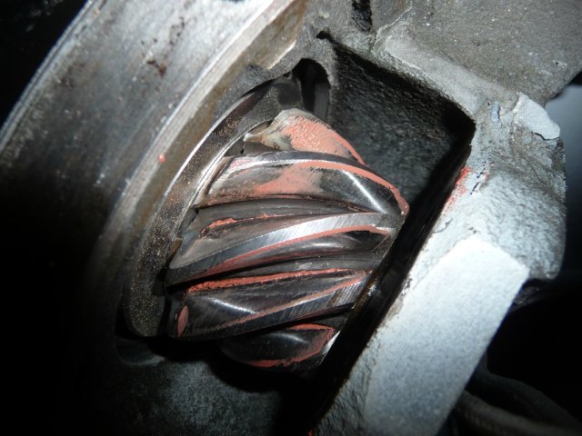

Однако, когда на последнем этапе я проверяя пятно контакта вытащил ведомую шестерню из картера я увидел следующее:
Естественно после такого я громко выругался и поклялся мосту в вечной ненависти.

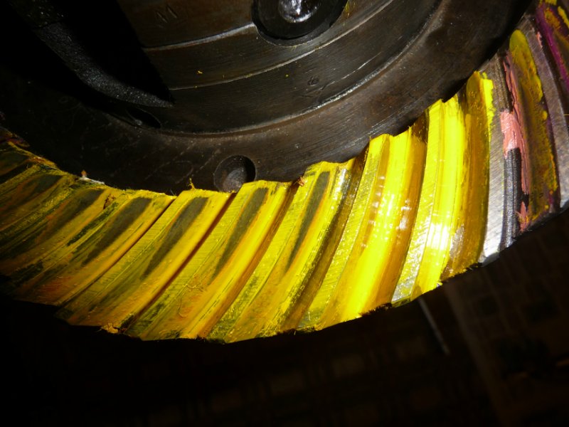

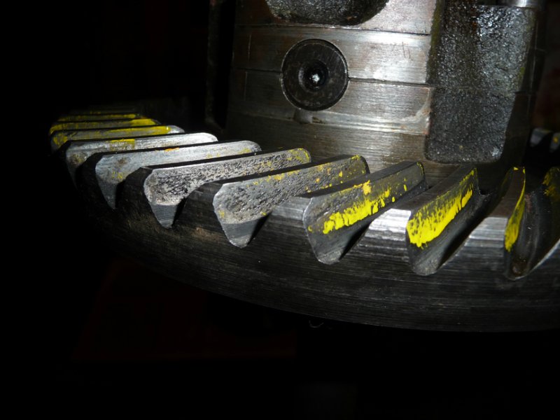

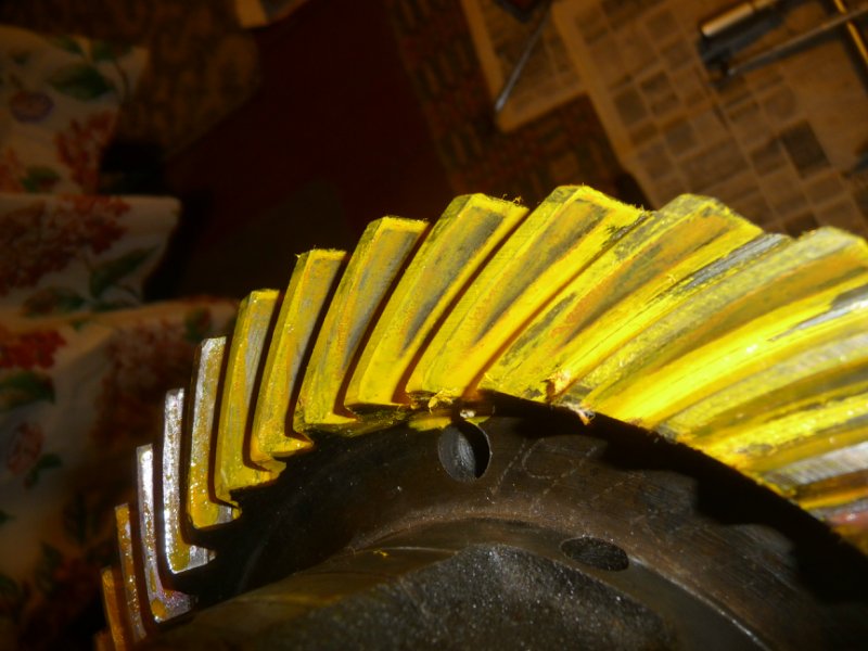

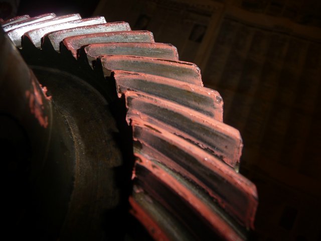

Чуть посидев, я взял краску и намазал на шестерни четыре зуба с интервалом в 90 градусов по окружности. Снова все засунул в картер, стянул, ну и покрутил, при этом другой рукоя я пытался удерживать полуось, пытаясь смоделировать хоть какую-то нагрузку:
Крутил долго, потом вынул и увидел вот это:
Все равно как-то не внушает...
Вопрос: Что делать дальше, пойдет такой вариант или все? Или может у меня руки из задницы растут?
