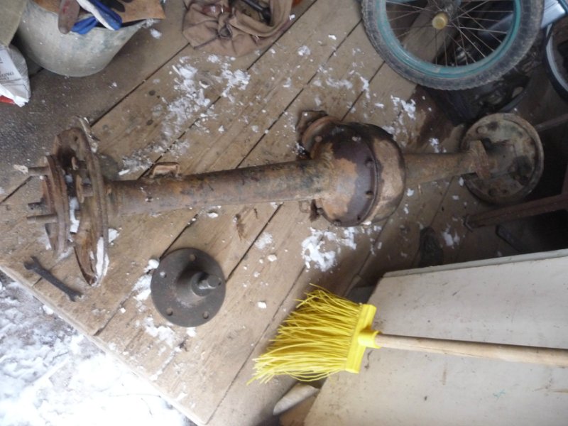

Сегодня был на даче, раскидал задний мост:

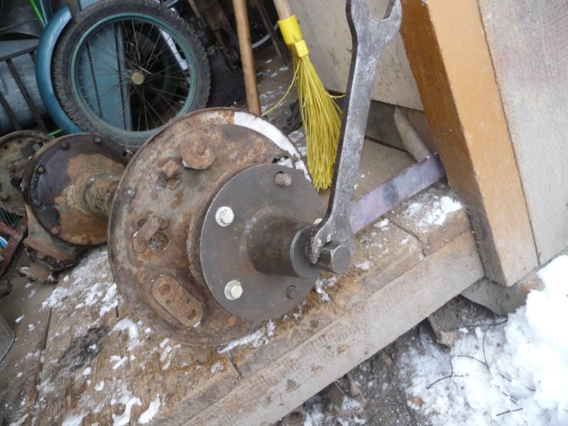

Спасибо Славику (Славик и Димон), который в свое время подарил мне этот замечательный съемник:
С его помощью ступицу удалось снять без единого удара кувалды.

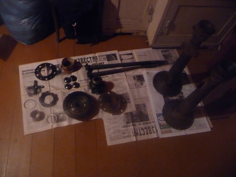

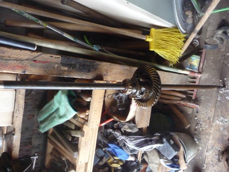

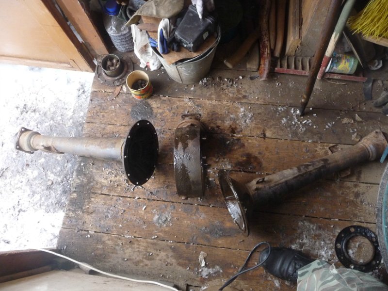

Мост разобран:
Шайтан-механизм:
Все помыто, почищено и унесено в дом, как хорошо, что мама этого не видит :lol:
А дальше вопросы:
Такая коробка сателлитов годится или все?
Износ полуосевой шестерни:

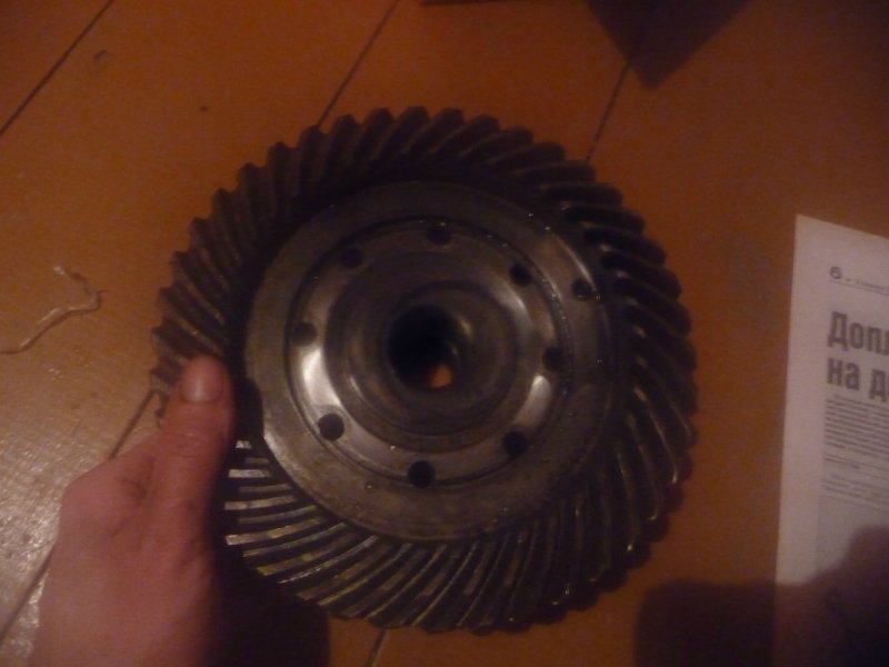

Как отделить ведомую шестерню от хреновины на которую напресован подшипник??

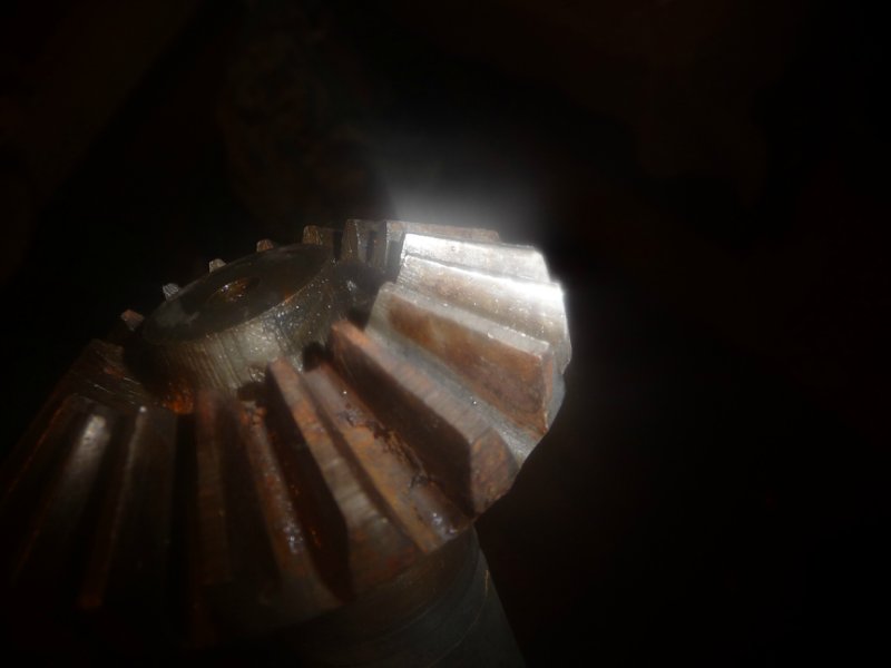

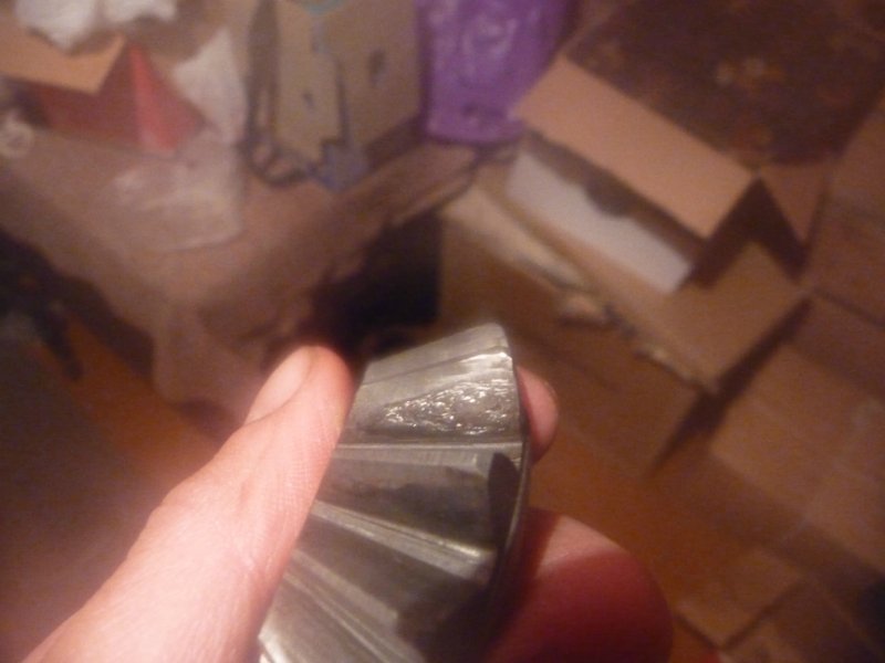

Микровыкрашивание поверхности зуба сетеллита:
Никому не нужен? В качестве елочной игрушки к примеру? :mrgreen:
значит по порядку:
1. Такая коробка сателлитов годится или все?
ответ: а что с ней не так? ржа чуть её вщзяла? ну так и что, на рабочей то поверхности всё норм.
2. Износ полуосевой шестерни:
ответ: а ты где там износ углядел то? отличная шестерня! но это не всё, очень важно чтобы шпоночный паз был нормальный, точнее хорошиый!
3. Как отделить ведомую шестерню от хреновины на которую напресован подшипник??
Ответ: ни как, это единая деталь.
Даш съмник погонять? )
5 236
3 845
1.Да ржа это полбеды, я про то, что там где сателлиты вертятся там износ видно, вот я и спрашиваю критично али нет.
2. Шпоночный паз хороший, только шпонка одна :mrgreen: , другую до меня еще сняли, шестерня покоцана немного-питтинг(так это вроде по научному называется). Полуосей у меня пять штук, включая эти, хочу выбрать самые-самые, а сателлитов нулячих вообще три комплекта :)
3. Это очень фигово, значит кое-кто меня наобманул, когда продал мне новую "главную пару на Победу" :( .

Нет там у тебя ни какого износа на коробке сателитов. Ты видишь рисочки от станка остались? Если был бы износ этих рисочек не было бы, было бы зеркало. А насчт главной пары не расстраивайся, тот кто продавал сам мог не знать, наверняка у тебя 69й комплект.

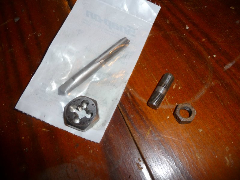

Приобрел вот такие полезные штуковины:
Вообщем будет у меня аутентичный крепеж :lol:

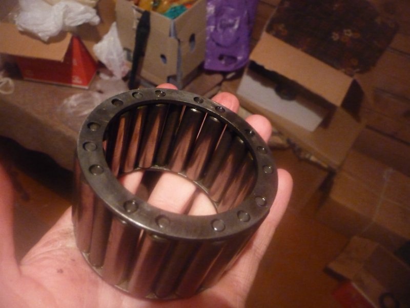

2. Роликовый подшипник хвостовика ведущей шестерни(922205) где сейчас применяется? чего-то не могу найти.
Ни где. Снят с производства. Ищи в Южке из остатков.

на фотке с плашкой и метчиком шпилька лежит, это ты нарезал или купил?
Нарезной инструмент дюймовый?
Там же русским языком на плашке написано: 3/8" USA !!! :D
Кстати и подшипники можно поискать американские Timken, на "Эмку" я так Фордовские заказал. Скоро должны прийти.
Я бы искал другую коробку с сателлитами. Предыдущий хозяин моста, видимо, очень сильно ленился, смазки практически не видно, только ржа.
А для чего её отделять? И почему Вы решили, что главная пара не родная?
