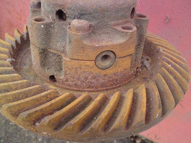

Андрей что с запасным вариантом,а вдруг?!!!! Или это не реально отчистить.
aviator
25.06.2012
3 748
251
Это помойка.Даже если это эмочные вещи. :cry:
5 106
2 851
Почему? Лежало просто в сарае вот и такого вида.
aviator
25.06.2012
3 748
251
Приезжай разбирать мои сараи.
Отмой силитом,там поглядим.
Раковин туча будет.

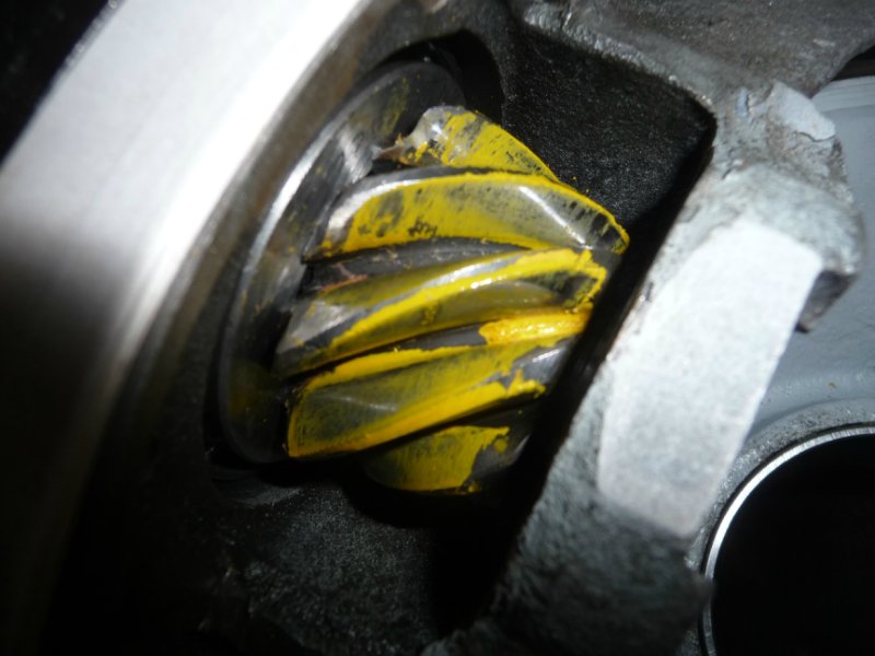

Андрей, то что у тебя получилось, это идеальное пятно по сравнению с тем что было! попробуй на помаде.
Да, там не много скошен краешек, но это прикатается, шестерня новая. А то что полный профиль контакта и что пятно контакта в центре это очень хорошо! Отличный результат! Проверяй и уточняй все натяги и затяжки (наверняка в припадке ярости что-то где то упустил) и всё в окончательную сборку.
Если не ймётся, попробуй применить новую ведущую шестерню от своей главной пары ГАЗ-69. Думаю результат тебя больше устроит, ибо ведомая шестерня как не как уже имеет свой износ.
Попробуй двинуть шестерню ведущую чуть туда сюда.
Но в целом так уже можно ездить, немного пошумит первое время, потом будет норм.
Если соберёшься ставить 21й мост, то эту шестерню я у тебя заберу обратно, и весь мостокомплект в качестве компенсации за неоправданные надежды. :twisted:
5 106
2 851
Раковин туча будет.
Где силит продается?

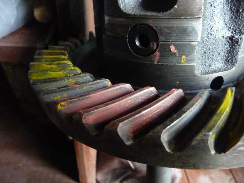

Артем, меня смутил первоначальный вариант пятна, причем сильно. Почему оно было на треть, а потом сразу стало полное? Предыдущую пару я проверял и в свободном вращении, и ступицу даже ставил, и контрил монтажкой-все было одинаково.
В следующие выходные еще раз проверю, заодно ведущую намажу, а то про нее я как-то забыл.
На вопрос про 21 мост никто и не ответил. Надо что-то кроме кардана отпиливать или нет? Пока будет родной мотор ставить естественно не буду. Ес ли с 88 срастется, то тогда не знаю :roll:

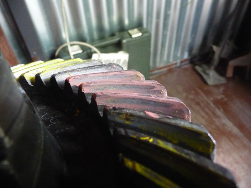

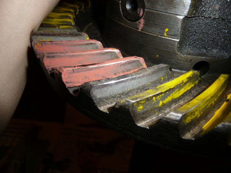

Итак сегодня еще раз все проверил, итог печальный.
На ведущей шестерне:
Пятно контакта по помаде:
Краски наверное слишком толстый слой, вот она и отпечатывается где ни попадя.
Боковой зазор: В положении прокладок под левым-правым чулком 3-4 есть небольшой люфт, но в одном месте шестерню закусывает(участок примерно на 3-4 зуба ведомой шестерни) при положении прокладок 2.5 шестерни закусываются везде.
Вопрос: Что, черт возьми, дальше то делать? Честно говоря меня это начинает задалбывать, а где взять новую ГП-хз, они мне что-то в продаже давно не попадались.
9 351
954
Или оставляй так, по пятну видно что оно хоть и не очень хорошее но прикатается... поставишь машину на пеньки, пару баков бензина сожжёшь, будет лучше...
Я тебе уже говорил, у тебя есть в запасе ещё один козырь, попробуй свою новую шестерню от пару ГАЗ-69. Чтобы попробовать тебе даже не надо на неё втулочку надевать. Втулка на носке шестерни страховочная, для проверки можно обойтись без неё!

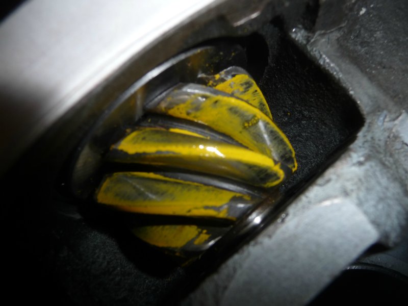

Попробовал шестерню от ГАЗ 69:
Буду оставлять старую шестерню, там пятно хотя бы по центру.

А задний ход идеален... Очень странно что переднего вовсе нет :roll:
5 005
3 024
33
Он есть-по всей длине тонкая полоска по верхнему краю зуба.
Ведомая шестерня кривая - что с этой шестерней, что со старой есть закусывание в одном месте.
9 351
954
Я ж тебе как то писал закузывание в одном месте это нормально, надо настраивать так чтоб в месте закусывания можно было провернуть при помощи руки.
5 005
3 024
33
Да я помню, рукой то оно проворачивается, но хочется что бы было идеально. А то тут чуть болтается, там чуть закусывает, вообщем полная аутентичность :lol:
