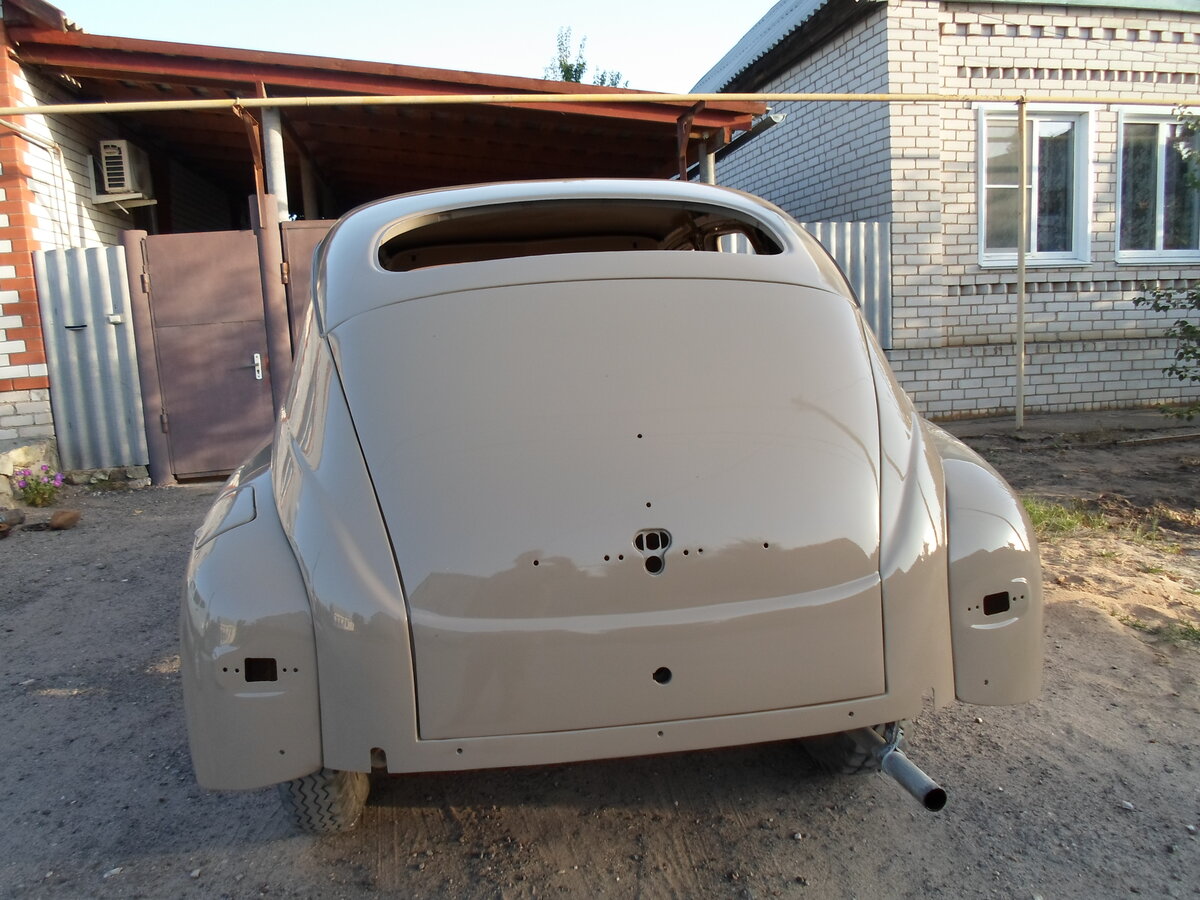

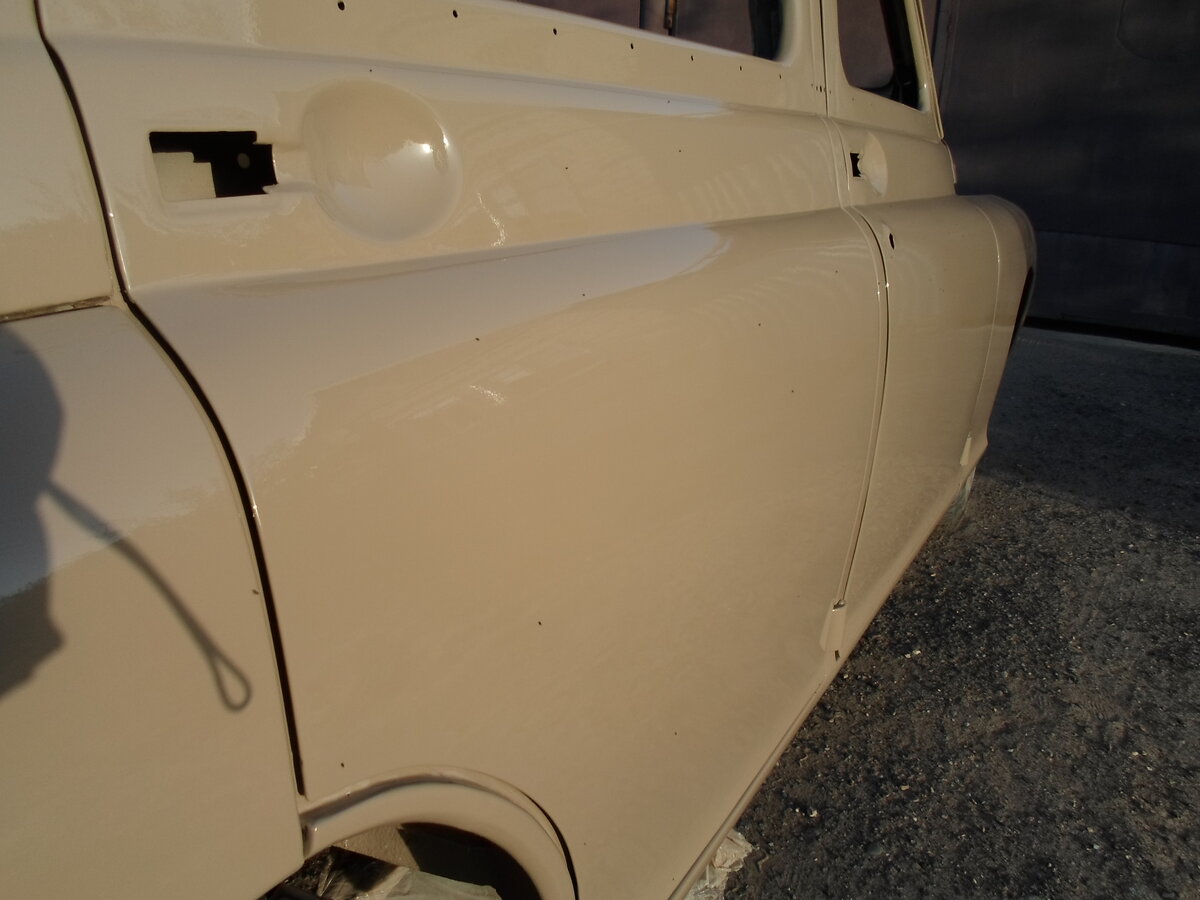

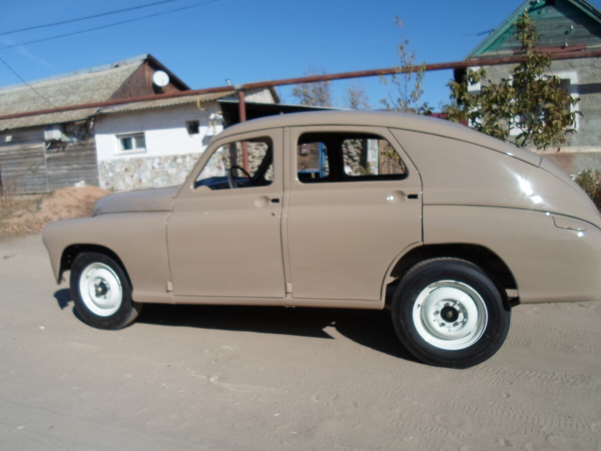

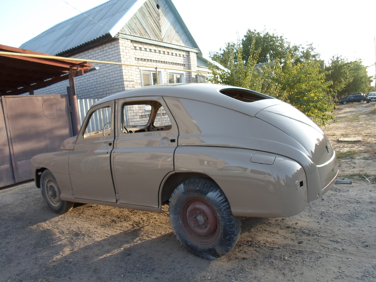

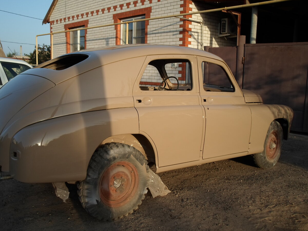

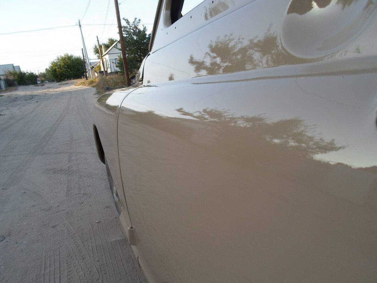

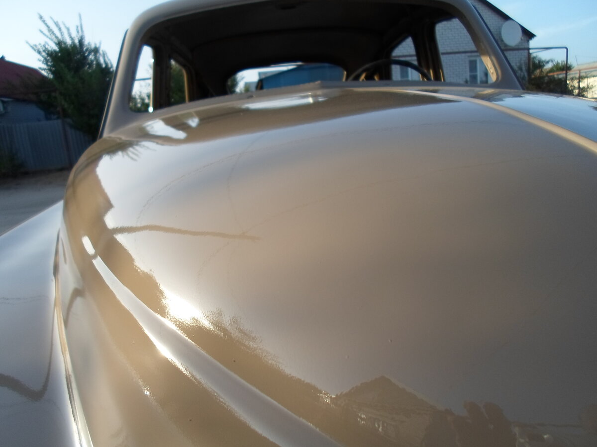

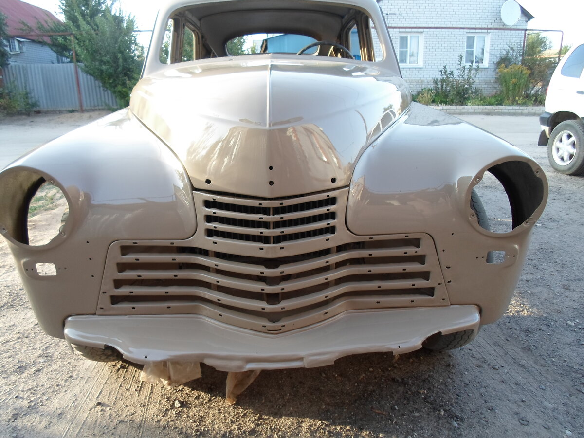

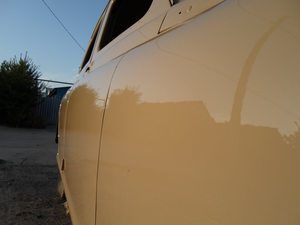

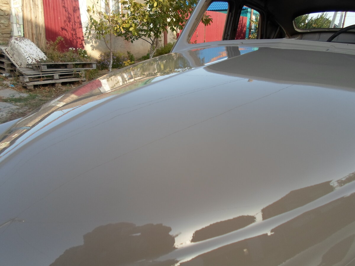

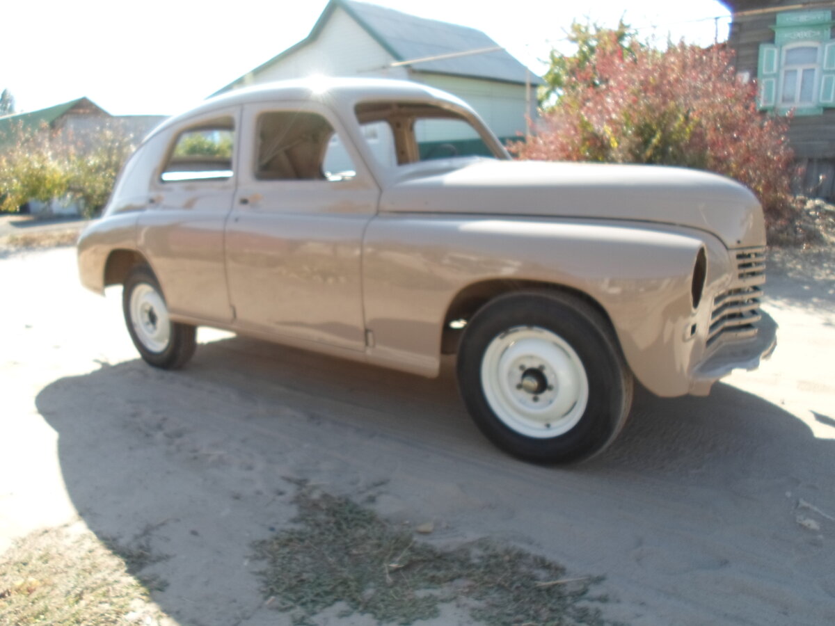

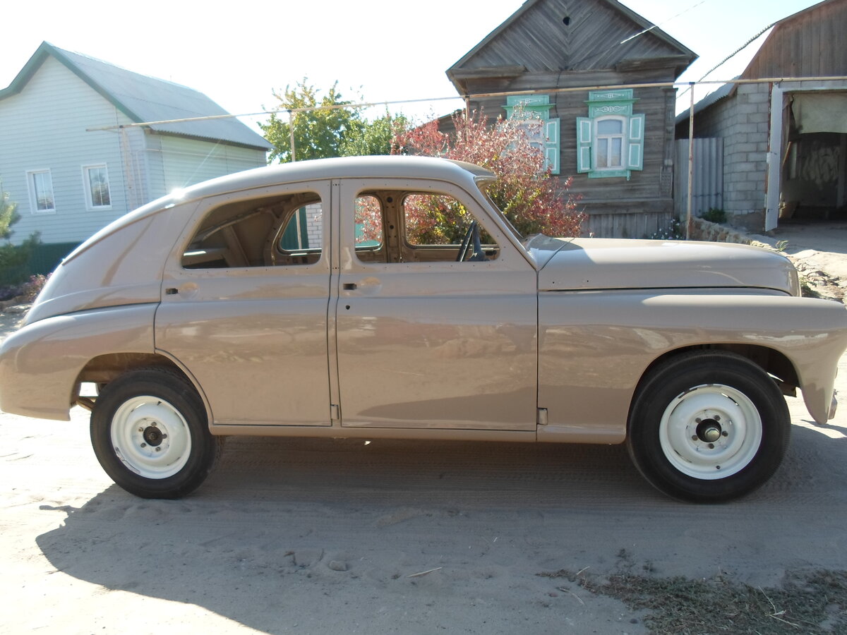

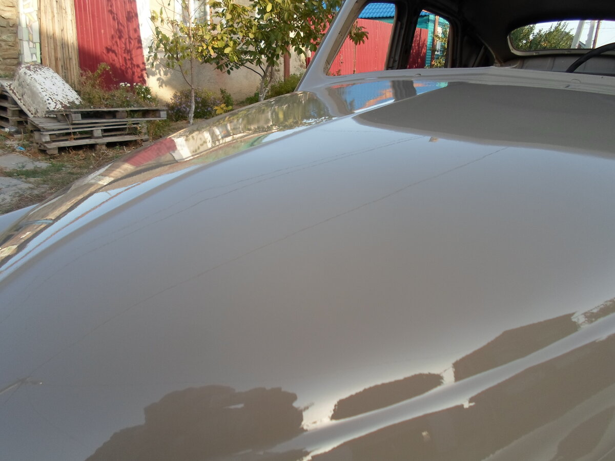

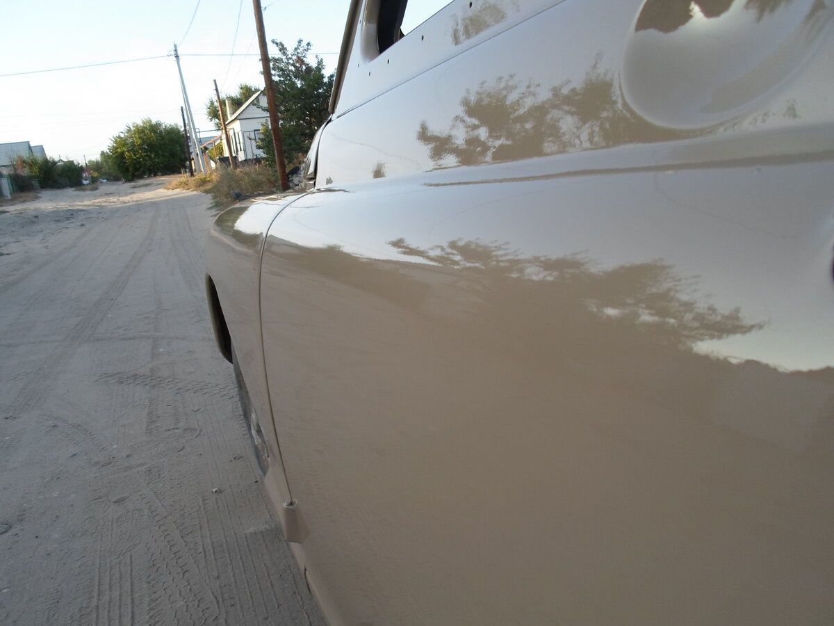

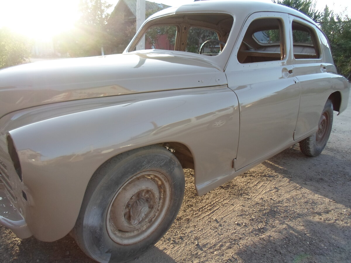

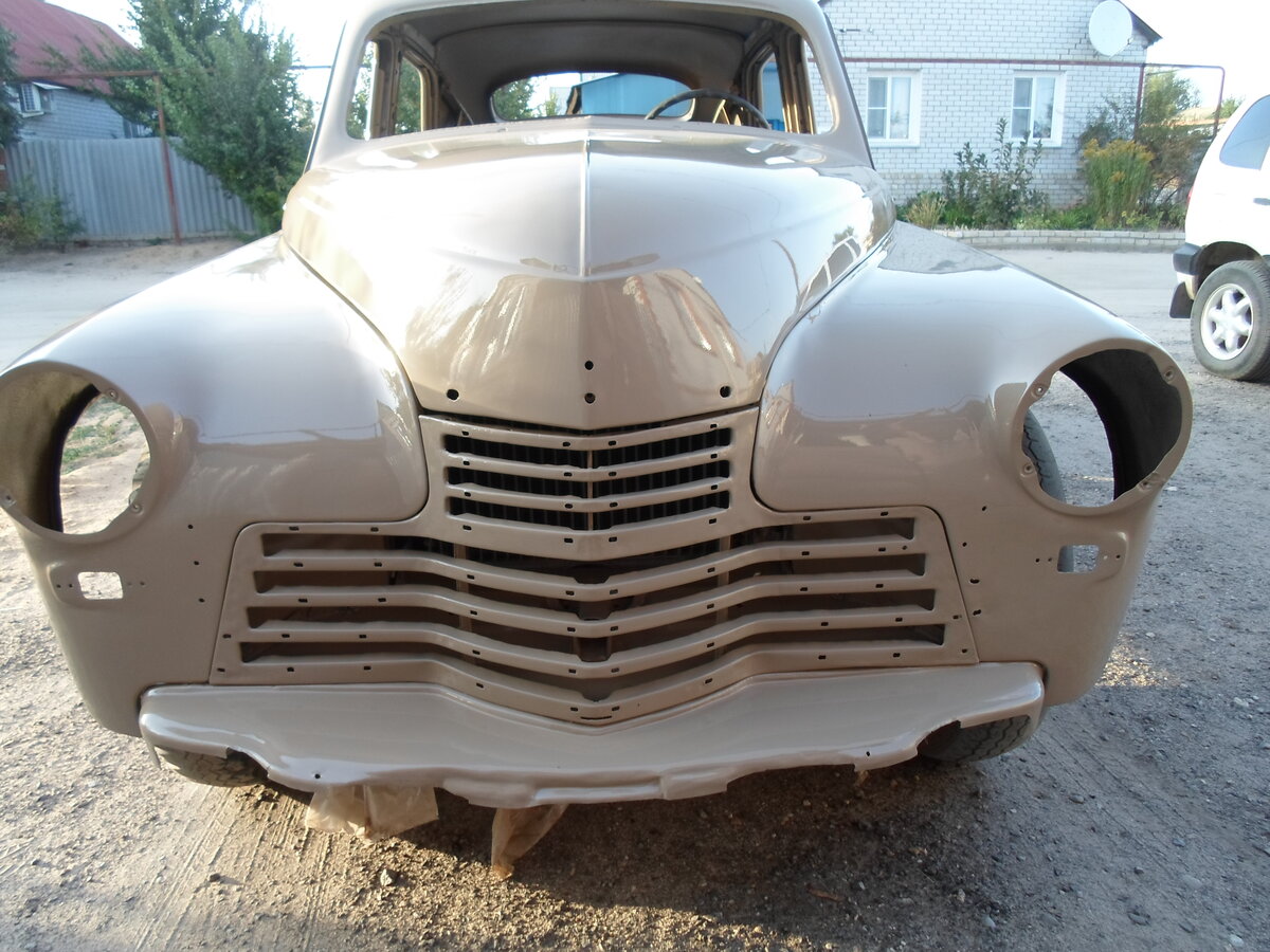

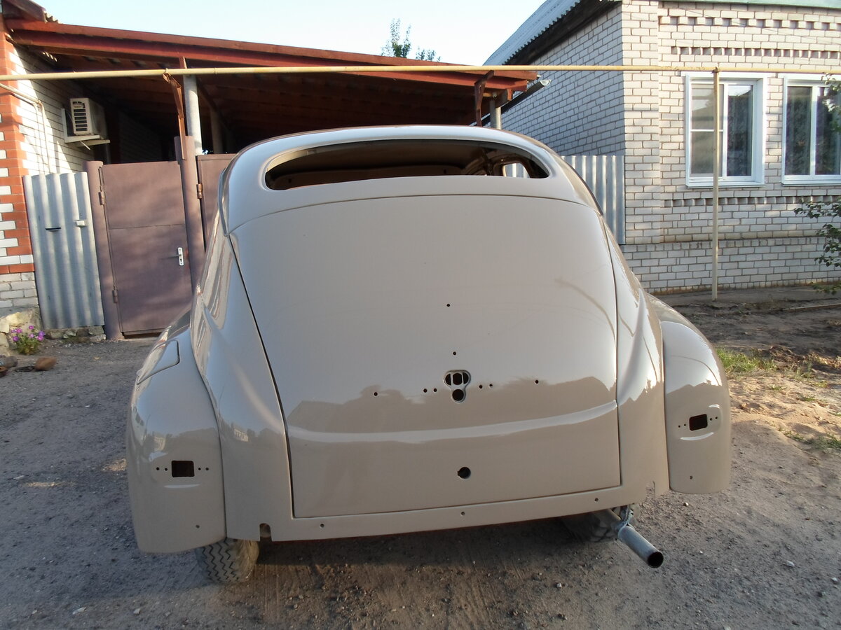

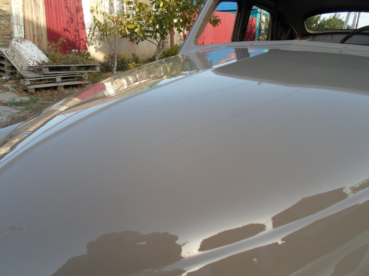

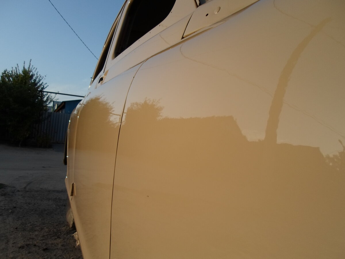

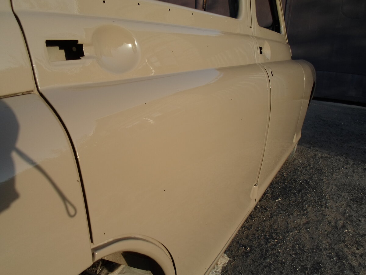

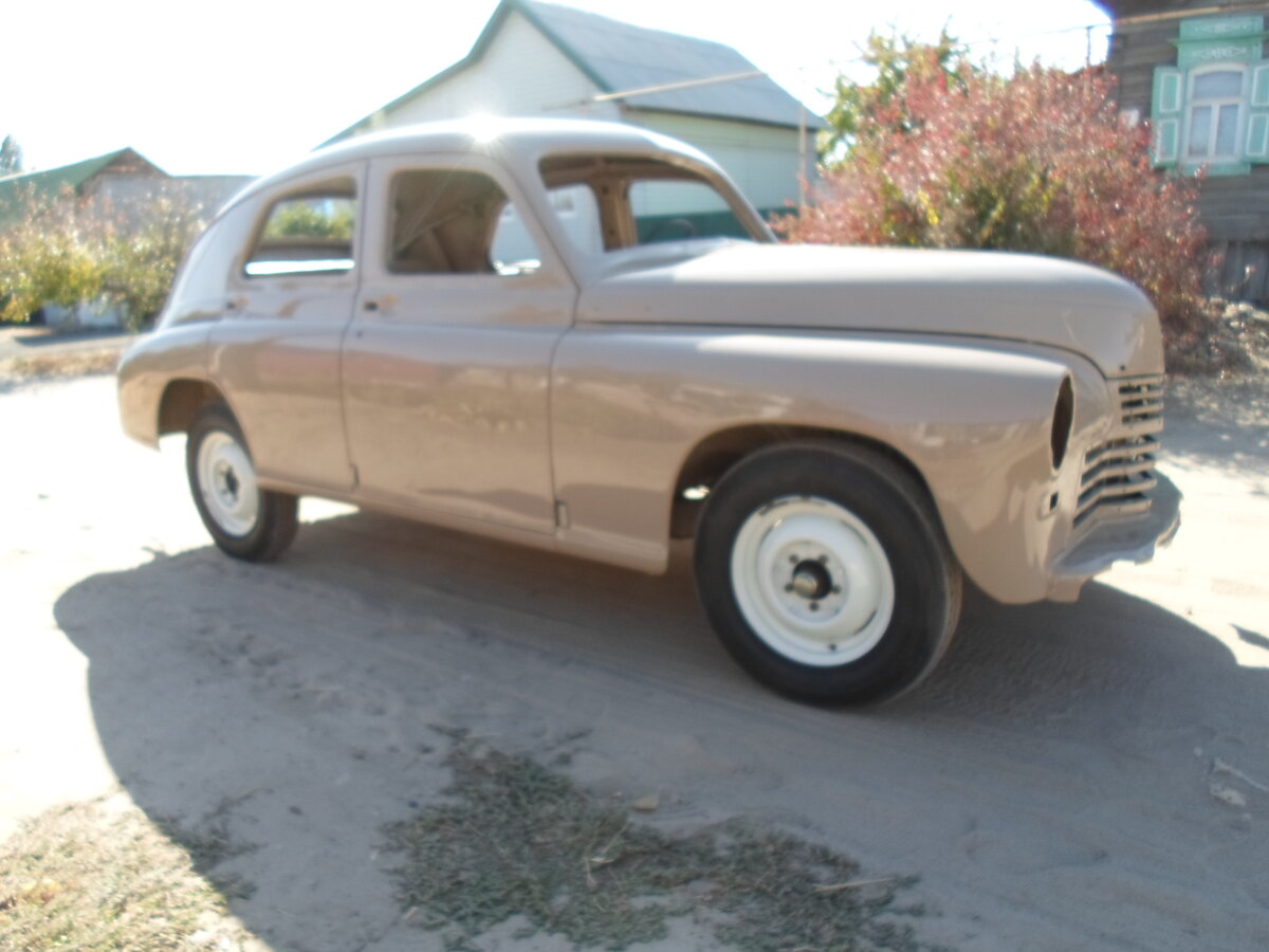

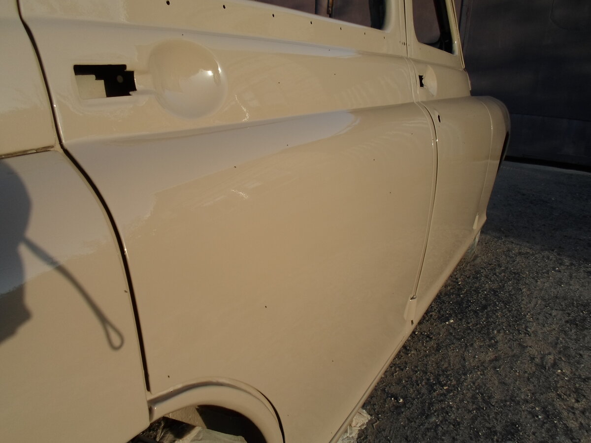

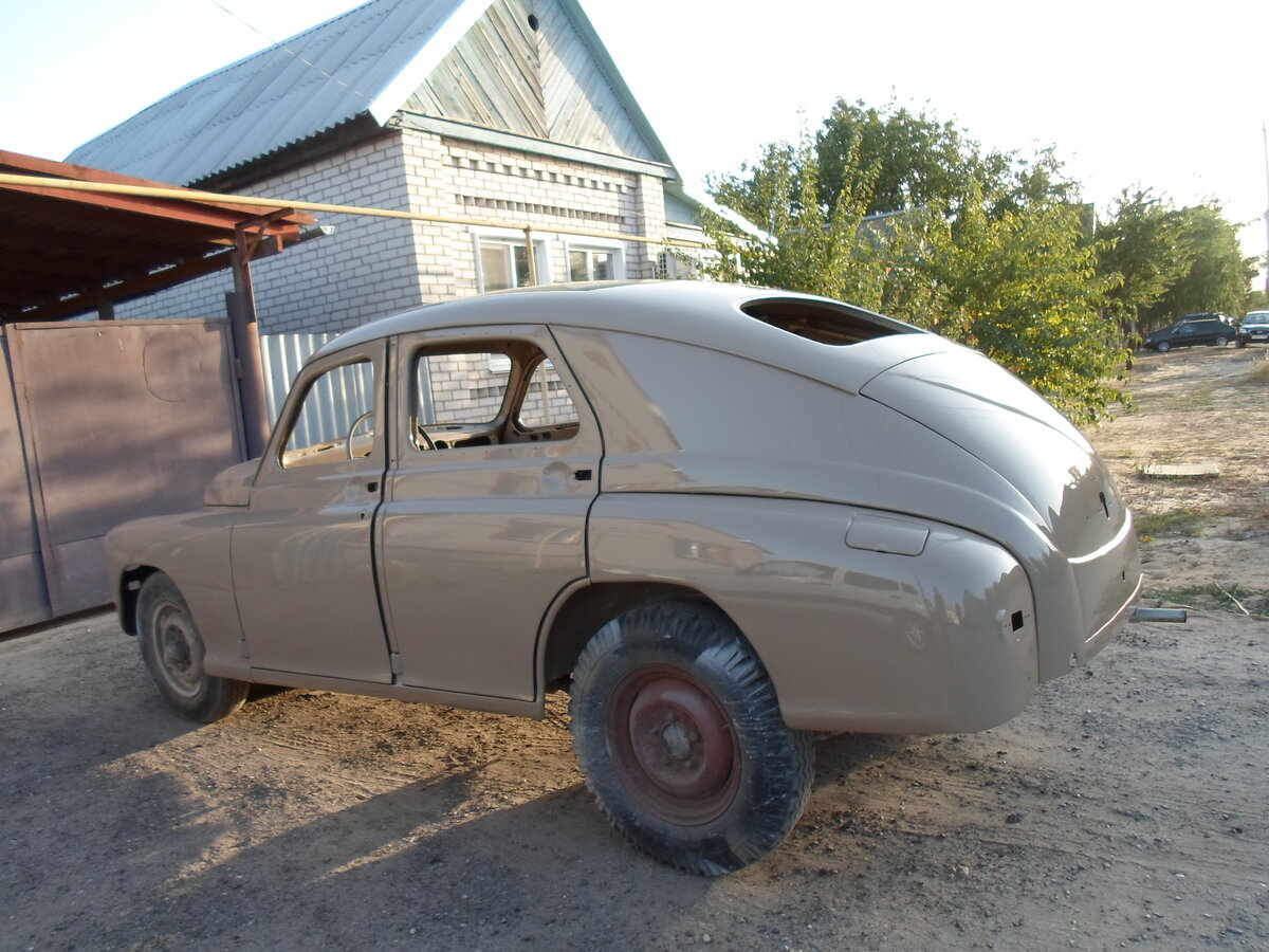

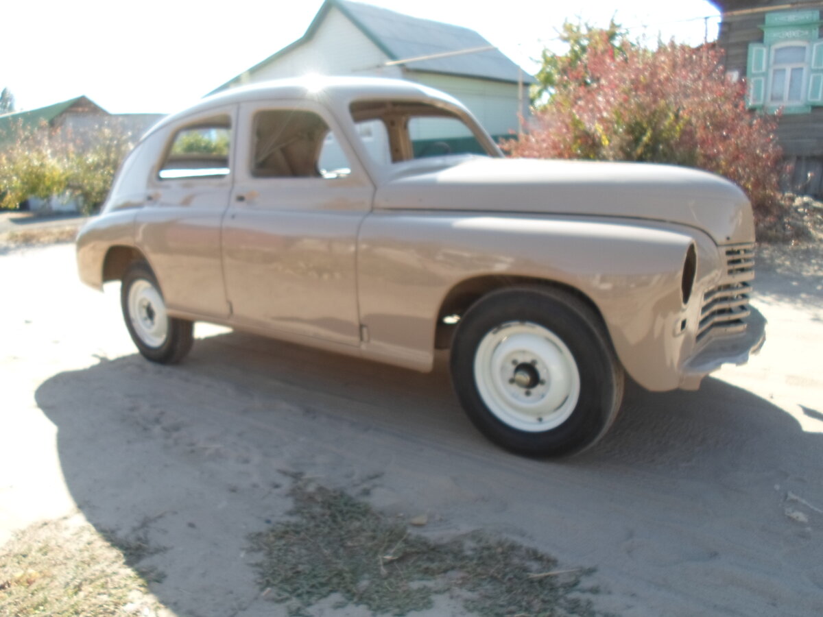

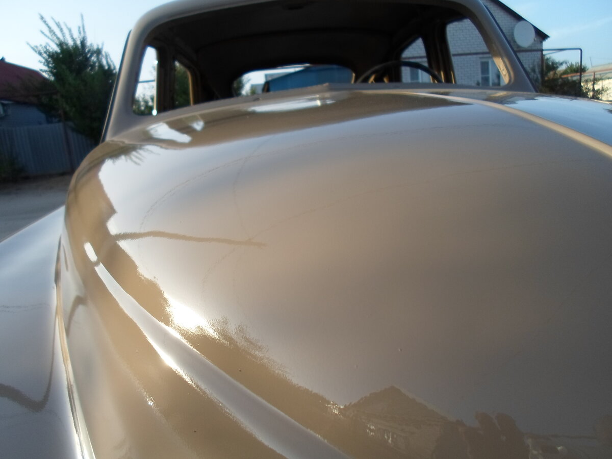

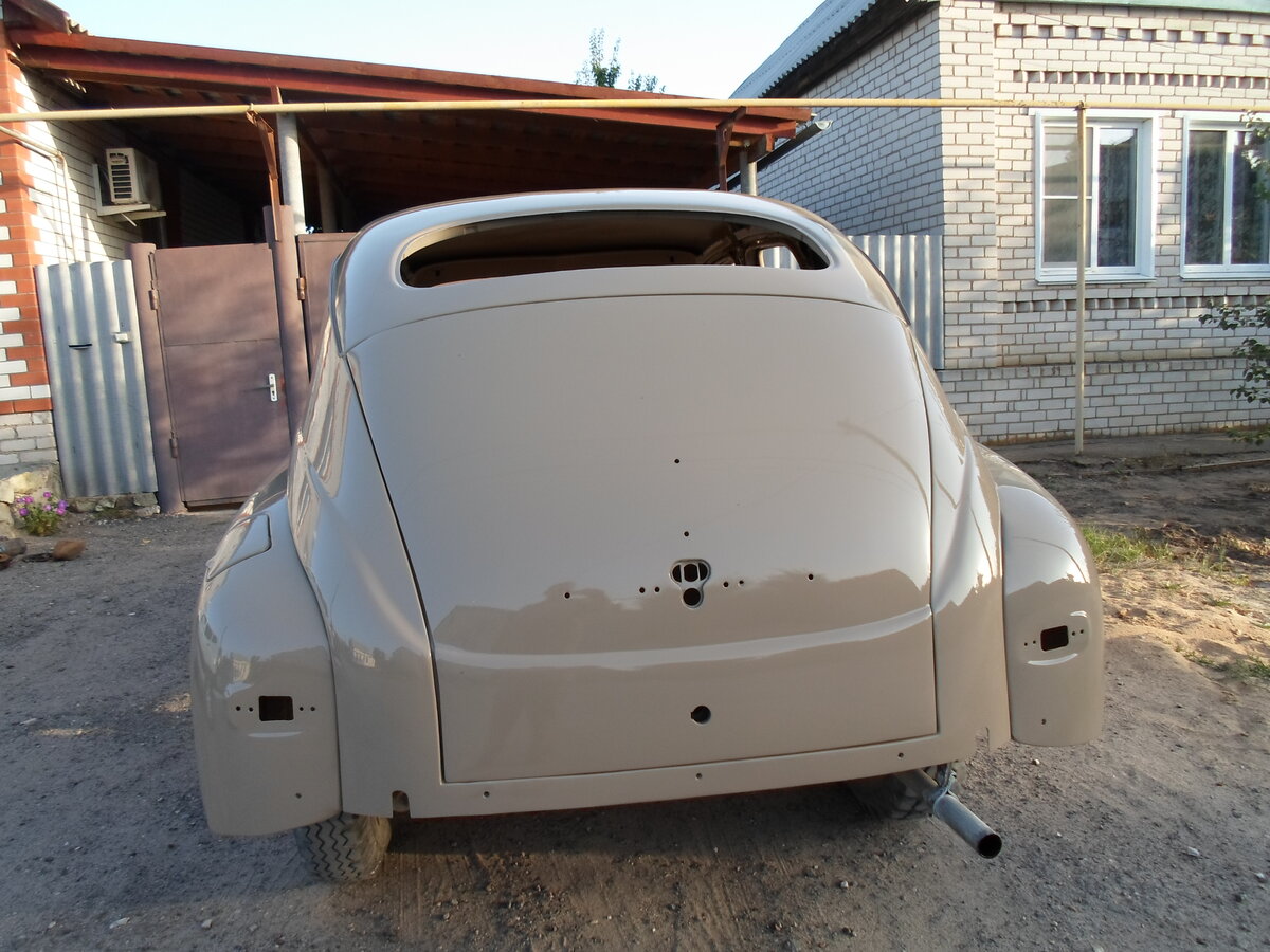

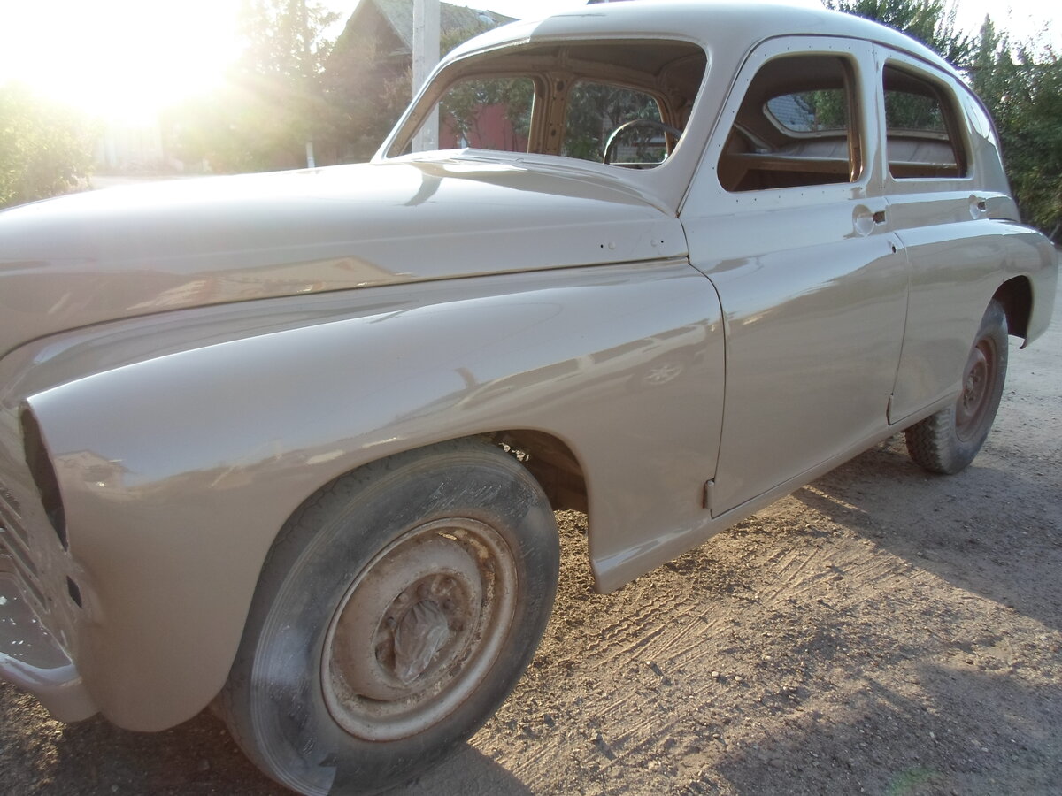

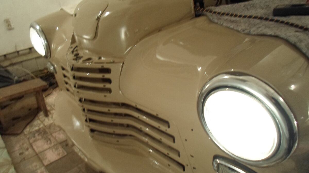

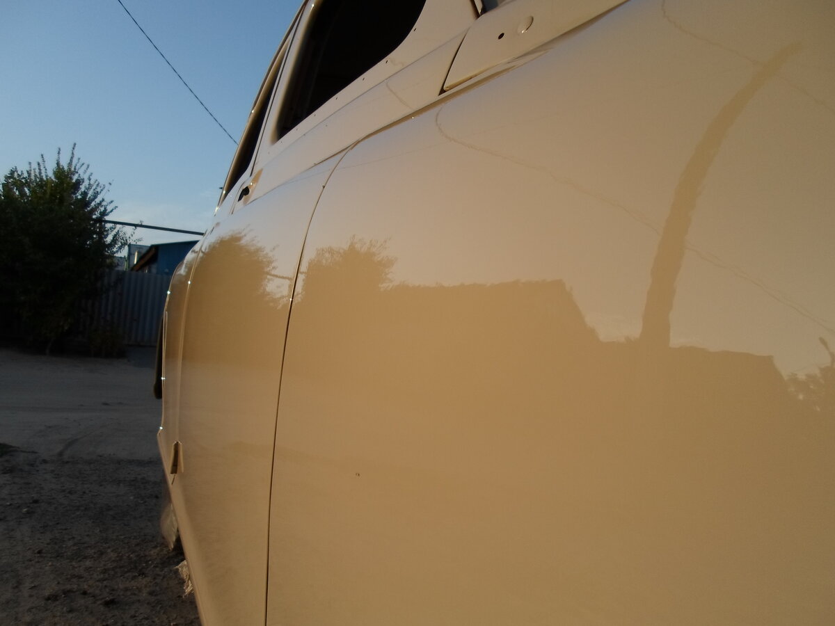

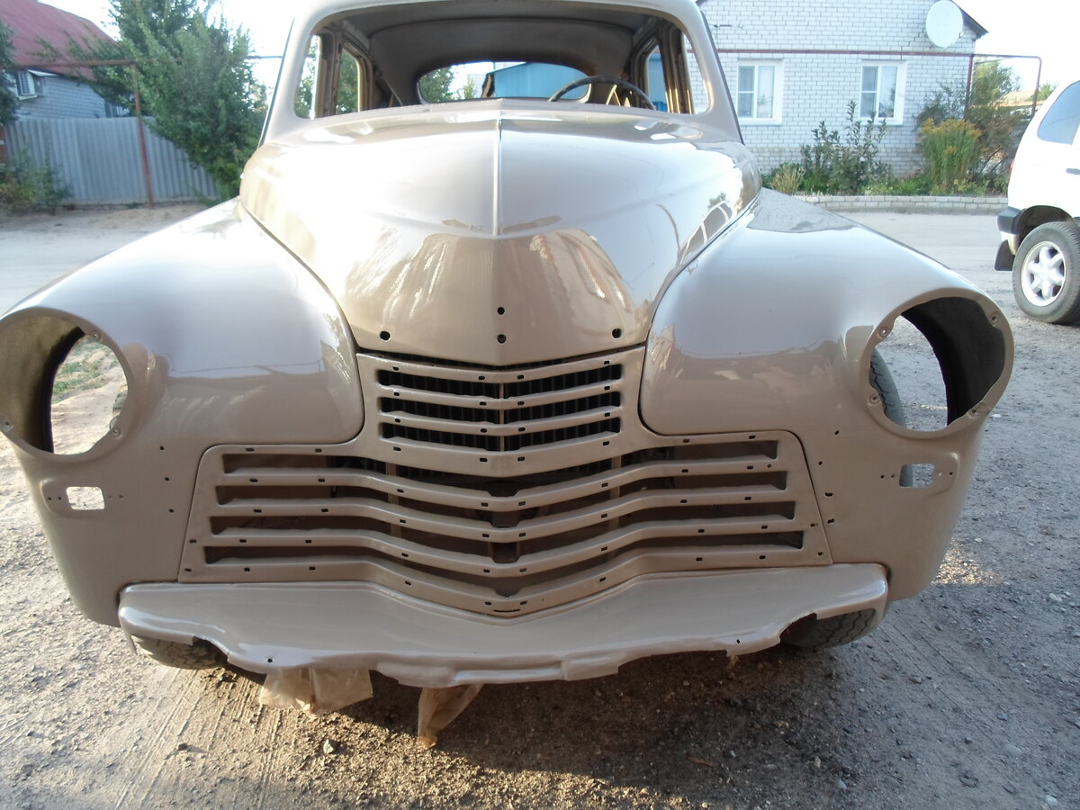

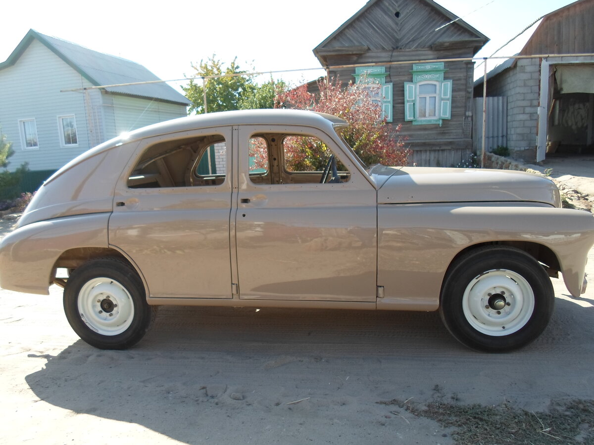

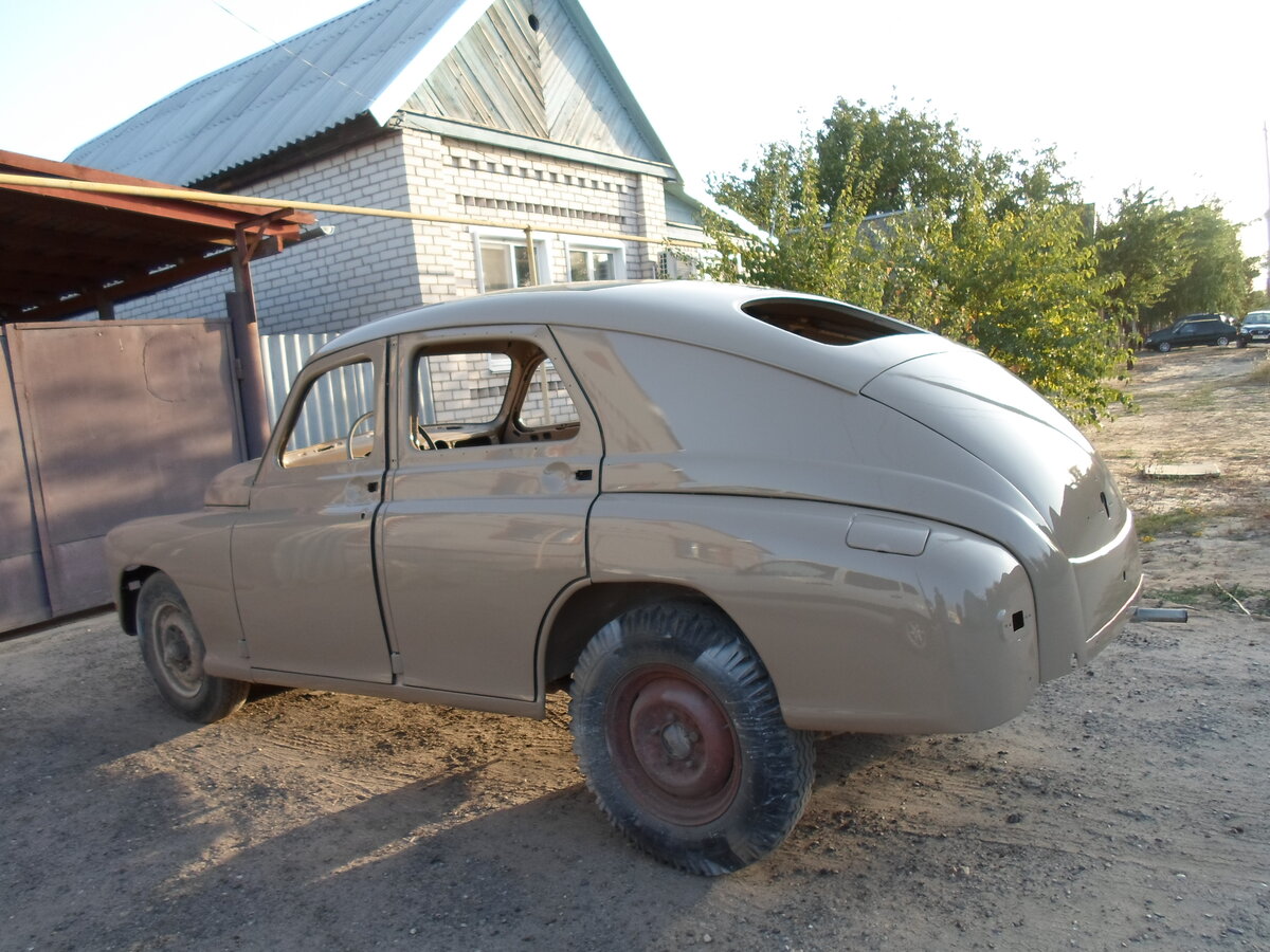

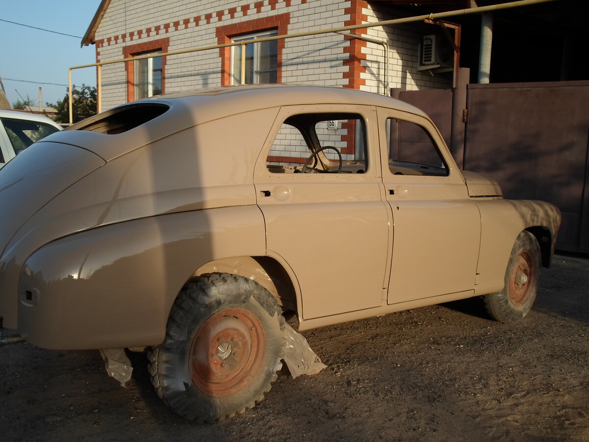

Ну, как то так покрасил. Если честно, то я очень доволен в живую смотрится просто шикарно. А дальше снова сушка и последний этап кузовного ремонта - полировка.
SAM_4654.JPGSAM_4653.JPGSAM_4652.JPGSAM_4651.JPGSAM_4650.JPGSAM_4649.JPGSAM_4648.JPGSAM_4647.JPGSAM_4644.JPGSAM_4637.JPG
4 476
6 920
Поздравляю! Вкусный сливочный шоколад 😀
Реакции: Олегович34
9 271
10 204
Ах ты ж какая красавица!!!
Поздравляю!!!
Теперь самый интересный этап! Сборка!
Реакции: Олегович34
3 684
7 044
Поздравляю! Мой любимый цвет.

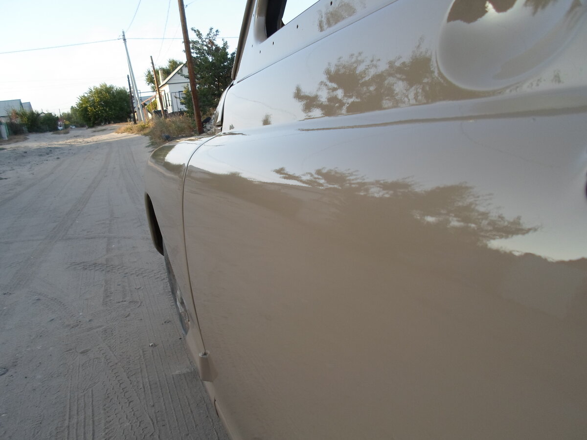

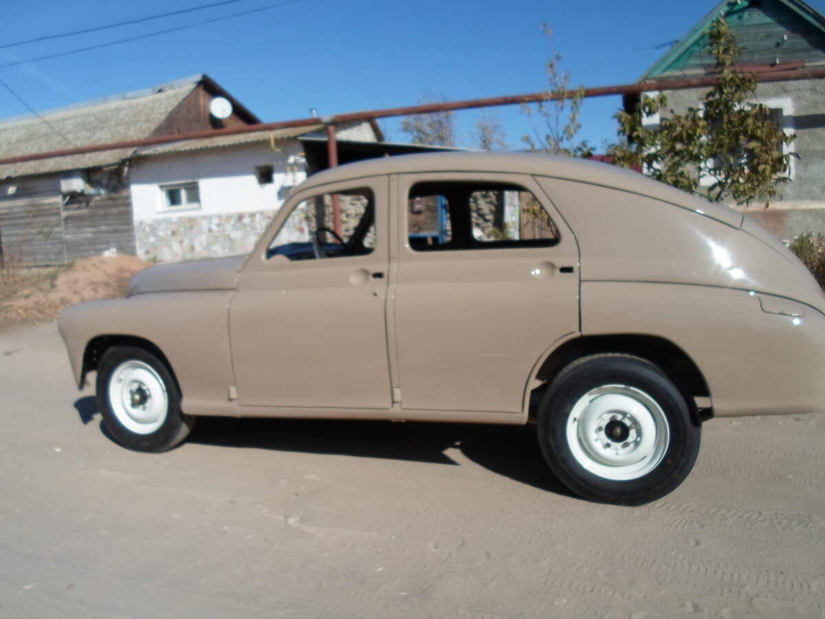

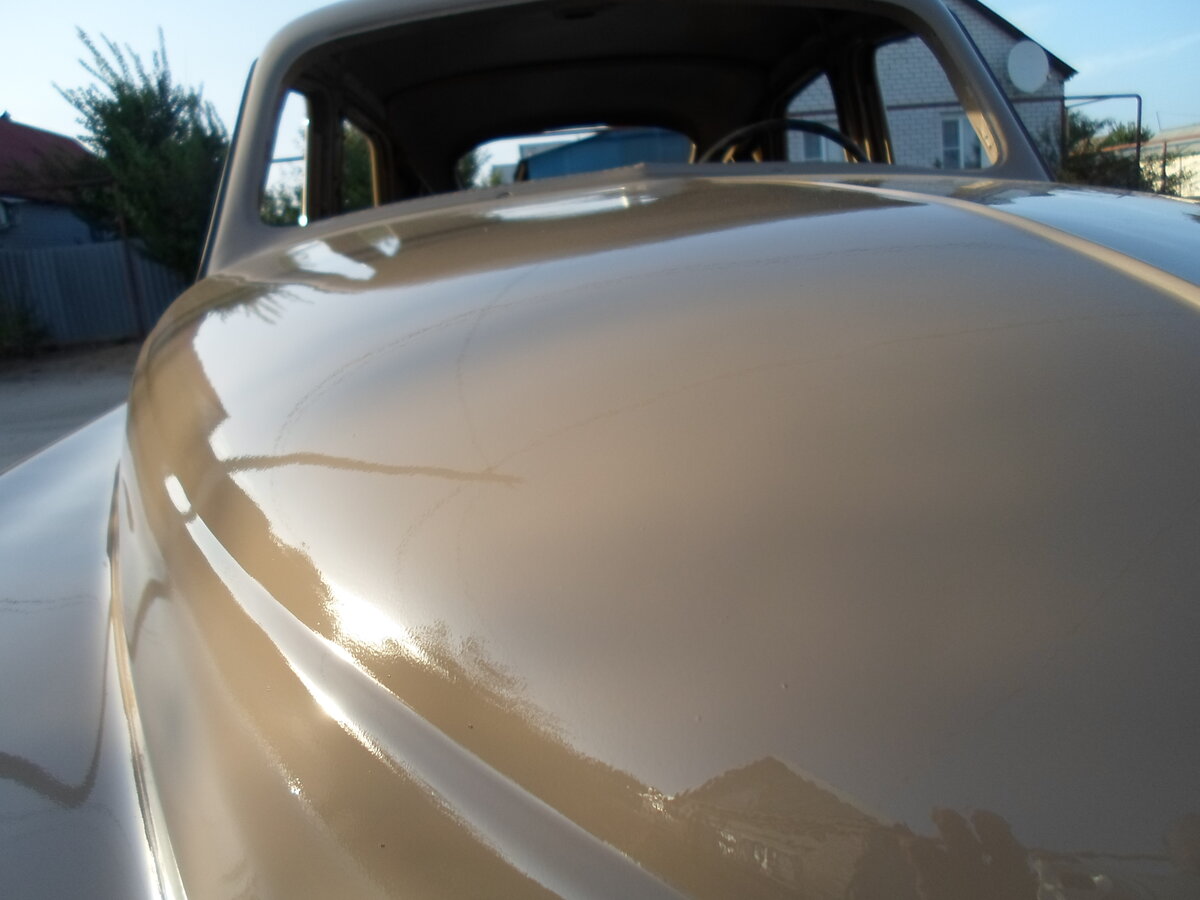

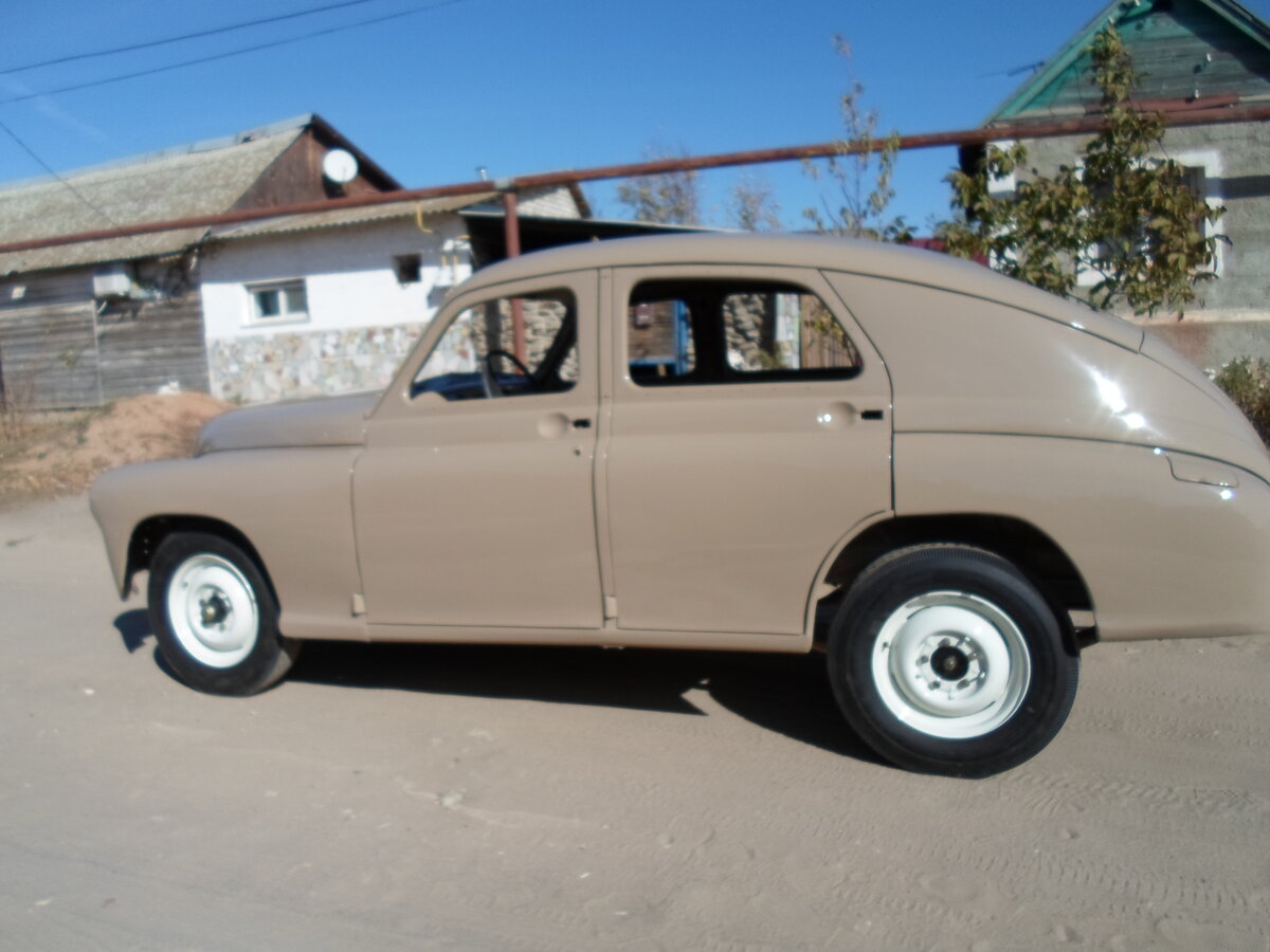

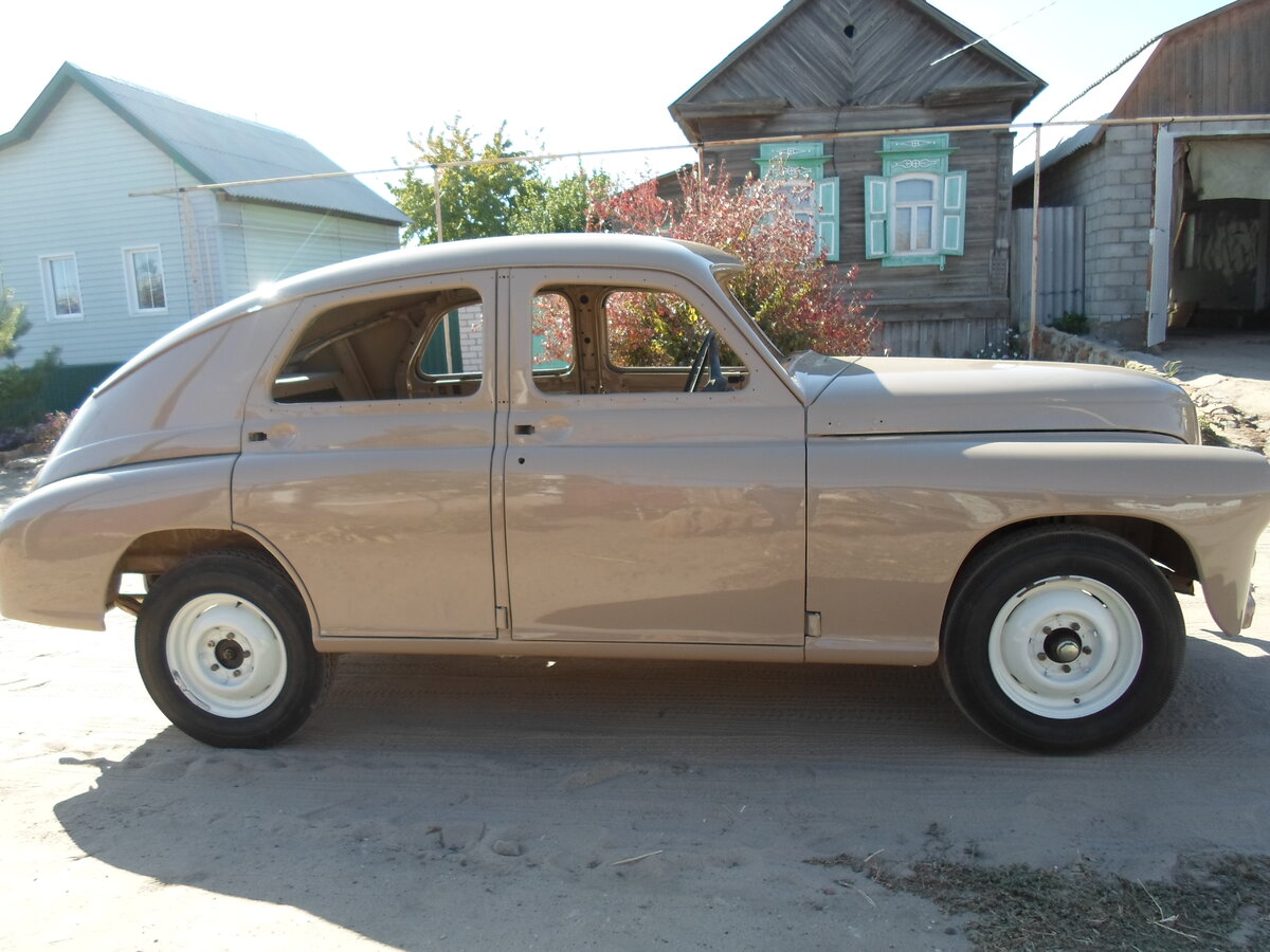

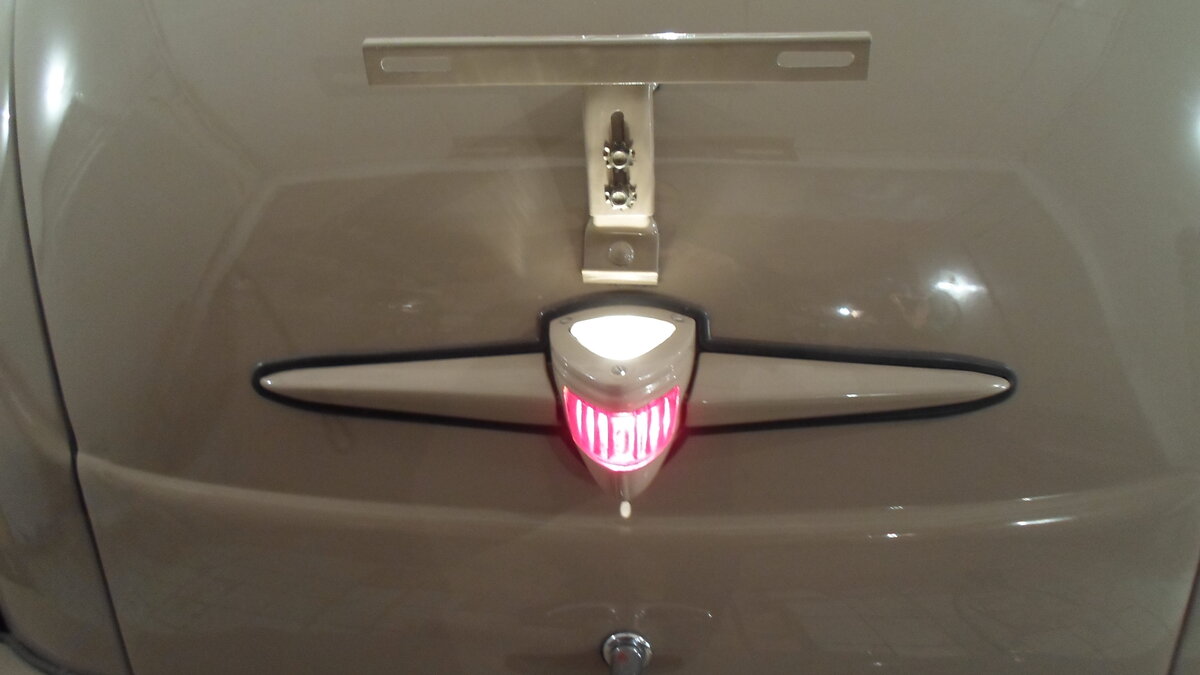

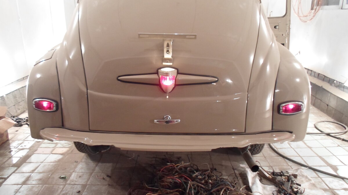

Сегодня, когда я в очередной раз выгнал победу на улицу, вышел сосед внимательно осмотрев машину сказал- да она красотка, а я с ним полностью согласен.
Вчера закончил работы с кузовом, отполировал и поставил колеса, машина просто преобразилась.

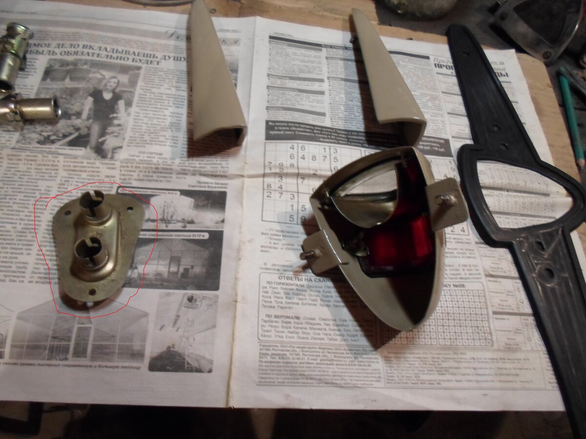

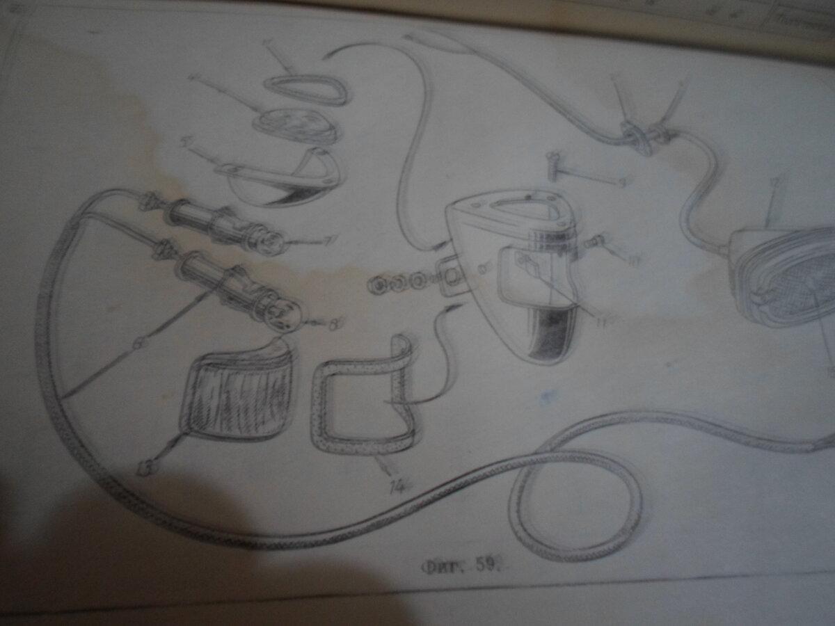

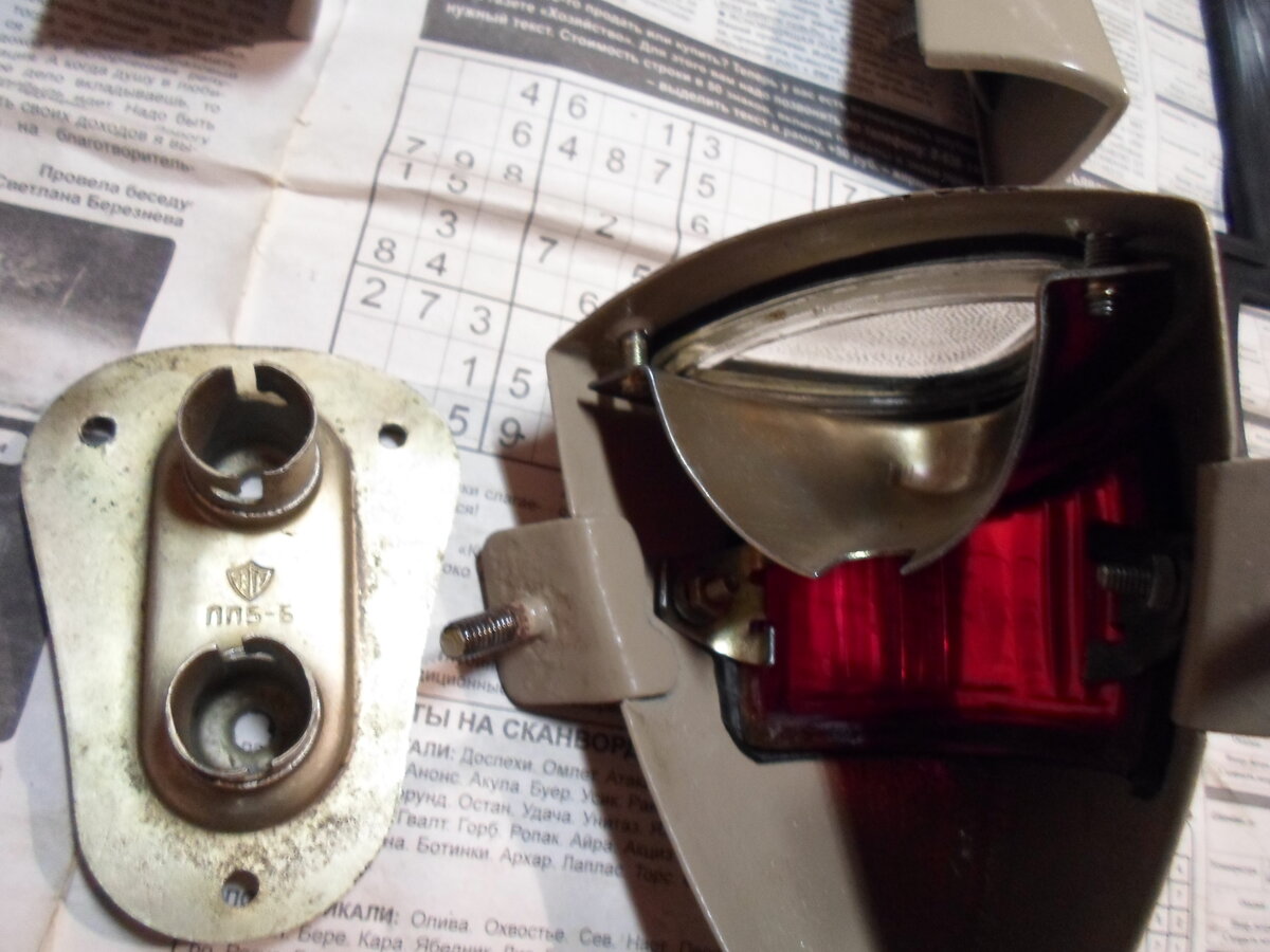

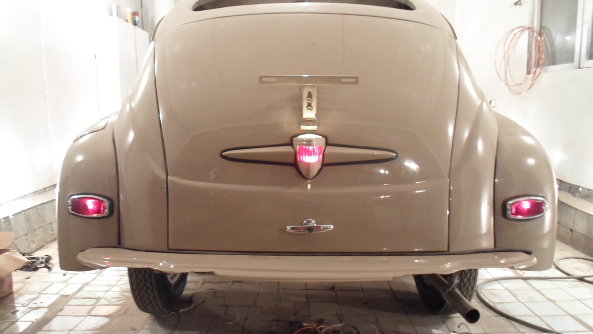

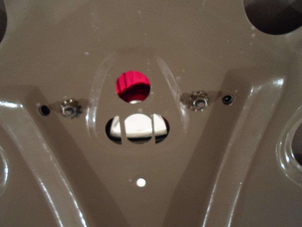

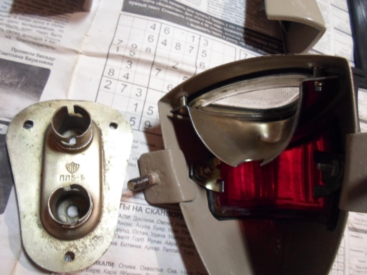

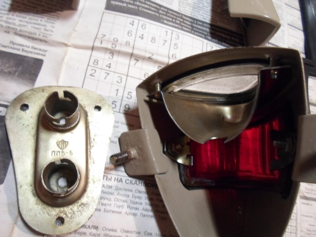

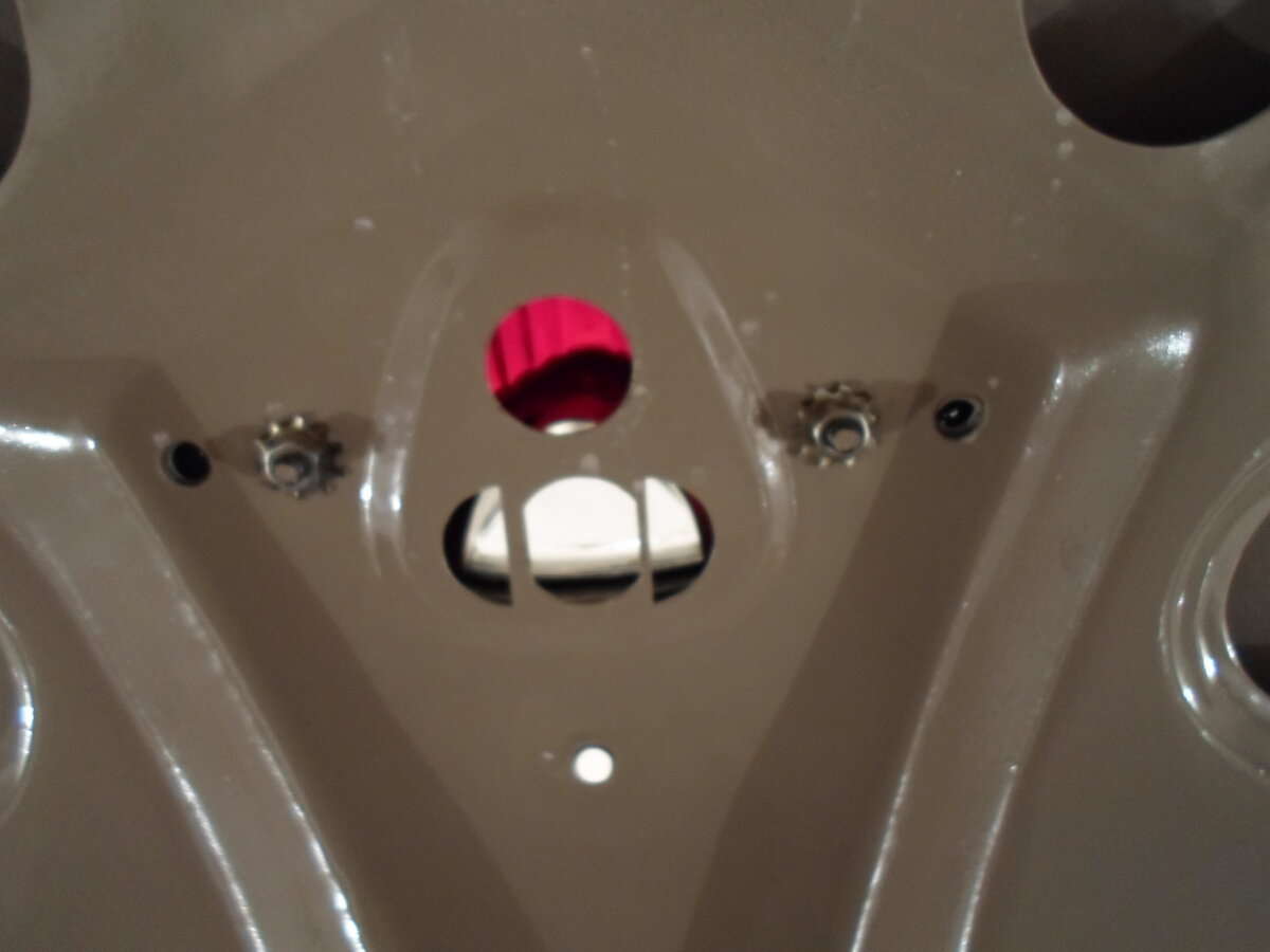

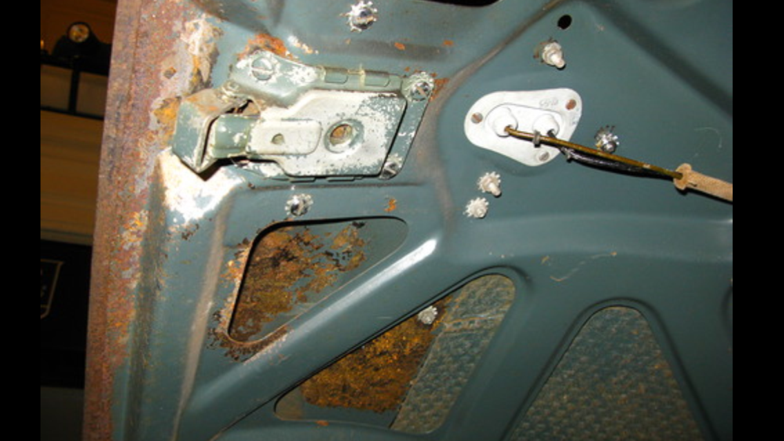

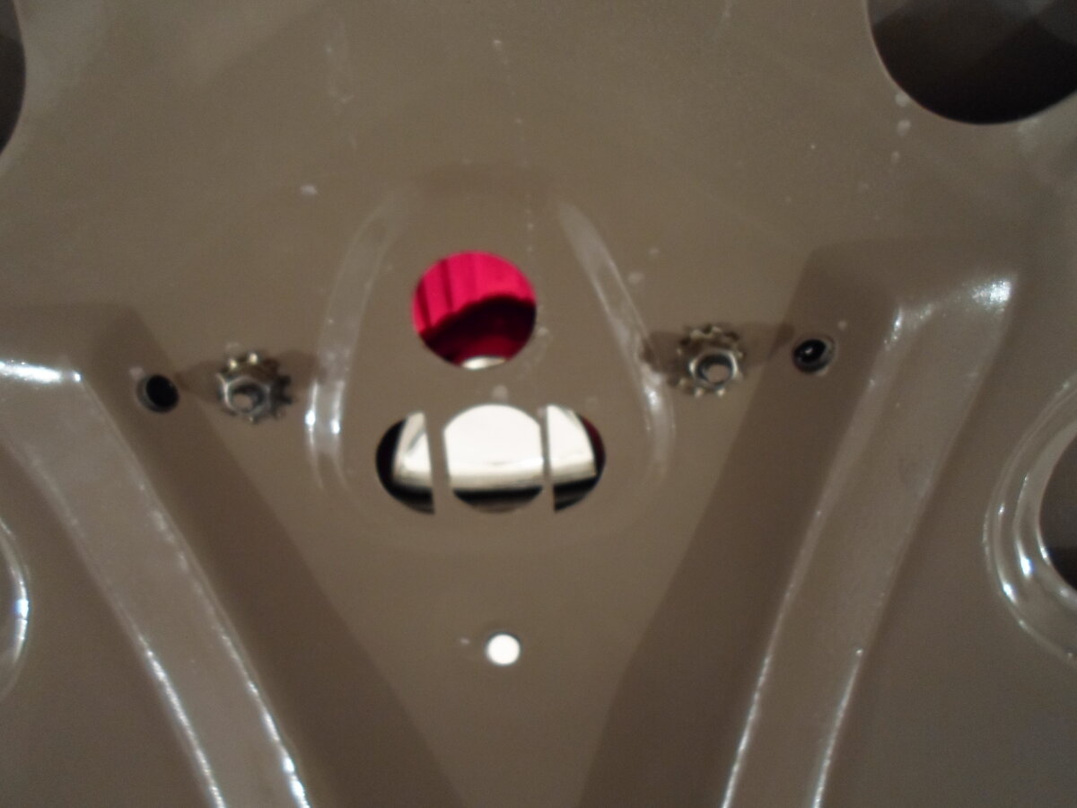

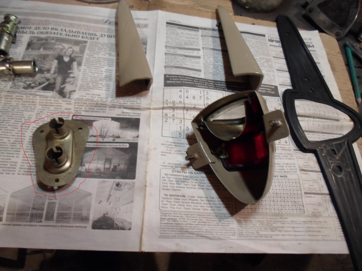

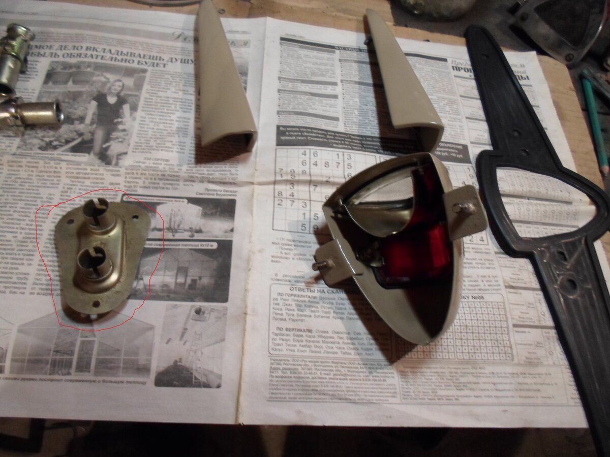

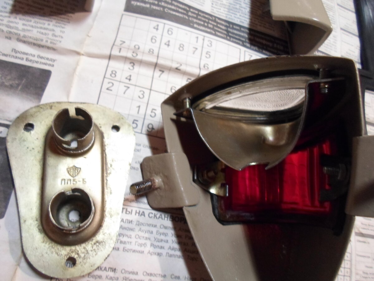

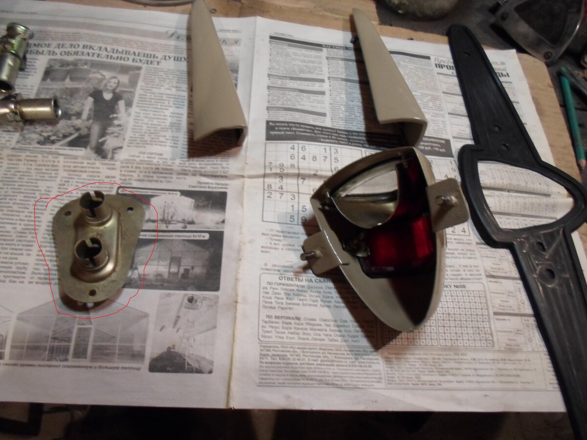

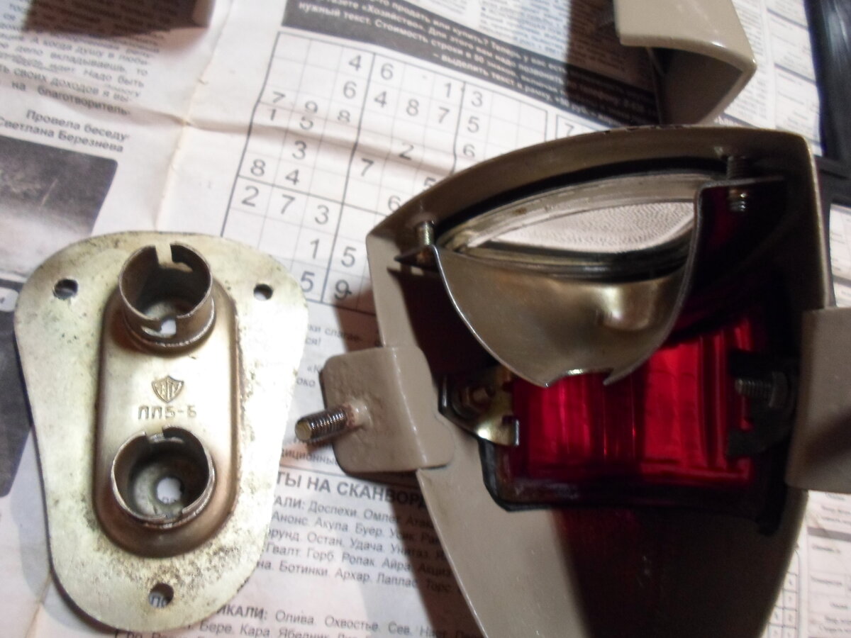

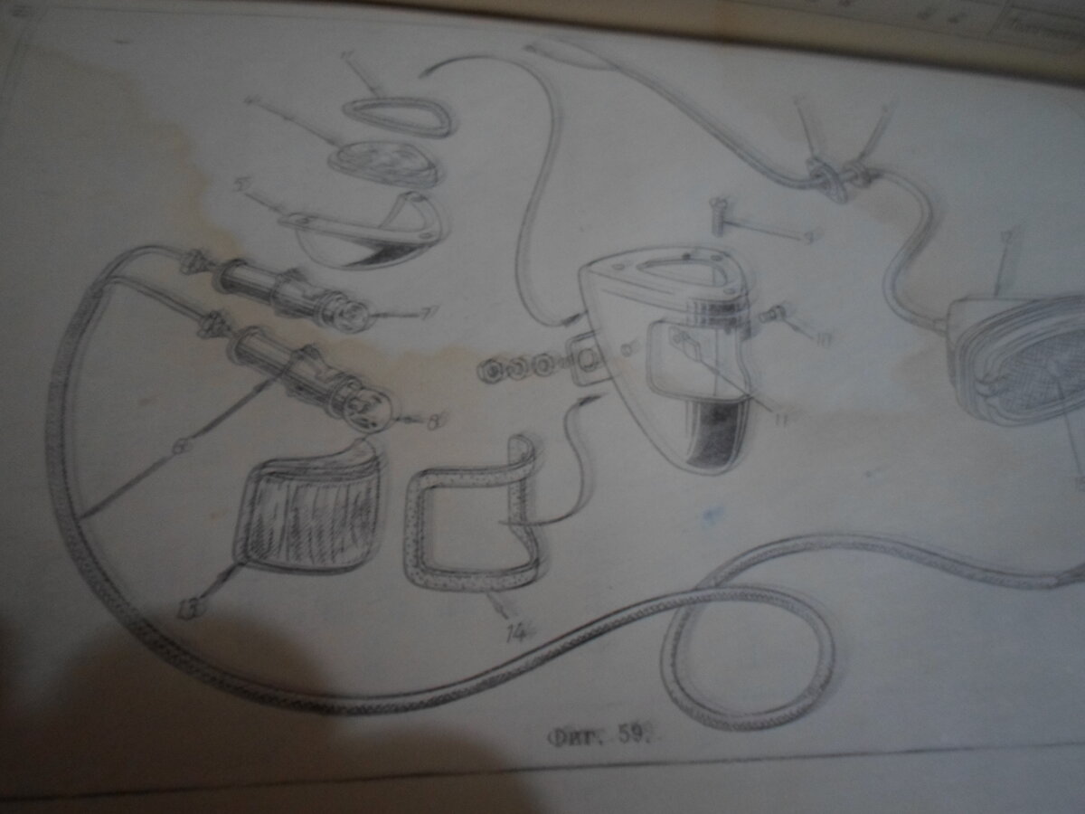

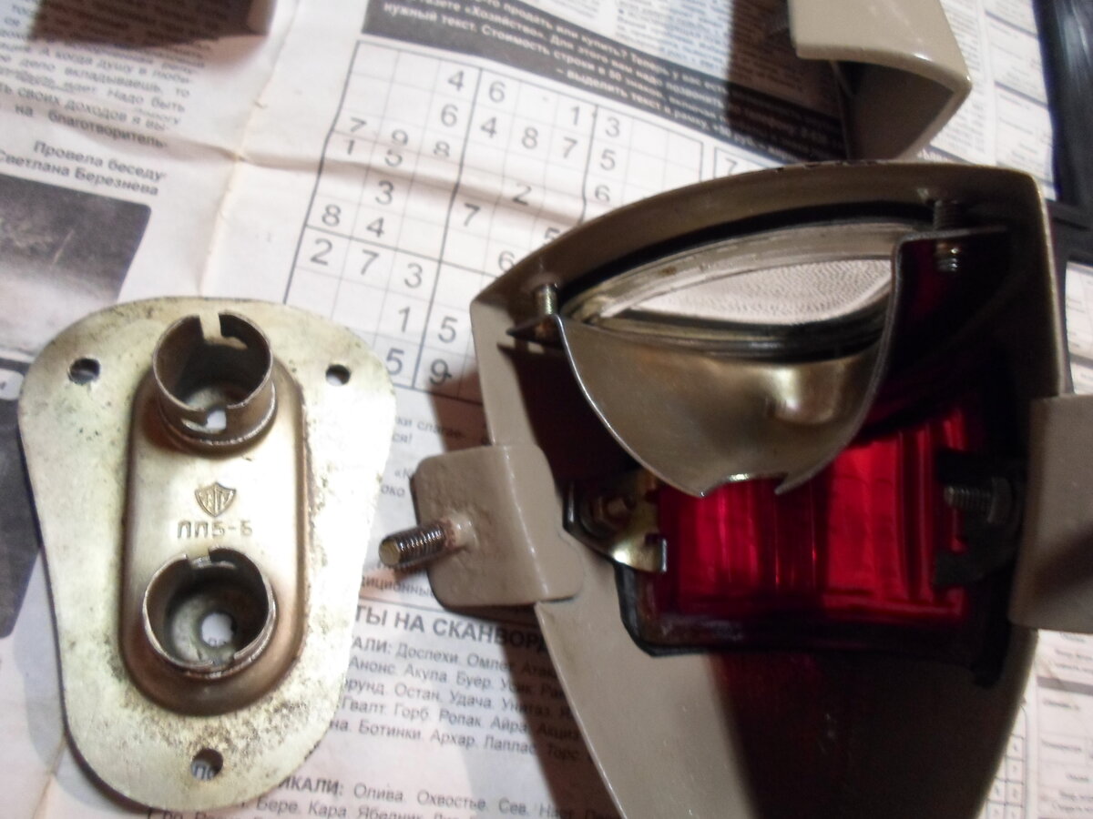

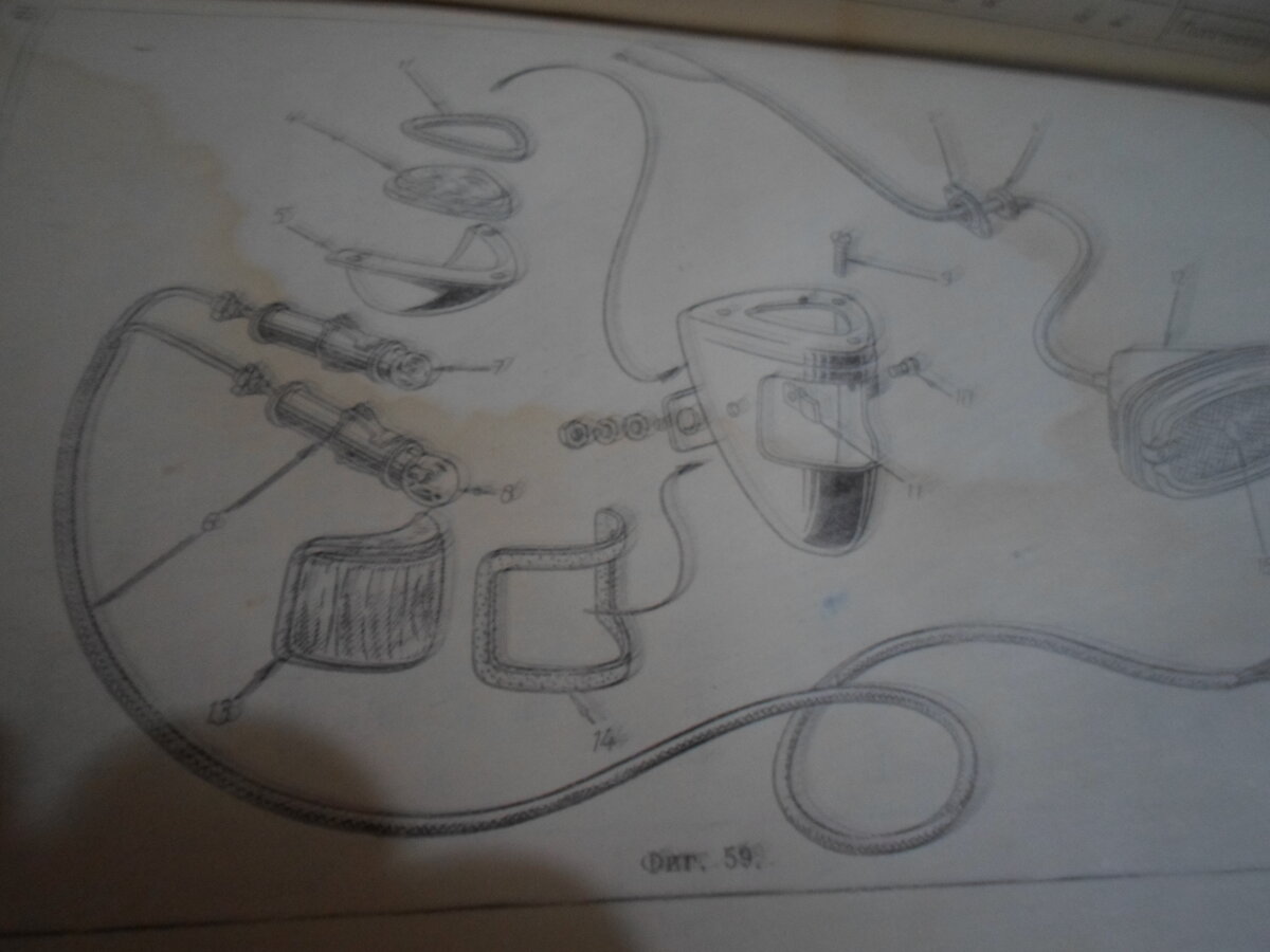

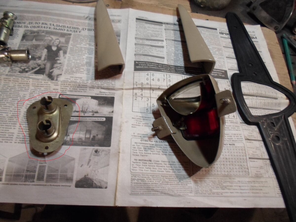

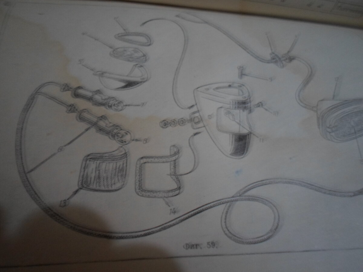

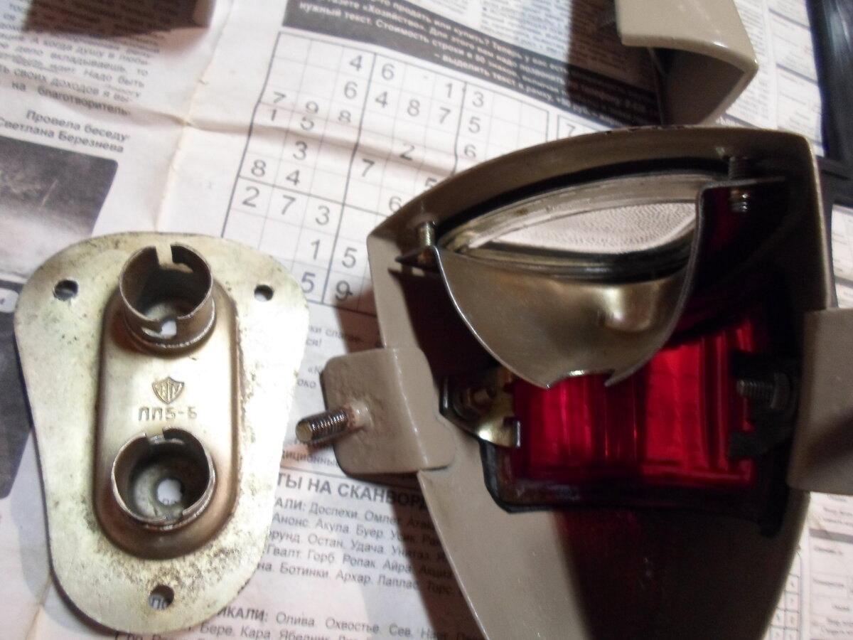

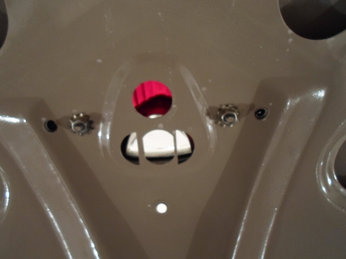

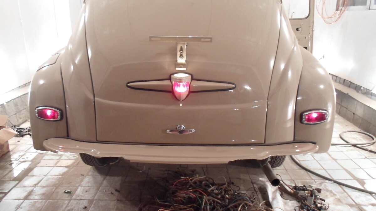

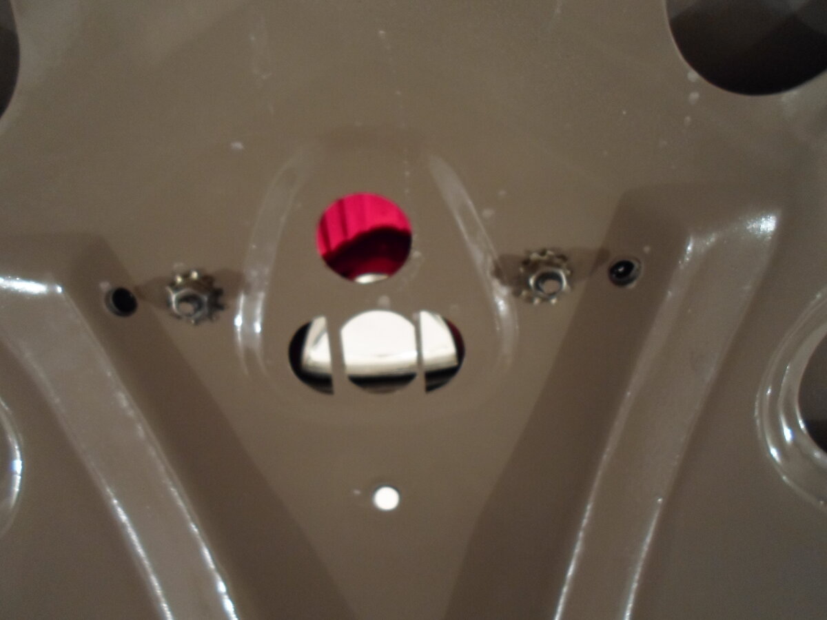

Начал собирать багажник и сразу вопрос. Как крепится выделенная красным пластина, в каталоге нарисовано не понятно, а сам я забыл. Если кто помнит подскажите пожалуйста.
4 476
6 920
Реакции: Олегович34
4 476
6 920
Сейчас самое интересное начинается, кузов начинает обрастать детальками и превращается в машину.
Удачной сборки!
Олегович34
09.12.2014
664
784
Волгоград
Олегович34
09.12.2014
664
784
Волгоград

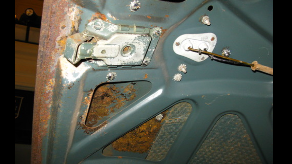

С багажником разобрался, у меня вторая серия там просто патроны вставляются. А на третьей пластина прикрученная саморезами к крышке.
4 476
6 920
Пластина с патронами лишняя в твоем случае.
3 652
6 051

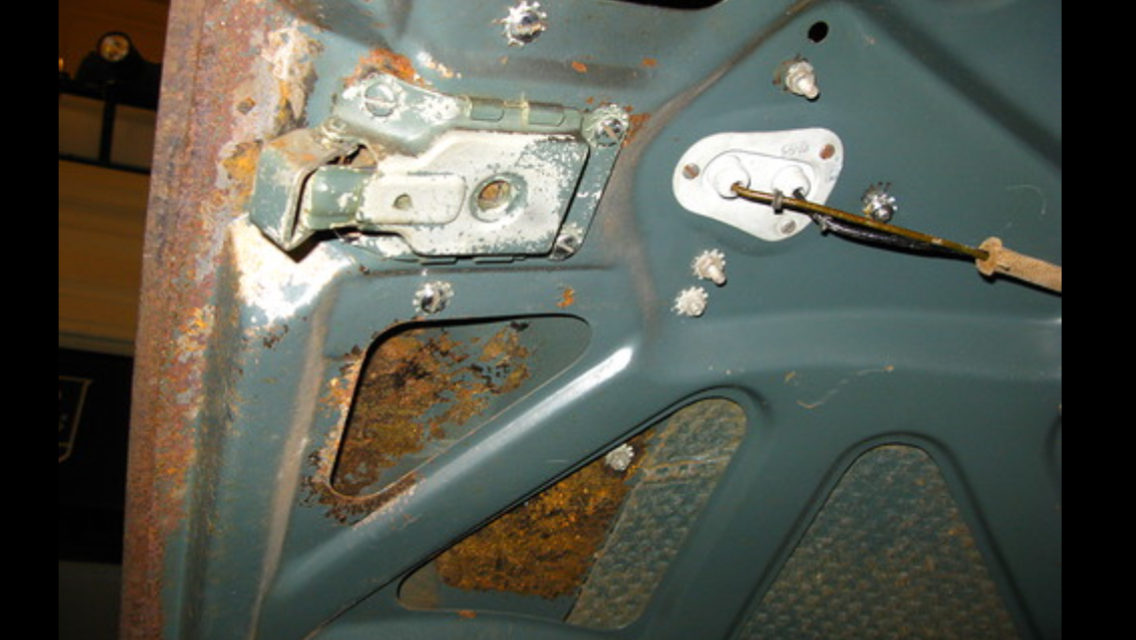

Посмотреть вложение 175078Посмотреть вложение 175079Посмотреть вложение 175080
Вот есть фото нужного:
Реакции: Олегович34

Перецинковывал все в нескольких экземплярах (разобранные доноры), что первое нашел, то и пытался вкрячить.
Всем спасибо.

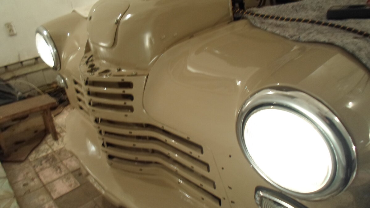

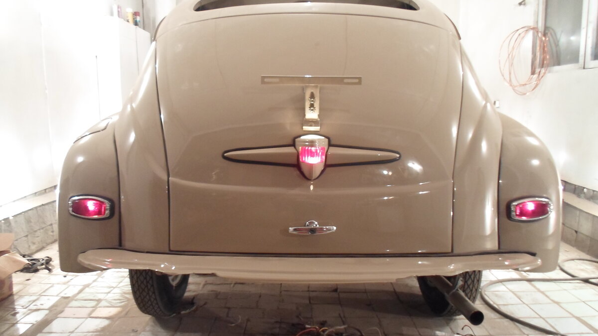

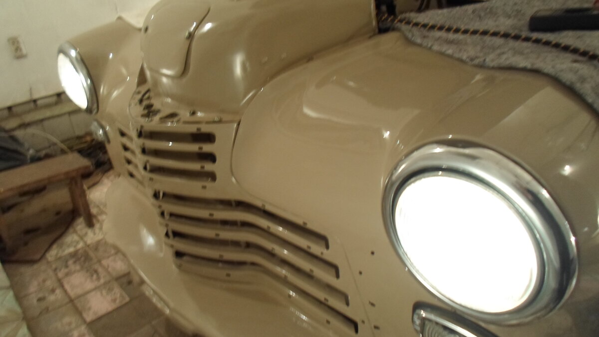

В победе проводов минимальное количество, но пока все собрал и наладил что бы работало прошло 3 дня. Габариты, свет ближний-дальний, дворники в общем теперь все работает с + на кузове. А сигнал это отдельный разговор, ни чем не передаваемый звук, его только слушать в живую.
